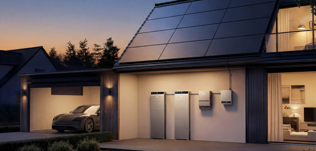

Anker SOLIX Power Dock Pro erweitert X1 zum Heimspeicher mit Notstrom für das ganze Haus
Zentral ist dabei die Notstromfunktion. Nach Angaben von Anker wechselt das System bei einem Ausfall sehr schnell in den Inselbetrieb. Dadurch lassen sich nicht nur einzelne ausgewählte Verbraucher absichern, sondern im besten Fall ganze Haushalte weiter versorgen. Eine zusätzliche Unterverteilung nur für bestimmte Stromkreise soll dafür nicht nötig sein.

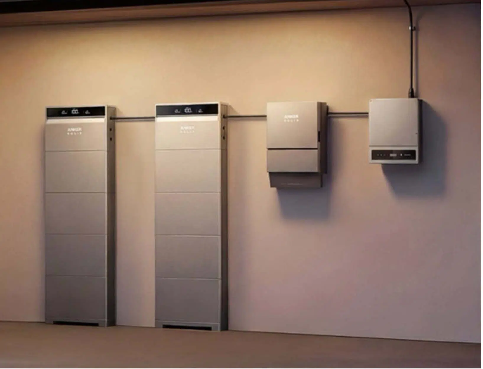

Technisch übernimmt das Power Dock Pro die Rolle eines automatischen Netzumschalters mit integriertem Backup-Controller. Es unterstützt ein- und dreiphasige Installationen mit bis zu 63 A. Dazu kommen zwei Wechselrichter-Schnittstellen mit bis zu 45 A beziehungsweise 10 kW pro Phase, ein 45-A-Smart-Port sowie eine integrierte Leistungsmessung. Das X1 selbst bleibt ein modular aufgebauter Speicher mit 5 bis 180 kWh Kapazität, bis zu sechs parallel nutzbaren Systemen und einer Ausgangsleistung von bis zu 12 kW. Spannend ist außerdem, dass Anker auch bestehende PV-Anlagen anderer Anbieter einbinden will. Fällt das Stromnetz aus, soll der weiter erzeugte Solarstrom also nicht ungenutzt bleiben. Stattdessen kann er das Haus weiter versorgen oder den X1-Speicher laden. Gerade bei längeren Ausfällen kann das die verfügbare Zeit im Notstrombetrieb deutlich verlängern.

Zugleich verspricht Anker einen einfacheren Einbau für Fachbetriebe. Dafür sollen die integrierte Messtechnik und der Verzicht auf eine separate Verkabelung für kritische Lasten sorgen. Das dürfte die Installation vereinfachen und die Inbetriebnahme verkürzen. Einen Preis nennt Anker SOLIX bisher bislang nicht. Fest steht aber bereits, dass das Power Dock Pro über zertifizierte Fachbetriebe angeboten werden soll. Damit richtet sich die Lösung klar an Haushalte, die auf ein professionell installiertes Energiesystem setzen.
