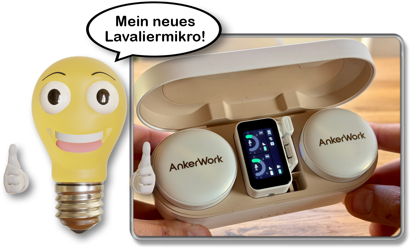

Ich habe mir das AnkerWork M650 Lavaliermikrofon ganz genau angeschaut

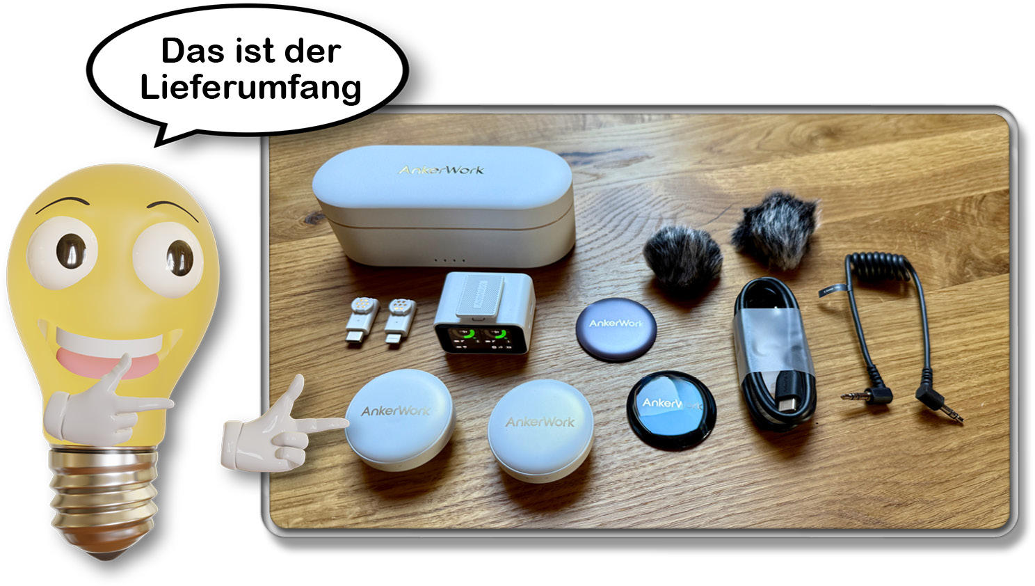

Starten wir mit dem Lieferumfang. Das AnkerWork M650 kommt in einem kleinen bebilderten Karton zu euch nach Hause und beinhaltet neben dem Empfänger und zwei Sender-Mikrofonen noch ein USB-C- auf USB-C-Kabel, ein praktisches Ladecase, ein Lightning-Adapter und einen USB-C-Adapter für den Sender, zwei DeadCats, ein Kamerakabel und zwei verschiedenfarbige Abdeckungen für die Mikrofone.
Das ist der Lieferumfang des AnkerWork M650

Das Set besteht aus drei Teilen, die alle farblich aufeinander abgestimmt sind. Das Gerät gibt es sowohl in Schwarz als auch in Weiß. Ich habe das weiße Set erhalten, das vor allem durch seine gute Verarbeitungsqualität überzeugen kann. Das mitgelieferte Ladecase ist ebenfalls schön verarbeitet und bietet einen idealen Aufbewahrungsplatz für die Mikrofone und den Sender.
So sieht das Set des AnkerWork M650 aus

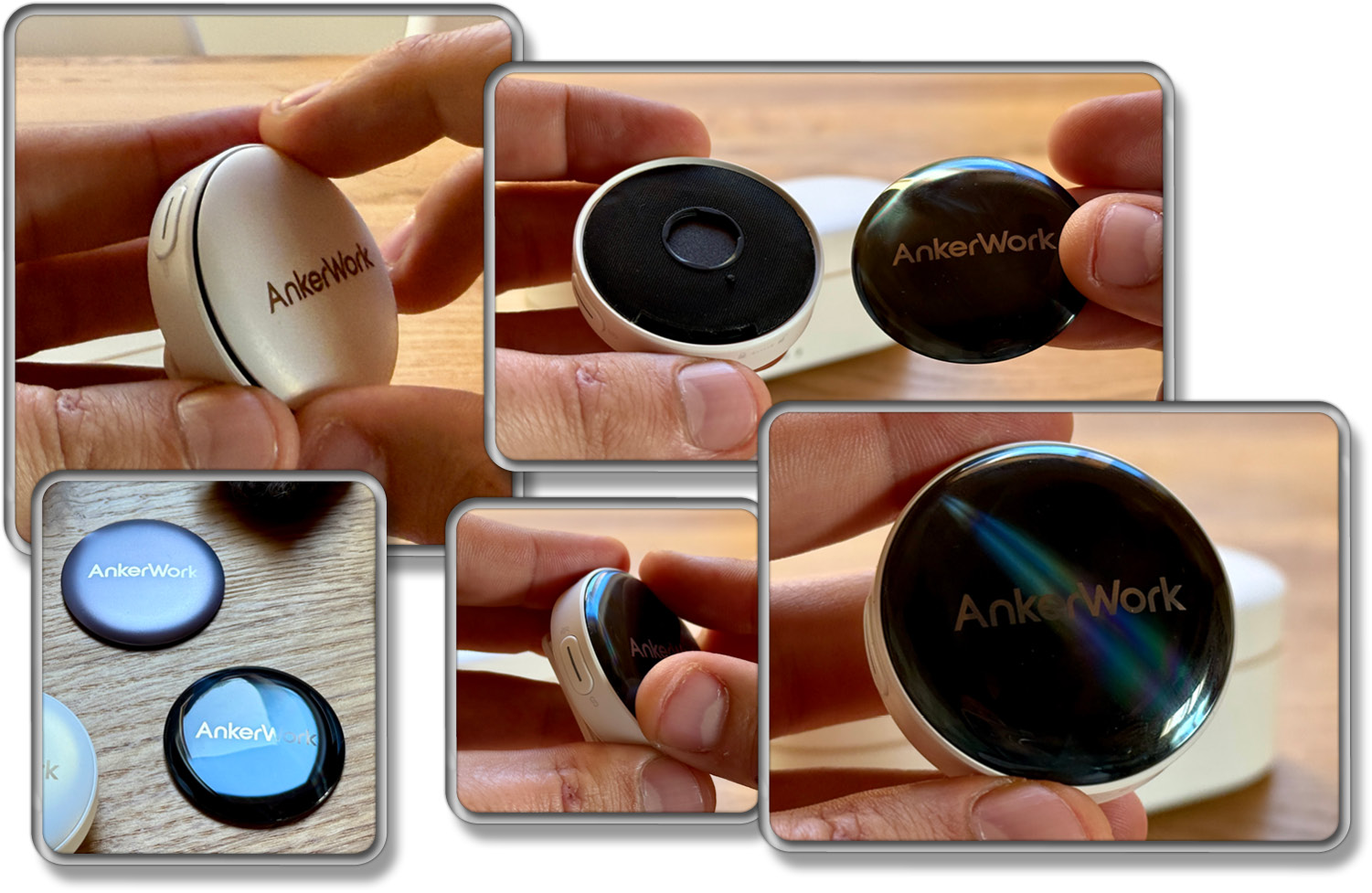

Sender | Gleich zwei Mikrofone an der Zahl

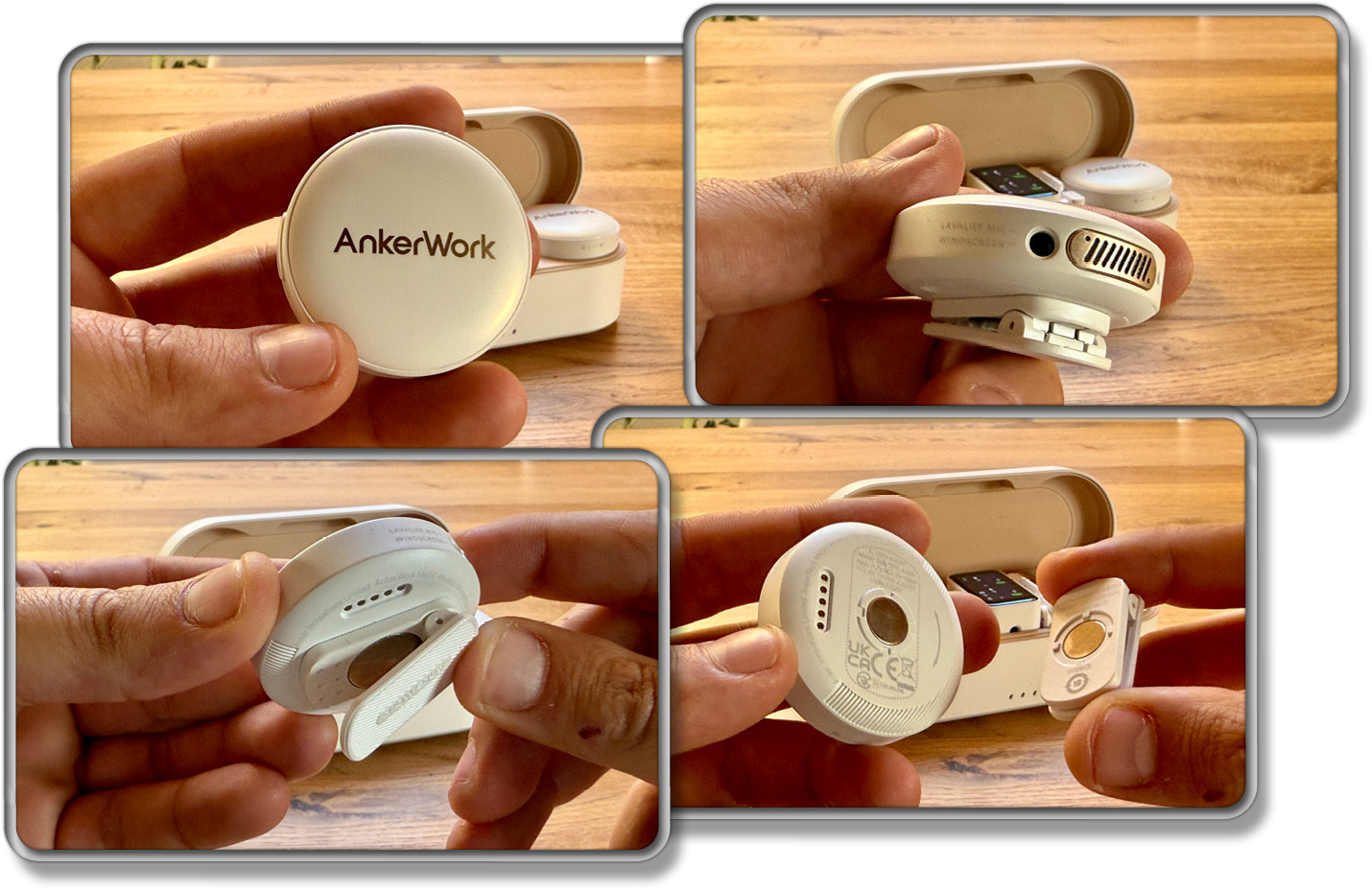

Die kleinen Mikrofone sehen ein wenig aus wie kleine Pucks. Sie sind rund, halten magnetisch und sind mit einer Taste ausgestattet, die das Mikrofon stumm schalten kann. Auf der Oberseite befindet sich das eigentliche Mikrofon und eine Befestigung für die mitgelieferten DeadCats. Dieses Loch dient auch als Klinkeneingang, in dem man ein kabelgebundenes Mini-Lavaliermikrofon befestigen kann. Daneben befindet sich der angesprochene Knopf. Eine LED signalisiert durch blaues und rotes Leuchten den Zustand. Auf der Rückseite befindet sich der magnetisch haftende Rückenclip und die Ladekontakte.
So sieht eines der Sender-Mikrofone aus

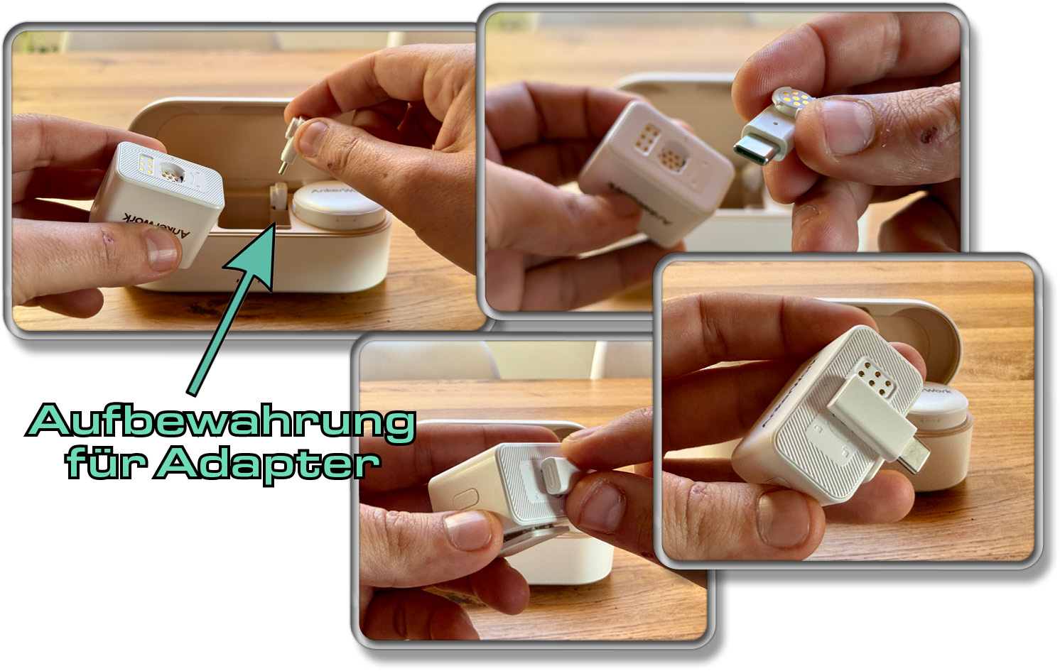

Adapter | Lightning und USB-C
Ich nutze das AnkerWork M650 Lavaliermikrofon hauptsächlich mit meinem Smartphone. Deswegen sind zwei verschiedene Adapter im Lieferumfang dabei. Einer davon besitzt den typischen Lightning-Anschluss, der für ältere iPhones gedacht ist. Es liegt aber auch noch ein USB-C-Adapter bei, der für neue iPhones, wie meines, oder für Android-Smartphones benutzt werden kann. Beide Adapter können mittels Einkerbung am Sender, durch ein sanftes Drehen, angebracht werden.
Gleich zwei Adapter sind dabei

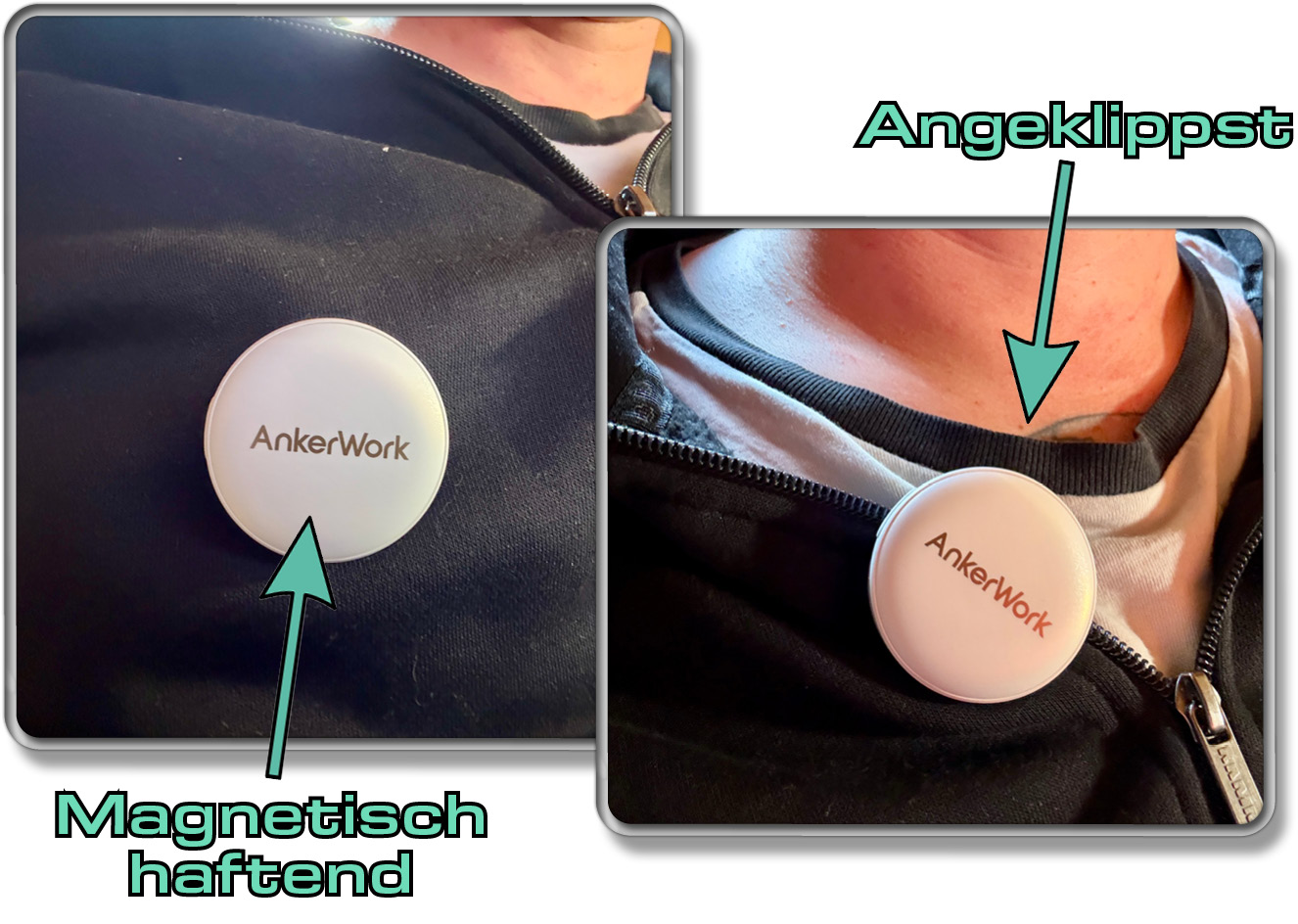

Rückenclip | Hält auch magnetisch
Der Rückenclip, der an beiden Mirkos haftet, kann nicht nur irgendwo am Kragen angeklippst, sondern auch komplett abgenommen werden. Er haftet mittels Magnet am Mikrofon. Dieser Magnet ist so kräftig, dass man den Rückenclip auch unter einem T-Shirt oder Pullover verschwinden lassen und das Mikrofon von der Außenseite befestigen kann. So haften beide Mikrofone nahtlos, was nicht nur besser aussieht, sondern durchaus praktisch sein kann.
Die Sender können dank dem Klipp auf verschiedene Arten angebracht werden

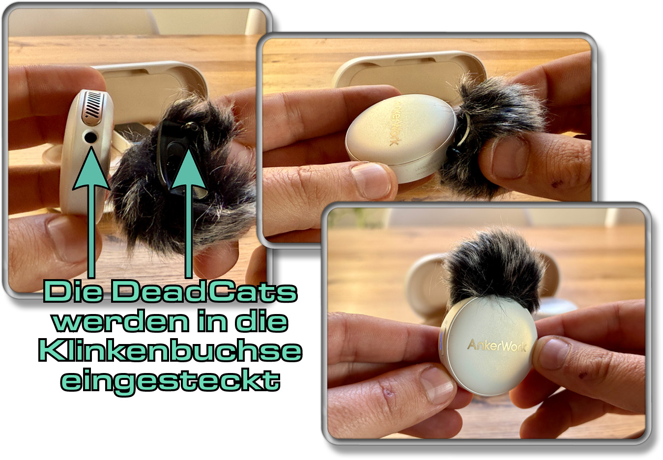

Die mitgelieferten und sehr flauschigen DeadCats werden über das Mikrofon angebracht. Dafür wird der Klinkeneingang genutzt. Sind sie erst einmal angebracht, schützen sie vor windigem Wetter und eventuellem Rauschen. Zudem halten sie an den Mikros so bombenfest, dass sie ziemlich schwer wieder abzubekommen sind.
Im Lieferumfang liegen für Wind und Wetter passende DeadCats bei

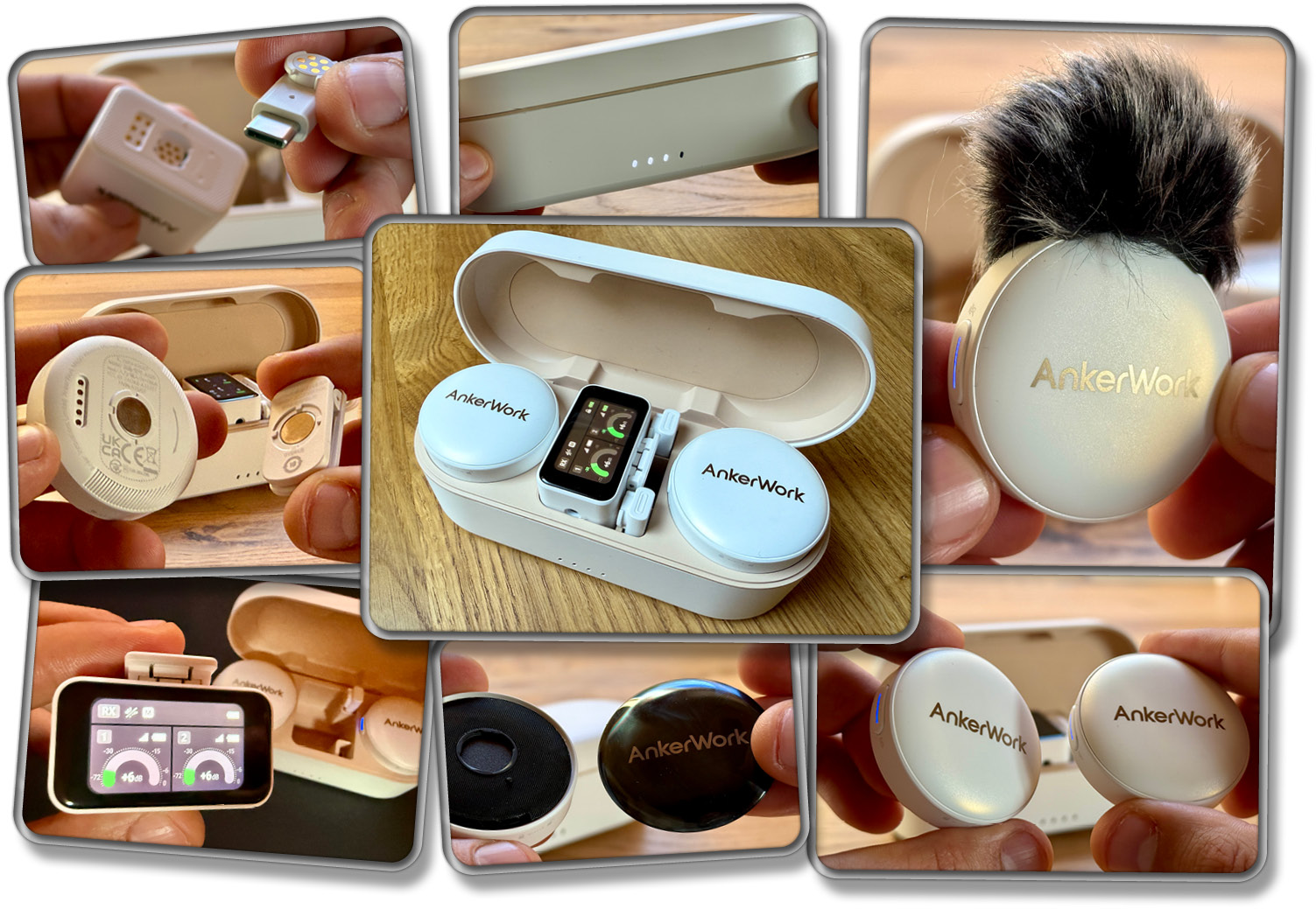

LADECASE | Aufbewahrung und Lademöglichkeit

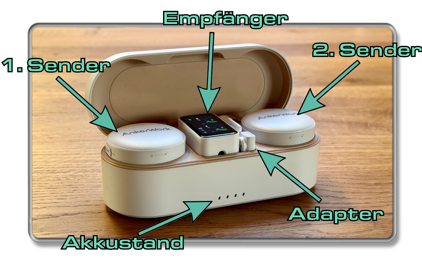

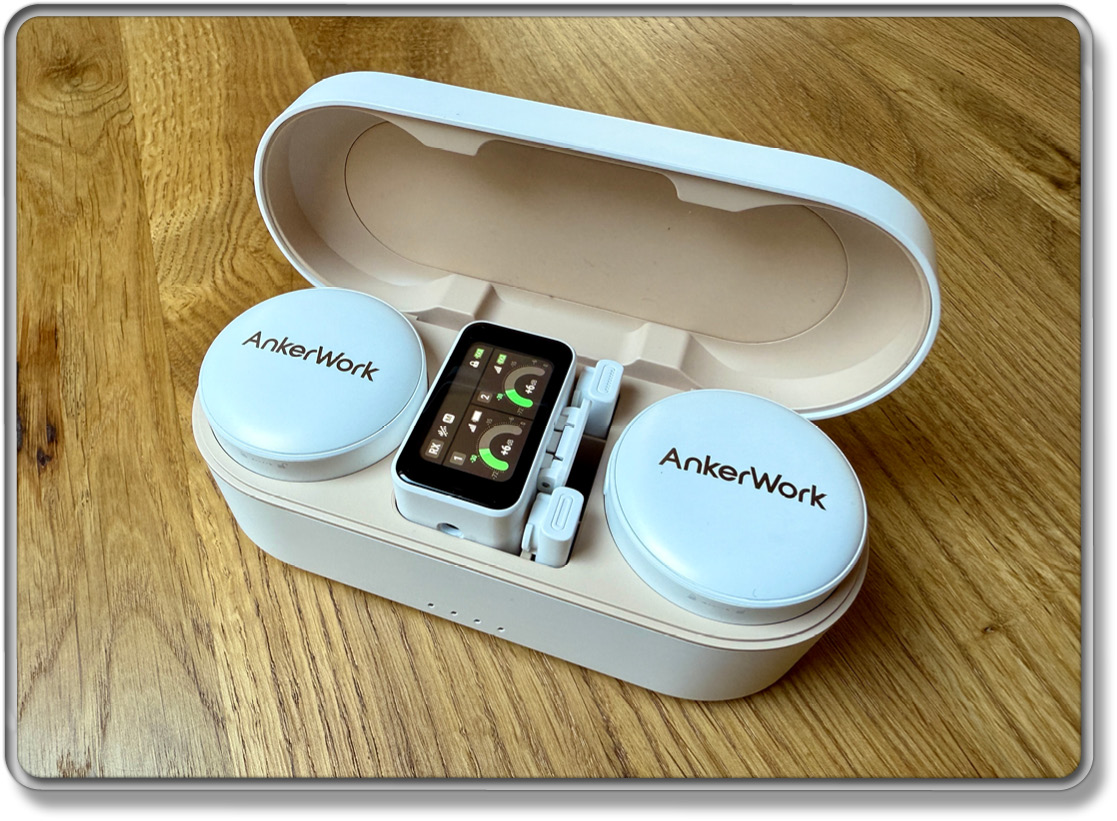

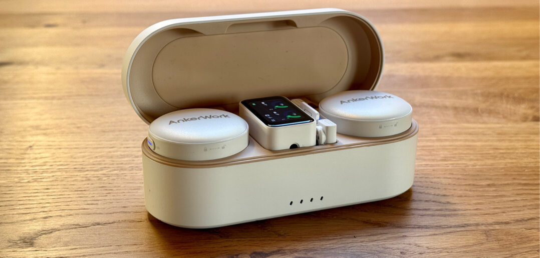

Das mitgelieferte Ladecase beinhaltet alles, was man für das direkte Verwenden benötigt. Mittig ist der Sender eingelegt, der sich automatisch beim Öffnen des Cases einschaltet. Links und rechts liegen die beiden Mikros, die ebenfalls beim Öffnen eingeschaltet werden. Der Sender verbindet sich beim Öffnen sofort mit beiden Mikros, um direkt einsatzbereit zu sein. Nimmt man nun den Sender heraus und nur ein Mikro und schließt daraufhin das Ladecase wieder, so verbindet sich der Sender automatisch nur mit dem herausgenommenen Mikrofon. Legt man alles wieder ins Case zurück und schließt den Deckel, werden Sender und Mikrofone automatisch ausgeschaltet. Den angebrachten Adapter muss man dafür nicht entfernen, denn eine Aussparung erlaubt die dauerhafte Befestigung.
Das ist das Ladecase der AnkerWork M650

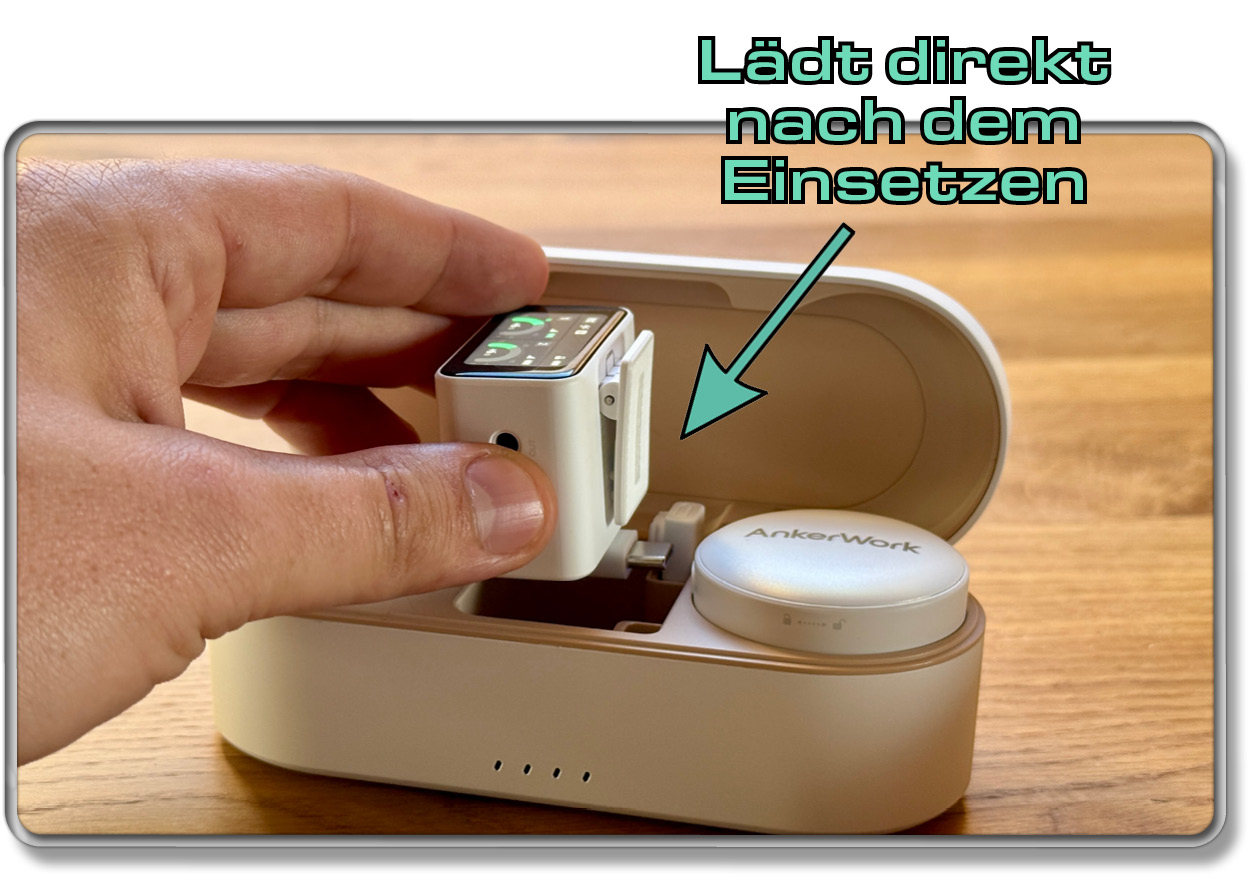

Akkulaufzeit | Ich lade es so selten
Das Ladecase ladet automatisch Sender und Mikrofone nach jeder Benutzung wieder auf. Beide Mikrofone besitzen eine Akkukapazität, die für ganze 6 Stunden ausreicht. Mit dem Ladecase bekommt man nochmals 15 Stunden obendrauf, die man jedoch kaum erreicht. So habe ich alles seit Anfang des Tests nicht ein einziges Mal aufladen müssen, obwohl es seit vier Wochen täglich im Einsatz ist. Das Case besitzt zudem vier Ladestatus-LEDs auf der Front, die zeigen, wie viel Ladeleistung noch vorhanden ist. Bei mir hat sich bisher nur eine LED verabschiedet. Ich bin echt beeindruckt von der langen Laufzeit.
Die Sender und der Empfänger bieten 6 Stunden und das Ladecase noch einmal 15 Stunden Akkulaufzeit

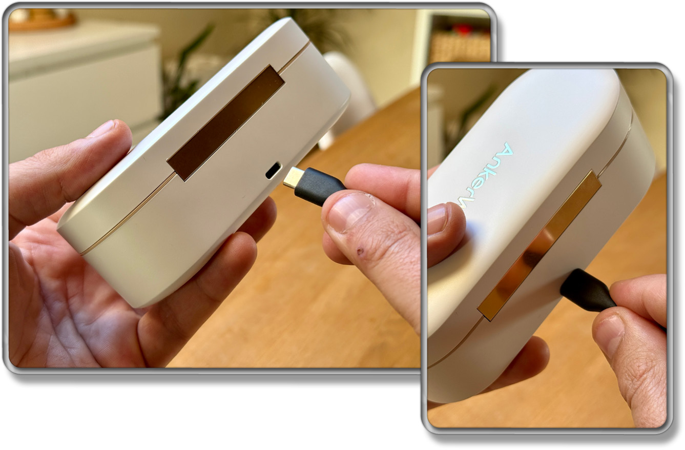

Aufladen | Über den Rechner oder mit Netzteil
Das mitgelieferte USB-C-Kabel dient zur Aufladung des ganzen Produkts. So schließt man es entweder mit einem separat erhältlichen Netzteil an einer Steckdose an, oder über das USB-C-Kabel am Rechner. Ich nutze einen Mac, der USB-C-Anschlüsse besitzt. Der Ladevorgang arbeitet sofort nach dem Einstecken.
Das Ladecase wird durch das mitgelieferte USB-C-Kabel direkt am Strom oder am Rechner geladen

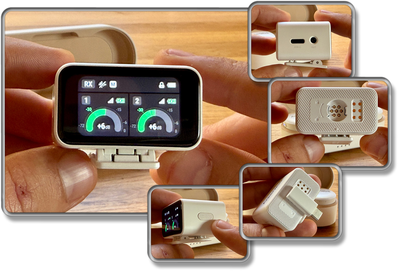

Der Sender bildet das Herzstück des Systems und bietet so allerhand verschiedene Funktionen. Auf der Vorderseite des Senders befindet sich ein Display, das verschiedenste Informationen über die angebundenen Mikros zeigt. Seitlich ist eine Taste, mit der man die Touch-Funktion des Display entweder sperrt oder entsperrt. Auf der anderen Seite gibt es einen Klinkenanschluss für das Kamerakabel und einen USB-C-Anschluss zum direkten Aufladen oder Verbinden. Auf der Oberseite ist wieder ein Rückenclip, den man an sich selbst oder an einer Kamera befestigen kann.
Das ist der Mitgelieferte Empfänger

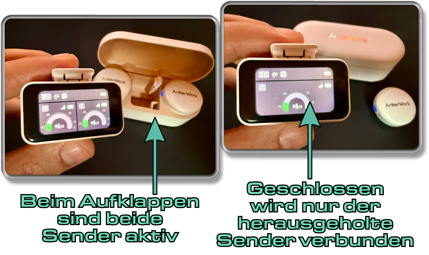

Jenachdem wie viele Sender man aus dem Case holt, werden sie auch verbunden

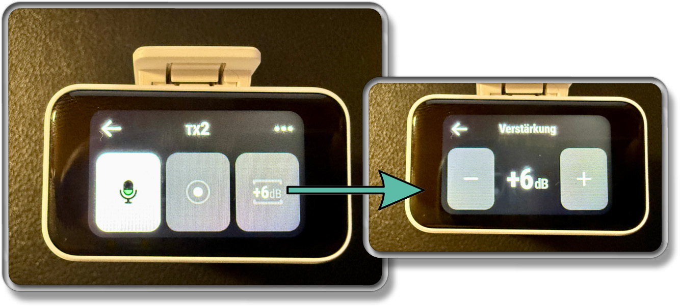

Wischt man von unten nach oben, so kann man weitere Einstellungen auswählen. Links kann man beide oder das aus dem Case geholte Mikrofon stummschalten. Rechts kann man eine Aufnahme starten, denn die Mikrofone besitzen internen Speicher und können so aufnehmen, ohne dass man ein Smartphone daran befestigt hat. Dazu aber später mehr.
Die Aufnahme kann über das von unten nach oben Wischen manuell gestartet werden
Wischt man von links nach rechts oder von rechts nach links, so kann man beide Mikrofone einstellen. Links kann man das ausgewählte Mikro stummschalten. Mittig kann eine Aufnahme gestartet werden und rechts kann man die dB-Zahl erhöhen oder senken, falls man zu laut oder zu leise aufgenommen wird. Über die drei Punkte können Informationen über den jeweiligen Speicherplatz auf dem Mikrofon abgerufen werden.
Von Rechts nach Links oder von Links nach Rechts wischen

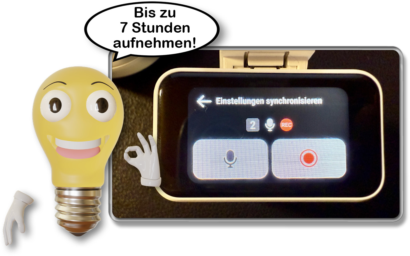

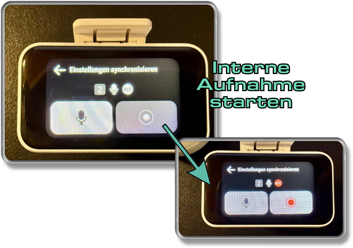

Ohne Verbindung | Aufnahmen ohne Smartphone oder Kamera
Das AnkerWork M650 Lavaliermikrofon besitzt ein Feature, das ziemlich praktisch ist. Es arbeitet nämlich auch vollkommen ohne Verbindung zu einer Kamera oder zu einem Smartphone. Dafür sorgt ein interner Speicherplatz für Aufnahmen in jedem Mikrofon. Bis zu sieben Stunden Aufnahme ist damit Onboard möglich, ohne eine Verbindung zu einem externen Aufnahmemedium zu besitzen, obwohl jeder Akku lediglich 350 mAh besitzt. Die Aufnahme kann über den Empfänger gestartet werden. Es gibt auch einen Sicherheitsmodus, der automatisch die Aufnahme laufen lässt, obwohl gerade von einem anderen Gerät aufgenommen wird. Sollte die Verbindung zu diesem abbrechen, so verliert man nicht die Tonspur.
Die Aufnahme kann über den internen Speicher bis zu 7 Stunden gespeichert werden

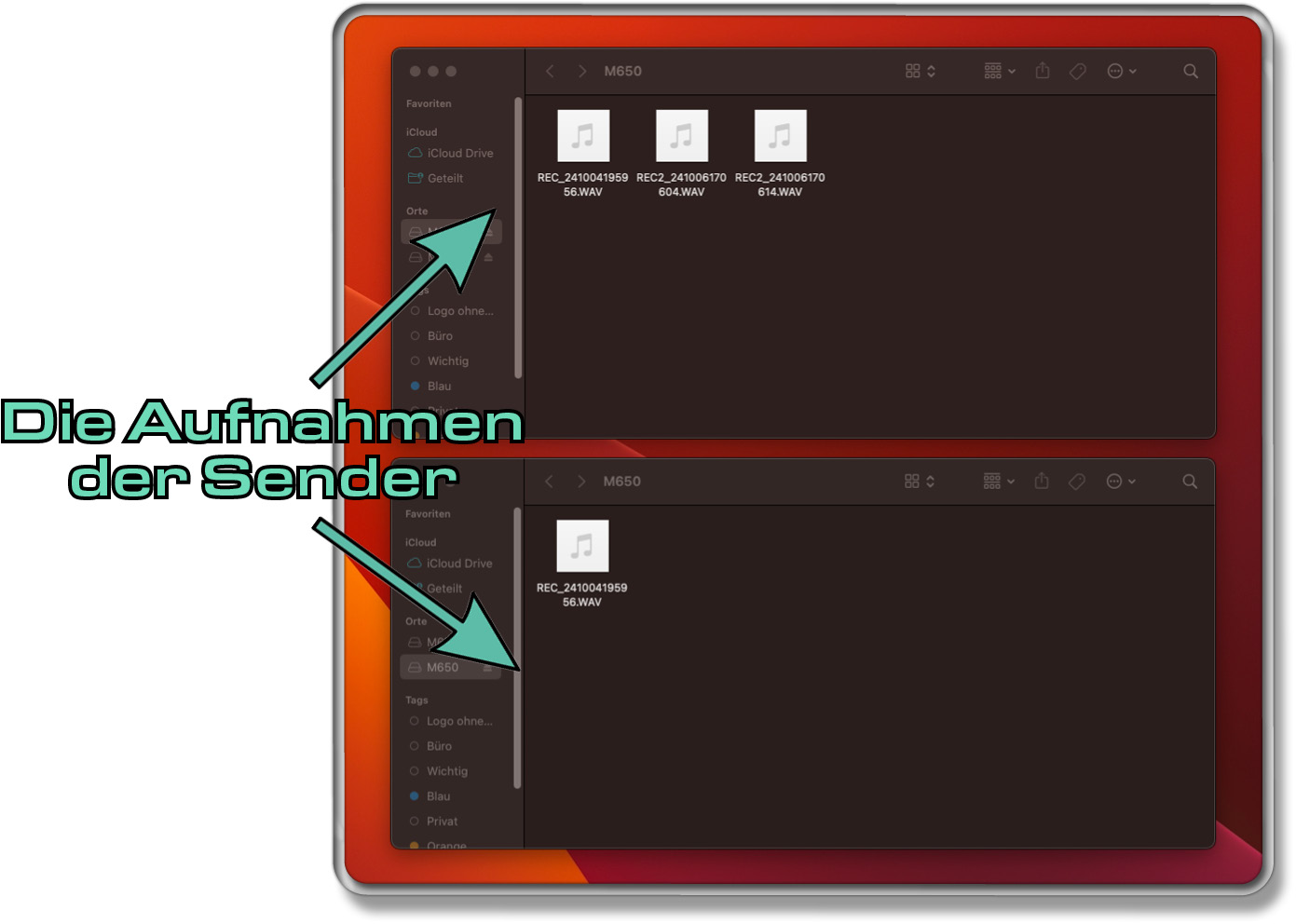

Verbindet man das Ladecase mit dem USB-C-Kabel mit dem Rechner, so kann man mittels Software oder auch ohne die aufgenommenen Audiodaten einsehen. Hat man keine Software installiert, so können die Aufnahmen in einem aufgeploppten Ordner einfach per Drag-and-drop herausziehen.
Die Aufnahmen der Sender können per Drag-and-drop aus dem Ordner für die Weiterverarbeitung gezogen werden

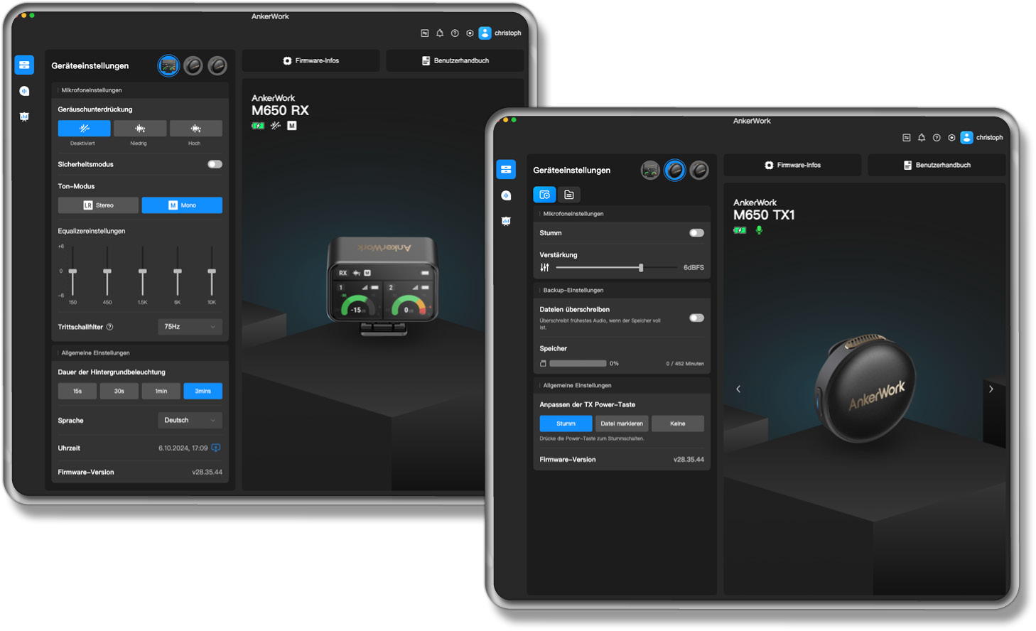

Eine speziell für die AnkerWork M650 konzipierte Software, die kostenlos heruntergeladen werden kann, offenbart jedoch noch weitere Einstellmöglichkeiten. Zum einen kann man über diese Software Updates für das Gerät beziehen, zum anderen stehen einem für jedes Teil des Sets eigene Einstellungen zur Verfügung. Neben einem etwas erweitertem Equalizer stehen die meisten Funktionen jedoch auch über das Display des Empfängers zur Verfügung.
Über die spezielle Software sind einzelne Einstellmöglichkeiten vorhanden
Über einen weiteren Reiter seitlich in der Software befinden sich alle Aufnahmen sowie Informationen zu noch vorhandenem Speicherplatz und Akkuzustand des einzelnen Mikrofons.

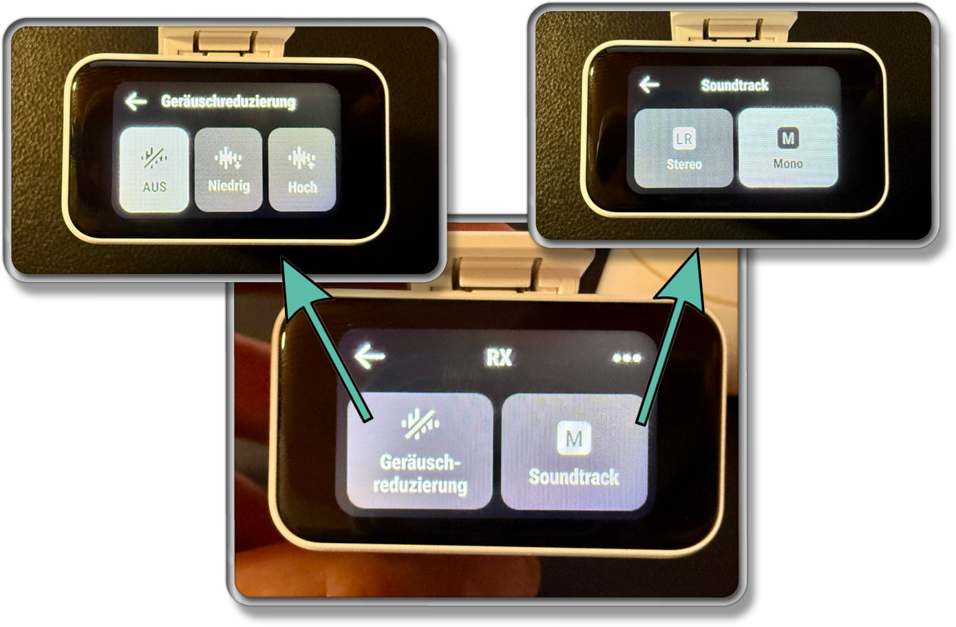

VoiceShield | Noise Cancelling in drei Stufen

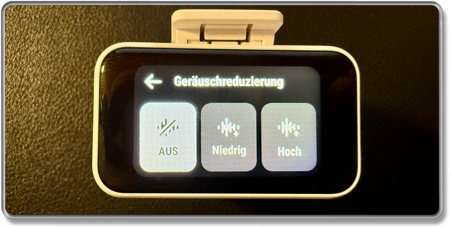

Wer in Umgebungen mit lauten Hintergrundgeräuschen aufnehmen möchte, hat die Möglichkeit, eine Art Noise Cancelling für den Hintergrund einzustellen. Dieser lässt sich über das Display am Empfänger in drei Stufen einstellen. In der Praxis hat das tatsächlich ganz gut funktioniert. Je höher die Empfindlichkeit jedoch eingestellt ist, desto wahrscheinlicher wird, dass man beim Reden selbst gelegentlich etwas beschnitten wird. Als ich Aufnahmen mit meinem Rode Wireless GO 2 auf der IFA 2024 tätigte, hätte ich genau solch eine Funktion benötigt.
Die Geräuschunterdrückung kann in drei Stufen auf dem Empfänger des AnkerWork M650 eingestellt werden
