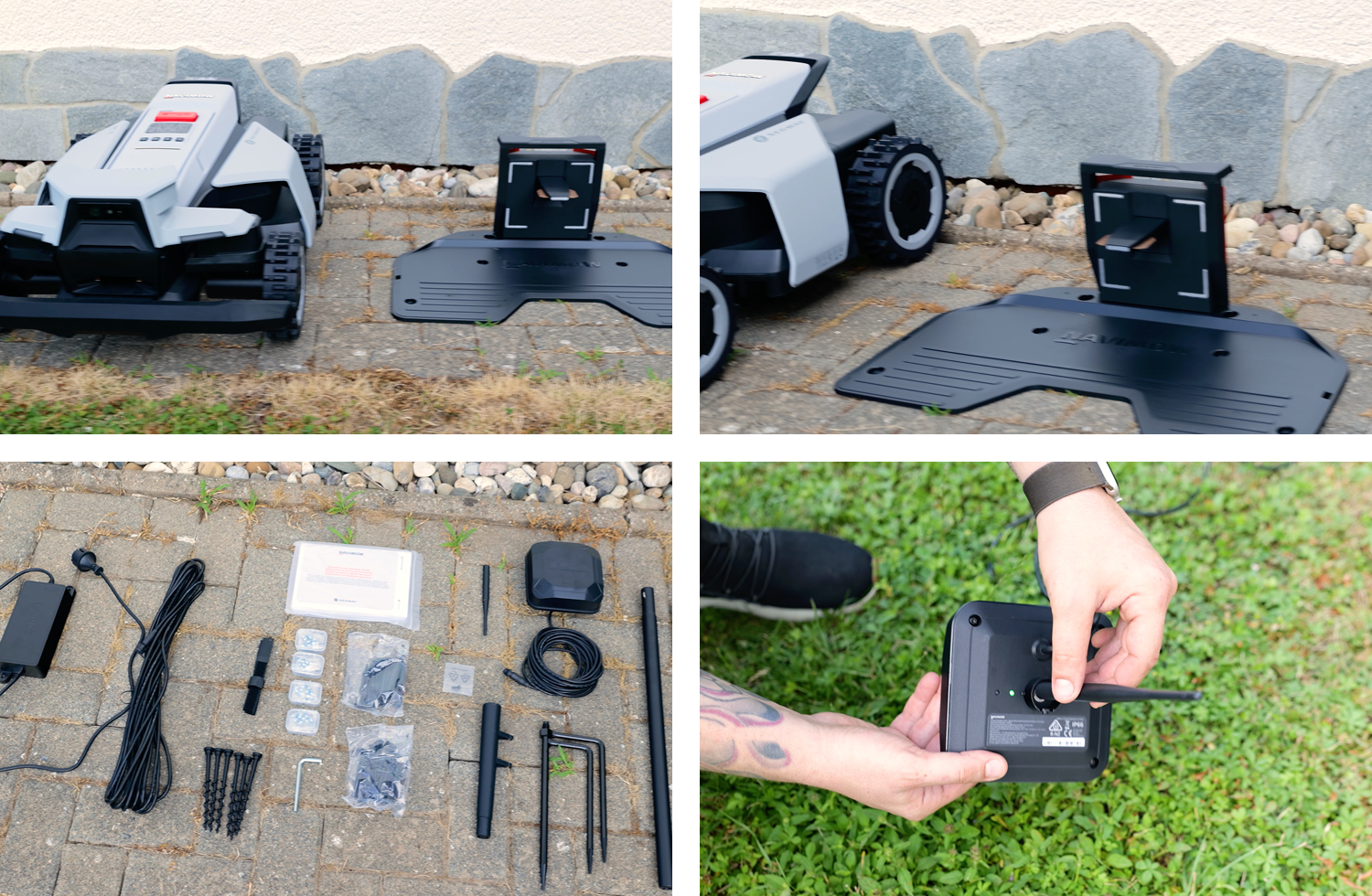

LIEFERUMFANG | Was ist im Paket enthalten?
Im Karton liegen neben dem Mähroboter die Ladestation samt zugehörigen Kabeln und ein separates Netzteil. Dazu kommen Montagematerial mit Erdnägeln und Erdschrauben sowie mehrere Sätze Ersatzmesser. Interessant ist, dass Segway trotz der antennenlosen Navigation zusätzlich eine RTK-Antenne samt Gestänge beilegt. Warum das sinnvoll sein kann, zeigt der Abschnitt Aufbau.
Segway Navimow X420 | Lieferumfang

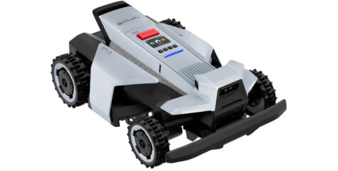

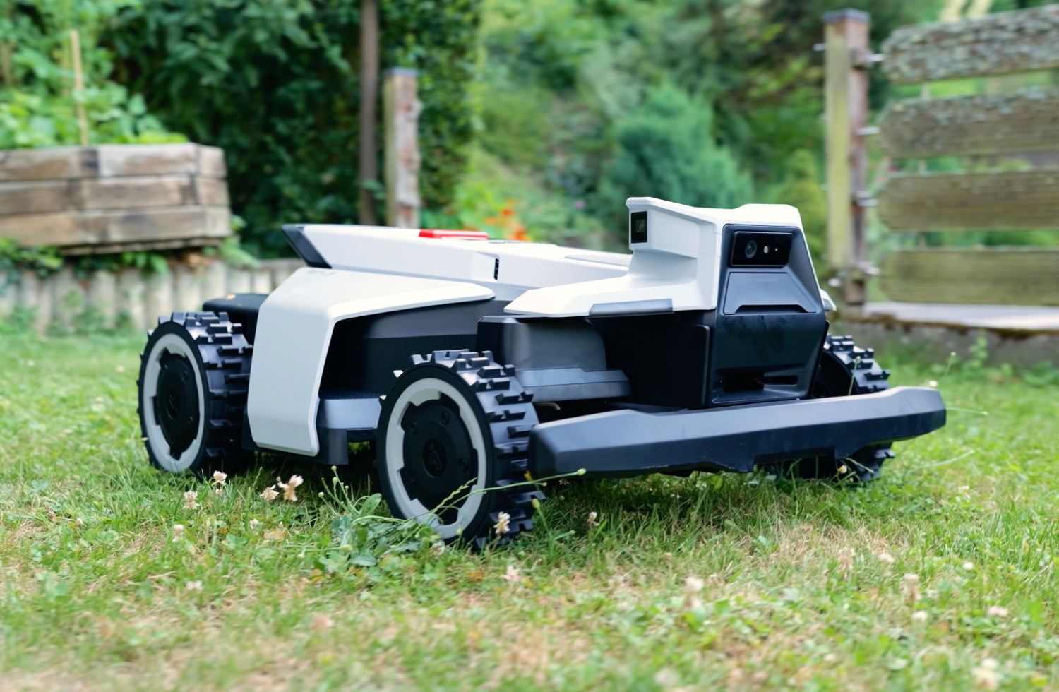

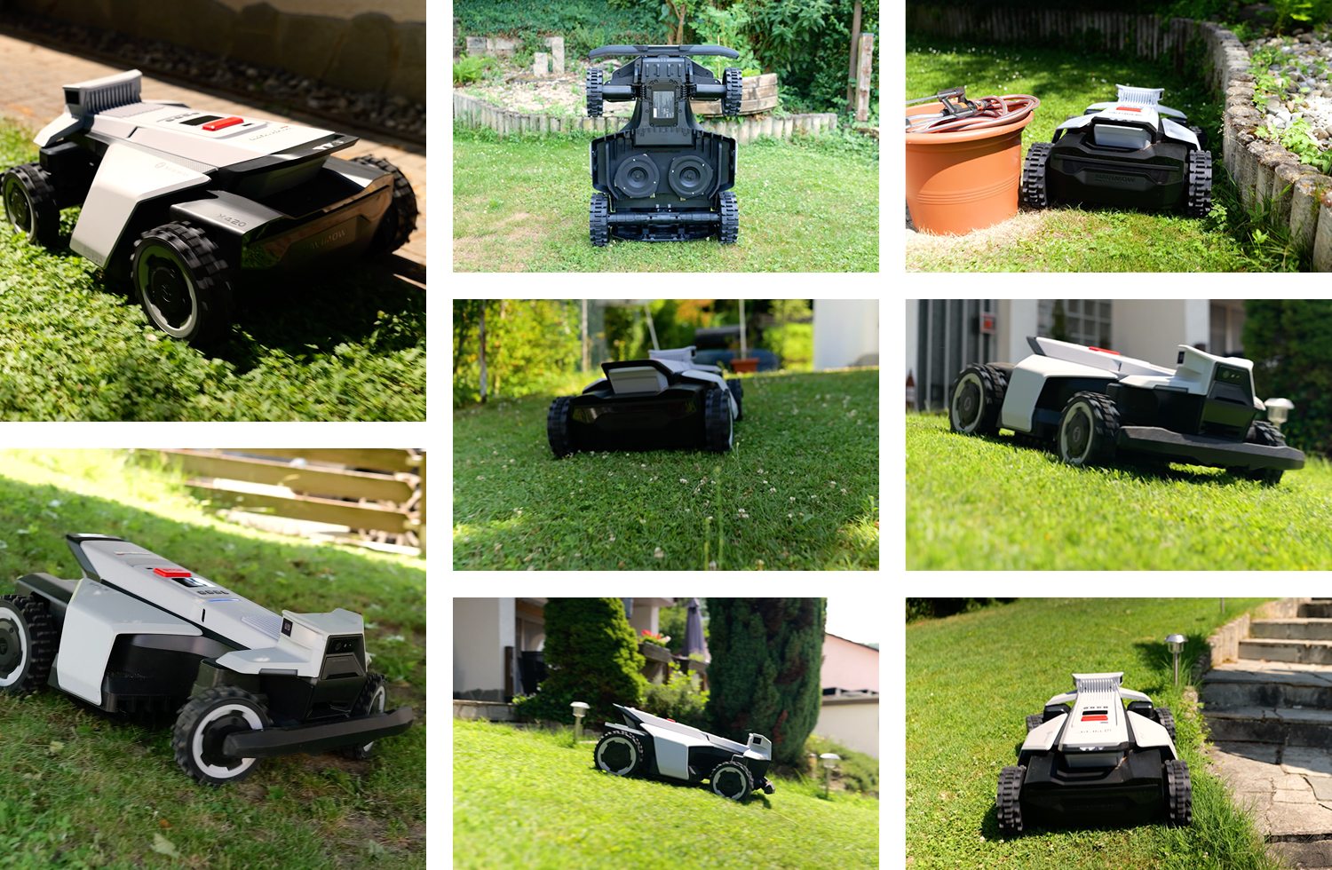

DESIGN & QUALITÄT | Ein Mähroboter im XXL-Format
Optisch macht der X420 kein Hehl daraus, dass er für große Aufgaben gebaut ist. Segway setzt auf eine Farbgebung aus Grau und Schwarz, und schon beim ersten Anheben wird klar, dass dieses Gerät ordentlich Gewicht mitbringt.
Segway Navimow X420 | Design

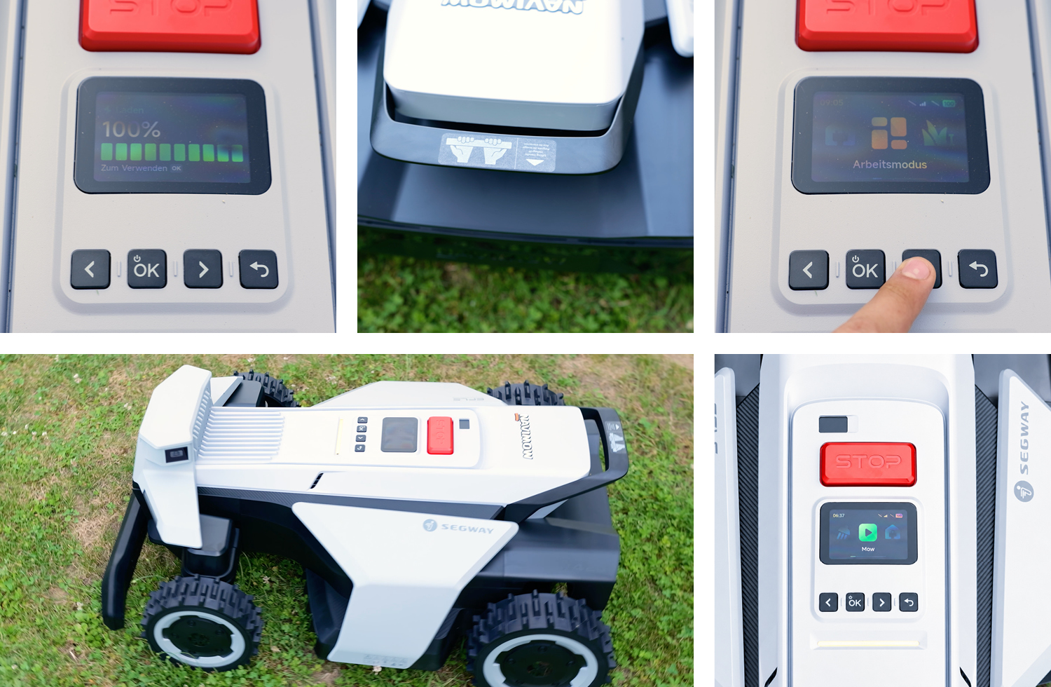

Oberseite
Auf der Oberseite sitzt ein Regensensor, der bei Nässe reagiert. Dazu kommen die Stopptaste für den Not-Halt, ein farbiges Display sowie mehrere Navigationstasten. Ergänzt wird das Ganze durch eine Status-LED und einen Haltegriff zum Anheben.
Segway Navimow X420 | Oberseite
Über das Display lässt sich nach einem Druck auf die OK-Taste zuerst der Ladestand ablesen. Ein weiterer Druck öffnet das Menü. Dort kann der Mähvorgang gestartet, der Roboter zurück zur Station geschickt sowie Geschwindigkeit und Schnitthöhe direkt am Gerät angepasst werden. Für viele Aktionen ist daher kein Smartphone nötig. Praktisch ist außerdem der Reinigungsmodus, weil der Roboter beim Säubern nicht komplett ausgeschaltet werden muss.

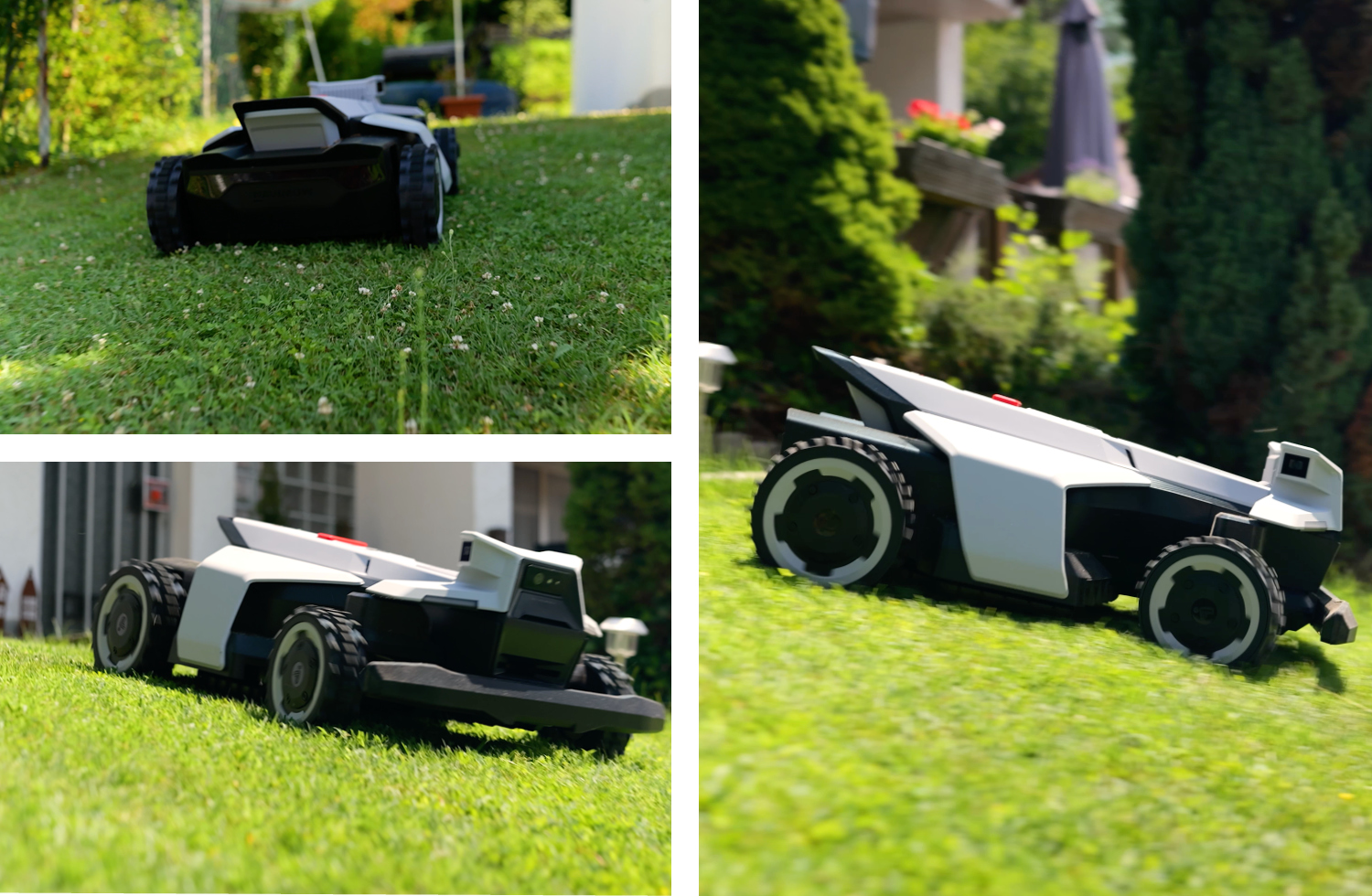

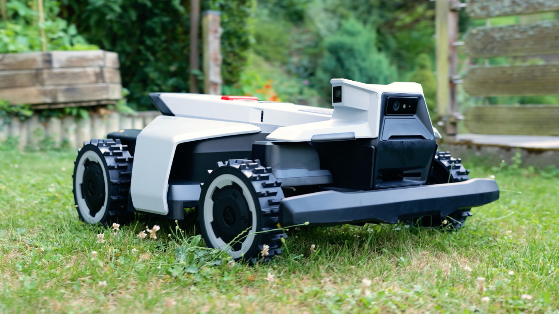

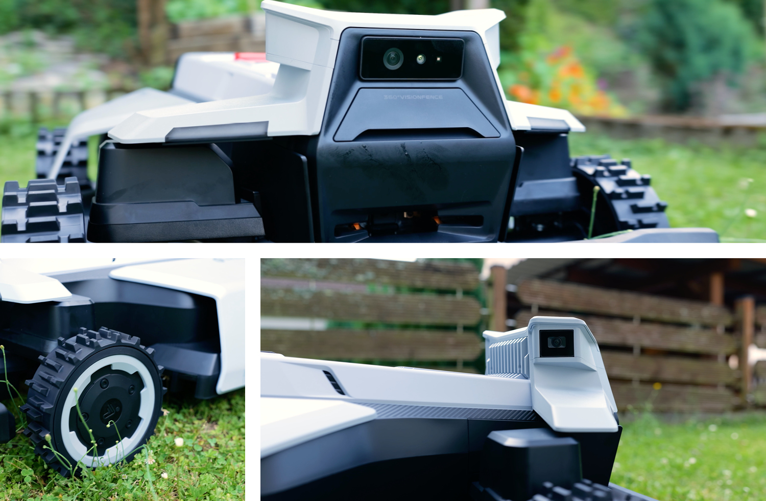

Front, Seite und Heck
Die großen Heckräder sind angetrieben und mit flachen Spikes besetzt. Besonders interessant sind die aktiv lenkenden Fronträder, die beim Wenden mitdrehen. Das sorgt für ein sehr rasenschonendes Fahrverhalten, wie der Praxistest später zeigt.
Segway Navimow X420 | Front, Seite
Den Allradantrieb bringt Segway auch in kleineren Modellen wie dem Segway Navimow i206 AWD unter. In der Front sitzt zudem ein großer Stoßfänger, dazu kommen zwei kleine LEDs. Das Kamerasystem für Navigation und Hinderniserkennung ist sowohl vorn als auch seitlich verbaut. Dadurch erhält der Roboter eine Rundumsicht.

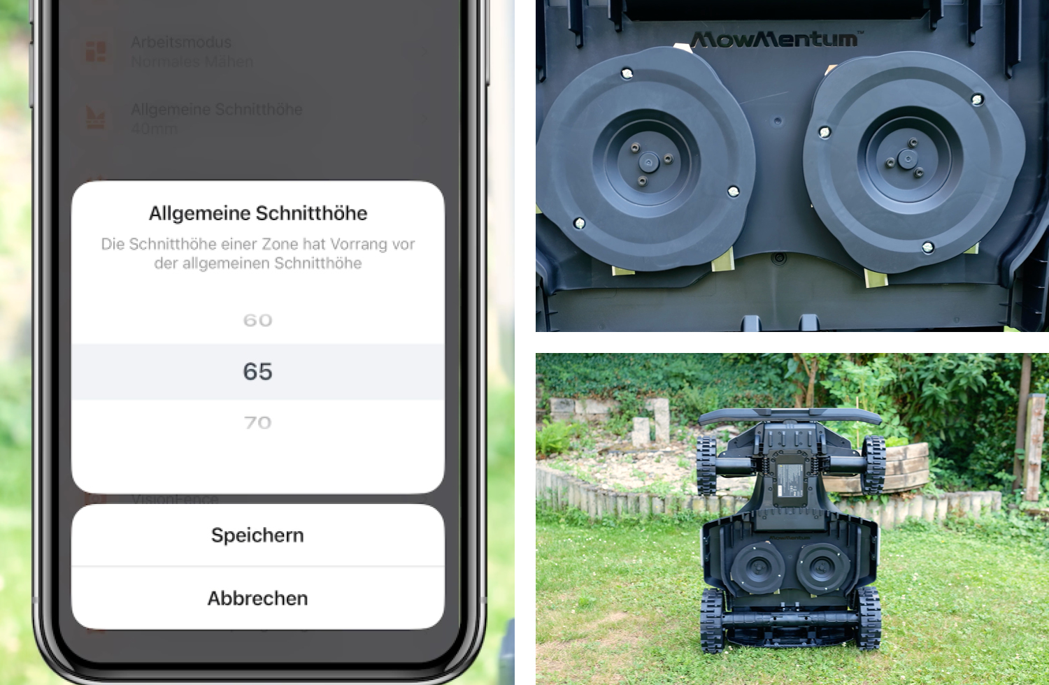

Unterseite
Auf der Unterseite fallen sofort zwei Mähteller mit frei schwingenden Messern auf. Sie lassen sich elektronisch in der Höhe verstellen, wahlweise über die App oder direkt am Display. Die Schnitthöhe liegt in Schritten von 0,5 Zentimetern zwischen 2 und 9,5 Zentimetern. Dank der zwei Mähteller erreicht der X420 eine Schnittbreite von 43 Zentimetern. Ein Kantenschneidemodul fehlt allerdings, weshalb die Rasenkante nicht vollständig gemäht wird.
Segway Navimow X420 | Unterseite

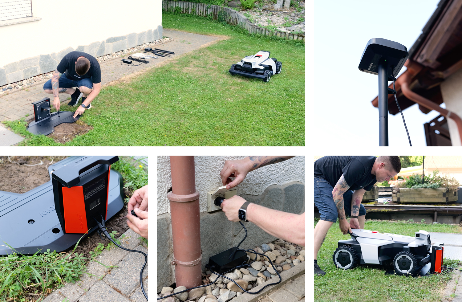

AUFBAU | Network-RTK oder eigene Antenne?
Die Einrichtung des X420 ging in unserem Test angenehm schnell von der Hand. Spannend wird es aber schon beim ersten Schritt, weil zwischen zwei Wegen der Positionsbestimmung gewählt werden muss.
Ladestation
Die Ladestation besteht aus zwei Teilen und ist schnell zusammengesteckt. Anschließend werden die Kabel mit der Station verbunden, das separate Netzteil angeschlossen und der Roboter auf die Station gestellt. Danach folgt die Kopplung mit der App, die im Test ebenfalls ohne Probleme funktionierte. Bereits zu Beginn fragt die App, ob die Antenne oder Network RTK genutzt werden soll.
Segway Navimow X420 | Aufbau
Der X420 navigiert ohne Begrenzungsdraht und bestimmt seine Position über ein Satellitensignal, wie wir es auch von anderen Mährobotern mit Satellitennavigation kennen. Was RTK genau bedeutet und warum diese Technik so präzise arbeitet, erklären wir dir in unserem Ratgeber Mähroboter mit RTK. Beim X420 hast du dabei die Wahl zwischen zwei Wegen.
Entscheidest du dich für die Network-RTK-Variante über das eingebaute 4G-Modul, kannst du die Ladestation frei aufstellen und sparst dir jede Antenne. Der Haken dabei ist, dass diese Verbindung nur im ersten Jahr kostenlos ist und danach eine jährliche Gebühr kostet. Alternativ nutzt du die mitgelieferte Antenne. Sie lässt sich im Umkreis von rund 3 Metern um die Station aufstellen, benötigt dafür aber freie Sicht zum Himmel. In unserem Test haben wir sie etwa 2 bis 2,5 Meter von der Hauswand entfernt platziert, was bereits ausgereicht hat. Welche Variante besser passt, hängt also vor allem von deinem Garten und deiner Bereitschaft zu laufenden Kosten ab.

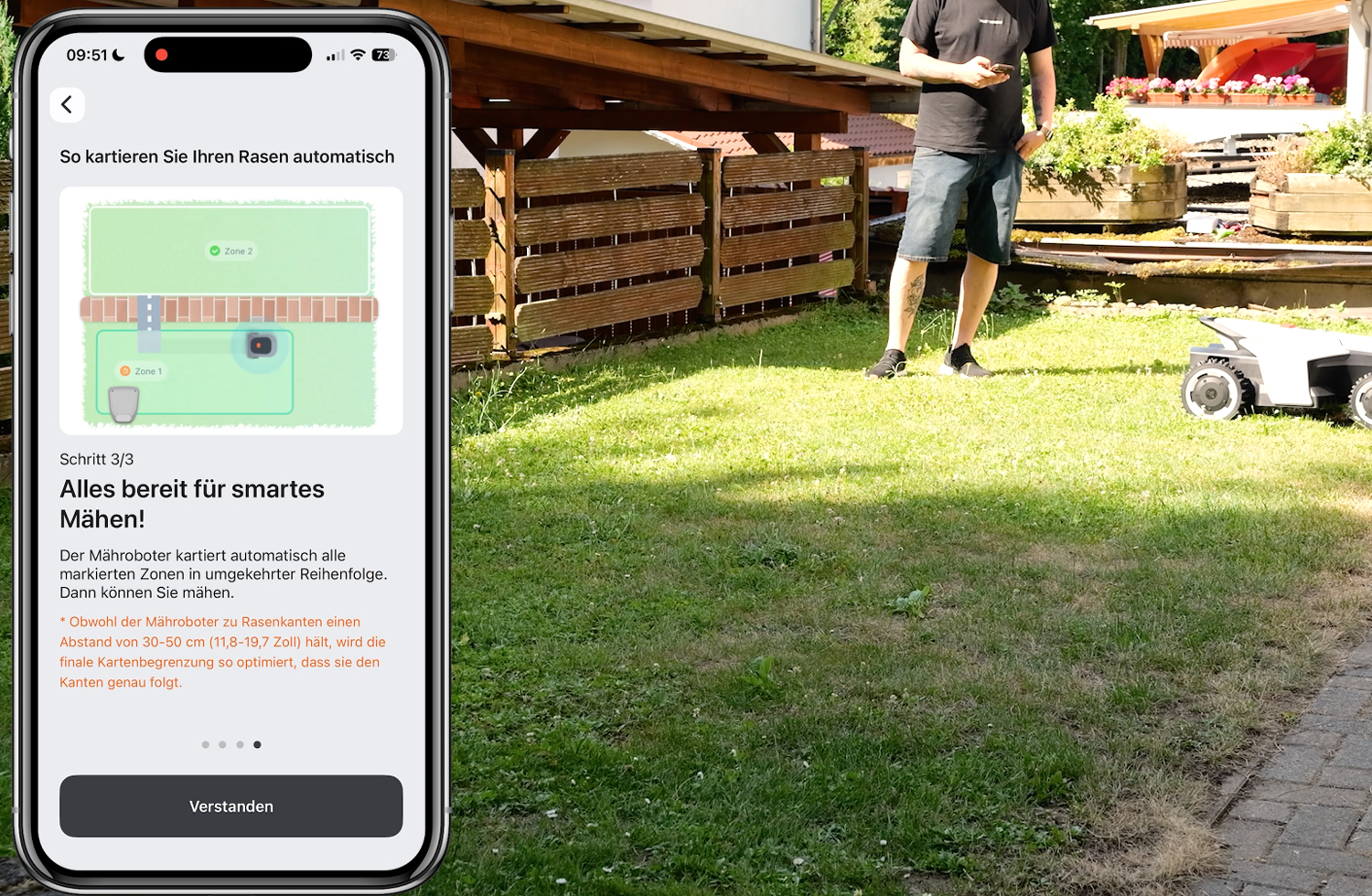

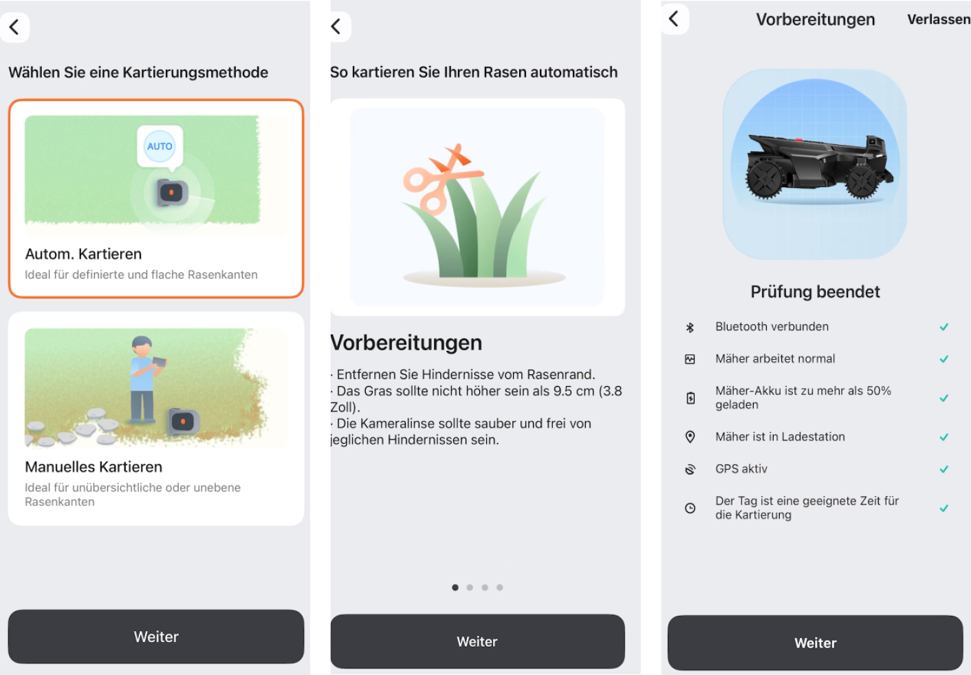

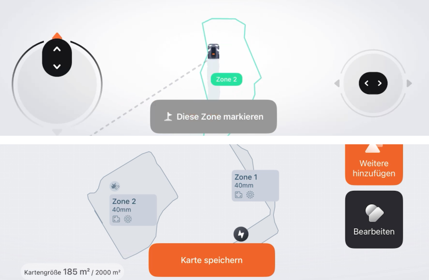

Nach der Einrichtung möchte der X420 als Erstes deinen Garten kennenlernen. In unserem rund 200 Quadratmeter großen Testgarten mit zwei Zonen, einem schmalen Verbindungspfad und mehreren Hindernissen hat er dabei ein insgesamt starkes Bild abgegeben.
Segway Navimow X420 | KArtierung automatischKartierung
Für das Anlegen der Karte stehen dir zwei Wege zur Verfügung. Bei der automatischen Kartierung sucht der Roboter die Rasenkante selbst. In unserem Test hat er dafür allerdings recht lange gebraucht und danach zu viel Abstand zur Kante gelassen, weshalb wir diesen Vorgang abgebrochen haben. Deutlich besser lief die manuelle Kartierung, denn über den virtuellen Joystick lässt sich der Roboter sehr präzise steuern. So konnten wir eng an den Rändern entlangfahren und empfehlen daher klar die manuelle Variante.
Segway Navimow X420 | Kartierung Mähvorgang
Zwei Zonen
Unser Testgarten besteht aus zwei getrennten Zonen. Zone eins umfasst den Bereich rund um die Ladestation und mehrere zusammenhängende Rasenstücke. Zone zwei liegt davon getrennt und ist nur über einen schmalen Verbindungspfad erreichbar. Beide Bereiche ließen sich manuell sauber kartieren. Dafür wurde der Roboter jeweils an die Rasenkante gesteuert und einmal entlang der Fläche geführt.

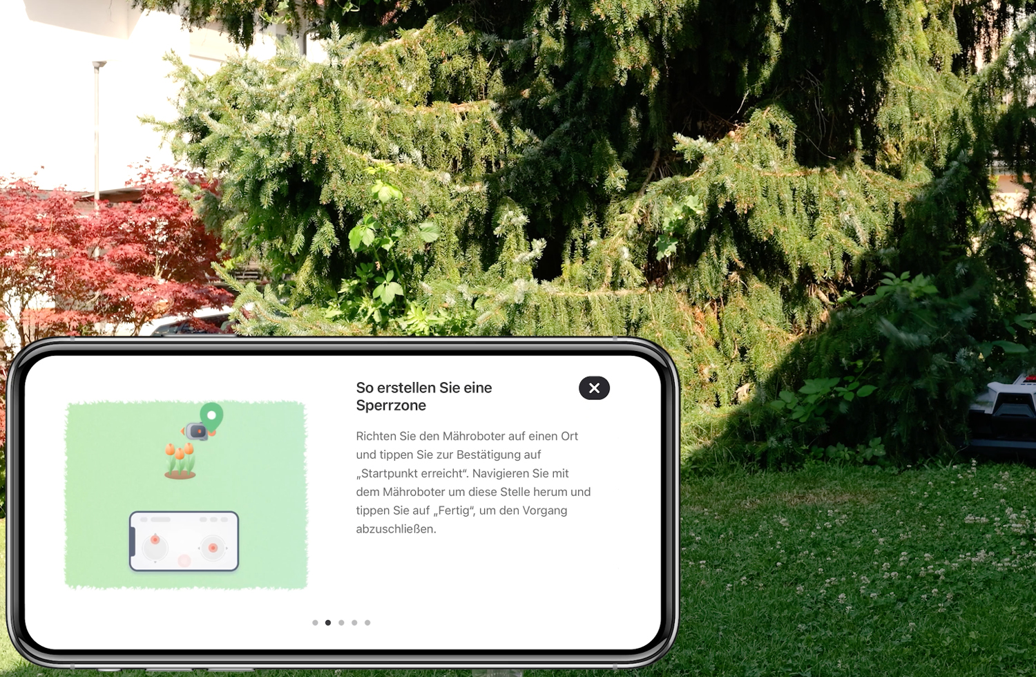

Sperrzonen
In Zone zwei steht eine große Tanne, die der Roboter meiden sollte. Dafür haben wir in der App eine Sperrzone angelegt und den X420 einmal manuell um den Bereich herumgeführt. Danach hat der Roboter diese Fläche zuverlässig gemieden. Solche Sperrzonen sind sinnvoll für Bäume, Beete, Spielgeräte oder andere Bereiche, die dauerhaft ausgespart werden sollen.
Segway Navimow X420 | Sperrzonen

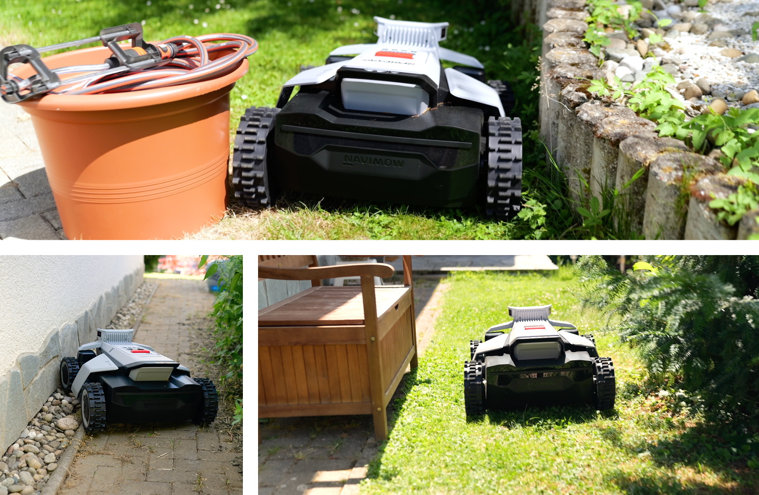

Engstellen
Interessant wurde es auch an den Engstellen. Eine Durchfahrt in Zone eins haben wir künstlich auf 60 Zentimeter verengt, und tatsächlich hat sich der breite Roboter nach kurzem Umschauen hindurchgezwängt. Weniger souverän lief es im schmalen Verbindungspfad, in dem er mehrfach die Hauswand touchierte und sich per Vor und Zurück neu ausrichten musste. Er hat den Zonenwechsel zwar immer geschafft, blieb aber regelmäßig kurz hängen. Eine weitere Engstelle von knapp einem Meter zwischen Sperrzone und einer Bank meisterte er dagegen ohne Probleme. Die eigentliche Königsklasse, die Hinderniserkennung, haben wir separat getestet.
Segway Navimow X420 | Engstellen

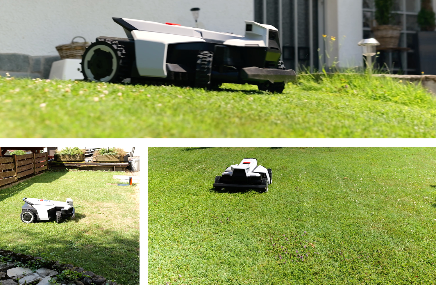

Das Flächenmähen erledigt der Roboter in sauberen, geraden Bahnen, die uns im Test gut gefallen haben. Richtig überzeugt hat uns aber das Wenden, denn die aktiv lenkenden Fronträder unterstützen den Roboter beim Drehen und schonen dabei den Rasen. Braune Flecken oder aufgerissene Grasnarben, wie wir sie von anderen Geräten kennen, sind bei uns nicht entstanden. Passend dazu hat sich Segway das rasenschonende Mähen sogar vom TÜV zertifizieren lassen.
Segway Navimow X420 | Wenden

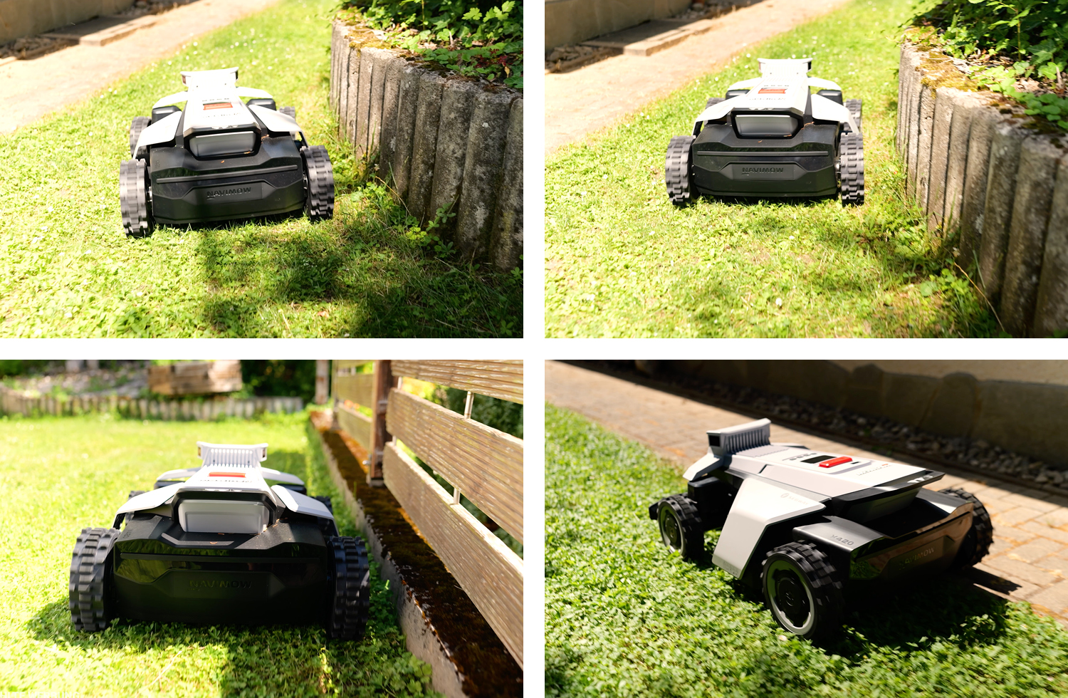

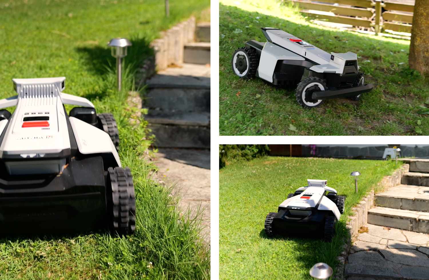

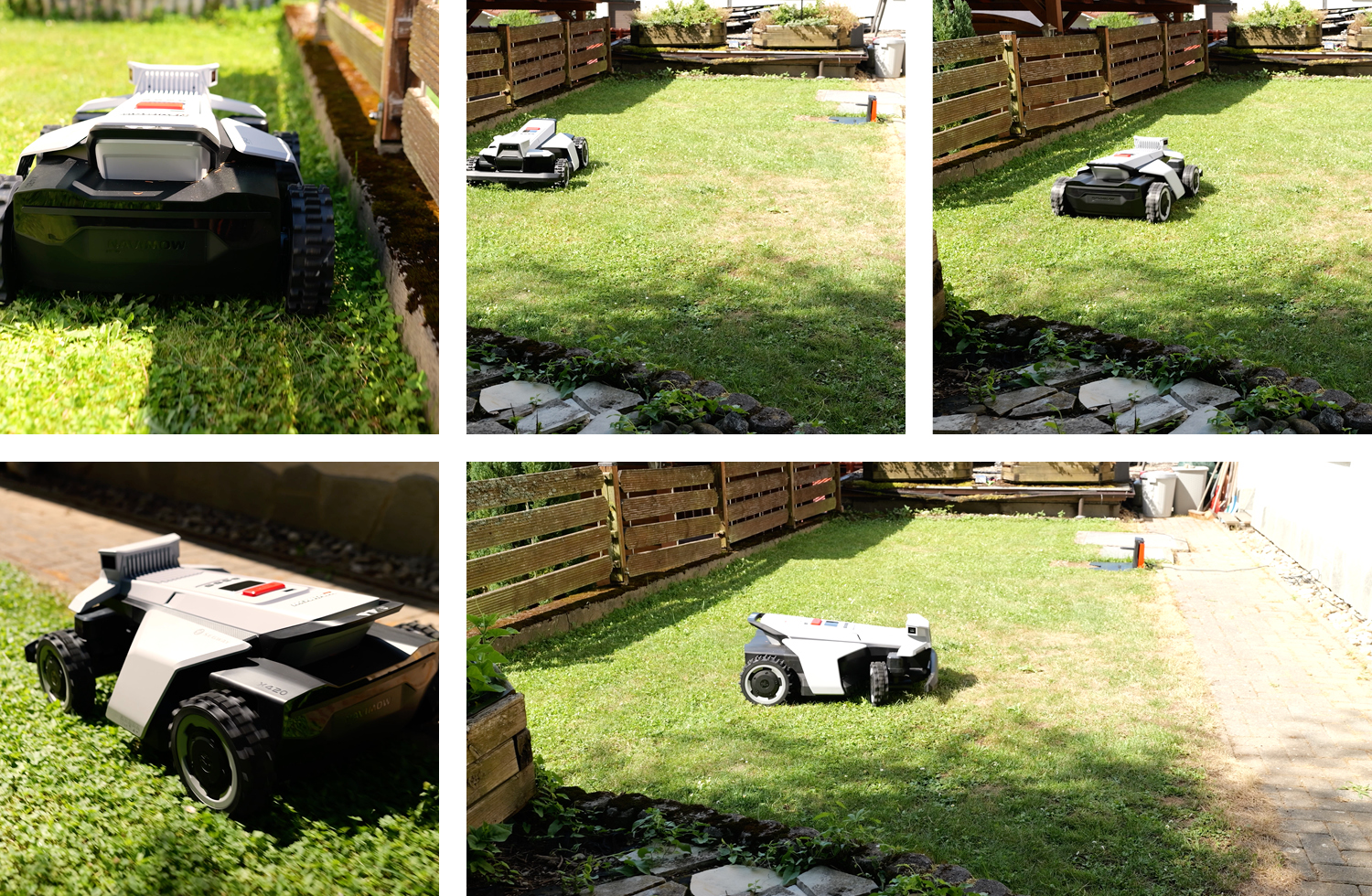

Rasenkanten
An geraden Mauern und an flachen Übergängen zwischen Rasen und Weg fährt der X420 sehr nah an der Kante entlang. An einer geschwungenen Mauer ließ er dagegen etwas mehr Abstand. Wichtig zu wissen ist, dass das Messer mittig sitzt und ein seitliches Kantenschneidemodul fehlt. Ein schmaler Streifen Rasen an der Kante bleibt daher stehen, den du bei Bedarf von Hand nachschneiden musst. Welche Navigationsarten es sonst noch gibt und wie sie sich unterscheiden, zeigen wir dir im Ratgeber „Begrenzungsdraht, RTK, Kamera oder LiDAR„.
Segway Navimow X420 | Rasenkanten

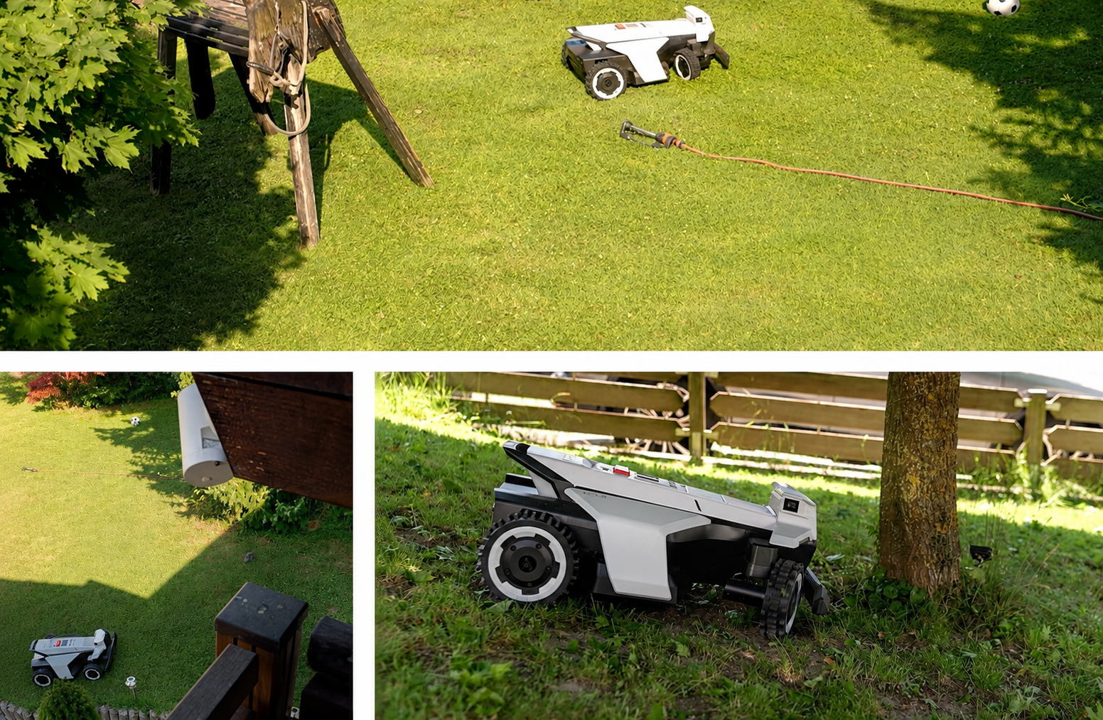

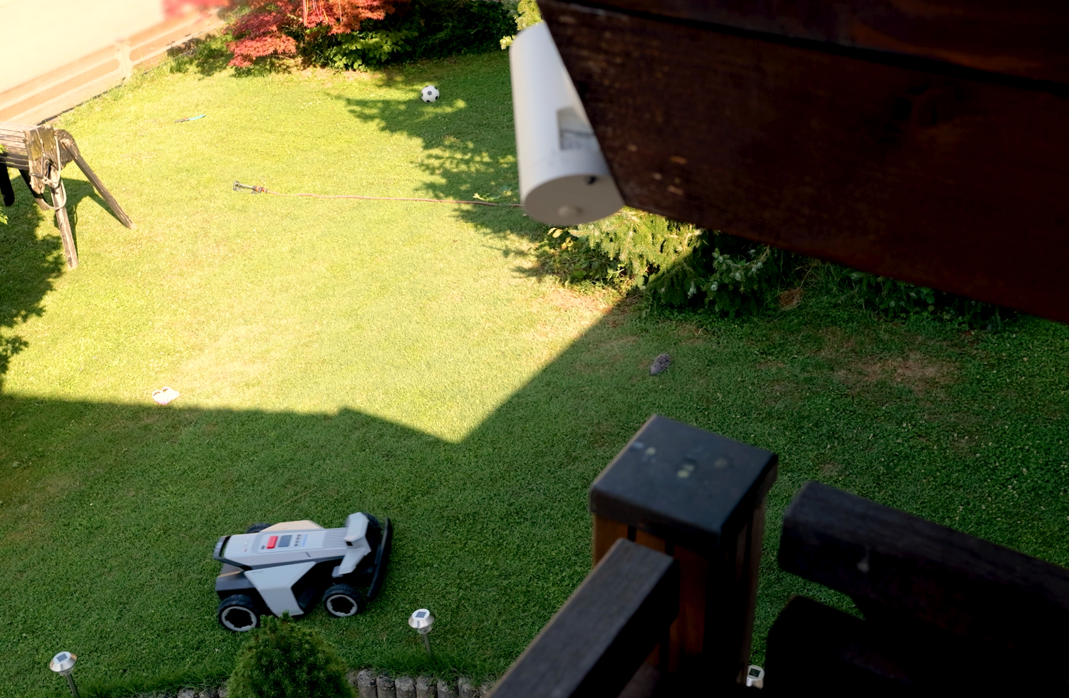

HINDERNISSE | Starke Erkennung mit kleiner Schwäche
Für die Hinderniserkennung haben wir eine Aufnahme aus der Vogelperspektive erstellt und in Zone zwei eine ganze Reihe von Objekten ausgelegt.
Segway Navimow X420 | Hindernisse
Erkennung von flachen und hohen Objekten
Auf dem Rasen verteilt lagen unter anderem ein Fußball, eine Schaufel, ein Gartensprenger samt Schlauch, das Holzpferd unserer Tochter, unser bekannter Igel-Dummy, ein gerollter Gartenschlauch und kleine Kinderschuhe. Das Ergebnis konnte sich sehen lassen, denn der X420 hat nahezu alle Hindernisse zuverlässig erkannt und umfahren. Nur die flach liegende, hellblaue Schaufel hat er kurz mit dem Reifen touchiert, jedoch nicht mit dem Mähwerk erfasst. Dafür gibt es einen kleinen Punktabzug, mehr aber nicht.
Auch einen einzelnen Baum mit dickem Stamm auf einer leichten Anhöhe hat er zuverlässig erkannt und umfahren, während andere Roboter dort schon einmal auffahren wollten. Eine ähnlich zuverlässige Kombination aus RTK und Kamera hat uns zuletzt der UBHOME M10 gezeigt. Ähnlich gut lief es an unserer Absturzkante am Weg zum Haus. Ganz ohne Begrenzungsdraht hat der Roboter allein über seine Sicht erkannt, dass es dort nach unten geht, und ist nicht abgestürzt. Selbst unsere Gartenleuchten am Weg blieben unangetastet. Weil die Kamera-Erkennung bei Tageslicht am besten funktioniert, empfehlen wir den Betrieb tagsüber.

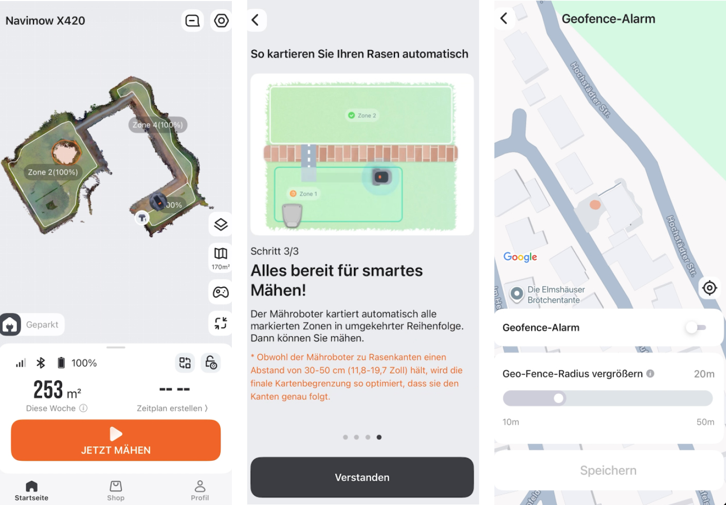

APP | Die Navimow App im Überblick
Gesteuert wird der X420 über die Navimow App, die sowohl für iOS als auch für Android verfügbar ist. Über sie kartierst du den Garten, legst Zeitpläne fest, passt die Mäheinstellungen an und behältst den Status im Blick. Die Navimow App kennen wir bereits von kleineren Modellen wie dem Segway Navimow i105E, und sie wirkt hier genauso aufgeräumt. Nach ein paar Durchgängen zeigt sie sogar eine realistische, abfotografierte Karte deines Gartens an, was im Alltag hilfreich ist.
Segway Navimow X420 | App
Kartenbearbeitung
In der Kartenbearbeitung legst du die Struktur deines Gartens fest und passt sie jederzeit an. Alle wichtigen Funktionen dieses Bereichs haben wir dir zusammengefasst.
Zonen erstellen Neue Mähzonen anlegen und getrennt verwalten.
Pfade erstellen Verbindungswege zwischen zwei Zonen kartieren.
Sperrzonen Bereiche wie Beete oder Bäume dauerhaft ausschließen.
Muster einzeichnen Optionale Rasenmuster als Spielerei festlegen.
Grundeinstellungen
Die Grundeinstellungen regeln, wann und wie der Roboter arbeitet. Vieles davon übernimmt er nach der Einrichtung völlig selbstständig.
Zeitplan Festlegen, wann und wie oft gemäht wird.
Mähgeschwindigkeit In drei Stufen zwischen schnell und langsam wählbar.
Schnitthöhe pro Zone Für jede angelegte Zone getrennt einstellbar.

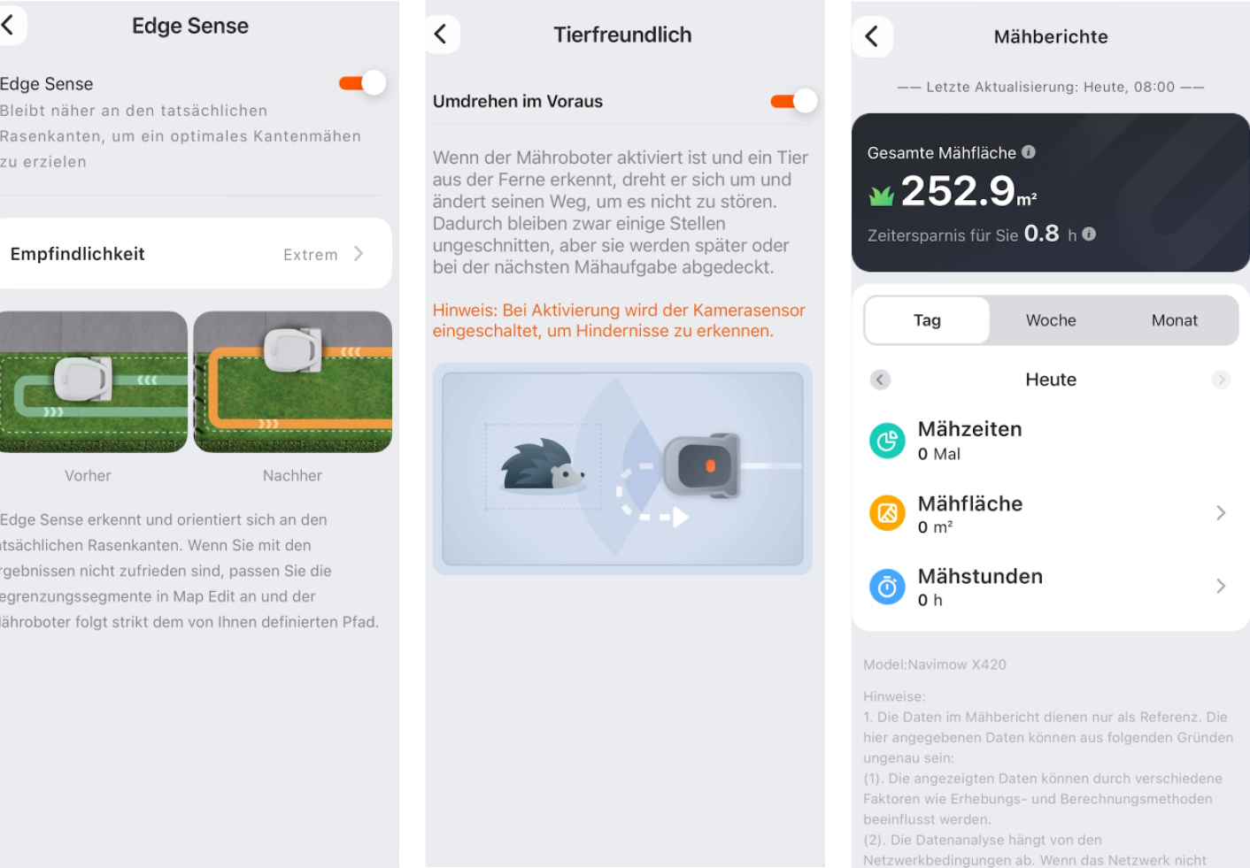

Nachtbetrieb Optional zuschaltbar, aus Tierschutzgründen raten wir davon ab.
Mähberichte Übersicht über abgeschlossene Mähvorgänge.
Mäheinstellungen
Über die Mäheinstellungen passt du das Verhalten des Roboters genauer an dein Grundstück an. Hier fällt auf, wie viele Details sich feinjustieren lassen.
Hinderniserkennung Verhalten und Empfindlichkeit der Erkennung anpassen.
Wetteranpassung Reaktion auf Regen und Frost festlegen.
Positionierungsmodus Zeigt, mit welchen Bedingungen der Roboter zurechtkommt.
Rasenkanten-Empfindlichkeit Über die Laborfunktion einstellbar.
Smarthome-Einbindung Anbindung des Geräts an ein Smarthome.

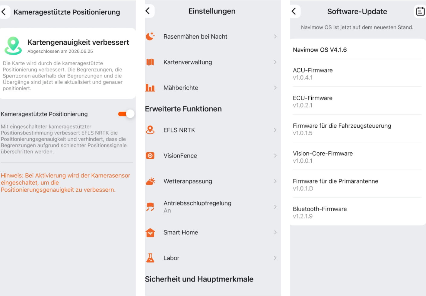

UPDATES | Wie aktuell sind App und Firmware?
Stand des Checks: 02.07.2026. Den aktuellen Versionsverlauf haben wir direkt im Apple App Store sowie für Android über APKMirror ausgelesen. Firmware-Updates spielt der X420 automatisch über die Navimow App ein, sobald er mit dem Netzwerk verbunden ist. Die folgenden Auszüge zeigen die jeweils jüngsten Versionen.
Navimow (iOS) Versionsverlauf
Version 4.1.5 (27. April 2026): Verbesserte Leistung, EdgeSense speichert den Fortschritt in Sonderfällen (unter anderem beim X4), Network RTK hilft beim Finden idealer Andockpunkte, Station-Pairing nach einer Reparatur sowie neue Sprachen wie Serbisch, Ukrainisch und Griechisch.
Version 4.1.3 (20. April 2026): Schnelleres Laden der Karte, verbesserte Bedienbarkeit und Stabilität sowie behobene Fehler.
Version 4.1.0 (23. März 2026): EdgeSense mit näherem und ruhigerem Kantenschnitt (unter anderem beim X4), bessere Handhabung schmaler Wege, Auto Mapping für zusätzliche Flächen und isolierte Zonen, optimierte Akkupflege und Home-Assistant-Integration.
Version 4.0.1 (5. Februar 2026): Automatische Kartierung, Network RTK ohne Antenne, realistische Kartenansicht, Bearbeiten der Grenzen in der App, Edge Sense (nur X4), Terrain Adapt für Hänge und Find My für iOS.
Version 4.0.0 (30. Januar 2026): Grundlage der Version 4.0 mit denselben Neuerungen rund um Auto Mapping, Network RTK und die X4-Funktionen.
Navimow (Android) Versionsverlauf
Version 4.1.5 (27. April 2026): Dieselben Neuerungen wie unter iOS, unter anderem der gespeicherte EdgeSense-Fortschritt und die Network-RTK-Andockhilfe.
Version 4.0.1 (5. Februar 2026): Automatische Kartierung, Network RTK ohne Antenne, Edge Sense (nur X4) und Terrain Adapt für Steigungen.
Version 3.1.7 (11. September 2025): Bekannte Fehler behoben.
Version 3.1.5 (23. Juli 2025): Aus der Ferne erstellbare VisionFence-Zonen und Doodles für die X3-Serie.
Version 3.1.0 (18. Juni 2025): Allgemeine Verbesserungen und Fehlerbehebungen.
Version 3.0.9 (21. Mai 2025): Bekannte Fehler behoben.
Segway Navimow X420 Firmware
Firmware-Updates werden automatisch über die Navimow App eingespielt, sobald der Roboter mit dem Netzwerk verbunden ist. Einen öffentlichen, versionsweise dokumentierten Firmware-Changelog veröffentlicht Segway Navimow für dieses Modell nicht. Wir haben die Herstellerseite geprüft und dort keine gesonderte Versionshistorie der Gerätesoftware gefunden.

Wie erstelle ich die Karte für den X420?
Du hast die Wahl zwischen automatischer und manueller Kartierung. Im Test hat die automatische Variante zu viel Abstand zur Rasenkante gelassen, weshalb wir die manuelle Kartierung über den Joystick empfehlen.
Braucht der X420 eine Antenne oder kostet die Navigation etwas?
Du kannst dich entscheiden. Über das eingebaute 4G-Modul nutzt du Network RTK und stellst die Station frei auf, diese Verbindung ist jedoch nur im ersten Jahr kostenlos. Alternativ verwendest du die mitgelieferte Antenne, die freie Sicht zum Himmel braucht.
Wie gut erkennt der X420 Hindernisse?
Sehr gut. In unserem Test hat er einen Fußball, einen Igel-Dummy, einen Baumstamm und weitere Objekte erkannt und umfahren. Nur eine flach liegende Schaufel hat er kurz mit dem Reifen touchiert, aber nicht mit dem Mähwerk erfasst.
Mäht der X420 die Rasenkanten sauber?
An geraden Kanten fährt er sehr nah entlang. Da ein seitliches Kantenschneidemodul fehlt und das Messer mittig sitzt, bleibt jedoch ein schmaler Streifen stehen, den du bei Bedarf von Hand nachschneidest.
Wie schnell mäht der Segway Navimow X420?
In unserem rund 200 Quadratmeter großen Testgarten war der X420 in etwa 48 Minuten und ohne Pause fertig. Dabei hat er nur rund 23 Prozent Akku verbraucht und gehört damit zu den schnellsten Geräten in unseren Tests.
Ist der X420 wirklich rasenschonend?
Ja. Dank der aktiv lenkenden Fronträder blieben in unserem Test braune Flecken und aufgerissene Grasnarben aus. Segway lässt das rasenschonende Mähen zusätzlich vom TÜV zertifizieren.
Was kostet der Segway Navimow X420?
Aktuell liegt der Preis laut Preisvergleich bei rund 2.499 € (Stand: 02.07.2026), die UVP betrug 2.768 €. Der Preis kann sich seitdem geändert haben.
