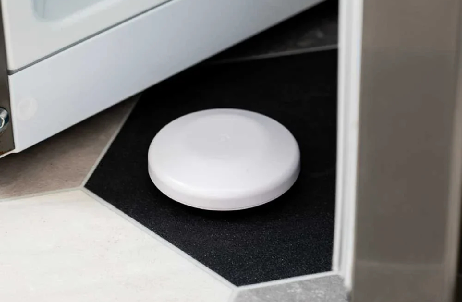

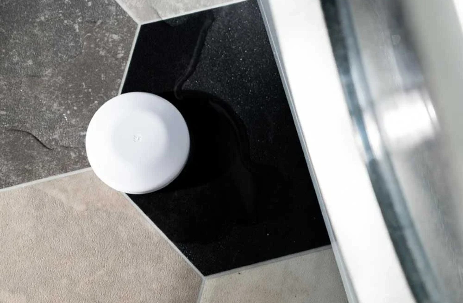

Der Shelly Flood S Gen4 ist ein batteriebetriebener Wassermelder für Stellen, an denen Lecks früh erkannt werden sollen. Dazu gehören etwa Waschmaschinen, Geschirrspüler, Boiler, Spülen oder enge Zwischenräume unter Geräten. Im Shelly-Shop ist der Sensor als Neuheit gelistet und auf Lager. Der Preis liegt derzeit bei 19,04 € inklusive Mehrwertsteuer, die Versandkosten kommen dazu.

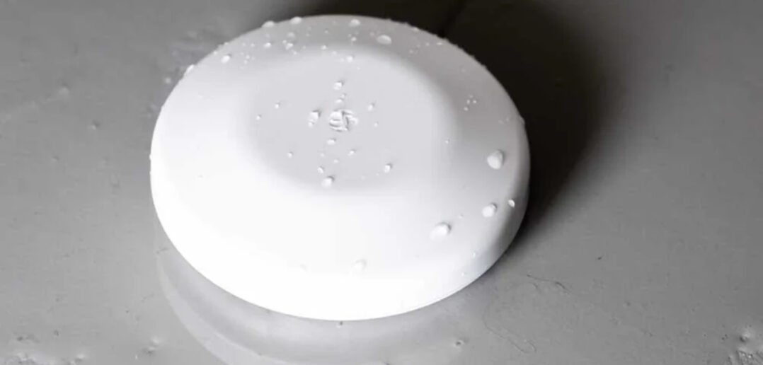

Der Sensor nutzt großflächige Edelstahl-Pads zur Erkennung von Wasser. Laut Shelly soll er auch sauberes oder wenig leitfähiges Wasser erkennen, etwa Kondenswasser von Klimaanlagen oder destilliertes beziehungsweise entsalztes Wasser. Das unterscheidet ihn von einfachen Punktsensoren, die je nach Bauart stärker auf leitfähiges Wasser angewiesen sind.
