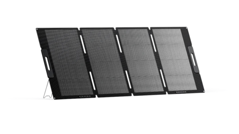

Die technischen Daten des BLUETTI MP200
Der große Vorteil des BLUETTI MP200 liegt in seiner kompakten Bauform, die es ermöglicht, das Panel ganz einfach zu transportieren. Hier die technischen Daten:
  • Maße gefaltet: 68,1 x 55,3 cm
  • Maße aufgefaltet: 207,5 x 68,1 cm
  • Gewicht: 8,7 kg
  • Max. Leistung: 200W
  • Effizienz: 24 %
  • Anschluss: MC4

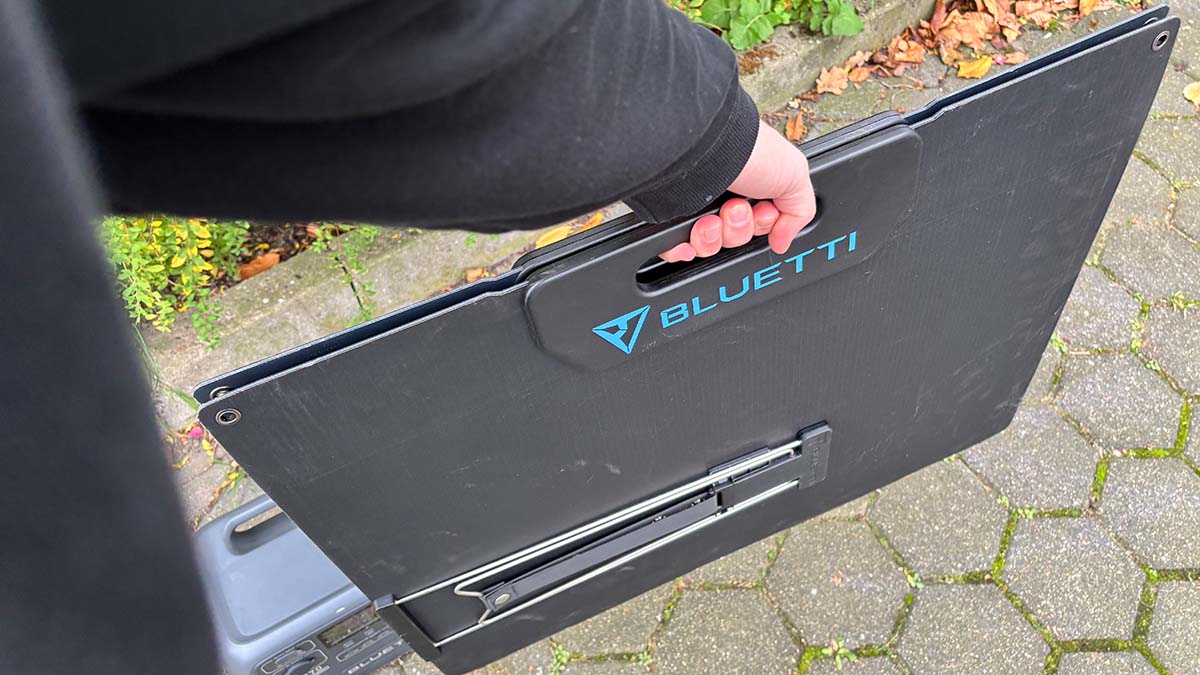

Im zusammengefalteten Zustand kann man das MP200 ganz einfach am integrierten Tragegriff anfassen und transportieren. Mit nur 8,7 kg ist das Panel recht leicht und kann so auch ohne Probleme längere Strecken getragen werden.

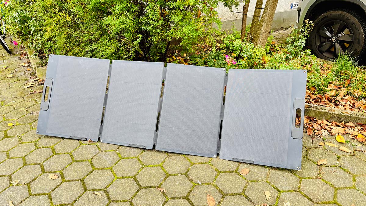

Hat man den gewünschten Aufstellungsort erreicht, wird das Panel einfach aufgefaltet, sodass es aus vier nebeneinander liegenden Panels besteht.

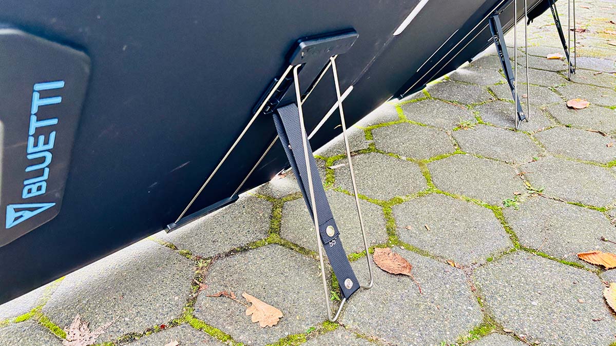

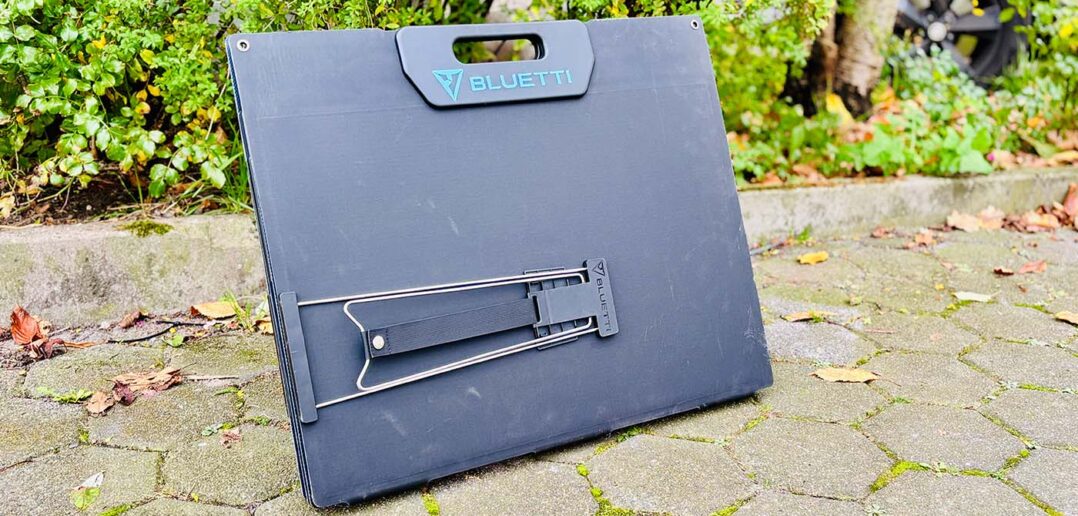

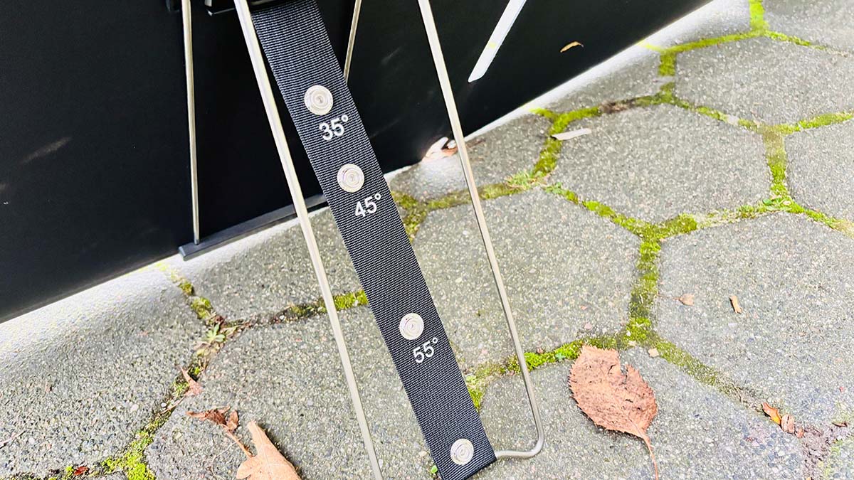

Bei der Aufstellung kann man die Neigung der Panels anpassen, damit je nach Sonnenstand die beste Energieausbeute erfolgen kann. Auf der Rückseite kann man die Standfüße dazu mit Druckknöpfen in verschiedene Positionen bringen und die Panels so mit 35, 45 oder 55 Grad anwinkeln. Ist der Untergrund uneben oder sehr weich, kann die Aufstellung etwas fummelig sein.

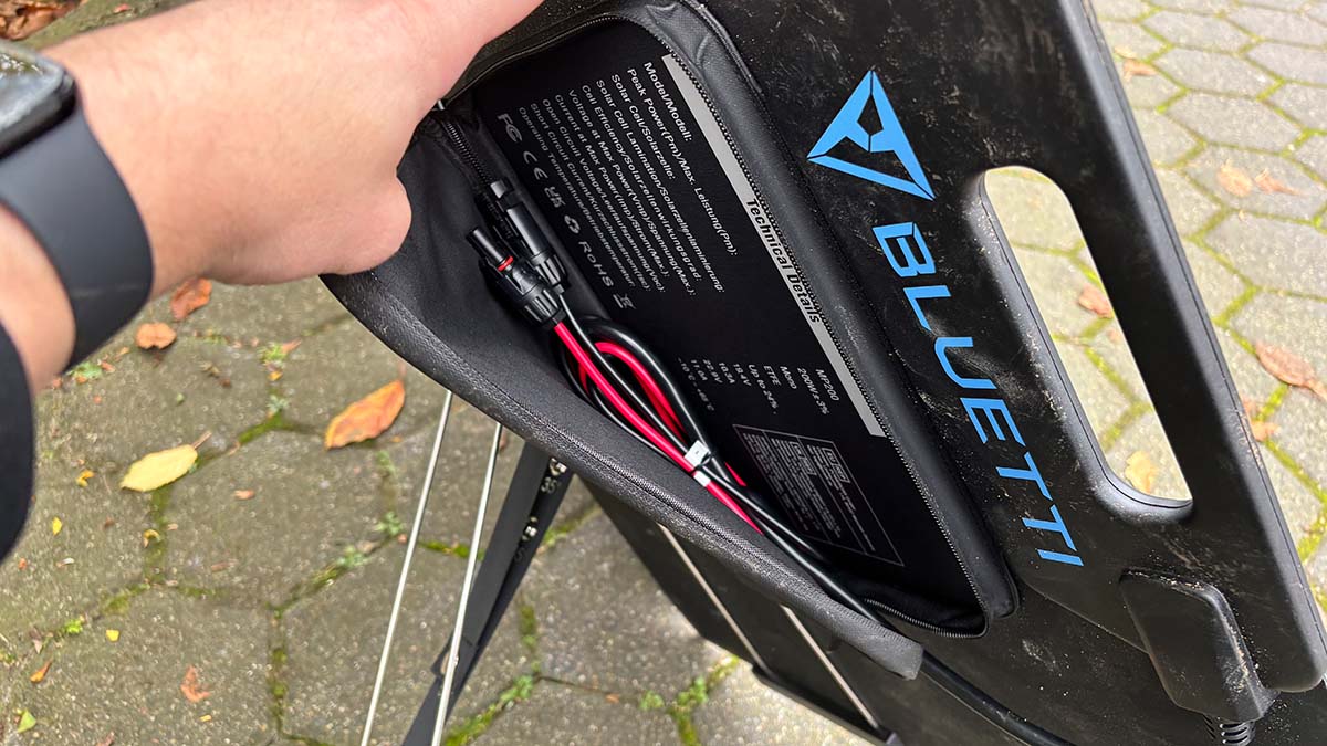

Das MC4-Kabel für die Verbindung mit einer Power Station ist fest mit dem Panel verbunden und in einer kleinen, mit einem Reißverschluss versehenen Tasche untergebracht.

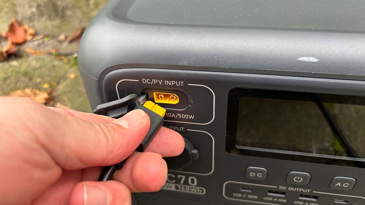

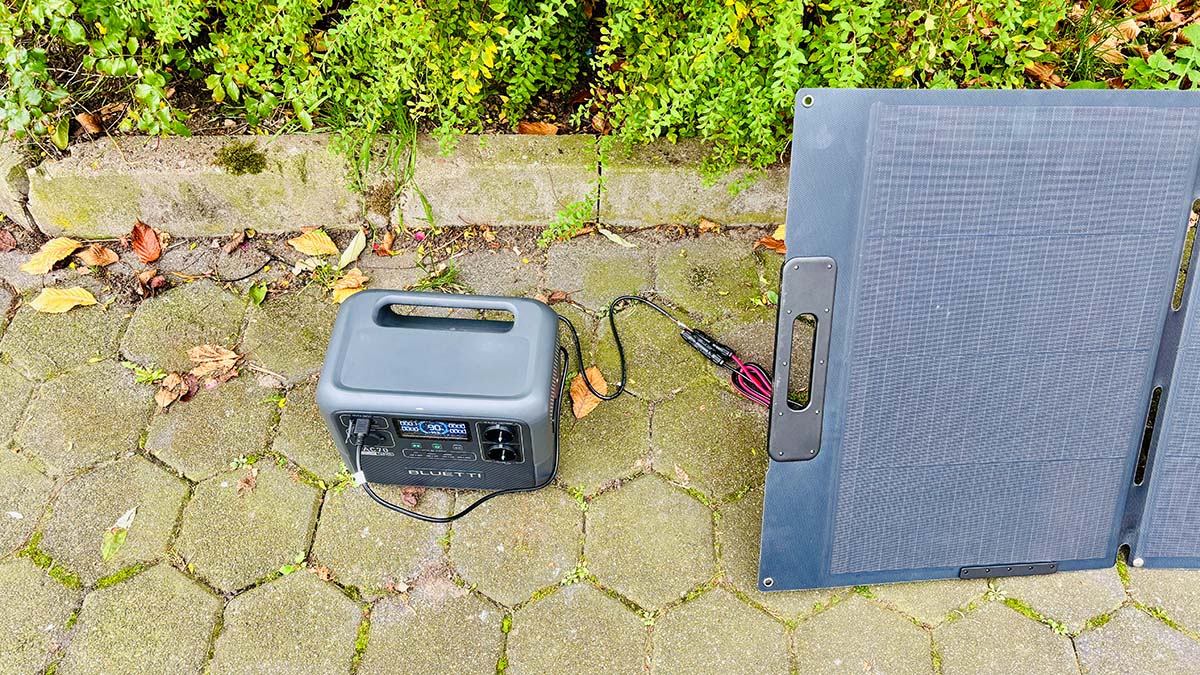

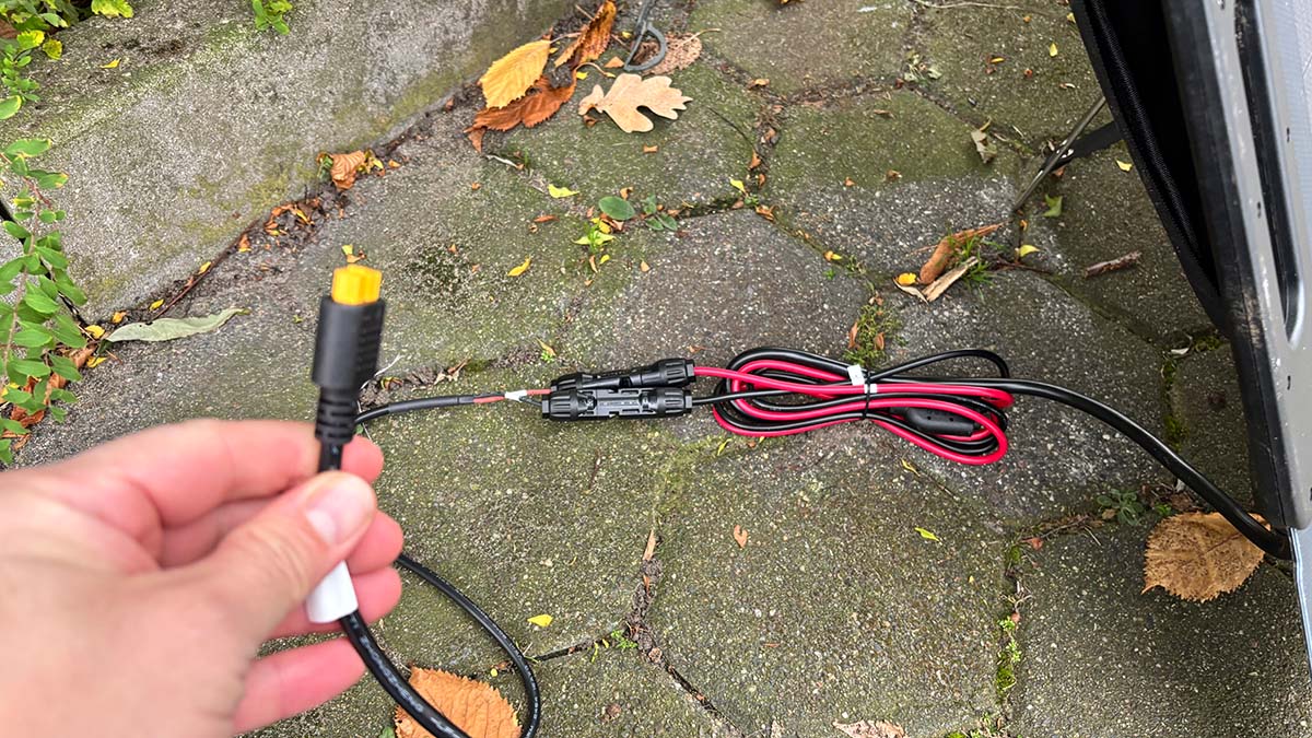

In meinem Fall habe ich das MP200 mit einer BLUETTI AC70 Power Station verwendet, da diese ebenfalls besonders kompakt und somit mobil einsetzbar ist. Da der Eingang für ein Solarpanel hier ein XT60 Anschluss ist, habe ich das der Power Station beiliegende XT60 auf MC4 Adapterkabel verwendet, um das Panel an die Power Station anzuschließen.
Je nachdem, wie stark die Sonne scheint, geht es jetzt auch schon mit dem Tanken der Sonnenenergie los. Die angegebene Leistung mit 200W ist natürlich ein Idealwert, der im realen Test etwas schwer zu erreichen ist. Da im Testzeitraum bereits Herbst und es meist sehr diesig war, kamen in der Power Station auch nur wenige Watt an.
