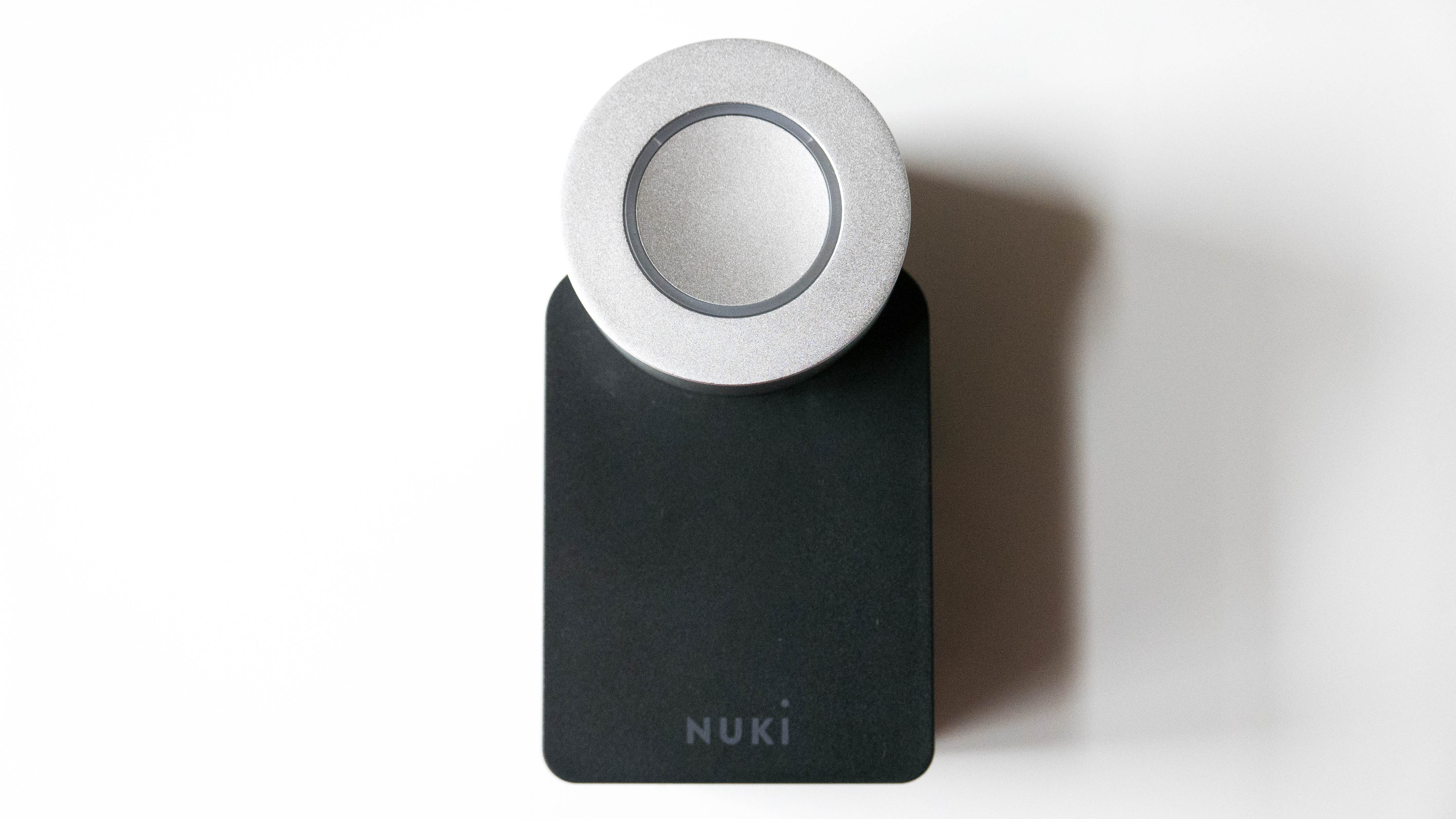

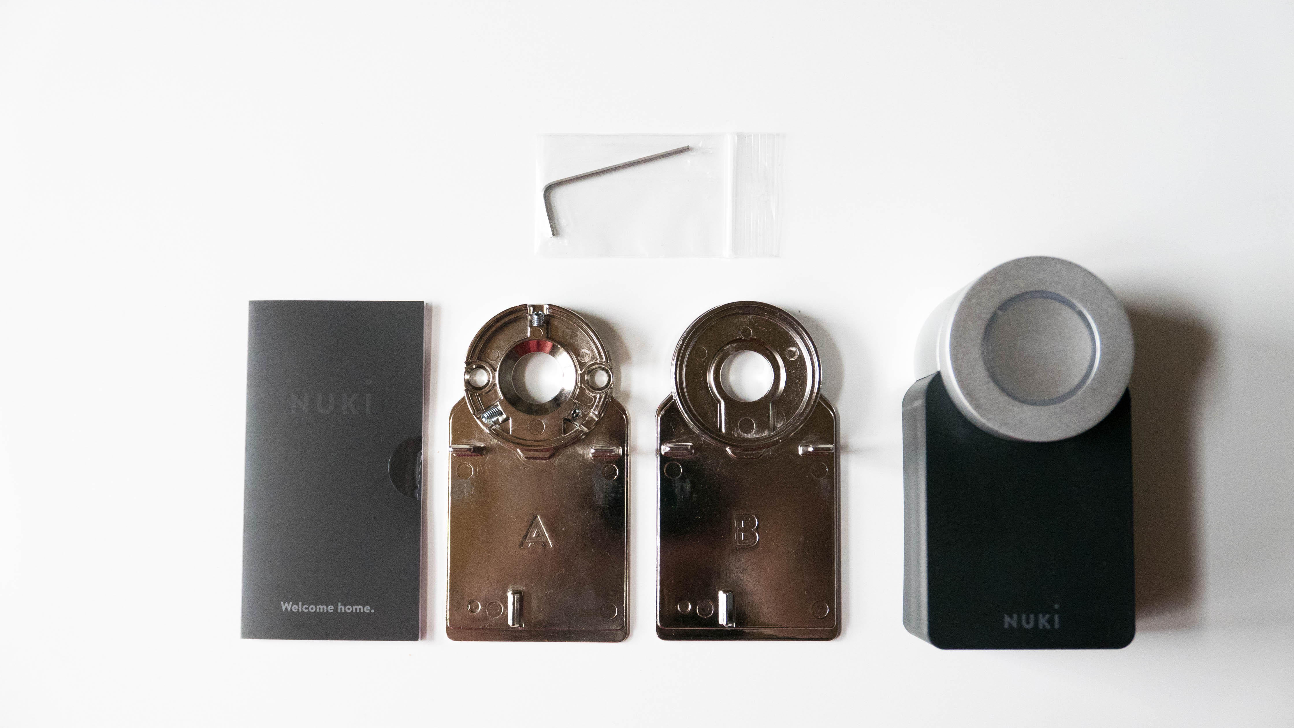

Zu Beginn möchte ich euch einen Eindruck von dem Gerät vermitteln und kurz erklären, welches Zubehör mitgeliefert wird und wofür man es benötigt.

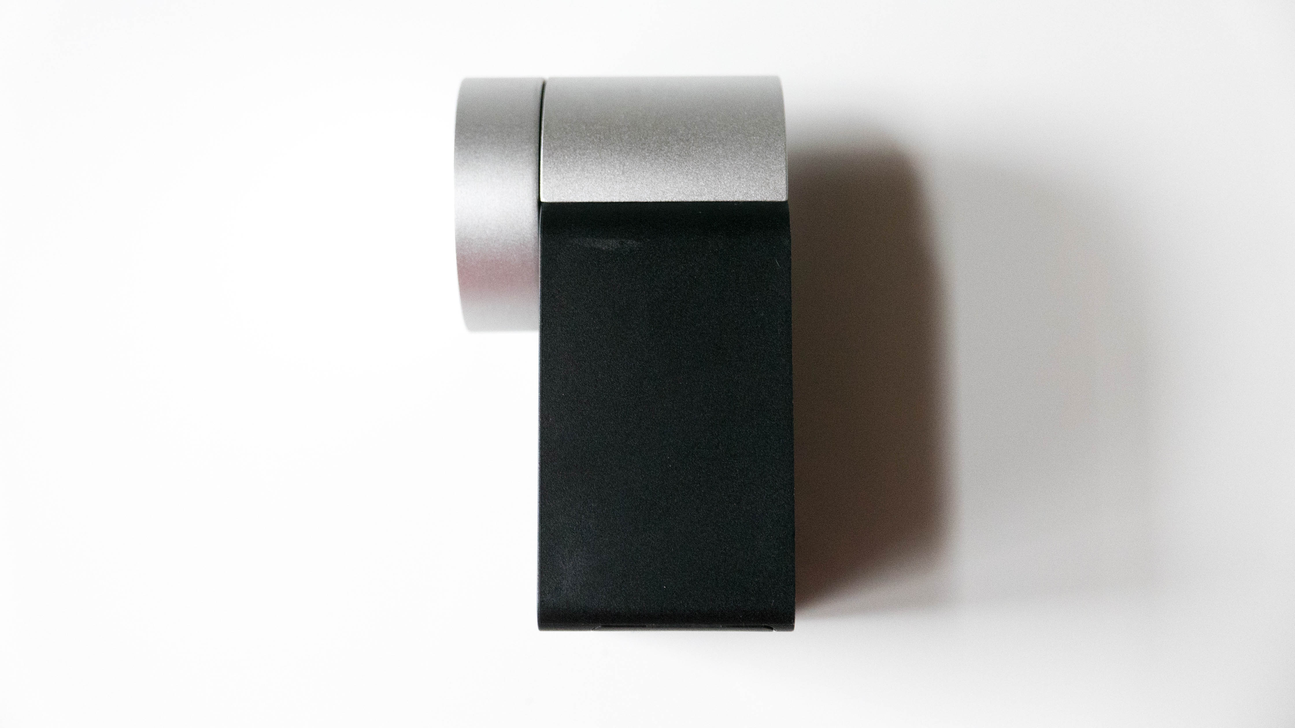

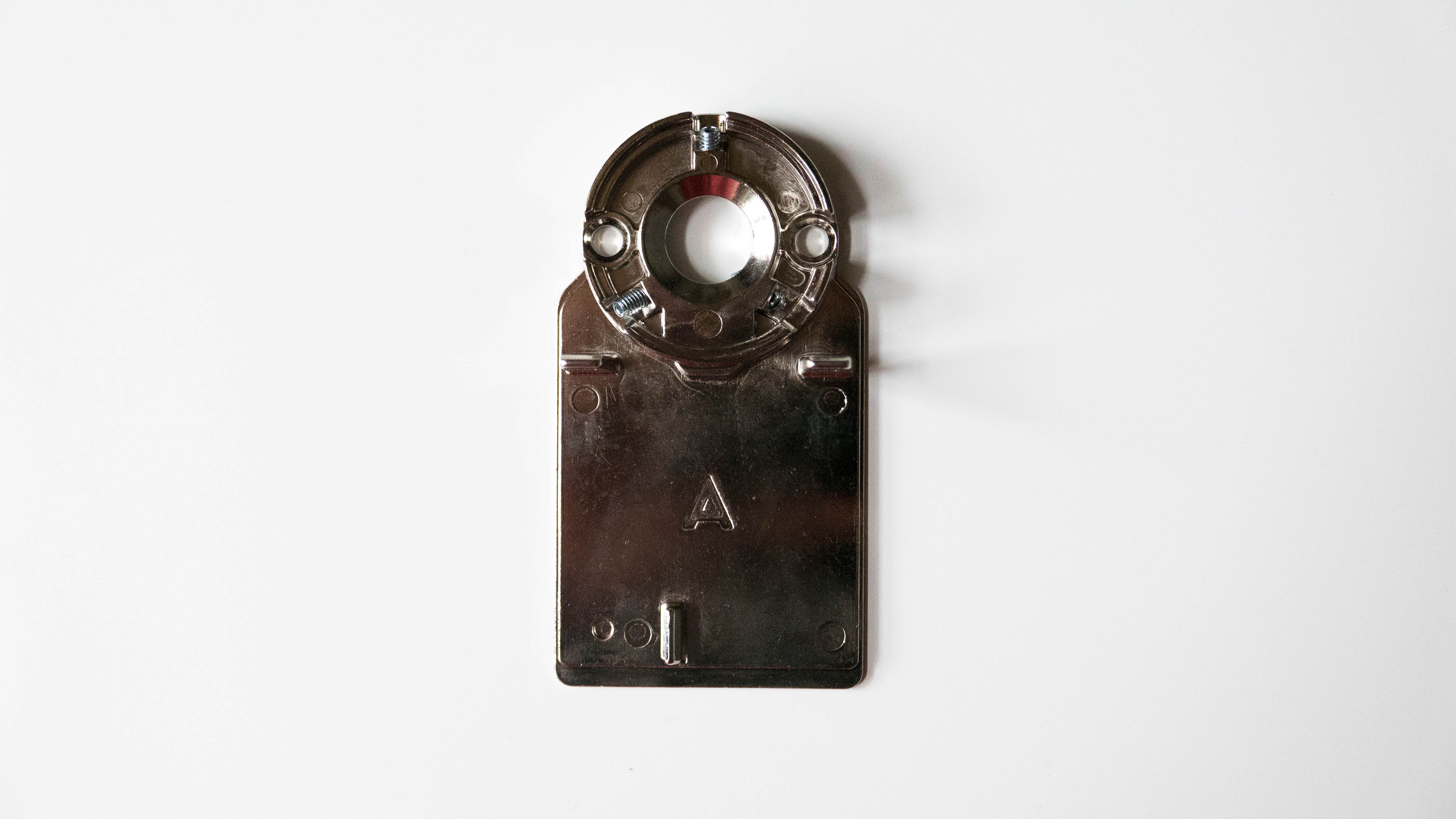

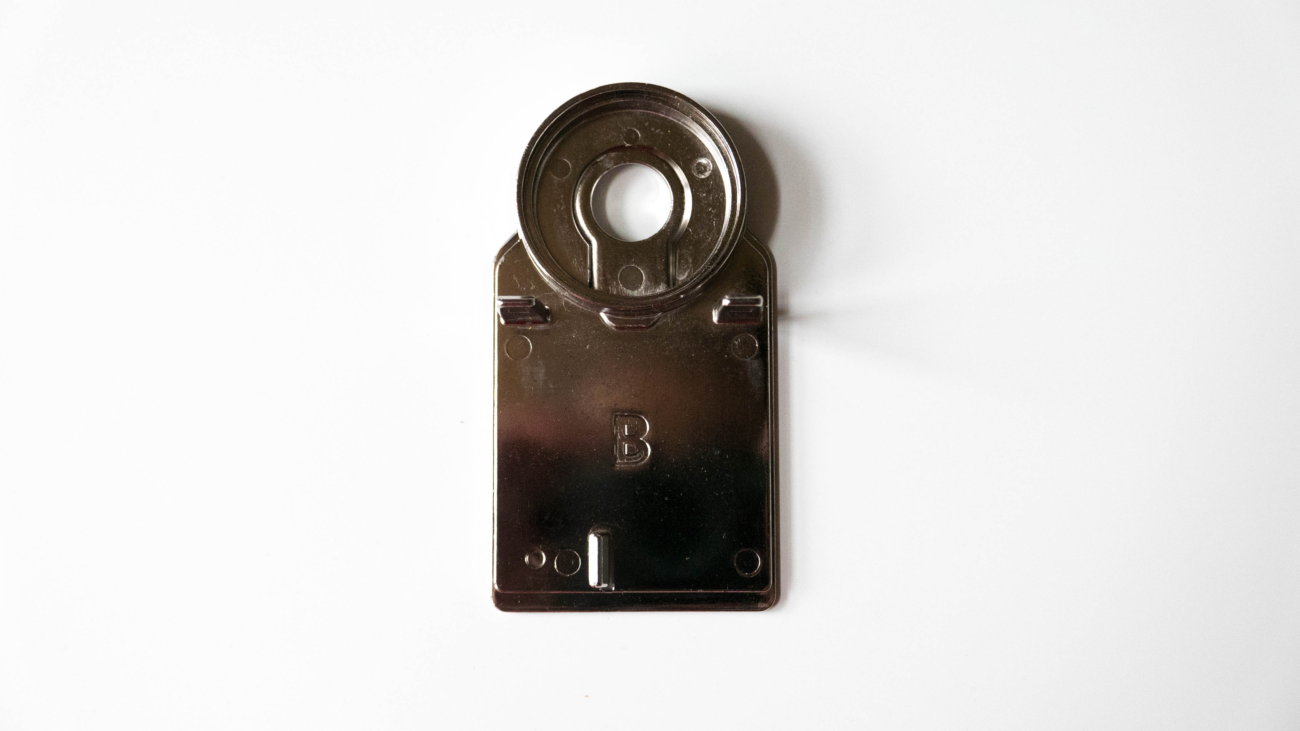

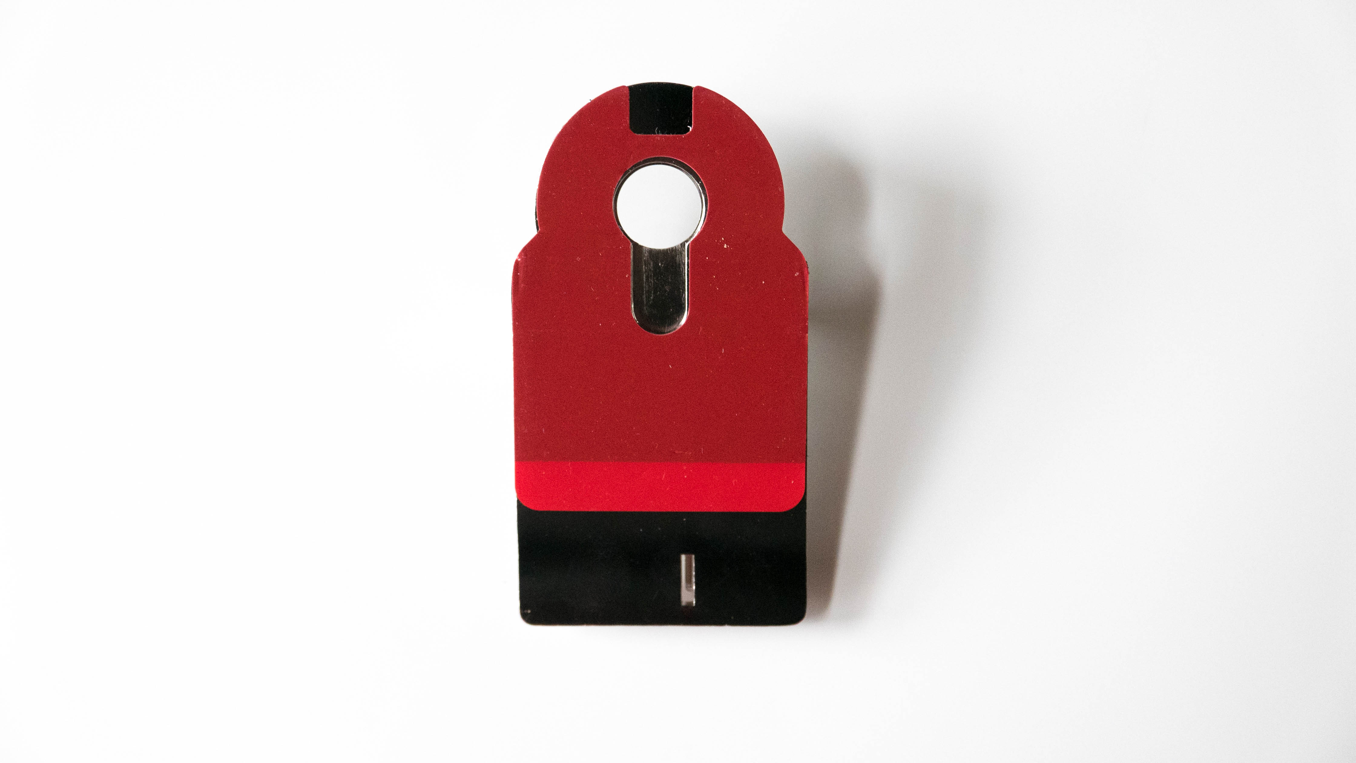

Neben dem Schloss selbst, befinden sich zwei Adapterplatten im Lieferumfang. Platte A ist zur Montage an einem Türschloss, dessen Zylinder ein wenig heraus ragt. Platte B ist zum kleben. Diese lässt sich an „herkömmlichen“ Schließzylindern“ befestigen. In meinem Fall habe ich mich aber für Variante A entschieden.

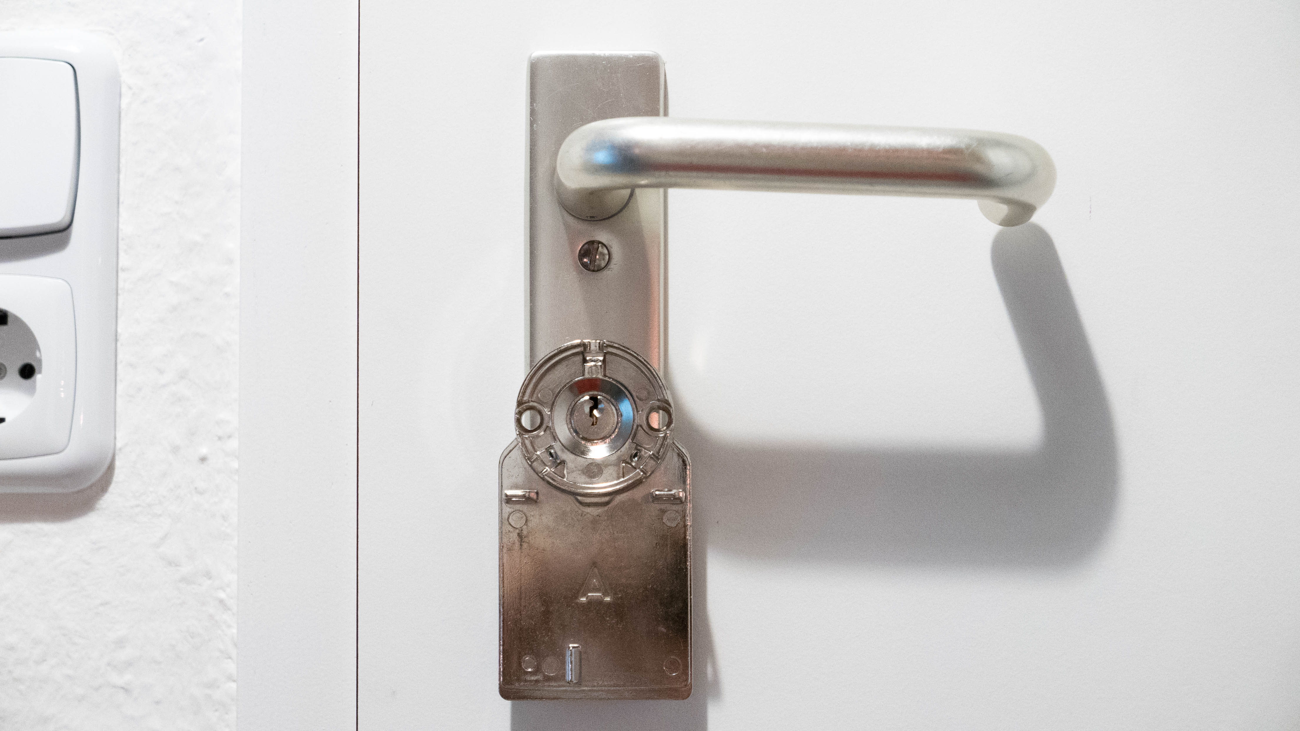

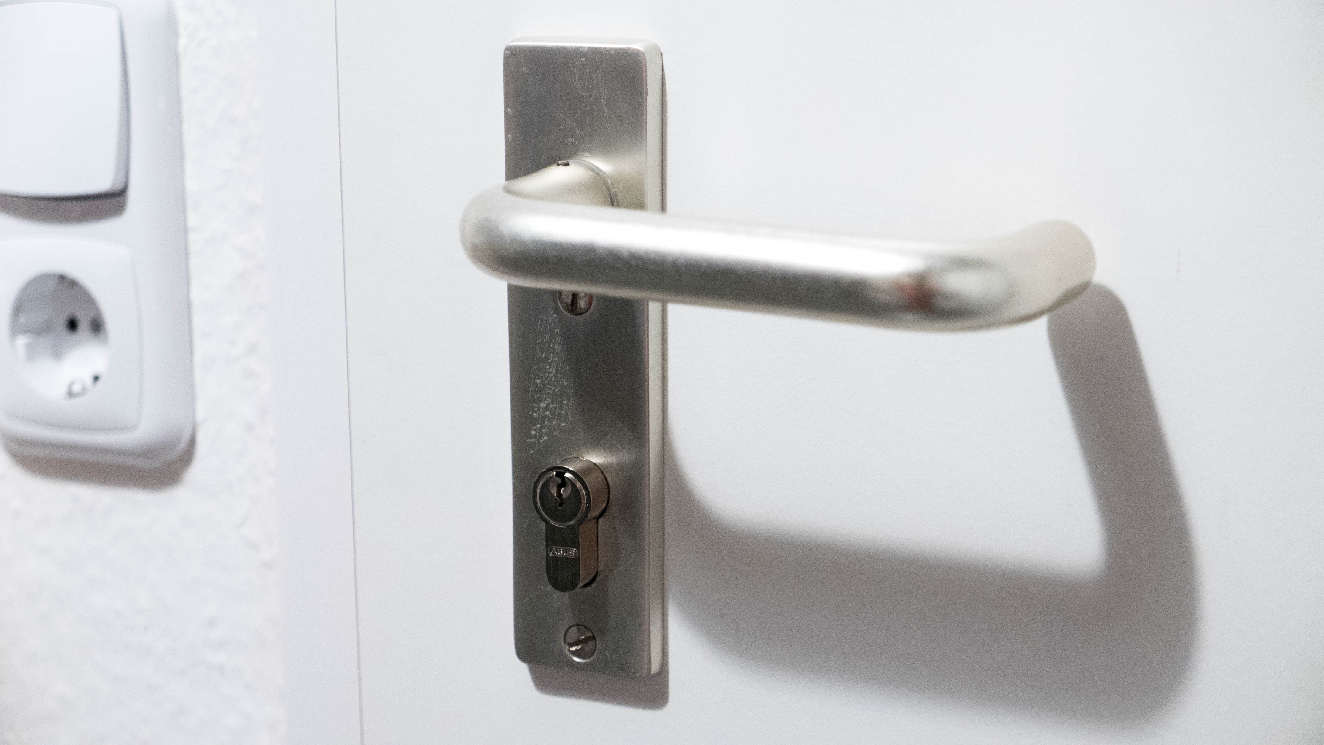

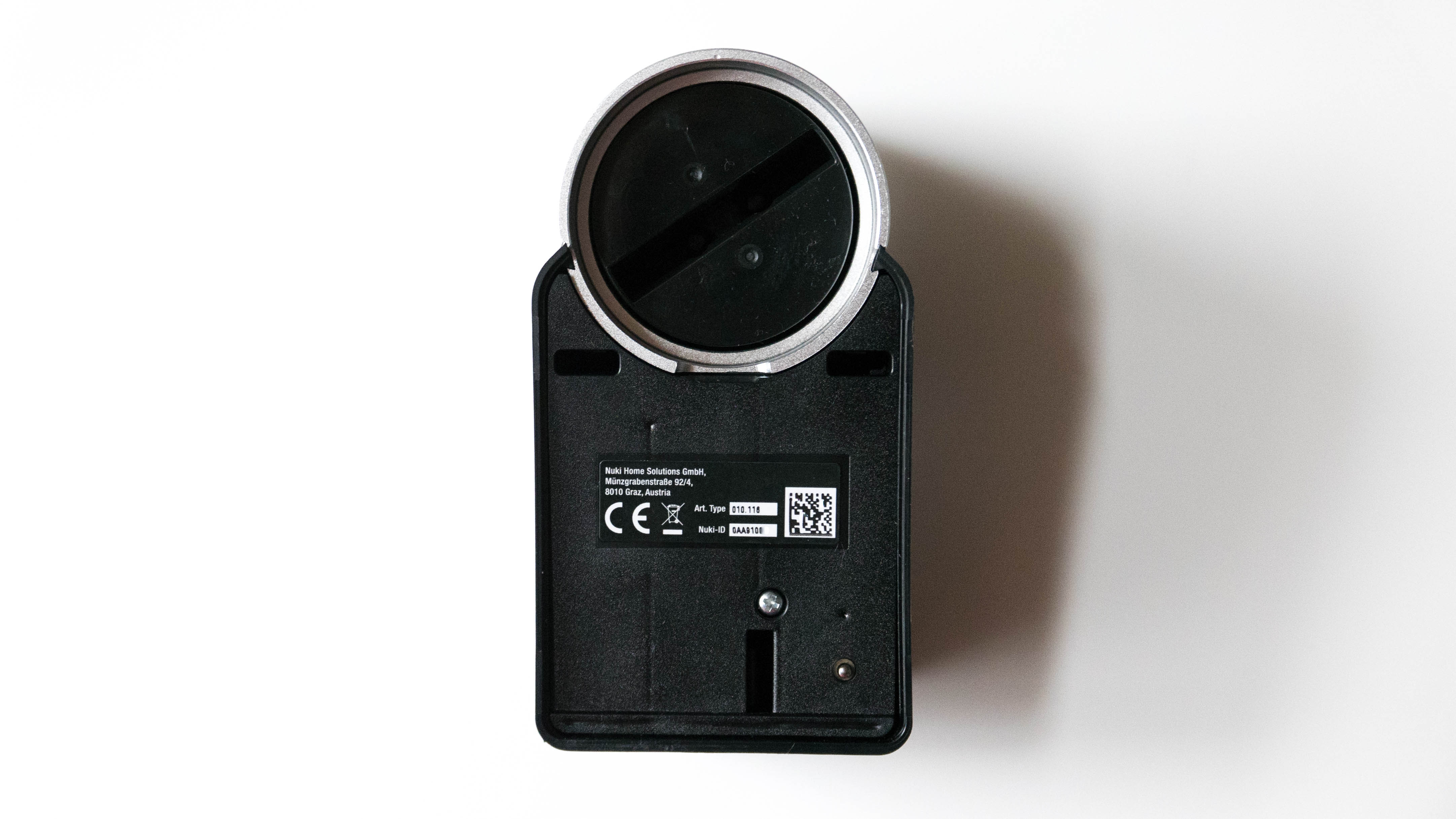

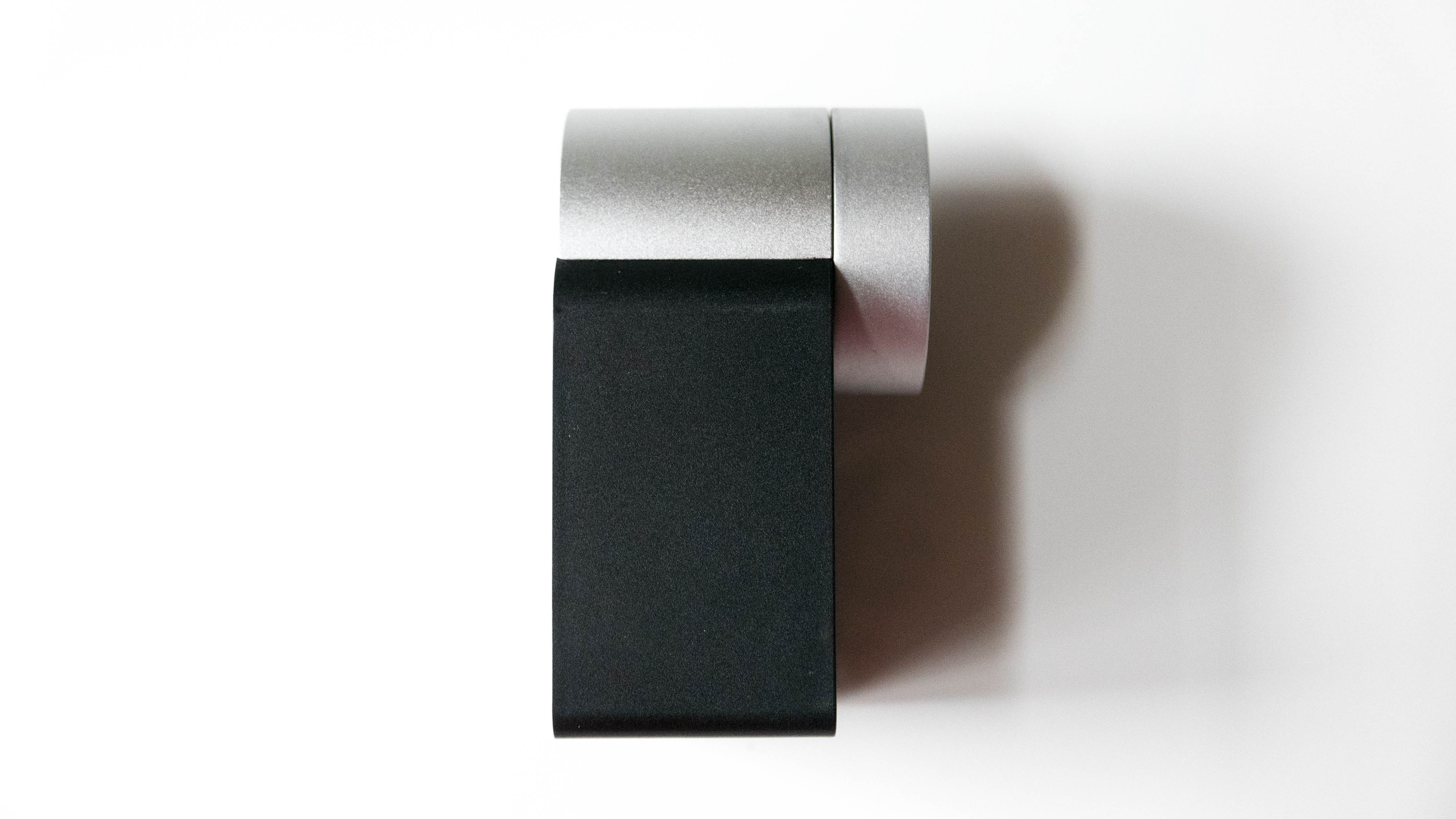

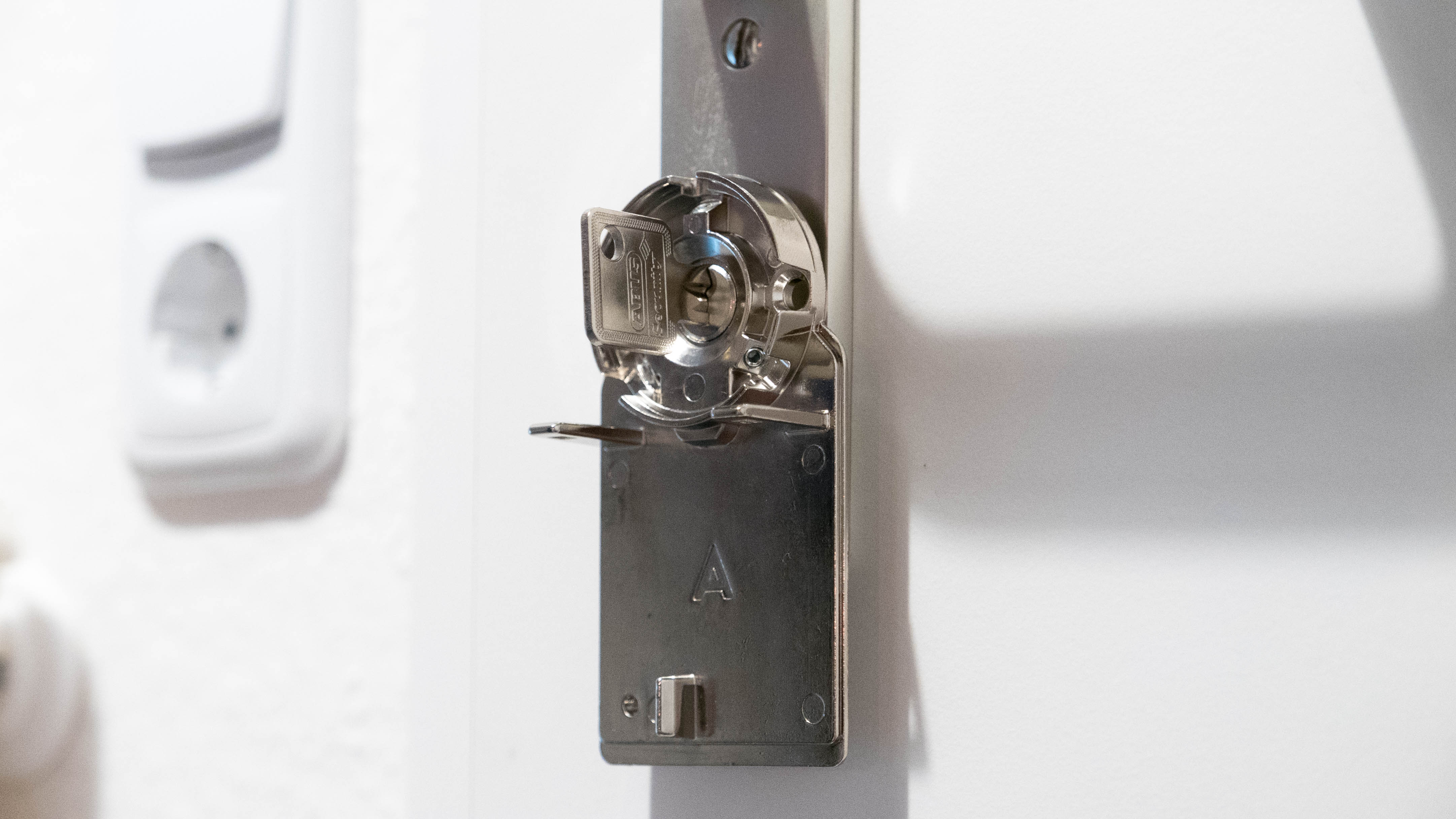

  1. Wie oben schon erwähnt, habe ich mich für die Adapterplatte A entschieden. Das erkennt man daran, dass der Schließzylinder ein gutes Stück herausragt.

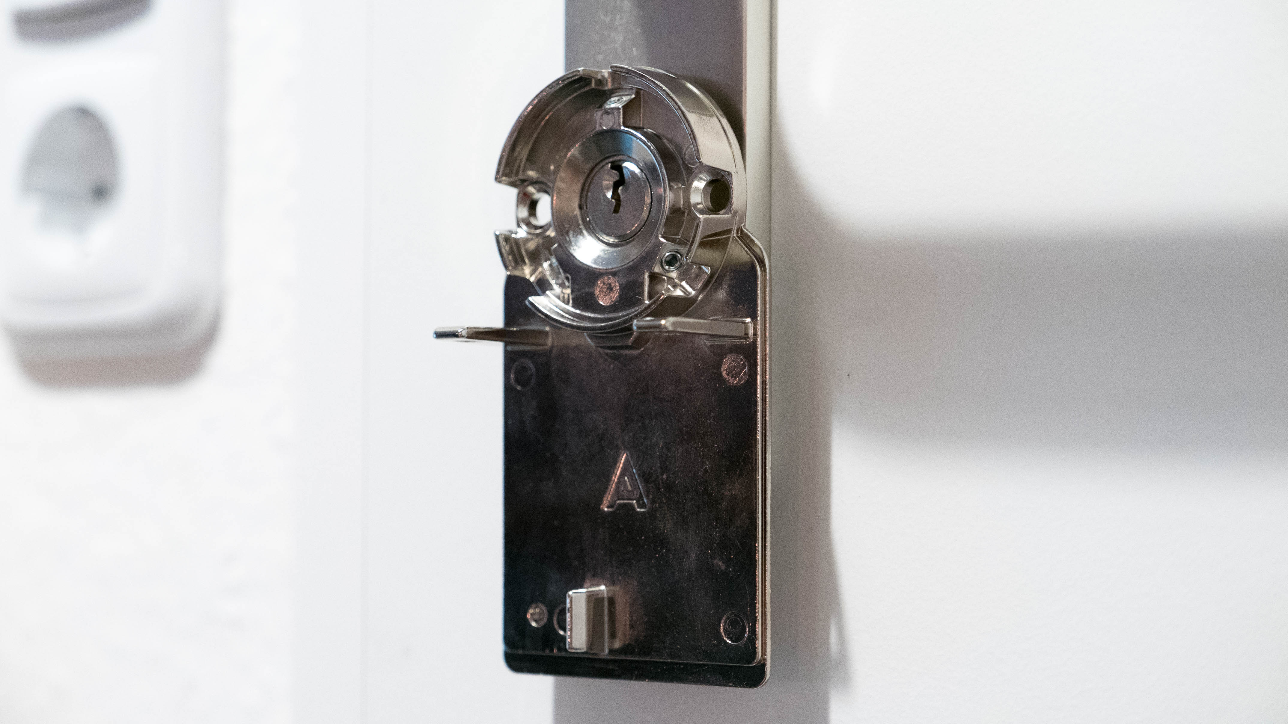

  2. Die Adapter Platte wird dann einfach auf den Zylinder aufgesetzt…
  3. …und im Anschluss mit den Madenschrauben fixiert.
  4. Danach kann man den Schlüssen einsetzen.

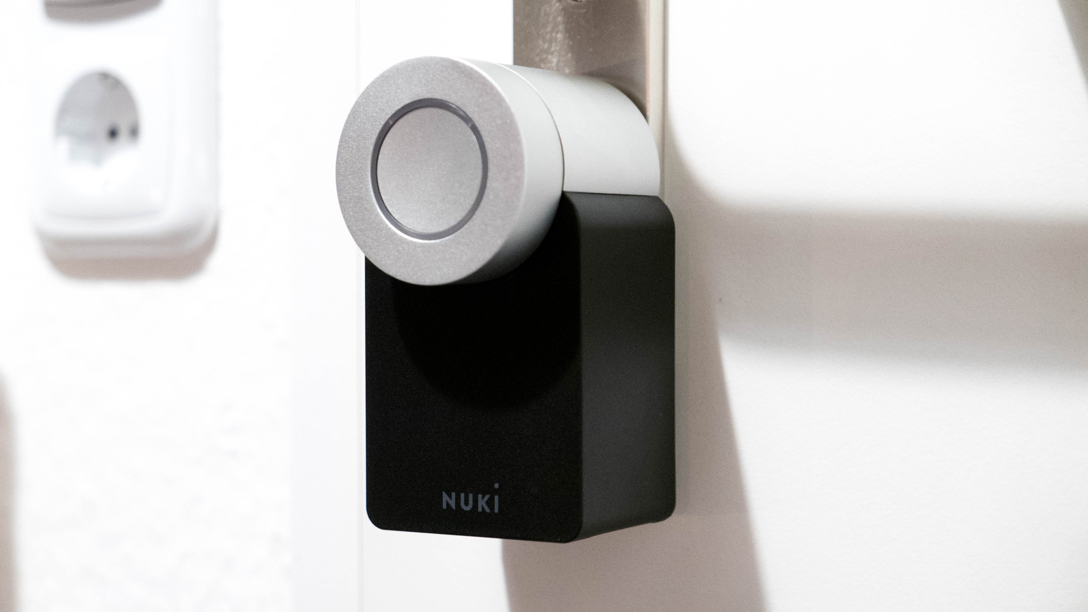

  5. Zum Schluss wird nur noch das Türschloss auf die Adapterplatte gesteckt. Man spürt sehr deutlich, wenn es eingerastet ist.
Die Montage ist wirklich binnen Minuten erledigt und auch für Laien einfach durchführbar. Wichtig ist, dass ihr überprüft, dass ihr die Tür auch noch von außen aufschließen könnt, wenn innen der Schlüssel steckt. (Not- und Gefahrenfunktion)

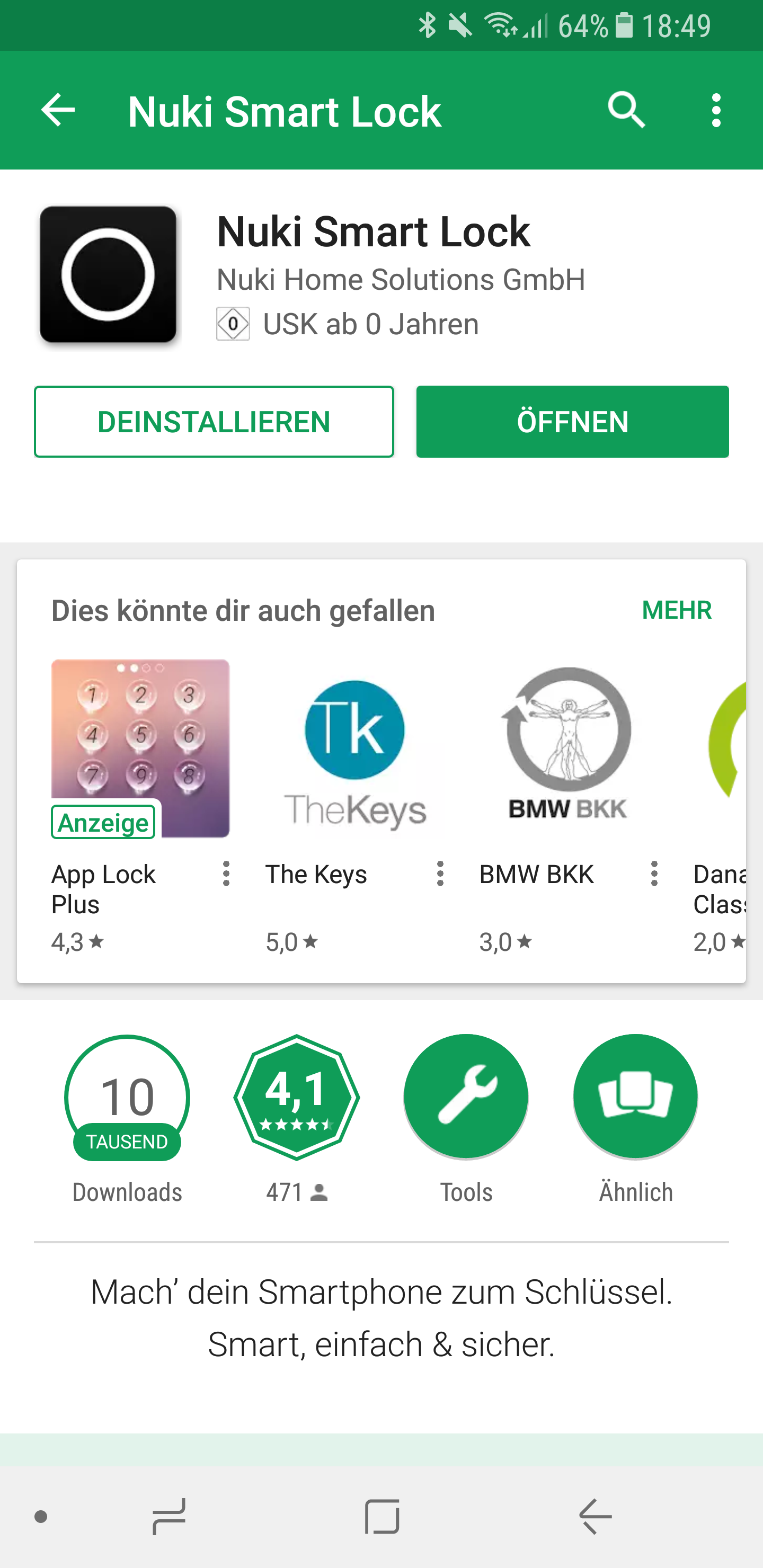

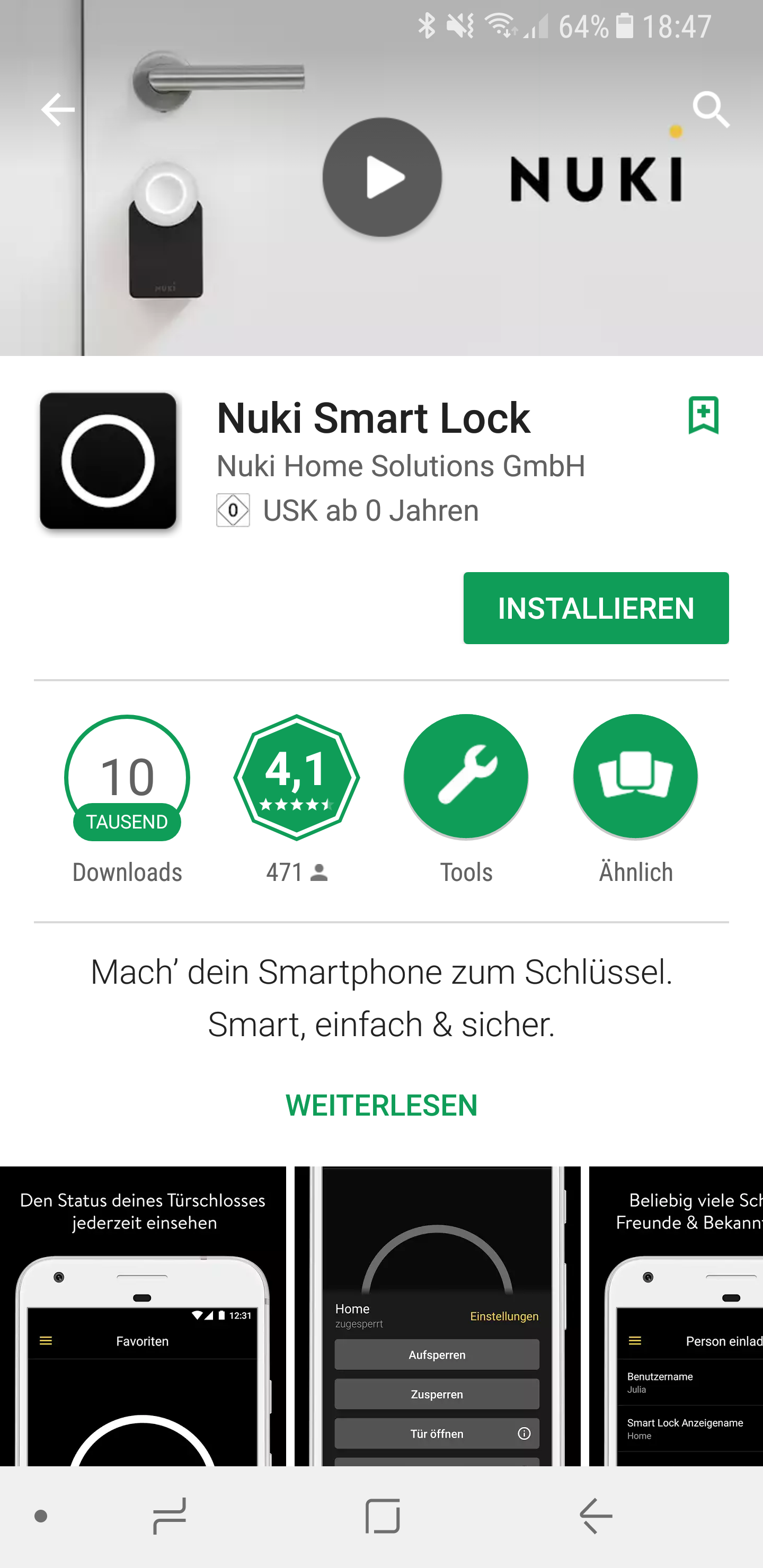

  1. Ladet euch als erstes die Nuki App herunter. Diese findet ihr hier im Google Play Store oder hier im iTunes Store.
  2. Nach der Installation startet ihr die App, indem ihr auf „öffnen“ geht.

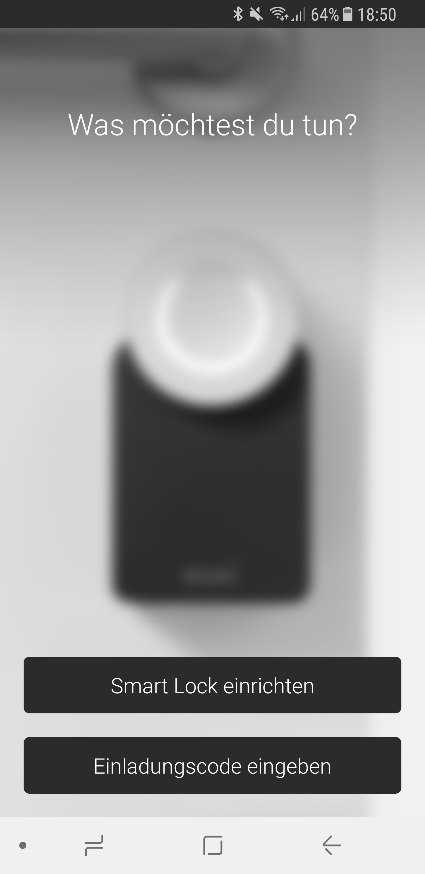

  3. Beginn mit der Einrichtung indem ihr „Jetzt starten“ auswählt.
  4. Richtet nun euer Nuki Smart Lock ein.

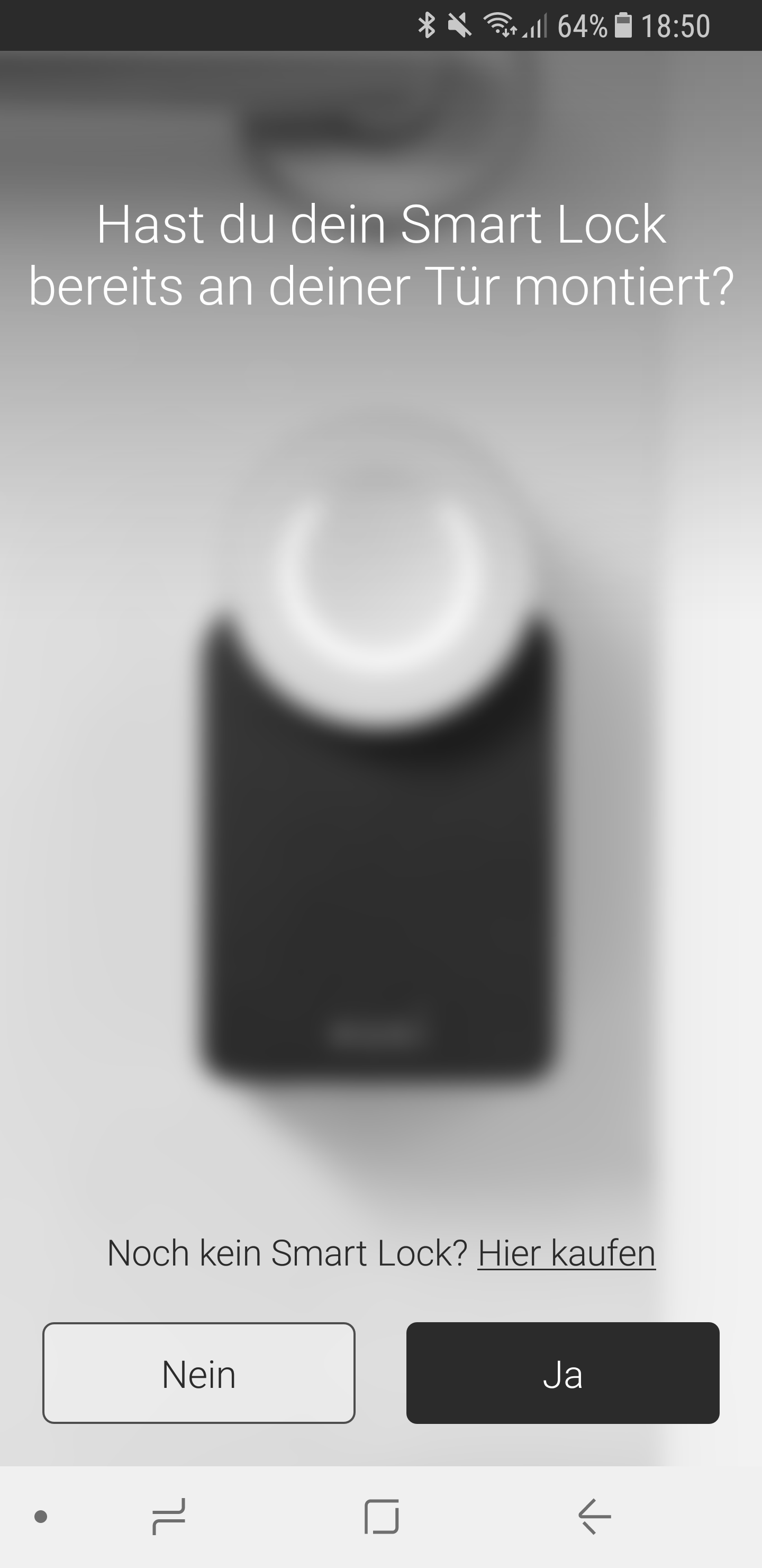

  5. Wenn ihr wie ich, auch schon das Türschloss montiert habt, wählt es aus.

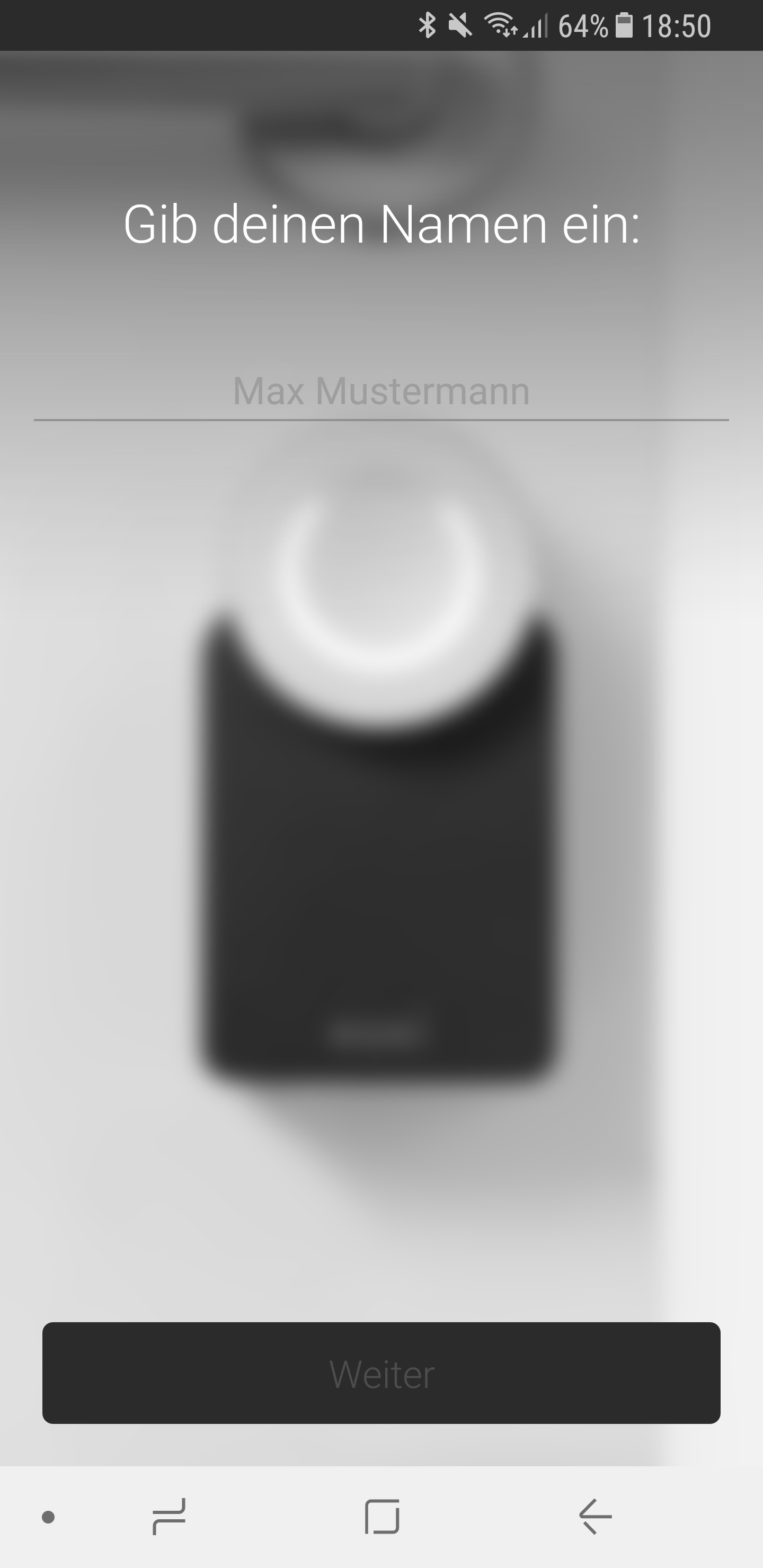

  6. Gebt jetzt euren Namen ein.

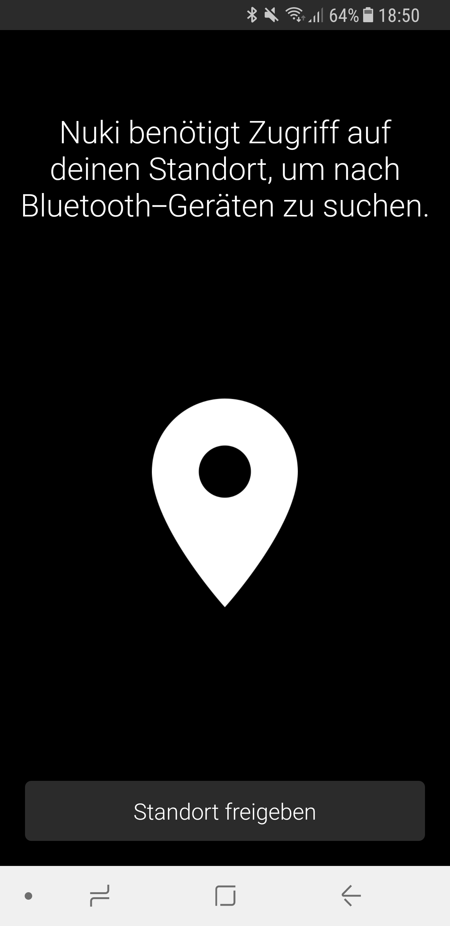

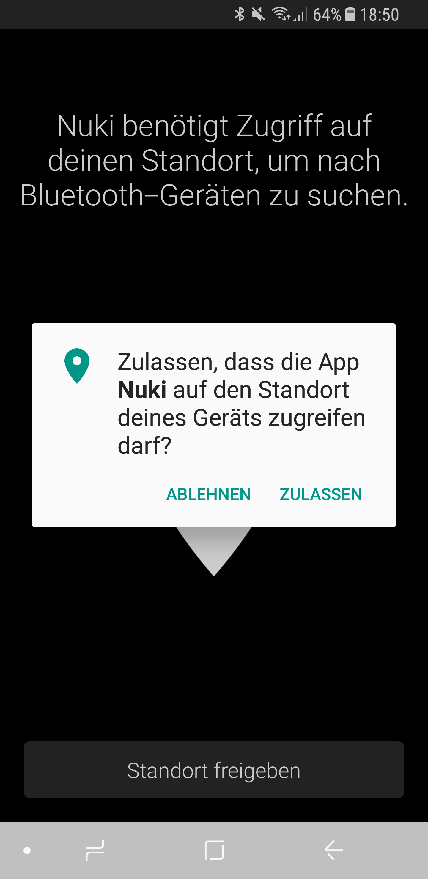

  7. Die App benötigt die Rechte, um euren Standort zu lokalisieren.
  8. Genehmigt diese Rechte, um den vollen Funktionsumfang nutzen zu können.

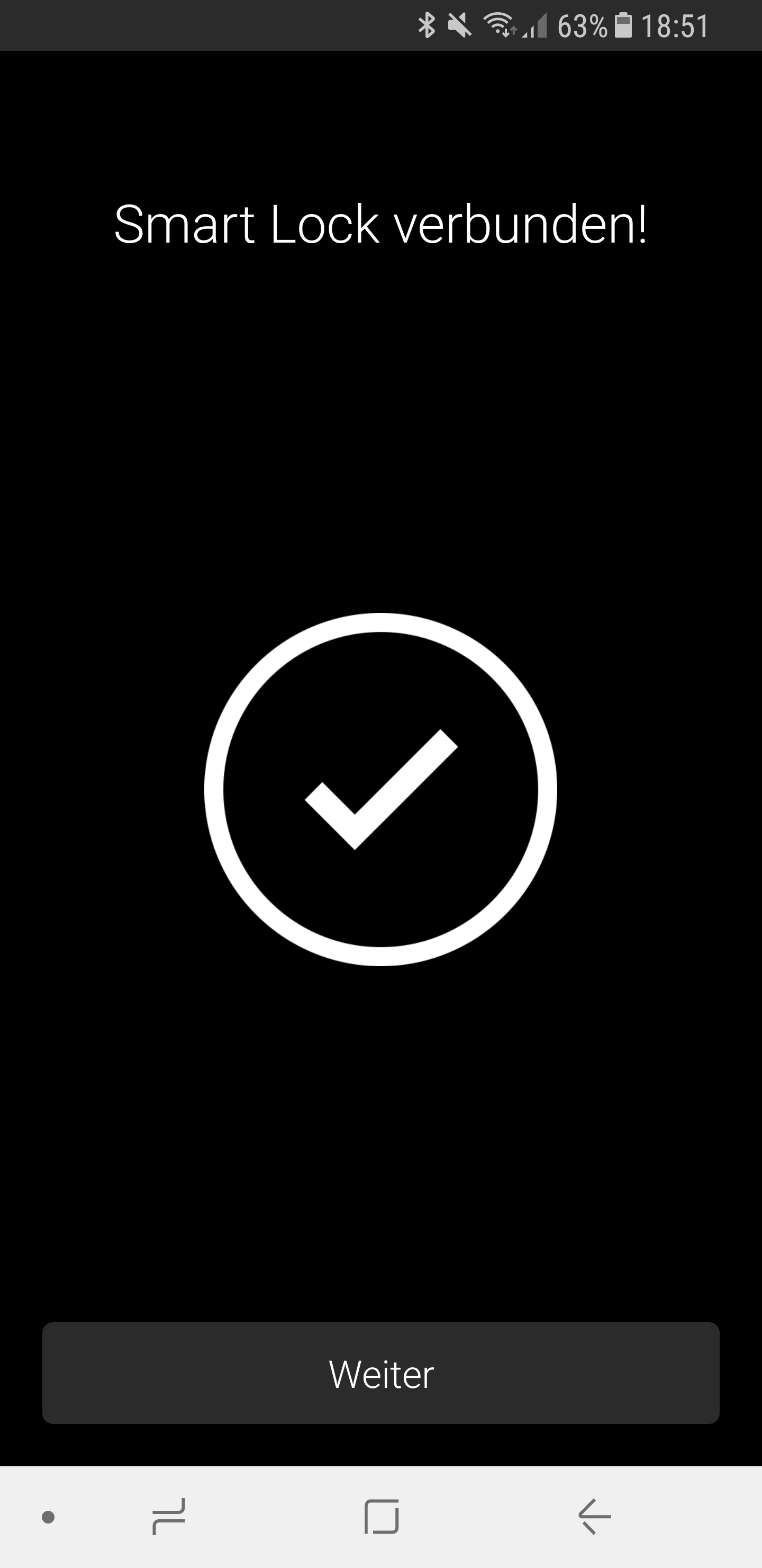

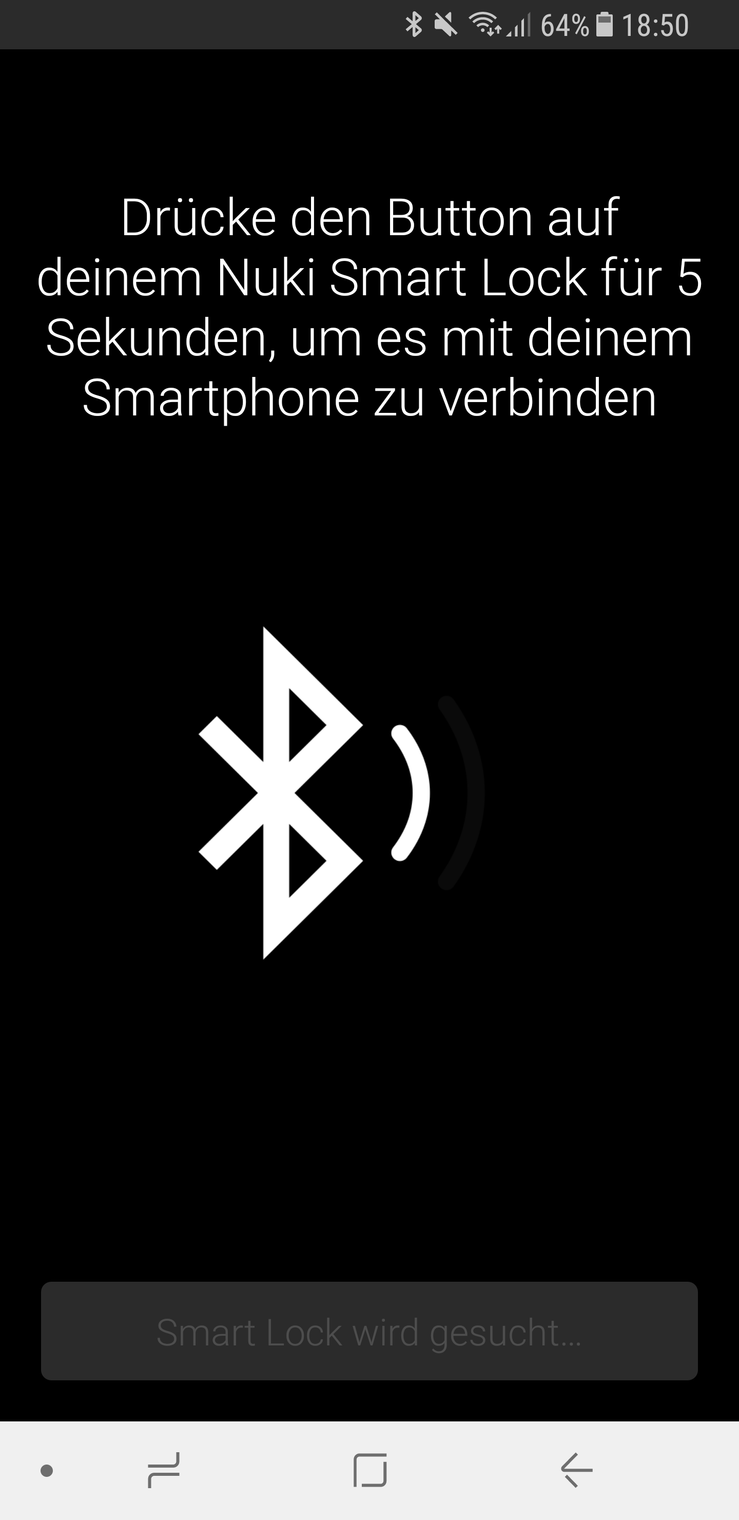

  9. Drückt nun den Knopf auf dem Smart Lock so lange, bis sich euer Smartphone mit dem Nuki verbunden hat.
  10. Bei erfolgreicher Verbindung, bekommt ihr dies bestätigt.

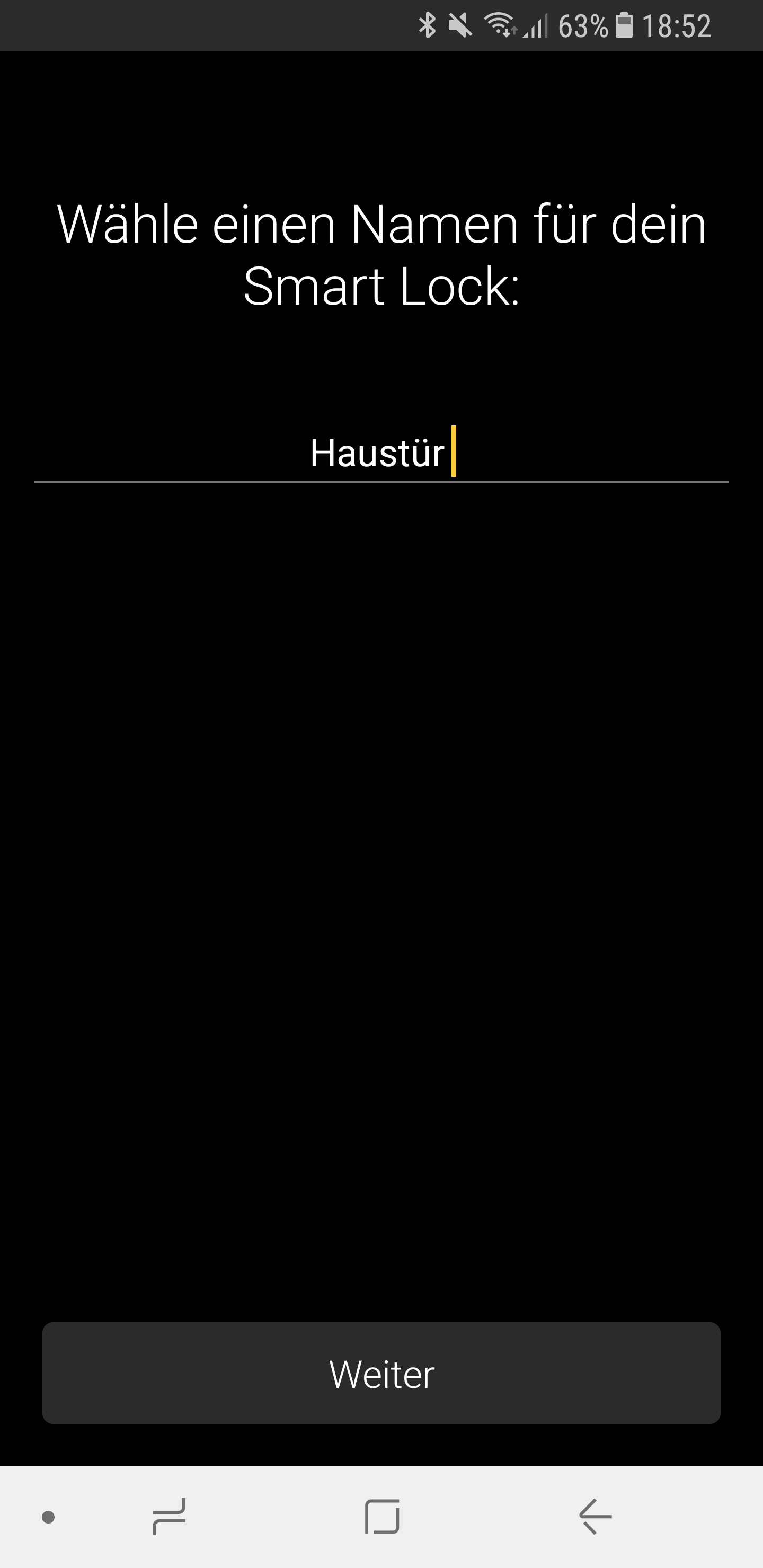

  11. Gebt eurem Türschloss einen Namen.

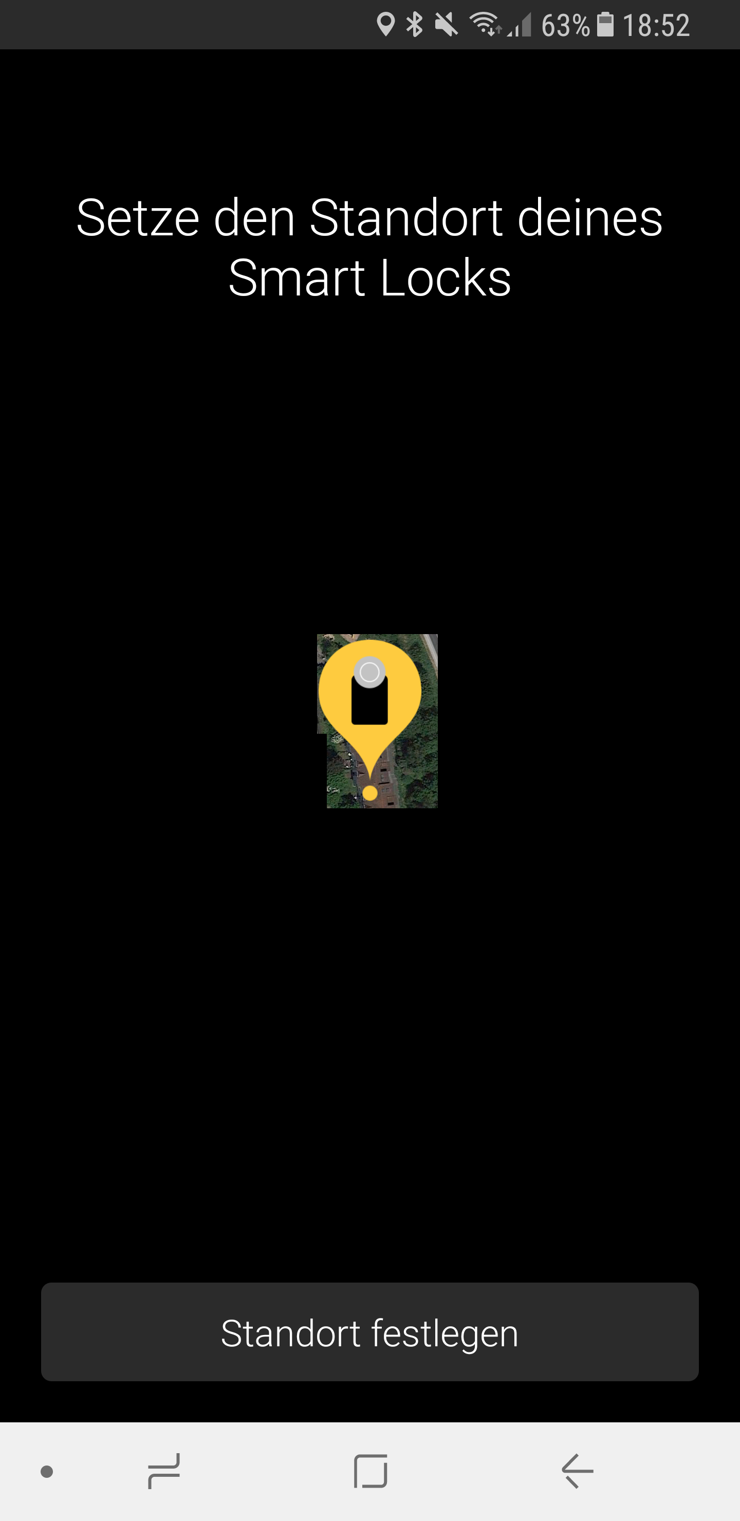

  12. Überprüft nun, ob der Standort richtig erfasst wurde.

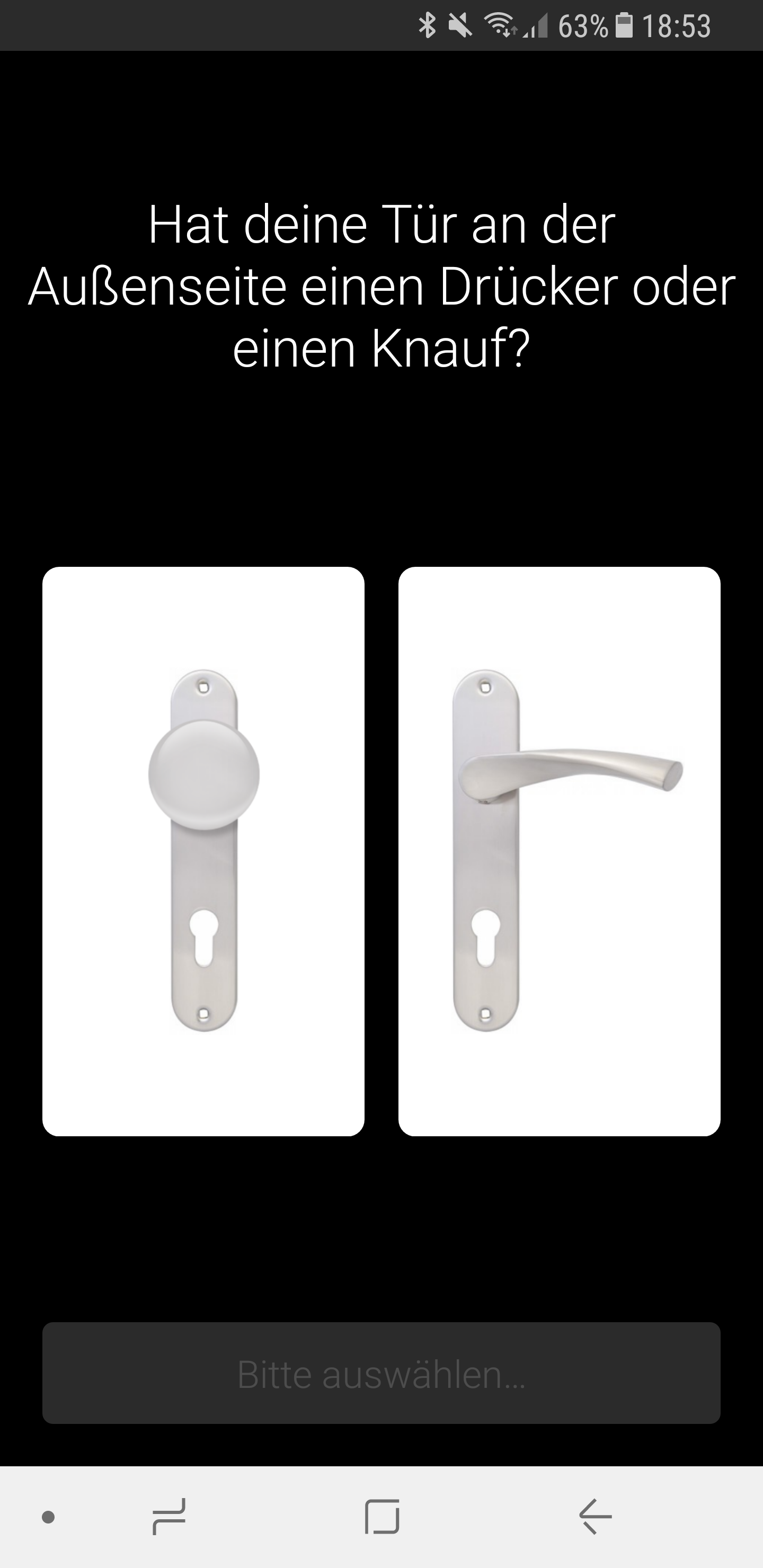

  13. Wählt an dieser Stelle aus, welche Art von Türklinke ihr habt.

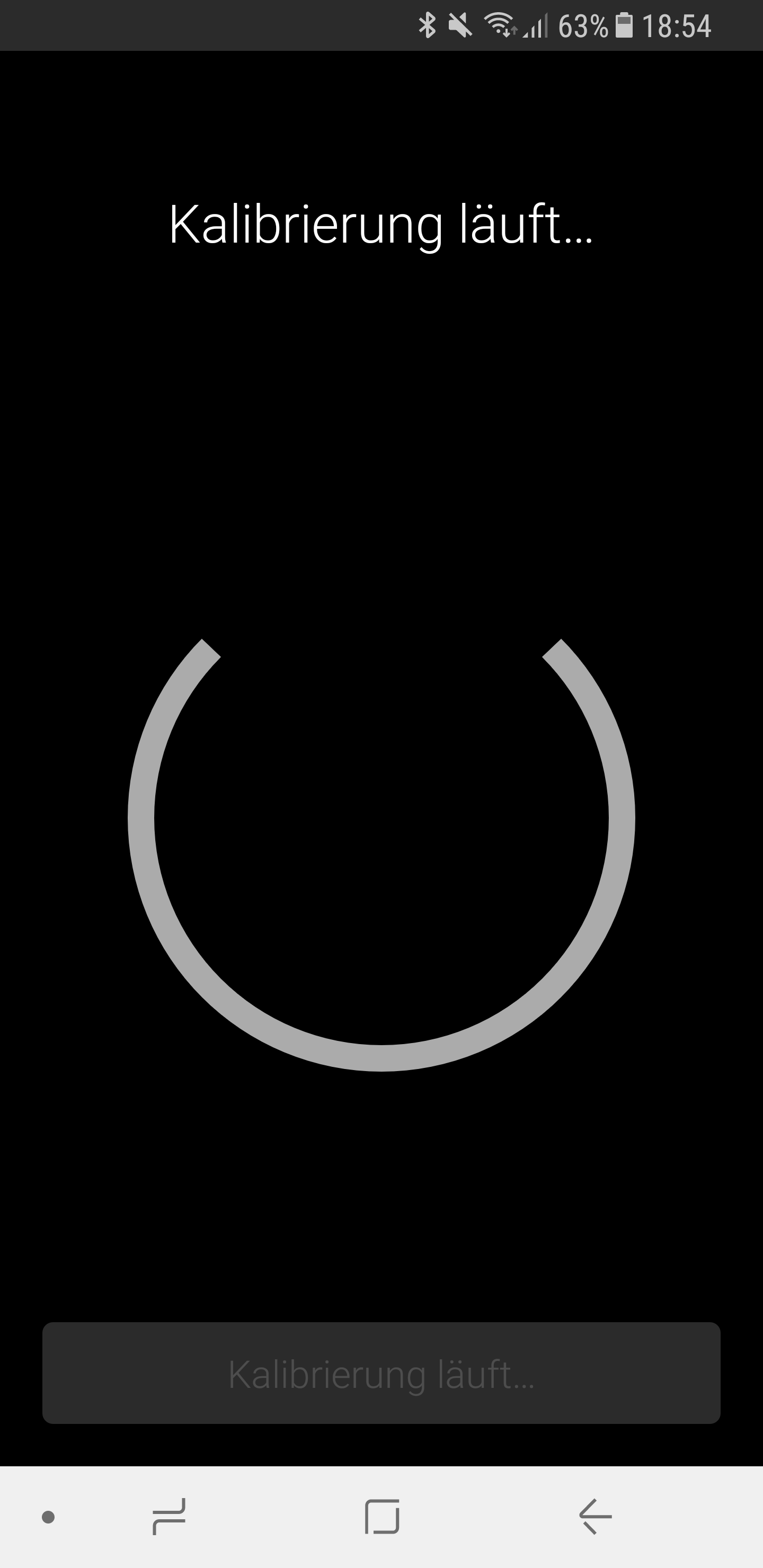

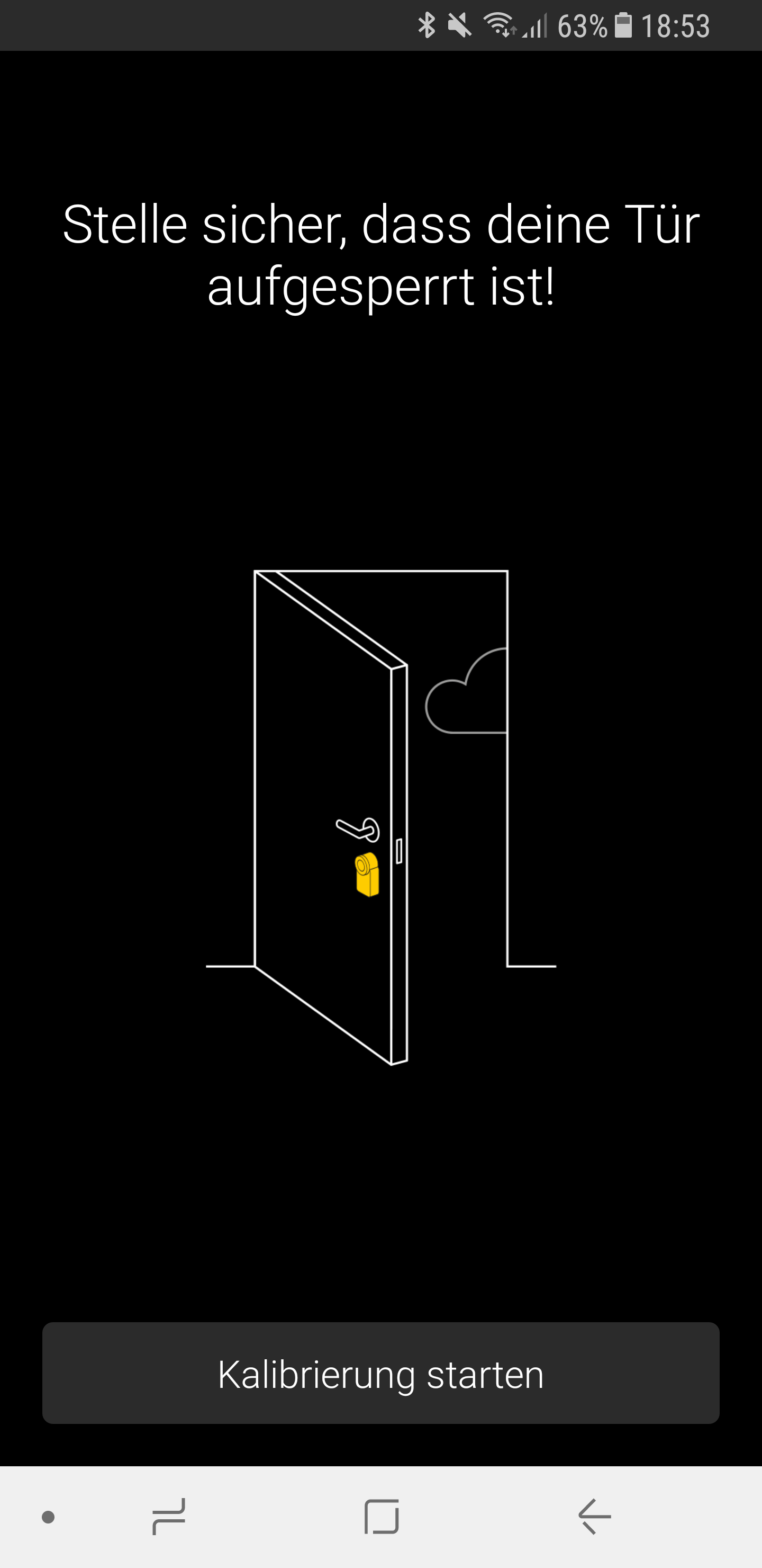

  14. Öffnet jetzt eure Haustür und startet die Kalibrierung.

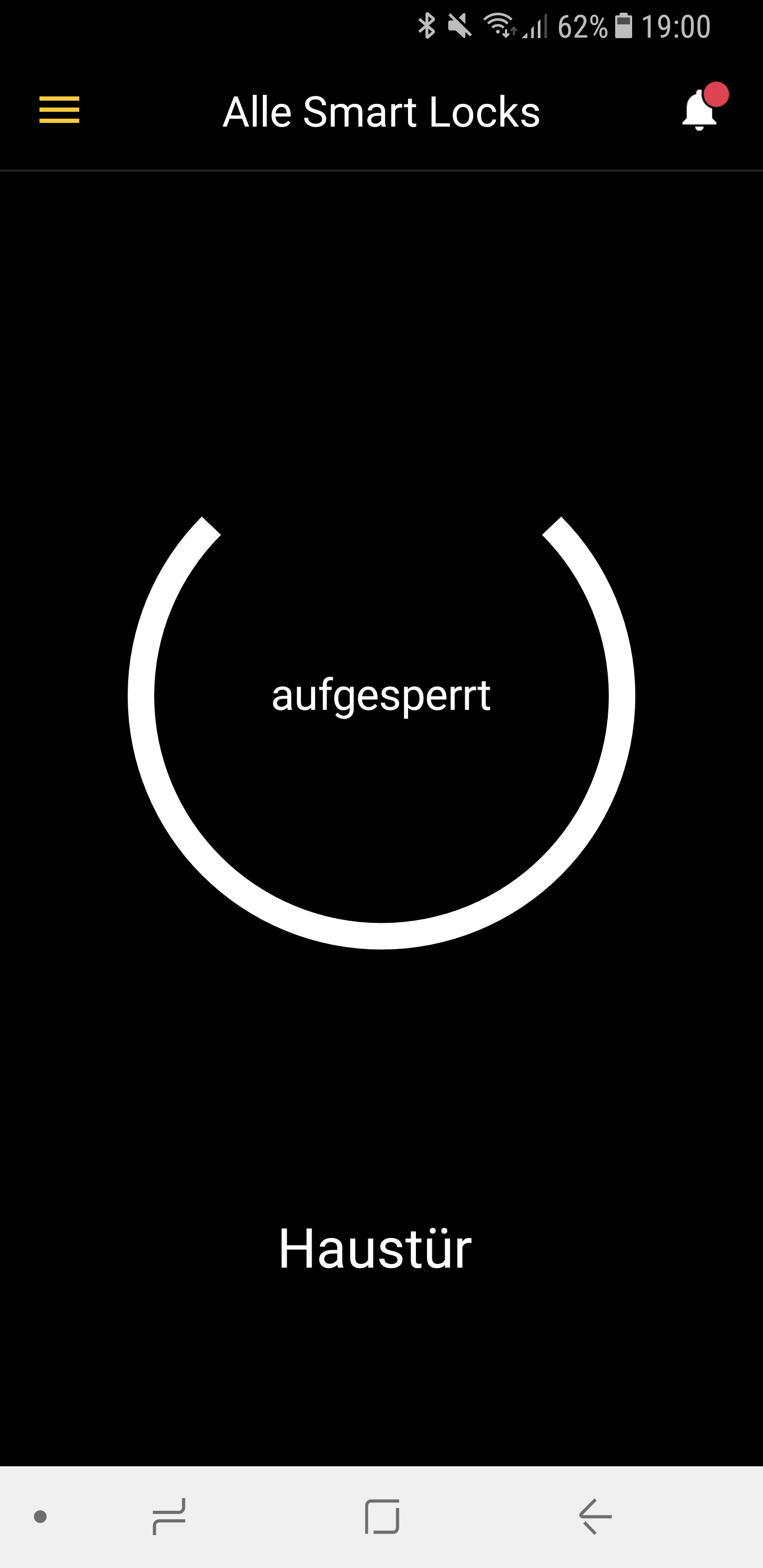

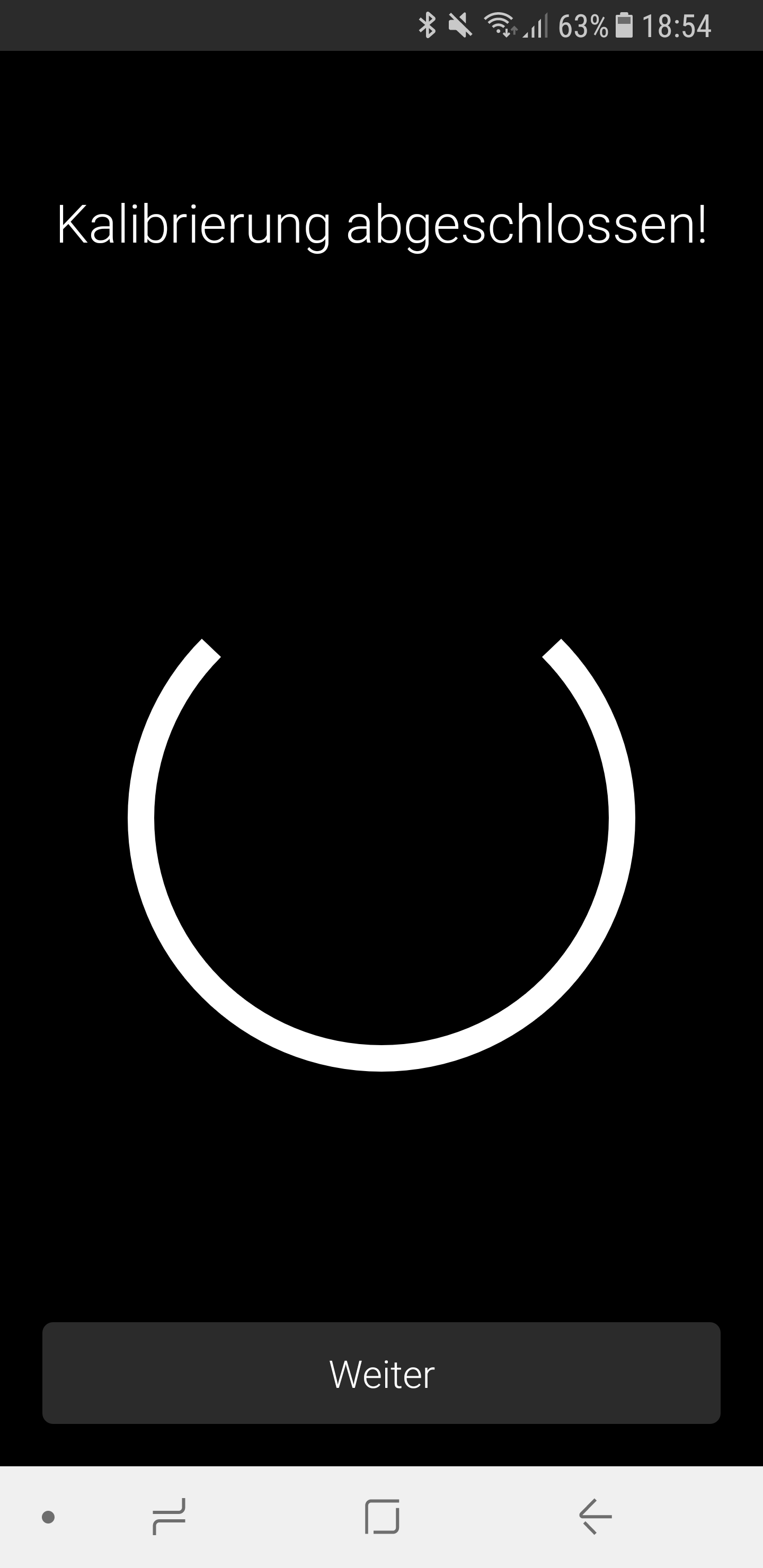

  15. Dies dauert ein paar Sekunden und das Nuki Türschloss schließt nun automatisch zu und wieder auf.
  16. Nach dem die Kalibrierungsfahrt beendet ist, seid ihr schon fast am Ende.

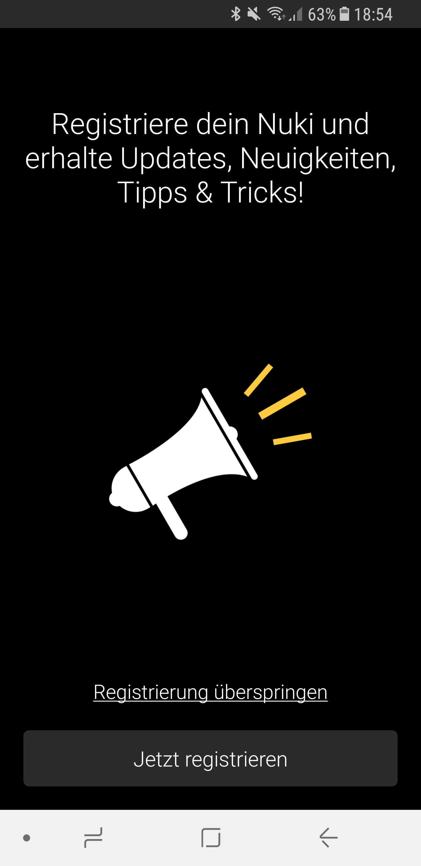

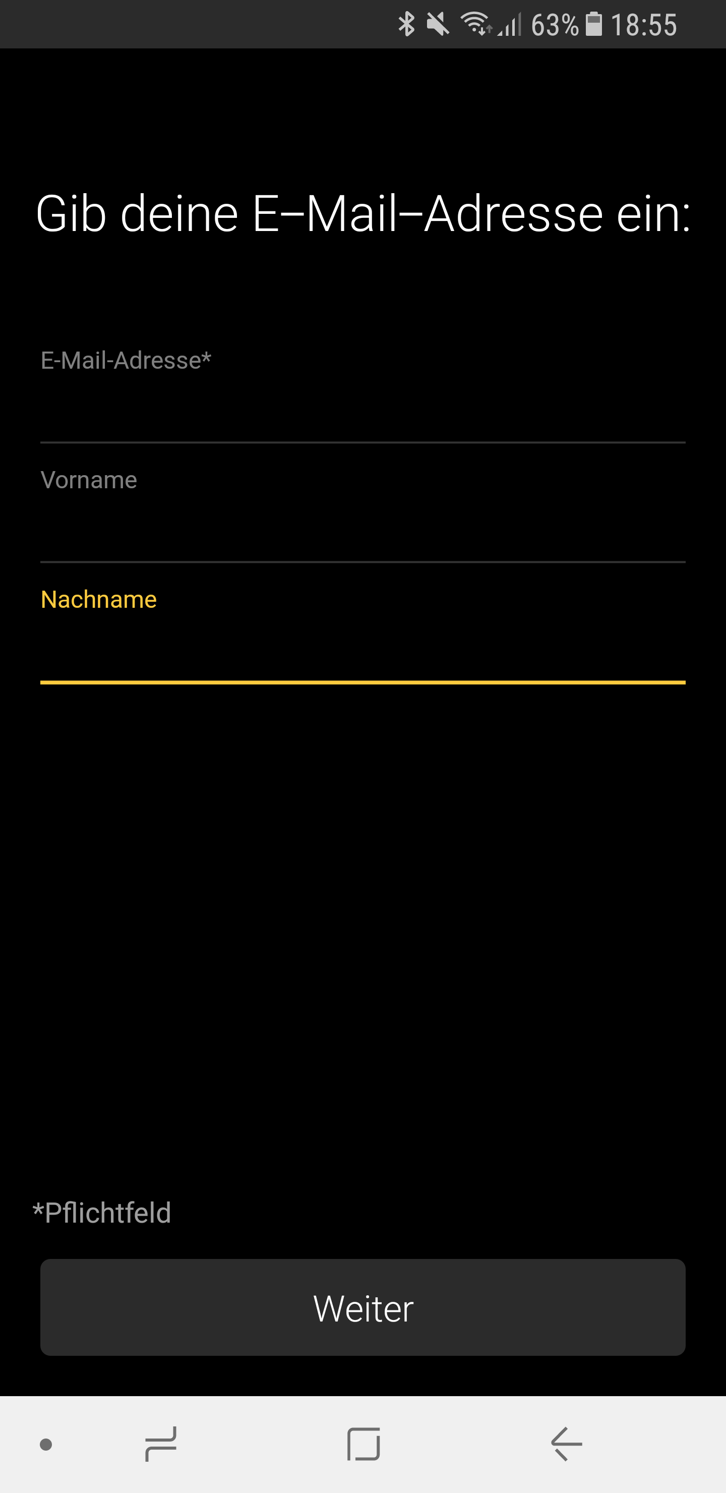

  17. Registriert nun noch euer Türschloss bei Nuki
  18. …und gebt dazu eure Daten an.

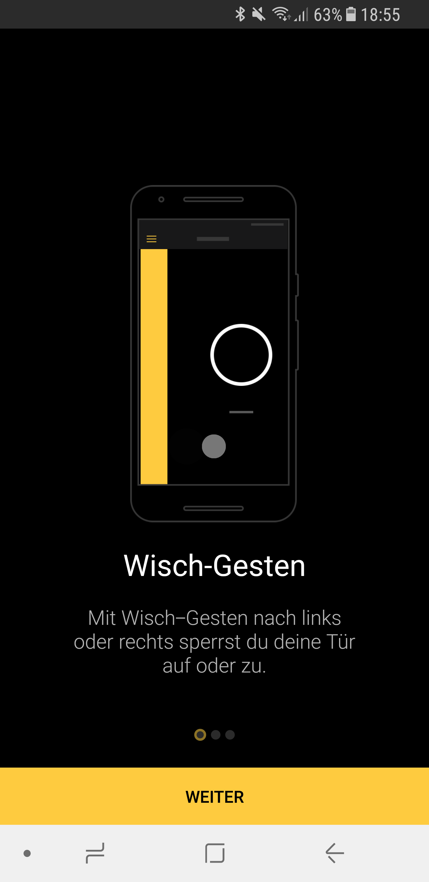

  20. Es wird die Art der Steuerung erklärt…

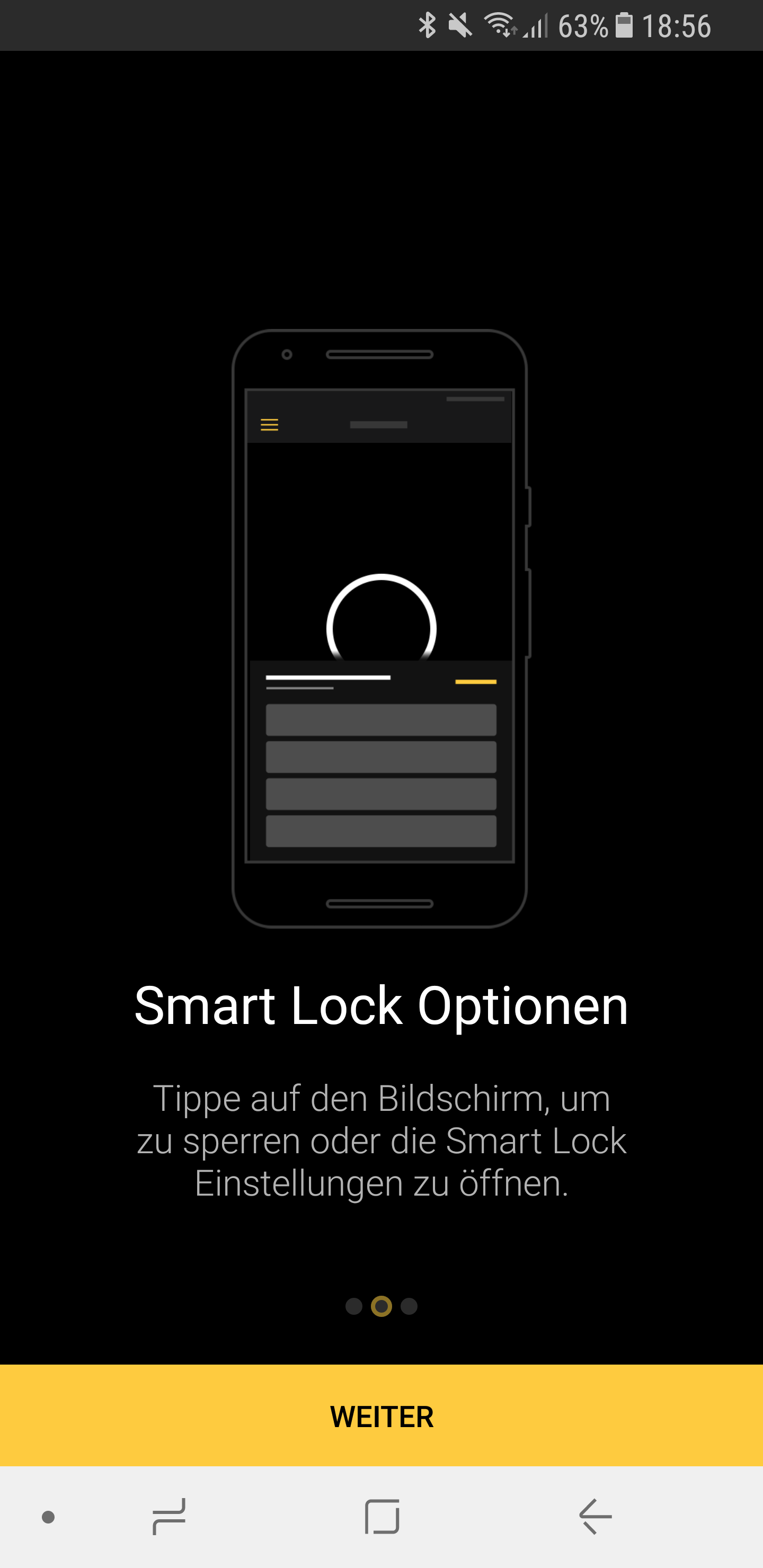

  21. …wie ihr zu den Einstellungen gelangt…

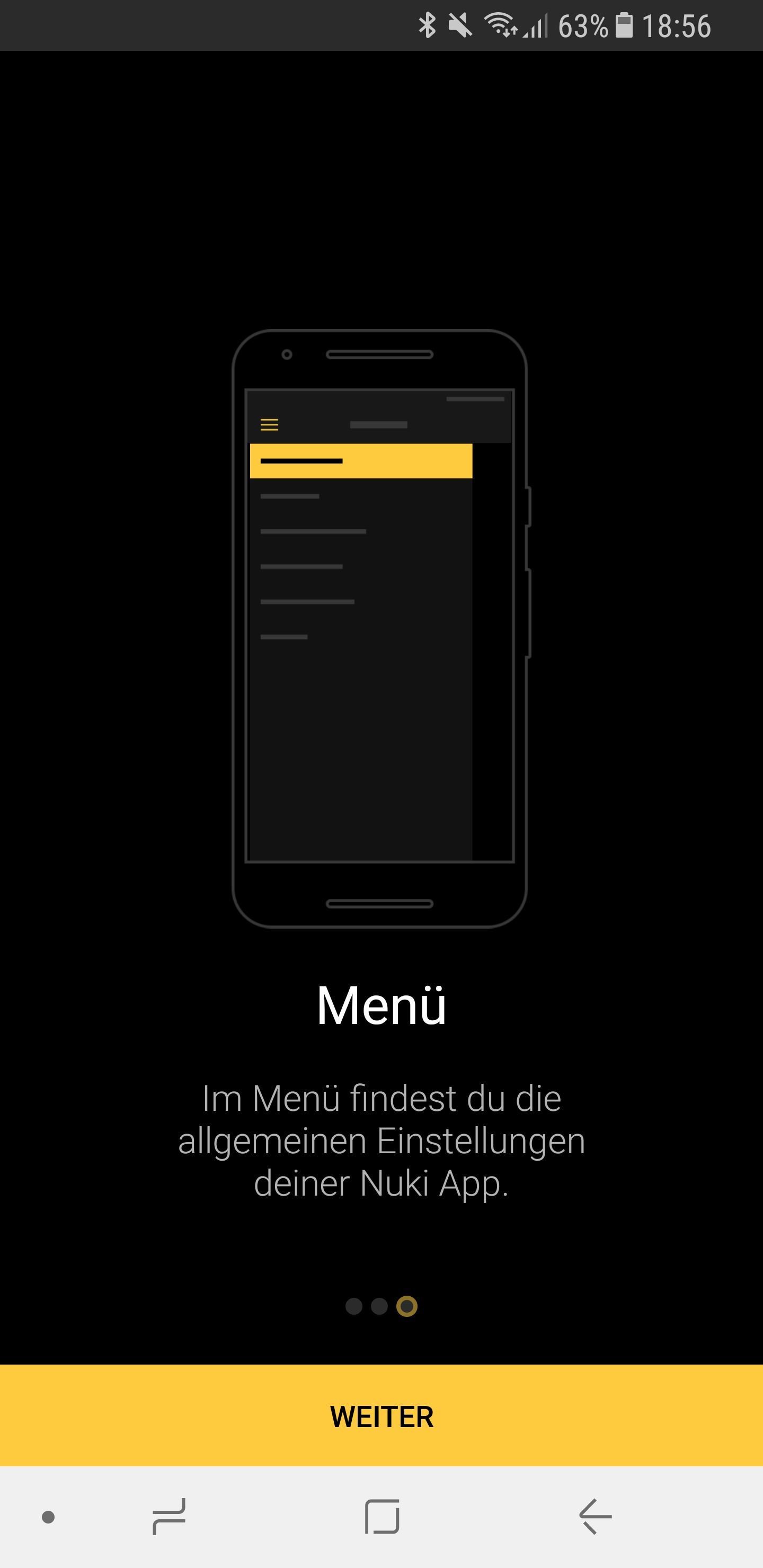

  22. und wie ihr das Menü öffnet.

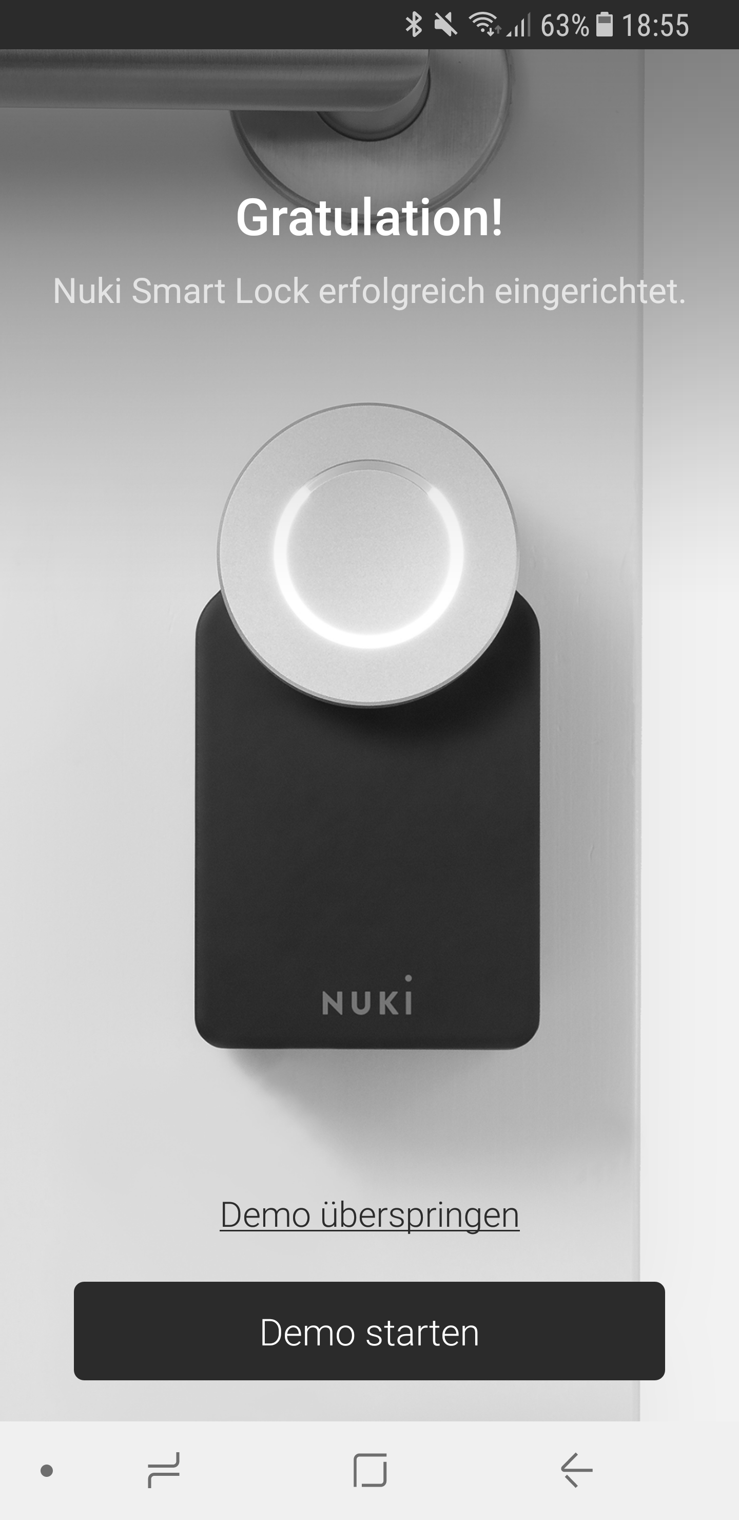

Damit habt ihr die Einrichtung abgeschlossen und Nuki ist damit einsatzbereit. Wenn ihr auch noch die Nuki Bridge besitzt, schaut in meinem separaten Beitrag vorbei, dort erkläre ich, wie diese eingerichtet wird.

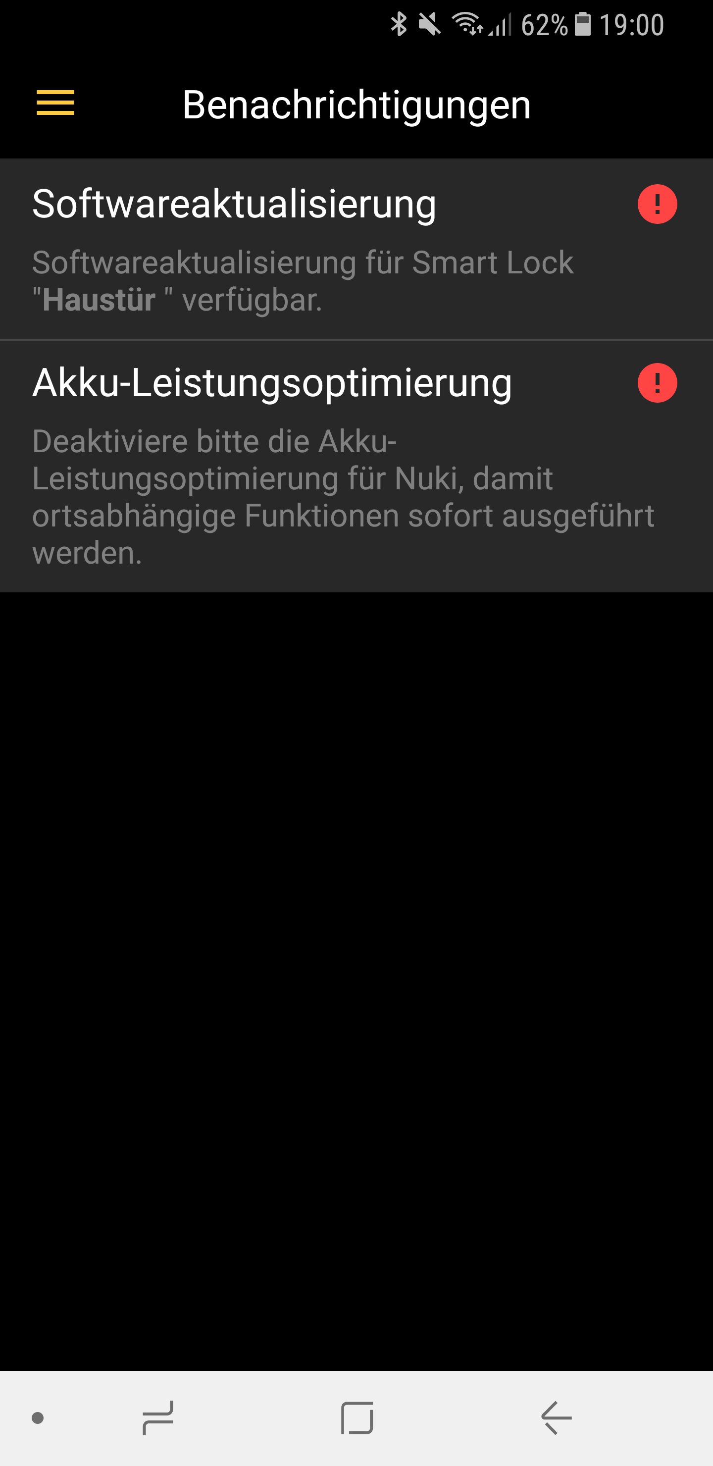

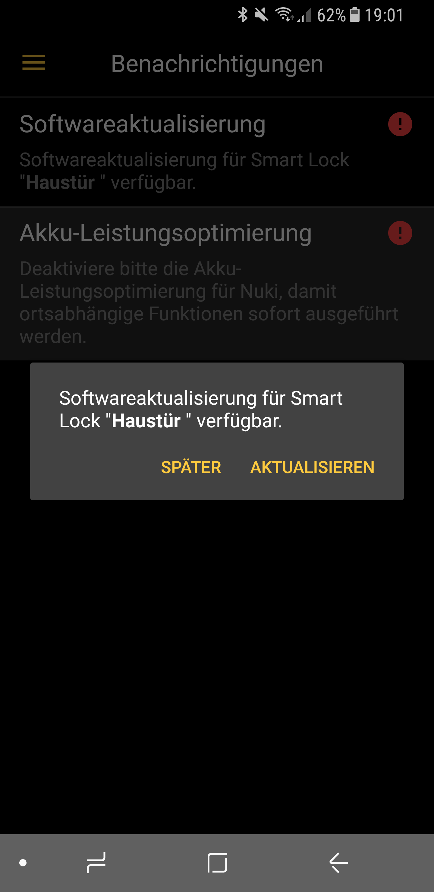

  1. Oben rechts in der Ecke seht ihr, dass es einige Neuigkeiten gibt.
  2. Zum Einen gibt es eine Software Aktualisierung, sowie eine Optimierung für den Akku Verbrauch (abhängig vom Telefon).

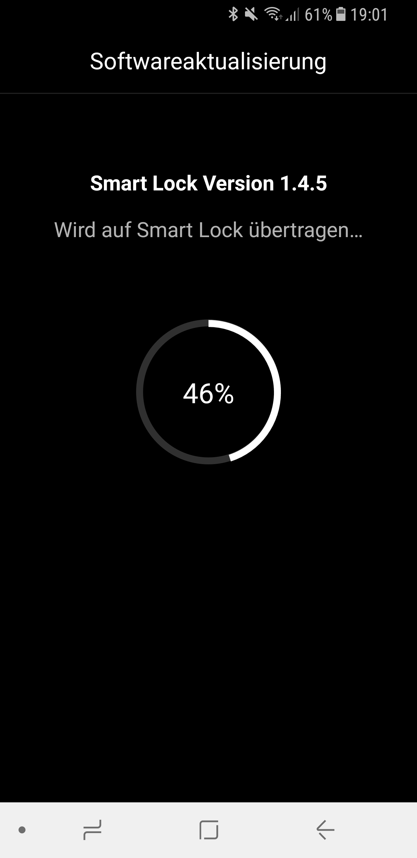

  3. Wählt die Aktualisierung aus und startet diese.

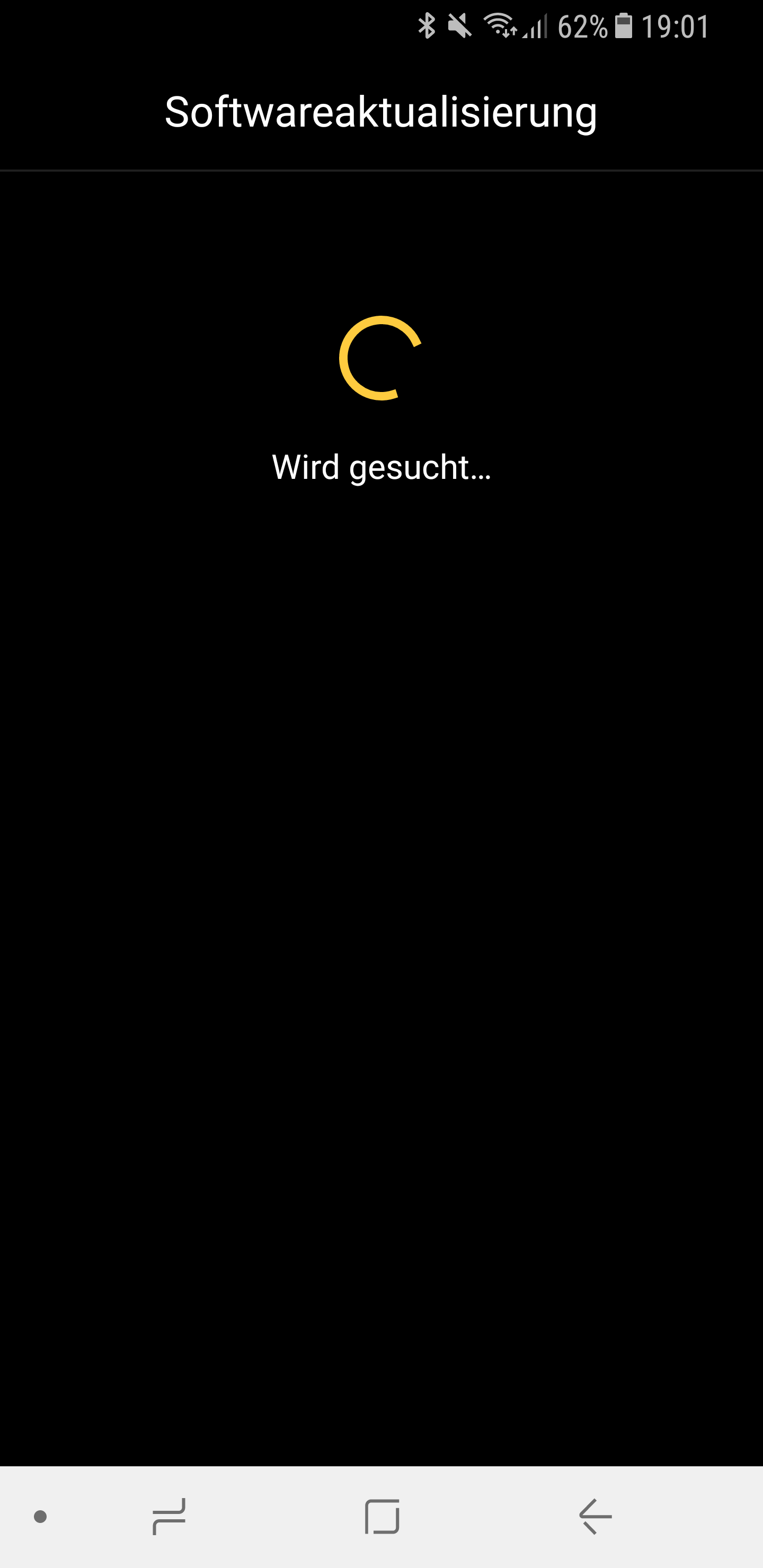

  4. Es wird nach einem Update gesucht,…
  5. …danach heruntergeladen…

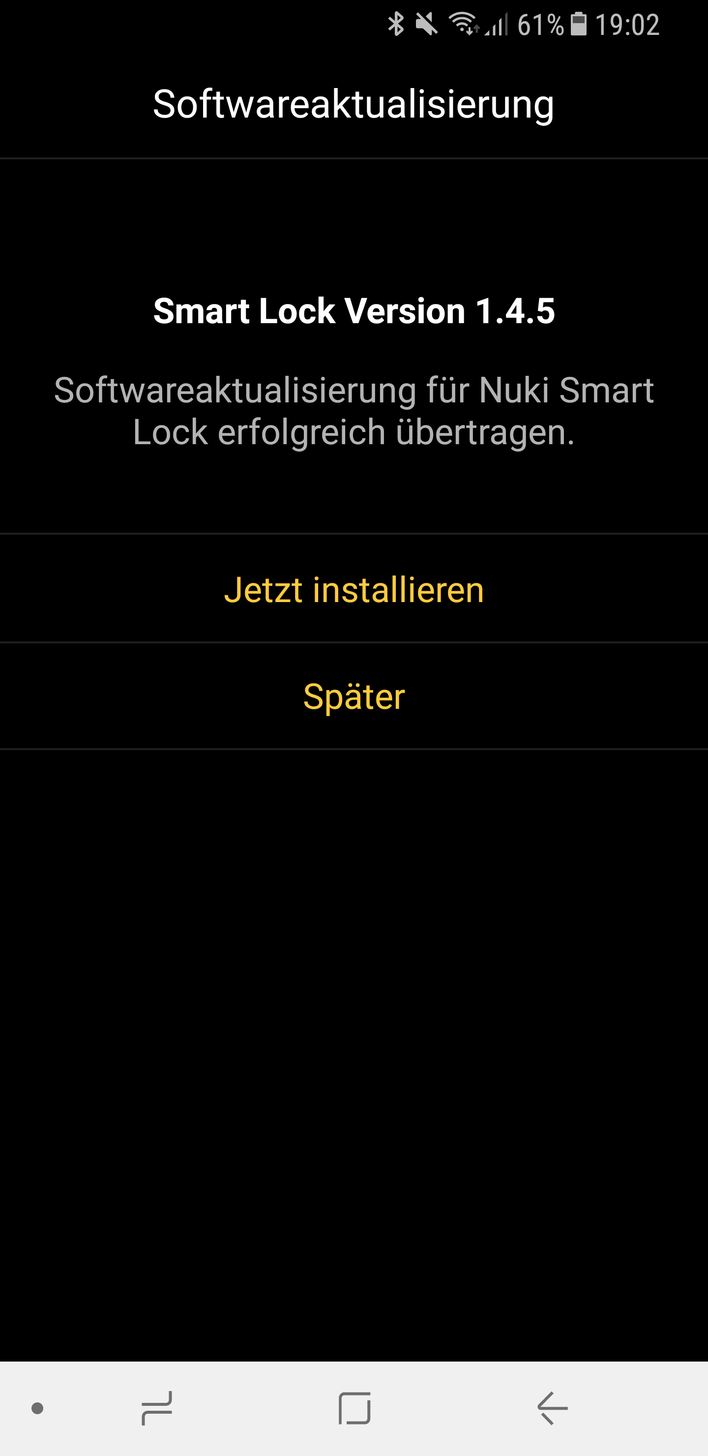

  6. …und im Anschluss auf das Türschloss übertragen.
  7. Danach könnt ihr es installieren.

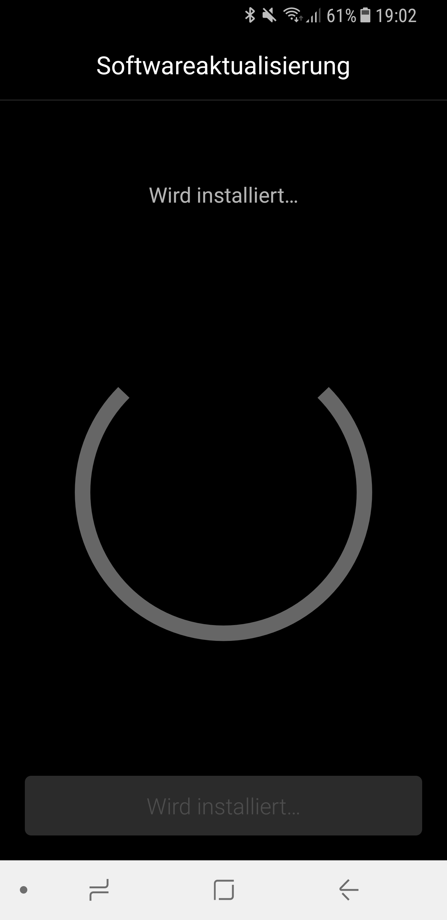

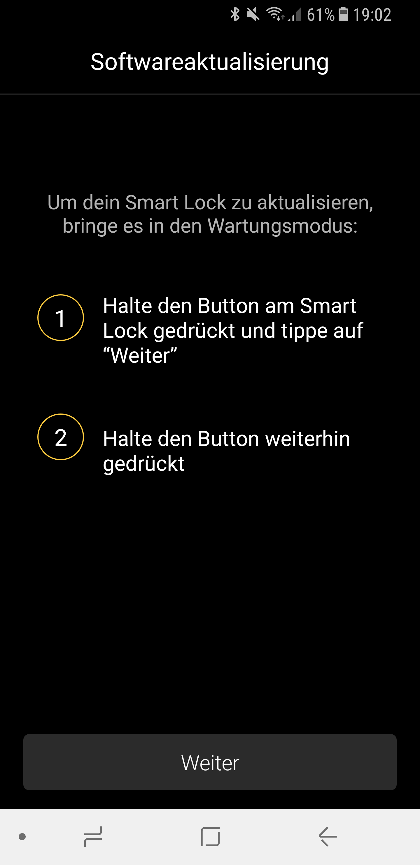

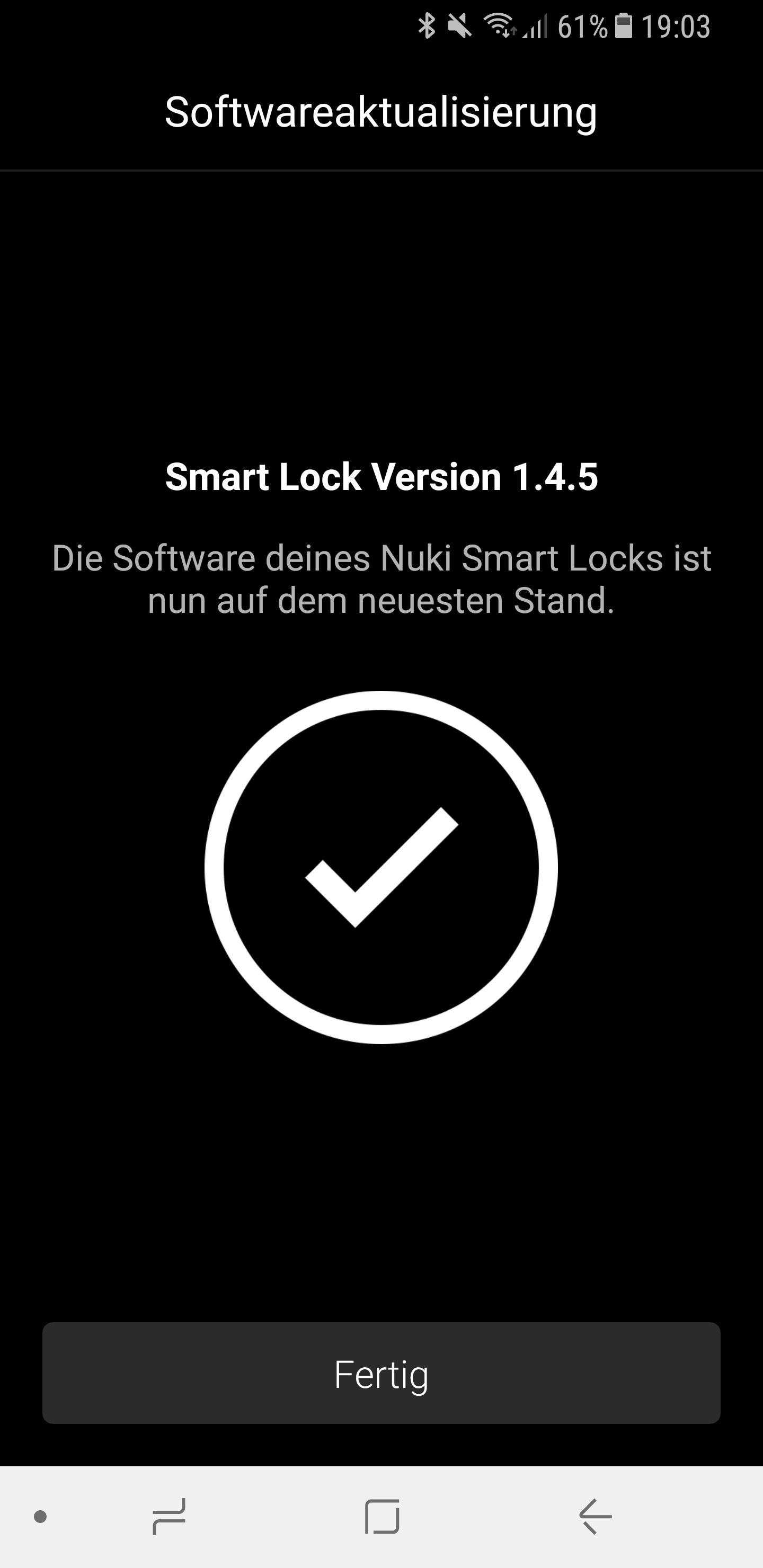

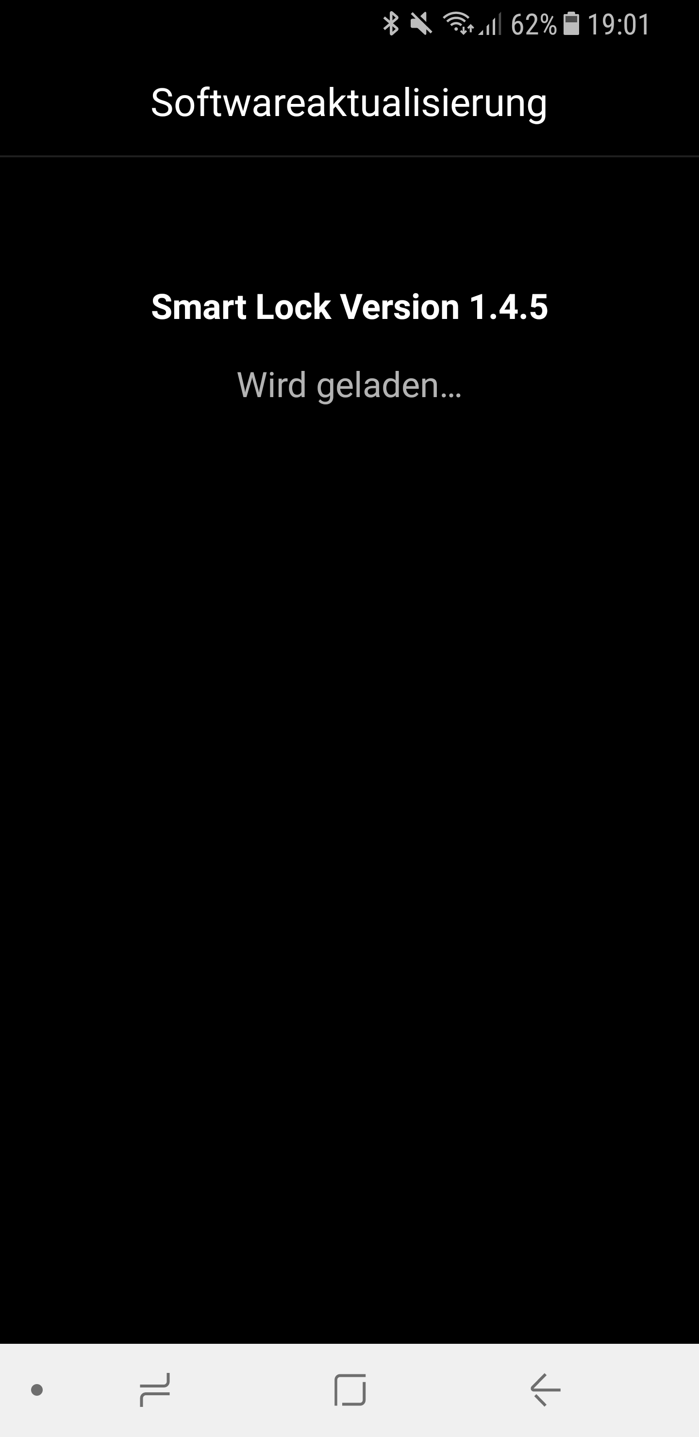

  8. Befolgt die Anweisungen auf der App und haltet den Butten am Türschloss gedrückt,…
  9. …währenddessen wird die Software installiert.

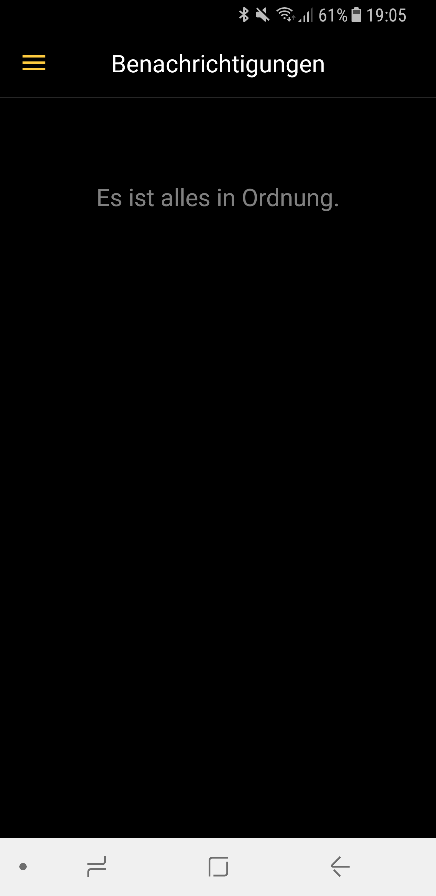

  10. Zum Schluss bekommt ihr noch eine Bestätigung.

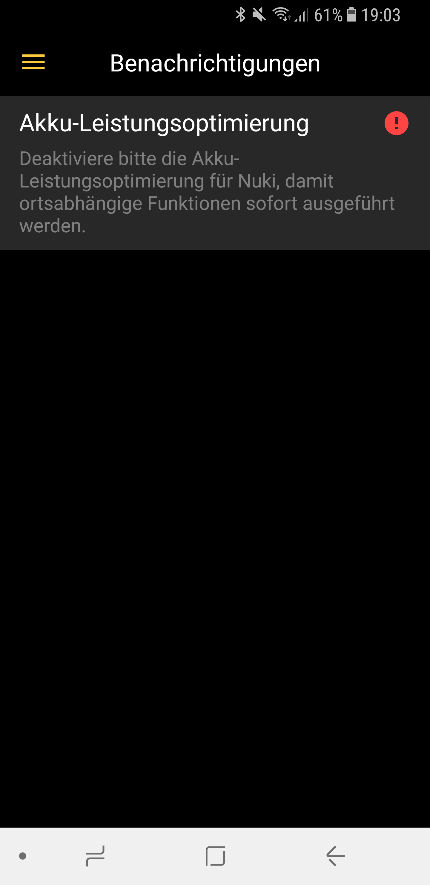

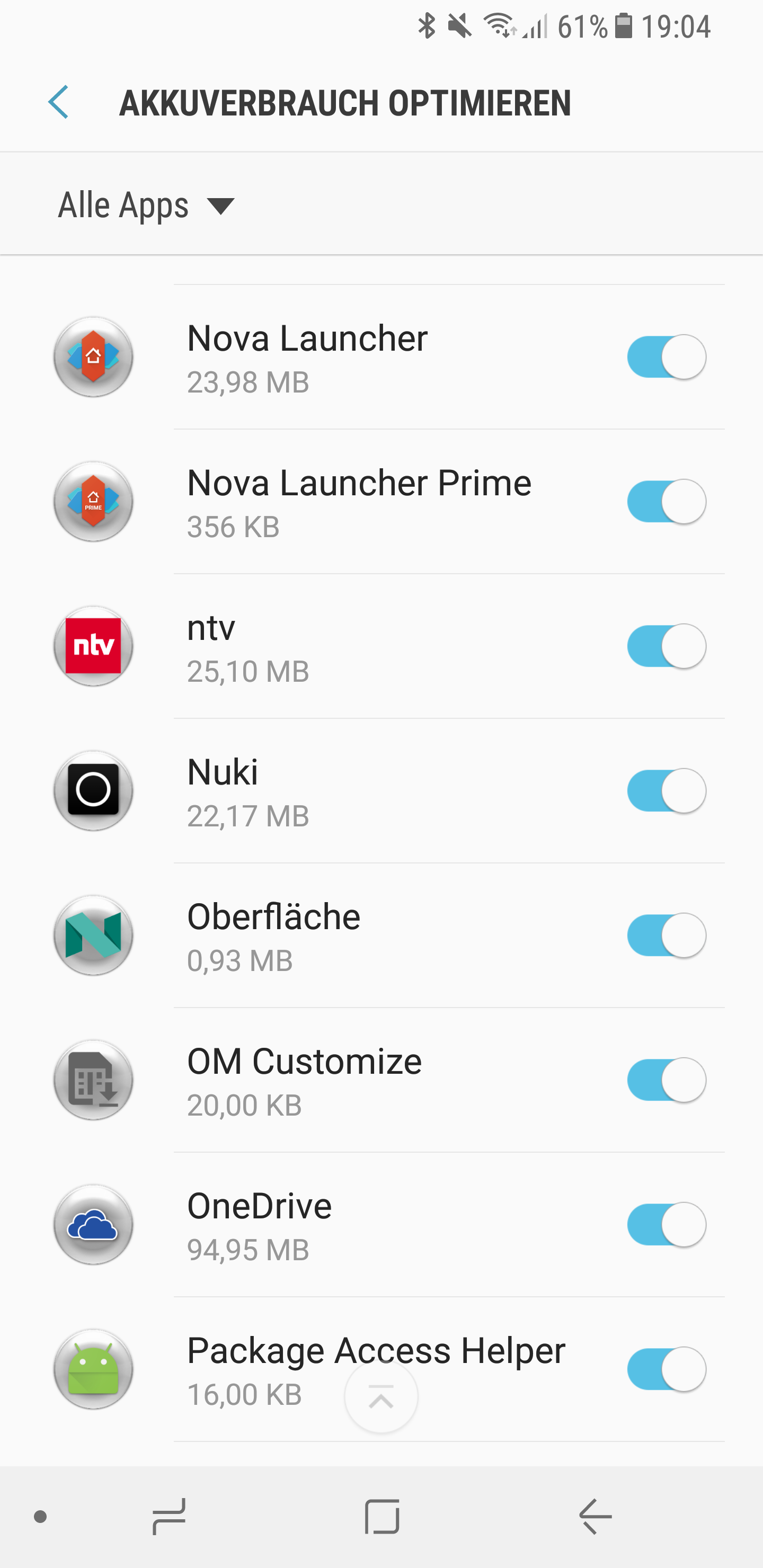

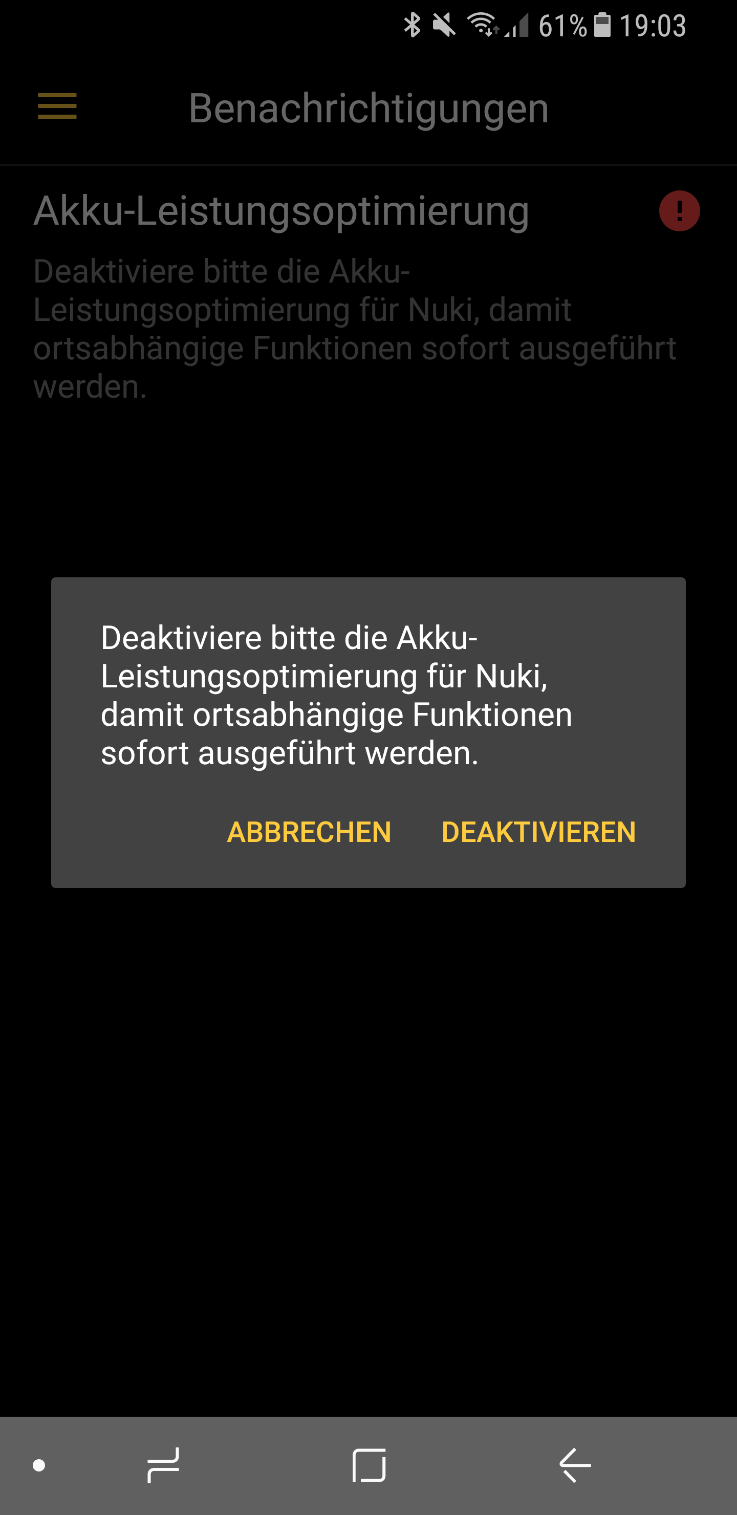

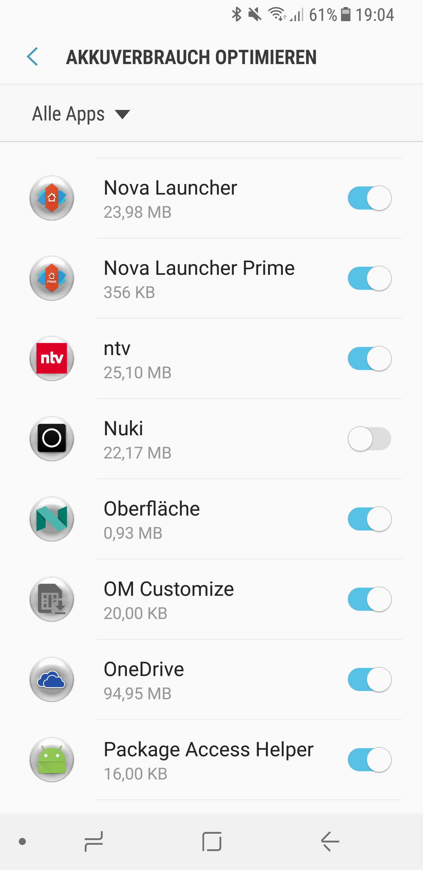

  11. „Optimiert“ noch die Einstellungen für den Akku,…
  12. …damit euer Standort permanent bestimmt werden kann. Dazu müsst ihr die Leistungsoptimierung von Nuki noch deaktivieren.
  13. Dazu werdet ihr weitergeleitet…
  14. …und schiebt einfach den Regler auf „aus“.
  15. Danach ist alles geschafft.
