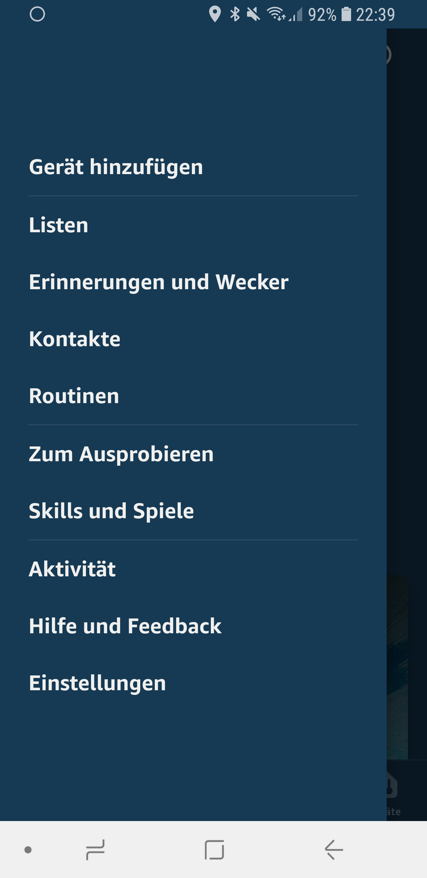

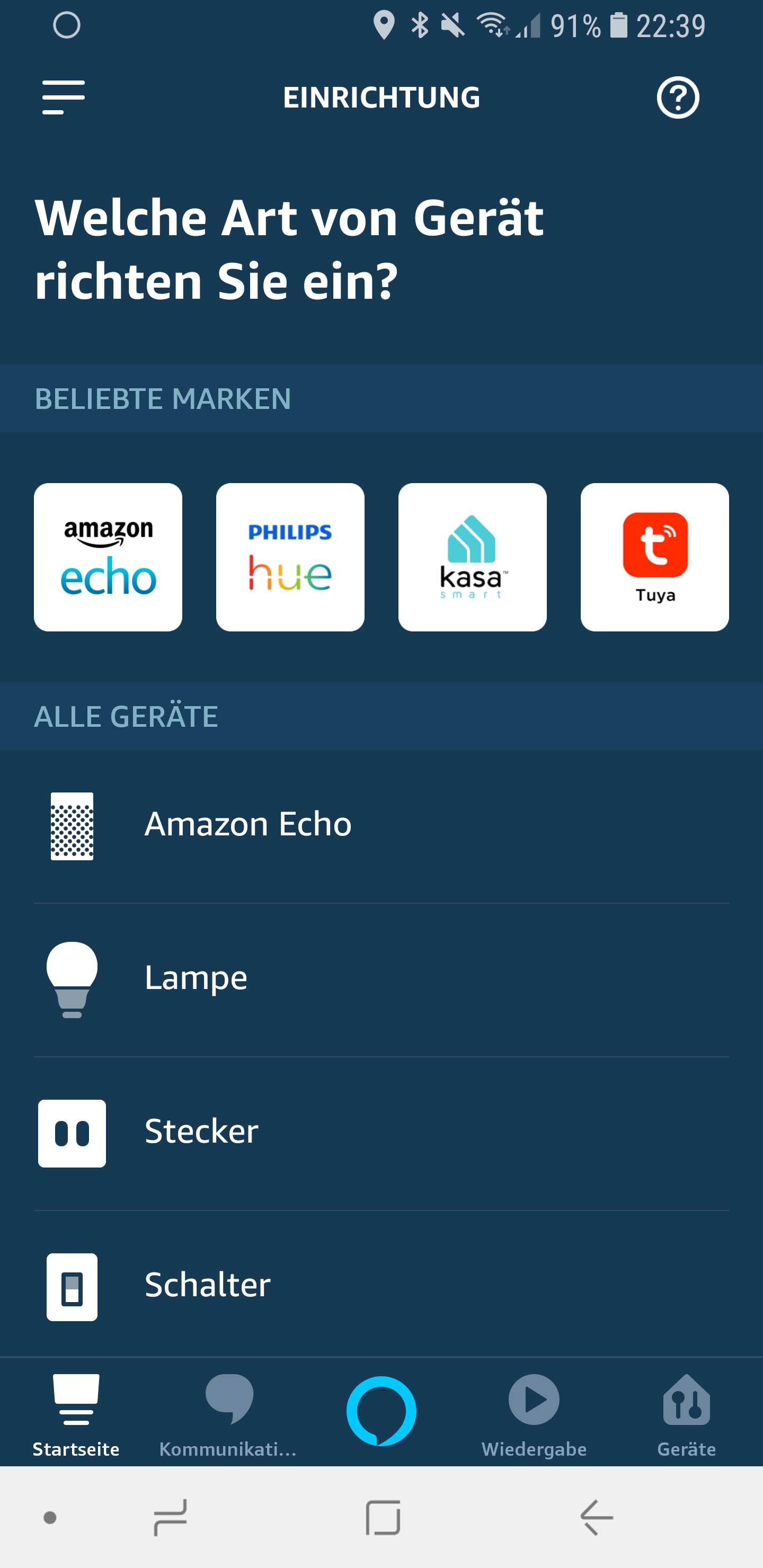

  1. Öffnet die Alexa App und wischt zur Seite, um das Menü zu öffnen. Wählt dann „Gerät hinzufügen“ aus.

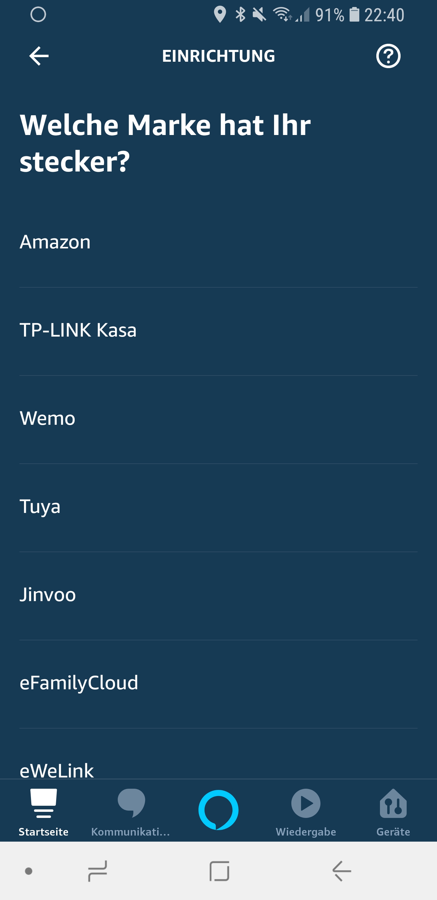

  2. Wählt hier nun „Stecker“.

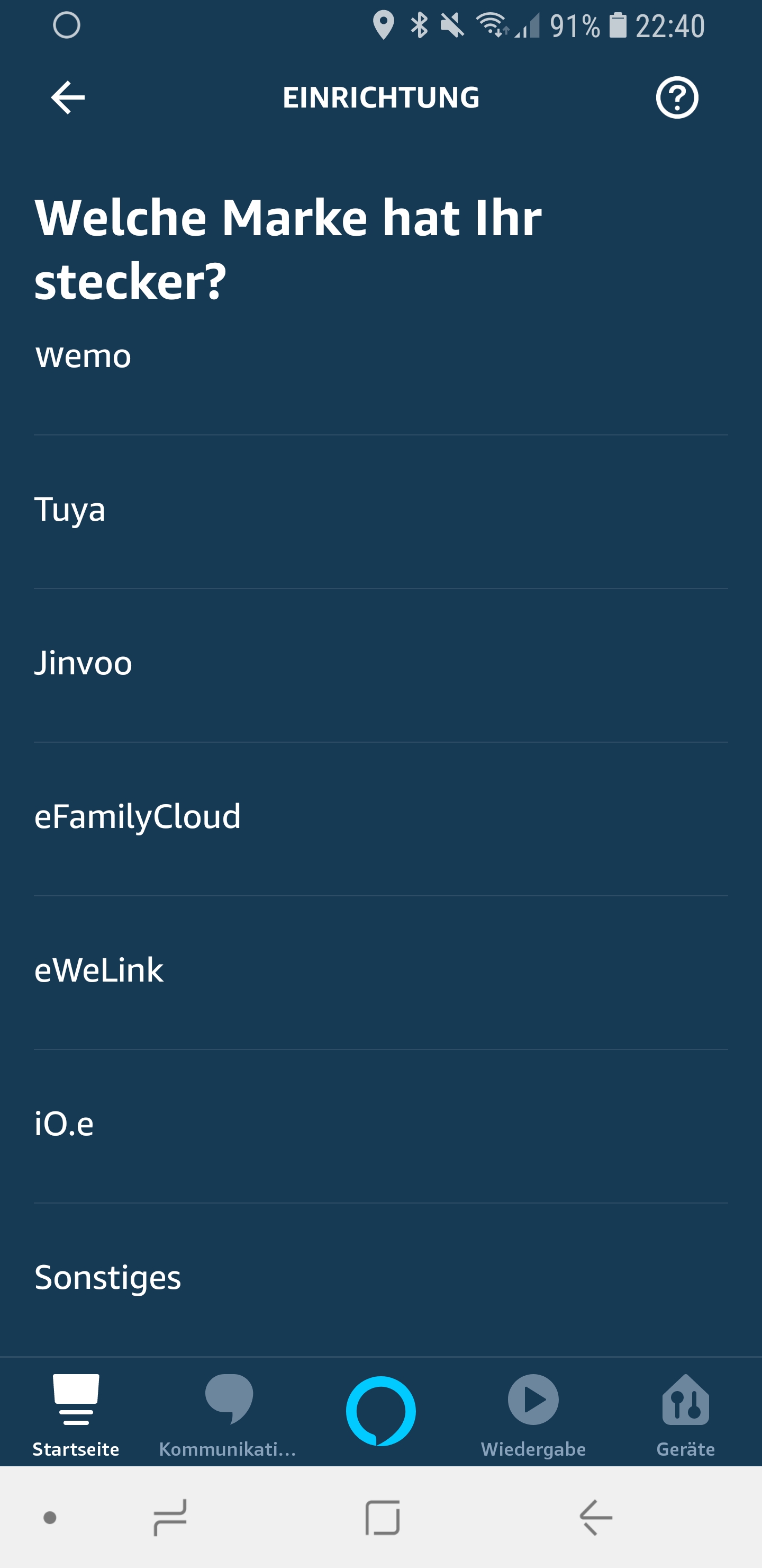

  3. Scrollt runter…
  4. …bis „Sonstiges“ und wählt es aus.

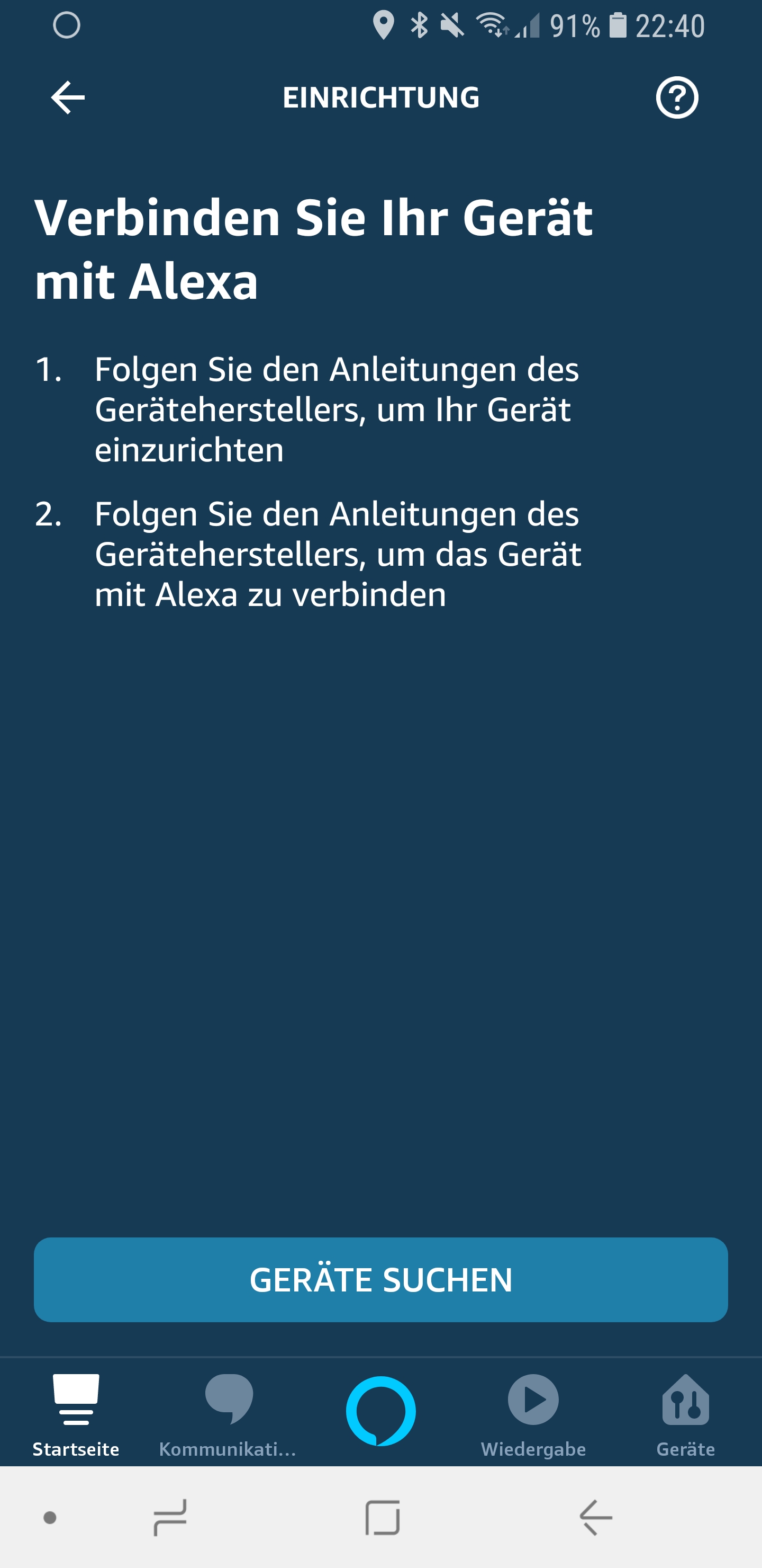

  5. Nun müsst ihr die Osram Smart+ Plug Steckdose in den Kopplungsmodus versetzen. Das macht ihr einfach, indem ihr den Knopf für 10 Sekunden gedruckt haltet, während der Stecker natürlich in der Steckdose steckt. Ihr hört dann ein Klicken. Drückt dann auf „Geräte suchen“.

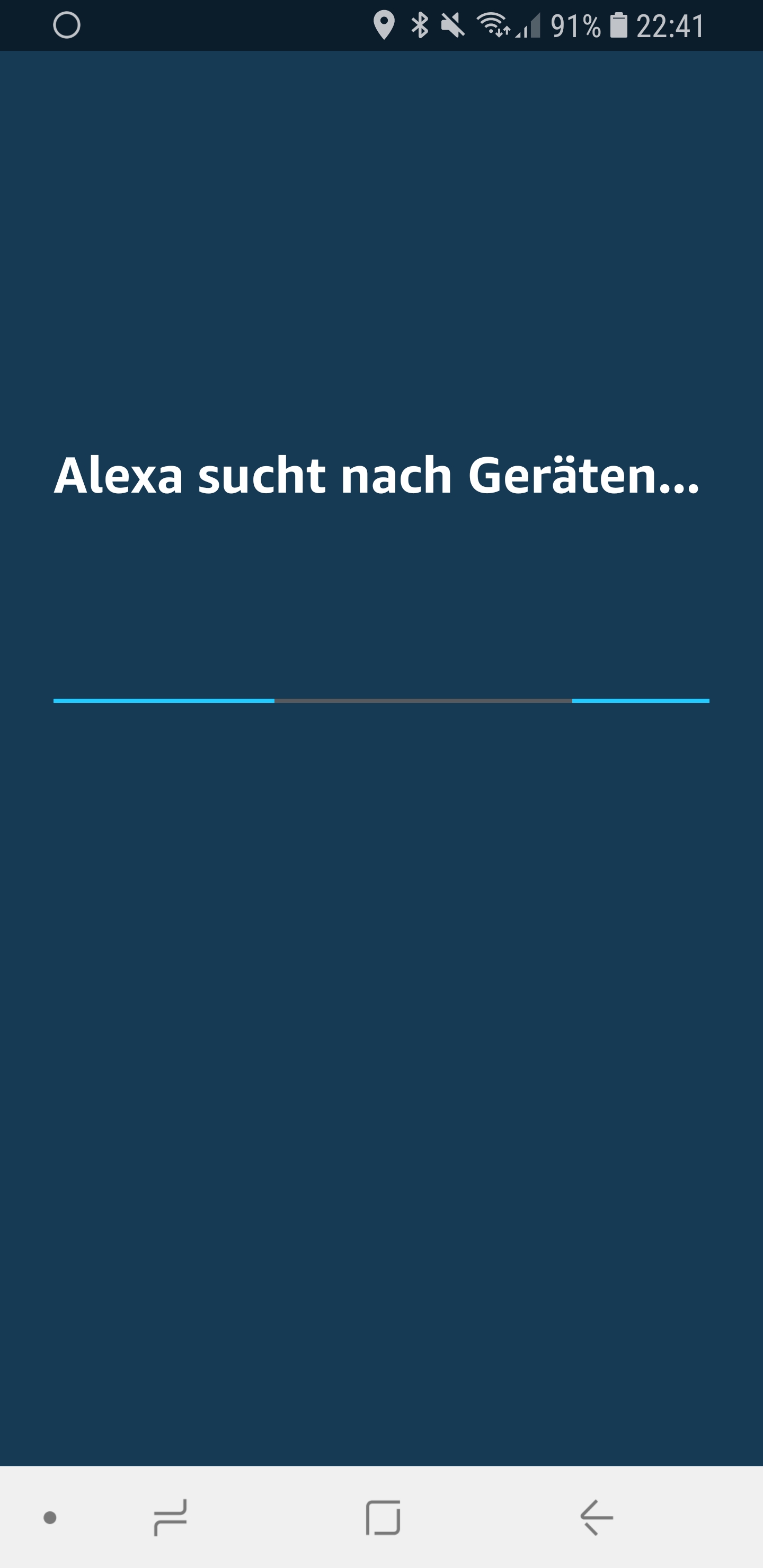

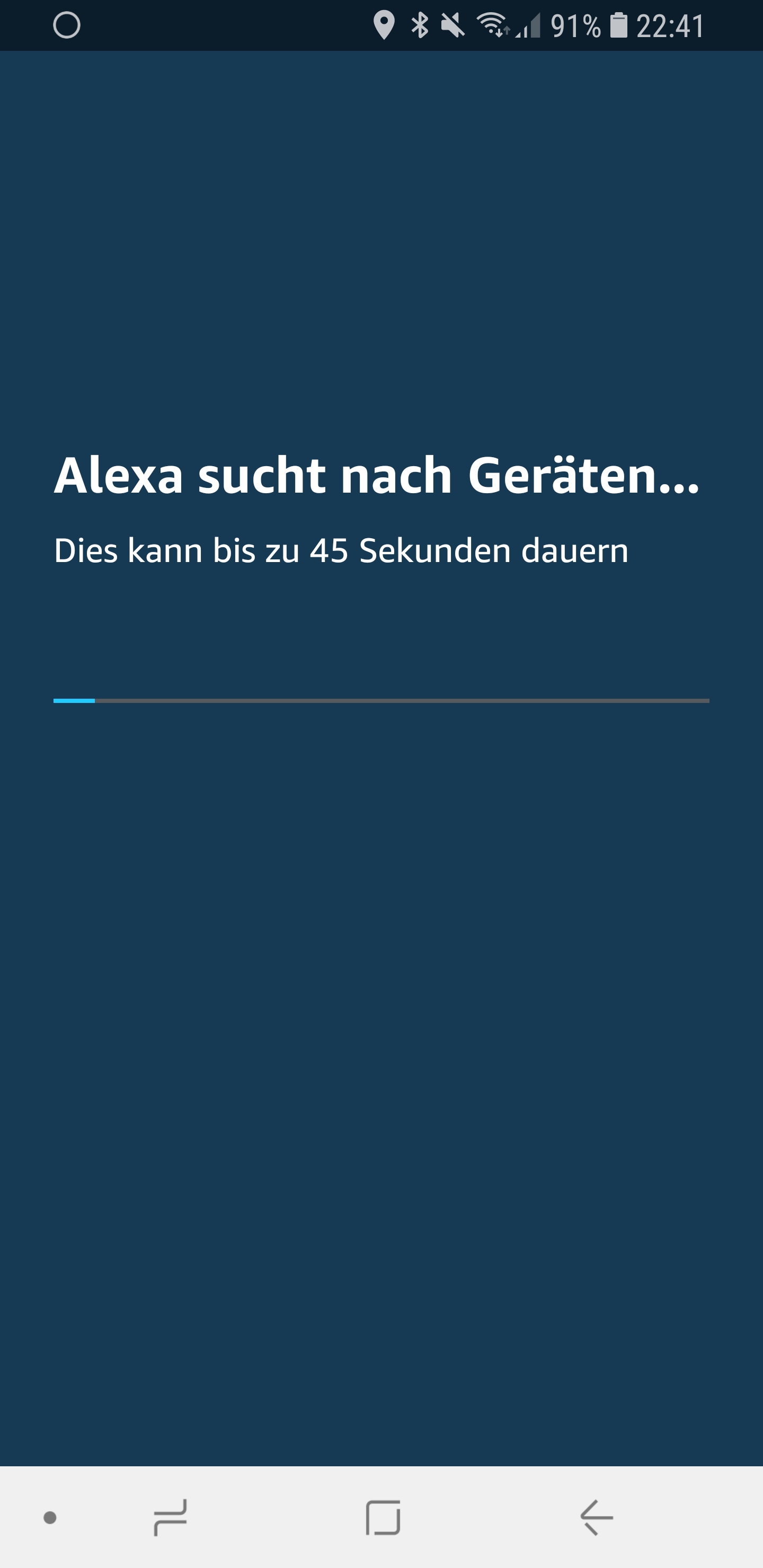

  6. Euer Echo beginnt dann mit der Suche.
  7. Das kann etwa 45 Sekunden dauern.

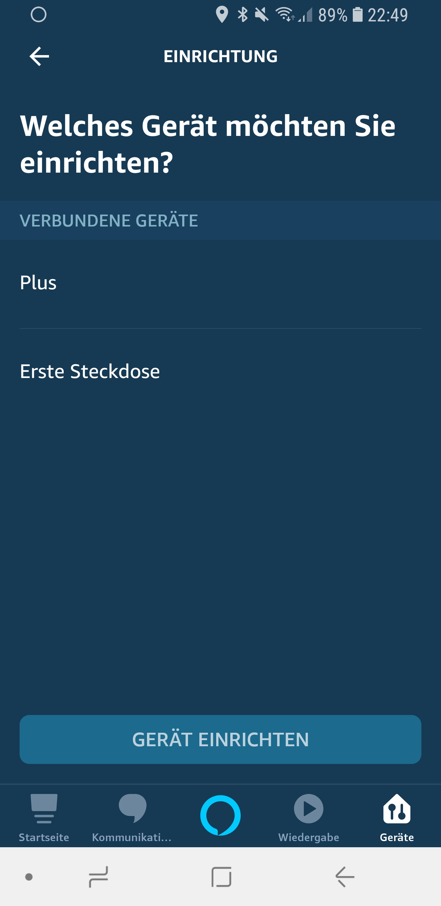

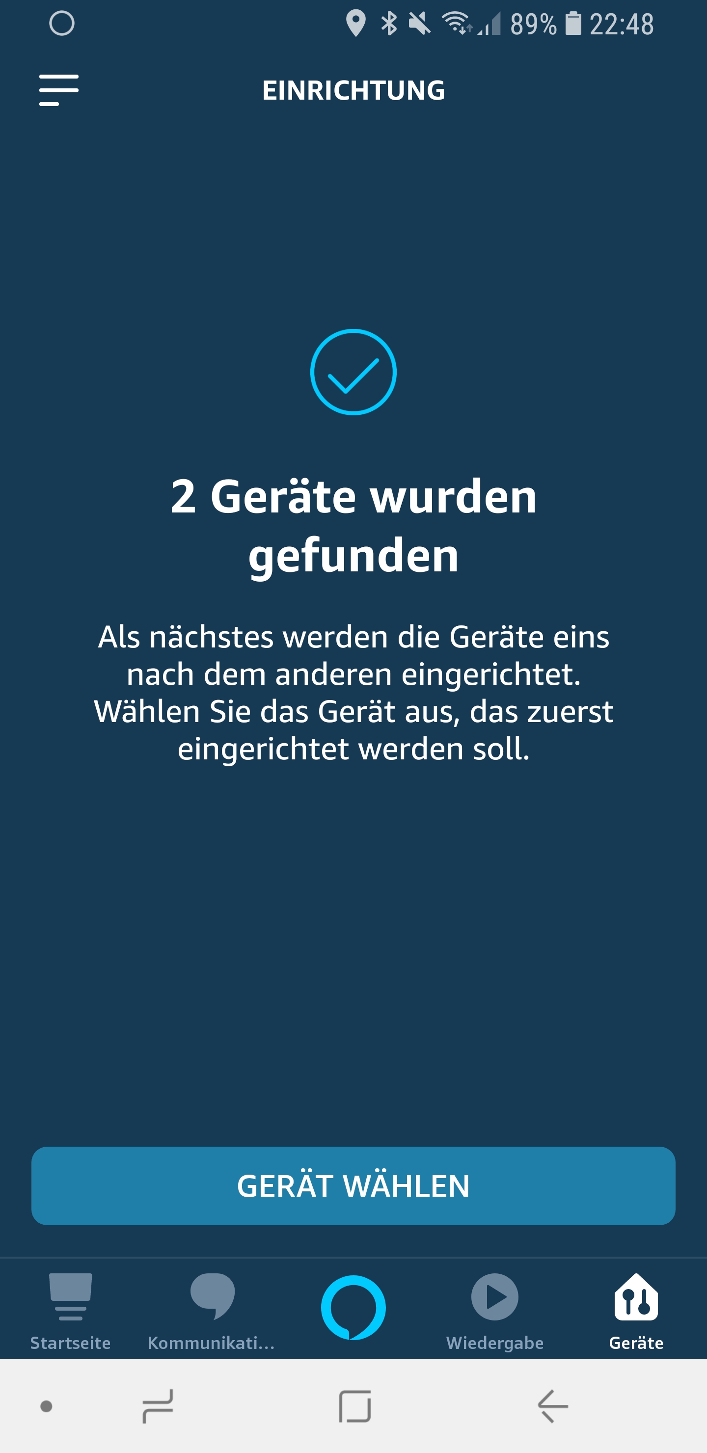

  8. Als Ergebnis bekommt ihr dann alle eure neu gefundenen Geräte angezeigt. Wählt es dann aus.
  9. In unserem Fall ist es…
  10. …die „Erste Steckdose“. Klickt nun auf „Gerät einrichten“.

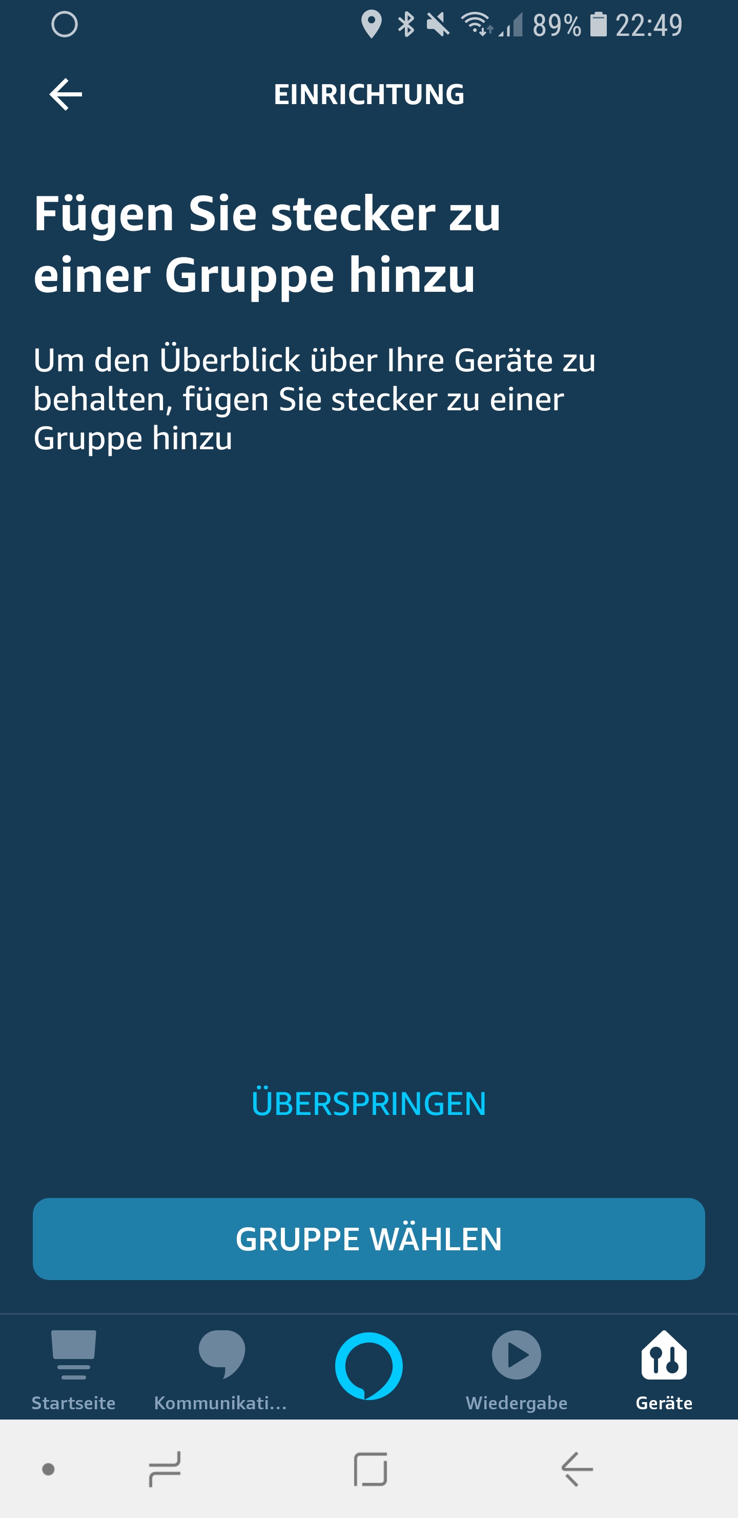

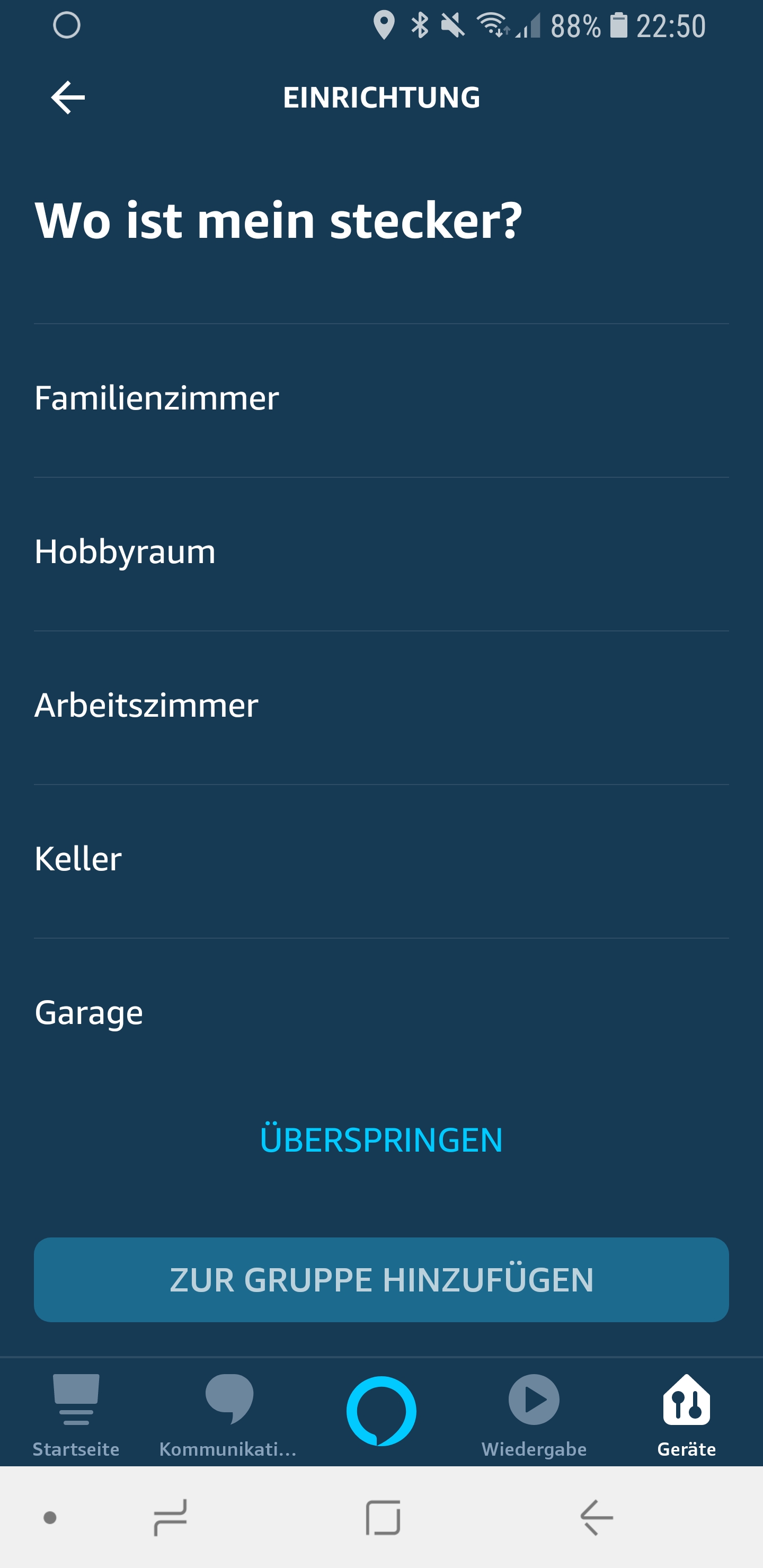

  11. Nun könnt ihr die Steckdose noch in eine Gruppe einteilen. Wählt „Gruppe wählen“ oder einfach „überspringen“, wenn ihr das später machen wollt.

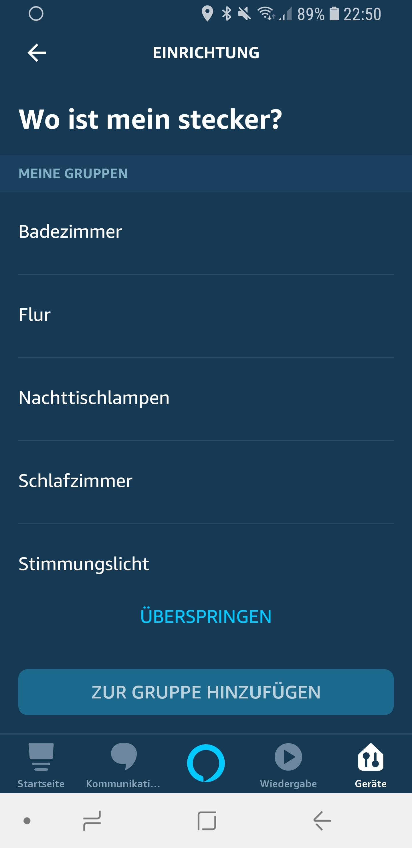

  12. Sucht nun eure passende Gruppe…
  13. …und wählt sie entsprechend aus.

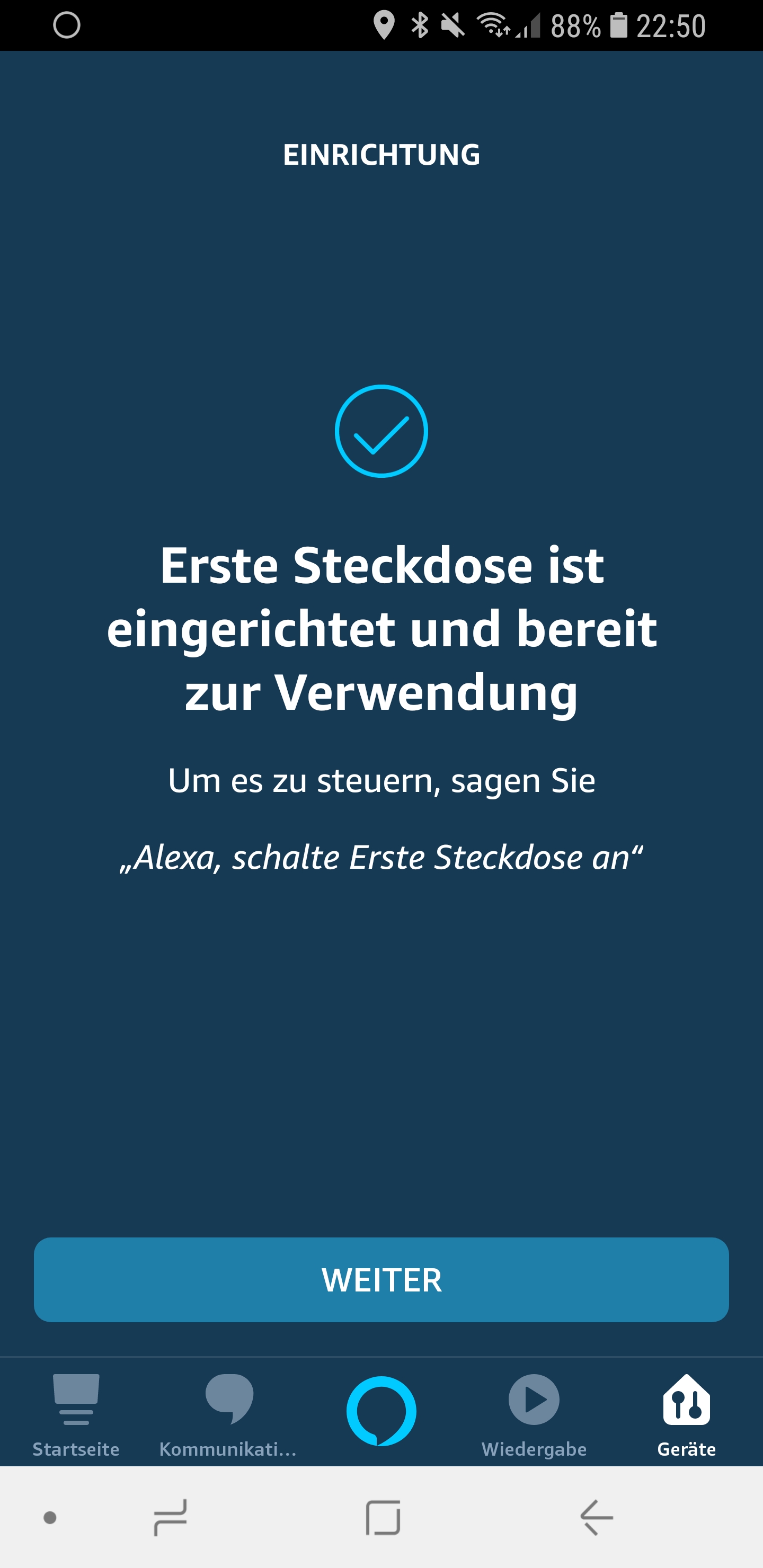

  14. Im Anschluss ist die Einrichtung abgeschlossen und kann durch ein „weiter“ klicken beendet werden.

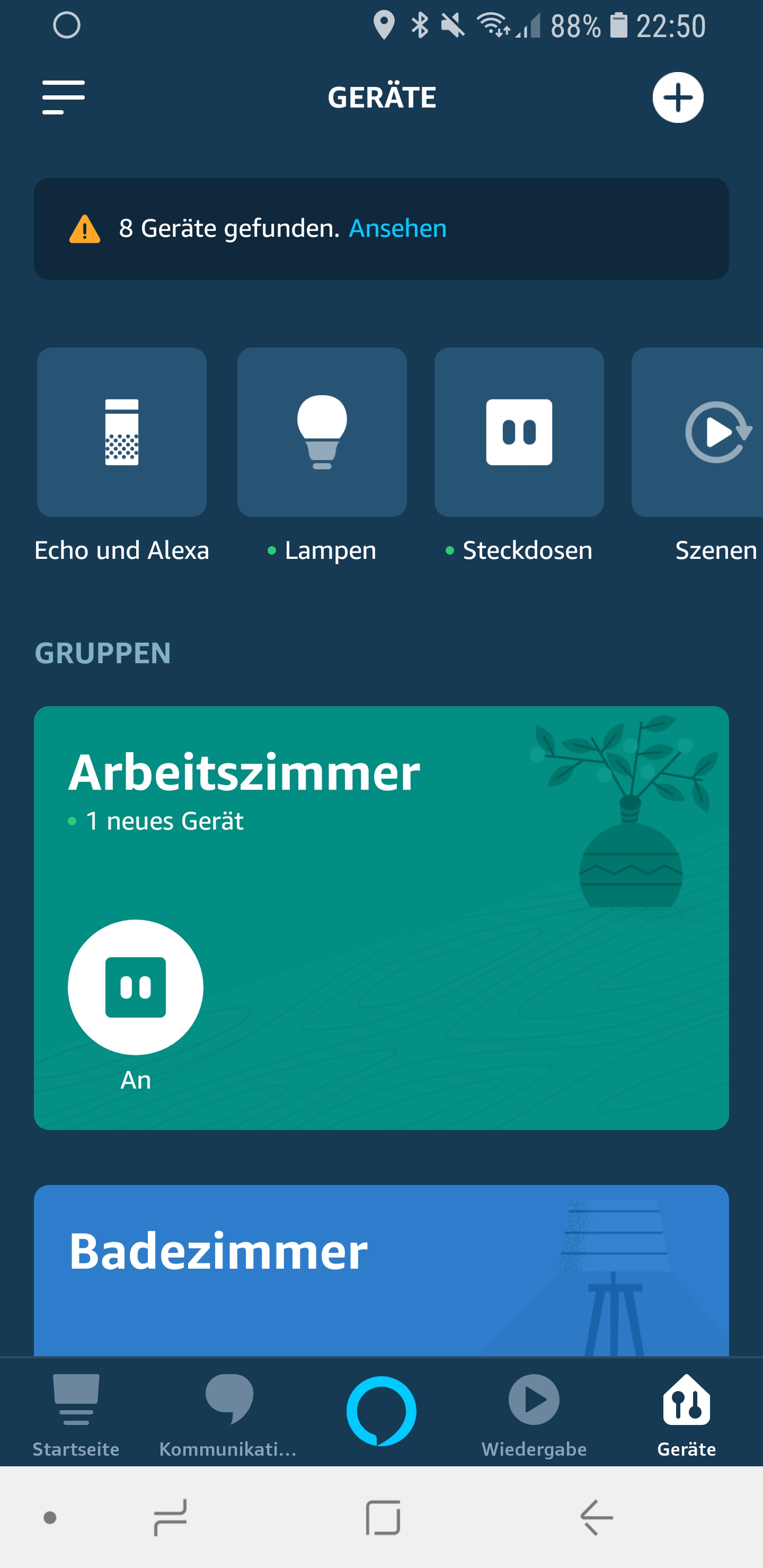

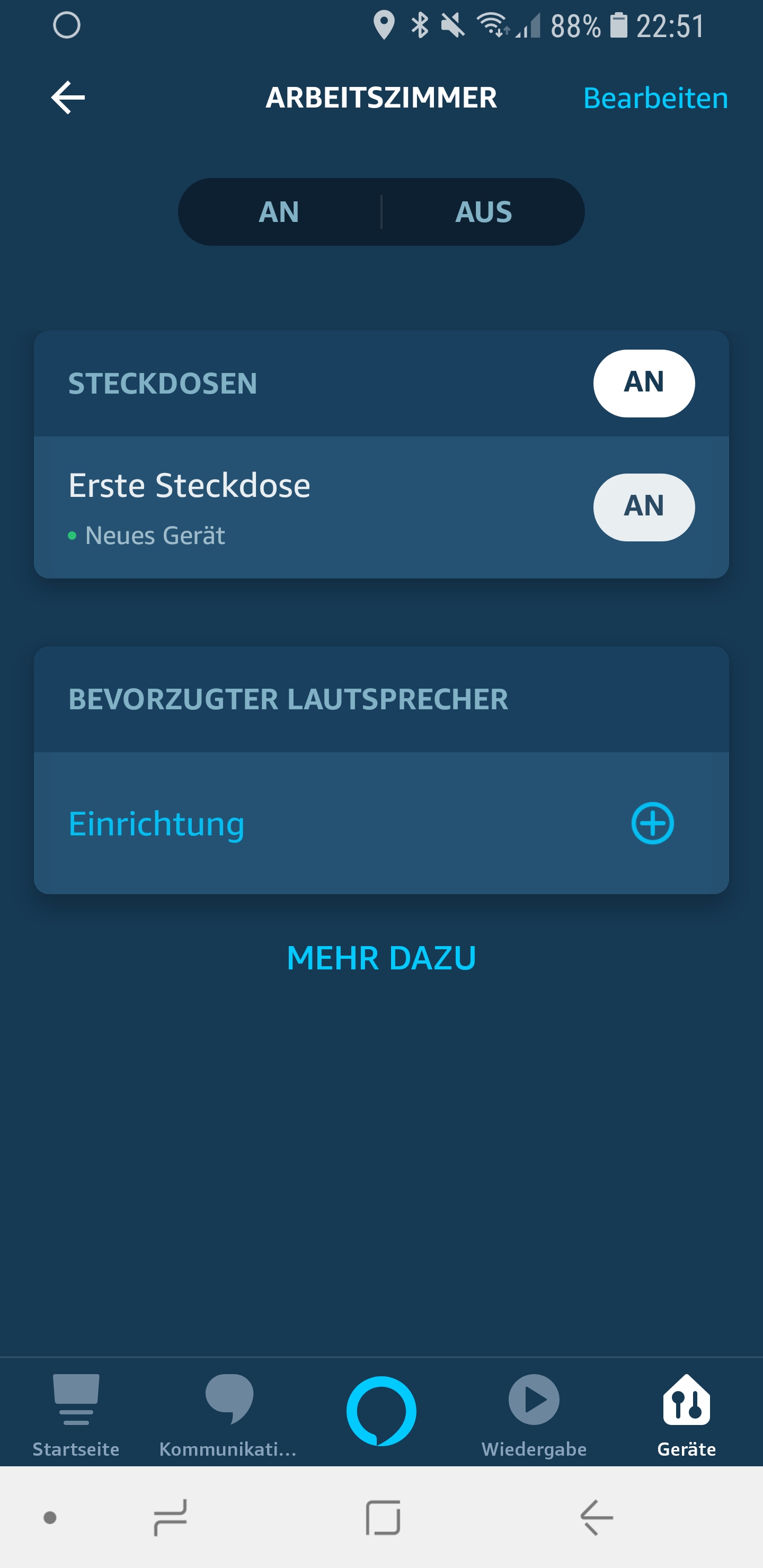

  15. Ihr seht nun die neue Steckdose in der Gruppe „Arbeitszimmer“.
  16. Ihr könnt dann innerhalb der Gruppe die Osram Steckdose steuern und auch in ihre Eigenschaften wechseln.

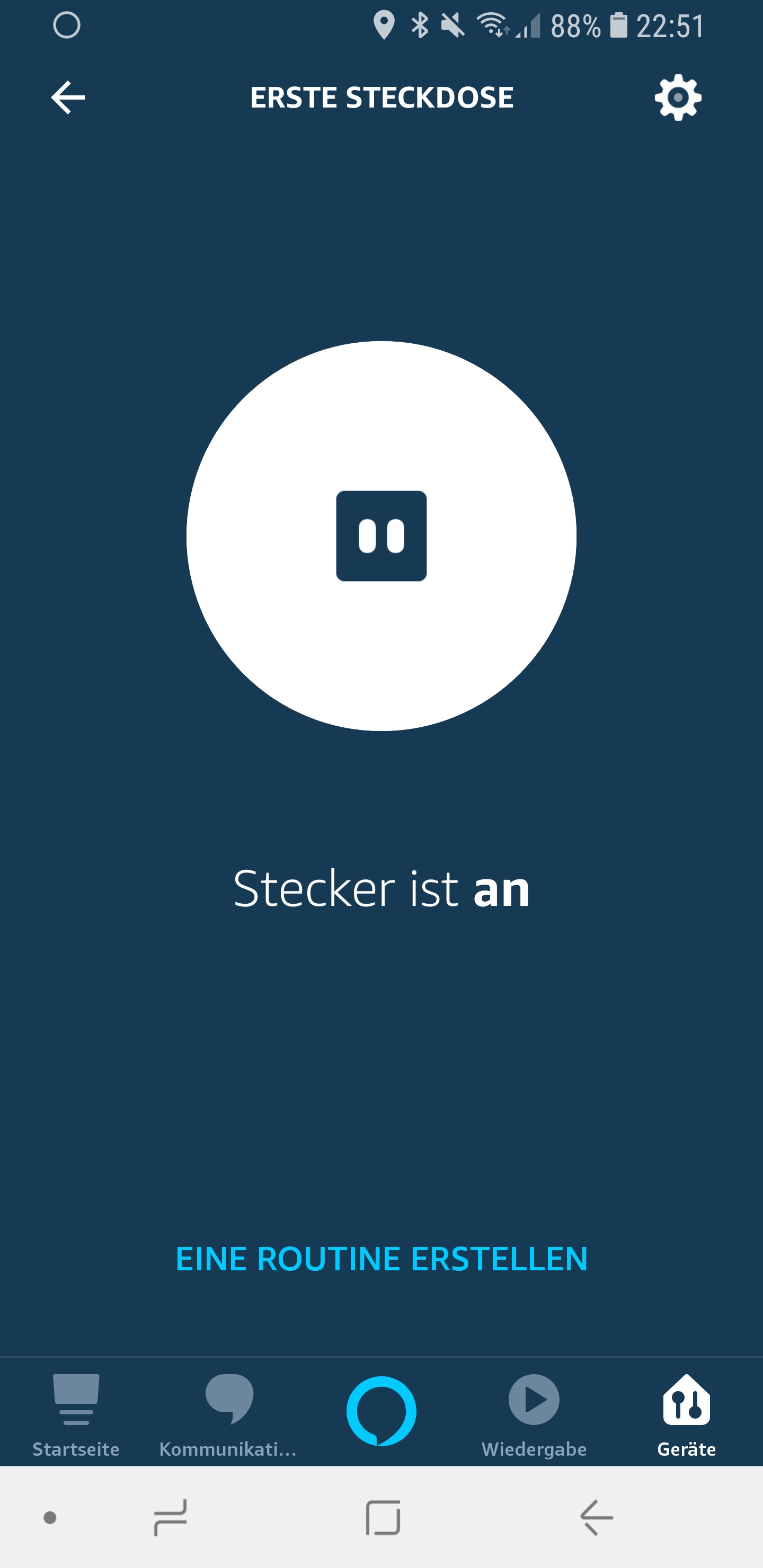

  17. Ist die Steckdose separat ausgewählt, könnt ihr von dort aus eine Routine erstellen oder zu ihren Einstellungen wechseln.

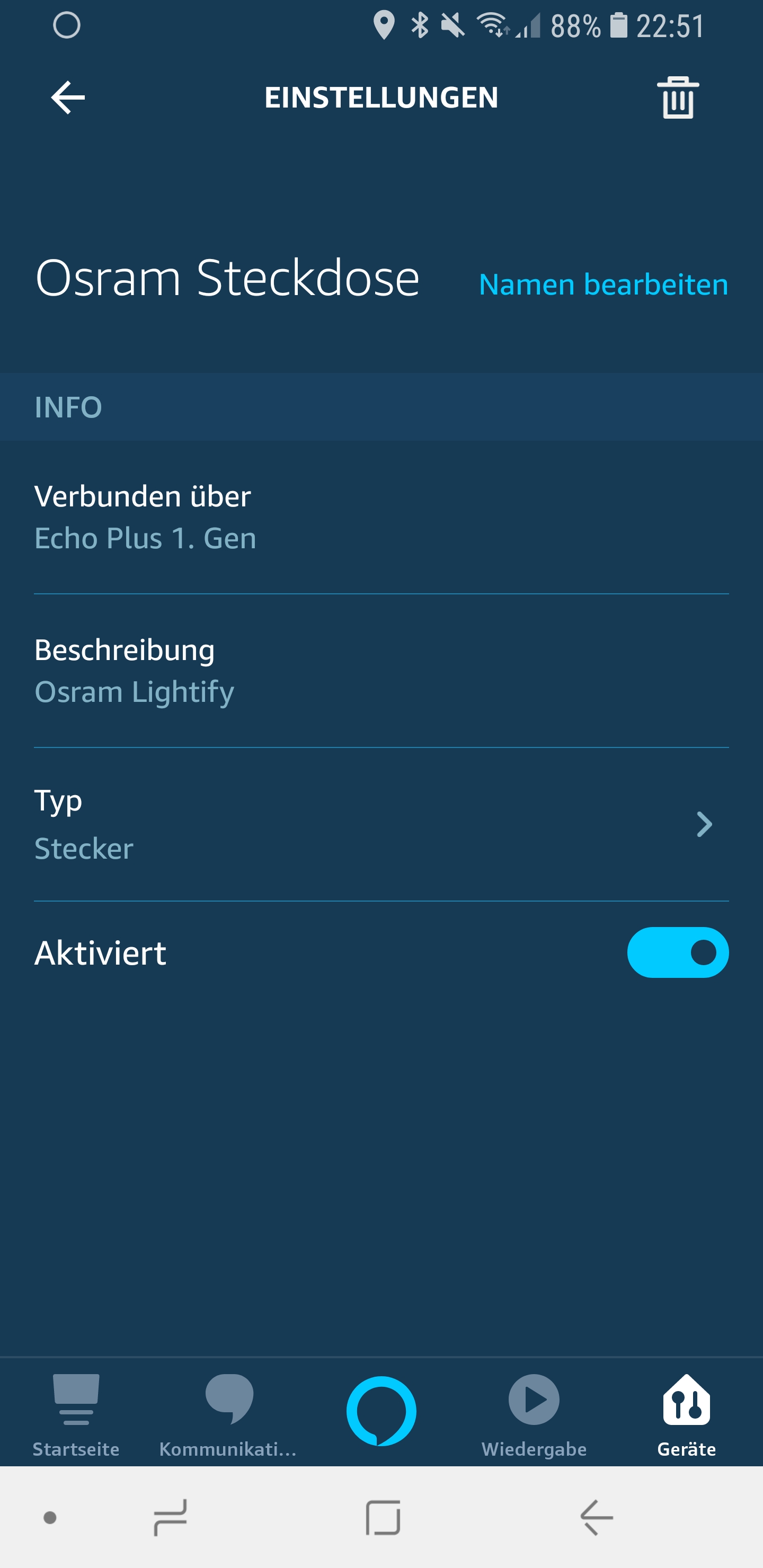

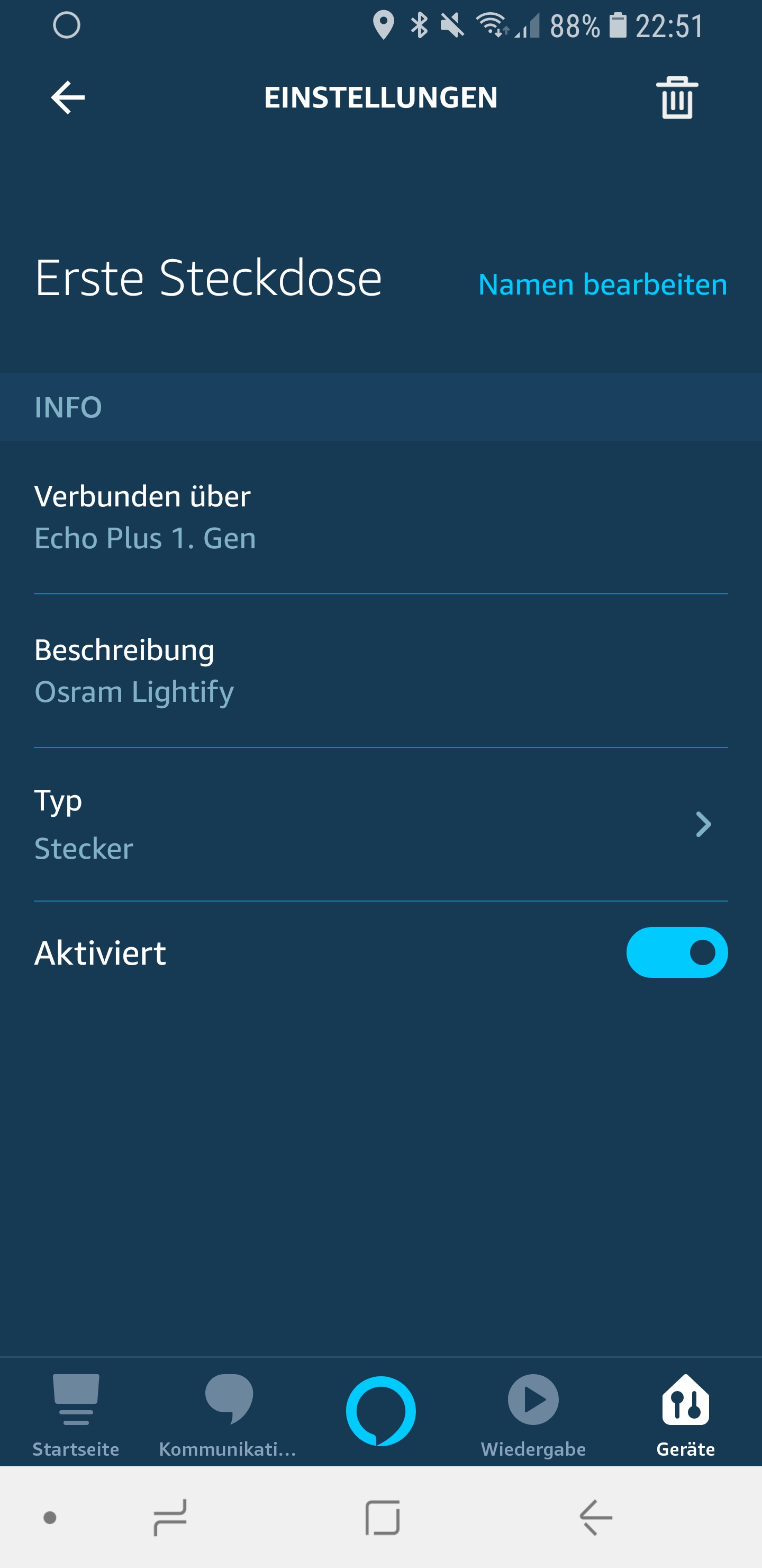

  18. In den Einstellungen selbst, bekommt ihr weitere Details…
  19. …und könnt abschließend noch ihren Namen ändern.
