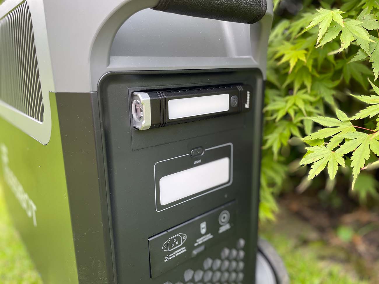

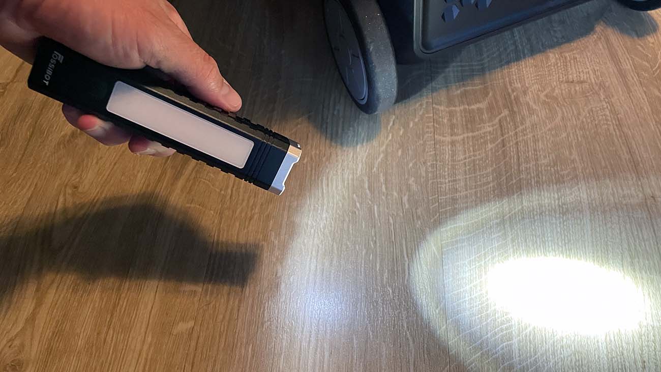

Die beiliegende Taschenlampe kann praktisch auf der Rückseite der Power Station angebracht werden. Die ist zudem magnetisch und lässt sich so komfortabel an metallischen Oberflächen befestigen. Die Aufbewahrungstasche für die verschiedenen Kabel kann praktisch an der Oberseite der Fossibot F3600 angebracht werden.

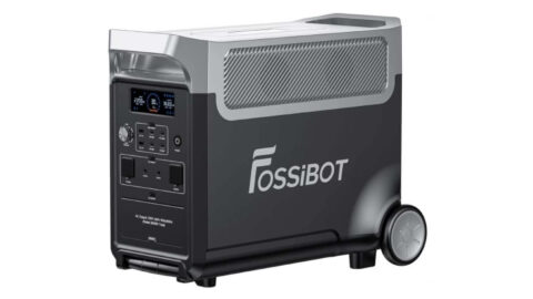

Fossibot F3600

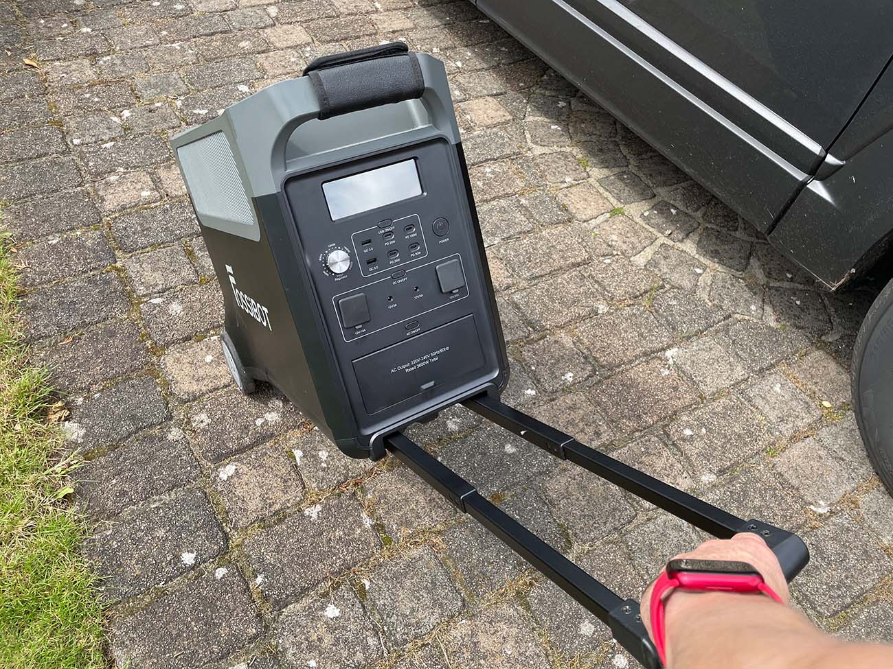

Die F3600 besitzt hinten zwei Rollen und einen ausziehbaren Griff an der Unterseite vorne. Dieser lässt sich wie bei einem Rollkoffer ausziehen, sodass man die Power Station ganz einfach hinter sich herziehen kann. Dies ist vor allem praktisch, da sie mit 42 kg Gewicht zum Tragen einfach zu schwer ist. Sie besitzt zwar zwei Tragegriffe inklusive Griffschutz aus Leder, diese nutzt man aber maximal um sie Treppen hinauf oder herabzutragen oder um sie in den Kofferraum zu heben.

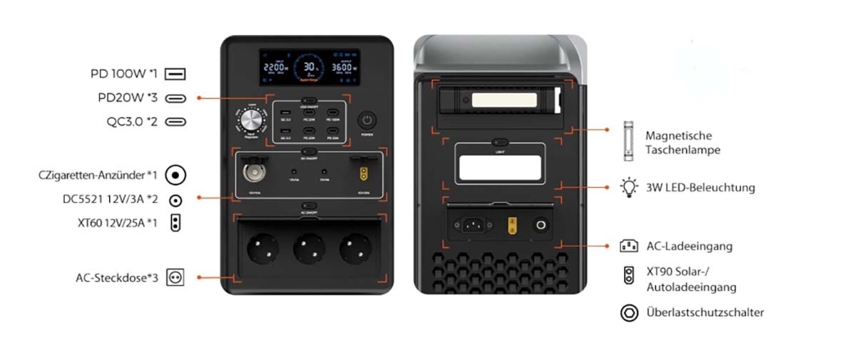

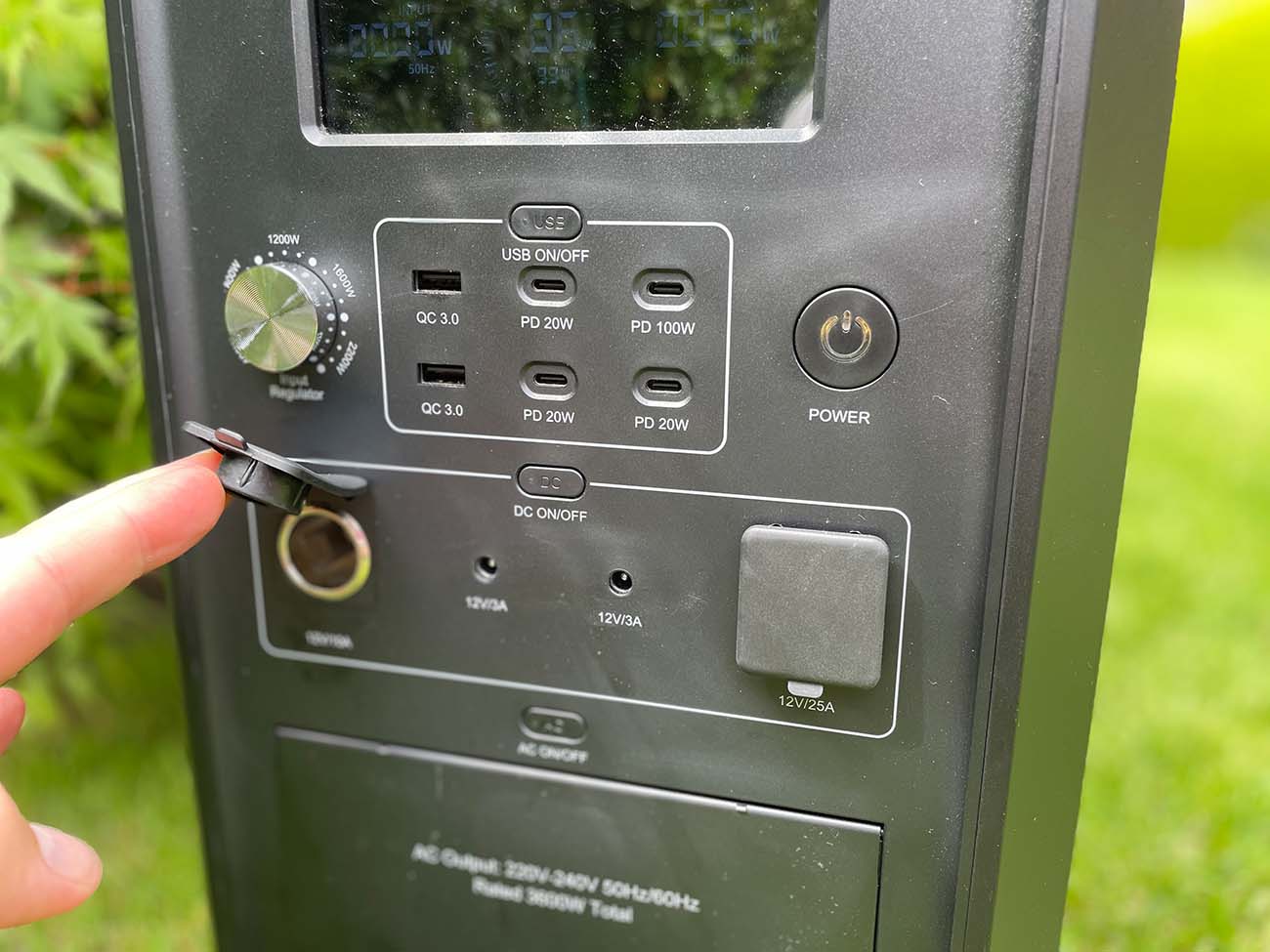

Der große Vorteil einer Power Station ist neben ihrem mobilen Einsatz natürlich die Vielzahl der verschiedenen Abschlüsse, sodass man gleich mehrere Geräte mit unterschiedlichsten Anschlusstypen gleichzeitig aufladen kann. Die Fossibot F3600 kann insgesamt 13 Geräte simultan mit Strom versorgen. Diese Anschlüsse gibt es:
  • 3 x 230 V Steckdosen
  • 4 x USB-C (1 x 100 Watt und 3 x 20 Watt)
  • 2 x USB-A
  • 2 x DC5521
  • 1 x XT60
  • 1 x 1 x Zigarettenanzünder
Fossibot F3600 Power Station
Leider gibt es hier kein Qi-Ladepad an der Oberseite der Ladestation. Ein solches gibt es bei vielen anderen Modellen, um so zum Beispiel das Smartphone kabellos aufladen zu können. Die Anschlüsse lassen sich jeweils mit einem Schalter aktivieren und deaktivieren. Auf der Rückseite der Power Station befindet sich ein integriertes 3 W LED-Licht und auch die im Lieferumfang enthaltene Taschenlampe kann hier angebracht werden.
Natürlich gibt es auch mehrere Anschlüsse, um die Power Station zu laden. Hier stehen auf der Rückseite ein AC-Anschluss und ein XT90-Anschluss für Solarpanels zur Verfügung.

Wie bereits erwähnt, ist die F3600 absolut kein Leichtgewicht. Dies kann man bei einer so hohen Leistung, welche das Modell mit sich bringt, aber auch nicht erwarten. Sie wiegt rund 42 kg und hat Maße von 60,0 x 32,1 x 47,55 cm. Mit ihren Maßen und dem Eigengewicht dient sie schon fast als Sitzgelegenheit, wofür ich sie selbst auch tatsächlich bereits zweckentfremdet habe.
Fossibot F3600

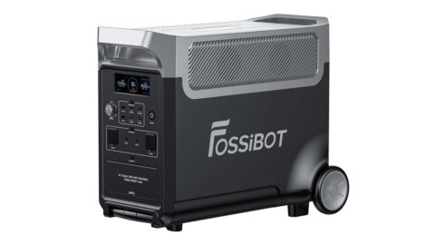

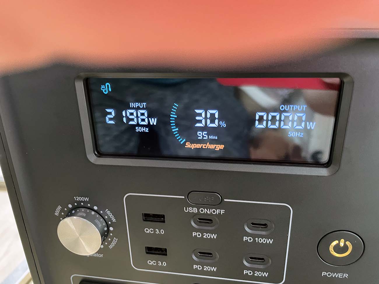

Die F3600 hat eine Kapazität von 3.840 Wattstunden und eine konstante Ausgangsleistung von 3.600 Watt (im Peak sogar bis zu 7.200 Watt). Der integrierte LiFePO4-Akku soll bis zu 6.500 Ladezyklen unterstützen und so eine Lebensdauer von etwa 10 Jahren besitzen. Schnellladen wird unterstützt und sorgt bei einer maximalen AC-Eingangsleistung von 2.200 Watt und 2.000 Watt Solarenergie für volle Power in nur 1,5 Stunden. Ein Display zeigt alle wichtigen Informationen der Power Station an und an einem Drehregler lässt sich die maximale Eingangsleistung in verschiedenen Stufen zwischen 400 und 2.200 Watt regulieren.
Fossibot F3600
Die F3600 von Fossibot kann selbstverständlich auch für die Nutzung als USV (unterbrechungsfreie Stromversorgung) genutzt werden. Bei einem Stromausfall braucht die Power Station weniger als 10 ms, um auf den Akkubetrieb umzuschalten und sorgt so für sicheren Schutz von Datenverlusten.

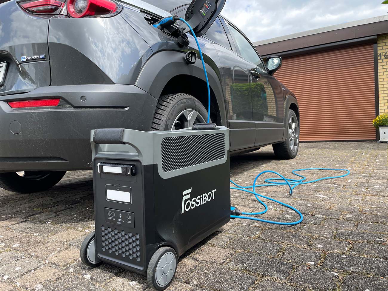

Der Einsatzzweck ist dank der hohen Kapazität und Leistung mannigfaltig. Ich persönlich habe die Power Station direkt genutzt, um beim Videodreh für unseren YouTube-Kanal mehrere Videolichter zu betreiben. Gleichzeitig konnte ich dabei dir Ersatzakkus für die Kamera laden und damit habe ich die F3600 bislang nicht mal ansatzweise an ihre Grenze gebracht. Dank der konstanten Ausgangsleistung von 3.600 Watt können problemlos große Verbraucher wie Wasserkocher oder Heizlüfter angeschlossen werden, ohne dass die Power Station abschaltet. Mit den kurzfristigen 7.200 Watt Ausgangsleistung kann man tatsächlich auch Geräte betreiben, welche beim Starten etwas mehr Energie benötigen, wie zum Beispiel schwereres Werkzeug auf dem Bau. Zum Testen habe ich sogar ausprobiert, mein E-Auto mit der Fossibot Power Station zu laden, was zu meiner Überraschung problemlos funktionierte. Allerdings sind beim Akku meines Mazda MX-30 20 % aus der Power Station gerade mal 1 % geladener Akku des Autos. Nicht wirklich viel langt jedoch in Notfällen vielleicht für die letzten Kilometer bis zu einer Ladesäule.
Begeistert war ich tatsächlich von der Leistung beim Laden der F3600. An der Steckdose angeschlossen, knallen die 2.200 Watt Ladeleistung den riesigen Akku in unter zwei Stunden wieder voll. Mit einem optionalen Solarpanel kann man sich den Strom sogar kostenlos und umweltfreundlich in den Energiespeicher holen. Praktisch ist auch der Drehregler, welcher die Ladeleistung auf bis zu 400 Watt herunterregeln kann. Dies schon den Akku, wenn man es beim Laden gerade nicht wirklich eilig hat.
