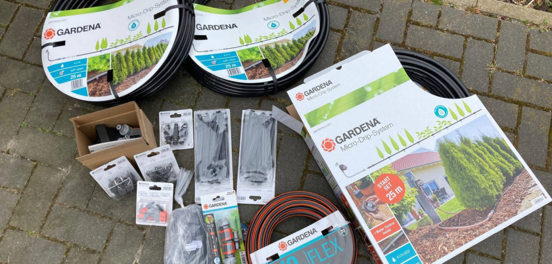

Ich versuche mal mit ein bisschen Text und ein paar Bildern zu beschreiben, wie bei mir der Aufbau des Gardena Micro Drip Systems vonstatten ging. Komischerweise habe ich diesmal wirklich richtig geplant und musste nicht nochmal los, um fehlende Bauteile auf dem Baumarkt zu besorgen.
Meine verwendeten Teile (Links findest du weiter unten):
  1. 10 Meter Gartenschlauch Gardena Flex 13 mm (1/2″)
  2. 2x Schlauchverbinder 13 mm (1/2″)
  3. Micro-Drip-System Start Set Pflanzreihe M automatic
  4. 2×25 Meter Tropfrohr 13 mm (1/2″)
  5. 1x5er Pack Verbinder 13 mm (1/2″)
  6. 1x3er Pack T-Stücke 13 mm (1/2″)
  7. 1x5er Pack Verschlussstopfen 13 mm (1/2″)
  8. 2x 20 Stück Rohrhalter 13 mm (1/2″)
Ein paar Teile habe ich übrig behalten, das war mir von vornherein klar. Leider gibt es manche der benötigten Sachen nur als 3er oder 5er Pack. Eventuell wir man mit etwas suchen auf dem Baumarkt fündig, das es die Teile auch einzeln gibt. Aber Ersatz braucht man bestimmt immer.

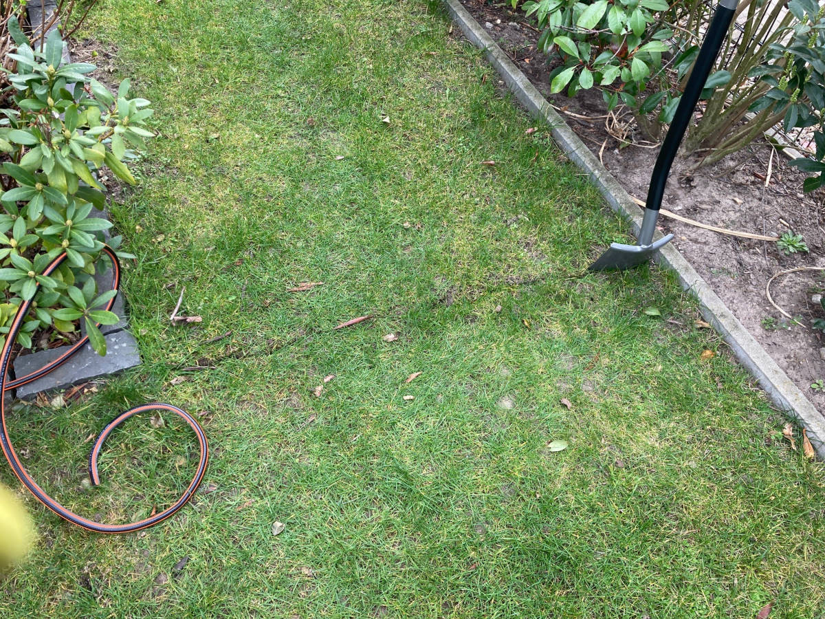

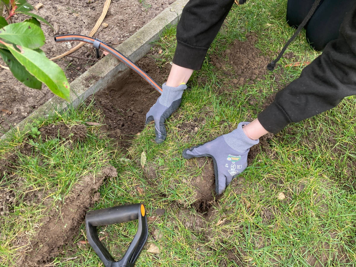

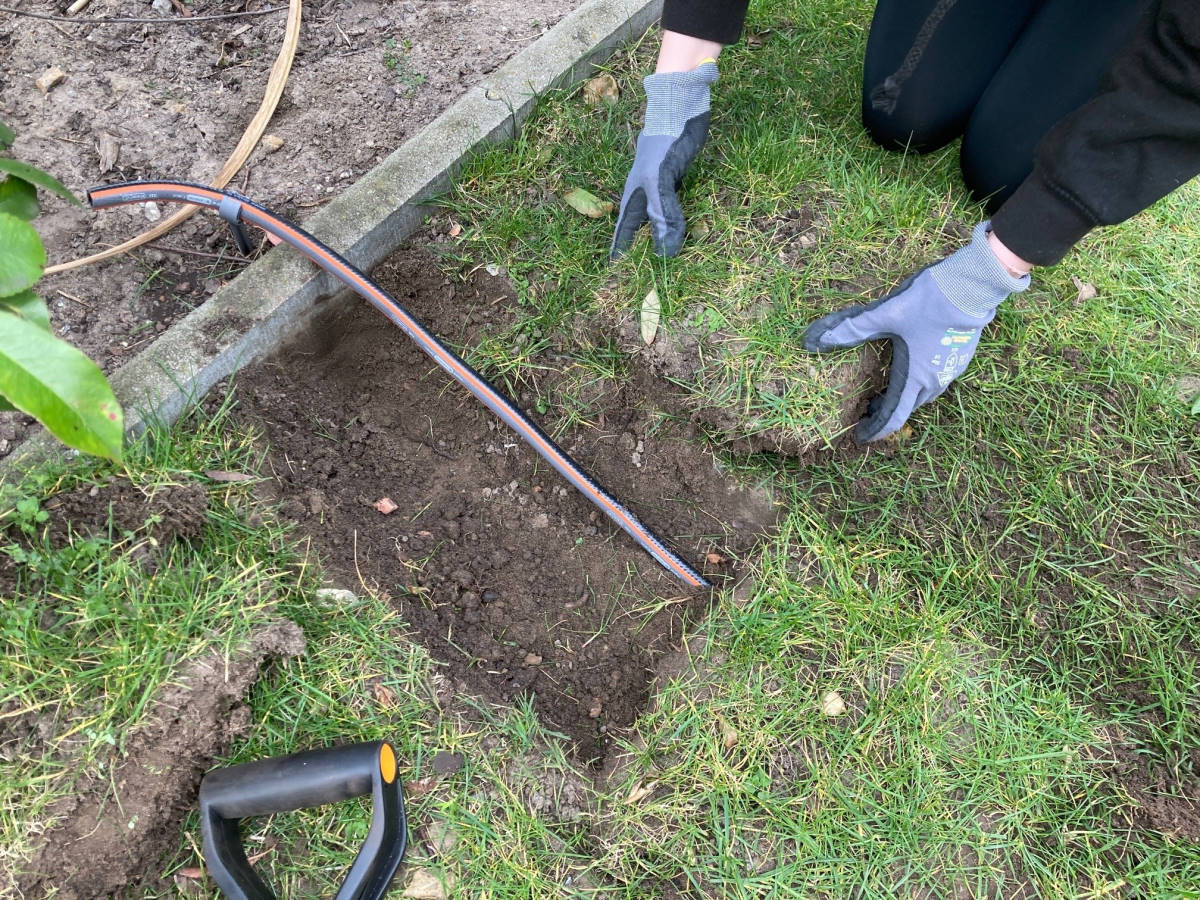

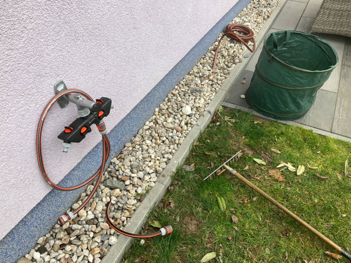

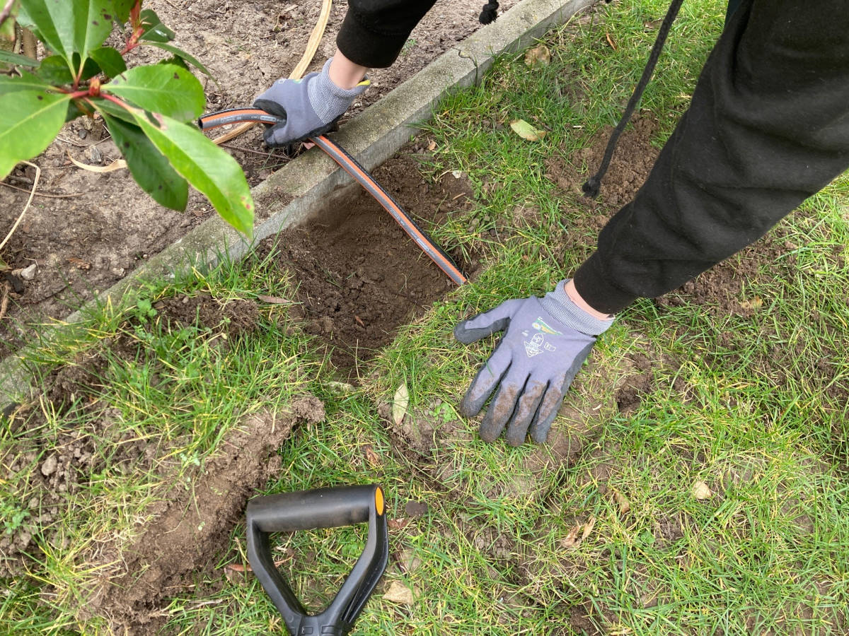

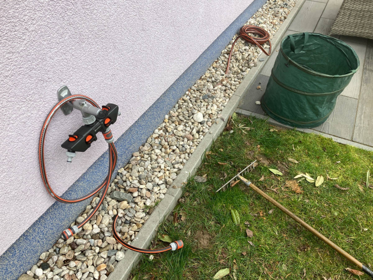

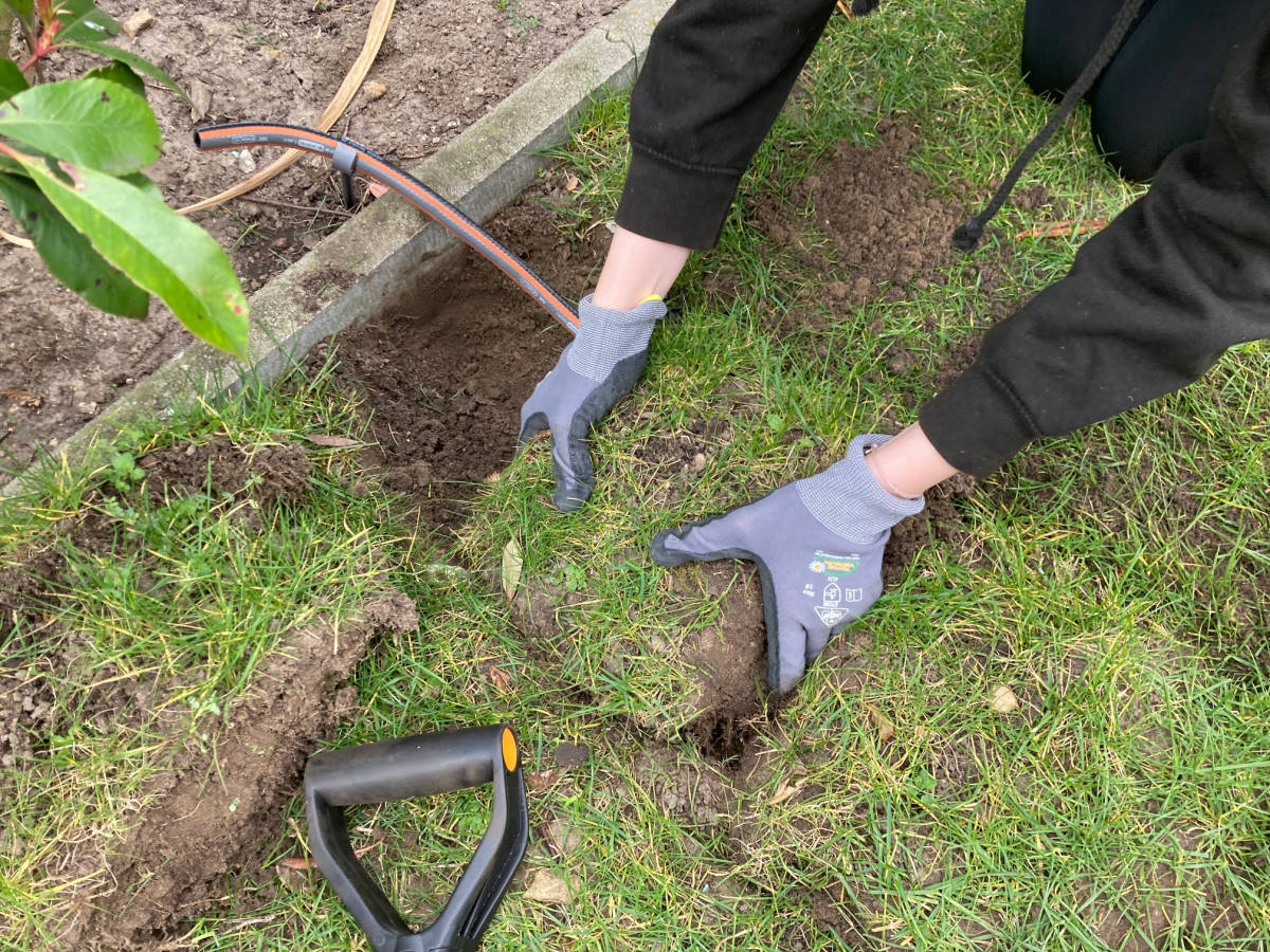

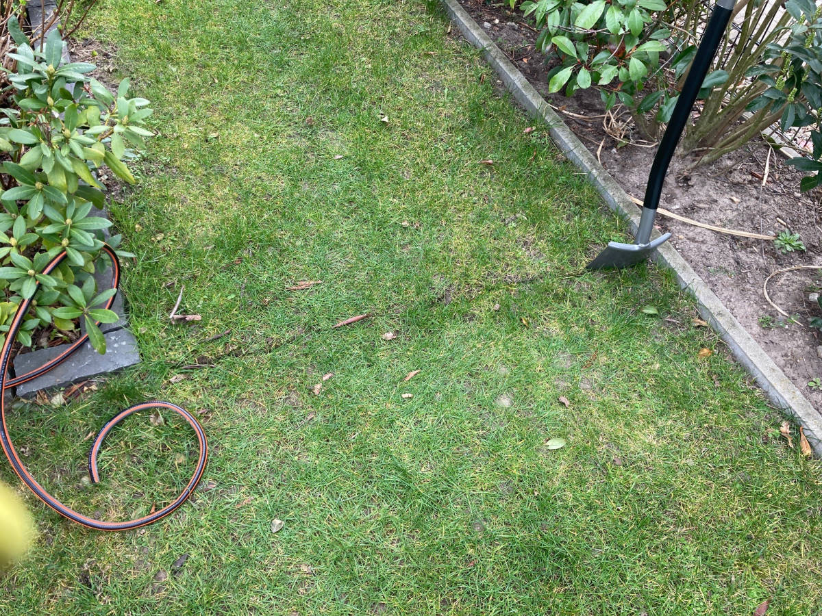

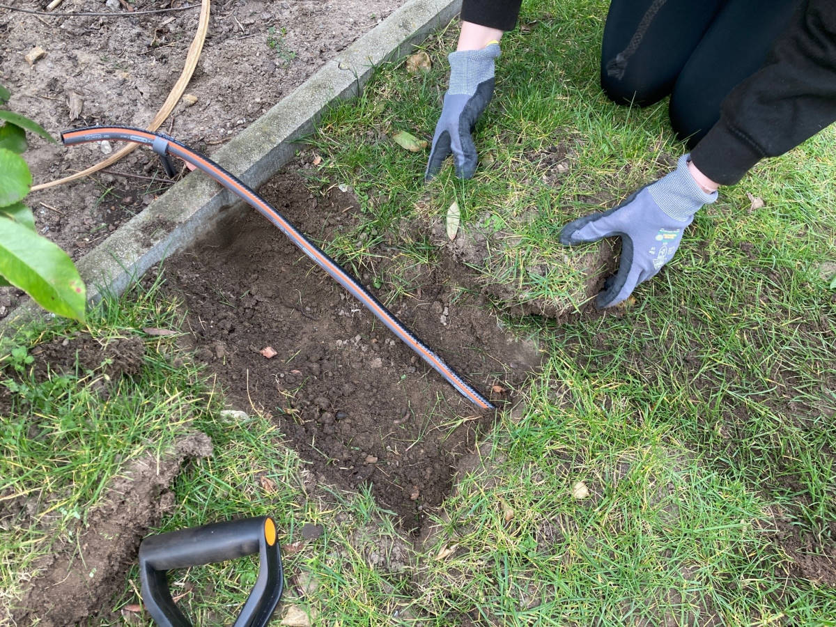

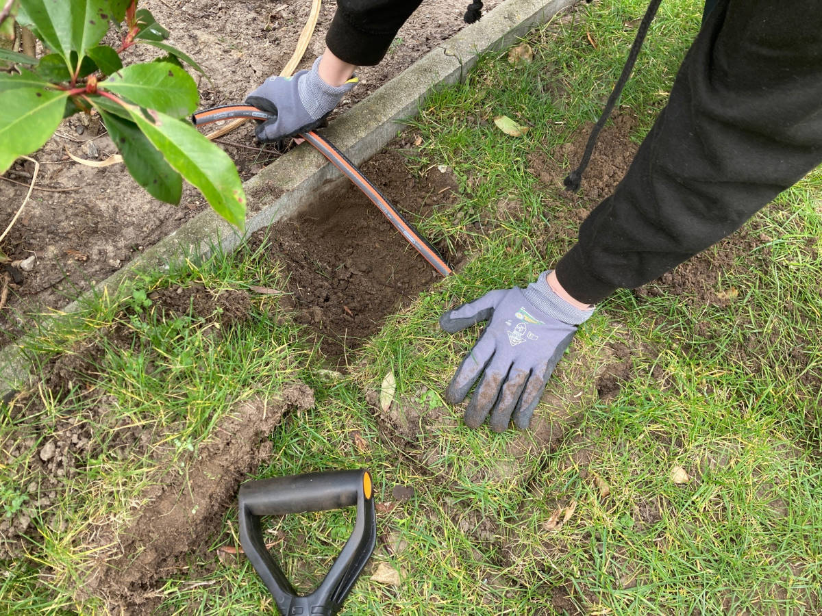

Ich habe es mir einfach gemacht und bin vom Wasserhahn aus mit dem Gartenschlauch unter dem Zierkies an der Hauswand entlang. So liegt dieser schön versteckt und ich brauchte nicht viel buddeln. Lediglich eine kleine Rasenfläche musste zur Hecke überquert werden. Also sauber den Rasen ausstechen, Schlauch drunter und die Rasenflächen wieder sauber einarbeiten.

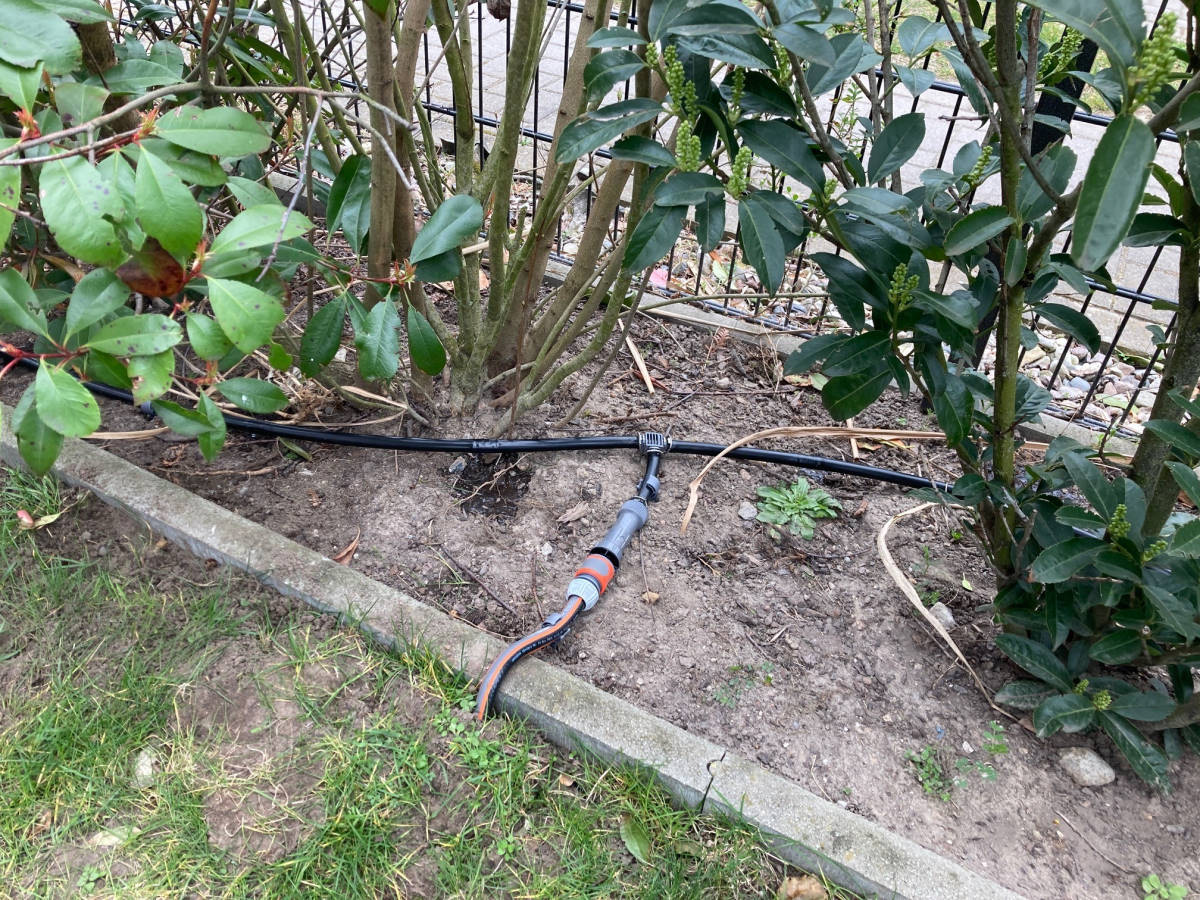

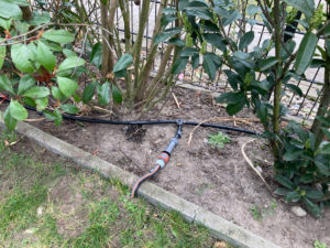

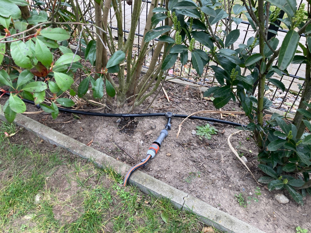

An das Schlauchende kommt dann per Klickmechanismus das Basisgerät 1000. Von dort weiter habe ich ein kurzes Stück Tropfrohr abgeschnitten und angebracht, um dann direkt das T-Stück zu montieren. Von hier aus konnte es nun in beide Richtungen gehen.

Beim Zusammenstecken von einzelnen Komponenten und beim Verlegen des Tropfrohres immer darauf achten, dass keine Knicke im Tropfrohr entstehen!
Für die zwei Ecken in den Hecken hätte ich auch L-Stücke verwenden können, das war allerdings nicht nötig. Ein leichter Bogen mit dem Tropfrohr ist hier völlig ausreichend gewesen.
Je nach Hecke sollte man hier selbst entscheiden, ob man das Tropfrohr hinter der Hecke oder davor legt. Man kann es auch immer abwechseln schlängeln, macht aber mehr Aufwand beim verlegen und birgt die Gefahr, dass das Rohr knickt.
Die Rohrhalter solltest du einfach nach eigenem ermessen verwenden, es muss nicht immer derselbe Abstand sein, halt da wo sich das Rohr etwas nach oben dreht um es zu fixieren. Ich bin mit meinen insgesamt 55 Stück gut hingekommen auf 56 Meter Gesamtlänge.

Wie schon oben im Bild zu sehen habe ich mir auch einen Gardena 4-Wege-Verteiler zugelegt. So kann ich auch noch Wasser entnehmen wenn es an anderen Stellen benötigt wird und auch eine Rasenbewässerung zu einem späteren Zeitpunkt anbringen. Also bleibt eigentlich nur noch, den Bewässerungscomputer anzuschrauben und den Gartenschlauch anzustecken. WASSER MARSCH!

In meinem ersten Test konnte ich kurz nach dem Einschalten des Wassers ein fröhliches tröpfeln aus allen Löchern sehen. Alle Verbindungen am Rohr sind dicht und halten. Da hatte ich in manchen Rezensionen andere Erfahrungen gelesen. Jetzt bleibt mir erstmal nur beobachten, wie sich das System so macht und ob es weiterhin so gut funktioniert. Bisher würde ich eine klare Kaufempfehlung geben.
