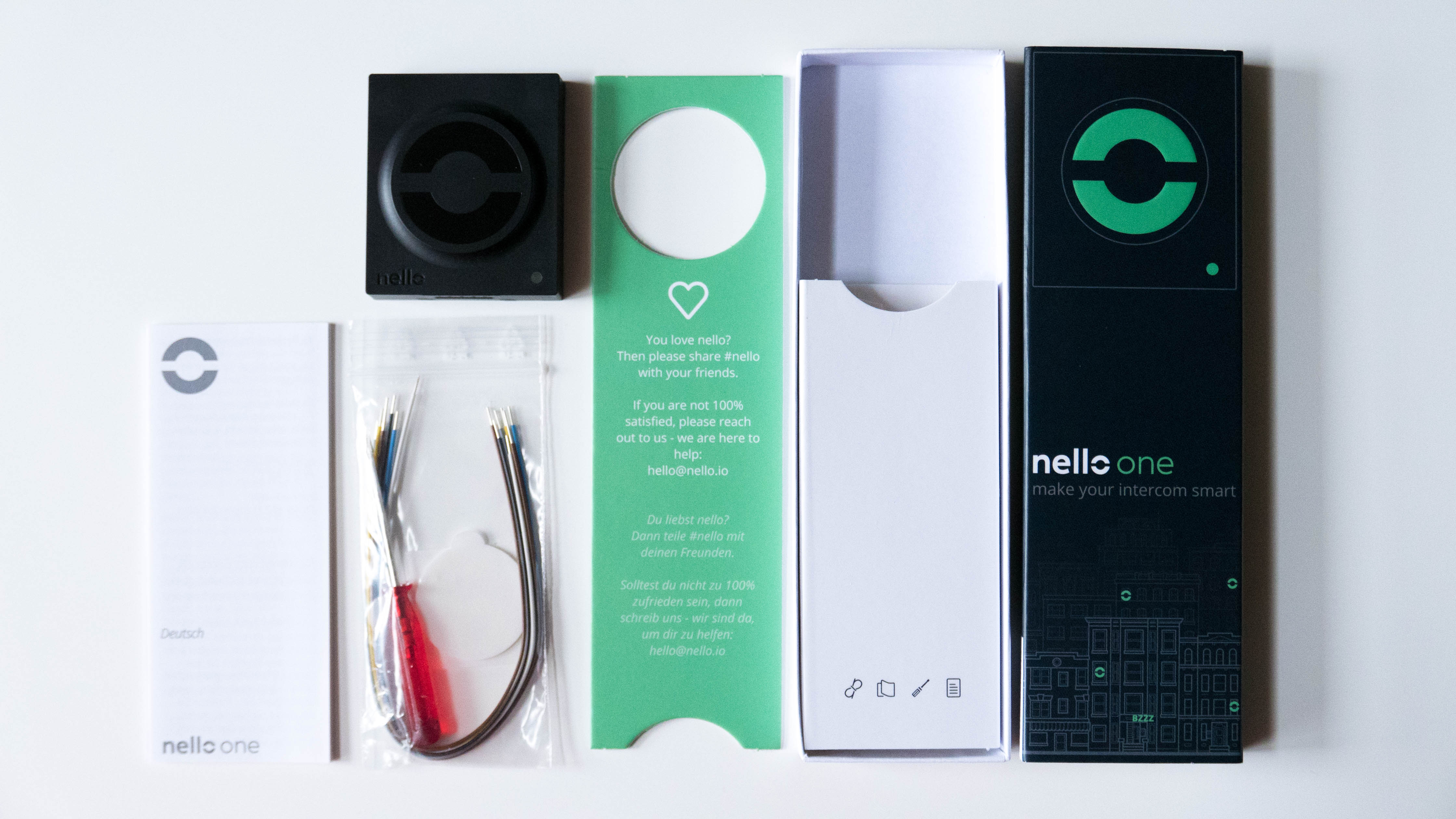

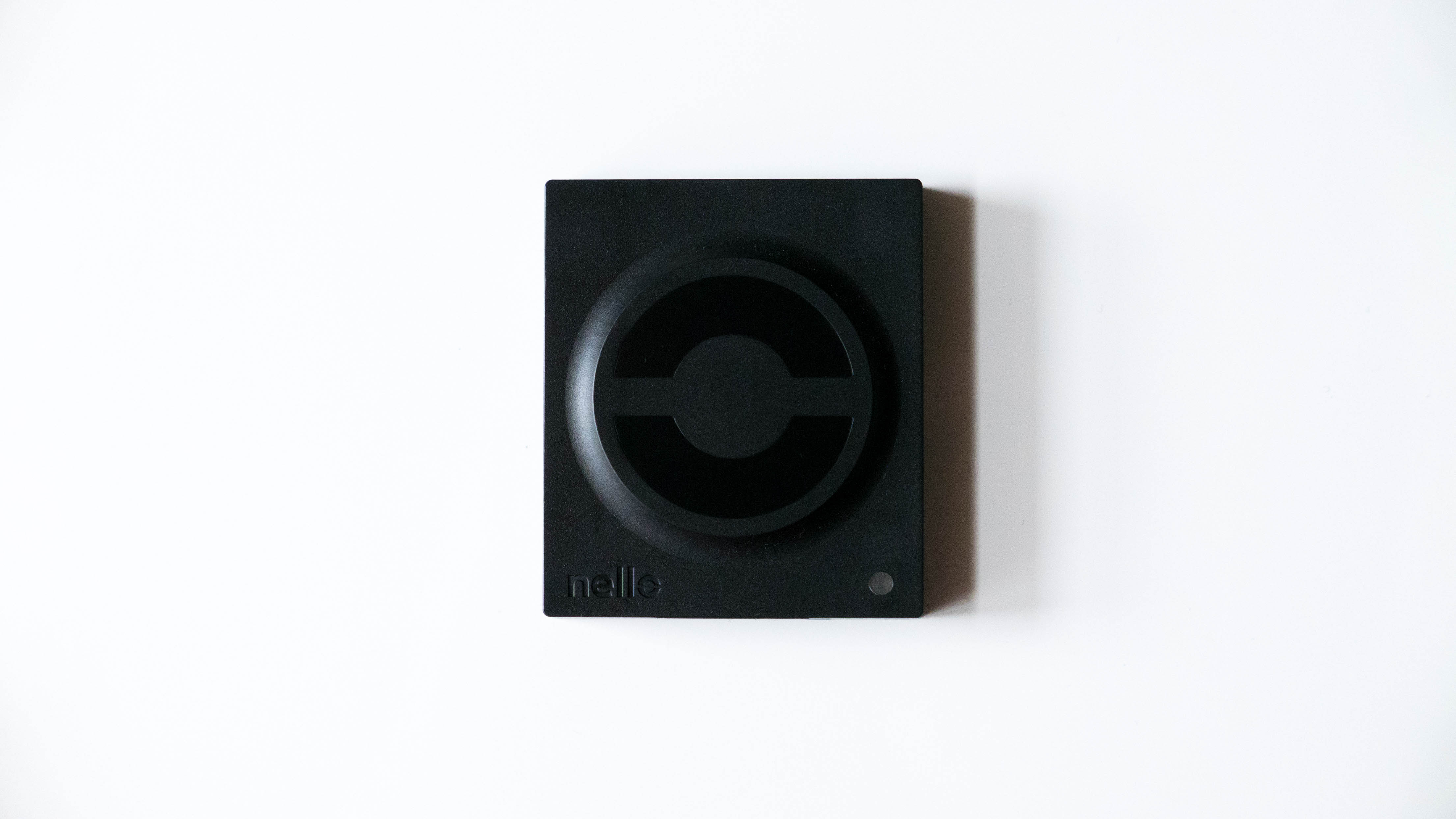

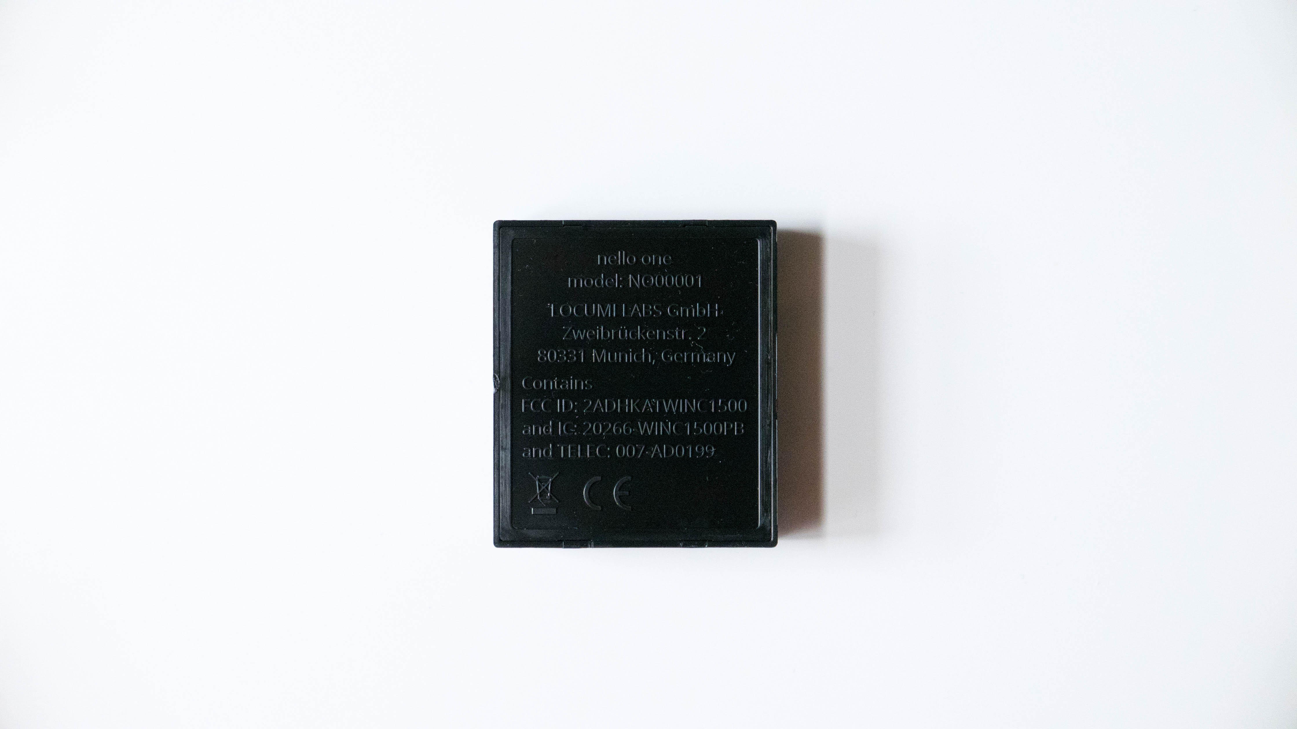

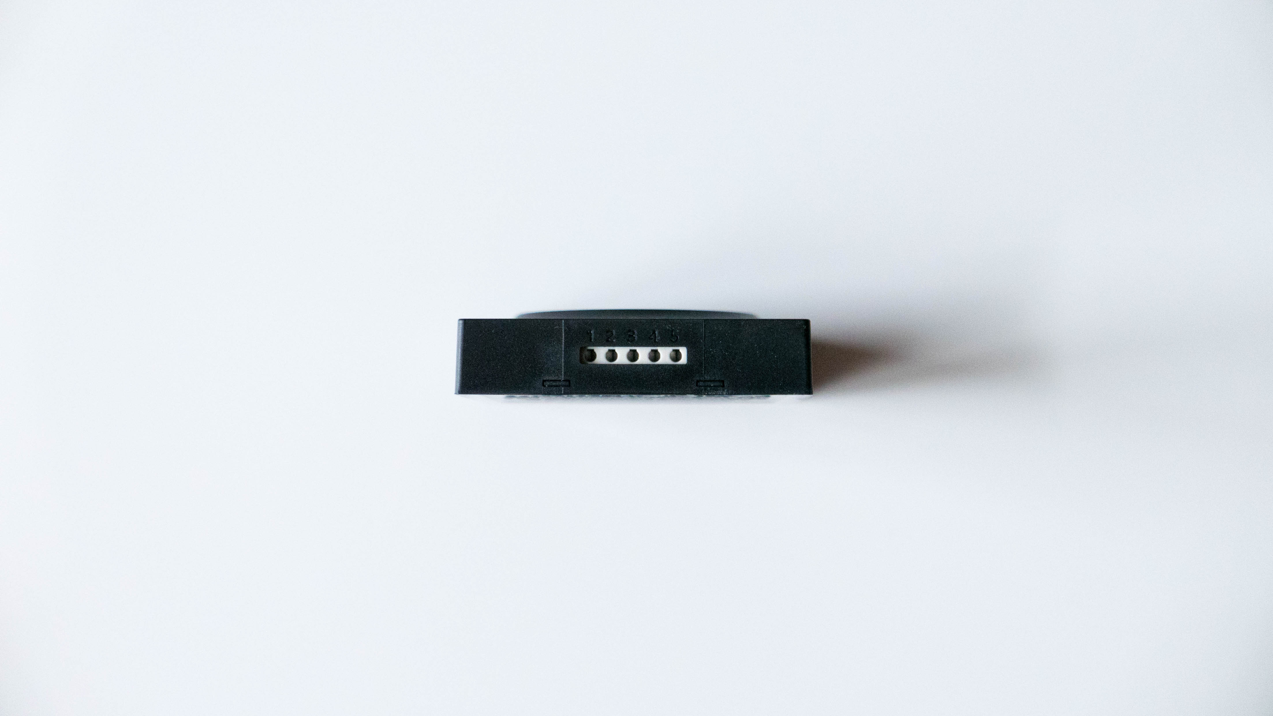

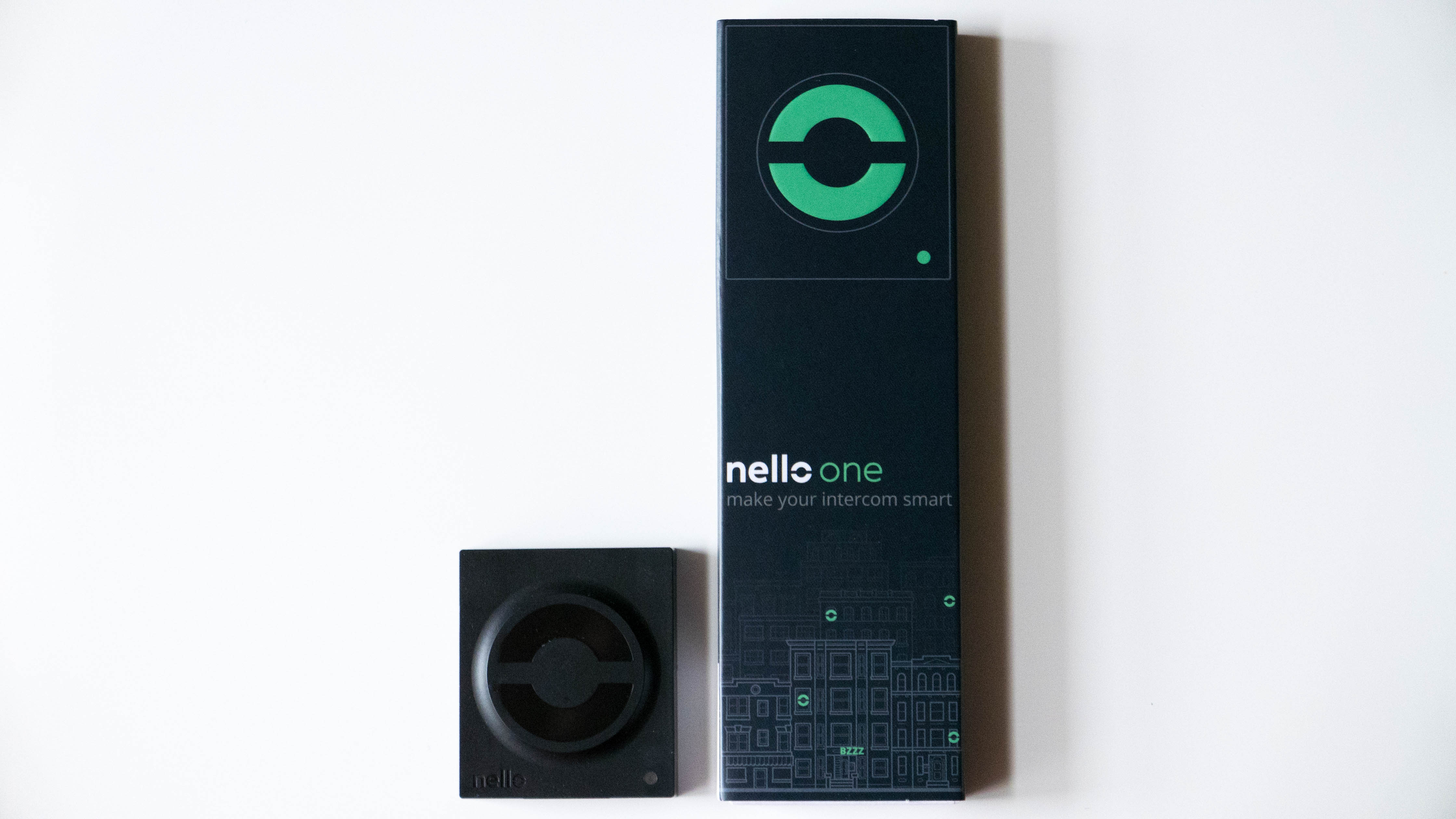

Damit ihr einen Eindruck von dem Gerät bekommt, hier erstmal ein paar Detailbilder.
In der Galerie seht ihr neben dem mitgelieferten Zubehör, auch den nello von allen Seiten abfotografiert. Schön zu erkennen ist, das die Anschlüsse gut gekennzeichnet und durchnummeriert sind. Auch das ist wieder ein kleines Detail, was einem die Installation vereinfacht.

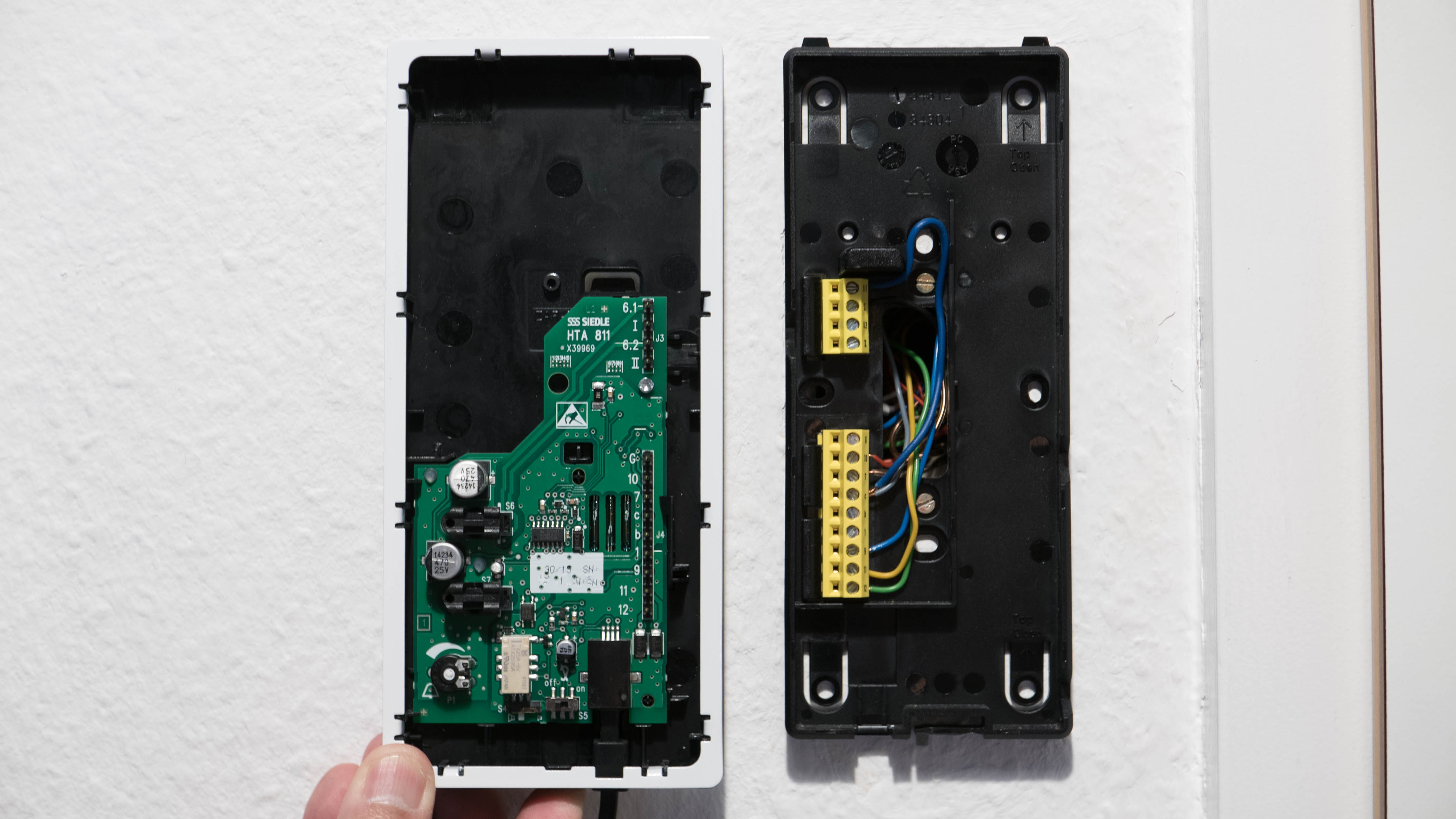

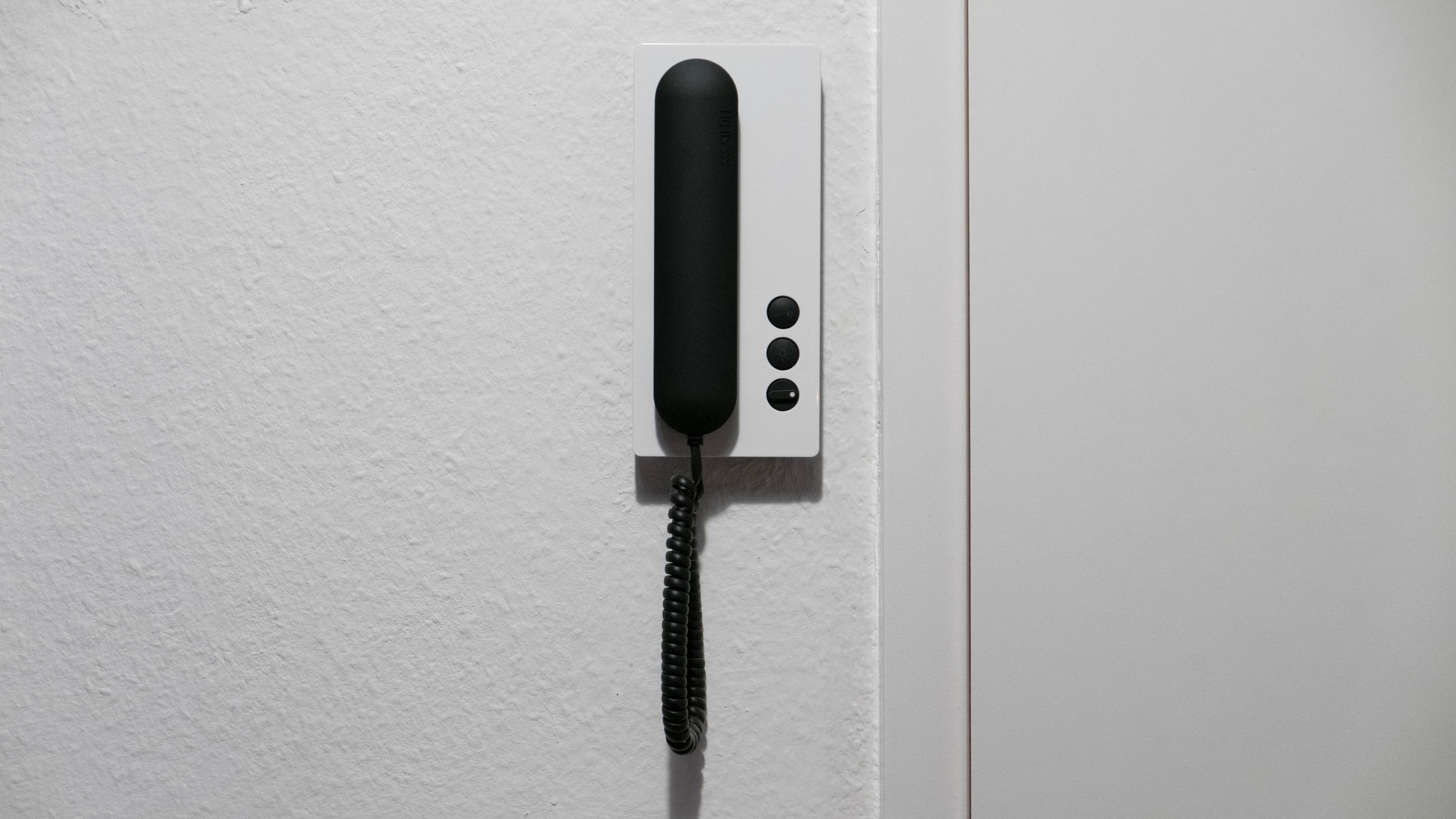

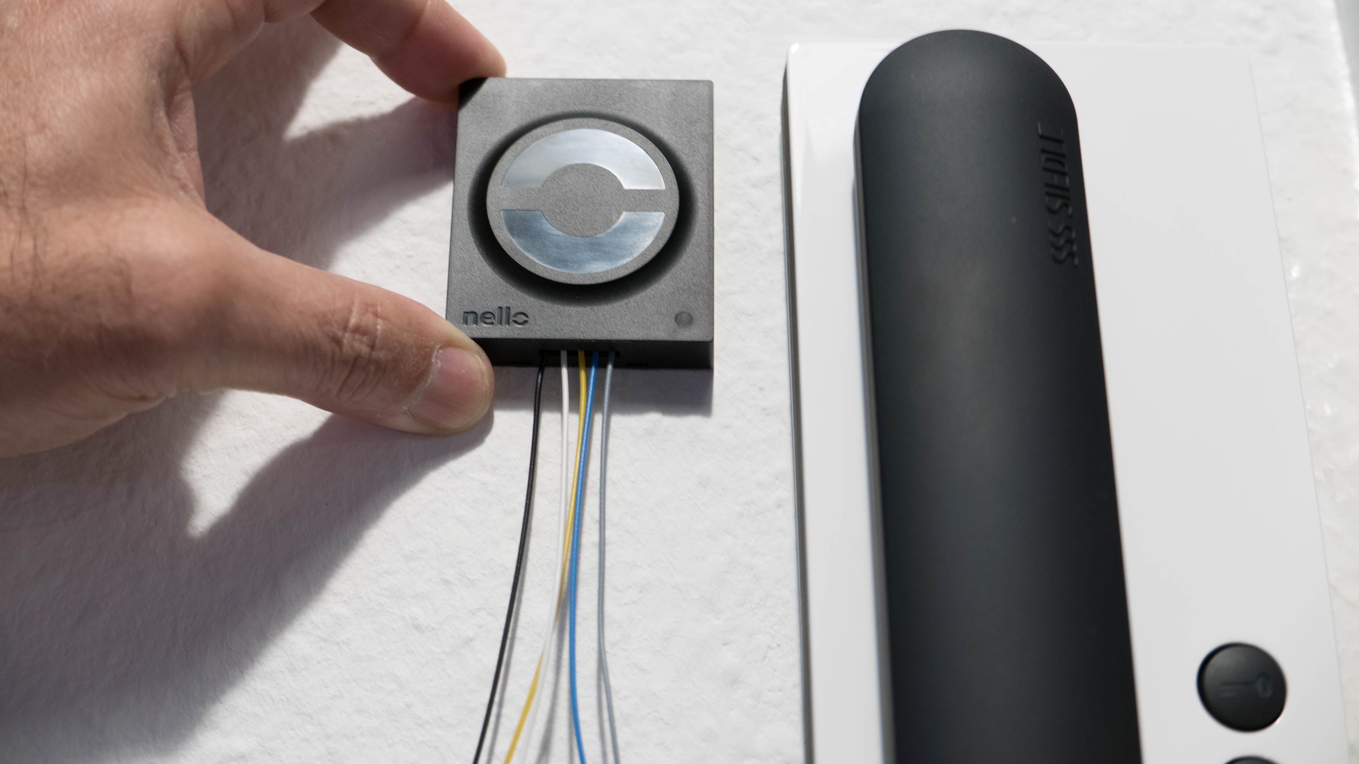

  1. Auf dem ersten Bild seht ihr meine Gegensprechanlage (Siedle HTA 811)…
  2. …daneben nun den nello im Größenvergleich. Hier sind die Kabel bereits an den richtigen Stellen montiert. (mehr dazu aber im nächsten Abschnitt)

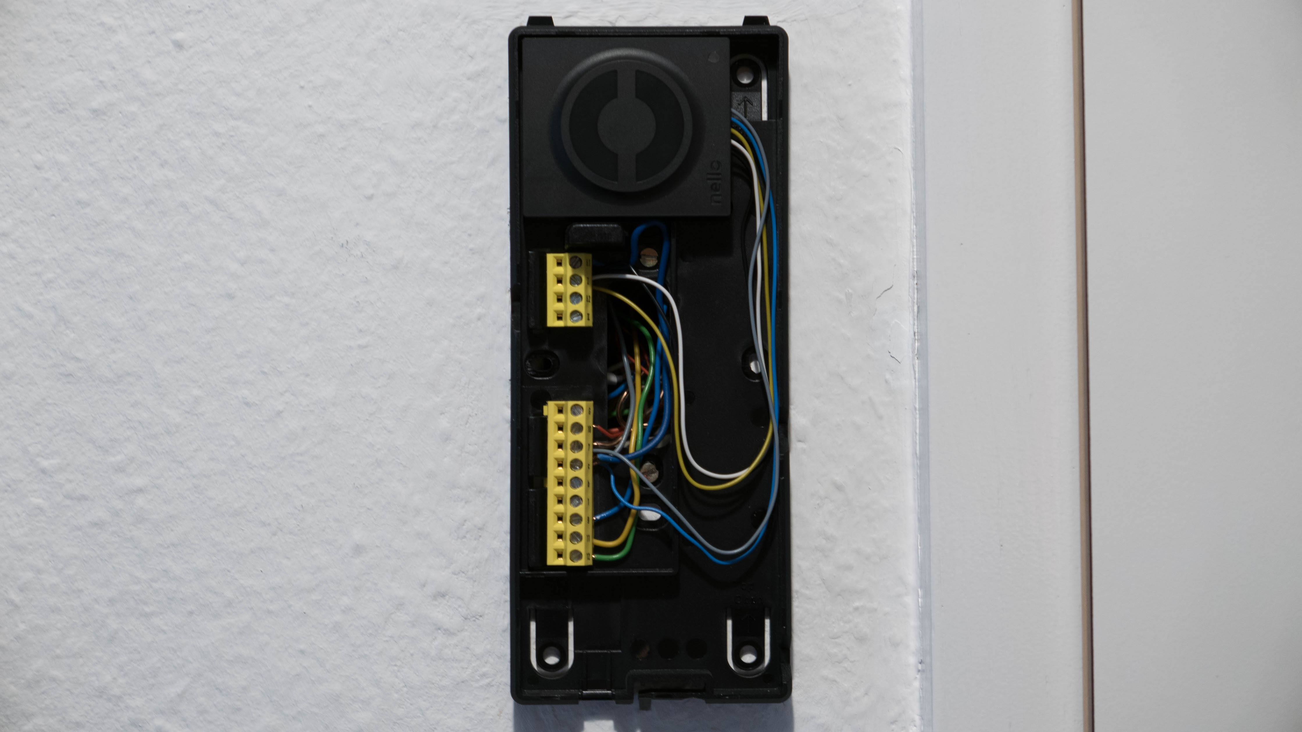

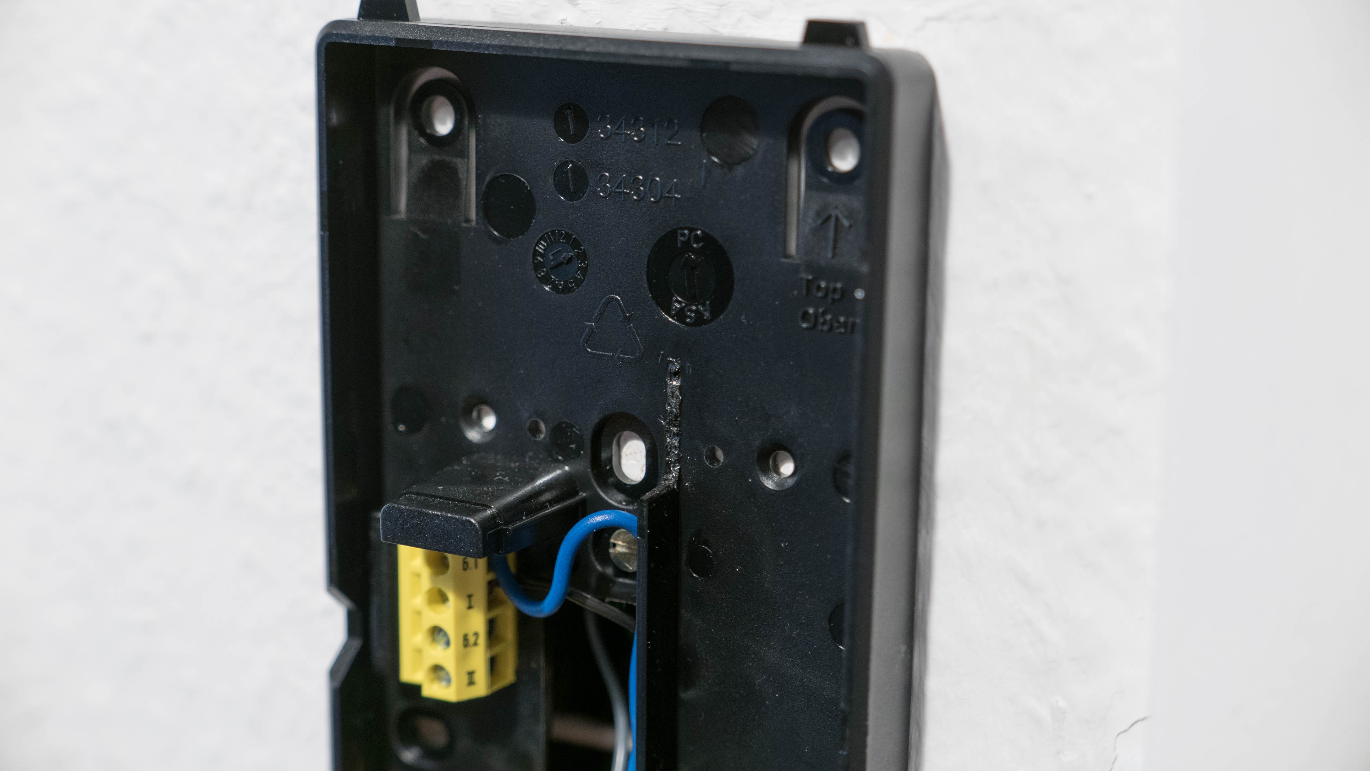

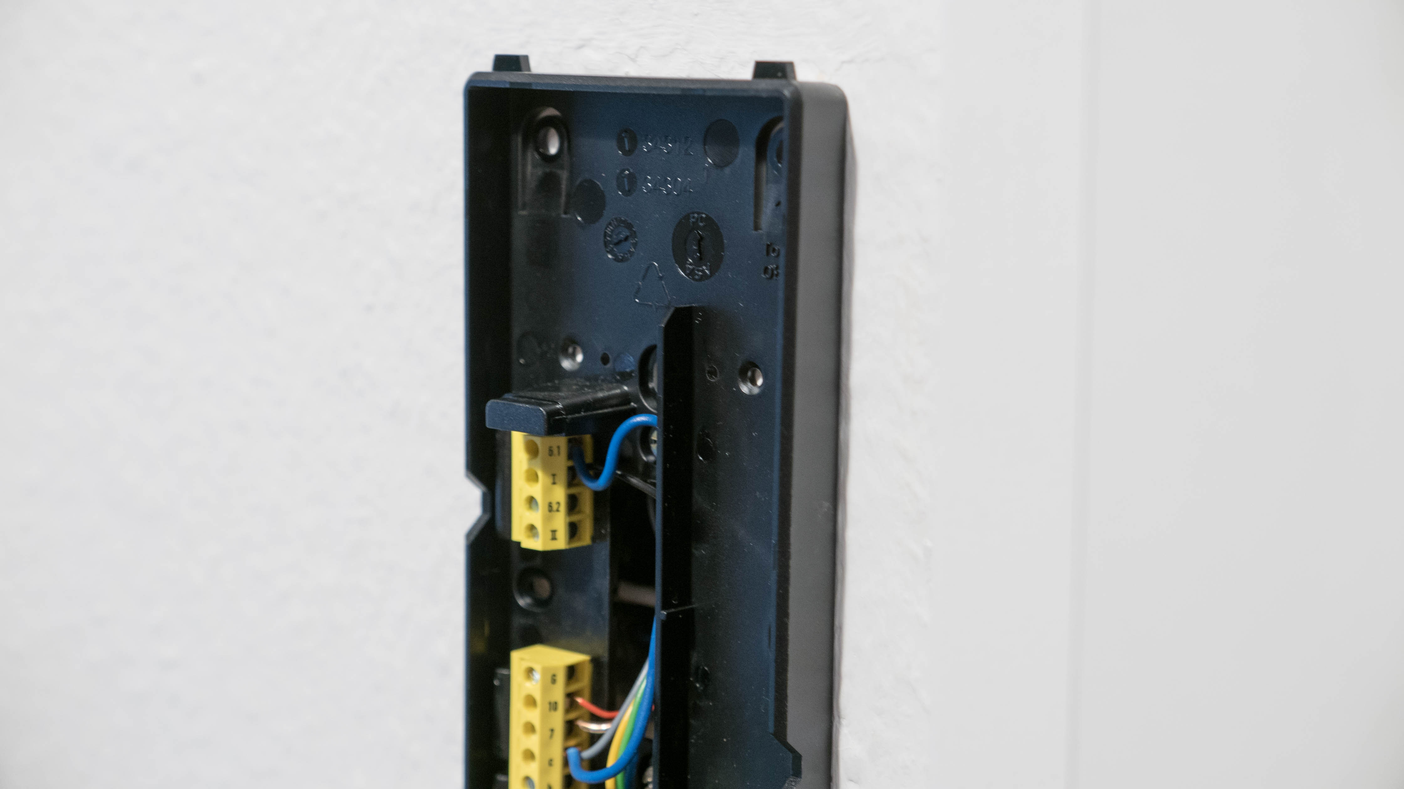

  3. Hier seht ihr nun die Gegensprechanlage in geöffneter Form.

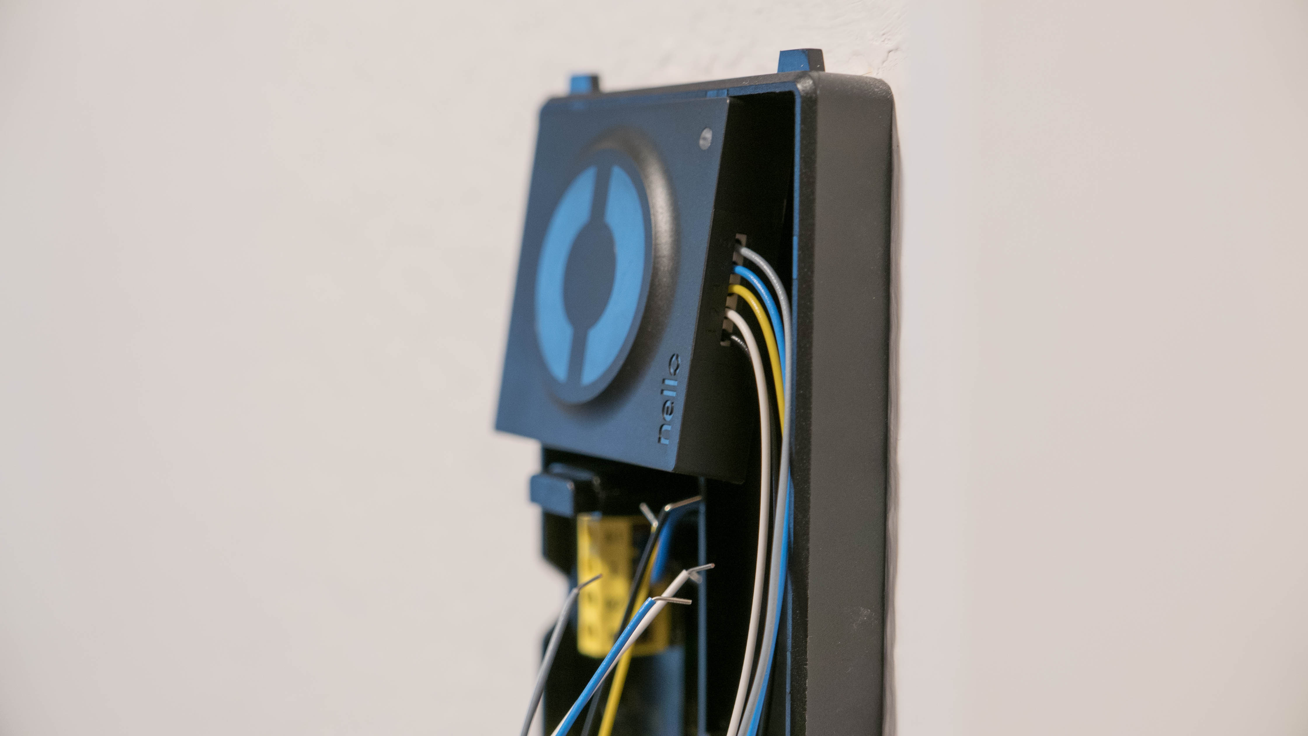

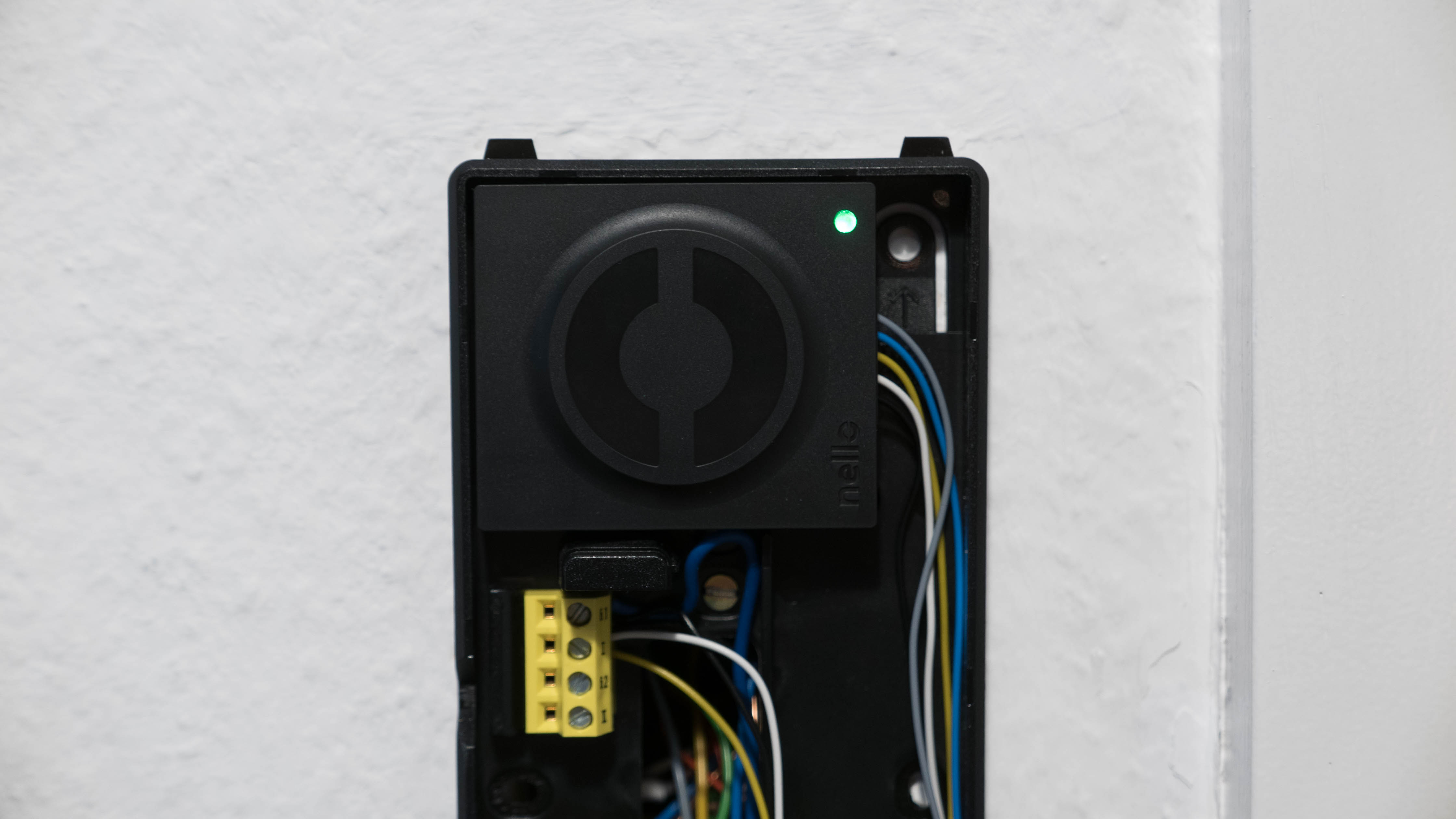

  4. Der Freiraum, an dem ich gerne den nello verbauen möchte.
  5. Leider versperrt ein „unnützes“ Teil Plastik den Einbauort. nello selbst empfiehlt den Einbau neben oder über der Gegensprechanlage. (Ich selbst entschließe mich gegen die Empfehlung)
  6. Das Plastikstück wird an dieser Stelle entfernt.
  7. So passt er dann perfekt an die Stelle und ist damit von außen nicht mehr sichtbar.
  8. Die Kabel sind auch bereits an der richtigen Stelle angeschlossen. (Aber auch dazu im nächsten Abschnitt genaueres)
Beachtet bitte, dass es sich bei der Gegensprechanlage in de meisten Fällen um Eigentum des Vermieters handelt. Solltet ihr also nicht Eigentümer der Wohnung oder zumindest der Gegensprechanlage sein, installiert den nello so, wie es in der Anleitung vorgegeben ist. Also so, dass ihr eure Gegensprechanlage nicht „beschädigt“.

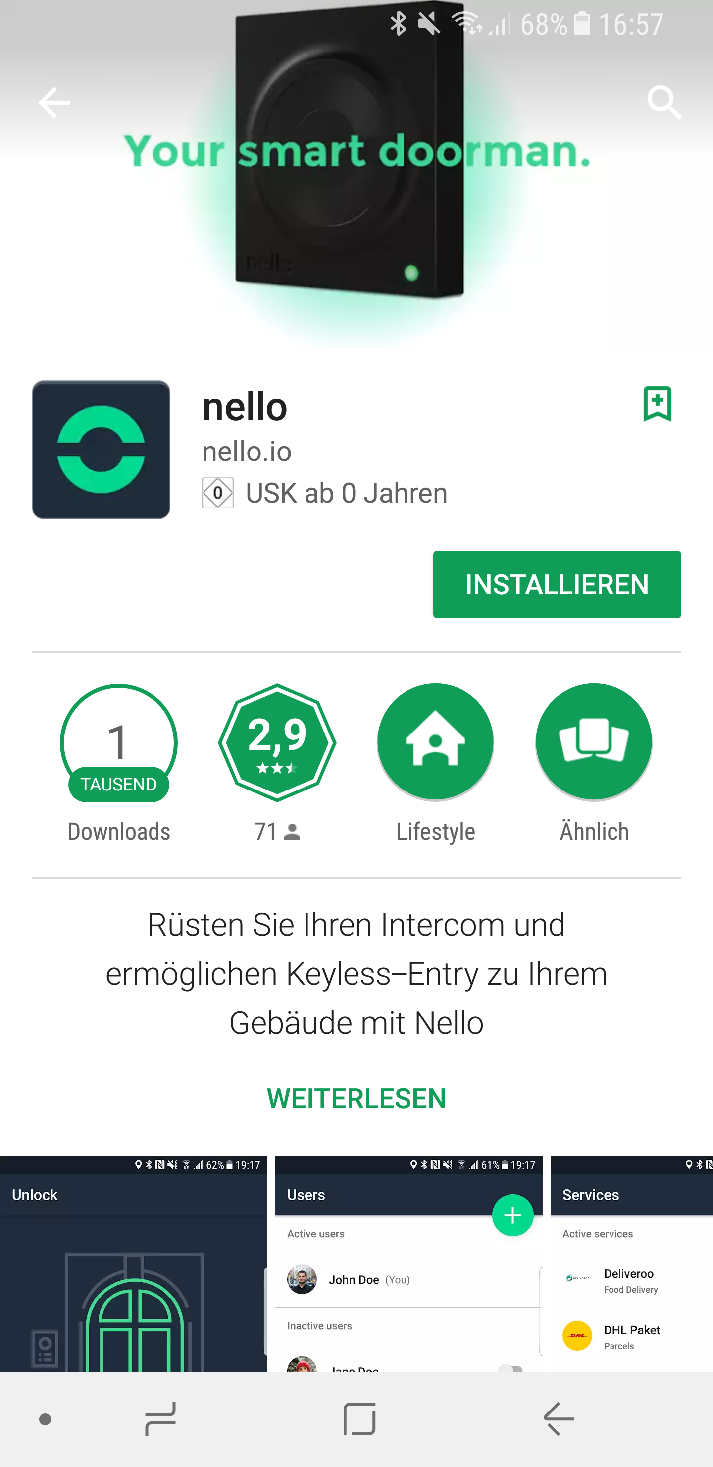

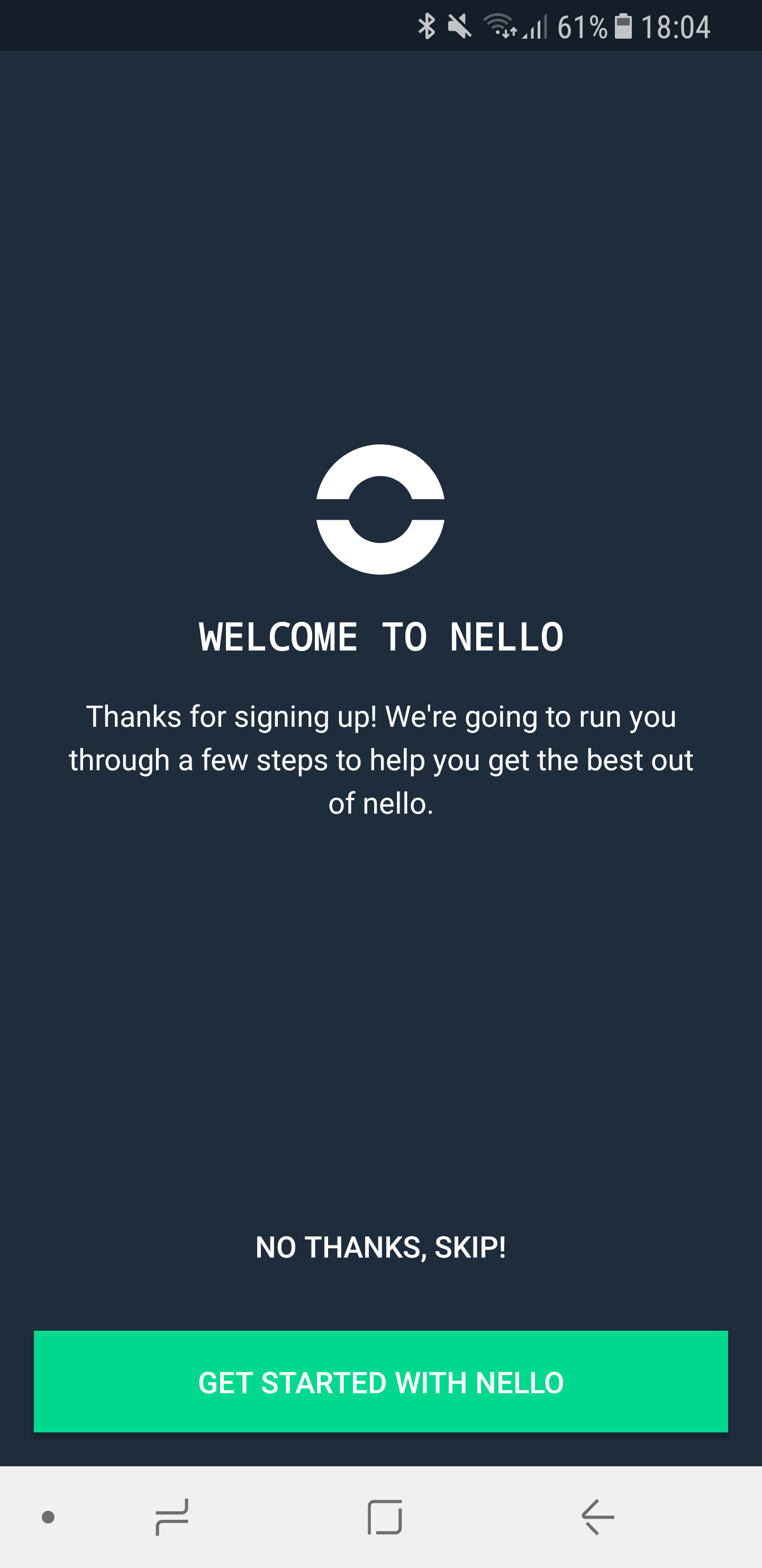

  1. Ladet euch zu Beginn die nello App aus dem iTunes Store oder dem Google Play Store herunter und installiert sie im Anschluss.

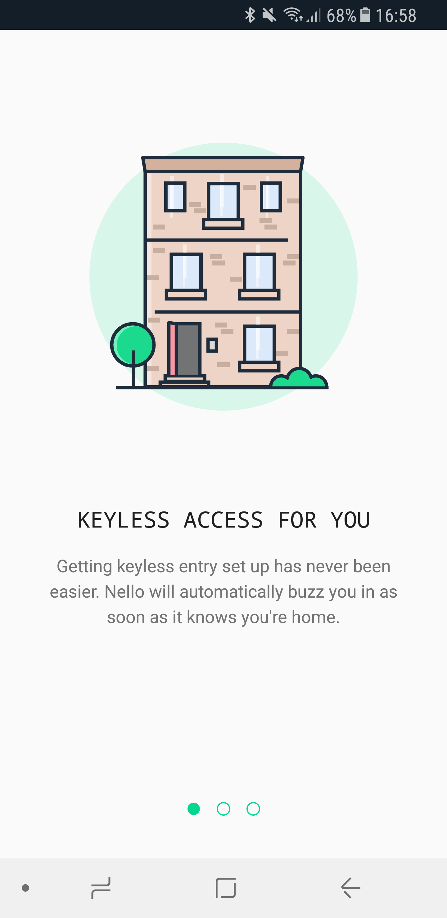

  2. Ihr bekommt eine kurze Vorstellung des Produkts…

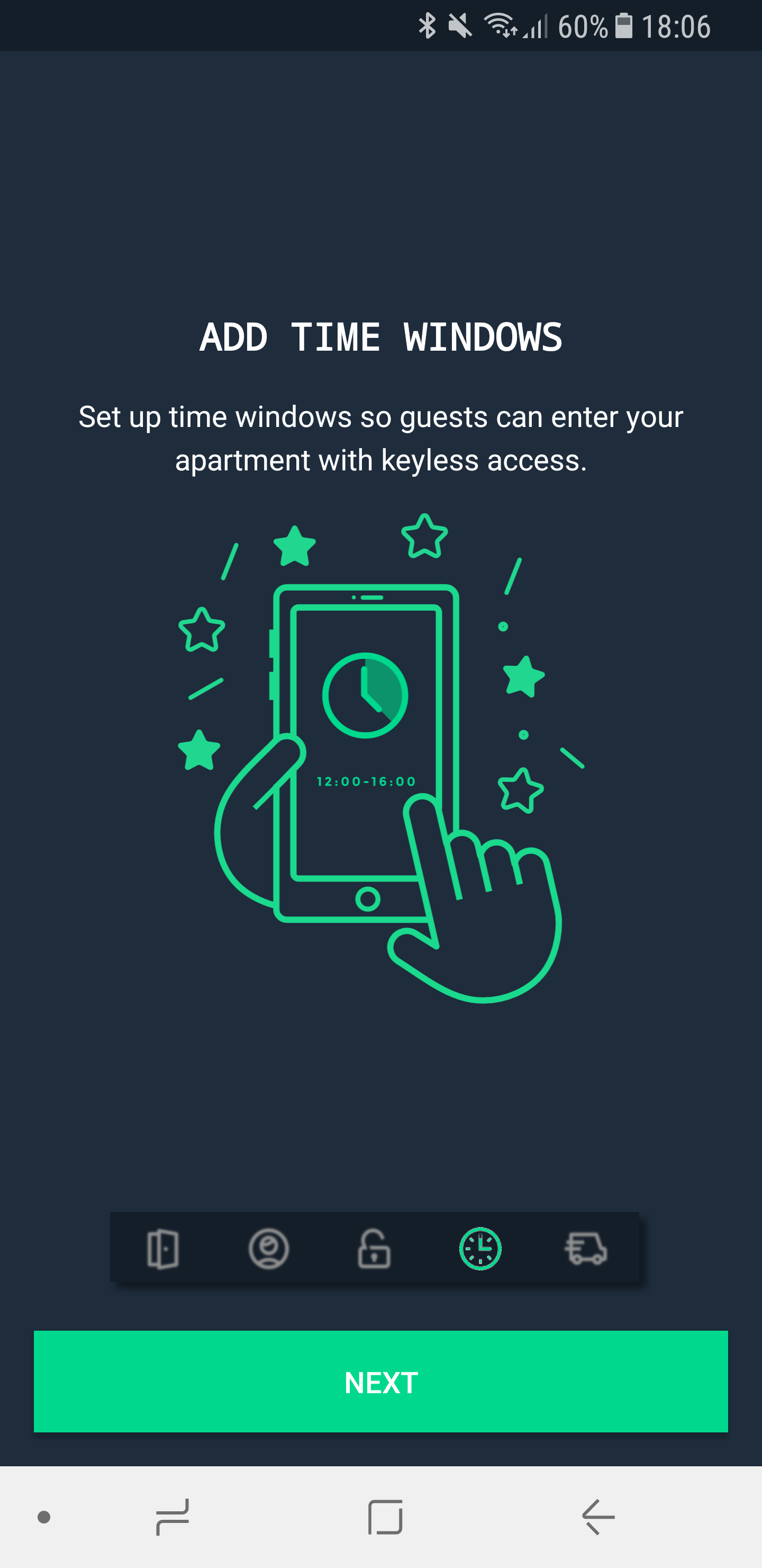

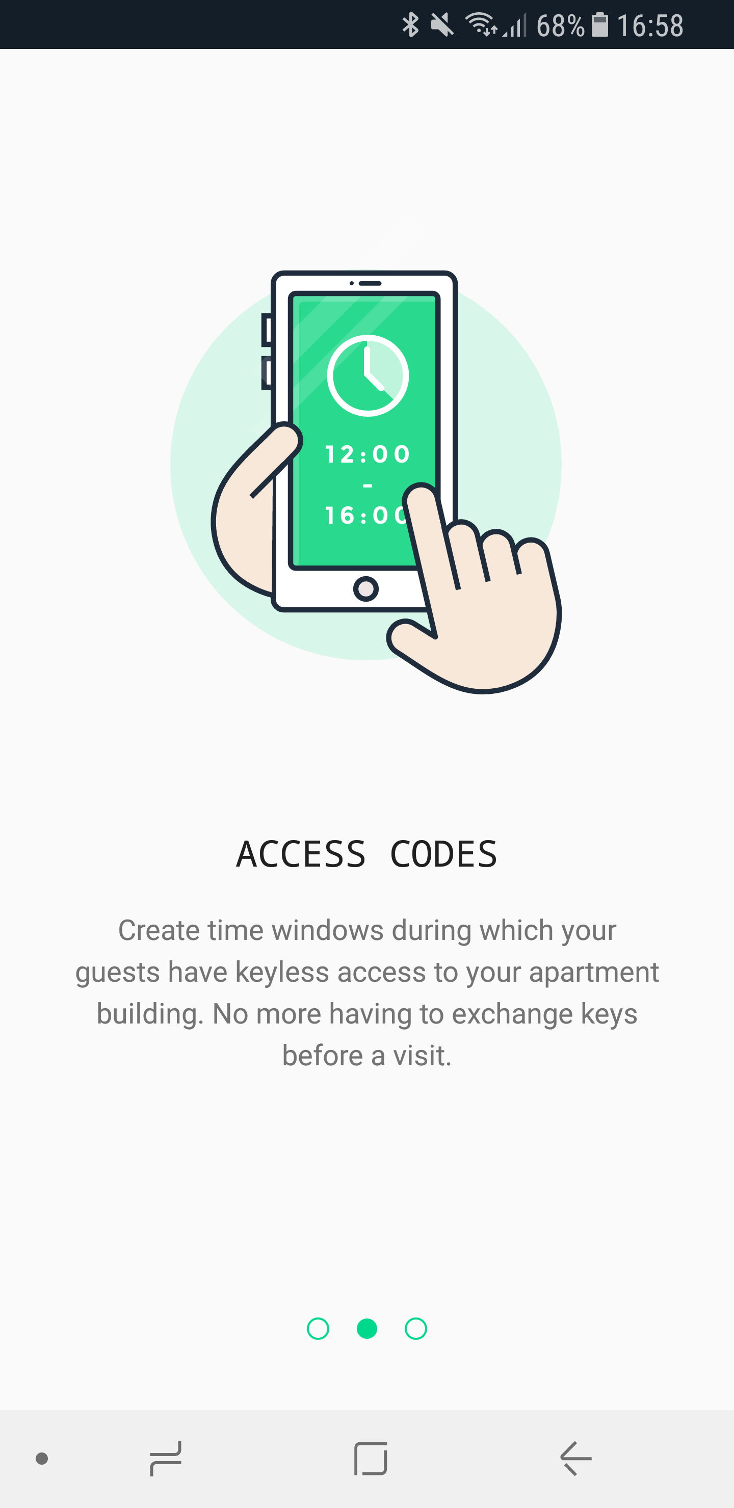

  3. …wie ihr Zeitfenster einstellen könnt…

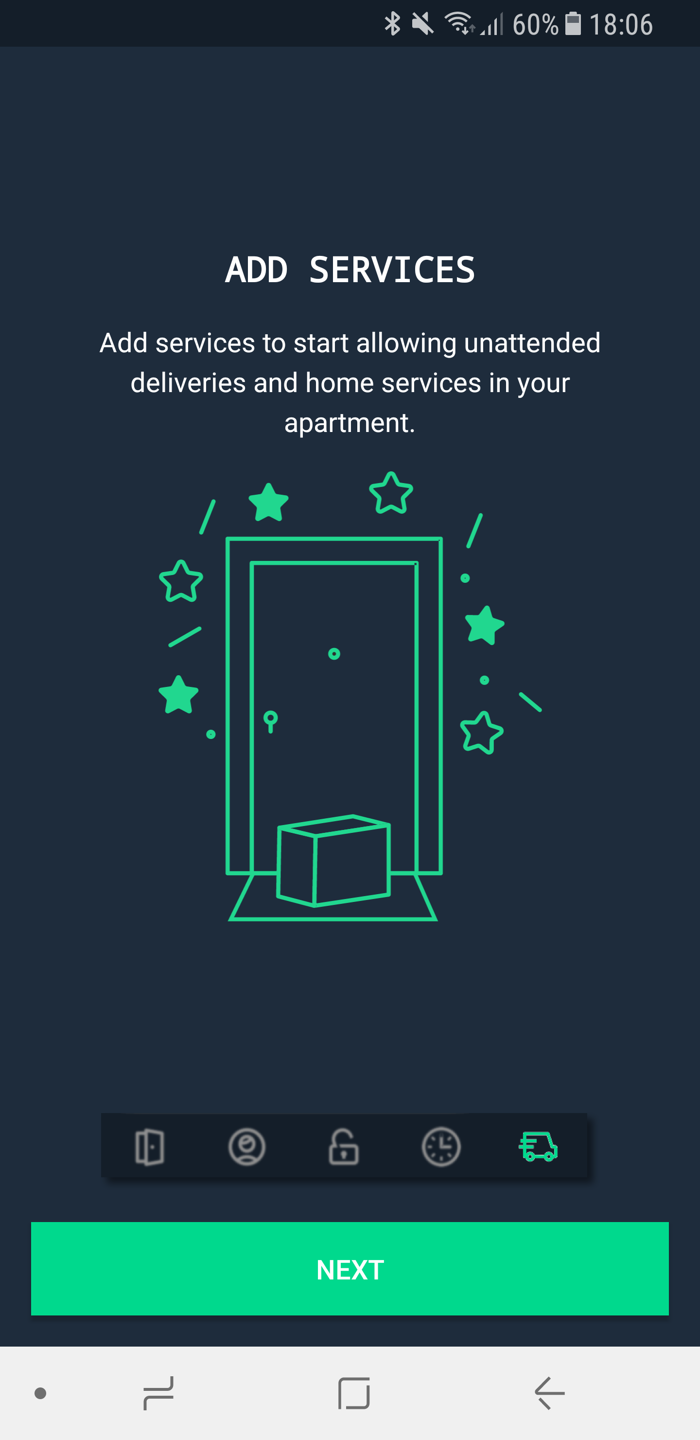

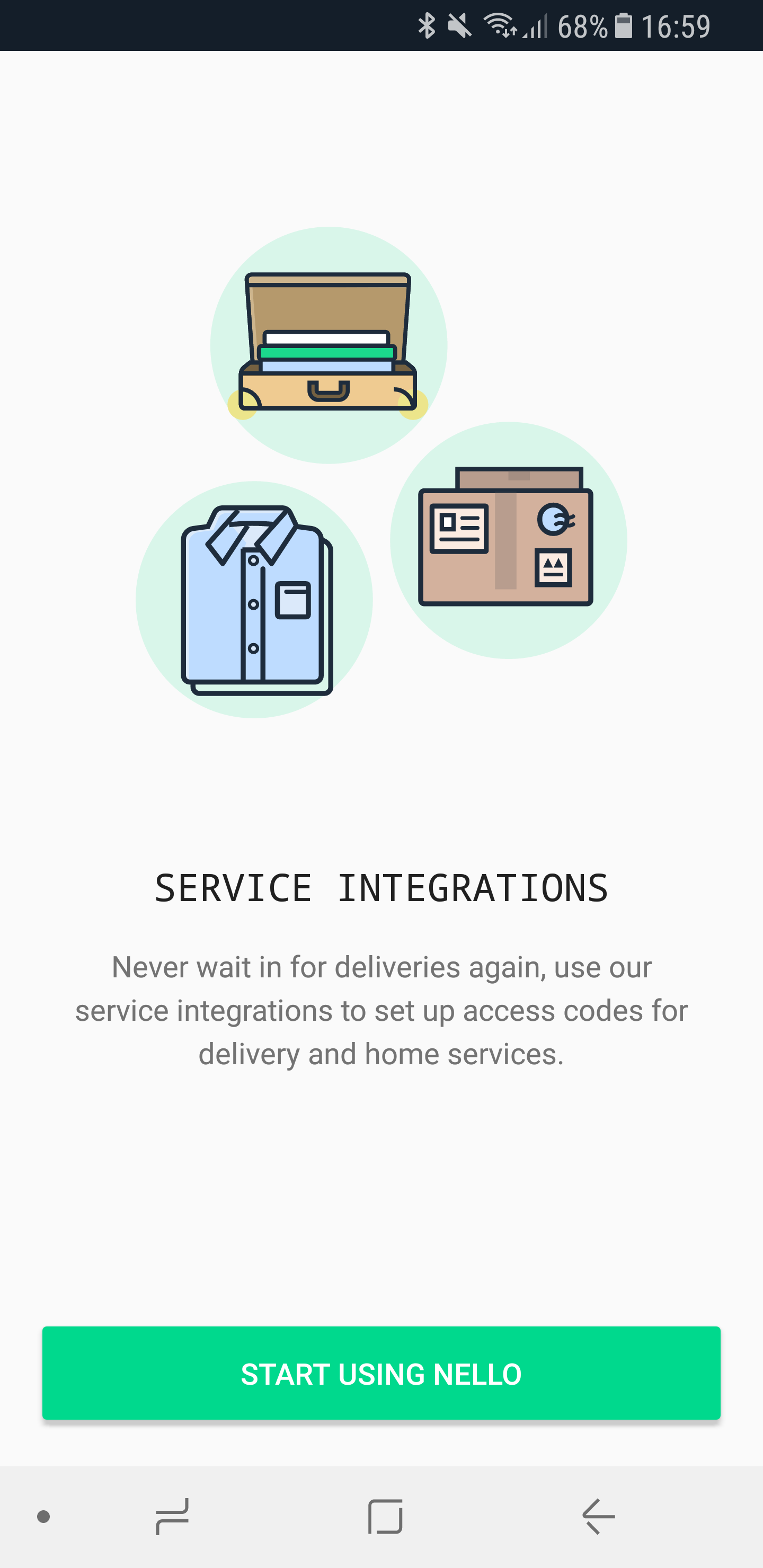

  4. …und welche Services man integrieren kann.

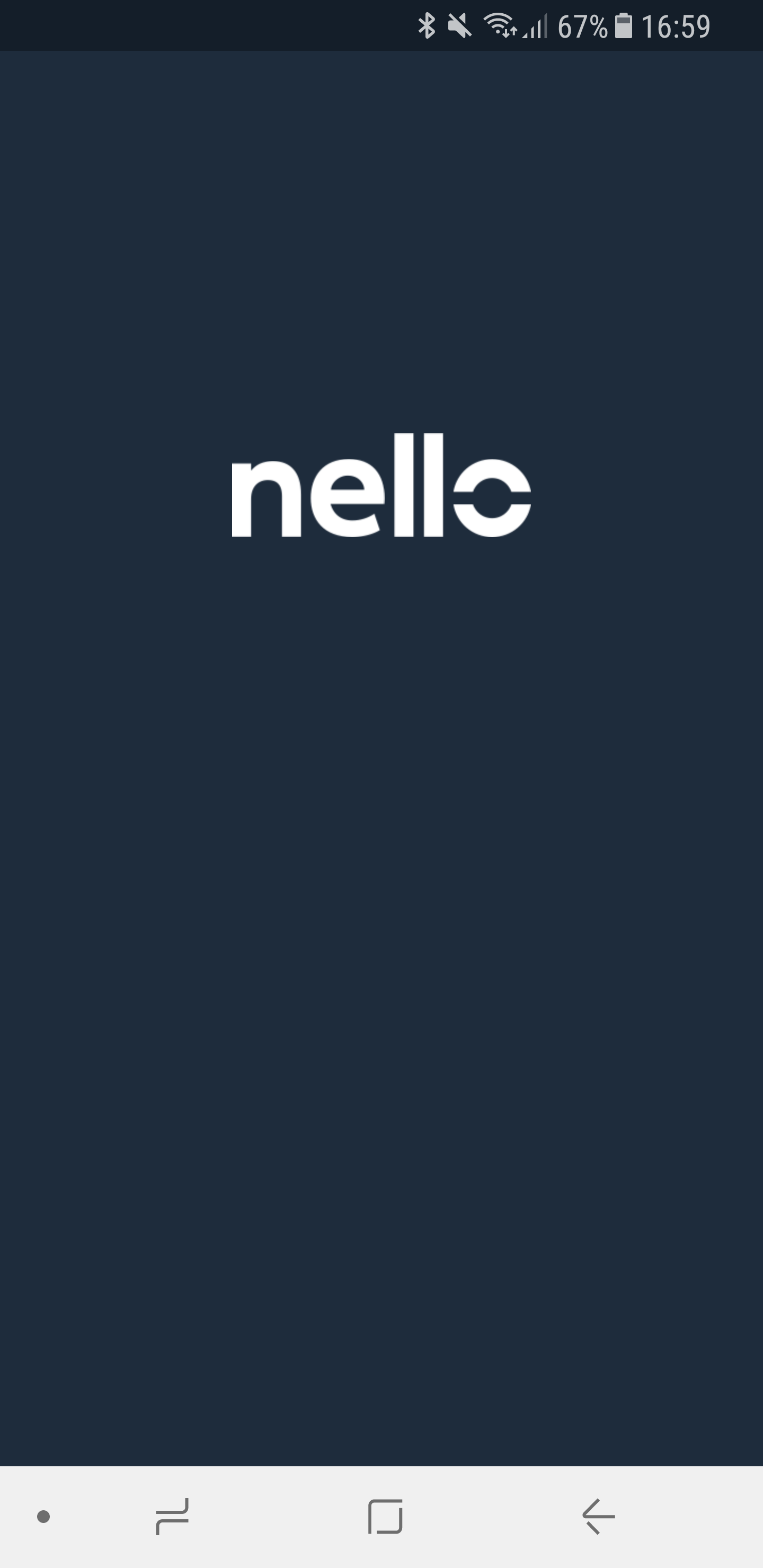

  5. Nun wird der Ladebildschirm von nello angezeigt.

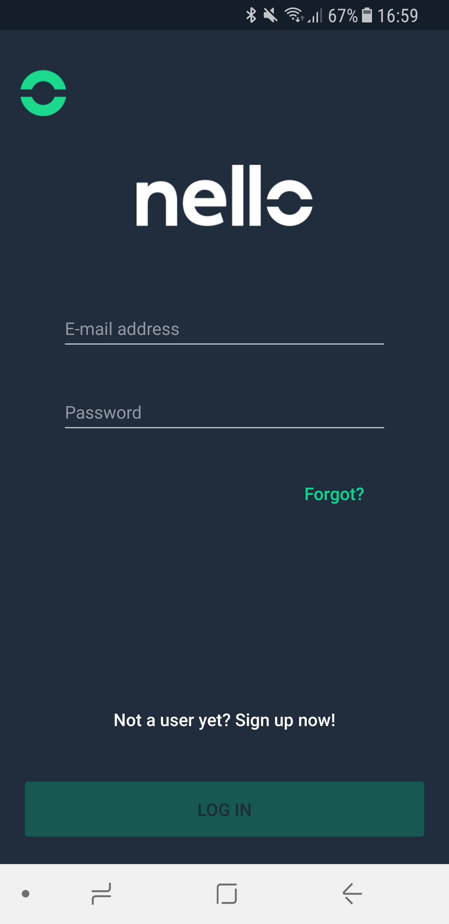

  6. Wenn ihr nicht schon eine Account habt, erstellt euch einen neuen, indem ihr unten auf „Sign up now“ klickt.

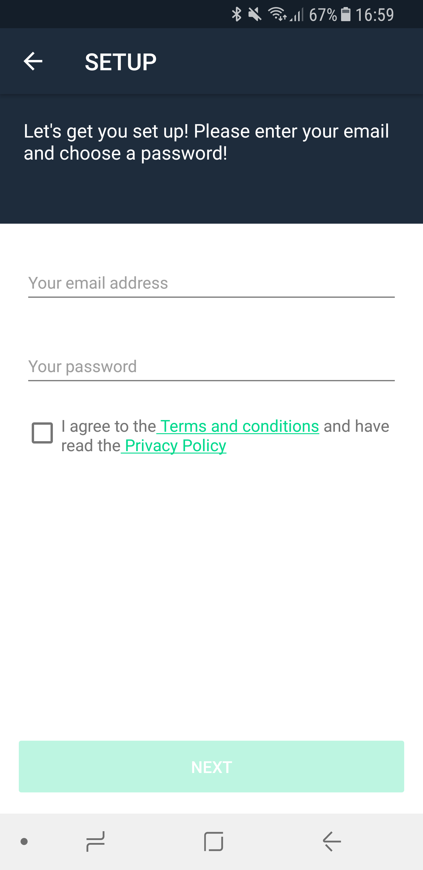

  7. Gebt eure Email Adresse und ein Passwort ein. Bestätigt zusätzlich die Bestimmungen.

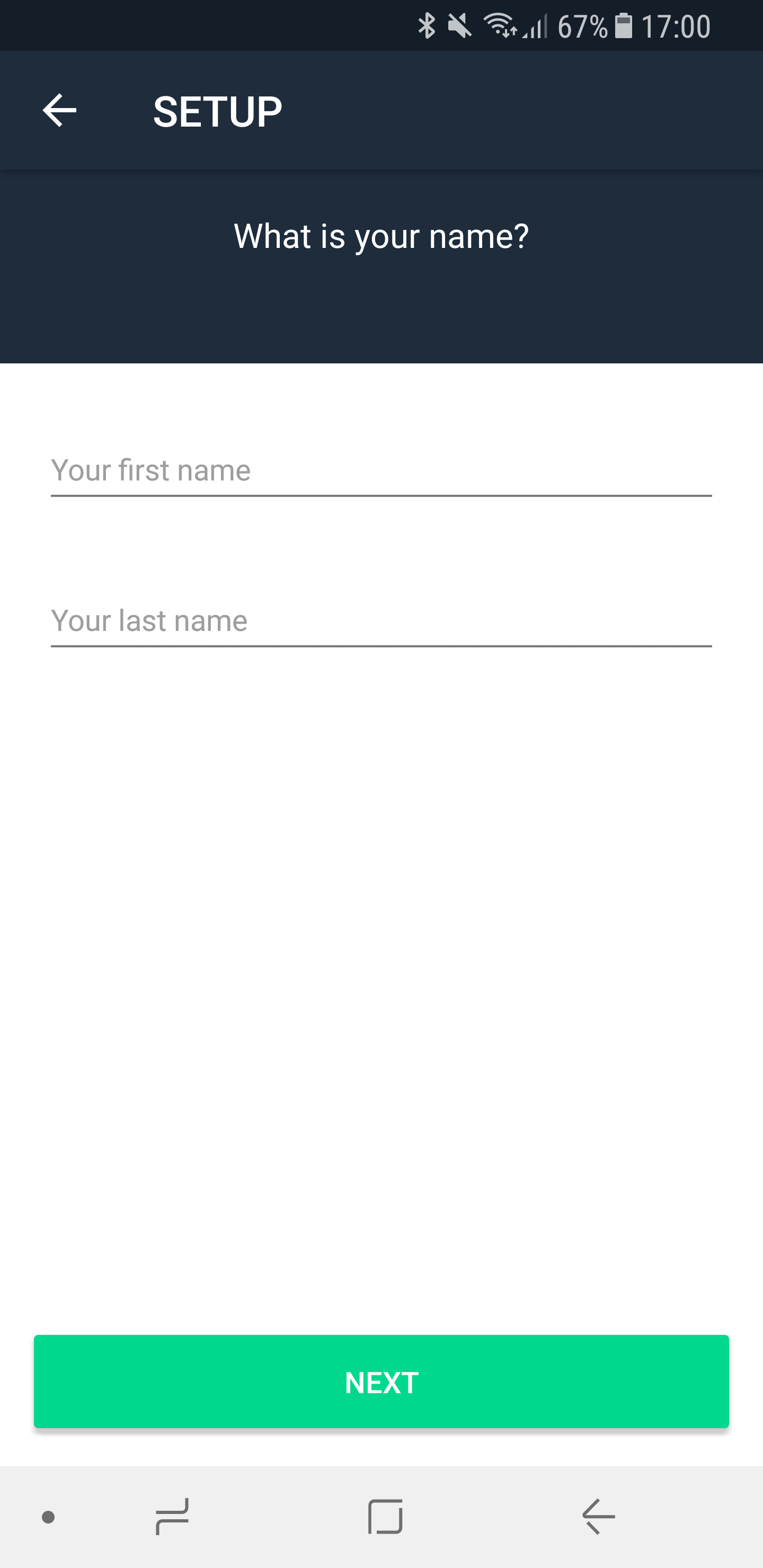

  8. Tragt nun euren Vor- und Nachnamen ein…

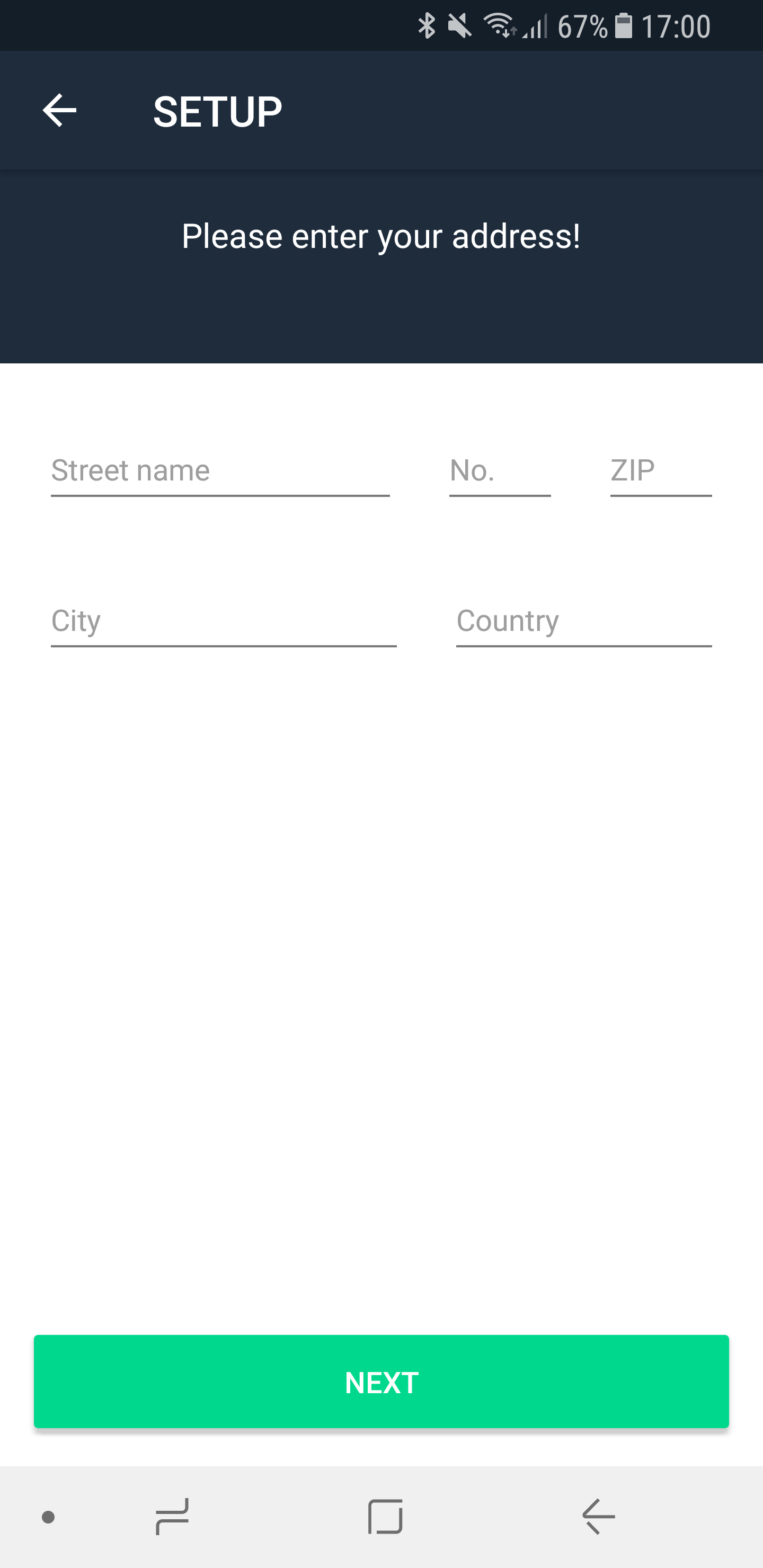

  9. …sowie eure Adresse.

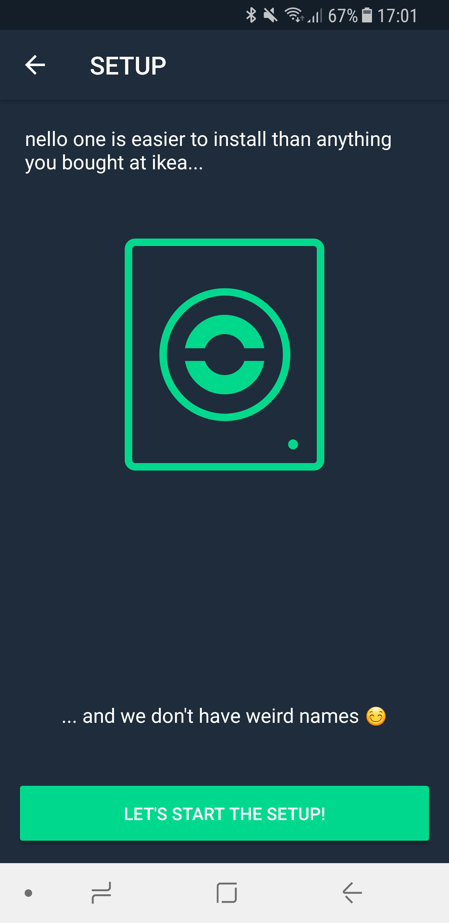

  10. Nun kann die eigentliche Einrichtung beginnen.

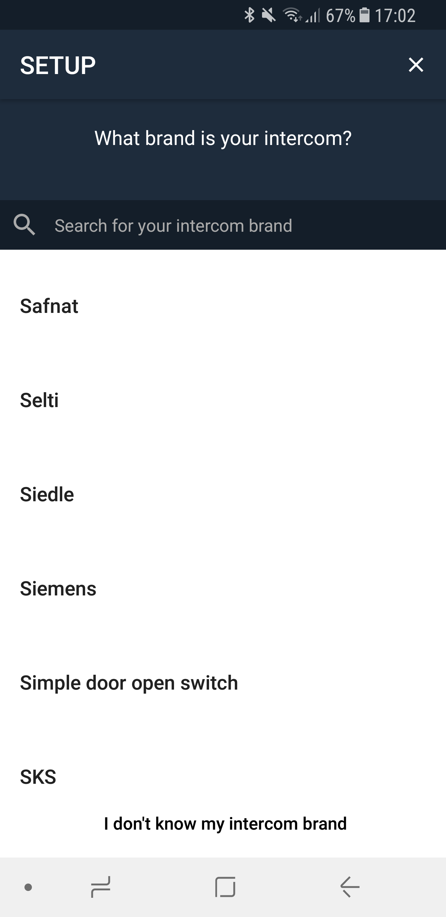

  11. Sucht nach dem Hersteller eurer Gegensprechanlage…

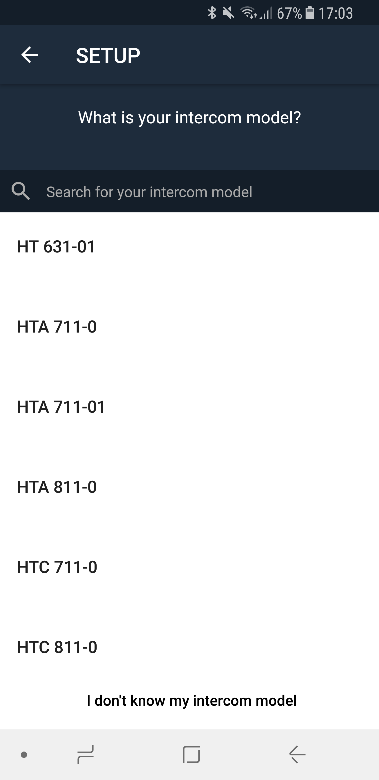

  12. …und wählt euer Model aus.

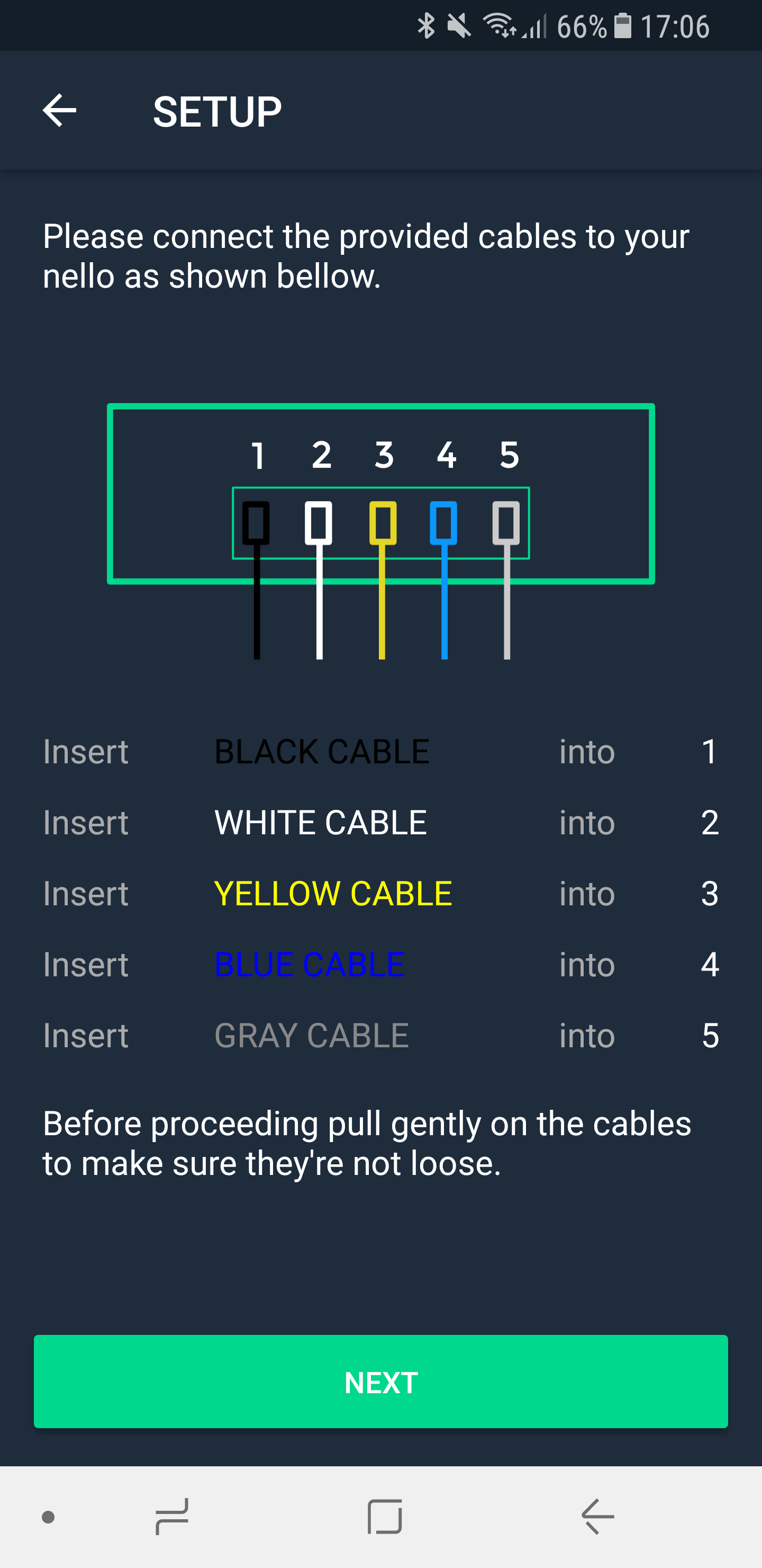

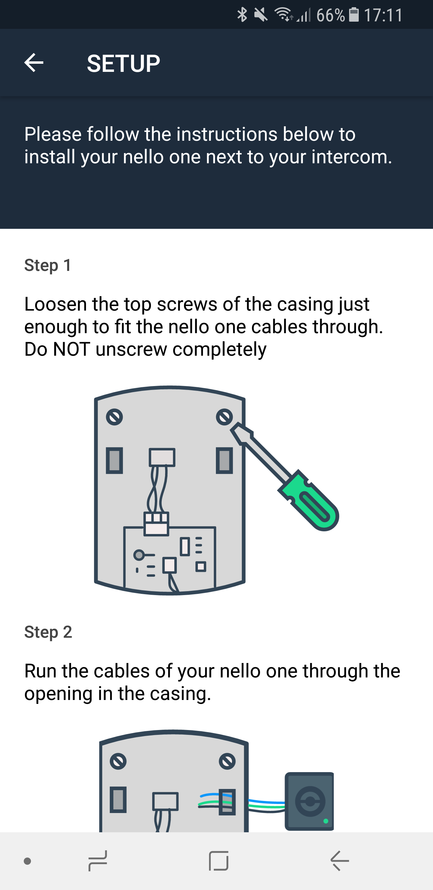

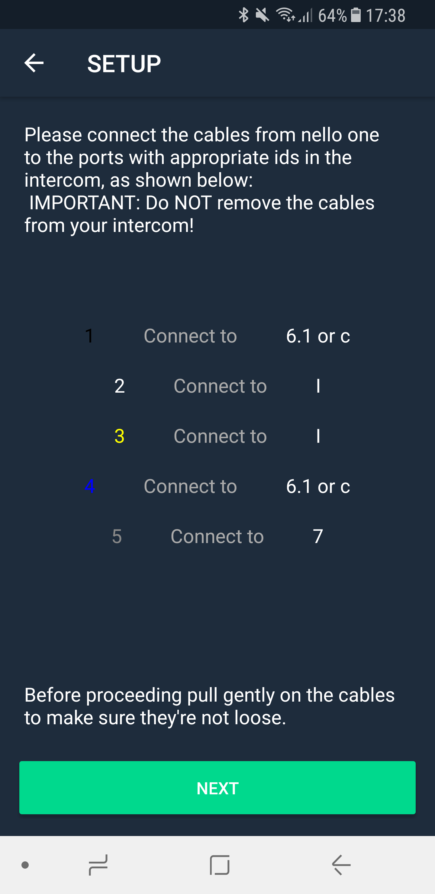

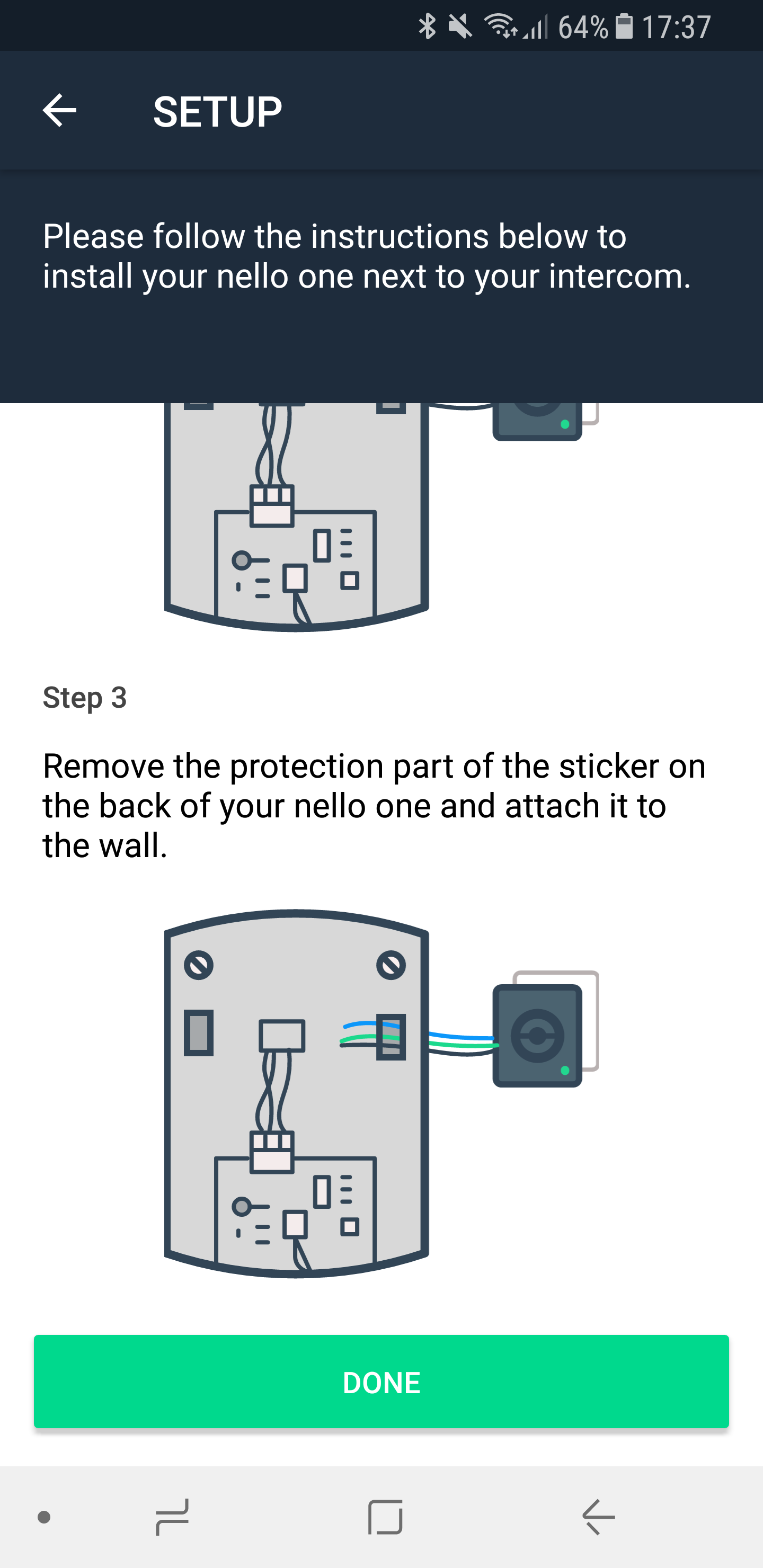

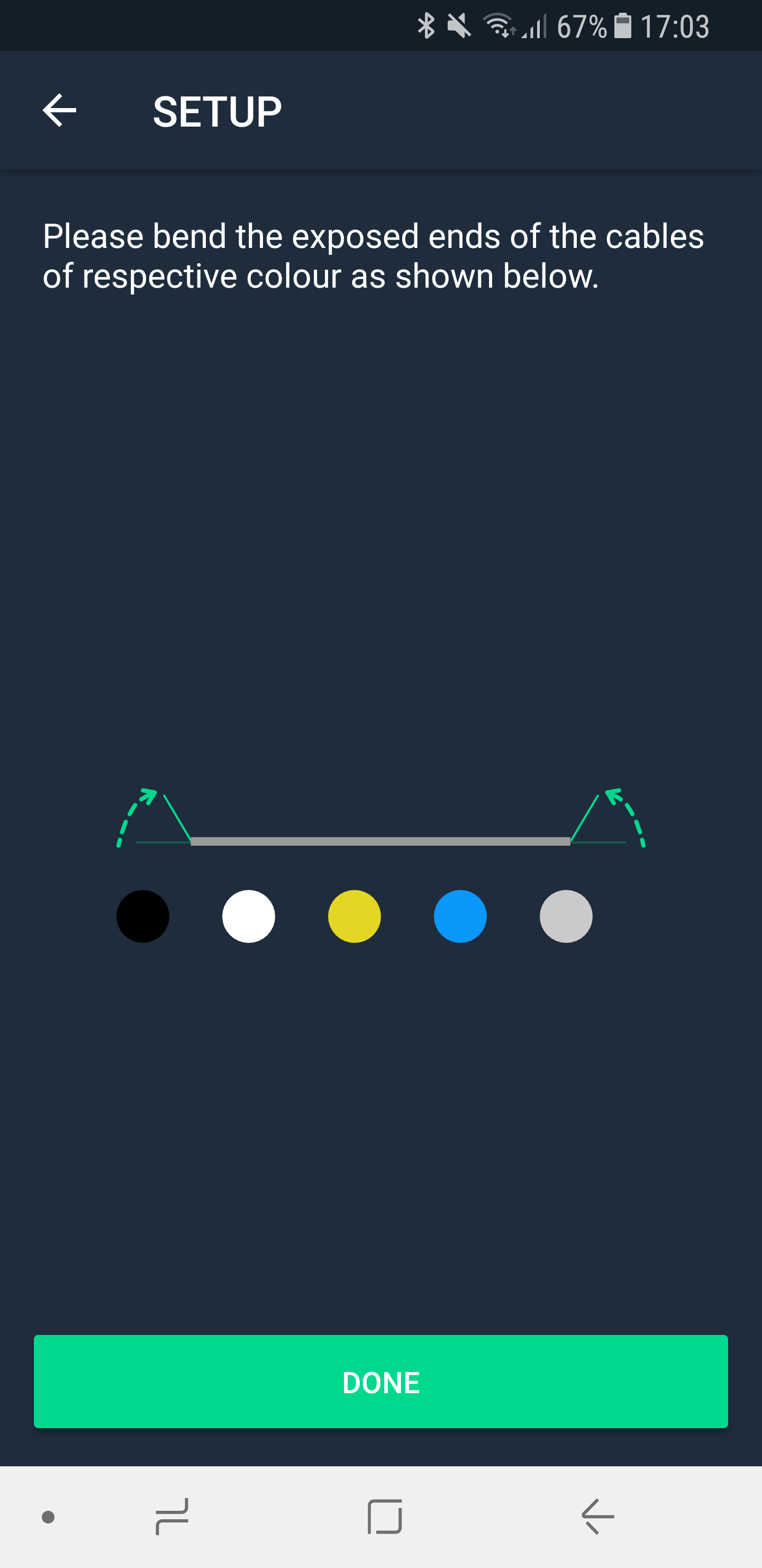

  13. Sucht nun die passenden farbigen Kabel heraus und legt die Enden frei.
  14. Daraufhin schließt ihr sie an euren nello in der vorgegebenen Reihenfolge an.
  15. Nun kommen wir dazu, dass ihr das Gehäuse…
  16. …eurer Gegensprechanlage öffnet und die Kabel verlegt. Ich habe diesen Schritt übersprungen, da ich den nello ja innerhalb der Gegensprechanlage montiert habe.

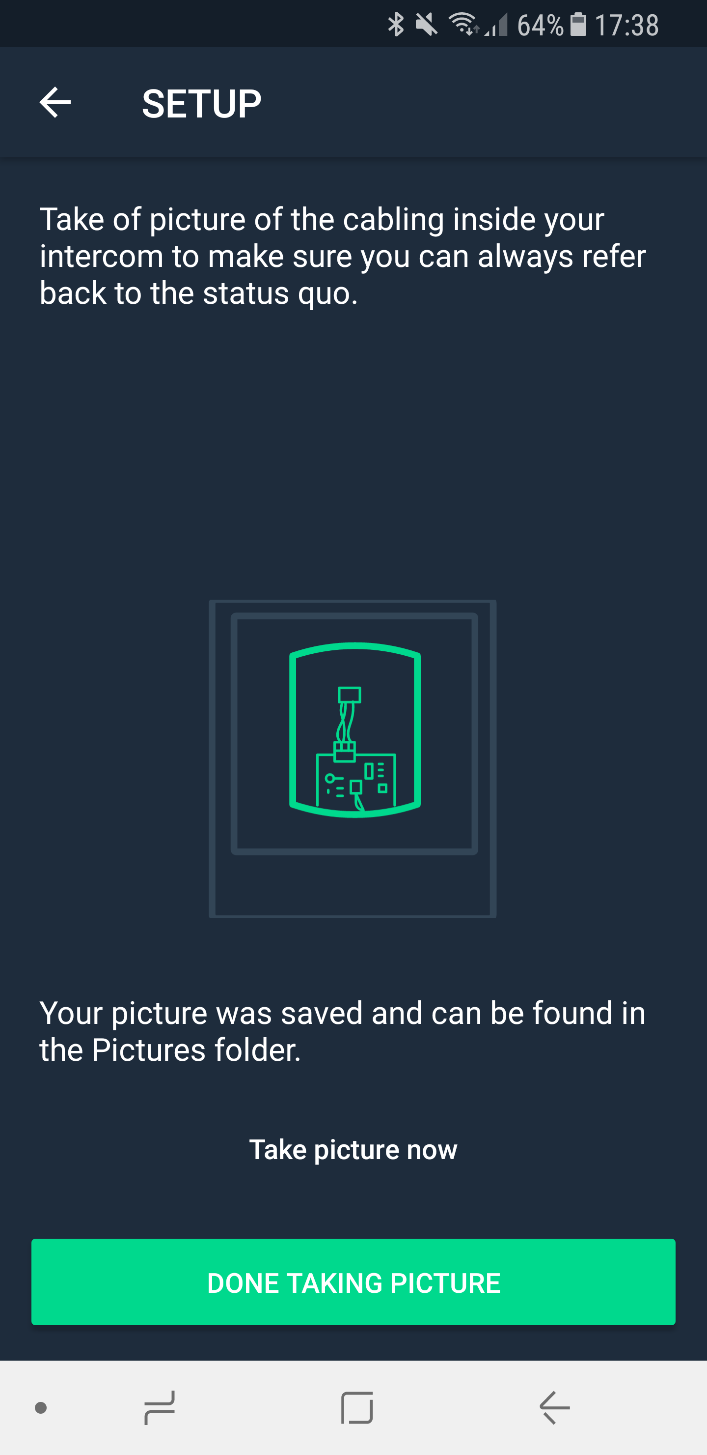

  17. Macht ein Foto von der original Verkabelung, damit ihr nichts vergesst.
  18. Jetzt montiert ihr die Kabel, in der Gegensprechanlage, an der dafür vorgesehenen Stelle.

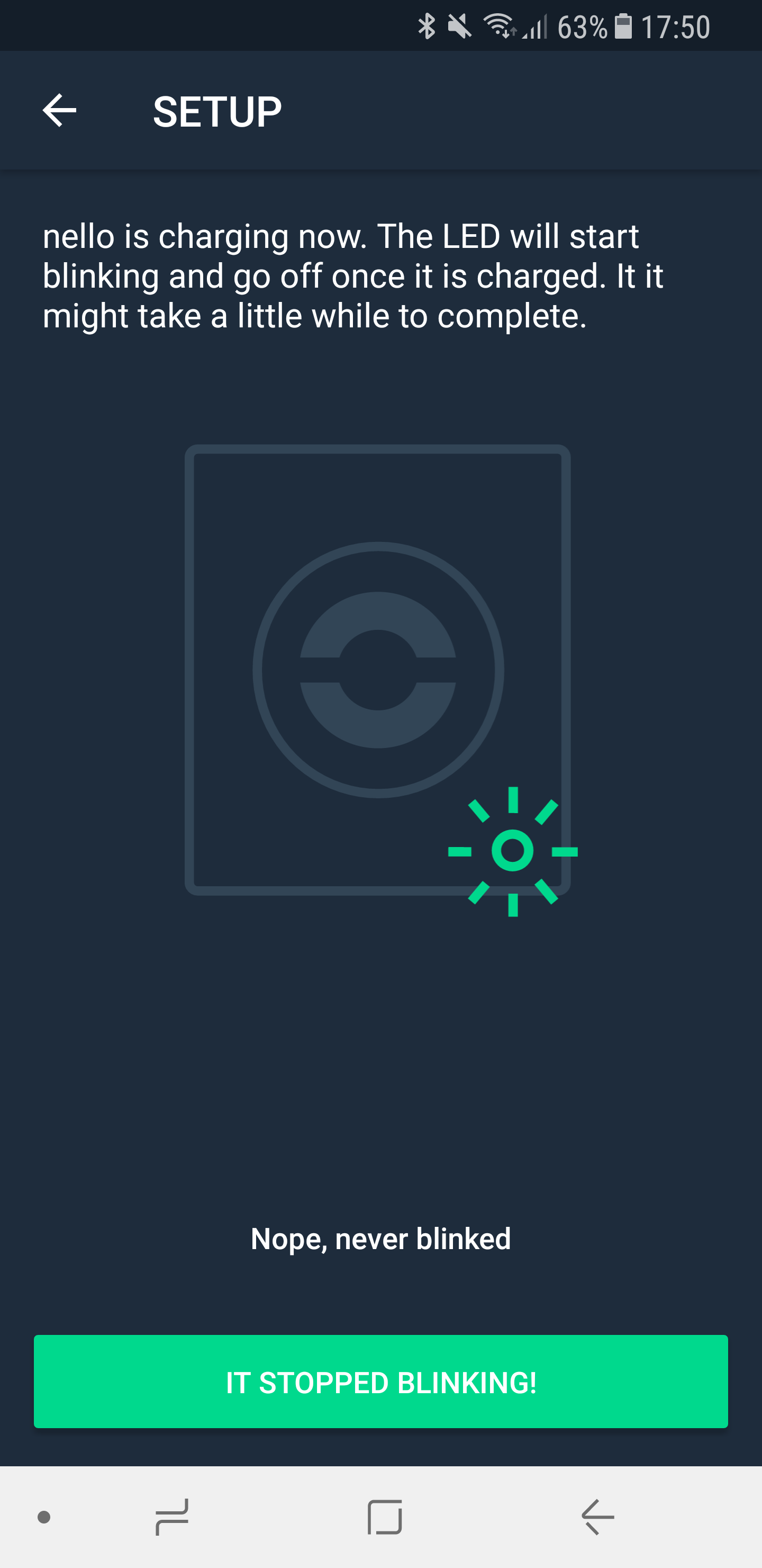

  19. Wenn alles richtig angeschlossen ist, blinkt die grüne Lampe für ein paar Sekunden, bis der nello geladen ist. Danach erlischt die Lampe wieder.

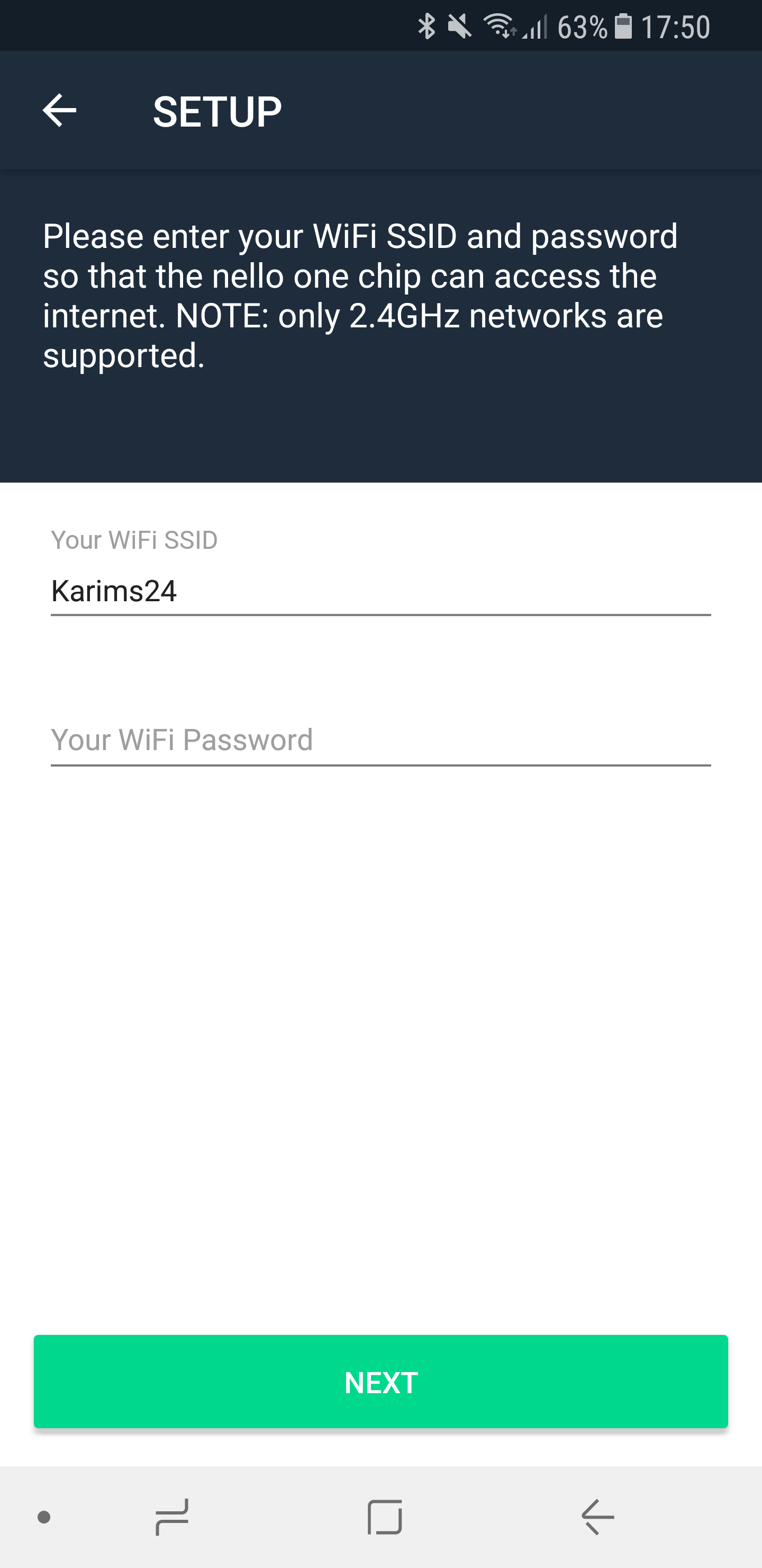

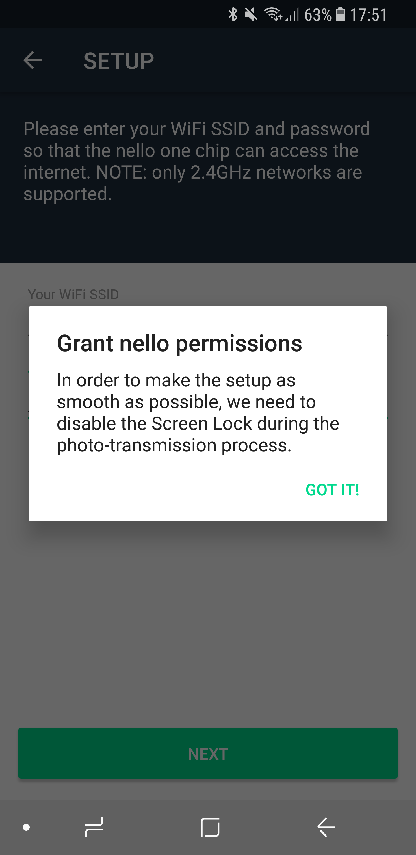

  20. Jetzt müsst ihr den nello mit eurem Wlan verbinden.
  21. Gebt ihm dazu die benötigten Rechte.

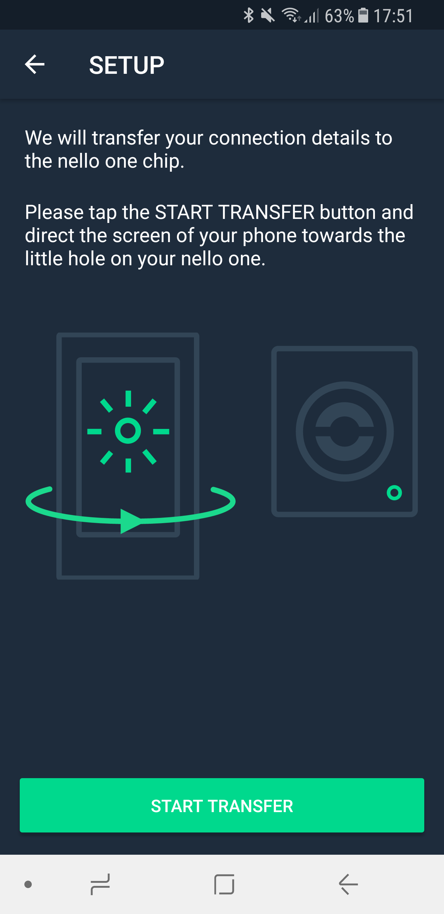

  22. Damit sich der nello richtig verbinden kann, müsst ihr euer Smartphone an den Lichtsensor des nello halten. Er beginnt zu blinken und auf diese Art einen Code zu übertragen.

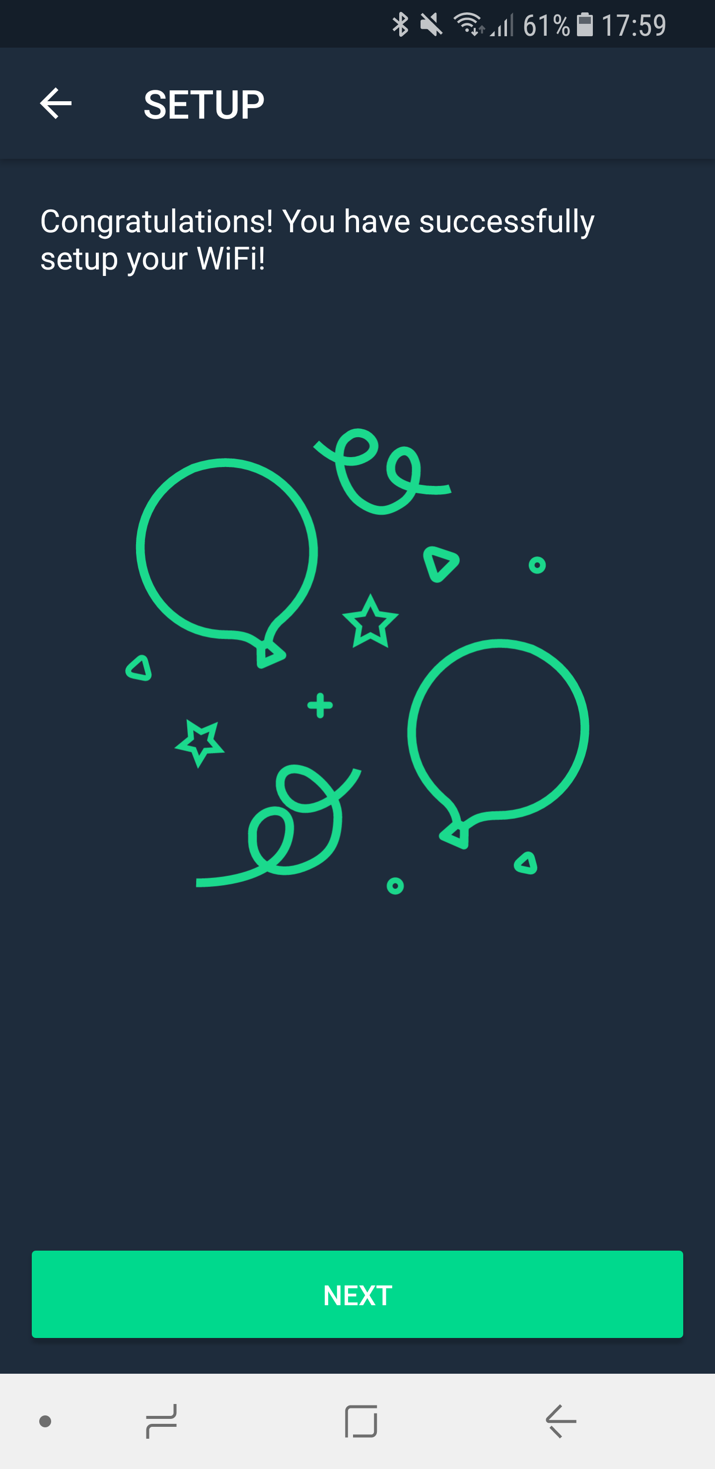

  23. Wenn alles geklappt hat, seit ihr mit der Kopplung fertig.

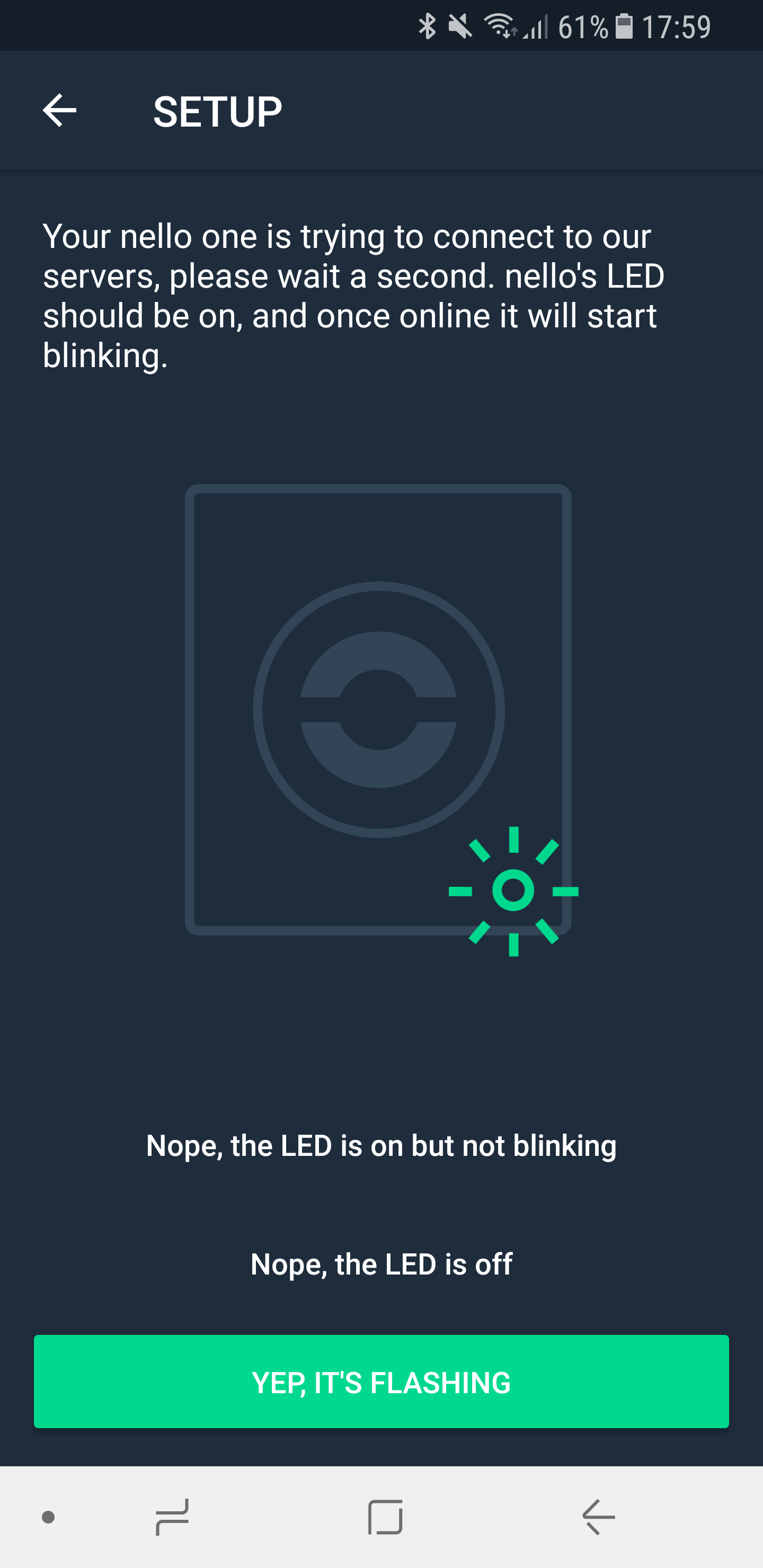

  24. Nun stellt der nello noch eine Verbindung zu den Servern her. Wenn die LEDs blinken,  ist alles in Ordnung!

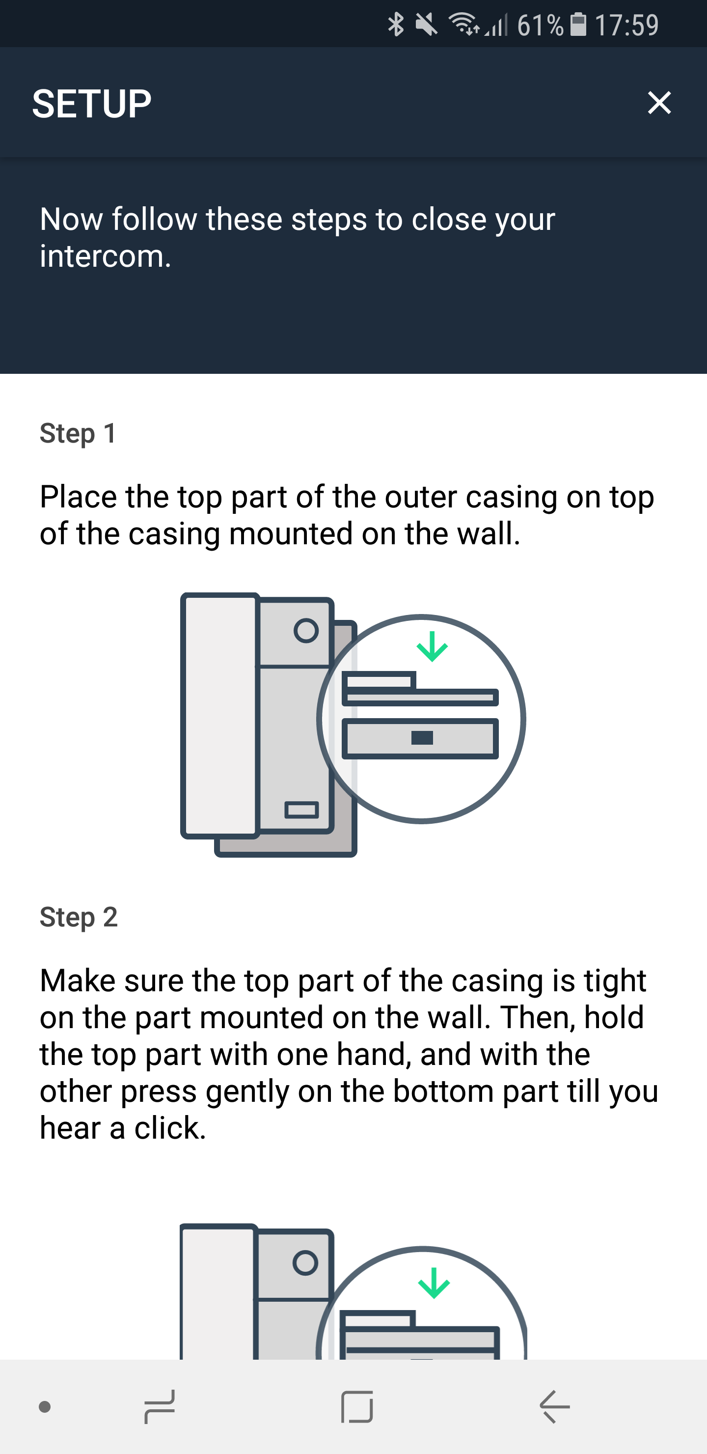

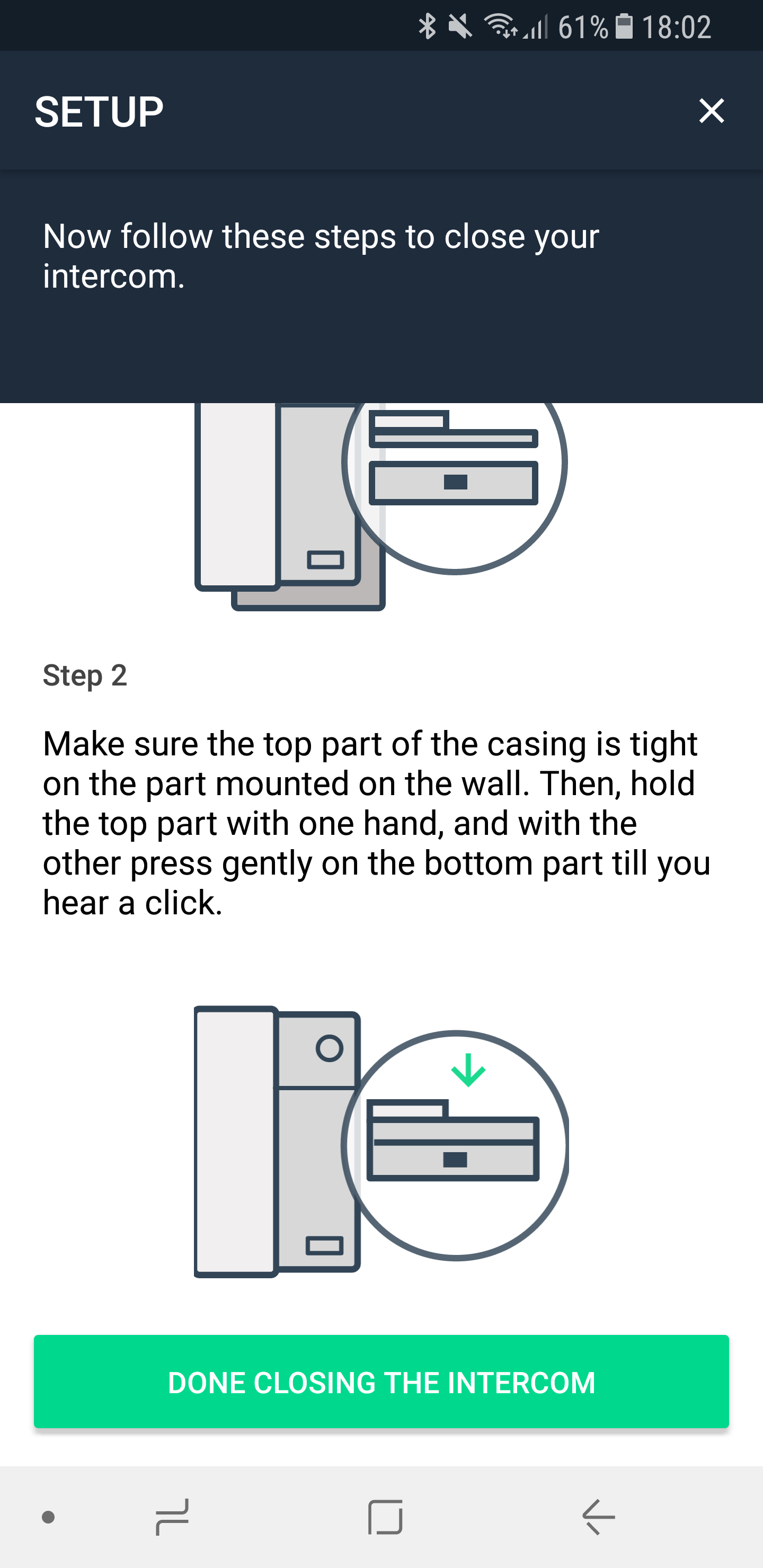

  25. Zum Schluss müsst ihr eure Gegensprechanlage…
  26. …wieder verschließen. Der Einbau ist damit nämlich beendet.

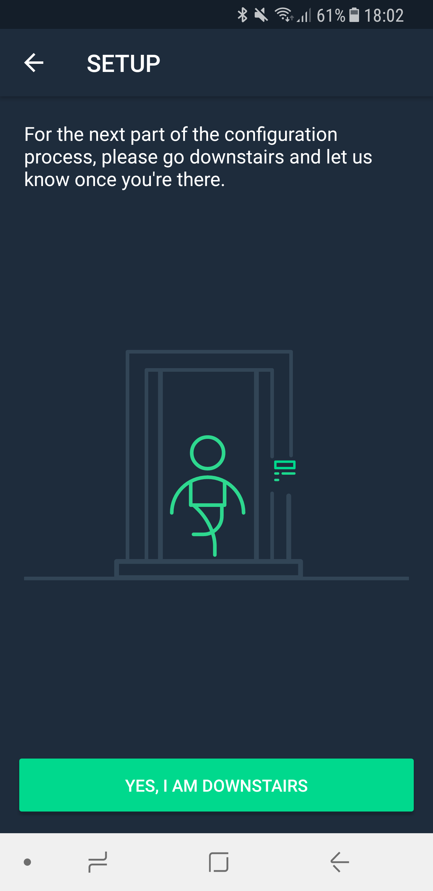

  27. Als nächstes werdet ihr aufgefordert, an eure Haustür zu gehen.

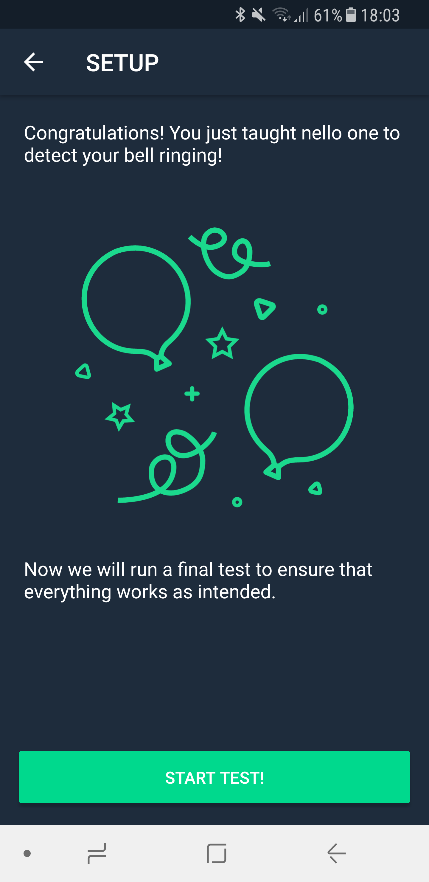

  28. Es gibt noch einen finalen Test.

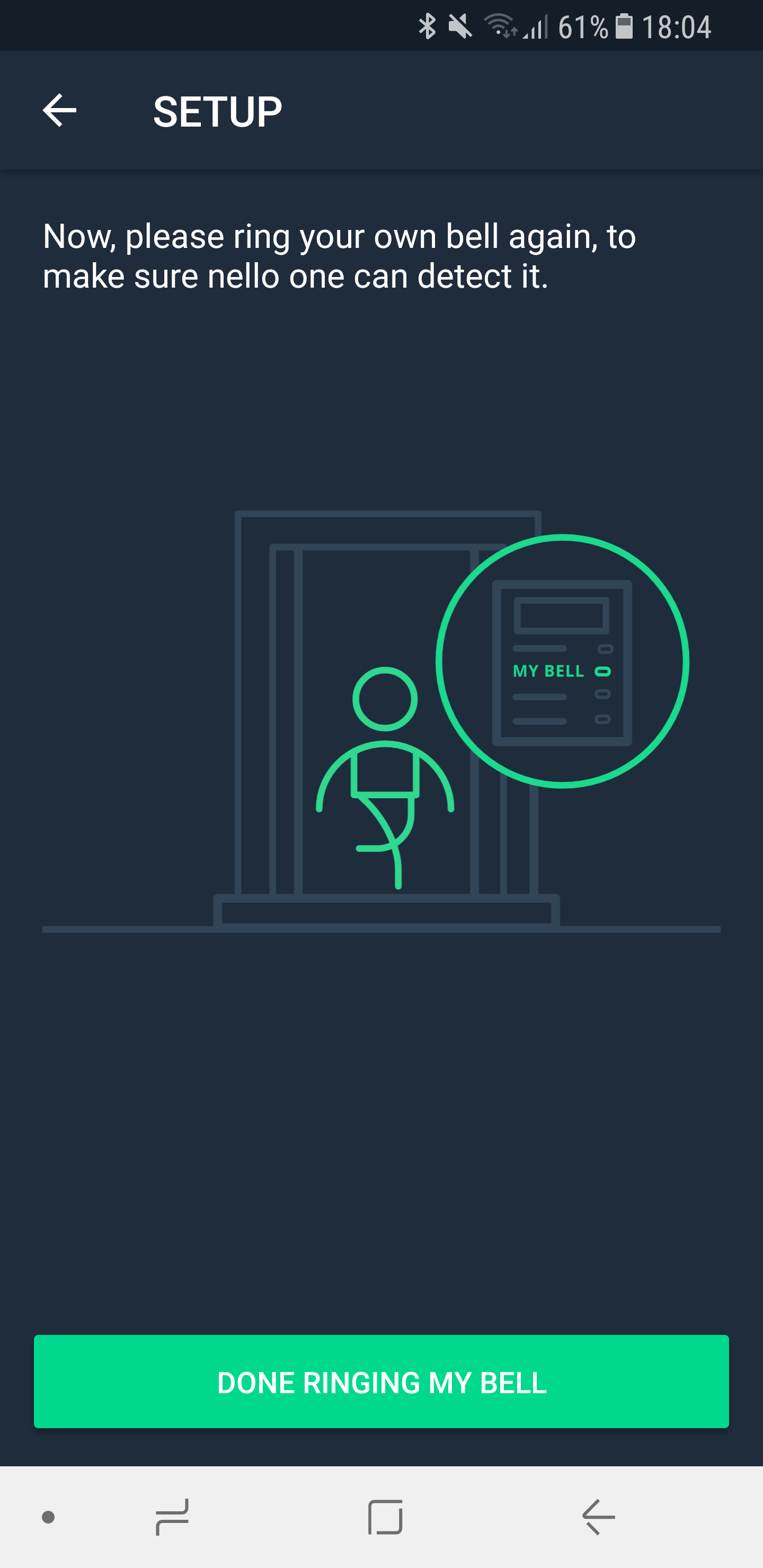

  29. Klingelt!

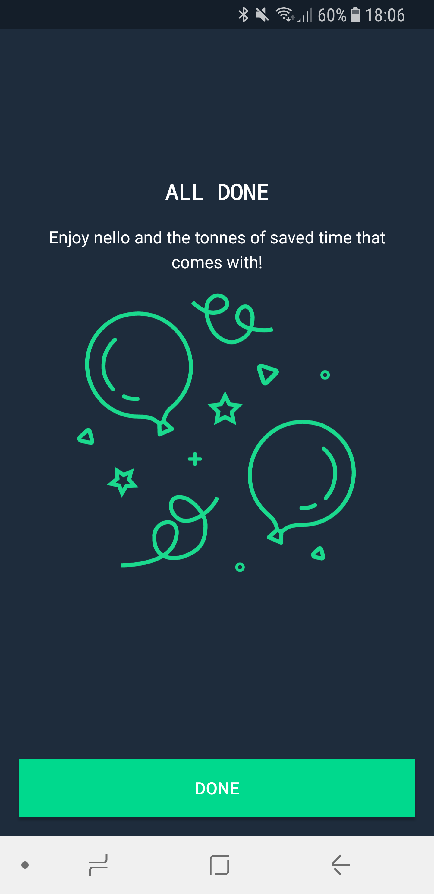

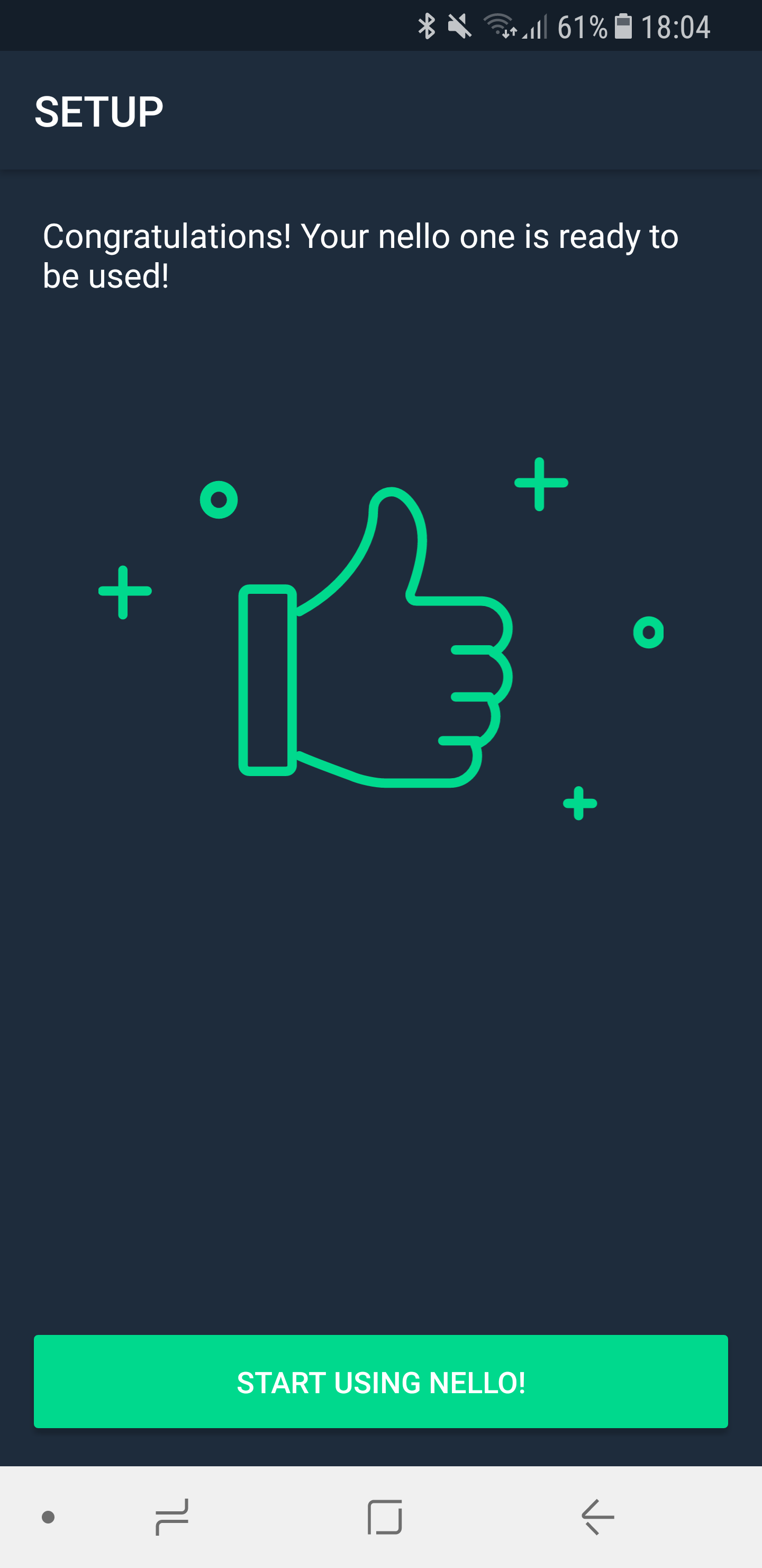

  30. Damit habt ihr es nun geschafft.
  31. Ab sofort könnt ihr den nello benutzen.

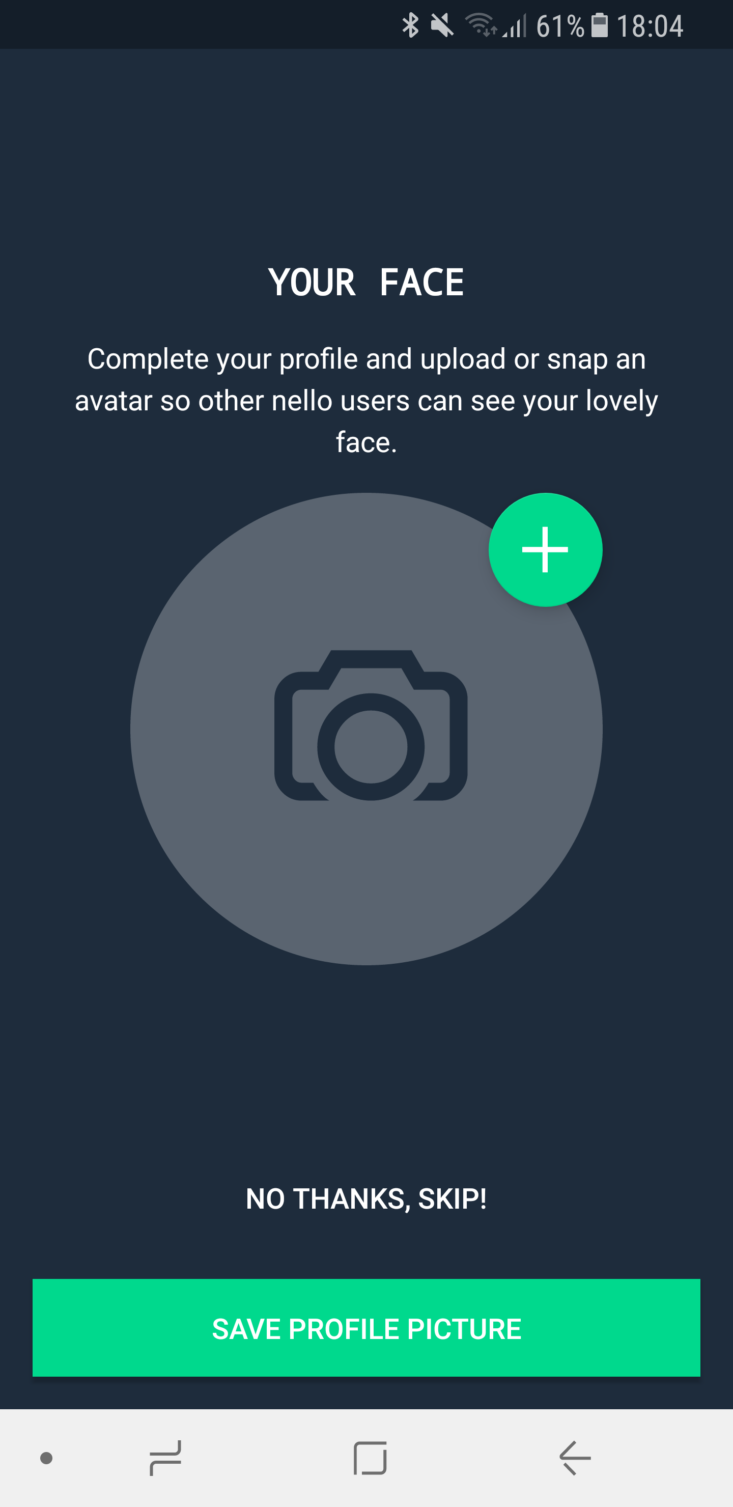

  32. Wenn ihr möchtet, könnt ihr ein Profilfoto von euch hinterlegen. Ich habe diesen Punkt übersprungen.

  35. …oder auch Services hinzufügen.

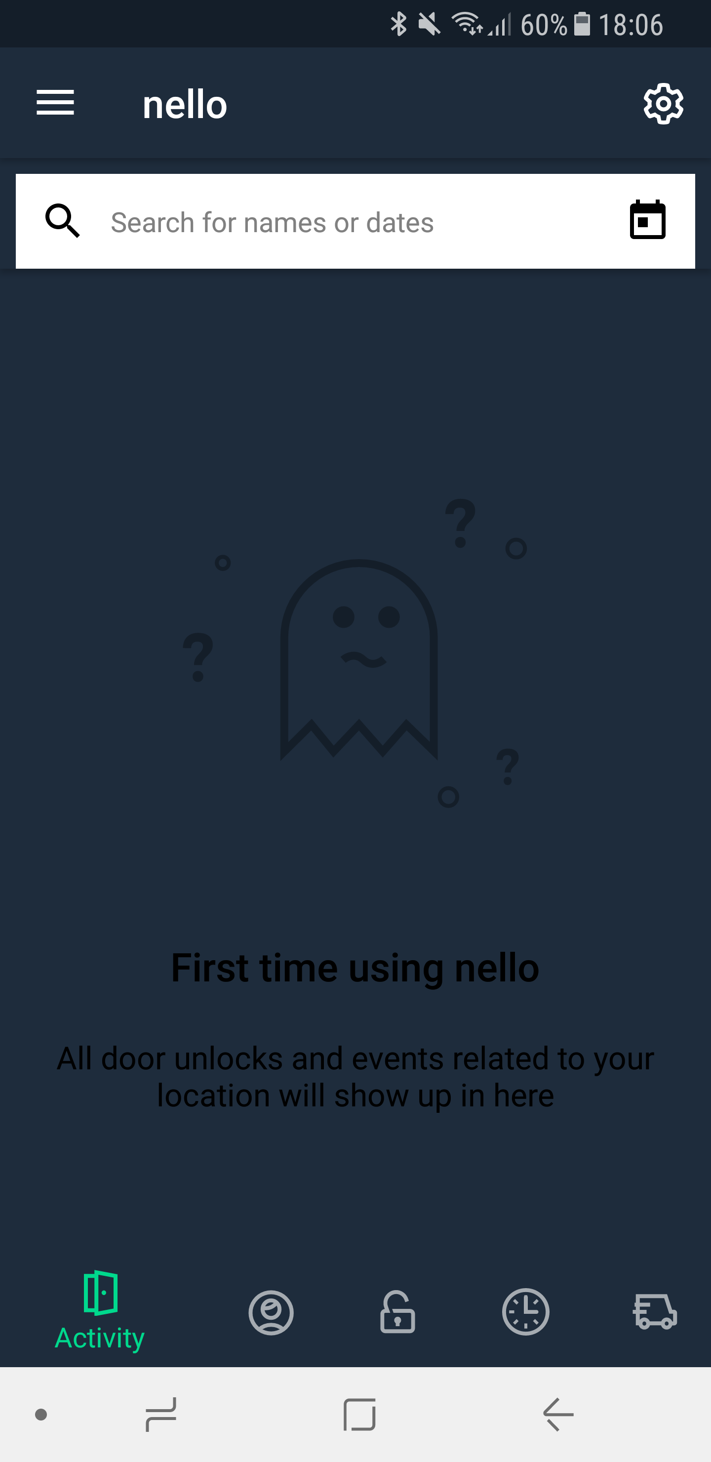

  36. Die Einführung ist damit abgeschlossen.

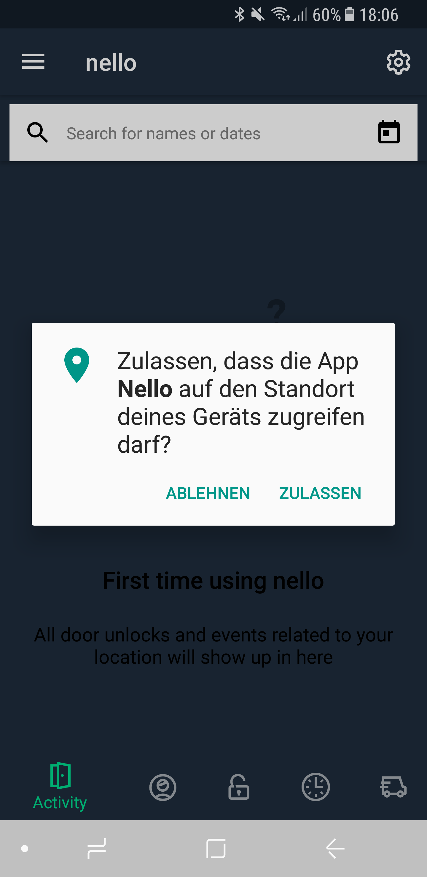

  37. Zum Schluss möchte die App noch Zugriff auf euren Standort haben.

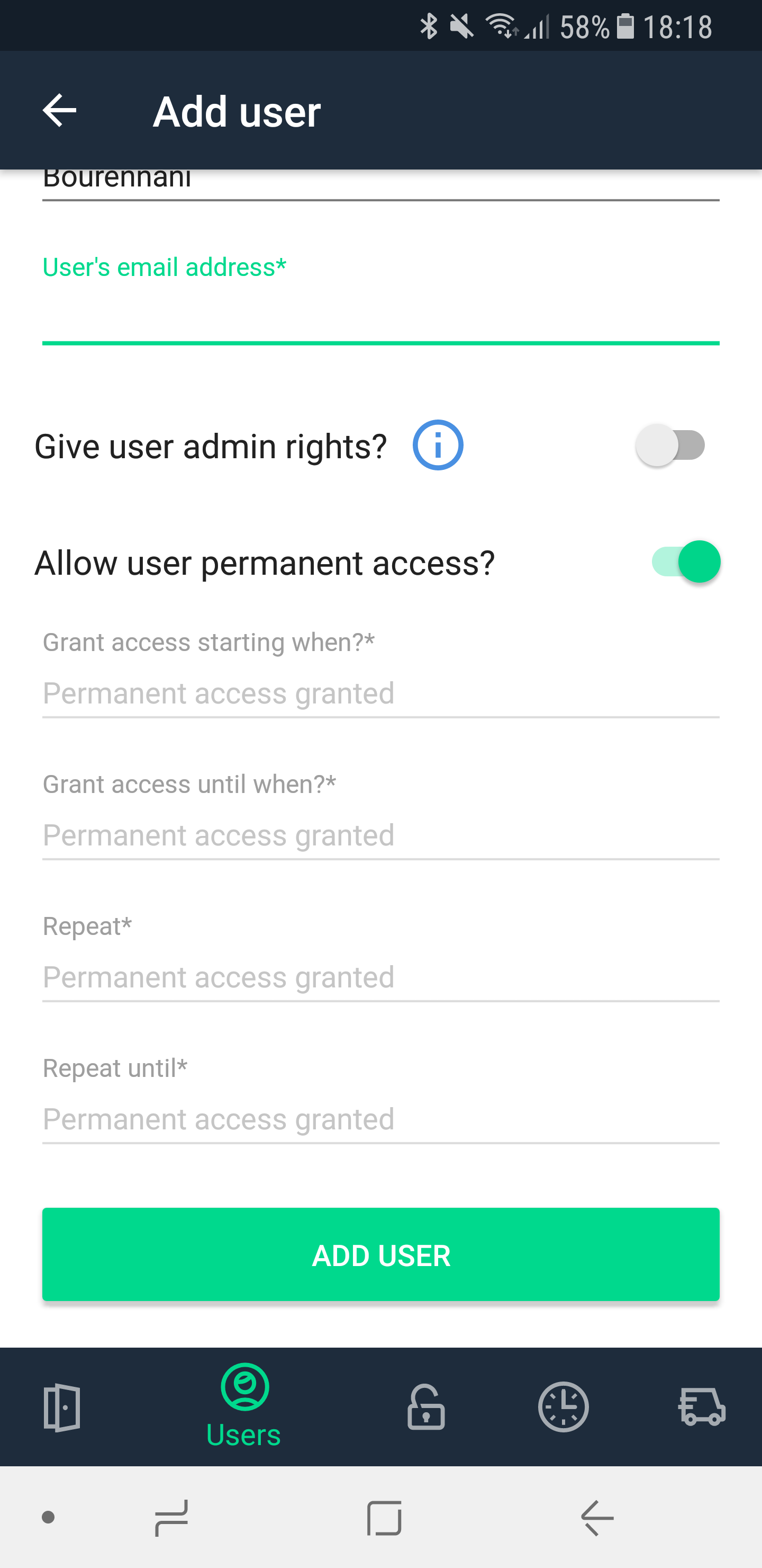

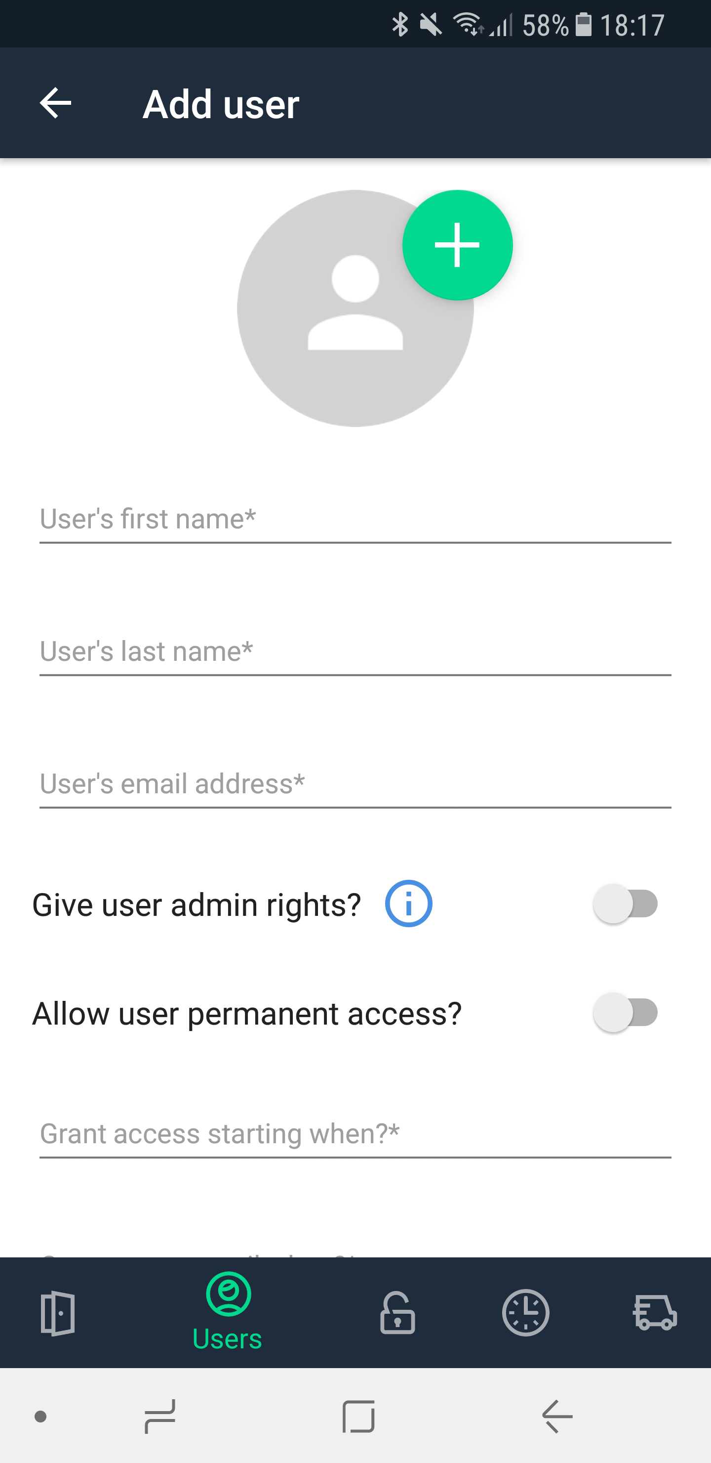

Einen weiteren Benutzer hinzufügen

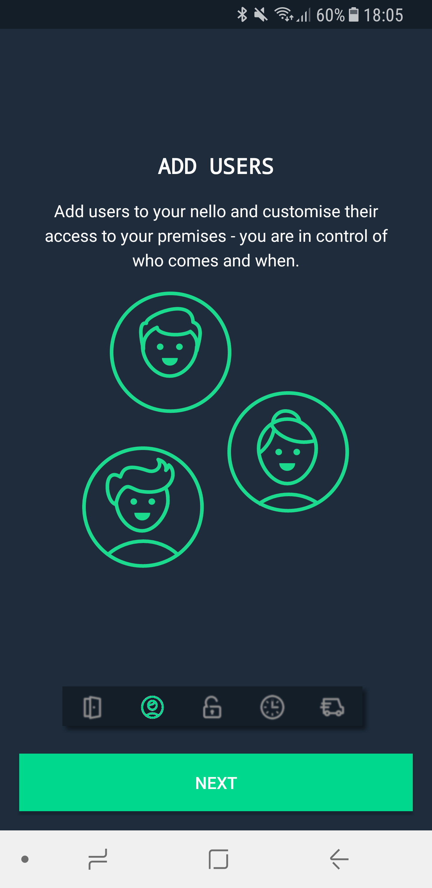

Um die Möglichkeiten des nello weiter auszuschöpfen, bietet es sich natürlich an, weitere Nutzer hinzuzufügen und ihnen so Zugriff zu geben.

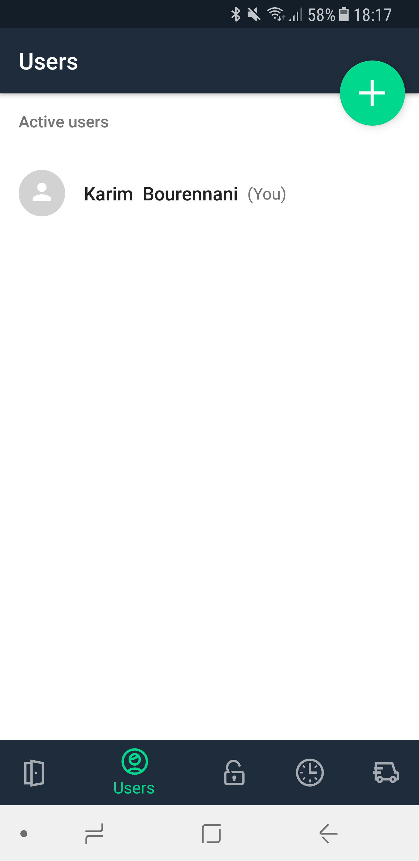

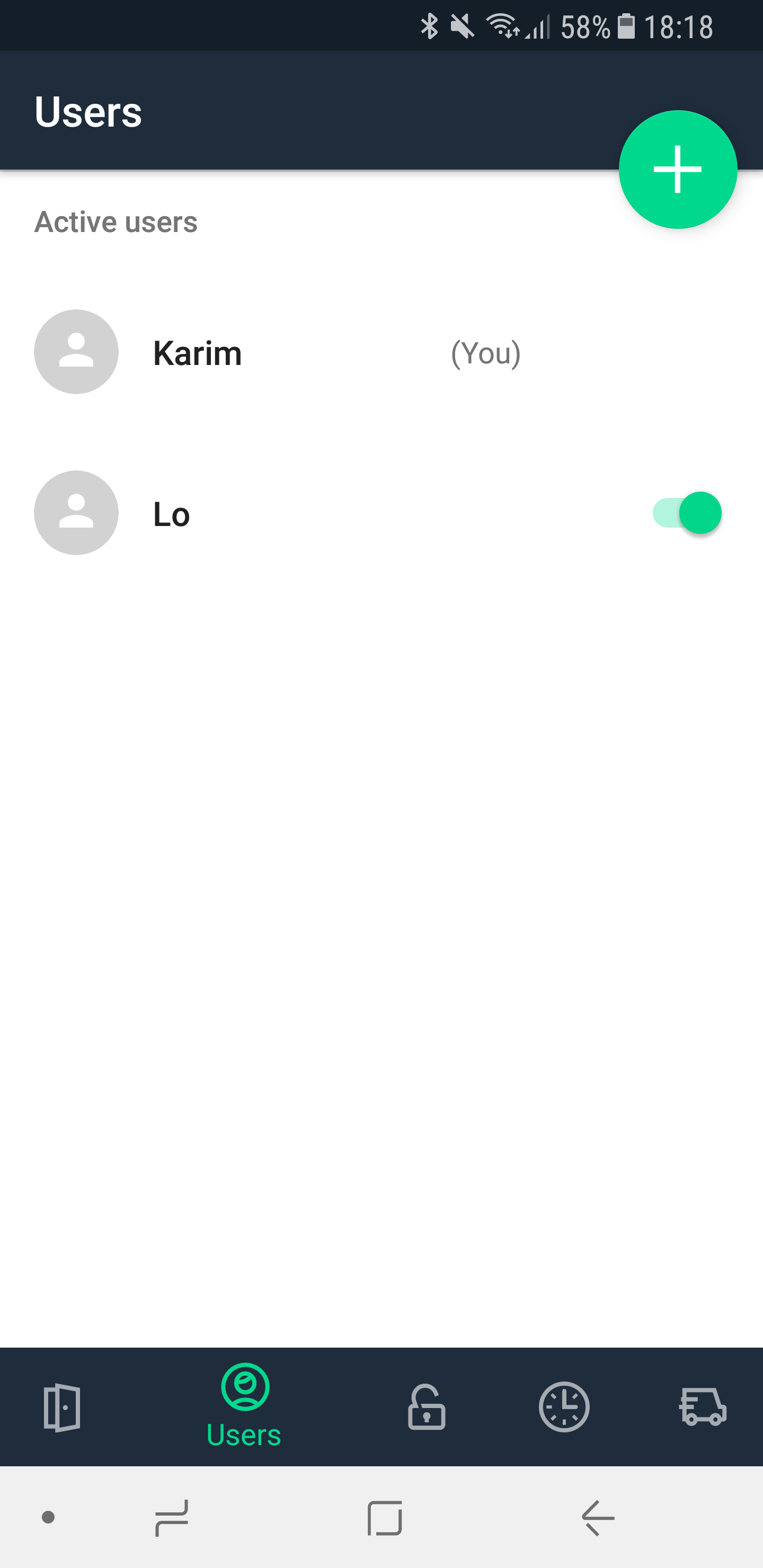

  1. Wenn ihr euch auf der Startseite befindet, wechselt einfach einen Tab nach rechts, um eure Benutzer zu verwalten.
  2. Wählt das „+“ aus und fügt einen neuen Benutzer hinzu.
  3. Ihr müsst seine Daten angeben…
  4. …sowie die Rechte, die ihr im einräumen wollt.
  5. Danach erscheint der neue Nutzer in der Liste.
Der neue Nutzer bekommt eine Email zugesandt, in der er natürlich aufgefordert wird, sich die App zu installieren und auch dementsprechend einzurichten. Eigentlich ich alles voreingestellt, sodass man direkt loslegen kann und die Vorzüge des nello genießen kann.
