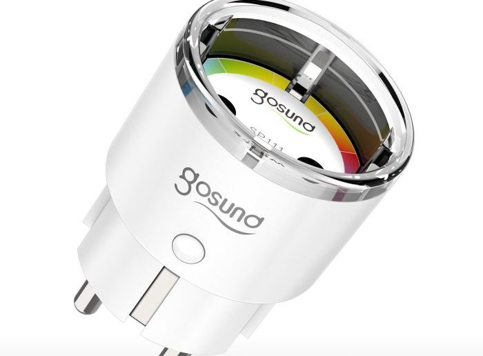

WLAN Steckdosen kommen zum Einsatz, wenn normale Haushaltsgeräte mit smarten Funktionen ausgestattet werden sollen. Die Alexa-fähige WLAN-Steckdose gosund SP111 (EP2) ist in der Bauart sehr kompakt und ermöglicht dir zum Beispiel, deine gesamte Weihnachtsbeleuchtung per Sprache oder Smartphone-App zu steuern.
Bauart der Gosund SP111 / Gosund EP2
Update: Mittlerweile heißt das neuere Modell „Gosund EP2“. Von der Bauart hat sich aber nichts verändert. Aus Dokumentationszwecken lasse ich den alten Namen im Artikel stehen.

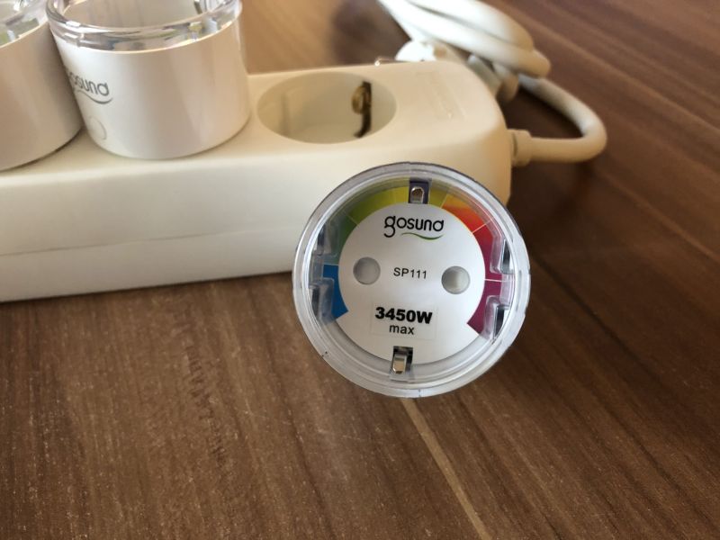

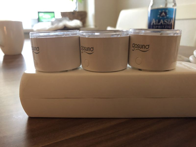

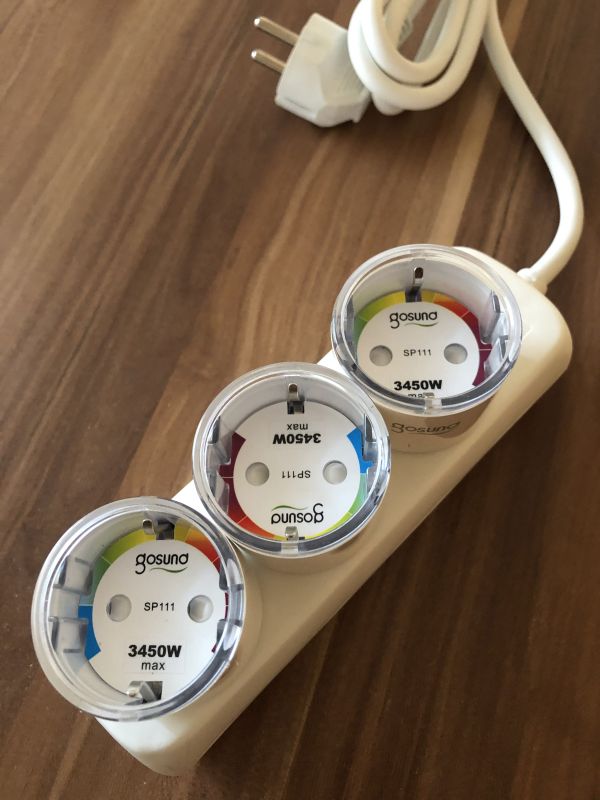

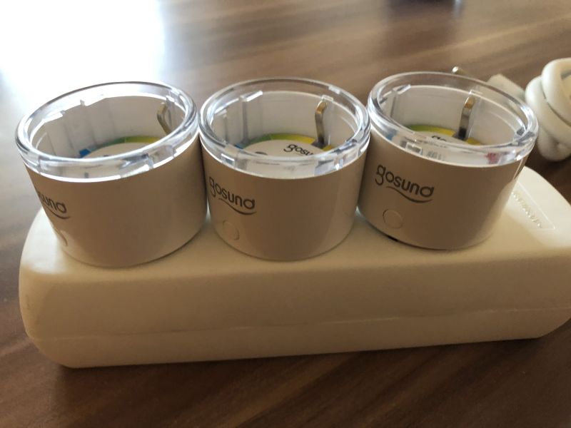

Wie du im Bild oben erkennen kannst, hat die gosund SP111 (EP2) eine sehr schmale Bauweise. Das kannte ich bisher von keiner anderen WLAN-Steckdose. Das wollte ich ausprobieren und habe mir das im Angebot bei Amazon bestellt. Die Steckdose ist so klein konzipiert, dass ich direkt die Verwendung in einer 3-fach Steckdosenleiste getestet habe. Wie auch hier im Bild zu sehen, passen diese wirklich knapp nebeneinander (auch wenn sich die seitlichen etwas nach oben biegen).
Das habe ich bisher so mit keiner anderen WLAN Steckdose geschafft. Meist können die beiden äußeren Steckdosen mit einer WLAN Steckdose verwendet werden und die Dose in der Mitte bleibt wegen Überlappung einfach leer.
Die gosund SP111 (EP2) ist aus weißem Kunststoff und besitzt einen durchsichtigen Rand für die Status-LEDs. Äußerlich ist die Steckdose sehr gut verarbeitet, sie wirkt keinesfalls billig und in der Handhabung konnte ich bisher nichts Negatives feststellen.

Eine weitere Überraschung erlebte ich beim Auspacken der Steckdosen. Eigentlich sind die Steckdosen auf Amazon mit ganz anderen Werten ausgewiesen. Dort stehen die Angaben Maximalleistung 2300W und Nennstrom von maximal 10 Ampere. Ich habe offenbar schon eine neuere Version mit höheren Maximalwerten erhalten.

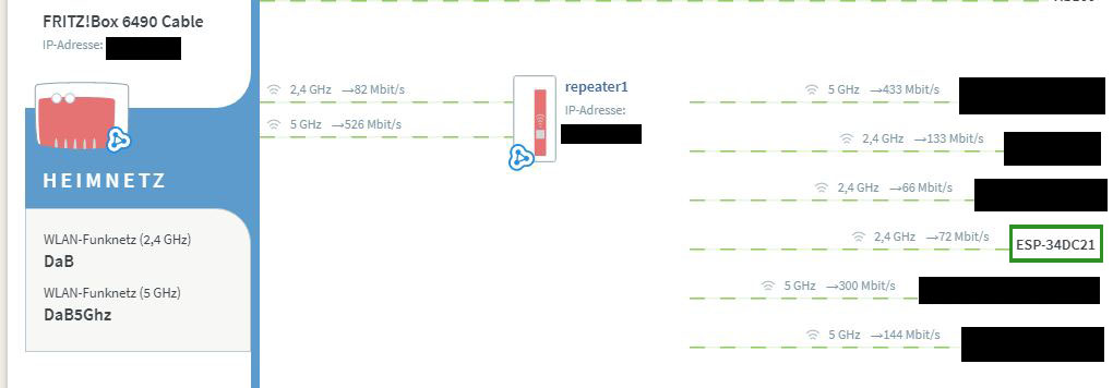

In der Anleitung steht außerdem, dass das Gerät nicht mit einem Repeater verwendet werden kann. Das kann ich in meinem Test nicht bestätigen, die Steckdose verbindet sich sehr wohl mit meinem Fritz Repeater.
Gosund SP111 an Repeater Fritzbox

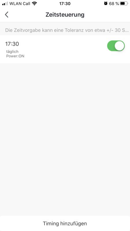

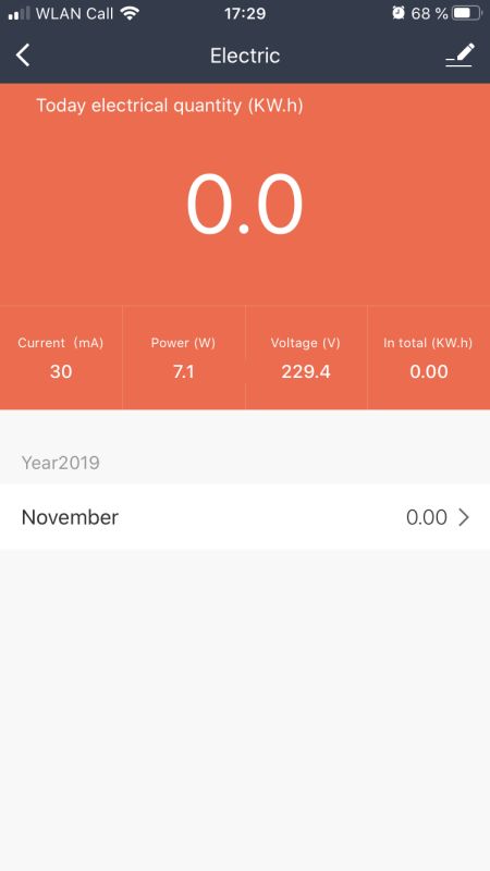

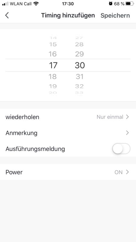

Auch kommt die Steckdose mit einer Verbrauchsmessung für angeschlossene Geräte daher, welche in der Smartphone App übersichtlich abgelesen werden kann.  Zudem gibt es noch eine Timerfunktion, mit dem das Gerät wahlweise um eine bestimmte Uhrzeit ein- bzw. ausgeschalten werden kann. Einen Countdown gibt es ebenso, der das Gerät in einem Intervall von 1 Minute und maximal 23 Stunden und 59 Minuten wieder ausschalten kann.

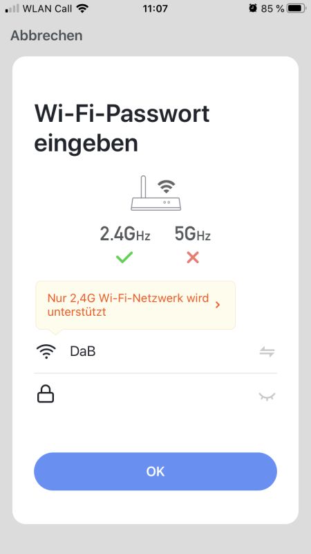

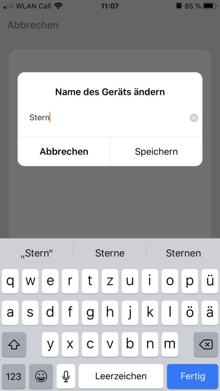

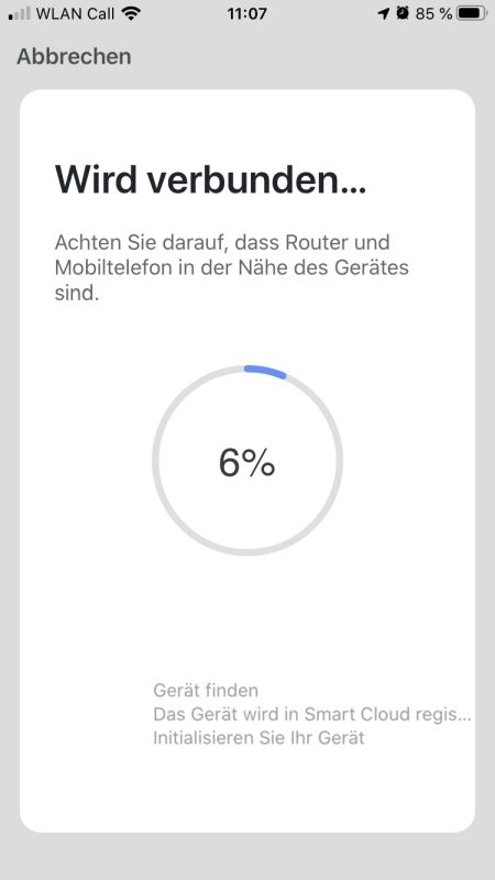

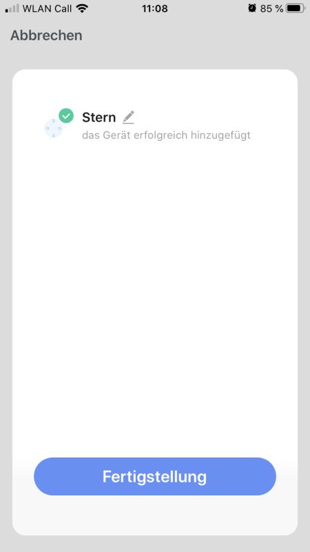

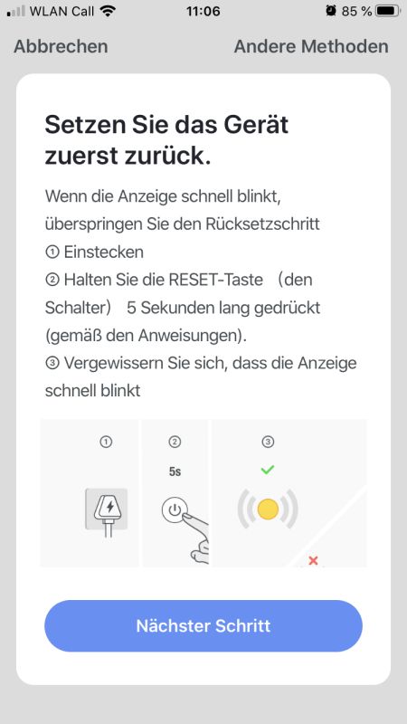

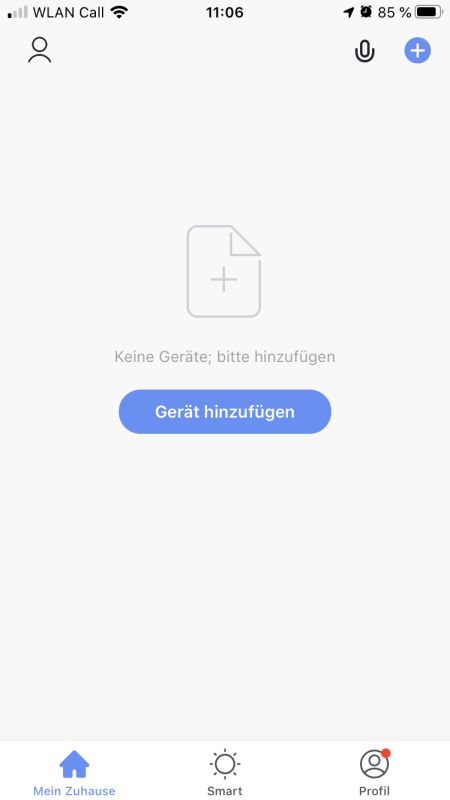

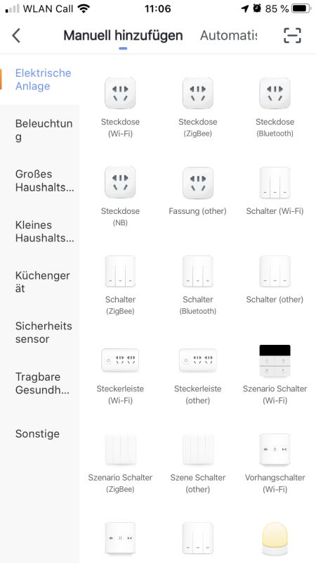

Zuerst habe ich die Smart Life App heruntergeladen und mich anschließend direkt per Telefonnummer und Passwort registriert. Anschließend habe ich die gosund SP111 (EP2) an eine Steckdose angeschlossen und dann in der App ein neues Gerät hinzugefügt. Hier wählte ich dann Steckdose (WiFi) und der Rest passierte mit einem Assistenten völlig selbsterklärend.
Nun sollte sich die Steckdose bereits mit der App steuern lassen. Anschließend habe ich direkt für Alexa den gleichnamigen Skill „Smart Life“ aktiviert und mich mit meinem zuvor erstellten Konto angemeldet. Eine anschließende Geräte Suche brachte die neue Steckdose nun auch in die Alexa Welt.
