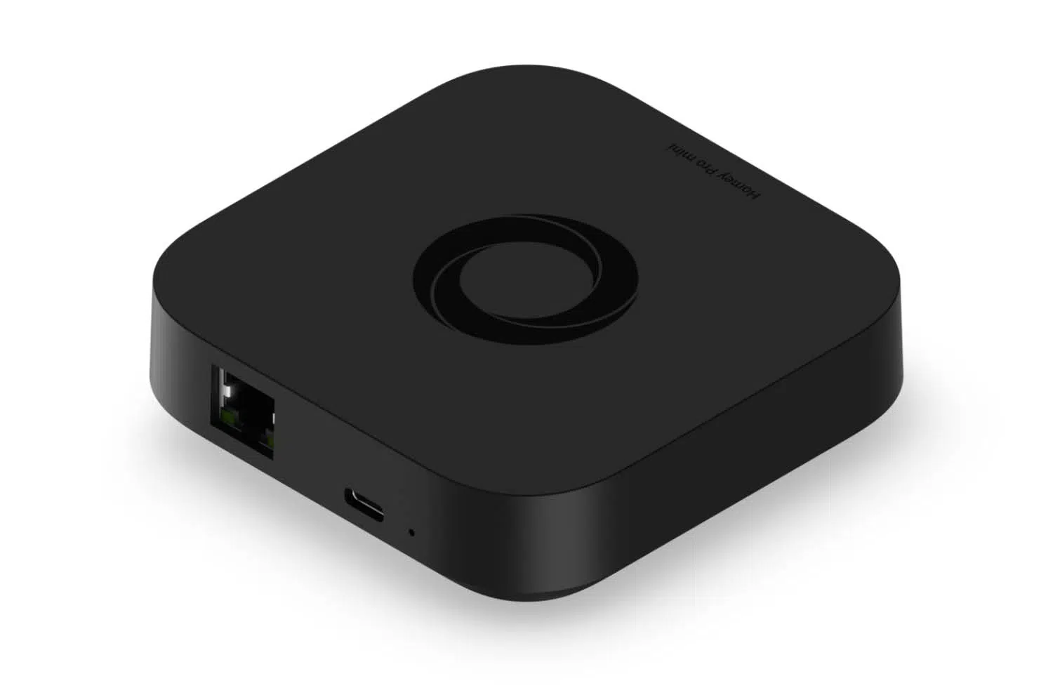

Homey Pro mini Bild 3
Bild: Homey
So unterstützt der Homey Pro mini Ethernet, Zigbee, Thread und Matter und Geräte von über 1.000 Herstellern. Im Inneren werkelt ein 1,5-GHz-Quadcore-ARMv8-Prozessor mit 1 GB RAM und 8 GB Speicher. Das reicht für bis zu 20 Homey‑Apps. Wer mehr Apps benötigt, muss zum großen Bruder greifen, der mit doppeltem RAM rund 60 Erweiterungen unterstützt. Laut Hersteller verwendet der durchschnittliche User aber nur 14 Apps.
