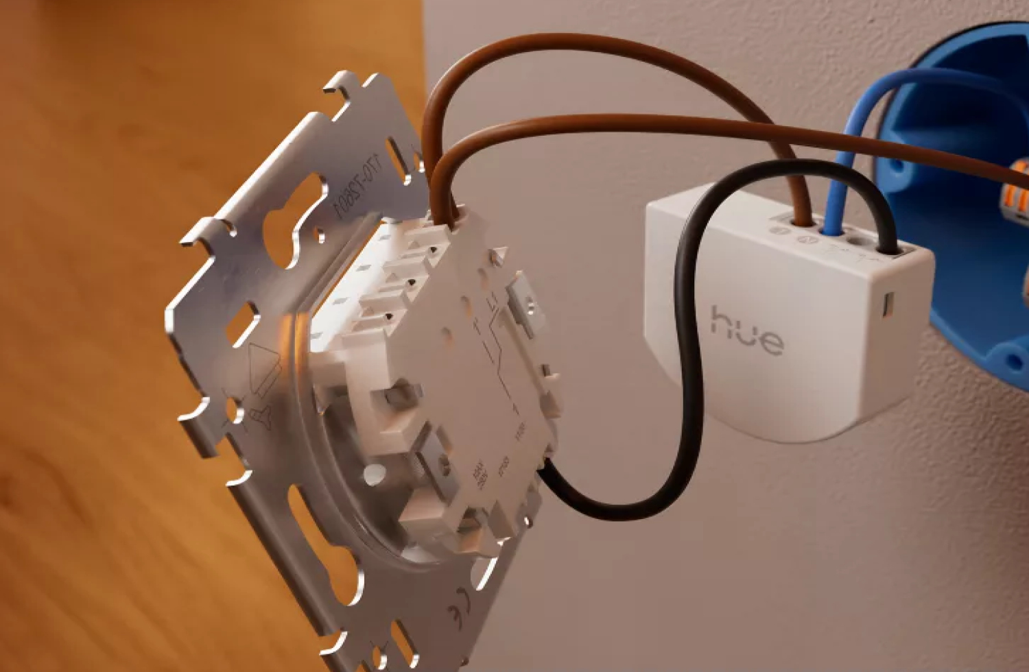

Das kabelgebundene Hue Wandschaltermodul sitzt hinter einem vorhandenen Lichtschalter. Es hält Hue-Lampen dauerhaft mit Strom versorgt, damit sie erreichbar bleiben, auch wenn der Schalter betätigt wird. Nötig sind eine Hue Bridge, 220 bis 240 Volt Netzstrom und ein Nullleiter.
Der Unterschied zur Batterieversion liegt vor allem beim Platzbedarf. Das neue Modul misst 41 × 37,3 × 15,0 Millimeter. Das batteriebetriebene Modell ist mit 38 × 10 × 43 Millimetern deutlich flacher und nutzt eine CR2450-Knopfzelle.

In engen Unterputzdosen kann das neue Modul deshalb schwierig werden. Neben dem Modul müssen auch Leitungen und Klemmen Platz finden. Der Einbau gehört in die Hände einer Elektrofachkraft. Beim Preis gibt es keinen Vorteil: Die Kabelversion kostet 44,99 € einzeln und 79,99 € im Doppelpack. Die Batterieversion liegt bei Hue auf demselben Niveau.
Für einfache Nachrüstungen bleibt das Batteriemodul die bequemere Variante. Die kabelgebundene Version passt eher dort, wo ohnehin an der Elektroinstallation gearbeitet wird und genug Platz in der Dose vorhanden ist.
