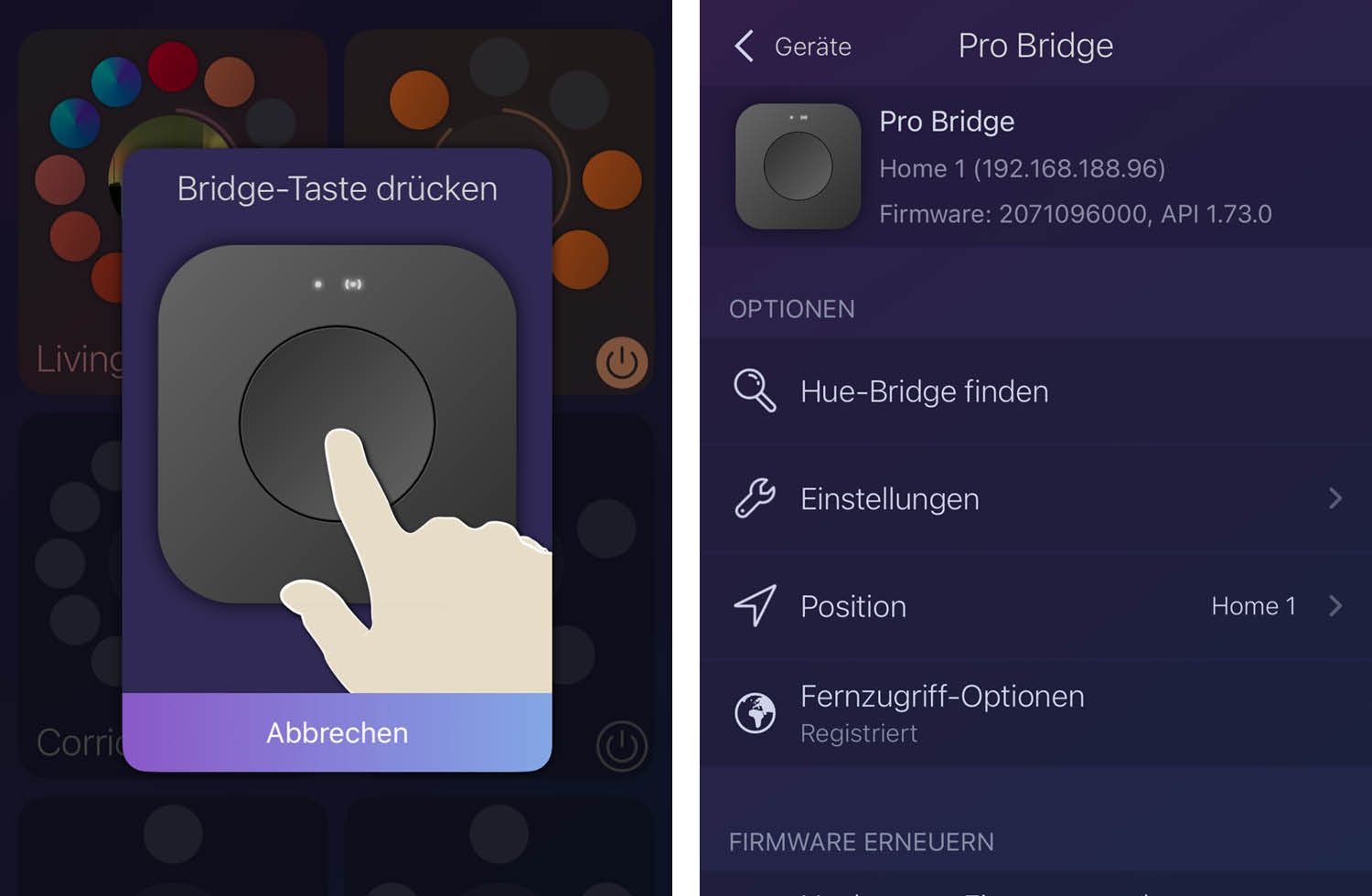

Die Migration von der alten auf die neue Bridge Pro funktioniert folgendermaßen:
  • Stelle sicher, dass alle Geräte auf der alten Bridge die neueste Firmware haben (alle Lampen physisch einschalten, saisonale Lichter verbinden!)
  • Verwende die Hue App, um alle Einstellungen und Geräte von der V2 zur Pro Bridge zu migrieren
  • Öffne iConnectHue, AUF KEINEN FALL LÖSCHE ODER VERBINDE die alte Bridge dort jetzt
  • Wenn mehrere Bridges unterstützt werden:
    • Neue Bridge suchen und verbinden
    • Ein Hinweis zur Migration sollte erscheinen
    • Folge dem Migrationsprozess, um alle iConnectHue-Einstellungen auf die neue Bridge zu übertragen
  • Bei Unterstützung einer einzelnen Bridge:
    • Gehe zu Geräte → Deine Bridge
    • Wähle „Bridge suchen/wechseln“
    • Wähle Deine neue Bridge aus (sie sollte als „Migrierte Bridge“ angezeigt werden)
    • Folge dem Migrationsprozess, um alle iConnectHue-Einstellungen zu übertragen
    • Jetzt sollte alles migriert sein
