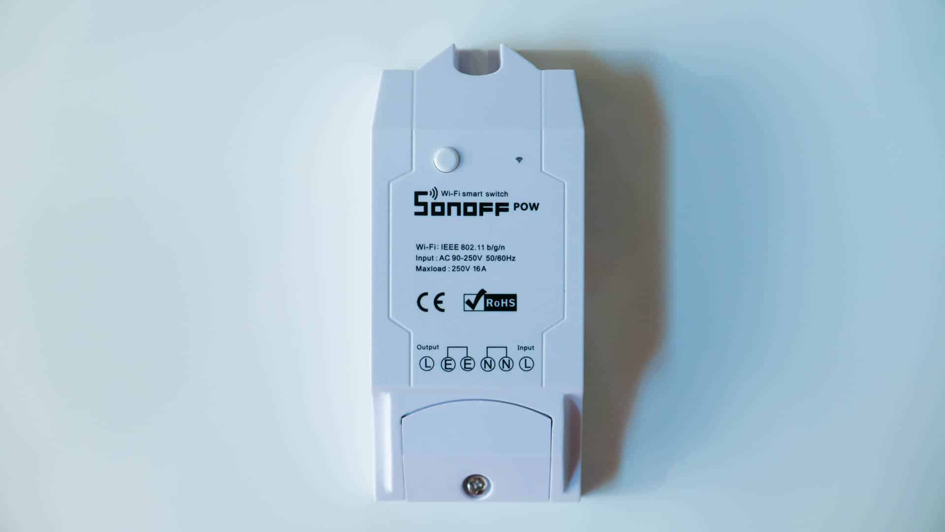

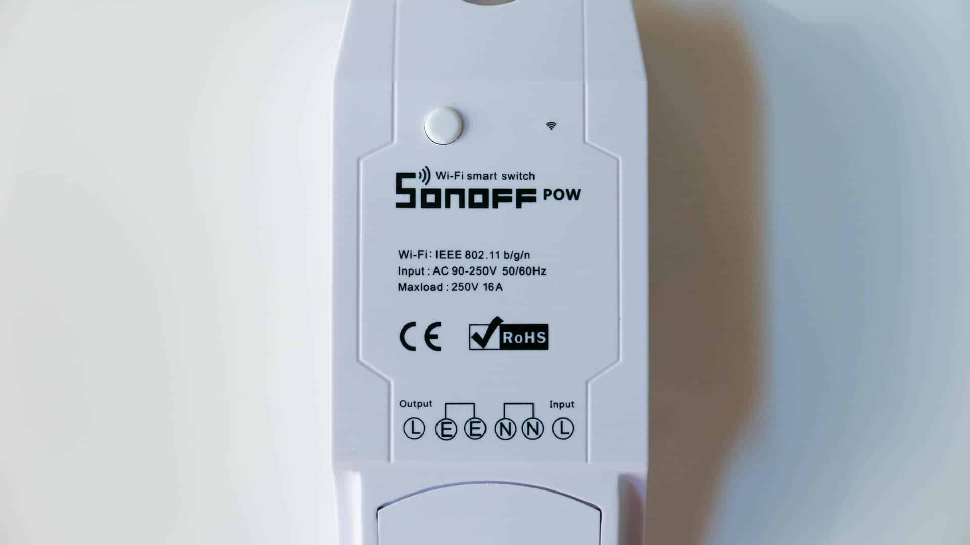

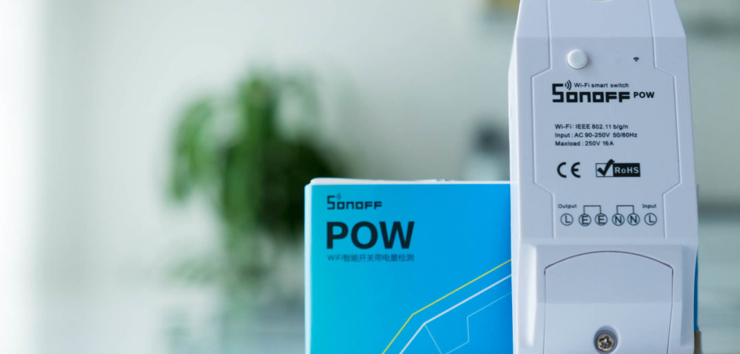

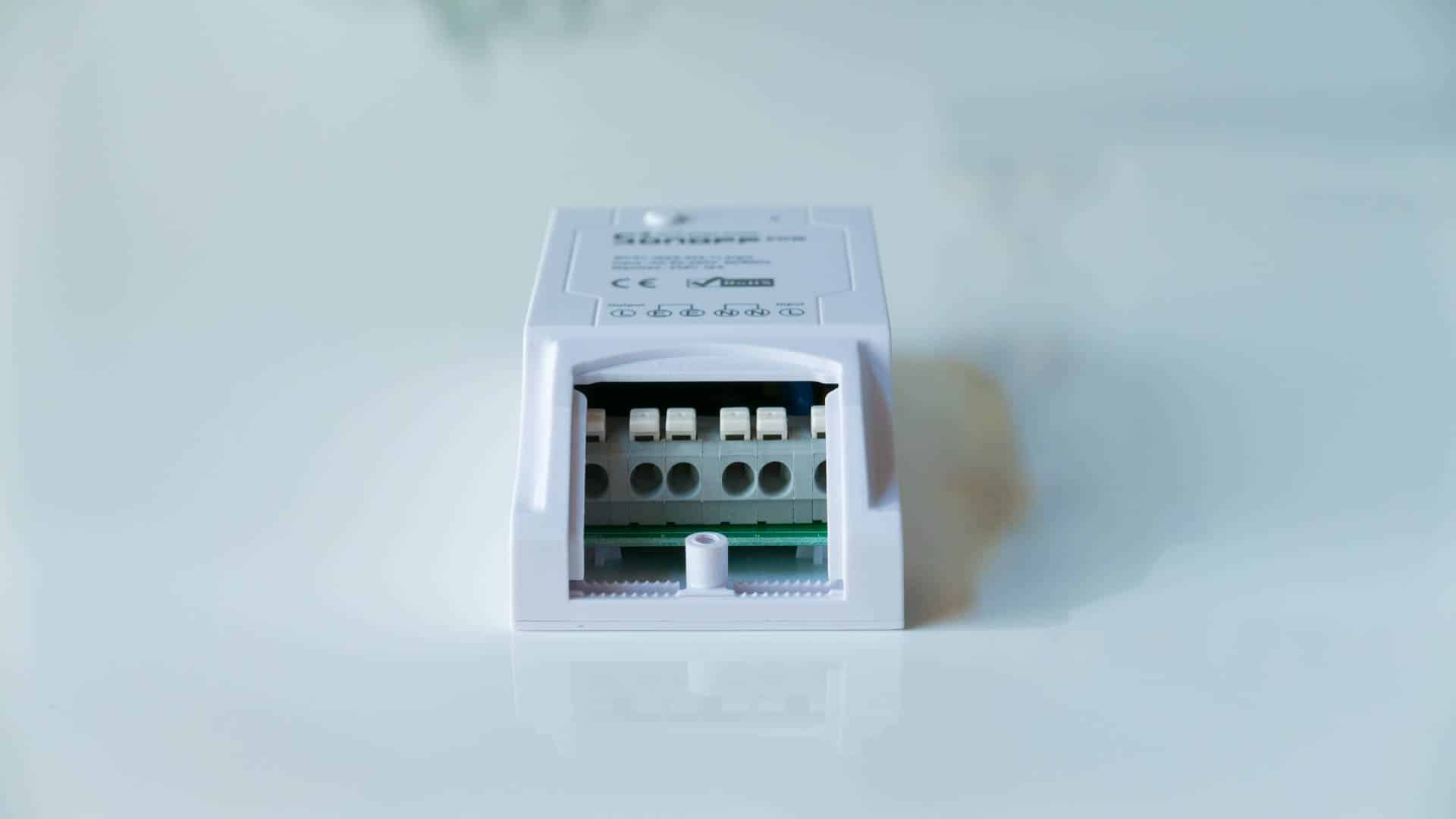

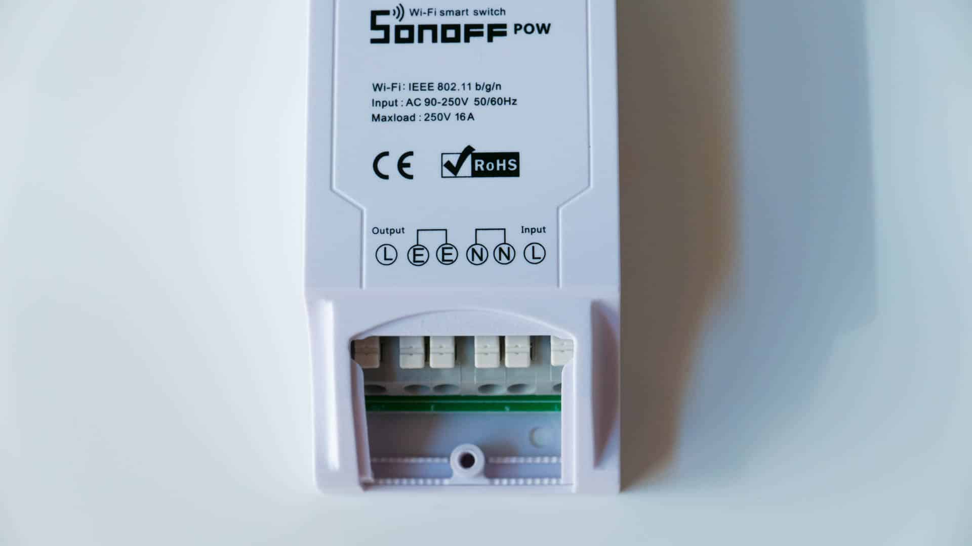

Warum ich gerade dieses Gerät so interessant finde, lässt sich relativ einfach erklären. Es bietet ein sehr flexiblen Einsatzbereich, lässt sich in fast jedes Gerät integrieren, ist sehr kostengünstig, misst den Strom, bietet per App eine Verbrauchs Darstellung und ermöglicht so auch die Steuerung des Geräts.  Direkt zu Beginn mal ein kleines Video, damit ihr wisst, was ihr von dem gerät erwarten könnt.
Sonoff Pow in der Galerie

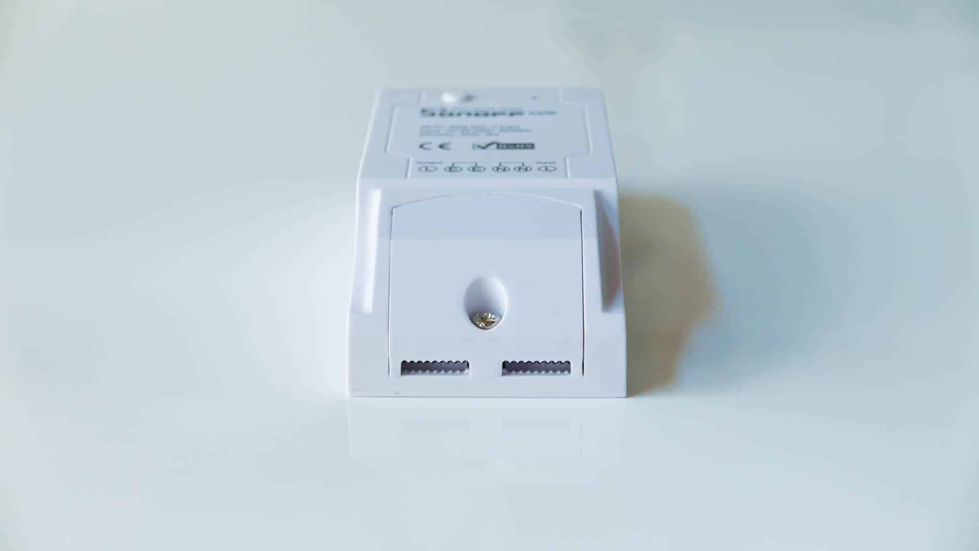

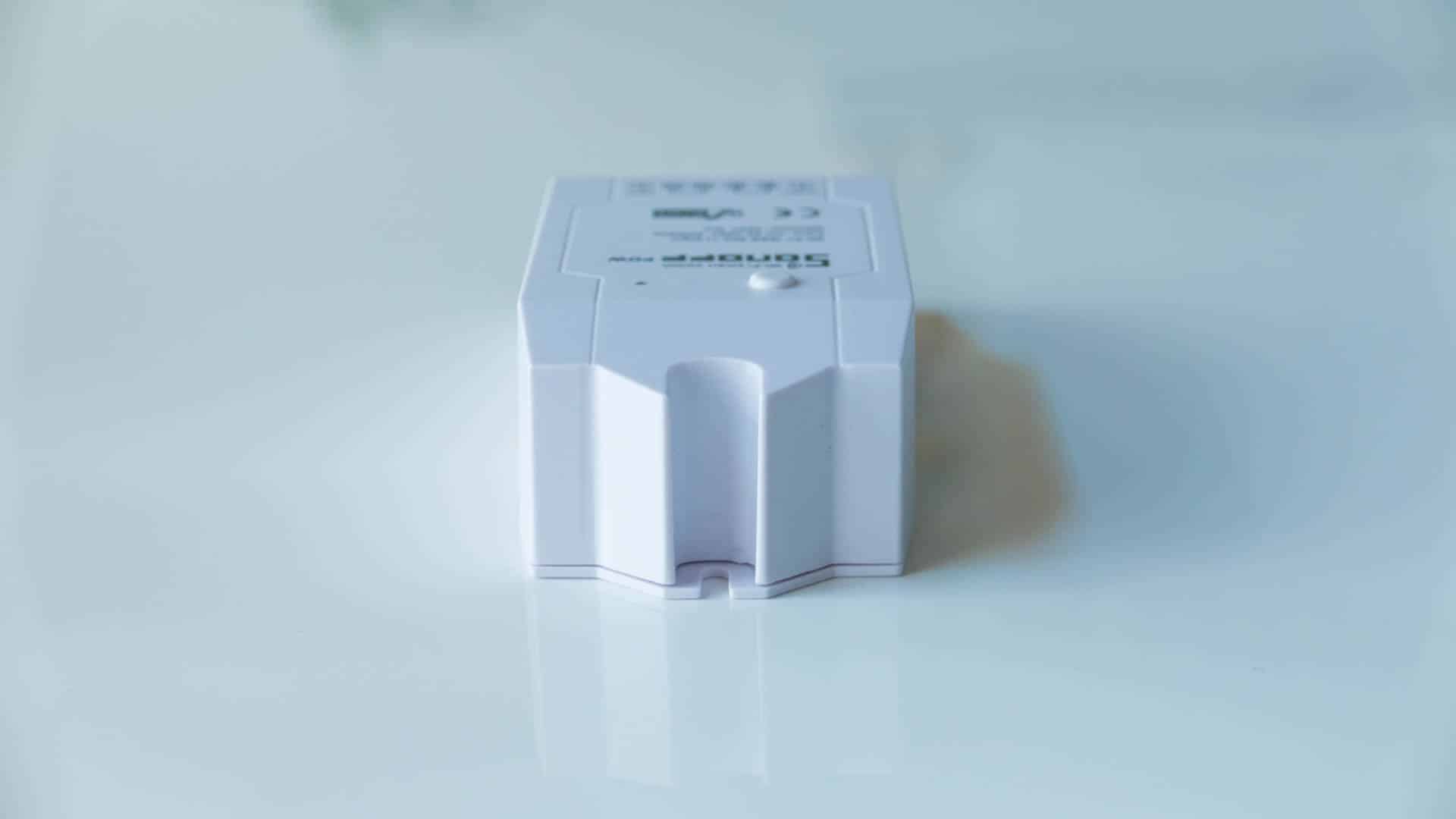

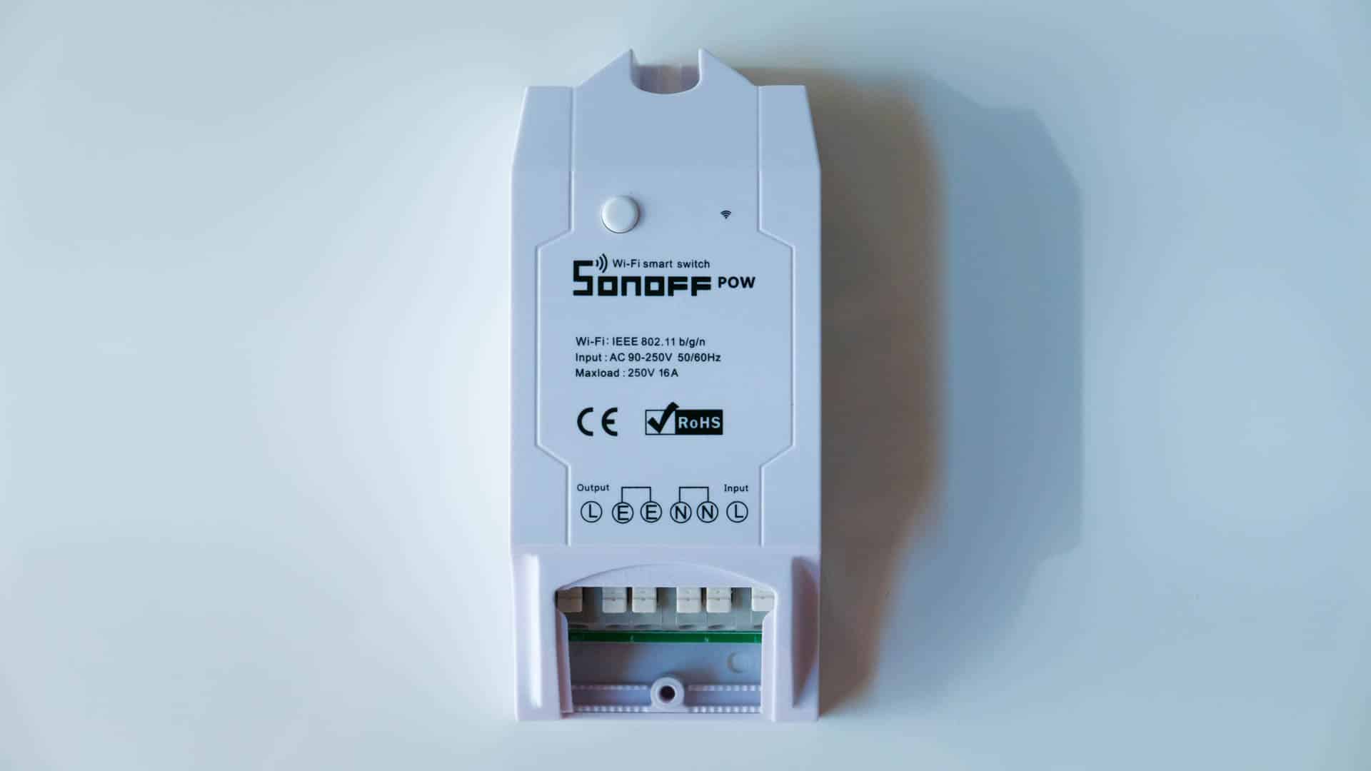

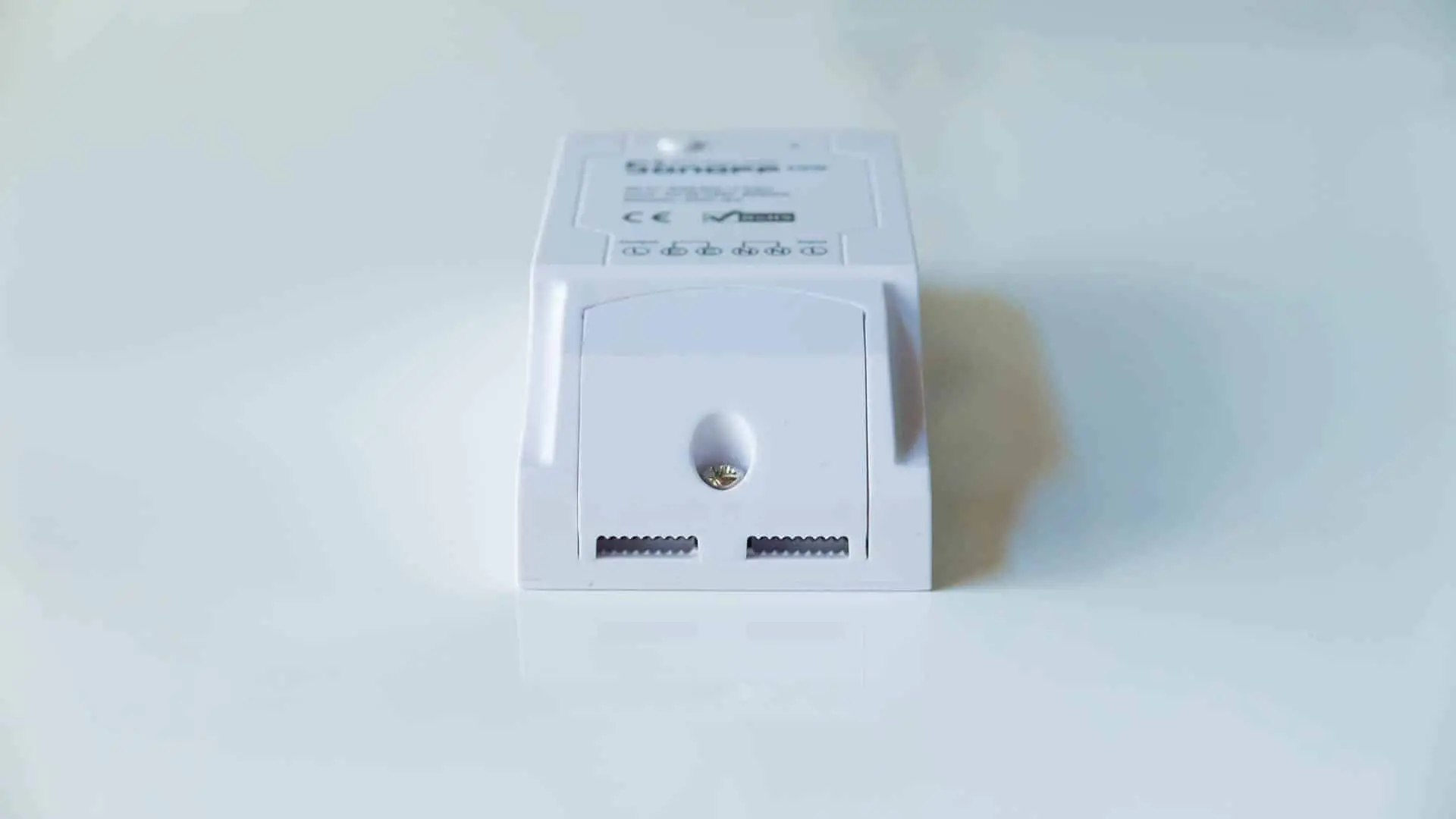

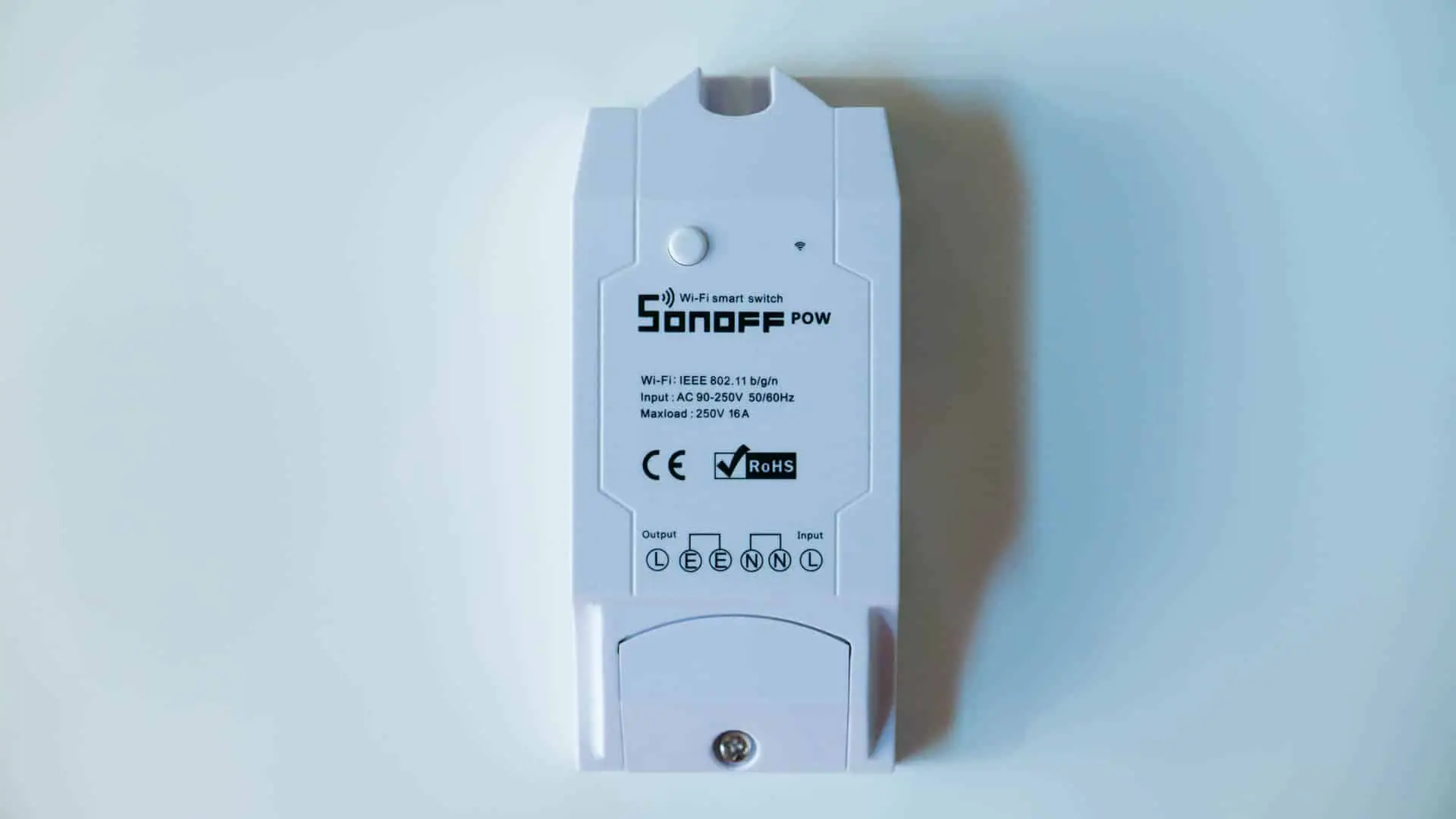

Damit ihr einen Eindruck von dem Gerät machen könnt, habe ich es von allen Seiten abgelichtet. Wichtig ist, das ihr das nötige Fachwissen besitzt, um das Gerät an zu schließen. Da es sich hier um eine Montage mit Stromkabeln handelt, kann dabei Lebensgefahr bestehen. Wenn ihr es also nicht selbst machen könnt, sucht euch einen Elektriker. Der macht so etwas in ein par Minuten.

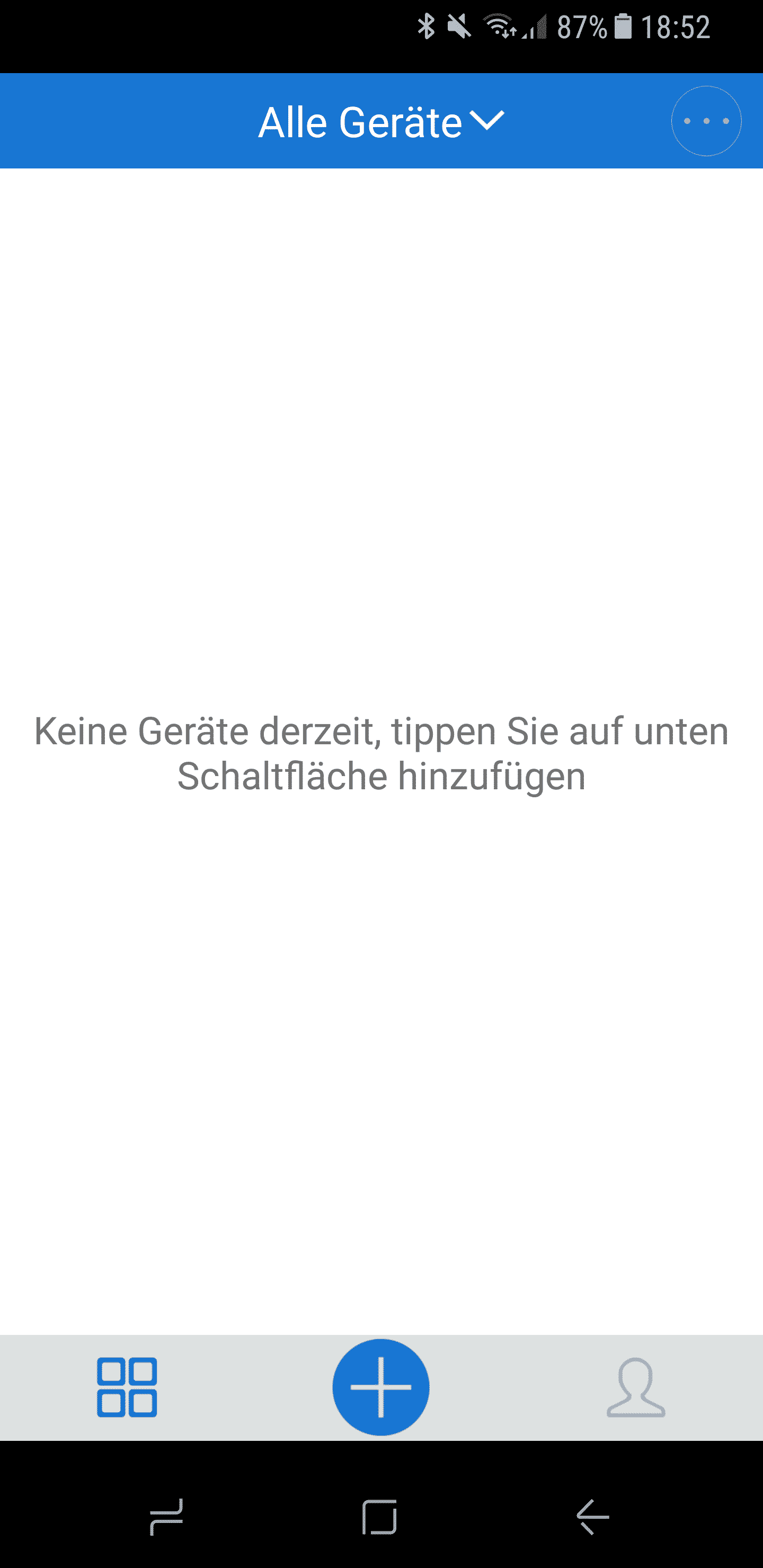

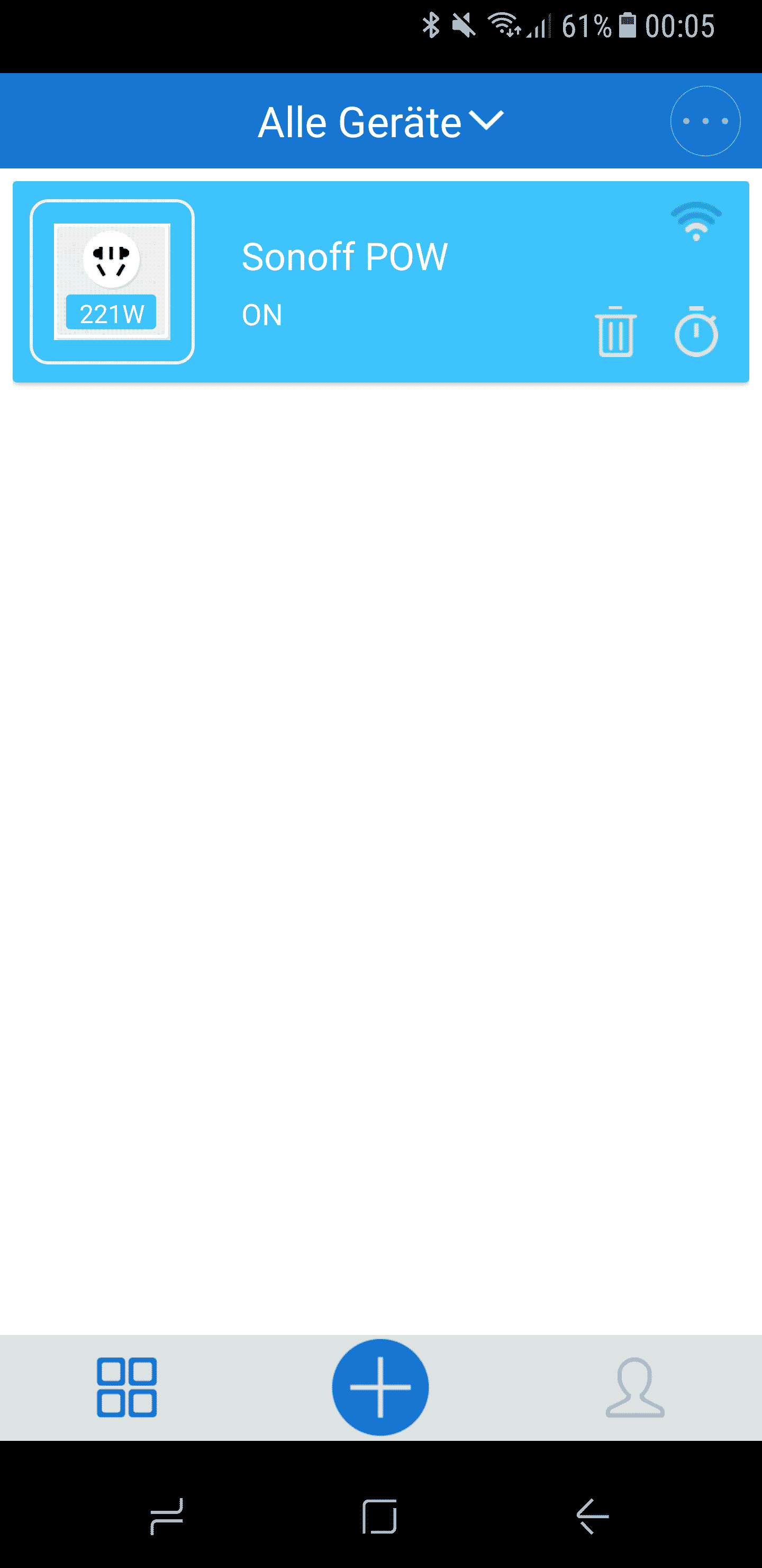

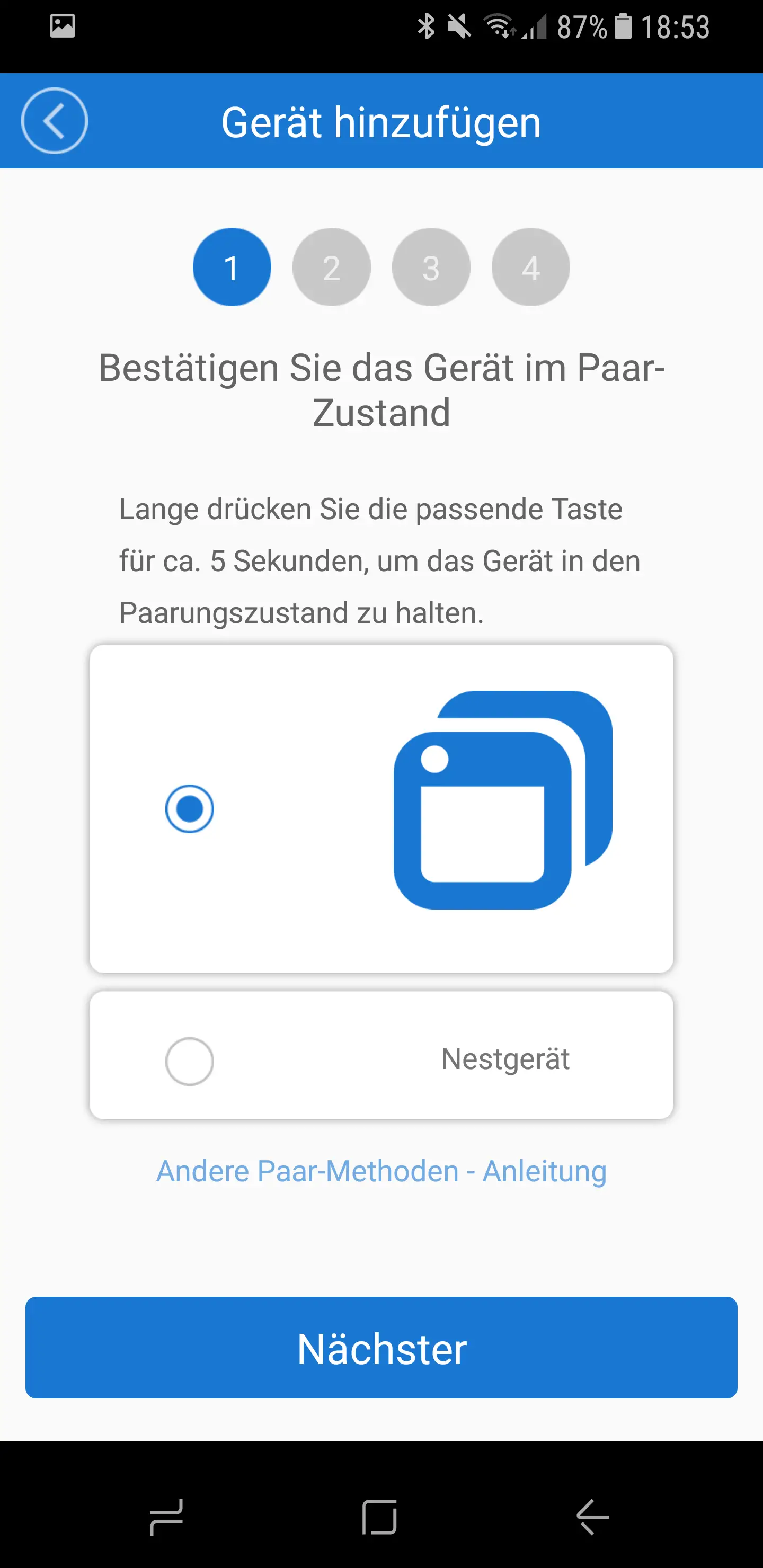

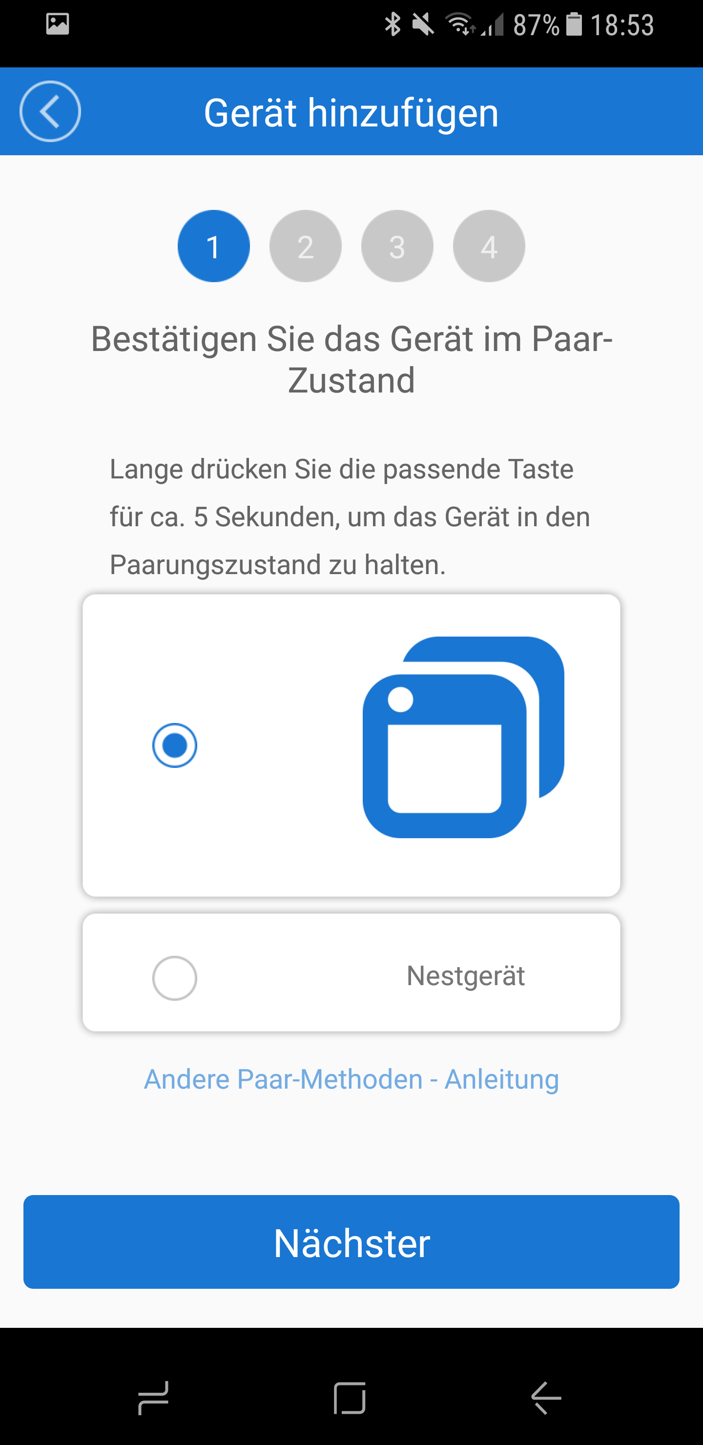

  1. Auf dem ersten Bild seht ihr die Startseite der App. Klickt auf das + um ein neues Gerät hinzuzufügen.
  2. Drückt nun an dem Sonoff Gerät den Knopf für etwa 5 Sekunden. Damit versetzt ihr das Gerät in den Pairing Modus. Bestätigt das dann in der App, indem ihr weiter geht.

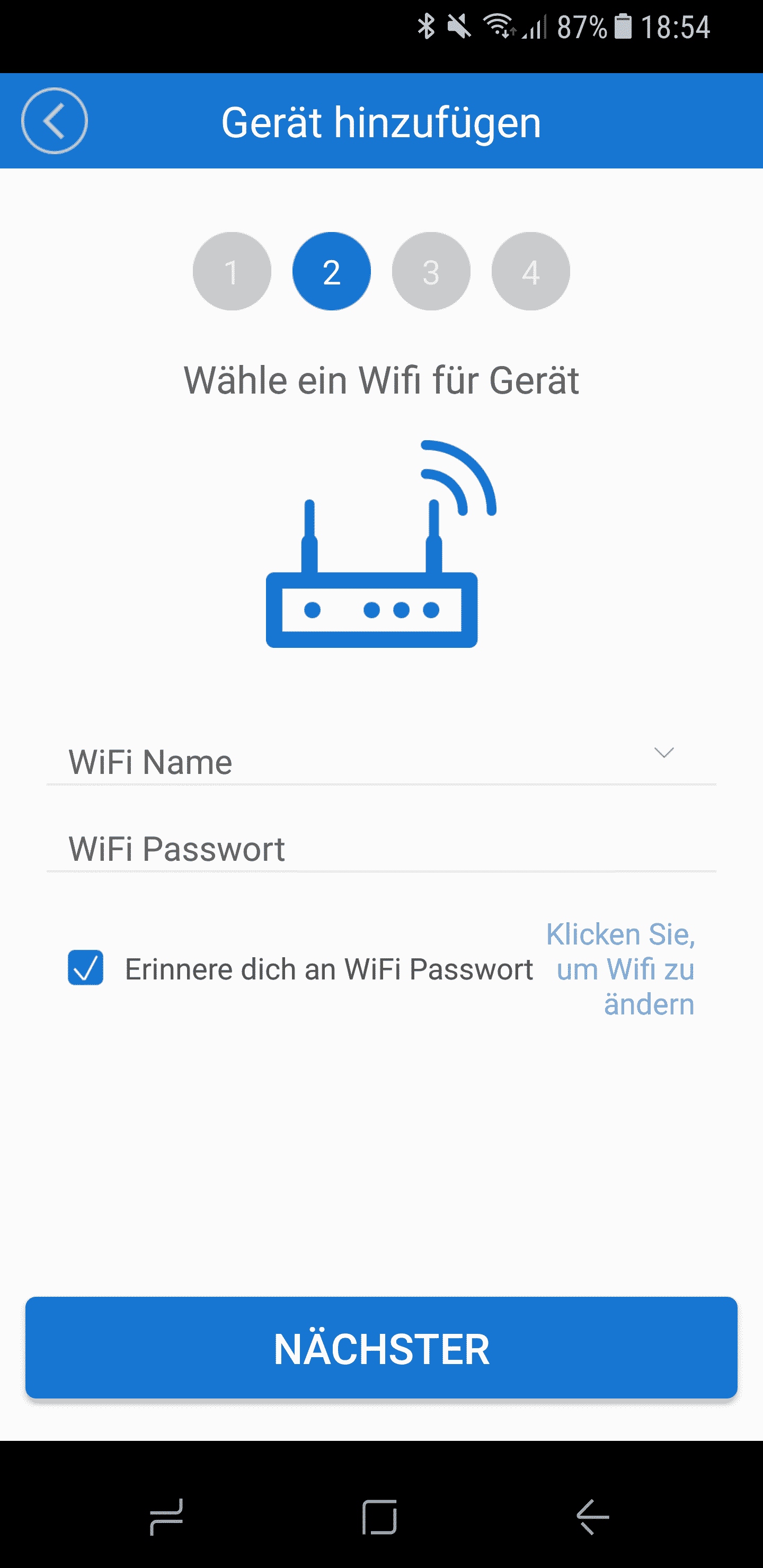

  3. Im nächsten Schritt wählt ihr euer Wlan aus und gebt das dazugehörige Passwort ein.

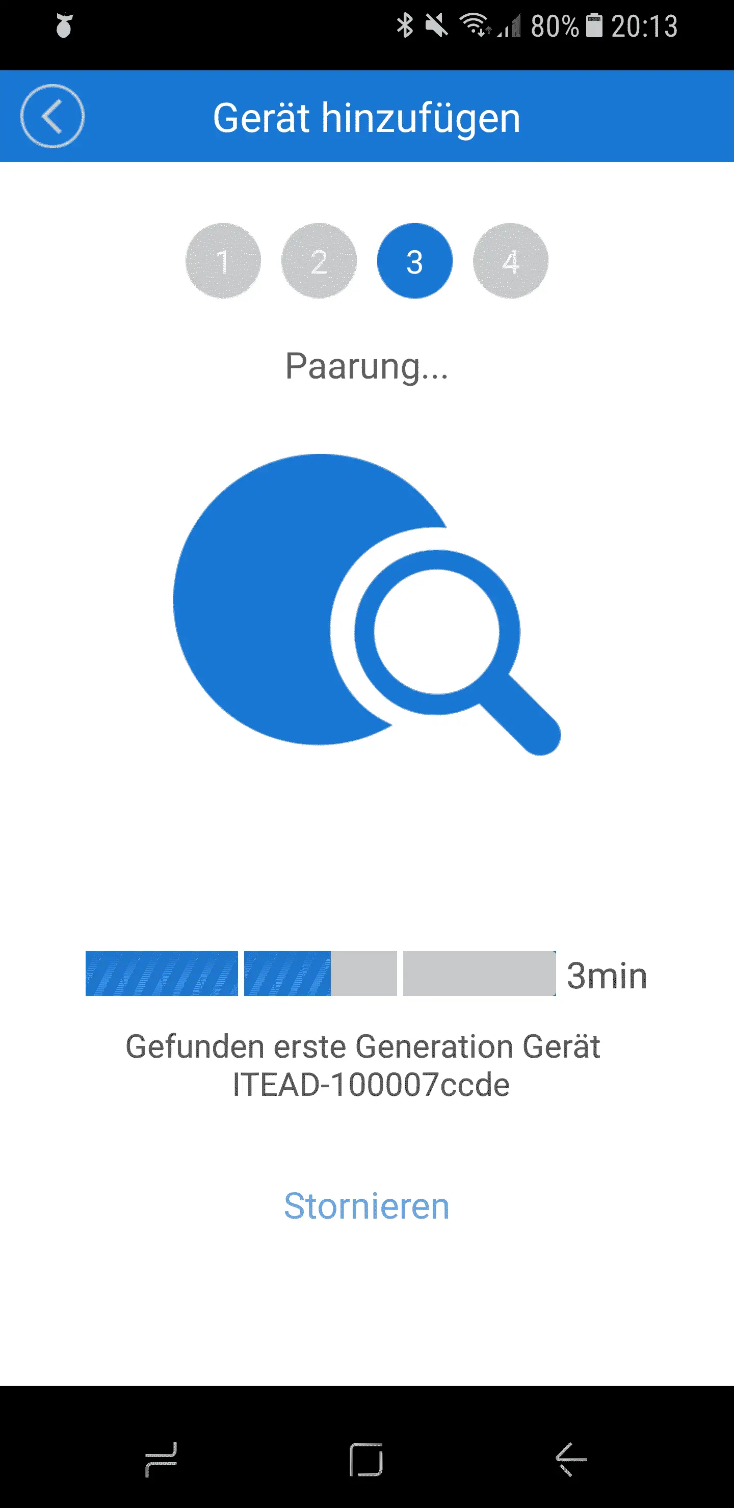

  4. Nun wird in eurem Wlan nach dem Itead Sonoff Pow WiFi Strom Mess Schalter gesucht und nach kurzer Zeit gefunden. (Ich hatte im 5Ghz Netz Probleme, so dass ich es dann erfolgreich im 2,4 Ghz Netz gemacht habe)
  5. Wenn das Gerät dann erfolgreich gefunden und eingebunden wurde, erscheint es auf eurer Startseite.

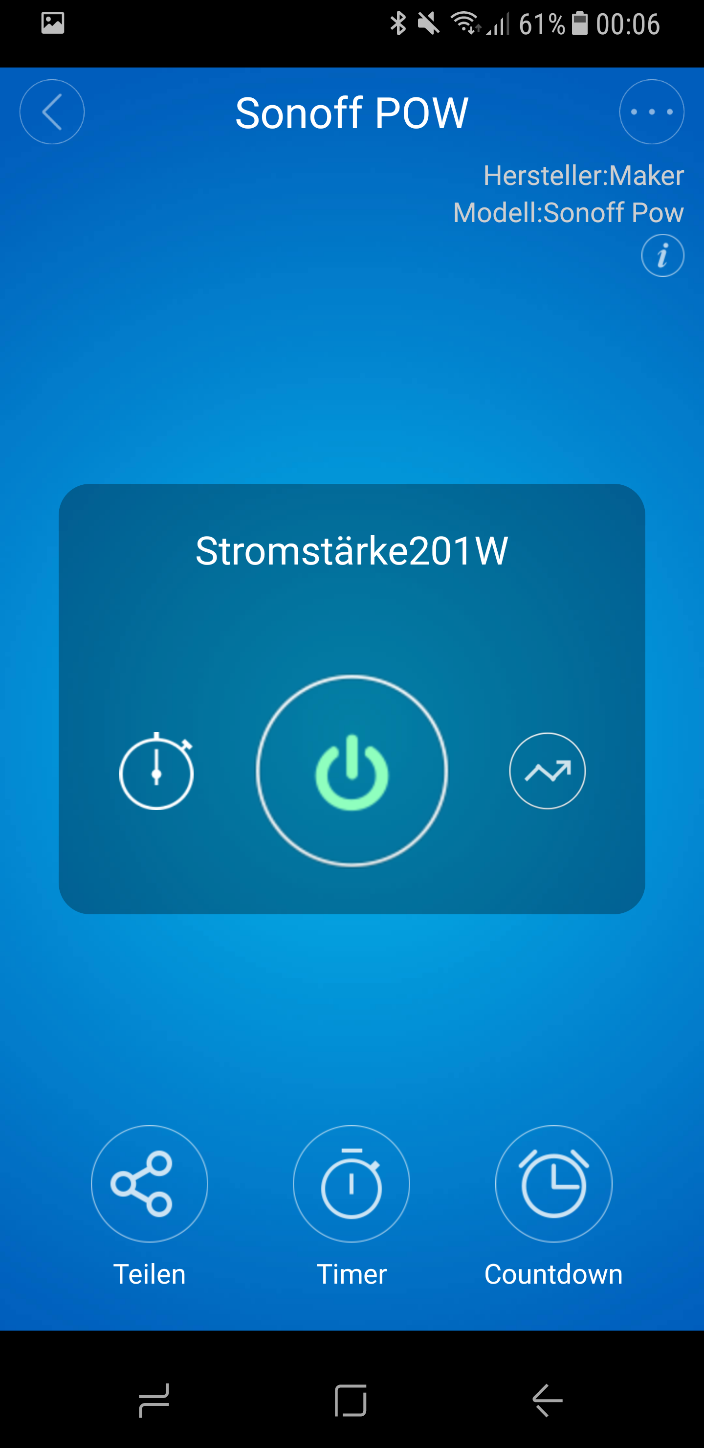

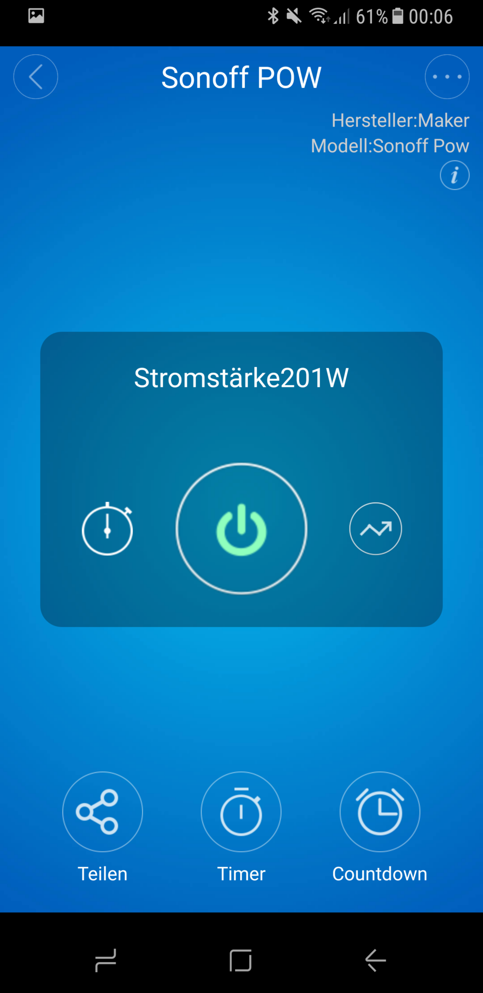

  6. Wenn ihr jetzt auf das Gerät klickt, erscheint dieser Bildschirm, der euch mehr Informationen und weitere Einstellungsmöglichkeiten bietet.

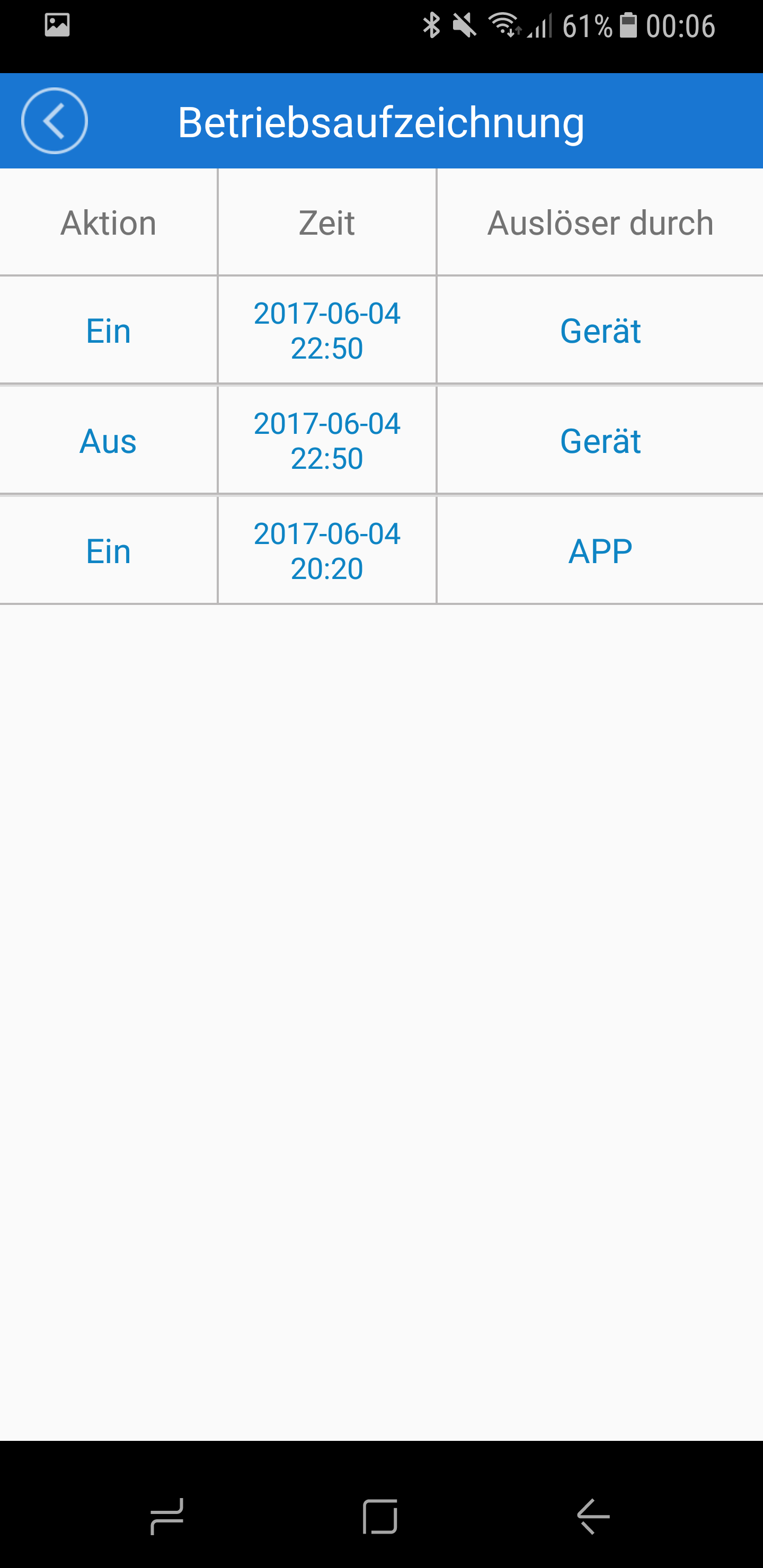

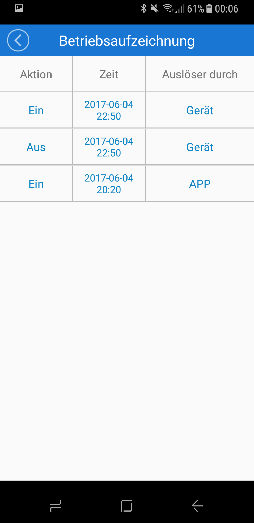

  7. Hier seht ihr eine Art Log Datei, die euch Informationen dazu gibt, wie und wann das Gerät ein- oder ausgeschaltet wurde.

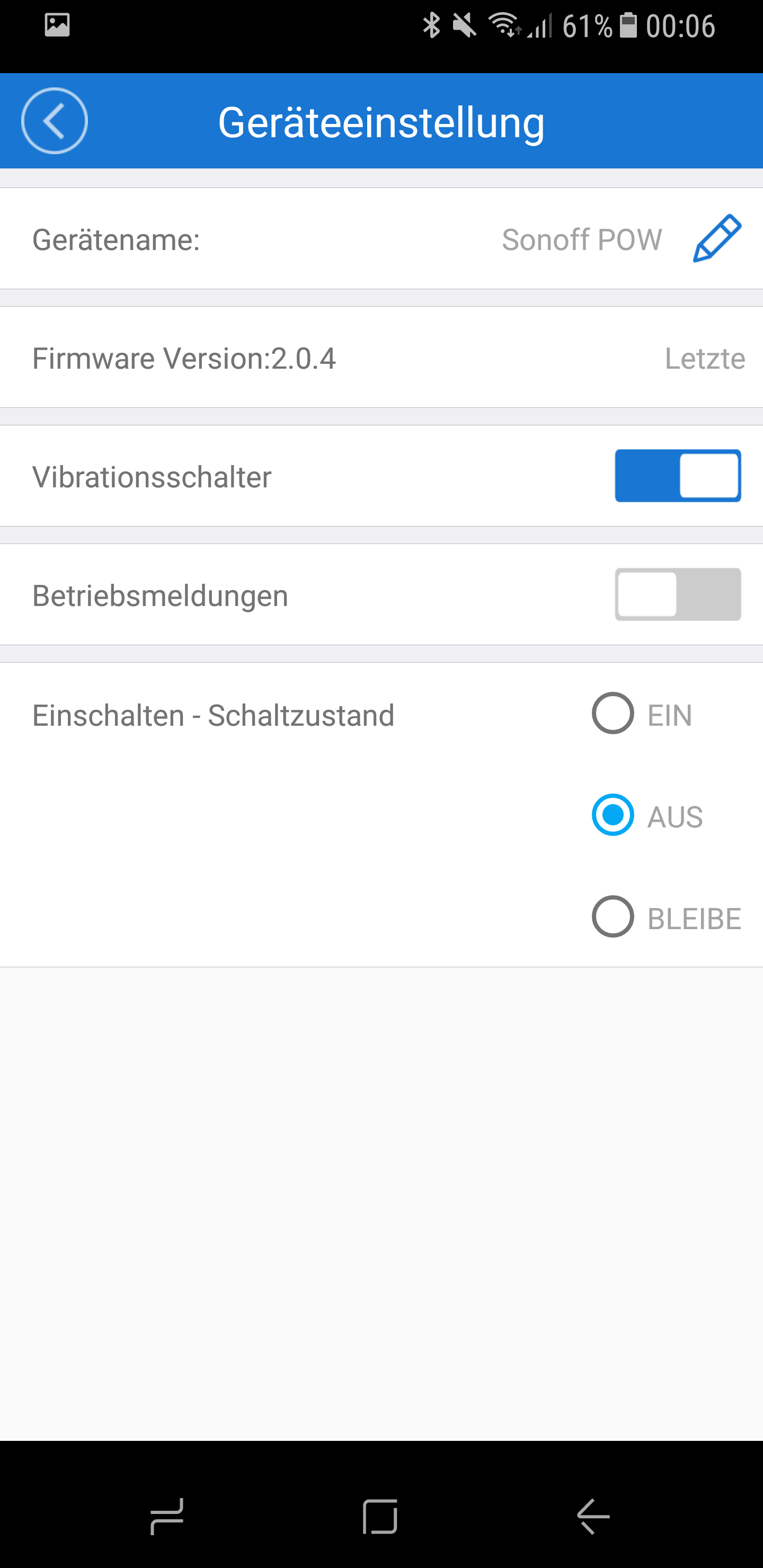

  8. Auf dem letzten Screenshot seht ihr noch die Seite der Einstellungen.
Das Gerät bietet außerdem noch weitere Funktionen. Wie ihr auf dem 6. Bild seht, könnt ihr auch einen Timer oder Countdown nutzen. Das kann für eine Reihe von Geräten nützlich sein, die man nur eine bestimmte Zeit laufen lassen möchte (Standventilatoren oder ähnliches). Ich denke hier kann man der Fantasie freien Lauf lassen.
