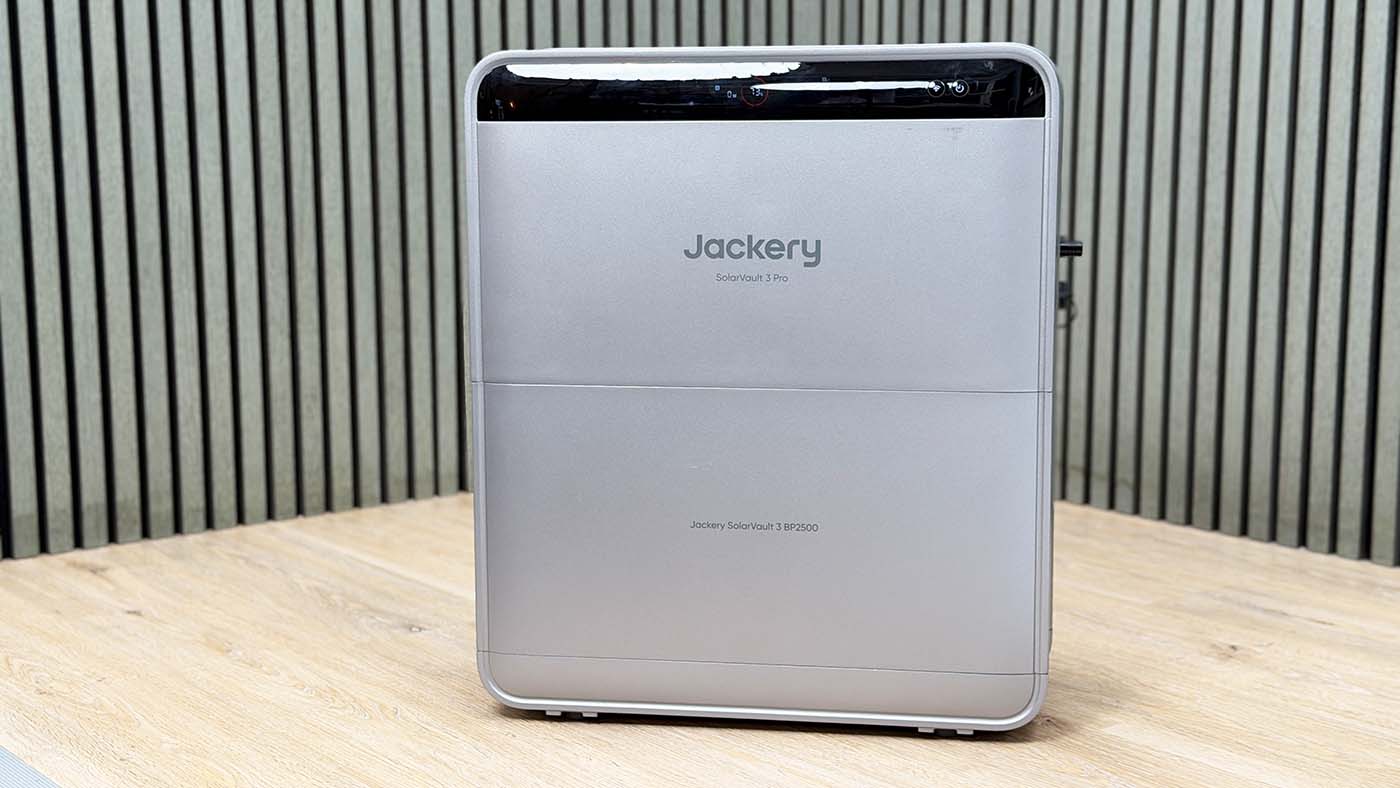

Design & Verarbeitung | Moderne Optik

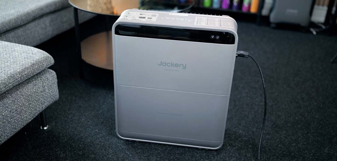

Das Jackery SolarVault 3 Pro macht optisch einen modernen und hochwertigen Eindruck. Das Design ist kompakt und modular aufgebaut, sodass sich die einzelnen Elemente einfach stapeln lassen. Oben befindet sich ein zentrales Bedienelement, während auf der Vorderseite ein integriertes Display sitzt. Dieses liefert alle wichtigen Informationen auf einen Blick, darunter die aktuelle Eingangs- und Ausgangsleistung sowie den Batteriestatus. Insgesamt wirkt das System sehr durchdacht und sauber umgesetzt. Insbesondere im Vergleich zum Vorgänger, dem Jackery HomePower 2000, sieht das SolarVault 3 Pro nochmal ein Stück eleganter aus.

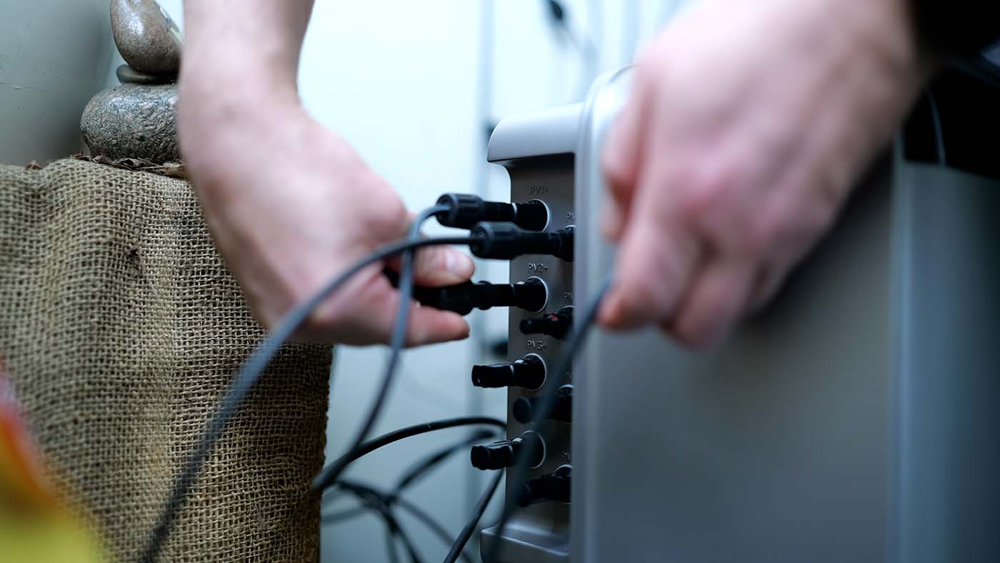

Installation des SolarVault 3 Pro | Wirklich Plug & Play?

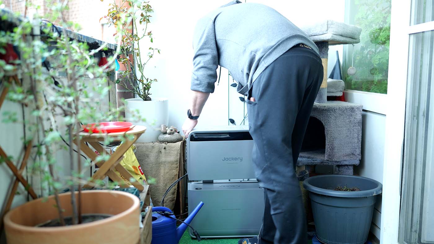

Die Installation des Jackery SolarVault 3 Pro ist erfreulich einfach und gehört zu den größten Stärken des Systems. Im Grunde handelt es sich um eine echte Plug-and-Play-Lösung, für die kein besonderes Fachwissen erforderlich ist. Der aufwendigste Schritt ist, wie bei jedem Balkonkraftwerk, die Montage der Solarpanels. Sind diese jedoch einmal angebracht, gestaltet sich der Rest denkbar unkompliziert: Das System wird einfach am gewünschten Ort aufgestellt, die Solarpanels seitlich angeschlossen und anschließend per Steckdose mit dem Hausnetz verbunden. Optional steht auch ein LAN-Anschluss als Alternative zur WLAN-Verbindung zur Verfügung. Sobald alles verbunden ist, beginnt das System automatisch mit der Stromproduktion und Einspeisung in den Haushalt.

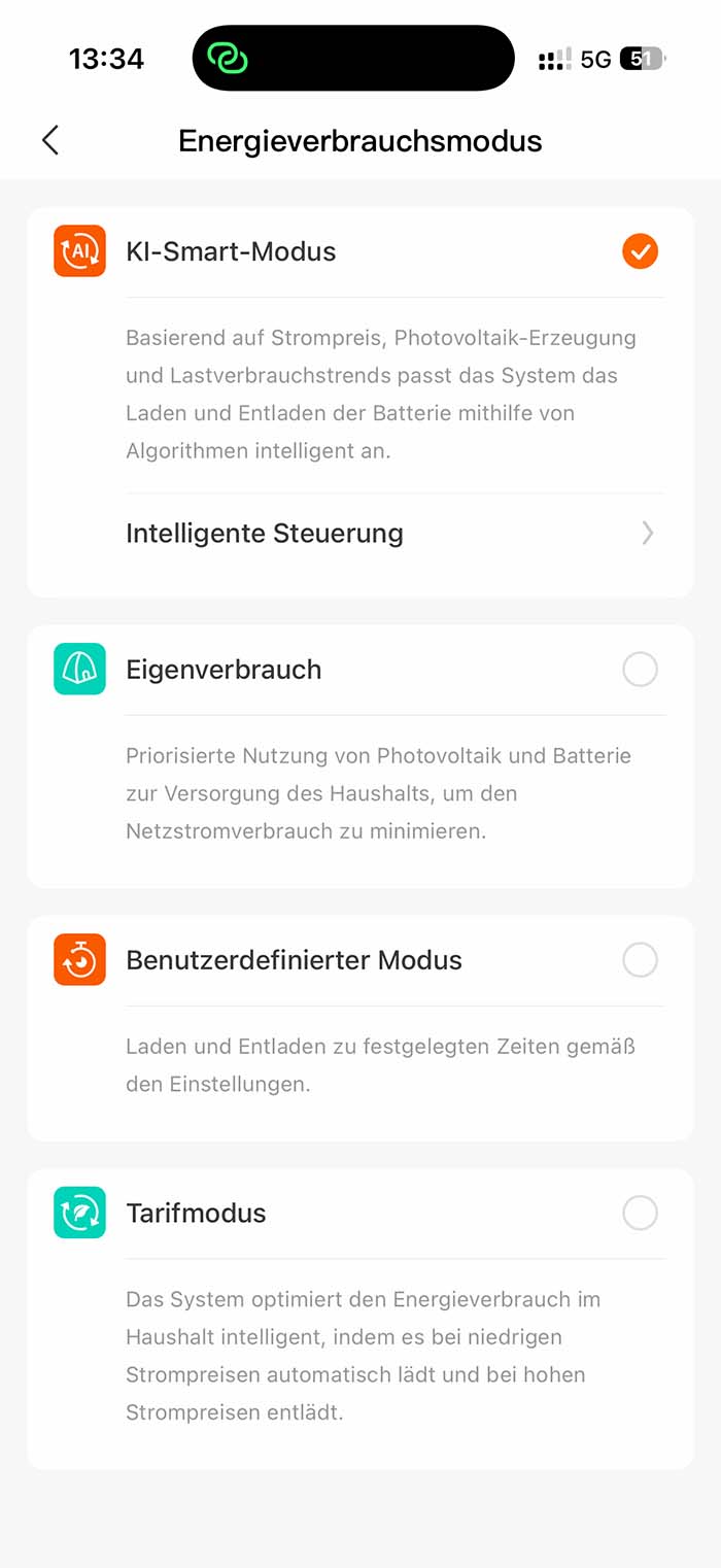

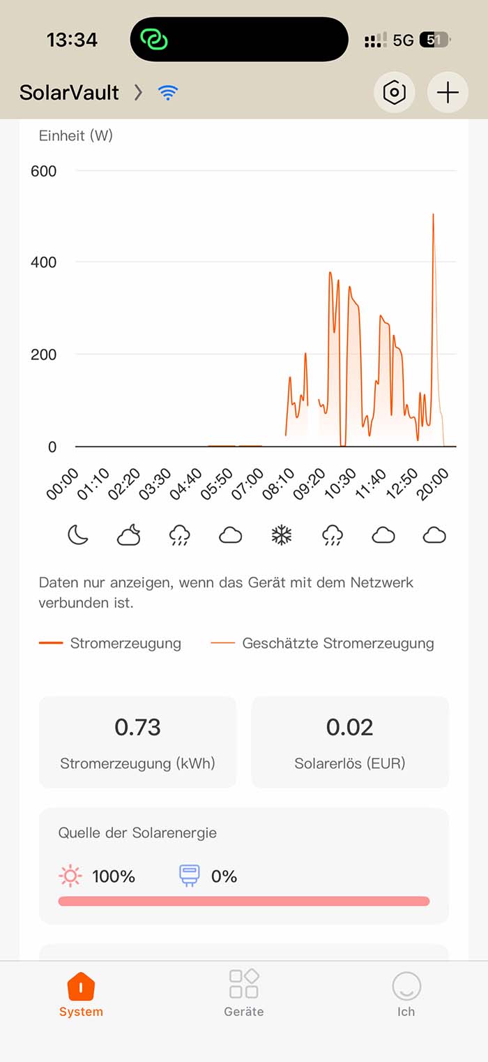

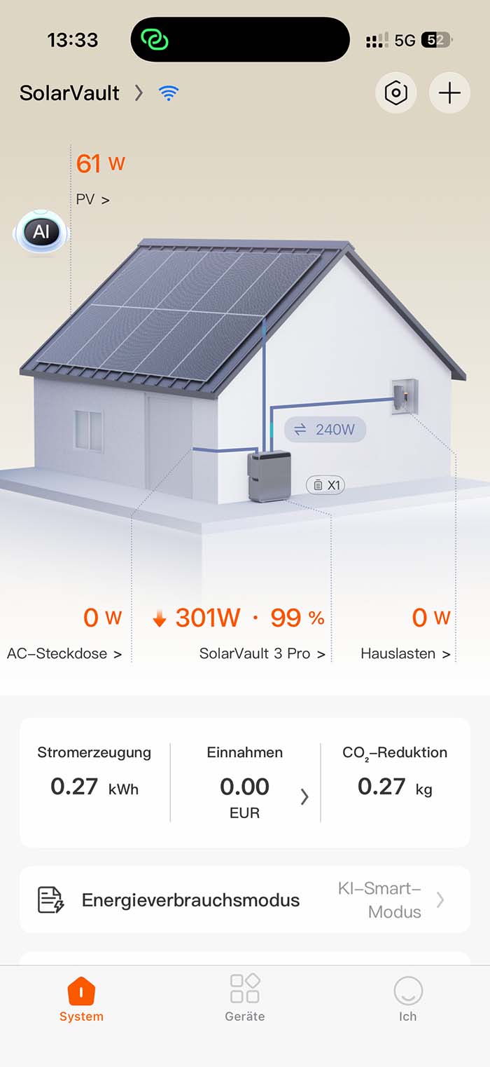

Die App-Steuerung ist ein zentraler Bestandteil des Jackery SolarVault 3 Pro und überzeugt im Test mit einer übersichtlichen und intuitiven Darstellung. In der App erhält man eine klare Visualisierung des gesamten Systems, inklusive aktueller Energieflüsse zwischen Solarpanels, Speicher und Haushalt. So lässt sich in Echtzeit nachvollziehen, wie viel Strom gerade erzeugt, verbraucht oder gespeichert wird. Zusätzlich bietet die App detaillierte Statistiken zu Tages-, Wochen-, Monats- und Jahresverläufen sowie Informationen zur Stromproduktion und CO₂-Einsparung. Besonders praktisch sind die verschiedenen Betriebsmodi: Neben einem KI-gestützten Smart-Modus, der das Lade- und Entladeverhalten automatisch an den eigenen Verbrauch sowie die Solarerträge anpasst, gibt es auch Optionen zur Priorisierung des Eigenverbrauchs, zeitgesteuerte Einstellungen und einen Tarifmodus. Letzterer ermöglicht die Integration dynamischer Stromtarife, sodass der Speicher gezielt bei günstigen Strompreisen geladen und bei hohen Preisen wieder entladen werden kann. Insgesamt bietet die App einen großen Funktionsumfang und macht die Steuerung des Systems im Alltag besonders komfortabel.
