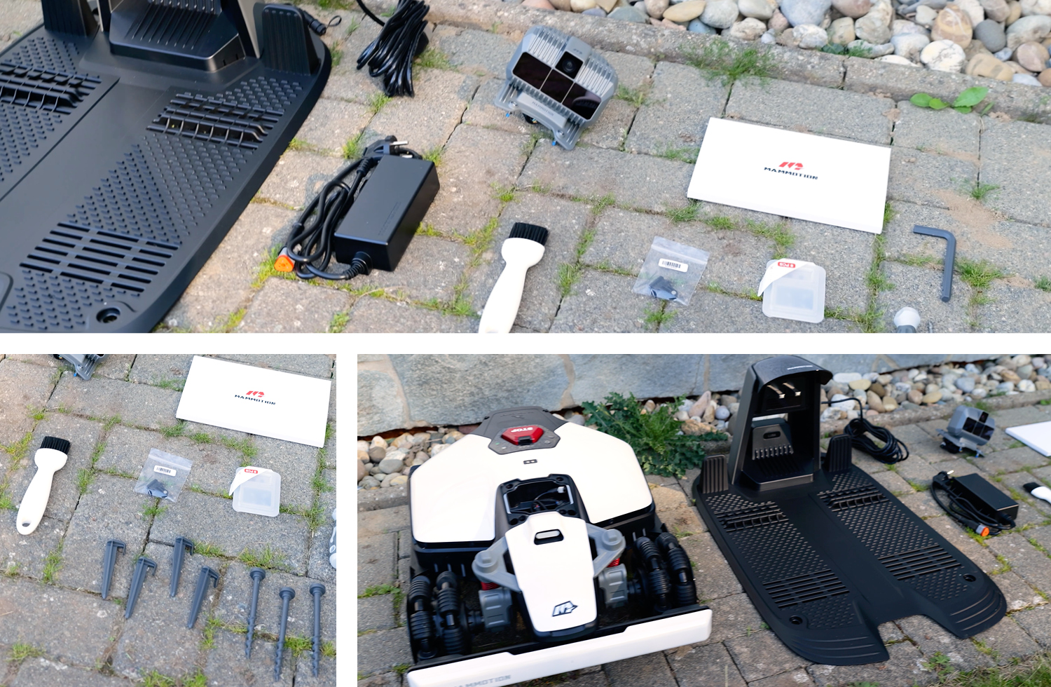

LIEFERUMFANG | Was ist im Paket enthalten?
Der LUBA mini AWD LiDAR kommt in einem großen Karton, in dem sich alles befindet, was für den sofortigen Einsatz benötigt wird. Neben dem Roboter selbst enthält der Lieferumfang eine große Ladestation mit Kabel sowie ein separates Netzteil. Außerdem liegen ein LiDAR-Kameramodul, das separat auf den Roboter geschraubt wird, sowie umfangreiches Montagematerial bei. Dazu zählen ein Inbusschlüssel, ein Schraubendreher, eine kleine Reinigungsbürste, Erdnägel und Erdschrauben zur Stationsbefestigung, Ersatzmesser und Ersatzschrauben sowie eine Bedienungsanleitung.
LUBA mini AWD LiDAR | Lieferumfang

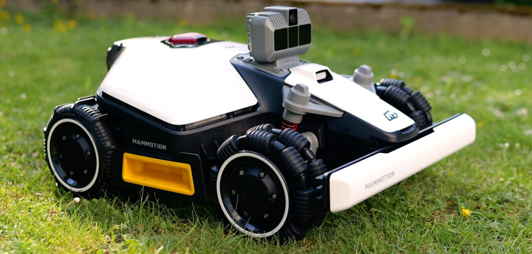

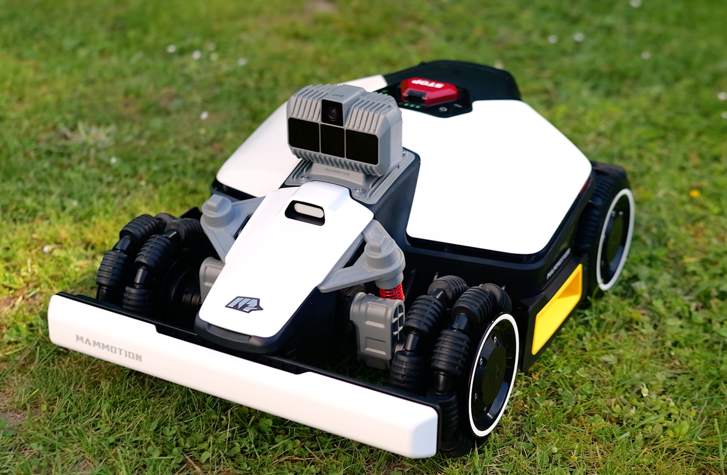

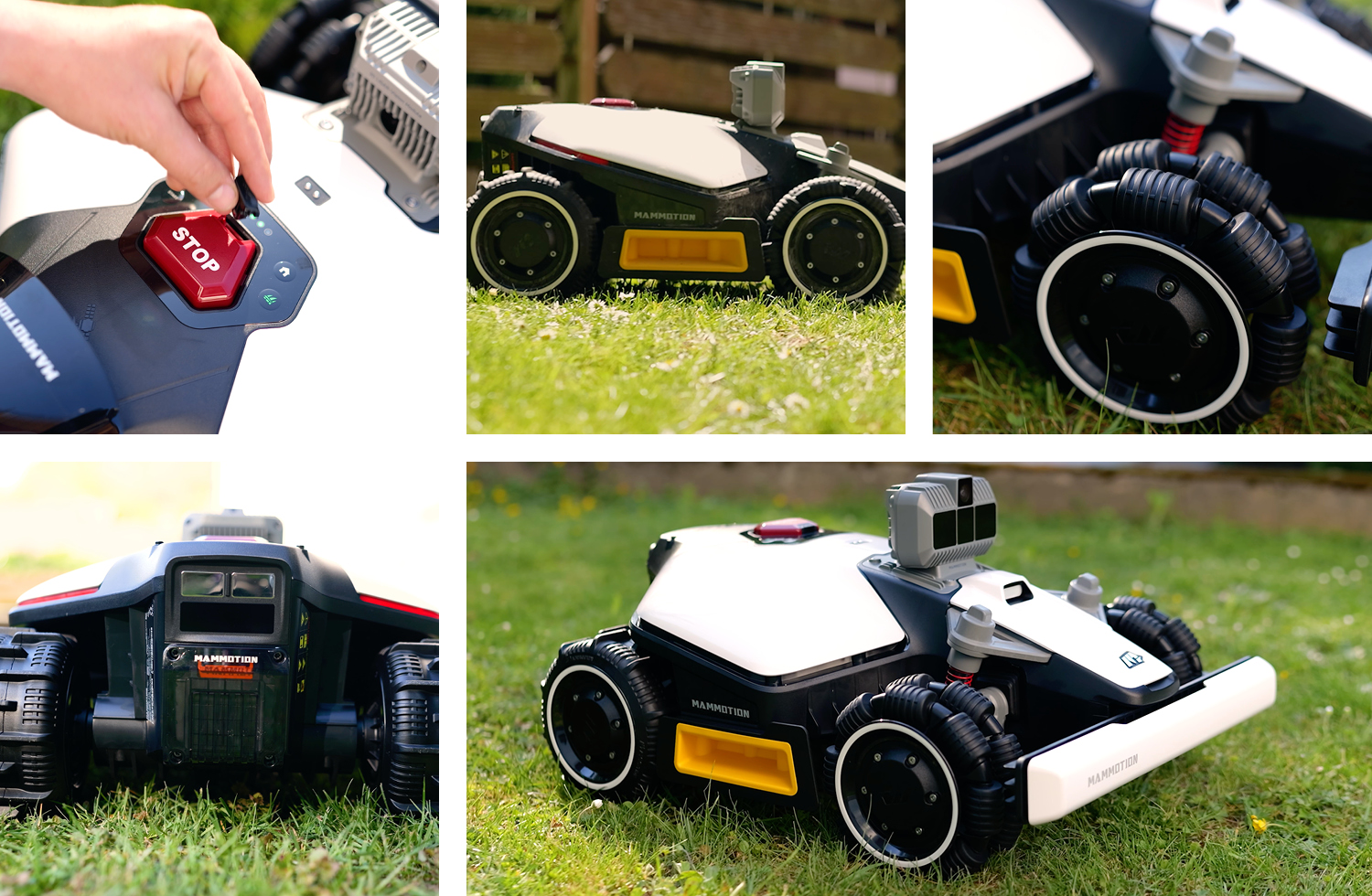

DESIGN & QUALITÄT | Das Rennauto aus dem Hause Mammotion
Mammotion bleibt sich beim LUBA mini AWD LiDAR seiner Designlinie treu. Das Gehäuse setzt erneut auf das bekannte Rennauto-Design der LUBA-Serie. Die Verarbeitung macht einen robusten Eindruck, nichts wackelt oder knarzt. Mit 16,5 kg ist das Gerät angemessen schwer für seine Klasse.
LUBA mini AWD LiDAR | Design

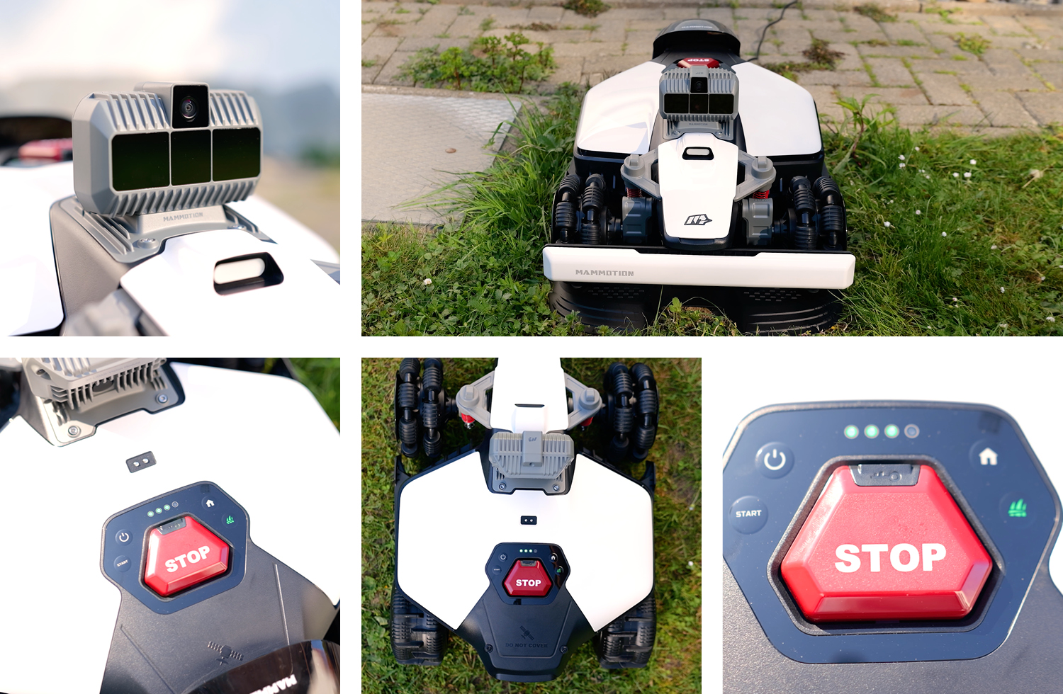

Oberseite
Auf der Oberseite befindet sich eine gut zugängliche Stopp-Taste mit einem kleinen Dongel. Wird dieser herausgezogen, lässt sich der Roboter nicht mehr starten oder bedienen. Vor dem Sicherheitsschlüssel sitzen vier kleine LEDs, die den Akkustand grob anzeigen. Außerdem gibt es Bedienelemente, mit denen der Roboter gestartet, gestoppt oder zur Ladestation zurückgeschickt werden kann. Ein Regensensor sorgt dafür, dass der Roboter bei einsetzendem Regen den Mähvorgang unterbricht oder gar nicht erst beginnt. Auffälligstes Merkmal auf der Oberseite ist das separat montierte LiDAR- und Kameramodul, das dem Gerät eine ungewöhnliche, etwas kastenförmige Silhouette verleiht.
LUBA mini AWD LiDAR | Oberseite

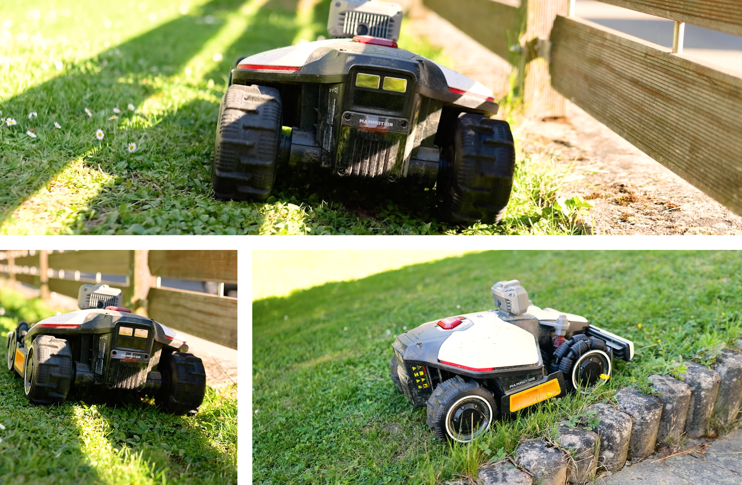

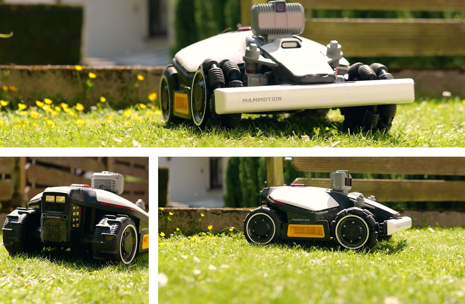

Front, Seite, Heck
An der Front befindet sich ein großer Front-Bumper mit einer kleinen LED. Seitlich sind LED-Leuchtstreifen verbaut, die sich über die App deaktivieren lassen. Am Heck sitzt ein austauschbarer Akku unter einer verschraubten Abdeckung, der sich bei Bedarf entnehmen lässt. Die großen Heckräder und die omnidirektionalen Fronträder sind alle vier angetrieben. Damit besitzt der LUBA mini AWD LiDAR echten Allradantrieb. Die omnidirektionalen Fronträder unterstützen enge Drehmanöver und schonen dabei den Rasen. Zusätzlich sind sie gefedert, wodurch der Roboter auch auf unebenem Gelände besseren Bodenkontakt behält.
LUBA mini AWD LiDAR | Front, Seite, Heck

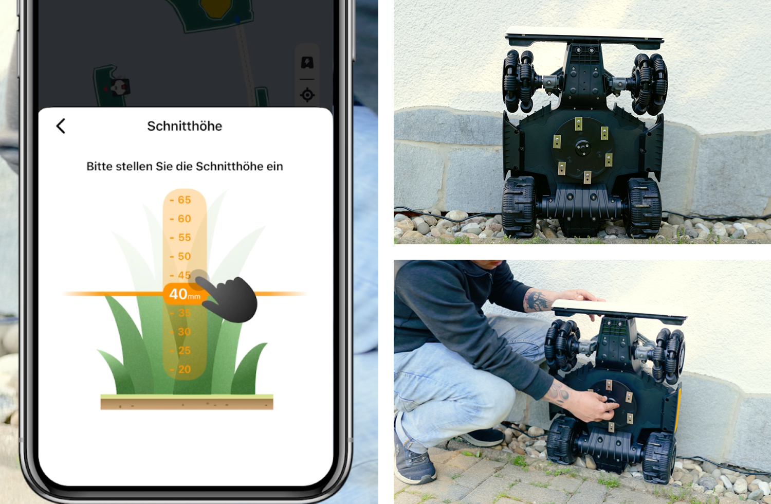

Unterseite
Die Unterseite zeigt einen großen Mähteller mit sechs freischwingenden Klingen. Damit erreicht der Roboter eine Schnittbreite von knapp 20 cm. Das Mähwerk ist elektrisch geregelt, die Schnitthöhe lässt sich per App zwischen 2 und 6,5 cm einstellen.
LUBA mini AWD LiDAR | Unterseite

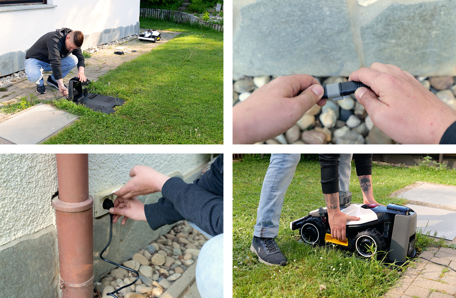

AUFBAU | LiDAR statt RTK-Antenne

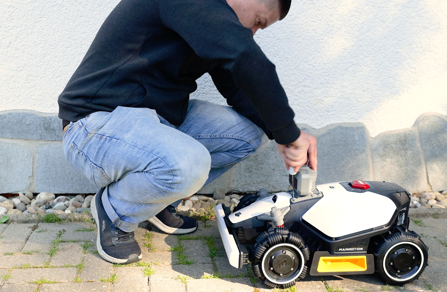

Der Aufbau des LUBA mini AWD LiDAR fällt unkompliziert aus. Anders als bei klassischen RTK-Modellen muss keine separate RTK-Antenne im Garten aufgestellt werden. Dadurch entfällt die Suche nach einem Standort mit möglichst freier Sicht zum Himmel. Die Ladestation lässt sich flexibler platzieren, benötigt aber weiterhin eine passende Stromversorgung in der Nähe.
Vor dem ersten Einsatz muss zunächst das separat mitgelieferte LiDAR- und Kameramodul montiert werden. Die Steckverbindungen sind eindeutig ausgeführt und lassen sich nur passend verbinden. Anschließend wird das Modul mit dem mitgelieferten Schraubendreher auf dem Roboter befestigt. Im Test war dieser Schritt schnell erledigt.
LUBA mini AWD LiDAR | Aufbau

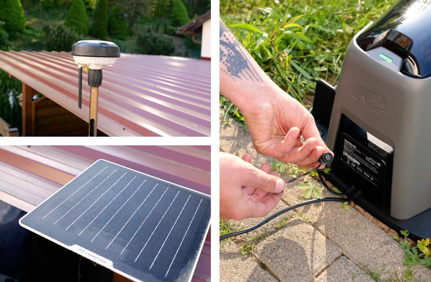

Ladestation
Die Ladestation wurde im Test an der üblichen Stelle platziert und mit den mitgelieferten Erdnägeln und Erdschrauben im Boden befestigt. Das Anschlusskabel wurde entlang der Hauswand verlegt. Im Vergleich zu anderen Mammotion-Modellen fiel das Kabel etwas kürzer aus, reichte im Test aber aus. Danach wurde das Netzteil angeschlossen, der Roboter auf die Station gesetzt und geladen. Damit war die Hardware für die anschließende Einrichtung in der App vorbereitet.
LUBA mini AWD LiDAR | Aufbau Ladestation
Solarmodul
An der Ladestation befindet sich ein zusätzlicher Anschluss für ein optional erhältliches Solarmodul. Das Solarmodul gehört nicht zum Lieferumfang (hier von einem anderen Modell) und wurde im Test nicht ausprobiert). Der LUBA mini AWD LiDAR wurde klassisch über das mitgelieferte Netzteil geladen.
LUBA mini AWD LiDAR | Solarstation

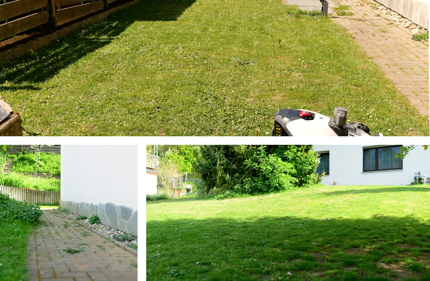

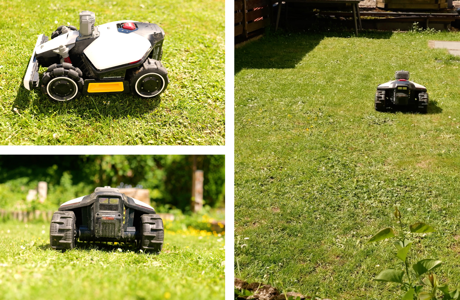

MÄHVORGANG | Zuverlässige Bahnen in zwei Zonen
Der Testgarten besteht aus zwei voneinander getrennten Rasenzonen. Zone 1 liegt direkt hinter dem Haus, wo sich auch die Ladestation befindet. Zone 2 liegt vor dem Haus. Beide Zonen sind durch einen schmalen Pfad mit etwas Bepflanzung und einer Steingrube miteinander verbunden. Zunächst wurde die automatische Kartierung gestartet, anschließend aber auf die manuelle Kartierung umgestellt.
LUBA mini AWD LiDAR | Garten

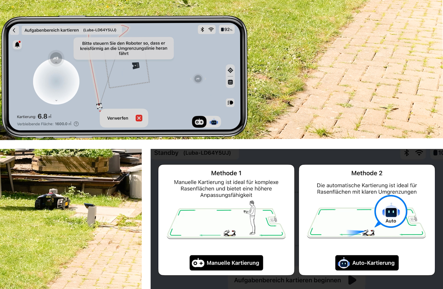

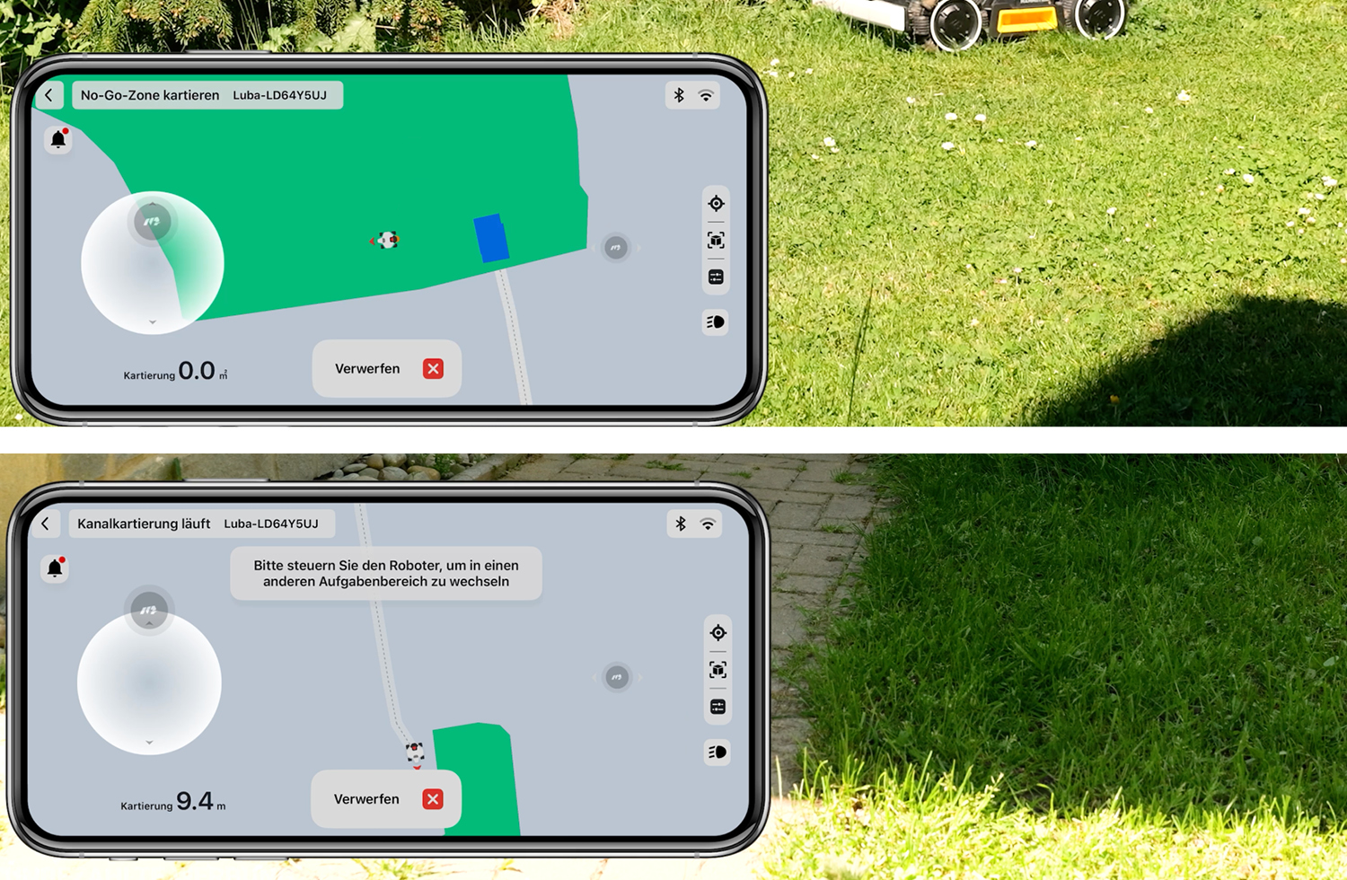

Zonen (Kartierung)
Die automatische Kartierung hat im Test zu erkennbaren Ungenauigkeiten geführt. Besonders an geschwungenen Mauern und an Stellen mit Gartenmöbeln hielt der Roboter viel Abstand zur tatsächlichen Rasenkante. Daher wurde auf die manuelle Kartierung per virtueller Fernsteuerung in der App gewechselt. Das brachte deutlich bessere Ergebnisse.
LUBA mini AWD LiDAR | Kartierung
Für Zone 2 wurde außerdem eine Sperrzone um eine Tanne angelegt. Dafür wurde der Roboter einmal manuell um den Baum herumgeführt. Auch der Verbindungspfad zwischen den beiden Zonen wurde manuell kartiert und funktionierte im späteren Betrieb problemlos. Weitere Modelle mit Mehrzonenbetrieb, kabelloser Navigation und App-Kartierung sind im Mähroboter Finder hinterlegt und lassen sich dort direkt mit dem LUBA mini AWD LiDAR vergleichen.
LUBA mini AWD LiDAR | Pfad und Sperrzone

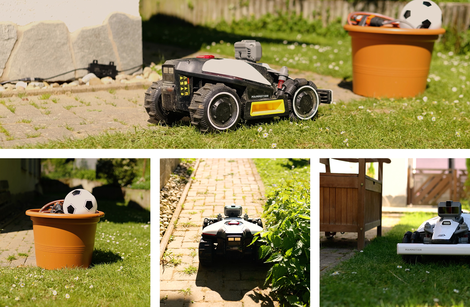

NAVIGATION | Zuverlässige Bahnen mit Grenzen bei engen Stellen

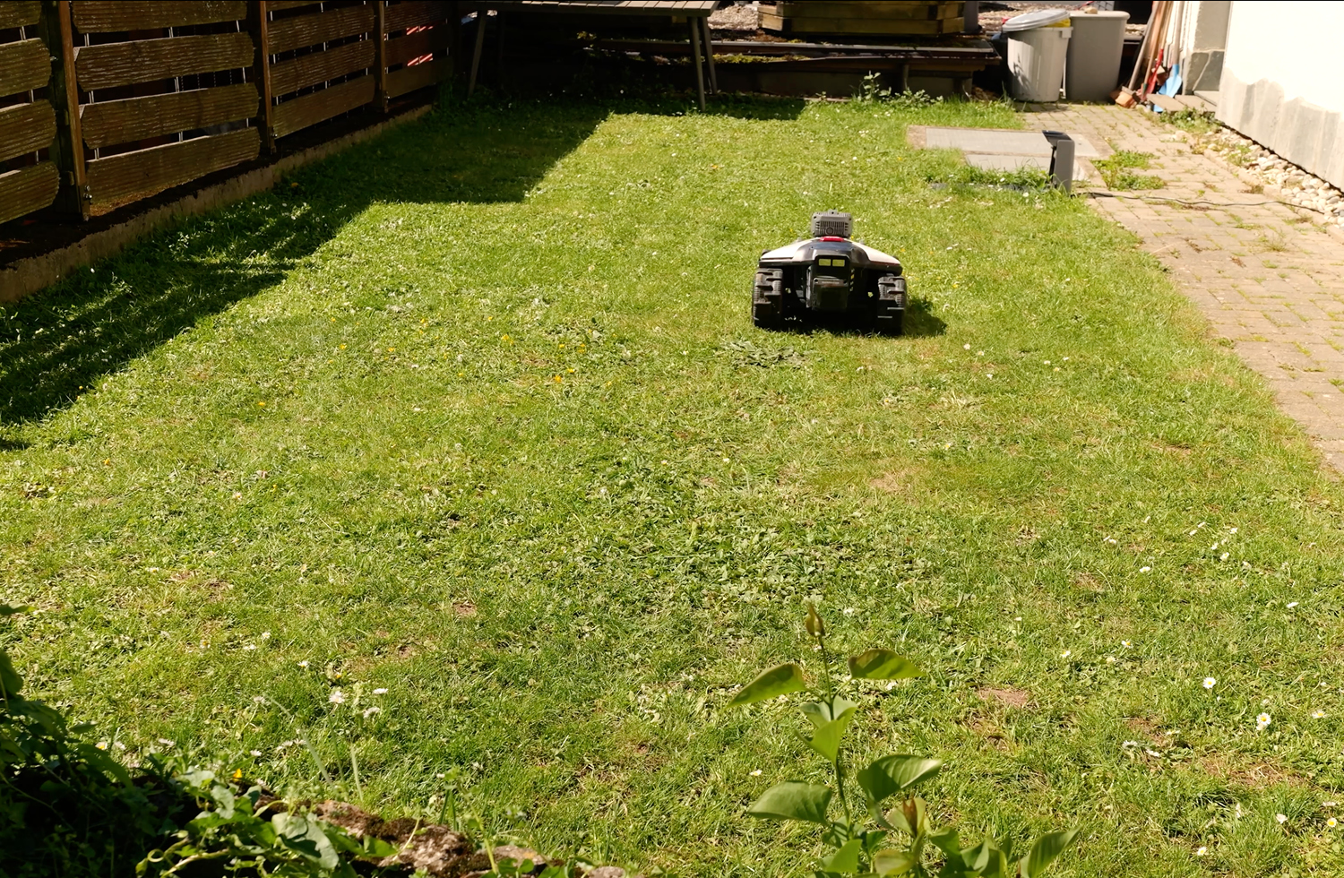

Im Mähvorgang fährt der LUBA mini AWD LiDAR in klar erkennbaren, geraden Bahnen. Hier und da gibt es leichte Abweichungen, insgesamt arbeitet die Bahnführung aber zuverlässig. Die Wendemanöver erfolgen nicht auf der Stelle, sondern als Mehrpunktwendung. Das schont den Rasen an den Wendepunkten. Dazu tragen auch die omnidirektionalen Fronträder bei, die Drehbewegungen rasenschonender ausführen als herkömmliche Räder.
LUBA mini AWD LiDAR | Navigation Bahntreu

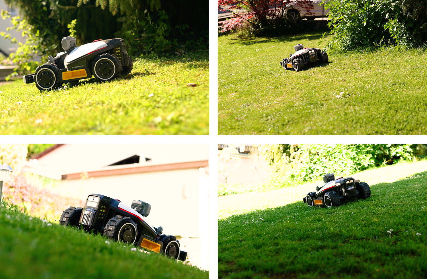

Mammotion gibt für den LUBA mini AWD LiDAR eine maximale Steigfähigkeit von 80 % an. In unserem Testgarten gibt es Abschnitte mit rund 20 % und 45 % Steigung. Beide Bereiche hat der Roboter ohne Probleme bewältigt, gelegentlich auf der steileren Seite ein leichtes Rutschen, dem Rasen hat das nichts ausgemacht. Für die Steigungsperformance ist der Allradantrieb entscheidend, der durch die adaptive Federung zusätzlich unterstützt wird.
LUBA mini AWD LiDAR | Steigungen

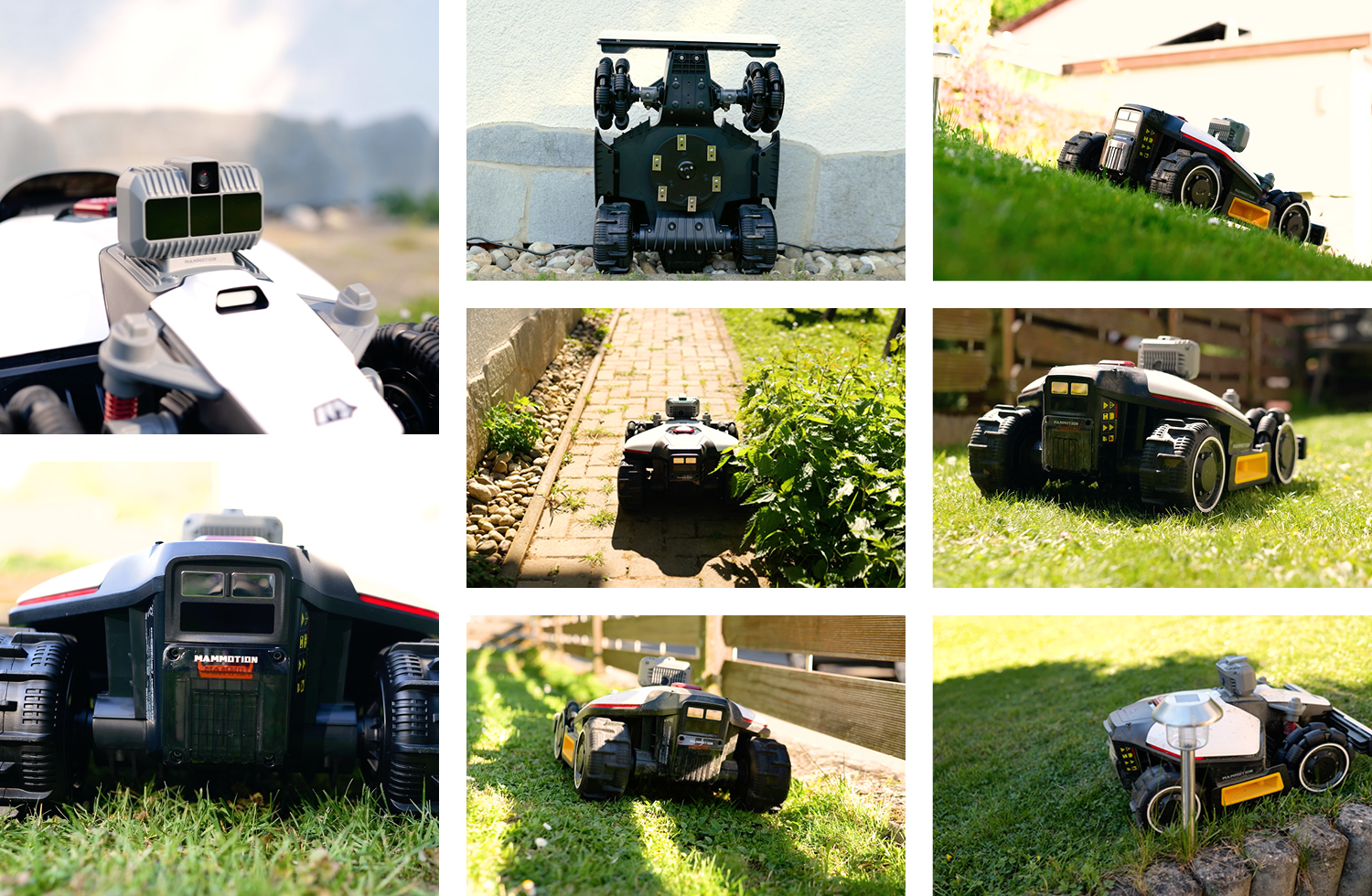

Engstellen
Bei den erzeugten Engstellen zeigte der LUBA mini AWD LiDAR klare Grenzen. Gemeint sind schmale Passagen innerhalb einer Mähzone, die durch Hindernisse zusätzlich verengt werden. In Zone 1 wurde ein Durchgang mit einem großen Blumentopf auf rund 60 cm verengt. Der Roboter stoppte dort mehrfach und fuhr nicht hindurch. Auch eine Engstelle von etwa einem Meter Breite hinter der Sperrzone bereitete ihm Probleme. Der separat angelegte Verbindungspfad zwischen den beiden Rasenzonen funktionierte dagegen zuverlässig.
LUBA mini AWD LiDAR | Engstellen
Rasenkanten
Beim Randschnitt hält der LUBA mini AWD LiDAR erkennbaren Abstand zur Rasenkante. An geraden Mauern ist der Abstand kleiner, an geschwungenen Bereichen oder in der Nähe von Gartenmöbeln teils deutlicher. Dort bleibt nach dem Mähvorgang auf jeden Fall noch Rasen stehen, der manuell nachbearbeitet werden muss. Das ist beim aktuellen Modell eine klar zu benennende Einschränkung.
LUBA mini AWD LiDAR | Rasenkanten

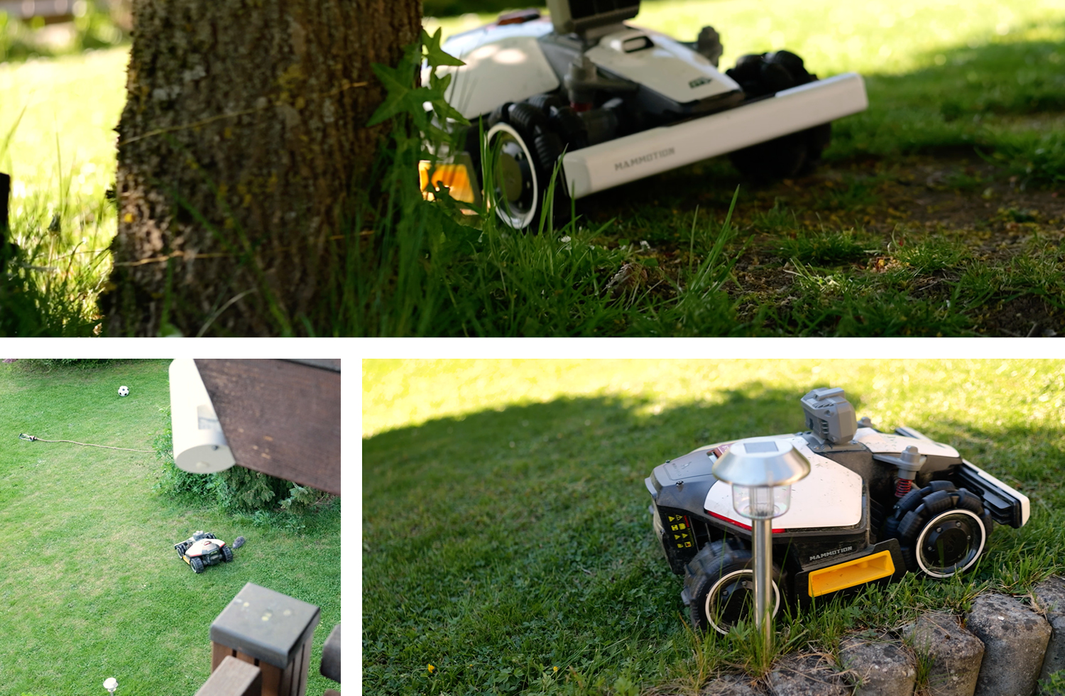

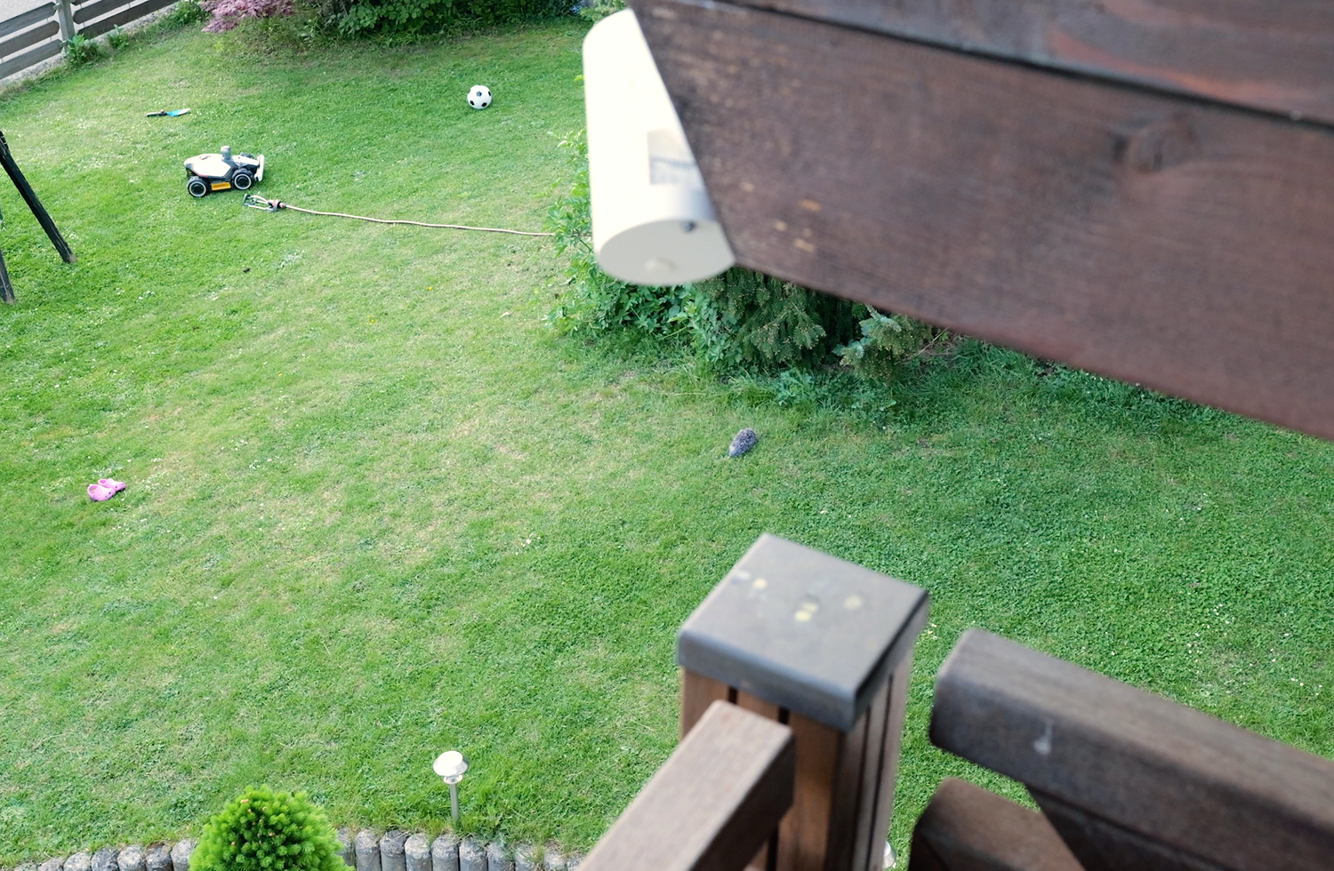

Für den Hindernistest wurde der LUBA mini AWD LiDAR in Zone 2 eingesetzt. Auf dem Rasen lagen verschiedene Gegenstände, die im Garten realistisch vorkommen können. Dazu gehörten ein Fußball, eine Schaufel, ein Rasensprenger mit Schlauch, ein Holzpferd, eine Igel-Attrappe, ein zusammengerollter Gartenschlauch sowie Kinderschuhe.
Die Igel-Attrappe wurde erkannt, beim anschließenden Manöver aber leicht mit dem Heckrad gestreift. Die Holzbeine des Kinderpferdes erkannte der Roboter ebenfalls und arbeitete sich daran vorbei. Auch der Rasensprenger wurde erkannt, der zugehörige Schlauch am Boden wurde jedoch überfahren. Ähnlich sah es bei der Schaufel aus: Die Messer fuhren nicht darüber, die Reifen berührten sie aber. Den zusammengerollten Gartenschlauch am Wegrand überfuhr der Roboter mehrfach mit den Rädern.
LUBA mini AWD LiDAR | Hindernisse
Besser funktionierte die Erkennung beim Fußball und bei den Kinderschuhen. Beide Hindernisse ließ der LUBA mini AWD LiDAR unberührt. Auch einen Baumstamm in Zone 2 erkannte er zuverlässig und fuhr darum herum. Die vier Solarleuchten am Treppenaufgang blieben ebenfalls stehen, allerdings hielt der Roboter dort einen recht großen Abstand. Insgesamt erkennt der LUBA mini AWD LiDAR größere Hindernisse zuverlässig. Flache oder dünne Gegenstände wie Gartenschläuche werden dagegen nicht konsequent vermieden. Wer mehr über Mähroboter mit Kameraunterstützung erfahren möchte, findet weitere Hintergründe in unserem Ratgeber zu Mährobotern mit Kamera.

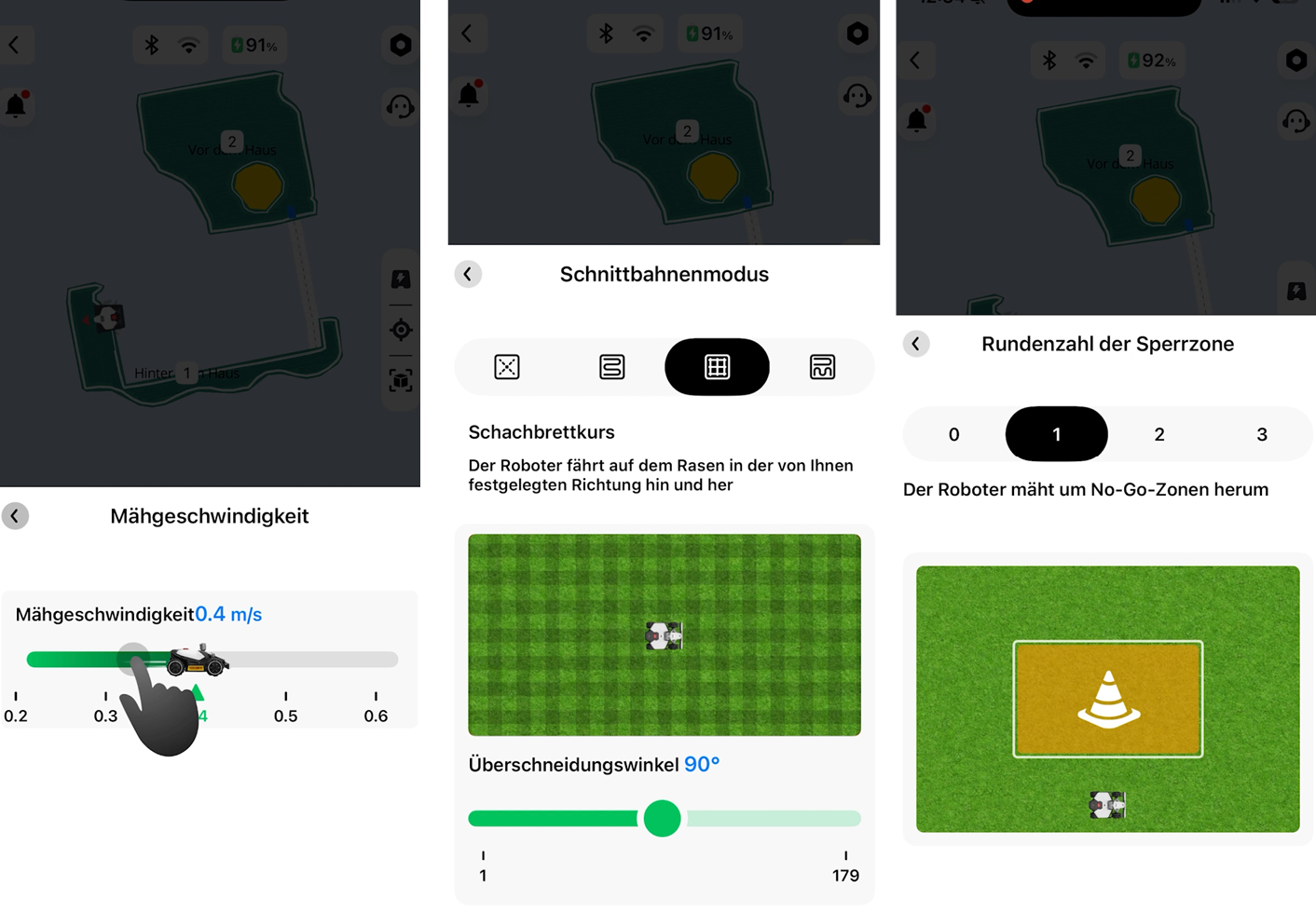

APP | Mammotion-App mit Tri-Fusion-Steuerung

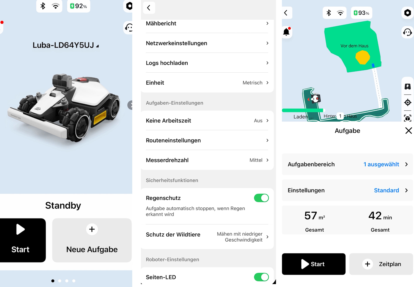

Die Steuerung des LUBA mini AWD LiDAR erfolgt vollständig über die Mammotion-App, die für iOS und Android kostenlos verfügbar ist. Die Verbindung kann per WLAN, Bluetooth oder 4G-Mobilfunk hergestellt werden. Zum Marktstart enthält das Gerät ein 4G-Modul mit drei Jahren kostenfreiem Datenvolumen über den iNavi-Dienst. Welche Kosten danach anfallen, ist zum Zeitpunkt unseres Tests noch nicht abschließend kommuniziert worden.
Die Startseite der App zeigt die erstellte Karte mit allen angelegten Zonen und Sperrbereichen. Von dort aus lässt sich der Mähvorgang starten, der Roboter zur Ladestation schicken oder in den manuellen Steuermodus wechseln.
LUBA mini AWD LiDAR | App
Startseite
Mähvorgang starten Auswahl der Zone und Mäheinstellungen vor dem Start
Zur Ladestation schicken Roboter kehrt automatisch zur Station zurück
Manuelle Steuerung Virtuelle Fernbedienung per Joystick für Kartierung und Überwachung
3D-LiDAR-Kartenansicht Visualisierung der Umgebung aus Sicht des Roboters als Punktewolke
Kartenbearbeitung
Neue Zone anlegen Manuell per Joystick entlang der Rasenkanten kartieren
Sperrzone einrichten Roboter manuell um das zu sperrende Objekt führen
Pfad erstellen Verbindungsweg zwischen zwei getrennten Zonen anlegen
Karte bearbeiten Nachträgliche Anpassungen an bestehenden Karten
Grundeinstellungen
Netzwerk-Konfiguration WLAN-Einstellungen anpassen
Zeitplan anlegen Autonomes Mähen zu festgelegten Zeiten
Messerdrehzahl Einstellbar in mehreren Stufen für mehr Schnittpräzision
LED-Steuerung Seitliche LEDs ein- oder ausschalten
Konnektivität Anzeige der aktiven Verbindungen: 4G, WLAN, Bluetooth
Mäheinstellungen
Zonenauswahl Einzelne oder alle Zonen vor dem Start auswählen
Schnitthöhe Pro Zone individuell zwischen 2 und 6,5 cm einstellbar
Geschwindigkeit Langsam für besseren Schnitt, schnell für mehr Effizienz
Bahnabstand Überlappung der Mähbahnen konfigurierbar
Bahnwinkel Manuell festlegbar oder intelligent durch den Roboter bestimmt
Mähmuster Verschiedene Muster wie Streifen oder Schachbrett möglich

Wie erstellt man die Karte für den Mammotion LUBA mini AWD LiDAR?
Die Kartierung erfolgt über die Mammotion-App, wahlweise automatisch oder manuell per Joystick-Steuerung. In unserem Test hat die manuelle Methode deutlich bessere Ergebnisse geliefert, da die automatische Variante teils großen Abstand zur Rasenkante hält. Für mehrere Zonen legt man jede Zone separat an und verbindet sie mit einem Verbindungspfad.
