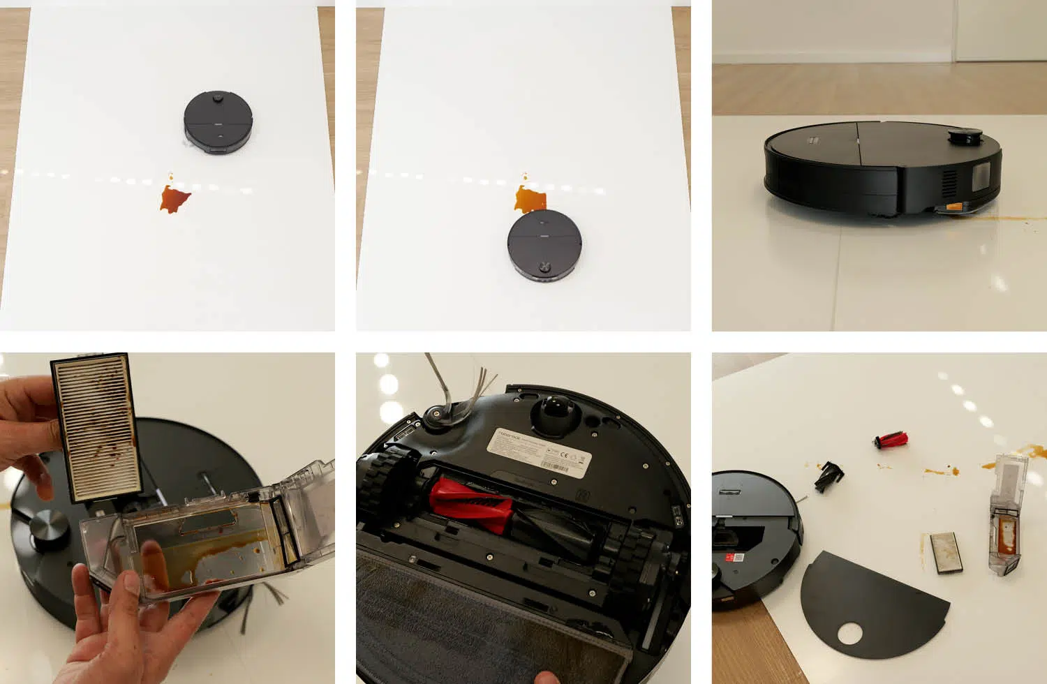

Note Wischen: 6,0 (Ungenügend)
Wischleistung Fläche Schmutz entfernen 1 von 4
Wischleistung Fläche Schmutz aufnehmen 0 von 4
Wischleistung Rand 0,5 von 4
Wischleistung Struktur aufnehmen 1,5 von 4
Wischleistung Kaffee 0 von 4

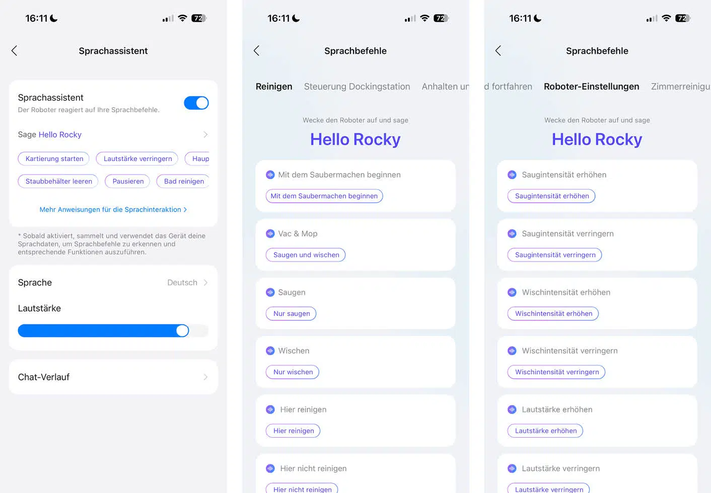

  • Besonderheiten: 1 Bonuspunkt für integrierten Sprachassistenten (Rocky)

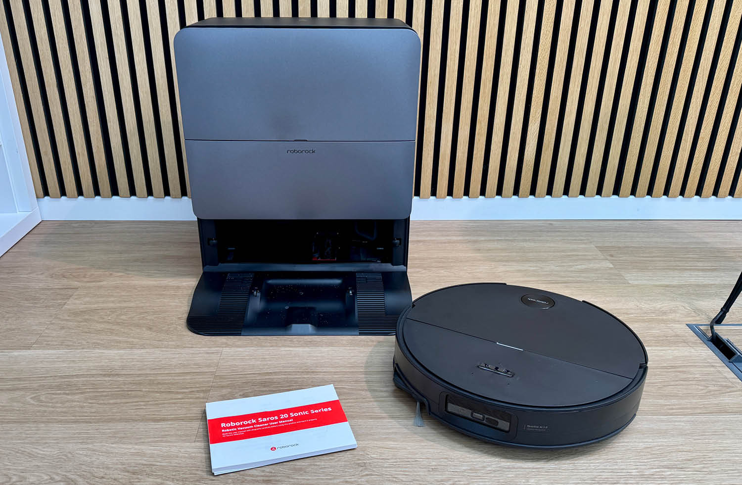

Im Lieferumfang des Roborock Saros 20 Sonic sind neben dem Saugroboter selbst die vollautomatische RockDock-Station sowie eine Bedienungsanleitung enthalten. Das ist ein Roborock-typisch knapper Lieferumfang, der nicht mehr als die wichtigsten Komponenten beinhaltet.
Roborock Saros 20 Sonic Test Lieferumfang

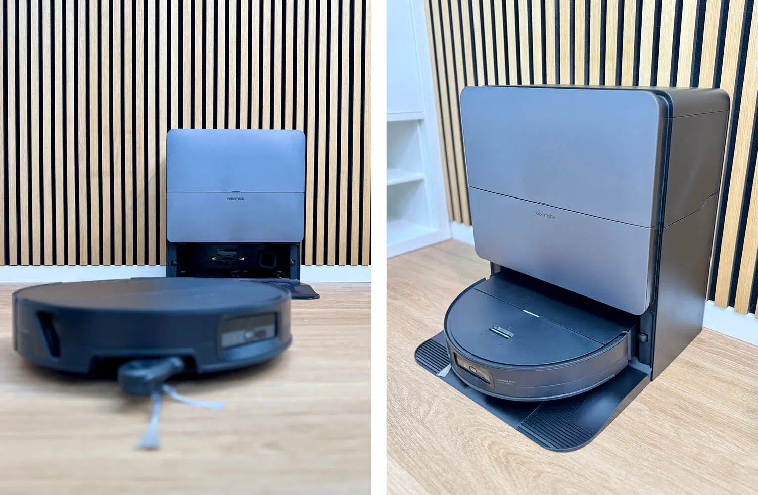

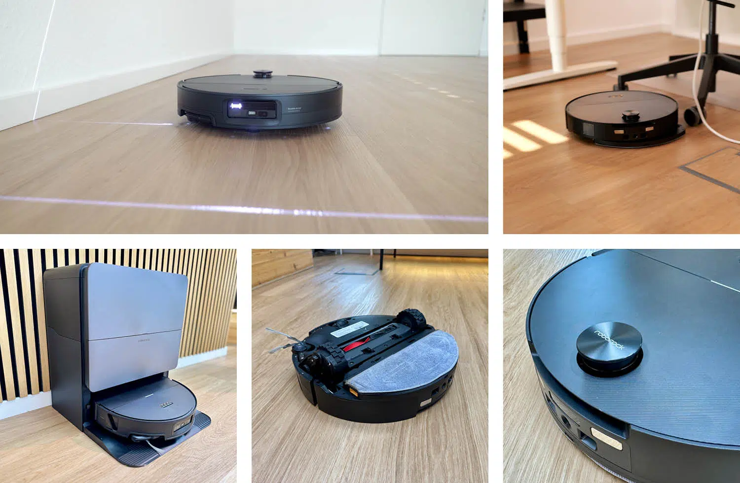

DESIGN & QUALITÄT | Flach, kompakt und gewohnt hochwertig
Der Roborock Saros 20 Sonic hält an der Designsprache der Saros-Reihe fest: eine kompakte, flache Bauform mit unter 8 cm Bauhöhe, die es dem Roboter erlaubt, unter Sofas, Sideboards und anderen niedrigen Möbeln zu reinigen. Die Verarbeitungsqualität ist, wie von Roborock gewohnt, auf hohem Niveau: Nichts wackelt, nichts knarrt, und das schwarze Finish macht einen wertigen Eindruck.
Roborock Saros 20 Sonic Design

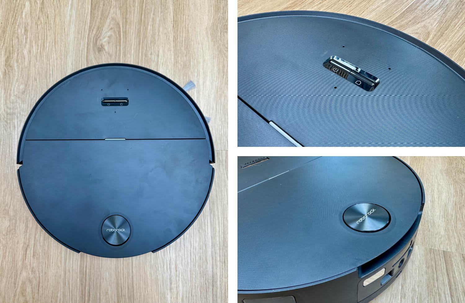

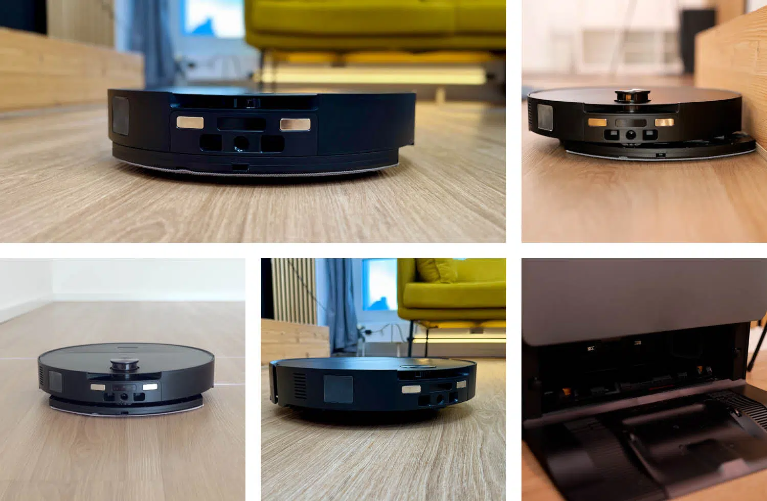

Oberseite | Navigation und Steuerung
Auf der Oberseite befindet sich der einfahrbare Laserturm, der bei Bedarf automatisch eingezogen wird, um unter flache Möbel zu gelangen. Das ist einer der markanten Unterschiede des Saros 20 Sonic gegenüber dem Saros 20, der komplett ohne Laserturm auskommt. Im vorderen Bereich sitzen außerdem zwei Tasten für die manuelle Steuerung und die Mikrofone für den Sprachassistenten.
Roborock Saros 20 Sonic Design Oberseite

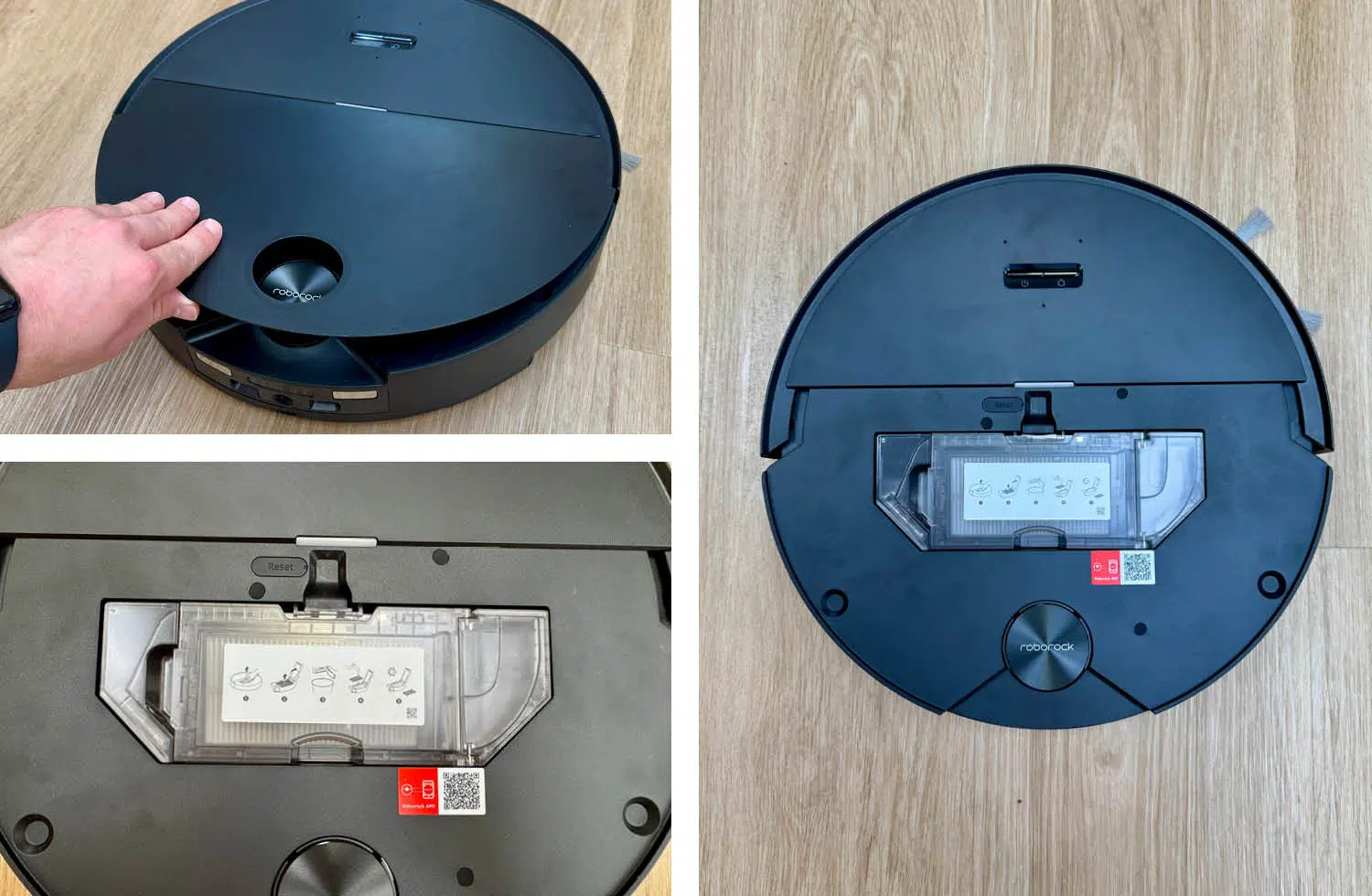

Unter dem magnetisch haftenden Deckel kommt der integrierte Staubbehälter zum Vorschein, der bei Bedarf herausgenommen werden kann. Zusätzlich sind ein QR-Code und eine Wi-Fi-Leuchte zu sehen. Die Haube muss also für die Installation und im Alltag nur für die gelegentliche Wartung geöffnet werden.
Roborock Saros 20 Sonic Design Oberseite unter der Haube

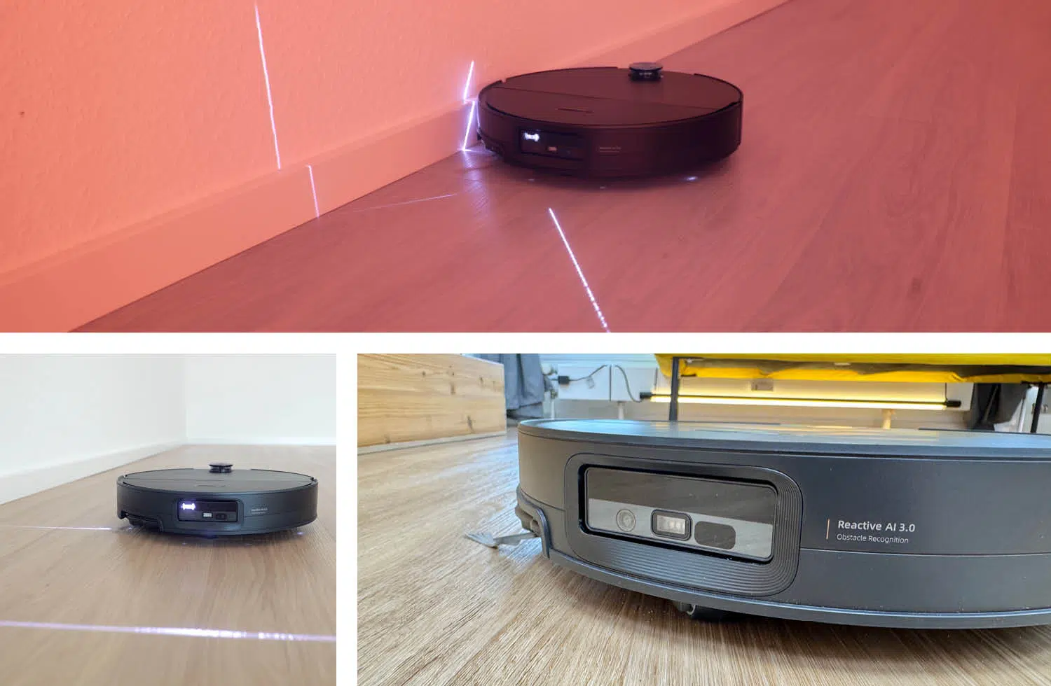

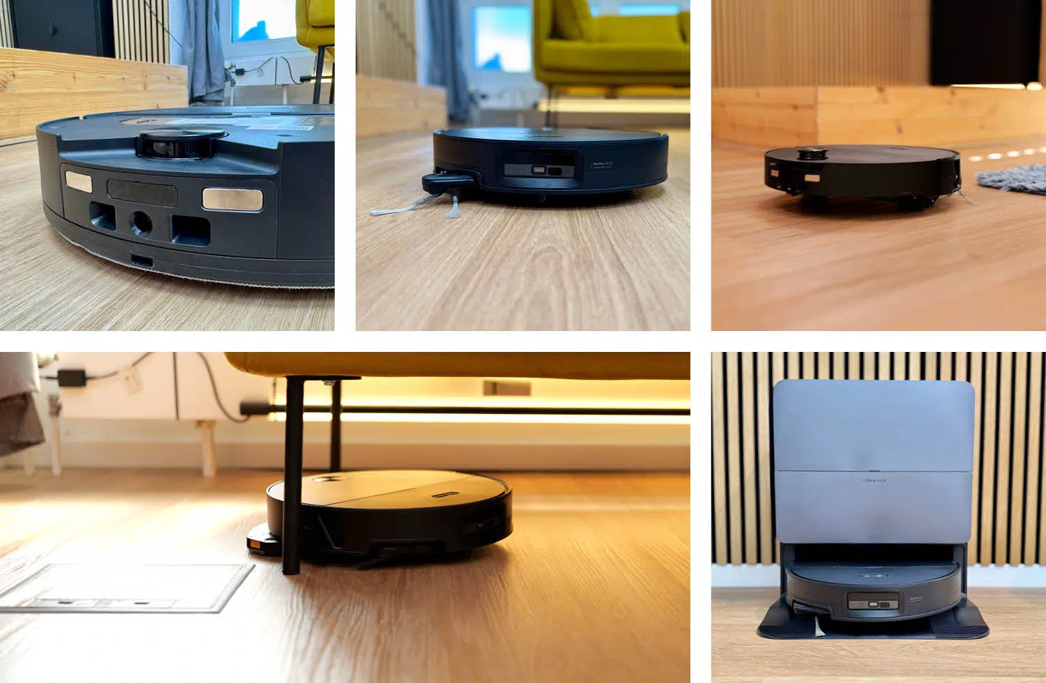

Seitlich | wichtige Sensoren
In der Front sind Sensoren verbaut, die herumliegende Hindernisse erfassen, sowie eine kleine LED für dunkle Bereiche. Die seitlichen Wandabstandssensoren helfen bei geradlinigen Fahrten an Wänden entlang. Hinten befinden sich die Ladekontakte, der Wasserauffüllstutzen und der Absaugschacht für den Staubbehälter.
Roborock Saros 20 Sonic Design Seite

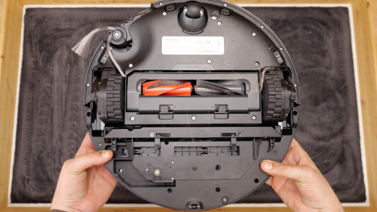

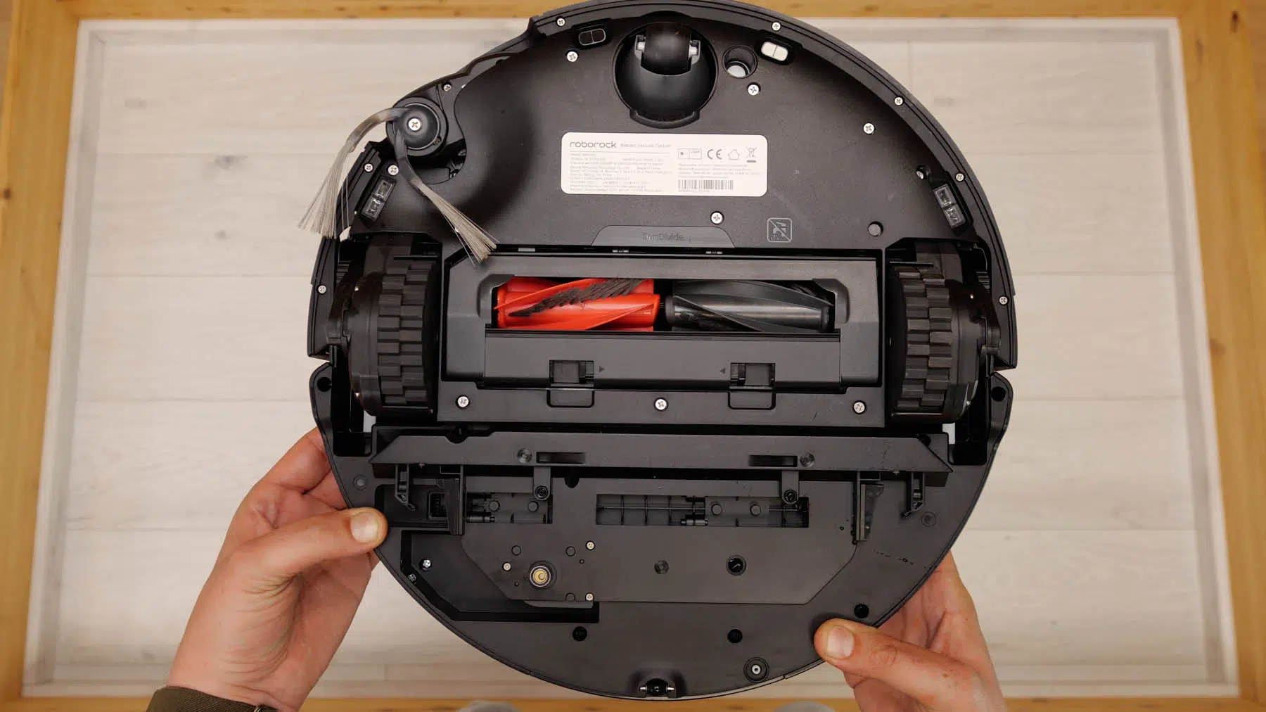

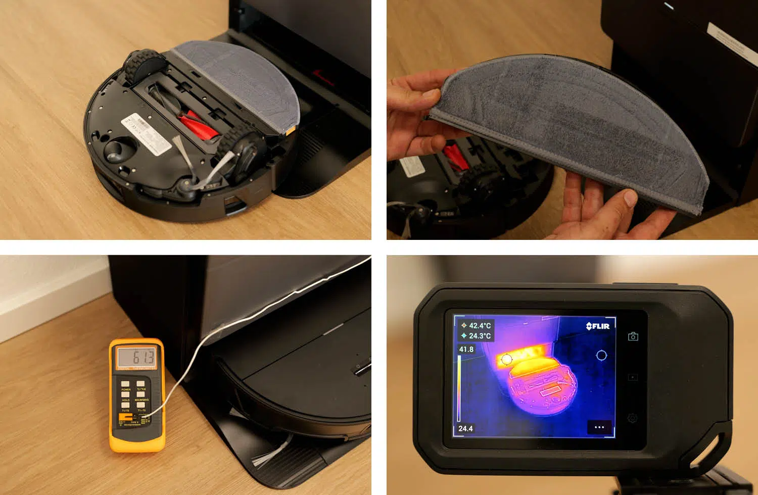

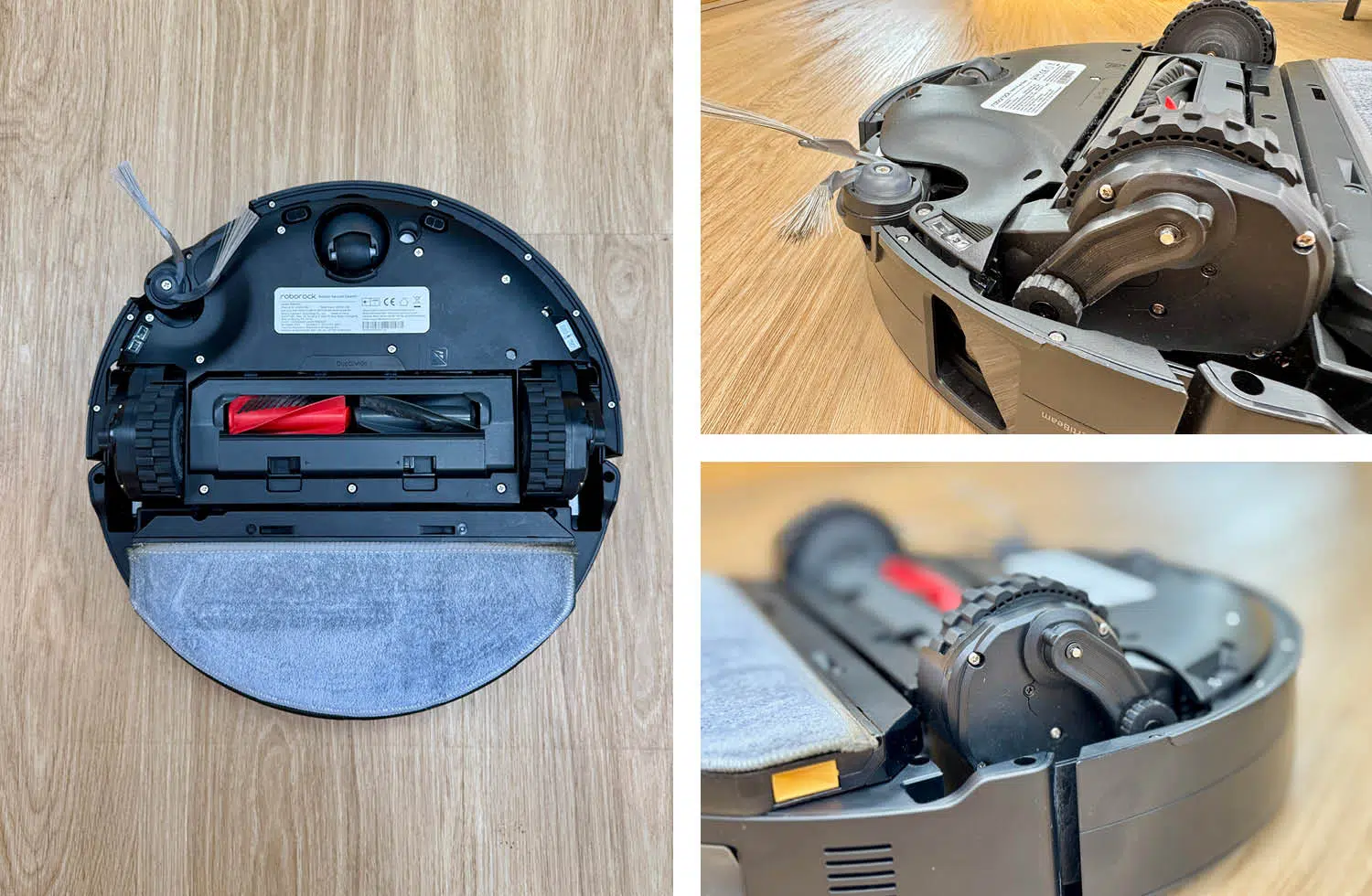

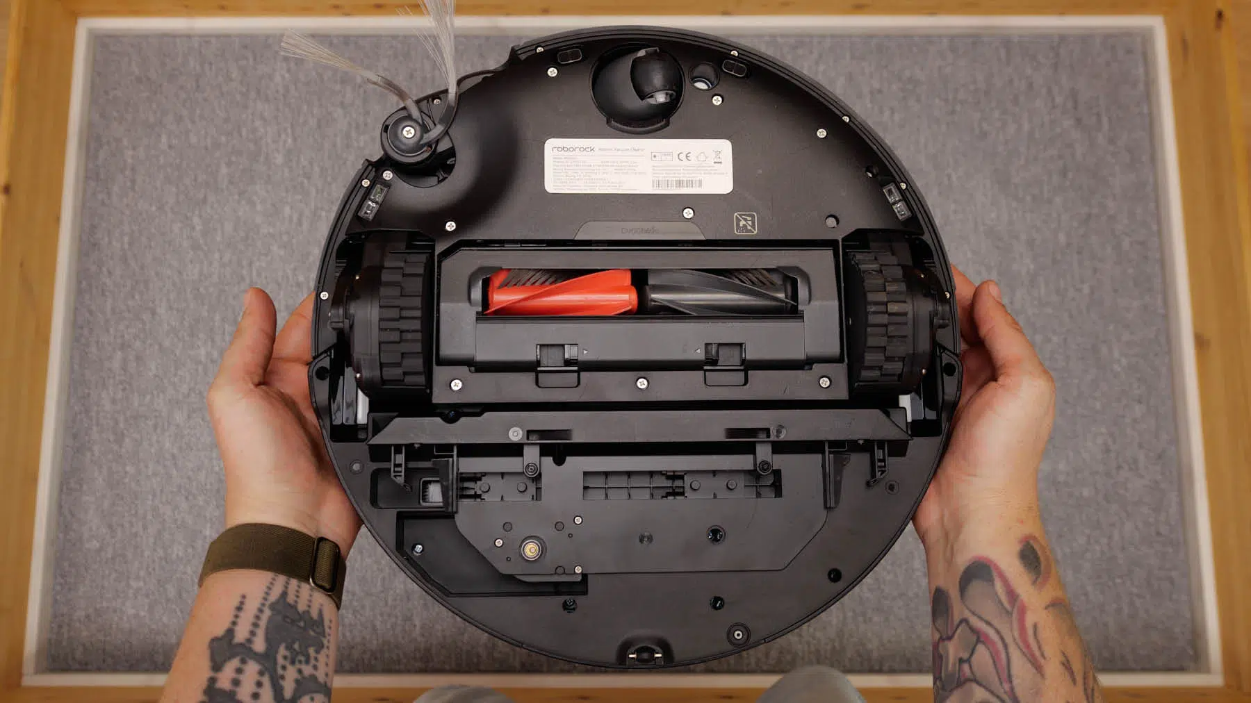

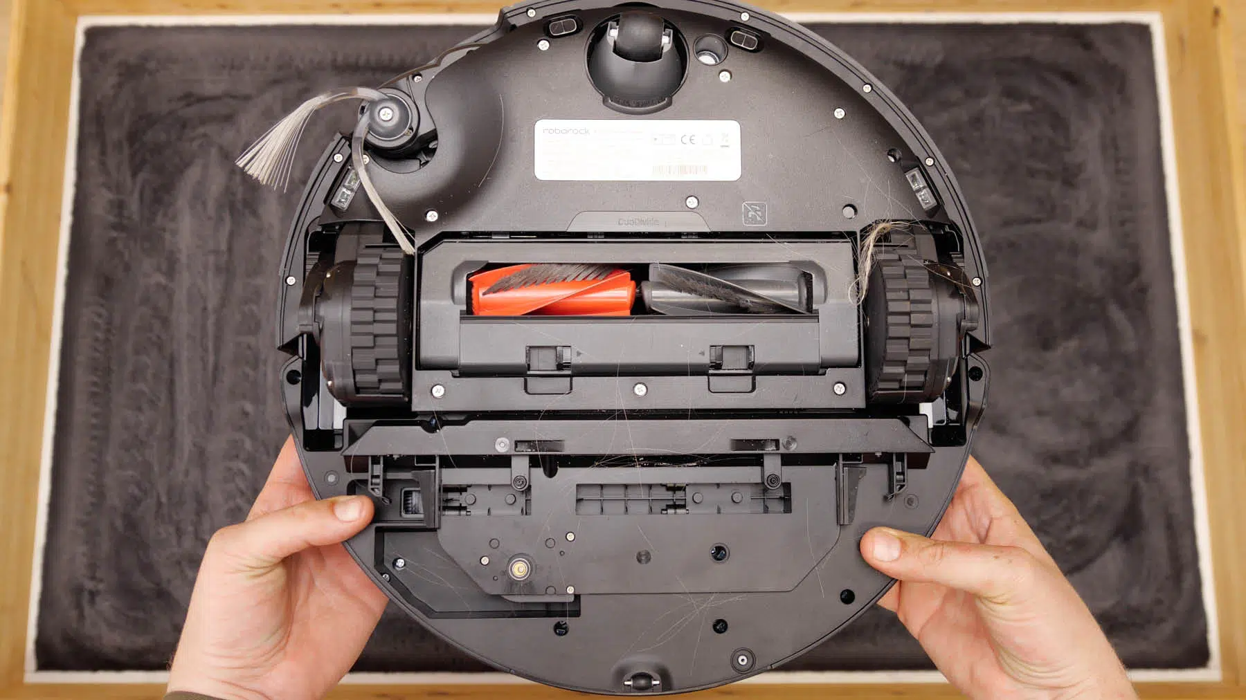

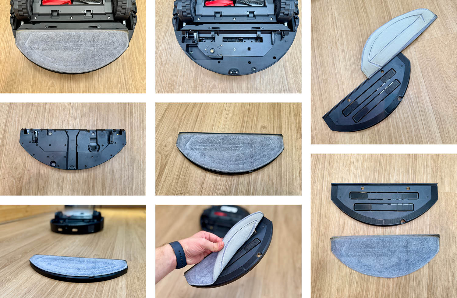

Unterseite | mit vibrierender Wischplatte
Auf der Unterseite befindet sich das Wischpad-System mit der VibraRise-5.0-Technologie: Das Wischpad kann zur Seite ausgefahren werden, um Kanten und Ecken besser zu erreichen. Mittig sitzt die zweigeteilte Hauptbürste, außerdem ist die ausfahrbare Seitenbürste untergebracht, die in Ecken hineinfährt und dort Schmutz zur Saugöffnung befördert. Den Rand säumen dann die wichtigen Sensoren zur Absturzvermeidung und Teppicherkennung.
Roborock Saros 20 Sonic Design Unterseite
Eine wichtige Neuerung im Vergleich zu den Vorgängermodellen: Spezielle Kletterhilfen an den Haupträdern unterstützen die Chassis-Lift-Funktion, mit der der Roboter sein gesamtes Gehäuse anheben kann.

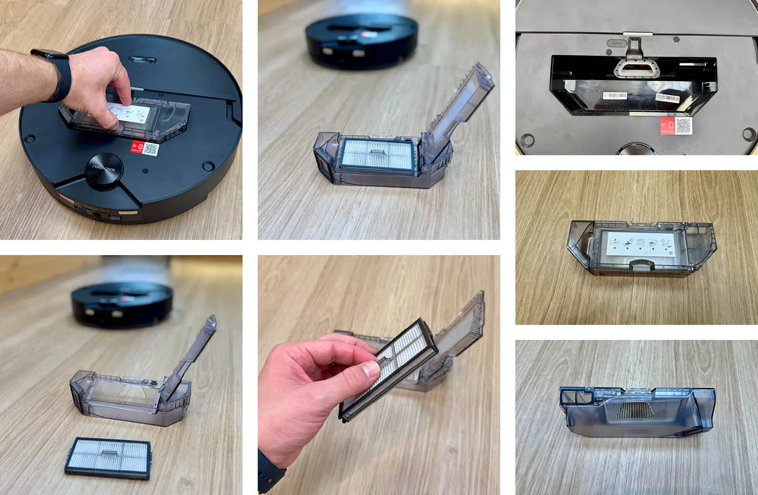

STAUBBEHÄLTER | Etwas geschrumpft
Die interne Staubbox des Saros 20 Sonic ist im Vergleich zum Vorgänger etwas geschrumpft, hat in unserem Test dennoch ausgereicht, um die Schmutzmenge sicher aufzunehmen. Durch die automatische Entleerung in die Station fällt das kleinere Volumen nicht allzu stark ins Gewicht. Für die händische Entleerung lässt sich der Behälter einfach entnehmen und wieder einsetzen.
Roborock Saros 20 Sonic Design Staubbehälter

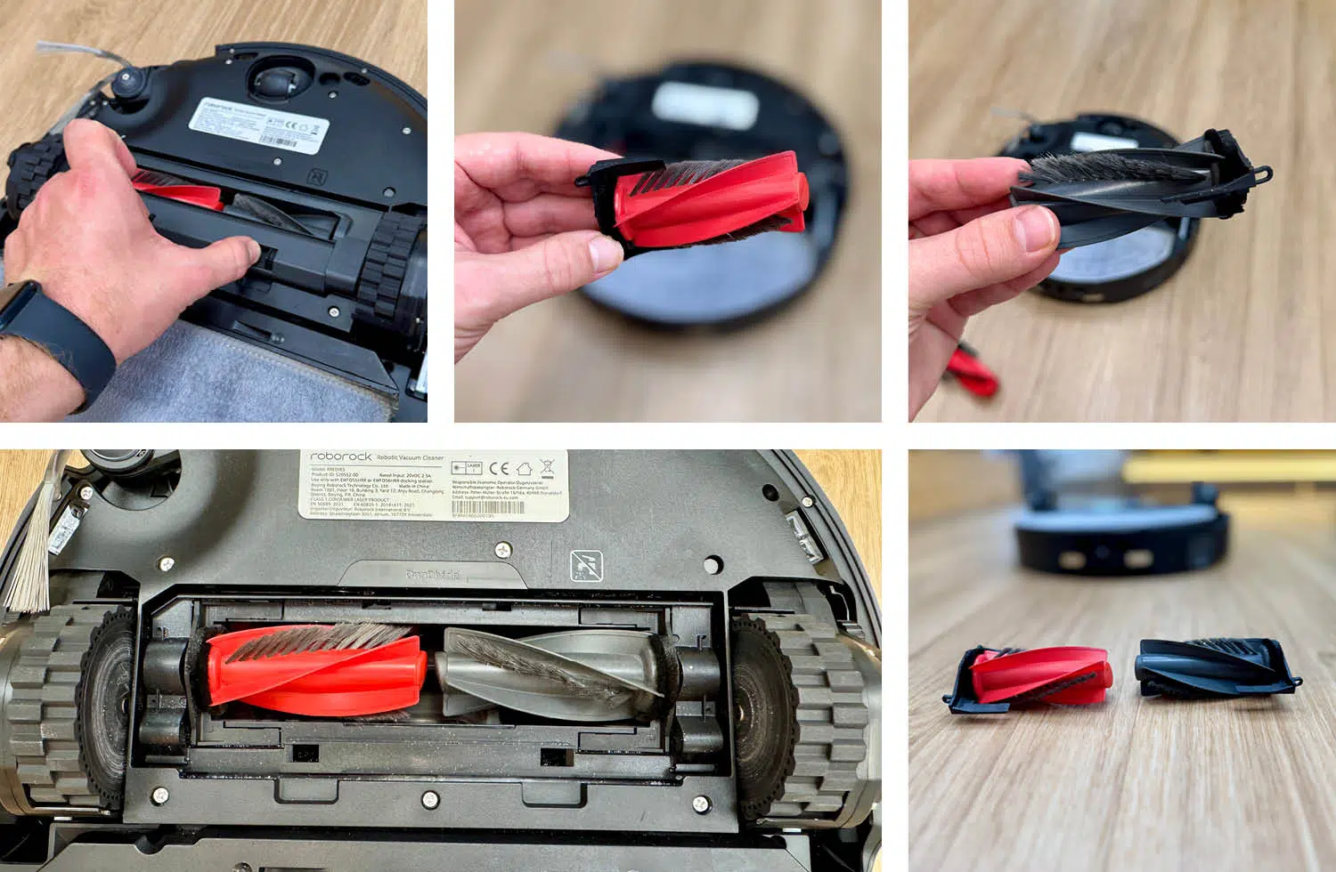

BÜRSTEN | bewährte Technik
Bei der Bürstenkonstruktion kommt wieder Roborocks bekannte DuoDivide-Bürste zum Einsatz. Durch das zweigeteilte Design können Haare einfach durch die Mitte zum Saugschacht abgeführt werden. Wie gut das klappt, überprüfen wir in unserem Test, genauso wie das automatische Anheben bei der Flüssigkeitserkennung. Sollten sich doch mal Haare verheddern, lässt sich die Bürste mit wenigen Handgriffen ausbauen.
Roborock Saros 20 Sonic Design Hauptbürste

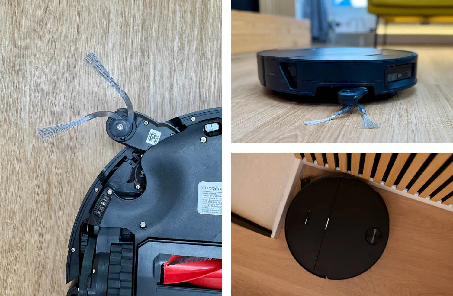

Seitenbürste | ein Makel
Die Seitenbürste ist durch das spezielle Design ebenfalls gegen das Verheddern von Haaren gewappnet. Kernfunktion ist natürlich, in Ecken hineinzureichen und den Dreck vor den Saugschacht zu kehren. Dazu kann sie an einem kleinen Arm zur Seite ausfahren. Was dem Bauteil im Vergleich zu Konkurrenzmodellen allerdings fehlt: Die Bürste kann nicht angehoben werden. Das wäre beispielsweise bei verschütteten Flüssigkeiten sinnvoll.
Roborock Saros 20 Sonic Design Seitenbürste
WISCHPLATTE | neueste VibraRise-Technologie
Auch mit der Saros-20-Serie hält Roborock bei einem Modell an der VibraRise-Technologie fest. Im Vergleich zum Vorgänger, dem Saros 10, kann die vibrierende Wischplatte jetzt aber zur Seite ausfahren. Das ist ein klarer Vorteil am Rand. Durch hochfrequente Bewegungen soll das Wischpad auch hartnäckige Verschmutzungen lösen können. Diese Technik sieht man in den Top-Modellen der Konkurrenz kaum noch, da die meisten Saugroboter mittlerweile auf rotierende Wischpads oder moderne Wischwalzen setzen. Ob der Schachzug von Roborock aufgeht, zeigt sich weiter unten im Wischtest.
Roborock Saros 20 Sonic Design Wischplatte
Die VibraRise-Wischplatte hebt der Roboter auf Teppichen automatisch an oder lässt sie gleich in der Station zurück. So kommt der Teppich nicht mit dem feuchten Wischpad in Berührung. Das ist praktisch. In der Station wird das Tuch außerdem gründlich gewaschen und getrocknet. Zum Wechseln oder Reinigen kann das Wischtuch von der Platte gelöst werden.
Roborock Saros 20 Sonic Design Wischplatte abnehmbar

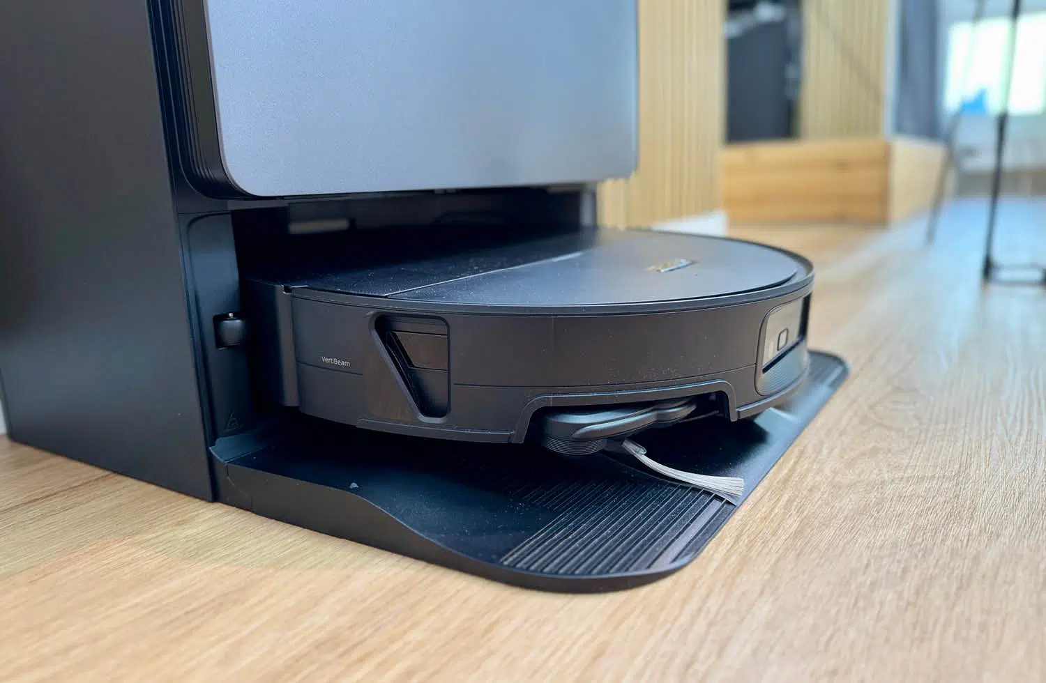

REINIGUNGSSTATION | für vollautomatischen Betrieb
Ein Saugroboter, dessen Staubbehälter und Wassertank ständig geleert bzw. befüllt werden müssen, ist nur die halbe Miete. Richtig komfortabel wird es mit einer Reinigungsstation, die sich ganzheitlich um das Gerät kümmert. Genau dafür hat der Roborock Saros 20 Sonic sein sogenanntes RockDock. Von den Maßen orientiert sich die Station an den Vorgängern bzw. Geschwistermodellen. Im Gegensatz zum Saros 10 ist die Station jetzt aber in mattem Grau gehalten, das edel anmutet.
Roborock Saros 20 Sonic Design Station

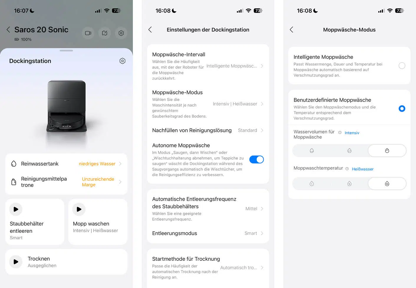

Moppwäsche | bis zu 100 °C
Nach einem Reinigungsgang kehrt der Roborock Saros 20 Sonic zur RockDock-Station zurück, um dort sein Wischpad zu reinigen. Laut Roborock soll das mit bis zu 100 °C heißem Wasser geschehen, um jegliche Schmutzrückstände hygienisch zu lösen. Anschließend trocknet die Station das Wischtuch mit heißer Luft. Praktisch für Mischhaushalte mit Teppich und Hartboden: Während der Roboter Teppiche saugt, kann die Station die Wischeinheit bereits autonom waschen. So ist das Pad direkt einsatzbereit, wenn der Roboter anschließend wischen soll.
Roborock Saros 20 Sonic Design Station Moppwäsche

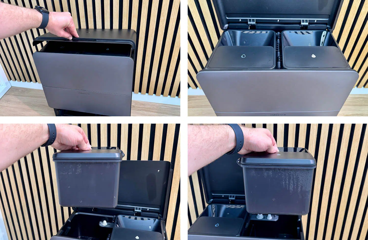

Wassertanks | große Zwischenspeicher
Damit das RockDock überhaupt autonom arbeiten kann, benötigt es Lagerplätze für das Wasser. Dazu befinden sich unter der Klappe auf der Oberseite zwei große Tanks. In den linken können bis zu 4000 ml frisches Wasser gefüllt werden, das dann zur Moppwäsche und Befüllung des Robotertanks genutzt wird. In den 3500 ml fassenden Schmutzwassertank wird das bei der Selbstreinigung anfallende Dreckwasser gepumpt. Die beiden Behälter müssen regelmäßig befüllt bzw. geleert werden, ansonsten aber hält sich der Wartungsaufwand in Grenzen.
Roborock Saros 20 Sonic Design Station Wassertanks

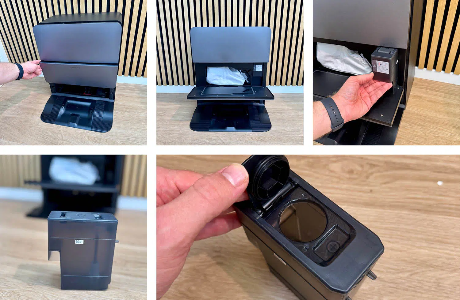

Reinigungsmittel | ein frei befüllbarer Tank
An der Front der Station lässt sich eine Klappe öffnen, hinter der sich rechts ein kleiner Tank für Reinigungsmittel befindet. Dieser kann frei befüllt werden, im Lieferumfang liegt allerdings keine Lösung bei. Ist der Tank befüllt, wird das Reinigungsmittel automatisch zum Frischwasser hinzudosiert.
Roborock Saros 20 Sonic Design Station Reinigungsmitteltank

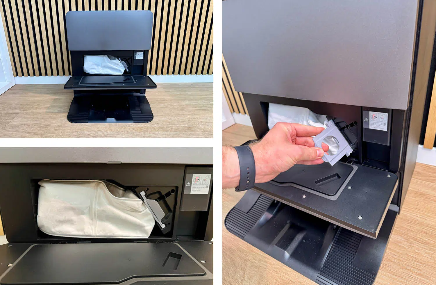

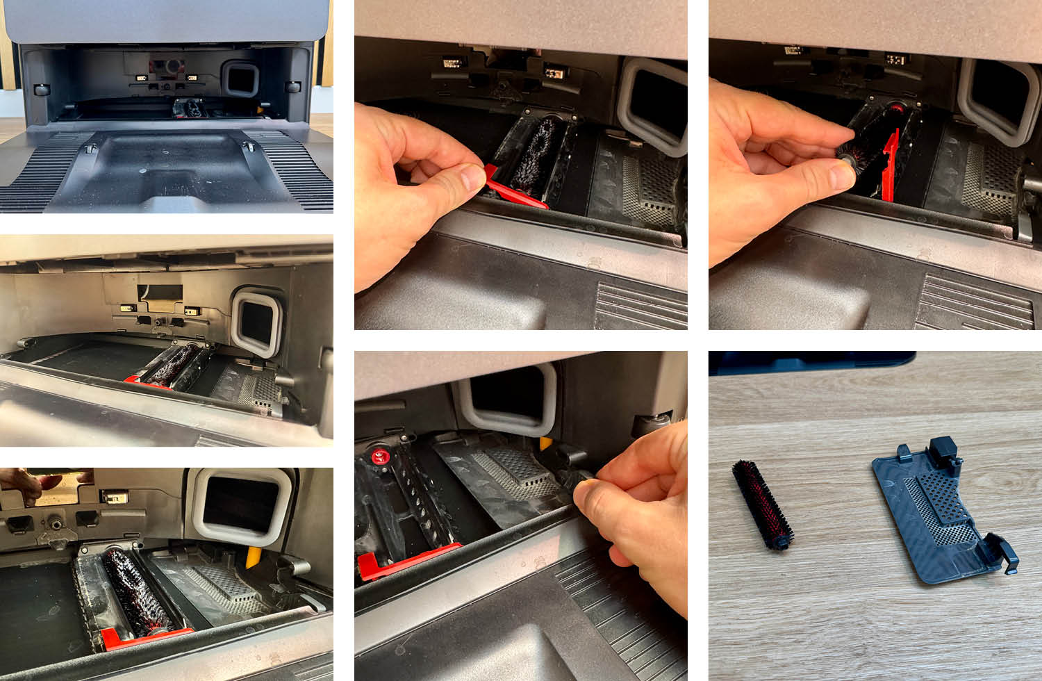

Absaugstation | mit Staubbeutel
Neben dem Reinigungsmitteltank befindet sich der Staubbeutel, der den aufgesaugten Dreck aufnimmt. Dazu saugt die Station den integrierten Behälter des Roboters aus. Der 2500 ml fassende Beutel muss dann je nach Nutzungsverhalten regelmäßig gewechselt werden. Dabei verschließt sich der Beutel automatisch, sodass du nicht mit dem Staub in Kontakt kommst.
Roborock Saros 20 Sonic Design Station Staubbeutel

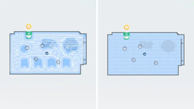

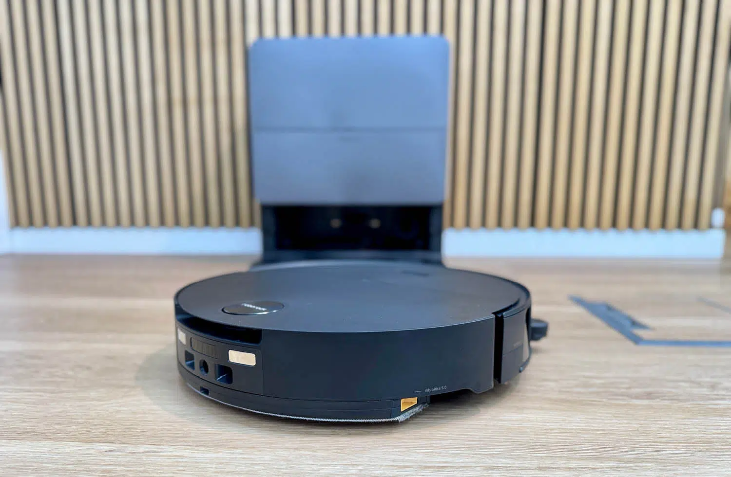

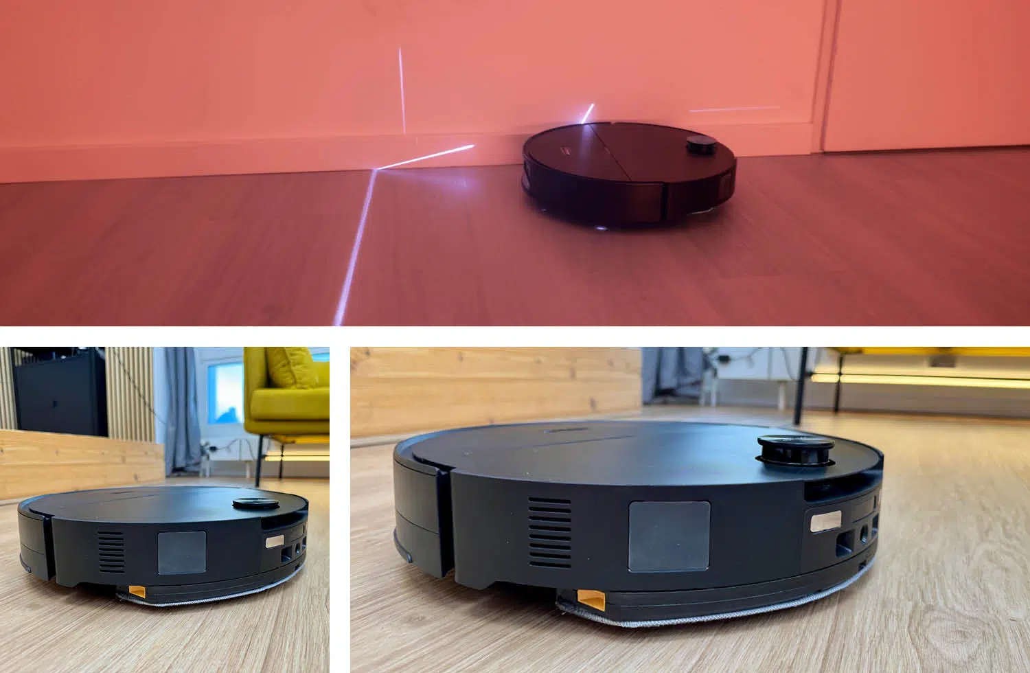

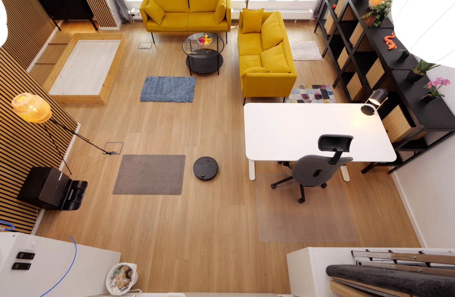

NAVIGATION | zuverlässig, mit untypischen Aussetzern
Die Navigation gehört traditionell zu den Stärken von Roborock, und der Saros 20 Sonic macht hier keine Ausnahme. Als Technik nutzt er, im Gegensatz zum Brudermodell ohne Namenszusatz „Sonic“, den klassischen Laserturm. Dieser scannt mit Rundumblick die Umgebung und erstellt eine detaillierte Karte des Haushalts.
Roborock Saros 20 Sonic Navigation Laserturm

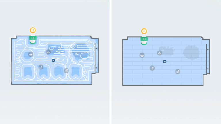

Praxis | So gut navigiert der Roboter
In unserem großen Testraum, der in vier Bereiche unterteilt ist, reinigt der Roboter alle Bereiche systematisch. Er arbeitet von außen nach innen, fährt in geraden Bahnen und bewältigt die meisten Herausforderungen souverän. Im zweiten Testdurchlauf zeigen sich allerdings kleinere Navigationsschwächen, die wir von Roborock in dieser Preisklasse so nicht gewohnt sind.
Roborock Saros 20 Sonic Navigation Praxis
An der Engstelle im Testareal fährt der Roboter zwar durch, umfährt davor aber eine Ecke etwas unbeholfen. Auch am gepunkteten Teppich gibt es kurz Orientierungsprobleme. Das sind aber Einzelfälle in einem sonst zuverlässigen Navigationsbild.
Roborock Saros 20 Sonic Navigation Praxis schwächen

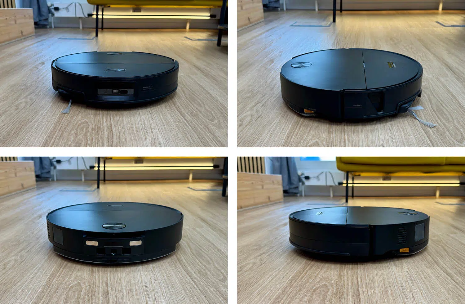

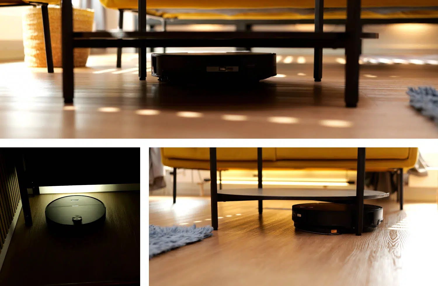

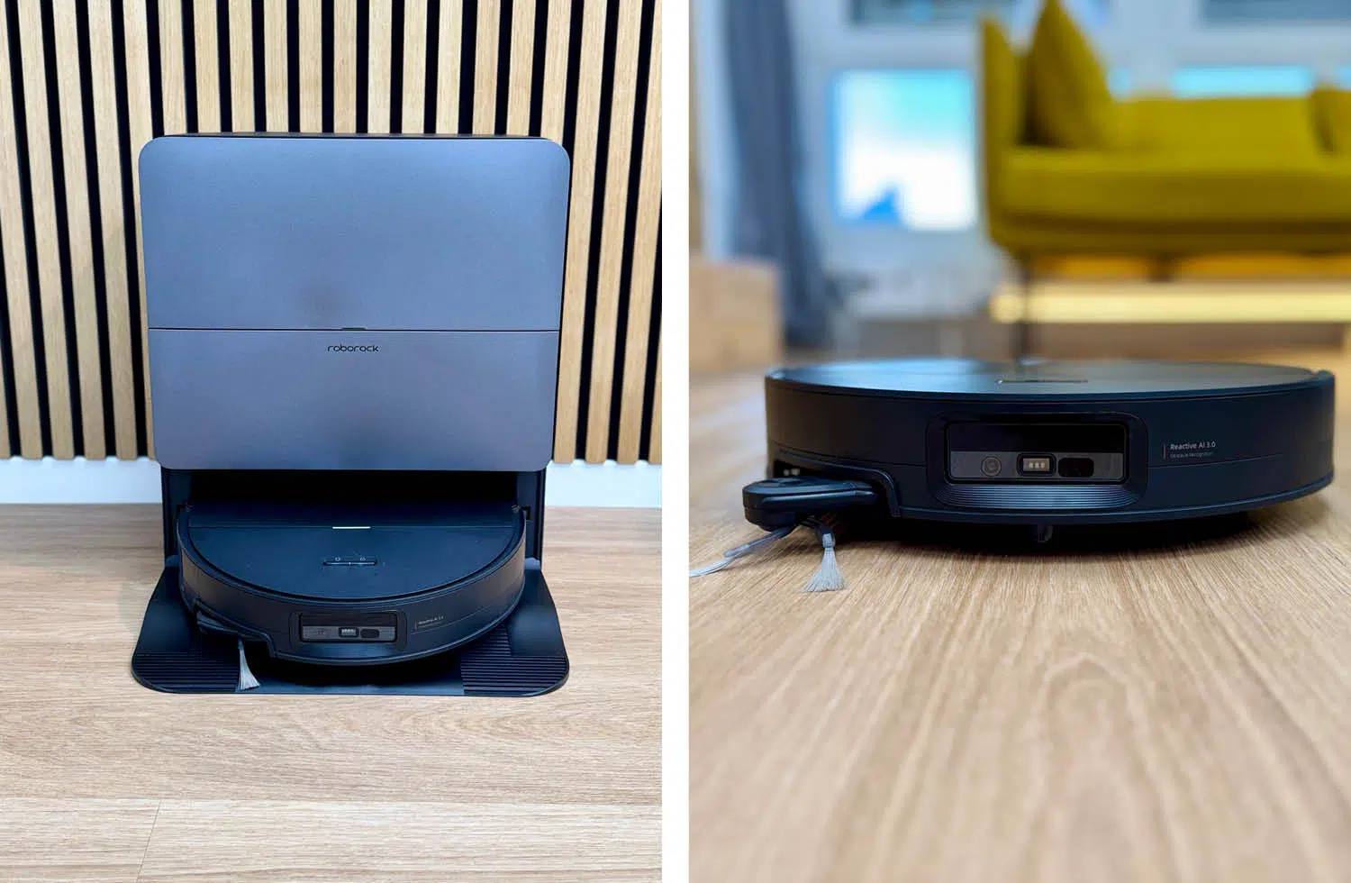

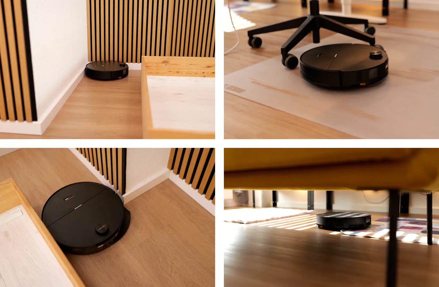

Flache Möbel | kein Problem
Der Saros 20 Sonic ist unter 8 cm hoch und damit flach genug, um auch unter niedrigen Couchtischen zu reinigen. Der einfahrende Laserturm sorgt dafür, dass er auch dort nicht hängenbleibt. Das klappt im Test hervorragend.
Roborock Saros 20 Sonic Navigation Praxis flache Möbel

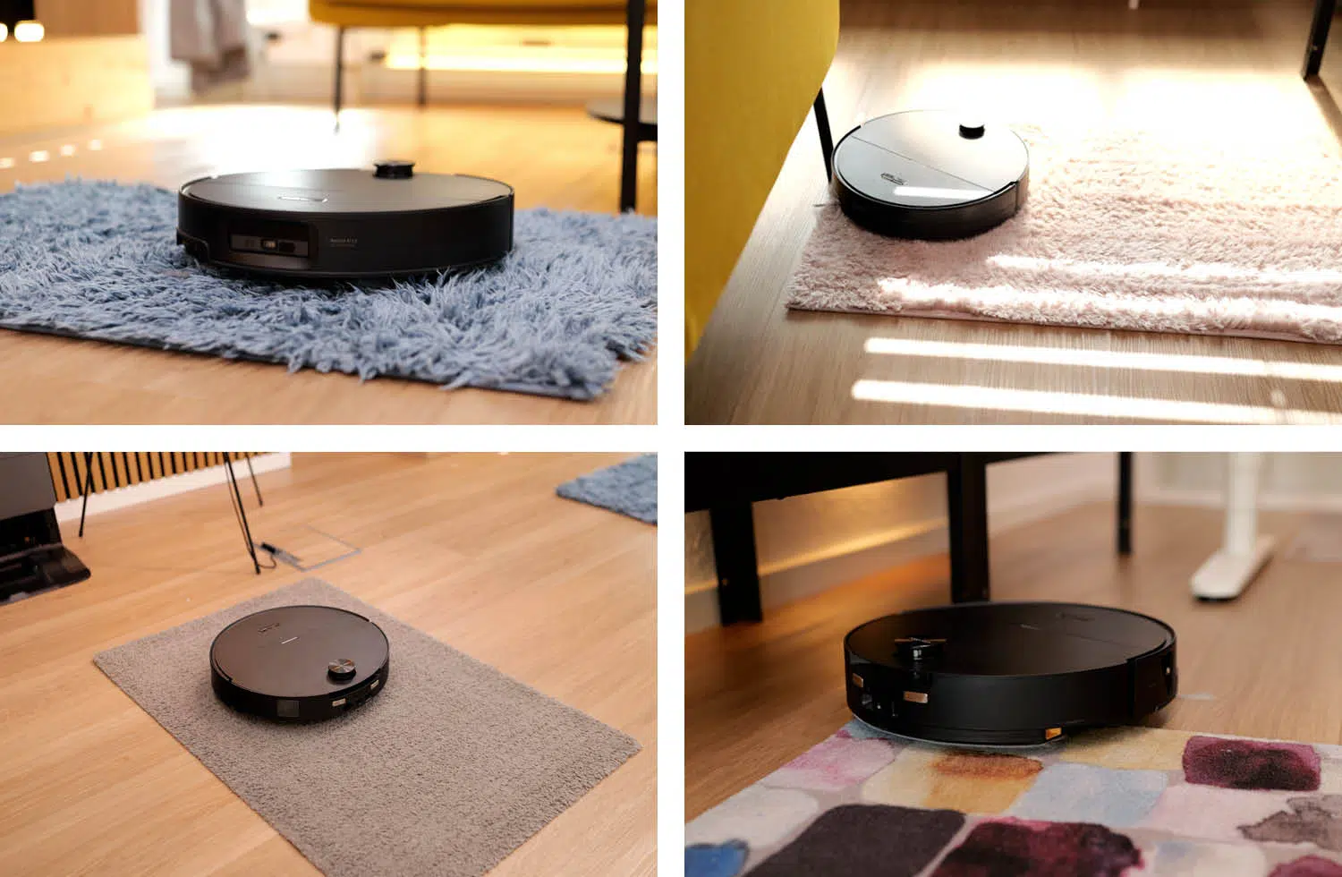

Teppiche | mit Chassis-Lift
Auf den verschiedenen Teppichen, die wir im Test auslegen, zeigt der Saros 20 Sonic die Stärken des Chassis-Lifts besonders deutlich. Er hebt sein Gehäuse an, um sich der Teppichhöhe anzupassen.
So reinigt er nicht nur die flachen Teppiche, sondern selbst den rosafarbenen und den blauen Teppich mit Bravour. Bei einer Fahrt hat er zwar den gepunkteten mit angelegtem Wischpad gereinigt, was allerdings nur eine Randnotiz ist.

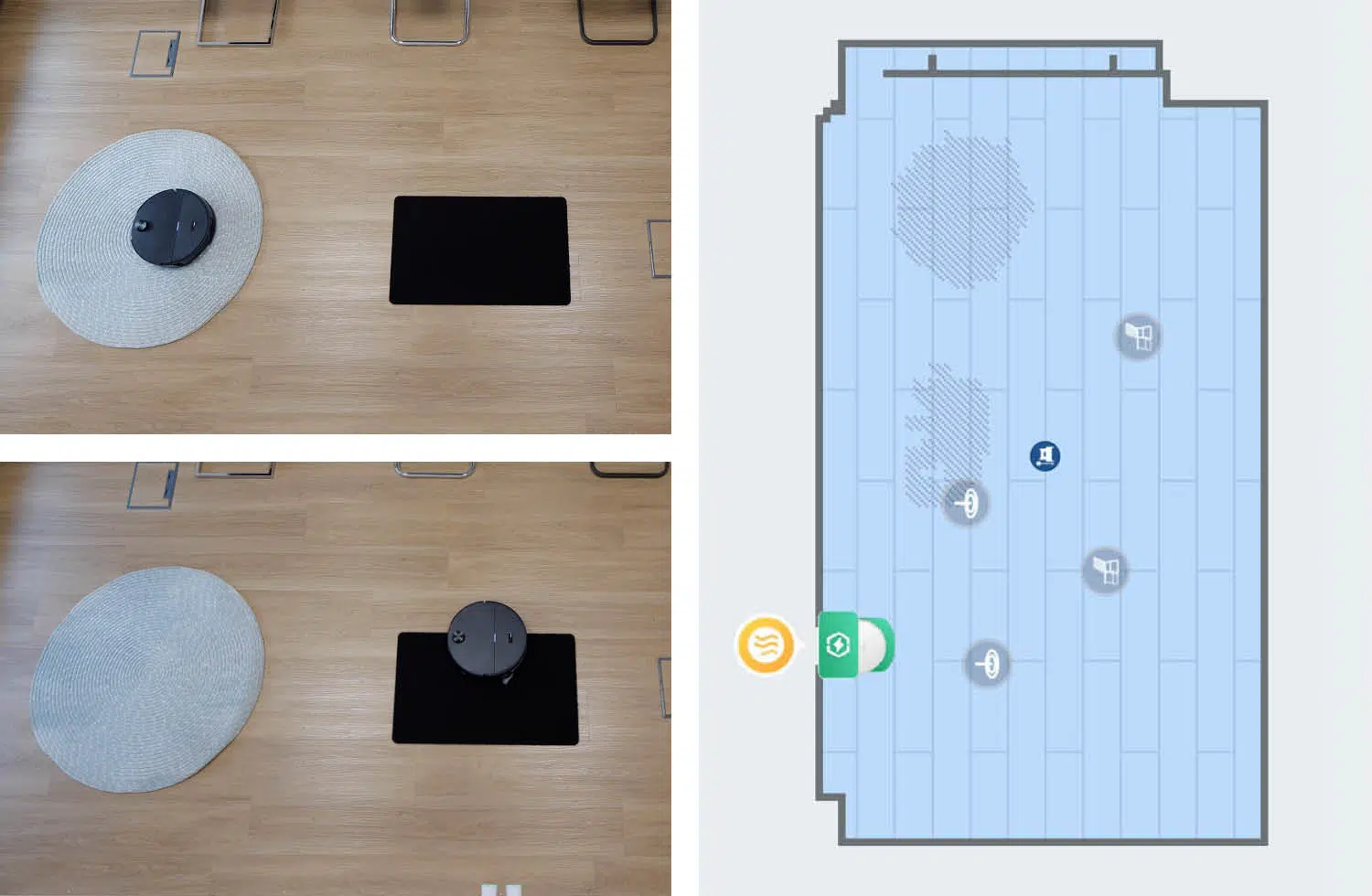

Roborock Saros 20 Sonic Navigation Praxis teppich

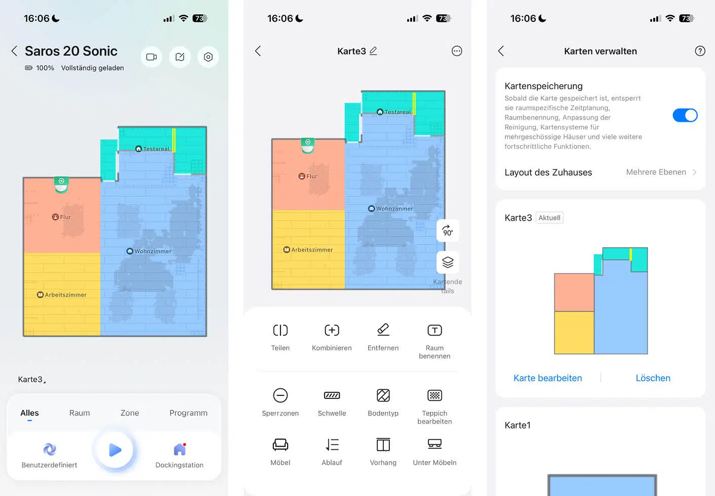

Auch besondere Teppiche in Form (rund) und Farbe (schwarz) machen dem Saros 20 Sonic nichts aus. Lediglich das Einzeichnen in der App ginge etwas genauer.
Roborock Saros 20 Sonic Navigation Praxis teppich rund schwarz app

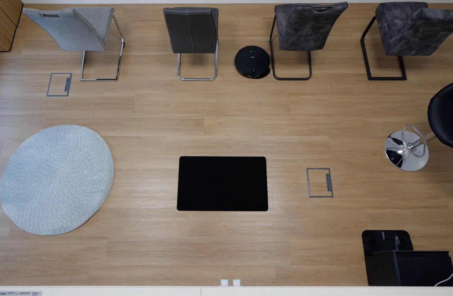

Schwingstühle | Vorsicht ist besser als Nachsicht
Im neuen Testraum prüfen wir zusätzlich, wie der Roboter mit Schwingstühlen und einem Barhocker umgeht. Die Schwingstühle meidet er weitgehend, ohne sie zu berühren oder zu verschieben, fährt aber auch nicht von oben in den Zwischenraum hinein. Auch den Barhocker mit einem glänzenden Standfuß umfährt er sehr sauber. Das sieht gut aus.
Roborock Saros 20 Sonic Navigation Praxis Schwingstühle

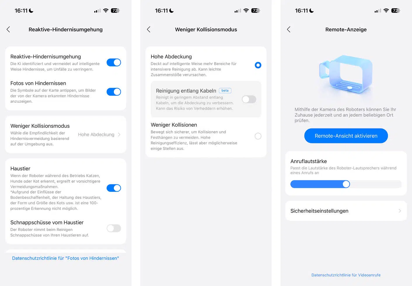

HINDERNISERKENNUNG | Reactive AI 3.0 überzeugt im Test
Für die Hinderniserkennung setzt der Saros 20 Sonic auf das Reactive-AI-3.0-System mit strukturiertem Tri-Laser-Licht und einer RGB-Kamera in der Front.
Roborock Saros 20 Sonic Navigation Hinderniserkennung

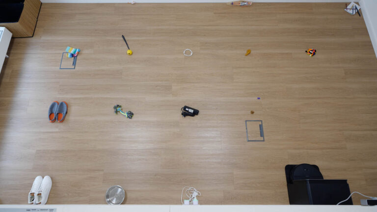

Praxis | gute Obstacle Avoidance

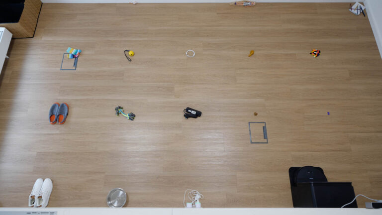

Im Obstacle-Avoidance-Test legen wir 16 verschiedene Hindernisse aus: darunter Hundespielzeug, Kothaufen-Attrappen, verschiedene Alltagsgegenstände sowie Klemmbausteine. Das Ergebnis ist sehr stark: Der Roboter erkennt 15 von 16 Objekten und fährt um sie herum. Nur den einzelnen kleinen Legostein verschiebt er etwas. Das Hundespielzeug wird zwar berührt, aber ebenfalls erkannt. Auch die beiden Kothaufen-Attrappen erkennt er zuverlässig.

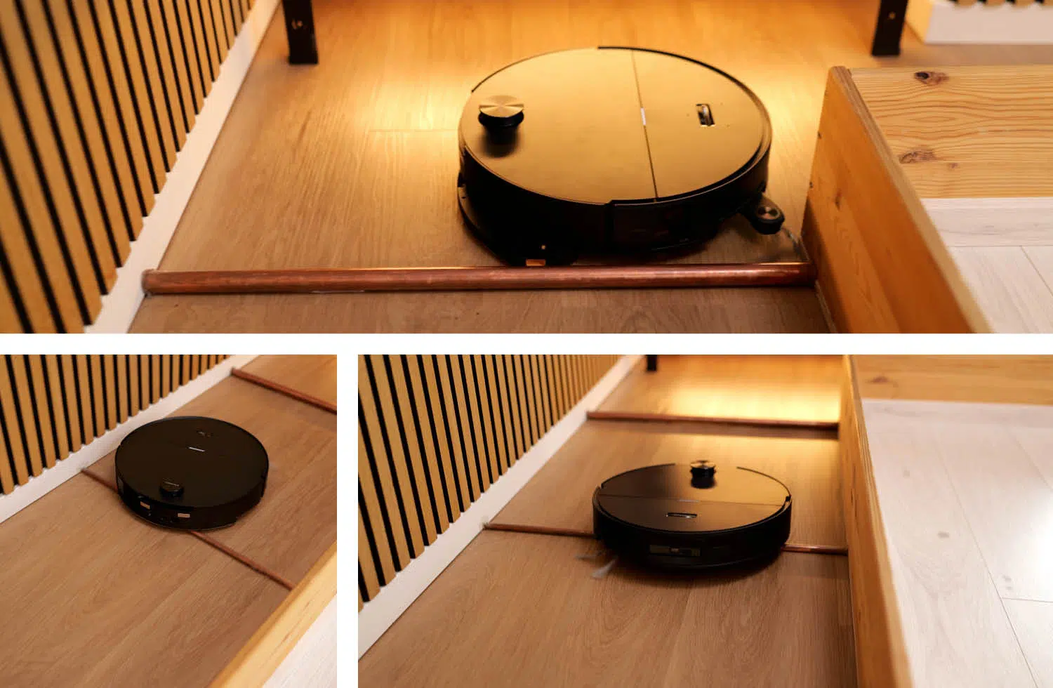

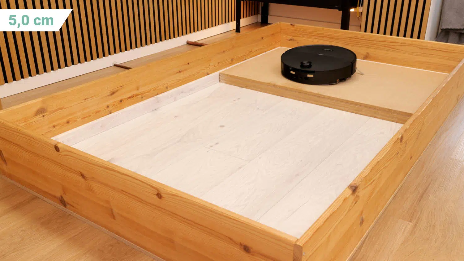

Klettern | Hoch hinaus mit Abzügen
Besonders beeindruckend ist das Klettervermögen des Saros 20 Sonic. Beim Klettern über die beiden Rohre schafft er zwar das kleinere ohne Probleme, meidet aber das größere im zweiten Durchlauf. Dabei hätte er die Kapazität dazu, wie der Klettertest zeigt.
Roborock Saros 20 Sonic Navigation Hindernisse klettern
Mit speziellen Steighilfen überwindet er in unserem Klettertest 5,0 cm. Das ist zum Testzeitpunkt der geteilte Kletterrekord unter allen von uns getesteten Saugrobotern. Für Haushalte mit hohen Türschwellen oder Doppelschwellen ist das ein klarer Vorteil.
Roborock Saros 20 Sonic Navigation Hindernisse klettern test

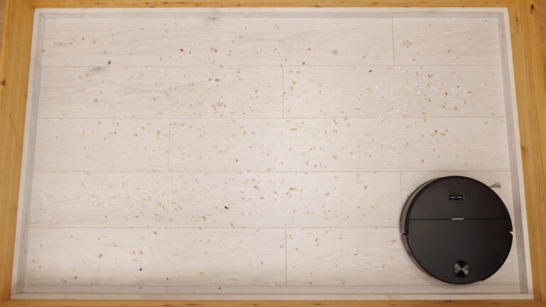

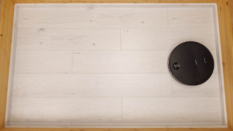

Hartboden | Die ermittelten Werte auf Laminat
Auf Laminat arbeitet sich der Saros 20 Sonic im für Roborock typischen Schachbrettmuster durch das Testareal und saugt dabei 99,37 g von 100 g auf. Das ist ein ausgezeichneter Wert, der zeigt, dass der Roboter feinen Staub bereits nach der ersten Überfahrt nahezu vollständig aufnimmt.

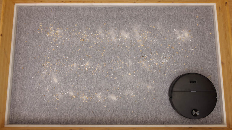

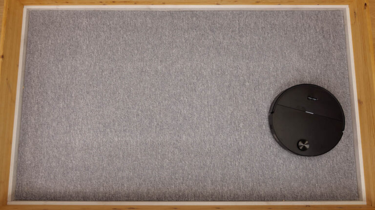

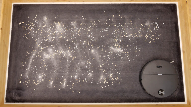

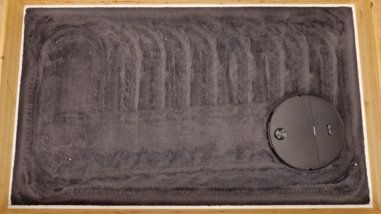

Teppich | Geht es besser?
Auf normalem Teppich saugt der Saros 20 Sonic 91,58 g wieder auf, ebenfalls im Schachbrettmuster. Auch das ist ein sehr starkes Ergebnis und zeigt, dass der Roboter auch auf mittelhohen Teppichfasern gute Arbeit leistet.
Hochflorteppich | beeindruckend gut
Besonders eindrucksvoll ist das Ergebnis auf dem Hochflor-Teppich, den wir neu in unsere Tests eingeführt haben. Der Saros 20 Sonic hebt dabei sein Gehäuse per Chassis-Lift automatisch an, passt sich so der Teppichhöhe an und saugt dabei 86,31 g auf.
Für das Ergebnis zwar unerheblich, aber beeindruckend zu sehen: Der Roborock Saros 20 Sonic fährt auch auf diesem anspruchsvollen Untergrund ein sauberes, gleichmäßiges Muster. Das sehen wir längst nicht bei allen Konkurrenzmodellen.

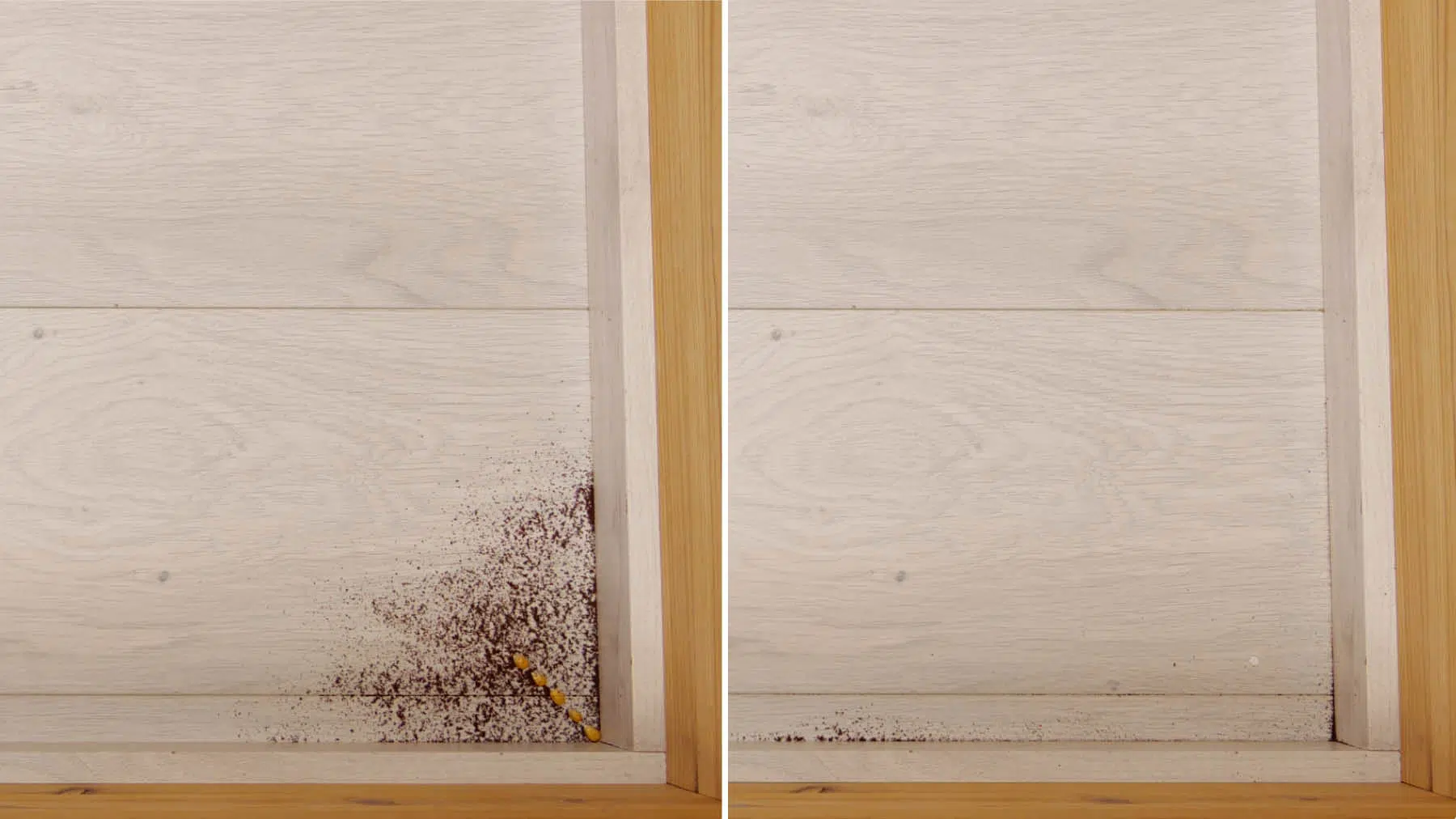

Ecken | gründliche Reinigung
Die ausfahrbare Seitenbürste des Saros 20 Sonic sorgt für eine gute Eckenreinigung. Im Test erkennt er eine Ecke, in der fünf Maiskörner liegen, und erreicht alle fünf problemlos. Auch Kaffeepulver in der Ecke kann er weitgehend entfernen. Die Eckenreinigung liegt damit auf einem sehr hohen Niveau.
Roborock Saros 20 Sonic Saugen Ecke

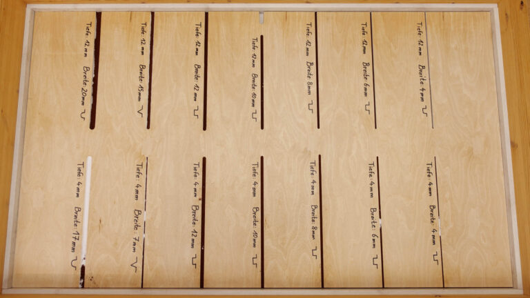

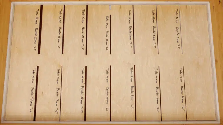

Fugen | der aktuelle Härtetest
Beim Fugentest prüfen wir, wie gut der Roboter Schmutz aus verschieden tiefen und breiten Ritzen herausholen kann. Aus den 12 mm tiefen Fugen gelingt das nur eingeschränkt; aus der 4 mm tiefen und 17 mm breiten Variante kann er noch etwas herausholen, aber insgesamt bleibt das Ergebnis durchwachsen.
Es ist bei nahezu allen Saugrobotern noch deutlich Luft nach oben. Wer verschiedene Modelle im Fugentest vergleichen möchte, findet alle unsere Messwerte direkt im Saugroboter Finder.

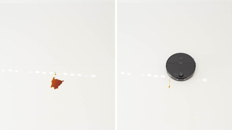

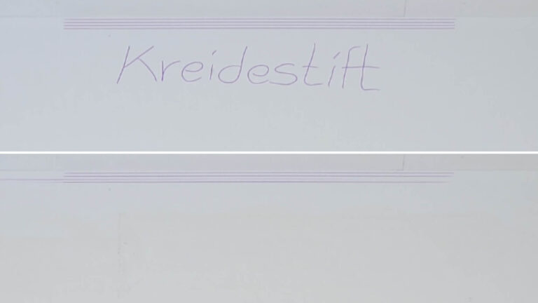

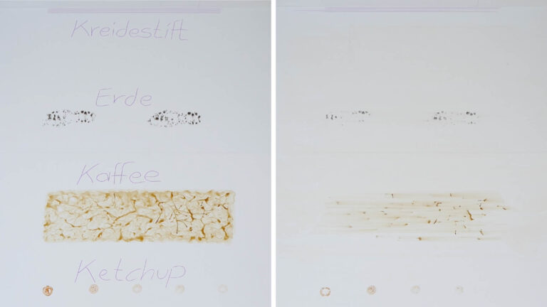

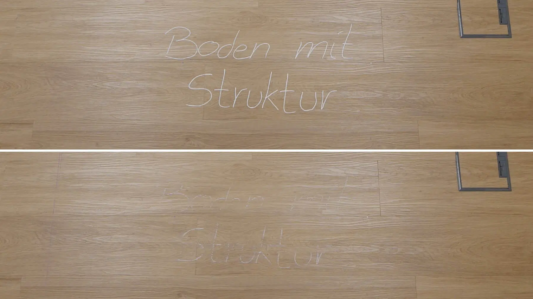

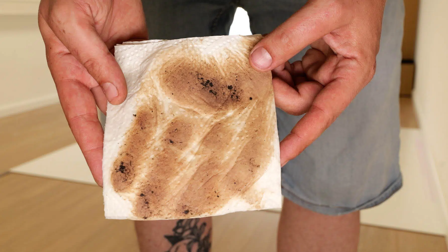

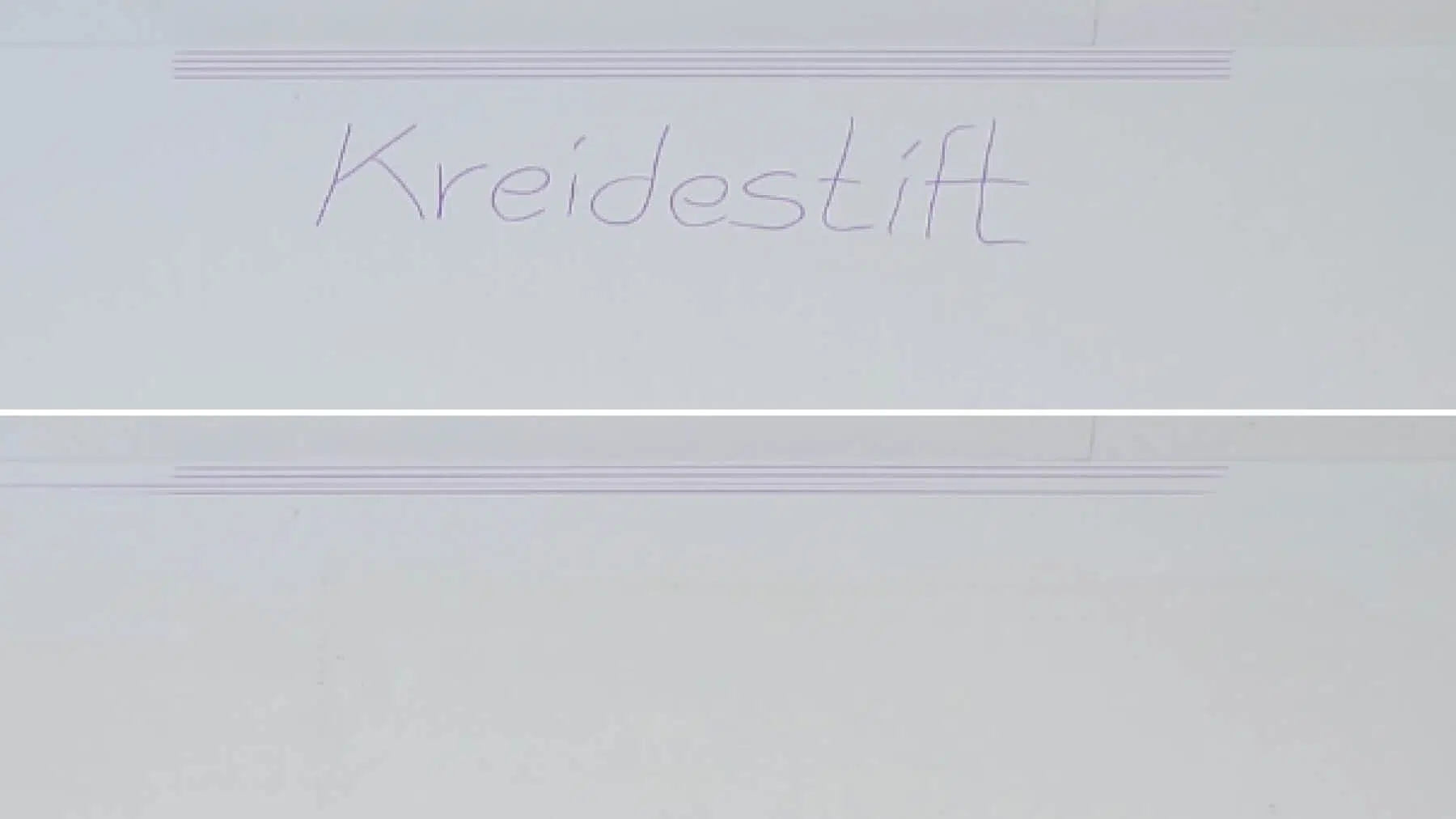

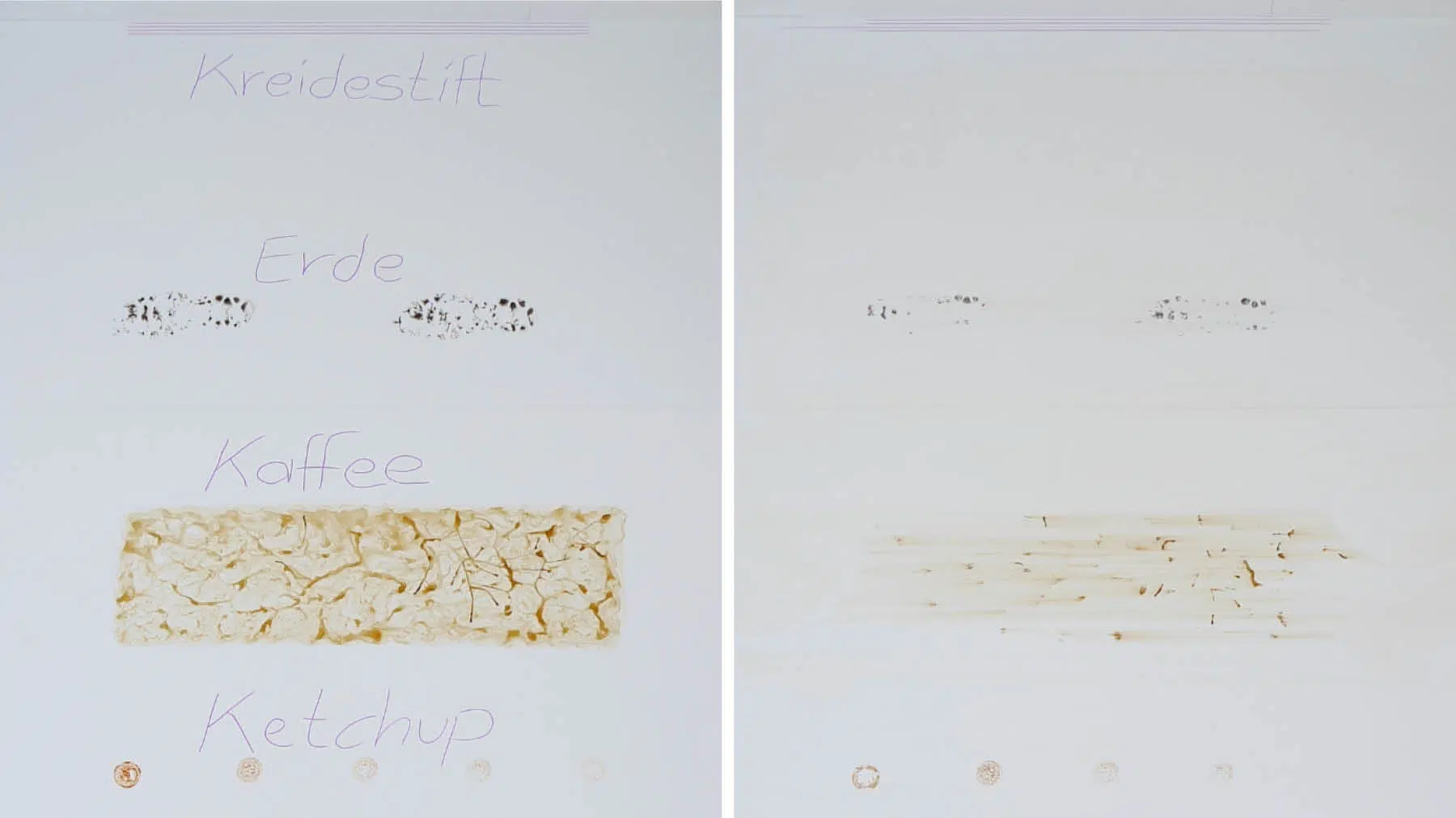

WISCHEN | Das vibrierende Wischpad auf dem Prüfstand
Während die Konkurrenz zunehmend auf rotierende Wischmopps setzt, hält Roborock beim Saros 20 Sonic an der vibrierenden Wischplatte fest. Roborock verspricht durch die hohe Vibration das Lösen hartnäckiger Flecken.
Praxis | So gut wischt der Roborock Saros 20 Sonic
In unserem Härtetest mit einem großen Kaffeefleck, Schuhsohlenabrücken, Ketchupflecken sowie Strichen am Rand und auf strukturiertem Boden zeigt sich jedoch: Der Saros 20 Sonic fährt einmal über das Testareal, dann zurück zur Station und noch einmal quer drüber. Eine gezielte Behandlung erkannter hartnäckiger Flecken findet nicht statt, obwohl der Roboter laut Hersteller über eine KI-Fleckenerkennung verfügen soll.
Roborock Saros 20 Sonic Wischen vorher nachher
Schmutzaufnahme | unterirdisch
In der Praxis setzt die Fleckenbehandlung im Test nicht ein. Statt die Flecken zu entfernen, verschmiert er sie. Mit einem Tuch, mit dem wir anschließend nachwischen, sehen wir dementsprechend deutliche Rückstände.
Roborock Saros 20 Sonic Wischen Tuch
Kantenreinigung | Bringt es die Ausfahrfunktion?
Der Saros 20 Sonic kann sein Wischpad jetzt zur Seite ausfahren, wirklich zufriedenstellend ist die Kantenreinigung dennoch nicht. Drei von vier Linien an der Wand sind zwar leicht verwischt, aber nicht entfernt.
Roborock Saros 20 Sonic Wischen Rand neu
Boden mit Struktur | durchschnittlich
Die Schrift auf dem strukturierten Vinylboden wischt der Roborock Saros 20 Sonic dann ganz vernünftig weg. Es sind zwar noch Rückstände zu sehen, aber es ist das Potenzial zu erkennen.
Roborock Saros 20 Sonic Wischen Boden mit Struktur neu

Kaffeefleck | Der Test mit Flüssigkeiten
Das setzt sich auch in unserem Test mit dem verschütteten Kaffee fort. Eigentlich soll der Roboter die Flüssigkeit aufwischen, doch die Flüssigkeitserkennung schlägt nicht an. Der Roboter stoppt die Saugeinheit nicht und fährt einfach hindurch. Wir brechen den Test daher ab. Im Anschluss findet sich der gesamte Kaffee im Staubbehälter.
Roborock Saros 20 Sonic Wischen Flüssigkeit
Selbstreinigung | heiß und sauber
Nach den Wischtests fährt der Roboter zur Reinigungsstation zurück, um sein Wischpad zu reinigen. Das klappt in unserem Test einwandfrei. Wir messen außerdem die Temperatur und können 61,3 °C feststellen. Die Moppwäsche läuft also tatsächlich bei hohen Temperaturen statt, was für eine gründliche Reinigung des Wischpads sorgt.
Roborock Saros 20 Sonic Wischen Selbstreinigung
Roborock verspricht darüber hinaus, dass der Roboter auch mit warmem Wasser befüllt werden kann. Das kann man auf der Wärmebildkamera durchaus erahnen. Dass die Wärme aber wirklich auch auf dem Boden ankommt, ist schwer nachzuvollziehen. Auf dieses Feature sollte man also nicht allzu viel Wert legen.
Roborock Saros 20 Sonic Wischen warm
APP | Roborock-App – Steuerung und Einbindung
Der Roborock Saros 20 Sonic wird über die Roborock-App gesteuert, die für iOS (App Store, ID 1462875428) und Android (Uptodown) verfügbar ist. Die App ist übersichtlich aufgebaut und bietet eine sehr gute Ausstattung an Einstellmöglichkeiten. An der App selbst gibt es in unserem Test nichts zu kritisieren.
Karte
Kartenerstellung Der Roboter kann durch kurzes Umschauen oder durch den Start einer ersten Reinigungsaufgabe den Haushalt detailliert kartieren und abbilden.
Kartenbearbeitung Die Karte lässt sich in Räume einteilen, mit Sperrzonen und Möbeln versehen sowie flächenmäßig bearbeiten.
Ansicht Verschiedene Einstellungen lassen sich direkt auf der Karte anzeigen. Zudem ist die Karte in 2D, 3D oder der speziellen Matrix-Ansicht darstellbar.
Mehrere Karten Der Roboter kann bis zu vier verschiedene Karten speichern und damit mehrere Etagen abdecken.
Wiederherstellung Geht eine Karte verloren, kann eine gespeicherte Version wiederhergestellt werden.
Live-Ansicht Es kann verfolgt werden, wie der Saugroboter die Karte abarbeitet – egal von wo.
Chassis anheben Per Klick auf einen erkannten Teppich lässt sich einstellen, ob das Chassis vor der Teppichreinigung angehoben werden soll.
Roborock Saros 20 Sonic App karte

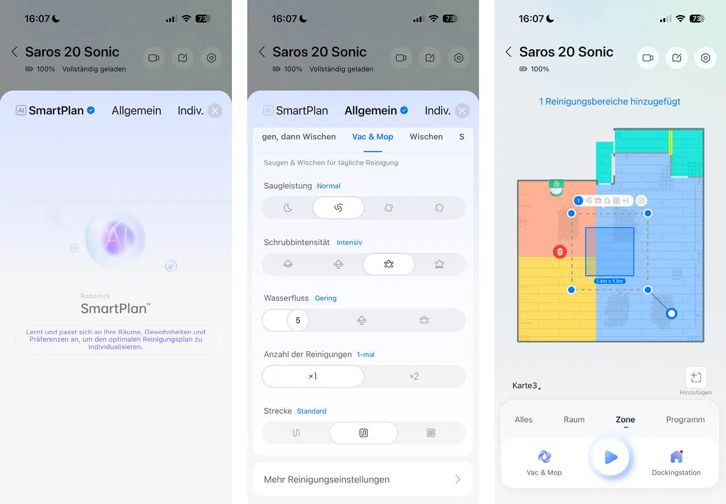

Reinigungseinstellungen
Alles, Räume, Zonen Der Roboter reinigt den gesamten Haushalt oder nur einzelne Räume und selbst eingezeichnete Zonen.
Saugstufen Es stehen vier verschiedene Saugstufen zur Auswahl.
Wasserdurchfluss Der Durchfluss für die Wischmopps lässt sich in verschiedenen Stufen einstellen.
Reinigungsanzahl Jeder Raum kann einmal oder zweimal gereinigt werden.
Strecke Die Überlappung der Bahnen ist einstellbar.
Modi Wählbar ist, ob der Roboter nur saugen, saugen und wischen oder nur wischen soll.
Smart Plan Per KI entscheidet der Roboter selbst, wie er welche Räume mit welcher Leistung abarbeitet.
Individuelle Leistung Jeder Raum lässt sich mit einer individuell einstellbaren Reinigungsleistung belegen.
Programme Voreingestellte Programme mit bestimmten Raum- und Modi-Einstellungen lassen sich mit einem Klick starten.
Roborock Saros 20 Sonic App Reinigung

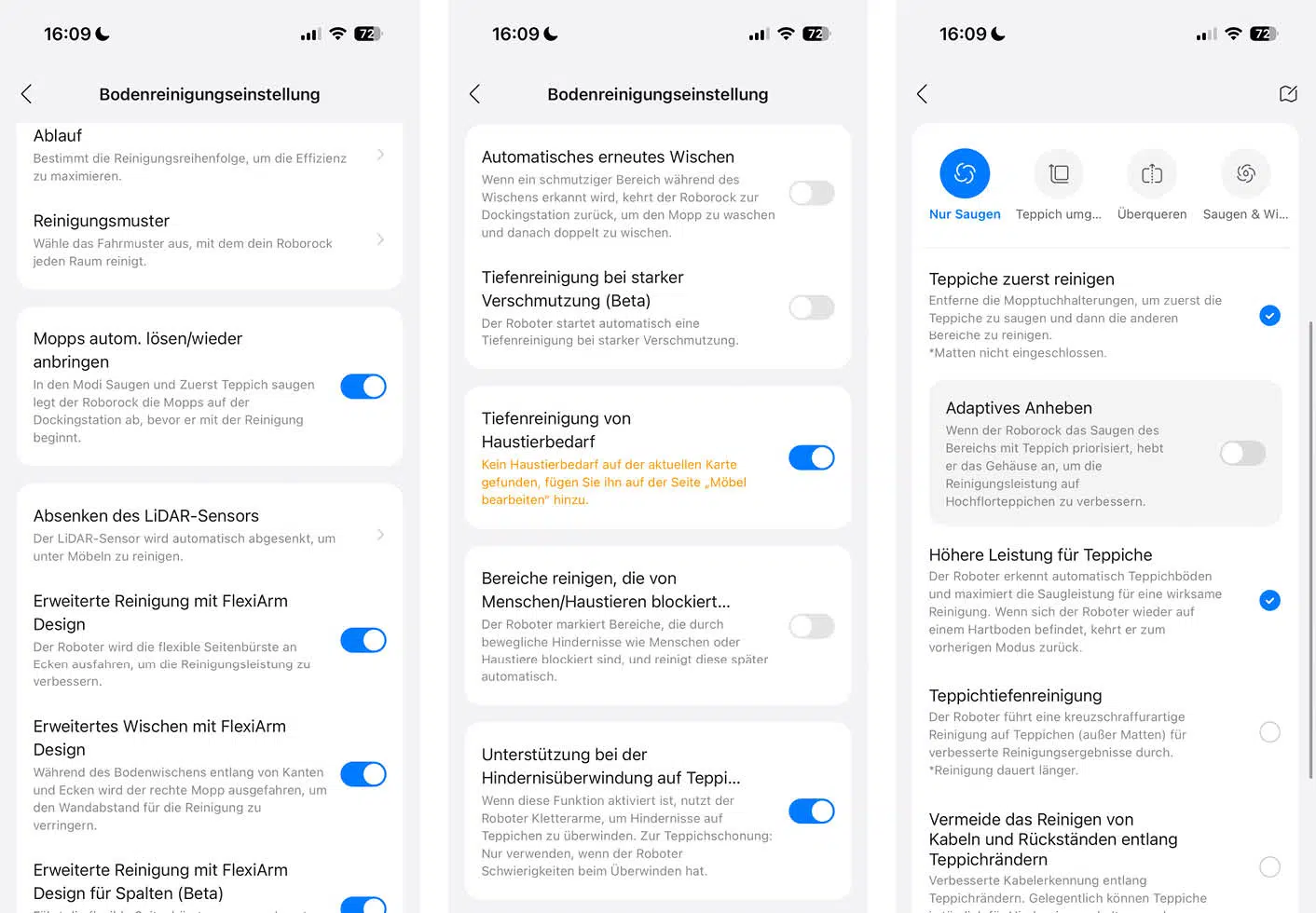

Boden- und Teppichreinigungseinstellungen
Ablauf Die Reihenfolge der Räume ist einstellbar.
Reinigungsmuster Es kann das Reinigungsmuster gewählt werden.
Mopps lösen Im reinen Saugmodus kann die Platte automatisch in der Station verbleiben.
Erneutes Reinigen Erkennt der Saugroboter Schmutz oder ist der Wischmopp zu stark verschmutzt, kann er eine erneute Moppwäsche bzw. Reinigung des Raumes starten.
Reinigen unter Möbeln Es ist einstellbar, ob der Roboter unter flache Möbel fahren soll.
FlexiArm Die ausfahrbare Seitenbürste und Wischpad lassen sich für Ecken und Kanten aktivieren oder deaktivieren.
Tiefenreinigung Haustiere Um Haustiermöbel und Spielzeug kann die Reinigung automatisch erhöht werden.
Spätere Reinigung Erkennt der Roboter Menschen oder Haustiere in einem Bereich, reinigt er diesen erst später.
Teppichstrategie Wann, ob und wie ein Teppich gereinigt wird und ob Teppich-Boost und Chassis-Lift aktiv sein sollen, lässt sich individuell einstellen.

Hinderniserkennung & Kamera
Reaktive Hindernisumgehung Die Hinderniserkennung lässt sich aktivieren oder deaktivieren.
Fotos Der Roboter kann Fotos von Hindernissen aufnehmen und in der App anzeigen.
Weniger Kollision Die Empfindlichkeit gegenüber Möbeln und Hindernissen ist einstellbar.
Haustiere Mit aktivierter Haustieroption achtet der Roboter stärker auf seine Umgebung.
Schnappschüsse vom Haustier Bei erkannten Haustieren lassen sich automatisch Schnappschüsse auslösen.
KI-Umgebungserfassung Der Roboter nimmt aktiv den Haushalt wahr und identifiziert Möbel- und Bodentypen.
Aufhelllicht Das Nachtlicht des Roboters lässt sich deaktivieren oder automatisieren.
Livebild Per Muster-Eingabe ist ein Zugriff auf die Kamera und ein Livebild möglich.
Überwachung Eine automatische Kamerafahrt kann aktiviert werden.
Telefonie Der Saugroboter verfügt über eine Zwei-Wege-Audiofunktion.

Reinigungsstation
Status Auf der Startseite lässt sich der Status der Wassertanks und des Staubbeutels abrufen.
Schnelle Steuerung Absaugung, Moppwäsche und Mopptrocknung lassen sich direkt über die Startseite auslösen.
Intervall Wählbar ist, ob die Moppwäsche intelligent, nach Minuten oder nach einzelnen Räumen erfolgen soll.
Modus Die Intensität der Moppwäsche kann eingestellt werden.
Entleerung Die Absaugstation lässt sich ein- oder ausschalten.
Entleerungsmodus Die Intensität der Absaugung ist einstellbar.
Mopptrocknung Ob und wie lange der Mopp getrocknet werden soll, kann eingestellt werden.
Reinigungsmittel Per Einstellung wird der Moppwäsche Reinigungsmittel beigemischt.
autonome Moppwäsche Die Dockingstation kann das Wischpad selbstständig waschen, während der Roboter saugt.

Sprachassistent Rocky
Bereitschaft Rocky lässt sich aktivieren oder deaktivieren.
Befehle Eine Liste möglicher Befehle ist in der App einsehbar.
Artikulierung Die Sprache, die Rocky ausgeben soll, ist einstellbar.
Lautstärke Die Sprachlautstärke kann angepasst werden.
Unterhaltungsprotokoll Hier ist einsehbar, welche Sprachbefehle in der Vergangenheit erteilt wurden.
Roborock Saros 20 Sonic App Sprachassistent Rocky

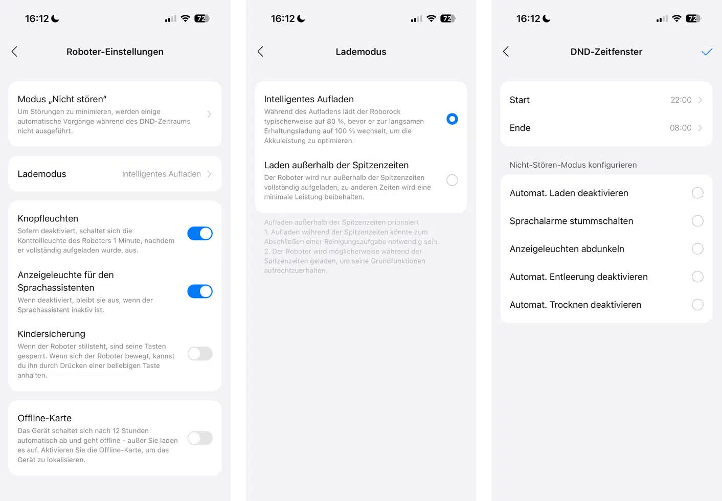

Robotereinstellungen
Nicht stören Im Nicht-stören-Modus werden bestimmte automatische Vorgänge nicht ausgeführt – diese sind individuell einstellbar.
Knopfleuchten Können deaktiviert werden.
Kindersicherung Sperrt alle Tasten am Roboter.
Laden Der Roboter wird intelligent oder nur außerhalb der Spitzenzeiten vollständig aufgeladen – besonders interessant für Nutzer mit Nachtstrom.
Offline-Karte Das Gerät schaltet sich nach 12 Stunden automatisch ab und geht offline, außer es wird aufgeladen.
Anzeigeleuchte Sprachassistent Wenn deaktiviert, bleibt diese aus, auch wenn Rocky aktiviert ist.
Roborock Saros 20 Sonic App Roboter

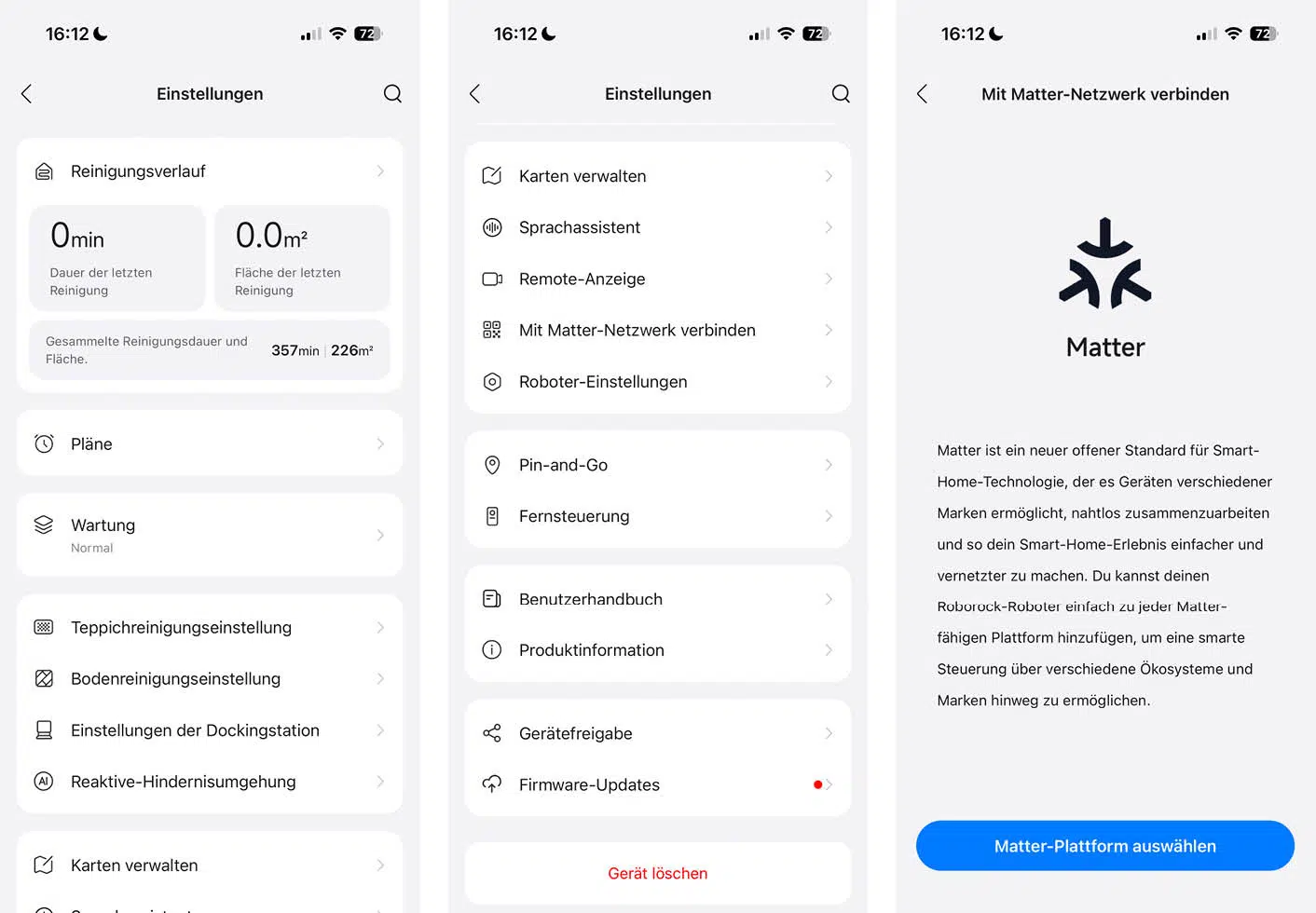

Einstellungen & Protokolle
Pläne Automatische Reinigungsaufgaben lassen sich individuell programmieren.
Wartung Wann Verschleißteile gewechselt werden müssen, ist in der App einsehbar.
Pin-and-Go Der Roboter kann auf eine beliebige Stelle auf der Karte geschickt werden.
Fernsteuerung Mit einer virtuellen Fernbedienung lässt sich der Roboter direkt navigieren.
Updates Updates können manuell oder automatisch erfolgen.
Benutzerhandbuch Zeigt eine digitale Bedienungsanleitung.
Gerätefreigabe Andere Roborock-Accounts können für die Steuerung des Roboters zugelassen werden.
Reinigungsverlauf Vergangene Reinigungen lassen sich hier abrufen.
Matter Der Roboter kann via Matter in entsprechende Smarthome-Systeme integriert werden.
