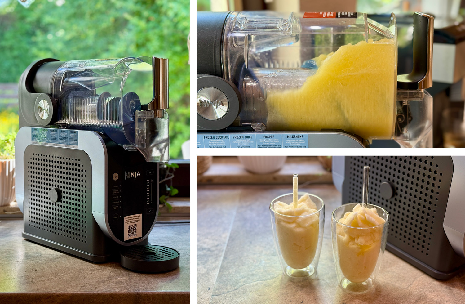

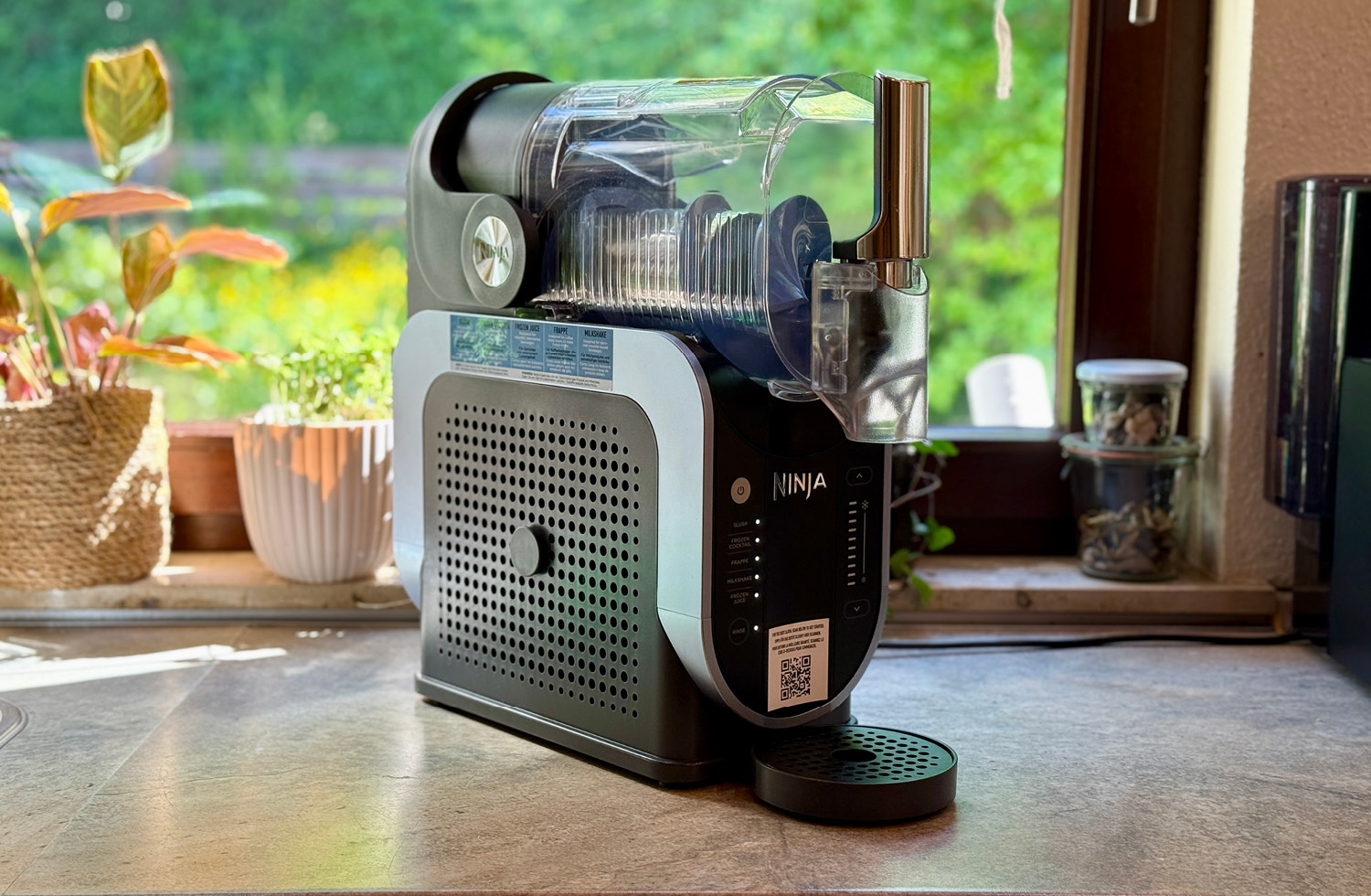

Da werden Kindheitserinnerungen wahr – Die Ninja SLUSHi sieht aus, wie eine Slush-Maschine auf dem Rummelplatz, nur etwas kleiner. Die Verarbeitungsqualität ist Ninja-typisch gut, und das Design für die Küche ist clever gewählt.
Vom Aussehen her, sieht die Ninja SLUSHi aus, wie eben eine Slush-Maschine
Front, Seite, Heck | Das gibt es zu entdecken

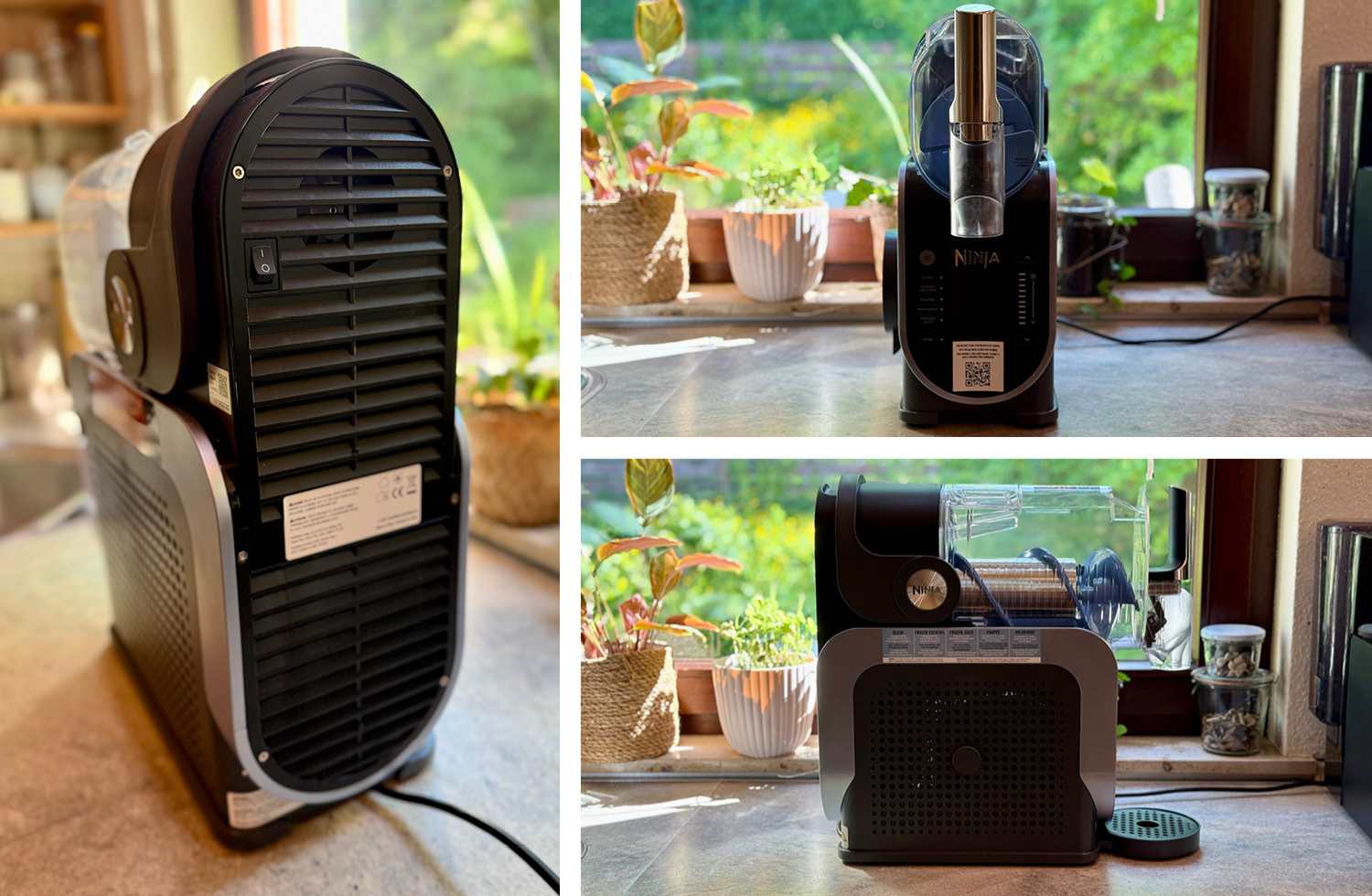

Die Ninja SLUSHi ist gerade einmal 16,6 cm breit und findet somit in jeder Küche einen Platz. Die Höhe des Geräts beträgt jedoch glatte 43 cm und die Tiefe liegt bei 41,4 cm. Auf der Front wurden verschiedene Tasten verbaut, die unterschiedliche voreingestellte Programme aktivieren. Seitlich findet man, neben einer Aufhängung für die Abtropfschale, nicht viel. Auf der Rückseite jedoch gibt es noch einen Netz-Schalter, über den das Gerät vollständig ausgeschaltet wird.
So sieht die Ninja SLUSHi von allen Seiten aus

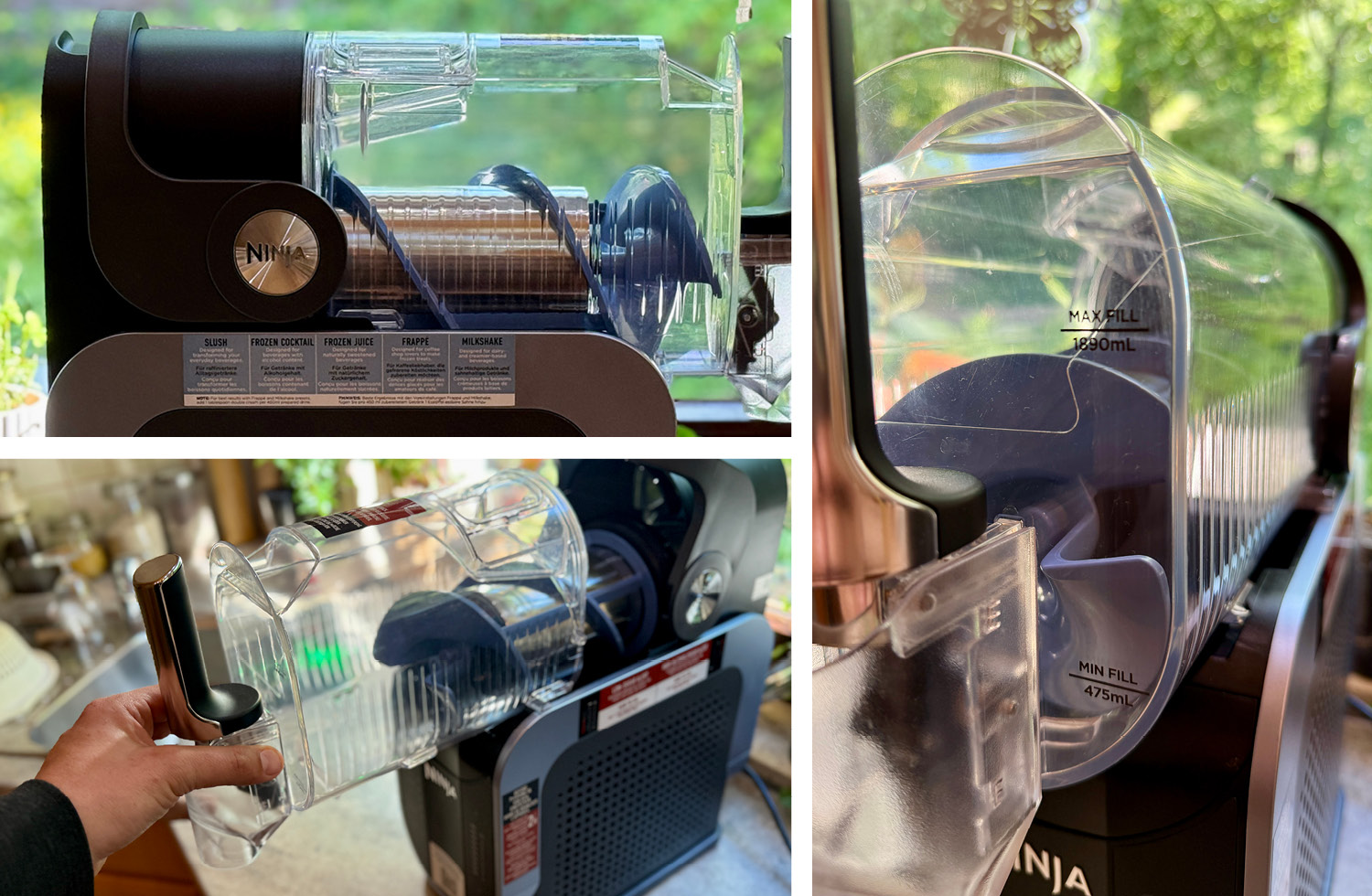

Getränkebehälter | Fast 2 Liter Volumen

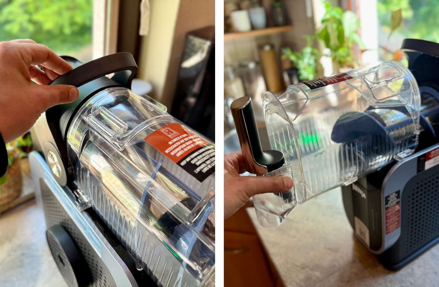

Der vollständig transparente Behälter, an dem der Ausgießer samt Griff angebracht wurde, besitzt knapp 1,85 Liter Fassungsvermögen, was auf den ersten Blick nach nicht viel aussieht. Doch durch die Slush-Produktion entsteht Eis, das ein größeres Volumen als Flüssigkeit besitzt. So bekommt man sogar mehr heraus, als man eingießt. Um ein Getränk herzustellen, sollten mindestens 475 ml eingegossen werden.
Das ist der Getränkebehälter der Ninja SLUSHi
Der Ausgießer ist am Behälter angebracht und verfügt über eine ausgeklügelte Schließmechanik. Zieht man den Griff nach vorn, so öffnet eine Mechanik hinter der ebenfalls transparenten Abdeckung den Behälter. Darüber fließt dann langsam das produzierte Getränk heraus. Die Abdeckung lässt sich für eine einfachere Reinigung abnehmen.
Der gesamte Behälter kann durch das Lösen des Griffs entnommen werden

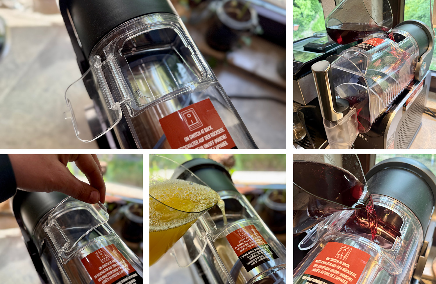

Das Getränk in flüssiger Form wird über die Oberseite des Behälters eingefüllt. Dort befindet sich eine Klappe, die geöffnet werden kann. Die Klappe selbst finde ich etwas weniger robust konstruiert. Hier, glaube ich, könnte es als Erstes zu Beschädigungen kommen, auf lange Zeit gesehen.
Über die Klappe wird das Getränk eingefüllt

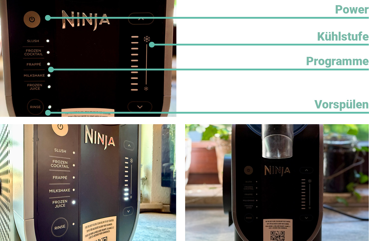

Bedienfeld | Verschiedene Programme mit individueller Einstellung
Auf der Front, direkt unter dem Ausgießer, befindet sich das Bedienelement. Dort findet ihr den Power-Schalter, über den man das Gerät ein- oder ausschalten kann. Darunter sitzen fünf auswählbare Programme, die für folgende Getränkearten vorgesehen sind:
  • Slush
  • Frozen Cocktail
  • Frappé
  • Milchshake
  • Frozen Saft
Über dieses Bedienfeld wird die Ninja SLUSHi gesteuert
Ein weiterer Schalter unter den Programmen, auf dem „Rinse“ gedruckt ist, ist für das Vorspülen gedacht. Wird dieser aktiviert, bleibt der Kühlzylinder ausgeschaltet und die Schnecke im Inneren des Behälters dreht sich. Dadurch lösen sich erste Reste, was den Behälter zum Ausspülen vorbereitet. Zudem gibt es auf der gegenüberliegenden Seite eine Skala mit Pfeiltasten, über die man die Konsistenz der Programme in zehn Schritten individuell anpassen kann. Ist einem das Getränk zu flüssig, schaltet man die Kälte einfach hoch. Genauso funktioniert das auch andersherum.

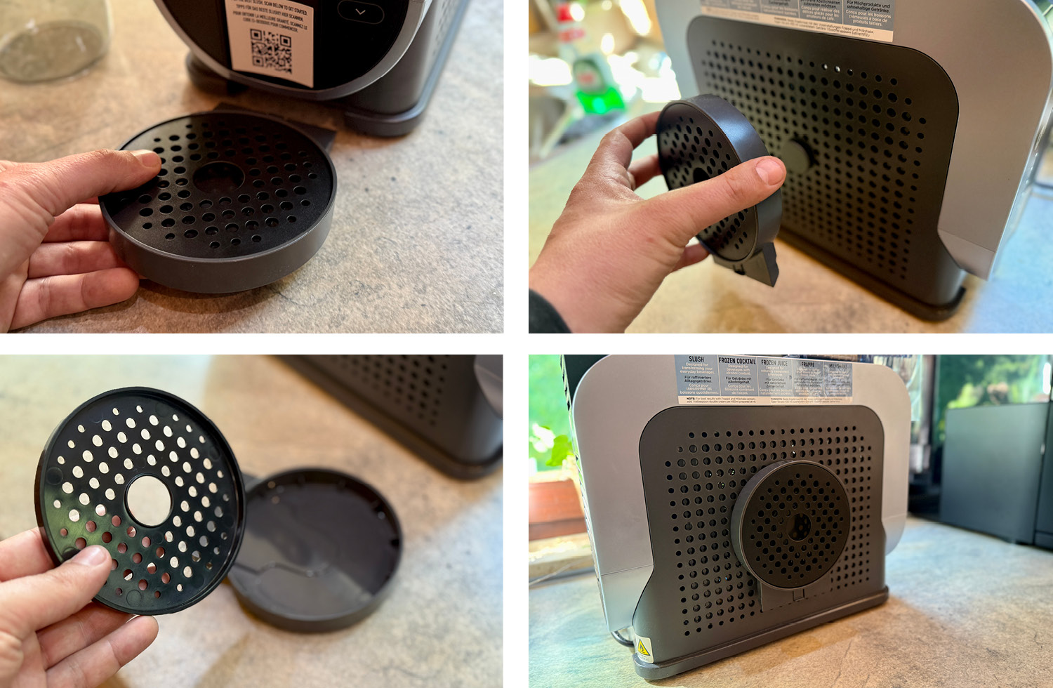

ABTROPFSCHALE | Einfach darunter schieben

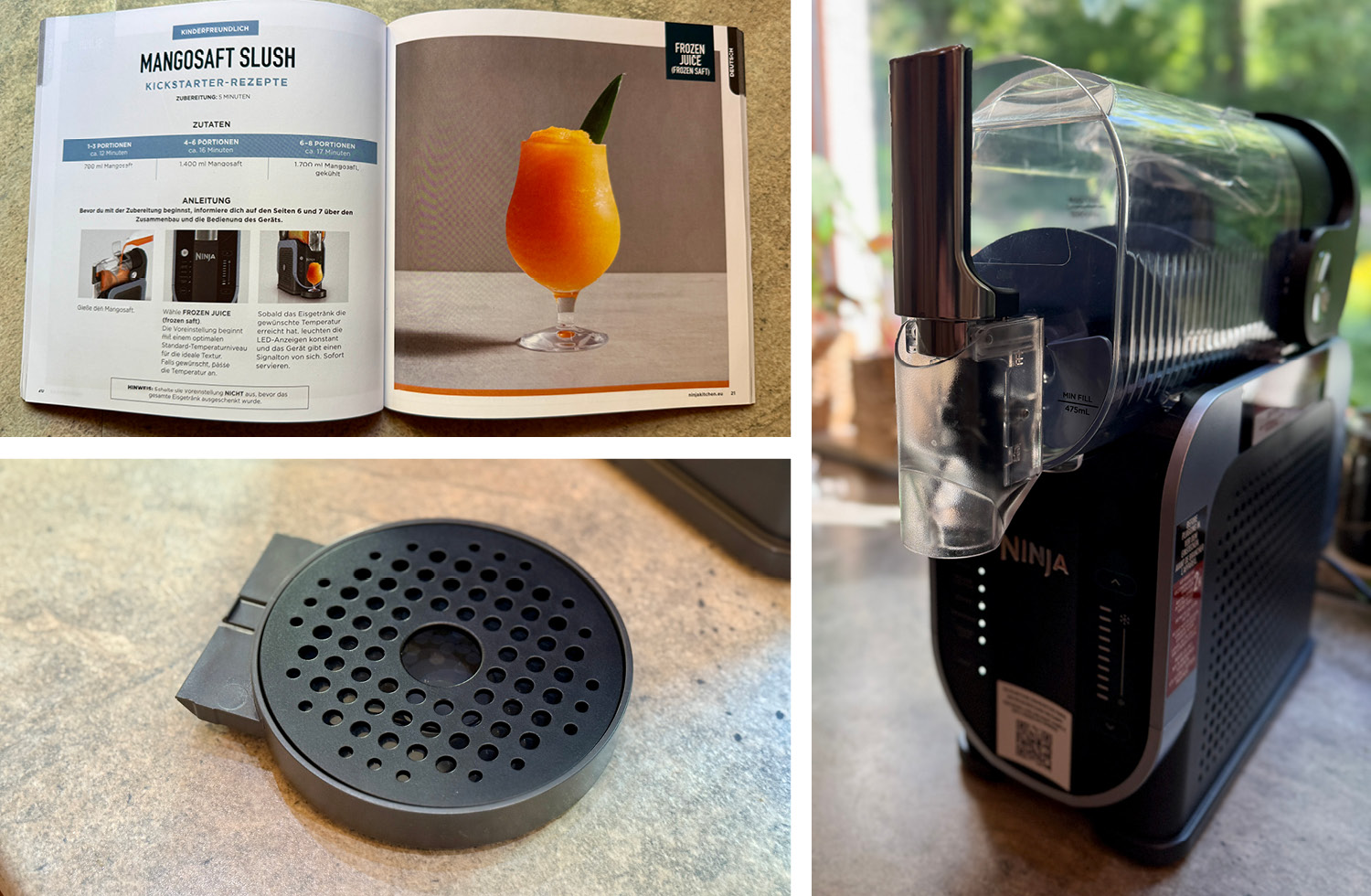

Im Lieferumfang liegt eine aus zwei Teilen bestehende Abtropfschale bei. Diese lässt sich direkt unter den Ausguss der Maschine schieben. Durch leichtes Anheben wird sie dort verankert. Bei Nichtgebrauch findet die Abtropfschale ihren Platz seitlich an der Maschine. Dort kann sie nämlich einfach zum Verstauen eingehängt werden und nimmt so weniger Platz weg.
Die Abtropfschale besteht aus zwei Teilen und kann seitlich verwahrt werden

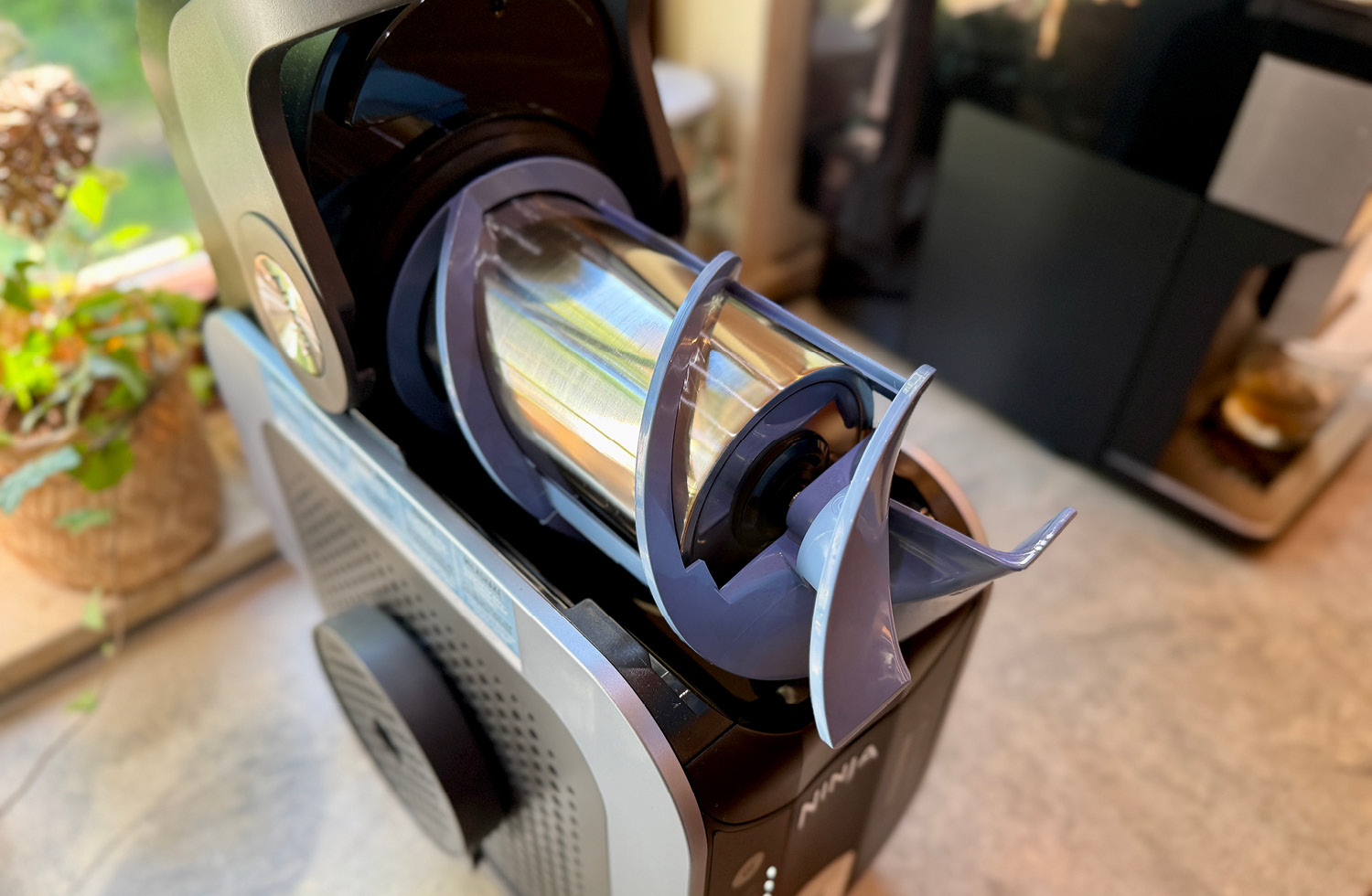

FUNKTION | So funktioniert die Ninja SLUSHi

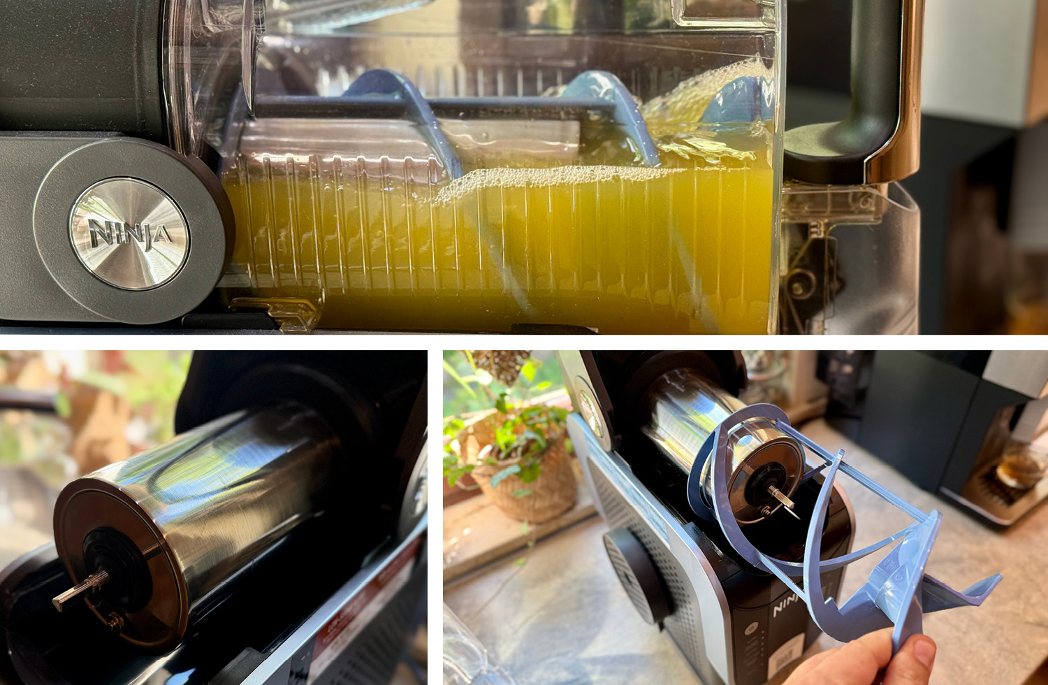

Wie macht die Ninja SLUSHi aus flüssigen Getränken eigentlich Slush-Eisgetränke? Die Technologie dafür ist eigentlich ganz einfach erklärt. Im Inneren des Getränkebehälters befindet sich ein Kühlzylinder. Dieser wird durch einen sehr leisen Kompressor im Inneren der Maschine stark heruntergekühlt. Eine kontinuierlich drehende Schnecke sorgt dafür, dass das Getränk stetig in Bewegung bleibt. So bilden sich später Eiskristalle und das ganze Getränkt verändert den Zustand und wird zu einem Slush.
Das ist die Schnecke und der Kühlzylinder der Ninja SLUSHi
Da unterschiedliche Getränkearten verschiedene Laufzeiten benötigen, um den Slush-Zustand zu erreichen, gibt es auswählbare Programme, die bereits auf diese Getränke abgestimmt sind. Je nach Getränkeart dauert die Produktion somit zwischen 15 Minuten und einer Stunde. Ein im Inneren verbauter Temperaturmesser erkennt, wenn das Getränk die perfekte Temperatur erreicht hat und gibt einen Ninja-typischen Signalton von sich. So weiß man, wann das Gerät fertig ist. Zudem blinken während der Produktion die LEDs der Skala, die bei Fertigstellung durchgehend leuchten.
Der Kühlzylinder umfasst das sich drehende Getränk

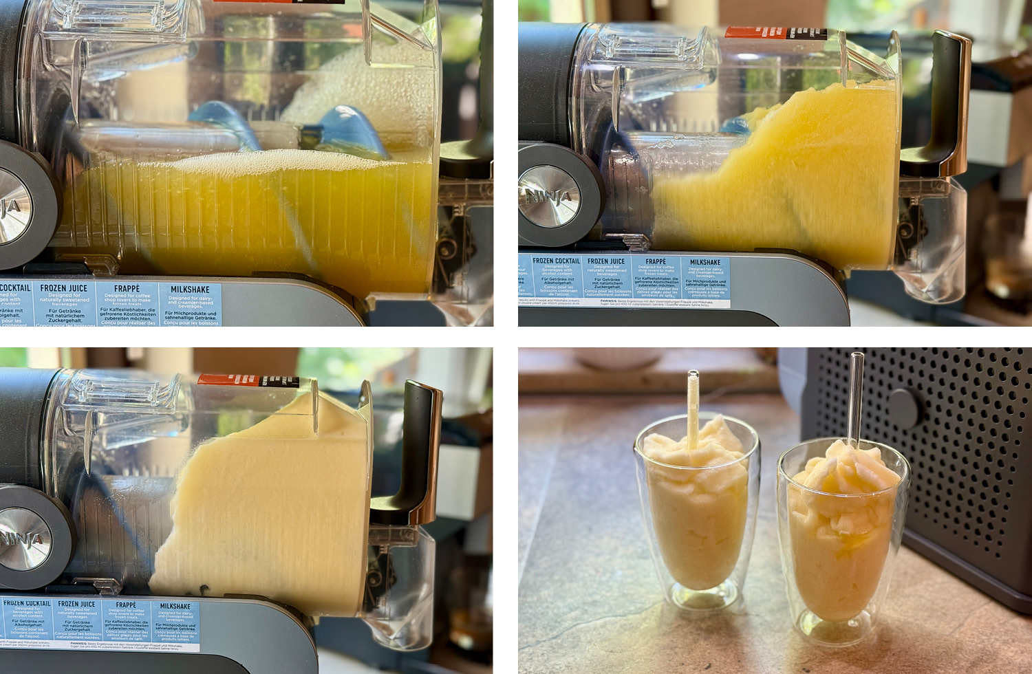

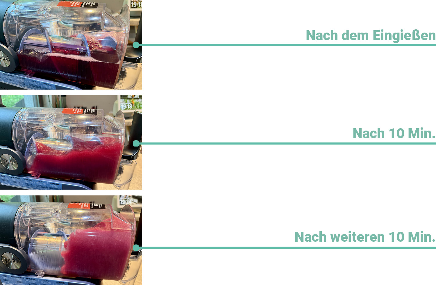

AUSPROBIERT | Ich probiere die Ninja SLUSHi aus

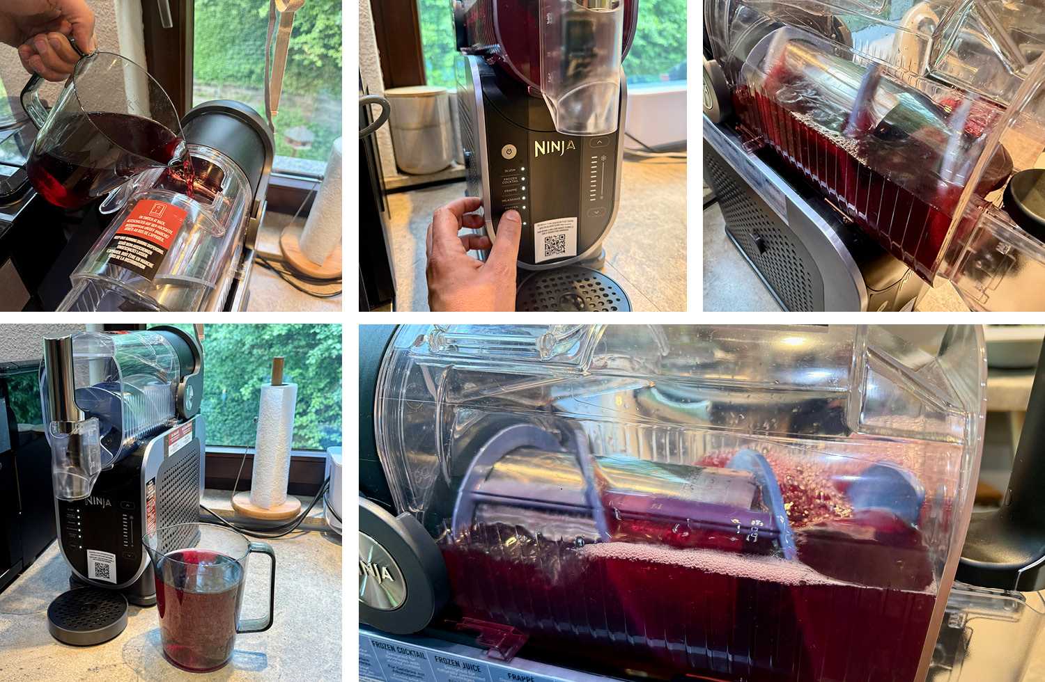

Jetzt geht es ans Eingemachte. Ich habe natürlich die Ninja SLUSHi mit verschiedenen Getränkearten und dementsprechenden Getränken ausprobiert. Dazu hat mir das beigelegte Rezeptbuch geholfen. Die Maschine kann, je nach eingefüllter Menge, 1 bis 3, 3 bis 5 oder 5 bis 7 Portionen herstellen. Als Erstes habe ich es mit Fruchtsaft ausprobiert, und mich für einen Blaubeerensaft entschieden. So habe ich einen Liter in den Tank geschüttet und das Gerät mit dem Programm „Frozen Juice“ gestartet. Die Ninja SLUSHi signalisierte über die Skala, dass lediglich zwei Striche dafür benötigt werden. In anderen Reviews habe ich aber gesehen, dass dies etwas zu wenig ist und so habe ich die Kühle noch eine Stufe hochgestellt.
Das erste Getränk wurde in die Ninja SLUSHi eingefüllt
Wie man auf den Bildern sieht, kühlt die Maschine den eingefüllten Saft innerhalb kurzer Zeit herunter. Innerhalb von 15 Minuten hat man eine deutliche Konsistenzveränderung wahrnehmen können und nach nochmals 10 Minuten war ein richtiges Slush-Getränk fertig. Das hat die Maschine durch einen Ton signalisiert.
Hier sieht man, wie schnell die Slush-Produktion funktioniert

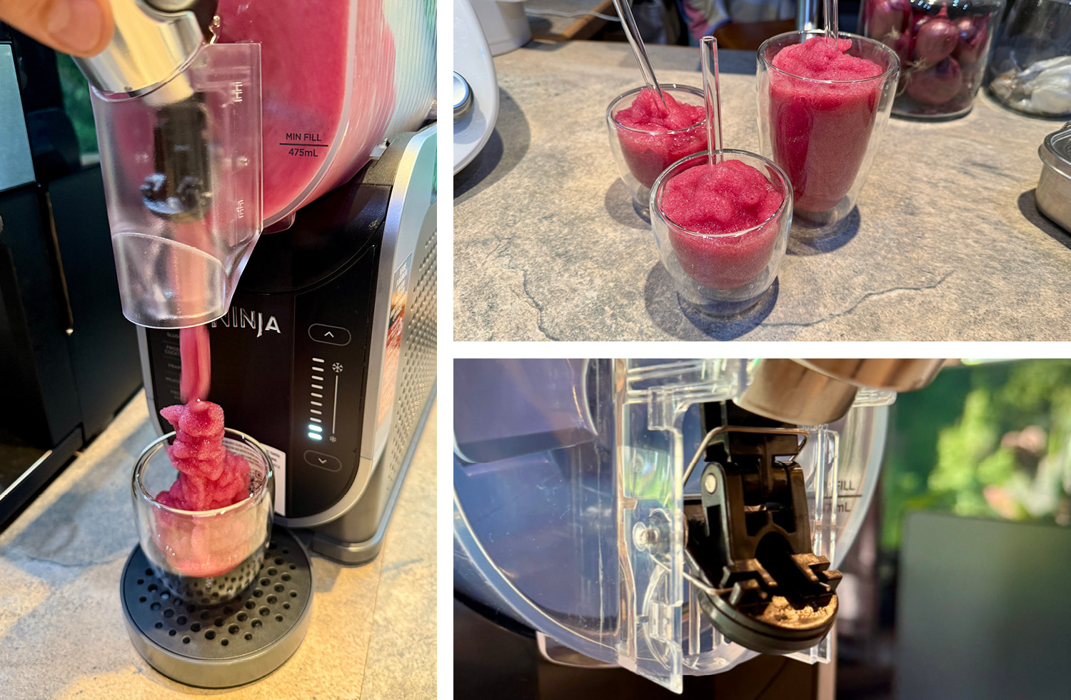

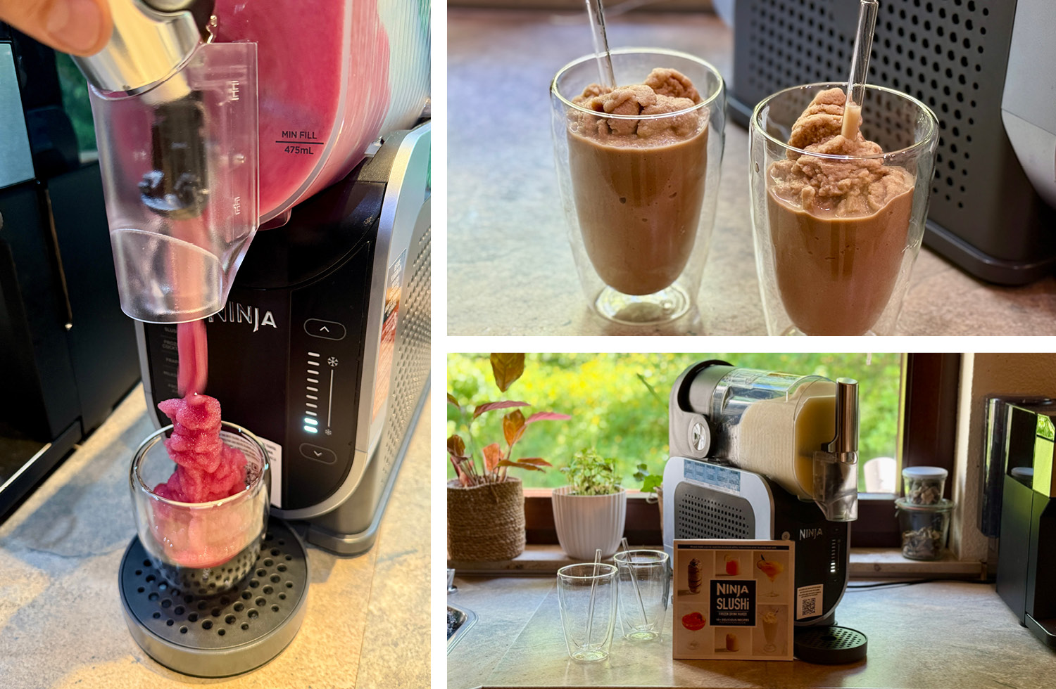

Ausgießen | Das dauert etwas
So habe ich ein Glas unter den Ausguss gestellt und den Hebel nach vorn gezogen. Ich war etwas überrascht, denn es kam fast nichts heraus. Was man beim Ausgießen beachten muss, ist die Tatsache, dass die Maschine weiterläuft und man den Hebel mehrmals zu sich herzieht. Erst dann lief die Sache. Die Konsistenz ist perfekt geworden, und wie man auf den hier gezeigten Bildern sieht, sah das Getränk wunderbar aus.
Das Ausgießen hat nach ein paar Versuchen wunderbar Funktioniert
Weitere Getränke | Noch mehr probiert

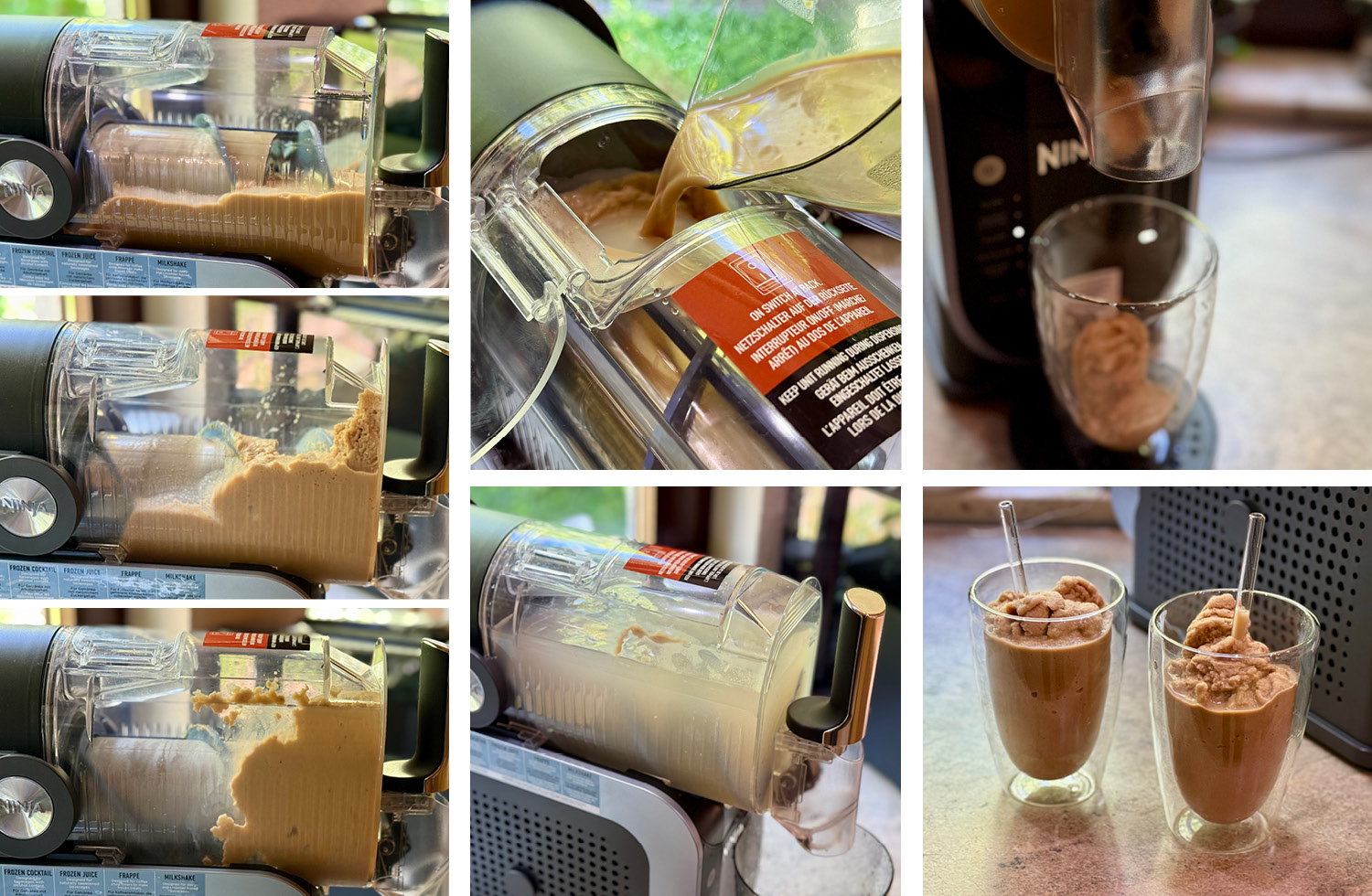

Natürlich habe ich auch weitere Getränke ausprobiert und auch diese sind mir stetig gelungen. Ganz interessant fand ich als begeisterter Kaffeetrinker die Möglichkeit der Frappé-Herstellung. Doch dies ist eine Sauerei. Im Rezeptbuch steht geschrieben, dass neben Milch und kaltem Kaffee auch Doppelrahm hinzugegeben werden muss. In meinem Fall hat es auch Schlagsahne getan. Doch der Fettgehalt dieser Zutat haftet sich natürlich um jedes Teil im und am Behälter.
Frappe ist ebenfalls mit der Ninja SLUSHi möglich, ist jedoch ein größerer Reinigungsaufwand
Das Getränk hat hervorragend geschmeckt, wobei die angegebene Süße für meinen Geschmack etwas zu hoch war. Hier habe ich bei den nächsten Versuchen den Zuckergehalt etwas abgestuft. Die Reinigung hinterher war jedoch alles andere als einfach. Bei Saft-, Cola- oder alkoholischen Cocktail-Getränken ist die Reinigung einfach, doch der fettige Frappé musste mühselig heraus gewischt werden.
Auch weitere Getränke hat die Maschine in kurzer Zeit herstellen können

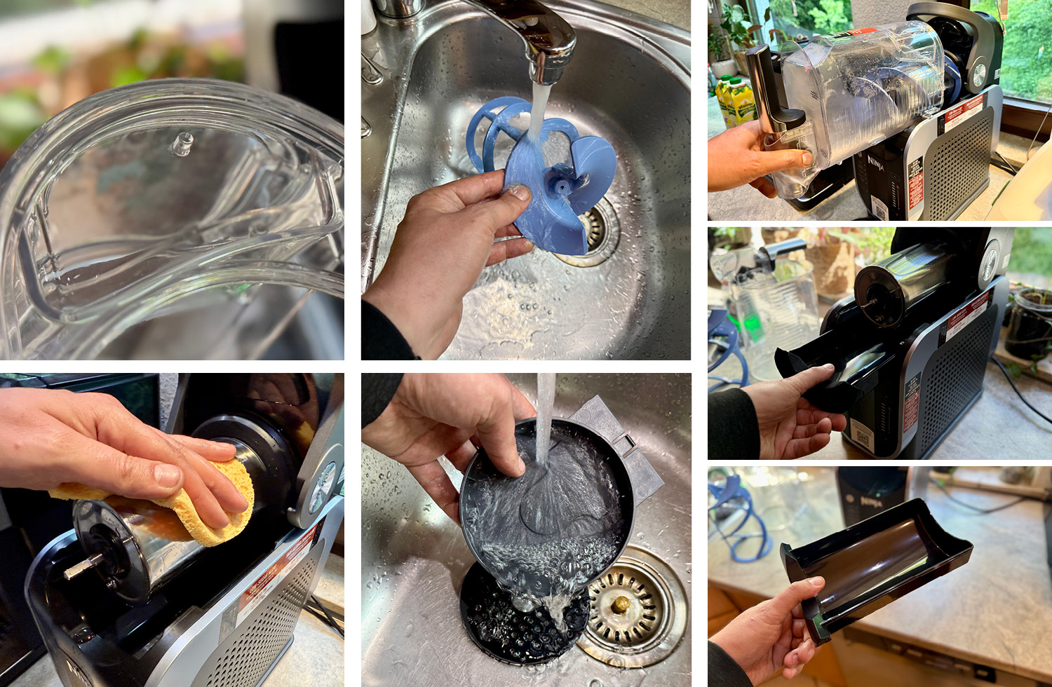

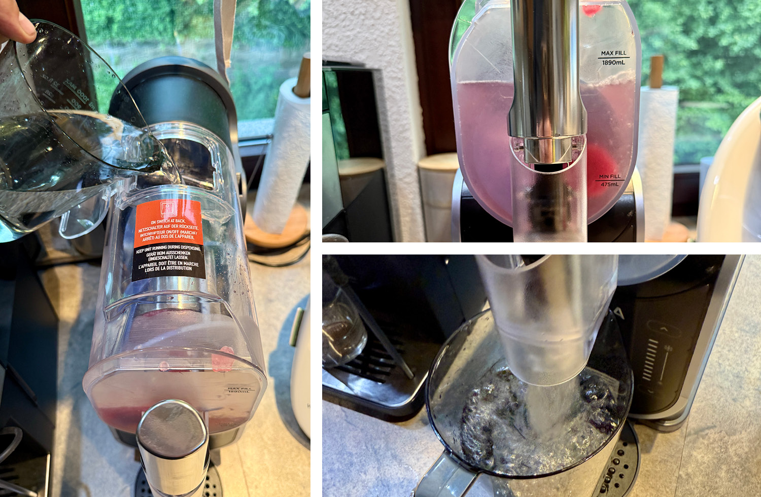

Jetzt kommen wir zum Thema der Reinigung. Vorab sei gesagt, solange man keine sahnigen Getränke herstellt, ist das Säubern der Maschine ein Kinderspiel. Nachdem das Getränk vollständig ausgegossen wurde, schüttet man einfach einen Liter Wasser in den Behälter und drückt die „Rinse“-Taste. Dabei fängt die Schnecke an sich zu drehen, ohne dass der Zylinder kühlt. So lässt sich die Maschine vorab automatisch reinigen. Das Wasser lässt man nach ein paar Minuten einfach durch den Ausgießer wieder raus.
Das Vorspülen löst die groben Reste auf
Indem man den Griff über den Tank zu sich zieht, lässt sich der Behälter lösen und herausziehen. Keine Angst, flüssige Reste werden in einem Auffangbehälter unter dem Tank aufgefangen. Unter fließendem Wasser, mit etwas Spülmittel, lässt sich leicht das Innere des Tanks säubern. Dabei sollte man etwas aufpassen, dass der Tank nicht beschädigt wird. Insbesondere der kleine Stift auf der Rückseite des Tanks darf nicht abbrechen, denn dieser aktiviert die Maschine. Wenn dieser recht fragile Stift bricht, benötigt man einen neuen Tank.
Das Säubern der Maschine ist sehr einfach
