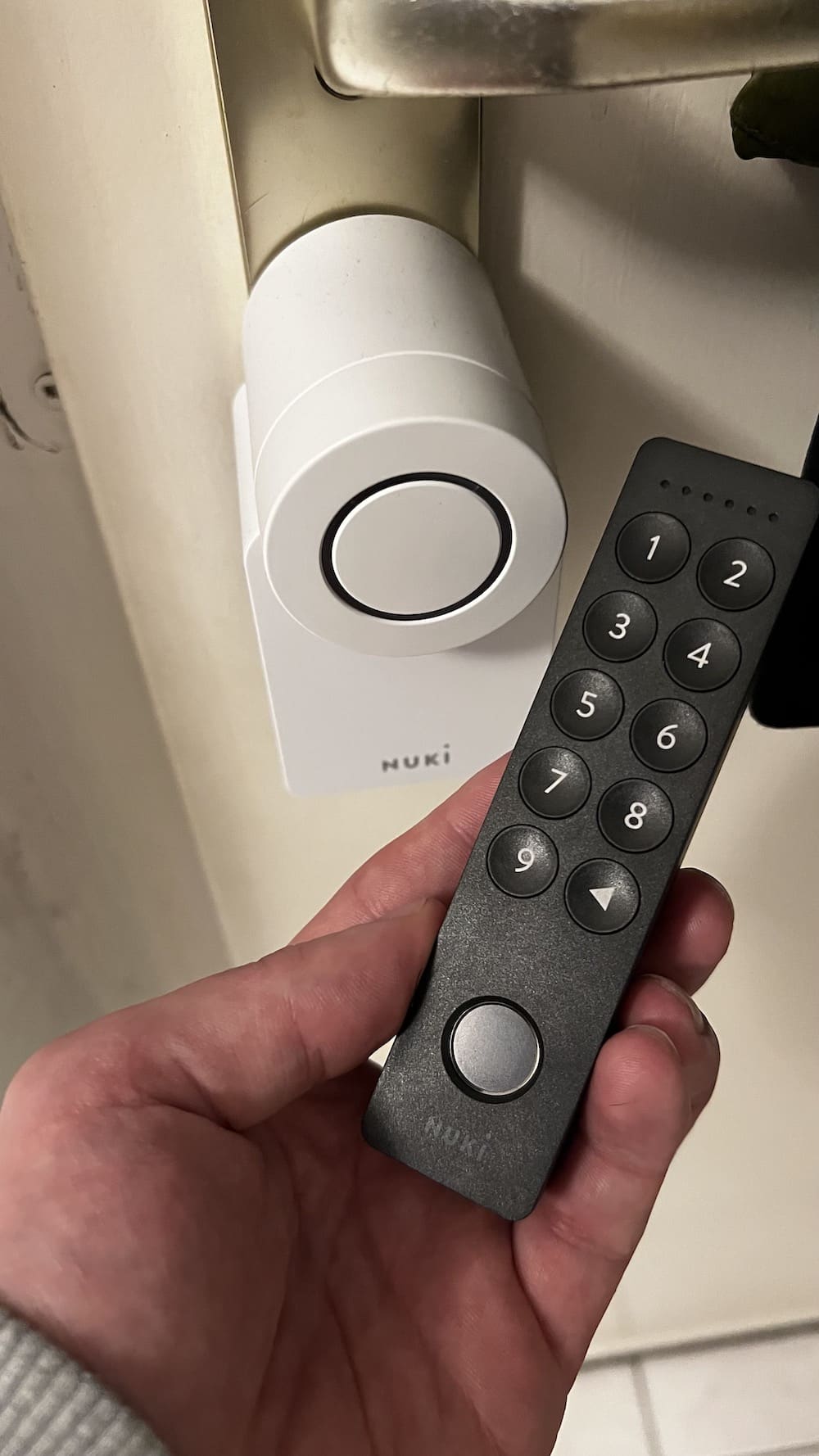

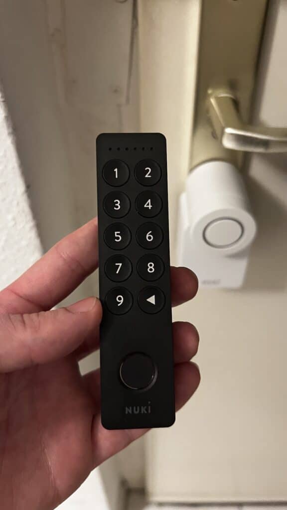

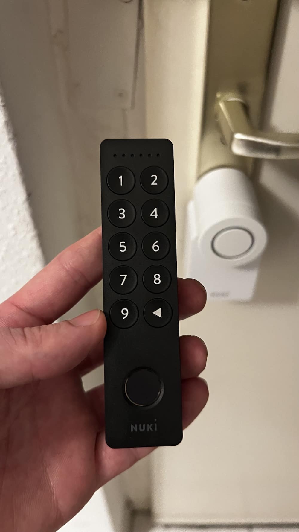

Das bisher erhältliche Keypad, mit dem das Smart Lock von außen per PIN-Eingabe entsperrt wird, hat Nuki nun um eine kleine runde Scanfläche erweitert. Diese beherbergt einen Fingerabdrucksensor, der dir alternativ zum Zahlencode den Zugang ermöglicht. Es ist also genauso praktisch wie beim Smartphone: Einmal mit dem Finger gescannt und schon öffnet sich die Tür. Durch die Scanfläche vergrößern sich auch die Abmessungen des Nuki KeyPad 2.0. Mit 118 x 29 x 21 mm ist das KeyPad nun etwa 3 cm länger und 0,5 cm tiefer als das Vorgängermodell.
Farbe Schwarz
Gewicht 90 g
Abmessungen 118mm x 29mm x 21mm
Batterielebensdauer Mindestens 12 Monate
Kommunikation & Reichweite Bluetooth 5.0 / bis 10 m
Schutzart & Betriebstemperatur IP 54 / -20 bis 70 Grad Celsius
Sicherheit End-to-End Verschlüsselung mit Challenge Response Verfahren
Anzahl Fingerprints & Codes bis zu 20 Fingerprints und bis zu 200 Zutrittscodes (100 Codes auf dem Nuki Smart Lock 2.0 und 200 auf dem Nuki Smart Lock 3.0 / 3.0 Pro)
Lieferumfang 1x Nuki KeyPad 2.0 1 x Anleitung Montagematerial 4x AAA Alkaline (1,5V)
Die Stromversorgung erfolgt über 4 x AAA-Batterien. Das ist auch gut so, denn auf diese Weise brauchst du dir keine Sorgen darüber zu machen, dass die Batterien schnell leer sind. Erst nach etwa einem Jahr müssen die Batterien ausgetauscht werden. Die Haptik des Nuki KeyPad 2.0 ist sehr angenehm. Obwohl das Gehäuse aus Plastik ist, fühlt es sich hochwertig an. Die IP-Zertifizierung hat sich zwar gegenüber dem Vorgängermodell auf IP 54 verschlechtert, dennoch ist das KeyPad 2.0 auch für den Außeneinsatz sehr gut geeignet.
Nuki KeyPad 2.0 – Features & Kompabilität

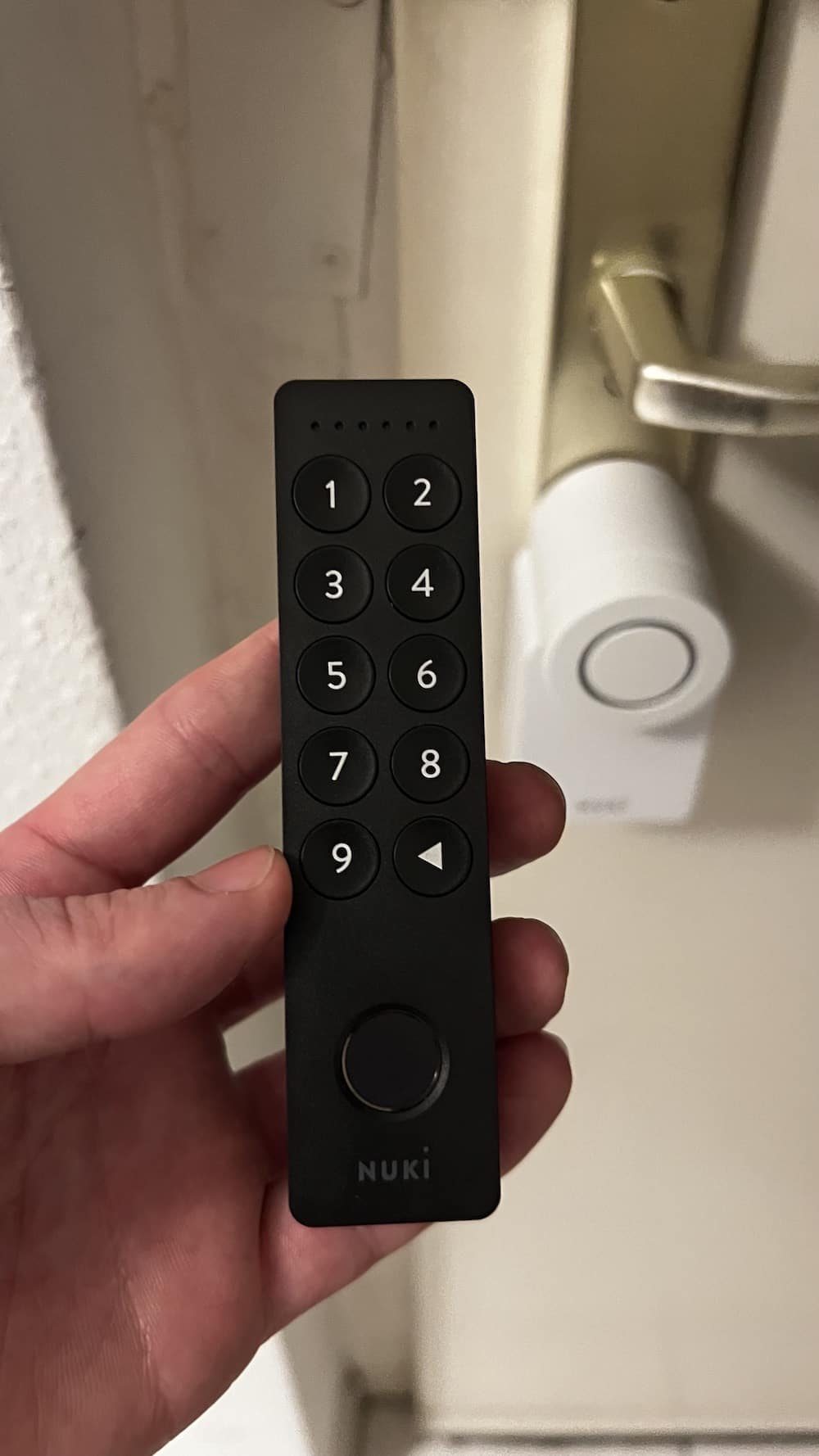

Das Keypad 2.0 funktioniert mit den Smart Locks 2.0, 3.0 und 3.0 Pro, also mit allen derzeit erhältlichen Nuki-Schlössern. Die Anweisungen auf dem Handy machen die Installation zum Kinderspiel. Für diejenigen, die sich wundern, warum die 0 nicht im Zahlencode ist, sei gesagt, dass das Absicht ist. Nuki möchte nicht, dass du zum Beispiel deinen Geburtstag als Code verwendest. Darüber hinaus gibt es keine Einschränkungen. So lassen sich bis zu 200 Zutrittscodes in unserem Beispiel mit dem Smart Lock 3.0 & 3.0 Pro hinterlegen. Beim Smart Lock 2.0 sind es „nur“ 100.
Wie praktisch das ist, kann ich aus eigener Erfahrung berichten. Vor ein paar Tagen musste meine Schwiegermutter unsere Katzen füttern. Mit dem Code war sie schnell in der Wohnung und wir konnten einen ruhigen Abend genießen, ohne uns Sorgen über die Katzen machen zu müssen. Und genauso gut funktioniert es auch mit dem Fingerabdruck. Bis zu 20 Fingerprints können direkt am KeyPad 2.0 gespeichert werden. Natürlich können die Fingerabdrücke und Codes einem bestimmten Benutzer zugeordnet werden. So kann jederzeit im Ereignisprotokoll nachvollzogen werden, wer die Tür geöffnet hat.
KeyPad 2.0 – Meine Erfahrungen!
Ich habe das KeyPad 2.0 seit mehr als einem Monat im Einsatz. Es ist extrem praktisch, wenn ich mein Handy zum Beispiel nicht dabei habe. Das KeyPad funktioniert sehr zuverlässig. Allerdings kam es wenige Male vor, dass der Fingerabdruck nicht direkt erkannt wurde. Höchstwahrscheinlich mein menschliches Versagen, wenn ich meinen Finger nicht ordentlich aufgelegt habe. Beim auflegen des Fingers leuchten die LED-Leuchten am Keypad kurz auf und signalisieren, dass der Fingerabdruck geprüft wird. Anschließend reagiert auch das Schloss und öffnet sich. Sogar schneller als das herausziehen eines Schlüssels aus der Hosentasche. Nuki KeyPad hat definitiv die Nase vorn, wenn man den Schlüssel erst im Rucksack oder in der Handtasche suchen muss. Für mich ist es absolut praktisch, da ich keinen Schlüssel mehr mit mir herumtragen muss.
Wenn ich mich der Tür nähere und das Smartphone bei mir habe, öffnet sich die Tür automatisch. Ich muss das Smartphone nicht einmal aus der Hosentasche holen. Durch das KeyPad 2.0 fühle ich mich für den Fall, dass das Smartphone mal streikt, zusätzlich abgesichert. Zudem eignet sich das Nuki KeyPad 2.0 auch hervorragend für die Vermietung von Unterkünften. So muss beispielsweise kein Schlüssel ausgehändigt werden, sondern der Zugang kann ganz einfach über einen Code erfolgen. Das Nuki KeyPad 2.0 kostet 159 €. Für diesen Preis ist es jedoch sehr leicht durch Fremde zu entwenden, da es für die Installation nur aufgeklebt und nicht angeschraubt wird.

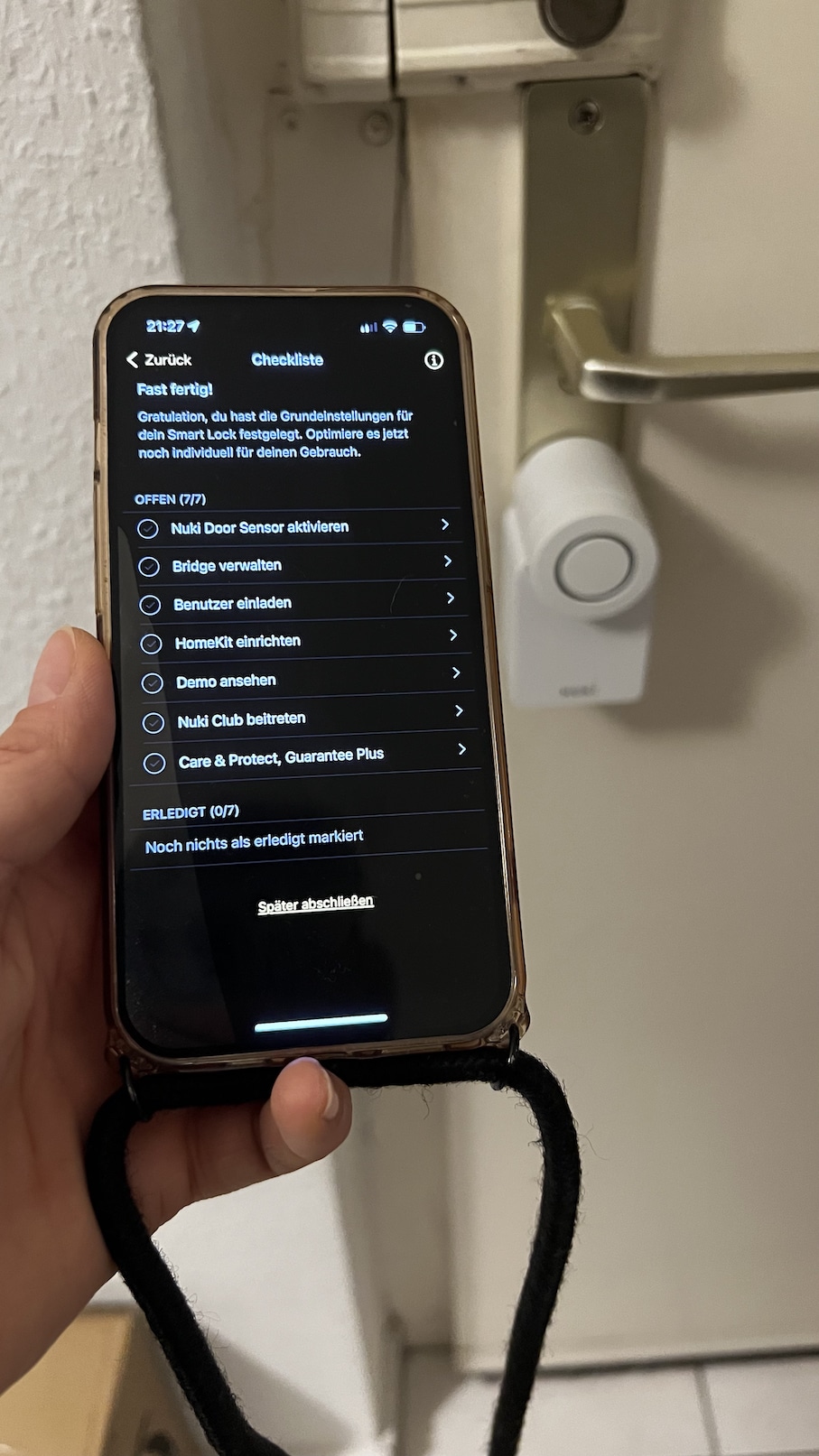

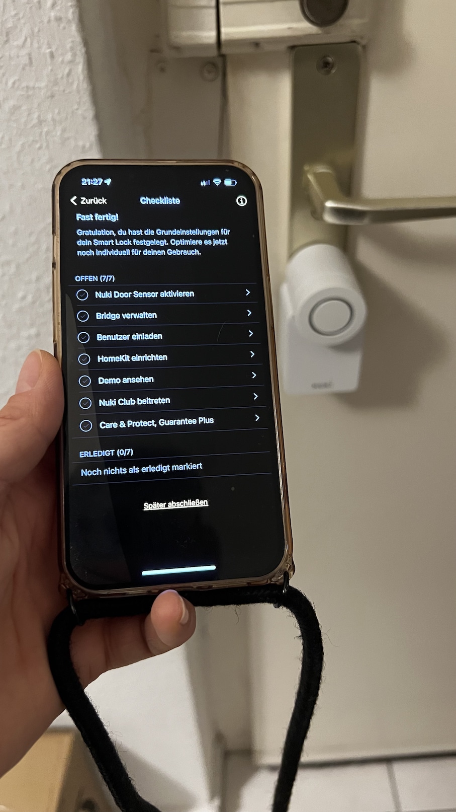

Um diese Produkte über dein Smartphone zu steuern und zu automatisieren, gibt es die Nuki Smartlock App im Appstore und Google Playstore.
Nuki 3.0 – So installierst du dein smartes Schloss!

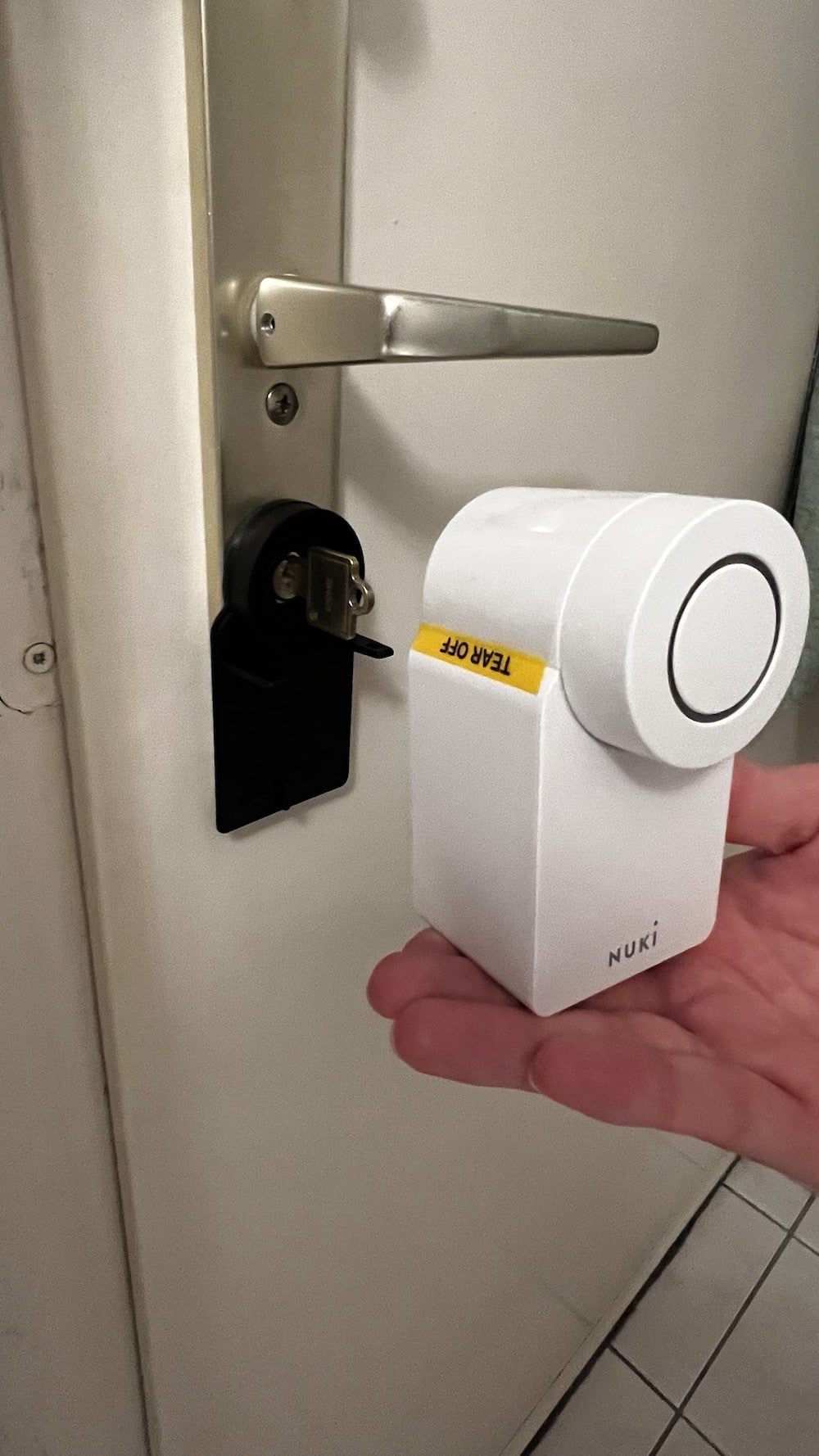

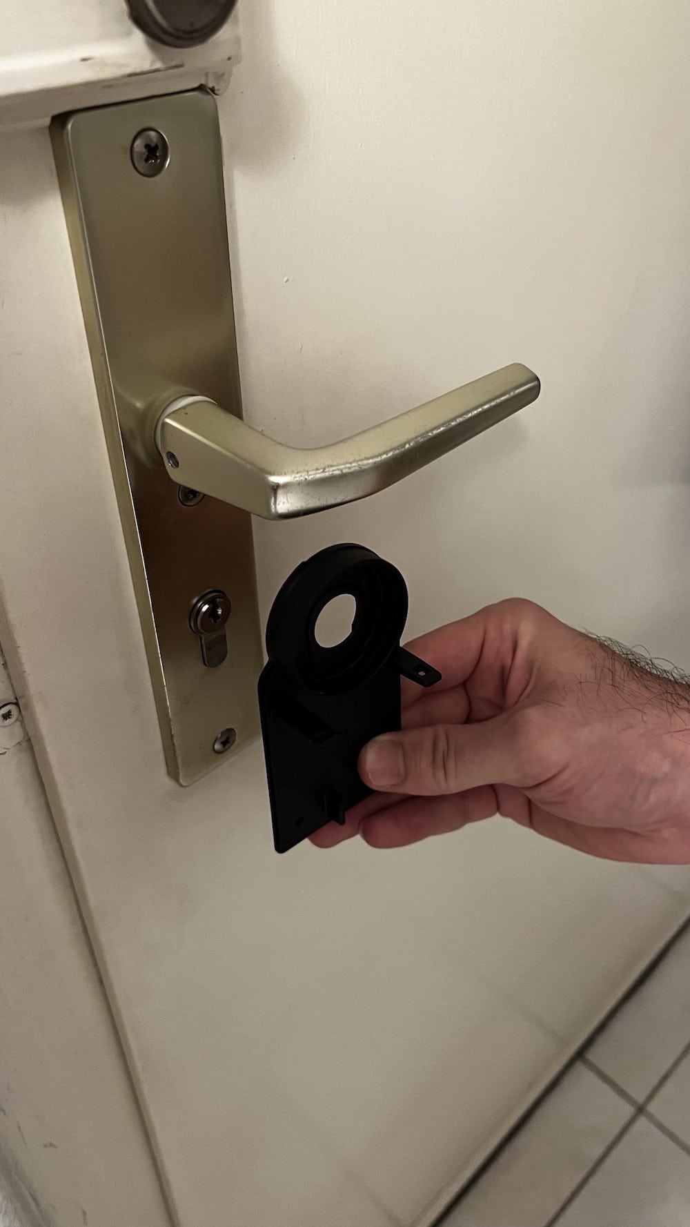

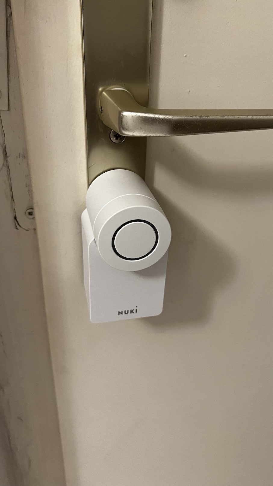

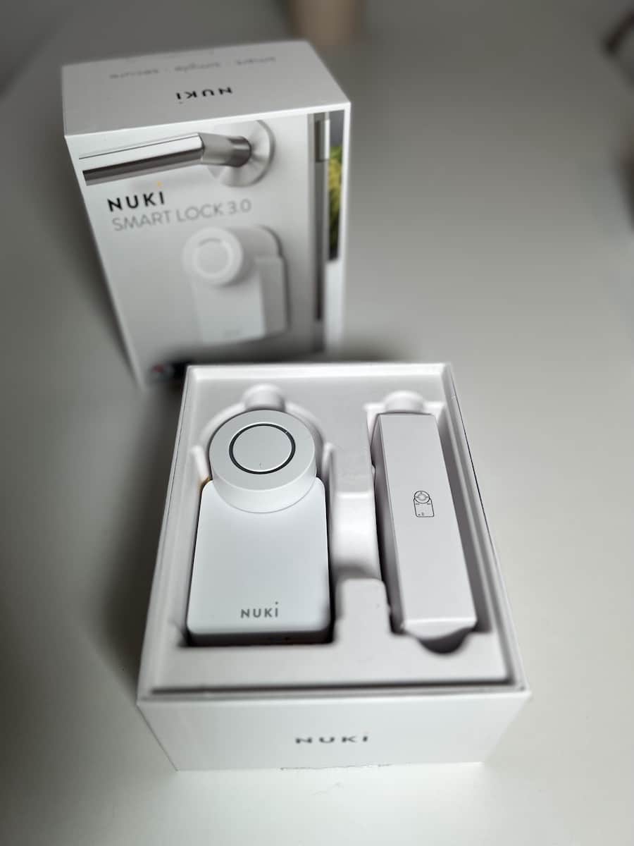

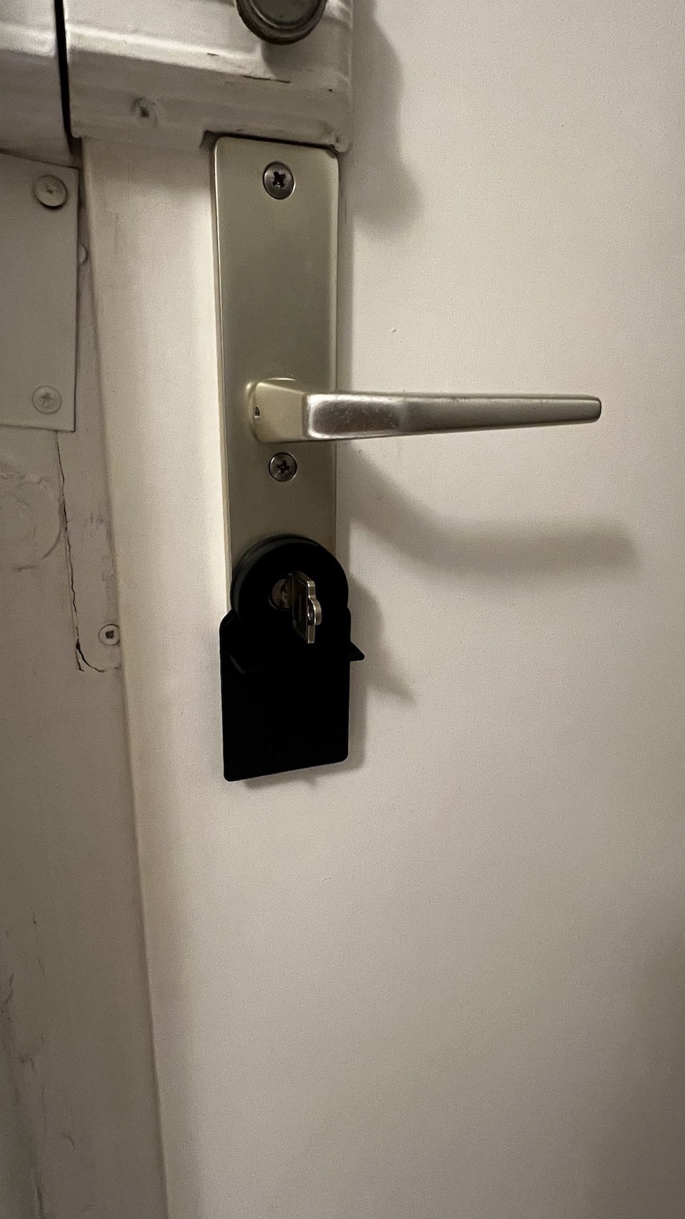

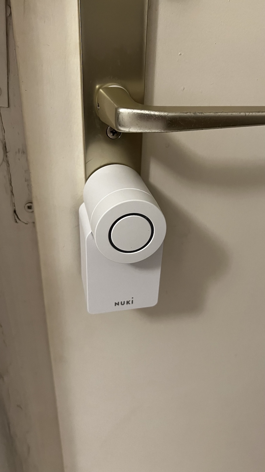

Die Installation des Smartlock 3.0 ist überraschend einfach und unkompliziert. Zunächst wird eine Installationsplatte je nach Türbeschlag aufgeklebt oder angeschraubt. Das Installationszubehör wird vollständig mitgeliefert. Anschließend wird der Türschlüssel von innen in das Schloss gesteckt und das Smartlock wird auf den Schlüssel und die Installationsplatte gesteckt. Achtet darauf, dass das Schloss vollständig einrastet. Nun wird der Sicherheitsstreifen von den Batterien entfernt und das Schloss kann in die Nuki App integriert werden.
Auch die anderen Nuki Produkte sind kinderleicht zu installieren. Die Nuki Bridge ist die Verbindung zwischen deinem WLAN und deinen Nuki Produkten. Mit der Bridge kannst du deine Geräte jederzeit und von überall auf der Welt per Nuki App oder HomeKit steuern. Zudem ist die Bridge die Voraussetzung für die Integration der Geräte in dein smartes Zuhause (z. B. Amazon Alexa oder Google Home). Die Bridge sollte in einer Steckdose in der Nähe deines Türschlosses (maximale Entfernung 5 Meter) eingesteckt werden. Über die App kannst du nun die Bridge und die anderen Nuki Geräte miteinander verknüpfen.

Ich habe das Nuki Smartlock mit Bridge und Door Sensor nun einige Wochen im Einsatz und bin wirklich begeistert. Die Wohnungstür verschließt sich automatisch nach einigen Sekunden (einstellbar) und ich erhalte sofort eine Push Nachricht darüber, dass die Tür nun abschlossen ist. So muss ich mich nie wieder fragen, ob ich die Wohnungstür nun abgeschlossen habe oder nicht. Kennt ihr das? Ich vergesse oft, ob ich die Tür abgeschlossen habe oder das Licht ausgemacht habe oder oder… Ein Problem weniger!
Zudem ist das Schloss wirklich praktisch, wenn ich mit vollen Einkaufstüten oder meiner Sporttasche nach Hause komme. Sobald ich mich der Tür mit meinem Smartphone nähere wird diese aufgeschlossen und ich muss die Tür nur noch aufdrücken. Hier habe ich allerdings einige Male auch das Problem gehabt, dass es nicht geklappt hat. Nachdem ich den Standort in der App neu festgelegt habe, hat es einwandfrei funktioniert. Dank des KeyPads 2.0 hat die ewige Schlüsselsuche oder das abstellen der Einkäufe vor der Wohnungstür ein Ende. Auch für Freunde und Familienmitglieder ist es extrem praktisch den Zugang via Code zu gewähren. Eine Kleinigkeit möchte ich hier noch erwähnen, in der ersten Woche musste ich mich an die Lautstärke des Motors gewöhnen. Es war eben ungewohnt, allerdings ist es meiner Meinung nach nicht lauter als, wenn ich die Tür selber mit einem Schlüssel aufschließe – eben nur anders.
