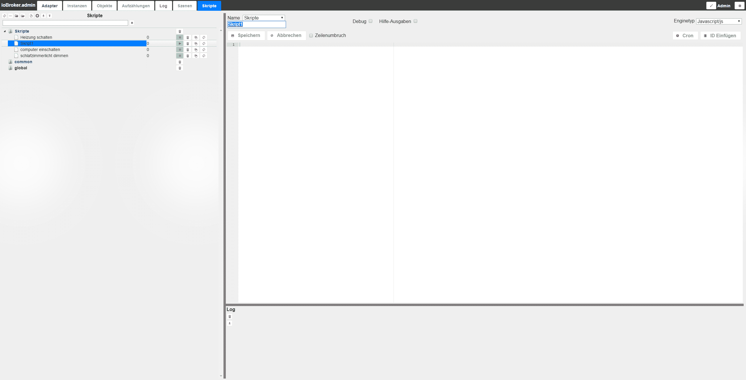

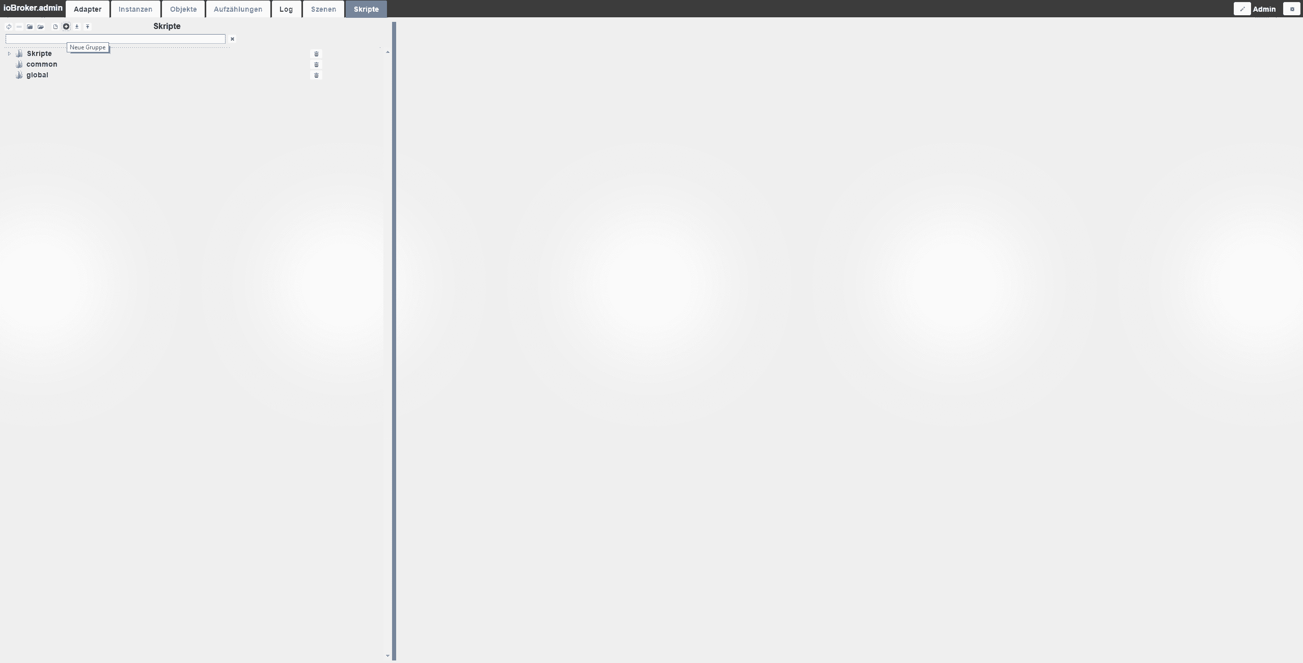

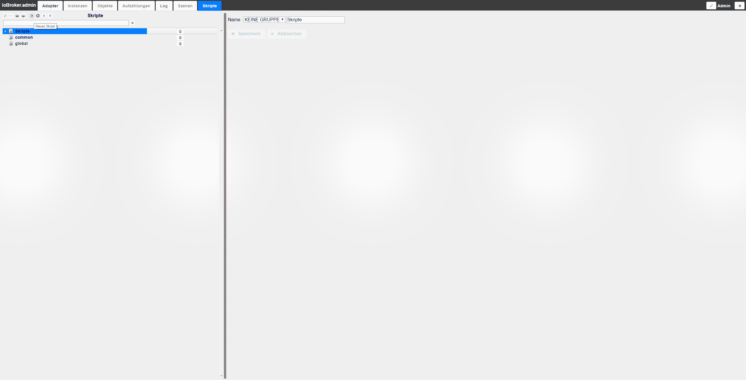

  1. Auf dem ersten Bild seht ihr das Tab „Skripte“. Dort könnt ihr einen neuen Ordner Anlegen, indem ihr oben links auf das Plus + „neue Gruppe“ klickt.

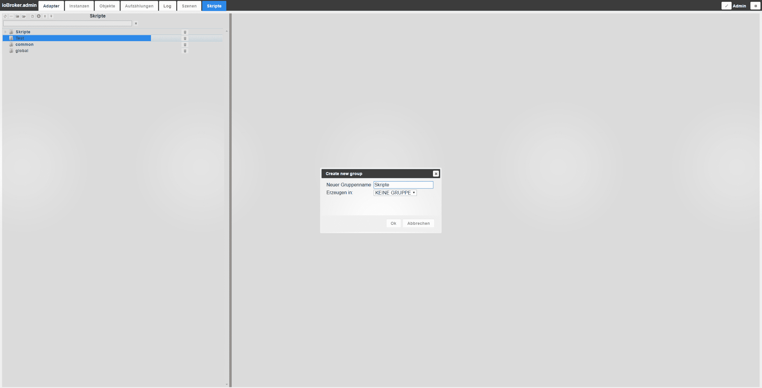

  2. Es öffnet sich ein Fenster, in dem ihr den neuen Ordner benennen könnt. „Keine Gruppe“ bedeutet, dass der Ordner im obersten Verzeichnis angelegt wird. Das sieht man auch im Hintergrund mit dem Ordner Skripte.

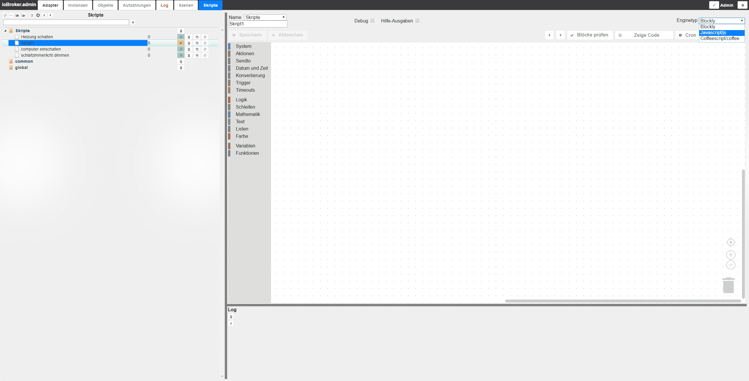

  3. Markiert nun den neu erstellten Ordner und klickt oben links auf das Dokumenten Zeichen. Legt damit ein „neues Skript“ an.
  4. Es öffnet sich ein weiteres Fenster. Wählt oben rechts bei Enginetype „Javascript“ aus.

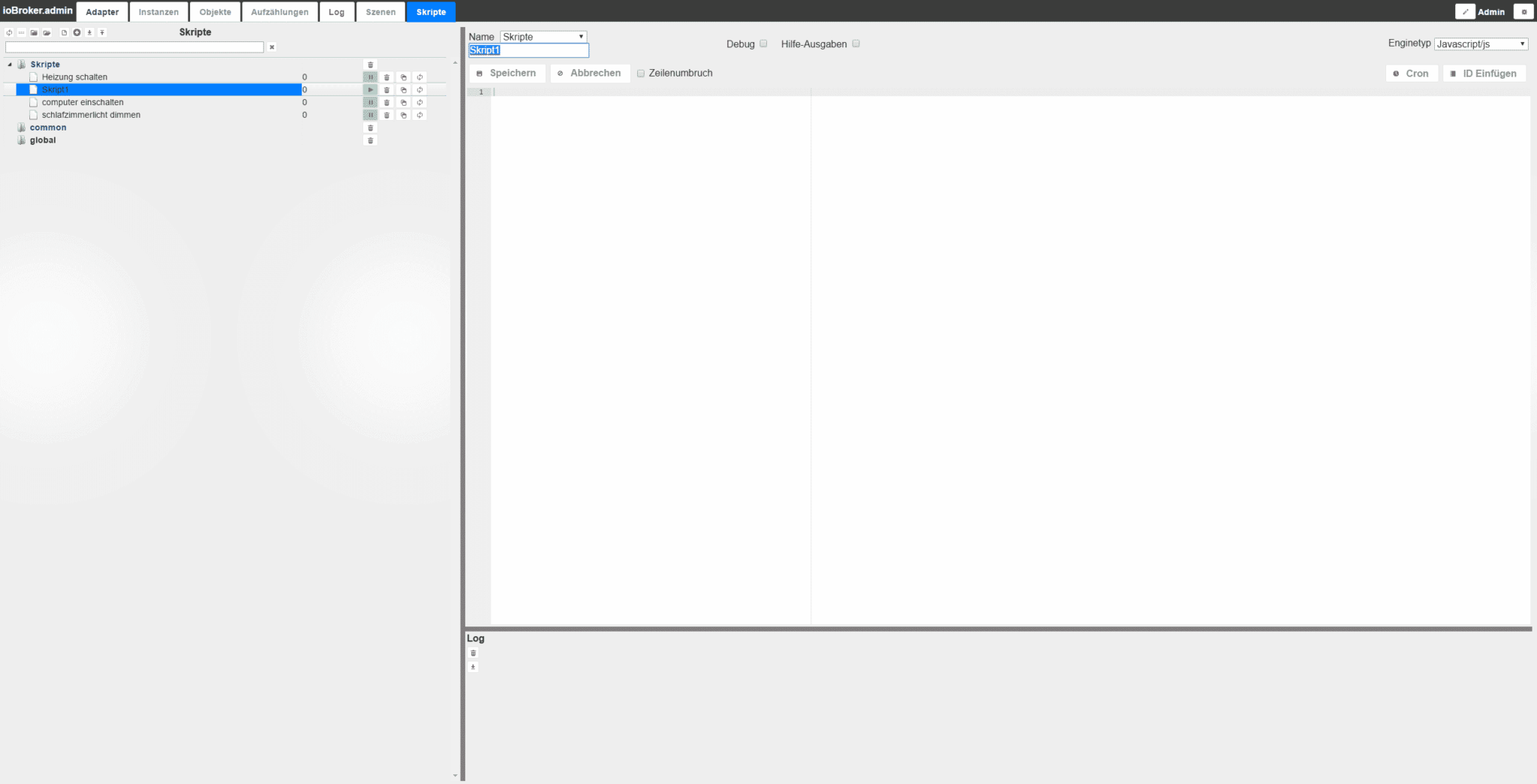

  5. Gebt dem Skript nun einen Namen. Zum Beispiel „Computer anschalten“.

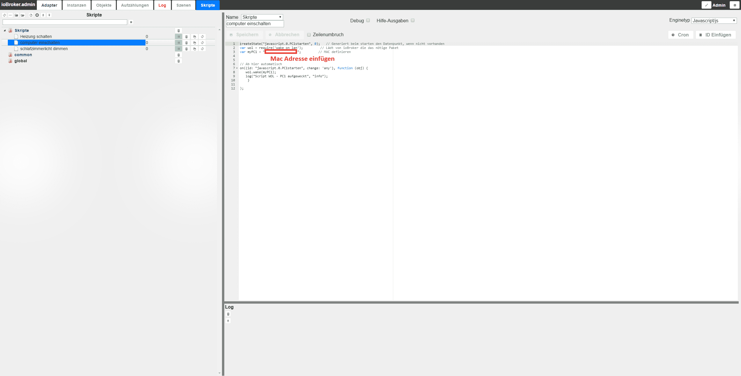

  6. Fügt nun das oben angehängte Skript ein und ersetzt das „XXX“ durch eure Mac-Adresse. Speichert anschließend das Skript ab und startet es mit dem Button auf der Linken Seite.

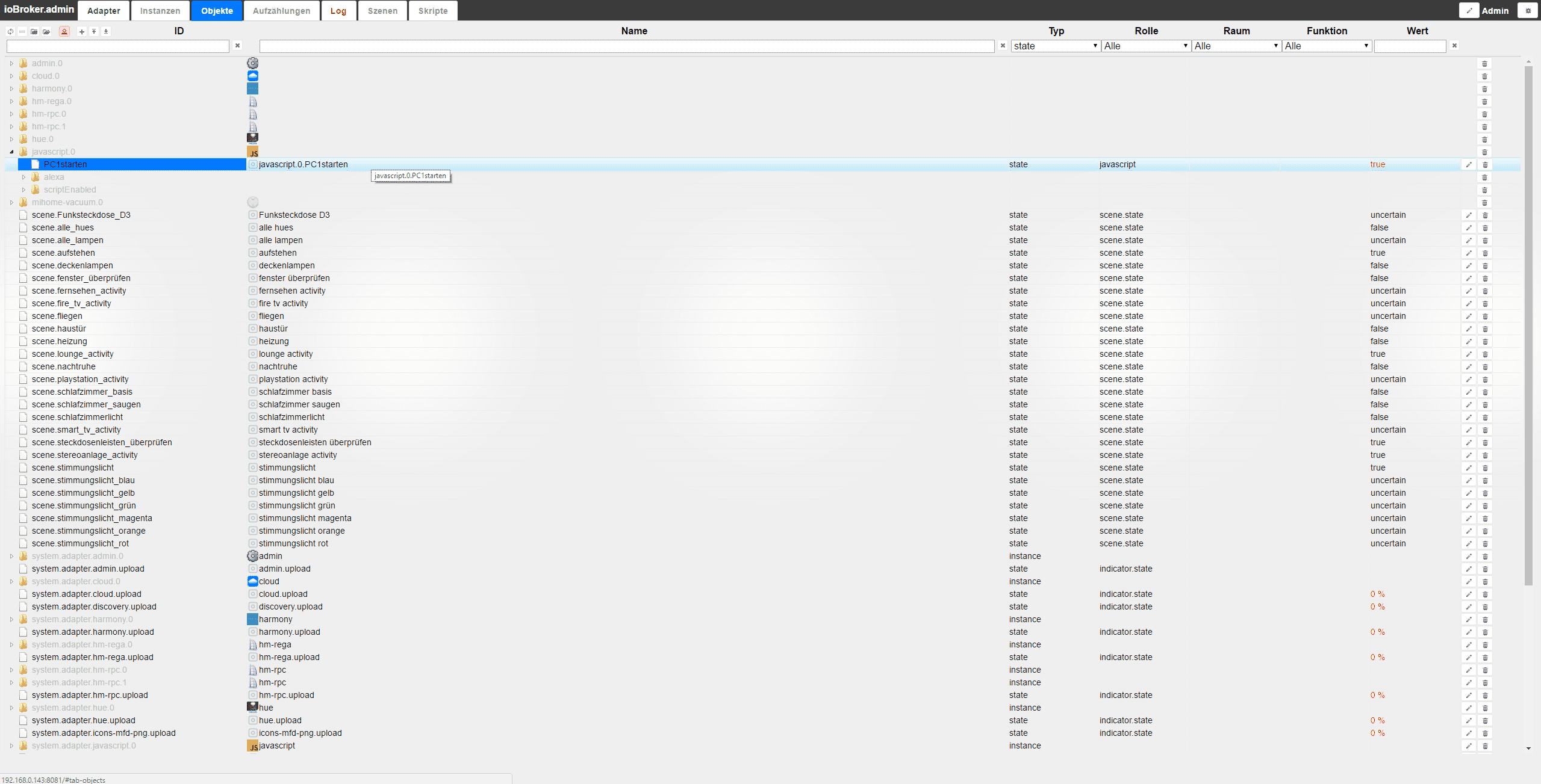

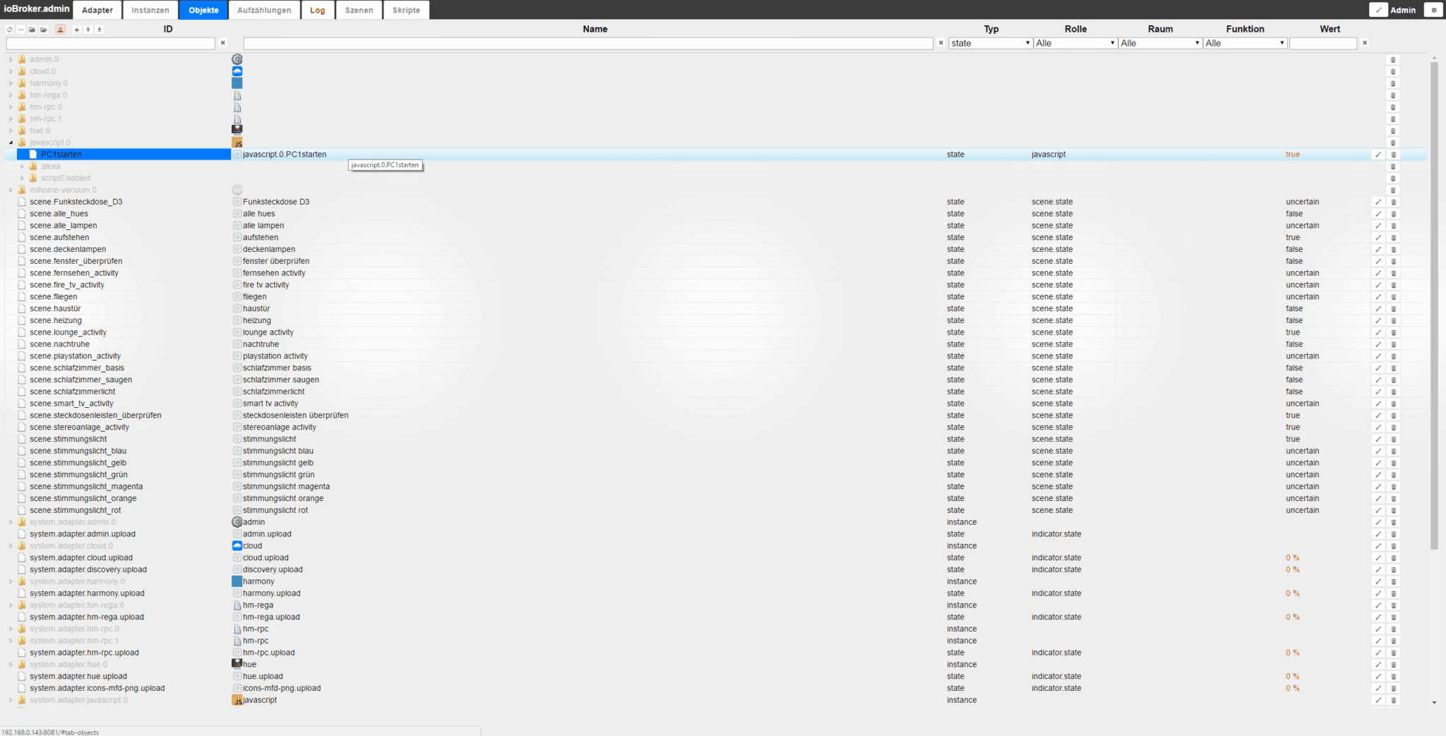

  7. Wechselt nun zum Tab der Objekte. Dort solltet ihr nun im Ordner „javascript.0“ den neu angelegten Punkt „PCanschalten“ finden.

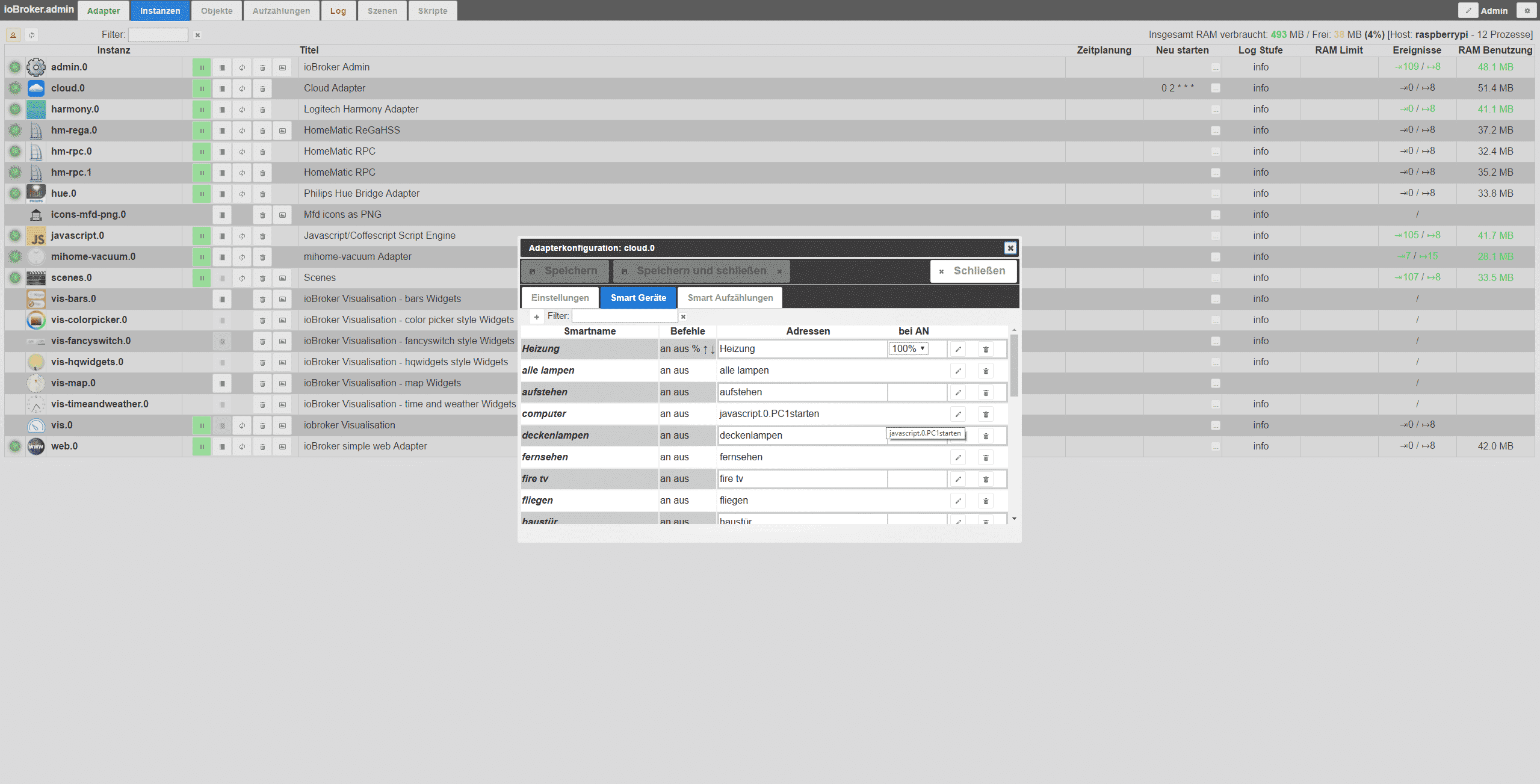

  8. Im letzten Schritt müsst ihr noch im Tab der Instanzen in die Konfiguration des Cloud Adapters. Sollte der Punkt javascript.0.PCanschalten noch nicht automatisch generiert sein, fügt ihn manuell über das + hinzu.
Zu guter letzt, müsst ihr wie immer, in der Alexa App nach neuen Geräten suchen.
