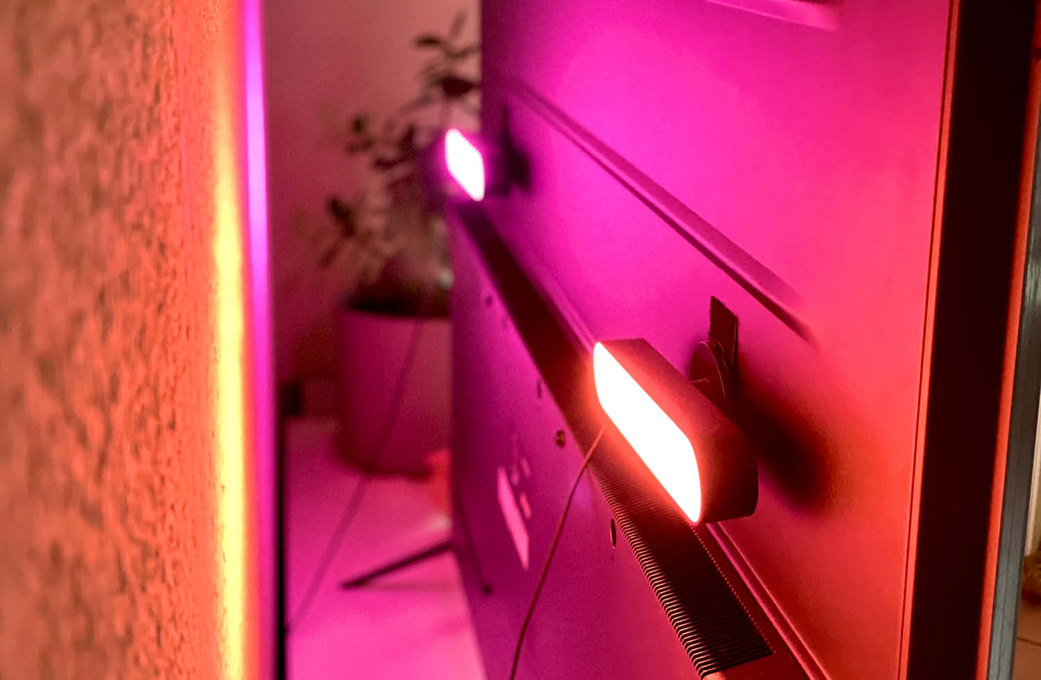

Gerade für Personen, die auf den Trend der Steuerung der smarten Beleuchtung mit Philips Hue über die Sprache aufspringen möchten, stoßen schon am Anfang auf diverse Probleme. So war es auch bei mir. Als ich hörte, wie genial es wäre, mein Wohnzimmer (mit dem ich anfing) in tolle Lichtatmosphären zu tauchen und das allein über die Sprache, war ich ziemlich begeistert. So kaufte ich mir meine erste Hue Play Lightbar. Sie sollte hinter den Fernseher kommen, was sich schnell umsetzen ließ. Tatsächlich nutze ich das System erstmals ohne Bridge, die dann jedoch als Zweites nachgerüstet wurde.

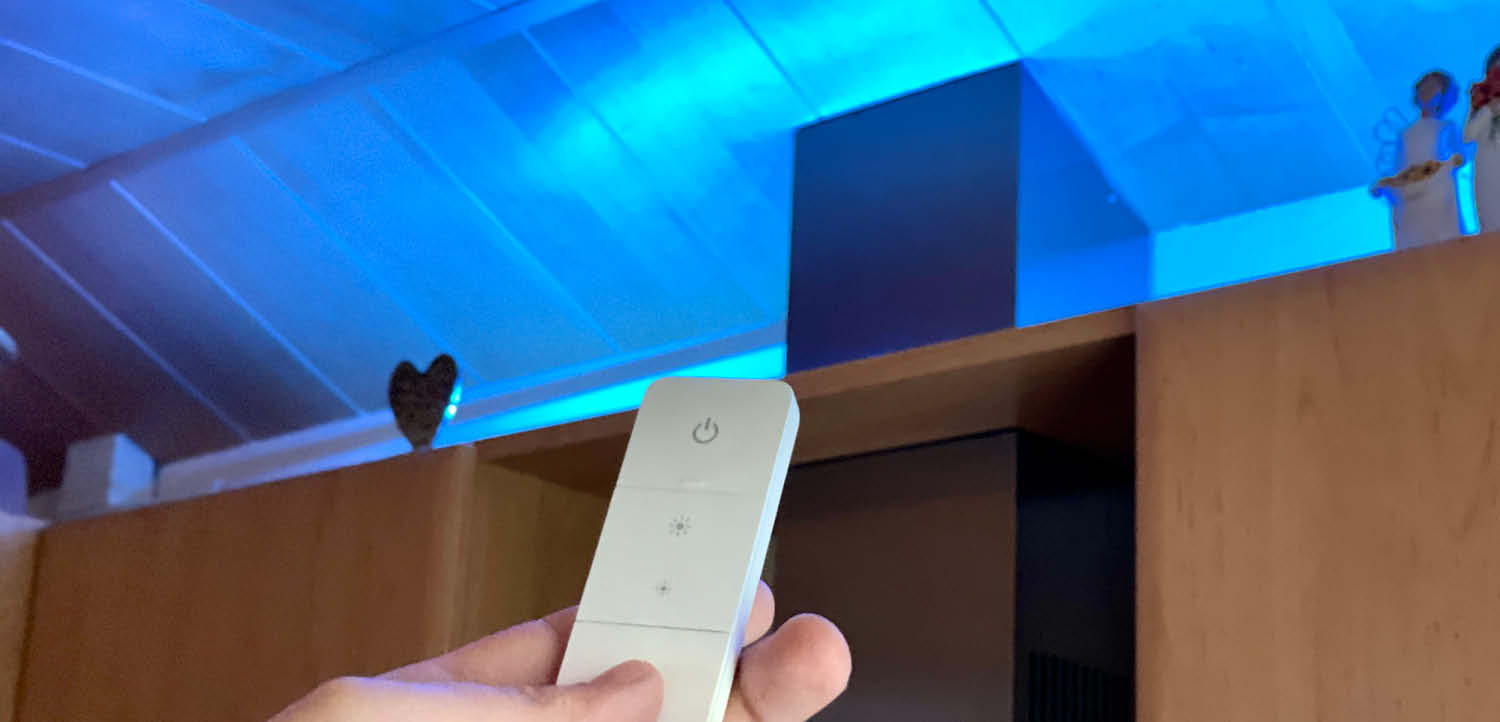

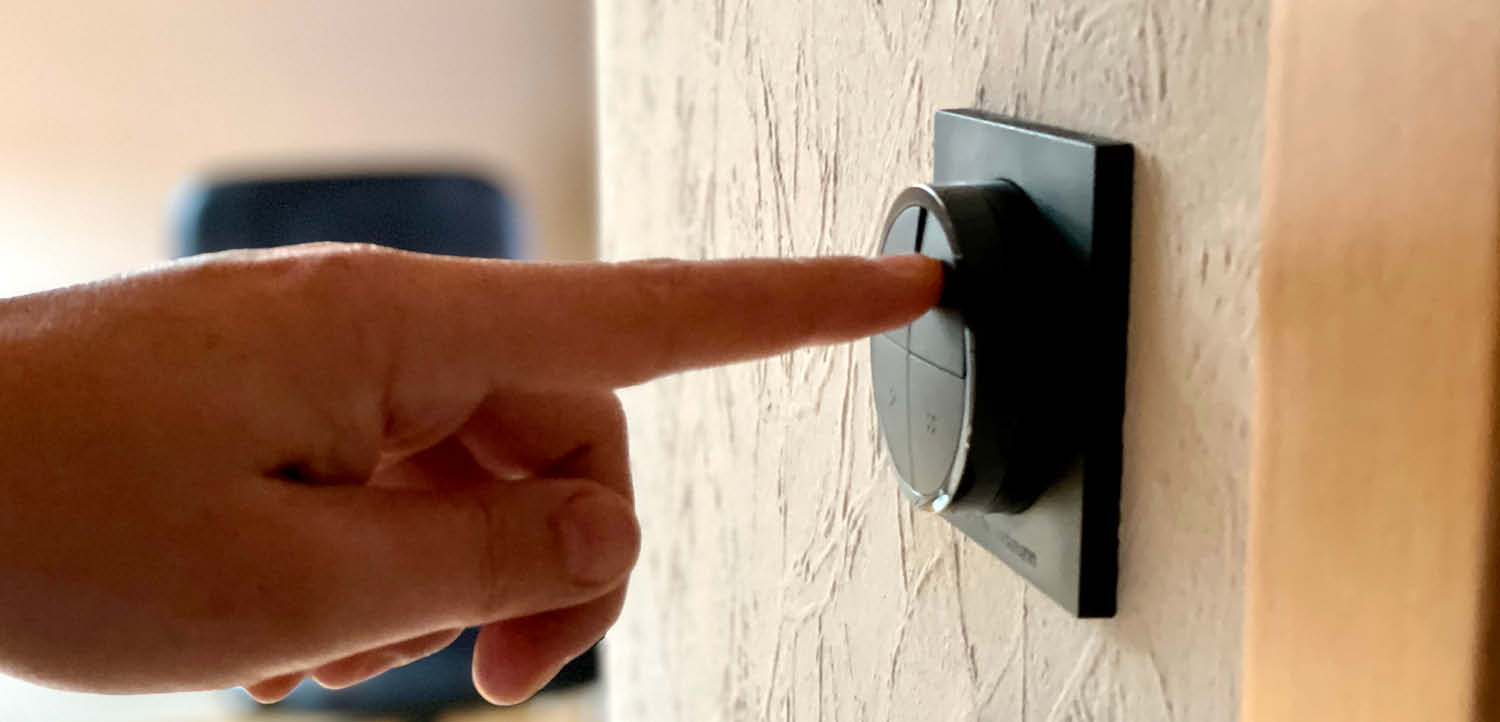

Dimmschalter und Routinen
Auch begeistert war ich, als es plötzlich hieß, dass jetzt die Philips Hue Schalter (in meinem Fall die Dimmschalter, wovon ich drei Stück besitze) auch in Alexa integriert werden und diese sogar andere Geräte steuern können. Also war ich nicht mehr auf die Lichtsteuerung mit den Schaltern angewiesen. So habe ich sie bei Alexa eingepflegt und durch Routinen mit anderen Geräten verbunden. Mein Saugroboter ist dann per Knopfdruck losgefahren und eine Tischleuchte von Govee, wie auch meinen Fernseher, konnte ich damit anschalten. Ich war erfreut über die schier unendlichen neuen Automationsmöglichkeiten und plante fleißig, was sich noch umsetzen lässt. Doch dann kam kurz darauf die Ernüchterung.
Philips Hue Alexa Erfahrung
Als ich am nächsten Tag meinen Saugroboter starten wollte, hat nichts mehr funktioniert. Nach mehrmaligen und recht verzweifelten Drücken auf den Schalter, startete mein Roboter doch noch. Doch warum musste ich so oft drücken, bis was passierte? Einen Tag später ging dann nichts mehr und ich musste die Dimmschalter komplett aus der Integration mit Alexa herauslöschen. Nach erneuter Einpflege hat dann jeder Schalter wieder so funktioniert, wie ich das wollte. Der Saugroboter konnte seine Arbeit auf Knopfdruck wieder starten. Nach etwa zwei Stunden war die Integration wieder weg und nichts hat mehr funktioniert. Das Ende vom Lied, ich starte den Saugroboter künftig über die eigene App und habe die Schalter wieder mit der Hue Bridge verbunden, da ich langsam keinen Nerv dafür mehr übrig hatte.
Ähnlich hat es sich mit dem Bewegungsmelder zugetragen. Auch diesen habe ich in einem Versuch durch eine Routine mit anderen Geräten verbunden. Doch nach meinen Erfahrungen mit den Dimmschaltern, war ich auf eine Enttäuschung gefasst. Tatsächlich war es dann für mich auch gar nicht mehr so schlimm, als auch das nach zwei Tagen Einsatz nicht mehr klappte. Ich frage mich nur, warum bietet man eine Integration und die Steuerung anderer Geräte an, wenn das überhaupt nicht funktioniert?
