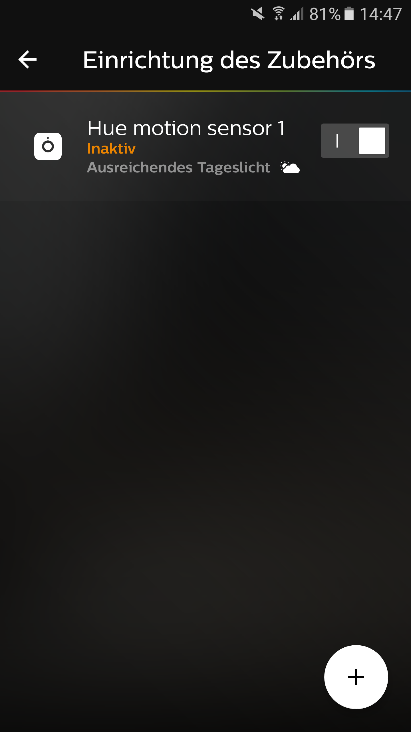

  1. Auf dem ersten Screenshot seht ihr den Bildschirm, auf dem ihr neue Geräte hinzufügen könnt bzw. in diesem Fall schon, wie der Philips Hue Bewegungsmelder bei mir hinzugefügt wurde.Das Wort „Inaktiv“ bedeutet hier, dass das Umgebungslicht hell genug ist und der Philips Hue Bewegungsmelder die Bewegungen ignoriert. Er soll seine Arbeit ja erst verrichten, wenn es dunkel genug ist.

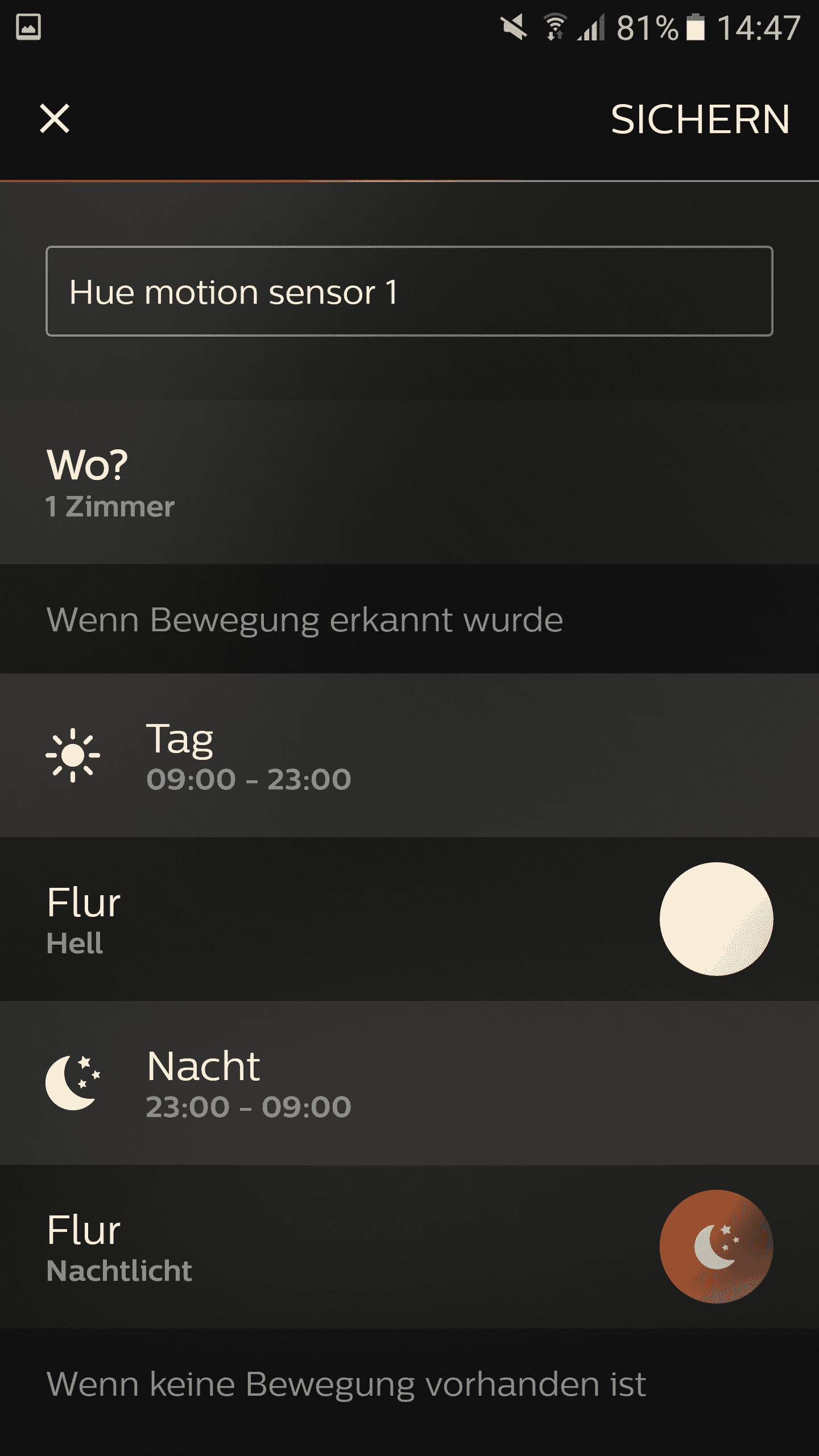

  2. Diesen Screen seht ihr, wenn ihr in die Einstellungen des Philips Hue Bewegungsmelders geht. Hier könnt ihr dem Gerät einen neuen Namen geben und eure Tag / Nacht Zeiten eingeben. Diese bestimmen daraufhin wann das Licht hell und wann es gedimmt anschaltet.

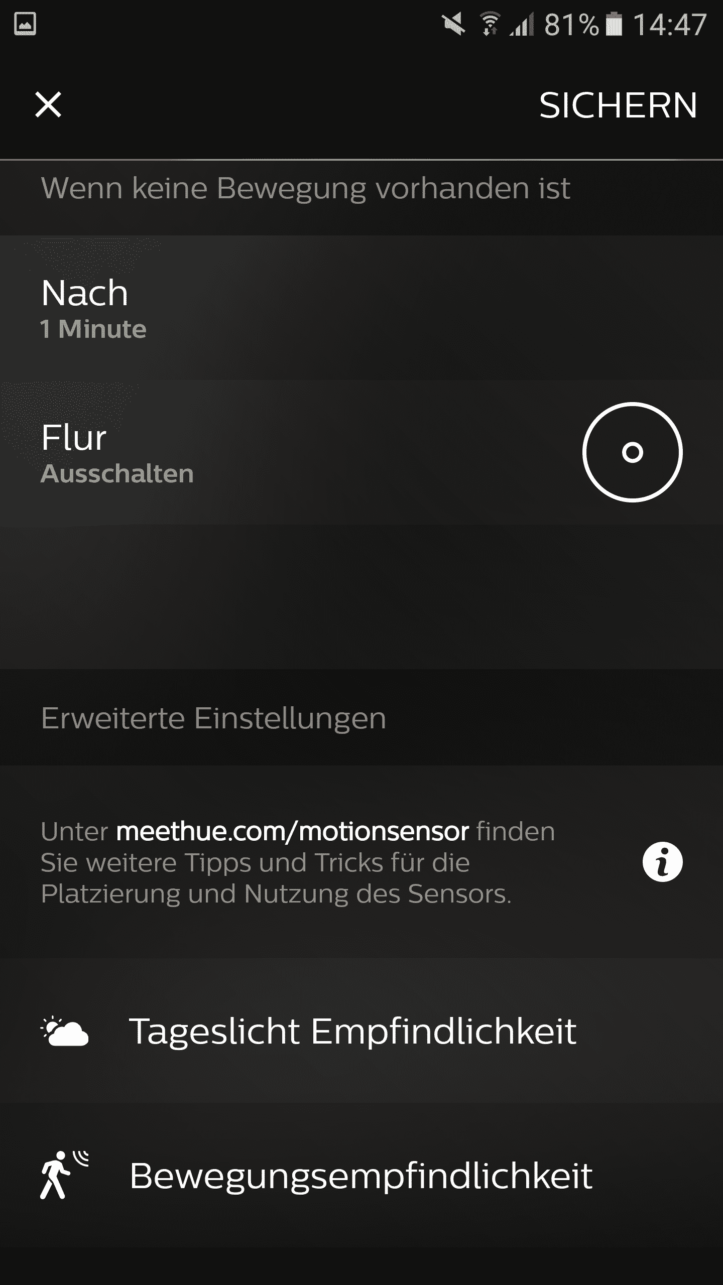

  3. Scrollt ihr nun weiter runter, könnt einstellen, wie lange die Lampe (Raum) eingeschaltet bleiben soll, wenn euch der Bewegungsmelder erfasst hat. Desweiteren könnt ihr noch einstellen, was mit den Lampen passieren soll, wenn die eine Minute um ist und wie empfindlich die Sensitivität eures Philips Hue Bewegungsmelders sein soll.

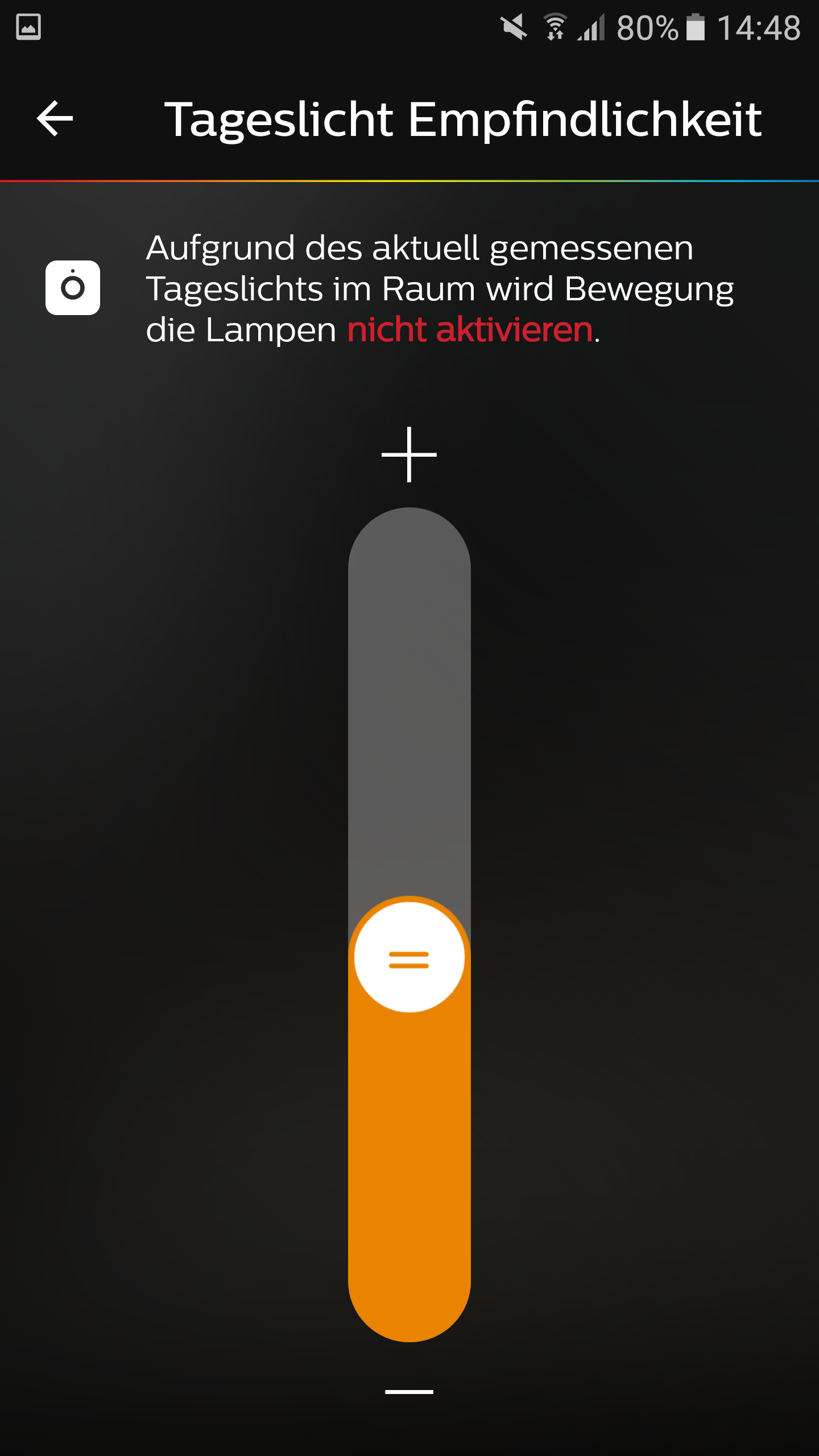

  4. Mit diesem Schieberegler könnt ihr die Tageslicht Empfindlichkeit einstellen. Erreicht ihr den Schwellwert, ändert sich die rote Schrift und ihr erkennt, das der Sensor bei der momentanen Belichtung anspringen würde.

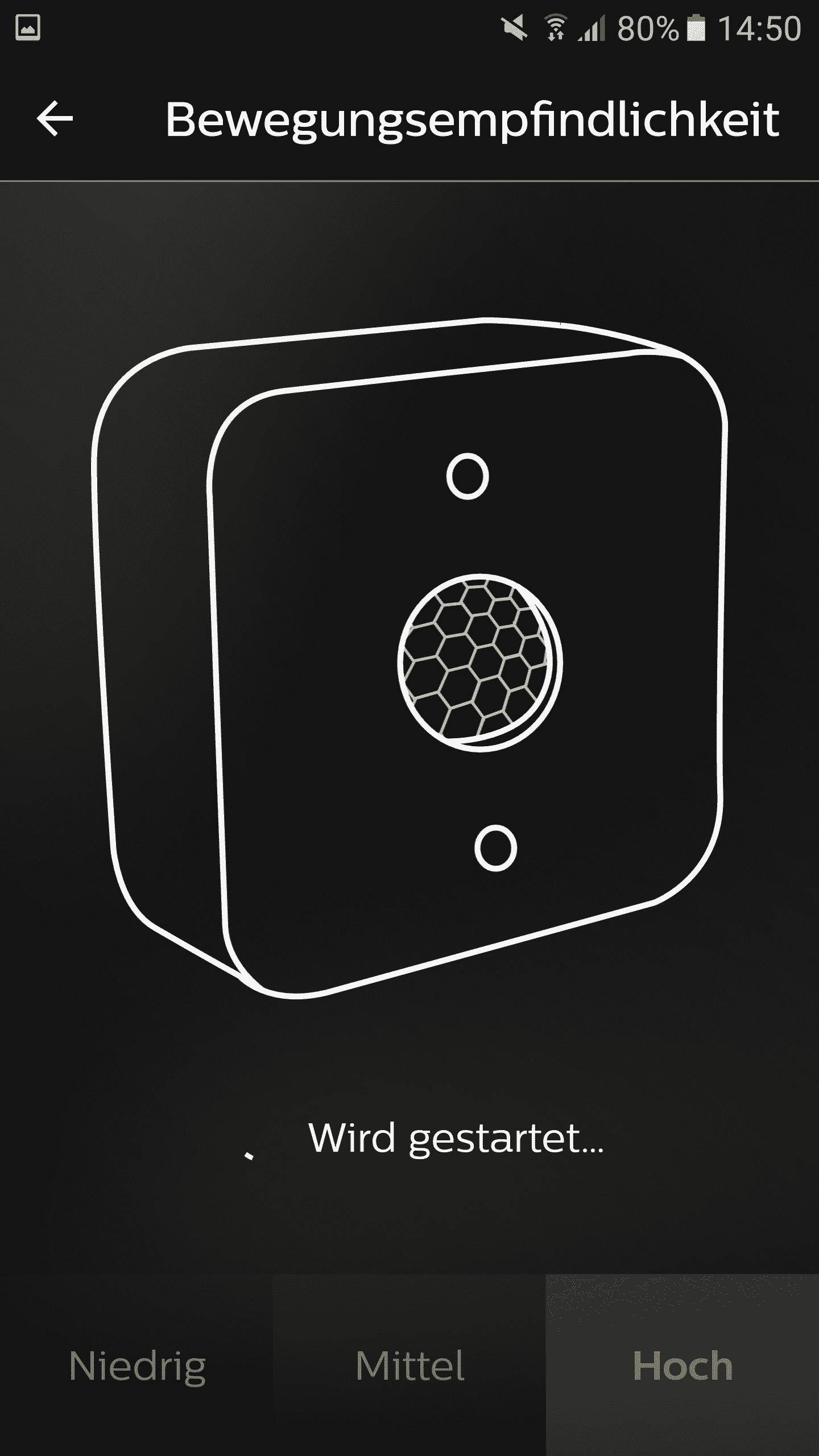

  5. Der letzte Screenshot zeigt nun noch, bei welcher Empfindlichkeit der Philips Hue Bewegungsmelder anspringt. Also ob er schon bei einer Mücke angehen soll oder erst wenn eine Elefant durch den Flur läuft 😉

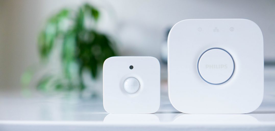

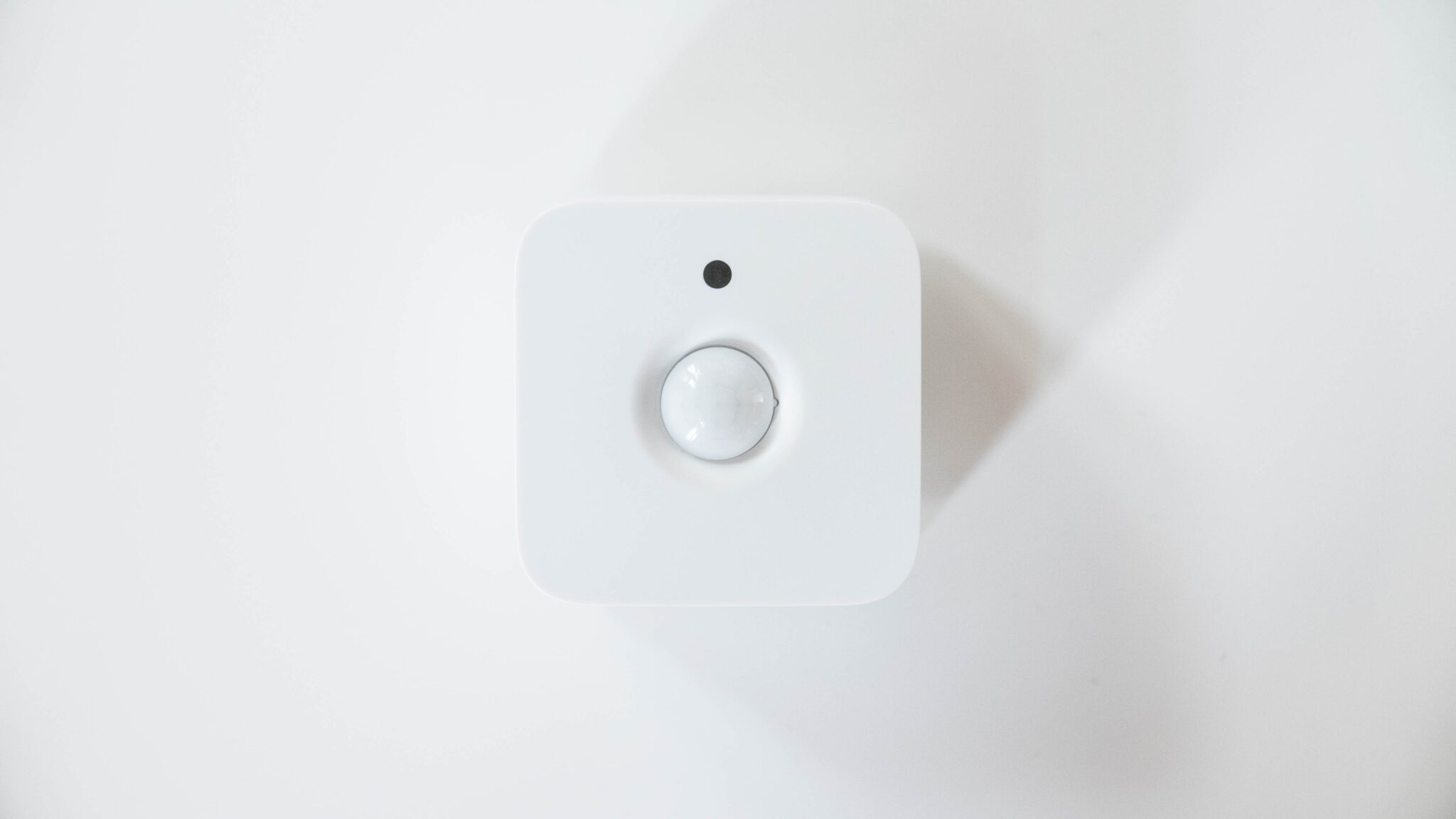

Detailaufnahmen des Philips Hue Bewegungsmelder
