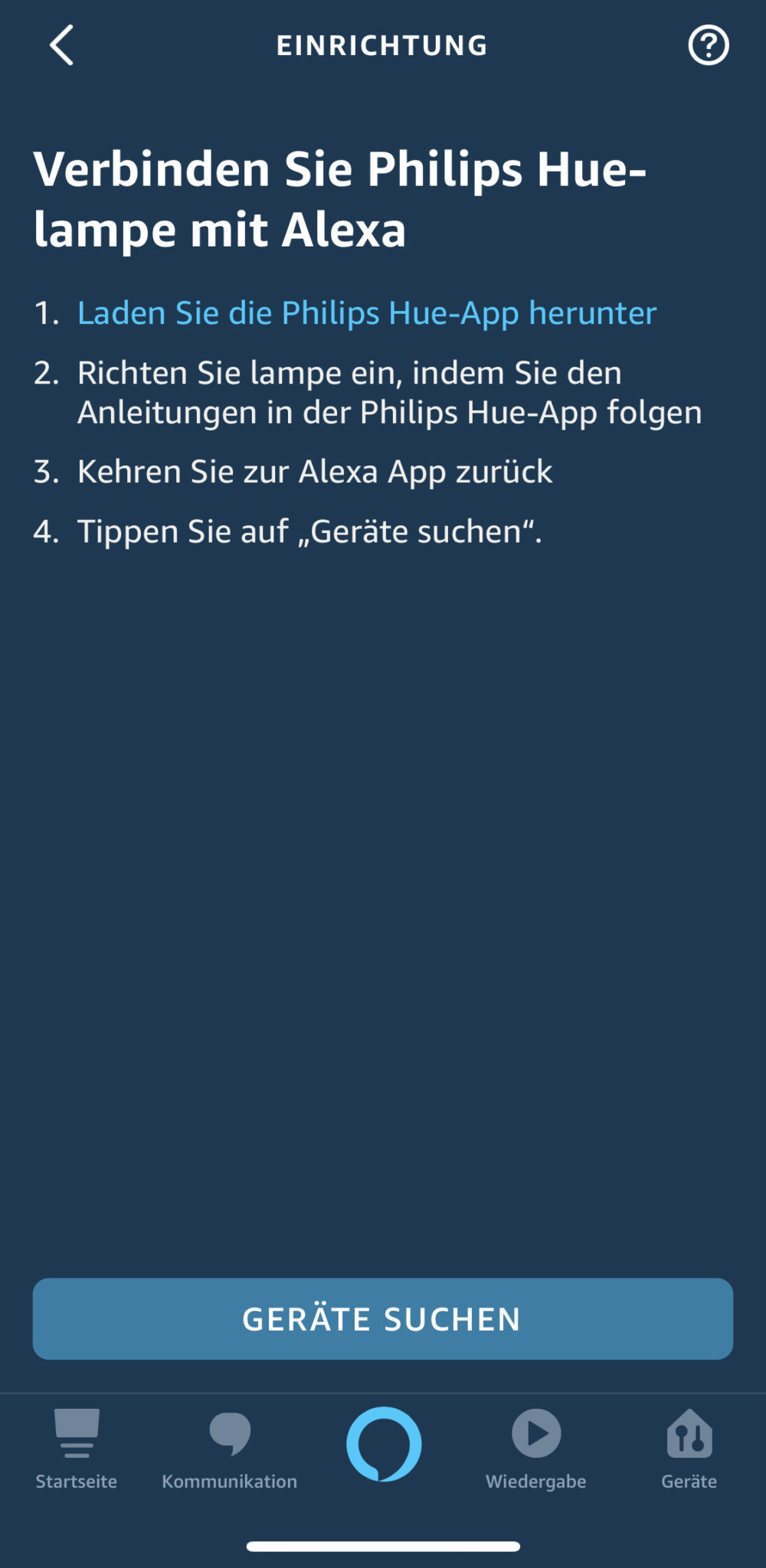

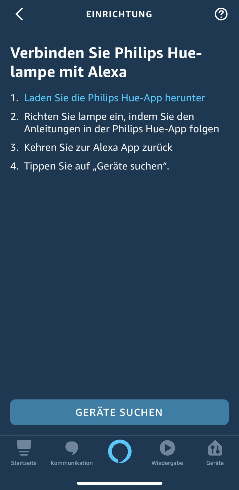

Ich musste ein wenig suchen aber in der Alexa-App wurde ich fündig. Hier müsst ihr unter „Geräte“ auf das Plus-Symbol oben rechts klicken und dann „Gerät hinzufügen“ auswählen. Ganz oben werden euch dann beliebte Marken angezeigt und dort klick ihr dann auf „Philips Hue„. Im nächsten Bildschirm klick ihr dann auf „Geräte suchen“ und Alexa wird eine knappe Minute nach neuen Geräten suchen, dabei aber natürlich keine finden.

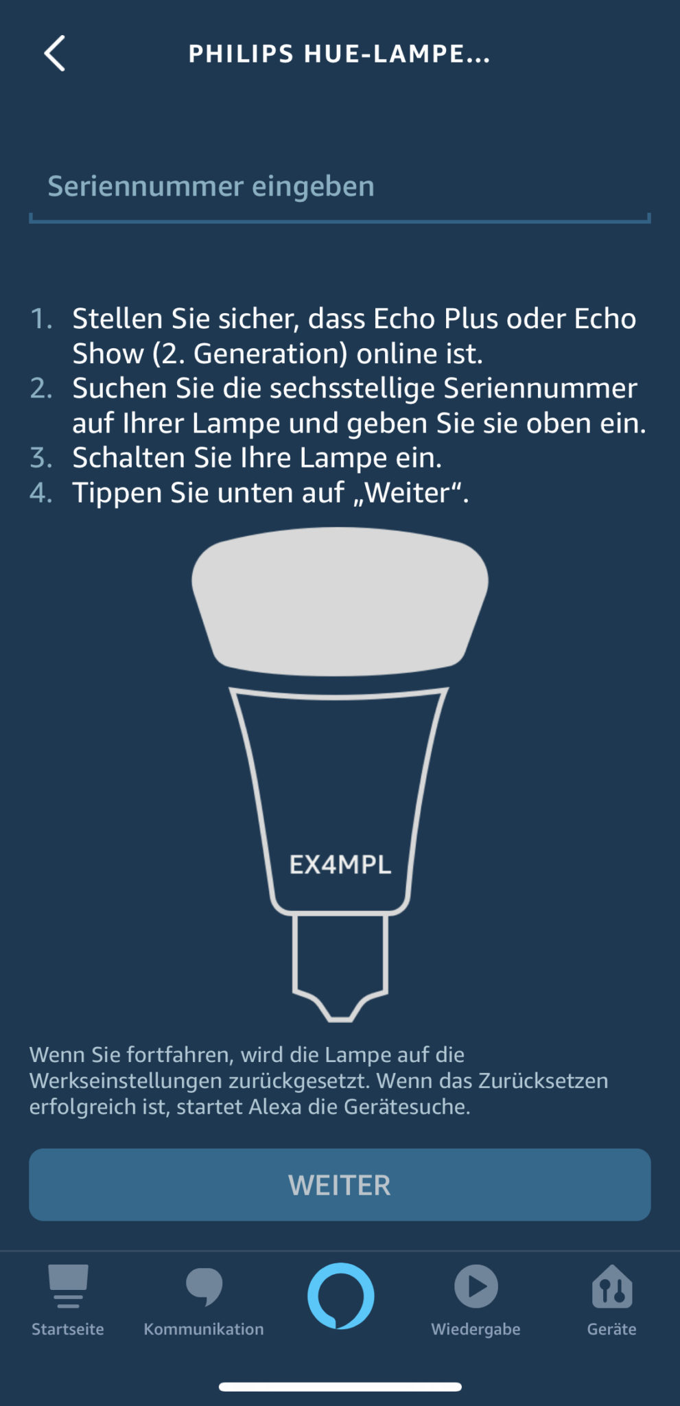

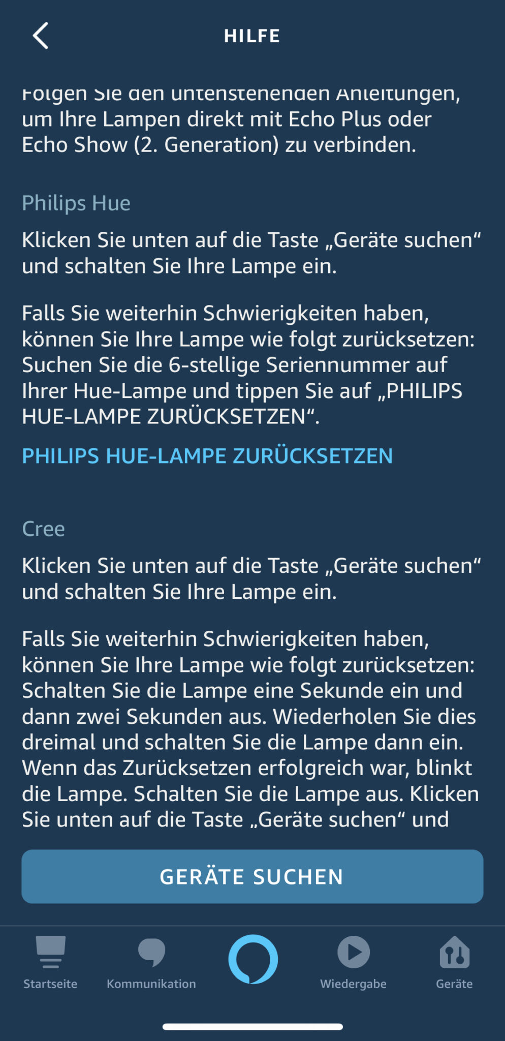

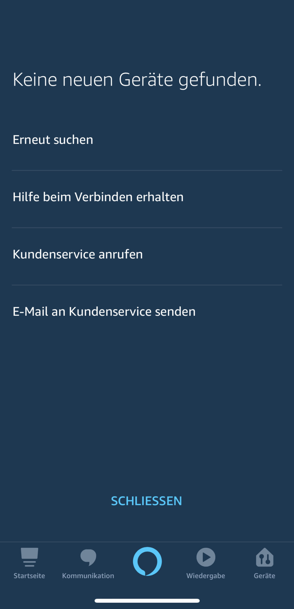

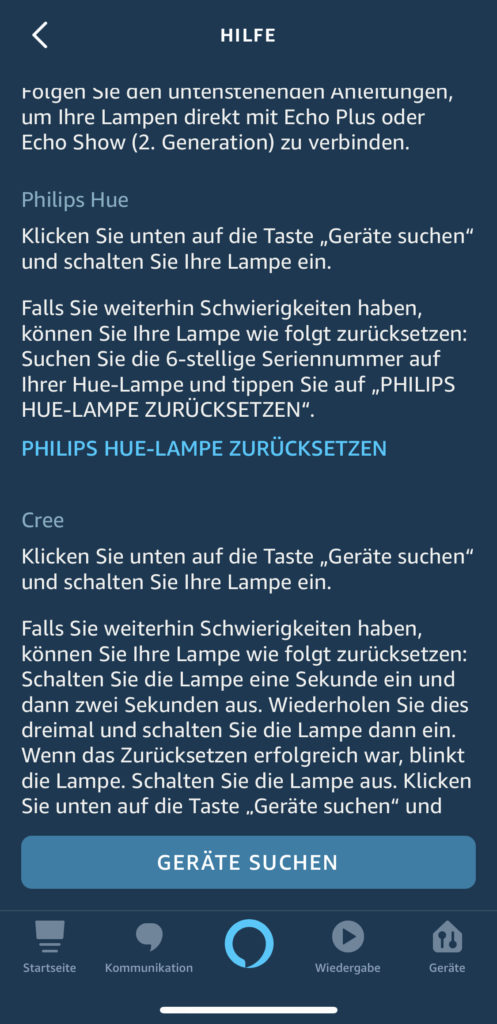

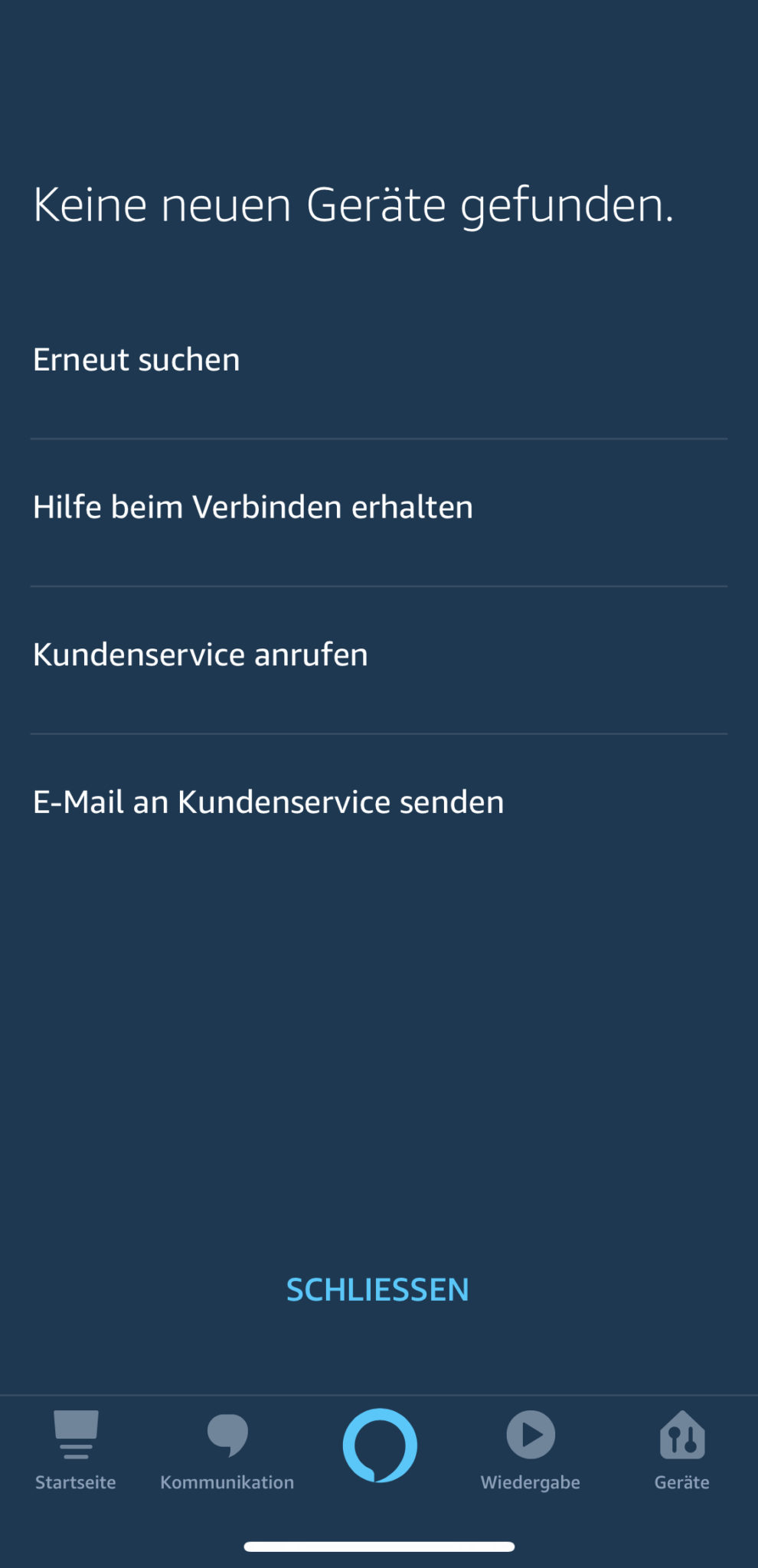

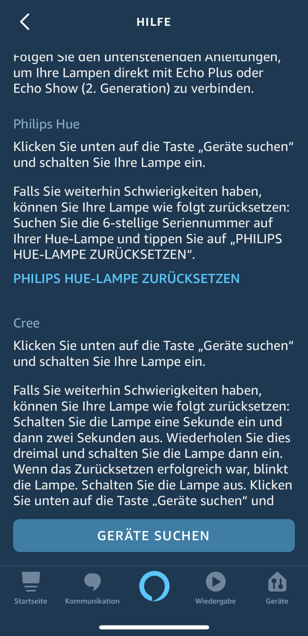

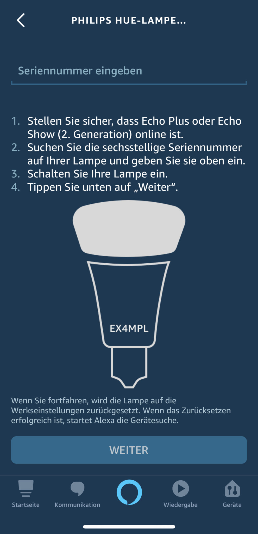

Nach der Suche wird euch angezeigt, dass keine neuen Geräte gefunden wurden. Darunter klickt ihr dann auf „Hilfe beim Verbinden erhalten„. Hier scrollt ihr nach unten bis zu dem Punkt „Philips Hue Lampe zurücksetzen„. Für den nächsten Schritt benötigt ihr die sechsstellige Seriennummer eures Philips Hue Leuchtmittels (findet ihr auf dem Leuchtmittel selber) und gebt dieses in das dafür vorgesehene Feld ein. Danach müsst ihr dafür sorgen, dass das Leuchtmittel eingeschaltet ist und klickt dann auf „Weiter„.
Nach einigen Sekunden sollte eure Hue Leuchte ein paar mal blinken und ist damit zurückgesetzt. Meistens wird euch danach auch direkt angezeigt, dass eine neue Lampe gefunden wurde. Sollte dies nicht der Fall sein, sagt ihr Alexa einfach nochmal, dass sie nach neuen Geräten suchen soll. Auf diese Weise konnte ich alle Leuchtmittel mit dem Echo Plus in der Ferienwohnung verbinden.
