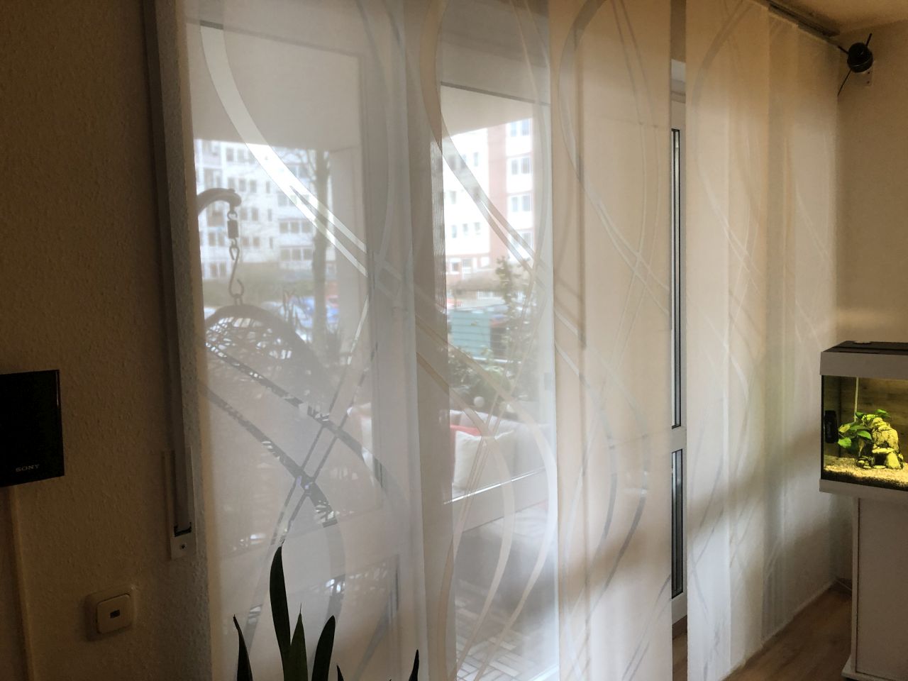

Als erstes möchte ich mich bei Rademacher für die Bereitstellung eines Exemplars für diesen Beitrag bedanken! Ich hatte bereits kürzlich über den neuen RolloTron DECT berichtet und wollte diesen natürlich auch testen. Das Gerät kam sehr schnell bei mir an und ich wollte sofort damit beginnen, meinen doch relativ schweren Rollladen im Wohnzimmer „smart“ zu machen.
Die Rollladenfläche hat ein Maß von 6,3 m² und besteht aus Kunststoff. Nach dem Vergleich der technischen Daten bin ich also davon ausgegangen, dass es knapp reichen könnte, den RolloTron DECT von Rademacher zu verwenden. Das Gurtband ist genau 23mm breit. Eine Fritz!Box ist im Haushalt bereits vorhanden.

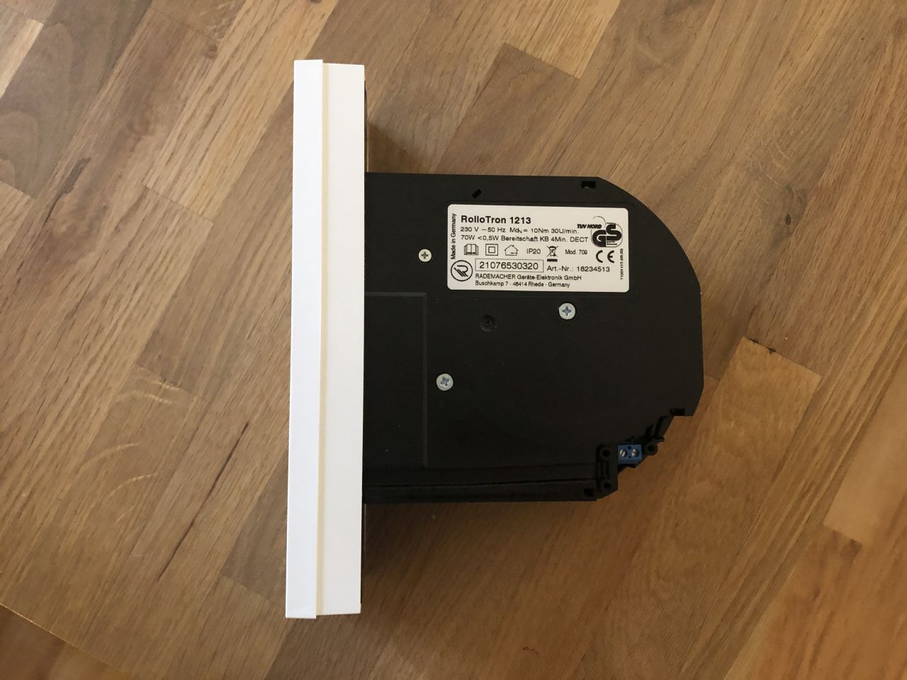

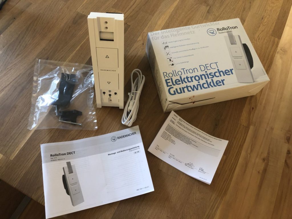

Packungsinhalt RolloTron DECT

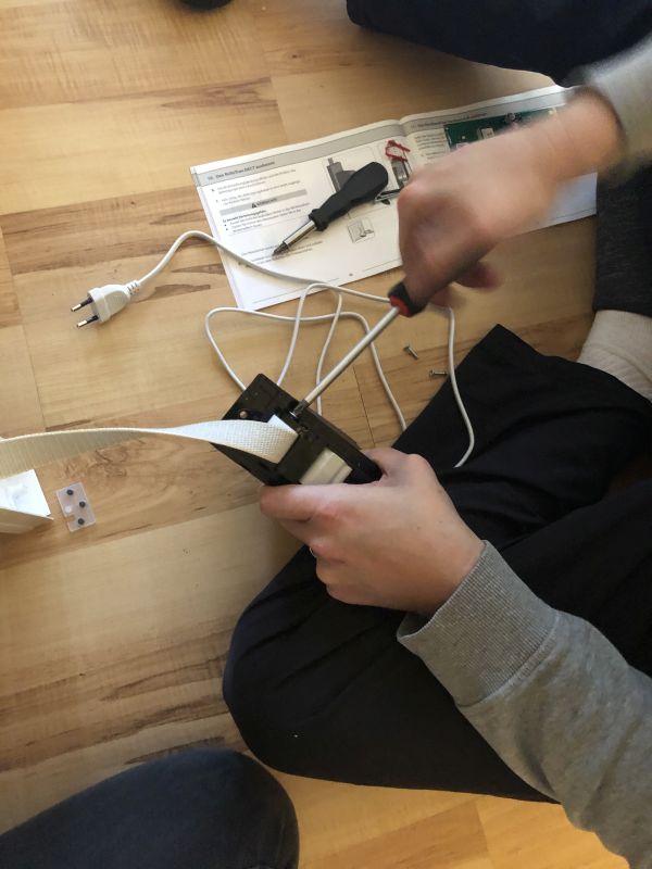

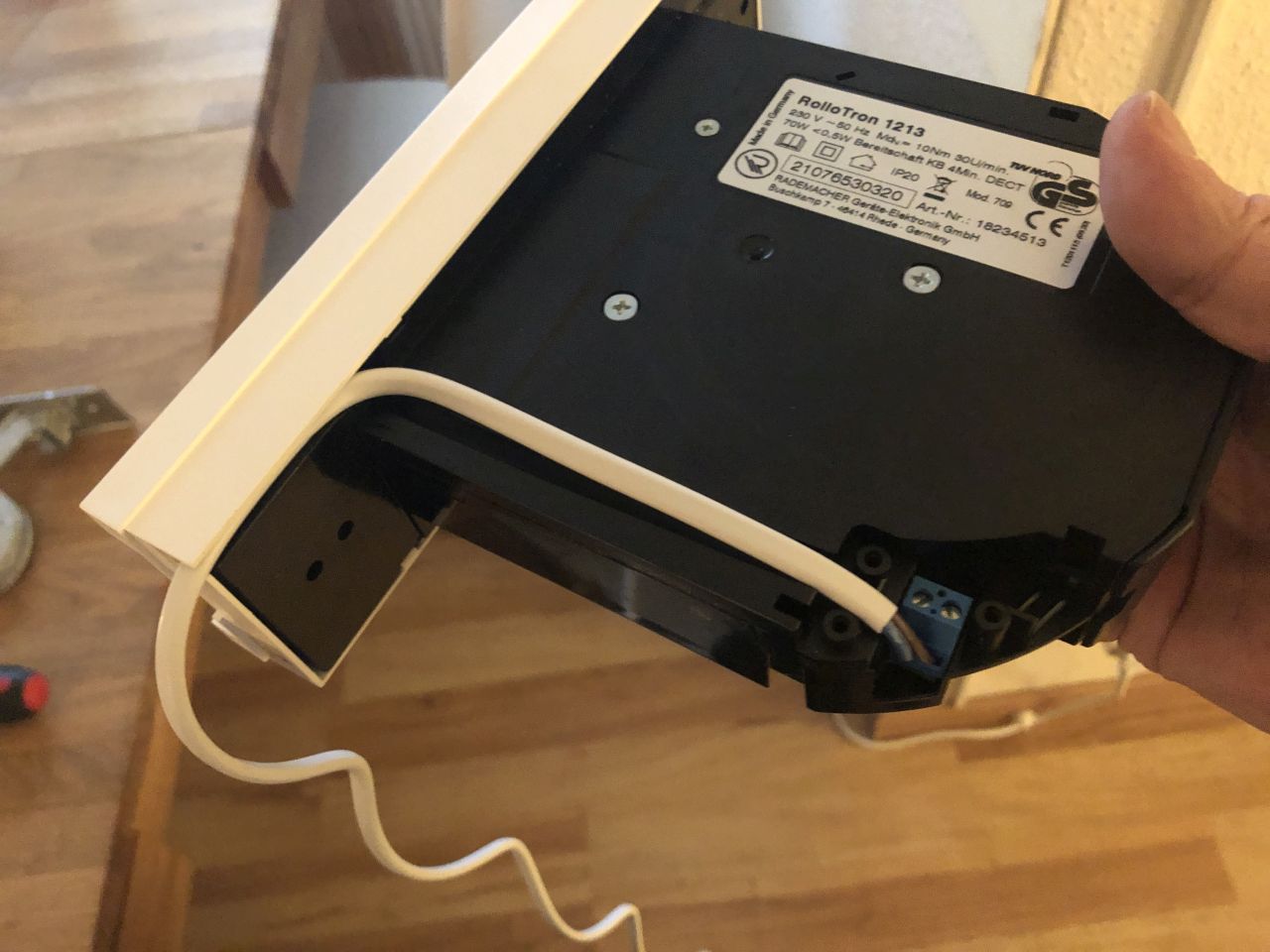

Viel gibt es hier nicht zu sagen, das Gerät ist vernünftig verpackt und es muss lediglich das Anschlusskabel und die Zugentlastung angebracht werden. Das lässt sich mit einem kleinen Schlitz-Schraubendreher schnell erledigen. Die Polung ist hierbei egal. Schrauben zur Montage und Abdeckungen verstehen sich von selbst.
Ansonsten liegt dem Paket noch eine Montage- und Bedienungsanleitung und eine Konformitätserklärung bei.
Lieferumfang RolloTron DECT

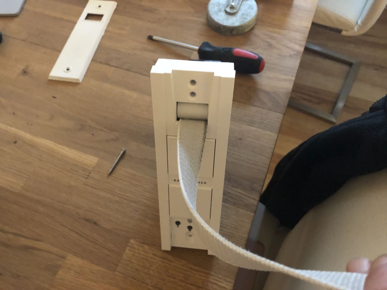

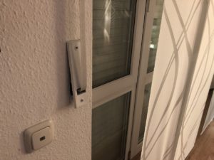

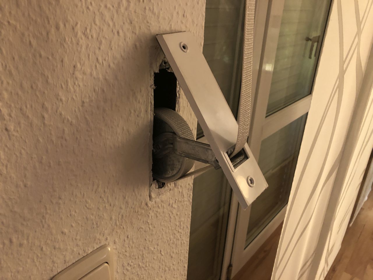

Der Rollanden muss zuerst heruntergelassen werden. Fix wahr die alte Abdeckung demontiert und der manuelle Gurtwickler ausgebaut. Hierbei sollte man am Ende nur darauf achten, das kleine Metallplättchen als Sperre nach oben zu biegen. Das schont die Finger, da die Feder noch unter etwas Spannung steht und das Gurtband sich so einfacher abnehmen lässt. Das alte Gurtband habe ich ein Stück gekürzt und mit der Schere ein neues Loch zur Befestigung geschnitten.

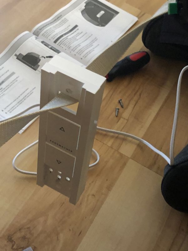

Anschließend kann der RolloTron DECT Gurtwickler mit Strom versorgt werden, um das Wickelrad in die richtige Position zu fahren. An dem Wickelrad befindet sich ein kleiner Befestigungshaken wo der neue Gurt befestigt werden muss.
Einbau des RolloTron DECT
Wie schon oben erwähnt musst ich meinen Zeigefinger mit einem Pflaster versorgen. Das machte es natürlich nicht gerade leichter, den Gurt auf den Befestigungshaken zu bringen. Hier ist Sorgfalt geboten, denn entweder springt der Gurt von der Befestigung herunter und man fängt von vorne an, oder aber der Gurt wickelt sich nicht kreisrund auf, wenn er geknickt wurde.
Genau der letzte Punkt wurde mir leider zum Verhängnis. Ich war froh, dass das Gurtband endlich nach einer Umdrehung hielt, allerdings war das Ende des Gurts umgeklappt, was ich nicht bemerkte hatte und mit dem Einbau des Gerätes fortfuhr.
Schnell war das Gerät angeschraubt und die erste Fahrt nach oben konnte stattfinden.

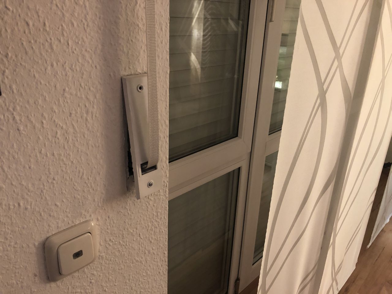

Fehlfunktion – Gurt verkantet
Nachdem nur noch ca. 30-40 cm fehlten, stoppte der Gurtwickler plötzlich. Es ging weder nach oben noch nach unten. Auch das ziehen am Gurtband half nicht und verschlimmerte es nur noch. Ich habe das Gerät nochmal ausgebaut, jedoch war äußerlich rein gar nichts zu erkennen.
Ich holte mir Unterstützung vom Kind, denn mit dem Gurtband kam ich gerade so auf den Boden und irgendwann wurde es schwer, den Rollladen nur mit dem Fuß oben zu halten, indem ich auf dem Gurtband stand. Einige Versuche später, das Wickelrad mit der Entriegelungsklammer außer Betrieb zu setzen, scheiterten ebenfalls. Resignation! Hotline Anruf.
Nach einiger Wartezeit meldete sich am anderen Ende ein freundlicher Supporter von Rademacher, der sich mein Problem anhörte, verstand und helfen wollte. Auch alle Tipps von ihm halfen nicht bzw. hatte ich bereits vorher probiert. Also half nur das auseinanderbauen des Geräts, um reinsehen zu können was das Problem ist. (Achtung: hier geht natürlich jede Garantie des Herstellers verloren).

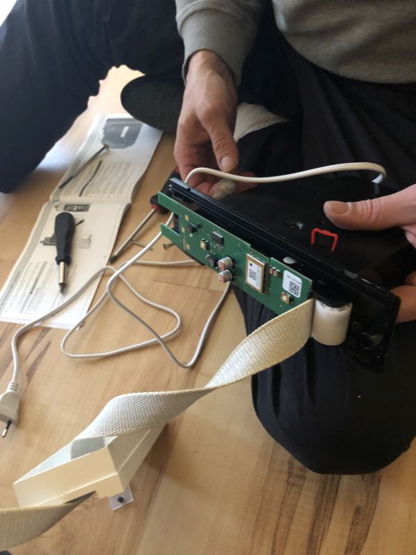

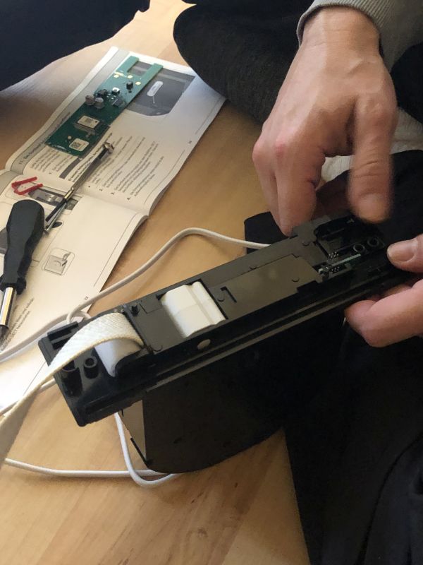

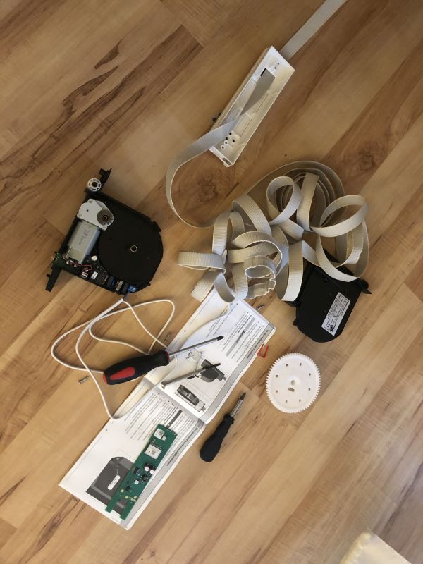

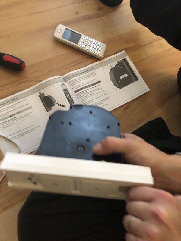

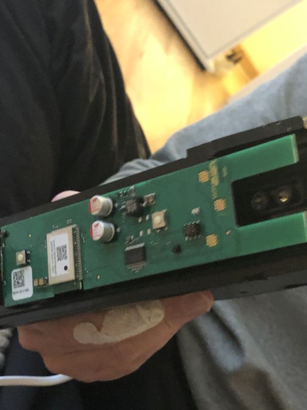

Auseinandernehmen des Rademacher RolloTron DECT

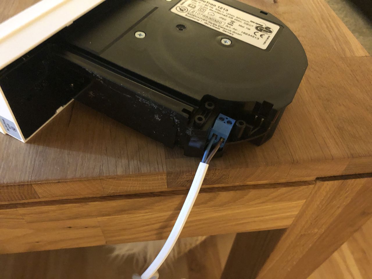

Nur ein paar Schrauben lösen, die richtigen „Nasen“ finden und das Gerät ist offen. An manchen Stellen ist es etwas frickelig, aber man bekommt es hin. Hier ist nichts geklebt. Die Platine ist nur aufgesteckt und kann nach vorn abgezogen werden.

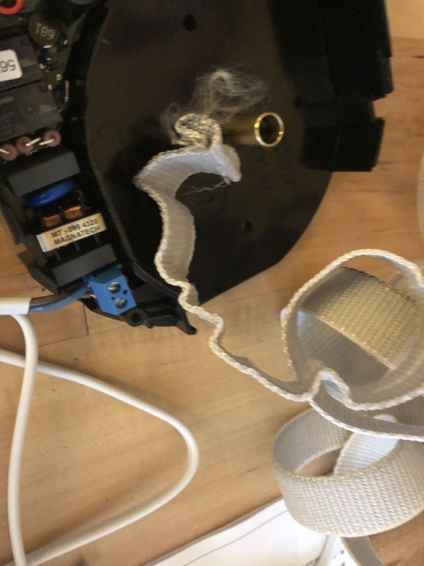

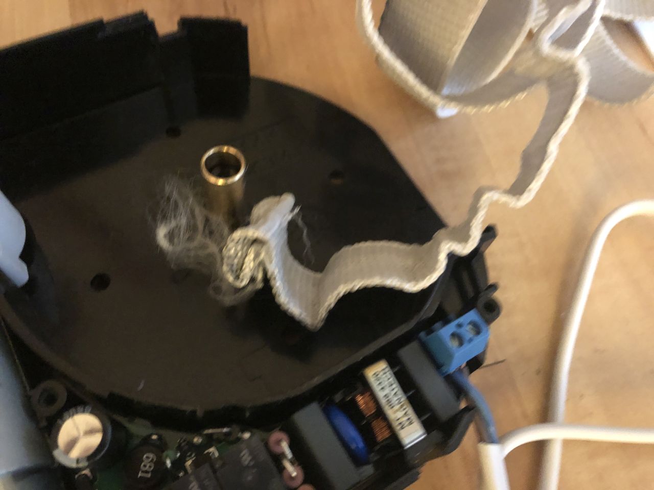

Nachdem das Gerät geöffnet war, zeigte sich schnell die Ursache. Das Band hatte sich nicht kreisrund aufgewickelt, sondern hatte an einer Stelle eine Wulst nach außen. Die Ursache lag wie schon oben beschrieben an der ersten Umdrehung beim Befestigungshaken. Hier ist das Gurtband nach außen umgeklappt und mit jeder Umdrehung wurde die Wulst größer.
Nachdem ich das Gurtband abgewickelt und den RolloTron Dect wieder zusammengebaut hatte, konnte ein neuer Versuch starten.
Einbau – zweiter Versuch
Wieder begann ich das Gurtband einzusetzen, achtete aber dieses Mal darauf, das hier nichts umklappt. Das machte sich am besten, wenn man die Schlaufe des Gurtbands nach einer vollständigen Umdrehung auf der anderen Seite nochmal durch nachschieben vergrößert (Man kann dann also schräg drunter durchschauen und ggf. mit einem Schraubendreher das Gurtband umklappen).
Nun konnte ich den RolloTron Dect wieder fest schrauben und begann das zweite Mal den Rollladen nach oben zu ziehen. Soweit so gut… trotzdem stoppte dieser diesmal bei ca. 20cm vor dem Ende.
So machen es Anfänger… Versuch macht schlau! Ich bin nicht davon ausgegangen, das es ja mehr Gurtband als Höhe der Rollladen benötigt wird. Also ein 2 Meter Rollladen braucht nicht genau 2 Meter Gurtband! Also änge des Bands nachmessen. Ungefähr 6,80 Meter ist es lang. Bei einer Dicke von 1,5 mm. Das kann also nicht passen. In der Anleitung für diese Dicke steht eine maximale Gurtlänge von 5,20 Meter. Auch kann ich das Gurtband maximal noch um 50cm kürzen, das wird also nichts. Also alles zurück bauen und einen anderen Rollladen finden.

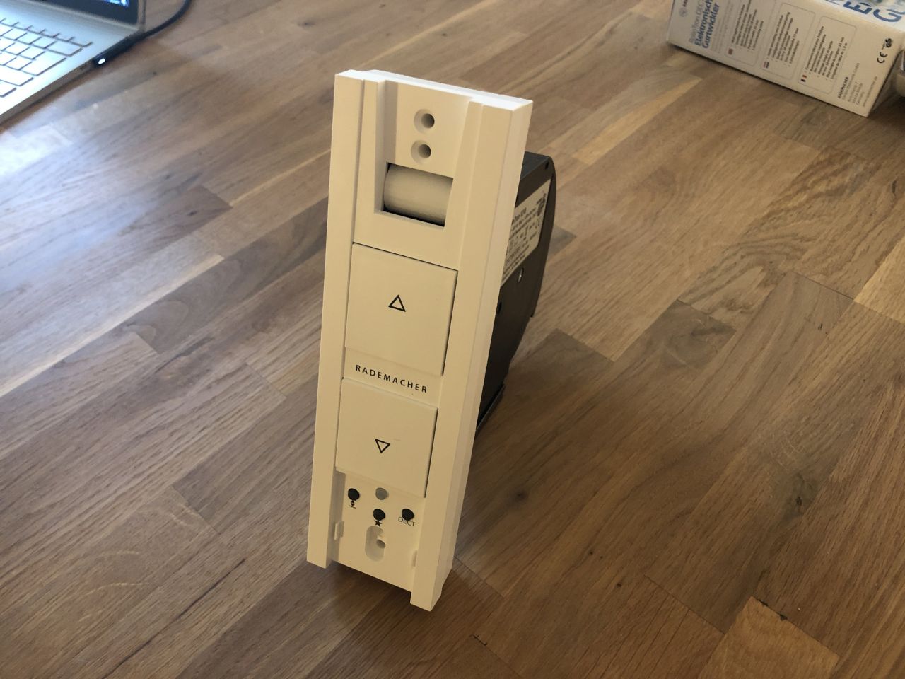

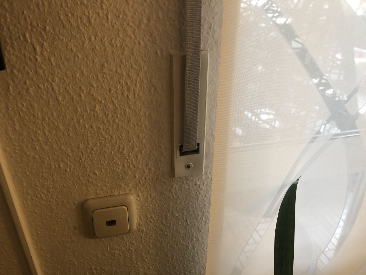

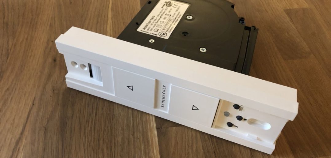

Mit all der gesammelten Erfahrung war der alte Gurtwickler in wenigen Minuten ausgebaut und der RolloTron DECT eingebaut. Ein erster Probelauf konnte den Rollladen komplett hoch und runterfahren. Noch schnell die Endpunkte eingestellt und eine Verbindung mit der Fritz!Box hergestellt. Das ist wirklich alles kinderleicht und funktionierte beim ersten Mal. Lange die DECT Tasten drücken, warten bis diese sich gefunden haben – fertig.
Seitdem kann ich nun den Rollladen jeden Morgen und Abend auf und zu machen.
