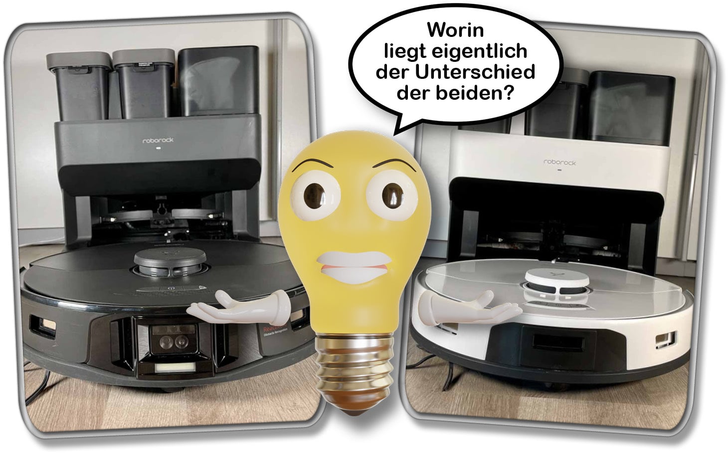

In diesem Jahr (2022) hat Roborock sehr leistungsstarke Flaggschiff-Saugroboter herausgebracht, die auf den ersten Blick starke Ähnlichkeit miteinander haben. Mit Spannung wurde der langersehnte Testsieger Roborock S7 MaxV Ultra erwartet, kurz darauf folgte der Roborock S7 Pro Ultra, der etwas spontaner auf den Markt kam.
Du möchtest eines der beiden hochwertigen Produkte kaufen, verstehst aber den großen Preisunterschied von fast 400 € nicht? Du bist neugierig und willst wissen, was der Unterschied zwischen den beiden Saugrobotern ist? In diesem Artikel zeige ich dir schnell erklärt die Unterschiede zwischen dem Roborock S7 MaxV Ultra und Roborock S7 Pro Ultra auf!

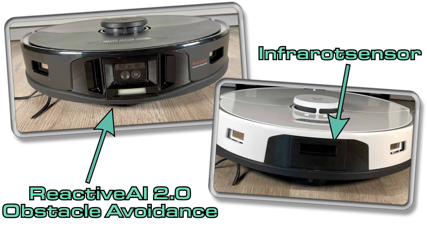

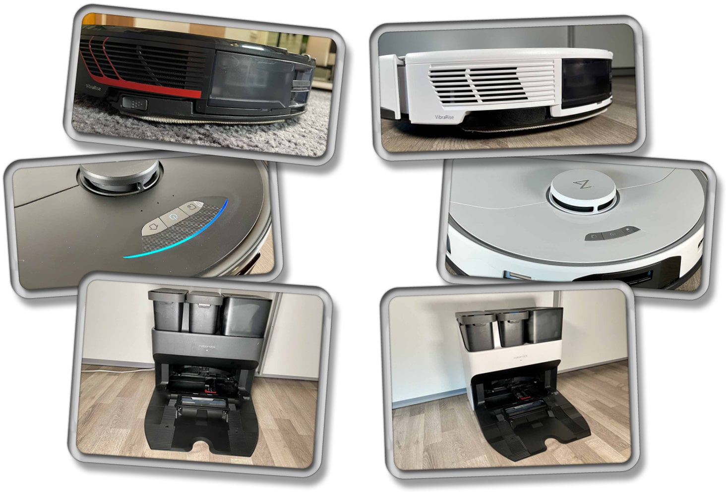

Optisch würde man schnell meinen, dass sich außer der Farbe nicht viel geändert hat. Erst ein genauerer Blick auf die Roboter offenbart die Unterschiede. Der Roborock S7 MaxV Ultra ist in mattem Schwarz mit roten Zierelementen an den Seiten gefertigt. Darüber hinaus wurde das Design durch Carbon-ähnliche Elemente ergänzt. Die Statusanzeige vor den Bedienelementen zeigt zudem verschiedene Reinigungsmethoden und Fehlerquellen an. Der Roborock S7 Pro Ultra hingegen kommt in Schwarz und Weiß und zieht dadurch deutlich weniger Staub an. Allerdings fehlt es an dekorativen Elementen und auch an einer Statusanzeige. Auf der Vorderseite erkennt man auch die fehlende Obstacle Avoidance, die beim Roborock S7 Pro Ultra nur ein Infrarotsensor ist.
Alles andere, wie das Empty Wash Fill Dock und die Unterseite der Roboter, sind identisch. Bei der Funktionalität der Ultra Station wurden beim S7 Pro Ultra keine Kompromisse eingegangen.

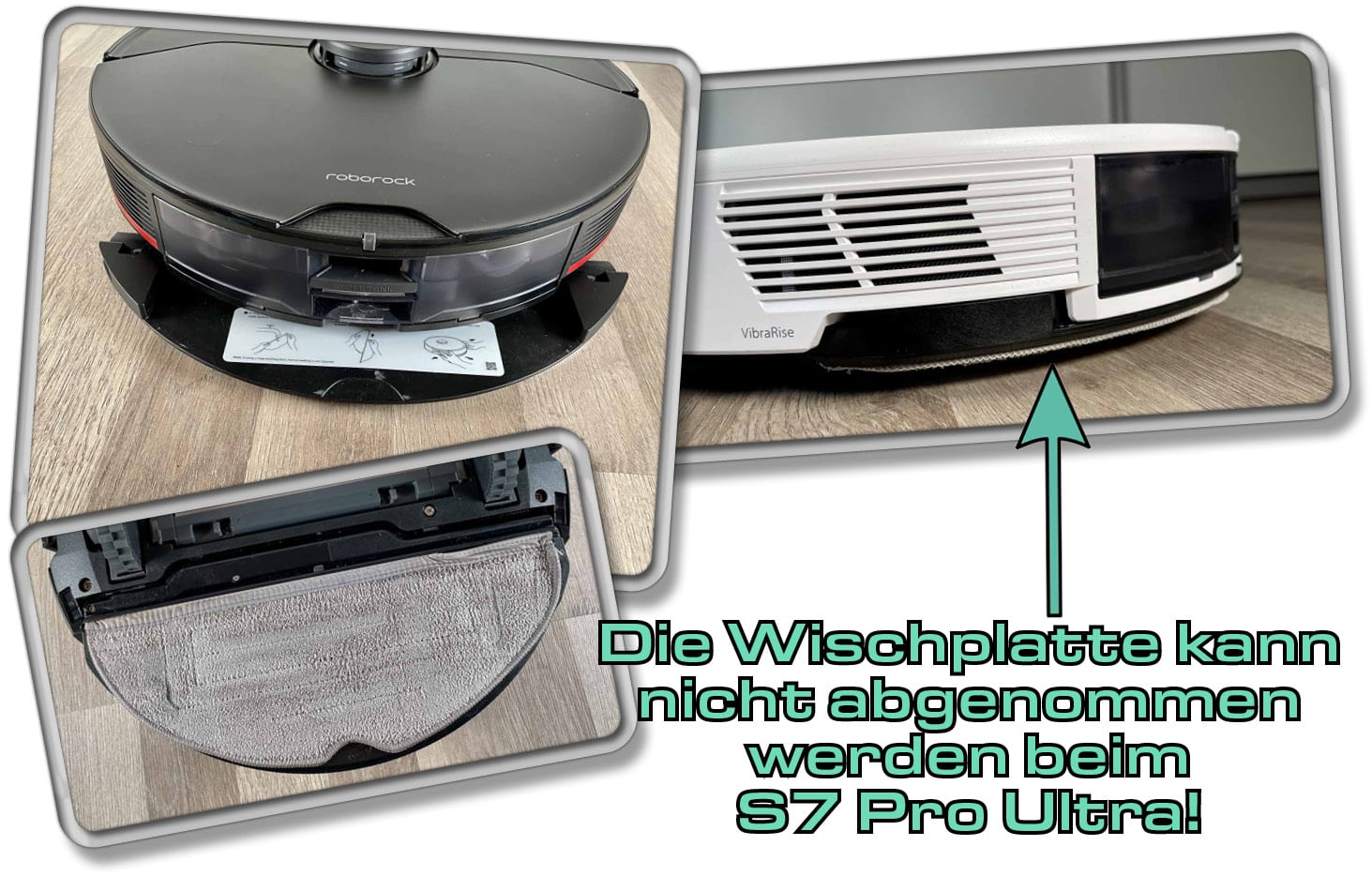

Der erste Unterschied zwischen dem Roborock S7 MaxV Ultra und dem Roborock S7 Pro Ultra ist die Wischplatte. Aufgebaut ist sie tatsächlich recht gleich, jedoch kann man sie beim S7 Pro Ultra nicht abnehmen. Der S7 MaxV Ultra verfügt über diese Option. Somit solltest du dich vor einem Kauf genau überlegen, ob das Umdrehen des Roboters für dich ein Problem darstellt, wenn du das Wischtuch entfernen möchtest. Das Tuch hingegen ist gleich und kann auch an beiden Robotern abgenommen werden. Beide Varianten verfügen über die gleiche zum Einsatz kommende Technik wie die Sonic Mopping Technologie oder die anhebbare Funktion namens VibraRise.

Der wohl größte Unterschied zwischen den beiden Saugrobotern besteht darin, dass der Roborock S7 Pro Ultra Hindernissen nicht ausweicht. Roborock S7 MaxV Ultra verwendet die ReactiveAI 2.0-Technologie. Sie besteht aus einer Kombination aus Kamera und Kreuzlaser. Die Obstacle Avoidance erkennt kleine Objekte und kann den Roboter zuverlässig um diese herumführen. Dank der eingebauten Kamera kann das S7 MaxV Hindernisse nicht nur zuverlässig orten, sondern auch klassifizieren. Bei schlechten Lichtverhältnissen wird die LED-Beleuchtung aktiviert, wodurch die Technologie auch im Dunkeln funktioniert.
