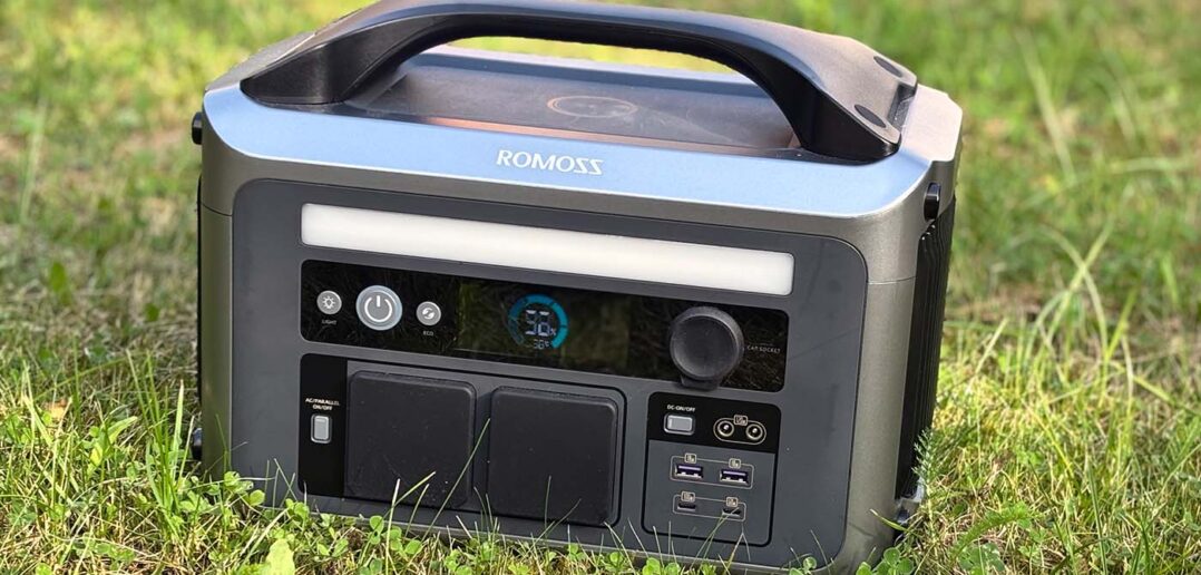

Der erste Eindruck der X1000 nach dem Auspacken war richtig gut. Die Verarbeitung braucht sich vor anderen namhaften Marken nicht zu verstecken. Alles wirkt sehr robust und qualitativ hochwertig. An der Oberseite gibt es einen praktischen Tragegriff und an der Front sitzt ein Farbdisplay, welches alle wichtigen Informationen anzeigt. Die Anschlüsse lassen sich per Knopfdruck ein- und ausschalten und die AC-Anschlüsse sind sogar mit einem Gummideckel geschützt. Es gibt außerdem zwei LED-Leuchten, eine an der Front und eine an der Seite der Power Station.

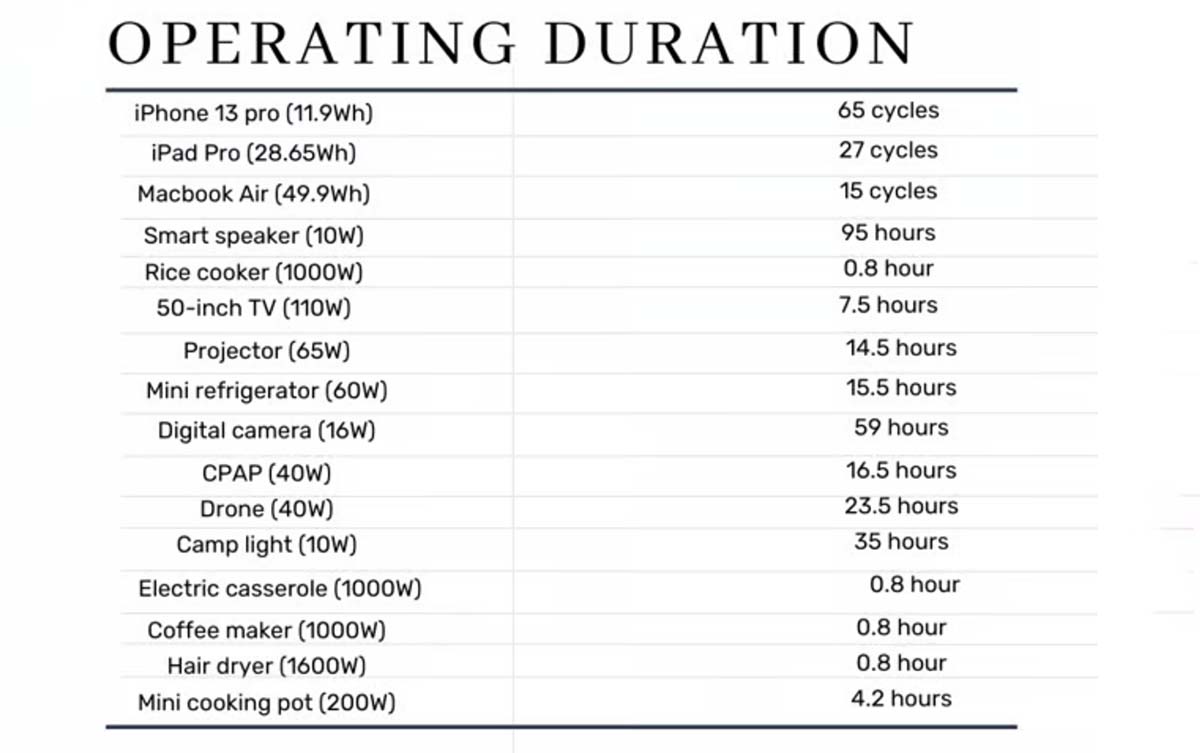

Smartphones, Drohnen, Laptops etc. sind natürlich kein Problem für die X1000 von ROMOSS. Hier ein paar Beispiele, wie oft sich welche Geräte mit einer Ladung aufladen lassen:

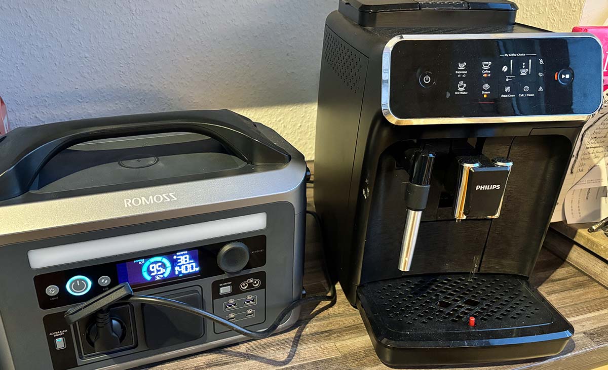

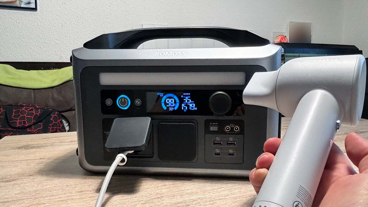

Spannend wird es natürlich aber, wenn man energiehungrigere Geräte mit der Power Station betreiben möchte. Wie bereits beschrieben, besitzt die X1000 eine konstante Leistung von 1.000W im Dauerbetrieb. Für Geräte, die zum Start etwas mehr Energie benötigen, sind kurzfristig bis zu 2.000W möglich. Hier habe ich den Test mit einem Föhn, einem Wasserkocher und einem Kaffeevollautomaten gemacht.
ROMOSS X1000
Der Föhn und auch der Kaffeevollautomat waren für die Power Station von ROMOSS kein Problem und konnten ganz normal betrieben werden. Hier hilft die Peak-Leistung von 2.000W, die beim Betrieb kurzfristig notwendig sind. Nur beim Wasserkocher schaltete die Power Station kurz nach dem Start ab, dieser hat aber auch einen Verbrauch von 2.400W angegeben.
