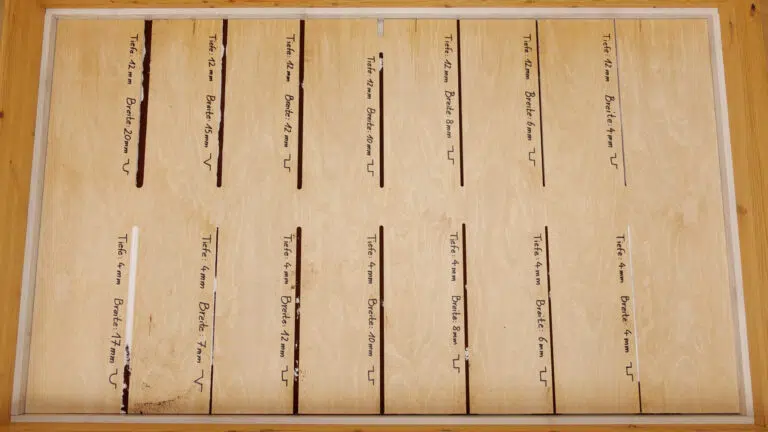

Fugen 8,75 von 56

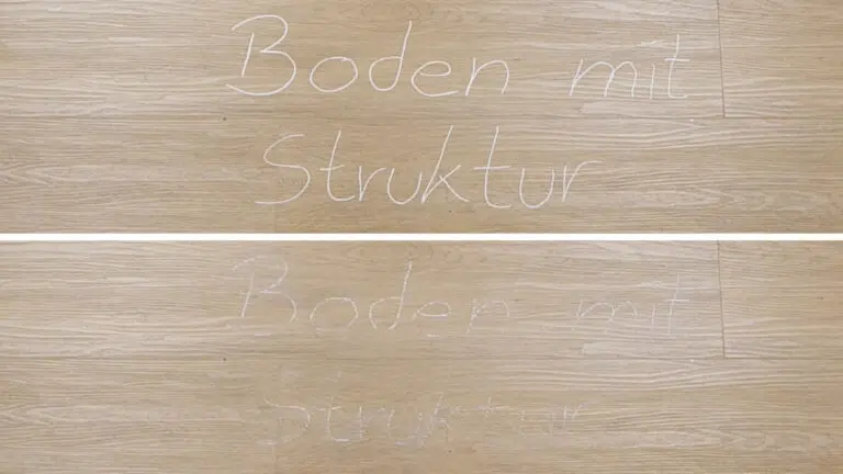

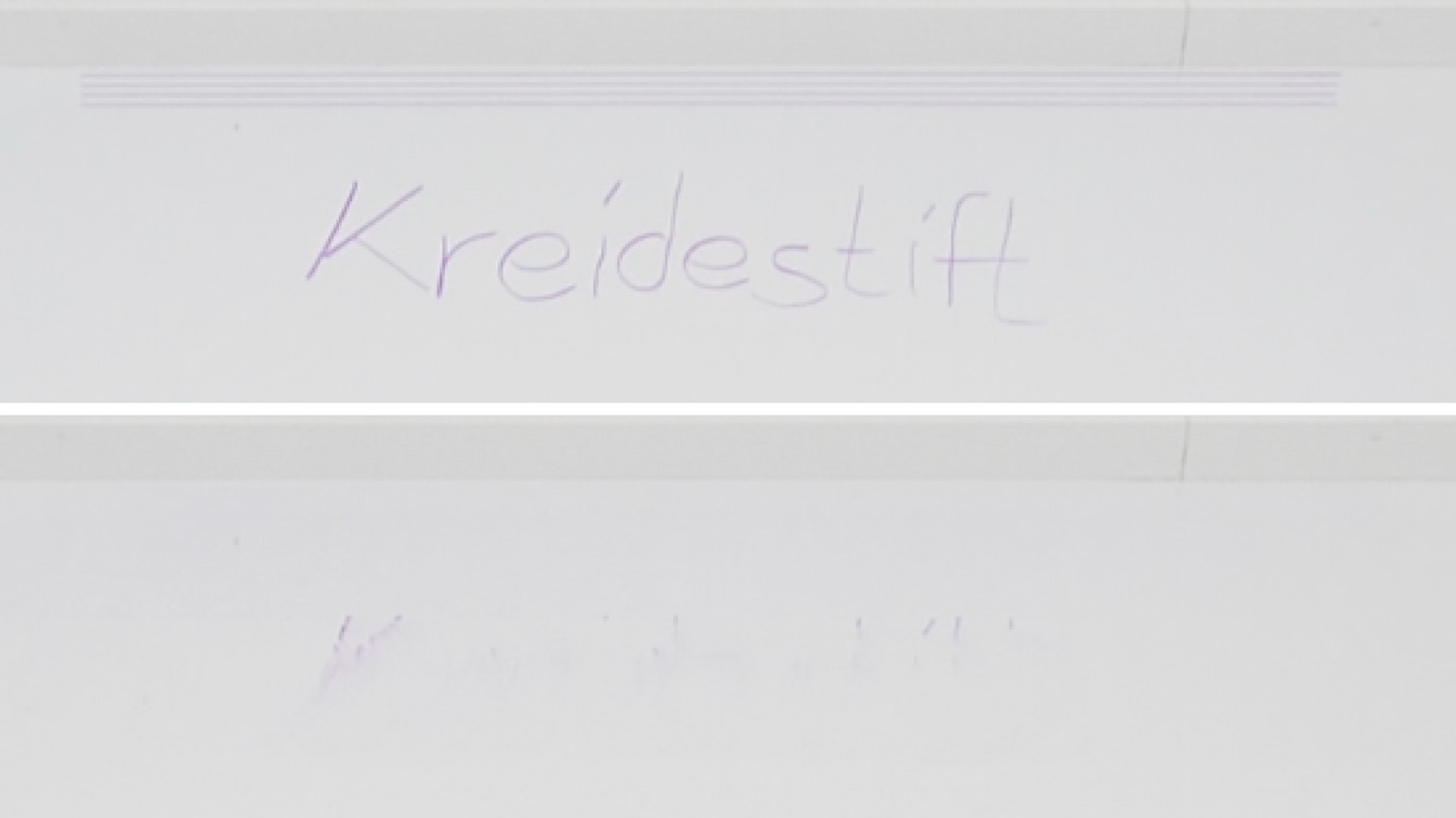

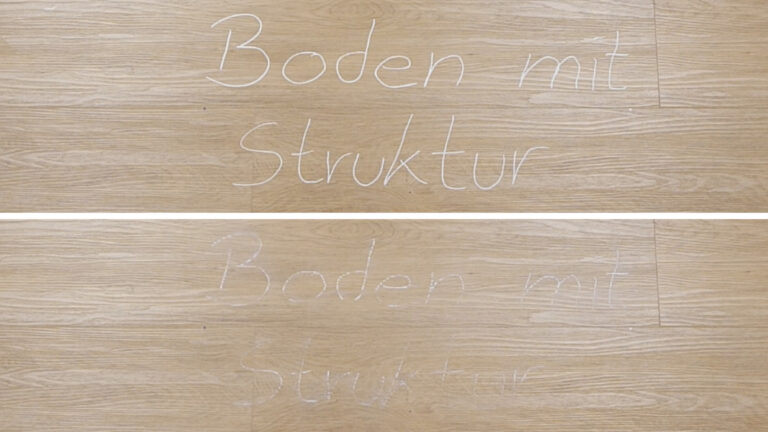

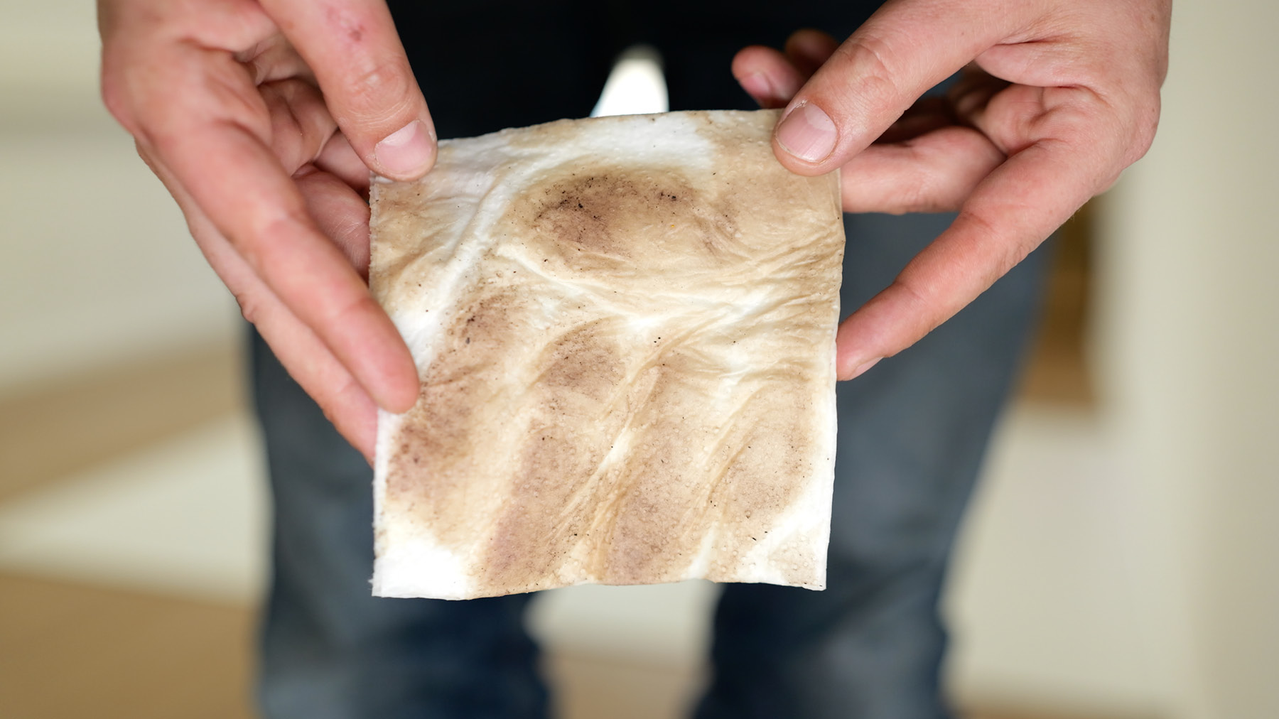

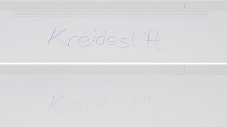

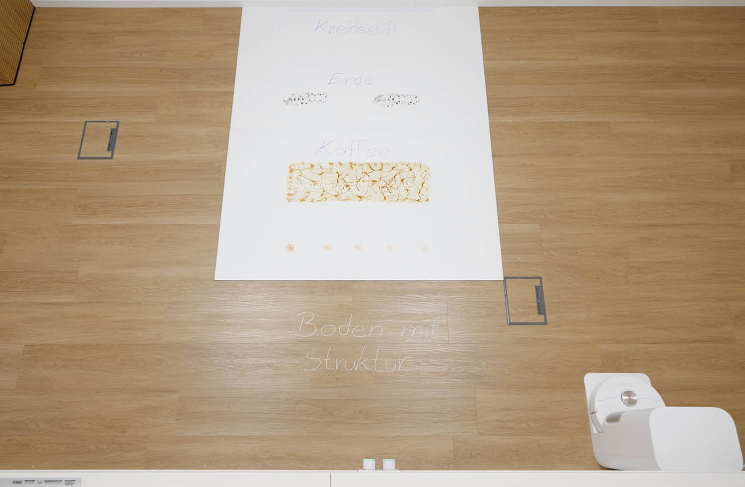

Note Wischen: 5,8 (Ungenügend)
Wischleistung Fläche Schmutz entfernen 0,5 von 4
Wischleistung Fläche Schmutz aufnehmen 0,5 von 4
Wischleistung Rand 3,5 von 4
Wischleistung Struktur aufnehmen 1 von 4
Wischleistung Kaffee 0 von 4

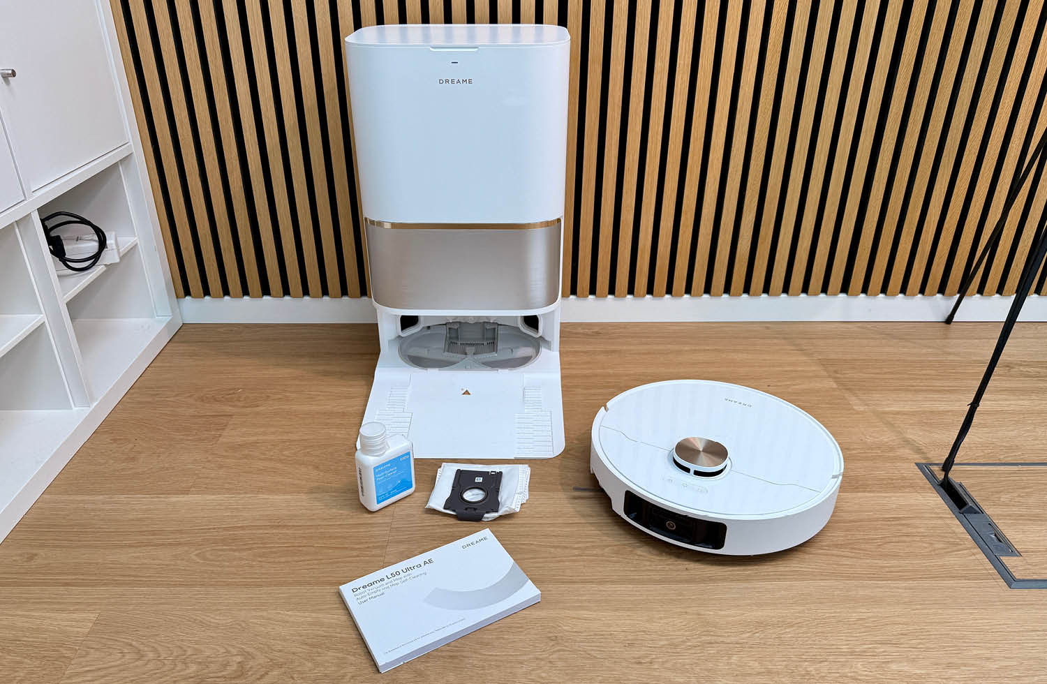

LIEFERUMFANG | Was ist mit dabei?

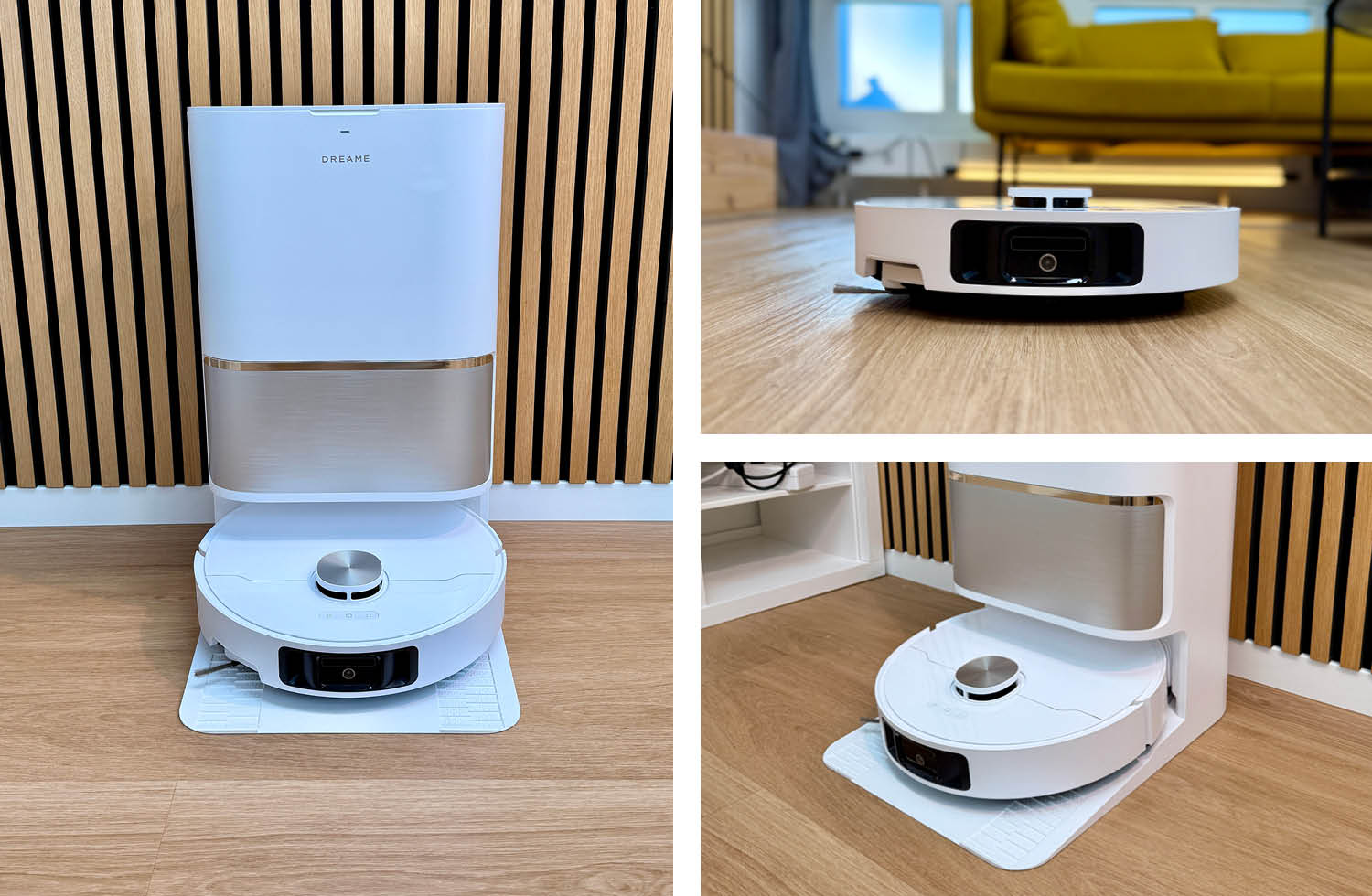

Beim Auspacken des Dreame L50 Ultra AE kommen dir nicht nur der Saugroboter an sich und die Reinigungsstation entgegen. Auch etwas Zubehör liegt bei: ein Reinigungsmittel, zwei Staubbehälter und die obligatorische Bedienungsanleitung. Damit ist das Gerät für den sofortigen Einsatz gerüstet, ohne dass du dir zusätzliches Zubehör besorgen musst.
Dreame L50 Ultra AE Test Lieferumfang

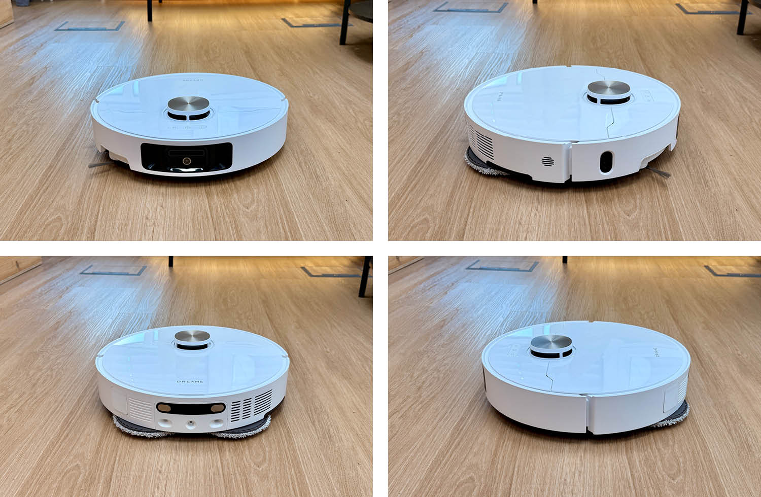

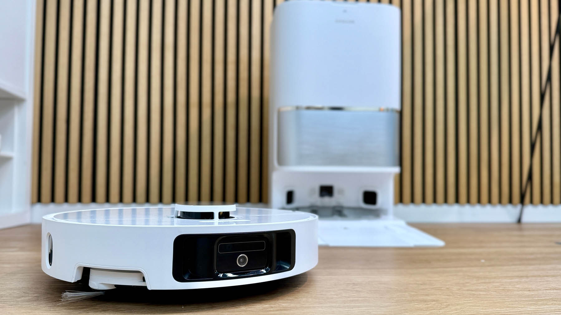

DESIGN | Ein typischer Dreame

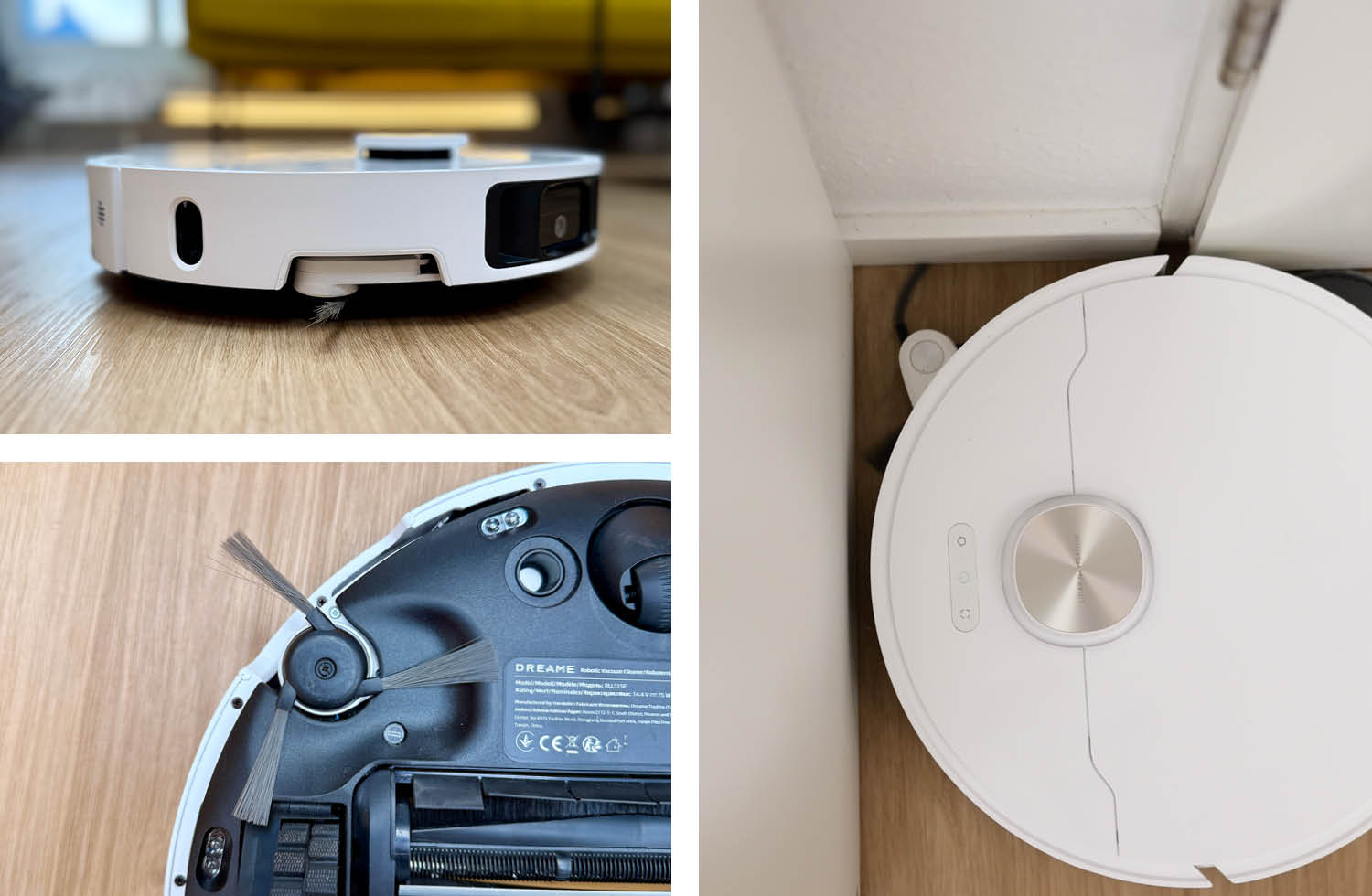

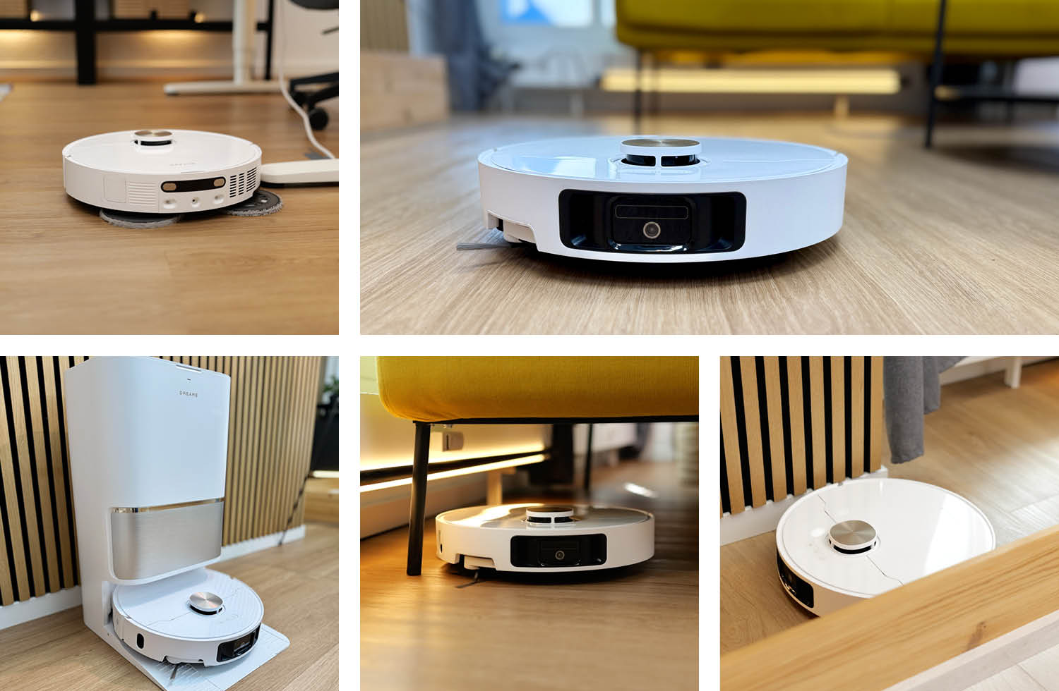

Das Aussehen des Dreame L50 Ultra AE gleicht dem seiner vielen Geschwister. Unser Testmodell ist grundsätzlich in Weiß gehalten, eine andere Modellvariante ist auch in Schwarz erhältlich. Lediglich im Frontbereich und am Laserturm finden sich schwarze und goldene Akzente. Auch die Basisstation hält sich optisch zurück. Der schmale Aufbau lässt die Station in die Höhe schießen, die silber-goldene Abdeckung an der Front verleiht ihr dennoch ein edles Erscheinungsbild.
Dreame L50 Ultra AE Design

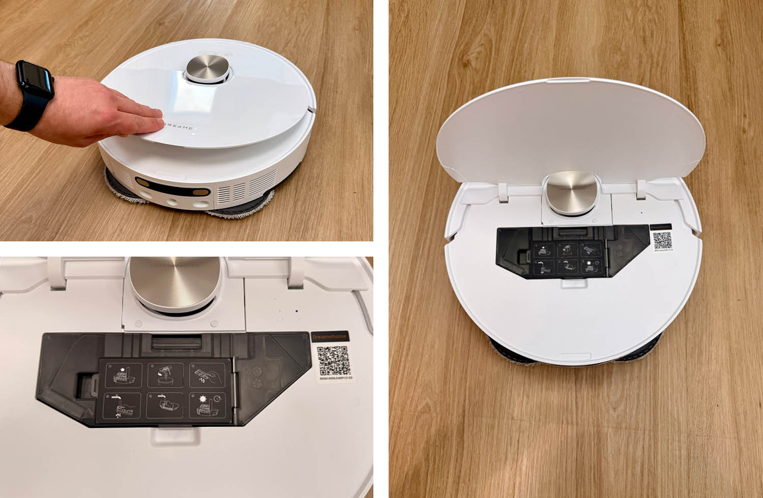

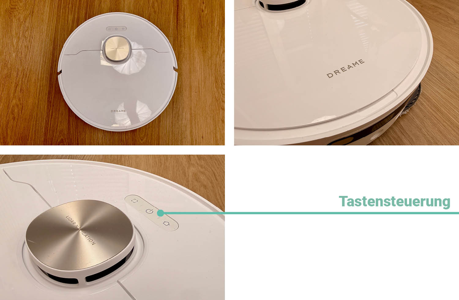

Oberseite | Fest verbauter Laserturm

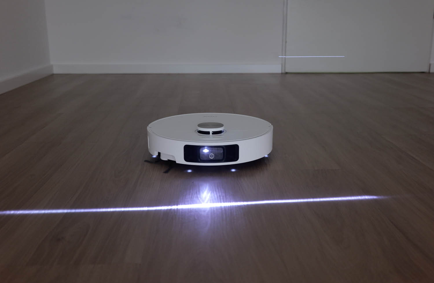

Auf der Oberseite sitzt der fest verbaute Sensorturm, in dem die Technik für die Navigation untergebracht ist. Der Laser hat so nach allen Seiten freie Sicht. Davor sitzen drei Tasten, mit denen die wichtigsten Aktionen des Saugroboters ausgelöst werden können. Insgesamt ist der Roboter mit dem fest verbauten Laserturm 9,7 cm hoch. Damit ist er angenehm flach und kommt unter die meisten gängigen Möbelstücke.
Dreame L50 Ultra AE Design Oberseite

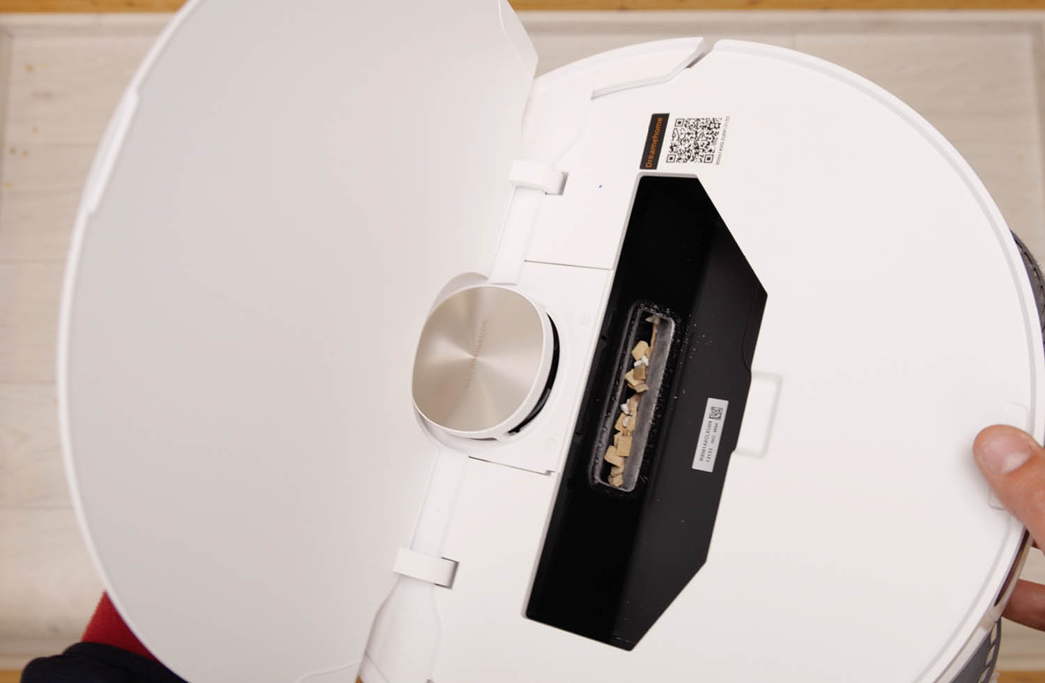

Klappt man den Deckel auf, kommt der Staubbehälter zum Vorschein, der hier entnommen werden kann. Daneben befinden sich der QR-Code für die Ersteinrichtung, eine WLAN-Status-LED und ein Reset-Button.
Dreame L50 Ultra AE Design Oberseite unter der Haube
Front, Seite, Heck | So sieht der Roboter ringsum aus
Die schwarze Aussparung an der Front deutet auf die Hinderniserkennung hin, die von einem klassischen Bumper unterstützt wird. Im Vergleich zum Vorgänger muss der L50 Ultra AE auf eine kleine LED verzichten. Seitlich sitzt ein Wandabstandssensor für parallele Fahrten, hinten sind die Ladekontakte und der Auffüllstutzen für den integrierten Wassertank verortet. Etwas seitlich findet zudem der Absaugschacht für den integrierten Staubbehälter Platz.
Dreame L50 Ultra AE Design Seite

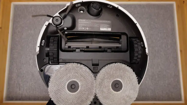

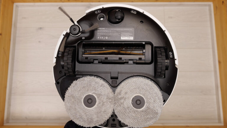

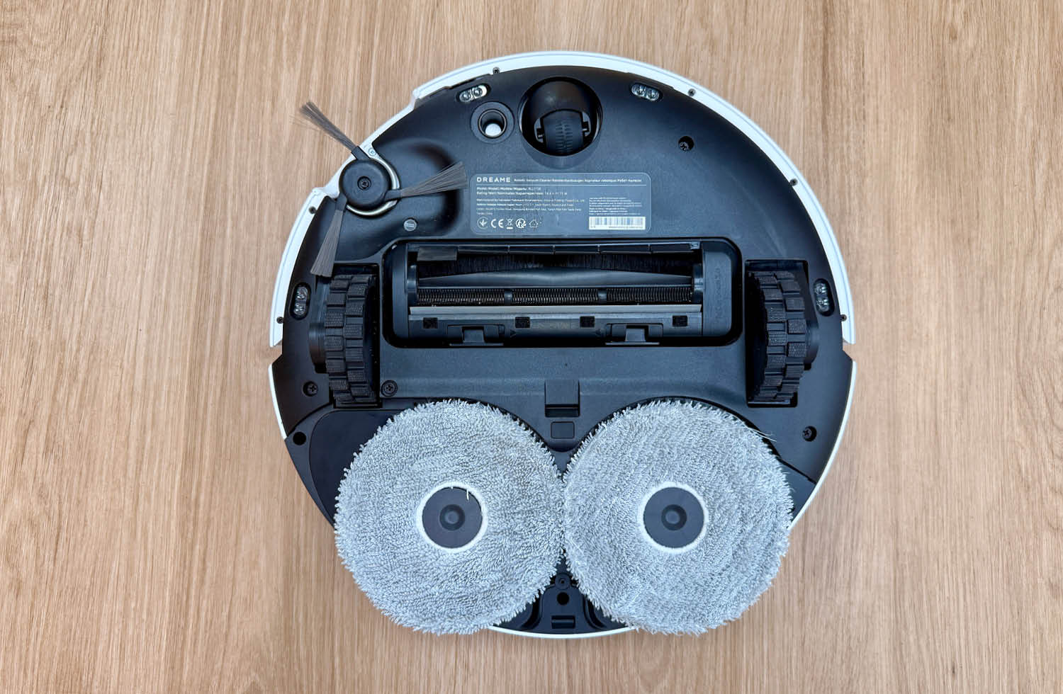

Unterseite | Wischmopps & Co.
Auf der Unterseite befinden sich die zentralen Reinigungskomponenten. Den größten Anteil haben die beiden rotierenden Wischmopps. Davor sitzen der anhebbare Saugschacht mit der Hauptbürste sowie vorn die kleine Seitenbürste und verschiedene Sensoren zur Absturzvermeidung und Teppicherkennung.
Dreame L50 Ultra AE Design Unterseite

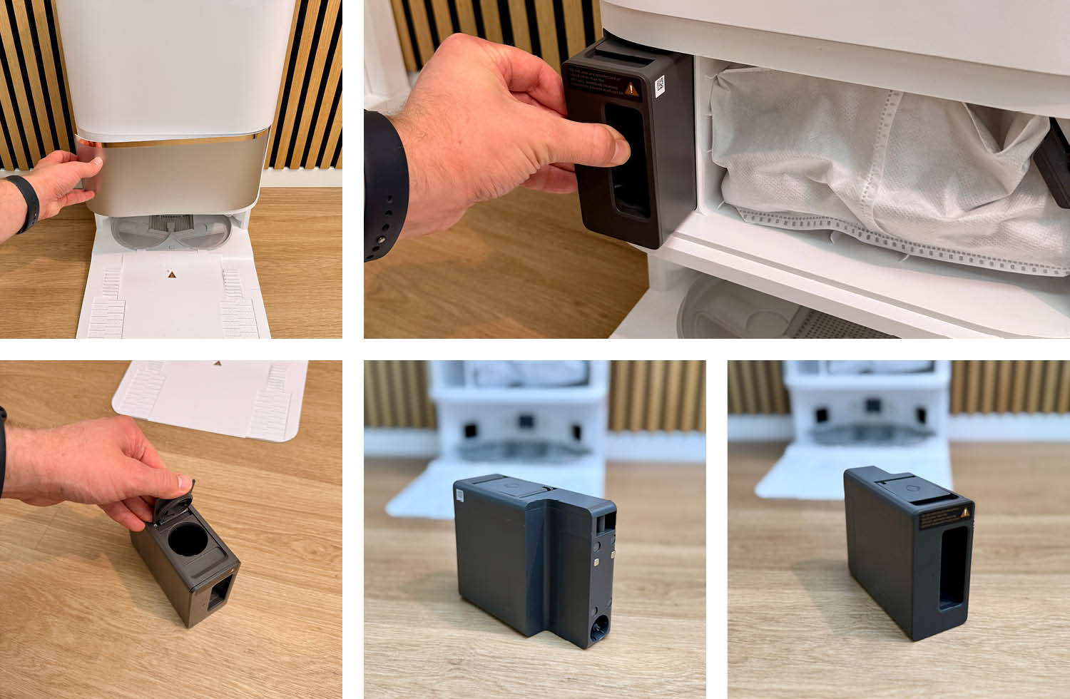

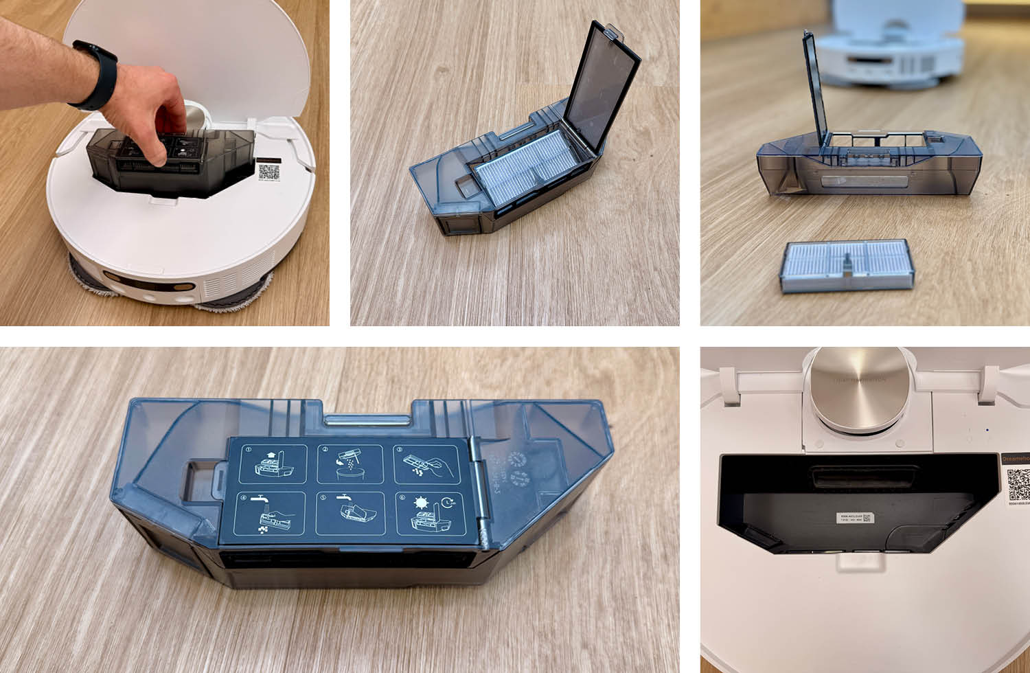

STAUBBEHÄLTER | Deutlich kleiner
Der Staubbehälter des Roboters ist deutlich kleiner als beim Vorgänger und zudem ungünstig konzipiert. In unserem Test hat nicht die gesamte Schmutzmenge hineingepasst – dazu mehr im Abschnitt Saugen. Dementsprechend solltest du den Behälter regelmäßig von der Station entleeren lassen. Zur manuellen Reinigung lässt sich das Bauteil einfach entnehmen, sodass du auch an den innenliegenden Filter gelangst.
Dreame L50 Ultra AE Staubbehälter

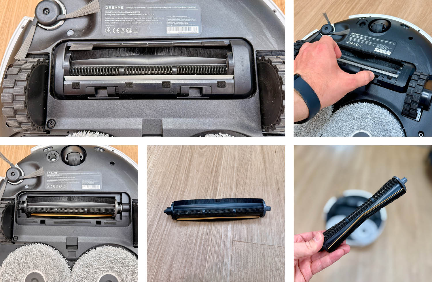

HAUPTBÜRSTE | TriCut schneidet Haare?
Als Hauptbürste verbaut Dreame bei diesem Modell die sogenannte TriCut-3.0-Bürste, die das Verheddern von Haaren verhindern soll. Dazu hat sie Klingen integriert, die die Haare durchtrennen sollen, sodass sich diese nicht um die Bürste wickeln können. Wie gut das in der Praxis funktioniert, zeigen wir dir weiter unten im Haartest. Sollten sich doch mal Haare aufwickeln, lässt sich die Bürste mit wenigen Handgriffen entnehmen und händisch reinigen.
Dreame L50 Ultra AE Hauptbürste

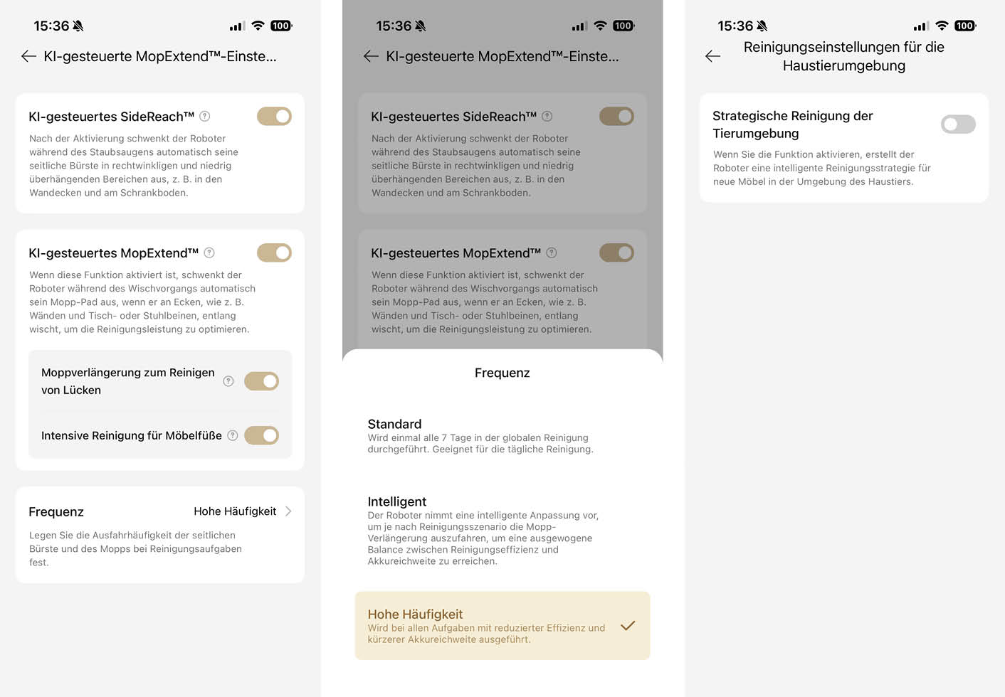

Seitenbürste | Jetzt auch ausfahrbar
Um besser an Kanten und in Ecken zu reinigen, hat der Dreame L50 Ultra AE eine kleine Seitenbürste verbaut, die den Schmutz vor den Saugschacht kehrt. Dank eines ausfahrbaren Arms kann sie noch tiefer in Ecken gelangen – das ist ein klares Plus gegenüber dem L40 Ultra AE. Ob sich dieses neue Feature wirklich im Alltag bemerkbar macht, zeigt unser spezieller Eckentest weiter unten.
Dreame L50 Ultra AE Seitenbürste

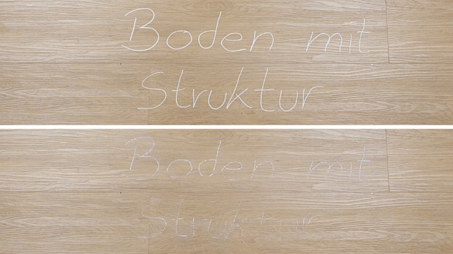

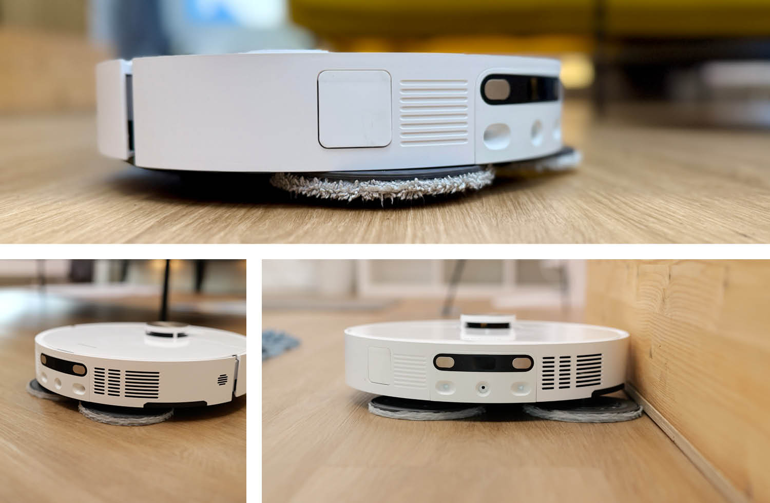

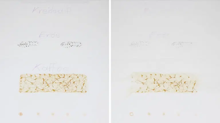

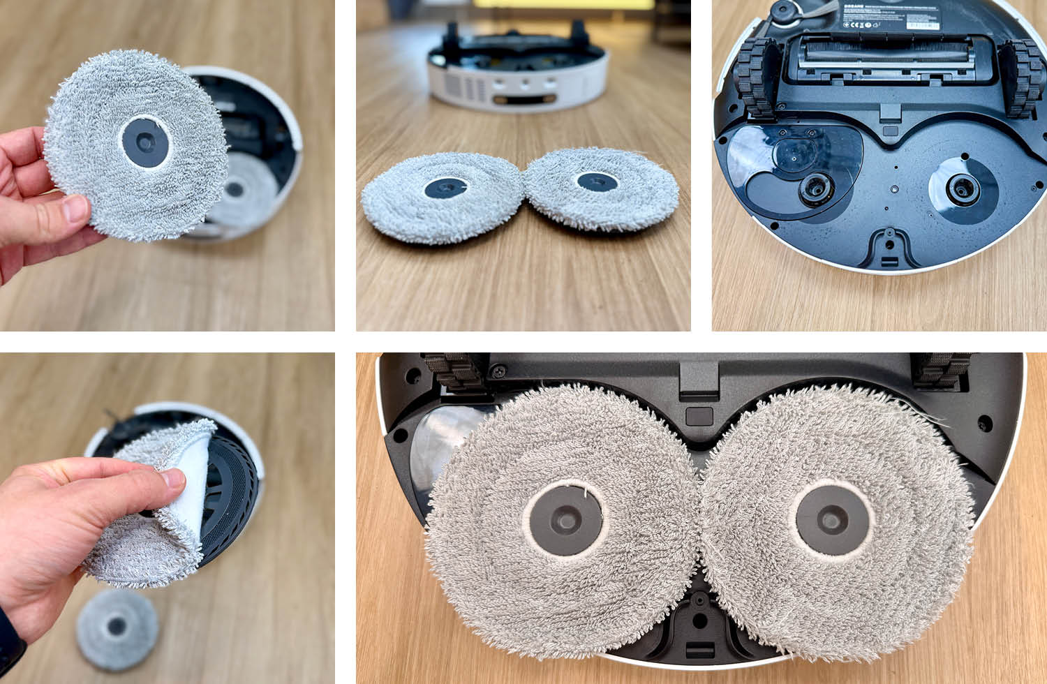

WISCHMOPPS | Für die gründliche Reinigung

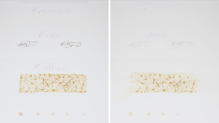

Während der Saugschacht alle trockenen Verschmutzungen von Staub bis Krümeln aufnimmt, kümmern sich die Mopps um das Wischen. Durch die rotierenden Bewegungen sollen die Pads, die per Klett auf magnetischen Tellern sitzen, auch hartnäckige Flecken entfernen können. Wie gut das wirklich klappt, zeigen wir dir im Wischtest.
Dreame L50 Ultra AE Wischmopps
Um die Kantenreinigung zu verbessern, fährt der rechte Wischmopp automatisch zur Seite aus. Erkennt der Roboter einen Teppich, kann er zudem die Wischeinheit anheben, um die Fasern vor Feuchtigkeit zu schützen.
Dreame L50 Ultra AE Wischmopps ausfahrbar und anhebbar

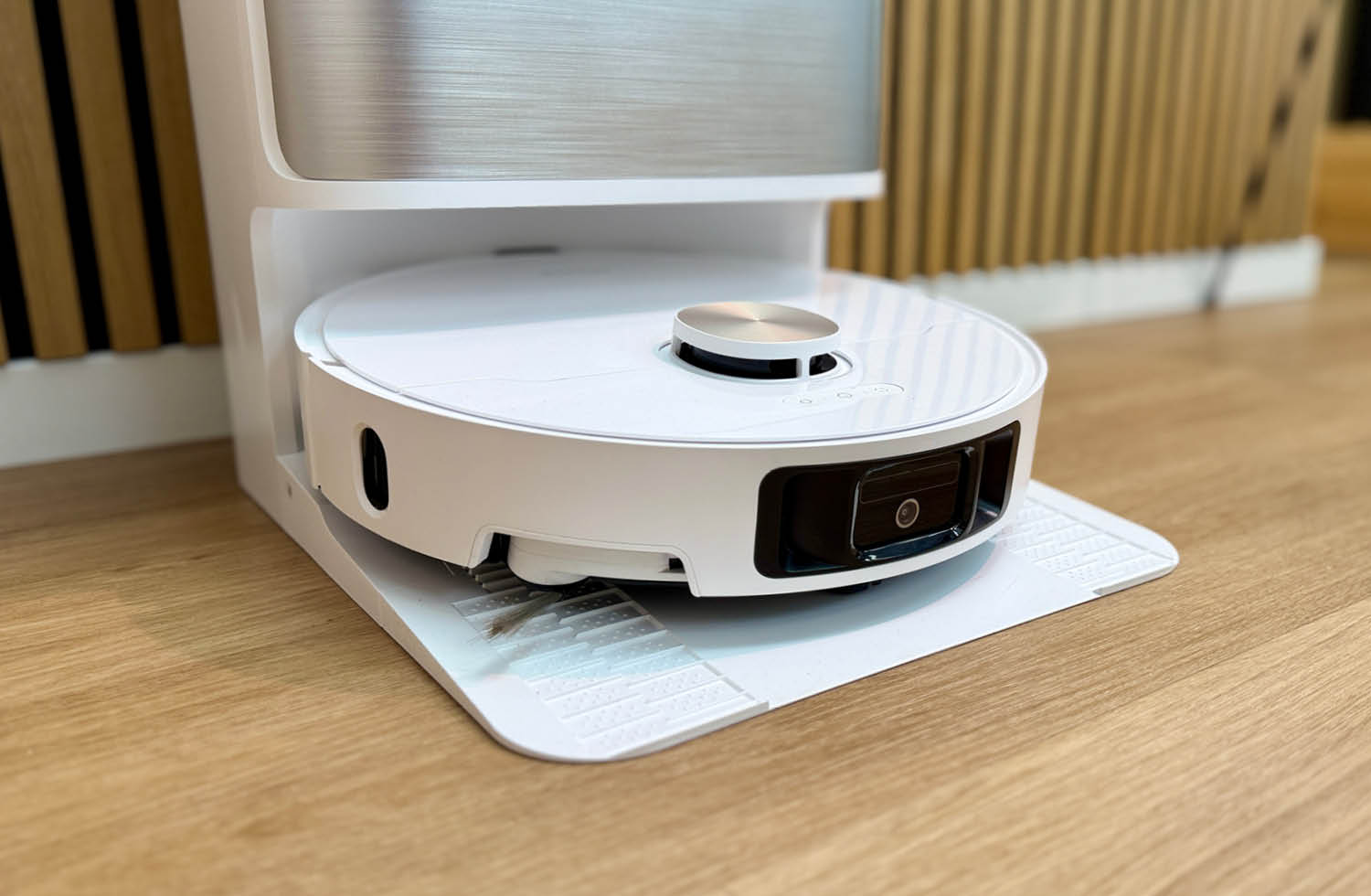

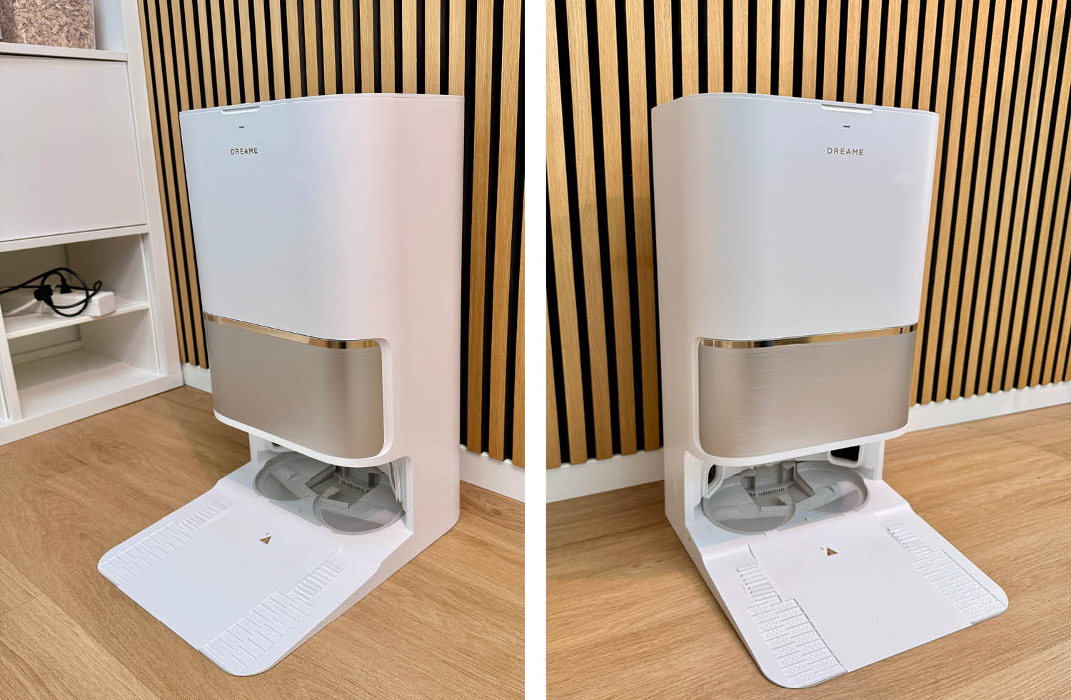

REINIGUNGSSTATION | Wartung einfach gemacht
Damit du die Wischmopps nicht eigenhändig nach jeder Reinigung säubern musst, ist der Dreame L50 Ultra AE mit einer praktischen Reinigungsstation versehen. Hier lädt der Roboter, wartet auf seinen nächsten Einsatz, befüllt seinen internen Wassertank und wäscht sowie trocknet seine Mopps.
Dreame L50 Ultra AE Reinigungsstation

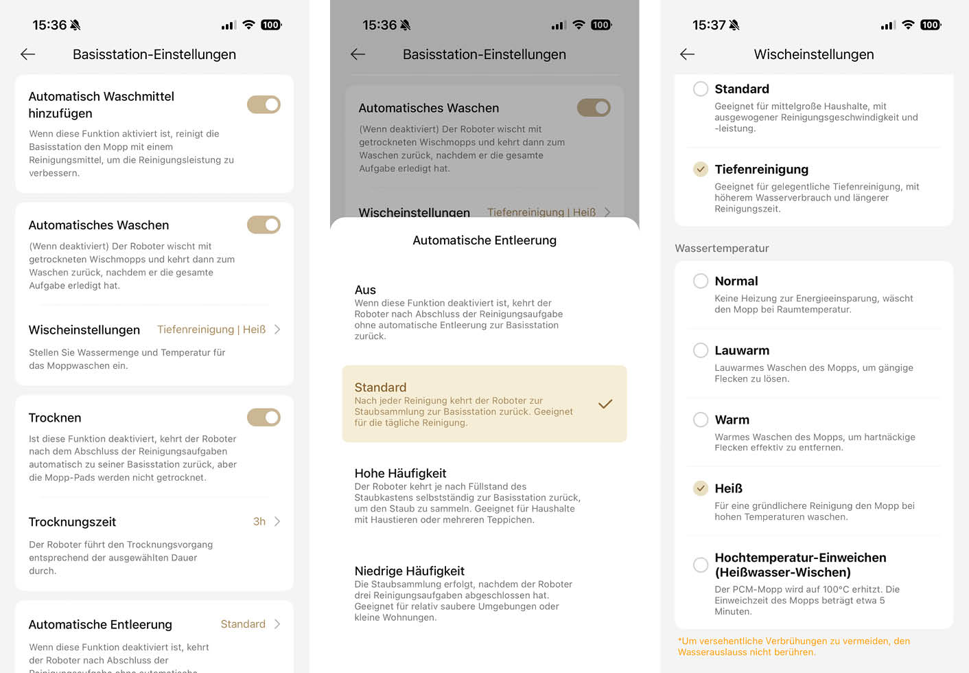

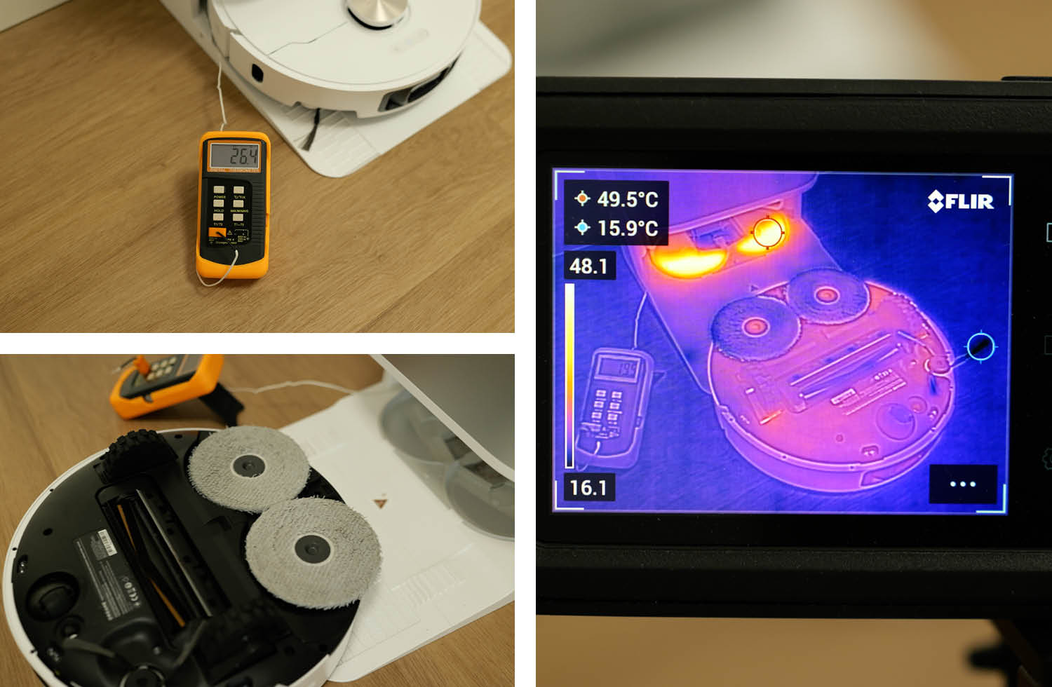

Moppwäsche | 100 °C heiß?
Vor, während und nach jeder Reinigung kann der Dreame L50 Ultra AE seine Wischmopps mit bis zu 100 °C heißem Wasser gründlich spülen. So werden die Pads hygienisch gereinigt und auch hartnäckige, fettige Rückstände gelöst. Die anschließende Heißlufttrocknung verhindert, dass der Roboter längere Zeit mit feuchten Mopps in der Station steht, was Keimen und Gerüchen vorbeugt.
Dreame L50 Ultra AE Reinigungsstation Moppwäsche

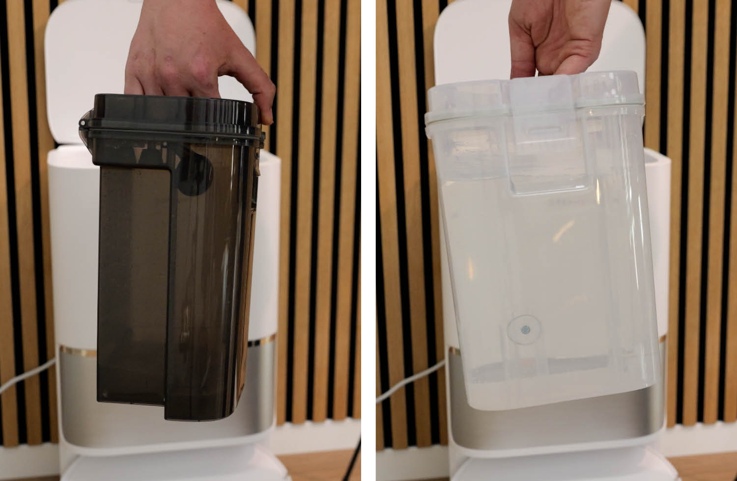

Wassertanks | Die Speicher für mehrere Wochen
Damit der Roboter längere Zeit autonom arbeiten kann, verfügt die Station über zwei große Tanks für Frisch- und Schmutzwasser. So kann der L50 Ultra AE sauberes Wasser für die Reinigung und Moppwäsche ziehen und das Abwasser danach wieder abpumpen. Du musst die Tanks lediglich gelegentlich befüllen und entleeren. Im Alltag kommt der Saugroboter dabei vollständig allein zurecht.
Dreame L50 Ultra AE Reinigungsstation Wassertanks

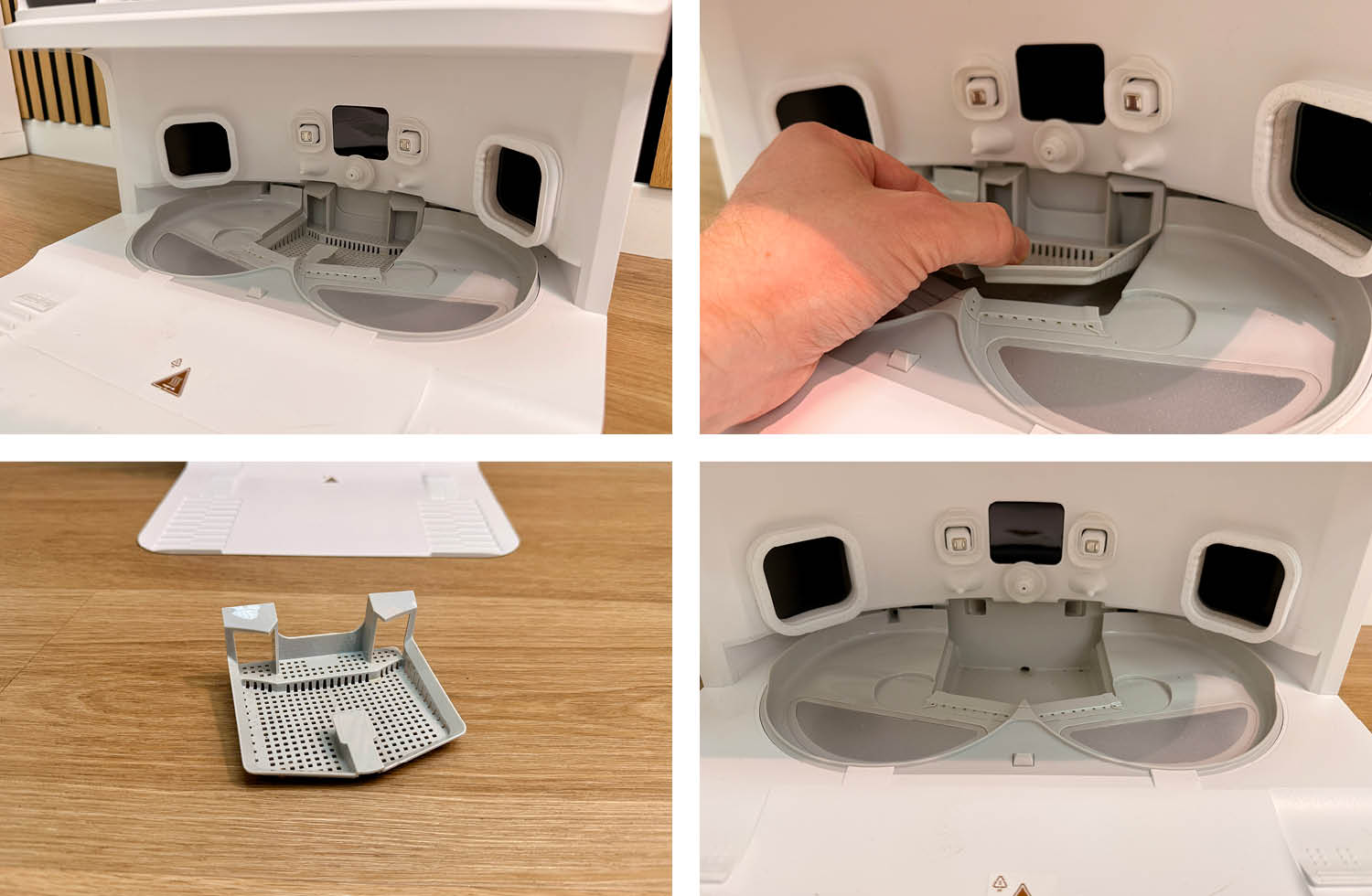

Waschschale | Wie kompliziert ist die Reinigung?
Die Selbstreinigung erfolgt unten in der Station. Dort sind zwei kleine Heizplatten verbaut, die das Wasser erhitzen und die Temperatur halten. Da die Schale nicht herausgenommen werden kann, ist die gelegentliche händische Reinigung etwas unkomfortabler als bei manchen Konkurrenzmodellen. Immerhin verhindert ein kleines Grobgutsieb, dass größerer Dreck die internen Leitungen der Station verstopft.
Dreame L50 Ultra AE Reinigungsstation Waschschale

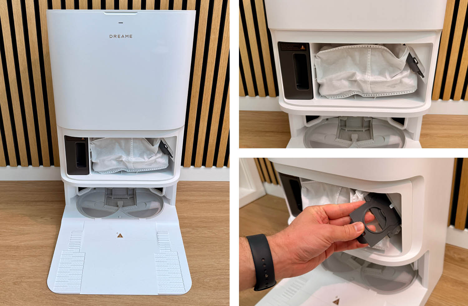

Absaugstation | Mit Staubbeutel
Neben dem Reinigungsmitteltank befindet sich der Staubbeutel, in den der vom Roboter aufgesaugte Schmutz befördert wird. Das ist praktisch, da du dich nicht selbst um die Entleerung des Staubbehälters kümmern musst. Lediglich der Einweg-Staubbeutel muss je nach Nutzungsverhalten nach ein paar Wochen gewechselt werden.
Dreame L50 Ultra AE Reinigungsstation Staubbeutel

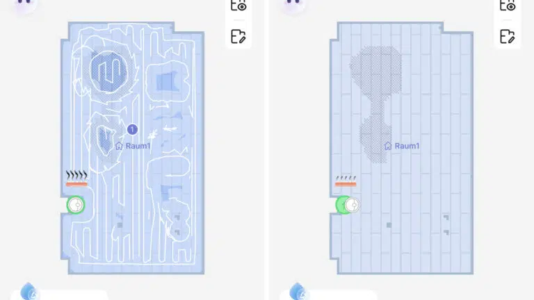

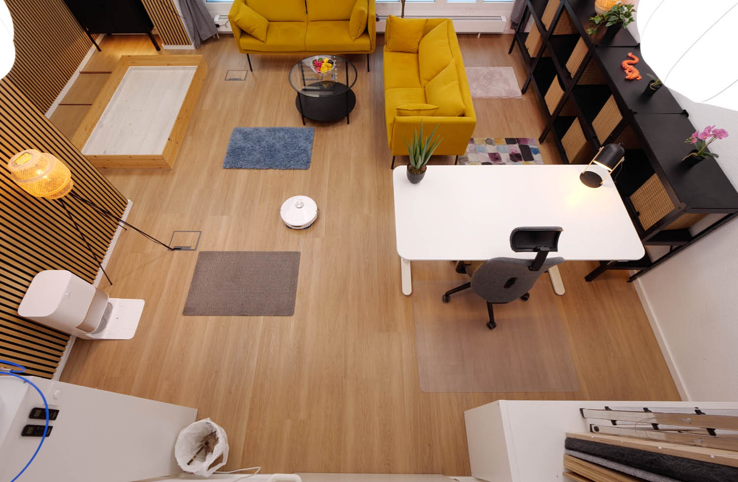

In unserem großen Testraum arbeitet der Dreame L50 Ultra AE die vier unterschiedlichen Bereiche nacheinander ab und geht dabei logisch vor. Zudem fährt er in geraden Bahnen, eng um Tisch- und Stuhlbeine herum und nah an Kanten entlang. Allerdings zeigte er sich nicht jederzeit souverän und fuhr teilweise unnötige Strecken.
Dreame L50 Ultra AE Navigation Testraum
Zudem hatte er Probleme mit der Engstelle im Testareal: Im ersten Anlauf durchfuhr er sie problemlos, beim zweiten Mal mied er sie. Da er auch nicht über das höhere Rohr klettern konnte, ließ er diesen Bereich aus. Insgesamt ist die Navigation in Ordnung, aber nicht so zuverlässig wie bei anderen Saugrobotern in dieser Preisklasse – etwa dem L50s Pro Ultra.
Dreame L50 Ultra AE Navigation Praxis

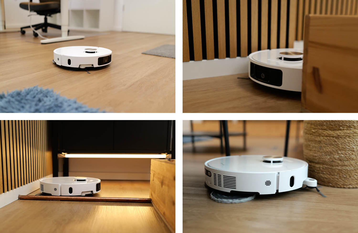

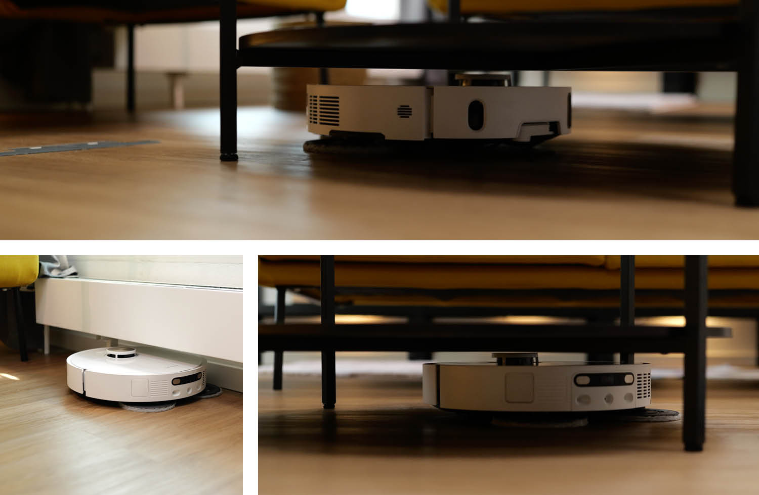

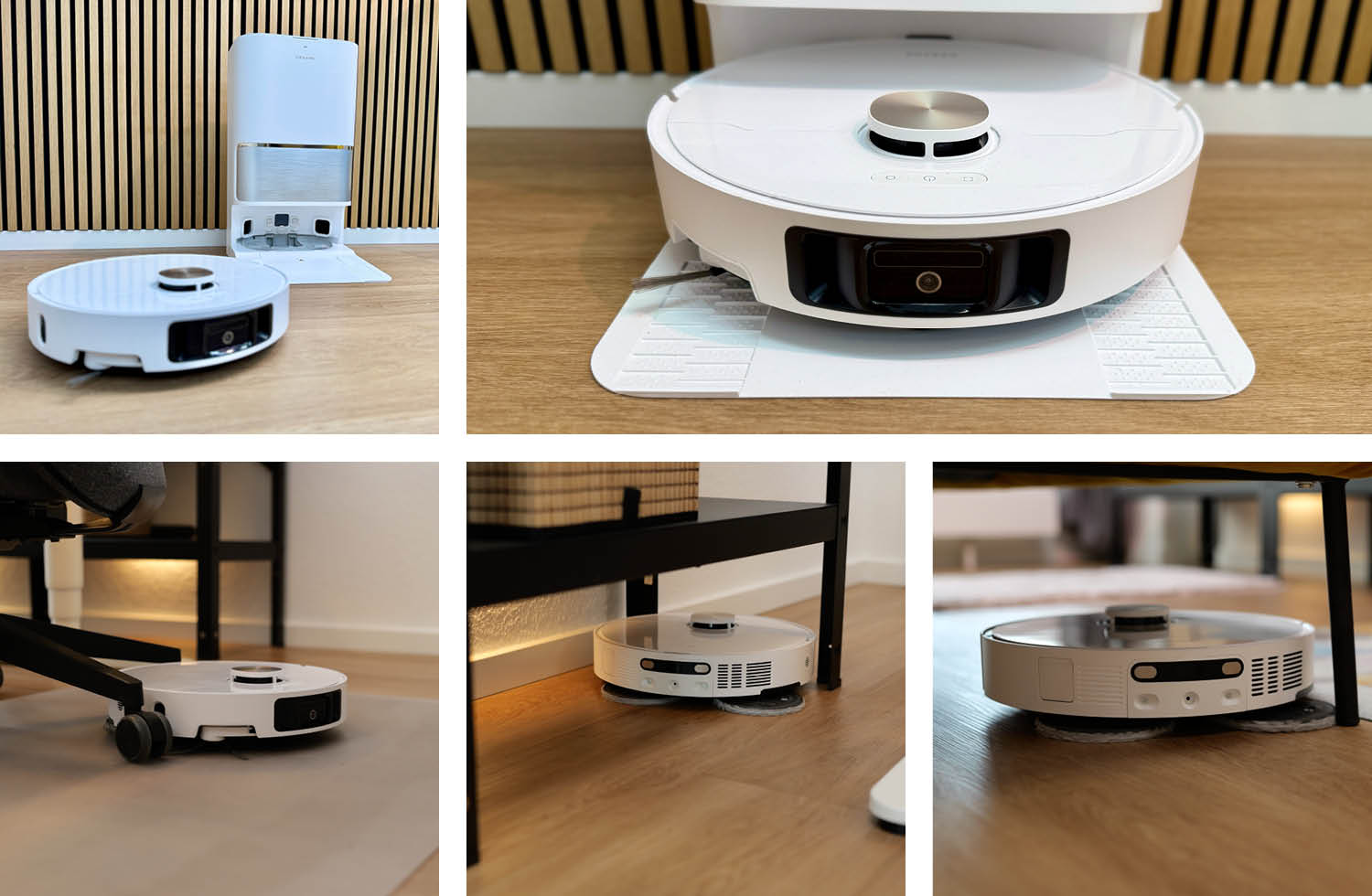

Flache Möbel | Gut gemeistert
Was der Dreame L50 Ultra AE gut macht: Er kommt unter die Streben des Couchtischs, die 10 cm hoch sind. Mit seiner Bauhöhe von 9,7 cm passt er auch unter viele niedrige Möbel. Das ist ein klarer Vorteil gegenüber höheren Modellen und macht sich in der Praxis bei gut möblierten Wohnzimmern bemerkbar.
Dreame L50 Ultra AE Navigation Praxis flache Möbel

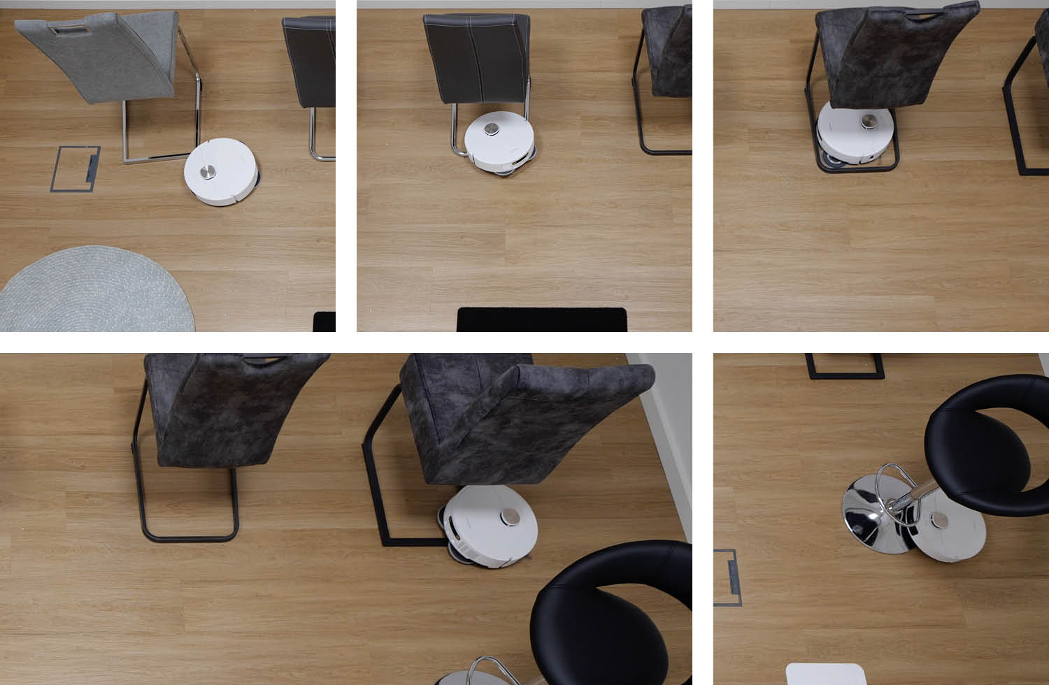

Schwingstühle | Hop oder Top
Beim Umgang mit Schwingstühlen zeigt sich ein gemischtes Bild. Den Schwingstuhl mit schwarzen, runden Streben meistert der Dreame L50 Ultra AE nahezu perfekt: Er umkurvt ihn gut, verschiebt ihn kaum und fährt auch in den Zwischenraum hinein. Bei den anderen Schwingstühlen in unserem Test geht der Roboter jedoch ziemlich unvorsichtig vor, fährt auf die Streben drauf und verschiebt die Stühle deutlich.
Dreame L50 Ultra AE Navigation Praxis Schwingstühle Barhocker
Auch beim Barhocker sieht es nicht besser aus. Der Roboter lässt sich offenbar vom glänzenden Standfuß irritieren und hält nicht genug Abstand. Das solltest du bei der Einrichtung entsprechender Sperrzonen in der App berücksichtigen.

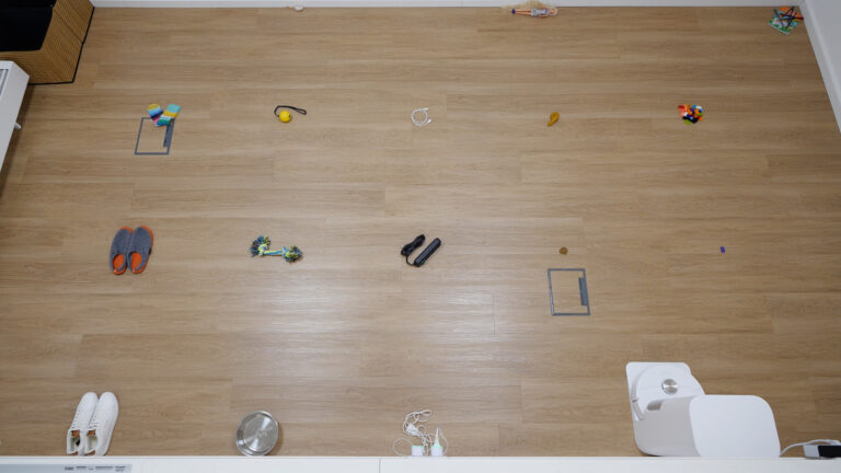

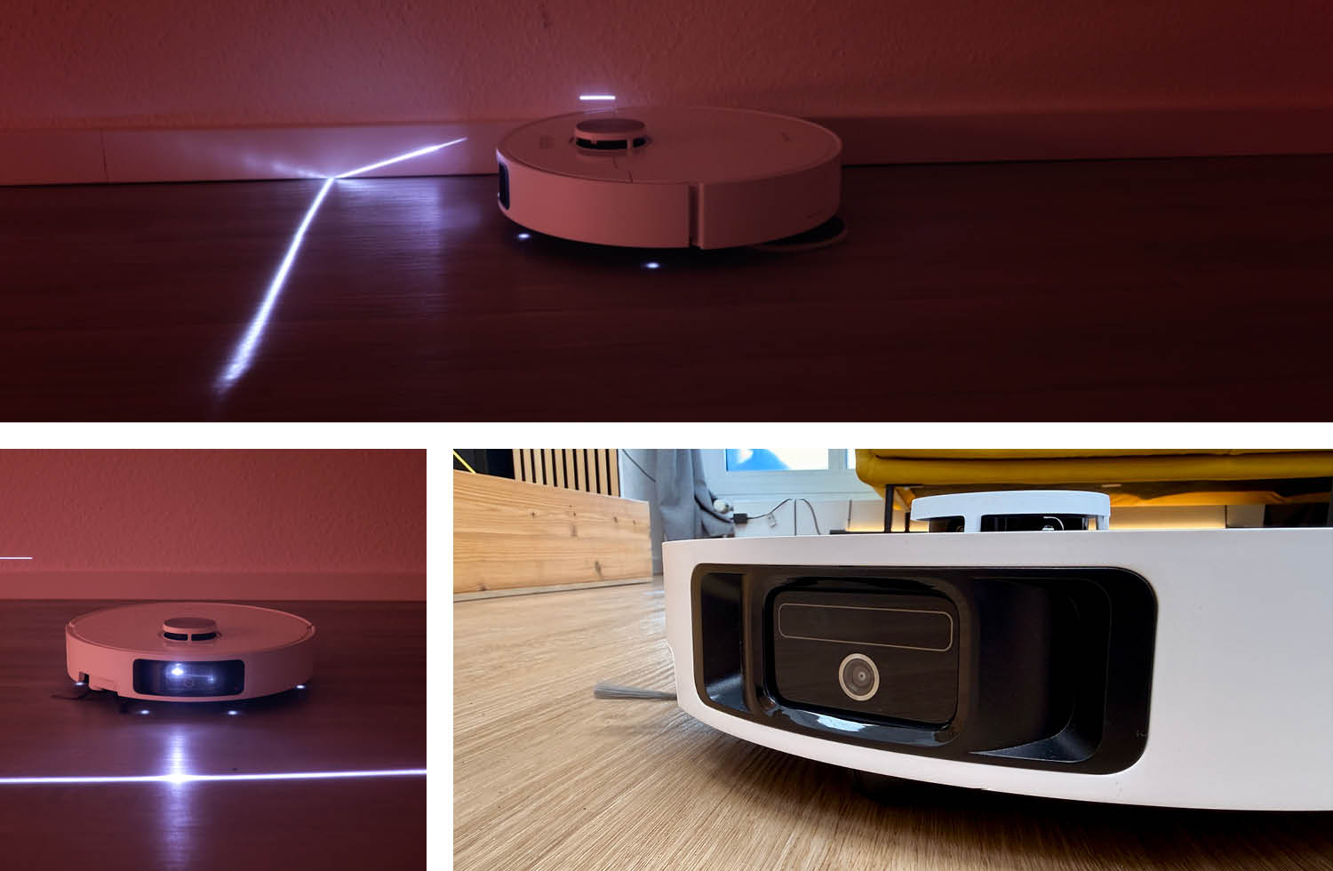

HINDERNISERKENNUNG | Ohne KI ist alles doof?
Um Hindernisse zu umkurven, hat der Dreame L50 Ultra AE eine Obstacle Avoidance in der Front verbaut, die strukturiertes Licht nach vorn projiziert. Anhand der Lichtbrechung soll der Roboter vor ihm liegende Objekte erkennen und ausweichen. Bei diesem Modell verzichtet der Hersteller allerdings auf KI-Unterstützung, auf die viele Roboter mittlerweile zurückgreifen. Wie sich das auswirkt, zeigt unser Test.
Dreame L50 Ultra AE Hinderniserkennung Technik
Praxis | So gut ist die Obstacle Avoidance

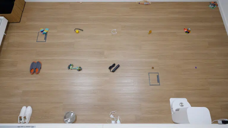

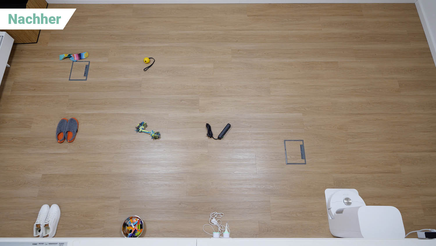

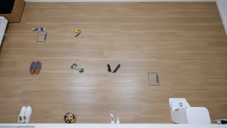

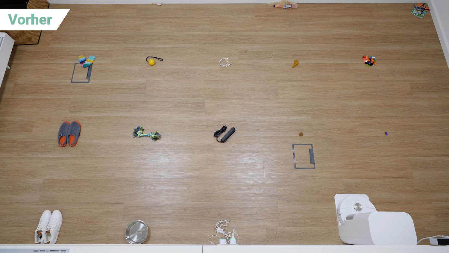

Die Hinderniserkennung testen wir mit 16 Haushaltsgegenständen, die wir in einem separaten Raum auslegen. Welches Objekt wie bewertet wird, kannst du auf dem entsprechenden Infosymbol in der Benotungstabelle nachlesen.
Dreame L50 Ultra AE Hinderniserkennung Test vorher
Der Dreame L50 Ultra AE zeigt deutliche Schwächen bei der Hinderniserkennung. Größere Objekte wie Sneaker, Hausschuhe, Hundenapf oder größere Kabel erkennt der Roboter noch zuverlässig. Bei kleineren, schwierigeren Hindernissen wie kleinen Kabeln, Socken und Spielzeug wie Lego, Puppen oder einem Malblock versagt die Obstacle Avoidance. Auch dem Kothaufen weicht das Gerät nicht aus. Das ist in Haushalten mit Hund oder Katze der Worst Case und sollte bei der Kaufentscheidung klar einkalkuliert werden. Dementsprechend solltest du dich nicht allzu sehr auf die Hinderniserkennung des L50 Ultra AE verlassen und vor der Reinigung aufräumen.
Dreame L50 Ultra AE Hinderniserkennung Test nachher

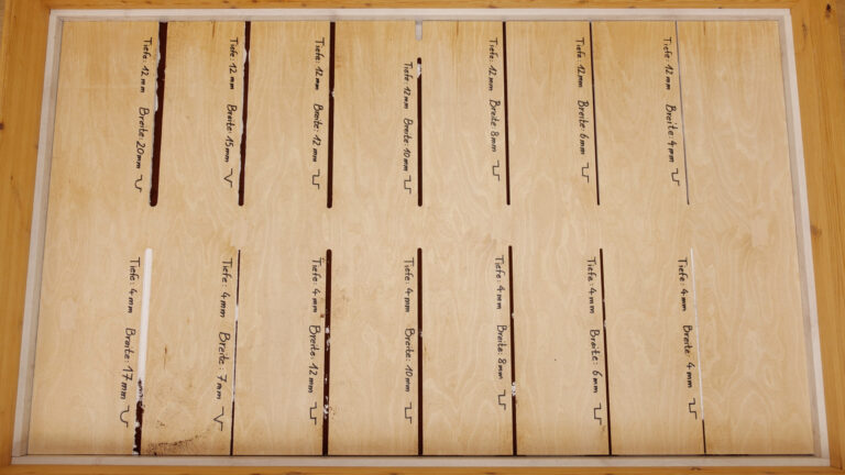

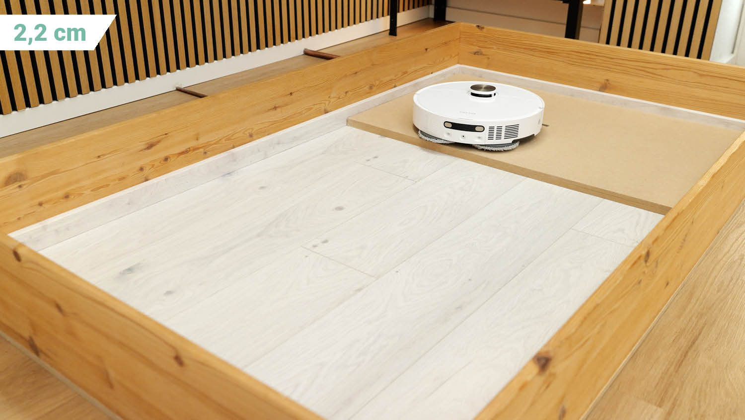

Klettern | Türschwellen sind kein Problem
Bei kleineren Hürden ist der Dreame-Saugroboter kräftig genug, sie zu überwinden. In unserem Testraum schaffte er das kleinere der beiden Rohre problemlos. Im Klettertest meisterte der L50 Ultra AE dann 2,2 cm an einer Kante mit rechtem Winkel. Das ist ein ordentliches Ergebnis und reicht für die meisten Türschwellen aus.
Dreame L50 Ultra AE Hinderniserkennung Klettern Test

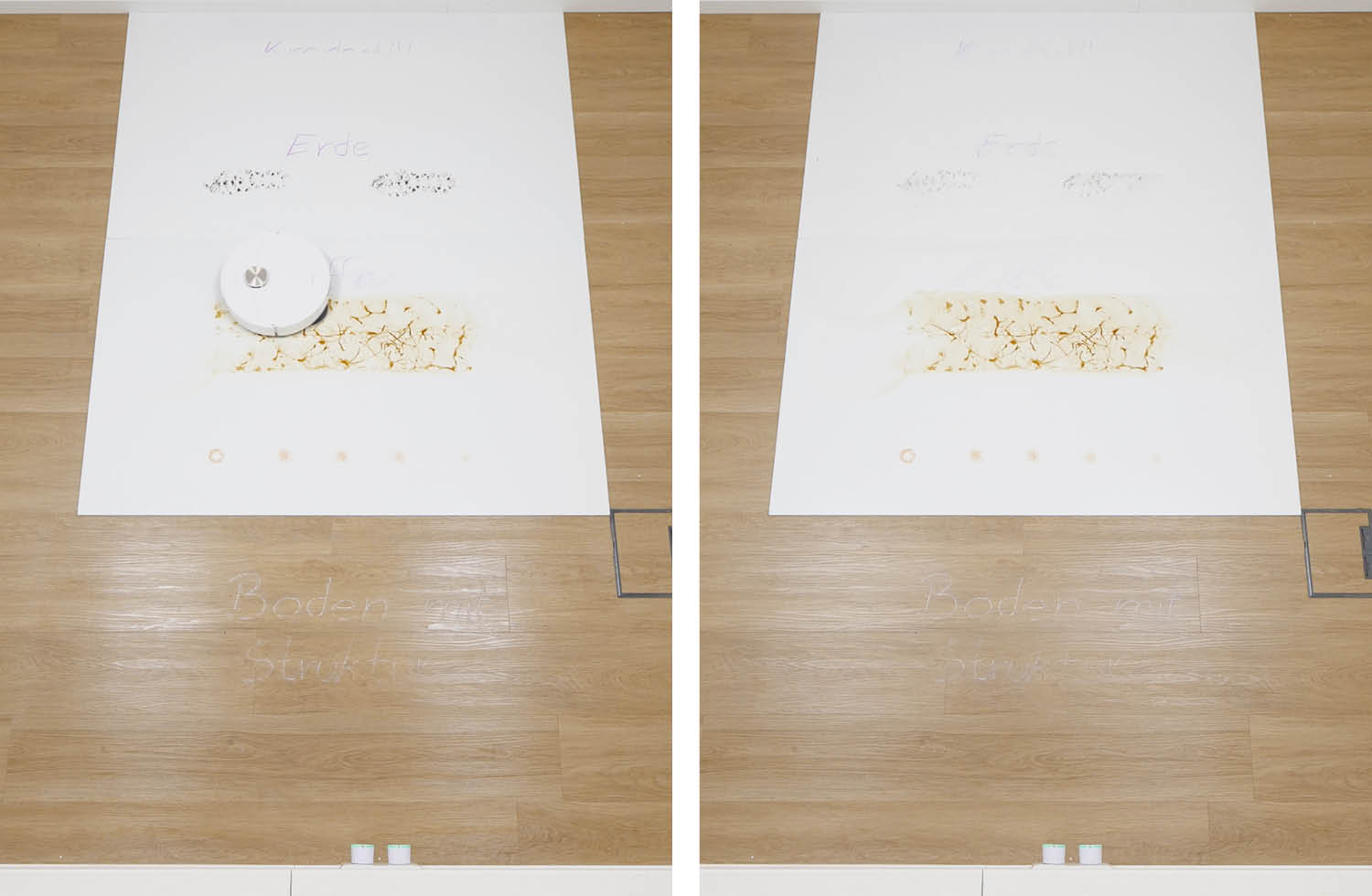

SAUGEN | Zahlt sich der Leistungsschub aus?
Als Highlight bewirbt Dreame die deutlich höhere Saugkraft von bis zu 30.000 Pa, die dem L50 Ultra AE zur Verfügung steht. Wir testen in unserem üblichen Verfahren mit 100 g Schmutz, der aus Vogelsand, Katzenstreu und Holzspänen besteht. Im ersten Durchlauf wurde allerdings direkt klar, dass der Saugroboter nicht die gesamte Menge in seinem Staubbehälter aufnehmen kann.
Dreame L50 Ultra AE Saugen Test 100 g nicht geschafft

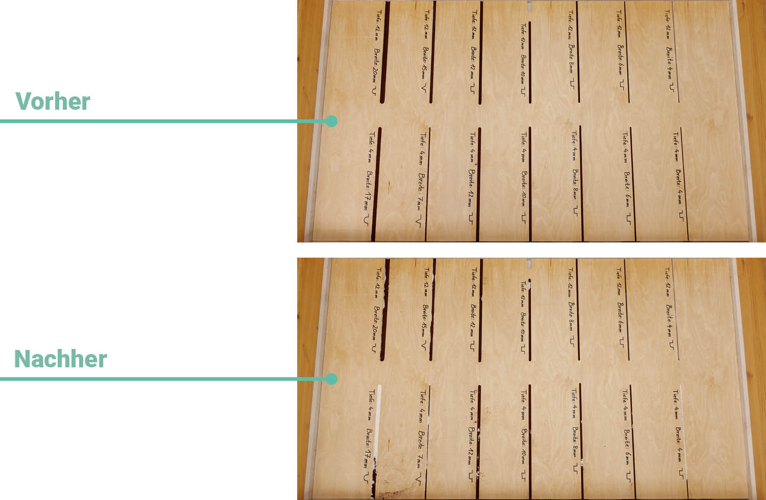

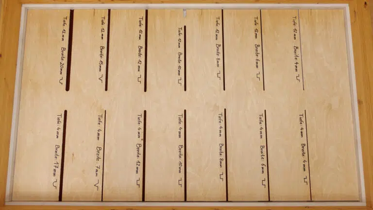

Daher führen wir die Saugtests mit einer Schmutzmenge von 50 g durch und verdoppeln das Ergebnis im Anschluss, um es besser mit anderen Modellen vergleichen zu können. Dennoch gibt es dafür Strafpunkte in der Wertung.

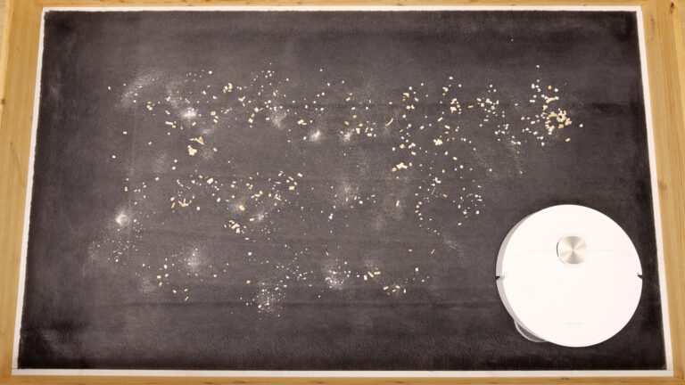

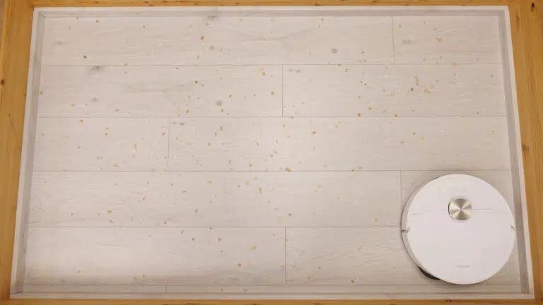

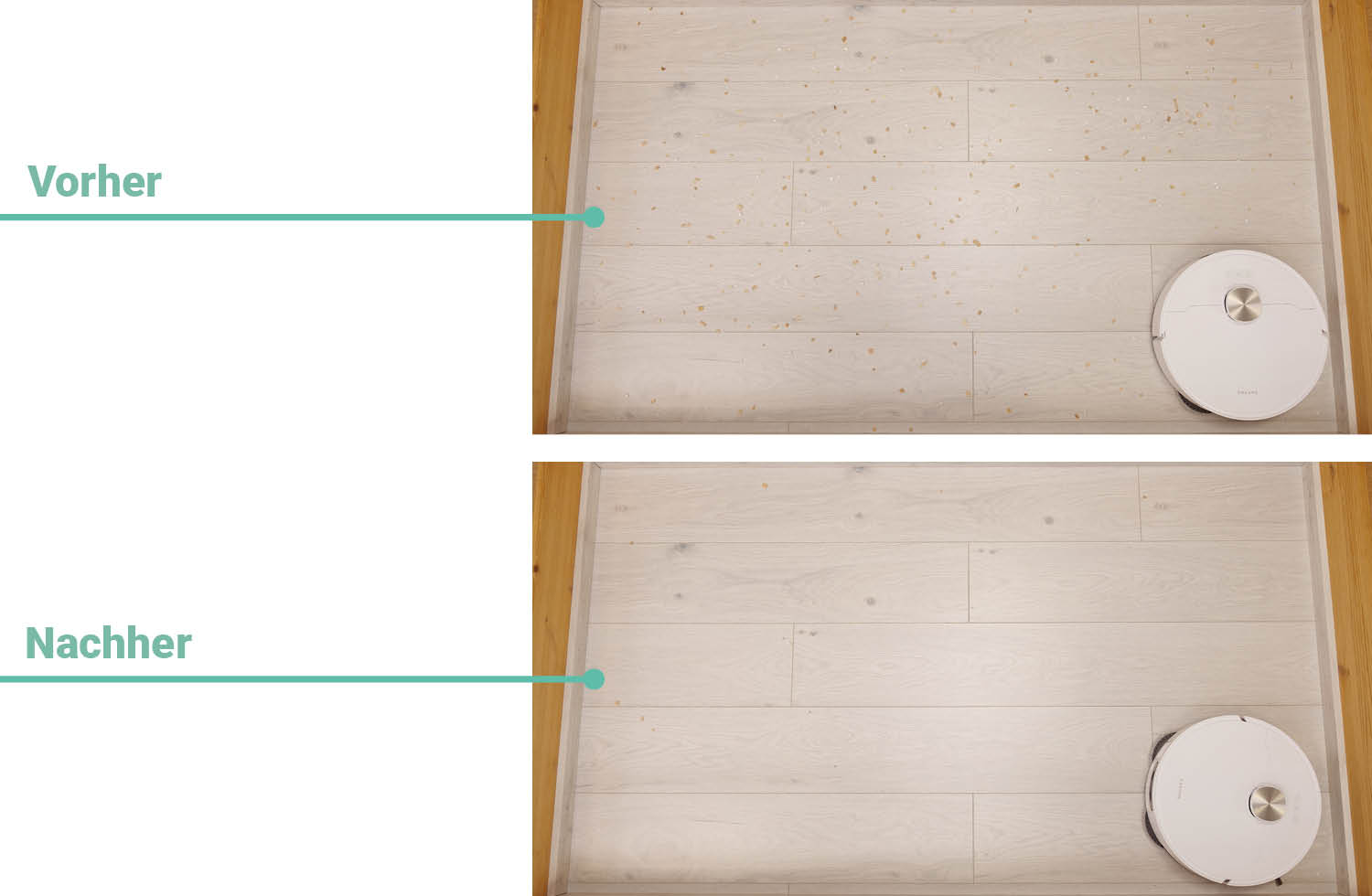

Hartboden | So gut saugt das Gerät auf Laminat

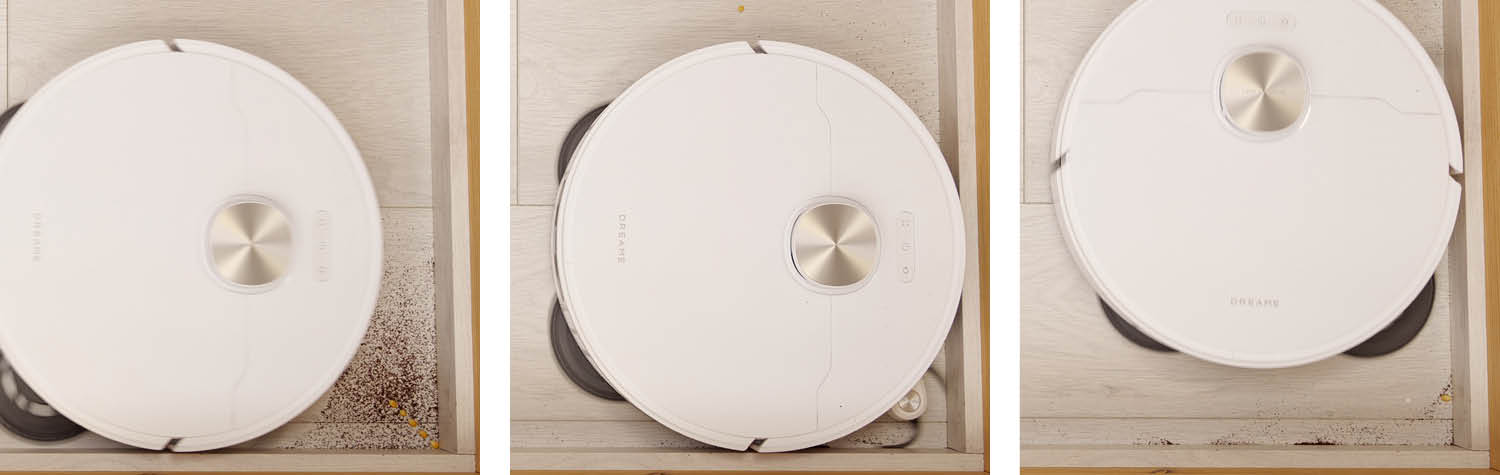

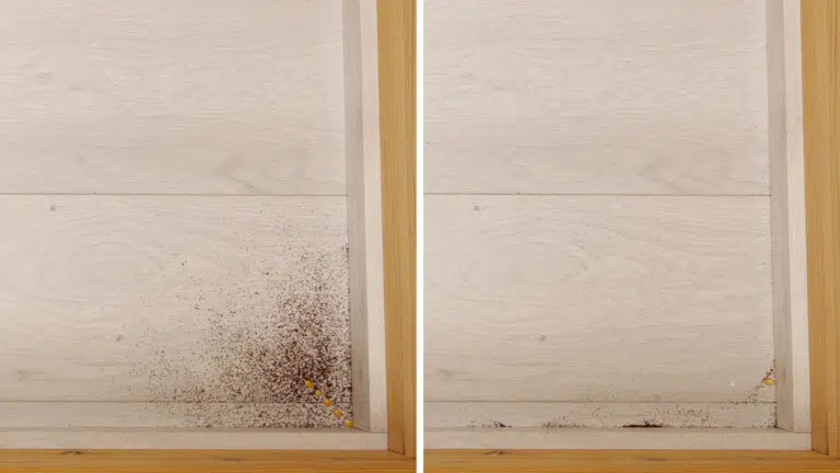

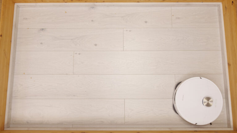

Da der Dreame L50 Ultra AE keine intelligente Schmutzerkennung hat, fährt er keine gesonderte Reinigungsstrategie, sondern durchquert das kleine Testareal einmal vollständig. So saugt er insgesamt 96,68 % des Testschmutzes auf.
Dreame L50 Ultra AE Saugen Laminat
Da andere Saugroboter den kleinen Bereich doppelt – etwa mit KI oder im Schachbrettmuster – abfahren, geben wir dem L50 Ultra AE zur besseren Vergleichbarkeit eine zweite Chance. Im zweiten Durchlauf schafft er starke 99,30 %. Für unsere Note werten wir diesen zweiten Durchgang allerdings nicht, da wir die Reinigungsstrategie dem Roboter selbst überlassen wollen.

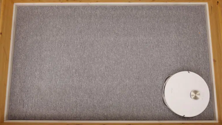

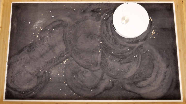

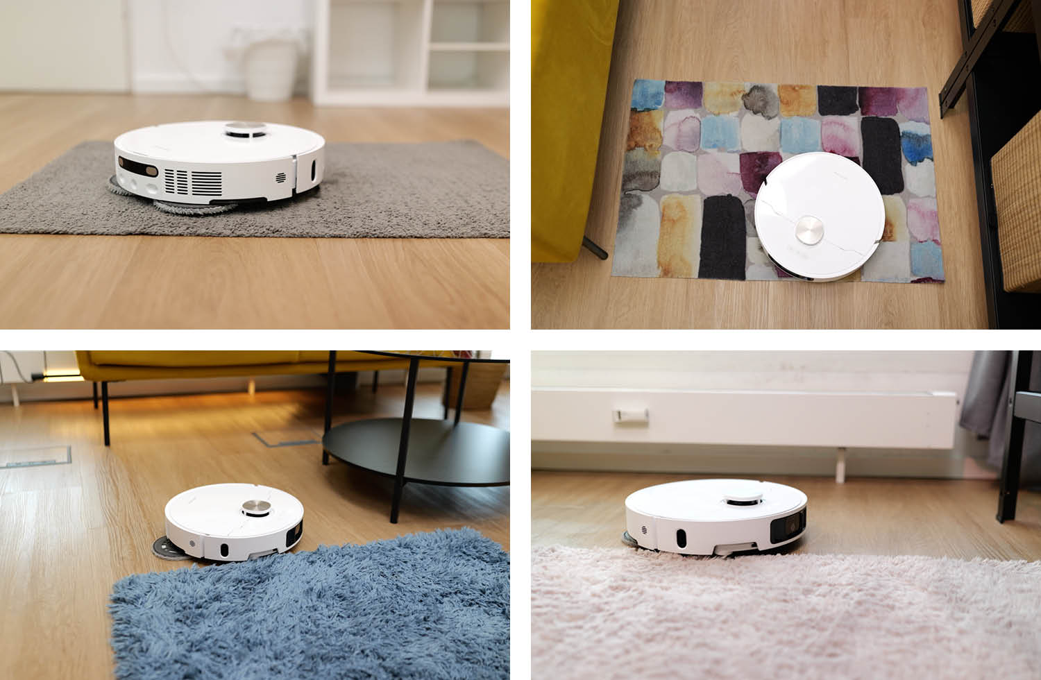

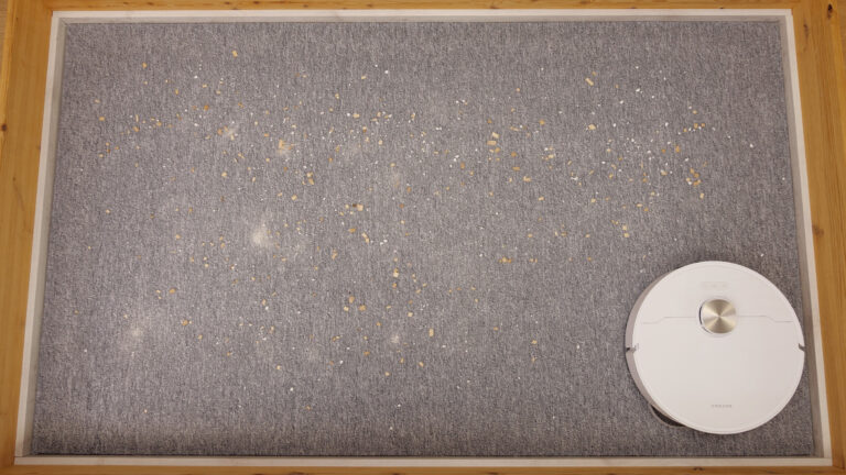

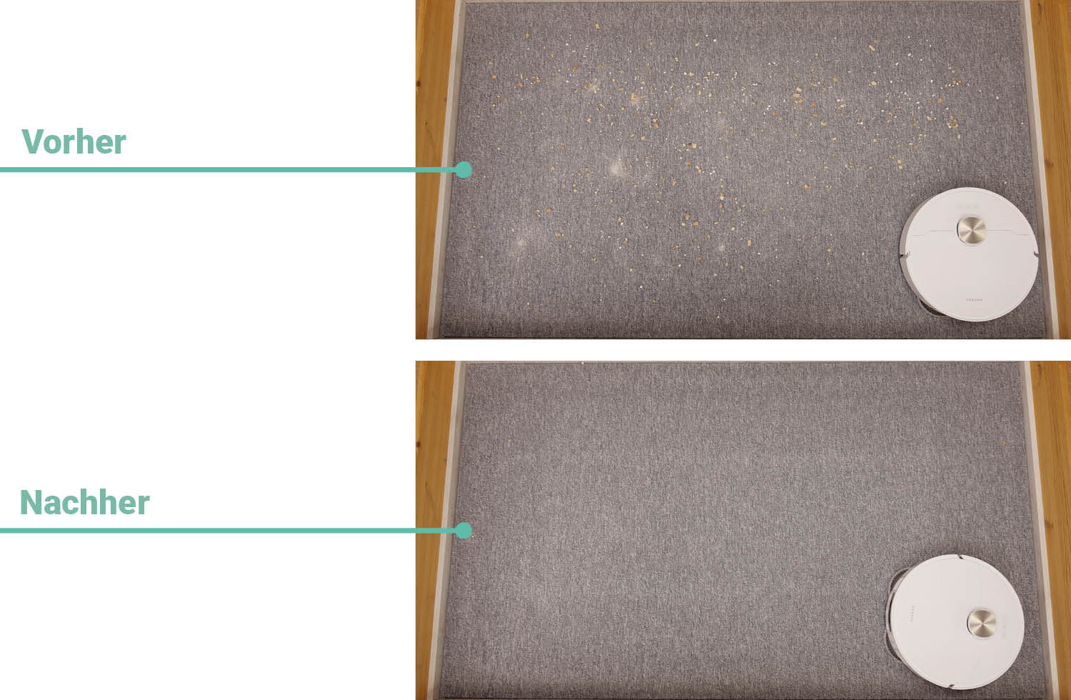

Teppich | So gut saugt der L50 Ultra AE auf Kurz- und Hochflor
Auch auf dem Kurzflorteppich saugt der Dreame L50 Ultra AE den Bereich nur einmal ab und nimmt dabei starke 82,84 % auf. Im zweiten, nicht gewerteten Durchlauf waren es sogar 86,70 % – hier zeigt sich die starke Saugleistung.
Dreame L50 Ultra AE Saugen Teppich

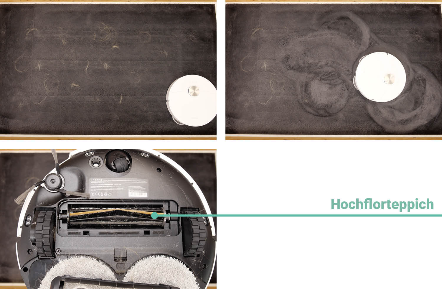

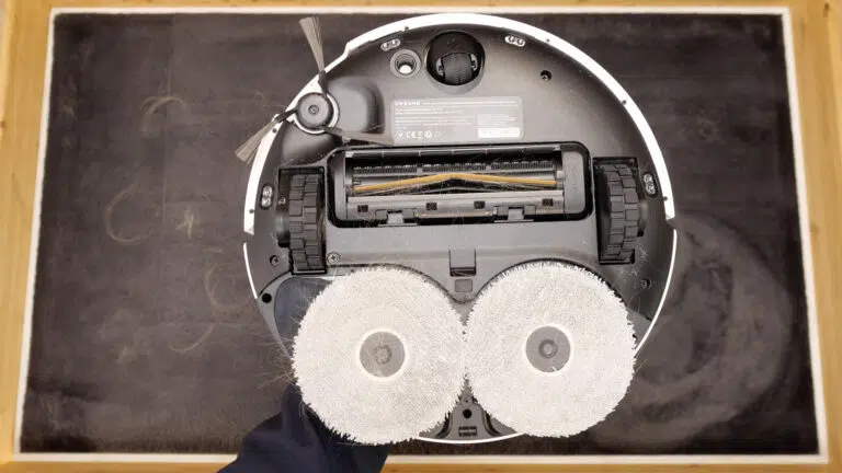

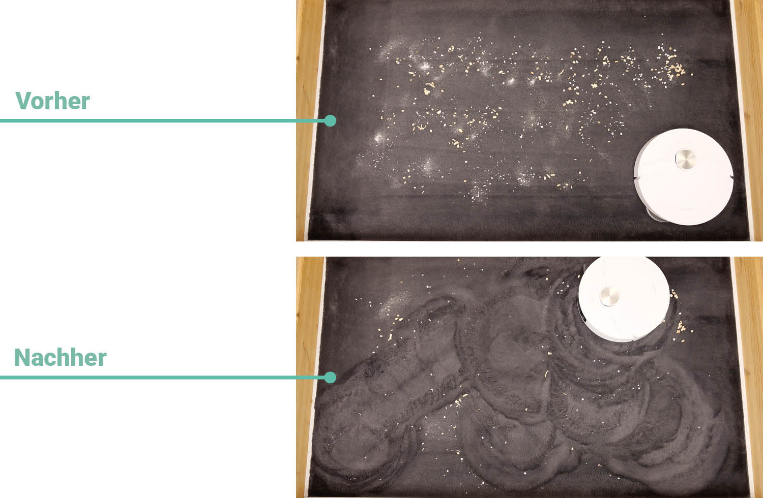

Auf dem Hochflorteppich allerdings hat der Roboter große Probleme, überhaupt vernünftig voranzukommen. Der L50 Ultra AE saugt dort nur 36,92 % im ersten und 42,48 % im zweiten Durchlauf auf. Hier kommt das Gerät klar an seine Grenzen.
Dreame L50 Ultra AE Saugen Teppich hoch

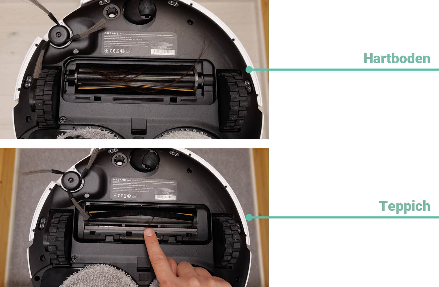

Haare | Was richtet die TriCut-Bürste aus?

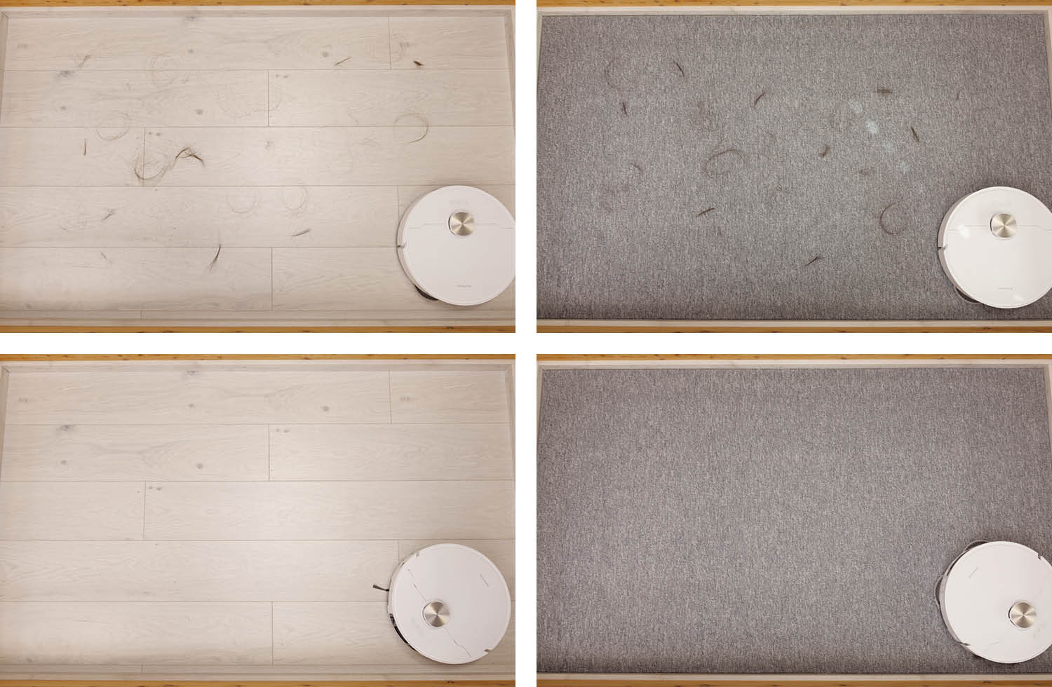

Den Umgang mit Haaren testen wir mit 1 g Echthaar unterschiedlicher Länge, die wir auf den verschiedenen Bodenarten verteilen. Anschließend beobachten wir, ob und wie viele Haare sich in den Bürsten und am Gerät verheddern.
Dreame L50 Ultra AE Saugen Haare
Auf Laminat bleiben dabei noch vereinzelt Haare im Testareal zurück, zudem verfangen sich einige Haare in der TriCut-Bürste. Beim Kurzflorteppich sieht es ähnlich aus, auch wenn der Dreame L50 Ultra AE die Haare zunächst vollständig vom Boden aufgesaugt hatte.
Dreame L50 Ultra AE Saugen Haare nachher
Auf dem Hochflorteppich zeigte sich dann das gleiche Bild wie im Saugtest: Der L50 Ultra AE kam nicht mit dem dichten Flor zurecht und konnte nicht alle Haare aufsaugen. Zudem verhedderten sich viele Haare unter dem Gerät.
Dreame L50 Ultra AE Saugen Haare Hochflorteppich
Die Antihaarverhedderung der TriCut-Bürste ist bei hohem Haaraufkommen anfällig. Der L50s Pro Ultra mit der aus den Top-Modellen bekannten Doppelwalze hat hier deutlich besser abgeschnitten.
Ecken | Mit ausfahrbarer Seitenbürste
Bei der Eckenreinigung zahlt sich die Ausfahrfunktion der Seitenbürste aus. In unserem Test erkannte der Dreame L50 Ultra AE die Ecke vollautomatisch, fuhr die Bürste aus und erreichte so alle fünf diagonal ausgelegten Maiskörner. Eines schleuderte er dabei zwar etwas unglücklich zurück, und auch vom verstreuten Kaffeepulver blieb noch etwas in der Ecke zurück. Dennoch ist das ein gutes Ergebnis für ein Gerät dieser Preisklasse.
Dreame L50 Ultra AE Saugen Ecke
Fugen | Gut für den Altbau?
Als zusätzliche Herausforderung für Saugroboter haben wir einen Fugentest entwickelt. Dazu frästen wir Fugen unterschiedlicher Form, Breite und Tiefe in ein Brett – und simulieren damit tiefe Fugen, wie sie etwa in Dielenboden einer Altbauwohnung vorkommen. Das ist ein echter Härtetest.
Dreame L50 Ultra AE Saugen Fugen
Der Dreame L50 Ultra AE kann dabei noch vergleichsweise viele Fugen aussaugen. Die 17 mm breite und die 4 mm breite Fuge (jeweils 4 mm tief) befreit er fast vollständig vom Kaffeepulver. Aus anderen Ritzen saugt der Roboter aber nur vereinzelt den Schmutz heraus. Insgesamt ist dieser Test für viele Geräte eine große Herausforderung, und der L50 Ultra AE hält sich dabei respektabel.
WISCHEN | Reicht die einfache Reinigung?
Neben der Saugfunktion verfügt der Dreame L50 Ultra AE über eine Wischeinheit mit rotierenden Pads, um auch hartnäckige Verschmutzungen lösen zu können. Diese Funktion stellen wir in unserem Wischhärtetest auf die Probe: Der Roboter soll angetrocknete Matschschuhabdrücke, Kaffee- und Ketchupflecken lösen und einen Kreidestift am Rand und auf dem strukturierten Boden entfernen.
Dreame L50 Ultra AE Wischen vorher
Flecken entfernen | Keine KI zur Hilfe
Im Test zeigt sich deutlich, dass der Dreame L50 Ultra AE mit hartnäckigen Verschmutzungen größere Probleme hat. Ohne KI-Schmutzerkennung fährt der Roboter das Areal nur einmal ab, ohne gründlicher zu wischen oder zwischendurch seine Mopps in der Station aufzufrischen. So kann er die Flecken kaum entfernen, sondern verschmiert sie lediglich.
Dreame L50 Ultra AE Wischen nachher
Schmutzaufnahme | Viele Rückstände
Das zeigt auch das feuchte Kontrolltuch, auf dem noch sehr starke Verschmutzungen hängen bleiben. Die Wischeinheit des Dreame L50 Ultra AE ist dementsprechend allenfalls für leichtere Verschmutzungen oder feuchtes Nachwischen geeignet. Für das Entfernen wirklich hartnäckiger Flecken reicht sie nicht aus.
Dreame L50 Ultra AE Tuch
Kantenreinigung | Ganz nah an den Rand
Immerhin kommt der rechte, ausfahrbare Wischmopp wirklich bis an den Rand heran. Von den vier aufgemalten Strichen bleibt kaum noch etwas übrig. So kommt der L50 Ultra AE auch in Randbereichen zuverlässig zum Einsatz und verhindert, dass sich auf Dauer Schmutz an der Wand ablagert.
Dreame L50 Ultra AE Wischen Rand
Boden mit Struktur | Leichte Rückstände
Ein Vorteil der fehlenden Fleckenerkennung ist, dass Verschmutzungen nicht fälschlicherweise als Hindernisse eingestuft werden. So gesehen beim L50s Pro Ultra, der die Schrift auf dem strukturierten Boden mied. Der L50 Ultra AE kann den Kreidestift in einem Durchgang aber nicht vollständig lösen, sodass noch Rückstände der Schrift zu lesen sind.
Dreame L50 Ultra AE Wischen Struktur
Kaffeefleck | Keine Erkennung vorhanden
Aufgrund der fehlenden KI-Erkennung verzichten wir auf den Test mit verschüttetem Kaffee. Flüssigkeiten kann der Dreame L50 Ultra AE nicht erkennen und würde sie einfach aufsaugen. Hier ist also Vorsicht geboten – Flüssigkeiten auf dem Boden sollten vor dem Reinigungsstart beseitigt werden.

Selbstreinigung | Nicht heiß, aber sauber
Im Anschluss an die Reinigungsaufgaben begibt sich der L50 Ultra AE zurück an seine Station, um seine Mopps gründlich zu waschen. Das klappt in unserem Test sehr zuverlässig. Die hohen Temperaturen können wir allerdings nicht direkt nachmessen, da sich das Thermometer nicht auf die Heizplatten anbringen lässt. Am Wasserabfluss messen wir maximal 26,5 °C. Auch auf der Wärmebildkamera bleiben die Mopps relativ kalt – werden in der Praxis aber immer sauber.
Dreame L50 Ultra AE Wischen Selbstreinigung

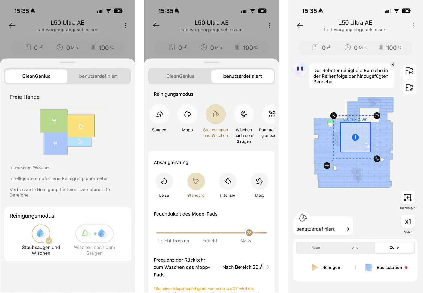

APP | Umfangreiche Steuerung

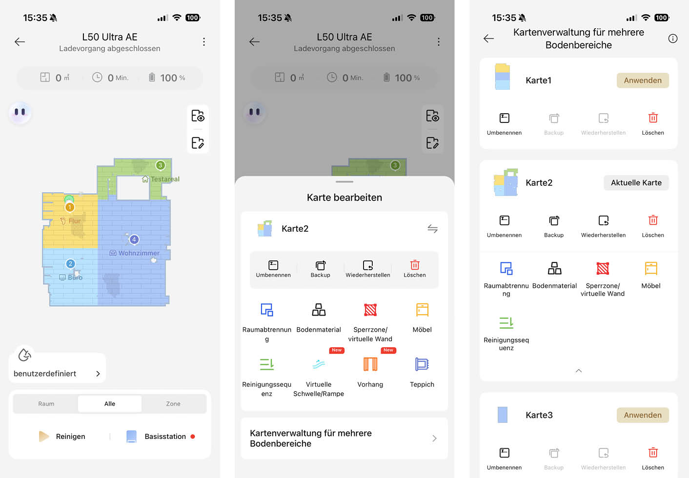

Wie gewohnt wird der Dreame L50 Ultra AE über die Dreamehome-App des Herstellers gesteuert. Hier lassen sich zahlreiche Einstellungen vornehmen:
Karte
Kartenerstellung Durch ein kurzes Umschauen oder durch seine erste Reinigungsfahrt fertigt der Saugroboter eine detaillierte Raumkarte an und bietet dementsprechende Hilfestellung bei Hindernissen.
Kartenbearbeitung Die Karte lässt sich in Räume einteilen, die einzeln benannt werden können. Ebenfalls lassen sich Bodenbeläge, Möbel, Richtungen, Sperrzonen und vieles mehr einsetzen.
Karten-Backup Die erstellte Karte kann gespeichert werden, um sie bei Verlust neu zu laden.
Mehrere Karten Der Roboter kann mehrere Karten speichern und so auf anderen Etagen eingesetzt werden. Die Umschaltung erfolgt manuell oder automatisch nach Erkennung der Umgebung.
Kartenansicht Man kann auswählen, welche Anzeigen auf der Karte erscheinen sollen.
Rotieren Man kann die Karte jeweils um 90° drehen.
3D-Karte Die Karte kann in 2D oder 3D angezeigt werden.
Dreame L50 Ultra AE App Karte
Reinigung
CleanGenius Der Roboter kann im Automatik-Modus reinigen.
Reinigungsmodi Der Saugroboter kann entweder nur saugen, wischen, saugen und wischen oder wischen nach dem Saugen.
Individuelle Reinigung Jeder erstellte Raum kann mit einer eigenen Reinigungsleistung versehen werden.
Route Die gefahrenen Bahnen können in ihrer Enge eingestellt werden.
Saugleistungen Es stehen vier Saugstufen zur Auswahl, im reinen Saugmodus zudem eine Turbo-Stufe.
Feuchtigkeit Die Nässe der Mopps lässt sich in 32 Stufen individuell einstellen.
Moppwäsche-Frequenz Die Rückkehr zur Moppwäsche lässt sich nach Raum, Zeit oder Fläche einstellen.
Räume & Zonen Der Saugroboter kann entweder alles, einzelne Räume oder Zonen saugen.
Dreame L50 Ultra AE App Reinigung

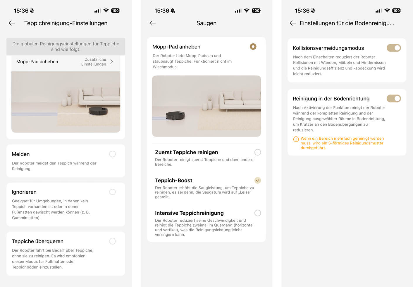

Teppich & Boden
Modus Der Saugroboter kann Teppichboden nur saugen, meiden, ignorieren oder auf ihm die Wischmopps anheben.
Vorgehensweise Man kann einstellen, dass der Roboter zuerst den Teppich reinigt, seine Leistung auf diesem steigert oder ihn intensiver reinigt.
Einzeleinstellung Jeder Teppich kann auf der Karte angeklickt und individuell mit einer Reinigungsleistung belegt werden.
Kollision Einstellbar ist, ob der Roboter häufig oder gar nicht seinen Bumper nutzen soll.
Reinigung in Bodenrichtung Man kann einstellen, dass der Saugroboter in Bodenrichtung arbeitet.
Dreame L50 Ultra AE App Boden Teppich
KI & Haustiere
Ausschwenken Die KI erkennt flache Räume und der Roboter schwenkt mit dem Heck und dem ausgefahrenen Mopp darunter.
Randnahes Wischen Man kann das automatische Ausfahren des Wischmopps aktivieren oder deaktivieren.
Intensive Wischleistung Man kann zusätzlich einstellen, ob der Roboter Möbelfüße und tiefe Kanten speziell reinigen soll.
Frequenz Einstellbar ist, wie häufig der Roboter den Wischmopp bis an den Rand ausfahren soll.
Haustierumgebung Der Roboter kann eine intelligente Reinigungsstrategie um Haustiermöbel anwenden.
Dreame L50 Ultra AE App KI Haustiere
Station
Schnellzugriff Auf der Startseite kann man einzelne Funktionen der Station über den Schnellzugriff einschalten.
Informationen Auf der Startseite kann man Informationen zu Füllständen der Station einsehen.
Reinigungsmittel Für die Moppwäsche lässt sich die Zugabe von Reinigungsmittel automatisieren.
Wassertemperatur Diese kann beim Waschen zwischen Normal, Lauwarm, Warm und Heiß eingestellt werden.
Moppwäsche Diese kann ein- oder ausgeschaltet werden. Im ausgeschalteten Zustand poliert der Roboter mit trockenen Tüchern.
Waschmodus Die Intensität der Moppwäsche kann reguliert werden.
Trocknen Sie lässt sich aktivieren oder deaktivieren.
Trocknungszeit Sie kann auf 2, 3 oder 4 Stunden reguliert werden.
Entleerung Die Häufigkeit der Absaugung kann eingestellt werden.
Selbstreinigung Die Waschbasis kann sich automatisch selbst reinigen.
Dreame L50 Ultra AE App Station

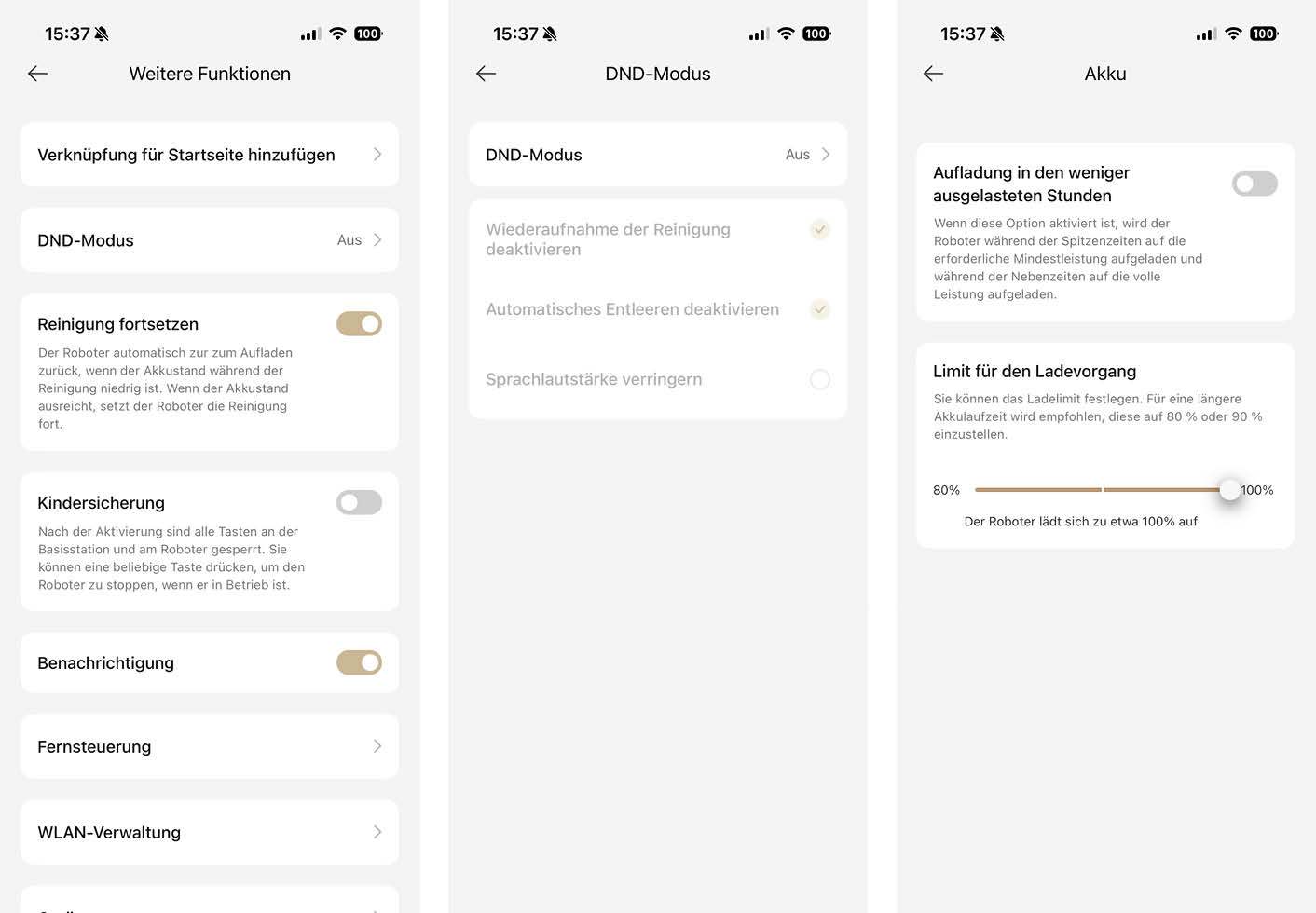

Verknüpfung Man kann eine Verknüpfung zur Startseite generieren.
DND Zu einer gewissen Zeit führt er selbst eingestellte Funktionen nicht aus.
Fortsetzung Der Roboter kann bei leerem Akku die Reinigung nach dem Laden an der aufgehörten Stelle fortsetzen.
Kindersicherung Sperrt die Tasten des Roboters.
Benachrichtigung Die Benachrichtigungen sind individuell einstellbar.
Fernsteuerung Man kann den Roboter mit einer virtuellen Fernbedienung steuern.
WLAN-Verwaltung Hier kann man das WLAN ändern und Informationen dazu einsehen.
Wartung Hier wird angezeigt, wann Komponenten gewechselt werden und wie man den Roboter reinigt.

Aufladung Man kann einstellen, dass der Roboter während individueller Zeiten auflädt.

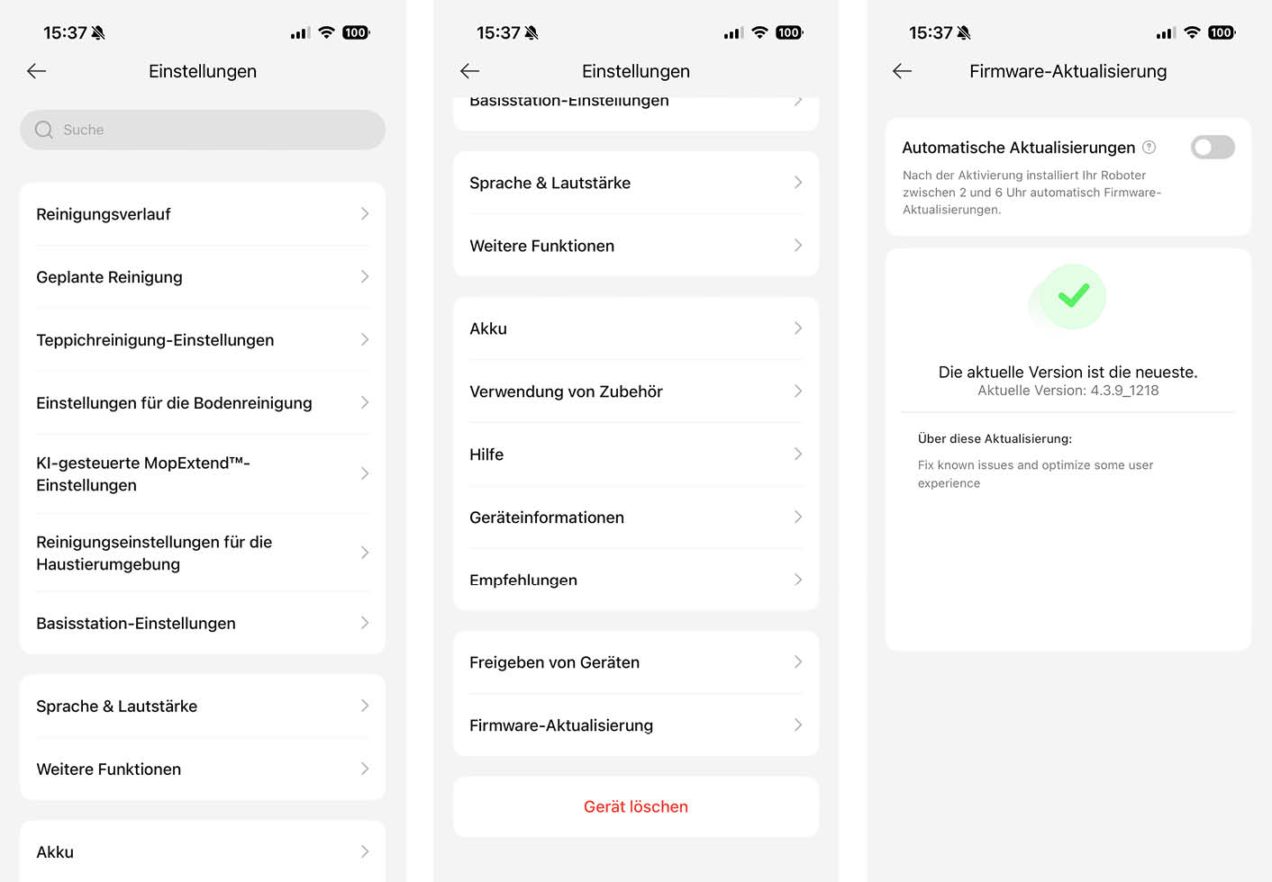

UPDATES | App & Firmware – Wie aktuell ist das System?
Stand des Checks: 08.05.2026 – Die iOS-Versionsdaten haben wir direkt im Apple App Store ausgelesen. Für Android zeigt Google Play keinen öffentlichen Versionsverlauf an; die Daten haben wir deshalb über Uptodown ermittelt. Firmware-Informationen stammen vom Testgerät und der Dreame-Supportseite. Aus Übersichtlichkeit listen wir hier nur die neuesten Einträge; ältere Updates sind in den Stores und beim Hersteller teils ebenfalls vorhanden.
Dreamehome (iOS) – Versionsverlauf
Version 2.5.6 – 25.04.2026
Fixed known issues and enhanced user experience.
Hinweis: Im Apple App Store ist für diese App kein detaillierteres öffentliches Changelog verfügbar. Es handelt sich um einen Auszug; ältere Versionen sind im Store ebenfalls einsehbar.
Dreamehome (Android) – Versionsverlauf
Für Android zeigt Google Play keinen öffentlichen Versionsverlauf an. Ein öffentlich einsehbares Changelog über Uptodown war zum Zeitpunkt des Checks ebenfalls nicht verfügbar.
Dreame L50 Ultra AE – Firmware
Version V 4.3.9_1218 – Stand 03/2026 (Version zum Testzeitpunkt)
Kein öffentliches Changelog für diese Firmware-Version verfügbar. Weitere Firmware-Updates können über die Dreamehome-App eingespielt werden.
