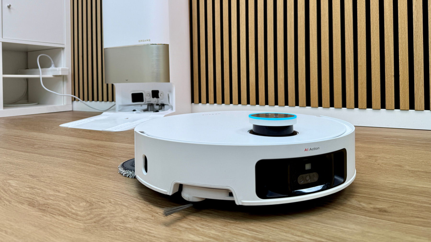

Auch beim Dreame X50 Master ist das auffälligste Merkmal der einfahrbare Laserturm, der die Bauhöhe auf 8,9 cm reduziert. Beim ersten Blick auf den Roboter scheint er keinen Laserturm zu haben – er ist lediglich eingefahren und fährt bei der Arbeit automatisch aus oder senkt sich unter niedrige Möbel ab. Der Laserturm ist mit einem leuchtenden LED-Statusring ausgestattet, der die Betriebszustände anzeigt. Die Verarbeitungsqualität des Geräts ist auf sehr hohem Niveau, unser Testgerät kommt in Schwarz – anders als das Weiß/Gold des X50 Ultra Complete auf unseren Fotos.
Design-technisch macht dem Dreame X50 Master so schnell kein anderer Saugroboter etwas vor
Abweichende Variante

Front, Seite, Heck | Das findet man ringsum den Roboter
An der Vorderseite des Dreame X50 Master sitzt der Stoßfänger mit der AI Action-Obstacle Avoidance, bestehend aus zwei Kreuzlasern, RGB-Kameras und einem LED-Nachtlicht. Seitlich sorgt ein Wandabstandssensor für präzise Randreinigung. Am Heck des Roboters befinden sich neben den Ladekontakten die Andockstutzen für den Anschluss an die Station – beim Master funktioniert das Prinzip identisch, nur dass die Station das Wasser direkt aus der Leitung bezieht.

WISCHEN | Kann der Dreame X50 Master beim Wischen überzeugen?
Unser Eindruck ist zweigeteilt: Das Wischbild wirkt optisch ordentlich, und beim randnahen Wischen gehört der Dreame X50 Master zu den Besten in dieser Klasse. Bei der tatsächlichen Schmutzaufnahme blieb im Nachtest jedoch deutlich Schmutz zurück. In unserem Wischtest verteilen wir Erde, Kaffee, Ketchup und Kreidestiftkritzeleien auf glatten und strukturierten Flächen sowie vier Linien im Randbereich. Das Gerät hat dabei vollständigen Zugang zu seiner Reinigungsstation.

Wir schauen uns das Wischergebnis des Dreame X50 Master an

FAZIT | Unser Fazit zum Dreame X50 Master
In einem Satz: Der Dreame X50 Master ist der Dreame X50 Ultra Complete mit einer grundlegend anderen Station – und diese Station ist ein echter Mehrwert für jeden, der die Reinigungsroutine dauerhaft wartungsarm halten und die Station fest integrieren möchte. In unserem Test liefert er auf Hartboden mit 99,98 g von 100 g Schmutz, im Haartest mit 1 g von 1 g ohne jede Aufwicklung und im Klettertest mit 4,4 cm jeweils Spitzenergebnisse – weil der Roboter technisch identisch mit dem X50 Ultra Complete ist.
Allerdings teilt er auch dessen Schwächen: Die Navigation auf Teppichboden ist noch nicht vollständig ausgereift, und bei der Hinderniserkennung gibt es in Randszenarien Aussetzer. Wer auf viele Teppiche oder absolute Sicherheit bei Hindernissen angewiesen ist, sollte das einkalkulieren und in unserem Saugroboter Finder gezielt nach Modellen mit besserer Teppich- und Hindernisleistung suchen.
Der Dreame X50 Master hat unsere Tests bestanden und zählt zu einem der stärksten Saugroboter weltweit
Der entscheidende Vorteil des X50 Master liegt in der Station: Kein manuelles Nachfüllen, kein Schmutzwasser-Entleeren, eine kompakte Höhe von nur 24,9 cm. Wer die Station in die Küchenzeile oder unters Waschbecken einbauen kann und dort dauerhaft einen festen Wasseranschluss hat, bekommt mit dem Dreame X50 Master bei aktuell rund 815 € eine der schlüssigsten Festwasser-Lösungen in dieser Klasse. Der Mehrpreis gegenüber dem X50 Ultra Complete ist inzwischen so gering, dass die Entscheidung weniger vom Budget als von der Aufstellsituation abhängt.
