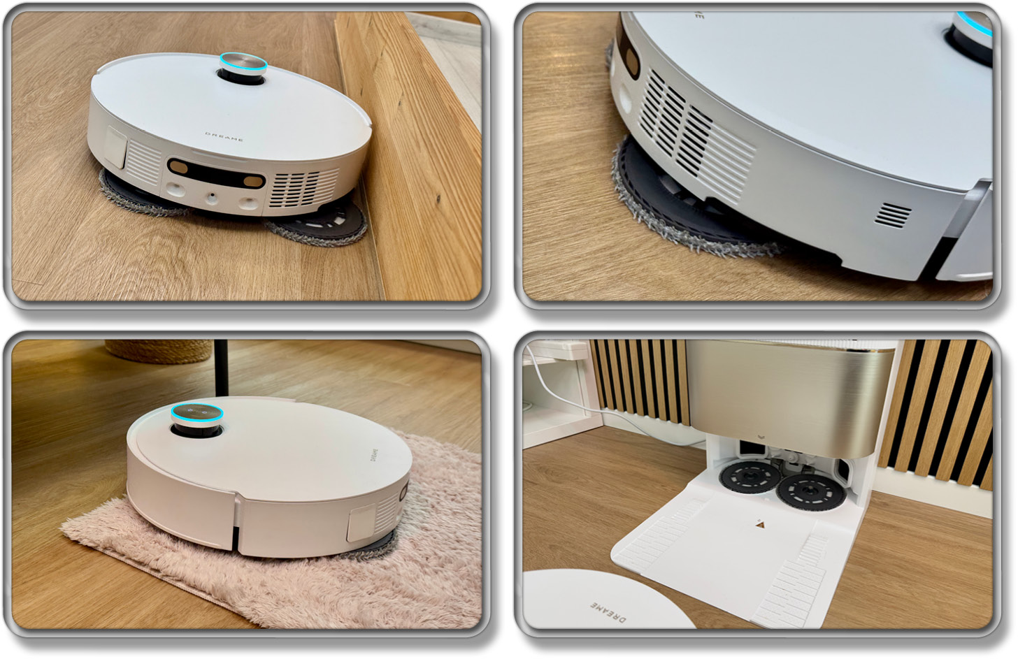

Wenn du nach einem Premium-Saugroboter suchst, der hohe Türschwellen meistern kann, eine vollautomatische Reinigungsstation mitbringt und mit Haaren im Haushalt keinerlei Probleme hat, ist der Dreame X50 Ultra Complete zum Testzeitpunkt eine der überzeugendsten Optionen. Unsere Messwerte zeigen aber auch, dass er kein makelloses Gerät ist – wer darauf angewiesen ist, dass der Roboter jeden Hindernistyp zuverlässig erkennt oder auf vielen Teppichen sauber navigiert, muss Abstriche einplanen. Detaillierte Ergebnisse zum Klettertest findest du weiter unten im Bericht.

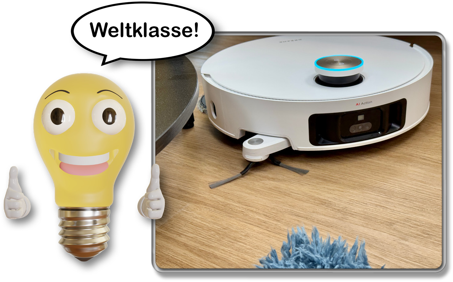

  • Highlights im Test: In unserem Testareal saugte er auf Hartboden 99,98 g von 100 g Schmutz auf, überwand eine scharfe Kante mit 4,4 cm und nahm 1 g von 1 g Haare auf – ohne jede Aufwicklung an Bürsten oder Seitenbürste.
  • Beachte: In unserem Hindernis-Test überrollte er einen kleinen Hundehaufen, anstatt ihn zu umfahren. Die Hinderniserkennung ist gut, aber nicht für alle kritischen Alltagssituationen verlässlich genug.

  • Ausfahrbare Zusatzräder für Kantenüberwindung

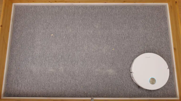

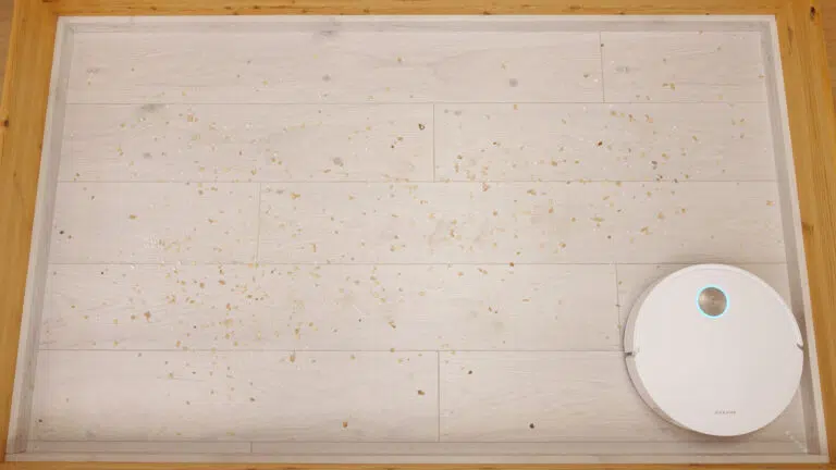

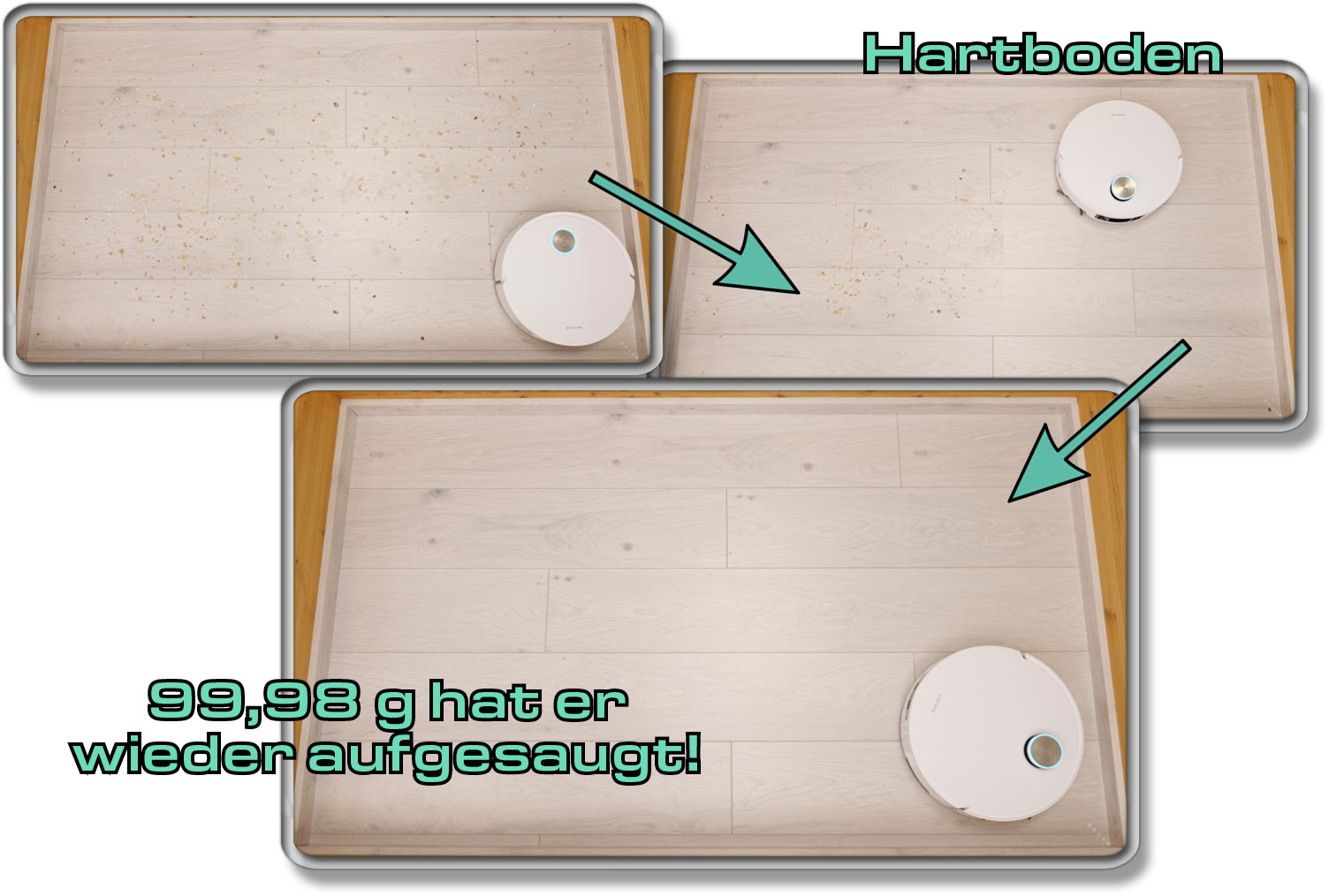

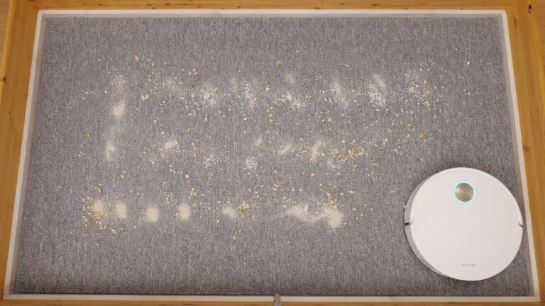

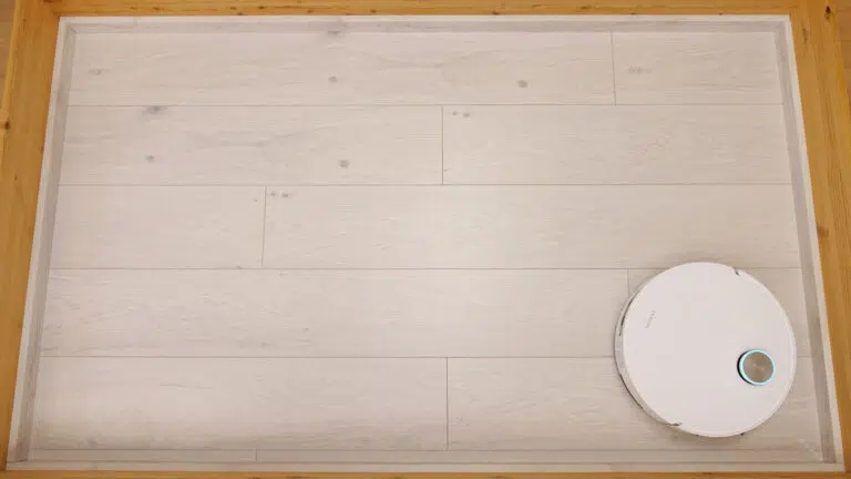

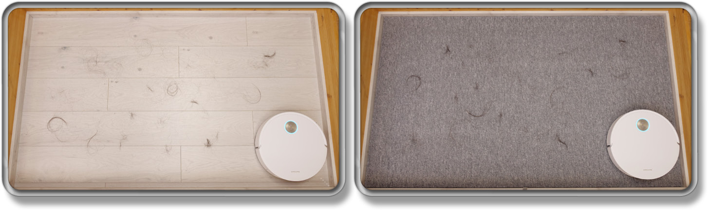

Note Saugen: 1,8 (Gut)
Saugleistung Laminat 99,98 von 100

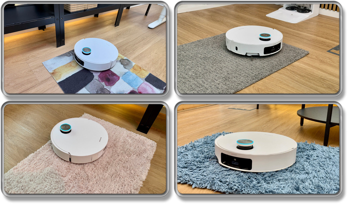

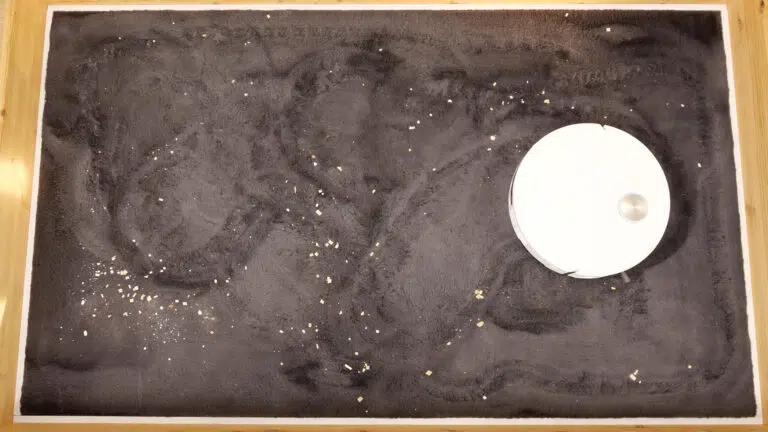

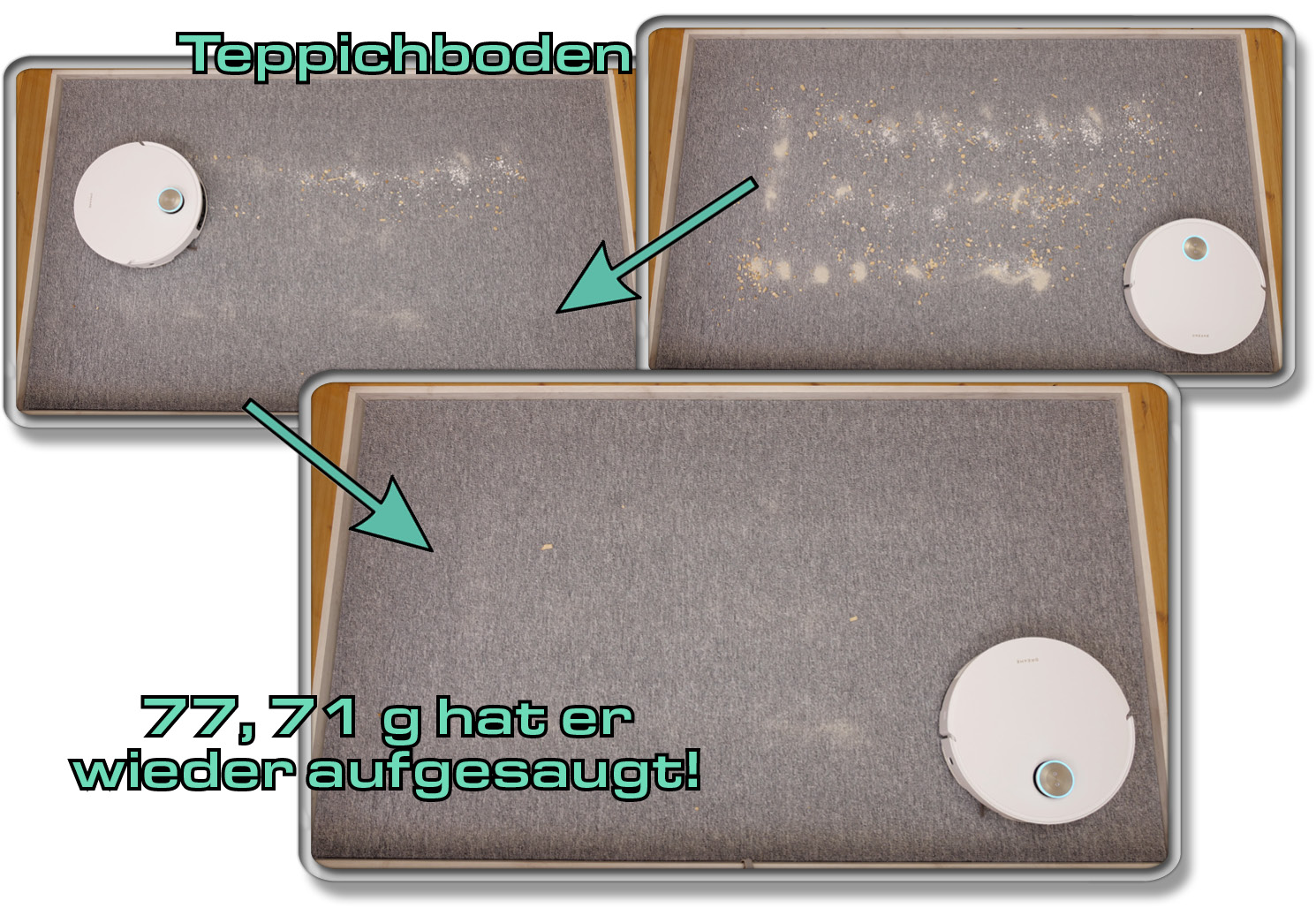

Saugleistung Teppich 77,71 von 100

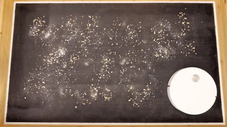

Saugleistung Teppich hoch 56,16 von 100

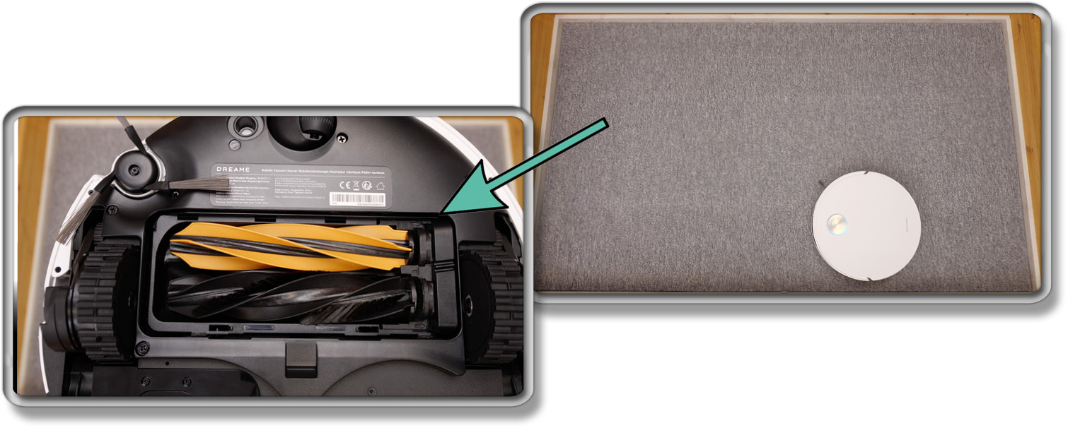

Saugleistung Haare Laminat 10 von 10
Saugleistung Haare Teppich 10 von 10
Saugleistung Haare Teppich hoch 6,4 von 10

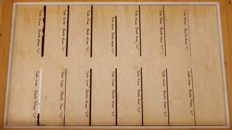

Fugen 4,25 von 56

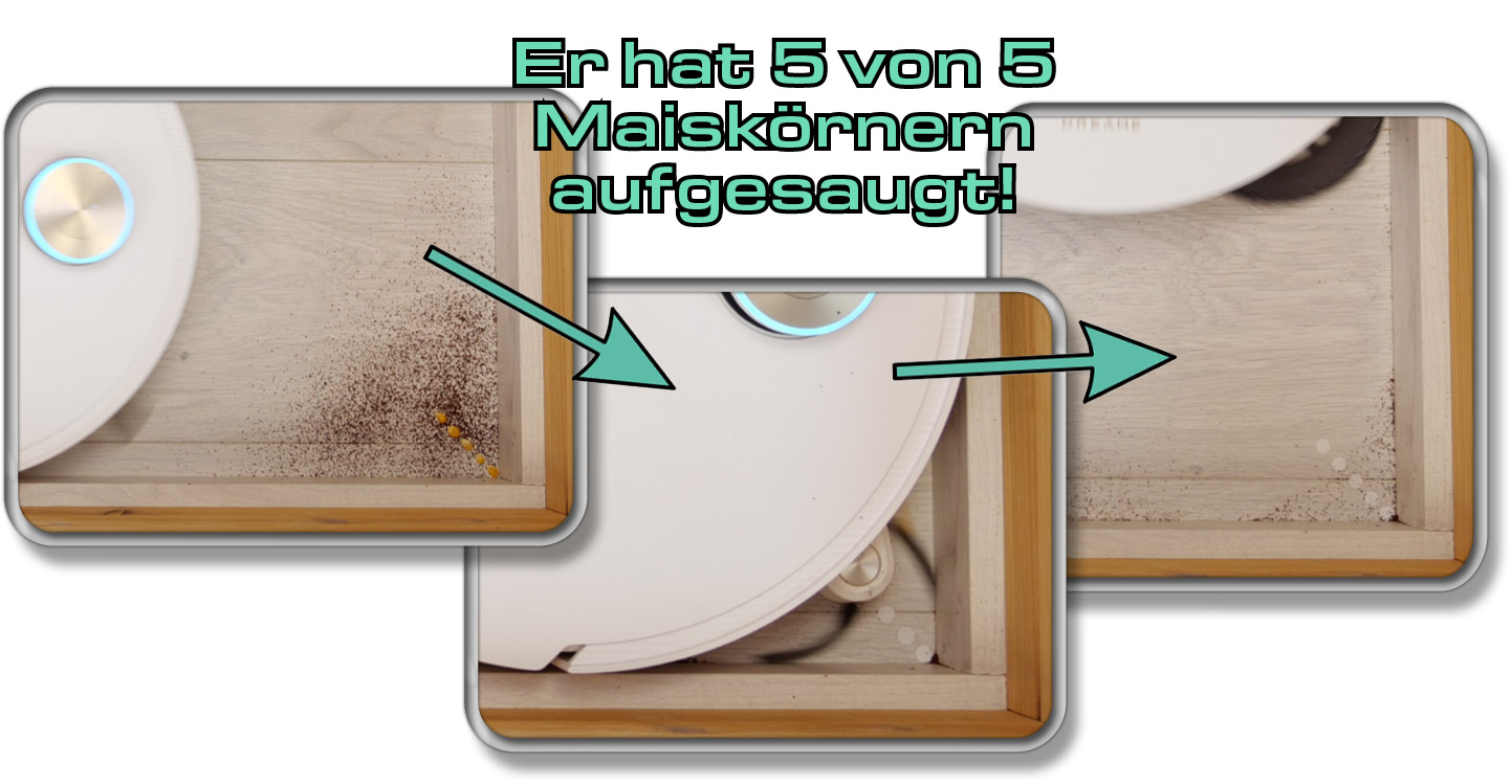

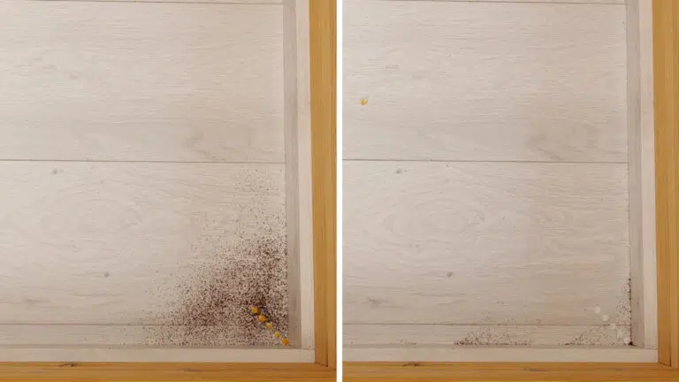

Ecken Maiskörner 5 von 5
Ecken Kaffee 2,5 von 4

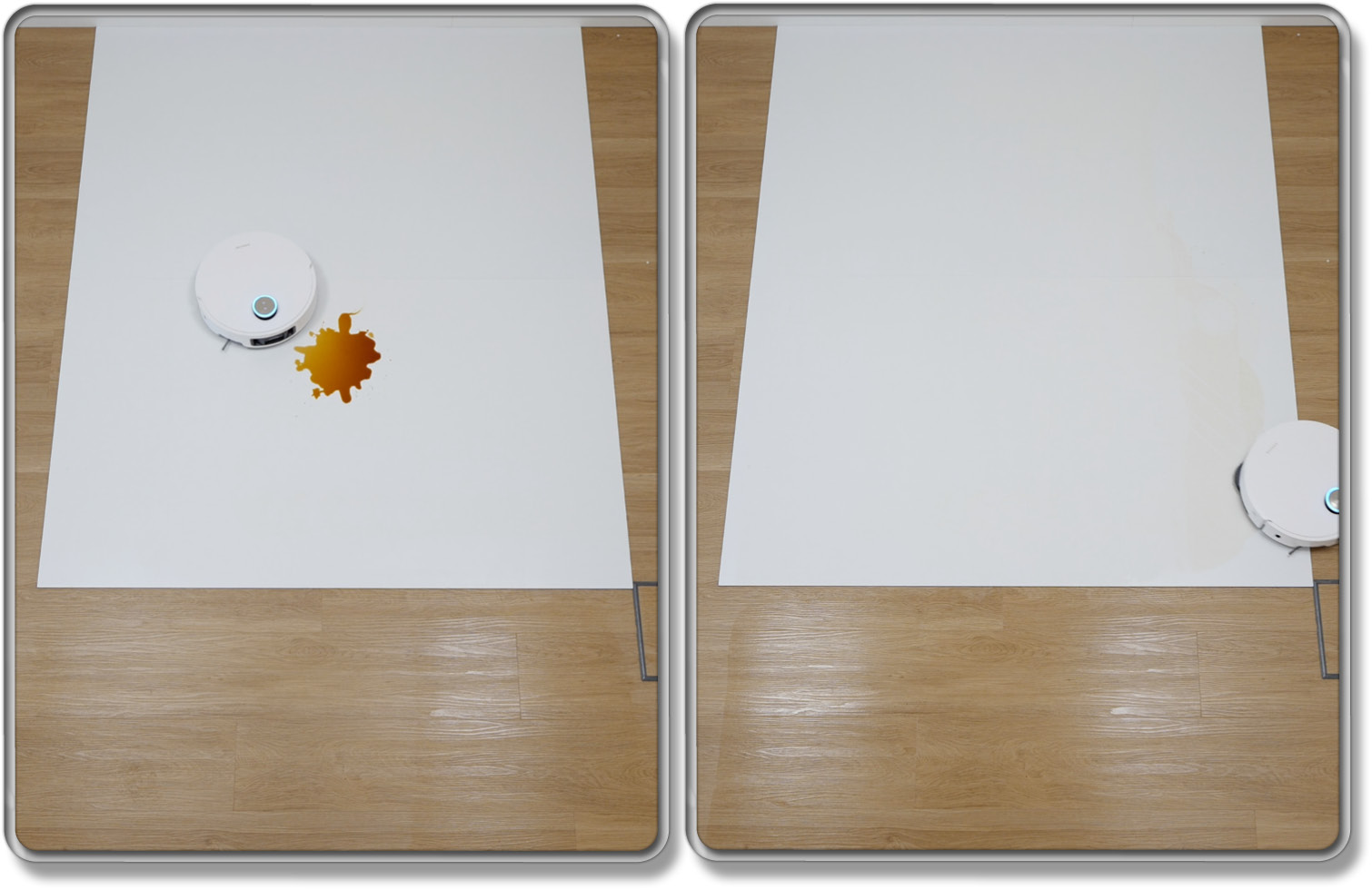

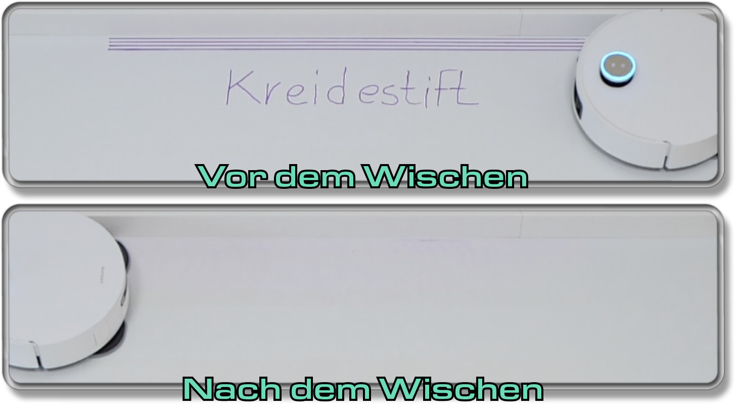

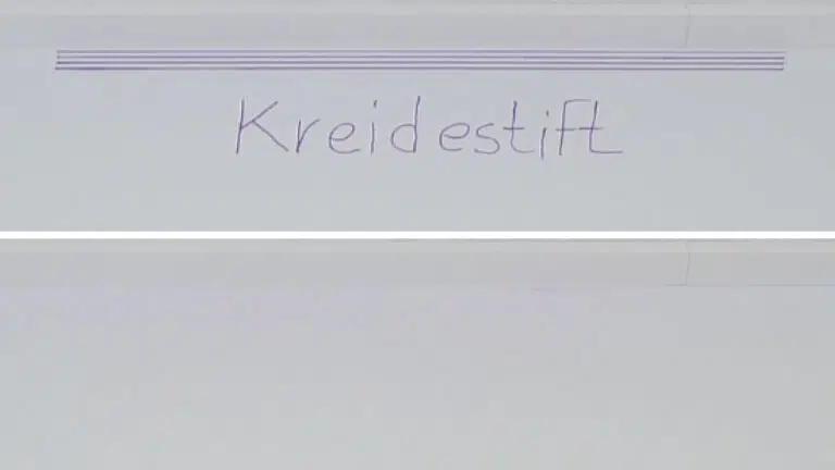

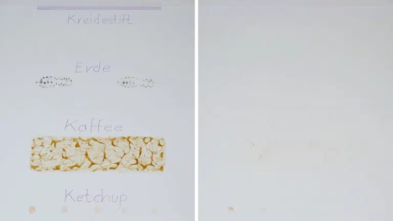

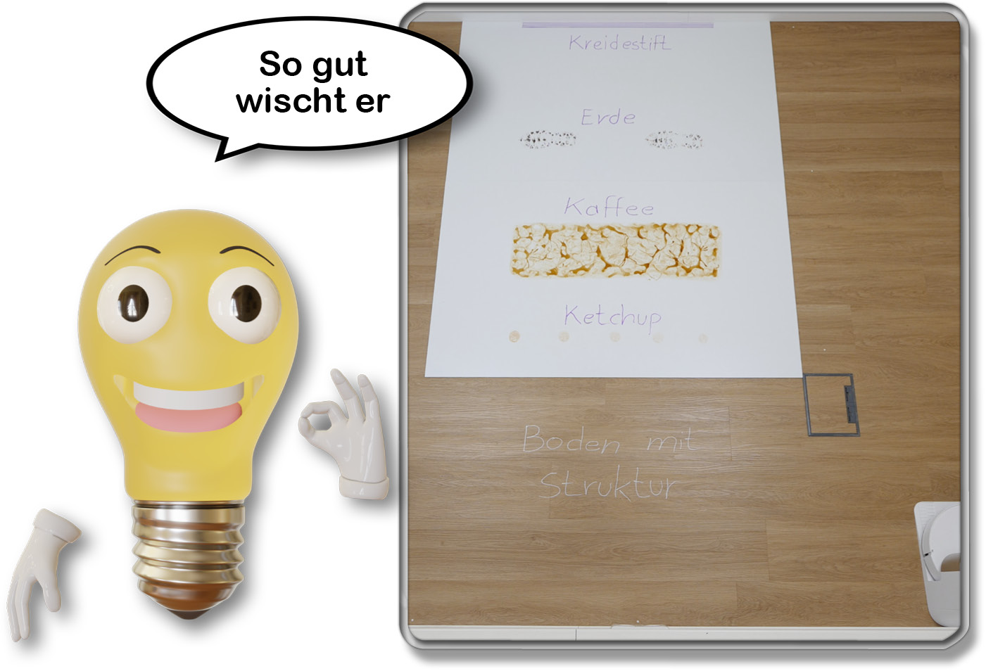

Note Wischen: 3,1 (Befriedigend)

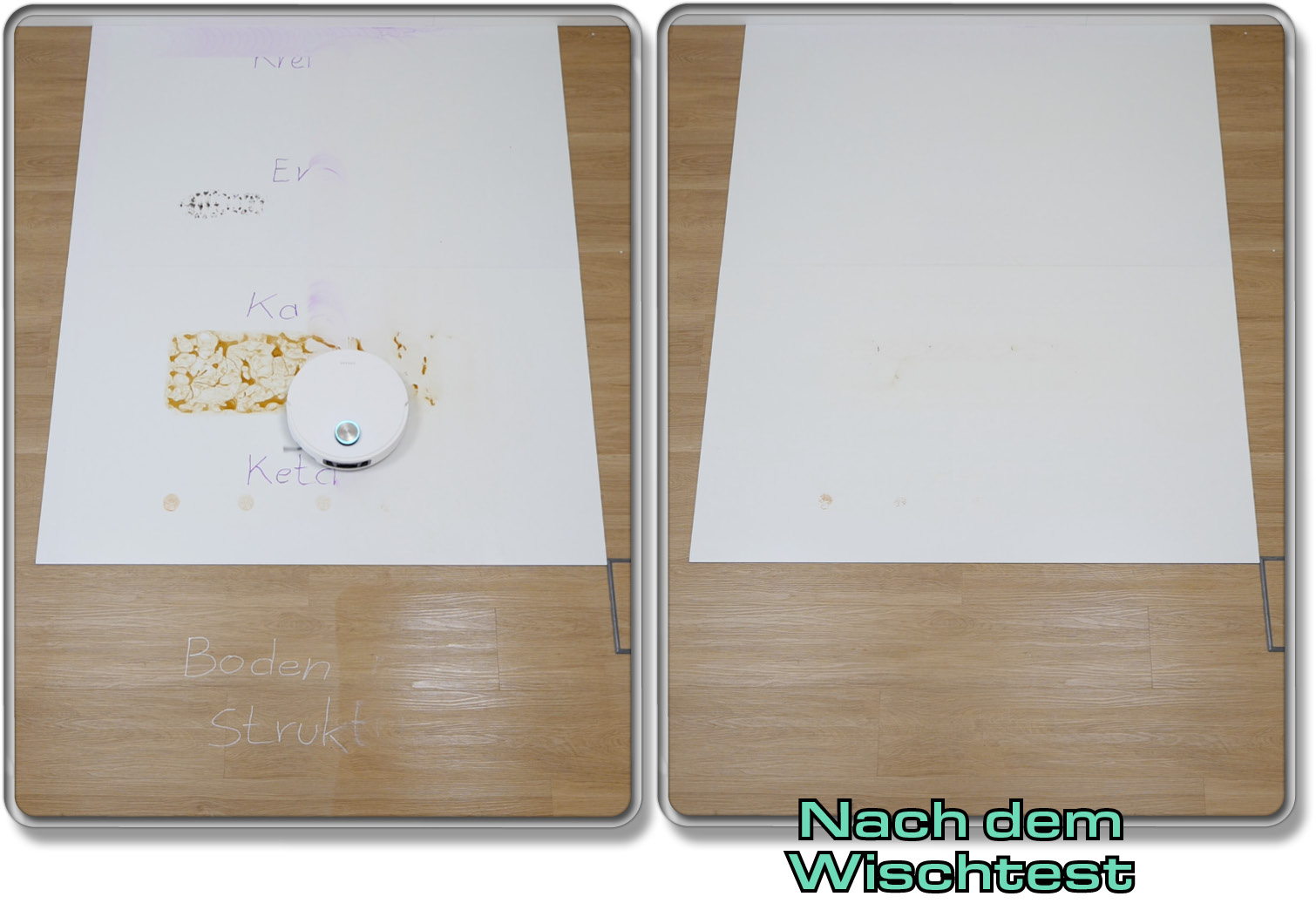

Wischleistung Fläche Schmutz entfernen 3,5 von 4
Wischleistung Fläche Schmutz aufnehmen 0,5 von 4
Wischleistung Rand 3,5 von 4

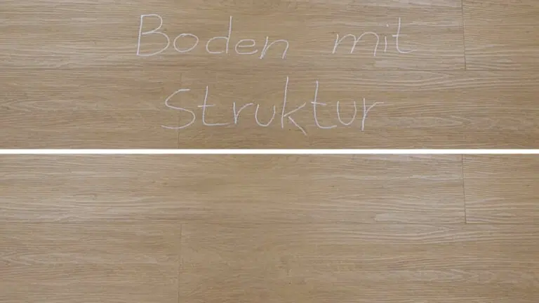

Wischleistung Struktur aufnehmen 4 von 4
Wischleistung Kaffee 4 von 4

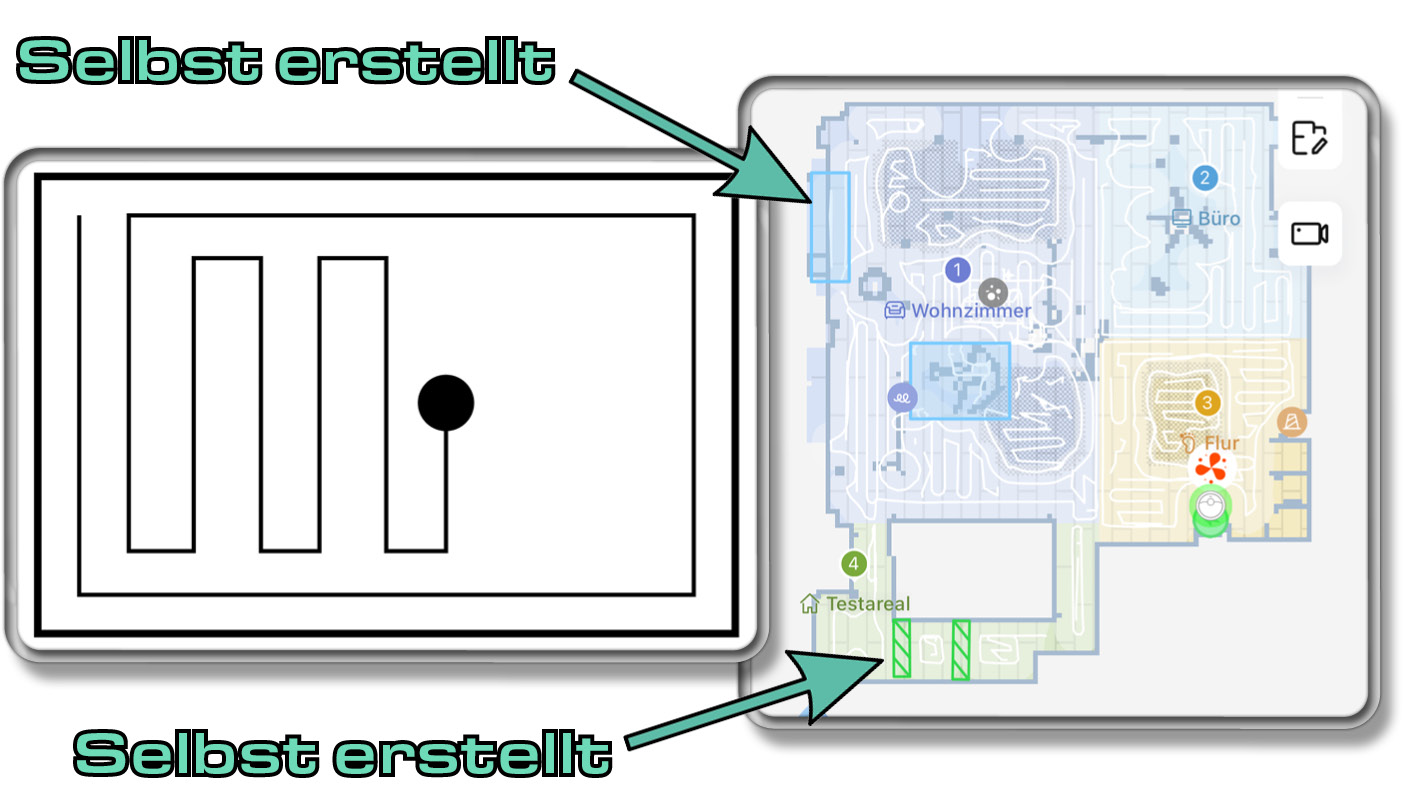

Note Navigation: 2,3 (Gut)
Navigation 4 von 5
Navigation Teppich 17,25 von 21
Navigation Dauer Testraum 43 von 80 / 77 min

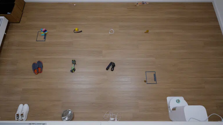

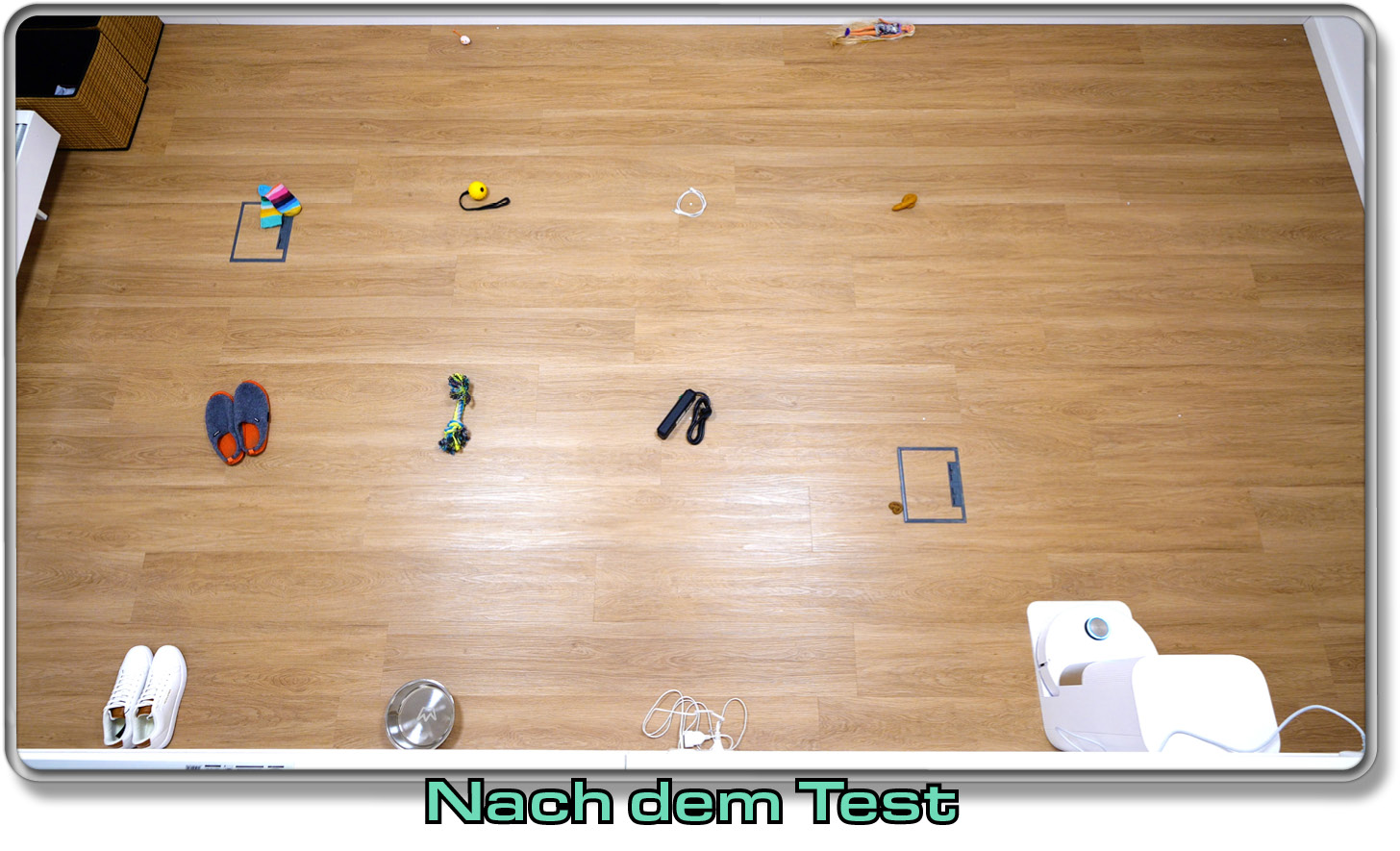

Hinderniserkennung 32 von 53

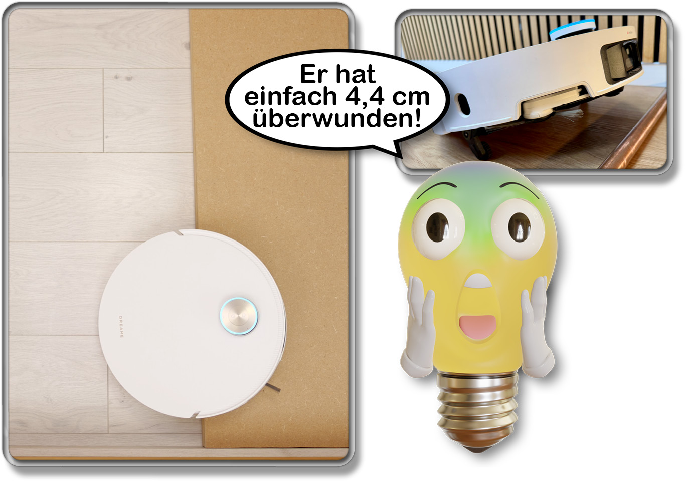

Klettern 4,4 von 6

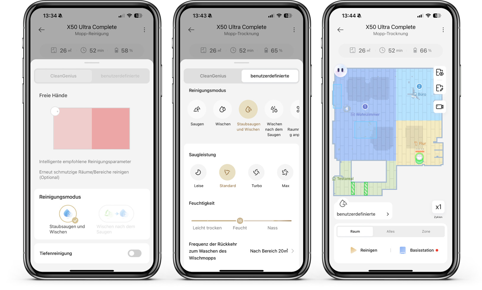

App 4 von 4

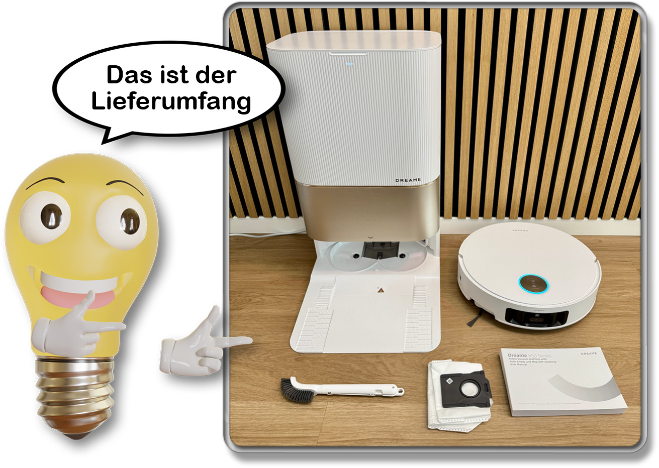

LIEFERUMFANG | Das ist alles im Paket dabei

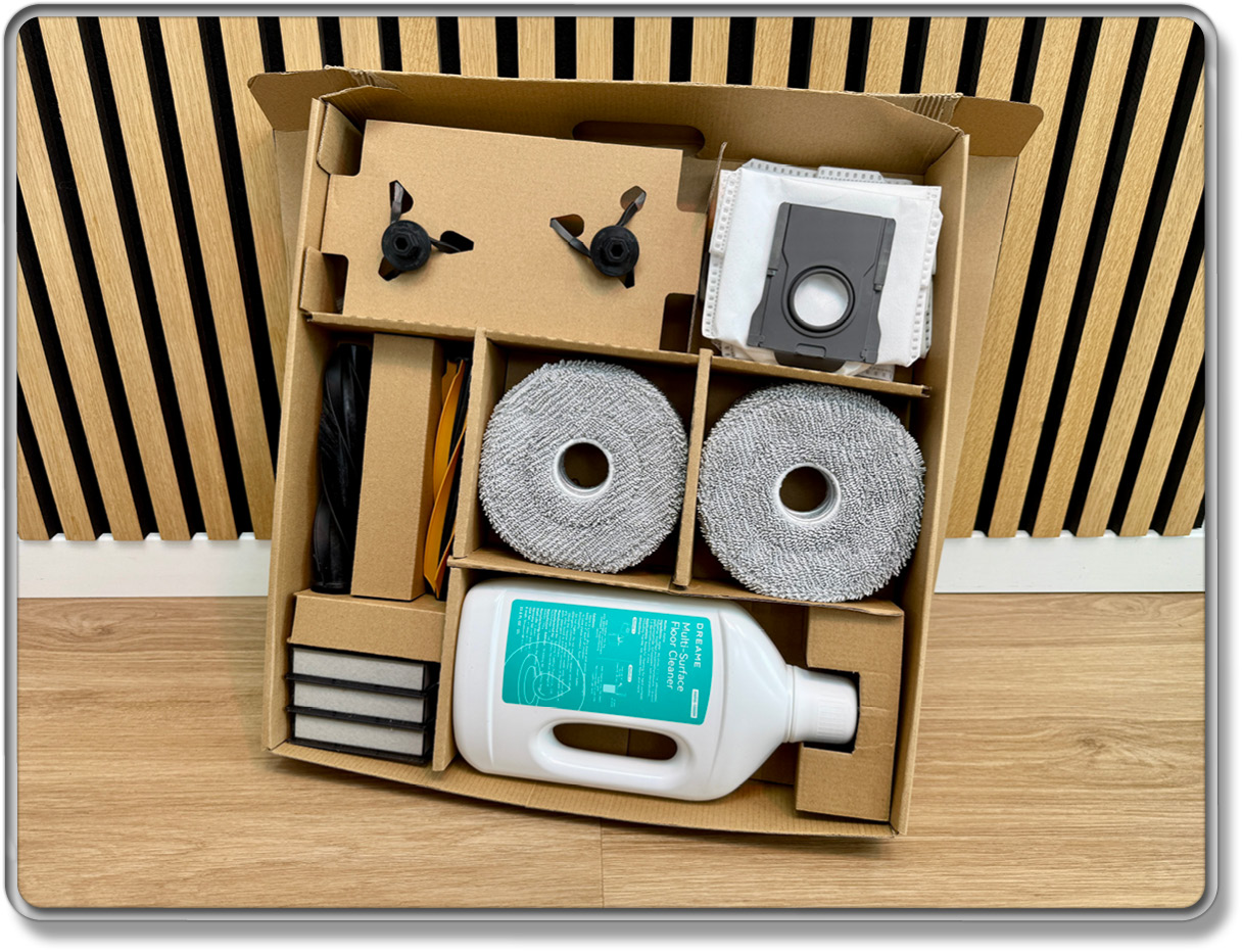

Kurz gesagt: Beim Dreame X50 Ultra Complete bekommst du nicht nur Roboter und Station, sondern direkt eine umfangreiche Ersatzteil-Ausstattung. Der Dreame X50 Ultra Complete kommt in einem großen braunen Karton zu euch nach Hause. Darin enthalten sind, neben dem Roboter und der Reinigungsstation, allerhand Zubehörmaterial. Zur Standardlieferung gehören der Roboter und die Station sowie ein zusätzlicher Staubbeutel, eine Reinigungsbürste und die Bedienungsanleitung.
Das ist der normale Lieferumfang des Dreame X50 Ultra Complete
Da es sich bei diesem Gerät um die Complete-Variante handelt, werden viele Ersatzteile mitgeliefert. Dabei sind also zusätzlich drei Ersatzstaubbeutel, drei Ersatzstaubfilter, zwei zusätzliche Seitenbürsten, sechs Paare an Wischmopps, ein weiteres Doppelwalzensystem und eine große Flasche Reinigungsmittel. Wer sich für das Modell ohne diese Ersatzteilausstattung interessiert, sollte auch einen Blick auf den Dreame X50 Master werfen, der mit direktem Sanitäranschluss punktet.
Das Complete-Paket gibt es beim Kauf dazu!

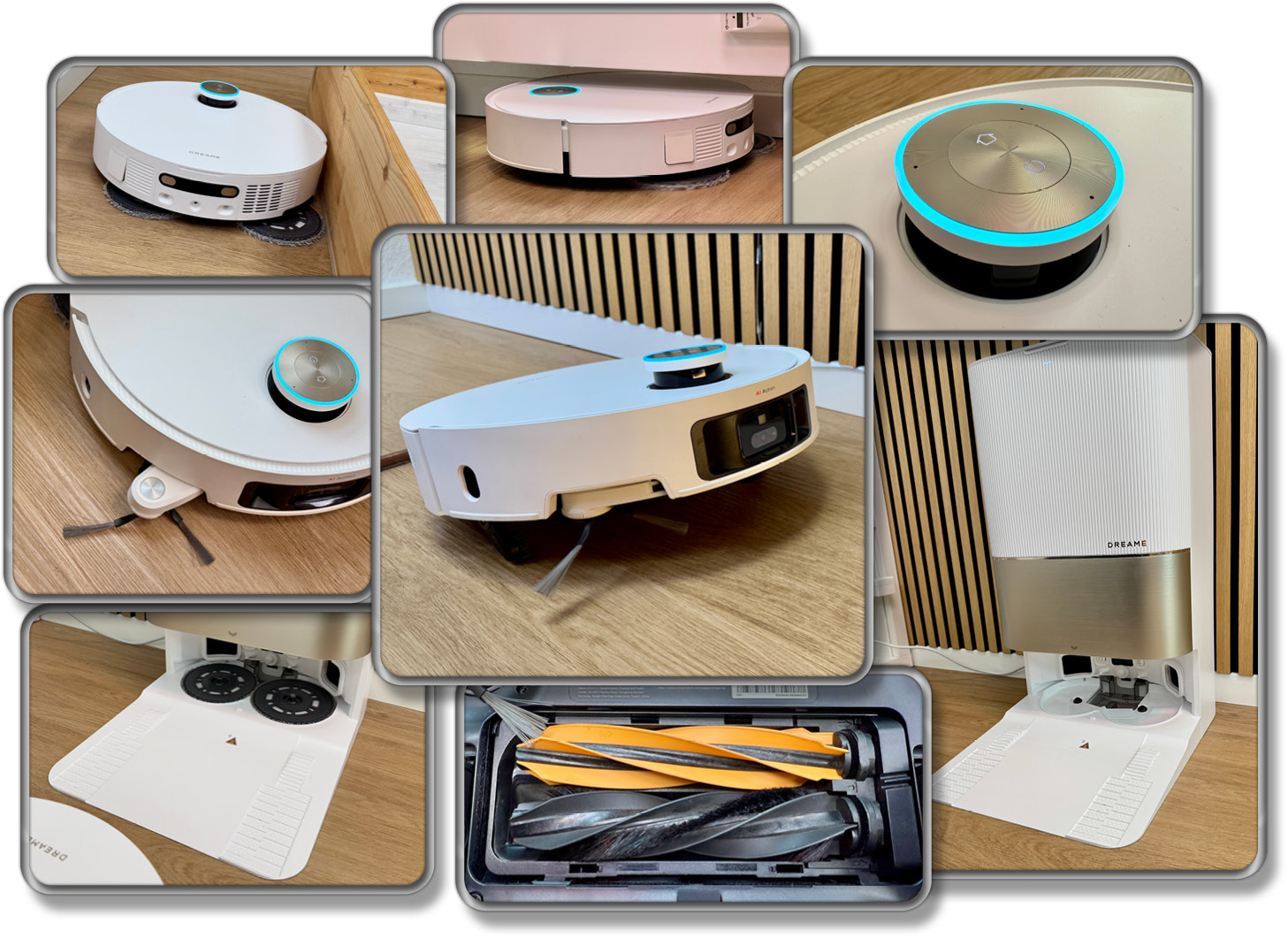

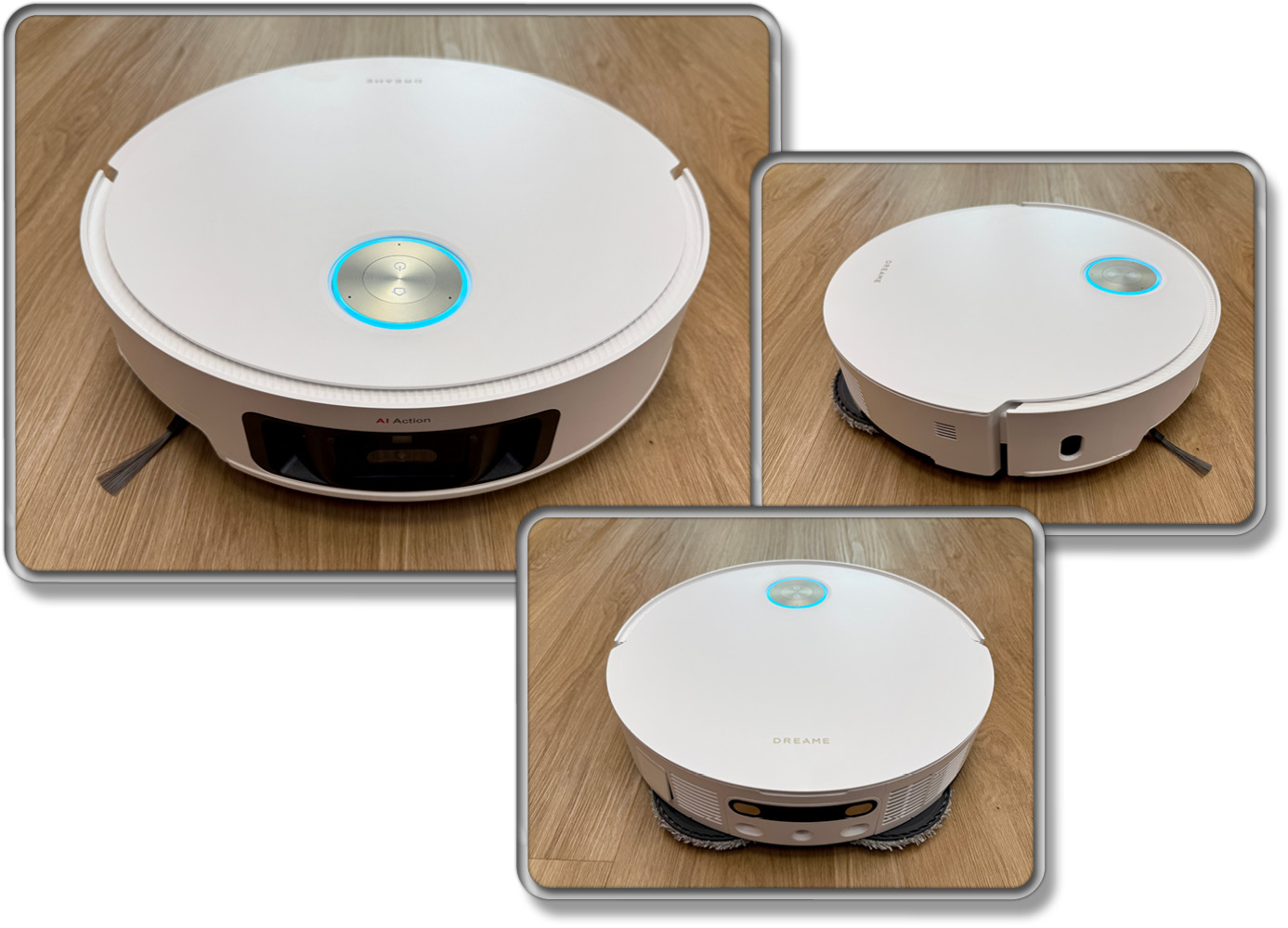

DESIGN | So sieht der Dreame X50 Ultra Complete aus

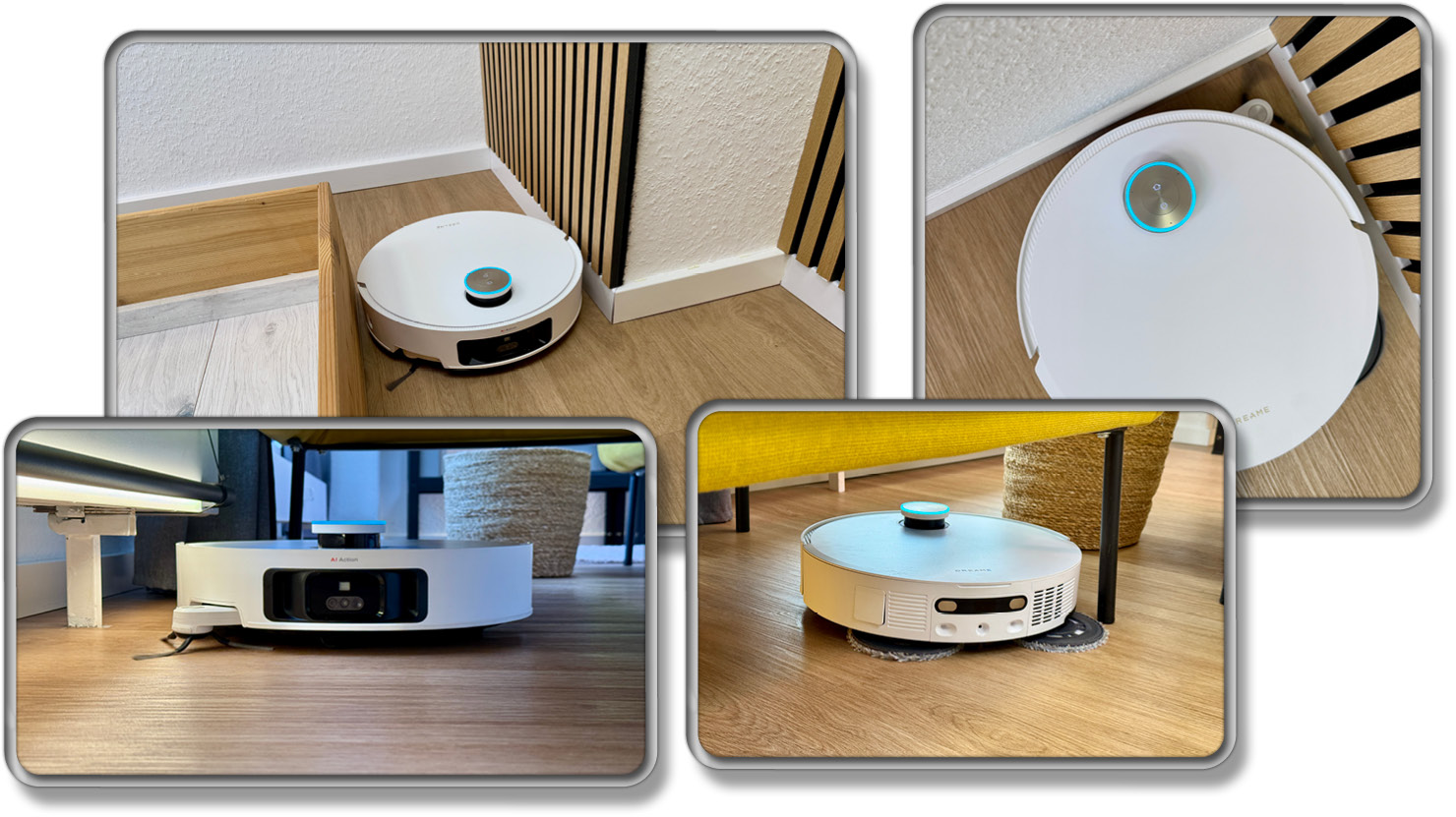

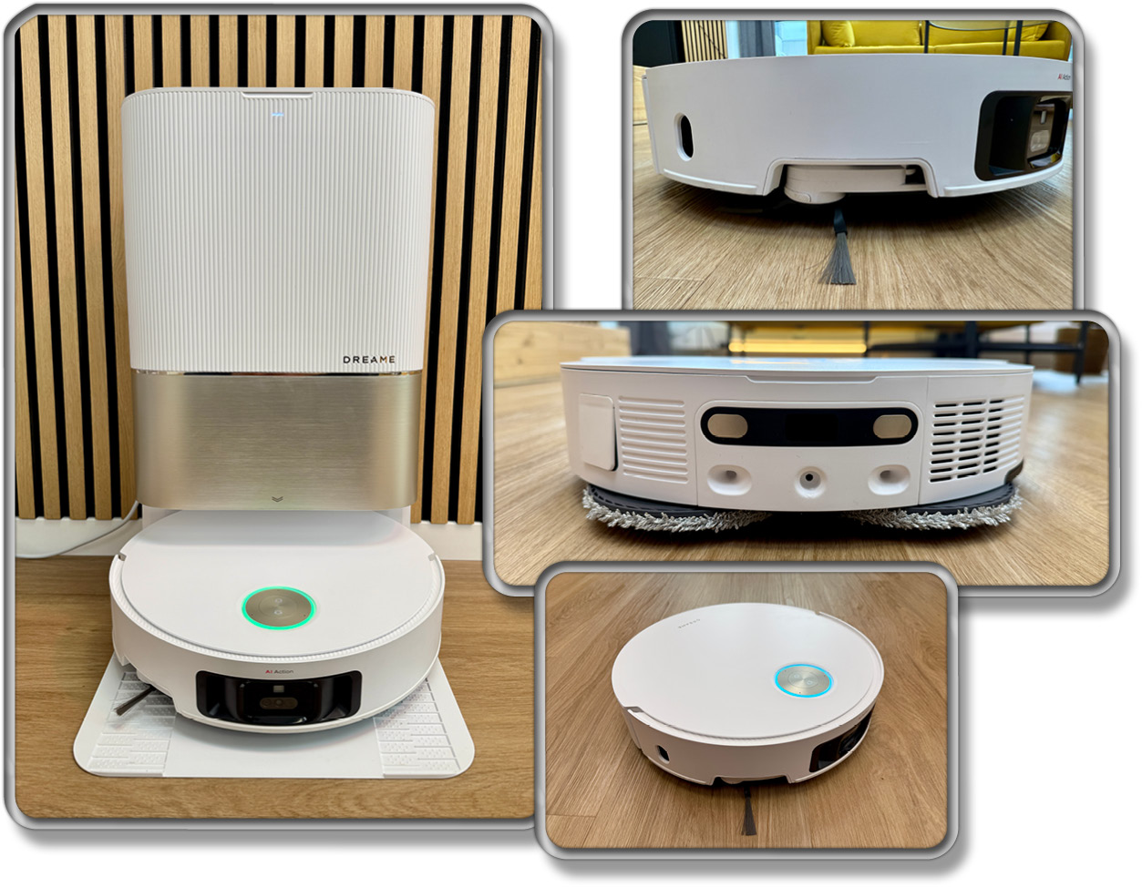

Das auffälligste Design-Feature ist der einfahrbare Laserturm, der die Bauhöhe auf 8,9 cm reduziert und damit die Durchfahrt unter Möbeln deutlich erleichtert. Beim ersten Anschauen des Dreame X50 Ultra Complete fällt einem auf, dass der Laserturm verschwunden zu sein scheint. Das stimmt so aber nicht, er ist lediglich eingefahren. Dennoch kommt er so deutlich besser unter Möbel als sein Vorgänger. Der Laserturm ist mit einem leuchtenden LED-Statusring versehen, der die Farbe ändern kann. Die Qualität des Geräts ist auf höchstem Niveau, unser Testgerät ist in einer Mischung aus Weiß und Gold lackiert.
Design-technisch macht dem Dreame X50 Ultra Complete so schnell kein anderer Saugroboter etwas vor

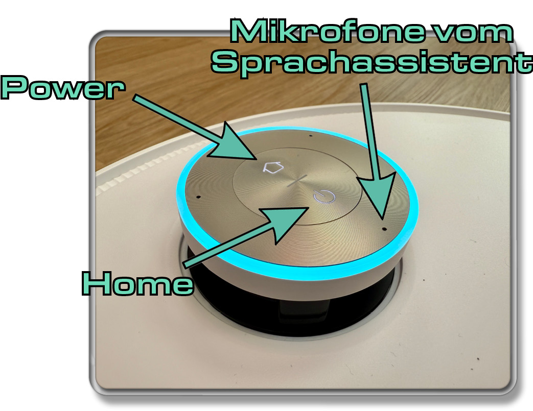

Auf der Oberseite, direkt auf dem Laserturm, gibt es zwei Tasten, mit denen man den Saugroboter manuell befehligen kann. Man erkennt auch drei Löcher auf dem eingefahrenen Turm, hinter denen sich Mikrofone für den hauseigenen Sprachassistenten verbergen. Die Tasten lösen folgende Aktionen aus:
  • Power | Mit dieser Taste schaltet man den Saugroboter ein oder aus bzw. startet oder pausiert eine Reinigungsaufgabe.
  • Home | Mit dieser Taste schickt man den Saugroboter zurück zu seiner Station.
Über diese Tasten auf dem ausfahrbaren Laserturm des Dreame X50 Ultra Complete kann man den Roboter manuell steuern
Front, Seite, Heck | Das findet man ringsum den Roboter
Auf der Vorderseite des Dreame X50 Ultra Complete befindet sich der Stoßfänger, der mit der AI Action-Obstacle Avoidance versehen ist. Diese setzt sich aus zwei Kreuzlasern, RGB-Kameras und einem LED-Nachtlicht zusammen. Seitlich gibt es einen Wandabstandssensor, der den genauen Abstand bei der Randreinigung misst. Am Heck befinden sich, neben den zwei Ladekontakten, die Absaug- und Auffüllstutzen für den Andockmechanismus an der Station.
So sieht der Dreame X50 Ultra aus

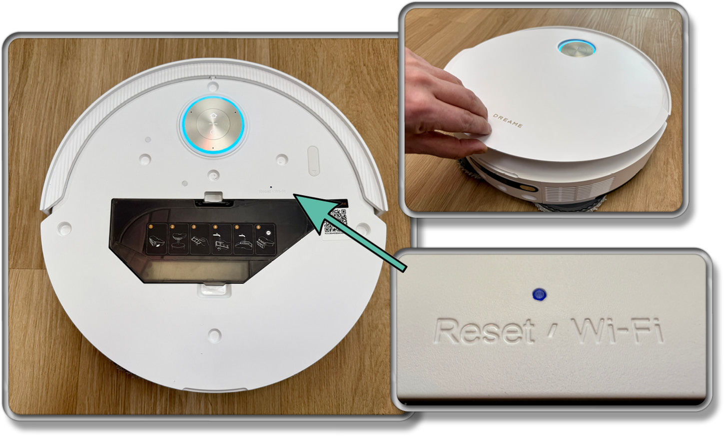

Unter der Haube | Reset und Staubbehälter
Unter der magnetisch haftenden Haube, die einfach abgenommen werden kann, befinden sich der eingelassene Staubbehälter und ein QR-Code, der auf die Dreamehome-App hinweist. Zudem findet man einen kleinen Resetknopf, der gleichzeitig als WLAN-Statusleuchte fungiert. Mehr gibt es unter der Haube nicht zu sehen.
Die Haube des Dreame X50 Ultra Complete haftet magnetisch

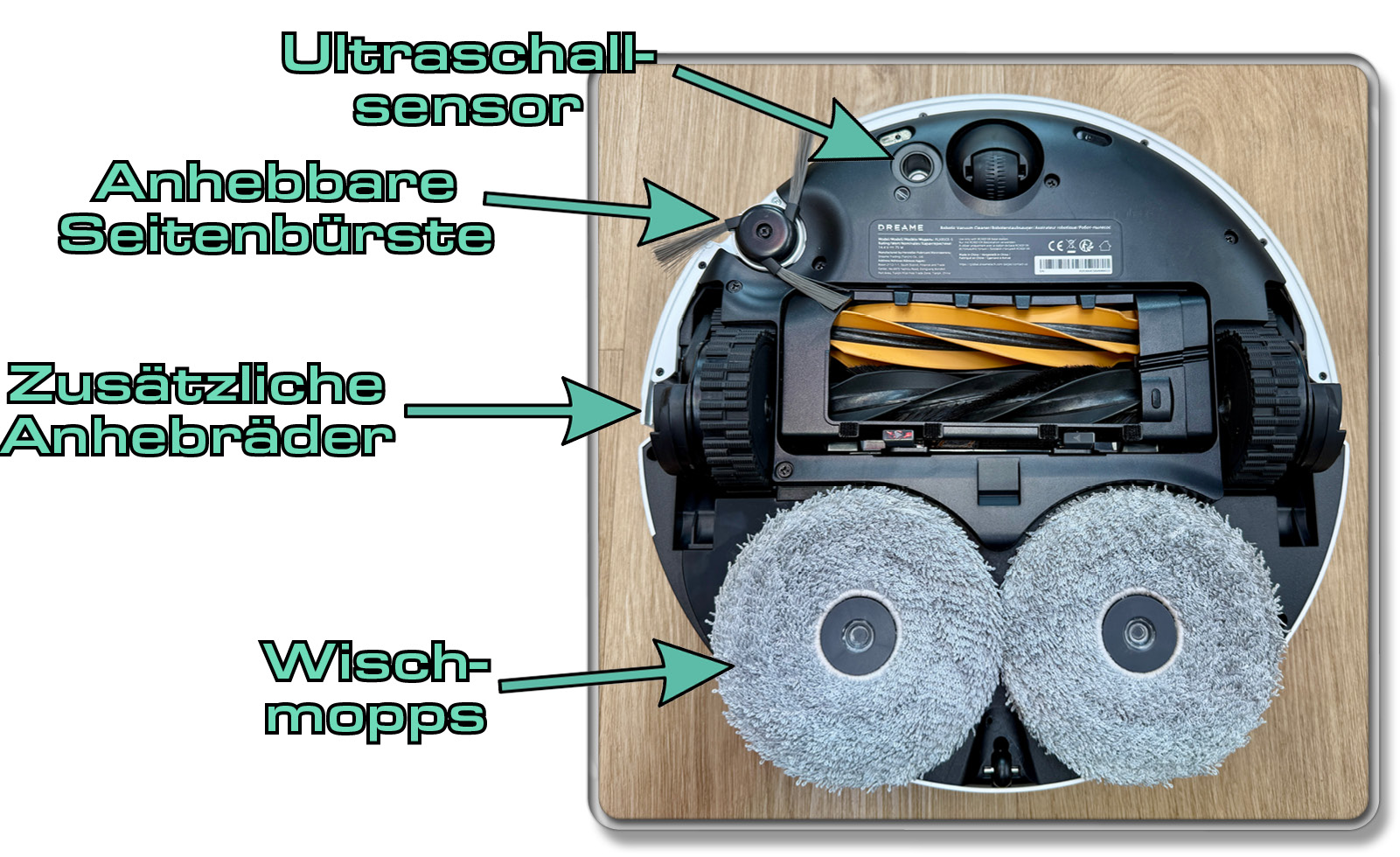

Unterseite | Vollgepackt mit neuesten Technologien

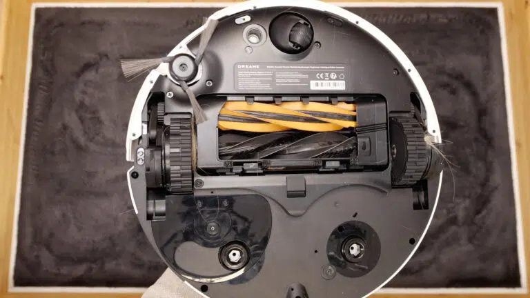

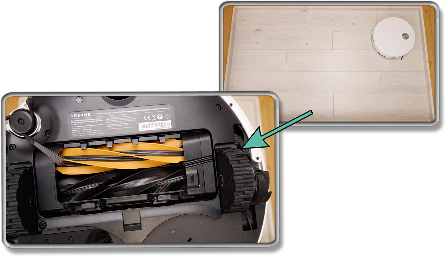

Auf der Unterseite wird es richtig spannend. Hier sticht zuerst das neue Doppelwalzensystem ins Auge, das speziell gegen das Aufwickeln von Haaren konzipiert wurde. Neben der leicht geriffelten Lenkrolle sitzen ein Ultraschallsensor und die ausfahrbare und anhebbare Seitenbürste. Besonders interessant sind beim Dreame X50 Ultra Complete jedoch die großen Laufräder: Hinter der eingefahrenen Mechanik verbirgt sich das Klettersystem, das den Roboter über hohe Schwellen hebt.
Das befindet sich auf der Unterseite des Dreame X50 Ultra Complete

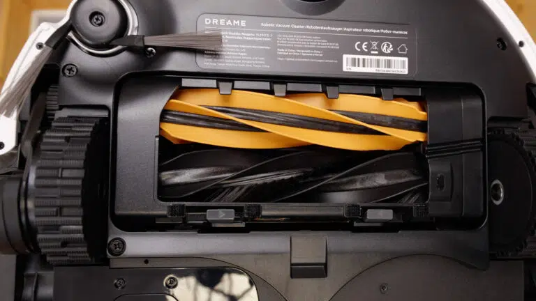

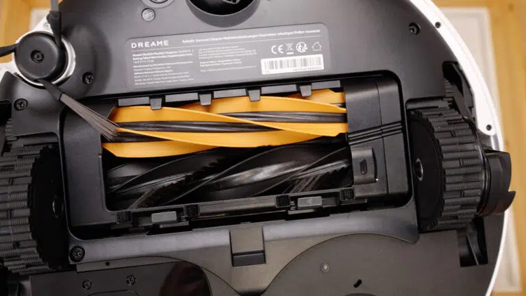

BÜRSTEN | Keine aufgewickelten Haare mehr
Das neue Doppelwalzensystem ist im Alltag vor allem für Haushalte mit langen Haaren relevant, weil es das Aufwickeln von Haaren sichtbar reduziert. Es ist dafür konzipiert, die Leistung des Saugroboters umzusetzen und dabei selbst lange Haare zuverlässig in den Staubbehälter zu befördern. Das geschwungene Design sorgt für ein kontinuierliches Abrollen aufgewickelter Haare und hält die Bürsten stets sauber.
Die Bürsten lassen sich einfach aus dem Saugroboter entnehmen und wieder einsetzen, falls man sie manuell reinigen möchte. Das Einsetzen gestaltet sich beim ersten Mal etwas fummelig. Der Saugschacht kann im reinen Wischmodus oder bei erkannter flüssiger Verschmutzung automatisch angehoben werden, damit die Bürsten keine Feuchtigkeit abbekommen. In unserem Haartest weiter unten haben wir nachgemessen, was das Doppelwalzensystem wirklich leistet.
Das ist das neue Doppelwalzensystem, dass das Aufwickeln von Haaren verhindert

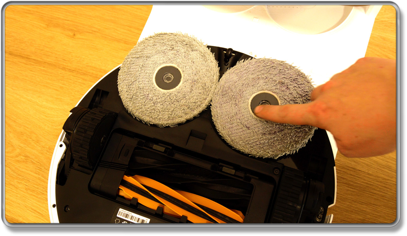

WISCHMOPPS | Rotierend, anhebbar, ablegbar und ausfahrbar
Die Mopps sind hier nicht nur „mit dabei“, sondern zentraler Teil des Systems: rotierend, anhebbar, ablegbar und beim Randwischen ausfahrbar. Die Wischmopps des Dreame X50 Ultra Complete können nicht nur über Teppichboden angehoben werden, sondern fahren bei der Reinigung entlang von Rändern so weit aus, dass auch dieser Bereich gewischt wird. Im reinen Saugmodus können sie sogar automatisch in der Station zurückgelassen werden, damit keine Feuchtigkeit mit dem Teppich in Berührung kommt.
Nach vollendeter Arbeit nimmt der Saugroboter die Mopps automatisch wieder auf. Wie gut das in der Praxis beim Wischen funktioniert, haben wir in unserem ausführlichen Wischtest weiter unten dokumentiert.
Das sind die umfangreichen Wischmopps des Dreame X50 Ultra Complete
Abnehmbar | Für die manuelle Reinigung
Die tellerförmigen Wischmopphalter lassen sich einfach vom Roboter abnehmen, da diese mittels Magnet haften. Auch die Mopps selbst können abgezogen werden. Diese halten ihre Position mittels Klettverschluss auf den Tellern. So kann man die Wischmopps einfach für die gelegentliche Wäsche in der Waschmaschine abnehmen.
Die Wischmopps haften magnetisch und können abgenommen werden

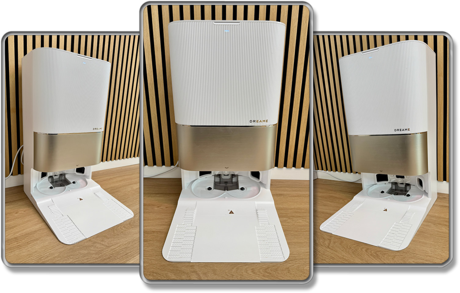

REINIGUNGSSTATION | Jetzt in verbesserter Form
Die Station ist ein großer Teil des Komfort-Versprechens: Sie übernimmt Moppwäsche, Trocknung, Absaugung, Wassertankbefüllung und UV-Desinfektion. Im Lieferumfang des Dreame X50 Ultra Complete ist eine vollumfängliche Multistation enthalten, die kaum noch Wünsche offen lässt. Qualitativ ist sie auf demselben hohen Niveau gestaltet wie der Roboter selbst.
Jetzt kommen wir zur Multi-Reinigungsstation des Dreame X50 Ultra Complete

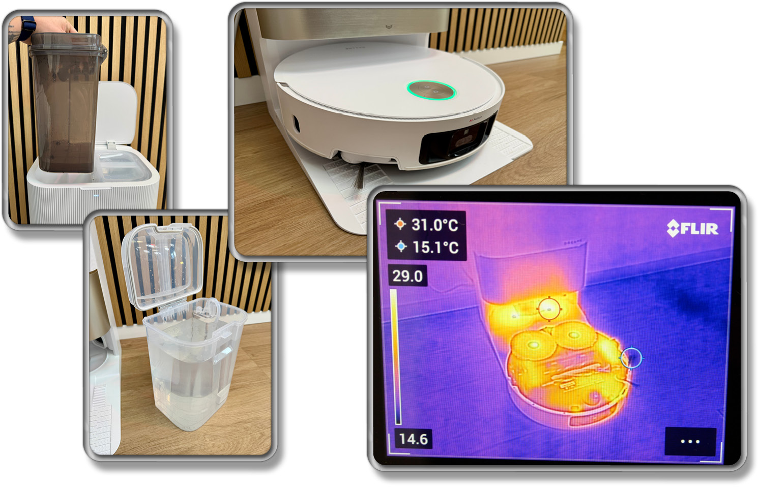

Moppwäsche | Es wird mit 80 °C Hitze gewaschen

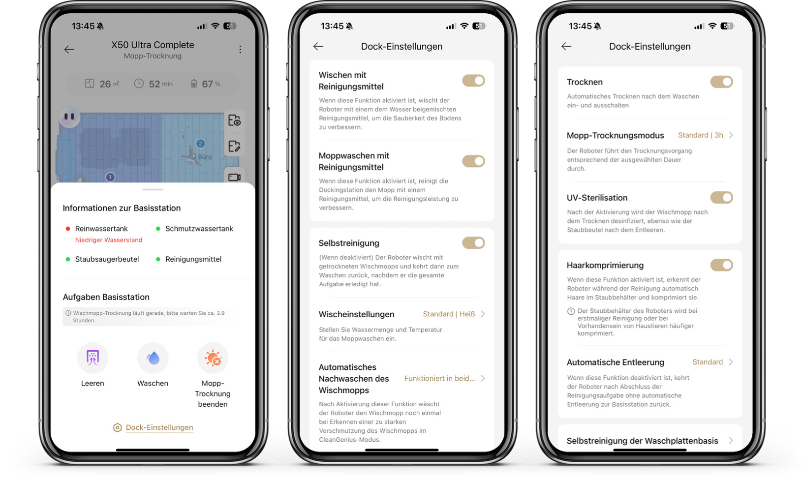

Vor, während und nach jeder Reinigungsaufgabe werden die Wischmopps des Dreame X50 Ultra Complete mit 80 °C heißem Wasser aus dem Frischwasserbehälter ausgewaschen. Das anfallende Schmutzwasser wird direkt in einen Abwassertank abgepumpt. Das sorgt dafür, dass keine Reinigung mit schmutzigen Wischmopps vollzogen wird und die Mopps während der Reinigung sauber bleiben.
Die Station erkennt sogar sehr schmutzige Wischmopps und startet bei Bedarf eine weitere Moppwäsche. Lasst euch dabei nicht von der Hitzeerfassung einer Wärmebildkamera irritieren: Die Aufnahme erfolgt nicht sofort nach der Moppwäsche, und die tatsächlich an den Wischmopps ankommende Temperatur erreicht die angegebenen 80 °C in der Praxis nicht.
Die Mopps des Dreame X50 Ultra Complete werden in der Station mit heißem Wasser gewaschen

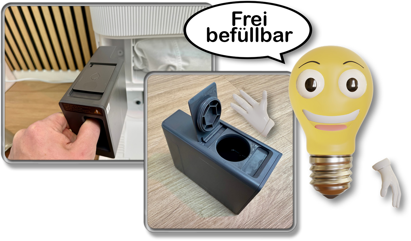

Reinigungsmitteldosierung | Jetzt auch für den Roboterwassertank
Unter der vorderen Abdeckung der Station befindet sich ein Reinigungsmitteltank, der frei befüllt werden kann. Er fügt der Moppwäsche stets eine dosierte Menge an Reinigungsmittel hinzu, damit diese noch effektiver arbeiten kann. Zudem pumpt die Station jetzt auch eine dosierte Menge an Reiniger zusammen mit Frischwasser in den Wassertank des Roboters, damit auch die eigentliche Reinigungsaufgabe davon profitiert.
Im inneren der Station befindet sich ein frei befüllbarer Reinigungsmitteldosierer
Mopptrocknung | Beugt unangenehmen Gerüchen vor
Nach jeder Reinigungsaufgabe und der darauf folgenden Moppwäsche startet die Multifunktionsreinigungsstation eine automatische Heißlufttrocknung der Wischmopps. Das sorgt dafür, dass diese nicht nass in der Station auf ihren nächsten Einsatz warten. Zusätzlich wird dadurch Schimmel- und Geruchsbildung verhindert.
Hierrüber startet nach der Moppwäsche eine Heißlufttrocknung

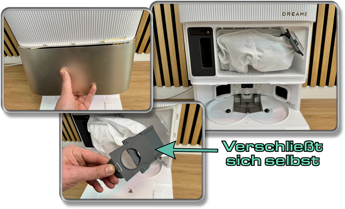

Absaugstation | Entleert für euch den Staubbehälter
Unter der Abdeckung, direkt neben dem Reinigungsmitteltank, ist ein großer Staubbeutel eingesetzt, der den Schmutz aus dem Roboter aufnimmt. Nach jeder Reinigung startet die Station einen hörbaren Unterdruck, der den aufgesaugten Schmutz in den Staubbeutel der Station befördert. So müsst ihr nicht mehr selbst den Staubbehälter von Hand entleeren. Der Staubbeutel hält mehrere Wochen durch und verschließt sich bei Entnahme selbst.
Die Absaugstation befindet sich unter der Frontabdeckung

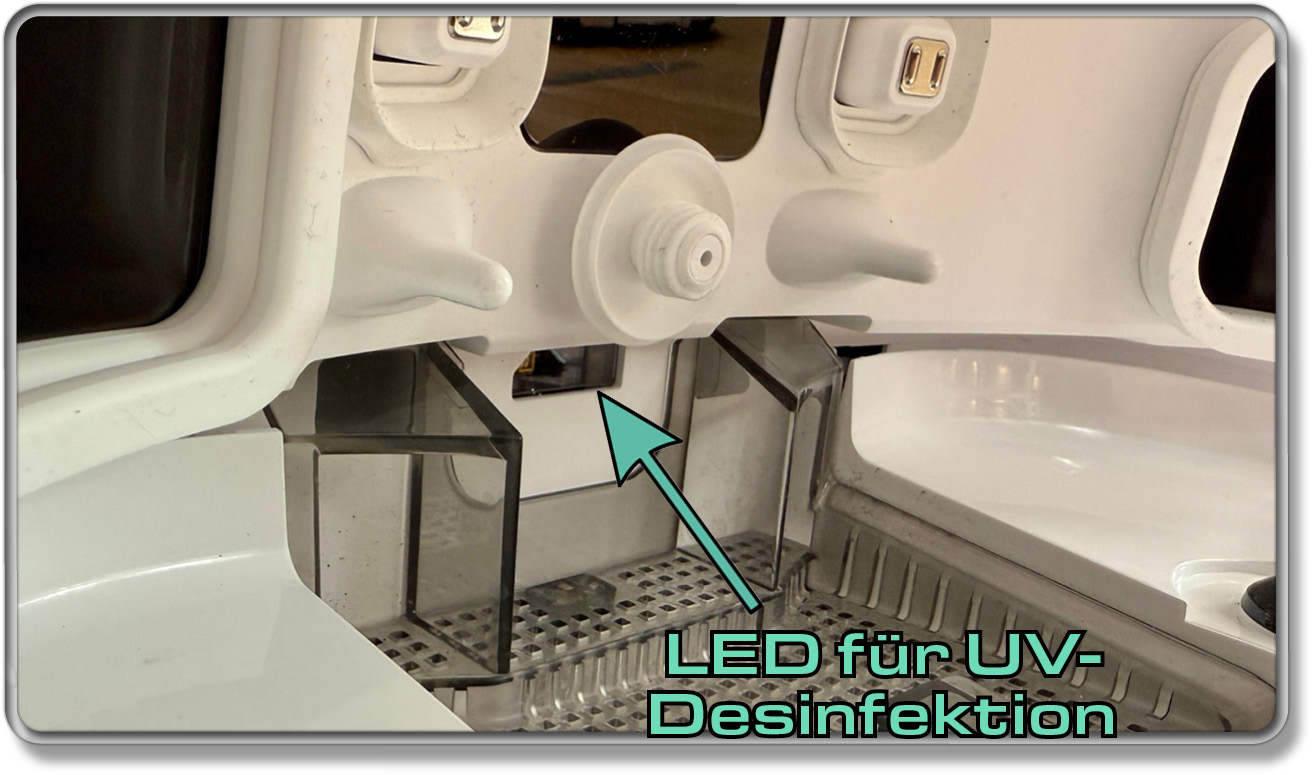

Desinfektion | UV-Licht tötet Keime
Sowohl in der Waschschale der Moppwäsche als auch im Fach für den Staubbeutel wird nach jeder Reinigung eine UV-Bestrahlung gestartet, die Keime und Bakterien auf den Wischmopps, in der Waschschale und im Staubbehälter abtöten soll. Das trägt zusätzlich zur Geruchsminimierung bei.
Das ist die LED, die per UV-Licht Keime und Bakterien abtöten soll

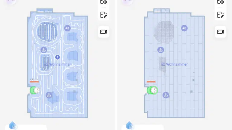

NAVIGATION | Lasernavigation mit und ohne Laserturm
Die Navigation ist grundsätzlich präzise, wirkt in einzelnen Situationen aber noch nicht ganz ausgereift – vor allem auf Teppichen. Der Dreame X50 Ultra Complete besitzt Lasernavigation und verfügt als eines weniger Flaggschiff-Modelle noch über einen echten Laserturm. Dieser kann jetzt automatisch eingefahren werden, falls der Roboter vor einem Möbelstück steht, das er mit ausgefahrenem Turm nicht unterfahren könnte. So kann er unter allen Möbelstücken mit einer maximalen Durchfahrtshöhe von 8,9 cm reinigen.

Bei Bedarf schaltet er seine Nachtlicht-LED zu. Wenn du wissen willst, wie er in Extremfällen mit hohen Schwellen umgeht, schau dir unbedingt unseren Abschnitt Klettern an.
Der Laserturm des Dreame X50 Ultra Complete kann bei Bedarf ein- oder ausgefahren werden
Kartenerstellung | Er gibt eigene Vorschläge
Sowohl die Obstacle Avoidance an der Front als auch der ausgefahrene Laserturm sorgen für eine gezielte Reinigung und das Erstellen einer detaillierten Raumkarte vor und unter Möbeln. Er navigiert in geraden Bahnen und gibt selbst Verbesserungsvorschläge für seine erstellte Karte. Das bedeutet, dass er unüberwindbare Hindernisse automatisch in die Karte zeichnet, ebenso wie Hindernisse, die er überwinden kann. Zudem kann er Vorhänge wegschieben und sich Bereiche in der Karte einzeichnen, in denen er seinen Laserturm absenken muss.
Der Dreame X50 Ultra Complete navigiert in Bahnen und erstellt eigens eine Karte des Haushaltes
Praxis | So findet sich der Dreame X50 Ultra Complete zurecht
Wie fast jeder moderne Saugroboter startet der Dreame X50 Ultra Complete seine Reinigungsaufgabe entlang der Ränder des zu reinigenden Raumes. Sind diese einmal abgearbeitet, kehrt er in geraden Linien in die Mitte des Raumes ein. Das Prinzip verfolgt er Raum für Raum, bis jeder Winkel des Haushalts einmal befahren wurde.
Keine Sorge, falls er eine Engstelle nicht direkt befährt: Er steuert diese oft am Ende der Raumreinigung nochmals an. Das Steuern des einfahrbaren Laserturms unter Möbeln funktioniert entweder automatisch oder kann über die App mittels Zonen eingestellt werden.
Zuerst wird der Rand gereinigt, dann die Mitte des Raumes
Erfahrung | Das ist uns aufgefallen
Im Test ist uns aufgefallen, dass die Navigation äußerst präzise verläuft. Es gibt aber auch Momente, in denen er zu bereits befahrenen Stellen zurückkehrt oder sich mehrmals im Kreis dreht. Engstellen werden in der Regel präzise durchfahren, doch die Navigation insgesamt ist noch kein vollständig ausgereiftes Thema.
Positiv fiel uns auf, dass die Antriebsräder des Dreame X50 Ultra Complete sehr leise sind – dank der laut Hersteller hydraulischen Aufhängung hört man fast nichts außer der Saugleistung. Aufgefallen ist außerdem, dass der Saugroboter in der Reinigungsfahrt durch unseren Testraum deutlich länger benötigt als viele Vergleichsmodelle und dabei im Verhältnis viel Akkuleistung verbraucht. Mehr dazu findest du auch in unserem Beitrag zur Akkuleistung des Dreame X50 Ultra Complete.
Der Saugroboter braucht verhältnismäßig lang für die Reinigungsaufgabe

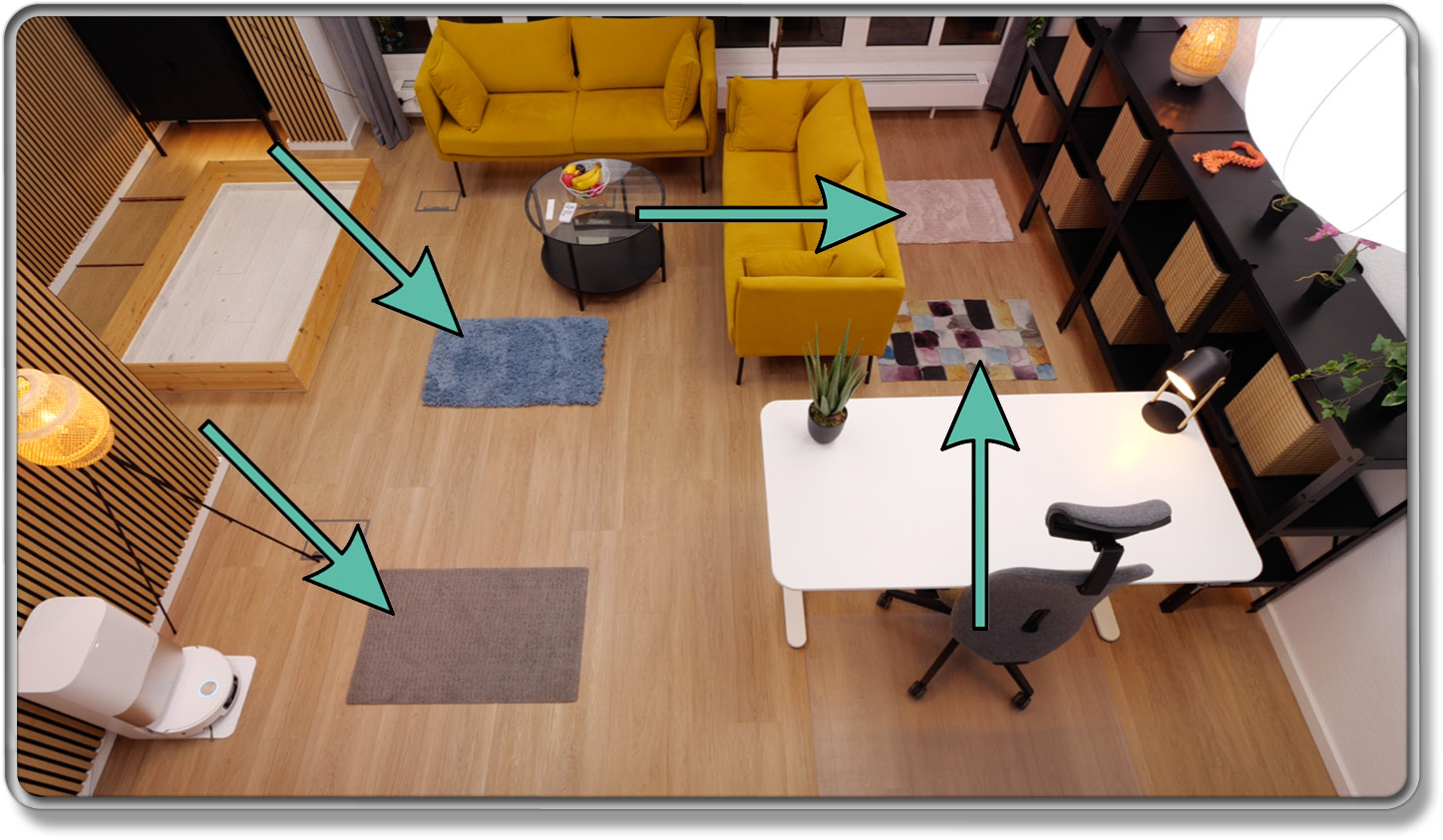

Teppiche | So navigiert er auf Teppichboden
In unserem Testraum haben wir vier verschiedene Teppiche ausgelegt – von Varianten mit wenigen bis gar keinen Fasern bis hin zu solchen mit langen Fasern. Inzwischen reinigen Saugroboter Teppiche gesondert, und so haben wir ermittelt, wie der Dreame X50 Ultra Complete sich auf Teppich verhält. Punktabzug gibt es, wenn die Navigation auf den Teppichen mangelhaft oder unvollständig ist und wenn er sich darauf verfängt.
Im Test hat er seine Schwierigkeiten mit einer augenscheinlich anständigen Navigation auf Teppichboden gezeigt. Zum einen zeichnet er die erkannten Teppiche oft falsch in die Karte ein, zum anderen fährt er diese dann etwas orientierungslos ab. Falsch eingezeichneter Teppichboden wird in weiteren Reinigungsläufen dann auch nicht gewischt, was zu ungewischten Stellen führt. Überraschenderweise hat er unseren blauen Teppich mit langen Fasern am besten befahren.
Das sind die von uns ausgelegten Teppiche im Testraum, die der Dreame X50 Ultra Complete überfahren soll
Die Navigation auf Teppichboden ist noch nicht richtig ausgereift
HINDERNISSE | So gut erkennt der Dreame X50 Ultra Complete Hindernisse
Die Hinderniserkennung ist in unserem Test solide, aber nicht verlässlich genug, um sie als sorglos zu bezeichnen. Die verbaute Obstacle Avoidance bietet alles, was auf dem aktuellen Saugrobotermarkt zur Verfügung steht: RGB-Kameras, ein LED-Nachtlicht und Kreuzlaser. Damit soll er aufkommende Hindernisse erkennen und umfahren. Doch funktioniert das wirklich so zuverlässig?
Den Dreame X50 Ultra Complete jetzt günstig kaufen:
Dreame X50 Ultra Complete Weiß
Preise aktualisiert 11.04.26
Der Dreame X50 Ultra Complete besitzt eine Obstacle Avoidance für die präzise Hinderniserkennung
Test der Hinderniserkennung | Kann die Obstacle Avoidance überzeugen?
Wir haben unseren Test für die Hinderniserkennung in einem separaten Raum durchgeführt und zeigen, wie gut diese wirklich funktioniert. Dafür legen wir 16 verschiedene Alltagsgegenstände aus, die der Saugroboter erkennen und umfahren soll. Jeder Haushaltsgegenstand besitzt eine andere Punktezahl, die beim Nichtberühren erreicht werden kann. Haustierhäufchen ergeben dabei natürlich eine höhere Punktzahl als Hausschuhe.
So sieht der Test für die Obstacle Avoidance aus

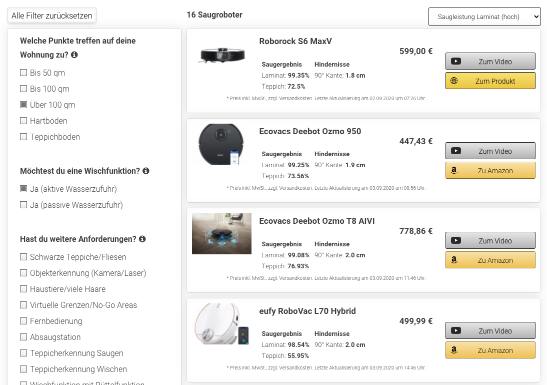

Welche Hindernisse welche Punkte besitzen, findet ihr in unserer Punkteliste zum Saugroboter über das kleine Infosymbol. Die Hindernisse setzen sich folgendermaßen zusammen:
  1. Sneaker
  2. Hausschuhe
  3. Socken
  4. Katzenmaus
  5. Hundenapf
  6. Hundeknoten
  7. Hundeball
  8. Kabel weiß
  9. Steckdosenleiste
  10. Ladekabel
  11. Puppe mit langen Haaren
  12. Hundekot klein
  13. Hundekot groß
  14. Klemmbaustein einzeln
  15. Klemmbaustein Haufen
  16. Malblock mit Stiften
Die Obstacle Avoidance des Dreame X50 Ultra Complete ist gut, aber nicht verlässlich
Wie im Test zu sehen ist, hatte der Dreame X50 Ultra Complete seine Schwierigkeiten mit Klemmbausteinen, und auch die ausgelegte Katzenmaus wurde leicht verschoben. Am gravierendsten ist jedoch, dass er den kleinen Hundehaufen überfahren und zur Seite geschoben hat – im Haushalt mit Hund wäre das eine unangenehme Situation. Alles in allem funktioniert die Hinderniserkennung gut, aber nicht perfekt. Wer in einem Haushalt mit Hund lebt, sollte das bei der Kaufentscheidung einplanen und im Saugroboter Finder gezielt nach Modellen mit besonders zuverlässiger Hinderniserkennung suchen.
KLETTERN | Der Rekordhalter bei der Türschwellenüberwindung
Wenn du hohe Schwellen hast, ist das hier der Kernpunkt: In unserem Test schafft der Dreame X50 Ultra Complete eine scharfe Kante mit 4,4 cm und setzt damit zum Testzeitpunkt eine neue Bestmarke unter den von uns getesteten Saugrobotern. Sobald ein überwindbares Hindernis auftaucht, erkennt der Saugroboter das und fährt seine Zusatzräder aus, die den Roboter über das Hindernis heben. Das geht eleganter vonstatten, als es auf den ersten Blick aussieht.
In unserem Klettertest haben wir verschieden hohe Bretter ausgelegt, die der Roboter überwinden sollte. Der Hersteller gibt an, dass er eine scharfe Kante mit 4,2 cm Höhe überwinden kann – in unserem Test schaffte er sogar 4,4 cm. Wer im Altbau wohnt und hohe Schwellen zu überwinden hat, ist mit dem Dreame X50 Ultra Complete bestens bedient.
Der Rekordhalter bei der Türschwellenüberwindung mit einer Steigungsmöglichkeit von 4,4 cm ist der Dreame X50 Ultra Complete!

Hartboden | Die ermittelte Saugleistung auf Laminat
Im Test auf Hartboden hat die KI-Schmutzerkennung gleich dreimal angeschlagen, woraufhin er die Partikel in drei verschiedenen Schachbrettmuster-Zonen eingesaugt hat. Das Ergebnis war eindrucksvoll: Von den 100 g Schmutz saugte er 99,98 g wieder auf – ein nahezu perfektes Saugbild. Die Kombination aus 20.000 Pascal Saugkraft und dem neuen Doppelwalzensystem hat hier gezeigt, dass sie funktioniert.
Dreame X50 Ultra Complete - Die ermittelte Saugleistung auf Hartboden
Teppichboden | Die ermittelte Saugleistung auf Teppich
Das identische Verfahren haben wir auf Teppichboden mit kurzen Fasern angewandt. Hier hat keine KI-Funktion angeschlagen, er hat das Areal lediglich einmal befahren. Zudem hat er seine Seitenbürste angehoben, obwohl eingestellt war, dass er sie auf diesem Teppich nutzen soll. Von den 100 g Schmutz saugte er 77,71 g in einem Durchlauf auf. Auch das ist ein gutes Ergebnis, das wir so als Erster festgehalten haben.
Fairerweise haben wir ihn nochmals auf eine Reinigungsfahrt geschickt: Im zweiten Durchlauf schaffte er etwas mehr als 82 g. Der erste ermittelte Wert zählt jedoch in unserer Testmethodik, da wir einen einmaligen Reinigungslauf testen. Die Saugleistung hat er auf Teppich automatisch auf ein Maximum erhöht.
Dreame X50 Ultra Complete - Die ermittelte Saugleistung auf Teppichboden
Ecken | Die ermittelte Reinigungsleistung in Ecken
In einer Ecke unseres Testareals verteilen wir in relativ gleichem Abstand fünf Maiskörner, die der Dreame X50 Ultra Complete bestmöglich entfernen sollte. Die in Ecken ausfahrbare Seitenbürste hat hier ganze Arbeit geleistet: Alle fünf von fünf verteilten Maiskörnern hat er aus der Ecke herausgeholt und aufgesaugt. Das ist ein Spitzenergebnis in dieser Testkategorie.
Dreame X50 Ultra Complete - Die ermittelte Saugleistung in Ecken
HAARE | Wie gut werden Haare aufgesaugt?
In unserem Test ist das Thema Haare eine der großen Stärken: volle Aufnahme und keine Haaraufwicklung an den relevanten Komponenten. Wir verteilen dazu 0,5 g kurze Haare und 0,5 g lange Haare im Testareal, die der Saugroboter aufsaugen soll. Dabei achten wir darauf, dass sich bestmöglich nichts um die Komponenten aufwickelt. Das ist vor allem für Wohnungen mit Hund oder Katze ein entscheidender Testpunkt.
Wir haben ermittelt, wie viele Haare aufgesaugt werden
Haare auf Hartboden | So viel wird wirklich eingesaugt
Das neue Doppelwalzensystem hat auf unserem Haartest auf Hartboden gezeigt, dass es tadellos funktioniert. Von den verteilten 1 g Haaren in verschiedener Länge hat er alles aufgesaugt. Nichts ist auf dem Boden zurückgeblieben und kein einziges Haar hat sich um die Bürsten, Seitenbürsten oder andere Komponenten gewickelt. Ein Spitzenergebnis.
Das Saugergebnis auf Laminat
Haare auf Teppich | Sind einmassierte Haare der Endgegner?
Auf Teppichboden haben wir dieselbe Menge an Haaren verteilt und sie im Vorfeld leicht einmassiert, damit sie sich in den kurzen Fasern des Teppichs verankern. Auch hier hat die Leistung des Dreame X50 Ultra Complete überzeugt: Von den verteilten 1 g Haaren hat er erneut 1 g aufgesaugt. Wieder hat sich nichts auf den Komponenten aufgewickelt und nichts ist auf dem Boden zurückgeblieben.
Das Saugergebnis von Haaren auf Teppich

wir schauen uns das Wischergebnis an
Flecken entfernen | Kann das der Dreame X50 Ultra Complete?
Als Erstes testen wir, wie gut der neue Saugroboter die hartnäckigen und leichten Flecken auf der Testfläche entfernen kann. Er hat erkannt, dass die Verschmutzung größer ist, und ist zweimal den Randbereich sowie einmal die Zone horizontal und vertikal abgefahren. Das optische Ergebnis ist ordentlich: Leichte Verschmutzungen wurden einwandfrei entfernt. Hartnäckige Verschmutzungen blieben aber teils sichtbar.
Das ist das Ergebnis nach dem schweren Wischtest
Schmutzaufnahme | Wie sauber ist die Fläche wirklich?
Um zu prüfen, wie viel Schmutz wirklich auf dem Boden zurückbleibt, wischen wir mit einem weißen, feuchten Tuch auf der Fläche nach. Wie man auf den Bildern erkennt, hinterlässt der Dreame X50 Ultra Complete deutliche Verschmutzungen auf dem Boden. Saugroboter mit einer rotierenden Wischwalze haben hier in diesem Testpunkt tendenziell bessere Chancen, den Boden sauberer zu hinterlassen.
Die Schmutzaufnahme selbst hätte besser sein können
Randnahes Wischen | Bleibt Schmutz am Rand zurück?
Die Randreinigungsleistung ermitteln wir mit vier Kreidelinien im Abstand von je einem Zentimeter zum Rand. Der Dreame X50 Ultra Complete hat hier tatsächlich jede Linie fast vollständig entfernen können – dank des ausfahrbaren Wischmopps. Das ist ein hervorragendes Ergebnis in dieser Kategorie.
Die Randreinigung mit dem ausfahrbaren Wischmopps funktioniert beim Dreame X50 Ultra Complete tadellos
Erkennung von Flüssigkeiten | Wie geht er mit dem Kaffeefleck um?
Um zu prüfen, ob die KI des Dreame X50 Ultra Complete Rückstände von ausgeschütteter Flüssigkeit erkennt, haben wir einen Kaffeefleck im Areal verschüttet. Im Test erkannte der Saugroboter diesen Fleck, hob Seitenbürste und Bodenbürste an und reinigte den Fleck gründlich. Er fuhr außerdem zur Station, um die Wischmopps zwischendrin zu waschen. Genau so soll das funktionieren.
Der Dreame X50 Ultra Complete kann flüssige Verschmutzung erkennen und seine Reinigungsstrategie anpassen
Schmutzige Mopps | Kann die Heißwasserwäsche überzeugen?
Nach dem schweren Wischtest haben wir den Dreame X50 Ultra Complete zur Station zurückkehren lassen, woraufhin er sofort die Moppwäsche mit heißem Wasser startete. Die Fotos zeigen, wie gut er die Wischmopps von der Verschmutzung befreien konnte. Lediglich ein leichter Schleier violettfarbener Verfärbung des Kreidestifts blieb übrig – der wurde aber nach weiteren Fahrten ebenfalls beseitigt. Die neue Waschschale funktioniert also genauso gut wie die des Dreame X40 Ultra Complete. Inwieweit die UV-Desinfektion im Detail wirkt, können wir im Test nicht messen.
Die Wischmopps waren nach der Moppwäsche und dem Wischtest schön sauber
APP | Umfangreiche Steuermöglichkeiten
Die App ist im Funktionsumfang extrem breit, was im Alltag viele Vorteile bringt. Gleichzeitig gilt: Je mehr Optionen, desto wichtiger sind stabile Navigation und sinnvolle Automatik. Der Dreame X50 Ultra Complete wird mit der umfangreichsten Version der Dreamehome-App geliefert. Die App selbst läuft nach Robotereinbindung stabil und hat im gesamten Testverfahren keinerlei Probleme gemacht. In folgenden Tabellen zeigen wir dir die wichtigsten Funktionen:

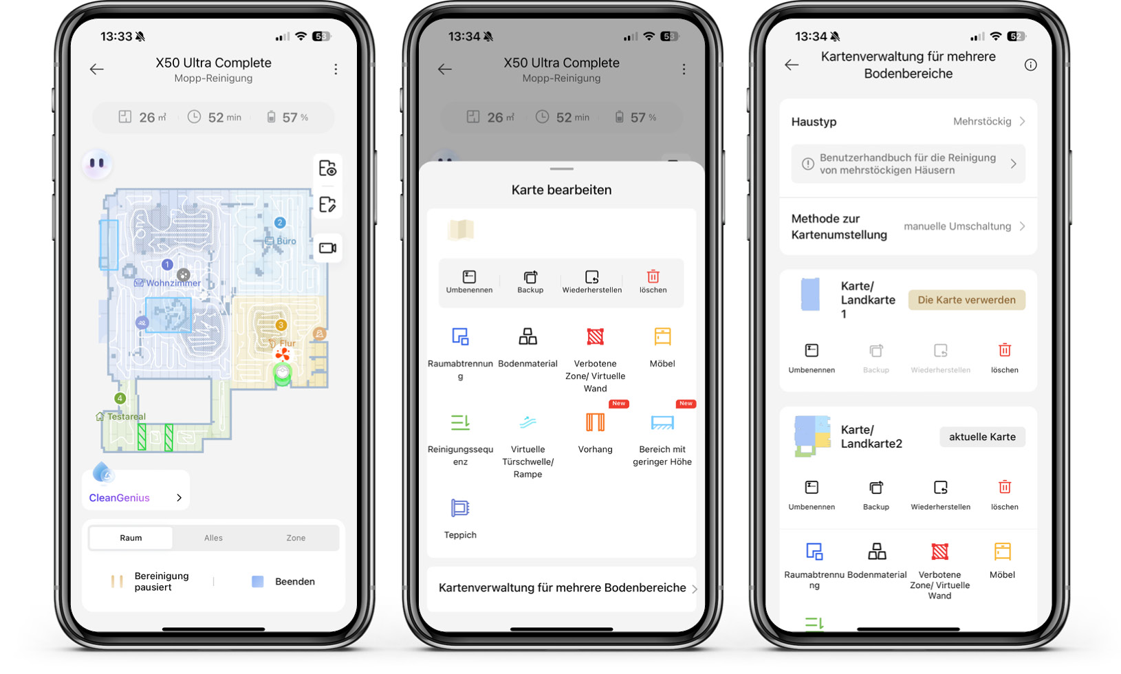

Karte
Kartenerstellung Durch ein kurzes Umschauen oder durch seine erste Reinigungsfahrt fertigt der Saugroboter eine detaillierte Raumkarte an und bietet dementsprechende Hilfestellung bei Hindernissen.
Kartenbearbeitung Die Karte lässt sich in Räume einteilen, die einzeln benannt werden können. Ebenfalls lassen sich Bodenbeläge, Möbel, Richtungen, Sperrzonen und viel mehr einsetzen.
Karten-Backup Die erstellte Karte kann gespeichert werden, um sie bei Verlust neu zu laden.
Mehrere Karten Der Roboter kann mehrere Karten speichern und somit auf anderen Etagen eingesetzt werden. Die Umschaltung der Karten erfolgt manuell oder automatisch nach Erkennung der Umgebung.
Kartenansicht Man kann auswählen, welche Anzeigen auf der Karte angezeigt werden sollen.
Rotieren Man kann die Karte jeweils um 90° drehen.
3D-Karte Die Karte kann in 2D oder 3D angezeigt werden.
Dreame X50 Ultra Complete - App - Karte
Reinigungseinstellungen
CleanGenius Mithilfe von KI erkennt der Roboter den Verschmutzungsgrad einzelner Räume und passt die Reinigungsleistung automatisch an die Gewohnheiten der Nutzer an.
Reinigungsmodi Der Saugroboter kann entweder nur saugen, wischen, saugen & wischen oder wischen nach dem Saugen.
Individuelle Reinigung Jeder erstellte Raum kann mit einer eigenen Reinigungsleistung versehen werden.
Route Die gefahrenen Bahnen können in ihrer Enge eingestellt werden.
Saugleistungen Es stehen vier Saugstufen zur Auswahl.
Feuchtigkeit Die Nässe der Mopps lässt sich in 32 Stufen individuell einstellen.
Moppwäsche-Frequenz Die Rückkehr zur Moppwäsche lässt sich entweder zwischen 10 und 35 Minuten einstellen oder nach Raum.
Zonen Der Saugroboter kann entweder alles, einzelne Räume oder Zonen saugen.
Dreame X50 Ultra Complete - App - Reinigungsoptionen

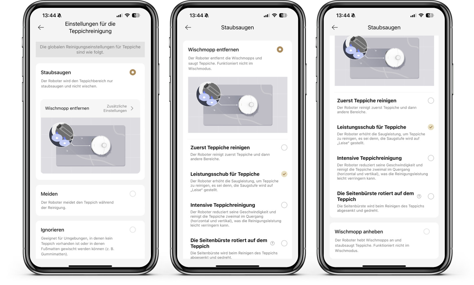

Teppicheinstellungen
Modus Der Saugroboter kann Teppichboden nur staubsaugen, meiden, ignorieren oder auf ihm die Wischmopps entfernen oder anheben.
Vorgehensweise Man kann einstellen, dass der Roboter zuerst den Teppich reinigt, seine Leistung auf diesen steigert, ihn intensiver reinigt oder die Seitenbürste dabei benutzt.
Einzeleinstellung Jeder Teppich kann auf der Karte angeklickt und so individuell mit Leistung belegt werden.
Dreame X50 Ultra Complete - App - Teppichreinigung

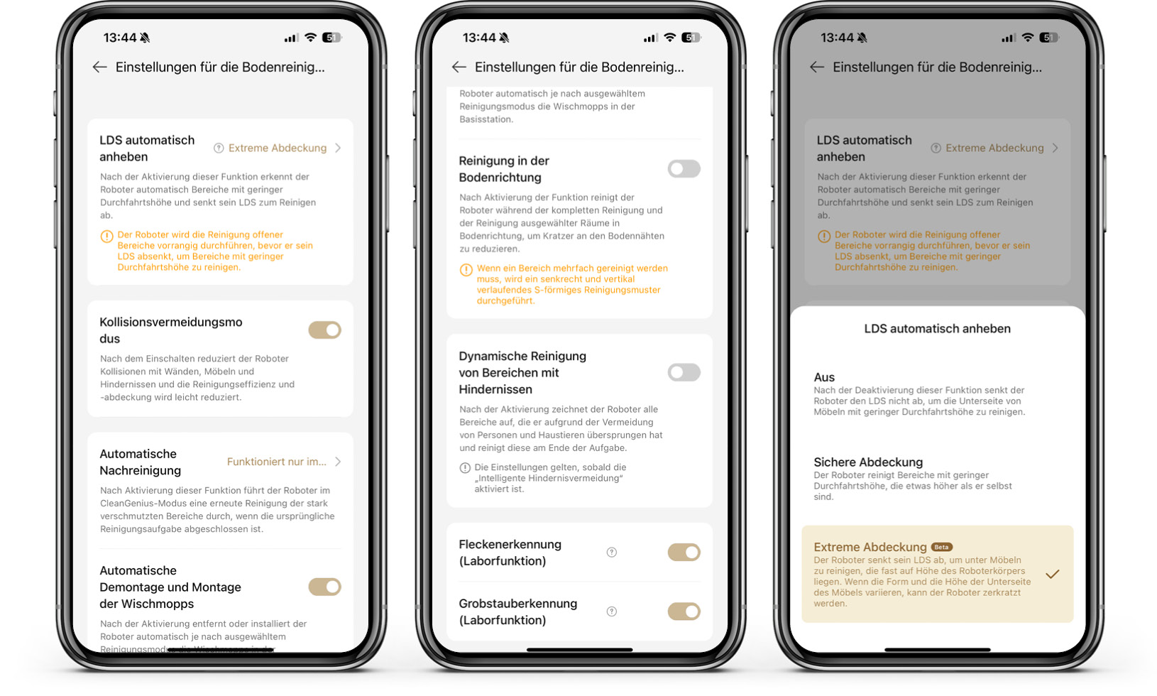

Bodenreinigung
LDS anheben & einfahren Man kann einstellen, dass der Laserturm automatisch dann einfährt, wenn der Roboter unter das Möbelstück passt, und auch einen Sicherheitsmodus aktivieren.
Kollision Einstellbar ist, ob der Roboter häufig oder gar nicht seinen Bumper nutzen soll.
Automatische Nachreinigung Mit dieser Funktion führt der Roboter im CleanGenius-Modus eine erneute Reinigung eines stark verschmutzten Bereichs durch.
Reinigung in Bodenrichtung Man kann einstellen, dass der Saugroboter in Bodenrichtung arbeitet.
Automatische Moppablage Einstellbar ist, ob der Roboter automatisch seine Mopps ablegen darf oder nicht.
Fleckenerkennung Der Roboter kann bei der Aktivierung flüssige Verschmutzungen erkennen.
Grobgutserkennung Der Roboter kann bei der Aktivierung grobe Verschmutzungen erkennen.
Dreame X50 Ultra Complete - App - Bodenreinigung

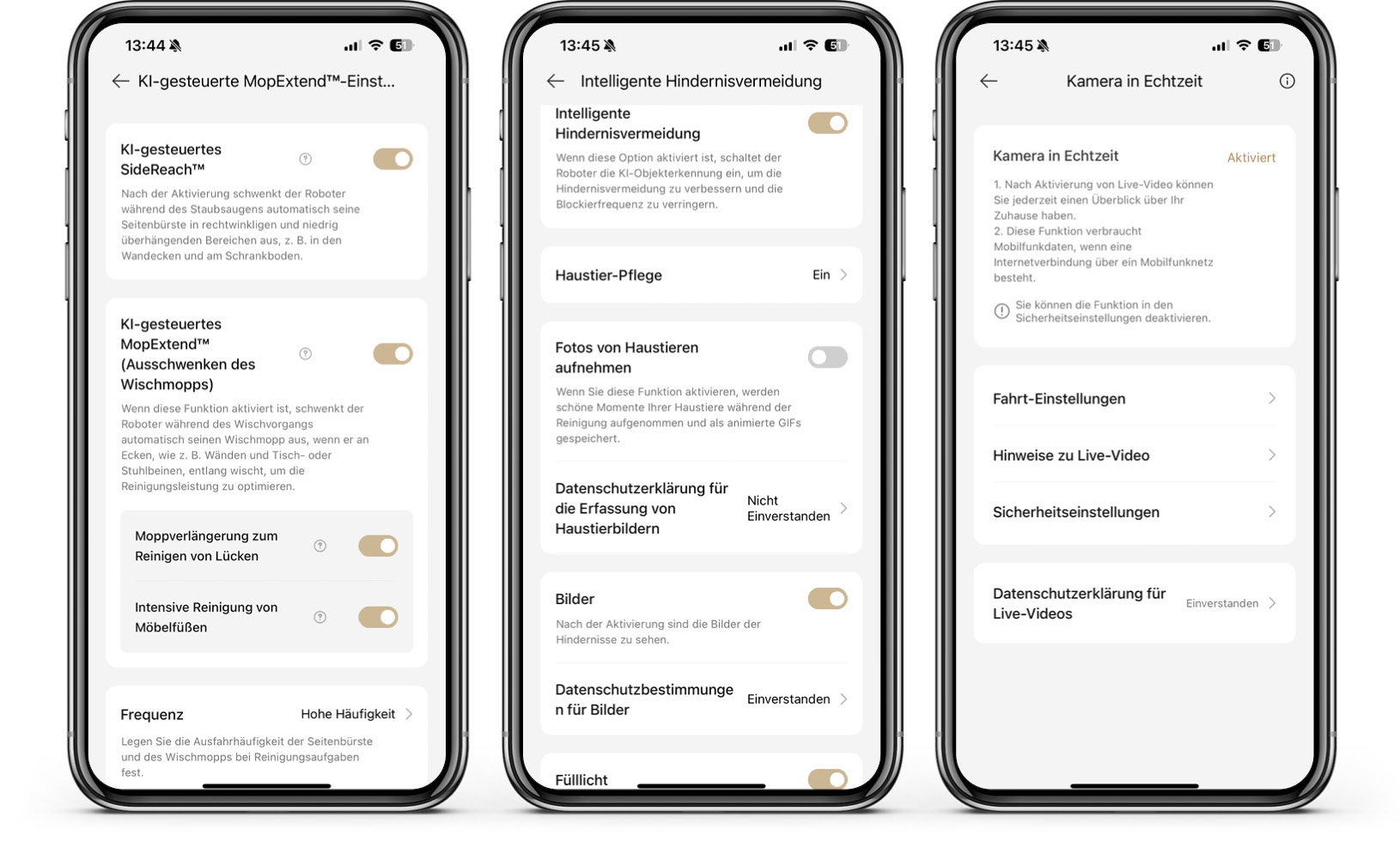

KI-Funktionen & Kamera
Ausschwenken Die KI erkennt flache Räume und der Roboter schwenkt mit dem Heck und dem ausgefahrenen Mopp darunter.
Randnahes Wischen Man kann das automatische Ausfahren des Wischmopps aktivieren oder deaktivieren.
Intensive Wischleistung Man kann zusätzlich einstellen, ob der Roboter Möbelfüße und tiefe Kanten speziell reinigen soll.
Frequenz Einstellbar ist, ob der Roboter bei jeder Reinigung den Wischmopp bis an den Rand ausfahren soll, oder nur alle sieben Tage.
Haustiere Erkanntes Haustierspielzeug kann gesondert gereinigt werden.
Fotos von Haustieren Der Roboter kann während der Reinigung Fotos von erkannten Haustieren erstellen.
Hindernisse fotografieren Der Roboter kann erkannte Hindernisse fotografieren.
Kamera in Echtzeit Man kann in Echtzeit auf die Kamera zugreifen, den Roboter dabei lenken und spezielle Überwachungsfahrten programmieren. Außerdem können Einstellungen vorgenommen und telefoniert werden.
Dreame X50 Ultra Complete - App - KI & Kamera
Stationseinstellungen
Schnellzugriff Auf der Startseite kann man einzelne Funktionen der Station über den Schnellzugriff einschalten.
Informationen Auf der Startseite kann man Informationen zu Füllständen der Station einsehen.
Reinigungsmitteldosierer Für die Moppwäsche und das Wischen selbst lässt sich die Zugabe von Reinigungsmittel automatisieren.
Wassertemperatur Diese kann beim Waschen zwischen normal, lauwarm, warm und heiß eingestellt werden.
Moppwäsche Diese kann man ein- oder ausschalten. Ausgeschaltet poliert der Roboter mit trockenen Tüchern.
Automatisches Nachwaschen Sollten die Mopps zu schmutzig sein, startet die Station eine weitere Moppwäsche.
Waschmodus Die Stärke des Auswaschens lässt sich in drei Stufen regulieren.
Trocknen Sie lässt sich aktivieren oder deaktivieren.
Trocknungszeit Sie kann auf 2, 3 oder 4 Stunden reguliert werden.
Entleerung Die Stärke der Absaugung kann in vier Stufen eingestellt werden.
Haarkomprimierung Haare im Staubbehälter werden während der Reinigung erkannt und komprimiert.
Selbstreinigung Die Waschbasis kann sich automatisch selbst reinigen.
Dreame X50 Ultra Complete - App - Station

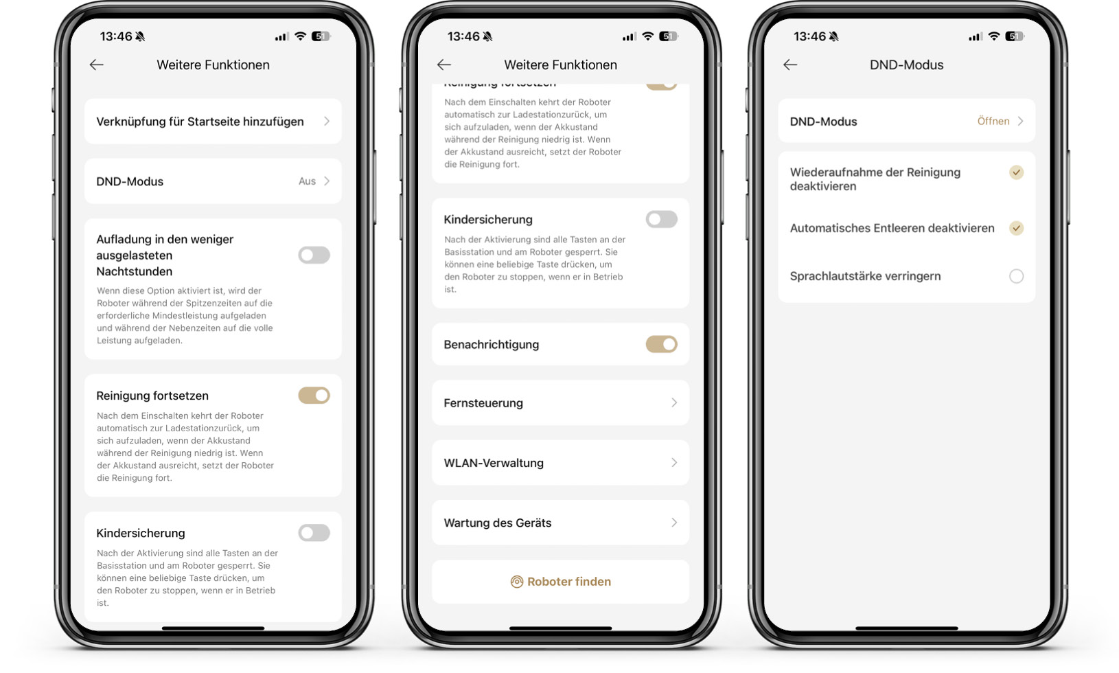

Robotereinstellungen
Verknüpfung Man kann eine Verknüpfung zur Startseite generieren.
DND Zu einer gewissen Zeit führt er selbst eingestellte Funktionen nicht aus.
Aufladung Man kann einstellen, dass der Roboter während individueller Zeiten auflädt.
Fortsetzung Der Roboter kann bei leerem Akku die Reinigung nach dem Laden an der aufgehörten Stelle fortsetzen.
Kindersicherung Sperrt die Tasten des Roboters.
Benachrichtigung Die Benachrichtigungen sind individuell einstellbar.
Fernsteuerung Man kann den Roboter mit einer virtuellen Fernbedienung steuern.
WLAN-Verwaltung Hier kann man das WLAN ändern und Informationen dazu einsehen.
Wartung Hier wird gezeigt, wann Komponenten gewechselt werden und wie man den Roboter reinigt.
Dreame X50 Ultra Complete - App - Robotereinstellungen

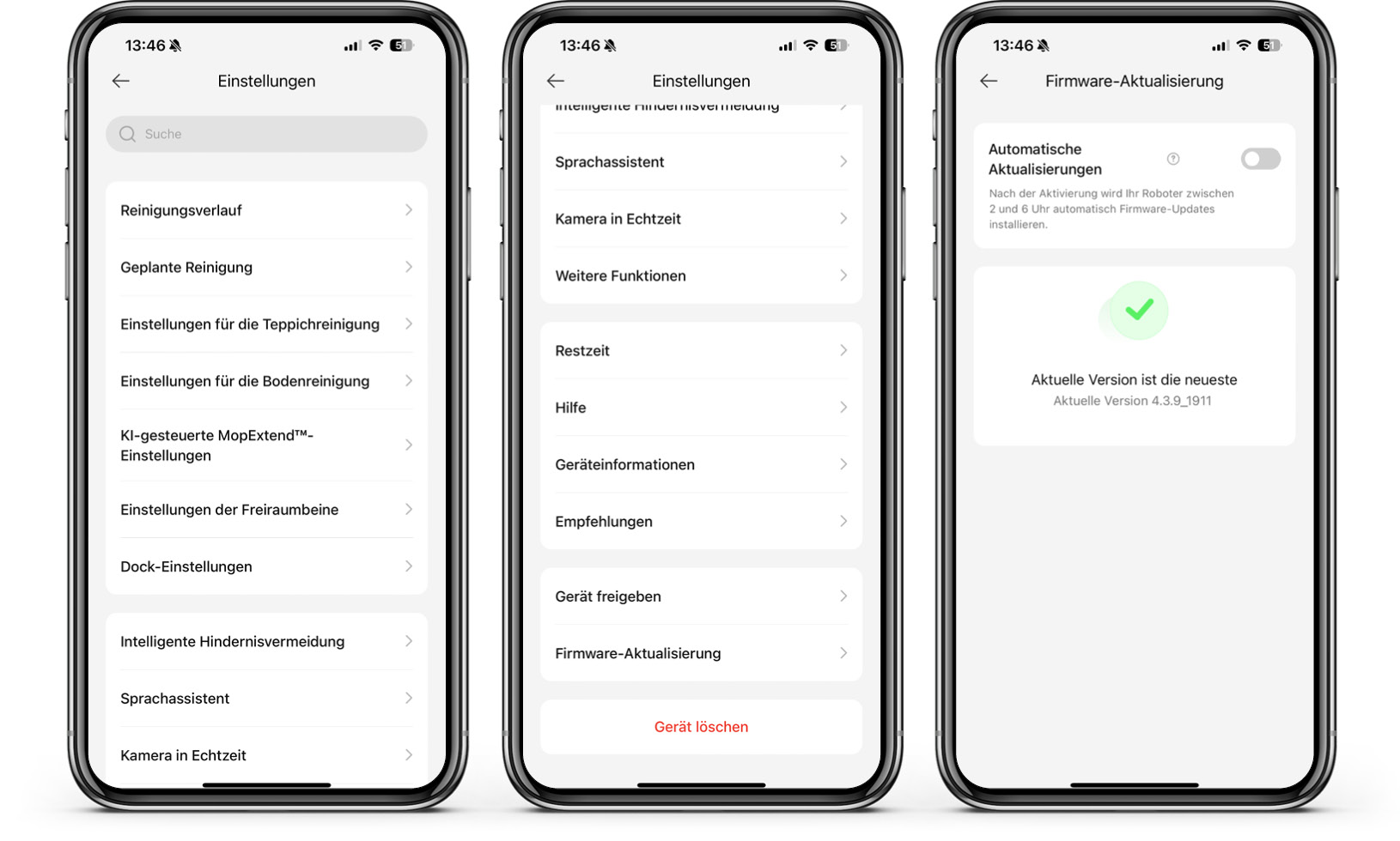

Firmware Hier kann die Software aktualisiert werden.

UPDATES | App & Firmware – Wie aktuell ist das System?
Stand des Checks: 13.03.2026 – Die folgenden Angaben basieren auf den öffentlich einsehbaren Informationen in den App-Stores sowie auf den Firmware-Informationen, die wir in der Dreamehome-App am Testgerät einsehen konnten. Aus Übersichtlichkeit listen wir hier nur die neuesten Einträge; ältere Updates sind in den Stores bzw. beim Hersteller teils ebenfalls vorhanden.
APP-UPDATES | Dreamehome (iOS)
Den aktuellen Versionsverlauf haben wir direkt im Apple App Store ausgelesen. Dort ist ein Changelog vorhanden, der in der Regel jedoch sehr allgemein formuliert ist. Wir zeigen hier nur die neuesten Einträge; ältere Updates sind im Store weiterhin einsehbar.
Dreamehome (iOS) – Versionsverlauf
Version 2.5.2: Fixed known issues and enhance user experience. (02.03.2026)
Version 2.5.0: Fixed known issues and enhance user experience.
Version 2.4.10: Fixed known issues and enhance user experience.
Version 2.4.9: Fixed known issues and enhance user experience.
Version 2.4.8: Fixed known issues and enhance user experience.
Version 2.4.7: Fixed known issues and enhance user experience.
Hinweis: Dies ist nur ein Auszug der neuesten Versionen. Ältere Updates sind im Apple App Store einsehbar.
APP-UPDATES | Dreamehome (Android)
Da Google Play keinen öffentlichen Versionsverlauf mit mehreren Einträgen zeigt, haben wir die Versionsdaten über Uptodown ermittelt. Wir zeigen hier die neuesten verfügbaren Einträge; ältere Updates sind dort weiterhin archiviert.
Dreamehome (Android) – Versionsverlauf
Version 2.5.3.0: 12.03.2026 (laut Uptodown)
Version 2.5.2.3: 05.03.2026 (laut Uptodown)
Version 2.5.1.2: 13.02.2026 (laut Uptodown)
Version 2.5.0.2: 05.02.2026 (laut Uptodown)
Version 2.4.10.0: 08.01.2026 (laut Uptodown)

FIRMWARE-UPDATES | Dreame X50 Ultra Complete
Firmware-Informationen können je nach Gerät, Region und Rollout-Zeitpunkt variieren. Wir orientieren uns hier an den Angaben, die in der Dreamehome-App am Testgerät angezeigt werden. Ein öffentlich verlässlich einsehbares Changelog ist für die Firmware des Dreame X50 Ultra Complete zum Stand dieses Checks nicht verfügbar.
Dreame X50 Ultra Complete – Firmware
Hinweis: Kein öffentliches Changelog verfügbar. Firmware-Versionen und Rollouts werden in der Dreamehome-App angezeigt und können je nach Nutzerkonto, Region und Zeitpunkt unterschiedlich ausfallen. Bitte prüfe die aktuelle Version direkt in deiner App.

Was die Navigation auf Teppichen und die Hinderniserkennung angeht, decken sich unsere Testergebnisse mit dem, was wir in der Community beobachten: Beide Punkte sind gut, aber noch nicht auf dem Niveau, das man von einem Gerät dieser Preisklasse in jeder Situation erwarten kann. Langzeiterfahrungen über viele Monate hinweg sammeln sich in unserer Community noch an – wir werden diesen Abschnitt bei neuen Erkenntnissen aktualisieren.
So gehst du pragmatisch damit um:
  • Akkuverbrauch: Plane bei Wohnungen ab 50 Quadratmetern ein, dass der Roboter für eine vollständige Saugwischfahrt zwischenladen wird. Die Reinigung wird danach automatisch fortgesetzt – das ist kein Fehler, sondern systembedingt.
  • Teppichnavigation: Gib dem Gerät mehrere Reinigungsläufe, bis die Karte sitzt, und prüfe in der App, ob deine Teppiche korrekt eingezeichnet sind. Falls nicht, lassen sich diese manuell anpassen.
  • Hinderniserkennung: Entferne kritische Objekte wie Haustierhinterlassenschaften vor der Reinigung. Die Obstacle Avoidance ist gut, aber nicht für alle Szenarien verlässlich genug.
  • App und Firmware: Halte die Dreamehome-App und die Firmware aktuell – Dreame verbessert Navigation und Stabilität regelmäßig per Update.

Kann der Dreame X50 Ultra Complete wirklich hohe Türschwellen überwinden?
Ja, das ist seine größte Stärke. Der Hersteller nennt 4,2 cm für eine scharfe Kante, in unserem Test hat er sogar 4,4 cm geschafft. Details findest du im Abschnitt Klettern.
Wie gut ist die Saugleistung auf Hartboden?
Sehr stark. In unserem Test hat der Dreame X50 Ultra Complete von 100 g Schmutz 99,98 g wieder aufgenommen. Auffällig war dabei die KI-Schmutzerkennung, die mehrfach anschlug und gezielte Nachreinigung auslöste.
Wie schlägt er sich auf Teppich?
Auf Teppich mit kurzen Fasern war das Ergebnis in unserem ersten Durchlauf 77,71 g von 100 g. Ein zweiter Durchlauf brachte etwas über 82 g, der Wert für die Bewertung bleibt aber der erste Durchlauf. Zusätzlich fiel uns auf, dass die Navigation auf Teppichen noch nicht vollständig ausgereift ist – Teppiche werden teils falsch in die Karte eingezeichnet.
Wickeln sich Haare um die Bürsten?
In unserem Test war genau das eine der großen Stärken. Auf Hartboden und Teppich hat er die verteilten 1 g Haare komplett aufgenommen und es gab keine Haaraufwicklung an Bürsten oder Seitenbürste.
Wie zuverlässig ist die Hinderniserkennung im Alltag?
Sie ist gut, aber nicht perfekt. In unserem Test hatte er Probleme mit kleinen Objekten wie Klemmbausteinen und hat einen kleinen Hundehaufen überrollt. Wer viele kritische Hindernisse auf dem Boden hat, sollte das einplanen.
Kann er wirklich unter niedrigen Möbeln reinigen?
Ja, dank des einfahrbaren Laserturms erreicht er eine Bauhöhe von 8,9 cm und kommt dadurch deutlich besser unter niedrige Möbel als viele klassische LDS-Modelle mit festem Laserturm.
Wie gut ist die Wischleistung?
Optisch liefert er ein ordentliches Wischbild, und beim randnahen Wischen war das Ergebnis in unserem Test sehr stark. Beim Nachtest mit einem weißen, feuchten Tuch zeigte sich aber, dass bei der Schmutzaufnahme teils deutlich Schmutz zurückblieb.
Was macht die Station automatisch?
Die Station übernimmt Absaugung, Heißwasser-Moppwäsche mit bis zu 80 °C, Heißlufttrocknung, Roboterwassertankbefüllung sowie eine UV-Desinfektion in bestimmten Bereichen. Wie stark Letzteres im Detail wirkt, können wir im Test nicht messen.
