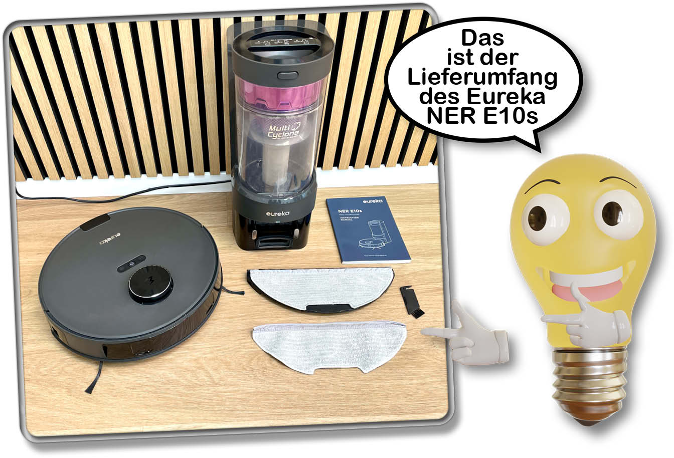

Im Lieferumfang des Eureka NER E10s befindet sich nicht wirklich viel. Neben dem Saugroboter und der beutellosen Ladestation gibt es noch eine Wischplatte mit anmontiertem Wischtuch, ein zusätzliches Ersatzwischtuch, ein kleines Reinigungstool und die Bedienungsanleitung.
Das ist der Lieferumfang des Eureka NER E10s

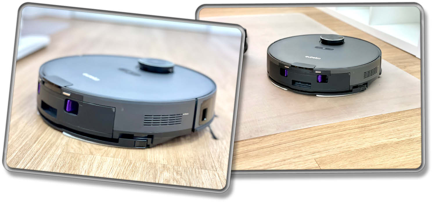

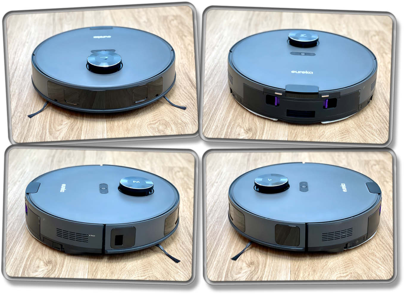

Der vielversprechende Saugroboter kommt in einer recht anständigen Verarbeitungsqualität daher, fungiert jedoch als absoluter Staubfänger und Anzugpunkt für Fingerabdrücke. Die Oberseite ist in einem dunklen Matt gehalten, das sich ziemlich schnell mit Staub zusetzt.
So sieht der Eureka NER E10s und seine beutellose Absaugstation aus

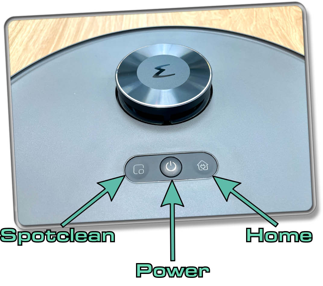

Oberseite | So wird der Saugroboter manuell gesteuert
Auf der Oberseite des Geräts befindet sich der federnd gelagerte Laserturm, der für die Navigation zuständig ist. Hinter dem Laserturm befinden sich drei Tasten, mit denen man folgende Aktionen ausüben kann:
  • Power | Mit dieser Taste kann man den Saugroboter ein- und ausschalten sowie die Reinigung starten oder pausieren.
  • Home | Mit dieser Taste kann man den Saugroboter zurück zu seiner Absaugstation schicken.
  • Spotclean | Mit dieser Taste reinigt der Saugroboter einen kleinen Bereich (ca. 1,5 m × 1,5 m) an der Stelle, an der er abgesetzt wurde.
So wird der Eureka NER E10s manuell bedient

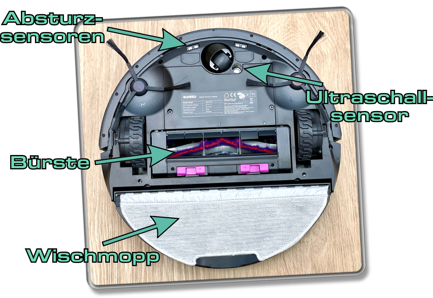

Unterseite | Vollgepackt mit nützlichen Sensoren
Auf der Unterseite des Eureka NER E10s befinden sich zahlreiche Sensoren, die verschiedene Aufgaben erfüllen. So gibt es vier Absturzsensoren, die einen Sturz aus größeren Höhen verhindern und einen Ultraschallsensor, der präzise zwischen Hartboden und Teppichboden unterscheiden kann. Des Weiteren wurden gleich zwei Seitenbürsten angebracht und mittig befindet sich eine spezielle Bodenbürste, die lediglich aus verschiedenen Borsten besteht. Am Heck erkennt man noch das vollflächige Wischtuch, das eine Anhebefunktion besitzt.
Auf der Unterseite des Eureka NER E10s befinden sich neben zahlreichen Sensoren auch eine neue gestaltete Bodenbürste

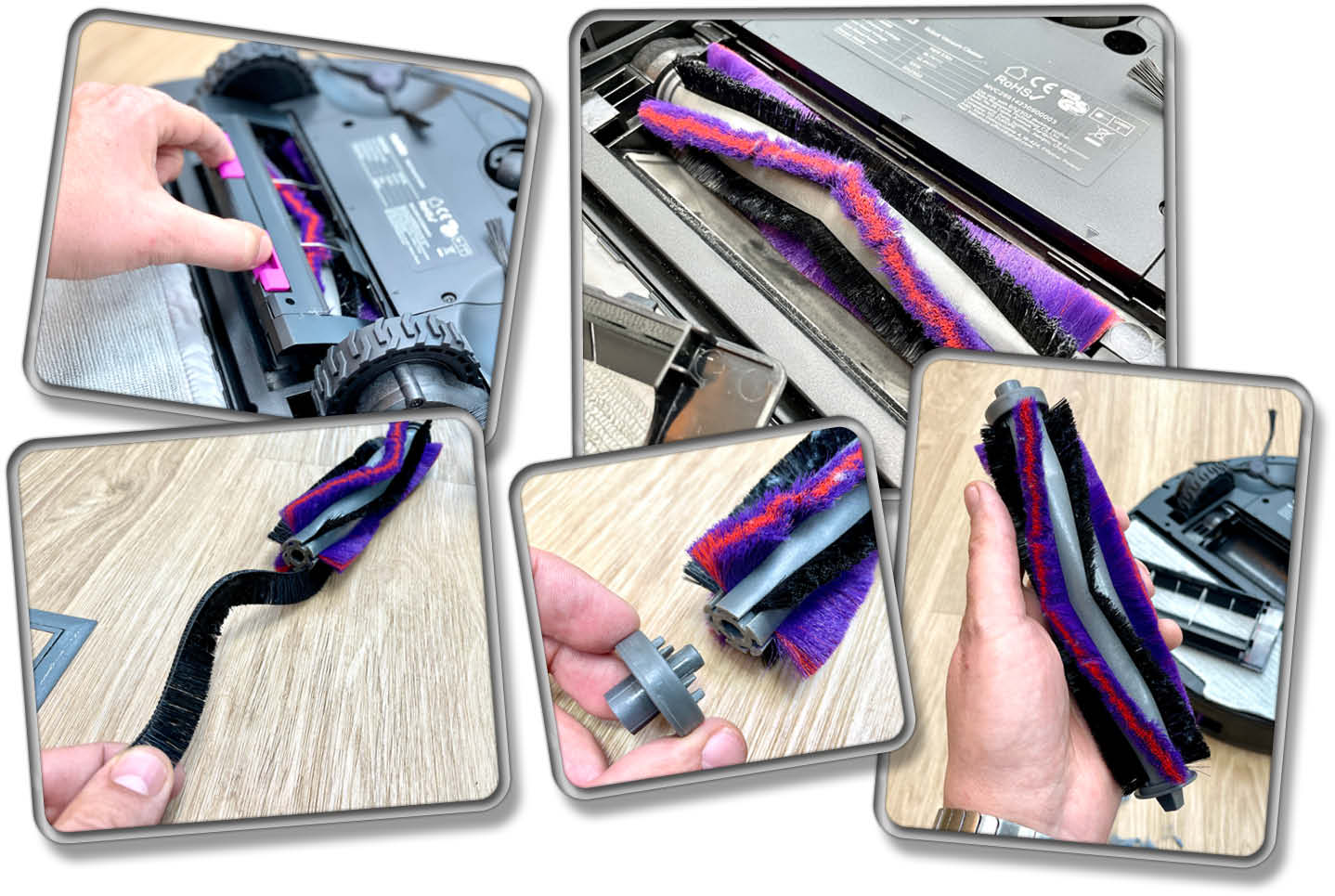

Bodenbürste | Keine Gummilamellen
Die verwendete Bodenbürste ist äußerst interessant, da sie, anders als bei Konkurrenzmodellen, völlig ohne Gummilamellen konzipiert wurde. Verschieden harte Borsten sind an ihr angebracht. Sie lässt sich leicht aus der schwimmend gelagerten Bürstenaufhängung herausholen und sogar komplett auseinanderbauen. So lassen sich deutlich besser Haare und Verschmutzungen von Hand entfernen. Doch kann sie, komplett ohne Gummilamellen, wirklich das Leisten, was die Kombibürsten können? Mehr dazu später.
Die Bodenbürste des Eureka NER E10s verfügt nicht über Gummilamellen, sondern besteht lediglich aus Borsten

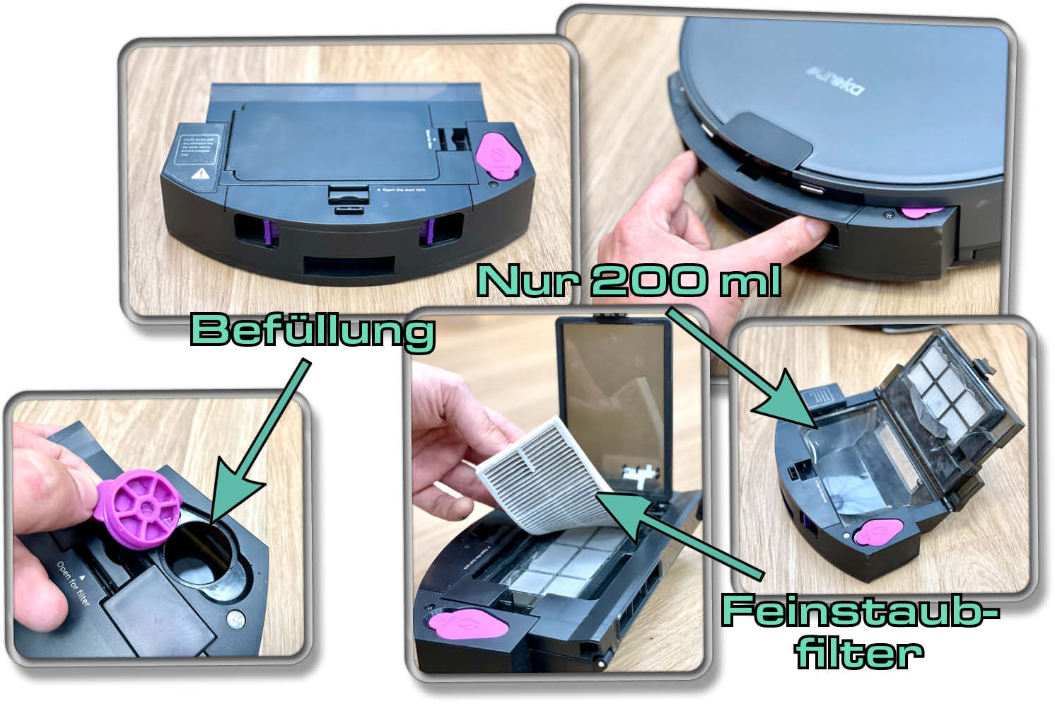

Kombitank | Ein Mix aus Staubbehälter und Wassertank
Der eingesetzte Kombitank ist ebenfalls sehr interessant aufgebaut. Er besteht aus einem Mix aus Staubbehälter und Wassertank. Der Staubbehälter ist ziemlich flach und auch knapp bemessen. So fasst er lediglich 200 ml, was im Vergleich echt wenig ist. Geschützt wird der Saugschacht durch eine Gummilippe, die am oberen Teil des Behälters angebracht ist. Der Feinstaubfilter des Staubbehälters sitzt in einer separaten Klappe auf der Oberseite und wird zusätzlich durch ein Abfanggitter vor groben Schmutz geschützt. Der Wassertank hingegen verfügt über eine violettfarbene Gummidichtung, die einfach geöffnet werden kann. Dort kann das Wasser eingefüllt werden, das nach der Befüllung auch nirgends mehr ausläuft. Das Wasser wird durch kleine Düsen auf der Unterseite stetig auf das Wischtuch abgegeben, während des Wischvorgangs.
Der Kombitank des Eureka NER E10s besteht aus Staubfilter und Wassertank

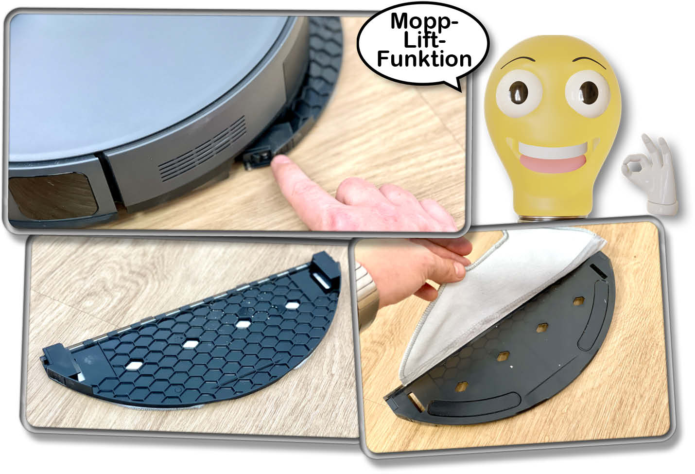

Wischplatte | Einfach, aber effizient
Im Lieferumfang des Eureka NER E10s befindet sich eine einfache Wischplatte, die unter den Roboter geschoben werden kann. Sie klickt dabei automatisch ein, hat jedoch keinerlei vibrierende Funktion. Somit handelt es sich hierbei um eine einfache aktive Wischfunktion, was auf dem Markt dem etwas niederen Standard entspricht. Dafür kann die Wischplatte bei erkanntem Teppichboden in die Luft angehoben werden.
Die Wischplatte des Eureka NER E10s ist einfach gehalten, dafür wird sie über Teppich angehoben

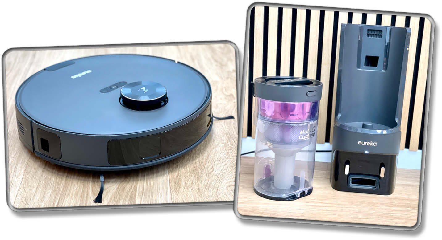

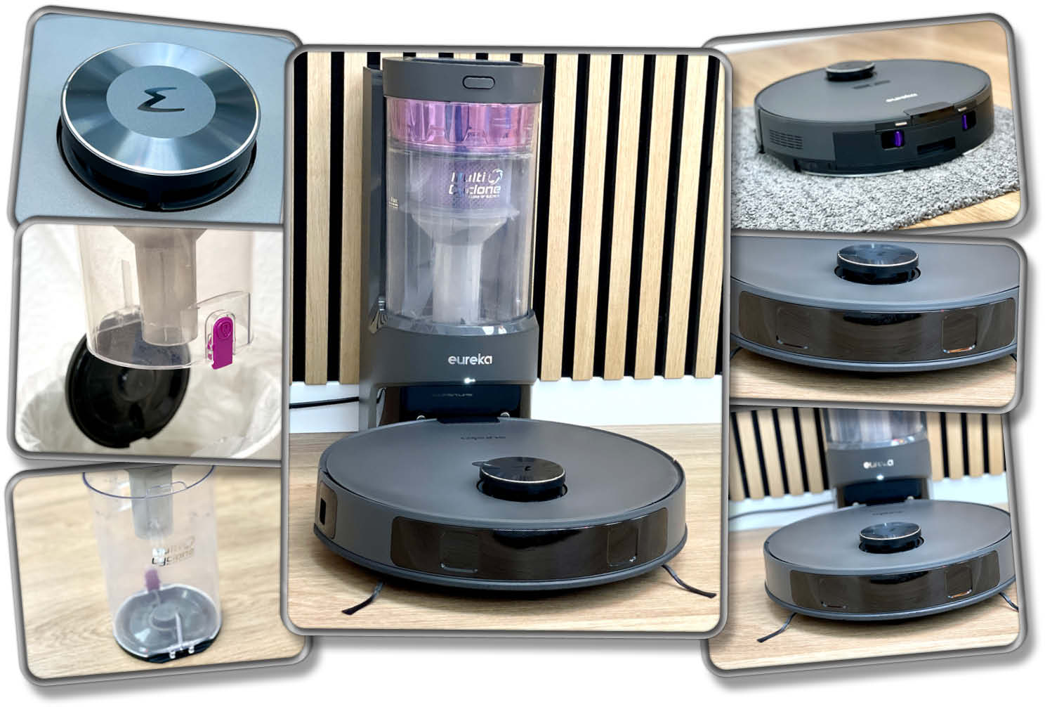

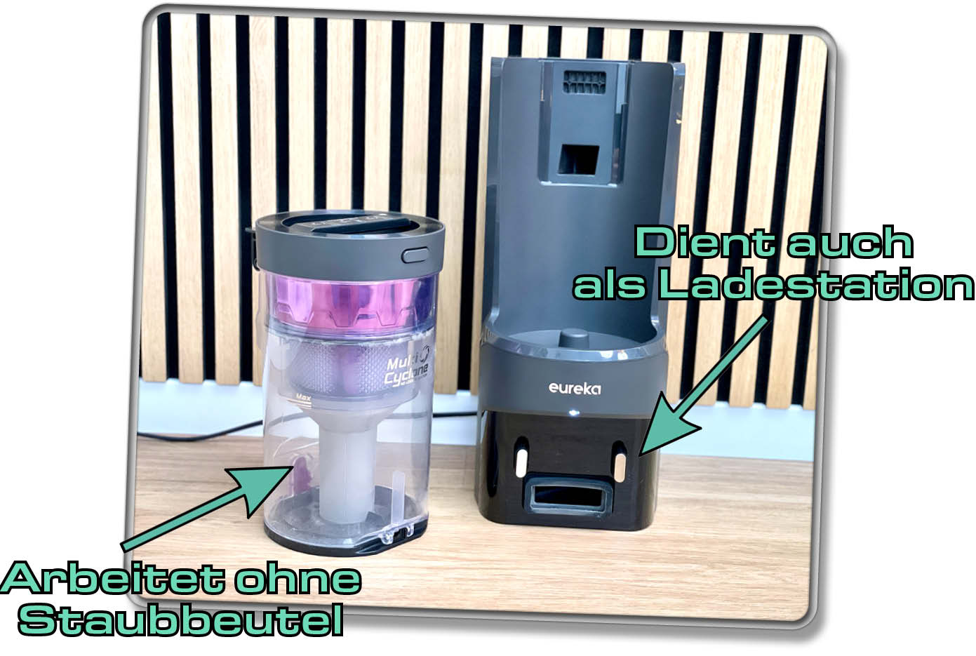

ABSAUGSTATION | Ohne Beutel immer bereit

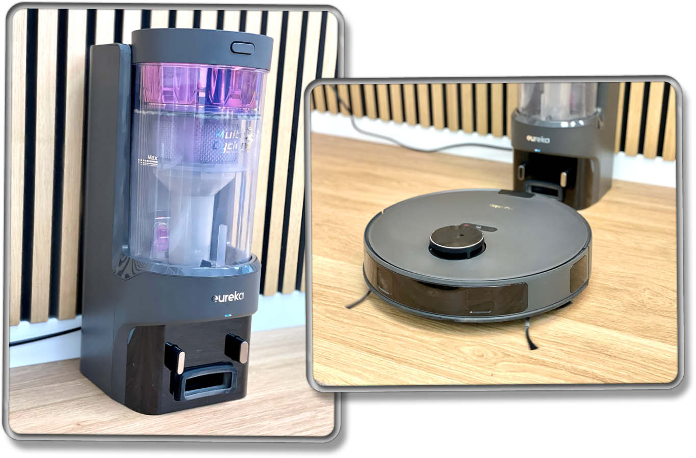

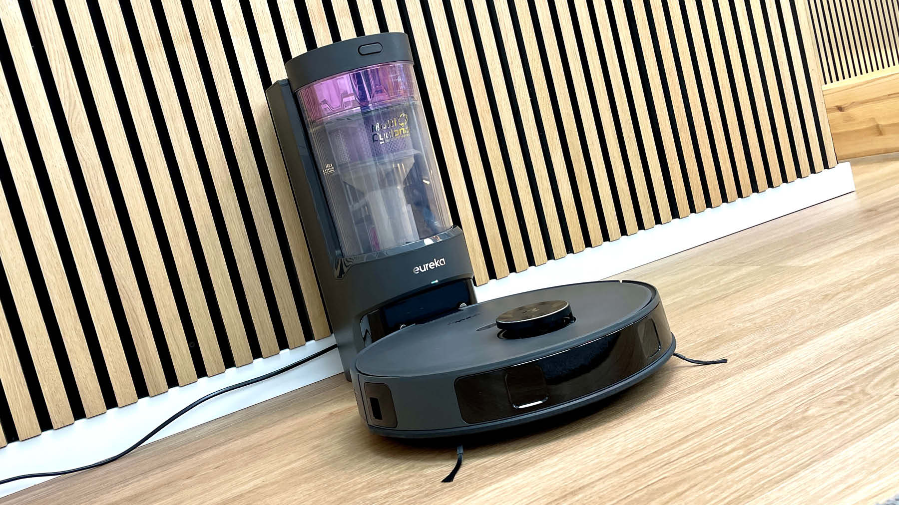

Das von der Marke angepriesene Feature des Saugroboterpaketes ist die beutellose Absaugstation, die dem Lieferumfang beiliegt. Der Hersteller verspricht keine laufenden Kosten mehr zu haben, was viele von euch da draußen suchen. Jedoch ist die Sache einfacher erdacht, als sie wirklich ist.
Die beutellose Absaugstation des Eureka NER E10s ist das Highlight
Funktion | Das bringt das Absaugsystem wirklich
Eine Absaugstation ist eine feine Sache. Zum einen saugt diese durch einen erzeugten und spürbar hörbaren Unterdruck nach jeder Reinigung des Saugroboters den Staubbehälter dessen leer und zum anderen sorgt sie dafür, dass man ebendiesen nicht mehr von Hand entleeren muss. Gerade in Haushalten mit Tieren oder Kindern ist dies eine gelungene Erleichterung beim Hausputz. Eine Zyklontechnologie im Inneren der Absaugstation des Eureka NER E10s sorgt zudem dafür, dass die Saugkraft immer konstant hoch bleibt, egal, wie voll der Behälter ist.
Die Absaugstation entleert den Staubbehälter des Eureka NER E10s nach jeder Reinigung

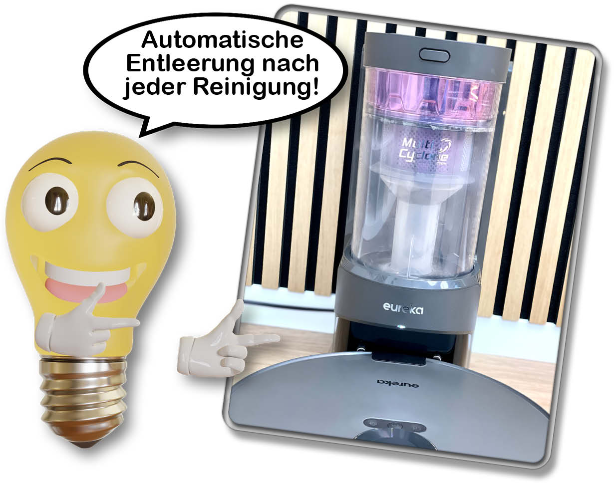

Entleeren | Kein Staubbeutel mehr nötig
Die meisten Saugroboter auf dem Markt, mit einer Absaugstation, haben Staubbeutel im Einsatz. Das bedeutet, der Schmutz wird in diesen hineingesaugt und er muss alle paar Wochen gewechselt werden. Das hat den Vorteil, dass man nicht mehr mit Staub in Berührung kommt, da die Staubbeutel sich selbstständig verschließen, wenn man sie wechselt. Der Nachteil dabei ist, dass die neuen benötigten Staubbeutel Folgekosten hinterlassen.
Bei der Absaugstation des Eureka NER E10s muss man keine Staubbeutel nachkaufen
Der Staubtank des Eureka NER E10s kann, mittels eines einklappbaren Griffs, entnommen werden. Durch einen Klick auf einen violettfarbenen Knopf öffnet sich die untere Klappe des Behälters und der Schmutz fällt heraus. Auf der Oberseite entdeckt man diverse Staubfilter, die einfach herausgezogen werden können. Darunter gibt es eine metallene Lasche, mit der man das ganze Innenleben des Behälters zum Säubern herausholen kann.
Das Entleeren der Absaugstation funktioniert auf Knopfdruck

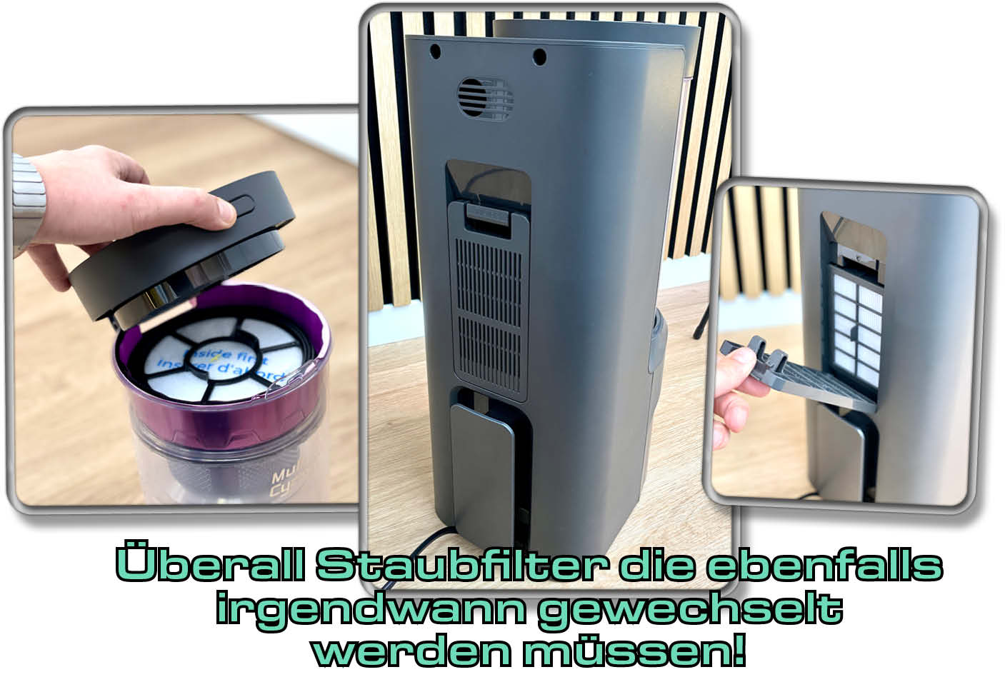

Nachteil | Ohne Staubbeutel gibt es dennoch Folgekosten
Der absolute Nachteil einer beutellosen Absaugstation sind die Staubfilter. Die Hersteller werben mit nicht vorhandenen Folgekosten, was so nicht stimmt. Staubfilter müssen ebenfalls mit der Zeit gewechselt werden, und davon hat der Eureka NER E10s gar nicht wenige. Sowohl im Staubtank als auch auf der Rückseite der Station verbergen sich Filter, die in der Anschaffung deutlich teurer sind als Staubbeutel. Jedoch müssen sie seltener gewechselt werden. Somit ist der Kauf von Staubbeuteln genauso teuer, wie das Betreiben einer beutellosen Absaugstation. Ein weiterer essenzieller Nachteil der Absaugstation dieses Saugroboters, ist die Tatsache, dass der eingesaugte Schmutz in einem transparenten Behälter gesaugt wird. Wenn man diese nicht nach jedem Absaugvorgang wechselt, hat man stets den eingesaugten Schmutz vor Augen, was nicht sonderlich ästhetisch ist.
Der Nachteil an einer beutellosen Absaugstation ist der stetige Filternachkauf.

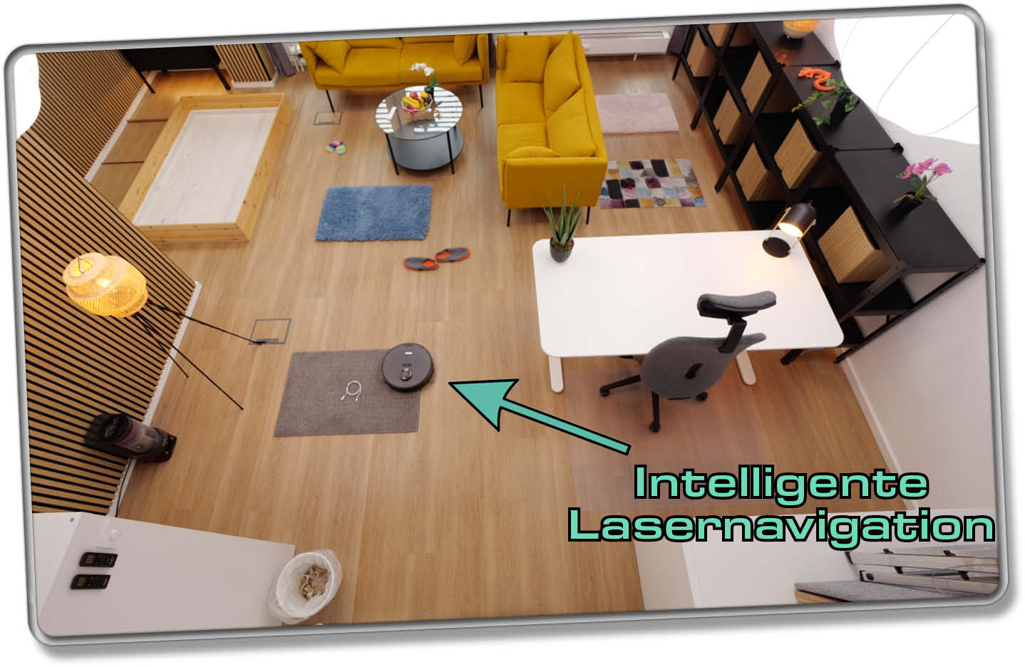

NAVIGATION | So findet sich der Eureka NER E10s zurecht
Verbaut hat der Hersteller seinem Saugroboter eine Lasernavigation, die über den aufgesetzten Laserturm mit integriertem LiDAR-Sensor ersichtlich ist. Diese Art der Navigation scannt die Räumlichkeiten aufs kleinste Detail genau und erstellt dabei eine Raumkarte, die in einzelne Zimmer aufgeteilt wird und mit der im Nachhinein interagiert werden kann.
Der Eureka NER E10s navigiert intelligent, dank verbauter Lasernavigation
Vorgang | Navigiert der Saugroboter intelligent?
Bei der ersten Fahrt muss der Eureka NER E10s erst einmal eine Raumkarte erstellen. Dafür reinigt er den ganzen Haushalt. An der erstellten Karte orientiert sich der Saugroboter und kann somit in geraden Bahnen durch eurer Zuhause navigieren. Etwaige Veränderungen werden berücksichtigt und bei jedem Reinigungsvorgang der Karte angepasst. Zudem ist der Roboter in der Lage, mehrere Karten abzuspeichern und somit mehrere Etagen abzudecken. Zuerst widmet sich der Roboter den Randbereichen der zu reinigenden Räumen und kehrt dann in geraden Bahnen in die Mitten ein. Die Bahnen sind gelegentlich etwas wackelig und auch die Reinigungsdauer ist lang, da er sehr gemächlich unterwegs ist.
Dank der Lasernavigation fährt der Eureka NER E10s in geraden Bahnen durch den Haushalt

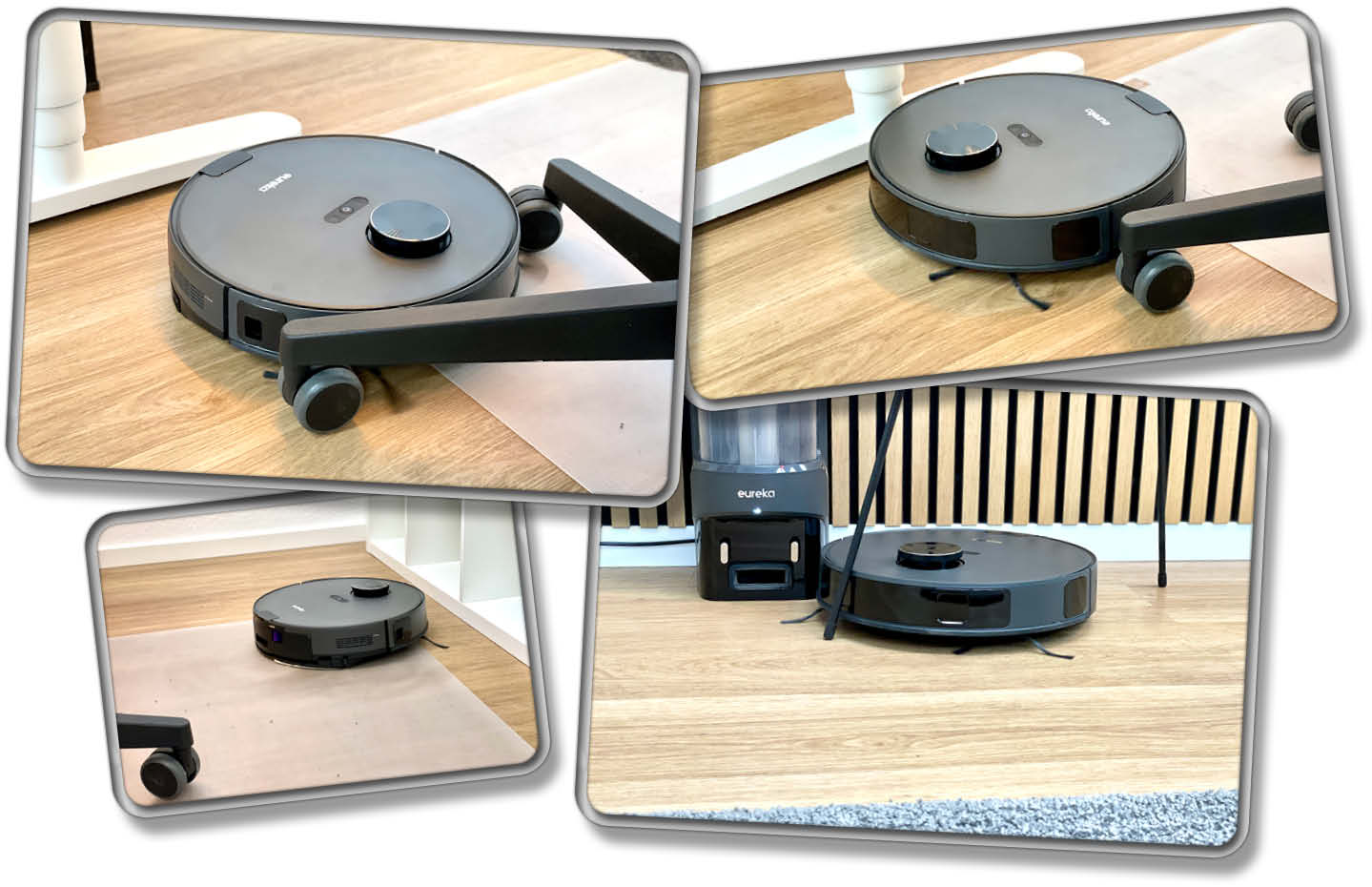

HINDERNISSE | Wie gut ist die Hinderniserkennung?
Der Eureka NER E10s verfügt über diverse Sensoren, die ihm dabei helfen, aufkommende Hindernisse wie Wände, Möbel oder größere Gegenstände zu meiden. Dabei spielen Infrarotsensoren in der Front sowie die Lasernavigation eine große Rolle. Im Test zeigte sich, dass er um solche Gegenstände sehr langsam herumfährt. Seinen Bumper benutzt er dennoch gerne.
Der Eureka NER E10s nutzt bei der Erkennung von Hindernissen gerne seinen Bumper

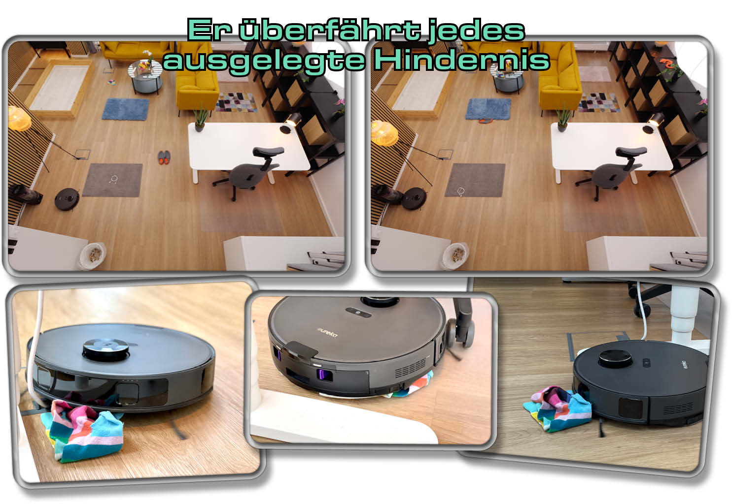

Obstacle Avoidance | Absolut unbrauchbar
In der Front des Eureka NER E10s befinden sich zwei Einkerbungen, die auf Kreuzlaser schließen lassen. Diese benötigt der Saugroboter, um auch kleinere Gegenstände wie Socken, Schuhe oder Kabel nicht zu überfahren. Im Test hat sich die Hinderniserkennung als unbrauchbar herausgestellt. Um diese zu testen, verteilen wir in unserem Testraum Socken, Hausschuhe und ein Kabel, das der Saugroboter in seiner Navigation meiden soll. Egal, wie oft wir die Hindernisse vor den Saugroboter gelegt haben, er hat sie nie beachtet und immer zur Seite geschoben oder eingesaugt. Sehr Schade!
Trotz Obstacle Avoidance überfährt er alle ausgelegten Hindernisse ohne Gnade

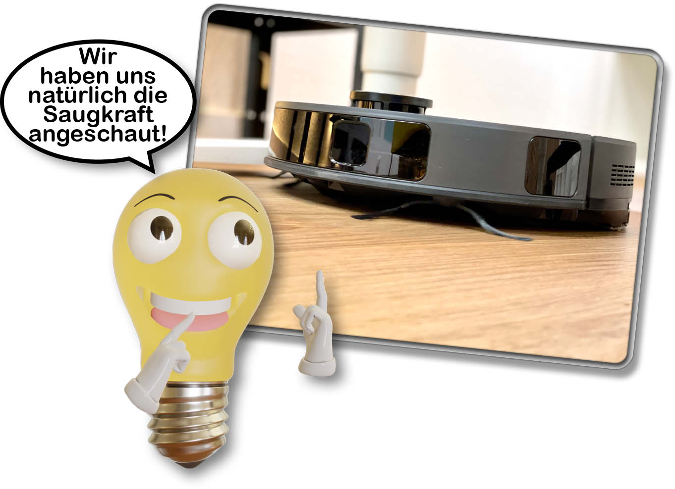

SAUGEN | Wie stark ist die Saugleistung des Eureka NER E10s wirklich?

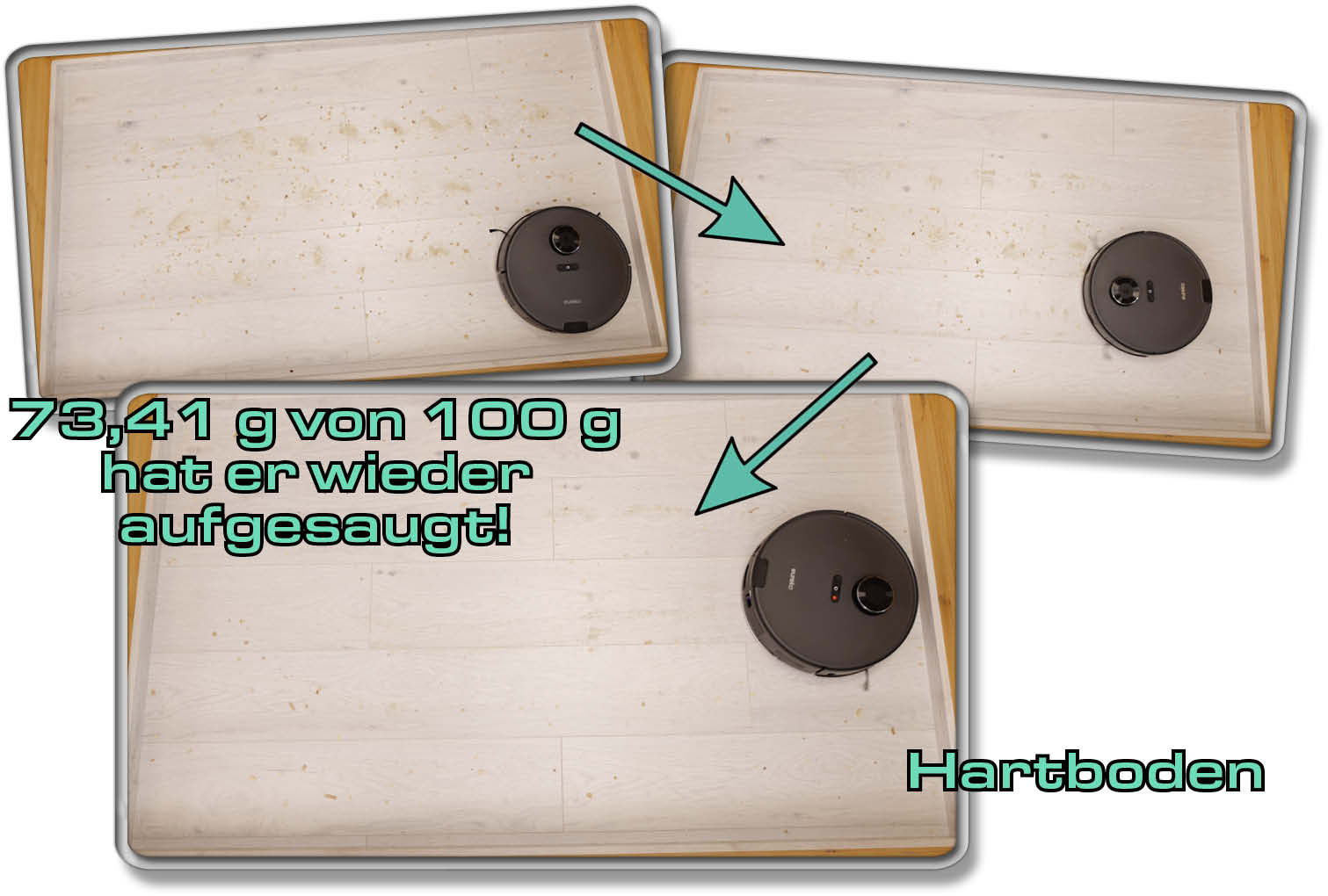

Um die Saugleistung vergleichbar gestalten zu können, verteilen wir immer eine gleichbleibende Menge an Schmutz in unserem Testareal, das der Saugroboter aufsaugen muss. Dazu verwenden wir einen 100 g schweren Mix aus Vogelsand, Katzenstreu und Holzspäne. Vor jedem Saugleistungstest lassen wir den Saugroboter zudem einmalig kartieren und stellen dessen Leistung auf ein Maximum. Die aufgesaugte Menge bildet dabei das Ergebnis.
Wir haben die Saugkraft des Eureka NER E10s ganz genau getestet
Nun waren wir sehr gespannt, was die spezielle aus Borsten bestehende Bodenbürste in Kombination mit der 4.000 Pascal starken Saugkraft schafft. Der Saugroboter hat sich dazu entschieden, das Areal einmalig zu befahren und nicht, wie manche anderen, in einem Schachbrettmuster. Das Ergebnis war leider sehr ernüchternd. Er hat gerade einmal eine Menge von 73,41 g wieder aufsaugen können. Das ist ein schlechter Wert. Im Vergleich schaffen es die meisten Topmodelle auf dem Markt auf einen Wert von über 99 g.
Eureka NER E10s - Die gemessene Saugleistung auf Hartboden

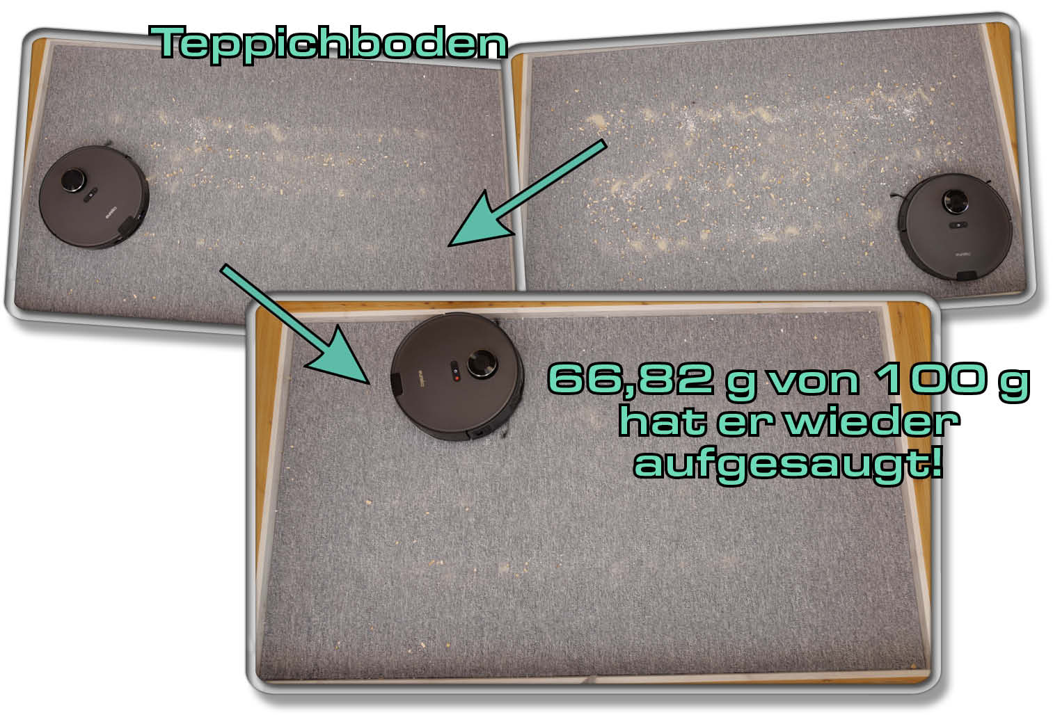

Teppichboden | Die gemessene Saugleistung auf Teppich
Natürlich haben wir die Saugleistung genauso auf Teppichboden getestet. Hier steigert der Eureka NER E10s automatisch seine Saugleistung, da der Ultraschallsensor diesen erkennt. Hier war das Ergebnis ein klein wenig besser. Er hat 66,82 g des Schmutzmixes wieder aufsaugen können. Der Staubbehälter hat lediglich eine Kapazität von 200 ml, was dazu führt, dass eben nicht viel hineinpasst. Man muss dazusagen, dass ein Staubbehälter bei einer halben Füllung schon kaum noch etwas aufnimmt bei einem Saugroboter.
Eureka NER E10s - Die gemessene Saugleistung auf Teppich

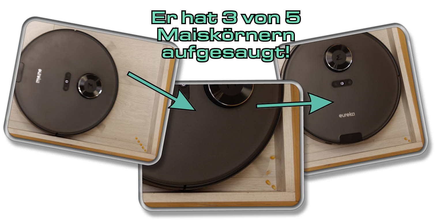

Ecken | Die gemessene Saugleistung in Ecken
Um die Eckenreinigung testen zu können, verteilen wir immer fünf Maiskörner in einer Ecke, die unsere Testgeräte am besten vollständig wieder heraus fegen sollen. Hier hat der Eureka NER E10s eine anständige Leistung gezeigt, da die verbaute Hinderniserkennung ohnehin nicht brauchbar ist. So drückte er sich, trotz runder Bauform, tief in die Ecke hinein und hat drei der fünf Maiskörner wieder aufsaugen können. Das Ergebnis liegt im gelungenen Mittelfeld aller getesteten Saugroboter.
Eureka NER E10s - Die gemessene Saugleistung in Ecken

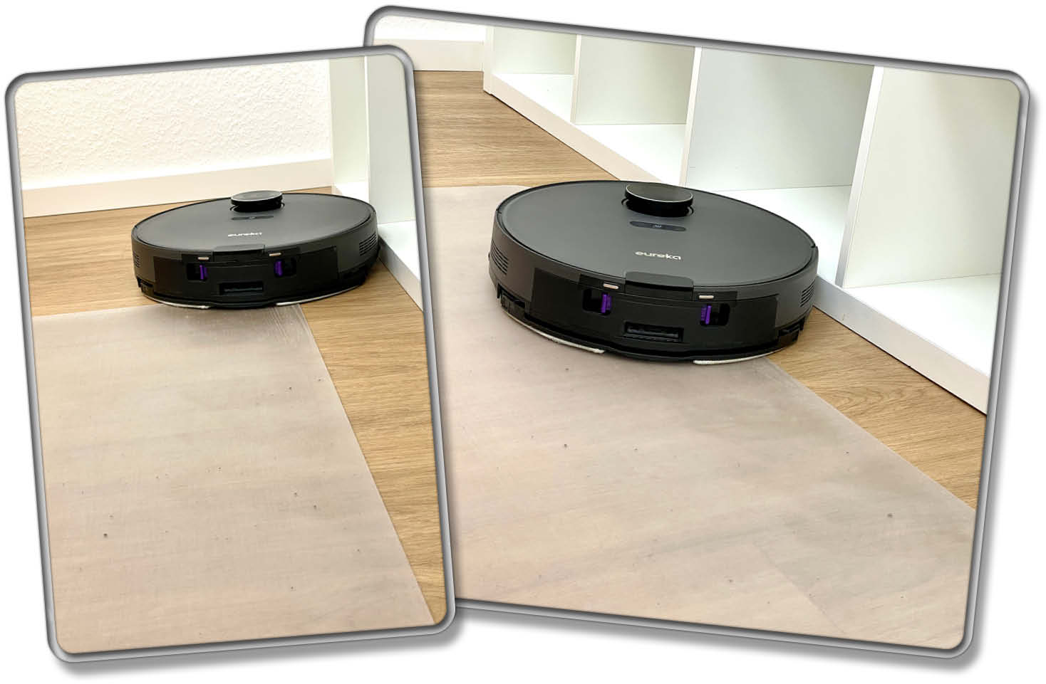

Da es sich bei der Wischfunktion des Eureka NER E10s lediglich um eine aktive Wischfunktion handelt, haben wir ihn nicht in unser Testareal gezwungen, um diverse hartnäckige Flecken zu entfernen. Dafür ist diese nämlich gar nicht ausgelegt.
Die Wischfunktion beseitigt Staub und leichte Fußabdrücke, jedoch keine hartnäckigen Flecken
Funktion | Dafür ist die Wischfunktion gedacht
Die Wischfunktion des Eureka NER E10s dient lediglich dazu, restlich liegengebliebenen Staub und leichte Fuß- bzw. Pfotenabdrücke zu entfernen. Durch eine kleine Wasserpumpe im Inneren des Wassertanks, wird das unter dem Wassertank angebrachte Wischtuch in einstellbaren Mengen mit Frischwasser versorgt. Dadurch trocknet es während dem Wischvorgangs nicht aus. Um hartnäckige Flecken entfernen zu können, benötigt eine Wischfunktion jedoch eine oszillierende, vibrierende oder rotierende Wischfunktion. Das hat der Eureka NER E10s nicht an Bord.
Wir haben uns die Wischfunktion des Eureka NER E10s angeschaut

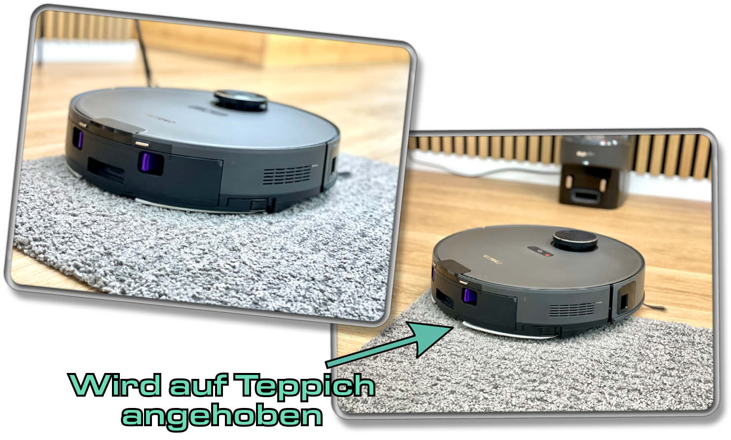

Teppiche | Werden diese mitgewischt?
Damit der Saugroboter sein nasses Wischtuch nicht versehentlich über Teppichboden hinwegzieht, besitzt er eine Mopp-Lift-Funktion. Das bedeutet, dass der Wischmopp über Teppichboden angehoben wird. Der verbaute Ultraschallsensor auf der Unterseite des Roboters erkennt zielsicher Teppich und aktiviert somit das Feature. Im Test hat das wunderbar funktioniert und auch immer recht zügig.
Der Eureka NER E10s hebt sein Wischmopp über Teppichboden an

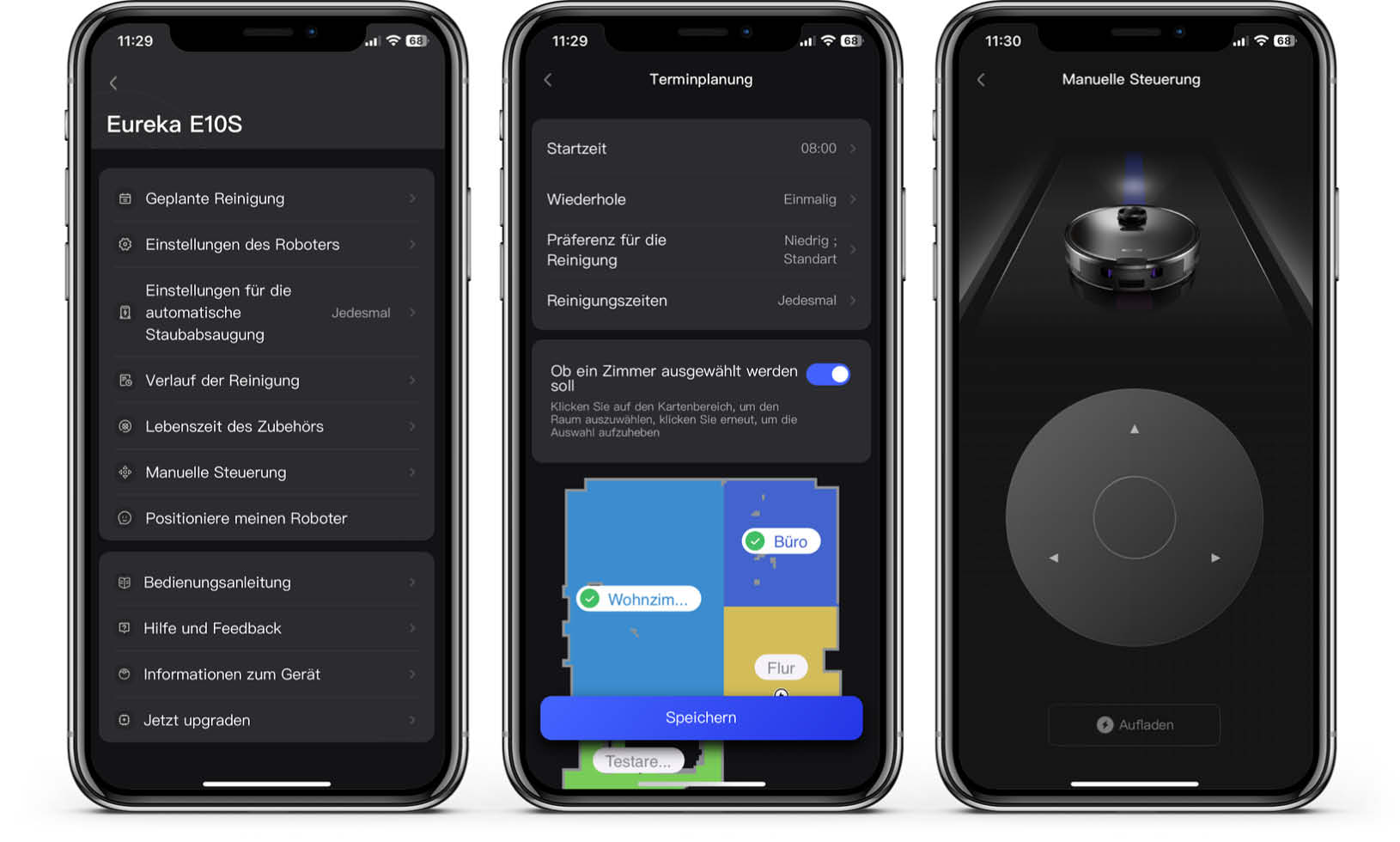

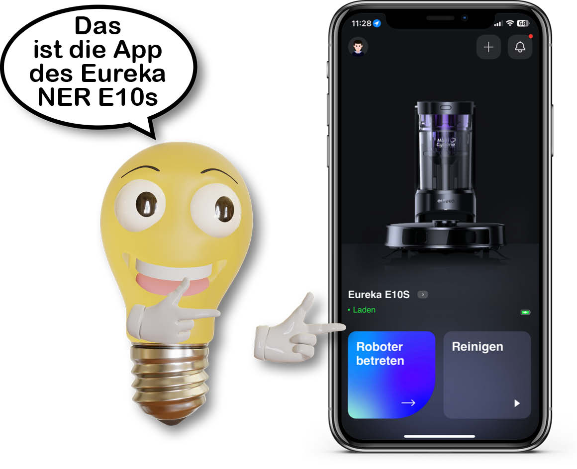

APP | Die digitale Steuermöglichkeit

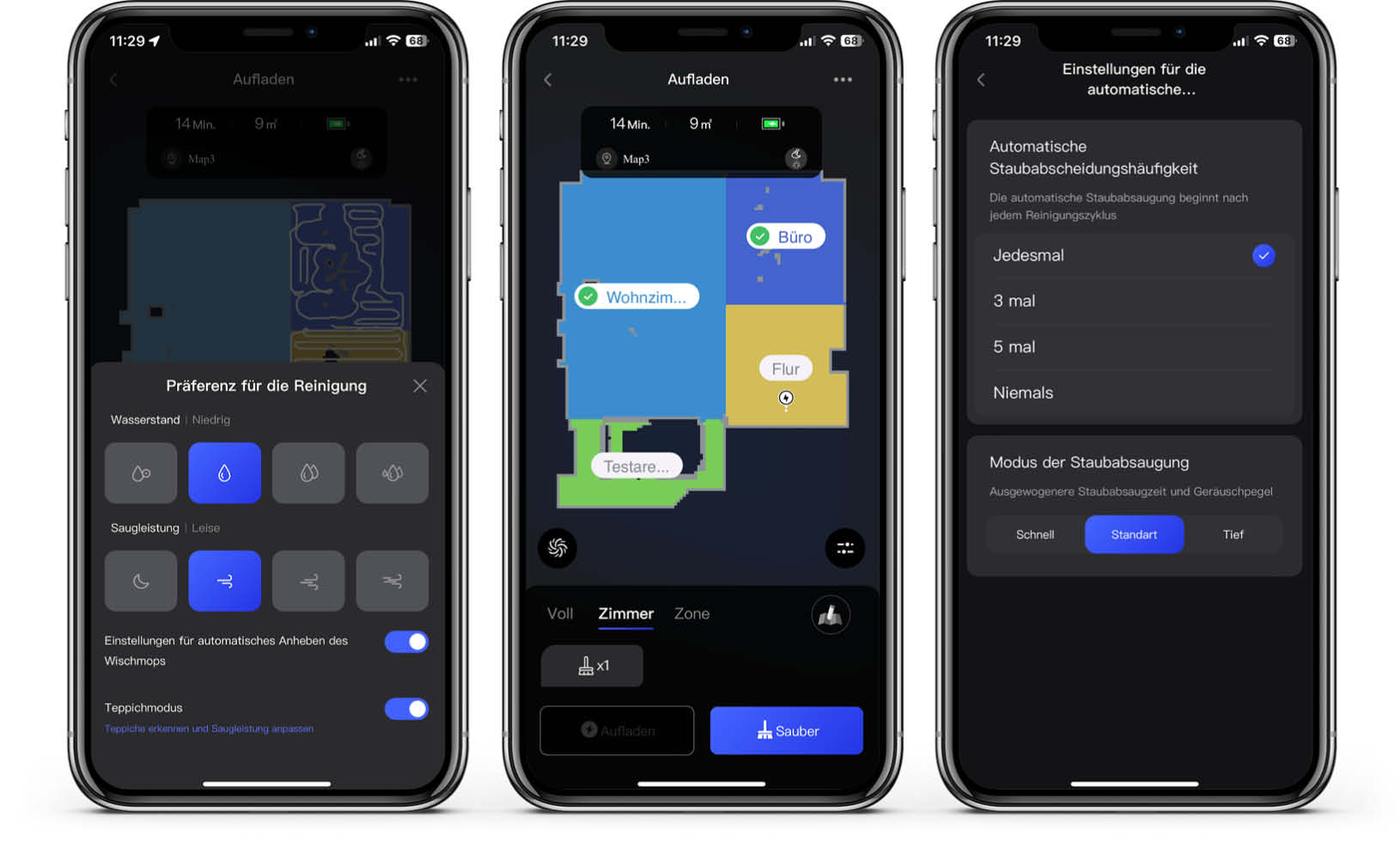

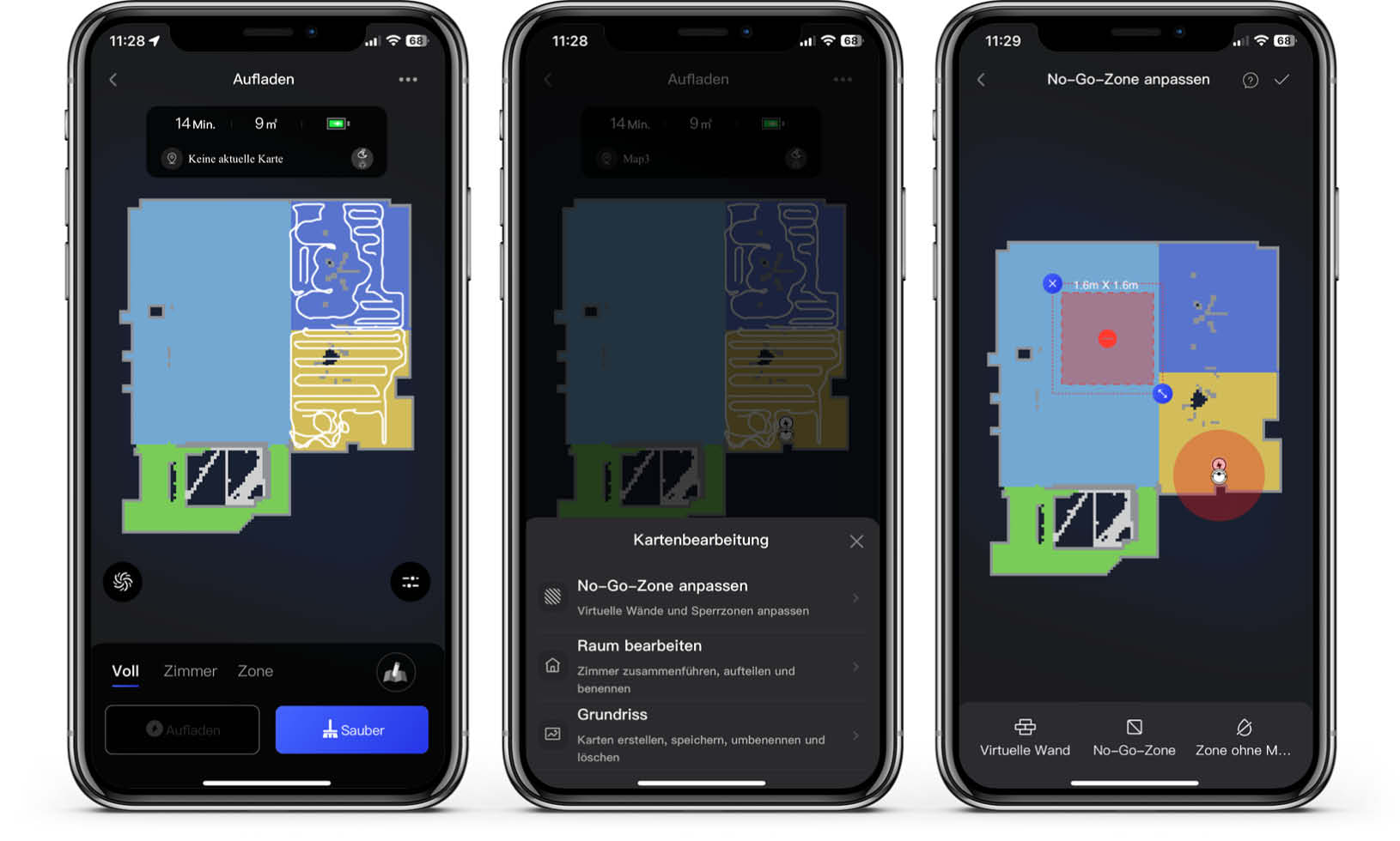

Wie jeder moderne Saugroboter hat auch der Eureka NER E10s eine eigene App-Steuerung mit an Bord. Diese ermöglicht den Zugriff auf alle verfügbaren Einstellungs- und Verfeinerungsmöglichkeiten des Saugroboters. Was die App alles an Funktionen bereithält, habe ich euch in folgenden Tabellen beschrieben:
Eureka NER E10s - App - Startseite
Karte
Kartenerstellung Bei der ersten Reinigung erstellt der Roboter eine detaillierte Raumkarte
Räume Die erstellte Karte wird selbstständig in einzelne Räume eingeteilt, die im Nachhinein angepasst werden können.
Mehrere Karten Der Roboter ist in der Lage, mehrere Karten anzufertigen und somit mehrere Etagen abzudecken.
Sperrzonen In die Karte können Sperrzonen, virtuelle Wände und wischfreie Zonen eingezeichnet werden.
Eureka NER E10s - App - Karte
Reinigung
Wasserausgabe Die Wasserausgabe auf das Wischtuch kann in vier Stufen eingestellt werden.
Saugleistung Die Saugstärke kann in vier Stufen eingestellt werden.
Mopp-Lift Die Mopp-Lift-Funktion kann aktiviert oder deaktiviert werden.
Teppich-Boost Die Saugleistung kann auf Teppichboden automatisch angepasst werden.
Raumreinigung Es können einzelne Räume angesteuert werden.
Zonenreinigung Man kann auf der Karte Reinigungszonen einzeichnen.
Volle Reinigung Per Knopfdruck kann der ganze Haushalt gereinigt werden.
Reinigungsabfolge Es kann ausgewählt werden, in welcher Reihenfolge der Roboter die Räume saugt.
Absaugstation Man kann einstellen, nach wie vielen Reinigungsdurchgängen der Staub abgesaugt werden und wie intensiv das geschehen soll.
Eureka NER E10s - App - Reinigung
Einstellungen
Geplante Reinigung Man kann automatisch ausgeführte Reinigungen programmieren.
Vergangene Reinigungen Man kann vergangene Reinigungsdurchgänge einsehen.
Spracheinstellungen Man kann die deutsche Sprache oder andere auswählen.
Robotereinstellungen Man kann das Speichern der Karte oder den Nicht-Stören-Modus einschalten. Zudem kann das Gerät auf die Werkseinstellung zurückgesetzt werden.
Nicht-Stören In diesem Modus wird der Roboter nicht dort weiter reinigen, wo er innerhalb des festgelegten Zeitraums aufgehört hat, weil der Akku leer war. Ebenfalls wird die Sprachausgabe reduziert.
Zubehör Man kann einsehen, wann Verschleißteile ausgetauscht werden müssen.
Fernbedienung Man kann den Roboter virtuell navigieren.
Roboter finden Mit dieser Option gibt der Roboter eine Sprachausgabe aus, falls er sich nicht auf der Station befindet.
Eureka NER E10s - App - Einstellungen
