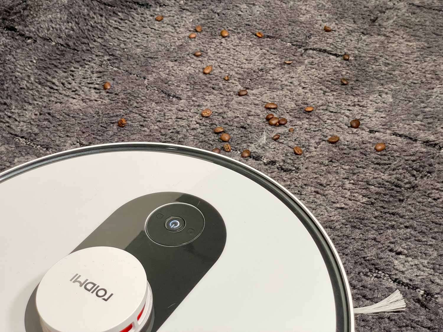

Ecken Maiskörner 4 von 5

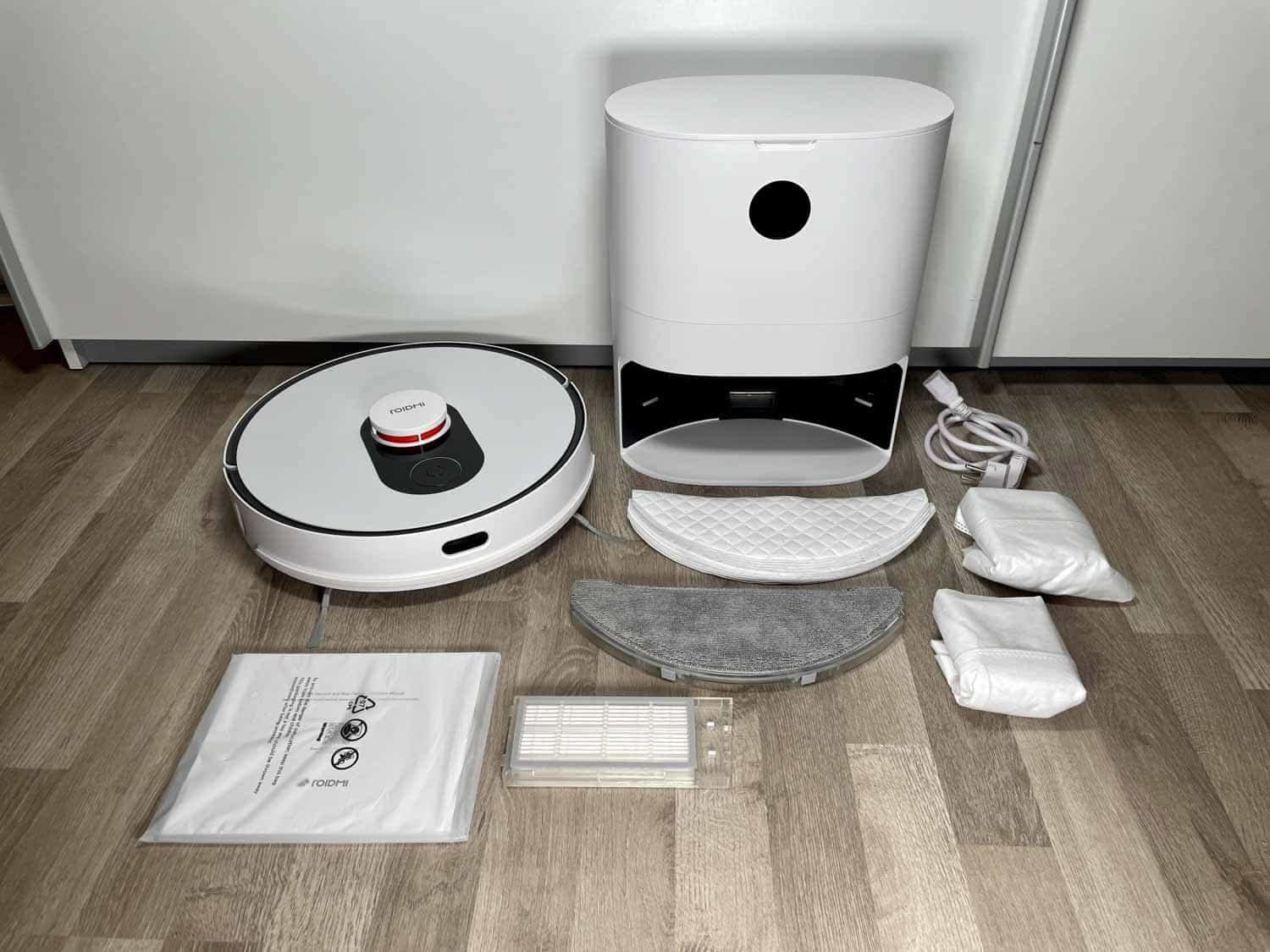

Das Gerät mit Absaugstation kommt in zwei separaten Verpackungen zu dir nach Hause. In einem Karton wirst du den Roboter und in der anderen die Absaugstation finden. Zudem erwartet dich weiteres Zubehör wie Wischplatte mit Tuch, Einwegtücher, Bedienungsanleitung, ein weiterer Filter und Ähnliches.

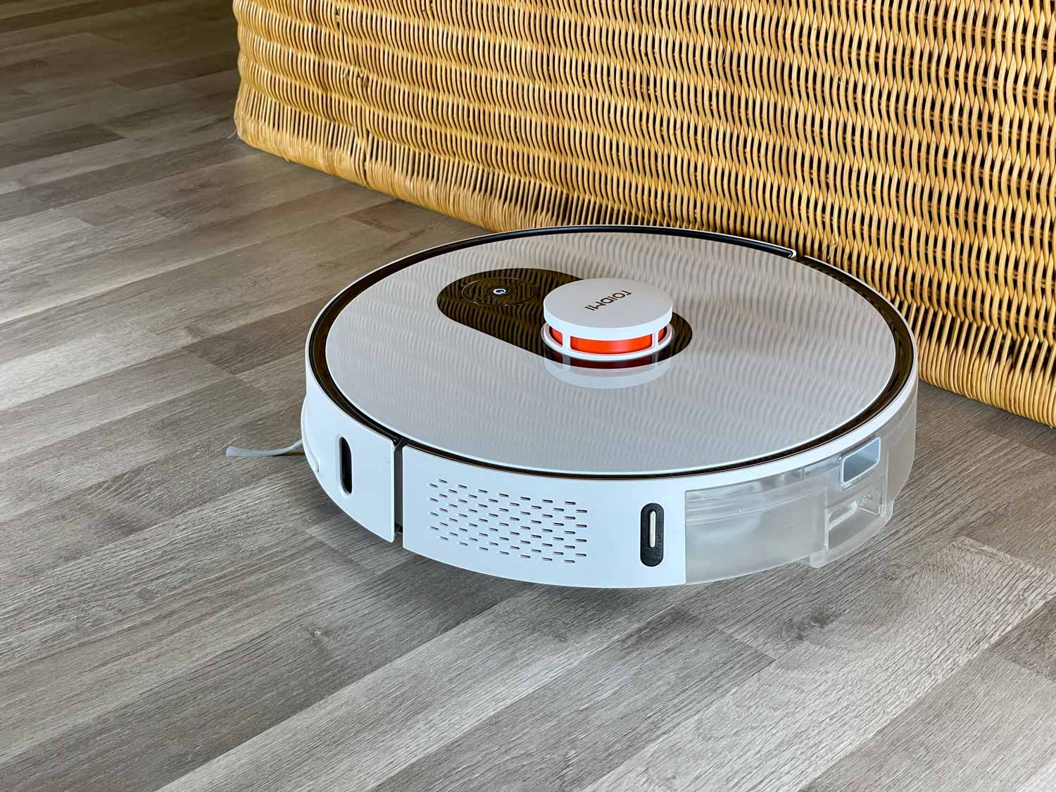

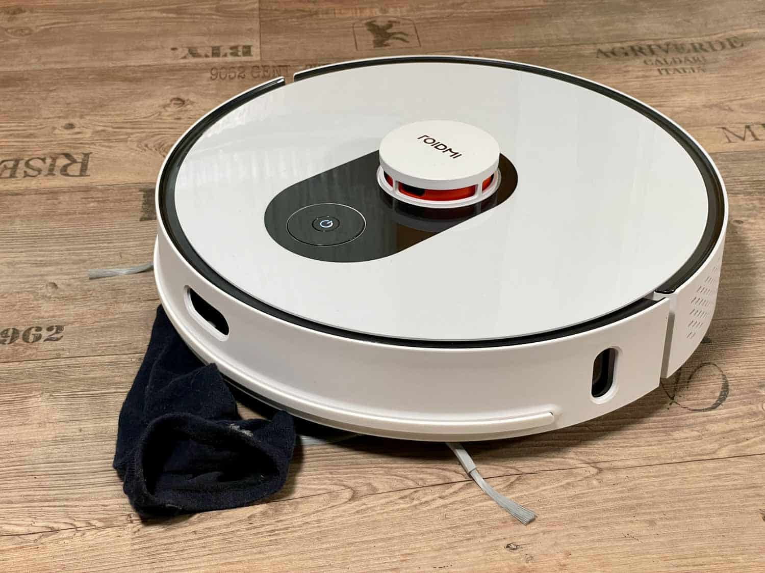

Wie sieht der Roboter aus?

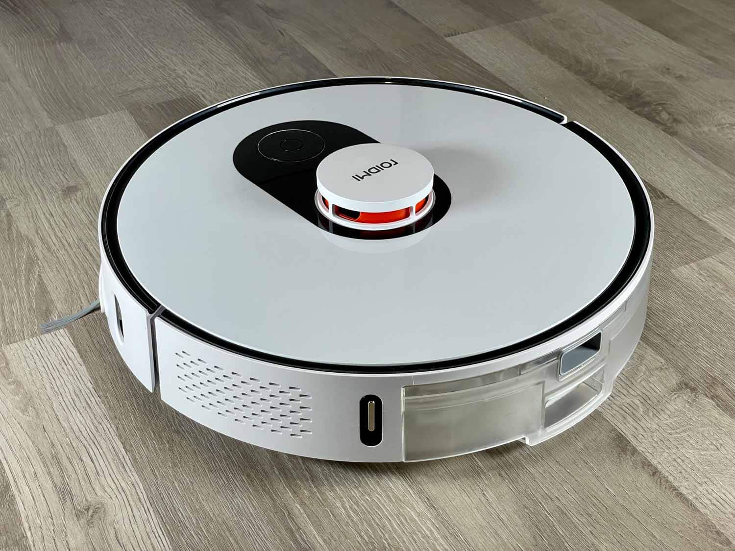

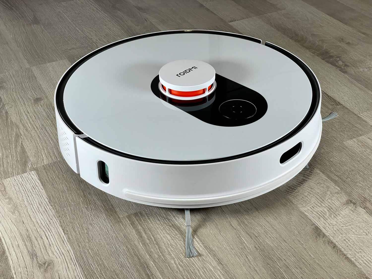

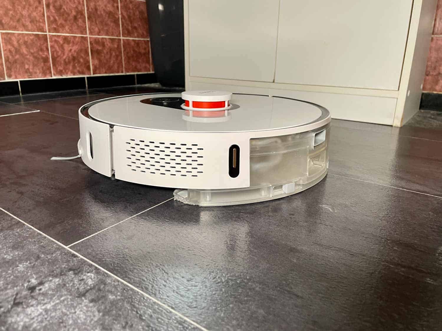

Der Roboter selbst kommt in einem zeitlosen schwarz-weißen Design daher und besteht aus einem Mix aus mattem und glänzenden Kunststoff. Die Verarbeitung ist hervorragend, sowohl beim Roboter als auch bei der Station. Der Roidmi EVE Plus besitzt zahlreiche Sensoren und einen großen, mit einer Gummilippe geschützten Frontbumper. Seitlich befinden sich jeweils ein Wandsensor, der den optimalen Abstand zur Wand misst. Am Heck ist der Kombitank eingesetzt, der aus Staubbehälter und Wassertank besteht. Auf der Oberseite findest du, neben den drei Bedienelementen, den LiDAR-Sensor, der in Form eines Turmes und einem Sensor in einer orangen Farbe daherkommt.

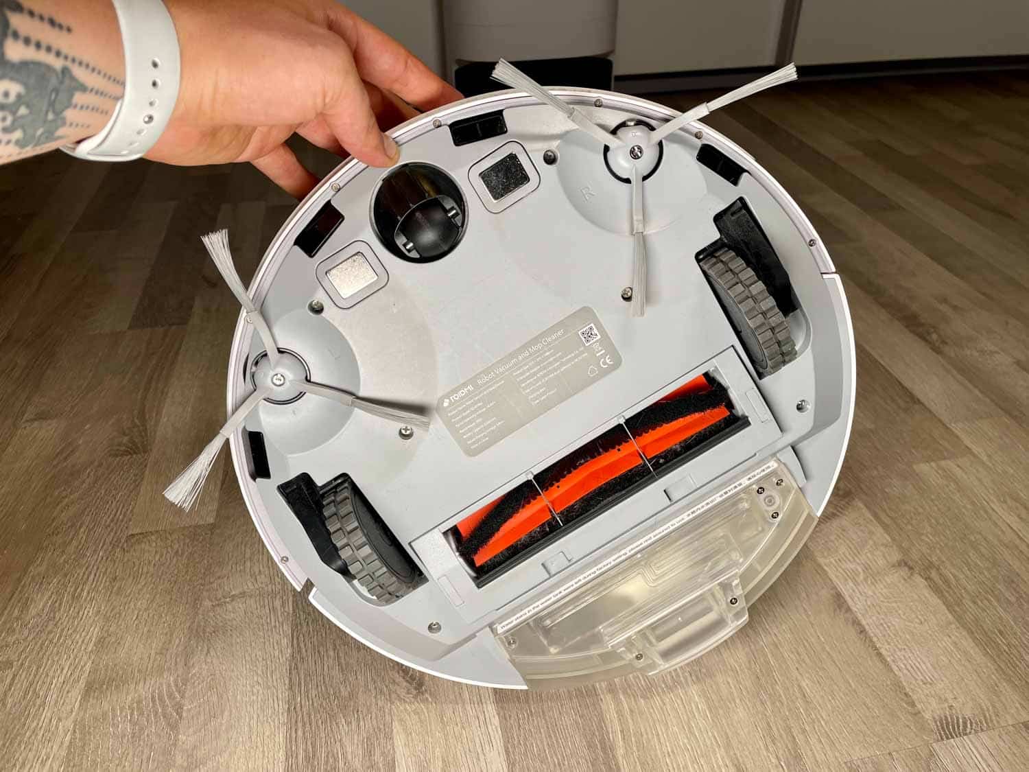

Auf der Unterseite erkennst du schnell die ebenso orange Hauptbürste, die aus Borsten und Lamellen besteht. Ganze zwei Seitenbürsten präsentiert der Roidmi EVE Plus, was bei Robotern aus dem Hause Xiaomi doch recht selten vorkommt. Verschiedene Absturzsensoren sorgen zudem dafür, dass der Roboter nicht die Treppen oder ähnliche Abgründe hinunterstürzt.

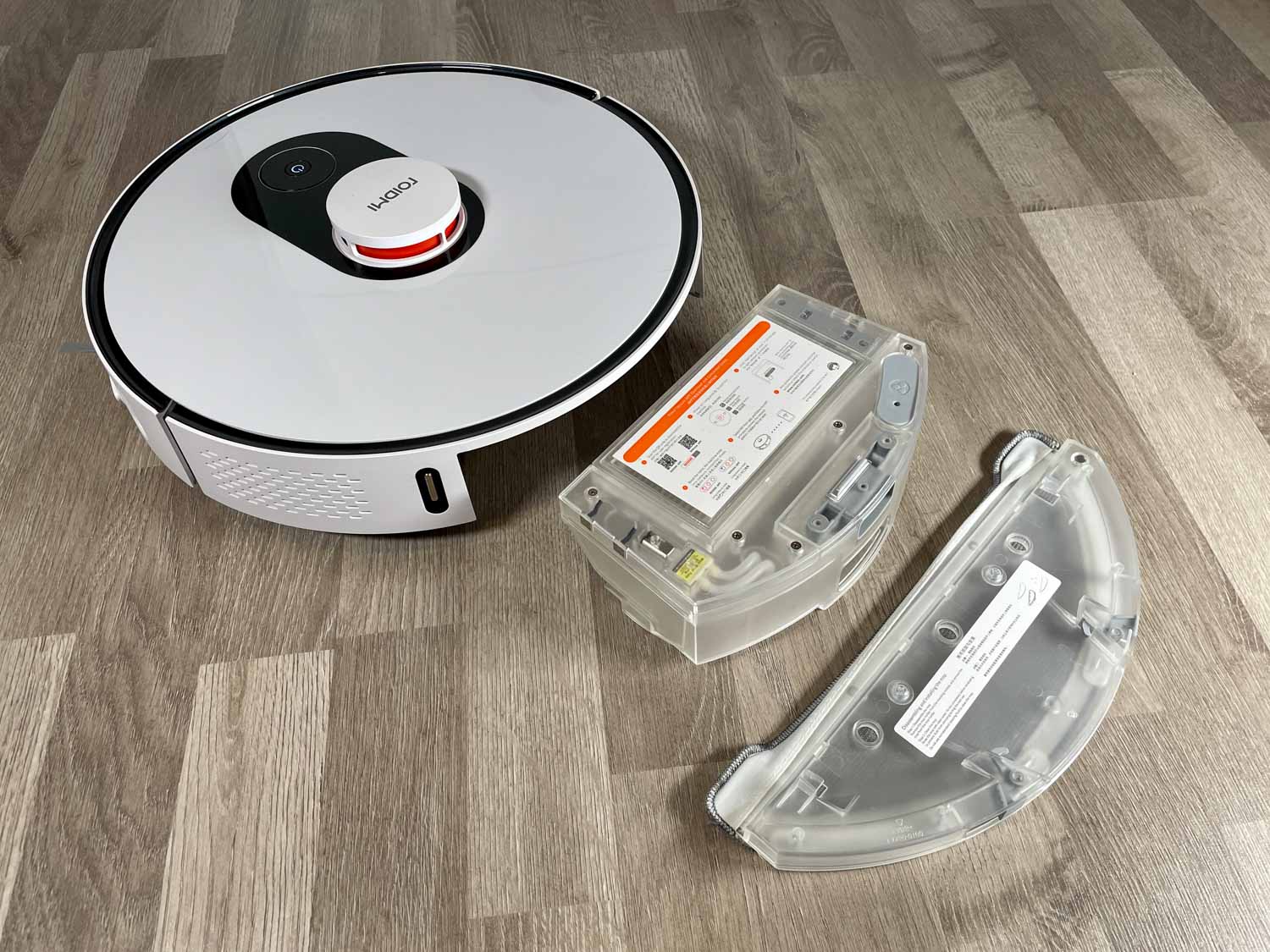

Der Staubbehälter ist ein Kombitank, der aus Staubbehälter und Wassertank besteht. Beides lässt sich voneinander nicht trennen. Dafür lässt er sich einfach von hinten aus dem Roboter herausziehen. Verbaut wurde ebenfalls ein Feinstaubfilter, der schlechte Substanzen festhält und eine saubere Abluft erlaubt. Das Wasser ist einfach über eine graue Gummidichtung zu befüllen.
Die mitgelieferte Wischplatte lässt sich einfach unter den Behälter einklinken. Das darauf befindliche Wischtuch wird durch den Wassertank mit Wasser versorgt. Die mitgelieferten Einwegwischtücher lassen sich einfach, genauso wie der wiederverwendbare Tuch, über Klett auf die Platte aufziehen.

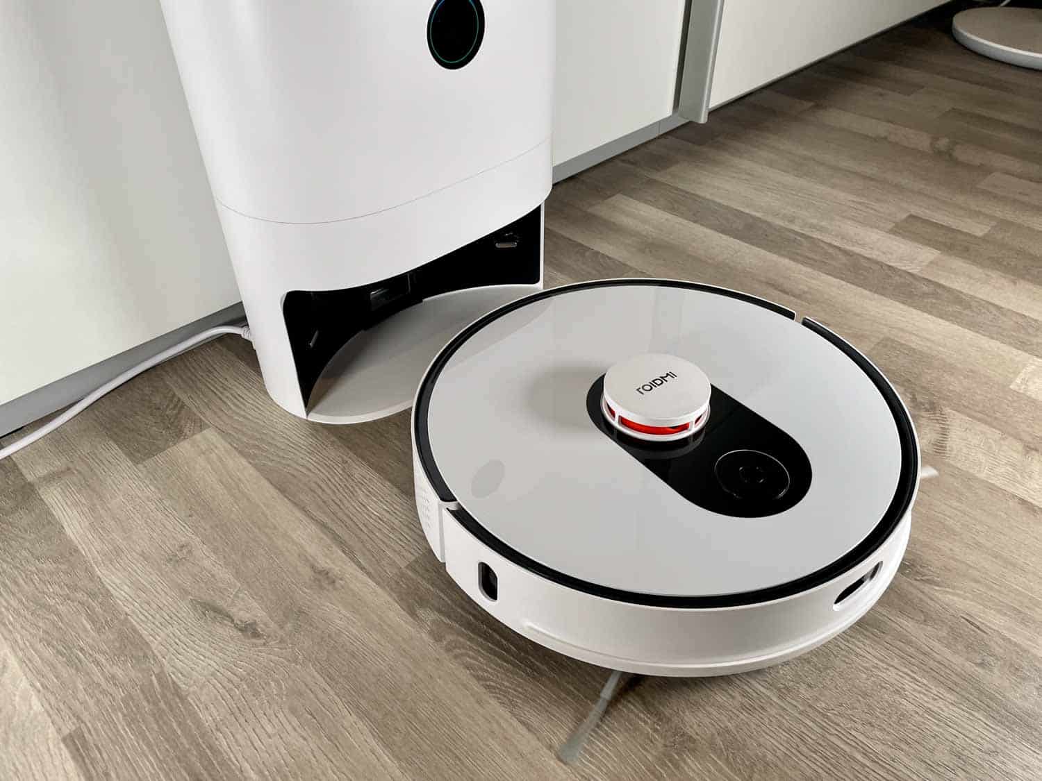

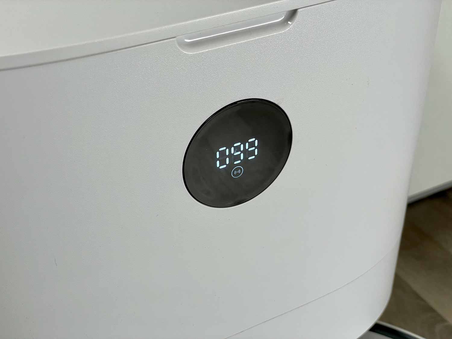

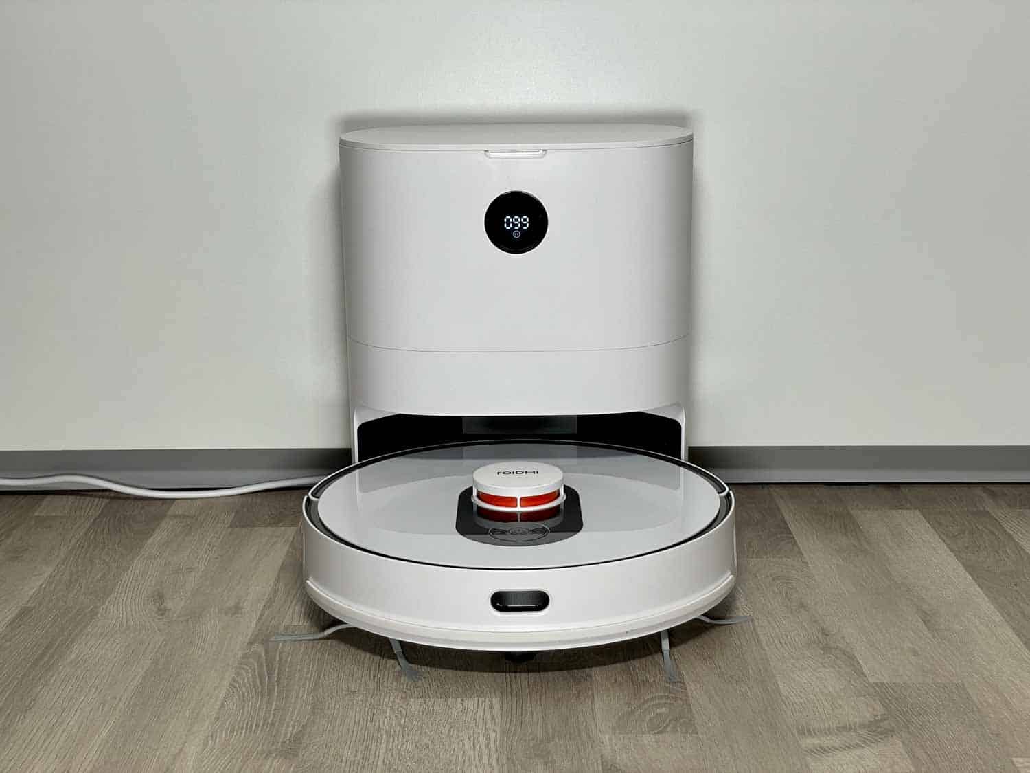

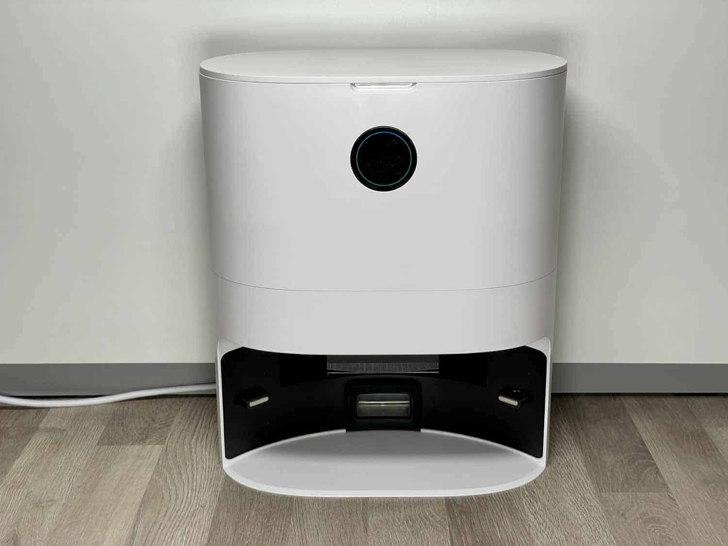

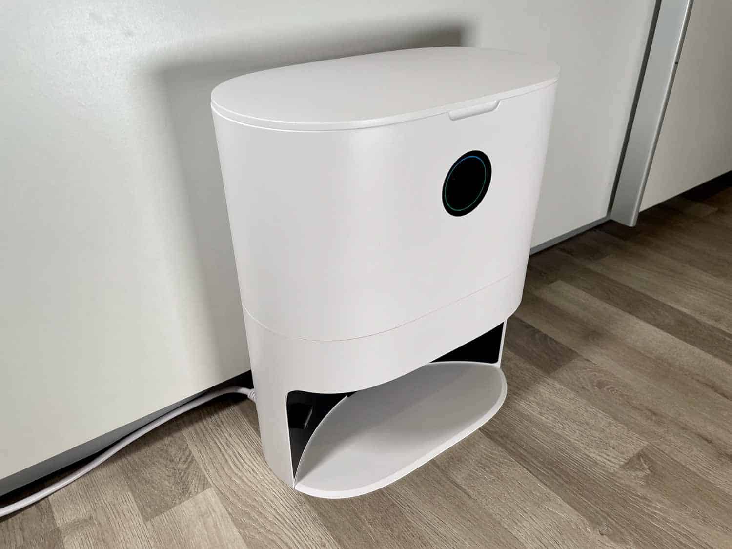

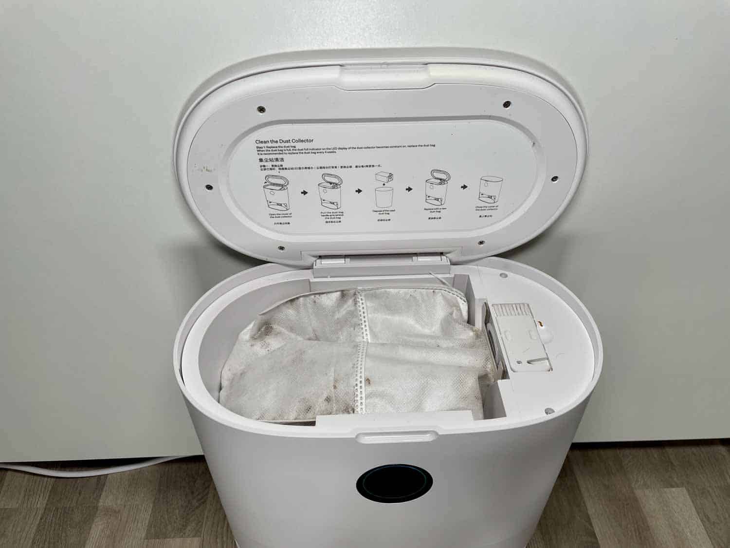

So funktioniert die Absaugstation
Wenn du keine Lust hast, den Staubbehälter von Hand nach jeder zweiten Reinigung zu leeren, dann ist der Roidmi EVE Plus genau richtig für dich. Die mitgelieferte, und doch sehr kompakte Absaugstation übernimmt diesen Job für dich. Der Roboter fährt mit seinem Heck auf diese zu und dockt an. Daraufhin startet der zwölfsekündige Absaugvorgang. Ein großer Unterdruck zieht den aufgesaugten Schmutz aus dem Staubbehälter direkt in ein, im inneren der Absaugstation befindlichen, Staubbeutel. Diesen erreichst du, wenn du die obere Klappe öffnest. Ist diese offen, lässt sich der Staubbeutel hygienisch auswechseln. Dieser verschließt dabei automatisch, dass kein Schmutz mehr entweichen kann.
Die Verarbeitung der Absaugstation ist wie beim Roboter ersichtlich hervorragend. Sie ist recht schlank und gar nicht so hoch wie bei der Konkurrenz und die Absaugung selbst ist im Vergleich sogar relativ leise. Auf der Vorderseite befindet sich ein Display, das durch Touch-Betätigung die Absaugung auch manuell auslösen kann. Zudem zeigt es den Akkustand des Roboters an. In der App lässt sich der Bildschirm deaktivieren. Ein kleines und praktisches Reinigungswerkzeug ist ebenfalls unter dem Deckel eingelassen worden. Ein kleiner Vorsprung bei den Ladekontakten verhindert das Parken des nassen Wischtuchs nach der Reinigung auf dem nackten Boden.
Pro
  • Kompakt
  • Im Vergleich relativ leise
  • Praktisches Display
  • Wischtuch liegt nicht auf Boden auf
  • Reinigungswerkzeug verbaut
Contra
  • Kein Kabelmanagement
So navigiert der Roidmi EVE Plus

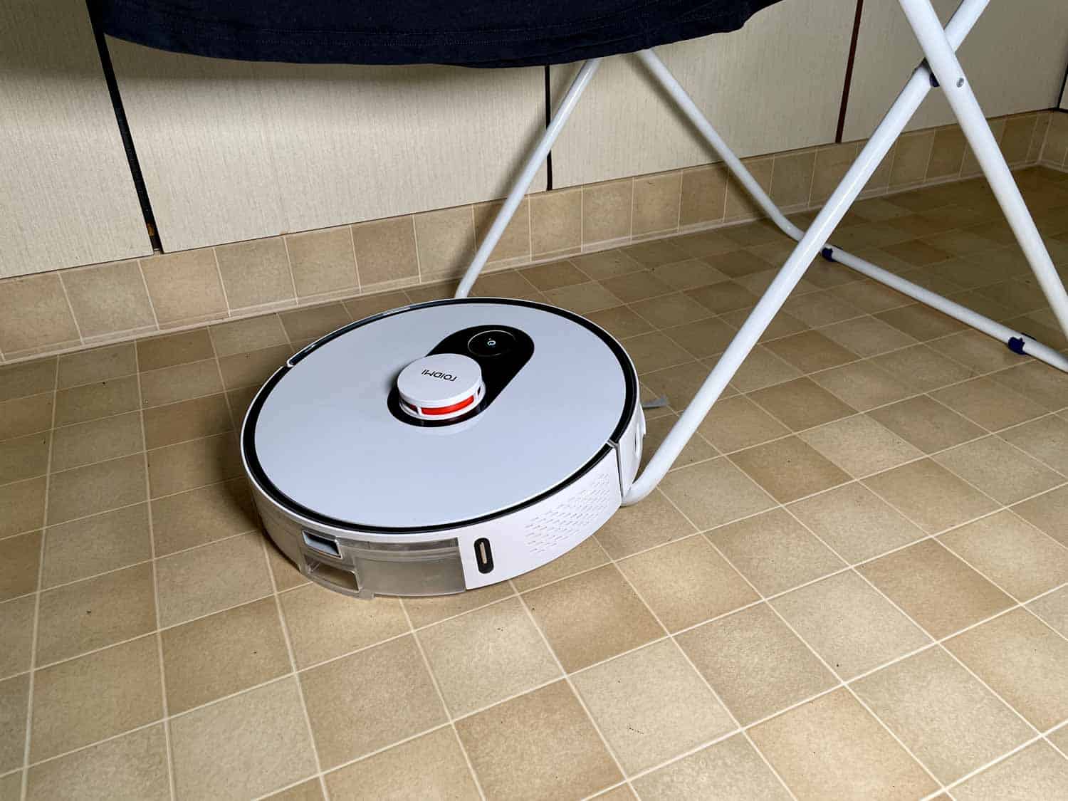

Navigiert der Roidmi EVE Plus intelligent? Diese Frage stellen sich viele vor einem Kauf. Die Antwort ist ganz einfach zu beantworten, denn der Roboter besitzt eine Lasernavigation. Diese ermöglicht es dem Gerät, intelligent und vorausplanend seine Routen zu erstellen. Dabei versucht er in geraden Bahnen immer den schnellsten Weg durch deine Zimmer zu fahren. Zuerst widmet er sich dem Randbereich und fährt dann in die Mitten der einzelnen Zimmer ein. Das macht er, bis er Zimmer für Zimmer deines Haushaltes komplett gereinigt hat.

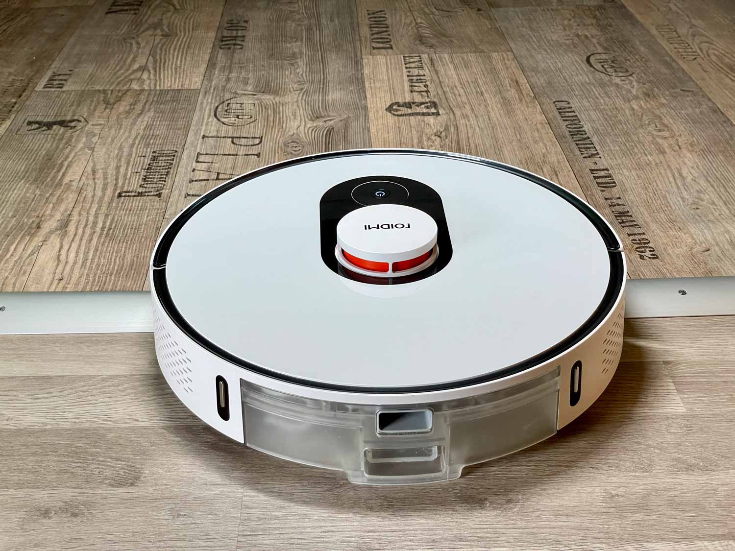

Hindernisse wie Wände und Möbel erkennt der Roidmi EVE Plus zuverlässig und bremst vor ihnen ab. Dennoch benutzt er oft seinen Bumper um sich an manchen Gegenständen entlangzutasten. Dabei geht er jedoch sehr vorsichtig vor, sodass keinerlei Schäden entstehen können. Türschwellen bis zwei Zentimeter stellen für den Roboter keine Herausforderung dar. Dank seiner sehr langen Seitenbürsten bekommt der 2700 Pascal starke Saug-Wischroboter auch einfach und sehr zuverlässig die Rand- und Eckenreinigung bewältigt. In die Ecken kommt er sogar als rundes Gerät sehr tief hinein. Kleinere Hindernisse wie Socken, Kabel oder Ähnliches sollte im Vorfeld der Reinigung beseitigt werden, da er keine Obstacle Avoidance (intelligente Hinderniserkennung) besitzt. Diese Gegenstände überfährt er oder schiebt er weg.

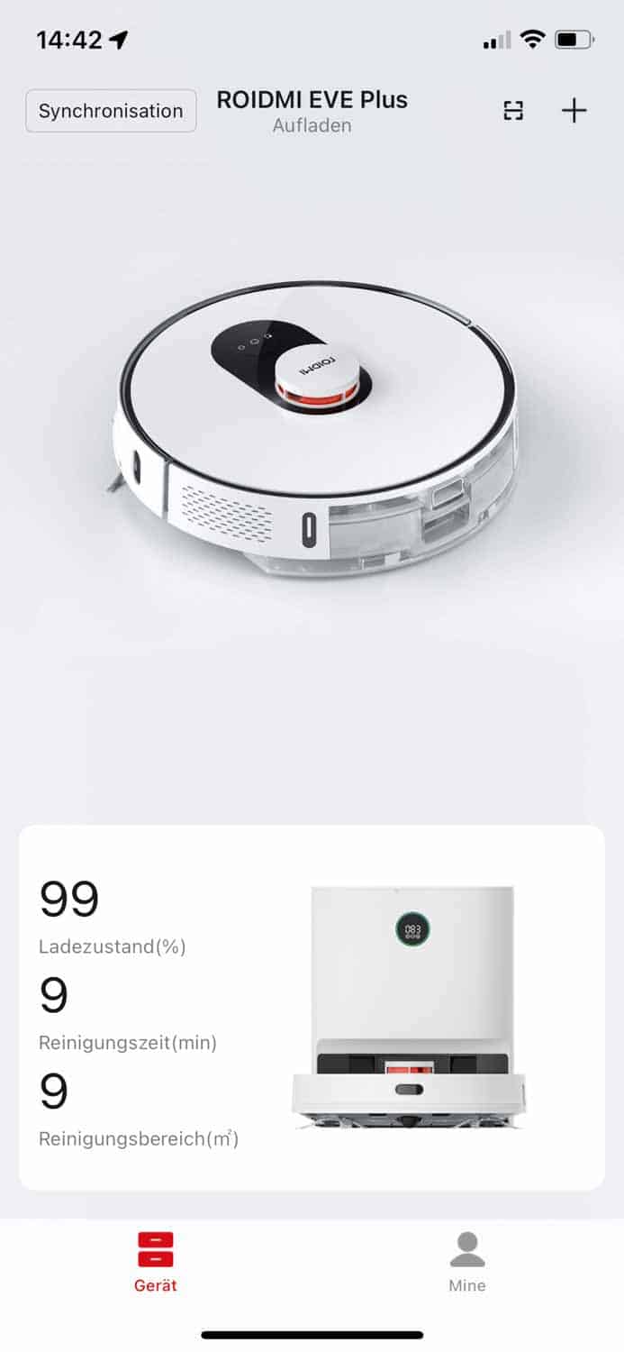

Diese Funktionen bietet die App
Wenn du dich fragst, was eine App alles an Features aus einem Saug-Wischroboter herausholen kann, dann wirst du überrascht sein. Ein Roboter entfaltet nur durch die Verbindung mit einer App sein ganzes Potenzial. Hier zeige ich dir im Überblick, was die App alles bietet. Bitte beachte, dass der Roidmi EVE Plus sowohl in die Xiaomi Home als auch in die Roidmi App eingebunden werden kann. Wenn du die Sprachsteuerung über Alexa oder Google Home nutzen möchtest, ist zwingend die Roidmi App zu installieren. Diese habe ich auch in meinem Test benutzt.

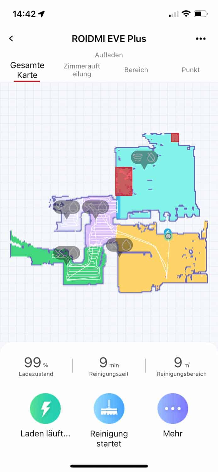

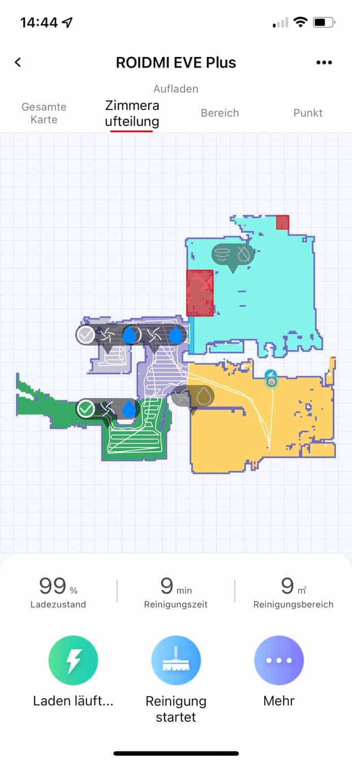

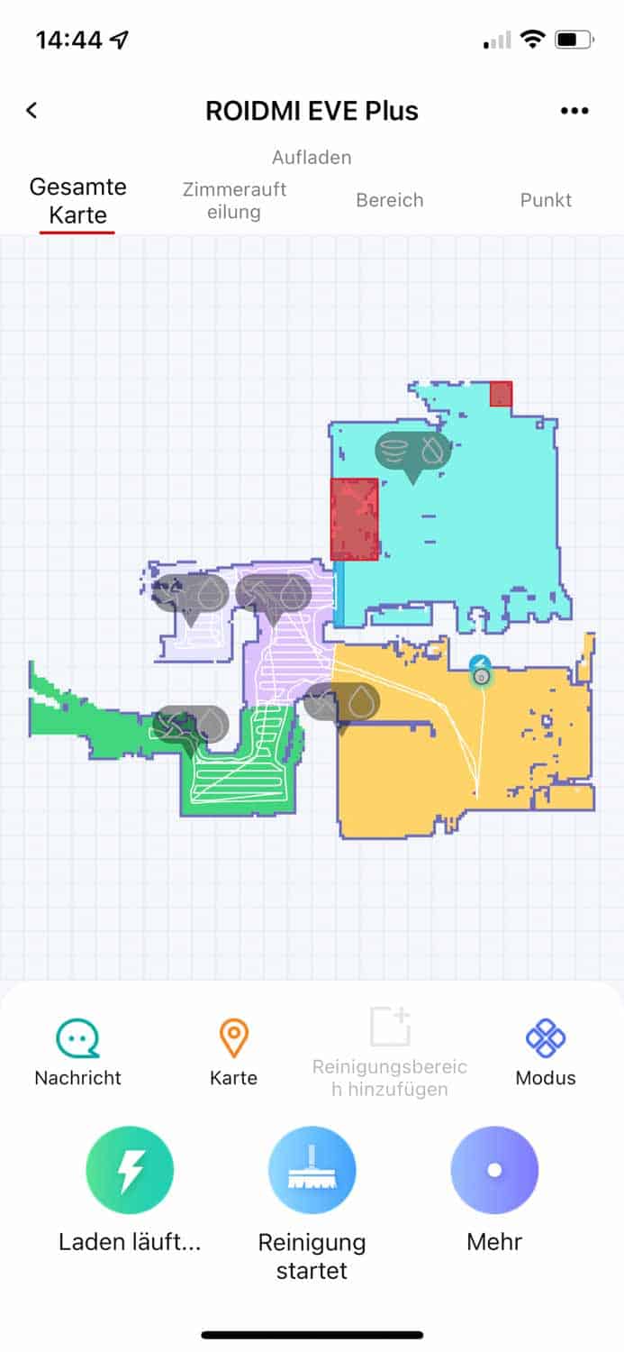

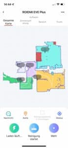

Die Karte
Kartenerstellung Der Roboter erstellt eine detaillierte Karte deines Grundrisses.
Zimmereinteilung Der Roboter teilt diese Karte in Zimmer ein. Diese kannst du individuell bearbeiten.
Zimmer benennen Die Zimmer kannst du individuell benennen.

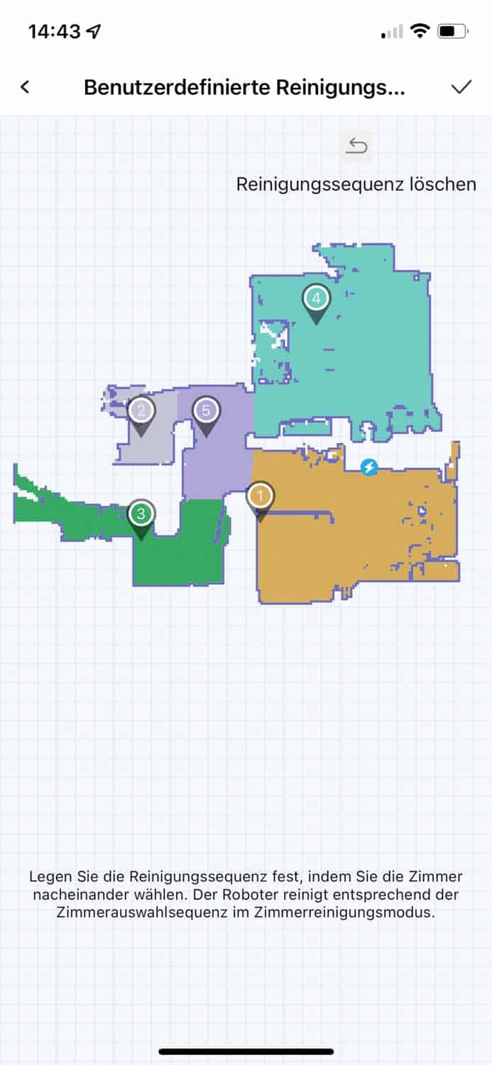

Reihenfolge Die Zimmer kannst du in einer individuellen Reihenfolge abfahren lassen.
Live-Mapping Aus der Ferne kannst du live mit ansehen, wie der Roboter navigiert.

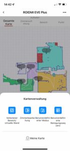

Sperrbereiche Du kannst auf die Karte mit Sperrzonen, virtuellen Wänden und wischfreien Zonen belegen.
Mehrere Karten Der Roboter kann mehrere Karten abspeichern und so mehrere Etagen bedienen.

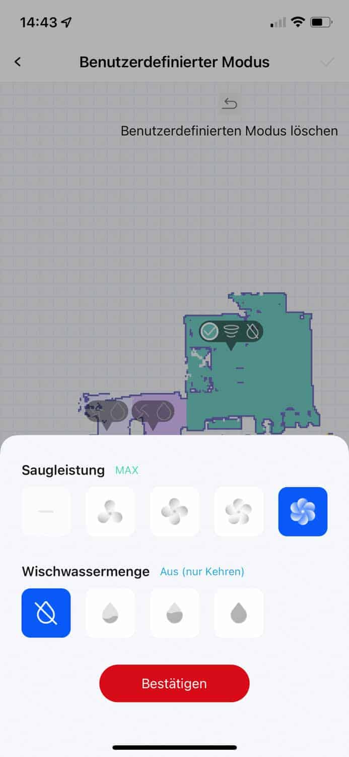

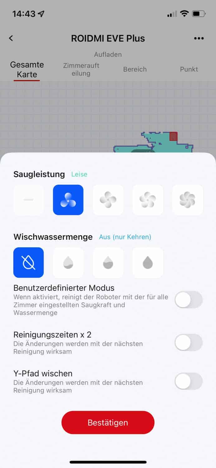

Die Reinigungsstufen Du kannst unter 5 Reinigungsstufen wählen.
Wischintensität Du kannst unter 5 Wischstufen wählen.
Individuelle Leistung Du kannst die Leistung jedes einzelnen Zimmers auf deine Bedürfnisse anpassen.
Doppelte Reinigung Du kannst dem Roboter befehligen, alles oder nur einzelne Zimmer zweimal abzufahren.

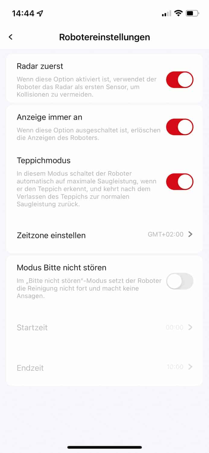

Die Einstellmöglichkeiten

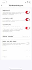

Radar zuerst Wenn dieser Punkt aktiviert ist, nutzt der Roboter seinen Laser als Hinderniserkennung zuerst.
Lichter Diese kannst du mit diesem Punkt am Roboter und der Station aktivieren oder deaktivieren.
Teppichmodus Die Automatische Teppicherkennung kannst du damit aktivieren oder deaktivieren.
Nicht stören Dieser Modus deaktiviert die Wiederaufnahme der Reinigung nach leerem Akku und senkt die Beleuchtung.

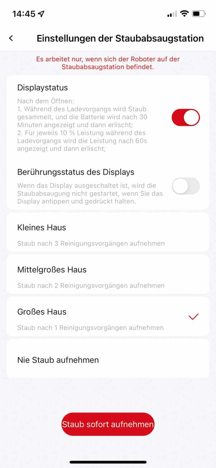

Die Absaugstation Sowohl das Display, als auch die Häufigkeit der Absaugung kann hier eingestellt werden.

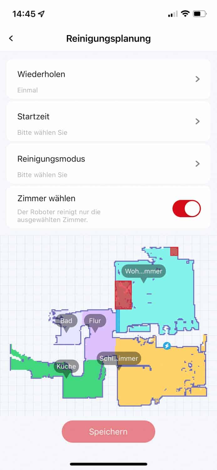

Geplante Reinigung Der Roboter kann eine von dir festgelegte Zeit einhalten, und reinigt automatisch los.

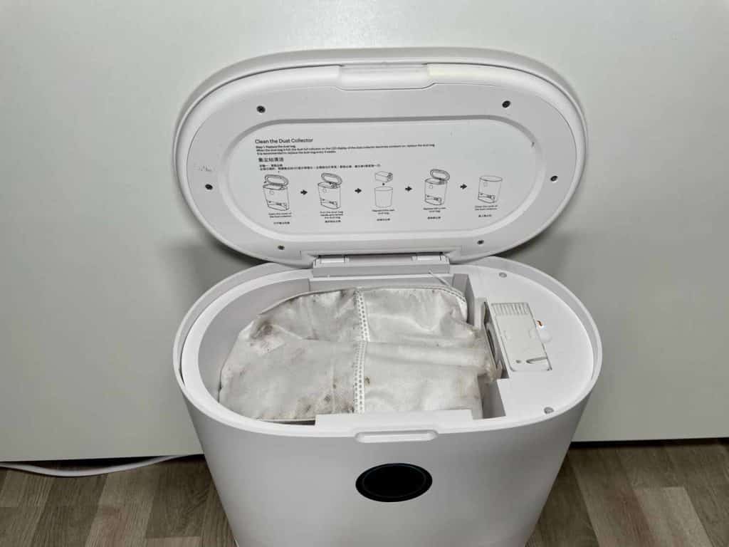

    ich habe mir mehrere Tests eurer Seite angeschaut und finde ihr macht eine super Job. Ich hab den Roidme Eve Plus gekauft und dieser befindet sich seit 3 Wochen im Einsatz. Ich habe noch keine automatische Reinigung aktiviert und lies ihn bisher nur manuell Bereiche säubern. Meine Nutzung beschränkte sich nur auf das WE dort fuhr der Roboter aber mehrmals täglich. laut APP lief der Roboter 10 mal mit 117qm² und 115 Minuten. Der Roboter reinigt fliesen und 1-2 Abtreter (flache). Soviel erst einmal zur Nutzung :).
    Am letzten We bekam ich dann die Fehlermeldung, dass die Absaugstation keinen Staub mehr aufnimmt, obwohl der Absauger anlief. Der Beutel war nicht einmal zu 1/10 gefüllt.
    Der Roboter reinigt hauptsächlich den Eingangsbereich und dort fällt vermehrt Sand und Erde an. Nun befindet sich der Absauger in der Absaugstation nicht waagereicht zum Staubeutel (wie bei Handelsüblichen Staubsaugern) sondern senkrecht unter dem Beutel und dies führt dazu, dass die Saugöffnung mit dem ganzen Sand etc., welcher sich unten im Staubbeutel sammelt, abgedeckt wird und nicht das volle Beutelvolumen ausgeschöpft werden kann. Selbst ein auskippen des Beutels führte zu keiner Verbesserung da auch die Poren des Beutels, welche die Luft durchlassen, an der Stelle des Absaugers verstopft waren. Ich musste also den Beutel tauschen.
    Aus meiner Sicht ist das ein Konzeptionsfehler der Absaugstationen (wenn auch hier durch den Sonderfall Sand und Erde hervorgerufen) und dieser sollte bei den Tests Beachtung finden (mehr Vogelsand im Test verwenden :)), da dadurch die Absaugstation nicht den gewünschten Effekt bringt (weniger oft entleeren zu müssen) und die Betriebskosten deutlich höher liegen durch einen höheren Beutelverbrauch.
