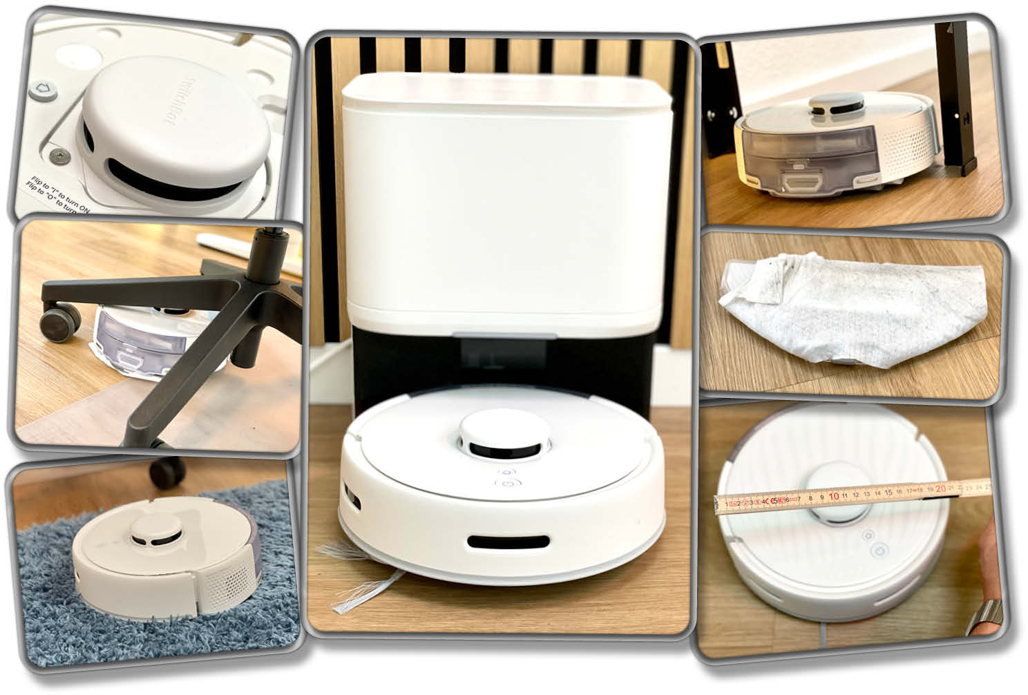

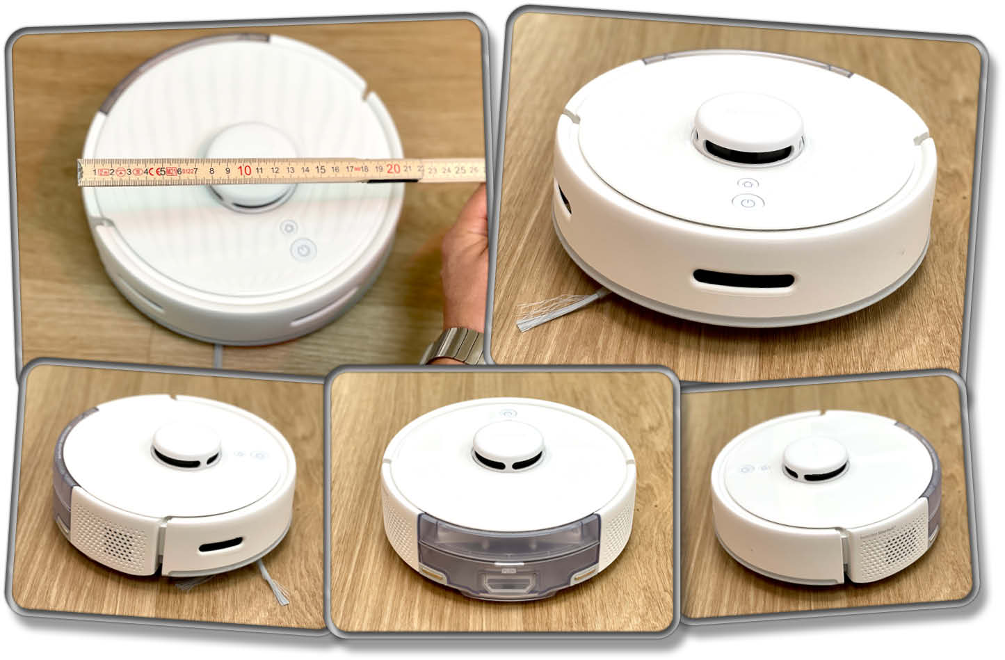

DESIGN | Ein süßer Saugroboter
Wenn man sich den SwitchBot K10+ anschaut und wenn man solche Geräte interessant findet, dann muss man sich einfach in den kleinen Saugroboter verlieben. Er ist wirklich süß, hat aber ganz schön Power unter der Haube. Er ist in komplett Weiß gehalten, sieht aus wie jeder andere Saugroboter, ist aber von den Maßen her erheblich kleiner als jedes Modell auf dem Markt. Lediglich der Lefant P1, den wir ebenfalls schon ausführlich getestet haben, ist ähnlich groß, verfügt jedoch nicht über eine Lasernavigation.
So sieht der kleinste Saugroboter der Welt aus.

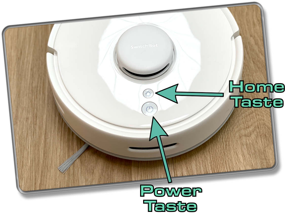

Oberseite | So kann man ihn manuell steuern
Auf der Oberseite des K10+ findet man lediglich einen federnd gelagerten Laserturm und zwei Tasten. Diese haben sehr simple Funktionen:
  • Power Taste | Mit dieser Taste kann man die Reinigung starten und pausieren.
  • Home Taste | Mit dieser Taste kann man den Saugroboter zur Absaugstation zurückschicken.
Über diese Tasten wird der SwitchBot K10+ manuell gesteuert.

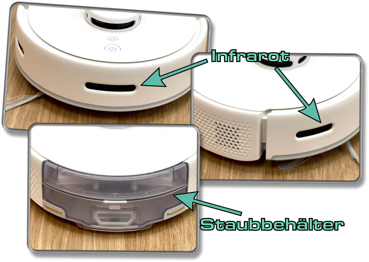

Front, Seite, Heck | Infrarotsensoren erleichtern die Navigation
Auf der Front des Saugroboter sitzt der kleine Stoßdampfer, in den jeweils auf einer Seite und in der Front ein Sichtfenster eingelassen ist. Dahinter befinden sich Infrarotsensoren, die den Saugroboter abbremsen, wenn er auf eine Wand zufährt oder an einer Wand entlangfährt. Am Heck sieht man den eingesetzten und transparenten Staubbehälter.
Ausgestattet ist der SwitchBot K10+ mit Infrarotsensoren seitlich und auf der Front.

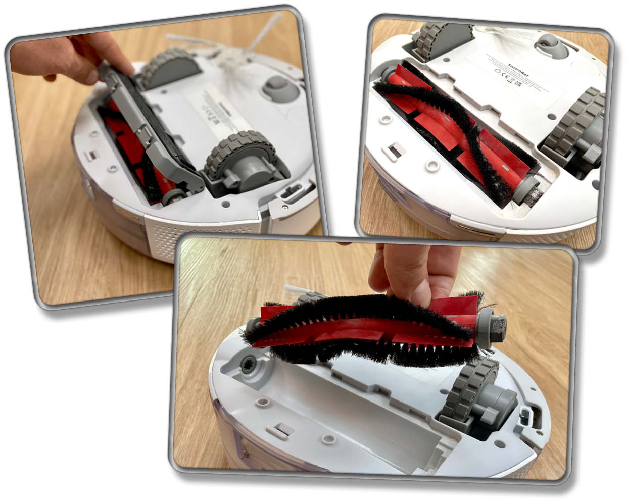

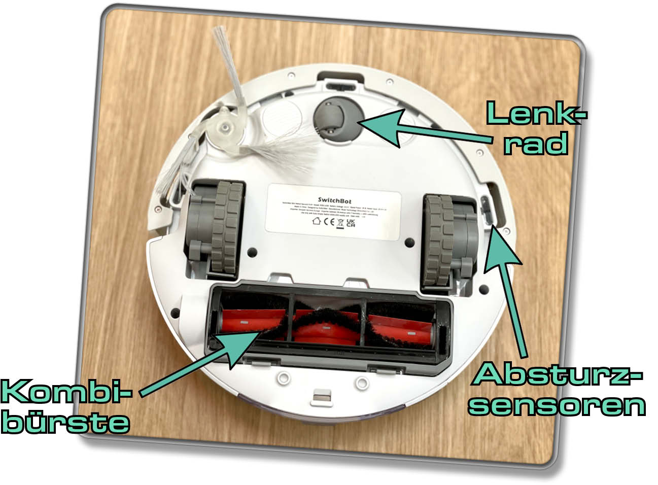

Unterseite | Alles im Miniformat
Die Unterseite offenbart lediglich eine Handvoll Sensoren. Zum einen befinden sich auf der Unterseite drei Absturzsensoren, damit er nicht irgendwelche Abgründe herunterfällt, und zum anderen ist eine einzige Seitenbürste angebracht. Dazu gesellt sich hinter den großen Antriebsrädern eine kleine Bodenbürste, die aus Gummilamellen und Borsten besteht.
Auf der Unterseite des SwitchBot K10+ gibt es nicht viel zu entdecken. Hier fehlte ersichtlich der Platz.
Die Bürste lässt sich wie bei jedem Saugroboter aus der Aufhängung entnehmen. Dazu entfernt man die Bürstenabdeckung und zieht an einer Seite die Bürste heraus. Jetzt kann man sie besser reinigen, falls sich daran Verunreinigungen angesetzt haben.
Der kleine Saugroboter hat eine Bürste verbaut bekommen

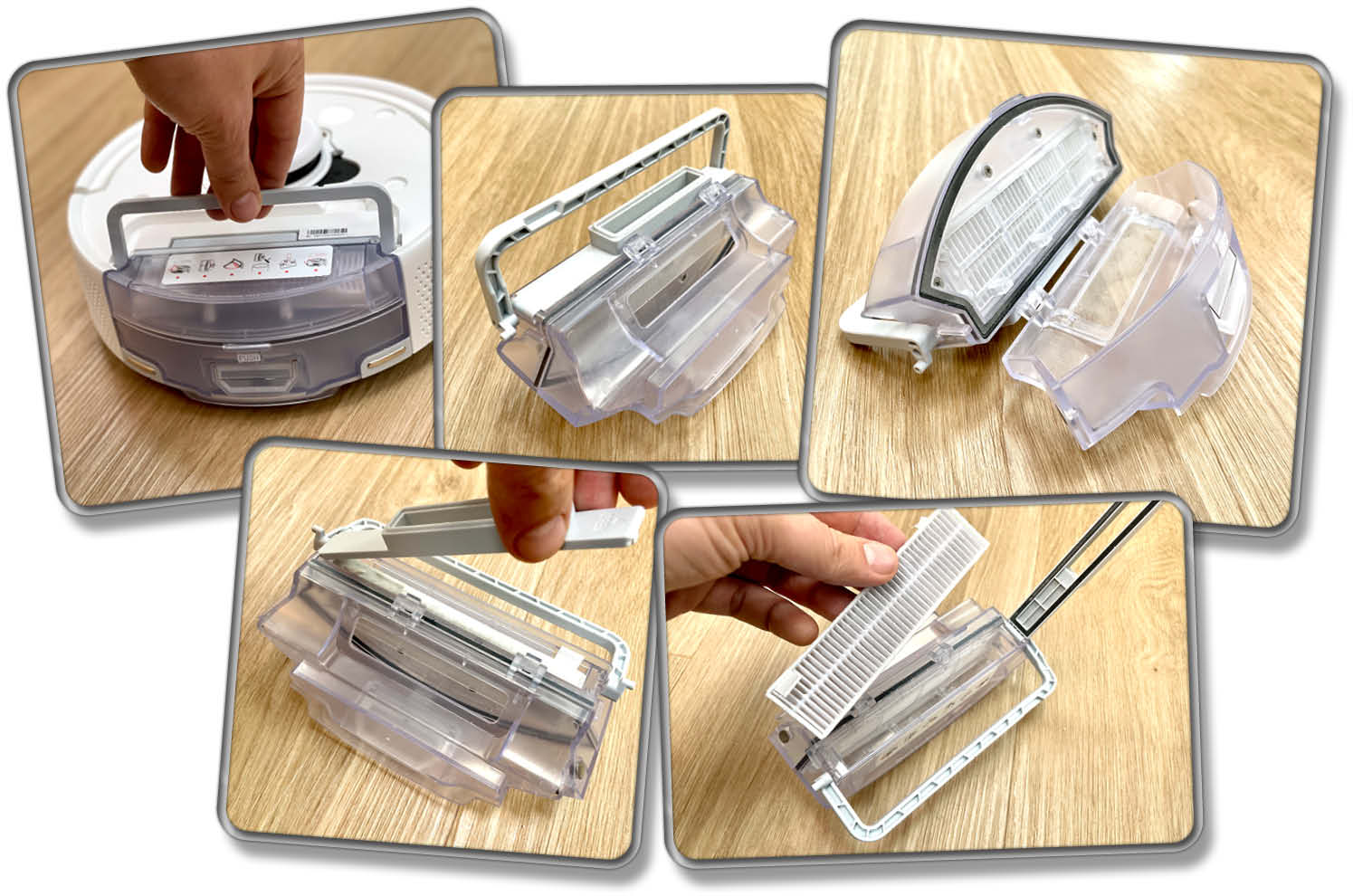

STAUBBEHÄLTER | Genauso klein geraten
Der Staubbehälter des SwitchBot K10+ besitzt ein gigantisches Volumen von 150 ml, was uns ziemliche Probleme in unseren Saugtests beschert hat. Dazu aber später mehr. Der Staubbehälter kann durch einen komfortablen Haltegriff aus dem Roboter entnommen werden und ist durch einen Druck leicht zu öffnen. Die Saugöffnung verfügt über eine Rückschlagklappe, dass kein aufgesaugter Schmutz mehr herausfallen kann und sogar ein Feinstaubfilter ist in diesem enthalten. Der Filter ist über eine separate Öffnung herausziehbar.
Der Staubbehälter des SwitchBot K10+ fasst lediglich 150 ml

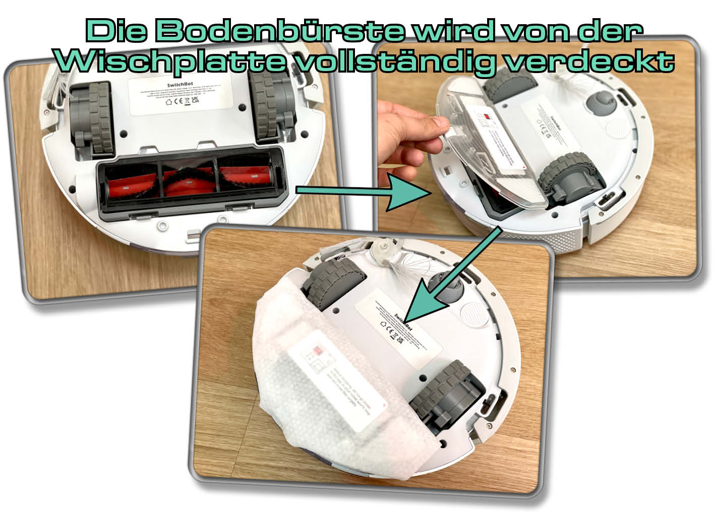

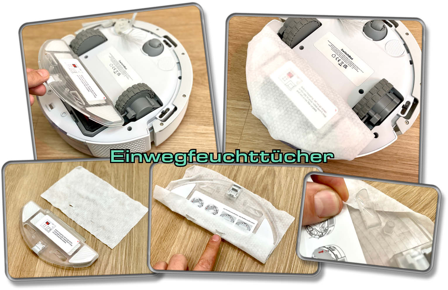

WISCHPLATTE | Saugen oder Wischen
Die kleine Wischplatte bringt man von unten am Roboter an. Sie ist nichts Besonderes und wird mit einem Einwegfeuchttuch bespannt. Somit handelt es sich beim SwitchBot K10+ um eine passive Wischfunktion und eher um ein nettes Gimmick als um eine wirkliche Wischfunktion.
Die Wischfunktion funktioniert mittels Einwegfeuchttücher, die auf die Wischplatte gespannt werden.

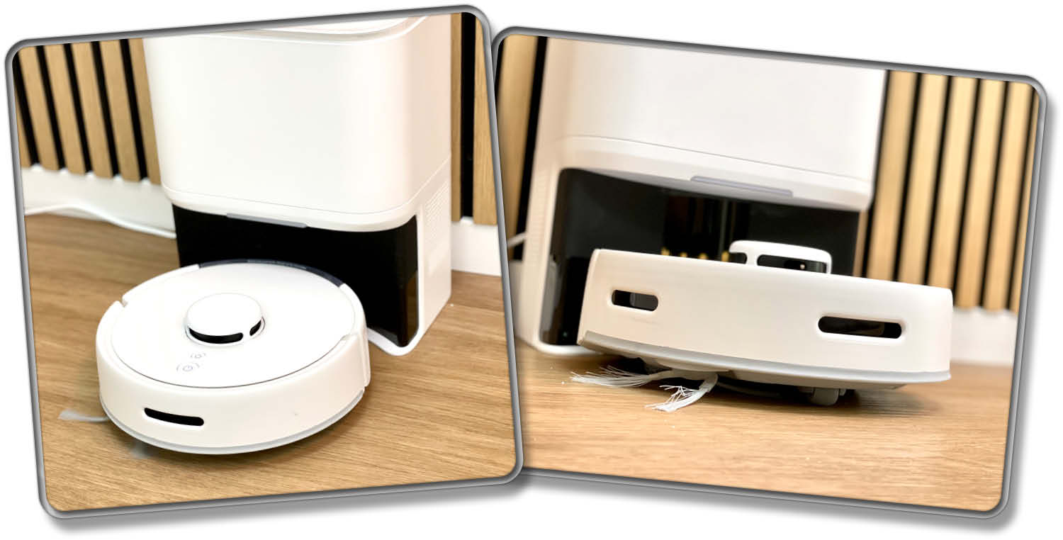

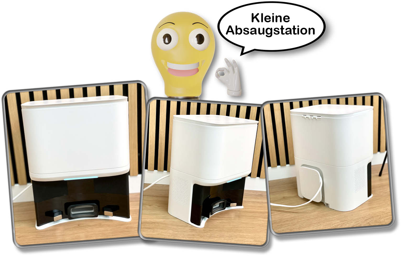

ABSAUGSTATION | Klein aber viel Volumen!
Die Absaugstation des SwitchBot K10+ ist ebenfalls recht kompakt gehalten, besitzt dafür ein großes Staubbeutelvolumen. Mit 4 Litern passt so einiges in den Beutel. Das sollte für eine Nutzung über mehrere Monate hinweg ausreichen.
Der kleine Saugroboter hat eine eigene Absaugstation im Lieferumfang enthalten
Design | So wurde die Absaugstation konstruiert
Die Absaugstation ist wie angesprochen kompakt und recht klein gehalten. Sie besitzt keine Auffahrrampe oder Ähnliches, sondern der Roboter dockt direkt an ihr an. Die Front ist in einem matten Weiß gehalten, lediglich die Einfahrt ist Schwarz. Auf der Rückseite befindet sich ein praktisches Kabelmanagement, welche das herumliegende Kabel unsichtbar verstaut.
So sieht die kleine Absaugstation des SwitchBot K10+ aus

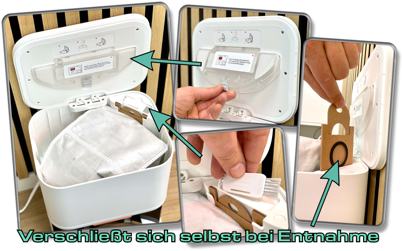

Staubbeutel | Verschließt sich selbst
Auf der Oberseite findet man eine Klappe, unter der der Staubbeutel verborgen liegt. Öffnet man diese, hat man die Möglichkeit den Staubbeutel zu wechseln. Beim Herausziehen verschließt sich der Beutel selbst, damit man nicht mehr in Berührung mit Staub und Schmutz kommt. Für Allergiker ist das eine ideale Sache. Zudem kann man im Deckel der Station praktisch die Wischplatte bei Nichtgebrauch einhängen.
Der Staubbeutel der Station verschließt sich bei Entnahme selbstständig

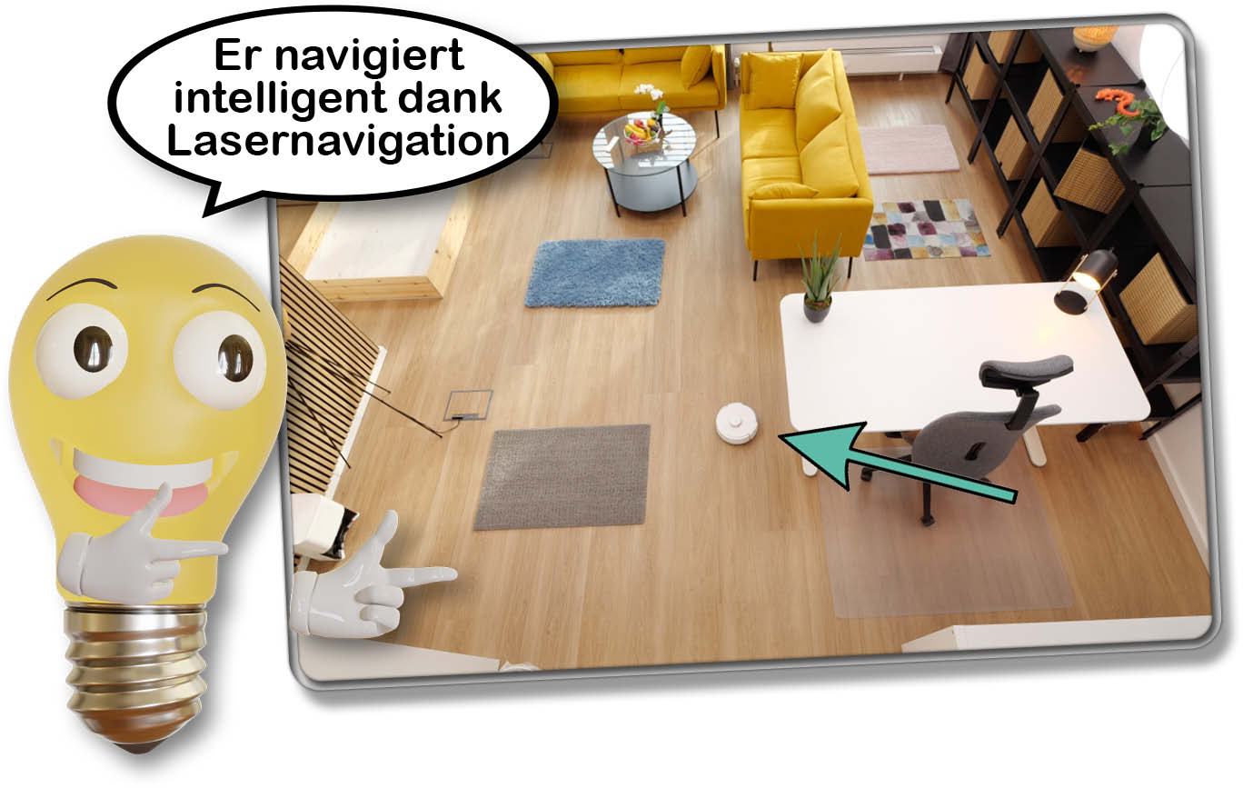

NAVIGATION | Wie findet sich der SwitchBot K10+ zurecht?
Ausgestattet ist der kleine Saugroboter mit einer Lasernavigation, die über einen LiDAR-Scanner ermöglicht wird. Dieser ist im Laserturm auf der Oberseite versteckt. Der Scanner wirft einen Laserstrahl aus, der von der Umgebung reflektiert wird. Diese Reflexion fängt der Scanner wieder ein und bildet durch die gesammelten Daten eine detaillierte Raumkarte.
Die Navigation des SwitchBot K10+ hat uns überrascht, da sie sehr intelligent konzipiert wurde.
Räume, Etagen, Häuser | Für welche Umgebung ist er geschaffen?

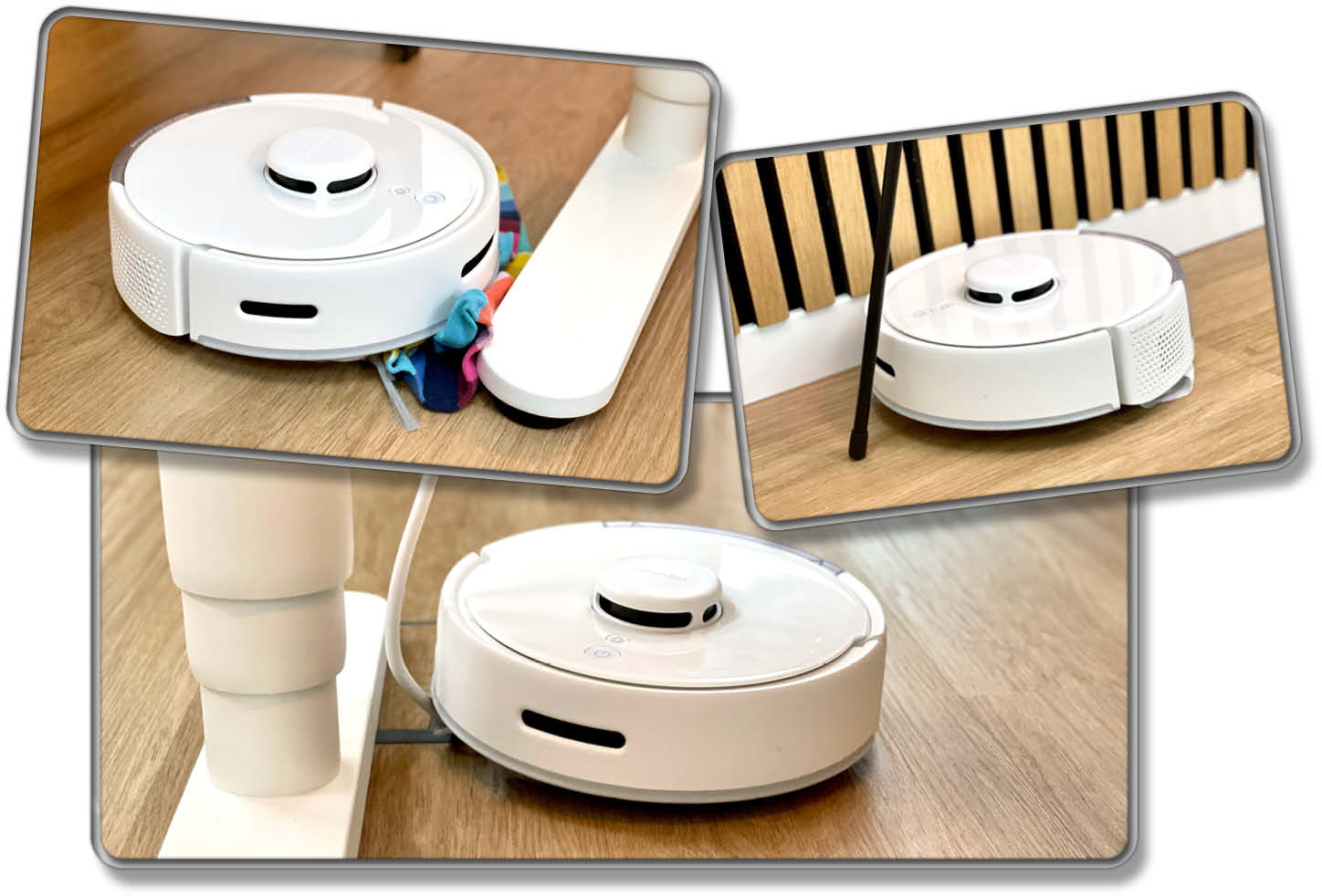

Der SwitchBot K10+ ist durchaus für kleinere Umgebungen gemacht. Seine Stärke ist es, sich in verschiedensten Winkel aufzuhalten, in die normale Saugroboter nicht hineinkommen. Zudem ist es ihm möglich, verschiedene Räume auf der Karte abzufahren und sogar weitere Etagen abzuspeichern. Durch seine Navigationsmethode weiß er immer, wo er sich gerade befindet, wo er schon gesaugt hat und wohin er noch muss. Durch seine kleine Bauweise dauert die Reinigung jedoch auch ein wenig länger als bei normal großen Saugrobotern.
Durch seine kompakte Bauweise, kommt der SwichtBot K10+ in Winkel, in die kein anderer Saugroboter kommt

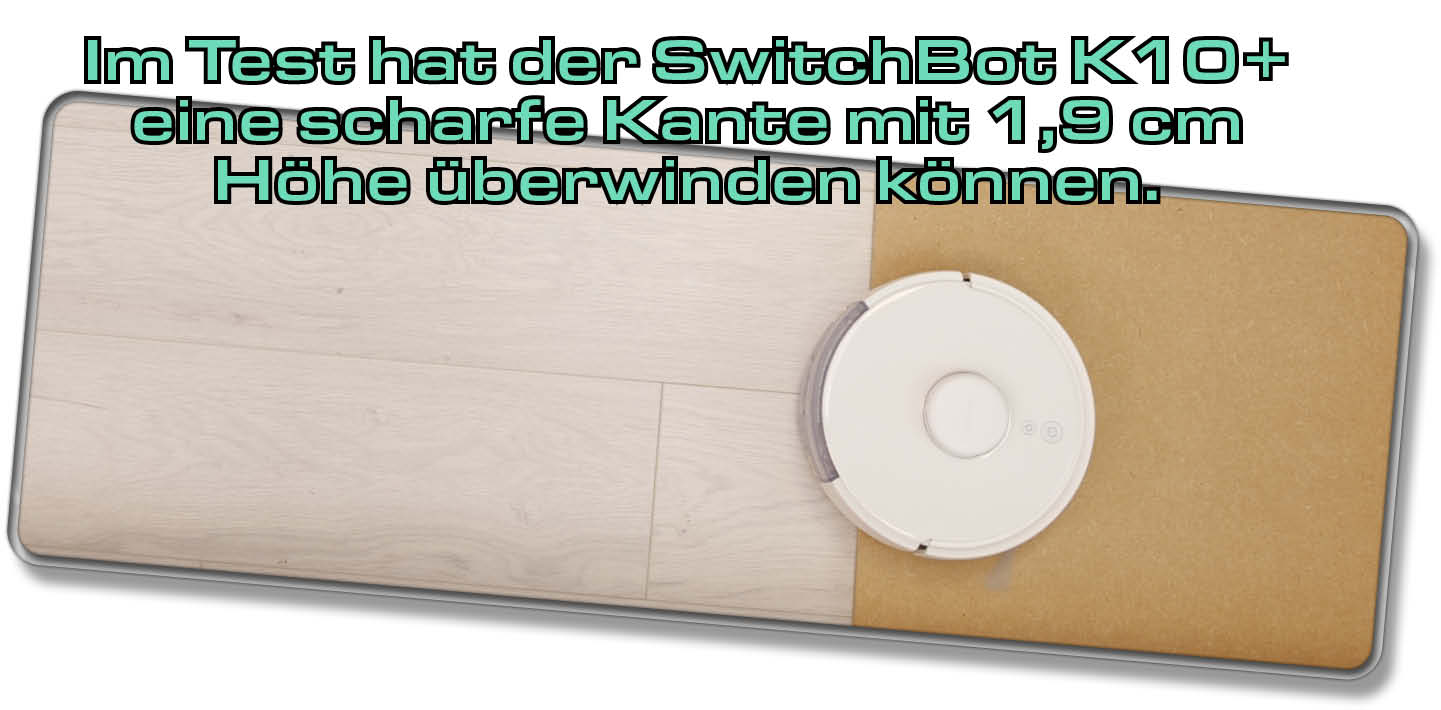

Klettern | So hoch kommt der SwitchBot K10+
Ein wichtiges Kriterium unserer Tests ist das Steigen. Hier muss jeder Roboter über verschieden hohe Holzbretter klettern, damit man sehen kann, wie hoch Türschwellen sein dürfen. Der SwitchBot K10+ hat in unserem Test eine harte 90° Kante mit einer Höhe von 1,9 cm erfolgreich überwunden. Für ein solch kleines Gerät ist das eine reife Leistung.
Der SwitchBot K10+ hat eine scharfe kante mit 1,9 cm Höhe überwinden können

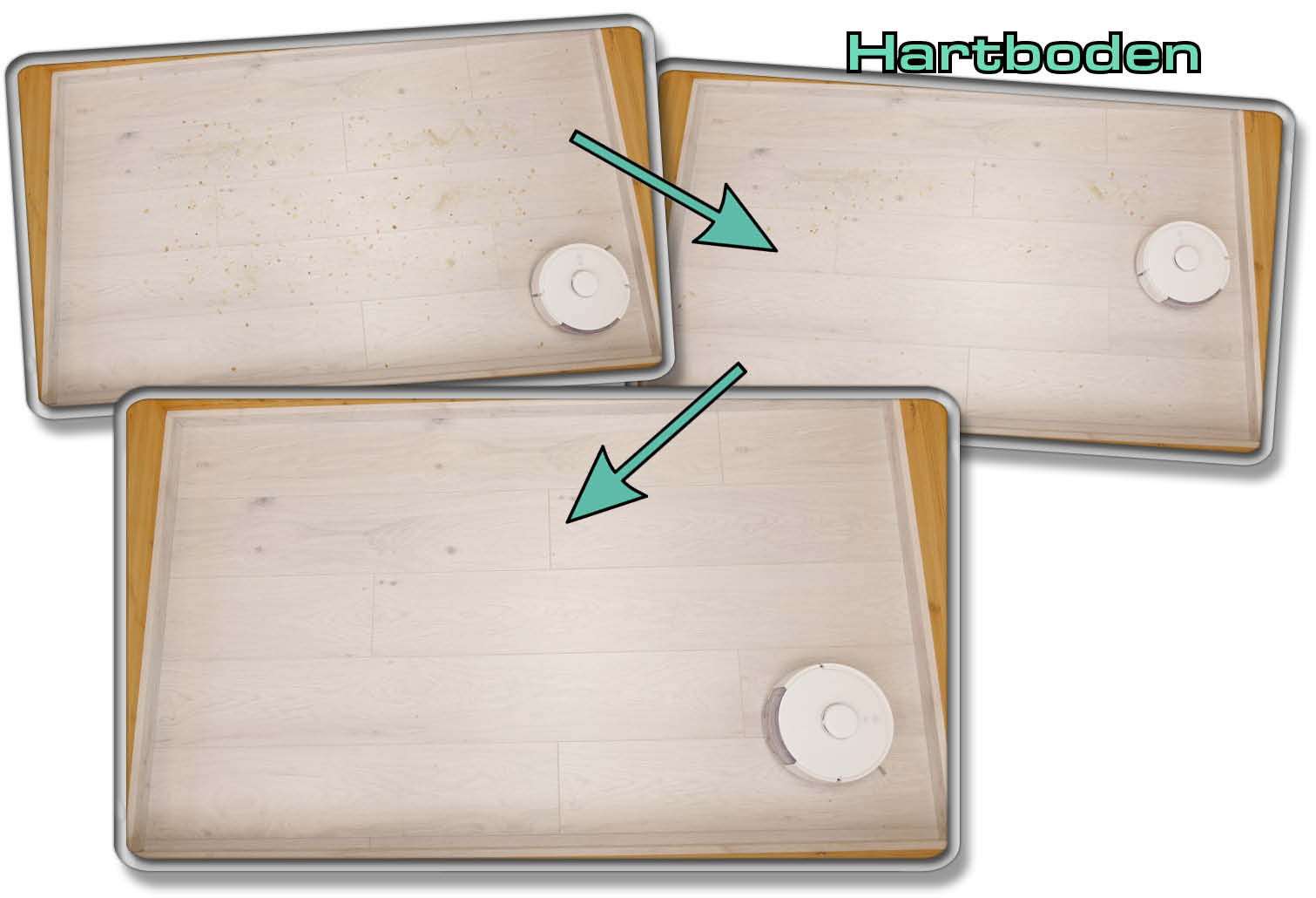

Hartboden | Unsere gemessene Saugleistung auf Laminat
Also haben wir den SwitchBot K10+ in unser Testareal gesetzt, in das wir 50 g Schmutz verteilt haben. Nach seiner Reinigungsfahrt hat er ganze 48,98 g wieder aufgesaugt. Damit wir die Leistung den anderen Saugrobotern gegenüberstellen können, haben wir den Wert verdoppelt und so kam er auf eine gemessene Saugleistung auf Hartboden von 97,96 g. Das ist ordentlich.
SwitchBot K10+ - Die gemessene Saugleistung auf Hartboden

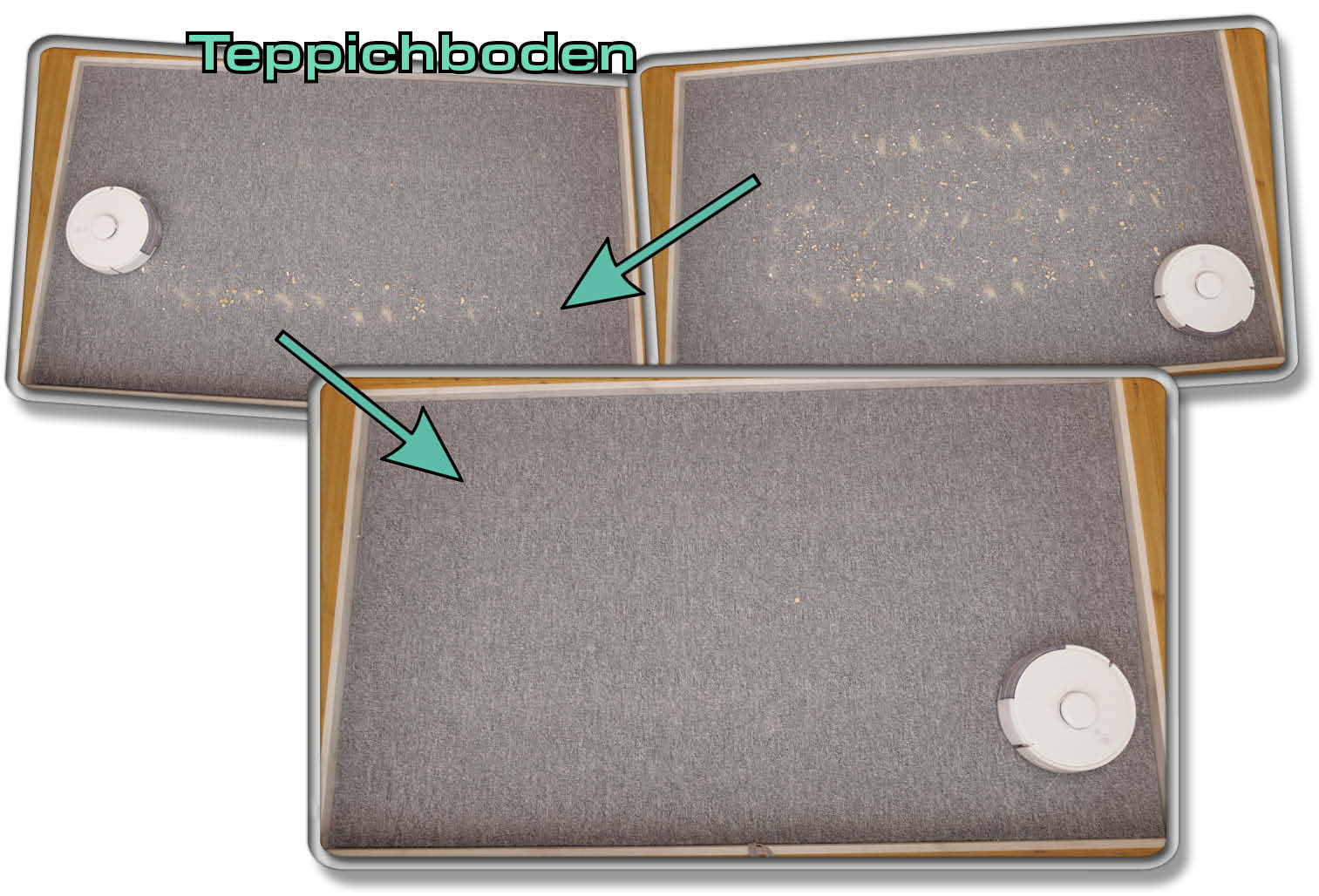

Teppichboden | Die gemessene Saugleistung auf Teppich
Dasselbe Prinzip haben wir auch auf Teppichboden angewendet. So ist er nach einer Reinigungsfahrt auf diesem zu einem Ergebnis von 35,15 g gekommen. Verdoppelt sind das dann 70,3 g, die er auf Teppichboden aufsaugen konnte. Auch das ist ein durchaus ordentliches Ergebnis. Der kleine Saugroboter hat zudem eine Teppicherkennung mit an Bord, die seine Leistung automatisch auf diesem steigert.
SwitchBot K10+ - Die gemessene Saugleistung auf Teppichboden

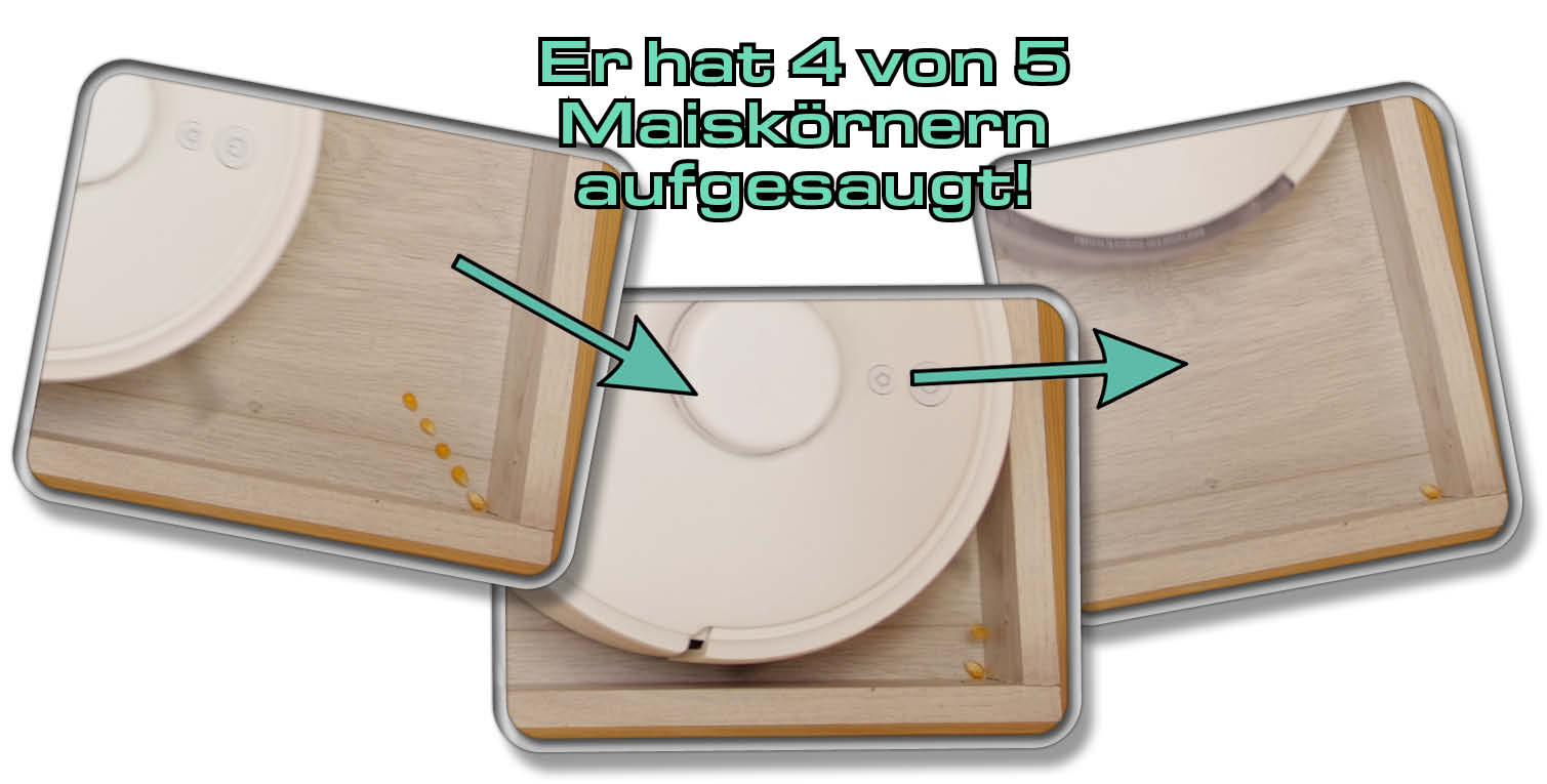

Ecken | Die gemessene Eckenreinigungsleistung
Natürlich hat uns auch interessiert, wie gut der kleine Saugroboter in Ecken hineinkommt. Hier hat er uns gewaltig überrascht. Um diesen Wert einigermaßen vergleichbar zu gestalten, verteilen wir immer fünf Maiskörner in einer Ecke, die der Saugroboter heraus fegen und aufsaugen muss. Der kleine SwitchBot K10+ hat dabei ganze vier Maiskörner wieder aufsaugen können, was ein Spitzenergebnis darstellt.
Im Eckentest hat der SwitchBot K10+ vier von fünf verteilten Maiskörnern wieder aus einer Ecke saugen können

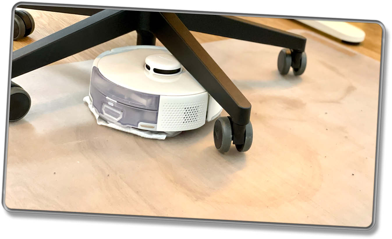

WISCHEN | Eine ernst zu nehmende Wischfunktion?
Wie ich schon angesprochen habe, besitzt der SwitchBot K10+ eine eigene Wischfunktion. Diese ist jedoch mehr ein nettes Gimmick als wirklich eine ernst zu nehmende Funktion. Eine kleine Wischplatte wird unter den Saugroboter geklickt, auf dessen ein Feuchttuch gespannt ist. Davon liegen lediglich 30 Stück dem Lieferumfang bei. Das Wischbild ist dementsprechend nicht so effizient. Die ganze Funktion stellt eher ein gelungenes Gimmick dar als eine tatsächlich brauchbare Wischfunktion.
Die Wischfunktion ist ein Gimmick, aber keine brauchbare Funktion.
Wischen & Saugen | Beides gleichzeitig möglich?
Sobald die Wischplatte angebracht ist, ist das Saugen nicht mehr möglich. Die Wischplatte wird nämlich direkt über der Bodenbürste platziert, was diese vollständig versperrt. Das Gewicht des Roboters drückt dann die Wischplatte samt dünnen Wischtuch auf den Boden. Dabei sollte im Vorfeld gesaugt sein, sonst könnte er mit dem Wischtuch über Sand kommen und dieser verkratzt dann den ganzen Boden.
Man kann entweder das Saugen oder das Wischen auswählen. Beides gleichzeitig ist nicht möglich.

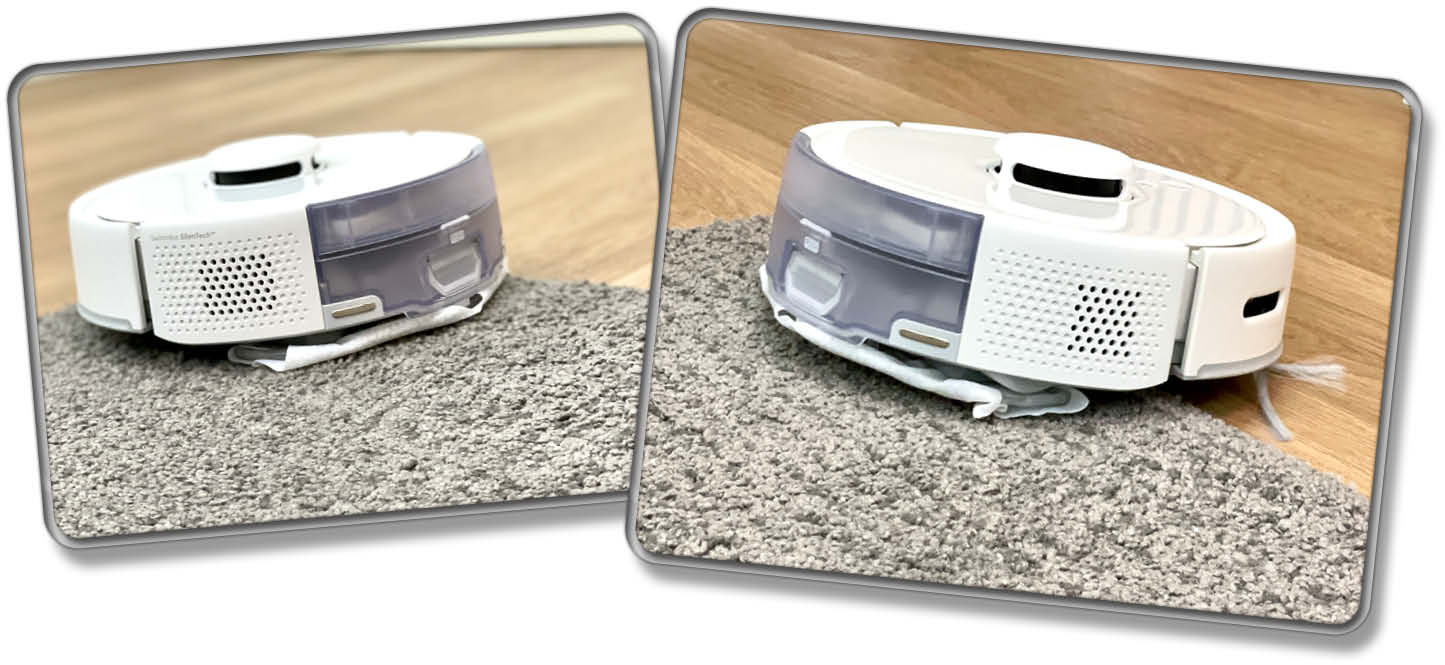

Teppich | Meidet er Teppichboden beim Wischen?
Wie man auf den folgenden Bildern erkennen kann, muss in der App vor dem ersten Wischvorgang eine wischfreie Zone auf der Karte über Teppichboden gelegt werden, sonst zieht er sein Feuchttuch einfach darüber hinweg. Er besitzt zwar eine automatische Teppicherkennung, diese berücksichtigt jedoch keine Teppiche.
Der Saugroboter zieht sein Wischtuch über Teppichboden

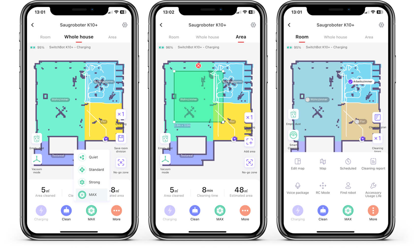

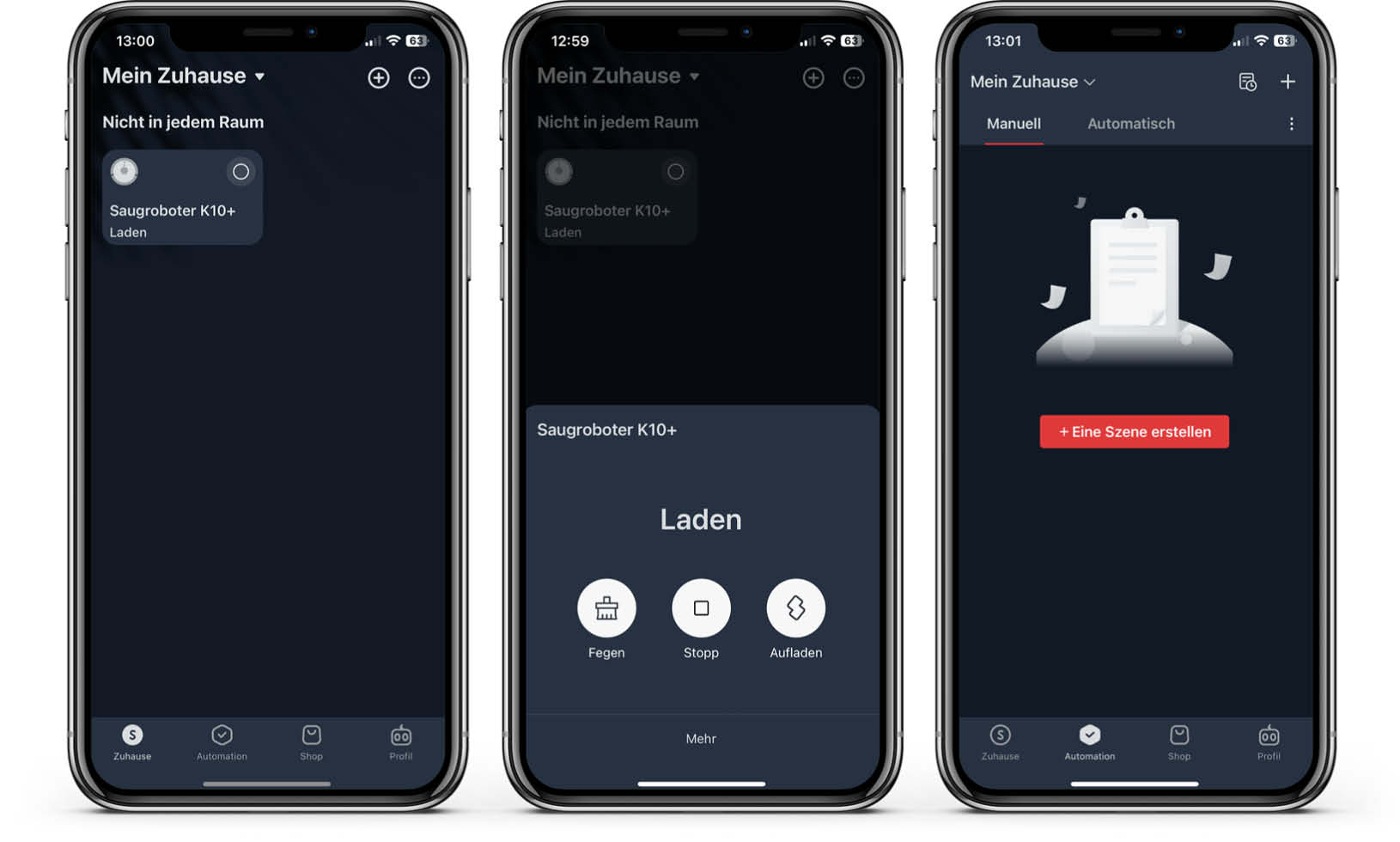

Der SwitchBot K10+ verfügt, wie jeder moderne Saugroboter, über eine eigene App-Steuerung. Diese ist notwendig, um alle Funktionen des Gerätes abrufen zu können. In diesem Fall wird die bekannte SwitchBot-App genutzt, die auch für alle anderen Smarthome-Geräte verwendet wird.
SwitchBot K10+ - App - Start
Auf den ersten Blick kommt uns die App und dessen Steuerungsmöglichkeiten höchst bekannt vor. Tatsächlich scheint es uns, als ob Qhioo 360, die die 360 Saugroboter auf den Markt gebracht haben, ihre Finger im Spiel zu haben. Die App ist nämlich absolut identisch mit der Steuerung von dieser Marke. Dennoch werde ich euch hier zeigen, was die App alles an wichtigen Funktionen bereithält:

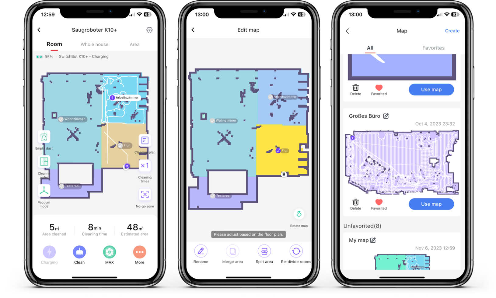

Karte
Kartenerstellung Bei der ersten Reinigungsfahrt erstellt der Saugroboter eine Raumkarte des Haushaltes an. Dabei unterteilt er die Karte in einzelne Räume.
Fast-Mapping Der Roboter kann eine schnelle Karte durch bloßes Umschauen erstellen. Dabei unterteilt er die Karte in einzelne Räume.
Mehrere Karten Der Roboter ist in der Lage, mehrere Karten zu speichern und somit mehrere Etagen abzudecken.
Karte editieren Man kann einzelne Räume benennen, trennen oder verbinden, sowie die Karte drehen.
Sperrzonen Man kann Sperrzonen, virtuelle Wände oder wischfreie Zonen in die Karte einzeichnen.
SwitchBot K10+ - App - Karte

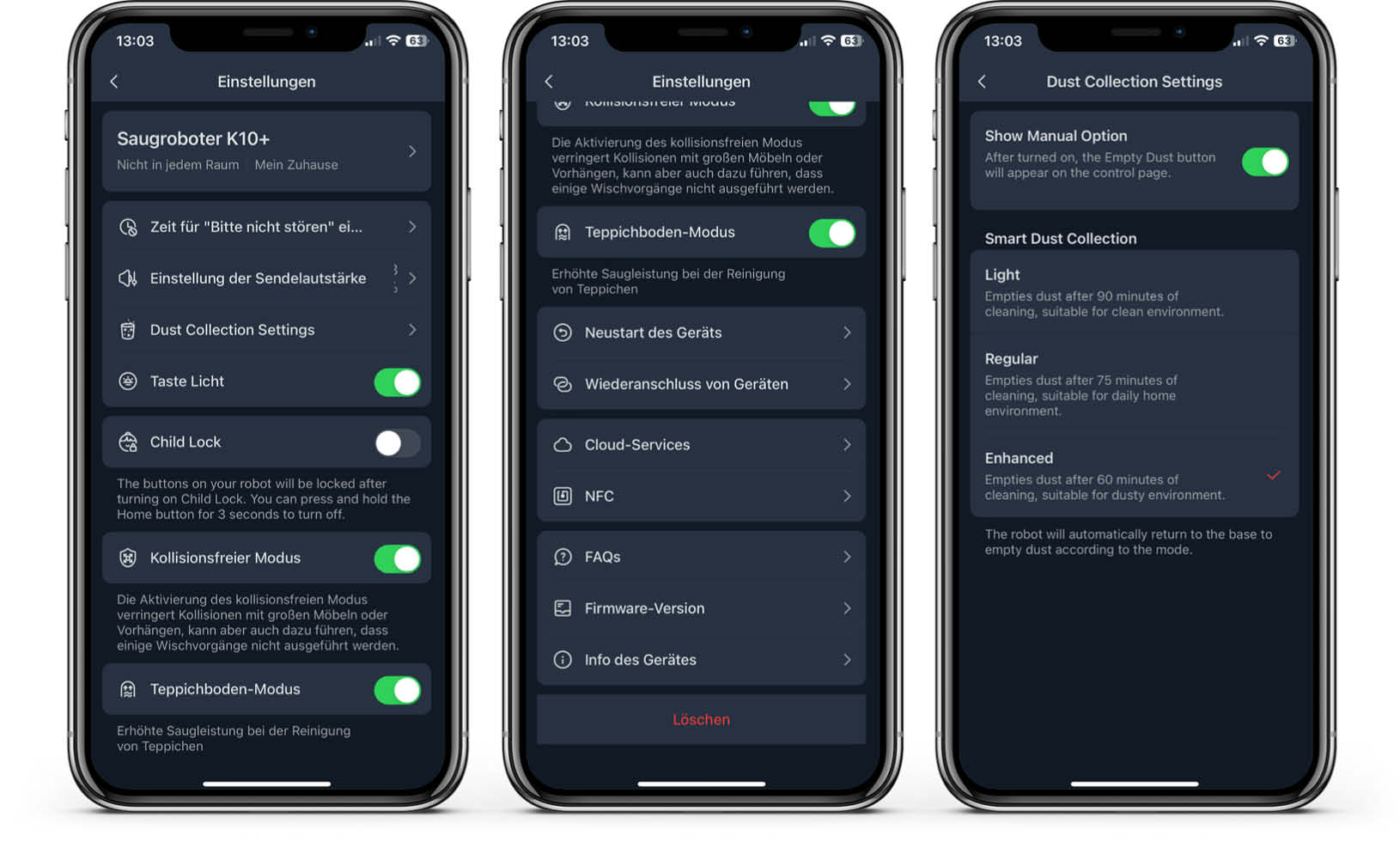

Absaugstation Man kann einstellen, ob die Absaugstation den Staubbehälter alle 90, 75 oder 60 Minuten entleeren soll.
Teppichboden-Modus Man kann die Saugleistung auf Teppich automatisch steigern lassen.
Kollisionsfreier Modus Man kann die Erkennung von Möbeln und Wänden empfindlicher einstellen. So nutzt er seltener seinen Stoßdämpfer.

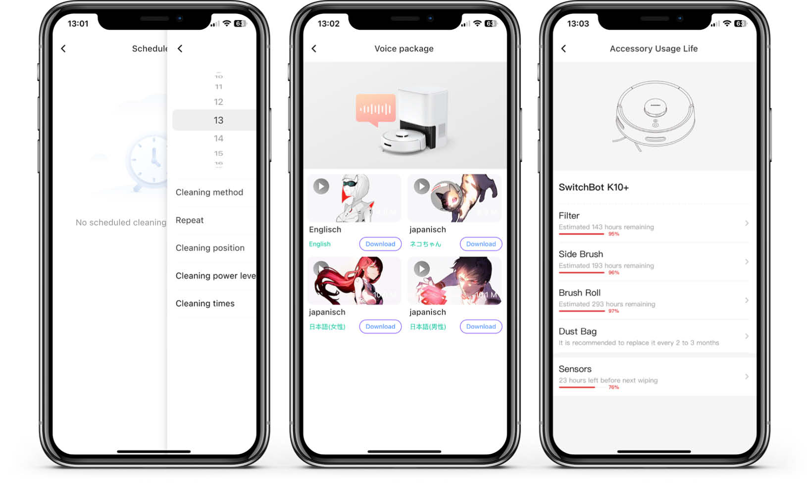

Einstellungen
Zeitplan Man kann eine vollautomatische Reinigungsaufgabe programmieren.
Clean-Report Man kann die vergangenen Reinigungsaufgaben und die gefahrenen Bahnen dabei einsehen.
Sprache & Lautstärke Man kann die Lautstärke und Sprachausgabe des Saugroboters einstellen. Deutsch ist bisher nicht dabei.
Fernbedienung Man kann den Saugroboter manuell über eine virtuelle Fernbedienung navigieren.
Roboter finden Geht der Saugroboter mal verloren, kann man ihn durch eine Sprachausgabe wiederfinden.
Lebensdauer Material Man kann einsehen, wie lange die Verschleißteile noch halten, bevor sie gewechselt werden müssen.
SwitchBot K10+ - App - Einstellungen
Grundeinstellungen
Nicht-Stören-Modus Man kann einstellen, wann der Saugroboter in einen Stand-by-Modus übergehen soll.
Licht Man kann das Licht der Tasten am Roboter ein- oder ausschalten.
Kindersicherung Man kann die Tasten am Roboter sperren.
Neustart Bei Problemen kann man den Roboter neu starten.
NFC Automatisierung Man kann NFC-Chips programmieren und einzelne Aufgaben durch bloßes Auflegen des Chips aktivieren.
SwitchBot K10+ - App - Grundeinstellungen
