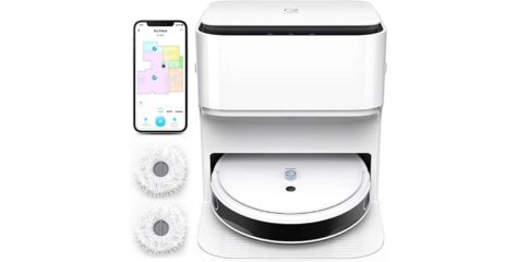

Der yeedi mop station war einer der ersten Saug-Wischroboter, die mit einer vollautomatischen Waschanlage für die Wischmopps auf den deutschen Markt kam. Es war schon so weit, dass sich die Wischfunktion mit den rotierenden Wischmopps und den dazugehörigen Waschanlagen allmählich angekündigt hat. Da hat yeedi schnell reagiert und zügig für eine Überraschung in Form der yeedi mop station gesorgt. In meinen Augen handelt es sich bei dieser Kombination aus Roboter und Waschanlage eher um einen Wischroboter als um einen Saugroboter, da das Wischen hier primär an erster Stelle steht.
- Die yeedi mop station
Ich habe den yeedi mop station nun über eineinhalb Jahre im Einsatz und möchte dir in diesem Testbericht zeigen, wie gut sich die Roboter-Waschanlagen-Kombination im Alltag schlägt und was mir nach langer Zeit aufgefallen ist.

So sieht die Waschanlage aus
Die Waschanlage des yeedi mop station ist in einem gleichen Design und komplett in Weiß gehalten. Eine garagenähnliche Einbuchtung stellt sowohl die Waschanlage als auch die Aufladeschale dar. In dieser werden die Wischmopps während und nach der Reinigung ausgewaschen. Die Station besitzt einen Deckel, unter denen sich zwei Tanks für das Frisch- und Abwasser befinden. Diese lassen sich einfach entleeren und befüllen. Hier gab es im Langzeittest auch nie Schwierigkeiten mit Überschwemmungen oder Fehlern.
