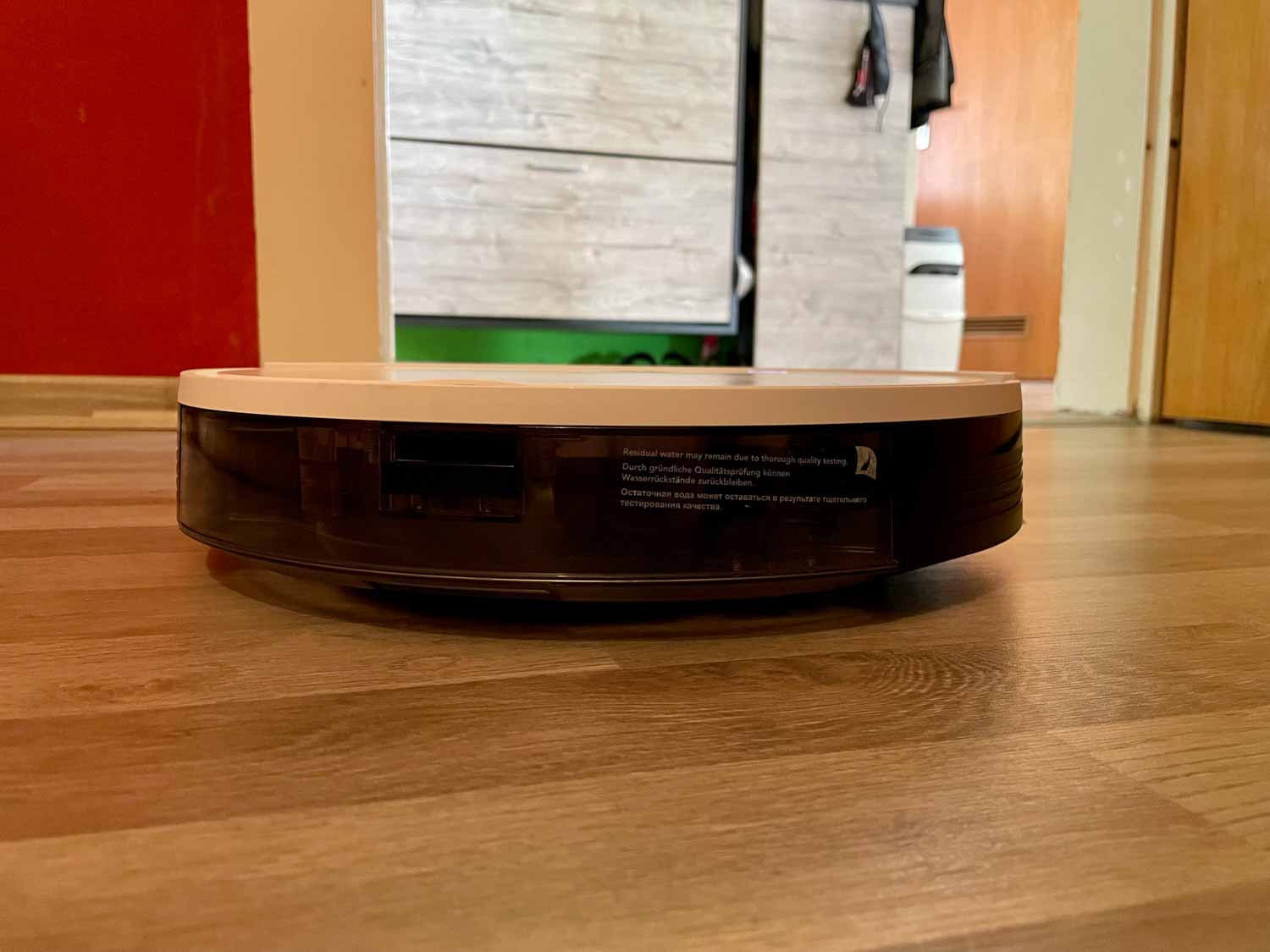

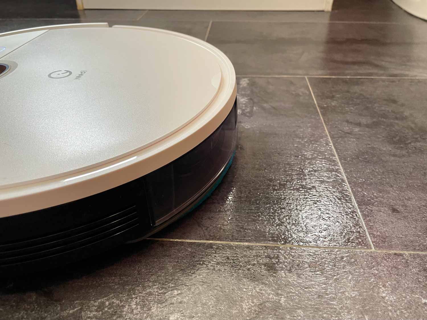

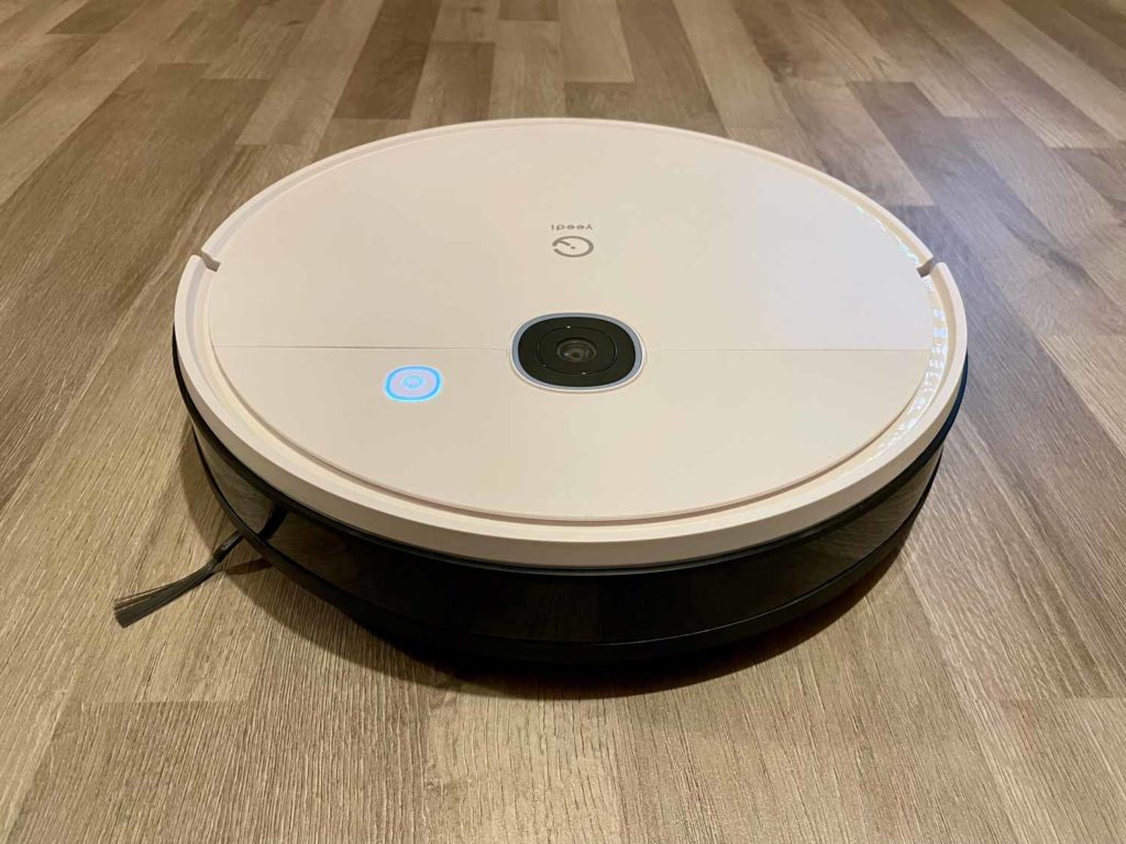

Schlicht, einfach, aber funktionell. Das ist yeedi! Der verbaute ToF (Time of Flight) Sensor, ermöglicht es, die Geräte unglaublich flach zu bauen. Das begünstigt das Reinigen unter sehr flachen Möbeln. Mit gerade einmal 7,7 Zentimeter Bauhöhe kommt er unter vieles, was lasergesteuerte Sauger nicht schaffen. Folgende Punkte zeigen auf, dass die Geräte von yeedi und ECOVACS so gut wie gleich sind. Auch die einzelnen Teile lassen sich untereinander wechseln.
Die Oberseite

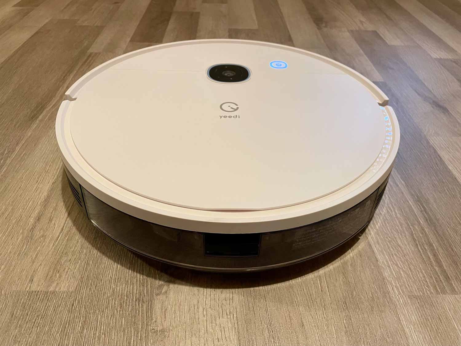

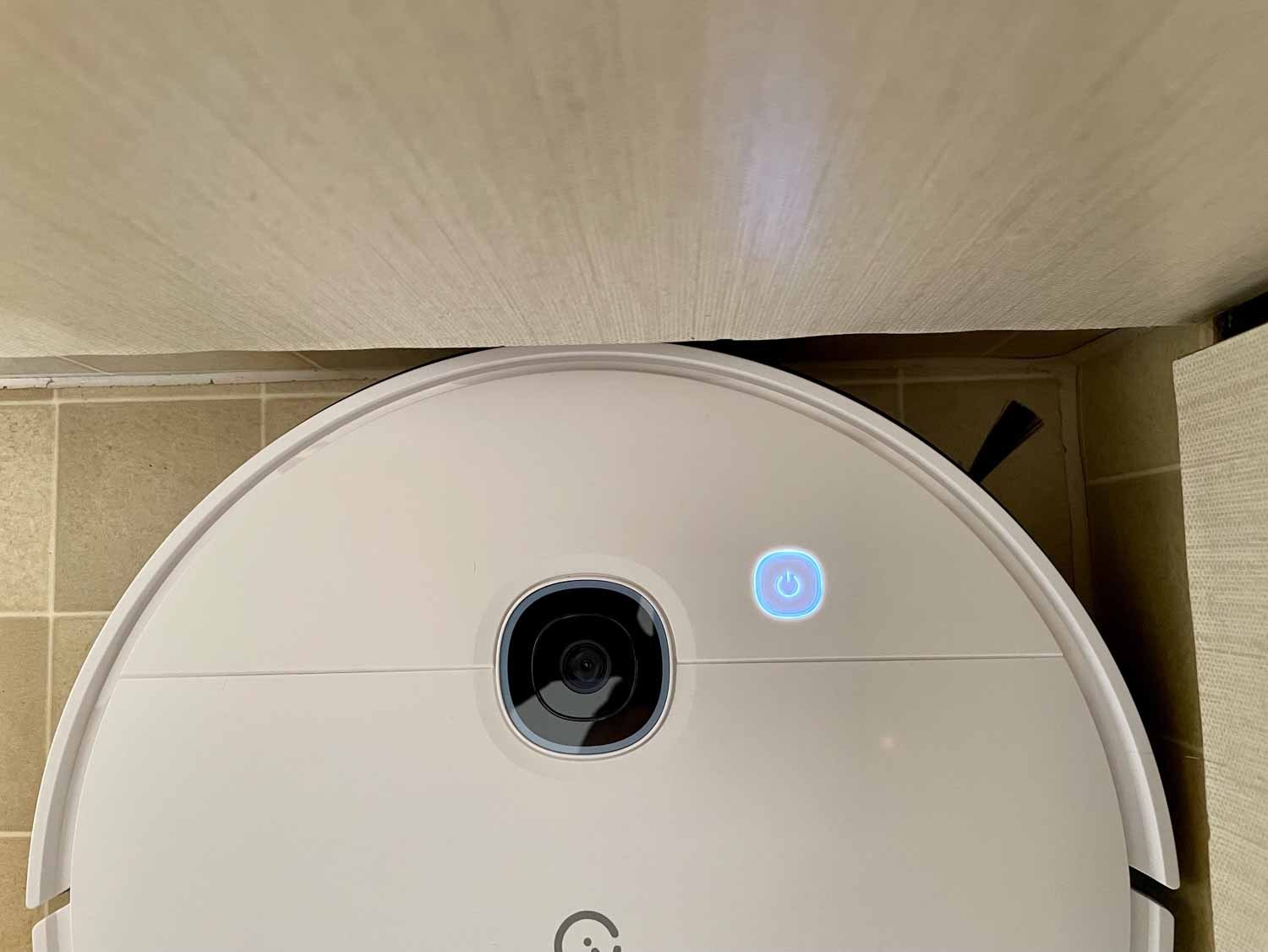

Man sehe und staune, da sitzt eine Kamera auf der Haube! Und ja, so ist es. Ein ToF-Sensor thront auf der Oberseite des yeedi vac max. Das ist nicht einfach eine Kamera, die Bilder von euch macht. Nein, das kann diese nämlich nicht. Was sie kann, ist das abtasten eurer Decke und damit passt der Roboter seine Navigation an. Hinter der Kamera befindet sich noch das yeedi Logo in Grau und daneben der Powerbutton, der es erlaubt, den Roboter zu starten, zu stoppen oder zur Ladestation zurückzuschicken. Wie alle anderen ECOVACS und yeedi Geräte, hat auch der yeedi vac max eine Klappe auf der Oberseite, unter der sich der Staubbehälter, ein praktisches Reinigungstool, ein Hauptschalter, einen Resetknopf und die WIFI-LED befindet.

Bis auf einen, auf der Front verbauten, Bumper, der mit einer großen, schwarzen Kunststoffscheibe versehen ist, findet man nicht viel. Dahinter befinden sich Infrarotsensoren, die das Erkennen von Gegenständen und Wänden ermöglicht. Auf der Rückseite findet man den eingesetzten Wassertank. Seitlich gibt es noch ein paar Schlitze für die Abluft und dann war es das auch schon.

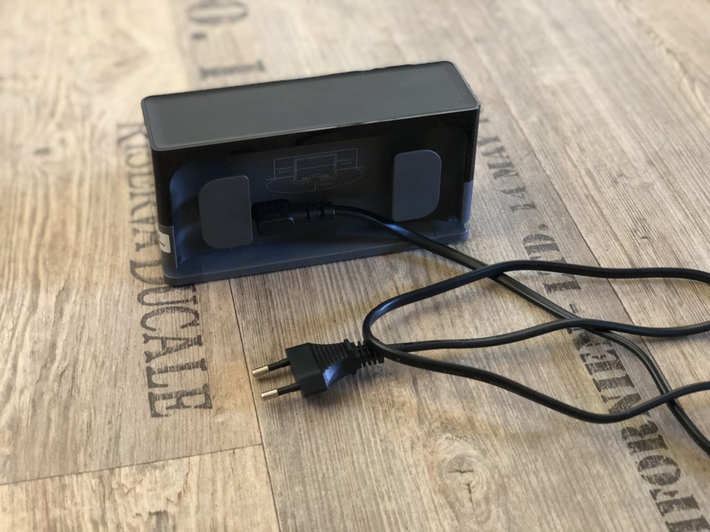

Die Ladestation ist schlicht, grau und wieder typisch ECOVACS. Auch die Deebot-Saug-Wischroboter bekommen diese Ladestation standardmäßig dazugelegt. Sie verfügt über ein praktisches Kabelmanagement auf der Rückseite, ist gut verarbeitet, bietet jedoch nicht mehr.

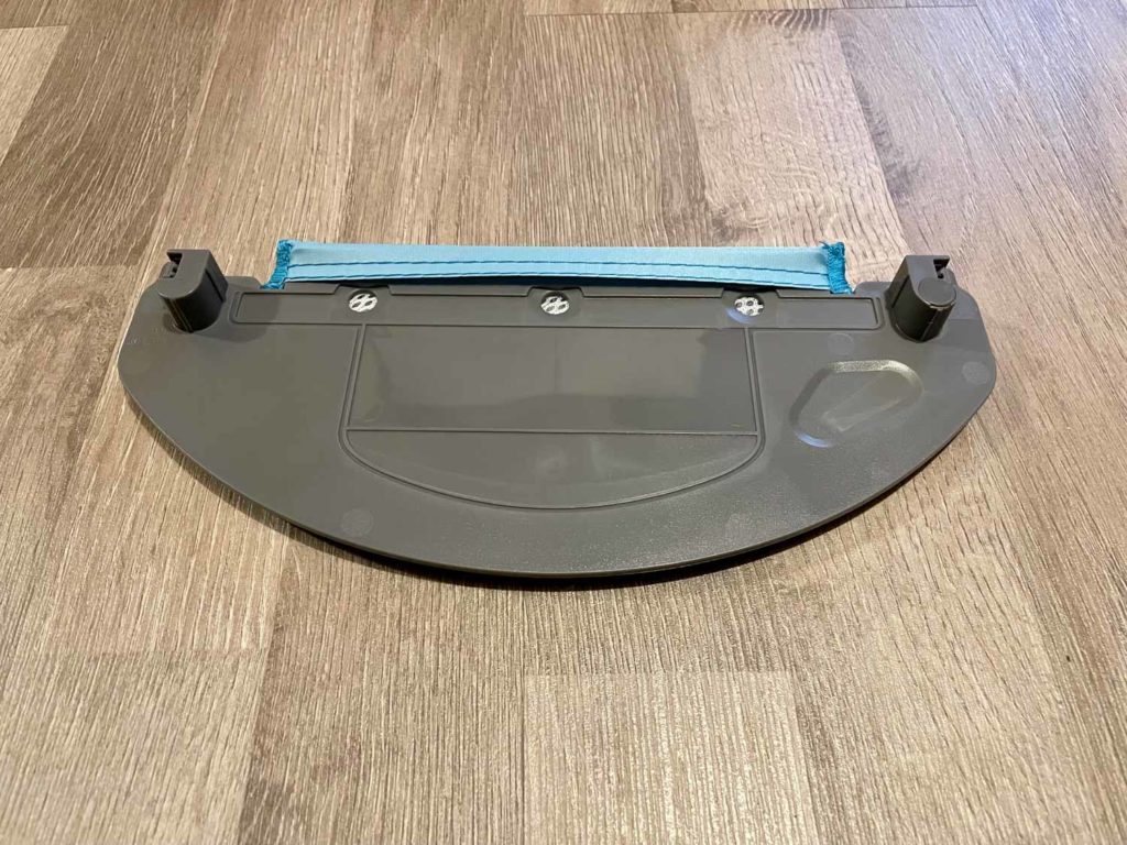

Die Wischplatte

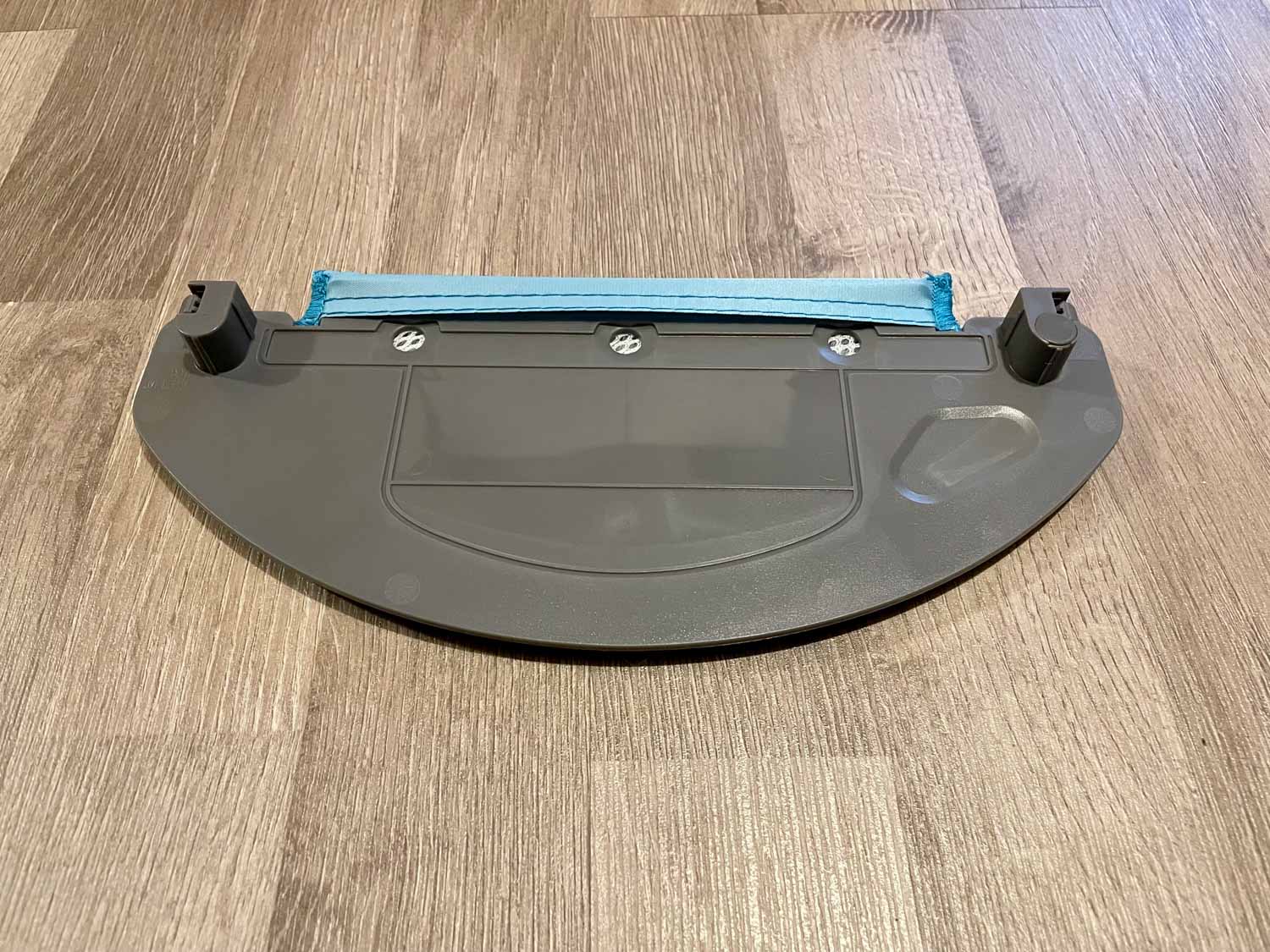

Exakt wieder die gleiche Wischplatte, wie vom großen Bruder verkauft wird. Sie ist grau, lässt sich unter den Wassertank befestigen und hebt durch Klett das Wischtuch. Dieses ist schön dick und verteilt besser Wasser, als es dünne Wischtücher machen. Auch die Einwegwischtücher lassen sich ohne viel Zutun befestigen. Die Wischplatte selbst ist mit etwas Gefummel vom Wassertank wieder abzuziehen. Der Roboter schaltet automatisch in den Wischvorgang, wenn er die angebrachte Wischplatte erkennt.

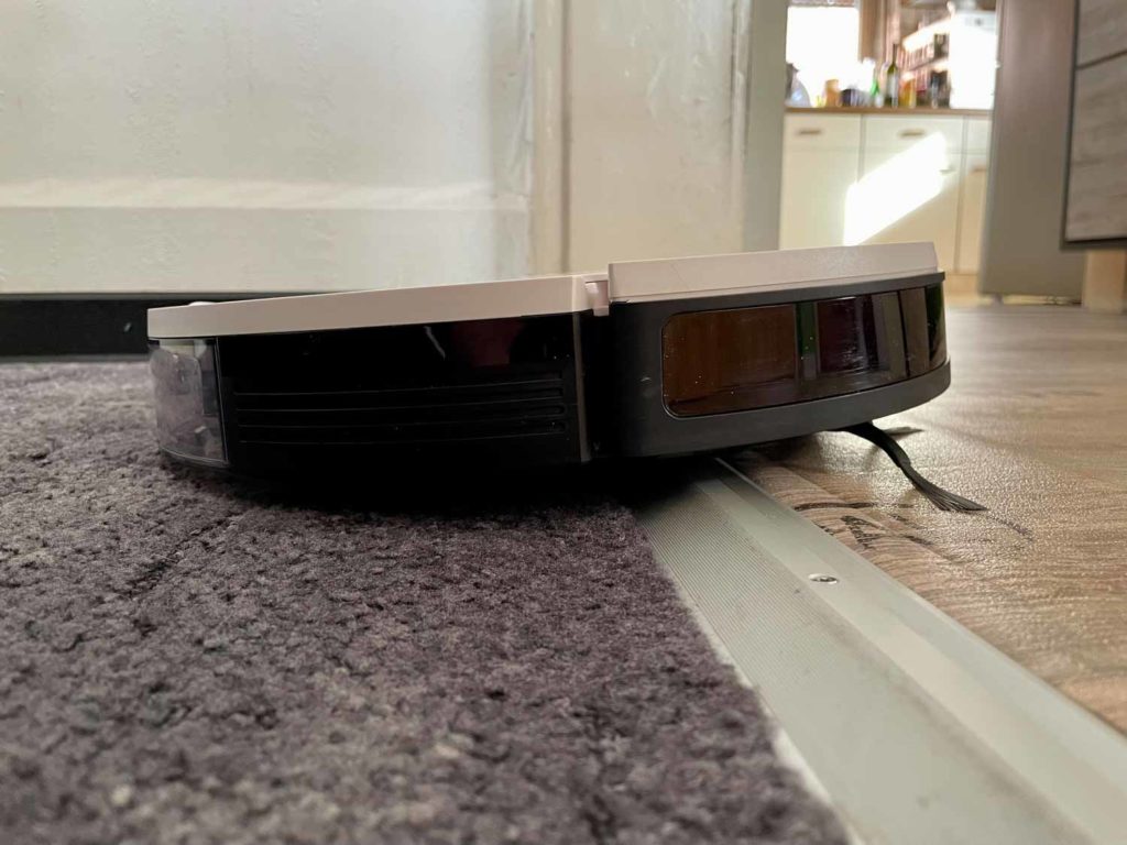

Durch die Infrarotsensoren im Bumper erkennt er, wenn ein Hindernis vor ihm liegt. Bei der S-förmigen Reinigung stoppt er auch zuverlässig vor Wänden und Möbeln und dreht in die nächste Spur ein. Wenn jedoch der Rand am Ende abgefahren wird, dann tastet er sich überaus viel mit seinem Bumper entlang. Dabei geht er sehr ruppig und teilweise grob fahrlässig mit aufkommenden Hindernissen um. Hat mir überhaupt nicht gefallen. Die auf dem Bumper angebrachte Gummilippe verhindert jedoch größere Schäden. Hindernisse wie Schuhe, Socken oder Kabel überfährt oder schiebt er zur Seite, ohne mit der Wimper zu zucken. Türschwellen überwindet er in meinem Haushalt alle zuverlässig.
Aufgefallen ist mir ebenfalls, dass er die Durchgänge zwischen den Räumen sehr grob auslässt und nicht weit genug dahin navigiert. Da bleibt Schmutz gerne mal liegen. Auch ist im Test vorgekommen, dass er so eine Grenze einmal versehentlich überschritten hat und dann völlig verwirrt war und nicht mehr in den vorherigen Raum zurückfand. Die ToF Technik ist eben keine hochpräzise LIDAR Technik und birgt ihre Schattenseiten. Jedoch ist am Ende jeder Raum gereinigt.
