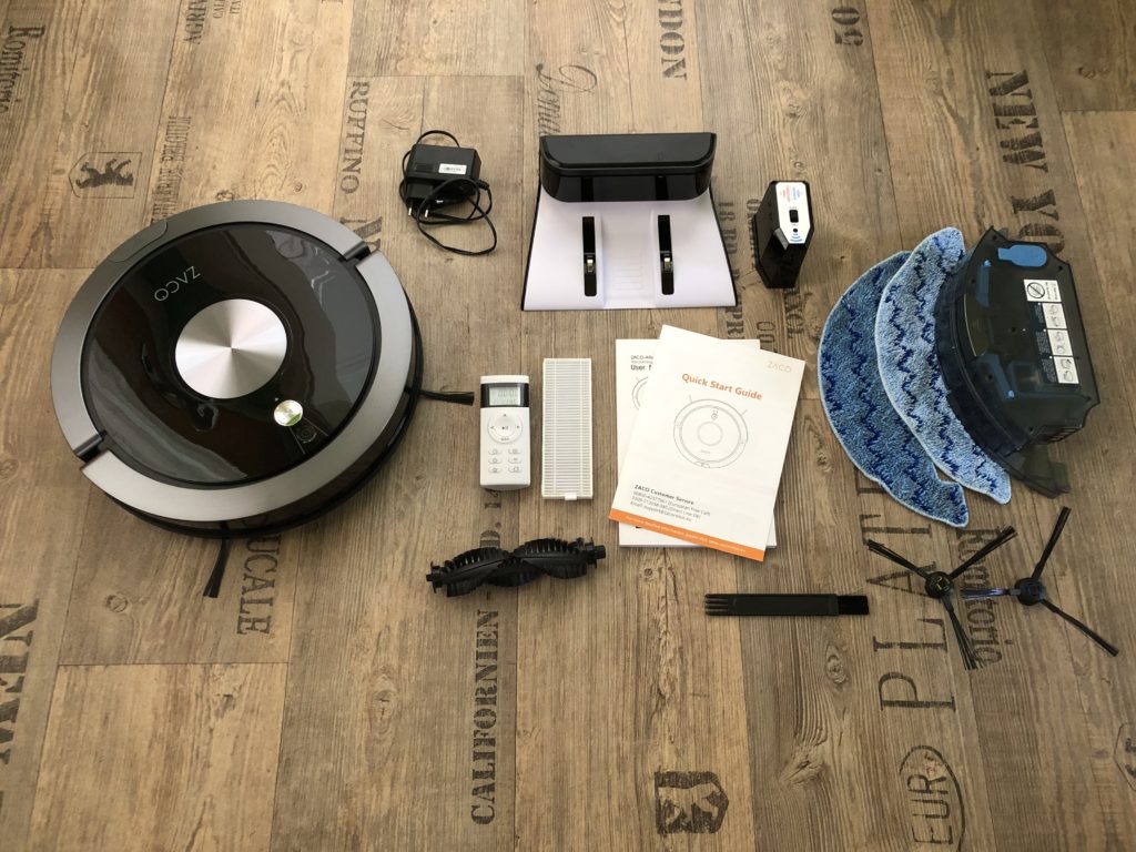

Der Lieferumfang des ZACO A9s
ZACO hat dem neuen Flaggschiff einen großen Lieferumfang spendiert, der zusätzlich für jedes Verschleißteil ein Ersatz beinhaltet. Folgendes werdet ihr beim Auspacken des ZACO A9s vorfinden:
  • Der Roboter
  • Die Ladestation
  • Das Netzkabel
  • Die Fernbedienung inkl. Batterien
  • Die Lichtschranke inkl. Batterien
  • Der Wassertank
  • Zwei Wischtücher
  • Zwei Staubfilter-Systeme
  • Insgesamt 4 Seitenbürsten
  • Ein Reinigungstool
  • Die Bedienungsanleitung

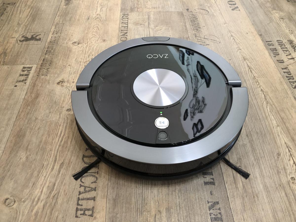

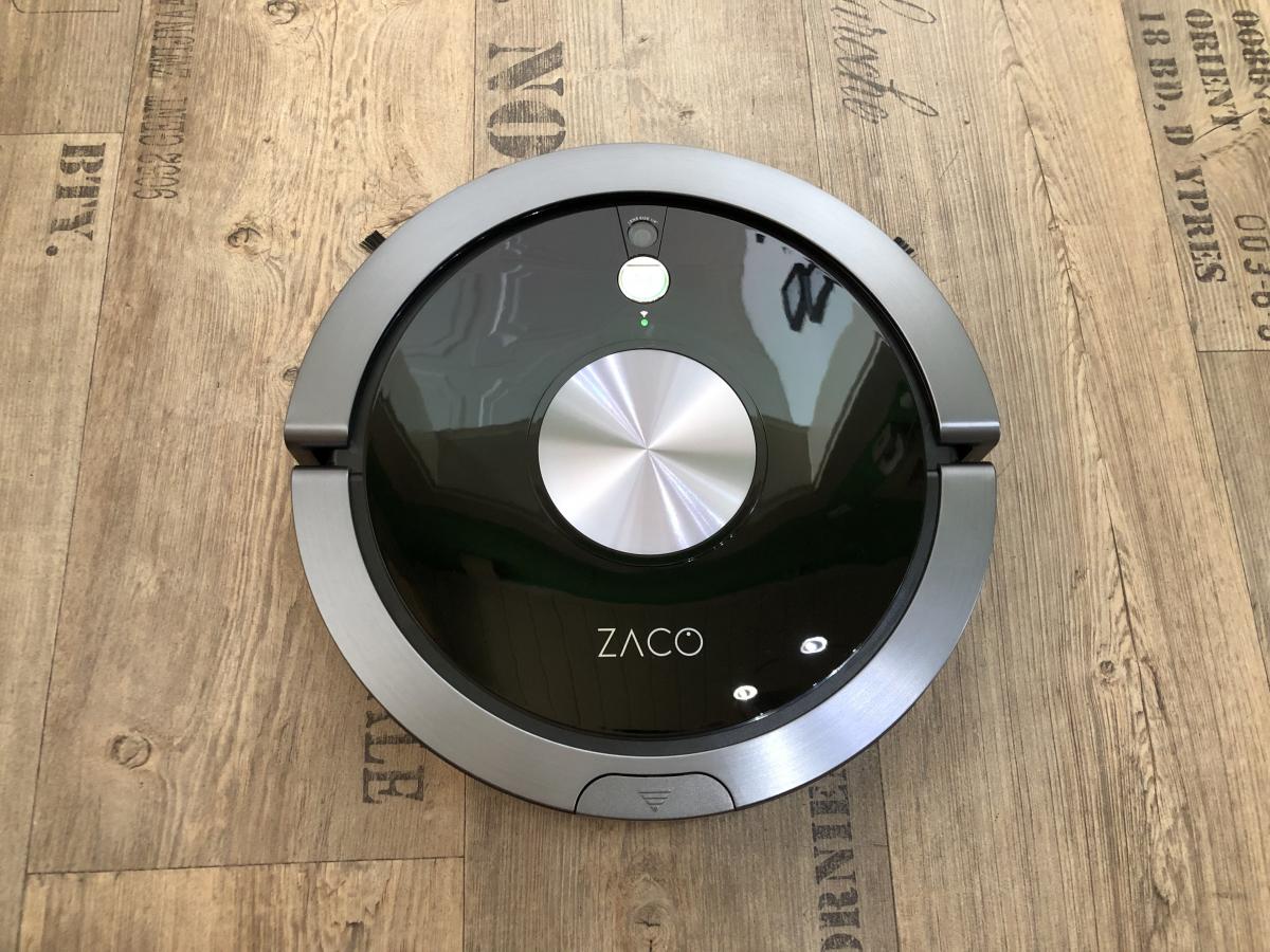

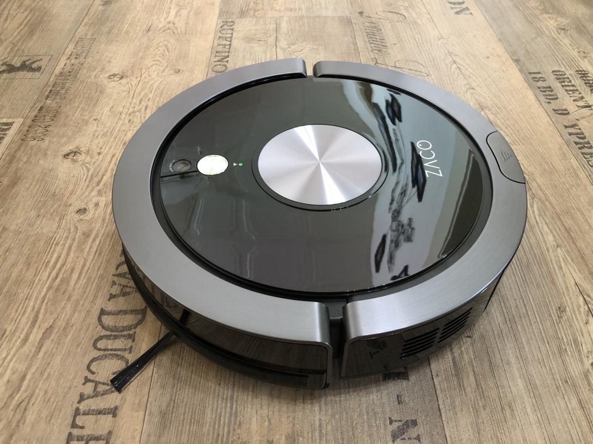

Der ZACO A9s im Detail

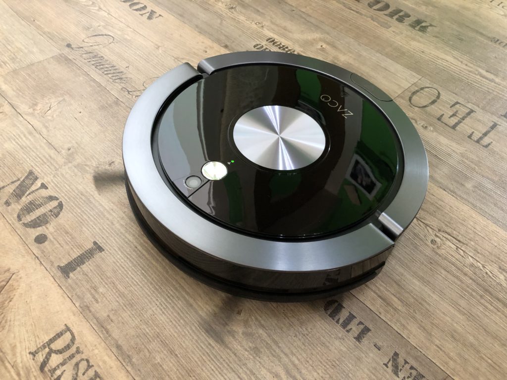

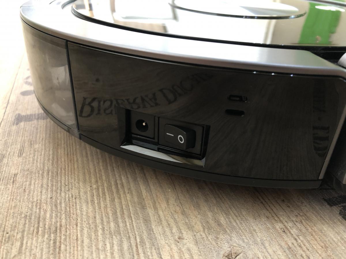

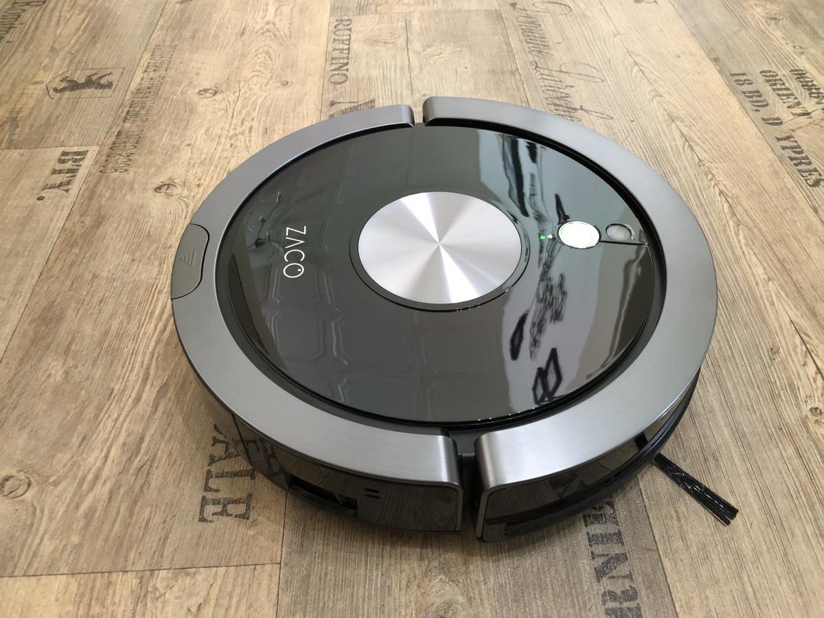

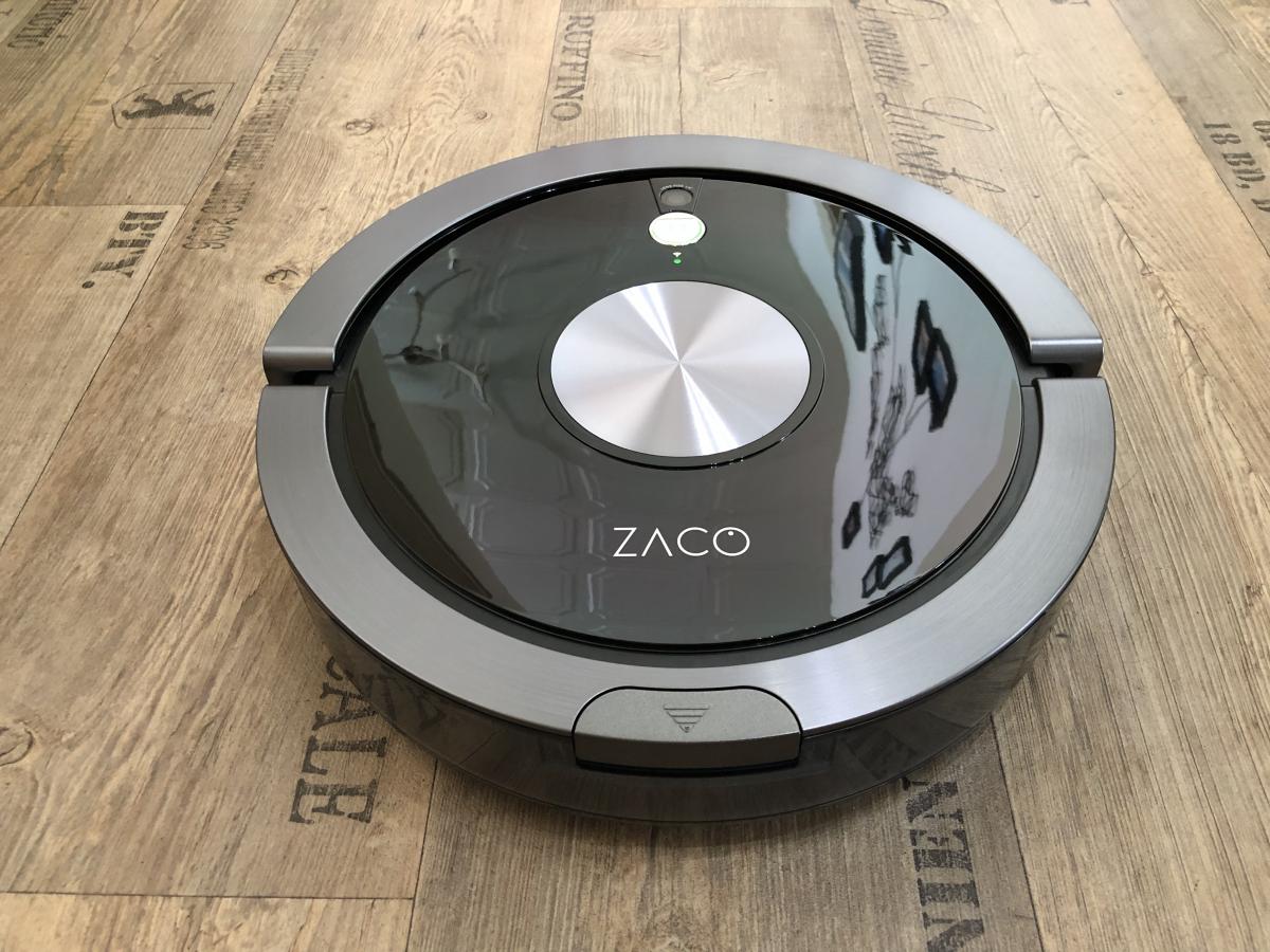

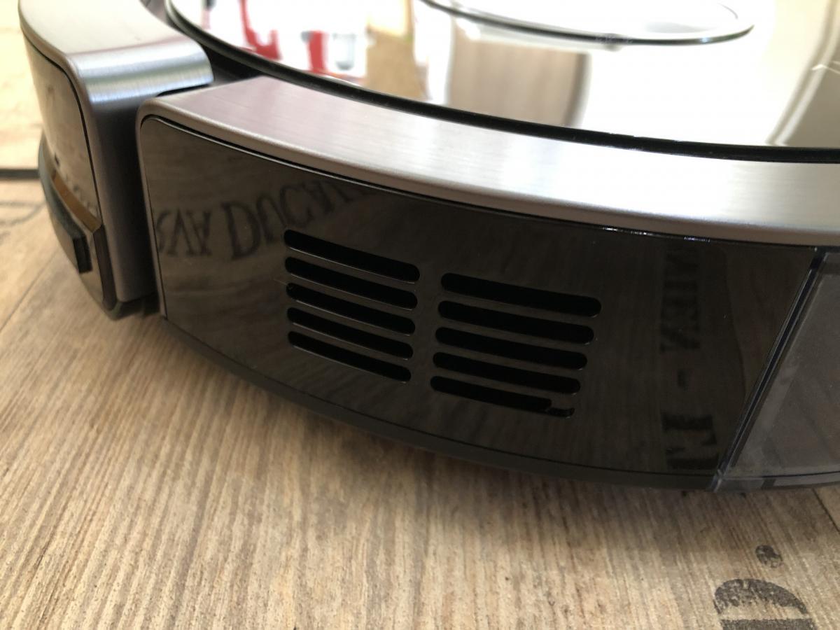

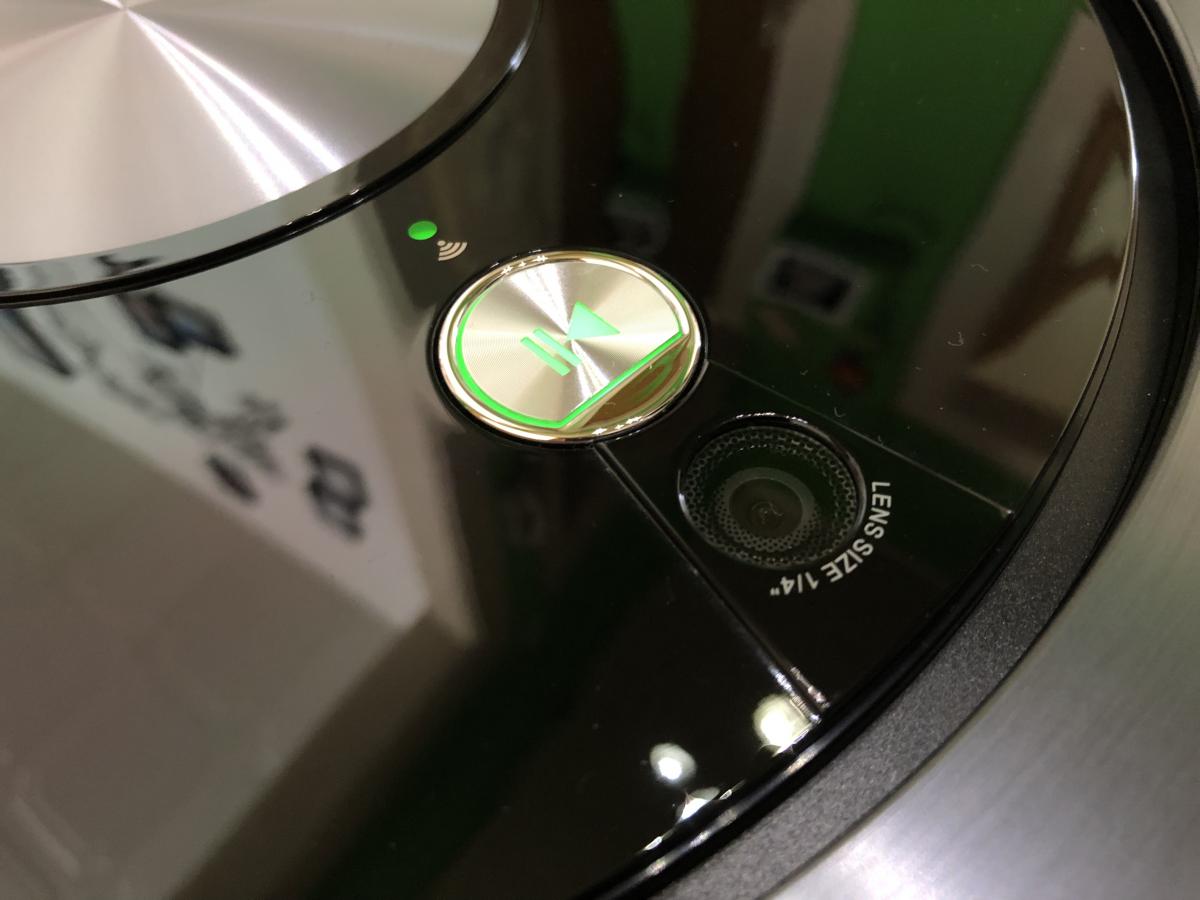

Hochwertig wie eh und je erscheint der ZACO A9s auf der Bildfläche. Mit einem Schallplatten ähnlichen Design und hochwertig verarbeitete Materialien, sieht das mit 7,6 cm sehr flache Gerät erstaunlich gut aus. Er hat einen Durchmesser von 33 cm und ein Gewicht von gerade einmal 2,5 kg. Verarbeitet wurde hier ein hochwertig aussehender, in Klavierlackoptik gehaltener Kunststoff. Auf der Oberseite und rings herum findet man hochwertig gebürstetes Metall, dass den Roboter sehr edel wirken lässt. Seitlich findet man einen Luftauslass, einen Powerschalter und ein Anschluss für das Netzteil. Damit kann man den Roboter auch ohne Ladestation mit dem mitgelieferten Netzkabel aufladen.
Auf der Oberseite findet man einen einzigen Knopf zum Starten und Pausieren des Reinigungsvorganges und direkt davor eine Kamera. Diese ermöglicht es dem Roboter, im zusammenspiel mit dem eingebauten Gyrosensor, intelligent durch die Räume zu navigieren. Trotz des dunklen Designs, fungiert der ZACO A9s keinesfalls als Staubfänger. Schmutz und Staub bleiben nur sehr schwer am Gehäuse hängen.
✅Vorteile ❌Nachteile
Edles Design
Hochwertige verarbeitete Materialien
Kein Staubfänger
Kameranavigation vorhanden
Sehr flaches Design
Geringes Gewicht

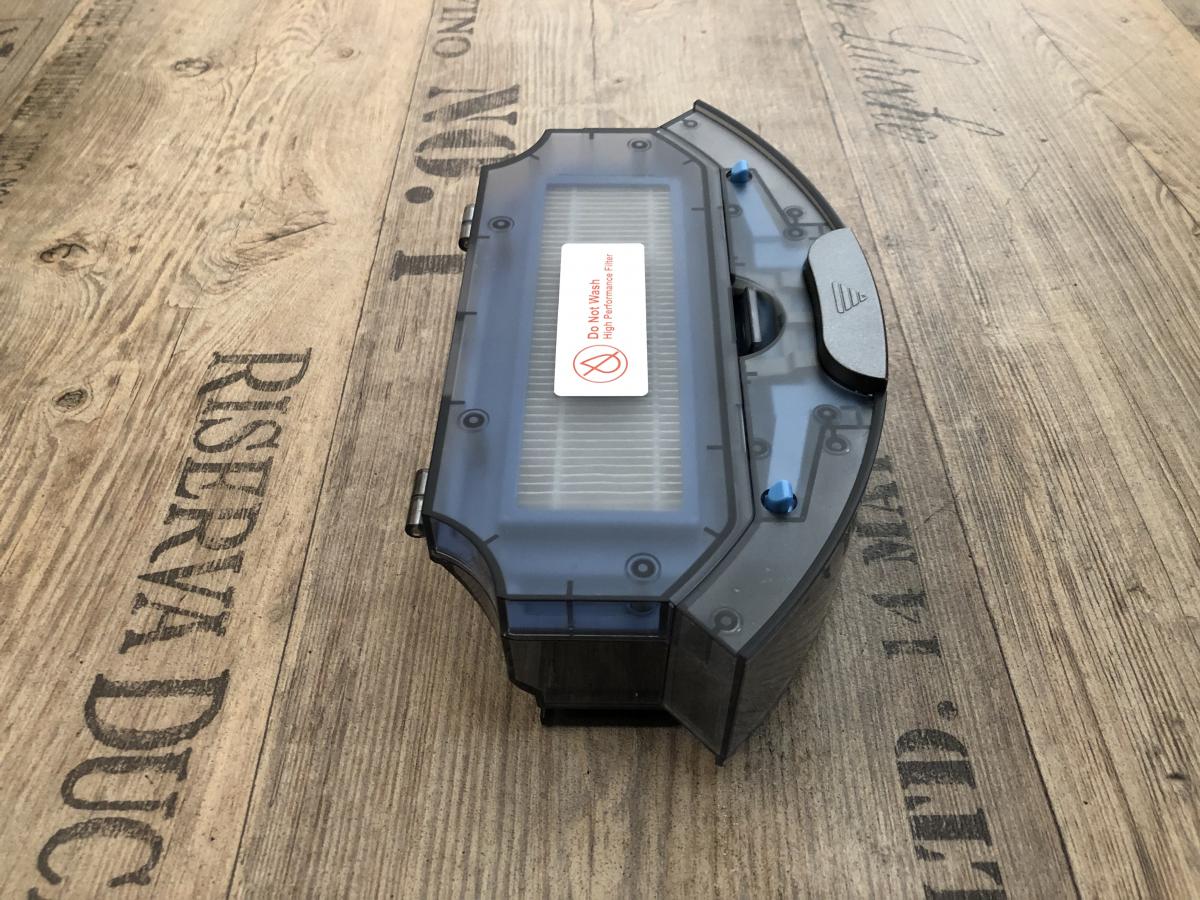

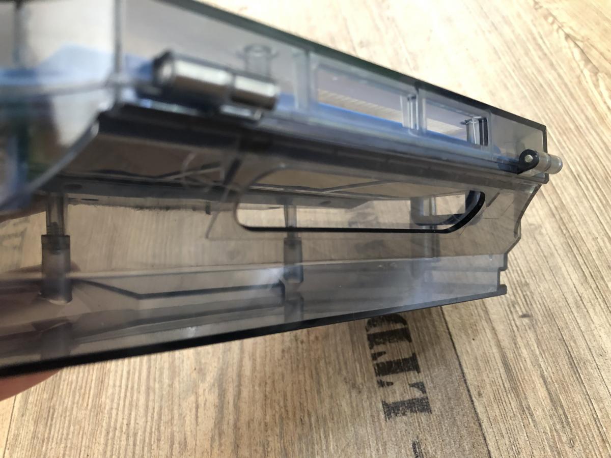

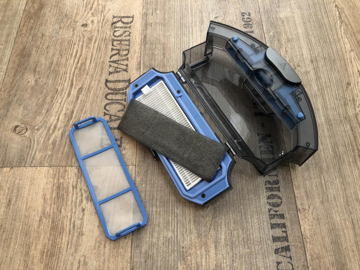

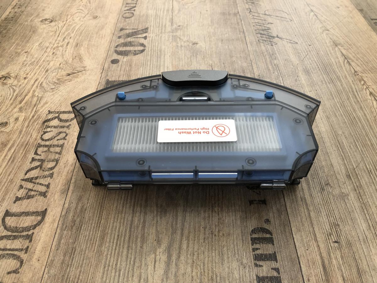

Der Staubbehälter
Der dunkel transparent gehaltene Staubbehälter fasst ein Volumen von 600 ml und ist somit ausreichend groß bemessen. Er wird von hinten aus dem Roboter entnommen und lässt sich leicht öffnen, ohne mit dem Schmutz in Berührung zu kommen. Die Einsaugöffnung wird zusätzlich von einer Klappe vor herausfallenden Schmutz geschützt.
Großer Staubbehälter
Saugöffnung hat Schutzklappe
Sehr leicht zu entleeren

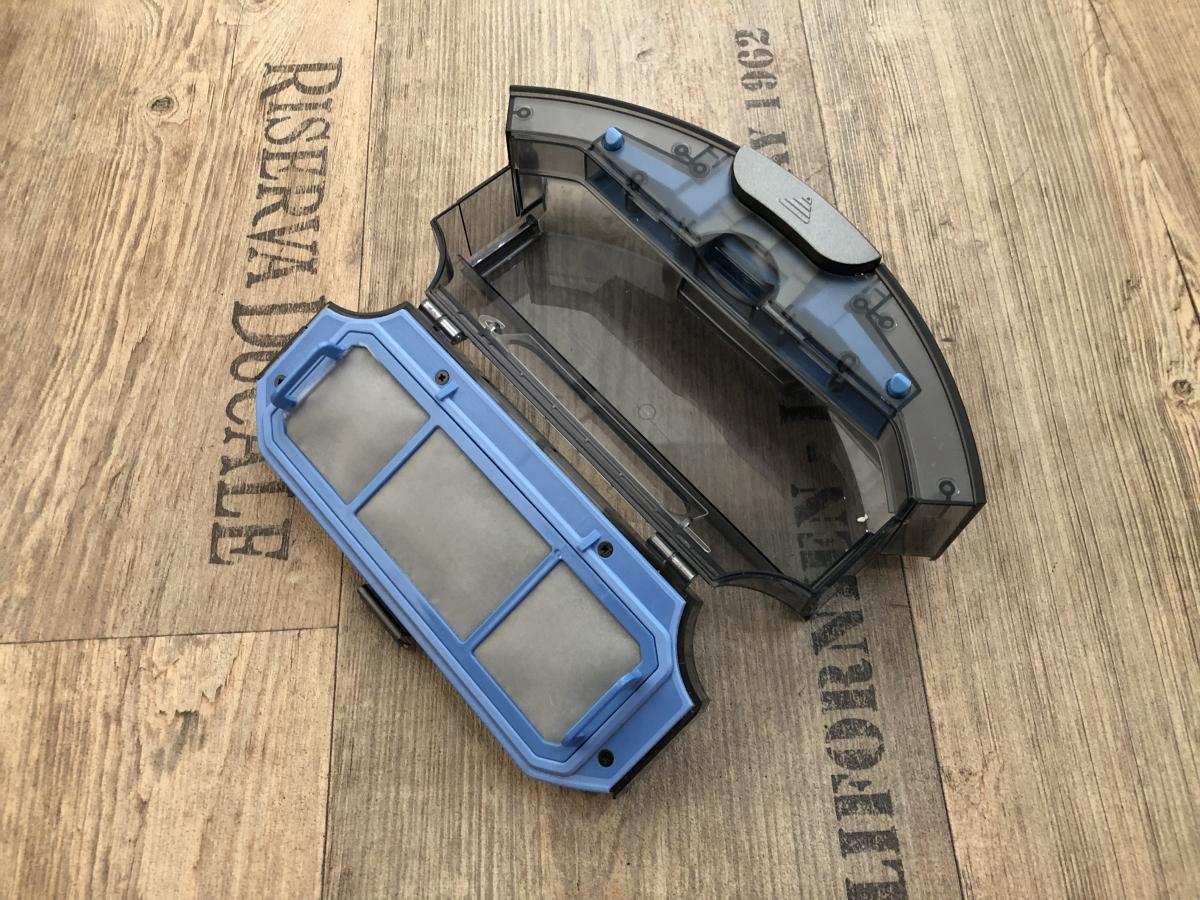

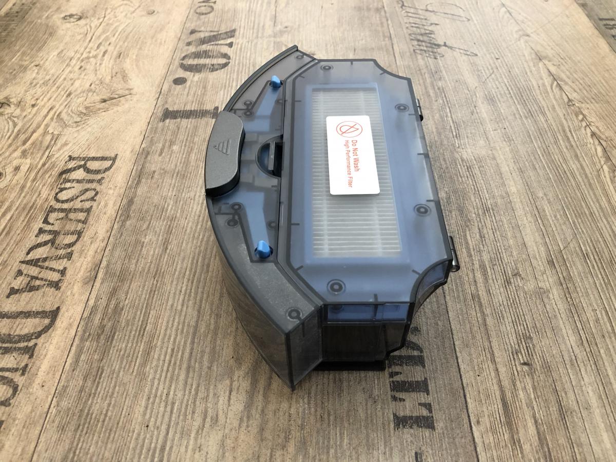

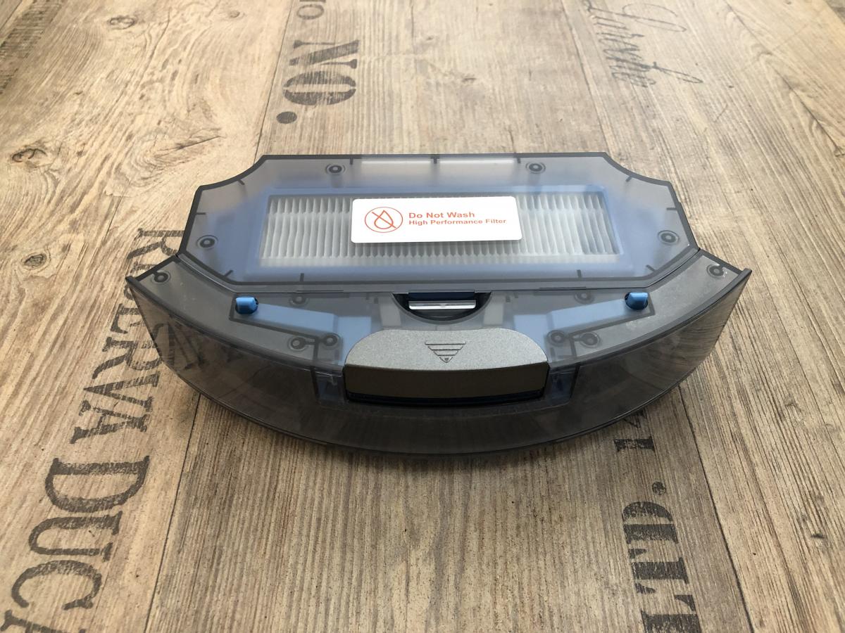

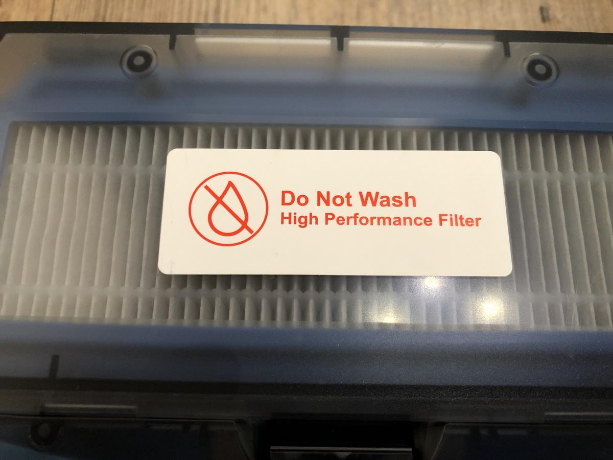

Der Filter
Der ZACO A9s verfügt über ein 3-Filter-System. Zuerst muss der Schmutz durch ein feines Kunststoffnetz. Darauf hin kommt dem Schmutz noch ein dünner Schwammfilter entgegen und schlussendlich landet er in einem Feinstaubfilter. Das ist eine ideale Lösung für Allergiker. Der Feinstaubfilter ist leider nicht auswaschbar, dafür aber sehr groß bemessen.
3-Filter-System Filter nicht auswaschbar
Für Allergiker geeignet
Sehr großer Feinstaubfilter

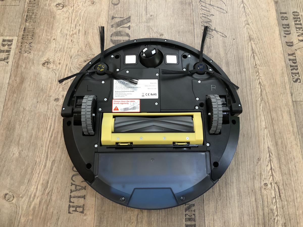

Die Bürsten

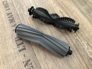

Der ZACO A9s kommt standardmäßig mit einer Gummiwalze in euer Zuhause. Diese ist ideal für Hartböden geeignet und verhindert, wie ich in meinem Test feststellen konnte, verdammt gut das aufwickeln von Haaren. Selbst nach 2 Wochen Nutzung war noch nicht ein einziges langes Haar in der Gummiwalze oder den Lagern verwickelt. iRobot und dessen Saugroboter haben auch Gummiwalzen, dessen Lager sich aber ständig regelrecht vollfressen mit langen Haaren. Für eine gründlichere Teppichreinigung legt der Hersteller eine zusätzliche Teppichbürste dazu, die mit ihren Borsten die Teppiche durchbürstet.
2 verschiedene Bürsten vorhanden
Gummiwalze für Hartböden ohne Haaraufwicklung
Teppichbürste für gründliche Teppichreinigung

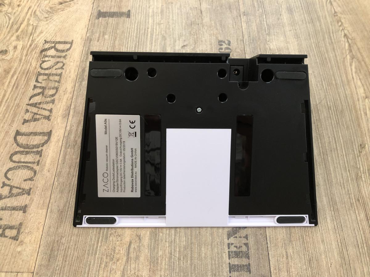

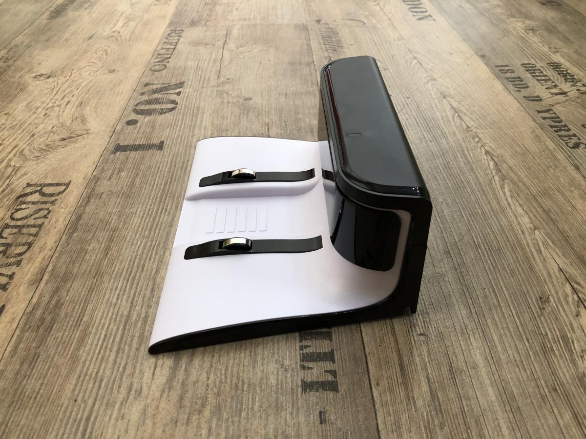

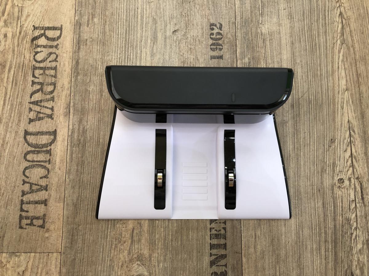

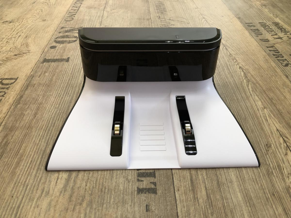

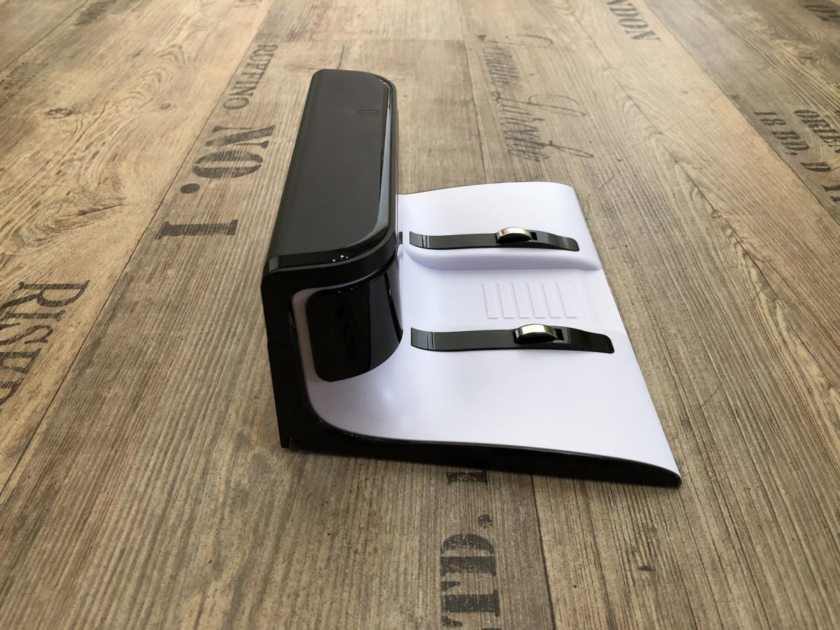

Die Ladestation
Die Ladestation vom ZACO A9s sieht äußerst futuristisch aus. In einem matten schwarz-weiß gehalten macht sie wie der Roboter selbst ganz schön was her. Sie besitzt auf der Oberseite eine LED, die grün leuchtet, sobald die Station am Strom angeschlossen ist. Diese ist nicht ausschaltbar und macht einen Aufenthalt im dunklen Schlafzimmer nur durch ein Abdecken möglich. Leider besitzt sie keinerlei Kabelaufwicklung für ein anständiges Kabelmanagment. Dafür besitzt sie eine Kabelführung die zu beiden Seiten heraus führen. Das Netzkabel ist nicht intigriert und kann auch ohne Ladestation direkt am Roboter angeschlossen werden.
Futuristisches Design LED nicht ausschaltbar
Netzkabel nicht integriert Keine Kabelaufwicklung
Netzkabel kann direkt an Roboter angeschlossen werden

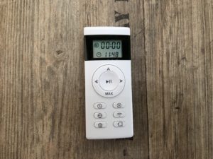

Die Fernbedienung
Die mitgelieferte Fernbedienung sieht aus als wäre sie das erste mal vor 20 Jahren auf den Markt gekommen. Trotz veraltetem Aussehen, erfüllt sie ihren Zweck tadellos. Mit dieser ist alles einstellbar, was auch in der Smartphone-App einstellbar ist und muss nicht direkt auf den Roboter gerichtet werden. Sie macht eine WLAN-Anbindung nicht unbedingt nötig. Die Uhrzeit und der eingestellte Timer sind über das praktische Display jederzeit ablesbar. Außerdem sind die dazugehörigen AAA-Batterien schon mit dabei. Folgende Funktionen bietet die Fernbedienung:
  • Manuelles Starten und Stoppen des Roboters
  • Manuelles steuern (lenken) des Roboters
  • Das umstellen der Saugstärken
  • Das einstellen der Uhrzeit auf dem Display
  • Das einstellen automatisch gesteuerter Reinigungszeiten
  • Aktivieren der Spotfunktion
  • Aktivieren des Randreinigungsmodus
  • Ausschalten der WLAN-Funktion (entkoppeln des Roboters)
  • Zurück zur Ladestation schicken
Jede Funktion einstellbar Veraltetes Design
Keine App und kein WLAN unbedingt notwenig
Muss nicht auf Roboter direkt gerichtet werden
Display vorhanden
Batterien vorhanden

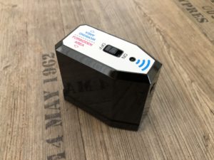

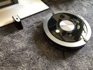

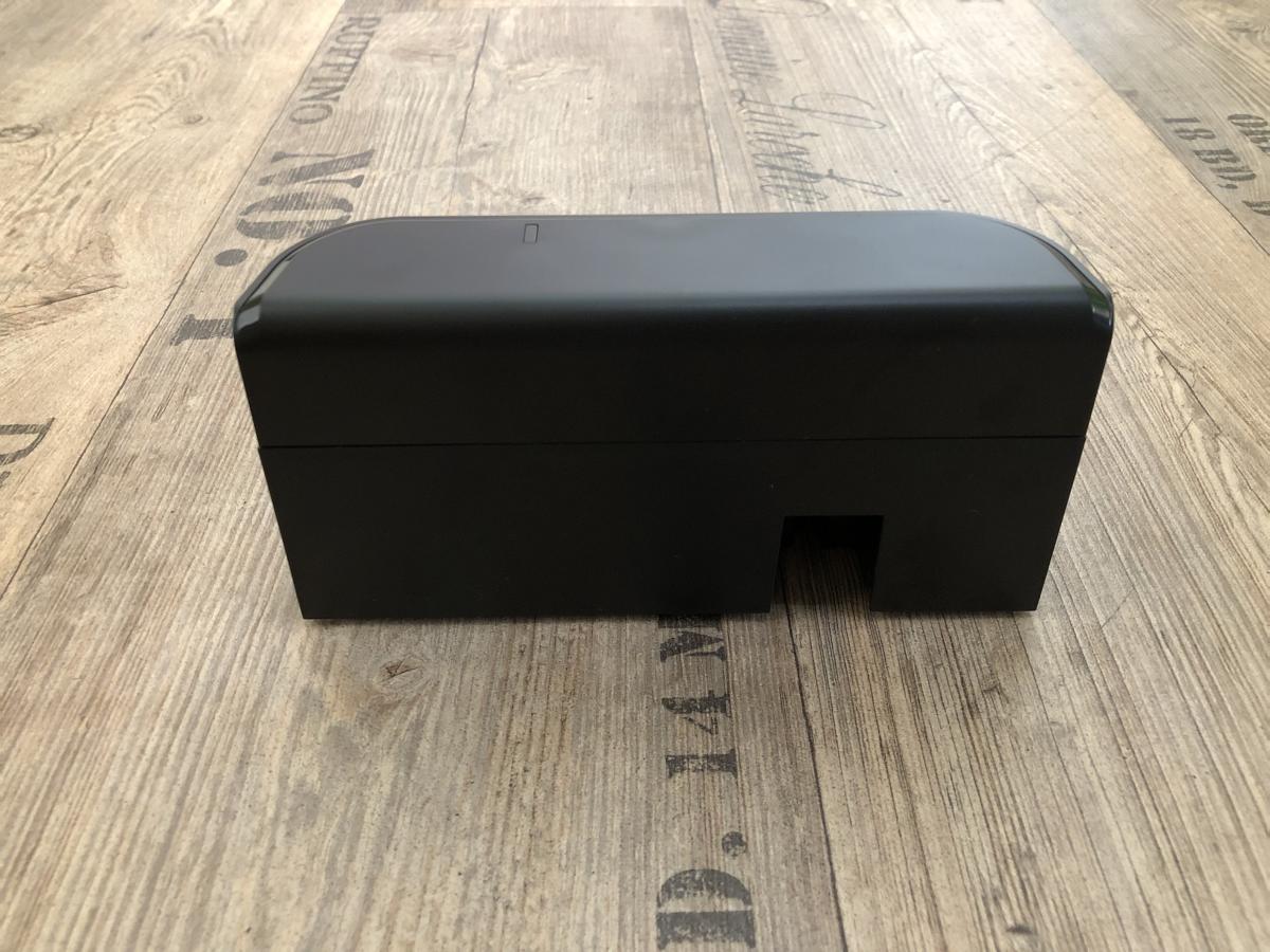

Die Lichtschranke
Die mitgelieferte Lichtschranke hat eine komisch eckige Form. Aufgestellt wird sie, wie es auf der Oberseite beschrieben. Sie besitzt einen Powerschalter, zum ein und ausschalten der Lichtschranke. Das spart auf jeden Fall Energie. Außerdem zeigt eine kleine blinkend grüne LED den ein- oder ausgeschalteten Zustand an. Die Lichtschranke strahlt einen unsichtbaren Lichtstrahl aus, der vom Roboter nicht überfahren wird. So lassen sich ganze Räume einfach absperren. Auch hier sind die dazugehörigen AA-Batterien mit dabei.
Anleitung auf Oberseite Komisches Design
Powerschalter zum Ein- und Abschalten
Funktioniert zuverlässig

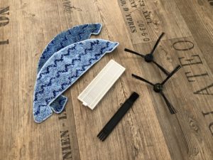

Die Ersatzteile
Als zusätzlichen Vorteil für den Verbraucher, werden die ersten Verschleißteile direkt schon mitgeliefert. Darunter befindet sich ein neues Filtersystem, zwei weitere farbig markierte Seitenbürsten, ein weiteres Wischtuch und ein praktisches Reinigungstool zum säubern der Hauptbürste. Damit ist der erste Austausch von Teilen eine Sache des Herstellers und muss nicht neu gekauft werden.
Erste Verschleißteile vorhanden
Reinigungstool vorhanden
Die Navigation des ZACO A9s
Mit einem Kamerasystem, das der Hersteller seinem neuen Flaggschiff verpasst hat, soll der A9s intelligent und nicht im Zufallsprinzip navigieren. Diese soll sich an der Decke und an der Einrichtung orientieren und so dem Roboter ermöglichen, gerade Bahnen zu fahren. Eine Laser-Distanz-Navigation ist zwar durchaus genauer aber macht die Roboter auch um einiges Höher. Im Test zeigte sich, dass der ZACO A9s durchaus gerade Bahnen fährt. Seine Fahrweise ist für eine kameragesteuerte Navigation überraschend präzise! Er fährt beim Start rückwärts aus seiner Ladestation, schaut sich durch eine Drehung um die eigene Achse kurzzeitig um und fährt dann zielsicher Bahn für Bahn die Räume ab. Wenn er auf ein Hindernis zu fährt, dann hält er kurz davor an, dreht sich um 90 Grad, fährt ein stück und dreht dann in die nächste Bahn ein. Er erkennt auch sehr Tiefe Hindernisse wie Tischbeinplatten und stoppt kurz vor ihnen ab um nicht mit voller Wucht zu kollidieren. Im Test zeigte sich, dass er kaum mal ein Hindernis mit Wucht rammte. Er stößt zwar ab und zu mit seinem Bumper an, das ist aber weder grob, noch störend.

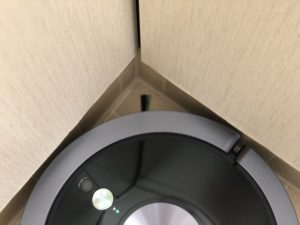

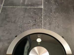

Kanten- und Eckreinigung
Im normalen Reinigungsmodus fährt er am Schluss leider nicht noch einmal alle Kanten ab. Da denkt man doch gleich, dass die Kanten- und Eckreinigung darunter leiden wird. Dem ist nicht so. In seiner Bahn für Bahn fahrt, reinigt er ausgesprochen gut an den Rändern entlang. In die Ecken kommt er, zumindest was eine runde Bauform her gibt, gut hinein und reinigt diese zufriedenstellend. Dafür sorgen die langen seitlichen Propellerbürsten.

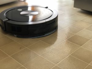

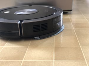

Die Wischleistung des ZACO A9s
Eines der spannendsten Punkte auf der langen Liste der Features des ZACO A9s ist die Wischleistung. Der ZACO A9s bekommt eine Neuheit auf dem Saugrobotermarkt spendiert. Einene vibrierende Wischplatte am Wassertank. Beim entfernen des Staubbehälters kann man einen Wischbehälter einsetzen, dessen angebaute Platte im Wischvorgang vibriert und so auch hartnäckigen Schmutz entfernt. So jedenfalls in der Theorie.
In der Praxis sieht die Sache jedoch ein wenig anders aus. Im vergleich zum Ecovacs Deebot Ozmo 930, der mit der patentierten Ozmo-Technologie auftrumpft, sind in meinem Test  keine großen Unterschiede zu vermerken. Hier zeigt sich deutlich, dass der Druck auf den Boden die Hauptrolle übernimmt. Da kann ein Tank noch so vibrieren, wenn der Druck auf den Boden nicht gegeben ist. Der Deebot Ozmo 930 behauptet sich hier mit einem viel großeren Eigengewicht und mit einer besseren überlappenden Bahnenfahrt.
Fegen und Wischen in einem Zug
Der ZACO A9s besitzt dennoch eine anständige Wischleistung, die durch den Glauben an die vibrierende Wischeinheit für jedermann noch einmal alles andere in den Schatten stellt. Durch das umstellen des Wasserzuflusses in der App, ist der Roboter auch auf Laminat eine alternative und zieht einen durchgehenden Wasserfilm hinter sich her. Der Hersteller empfiehlt hier nur Wasser zu befüllen, hat aber in manchen Kundenfragen schon angegeben, dass ein paar Tropfen Reinigungsmittel nicht schaden sollten. Während der Reinigung mit dem eingesetzten Wassertank, fegt der Roboter liegen gebliebenen Schmutz in einen extra dafür vorgesehenen Zwischenraum im Wassertank. Teppichboden wird übrigens genauso mit der Wischeinheit überfahren wie auch mit dem Schmutzbehälter. Da muss die Lichtschranke eingesetzt werden um dies zu verhindern oder einfach der Teppich vorher entfernt werden.
Gute Wischleistung Überfährt beim Wischvorgang auch Teppichboden
Vibrierender Wassertank
Funktioniert mit wenig Reinigungsmittel

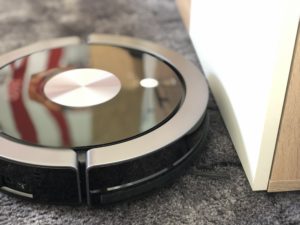

Der Umgang mit Hindernissen
Sperrbereiche, auch als NoGo-Linien oder Zonen bekannt, sind leider nicht auf den Punkt genau zu erstellen. Für größere Bereiche, die abgesperrt werden sollen, bekommt der ZACO A9s eine praktische Lichtschranke mitgeliefert. Mit dieser kann man zuverlässig einzelne Abschnitte der Räume oder auch ganze Räume für den Roboter absperren. Das hat im Test einwandfrei funktioniert. Dieses Prinzip ist das selbe, welches man auch bei den iRobot Modellen findet. Ein Setzen von Sperrzonen über eine Appsteuerung fehlt hier leider.
Gute Hinderniserkennung

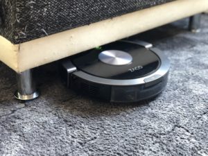

Der ZACO A9s ist in meinem Test nicht ein einziges mal irgendwo in meiner Wohnung hängen geblieben. Weder Schwingstühle, noch Hochflorteppiche bringen das Gerät aus der Bahn und das aus einem einfachen Grund: Er überfährt diese Dinge nicht. Seine Sensoren erkennen wie schon angesprochen, sehr flache Hindernisse. Schwingstühle und hohe Teppiche werden als solche sicher erkannt und umfahren. Wenn er dennoch mal stecken bleibt, schaltet er zuverlässig ab. Tischbeine ab 4 cm Breite erkennt er auch gut und hält vor ihnen an. Bei dünneren Gegenständen kann es durchaus mal vorkommen, dass er dagegen brettert. Sein Bumper ist aber mit einer Gummilippe geschützt und verhindert somit Schäden an Roboter und Möbel. Der Roboter überfährt zuverlässig schwarzen Teppichboden.

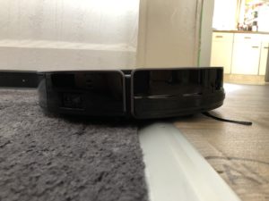

Türschwellenüberwindung
Ebenfalls musste ich im Test feststellen, dass das Gerät eine steile Kantenhöhe von 1,5 cm nicht mehr flüssig überwinden kann. Das ist wohl seiner flachen Bauweise zu verdanken. Alle abgerundeten Türschwellen, durchaus auch mit einer Höhe von 1,8 cm, werden zuverlässig überwunden. Ausschlaggebend in meiner Wohnung ist die Fahrt unter die Couch. Viele Saugroboter schaffen es nicht darunter, da sie entweder durch ihren Laserturm zu hoch sind oder darunter stecken bleiben. Mit seiner sehr geringen Höhe schafft er es jedes mal unter die Couch, die einen Platz von 9,5 cm aufweist.

Fährt unter die meisten Möbelstücke

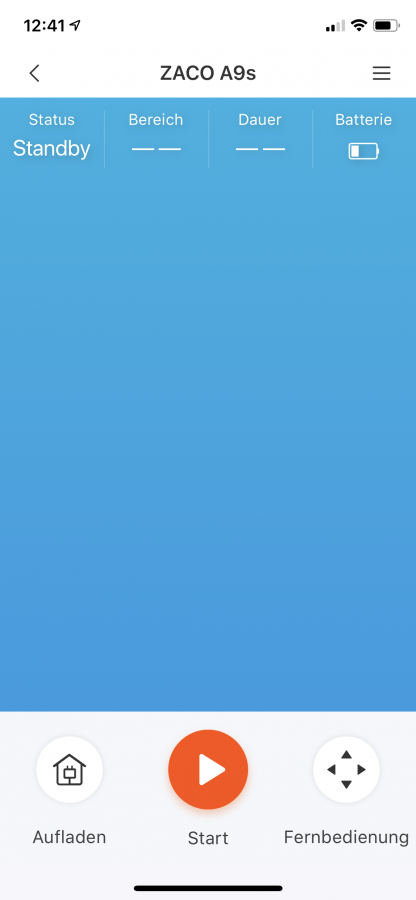

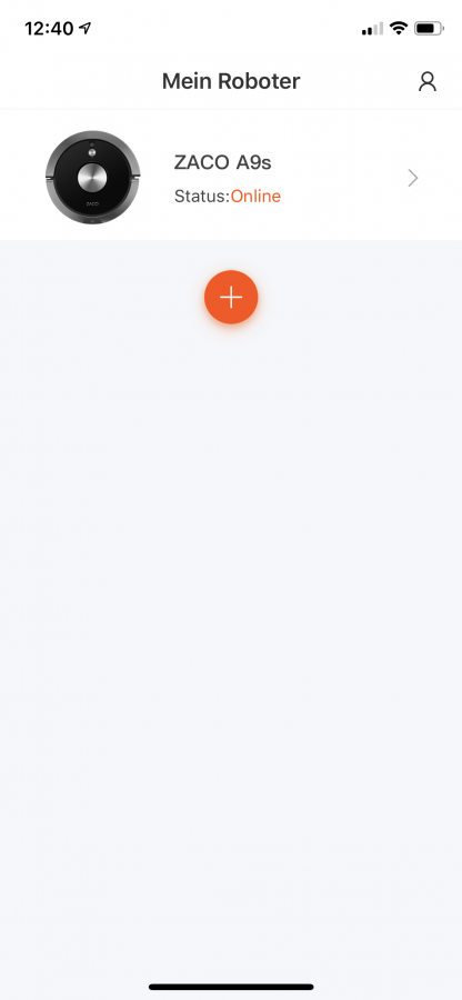

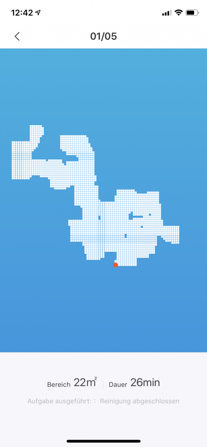

Die App des ZACO A9s
Die mitgelieferte App ist kostenfrei im Play- oder Appstore runterzuladen und die Einbindung des Roboters ist kinderleicht aber mit etwas Geschwindigkeit zu bewerkstelligen. Das einzige was man dafür angeben muss ist die Email-Adresse. Diese wird auch nur für die Anmeldung gebraucht und man wird nicht mit unnötiger Werbung belästigt. Man bekommt einen Code darüber zugesendet und hat von da an 60 Sekunden Zeit, sich damit anzumelden. Dafür muss man flott sein, sonst ist ein neuer Code erforderlich.
Bei erfolgreicher Anmeldung kommt man in das übersichtliche Startmenü, in dem man den Roboter auch von unterwegs aus starten kann. Sobald dies geschehen ist, erstellt er eine grobe Reinigungskarte durch die Wege, die er schon abgefahren ist. Die Ansicht wird durch kleine Pixel erzeugt und ist für eine grobe Kontrolle ausreichend. Roboter von Ecovacs und Roborock machen das deutlich besser. Leider kann der ZACO mit seiner erstellten Karte gar nichts anfangen. Man kann zwar grob kontrollieren wo er schon war und was er alles Gereinigt hat aber ein einsetzen von Sperrzonen oder eine selbst erstellte Zonenreinigung ist nicht möglich.

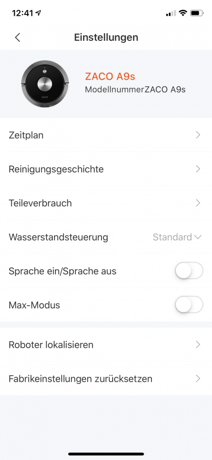

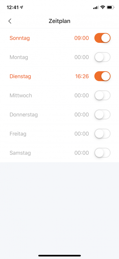

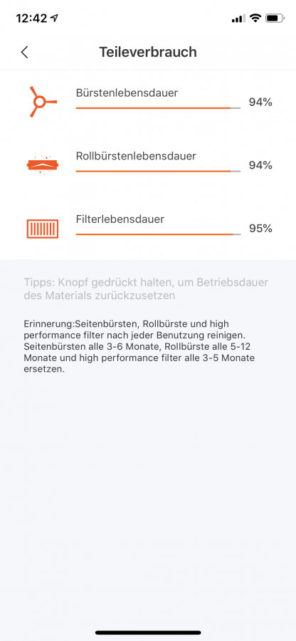

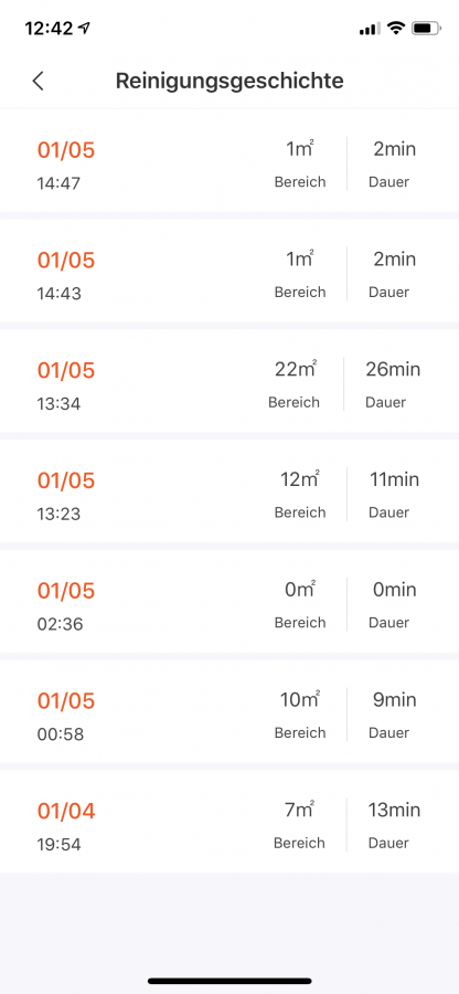

Die Einstellungsmöglichkeiten
In den Einstellungen kann man einen individuellen Zeitplan für den automatischen Start des Roboters einstellen. Das ist zu jeder Tageszeit einmal, zu einer selbst gewählten Uhrzeit, möglich. Außerdem sind vergangene Reinigungen einsehbar inklusive erstellter Karten. Weiterhin lässt sich der Teileverbrauch einsehen, den Wasserzufluss beim Wischen verändern, die Sprachausgabe ein- oder ausschalten, die Saugstärke verändern und den Roboter beim verloren gehen durch eine Tonausgabe lokalisieren. Wie ihr sehen könnt, sind das alles Einstellmöglichkeiten, die man im Großen und Ganzen auch über die mitgelieferte Fernbedienung steuern kann. Somit ist eine Appanbindung nicht unbedingt nötig. Wer auf seine Daten großen Wert legt und sich unsicher ist wo diese schlussendlich landen, der bedient den ZACO A9s einfach nur über die Fernbedienung.
Zu wenige Funktionen
Die App bietet eine grobe Auskunft über den Reinigungsablauf des Roboters. Auch die nötigsten Einstellungen sind damit zu steuern. Für einen Preis von 450€ habe ich aber ein wenig mehr erwartet. Da können andere Geräte in der selben Preisklasse mit deutlich besseren Apps trumpfen.
Sprachsteuerung
Der ZACO A9s ist mit Amazons Echo Geräten und den Google Home Geräten mit der Sprache steuerbar. Zwar ist nur das Starten und Stoppen des Roboters möglich, eine Sprachsteuerung macht ihn jedoch sehr smart und vereinfacht die manuelle Steuerung erheblich.
App- und WLAN-Anbindung nicht unbedingt nötig Wenige Funktionen
Sprachsteuerung vorhanden Nur grobe Kartenübersicht
Einfache Appübersicht
