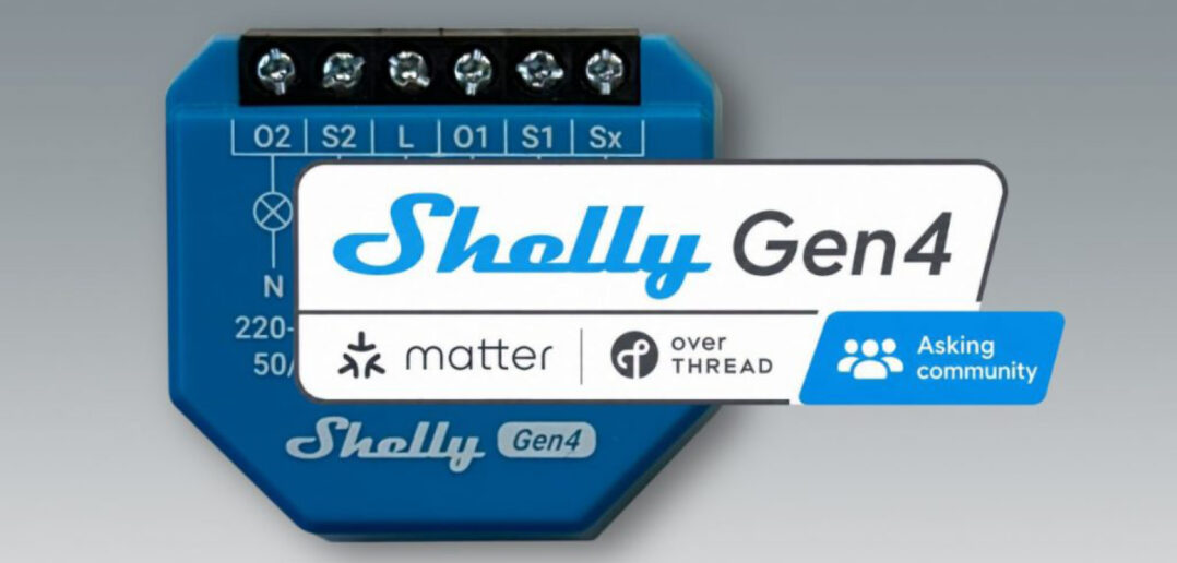

Shelly prüft offizielle Unterstützung für Matter over Thread bei Gen4-Geräten
Zuletzt berichteten wir über ein neues Display. Shelly könnte seinen Geräten der vierten Generation künftig offiziell Thread-Unterstützung spendieren. Firmengründer und Co-CEO Dimitar Dimitrov hat dazu in der offiziellen Shelly-Community auf Facebook eine Umfrage gestartet.
Hardware ist bereit, Flash-Speicher ist der Flaschenhals
Shelly bestätigt, dass die Hardware aller Gen4-Geräte dank des verbauten ESP32-C6-Chipsatzes von Espressif grundsätzlich in der Lage ist, Thread und Matter over Thread zu unterstützen. Aktuell werden die Geräte mit zwei Firmware-Varianten ausgeliefert, zwischen denen sich ohne vorherige Einbindung ins Netzwerk wechseln lässt: WLAN/Bluetooth/Matter over Wi-Fi auf der einen und WLAN/Zigbee auf der anderen Seite. Für eine dritte Variante mit Wi-Fi, Thread und Matter over Thread reicht der verfügbare Flash-Speicher laut Shelly derzeit nicht aus, wenn gleichzeitig die beliebte Scripting-Funktion erhalten bleiben soll, mit der sich direkt auf dem Gerät JavaScript für Schaltlogiken, HTTP-Anfragen, MQTT oder Webhooks ausführen lässt.

Zur Diskussion stehen deshalb zwei Wege: Entweder werden die Geräte weiterhin mit der bisherigen Firmware ausgeliefert und erst nach der WLAN-Einrichtung auf eine spezielle Thread-Firmware aktualisiert, oder es gibt künftig ab Werk eine Firmware mit WLAN/Bluetooth/Thread/Matter, die dafür auf Scripting verzichtet, wobei Nutzer mit Skriptbedarf dann manuell auf eine Firmware ohne Thread wechseln müssten. Erste Reaktionen aus der Community deuten darauf hin, dass viele Nutzer Matter over Thread am liebsten direkt ab Werk hätten. Während Power-User mit Scripting-Bedarf eher bereit scheinen, notfalls selbst die Firmware zu wechseln.
Community-Projekt als Machbarkeitsnachweis
Dass Matter over Thread auf der Gen4-Hardware technisch funktioniert, zeigt bereits ein Open-Source-Projekt des Entwicklers Jace (automatous-io) auf GitHub. Es ersetzt die Original-Firmware eines Shelly 1 Gen4 komplett und bindet das Gerät nativ per Thread in Apple Home, Google Home, Alexa oder Home Assistant ein, allerdings ohne Shelly-Weboberfläche, App-Integration oder Scripting.
Bislang hieß es von Shelly offiziell, Thread sei nicht geplant. Ein entsprechendes Statement steht laut matter-smarthome.de auch weiterhin im Support-Bereich. Dass man jetzt konkret über Firmware-Konzepte diskutiert, ist trotzdem bemerkenswert, auch wenn eine Umfrage natürlich noch keine Produktankündigung ist. Zumal auch andere Hersteller wie Wago und Philips Hue gerade bei neuen Unterputz-Produkten auf Matter over Thread setzen, was den Druck auf Shelly erhöhen dürfte. Bestandskunden dürften eine mögliche Thread-Unterstützung dann wohl auch per Update bekommen.
