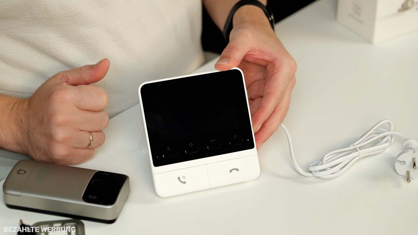

Das externe Display wird einfach nur mit dem Strom verbunden und dort aufgestellt, wo man es gerne verwenden möchte. Auch hier liegt eine Halterung für eine optionale Wandbefestigung bei.

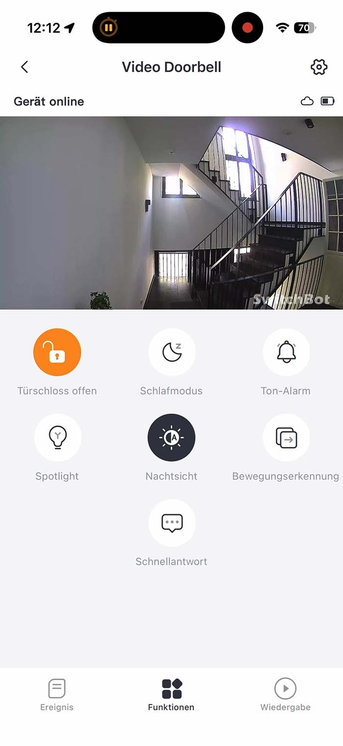

Die Funktionen der Video Türklingel in der App

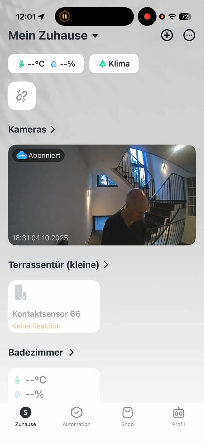

Ist die SwitchBot Video Doorbell eingerichtet, hat man in der App immer eine Vorschau des Videobildes auf der Startseite. Hier kann man direkt den Videofeed aufrufen und sich das Livebild vor der Tür anschauen. Es gibt neben der Möglichkeit, auf einer microSD-Karte zu speichern, welche im Lieferumfang bereits im Display steckt, oder optional einen kostenpflichtigen Cloudspeicher zu abonnieren, welcher bei 3,99 € pro Monat liegt. In der App lässt sich auch eine Bewegungserkennung aktivieren, welche auch mit einer KI-Funktion ausgestattet ist und bei Bedarf auch nur auf Menschen reagiert und nicht auf z. B. Haustiere.

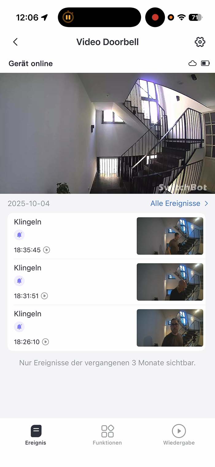

In der App kann man sich jederzeit die Ereignisse ansehen, welche in einer Zeitliste dargestellt werden. Die Länge der aufgenommenen Clips kann man übrigens auch in der App einstellen. In einer weiteren Ansicht findet man diverse Shortcuts, wo man unter anderem auch die Steuerung eines gekoppelten Smartlocks findet. Insgesamt ist die App übersichtlich und bietet alle Funktionen, die man benötigt.

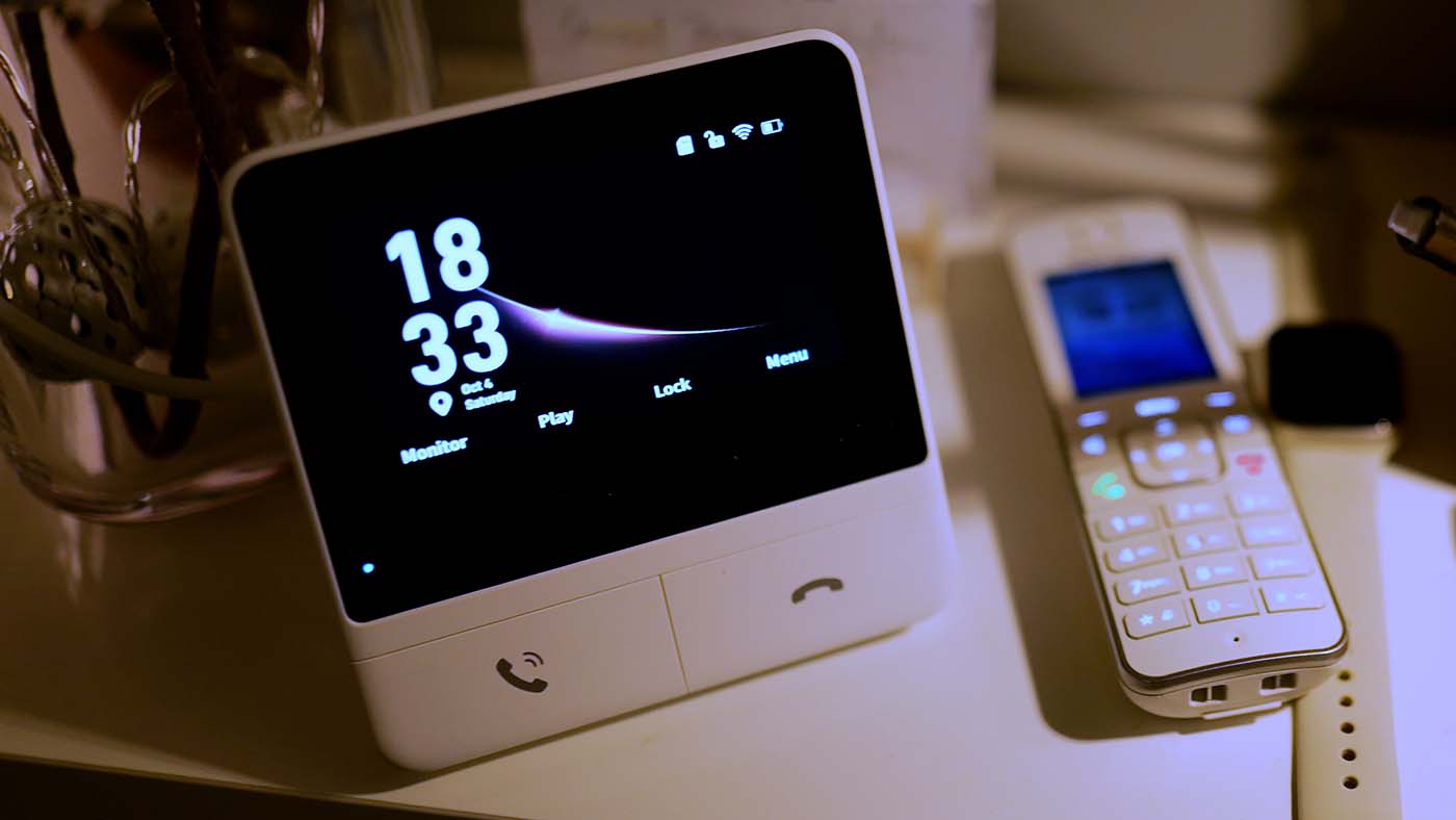

Das zugehörige Display kann im Stand-by entweder dauerhaft eingeschaltet sein oder sich nach kurzer Zeit ausschalten. Das Display kann auch die Uhrzeit, das Datum und auch den Status eines gekoppelten Smartlocks anzeigen.
Unter dem Bildschirm befinden sich zwei Tasten. Mit einer Taste kann man jederzeit auf das Kamerabild zugreifen und mit der anderen den Livestream beenden. Es gibt zudem einige Shortcut-Buttons. Hier kann man sich die gespeicherten Aufnahmen anschauen, das Smartlock bedienen und auch vorgefertigte Sprachansagen wiedergeben. So kann man etwa einem Postboten sagen, dass er ein Paket vor der Tür ablegen soll. Es lassen sich auch eigene Sprachansagen in der App aufnehmen und per Knopfdruck abspielen.
Sobald der Klingelknopf an der Video Doorbell gedrückt wird, wird auf dem Display automatisch das Video gestartet. Danach kann man mit der Person vor der Tür interagieren. Dies funktioniert aber natürlich auch in der App, falls man nicht zu Hause ist.

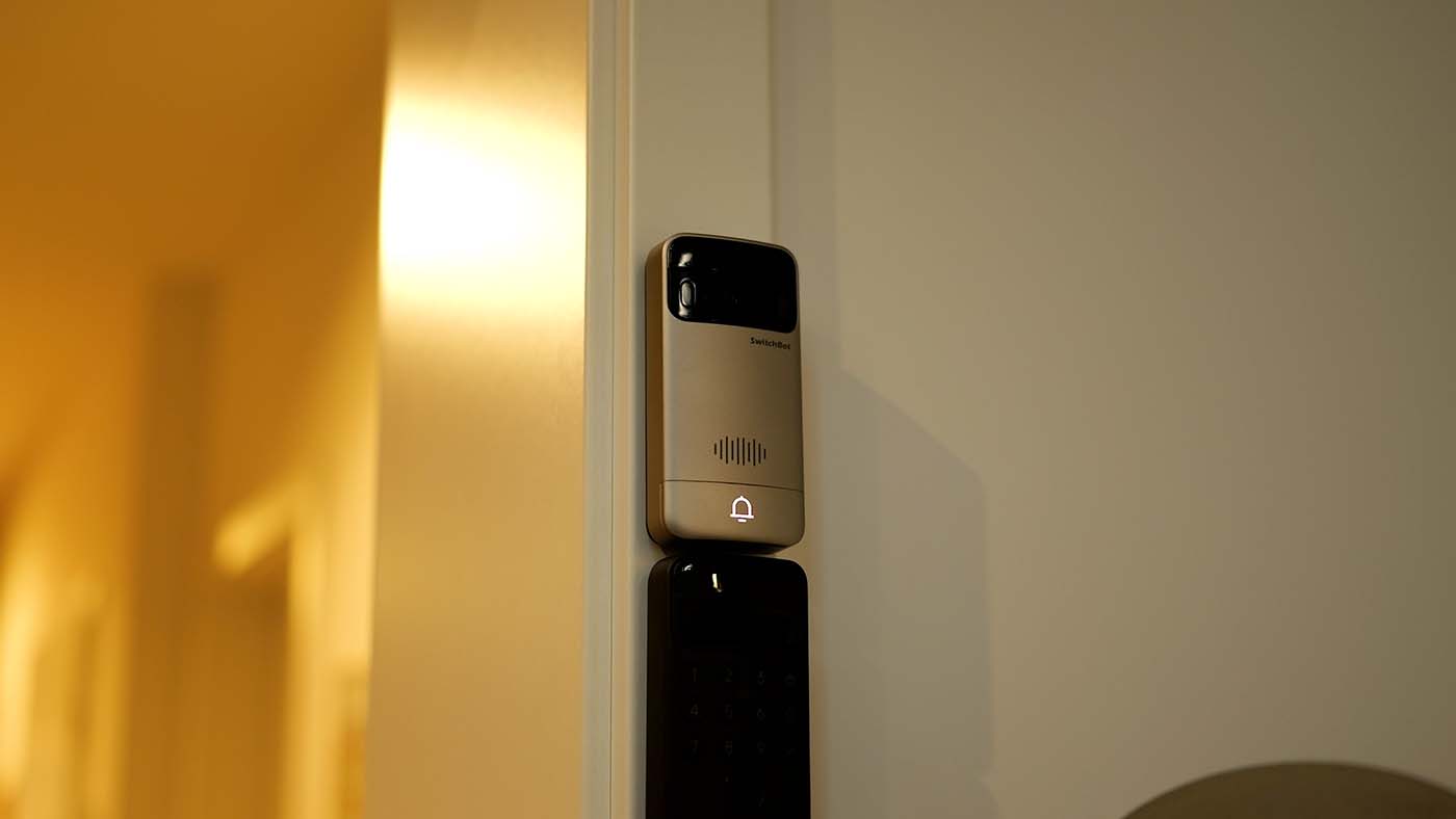

Da ich bereits eine SwitchBot Video Doorbell mit dem Keypad-Vision benutze, hängt außen an der Tür seit Längerem eben dieses Keypad, welches den gleichen Formfaktor wie die Video Doorbell besitzt. Beide Module zusammen sehen meiner Meinung nach doch etwas klobig aus.
Ich würde mir wünschen, dass SwitchBot hier einfach ein Produkt auf den Markt bringt, welches beide Funktionen in sich vereint. Denn die Außeneinheit könnte wahrscheinlich recht einfach sowohl das Keypad Vision als auch die Video Doorbell in einem Gerät sein.
