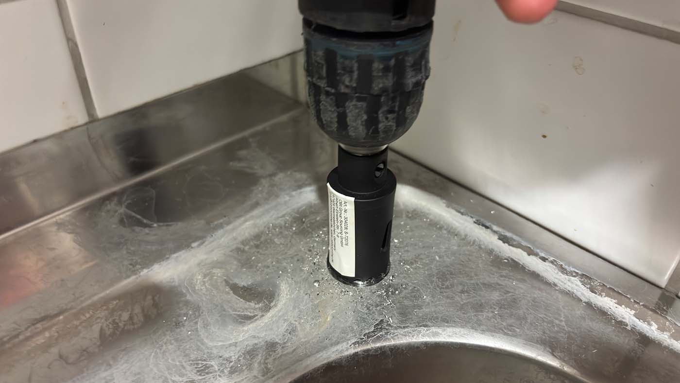

Für die Installation habe ich zusätzlich einen Bohraufsatz zum Schneiden des Loches in die Spüle und einen Schraubendreher benötigt.

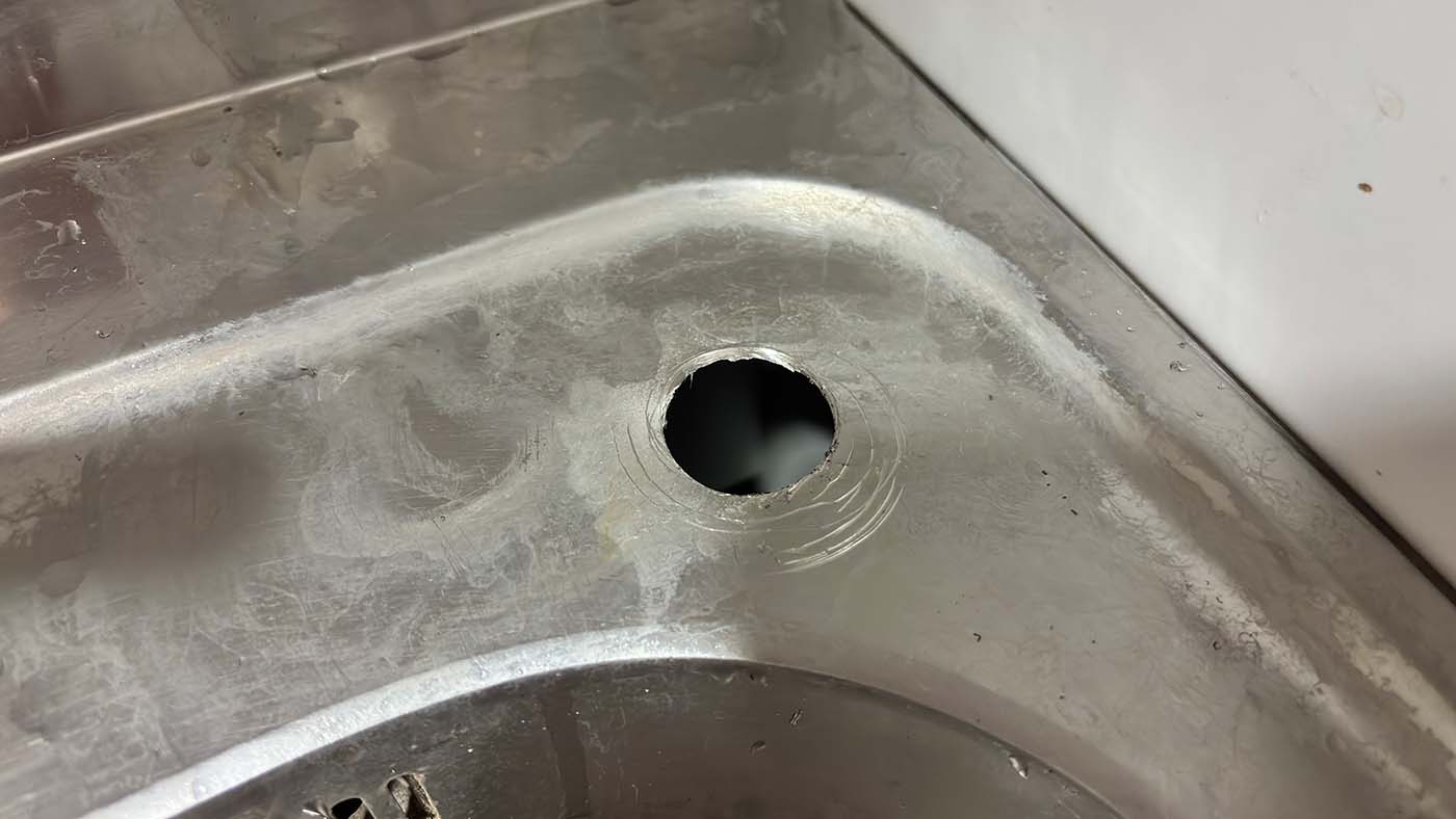

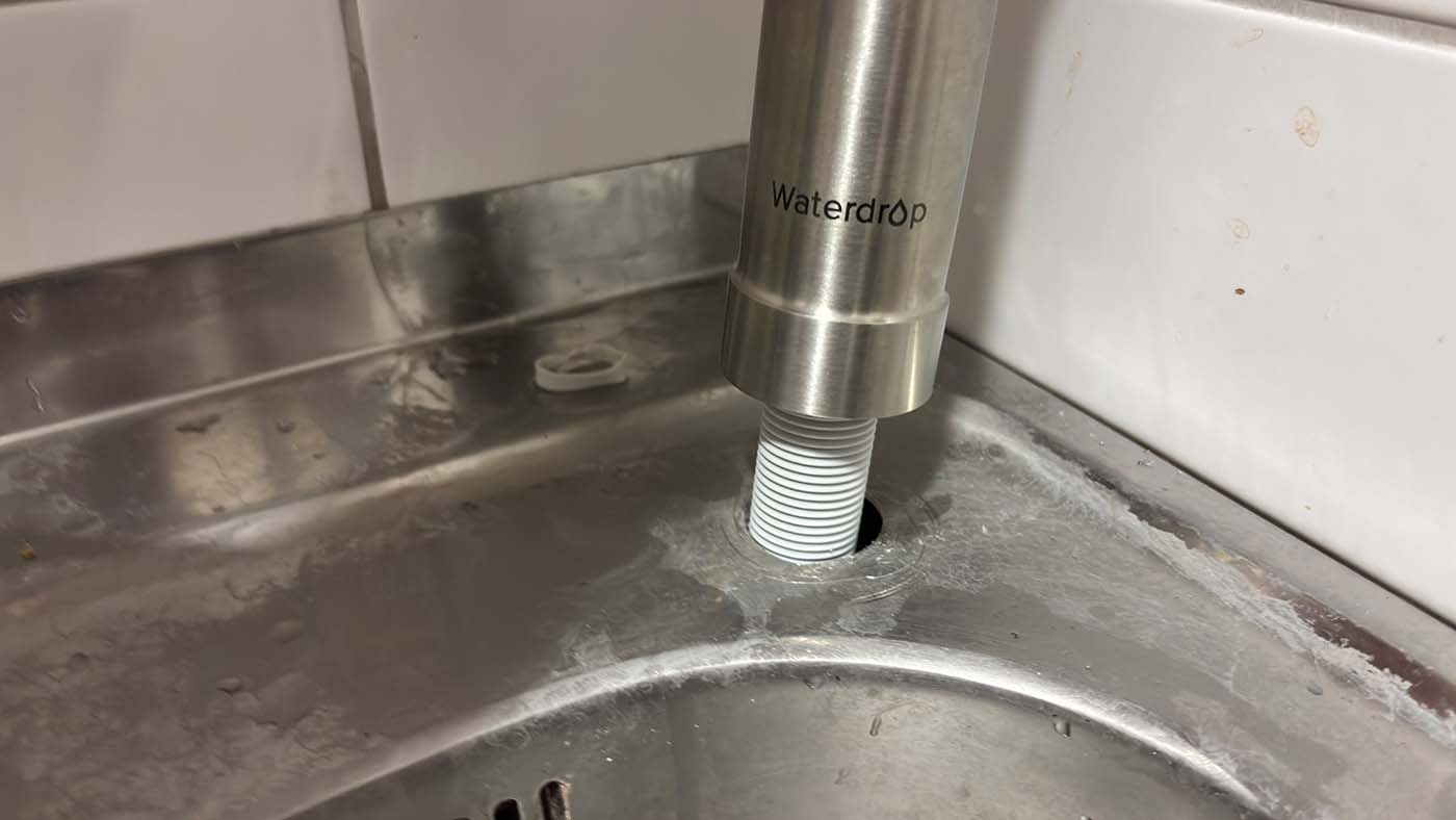

Die Installation der Waterdrop X12 ist nicht schwer, aber auch nicht komplett simpel. Ein paar Erfahrungen rund um den Einbau eines Wasserhahns sind auf jeden Fall hilfreich (hatte ich nicht und habe es trotzdem geschafft). Im ersten Schritt habe ich ein Loch in die Spüle gefräst, wofür ich mir zuvor den passenden Bohraufsatz aus dem Baumarkt besorgen musste. Für den richtigen Lochdurchmesser liegt eine Schablone bei.

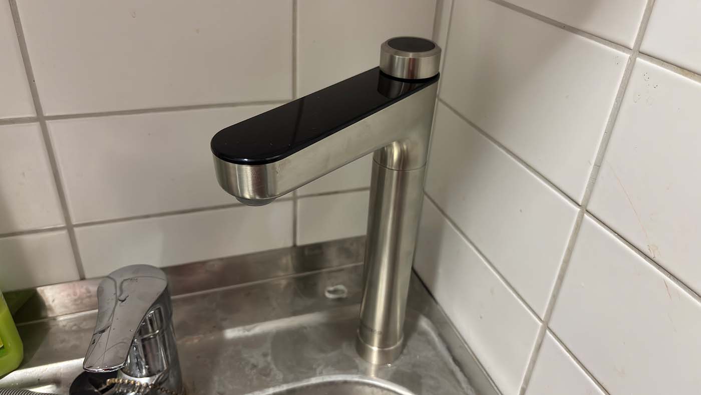

Danach werden die Schläuche und der digitale Wasserhahn durch das Loch geführt und im Anschluss von unten mit einer großen Überwurfmutter fixiert.

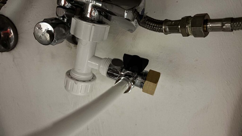

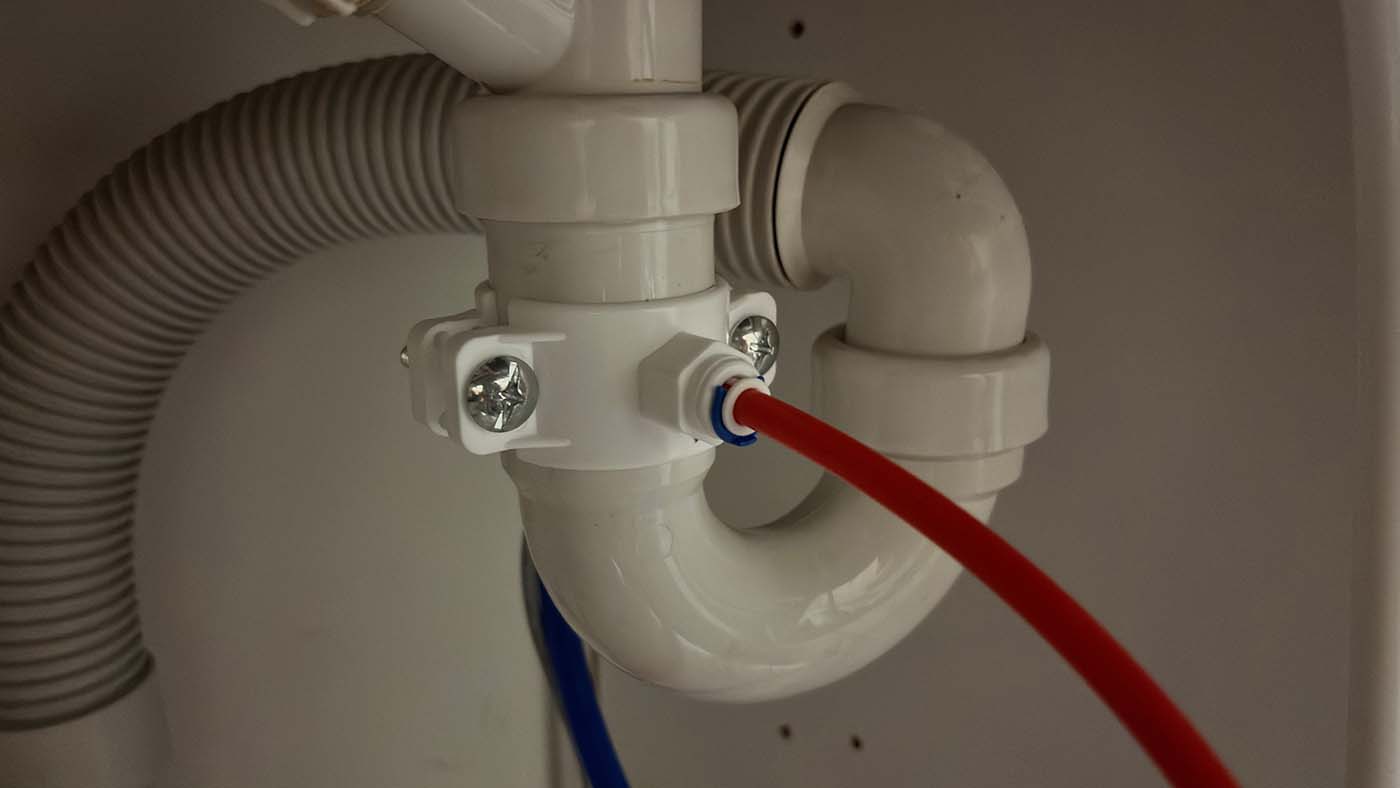

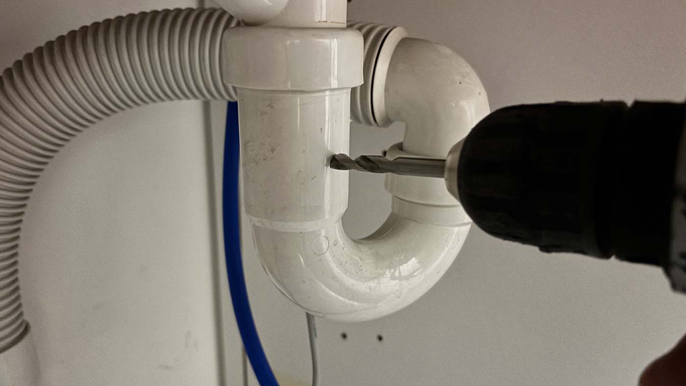

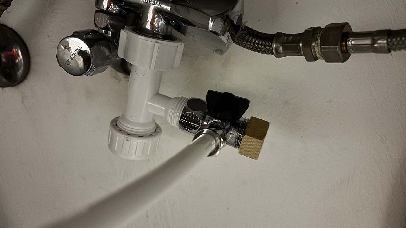

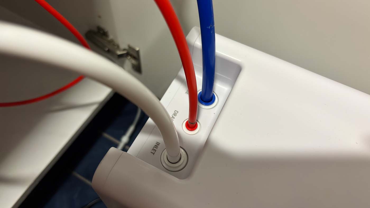

Jetzt muss der Frischwasserzulauf angeschlossen werden. Dies war in meinem Fall recht einfach, kann aber je nach den Gegebenheiten bei euch variieren. Auch den Ablauf muss man installieren, wofür ein Loch in den Siphon gebohrt werden muss. Im Anschluss werden alle drei Schläuche in die Haupteinheit gesteckt und fixiert.

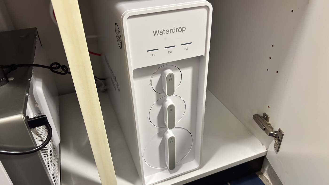

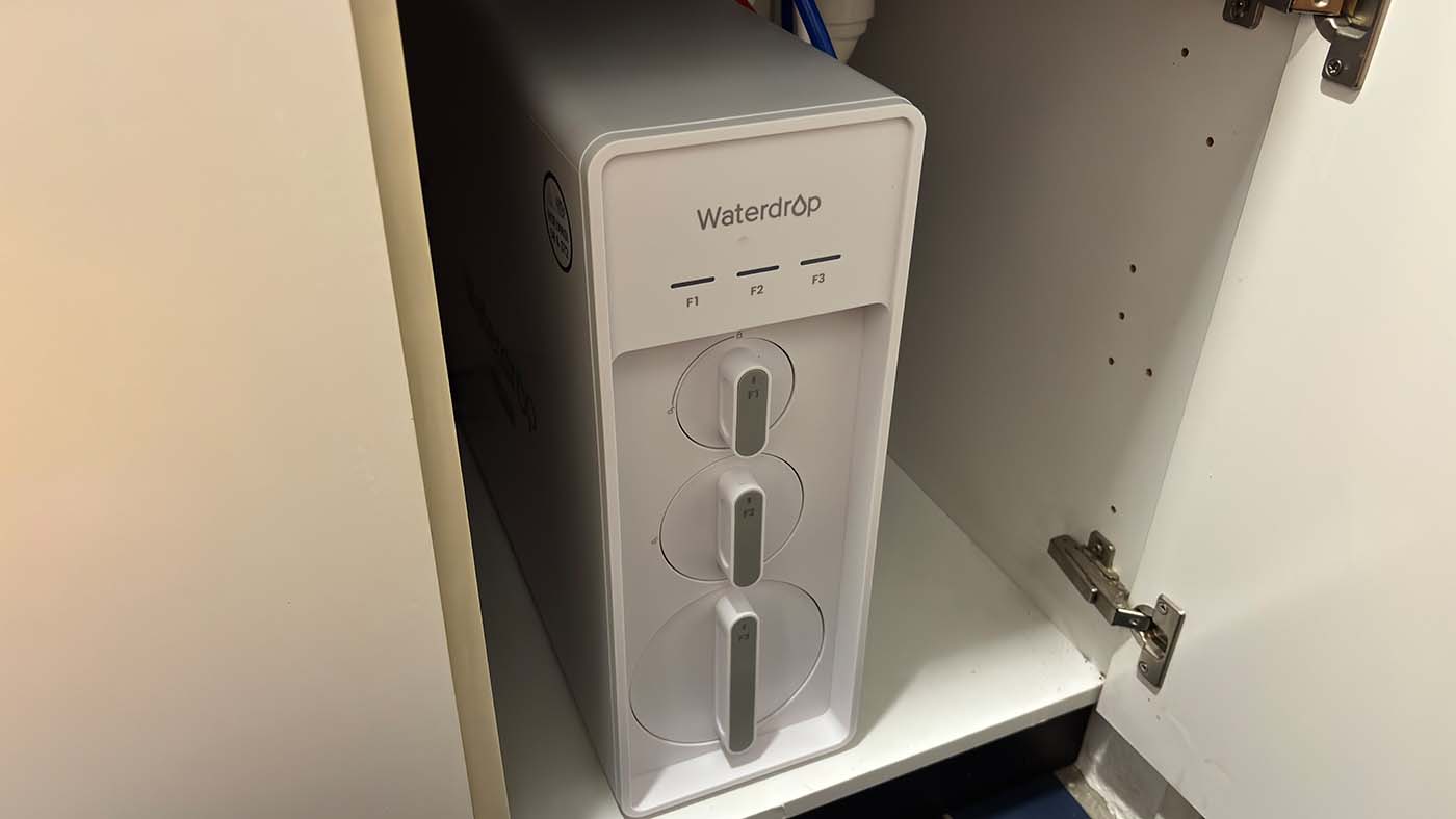

Ist alles korrekt installiert, wird die Anlage mit dem Strom verbunden und schaltet sich dadurch ein. Jetzt beginnt die Waterdrop X12 mit einem Spülvorgang, welcher 30 Minuten dauert. Die ablaufende Zeit wird dabei auf dem digitalen Wasserhang angezeigt.

Im Alltag überzeugt die Waterdrop X12 vor allem durch ihren hohen Bedienkomfort und das frische, angenehm „weiche“ Wasser. Besonders beim Kaffee fällt der Unterschied geschmacklich positiv auf, ein echter Pluspunkt für Kaffeeliebhaber.

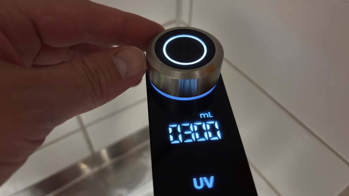

Sehr praktisch ist auch der digitale Wasserhahn mit Touch-Bedienung. Er ermöglicht die exakte Voreinstellung der gewünschten Wassermenge, bei mir z. B. 300 ml für ein Glas. Das spart nicht nur Zeit, sondern auch Wasser, und macht die Nutzung angenehm komfortabel. Ich habe auch einmal einen Liter Wasser durchlaufen lassen und die Zeit gestoppt. Diese lag bei knapp 19 Sekunden.

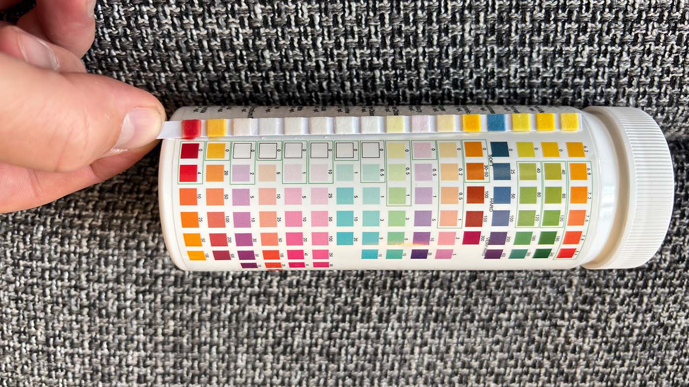

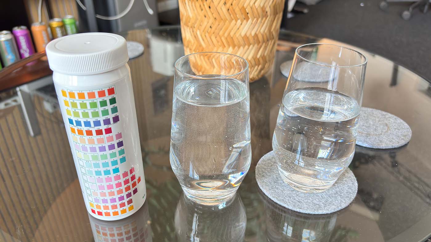

Zur Kontrolle habe ich einen Test mit Wasserstreifen durchgeführt, konnte dabei aber keine deutlichen Unterschiede zum ungefilterten Leitungswasser feststellen. Das ist allerdings nicht ungewöhnlich, da solche Schnelltests nur begrenzt aussagekräftig sind. In anderen professionellen Labortests wurde nachgewiesen, dass die X12 verschiedene Stoffe wie Schwermetalle, Nitrat oder Kalk sehr effektiv reduziert.

Besonders gefällt der digitale Wasserhahn mit Mengenwahl, was die Dosierung für Glas, Topf oder Kaffeemaschine enorm erleichtert. Der subjektiv „weichere“ Geschmack, vor allem bei Kaffee, bestätigt den positiven Einfluss auf die Wasserqualität, auch wenn einfache Teststreifen diesen Effekt nicht sichtbar machen konnten.
