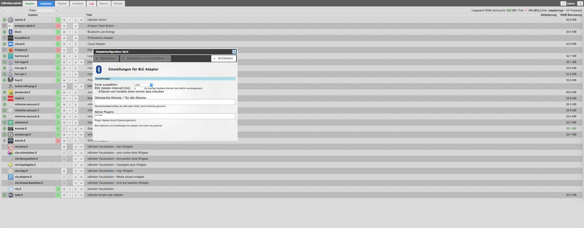

Um die Geräte aber nun über ioBroker steuern zu können, müssen wir sie natürlich irgendwie per Bluetooth ansprechen können. Da ioBroker in den meisten Fällen auf einem Raspberry Pi läuft, stellt das kein Problem dar. Ihr müsst lediglich euer Bluetooth auf dem Raspberry Pi aktivieren und schon sind die Vorraussetzungen erfüllt.
Wie es mit anderen „Servern“ aussieht, auf denen ioBroker läuft, kann ich euch leider nicht sagen. Wichtig ist aber, dass der Server Bluetooth besitzt! Ein NAS, auf dem ioBroker ja auch laufen kann, ist also auf Grund des mangelnden Bluetooth keine Option.

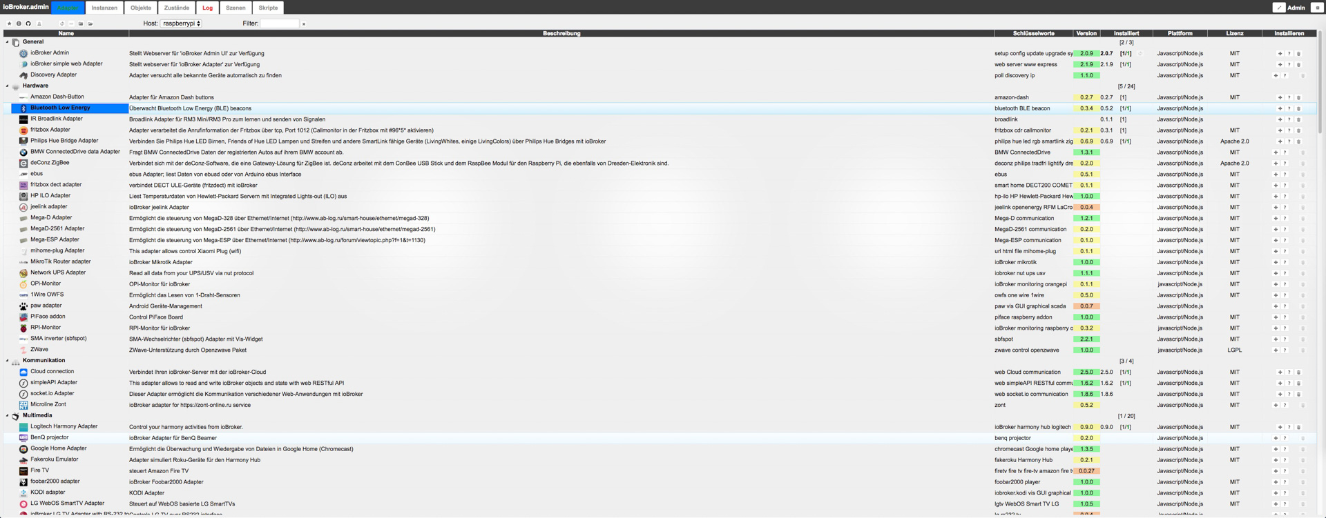

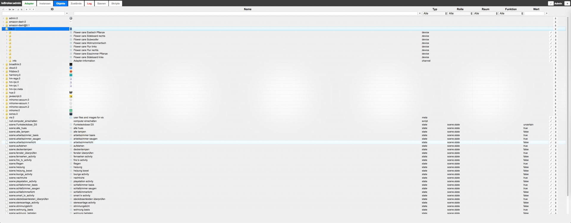

Wenn Bluetooth auf eurem Gerät aktiv wurde, müsst ihr nur den BLE (Bluetooth Low Energy) Adapter aktivieren. Die obigen Screenshot, stellen die 3 notwendigen Schritte dar. Mit dem „+“ fügt ihr den Adapter hinzu und im Anschluss startet ihr ihn. In den Einstellungen muss lediglich „mi-flora“ als aktiviertes Plugin (dies ist das Plugin für die Flower Care Pflanzen Sensoren) in das Feld eingetragen werden und ein paar Minuten später, tauchen sie auch schon unter euren Objekten auf.Xiaomi Mi Home Geräte mit dem Gateway (z.B. Fenster Sensoren, Bewegungsmelder etc.)

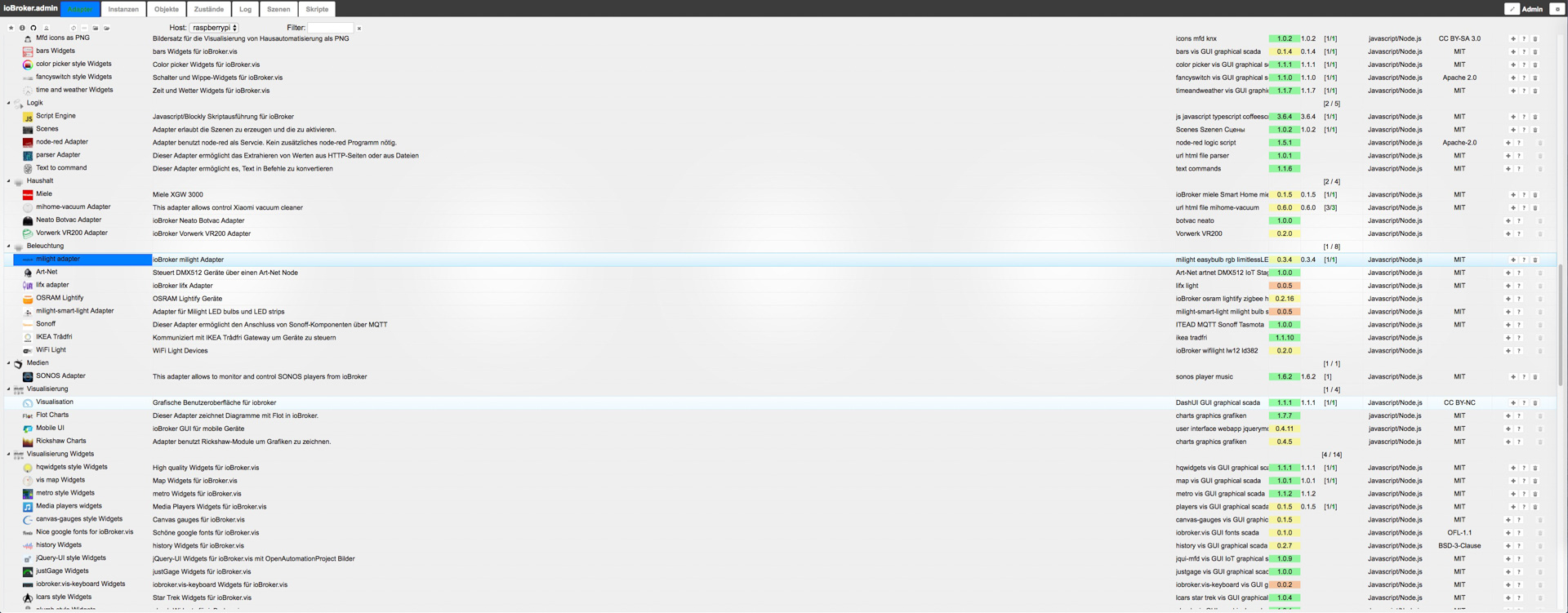

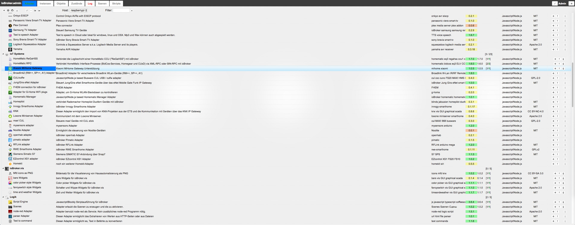

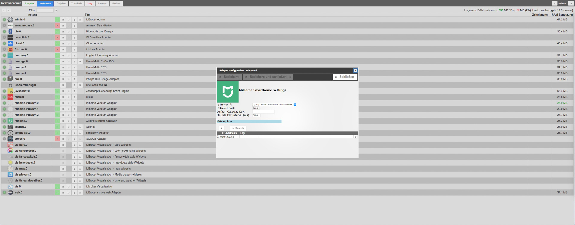

Um eben all diese Geräte über ioBroker nutzen zu können, muss natürlich auch hier der passende Adapter installiert sein.
Vorraussetzungen gibt es keine. Ausser natürlich ein bereits eingerichtetes Mi Home Gateway und eingebundenen Aktoren.Installiert einfach wie gewohnt, den Adapter über das „+“ und wechselt dann in die Adapter Einstellungen. Dort muss nur noch die IP und der Key eingetragen werden.

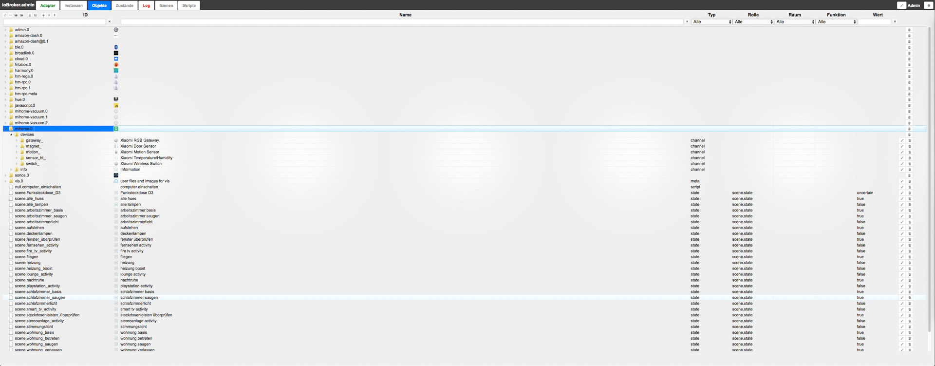

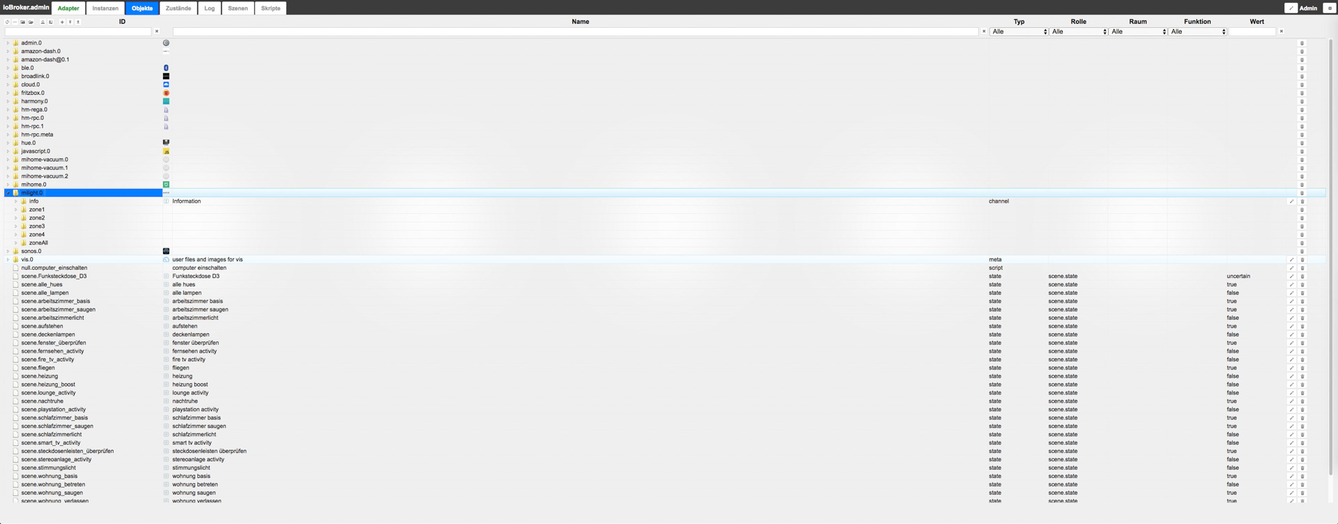

Ab hier läuft dann wieder alles wie gewohnt. Speicher die Einstellungen ab und der Adapter sollte sich erfolgreich verbinden und die Ampel auf grün springen. Nach einer kurzen Zeit, erscheinen dann auch unter den Objekten, eure Smarthome Geräte!

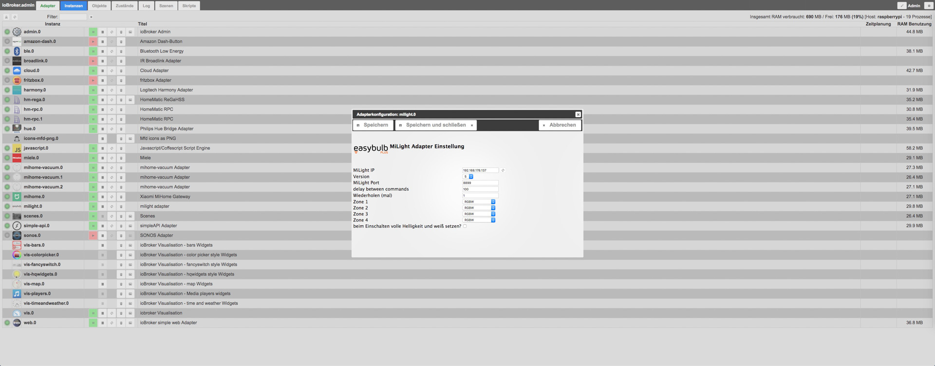

Auch die Lampen von Xiaomi haben ihren eigenen Adapter. Dazu wird wie immer, der Adapter mit dem „+“ installiert und im Anschluss, in der Adapter-Konfiguration, die notwendigen Daten eingegeben.
Benötigt wird dazu die IP und die Version der Lampe. Ich in meinem Fall habe es mit der Schreibtischlampe von Xiaomi getestet. Sie bietet zwar nicht alle Funktionen, also eben keine Farben, lässt sich aber trotzdem steuern. Für mich ist voranging das Ein- und Ausschalten wichtig.Geht also in der Mi Home App, in die Einstellungen der jeweiligen Lampe und sucht euch die IP heraus. Diese tragt ihr dann in dem Adapter ein, wählt noch die passende Version aus, also 5 oder 6 und nach dem Speichern sollte die Ampel, wie gewohnt auf Grün springen. Das Gerät erscheint dann kurze Zeit später unter euren Objekten und lässt sich wie gewohnt steuern.
