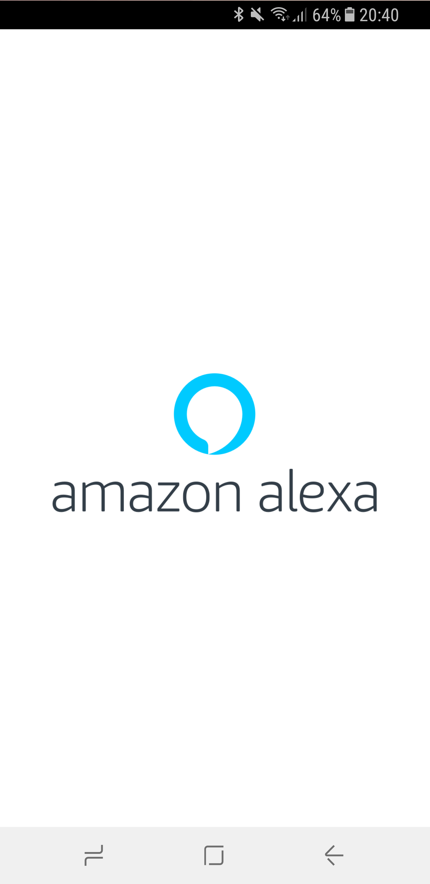

  1. Startet die Alexa App.

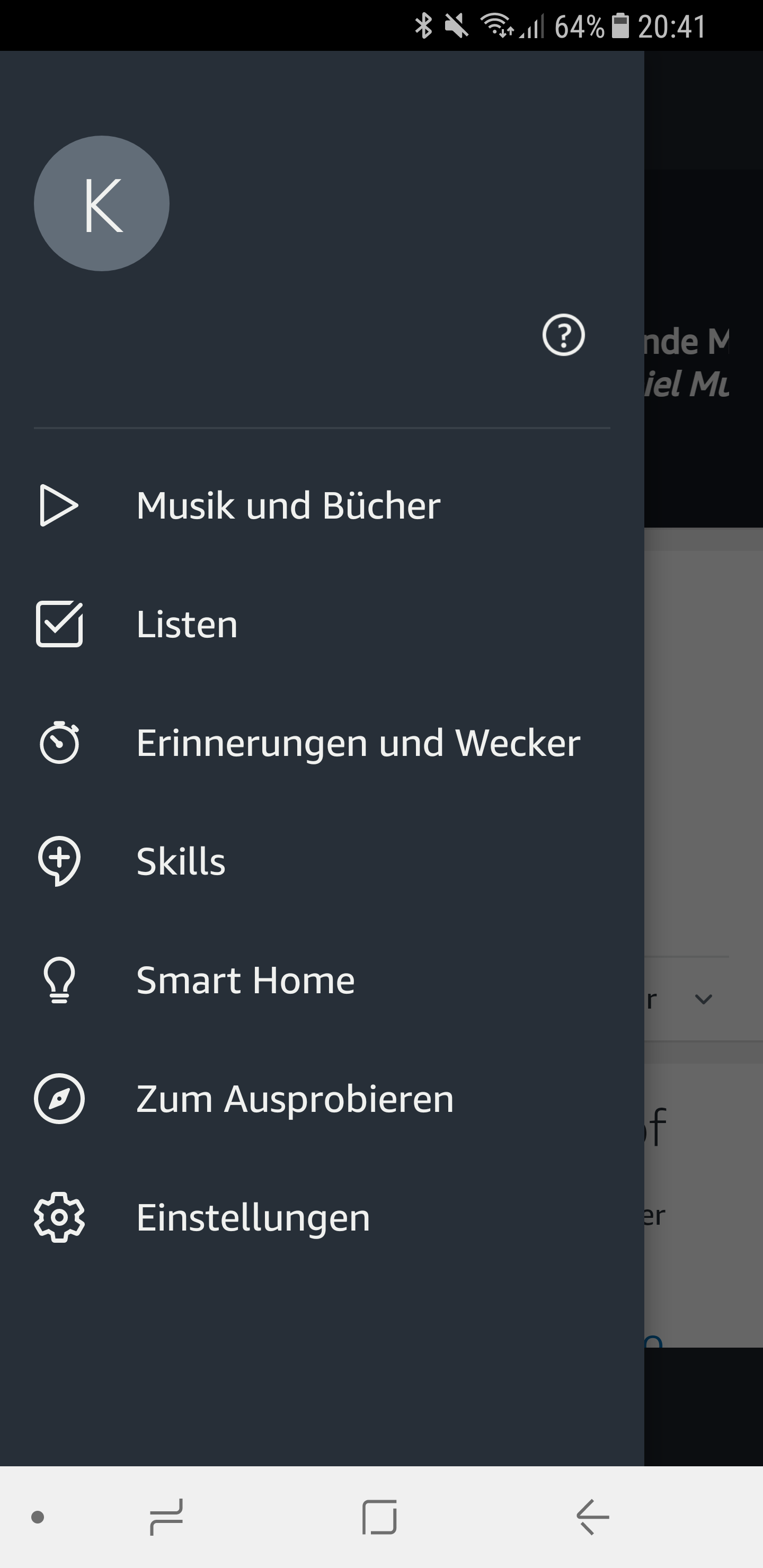

  2. Wischt nach rechts um das Menu zu öffnen.

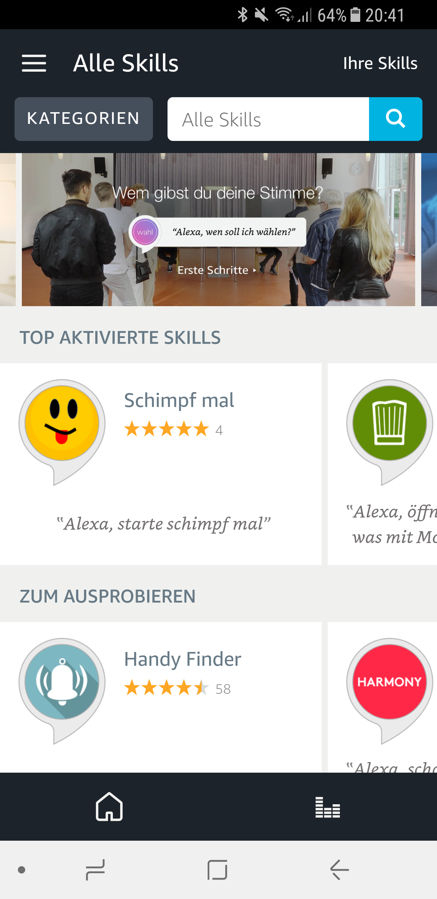

  3. Wählt den Punkt Skills aus.

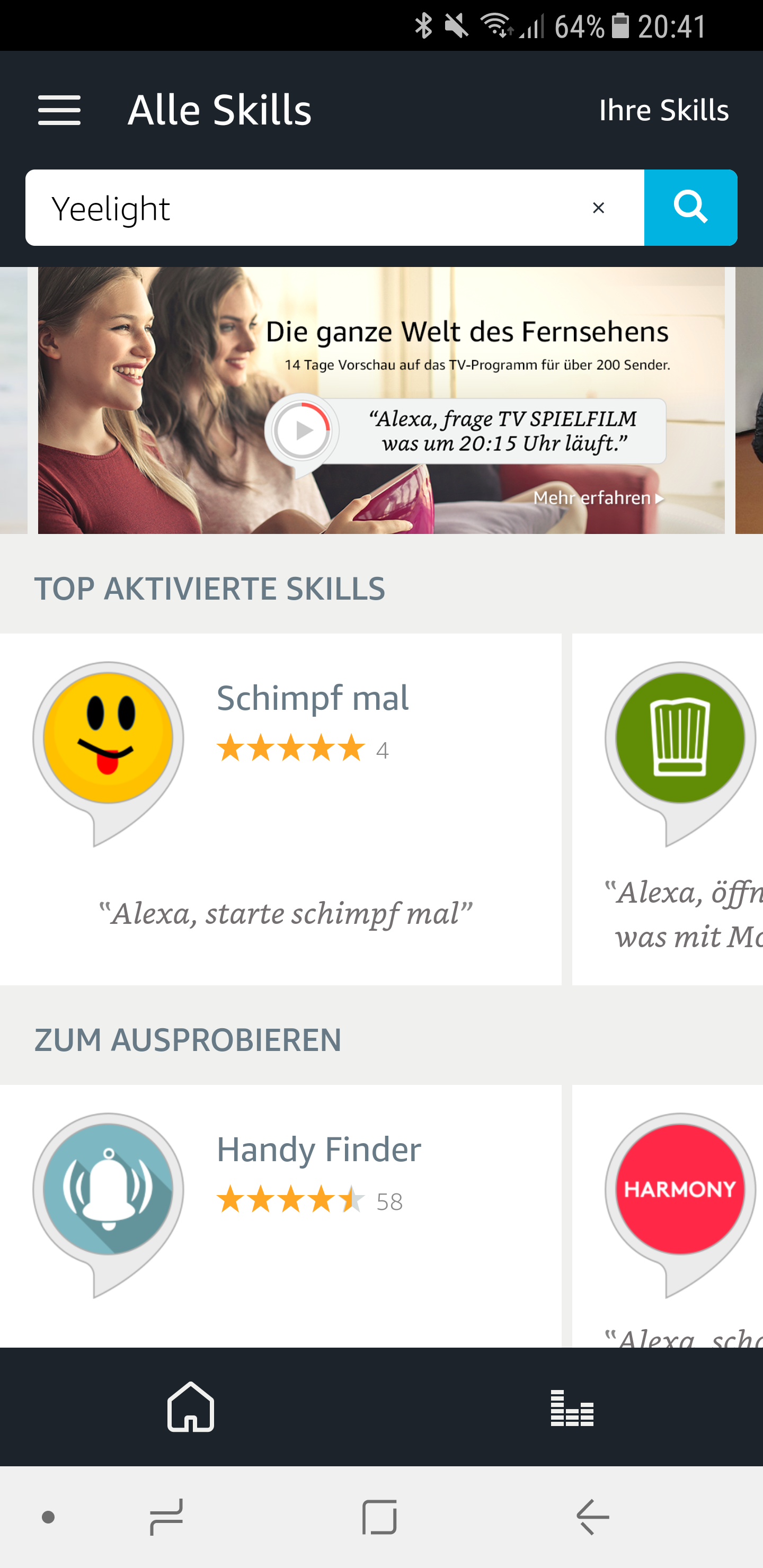

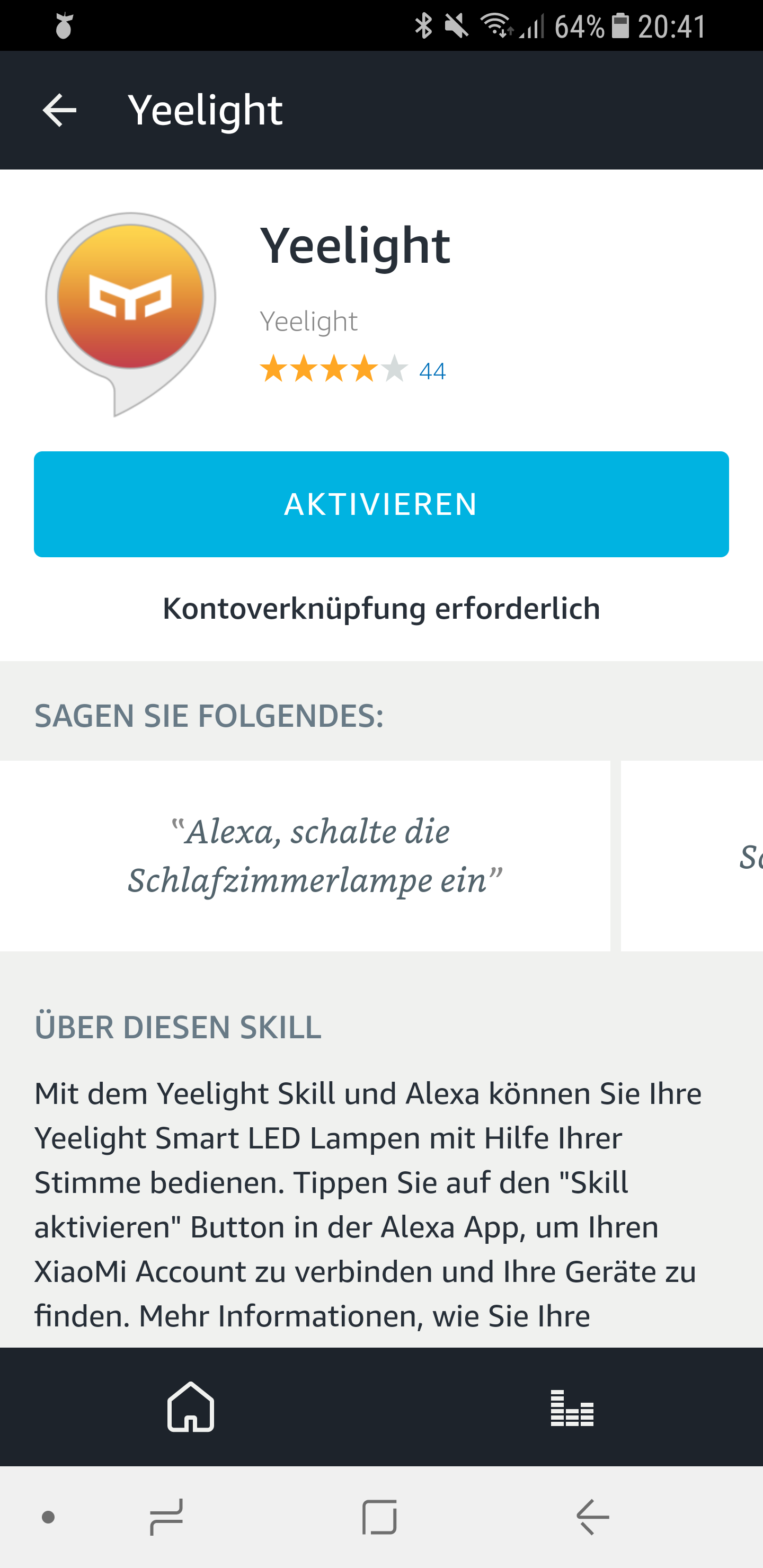

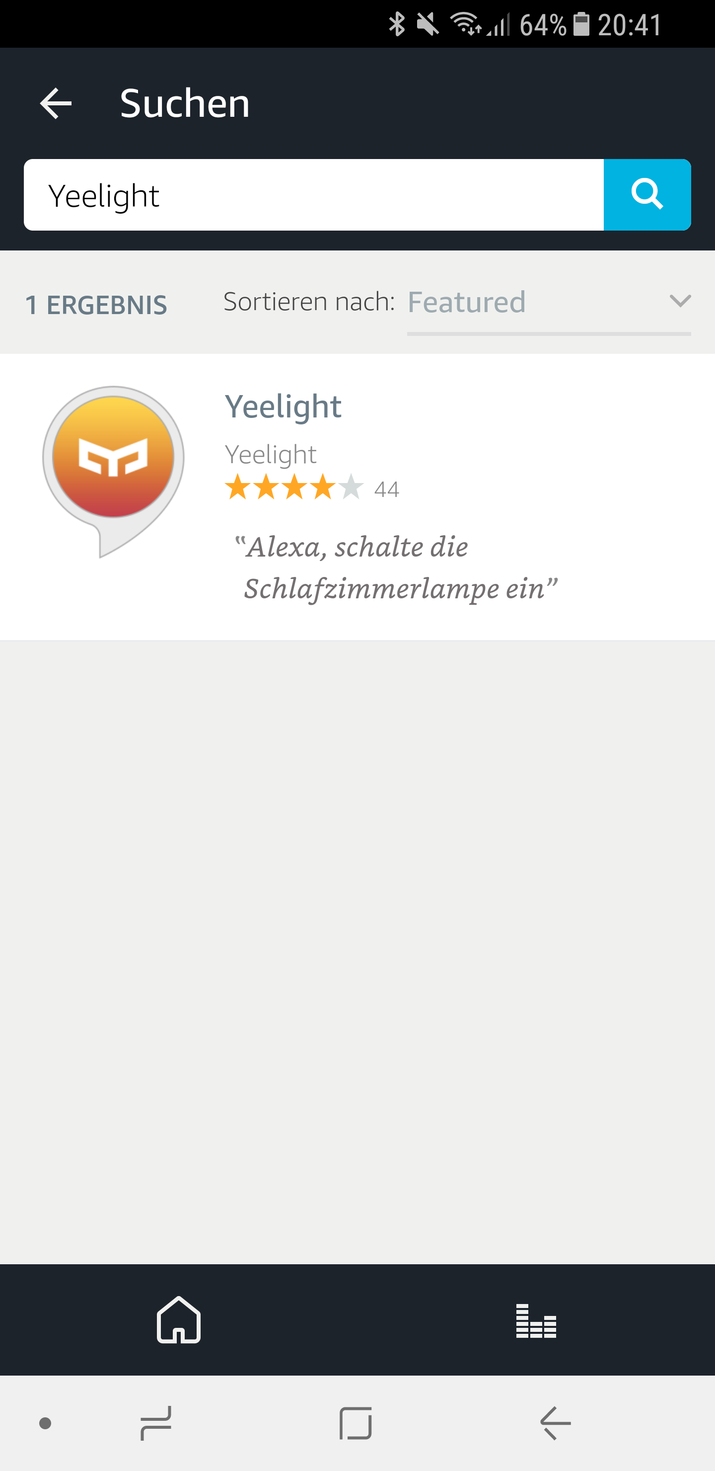

  4. Sucht nach „Yeelight“.

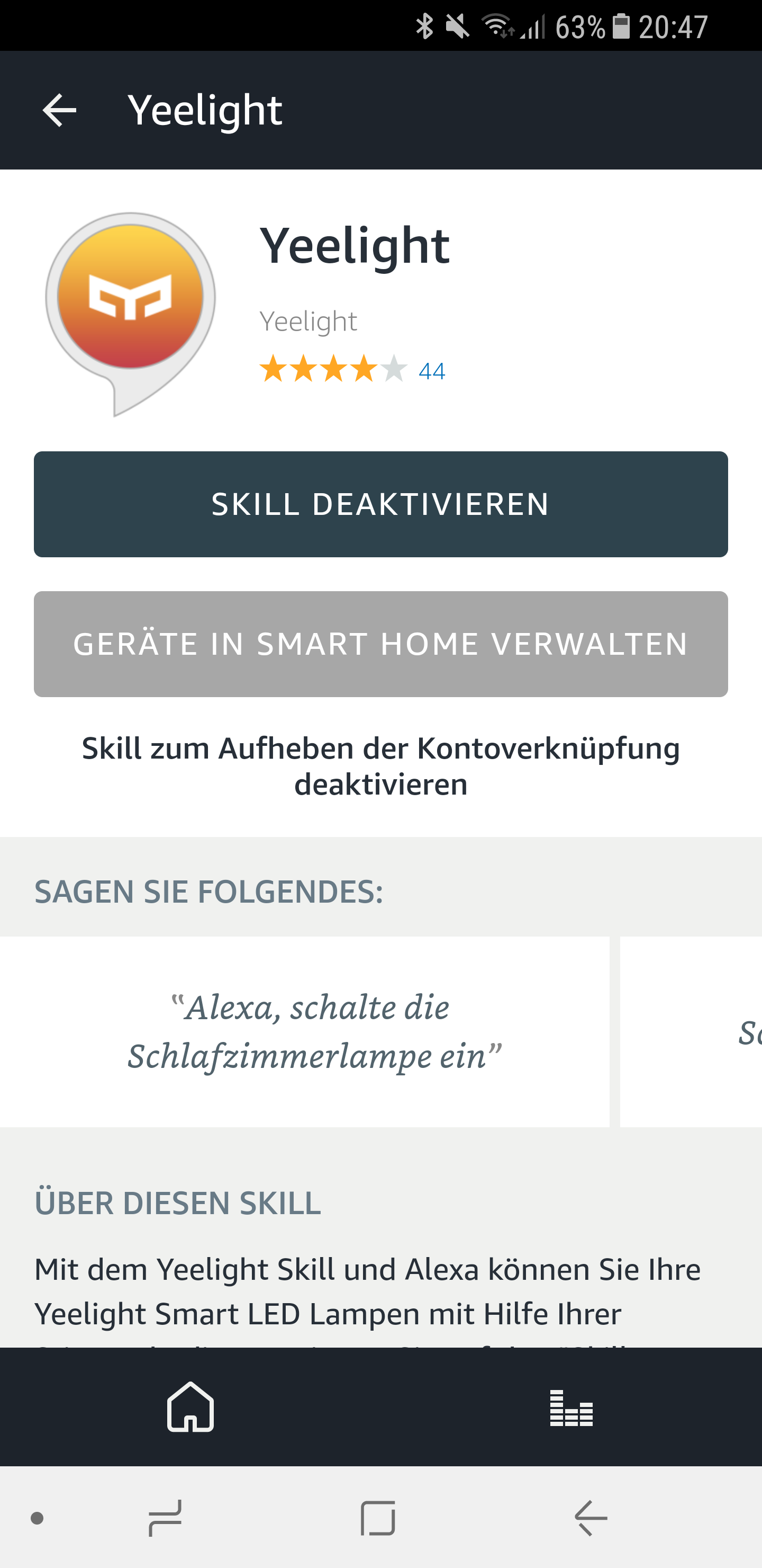

  5. Klickt auf den erscheinenden Skill…
  6. …und aktiviert ihn.

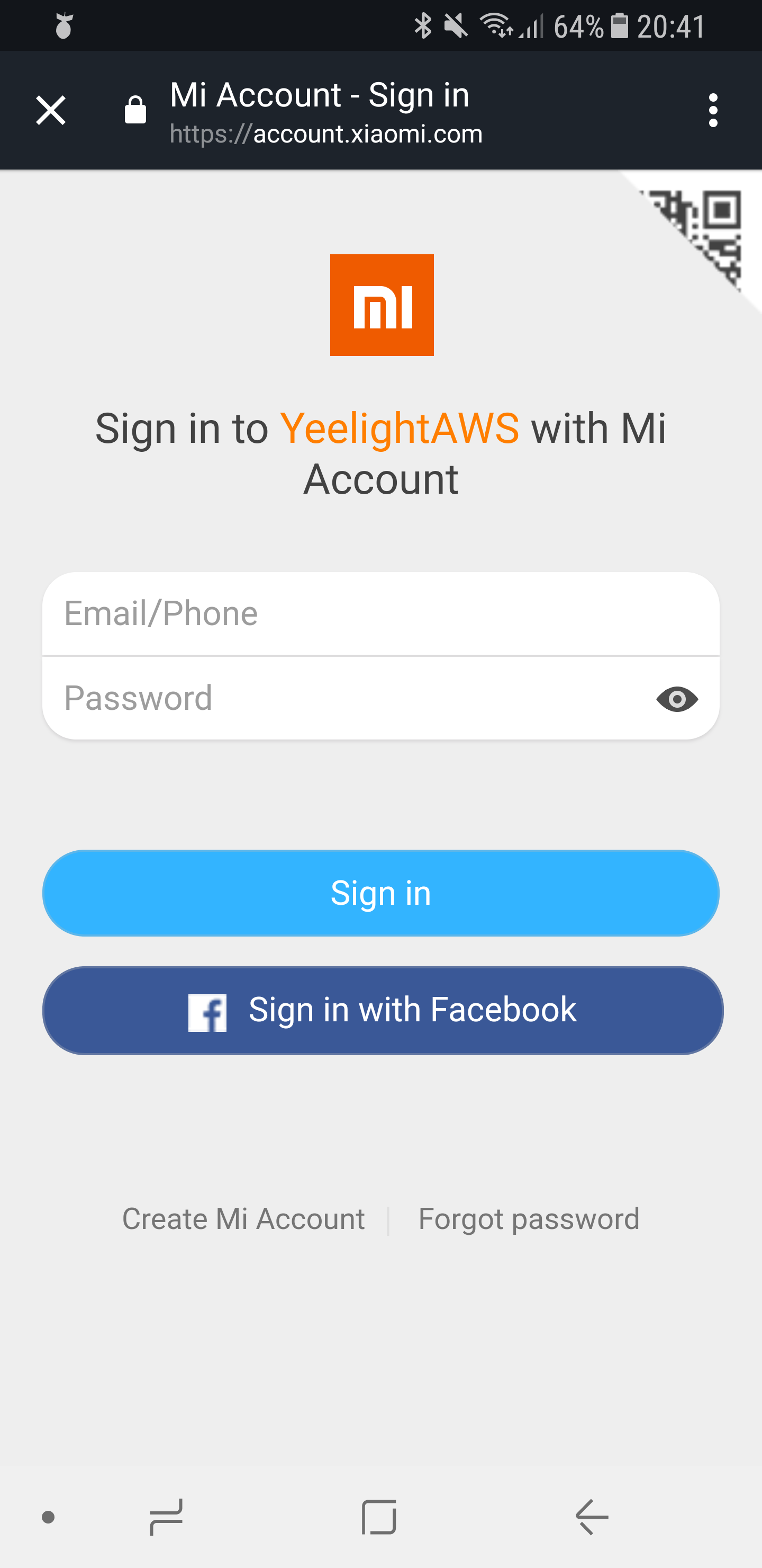

  7. Loggt euch mit eurem Account ein.

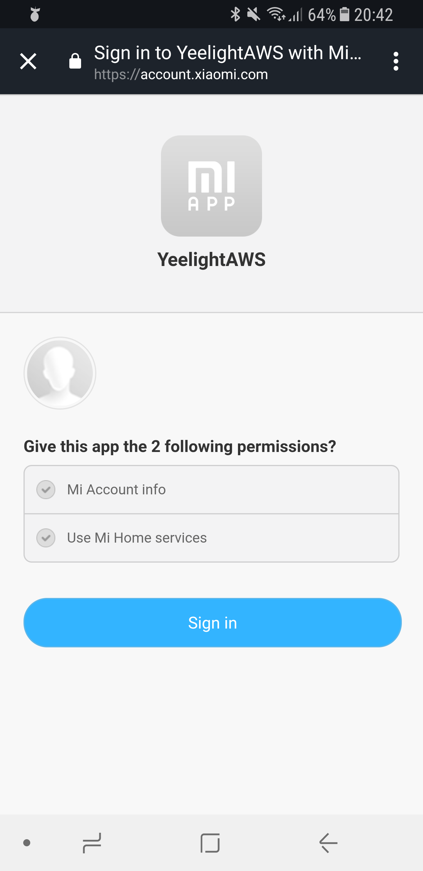

  8. Bestätigt die Anfragen und klickt auf „Sign in“.

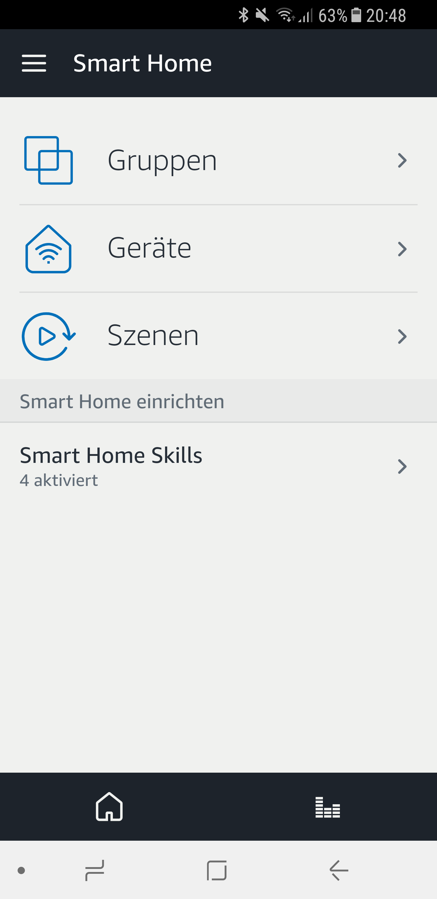

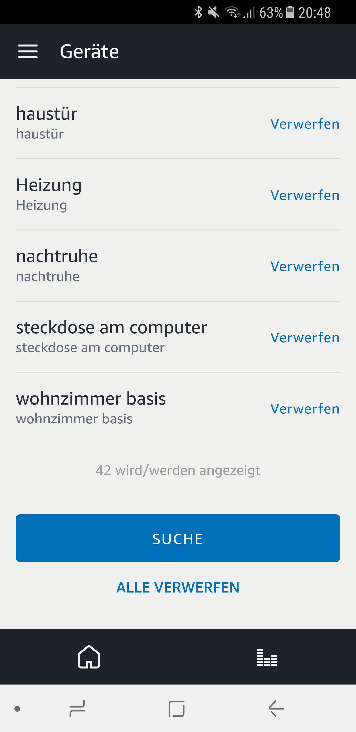

  10. Navigiert wieder über das Menu zu „Smart Home“.

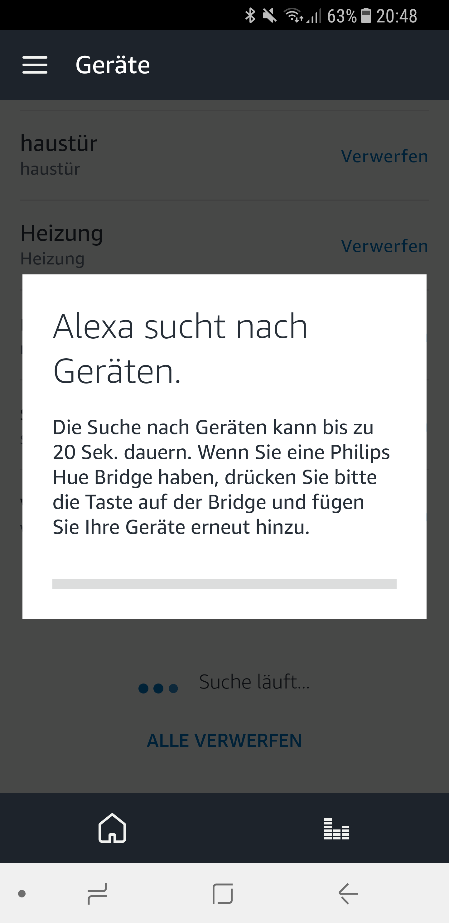

  11. Wählt „Geräte“ aus und scrollt nach unten, um neue Geräte zu suchen.
  12. Alexa sucht nun nach den Xiaomi Yeelight Lampen, die ihr in eurem Account habt.

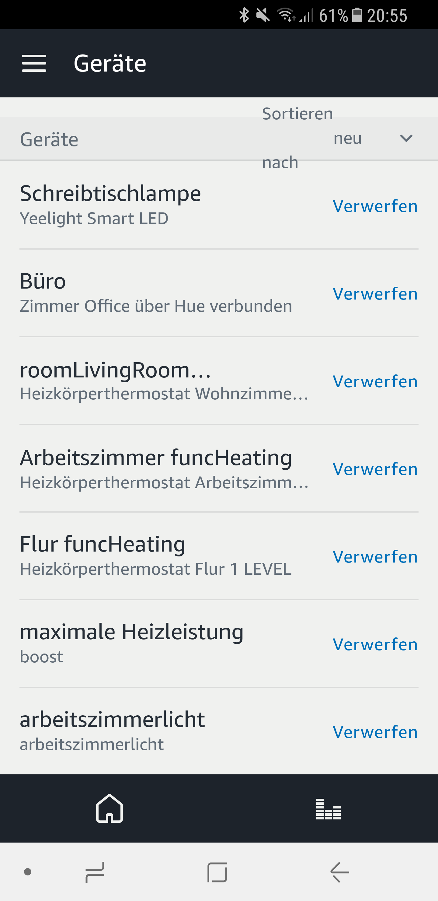

  13. Nach erfolgreichem Suchvorgang erscheint euer Gerät nun an oberster Stelle.
Das gefundene Gerät trägt den Namen, den ihr in der Xiaomi Yeelight App vergeben habt. Wie ihr den Namen eurer Lampe ändern könnt, erkläre ich euch im nächsten Abschnitt.
