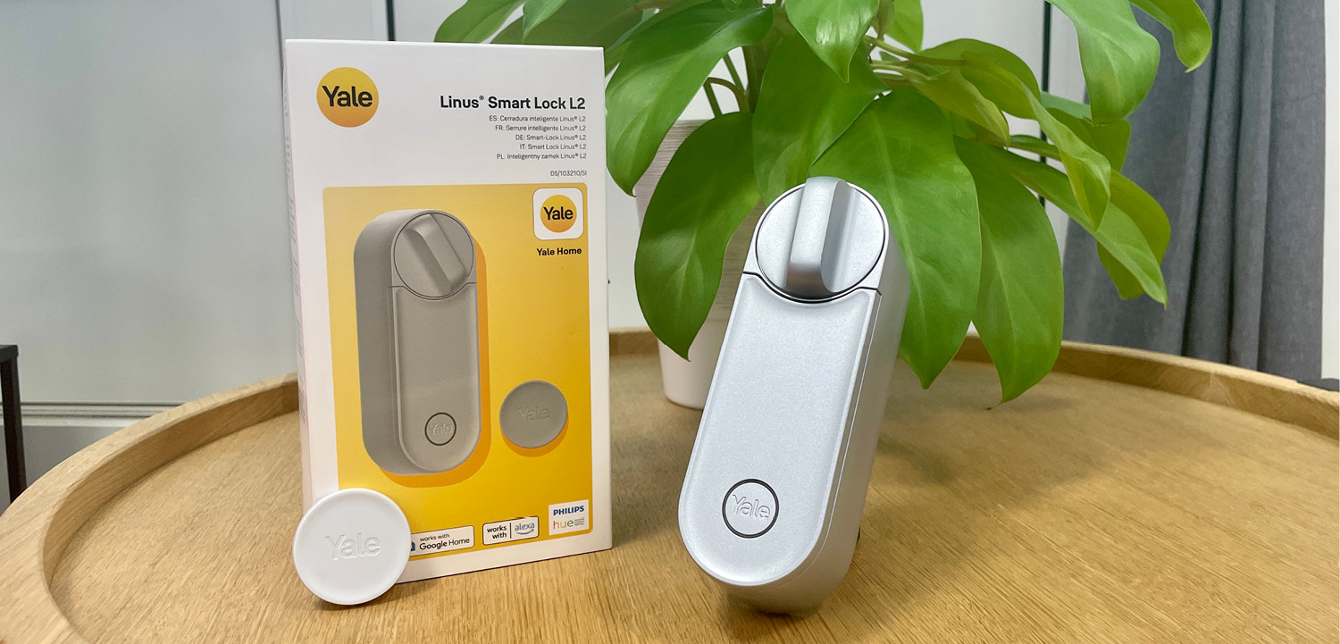

Das neue Linus L2 von Yale kann jetzt auch Matter
Das Linus L2 von Yale ist die konsequente Weiterentwicklung seines Vorgängers, dem Linus L1, und bringt einige spürbare Verbesserungen mit sich. So ist das neue Modell im Betrieb schneller, arbeitet leiser und verfügt über einen stärkeren Motor. Dadurch fühlt sich das Auf- und Zuschließen noch einmal merklich flotter an.
Besonders interessant ist zudem die Integration von Matter. Zum Zeitpunkt des Verkaufsstarts war diese Funktion noch nicht verfügbar, wurde mittlerweile jedoch per Update nachgereicht. Matter ermöglicht es, das Linus L2 in eine Vielzahl verschiedener Smarthome-Ökosysteme einzubinden und eröffnet so neue Automations- und Vernetzungsmöglichkeiten. Wer außerdem Wert auf zusätzliche Zugangsoptionen legt, kann das Smart Keypad 2 erwerben, was den Komfort und die Bedienung des Türschlosses weiter anhebt.

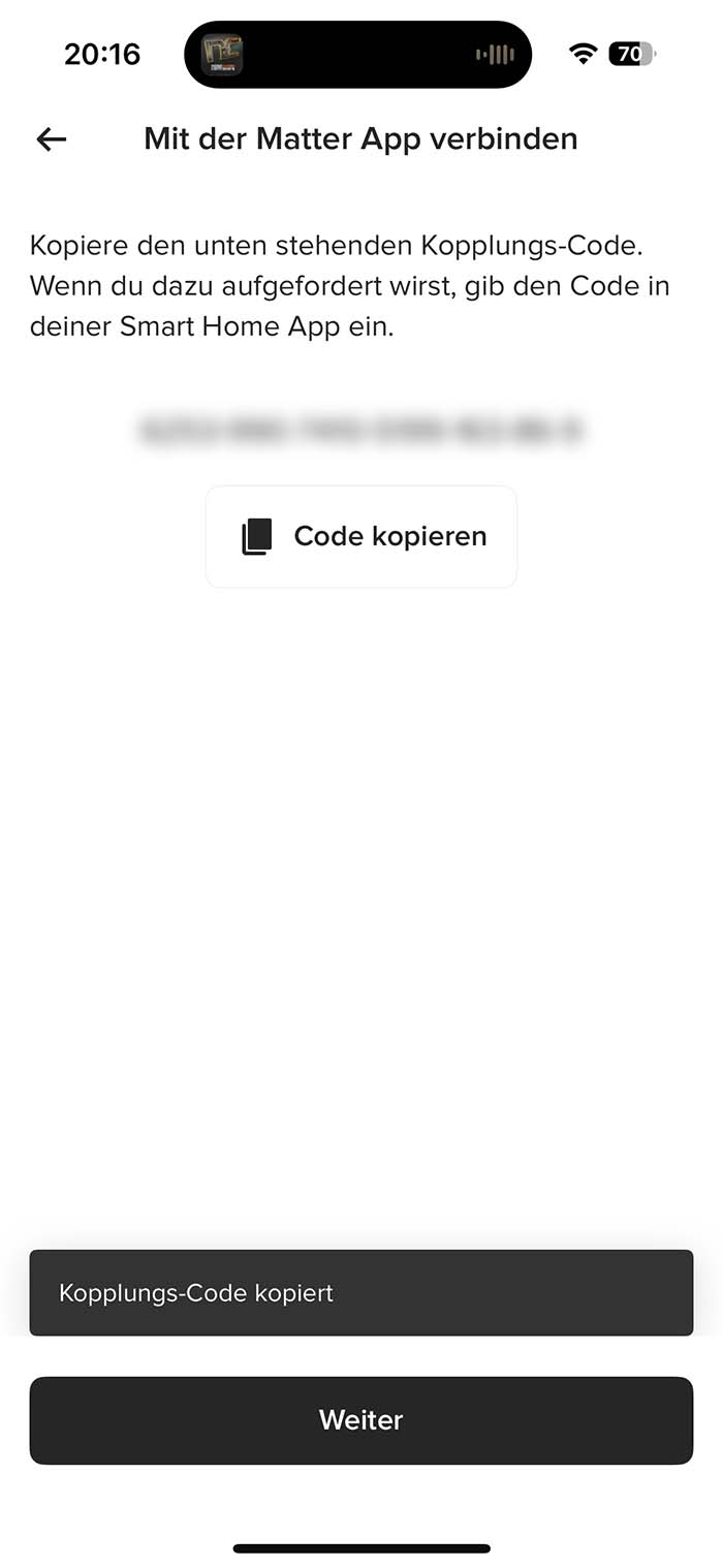

So wird Matter auf dem Yale Linus Smartlock L2 eingerichtet
Die Aktivierung von Matter auf dem Linus L2 gestaltet sich überraschend leicht. Hier ist die Schritt-für-Schritt-Anleitung in Kürze:

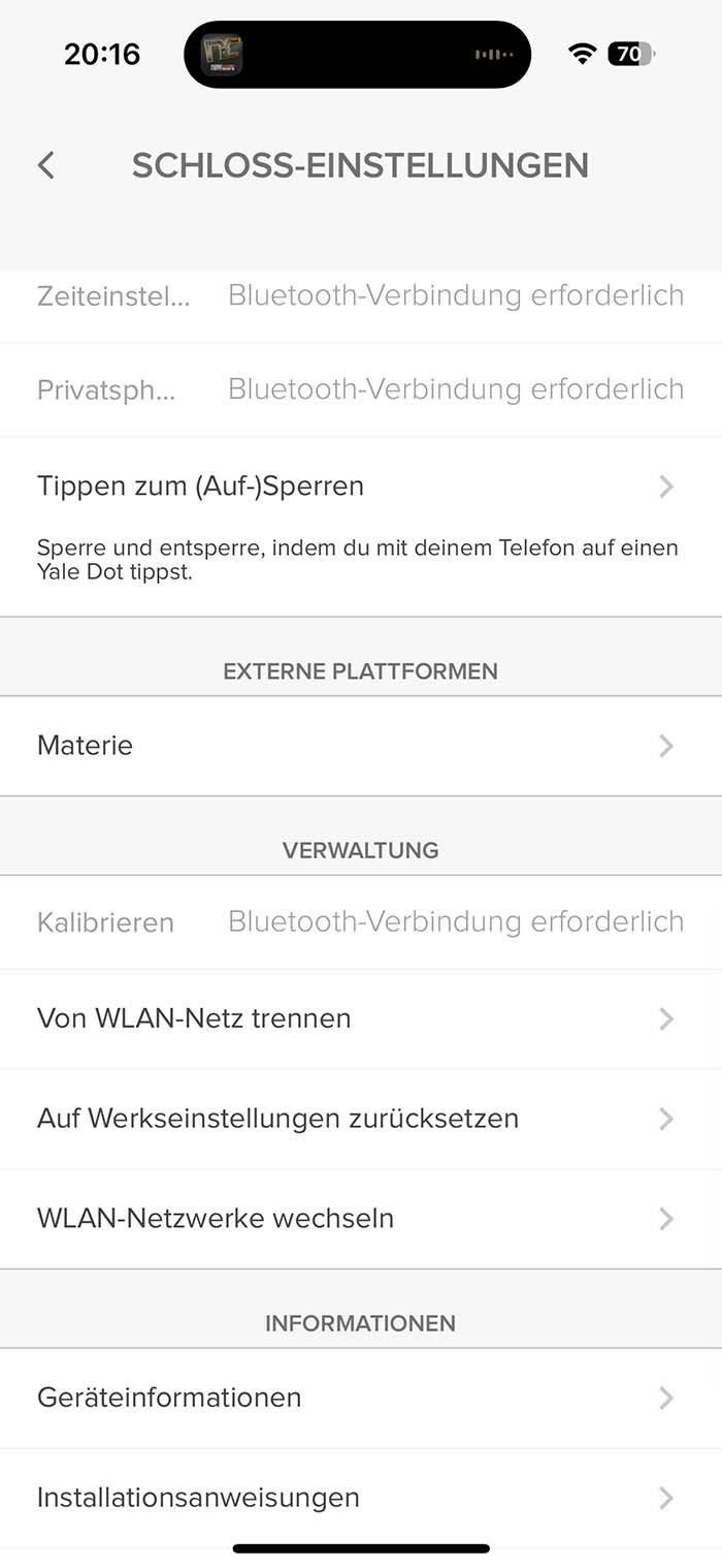

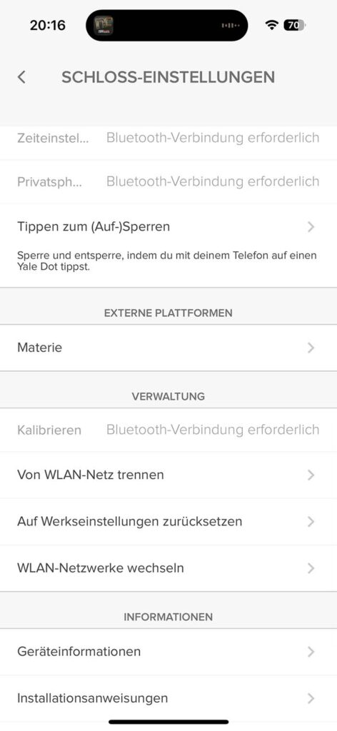

  1. Man öffnet die Yale Home App.
  2. Im eingerichteten Zuhause geht man unten rechts auf „Einstellungen„.
  3. Hier wählt man den Punkt „Schloss-Einstellungen„.
  4. Hier sucht man den Punkt „Externe Plattformen“ und klickt auf „Materie“ (hier ist die Übersetzung bislang nicht ganz ausgereift).

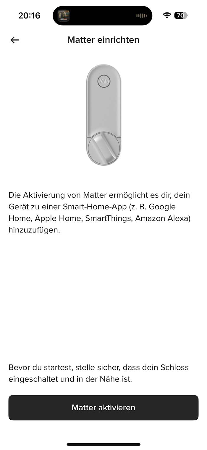

  5. Im nächsten Schritt klickt man auf „Matter aktivieren„.

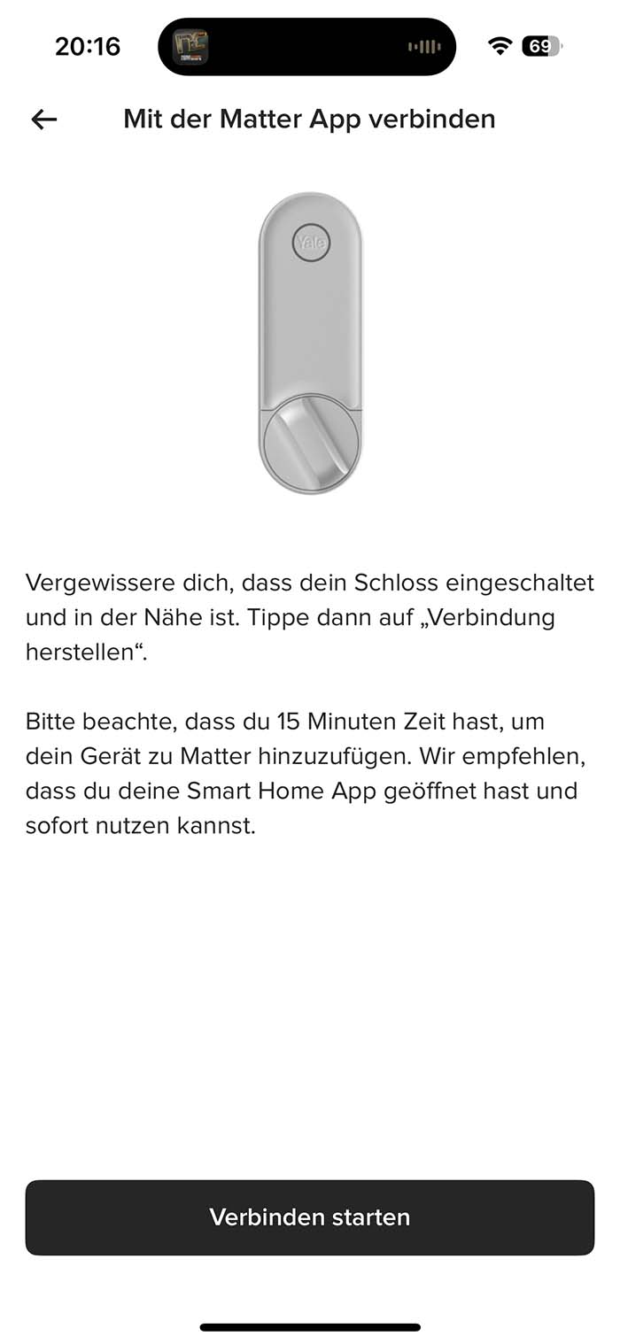

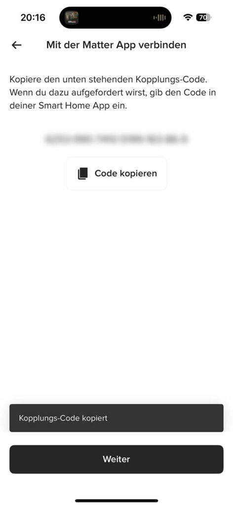

  6. Als Nächstes wird der Kopplungs-Code angezeigt, welchen man kopieren muss. Danach klickt man auf „Weiter„.
  7. Matter wird jetzt aktiviert und man hat 15 Minuten Zeit, das Smartlock mit dem Kopplungscode in das Ökosystem seiner Wahl einzubinden.
Sobald Matter erfolgreich aktiviert ist, kann das Linus L2 auch reibungslos in HomeKit eingebunden werden. Dort lassen sich dann verschiedene Automationen und Szenen erstellen, damit etwa beim Aufschließen ein Lichtszenario startet oder beim Abschließen ein sicherheitsrelevanter Modus aktiviert wird.

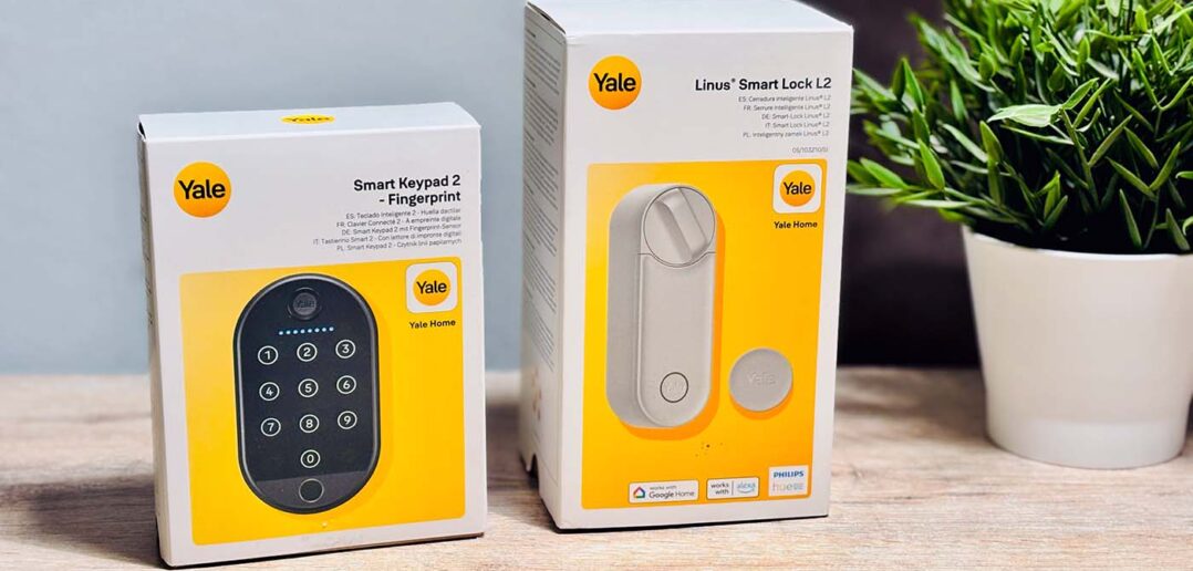

Das Smart Keypad 2 bekommt man aktuell für knapp 130 Euro. Dafür bekommt man folgenden Lieferumfang:
  • Yale Smart Keypad 2
  • Dübel und Schrauben für die Befestigung
  • Alternativ ein Klebepad, falls man das Keypad nicht anschrauben möchte
  • 4 x AAA-Batterien (bereits eingelegt)
  • Bedienungsanleitung

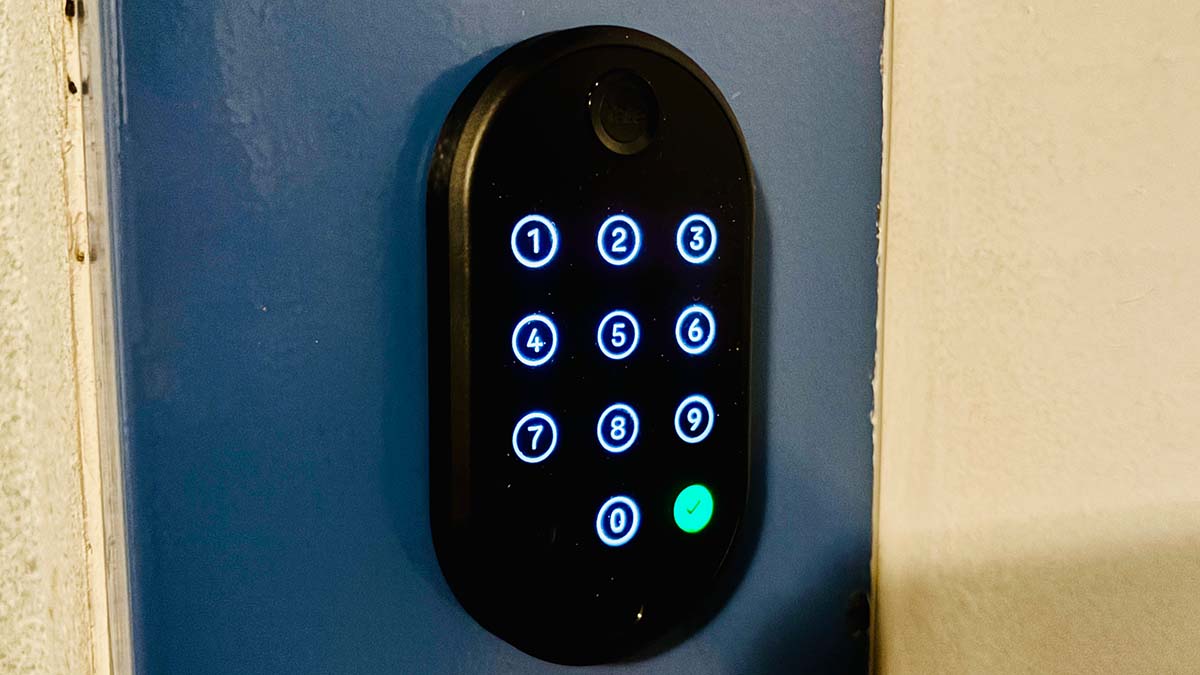

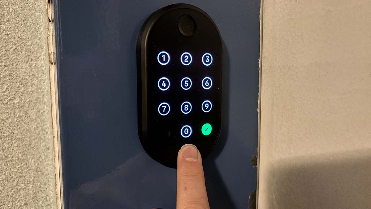

Auf der Vorderseite des abgerundeten Keypads findet man Touch-Tasten von 0 bis 9, mit welchen man den Code zum Öffnen der Tür eingeben kann. Ganz unten befindet sich der Fingerabdrucksensor, und ganz oben gibt es eine Taste, mit welcher die Tür mit nur einem Klick verschlossen wird. Alternativ kann man diesen Knopf auch als Klingeltaste verwenden.
Yale Smart Keypad 2
Die Einrichtung | So funktioniert das Yale Smart Keypad 2
Das Keypad wird sehr einfach in die App eingerichtet. Dazu scannt man, nach dem Klicken auf das Plus-Symbol, den QR-Code, welcher sich unter der Batterieabdeckung befindet. Im Anschluss war das Keypad auch direkt mit dem Smartlock verbunden, ohne dass ich diese noch in der App koppeln musste. Als Hauptnutzer konnte ich nun einen Code für die Tür erstellen und danach einen Fingerabdruck registrieren. Dies geschieht durch mehrfaches Auflegen eines Fingers auf den Fingerabdrucksensor.
Yale Smart Keypad 2
Ein kleiner Wermutstropfen ist, dass jeder Nutzer nur einen Fingerabdruck hinterlegen kann. Benötigt ein weiteres Haushaltsmitglied ebenfalls Zugriff, legt man für ihn oder sie einfach einen neuen Benutzer in der App an und weist entweder einen Code oder den App-Zugriff zu. Soll die Person ebenfalls per Fingerabdruck öffnen, ist ein App-Zugriff zwingend erforderlich. Hier wäre ein flexibleres System mit der Option, mehrere Fingerabdrücke pro Person anzulegen, durchaus wünschenswert gewesen.
Das Yale Smart Keypad 2 im Alltagstest | Schnell und zuverlässig
Das Keypad von Yale hat in meinem Alltag absolut zuverlässig und schnell funktioniert. Die Beleuchtung des Zahlenfeldes passt sich automatisch der Umgebung an, sodass man auch zu später Stunde im dunklen Treppenhaus alles gut erkennen kann. Der Fingerabdrucksensor reagiert schnell und öffnet die Tür besonders komfortabel. Die hohe Geschwindigkeit beim Schließen des Linus L2 sorgt dafür, dass man nach der Bedienung am Keypad nicht lange warten muss, bis man die Wohnung betreten kann. Praktisch ist dabei auch, dass man beim Verlassen der Wohnung mit einem einfachen Tastendruck die Tür verschließen kann. Die Batterielaufzeit des Keypads liegt übrigens laut Yale bei 6 Monaten.
