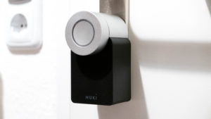

Das Ergebnis ihrer Forschung wurde an einem Türschloss der Firma Nuki demonstriert, das trotz der korrekten Aufforderung an Alexa und einer Bestätigung ihrerseits, nicht mehr zuschloss. Auch die Logdatei wurde dahingehend manipuliert, dass bei ihrer Abfrage keine Zweifel mehr aufkamen. Hat man also nach dem Status der Tür gefragt, bekam man als Antwort zu hören, dass sie verschlossen sei. Hier bekamen wir also zum Einem eine gewollte Falschmeldung und auch das „nicht ausführen“ eines Befehls gezeigt.
Einen ähnlichen Versuch unternahmen die Forscher auch erfolgreich mit Geräten von Homematic IP.
Das Prinzip dieser Attacke ist also auf nahezu alle über Alexa gesteuerten IoT Geräte erweiterbar. Es handelt sich aber explizit um eine Attacke gegen das System von Alexa. Die IoT Geräte von Nuki und Homematic IP dienten hier lediglich als Demonstratoren.

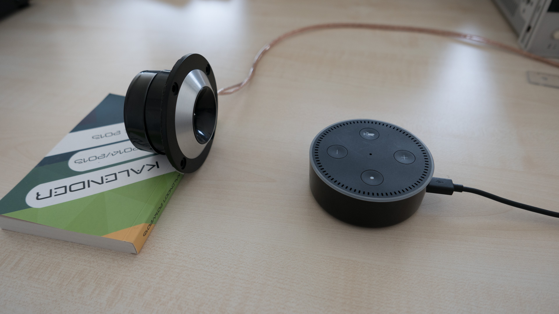

Der Echo Dot und ein handelsüblicher Lautsprecher, der auf 40.000 Herz nicht hörbare Befehle ausgibt.

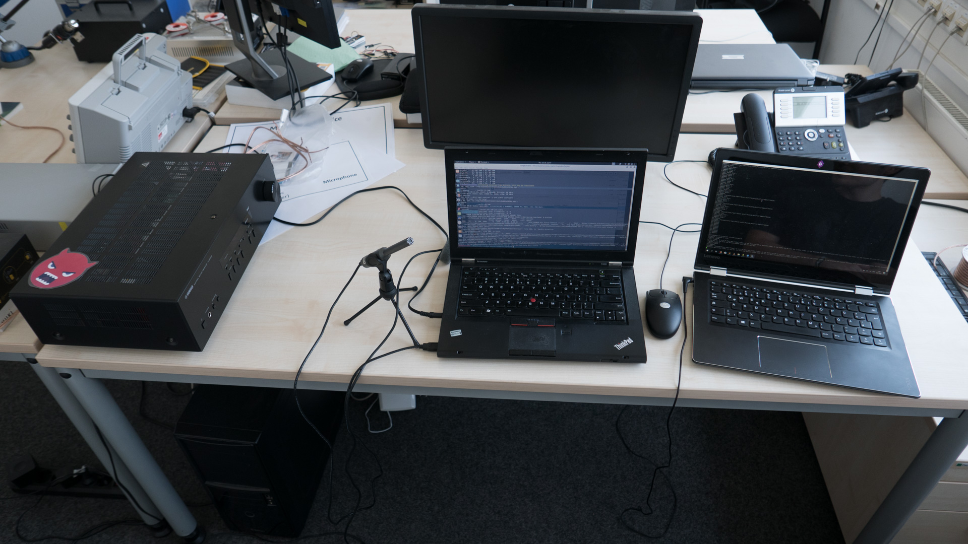

Der Versuchsaufbau am System Security Lab in Darmstadt wirkte zunächst trivial. Er bestand aus einem Echo Dot, einem handelsüblichen Lautsprecher, sowie einem Laptop, an den ein Mikrofon und ein Verstärker angeschlossen war. Nicht sichtbar war der bösartige Skill der nötig ist, um eine Attacke ausführen zu können. Ebenso „unsichtbar“ war die Software zur Manipulation von Sprachbefehlen, die sich auf dem Laptop befand. Außerdem gab es natürlich noch die Tür, an die das smarte Türschloss montiert wurde.
Dieser Versuchsaufbau gilt natürlich in erster Linie als Proof of Concept, also um nachzuweisen, ob es theoretisch überhaupt möglich ist, das gesetzte Ziel zu erreichen. Nach eingehenden Gesprächen während meines Besuchs, wurde mir aber recht schnell bewusst, dass es nicht abwegig ist, diesen Versuchsaufbau dahingehend zu optimieren, um damit auch reale Angriffe durchzuführen zu können. Es gibt sicherlich immer noch viele Hürden zu überwinden, aber meine vorherige Meinung, dass ein solcher Angriff absolut unrealistisch ist, hat sich geändert. Vor meinem Besuch hielt ich auch einige Annahmen, von denen ich ausging, dass sie solch einen Angriff unrealistisch in ihrer Umsetzung machten. Mittlerweile denke ich anders darüber. Darauf komme ich aber im übernächsten Abschnitt noch einmal zu sprechen.

Der Laptop auf dem Trojaner installiert ist und das angeschlossene  Mikrofon.
Immer wieder hört man davon, dass Alexa auch Befehle über Ultraschall wahrnehmen kann. Ein Teil der Attacke basiert auch auf dieser Erkenntnis.
Die Forscher haben dem Puzzle aber noch zwei weitere Teile hinzugefügt, mit denen sie nun die Kontrolle über Alexa erlangen können. Einmal der zuvor schon erwähnten Skill, sie nennen ihn den „Evil Skill“, sowie die Software zur Manipulation der Sprachbefehle, die sich auf dem Laptop befindet. Der bösartige Skill muss natürlich zuvor auf dem anzugreifenden Account aktiviert werden.
