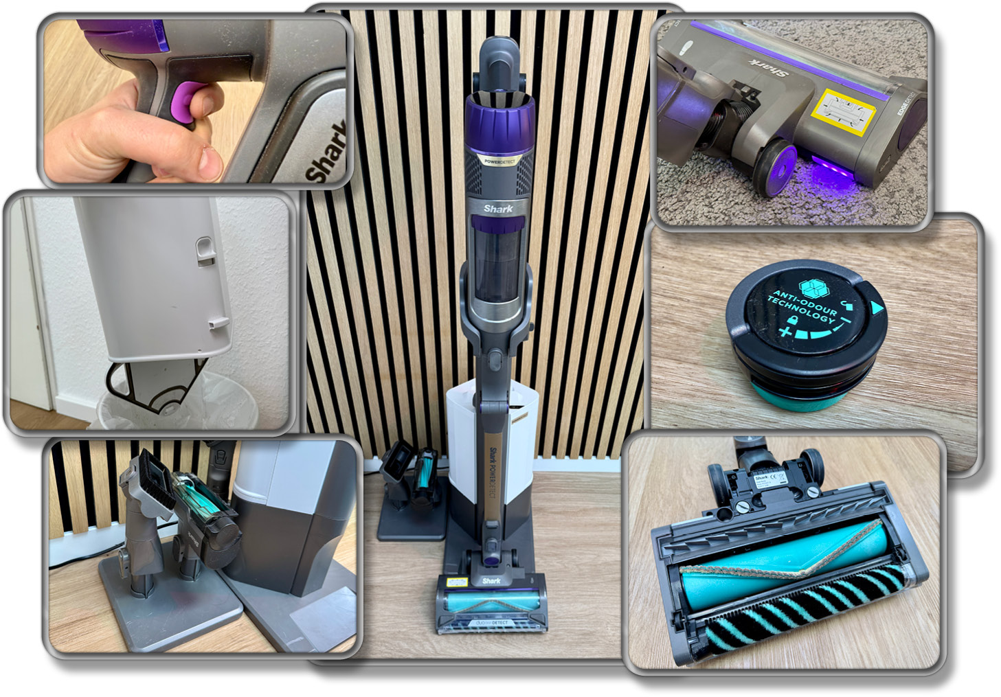

Der Shark PowerDetect Clean & Empty IP3251EUT ist im Kern ein sehr gelungenes Upgrade, weil Shark hier viele Stärken aus dem Shark Stratos und dem Shark DETECT PRO sinnvoll kombiniert: starke Saugleistung, eine intelligente Bodendüse mit Duo-Rollen samt LED-Schmutzerkennung sowie eine beutellose Absaugstation für deutlich weniger Kontakt mit Staub im Alltag. In unserem Messaufbau hat der Shark auf Hartboden 99,01 g von 100 g Schmutz innerhalb einer Minute aufgenommen – auf Teppich waren es 82,59 g von 100 g (siehe Reinigungsleistung). Für Haushalte mit viel Hartboden, gemischten Teppichen und regelmäßigen Krümeln/Haushaltsschmutz ist das im Test eine sehr überzeugende Kombination.
Du solltest aber auch die wenigen Einschränkungen kennen: Der Akkustand wird nicht in Prozent angezeigt und die beutellose Station benötigt Filterpflege (und langfristig auch Ersatzfilter). Wenn Dich genau das stört, lohnt sich ein Blick in unseren Akkusauger-Test & Vergleich – dort findest Du schnell Alternativen nach Deinen Kriterien.

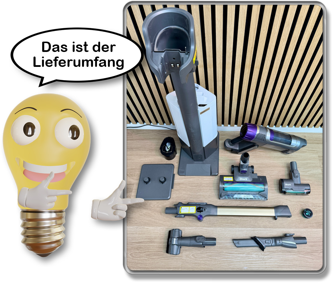

Im umfangreichen Lieferumfang des Shark PowerDetect befinden sich neben dem Akkustaubsauger und der beutellosen Absaugstation ein knickbares Saugrohr, eine Kombibodendüse, eine motorisierte Milbenbürste, eine 2-in-1-Bürste, eine Fugendüse mit Möbelpinsel sowie eine Duftkapsel für die Absaugstation.
Das ist der Lieferumfang des Shark PowerDetect

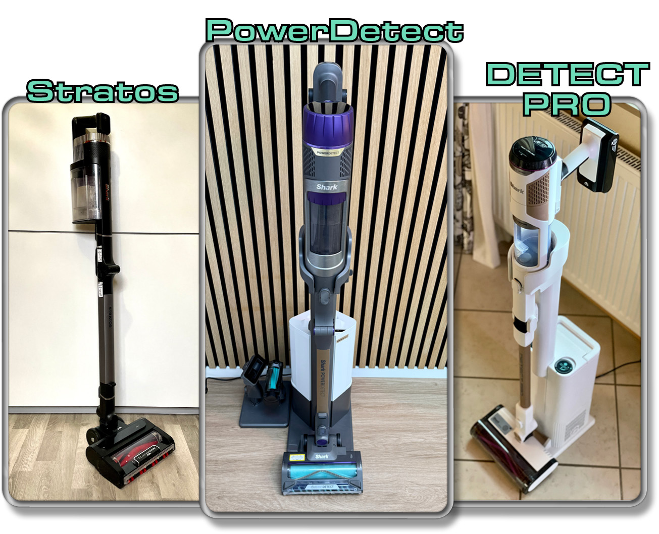

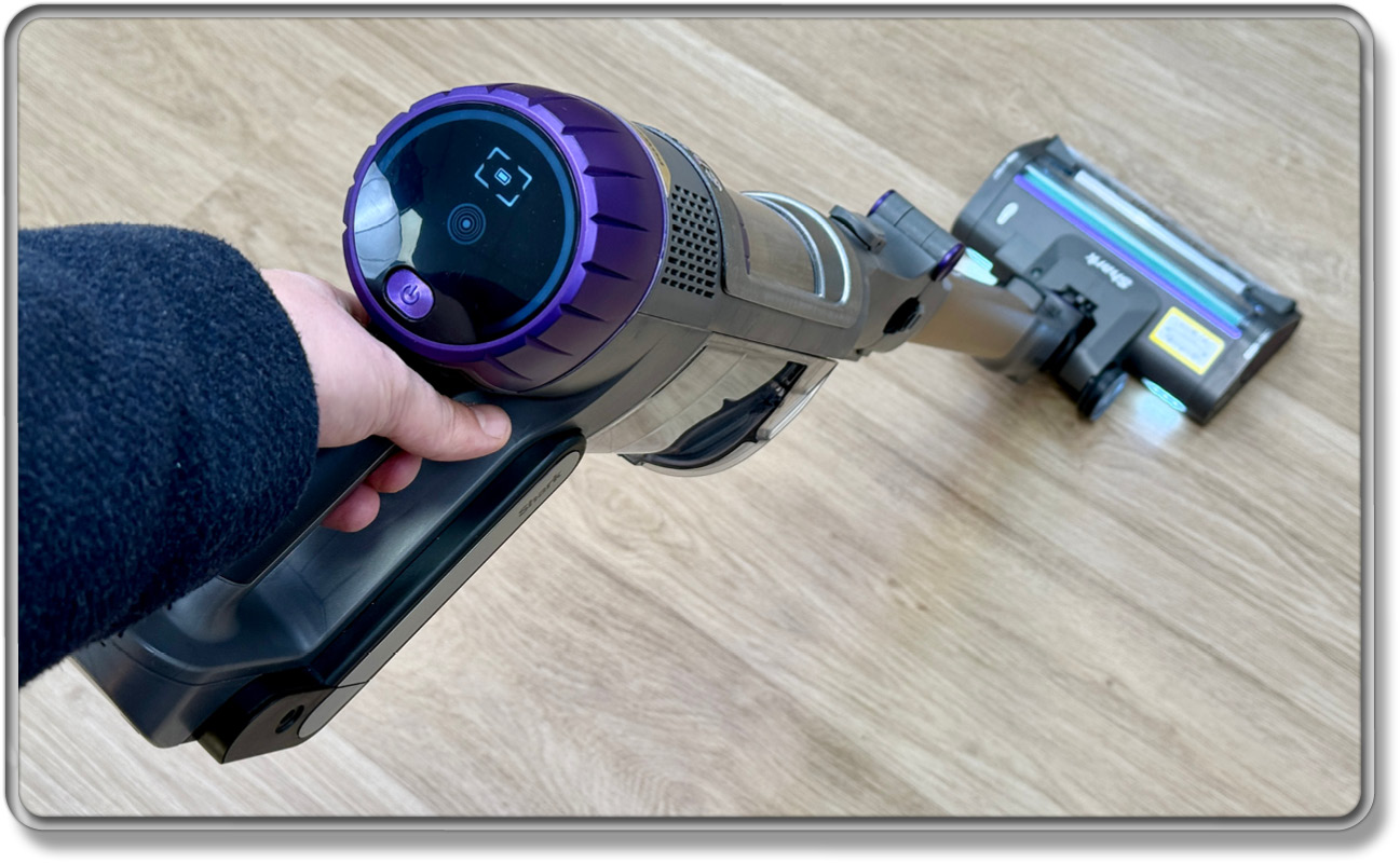

DESIGN | So sieht der Shark PowerDetect aus
Optisch erkennt man schnell: Shark vereint hier DETECT PRO und Stratos in einem Gerät. Der Shark PowerDetect greift die bekannte Formensprache auf, wirkt aber insgesamt besser verarbeitet und weniger „klapprig“ als der Vorgänger. Farblich ist das Gerät bunt gemischt – Geschmackssache, technisch im Alltag aber zweitrangig.
Wie man im Vergleich der Akkustaubsauger sieht, ist der Shark PowerDetect ein Hybrid aus Shark Stratos und Shark DETECTPRO

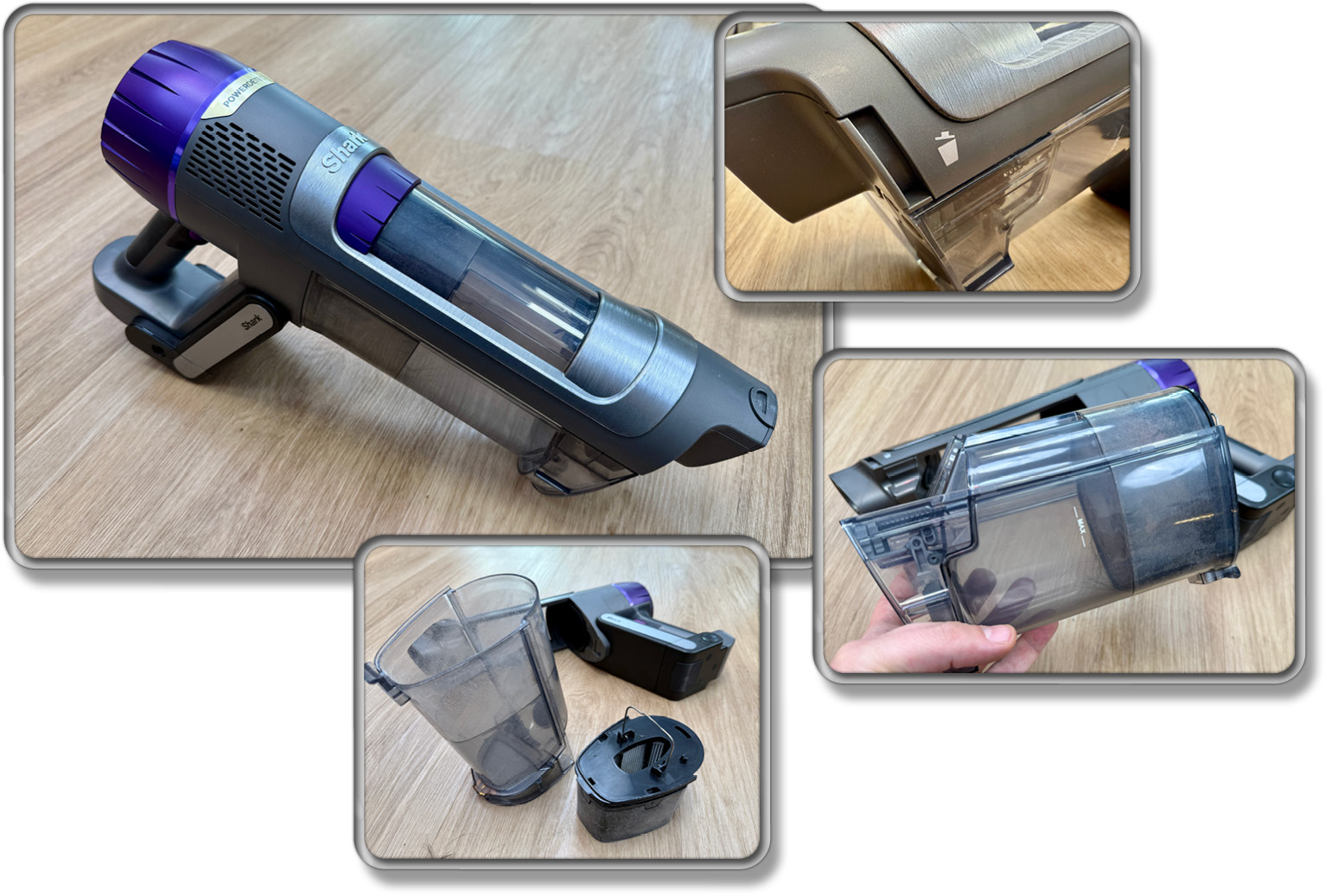

SAUGEINHEIT | Mit größerem Staubtank
Die Saugeinheit des Shark PowerDetect besteht aus mehreren Teilen: In der Einheit sitzen Filter und Display. Außerdem hängen daran der abnehmbare 700 ml große Staubtank sowie ein auswechselbarer Akku. Der Staubtank ist vollständig transparent, deutlich größer als beim Vorgänger und lässt sich komplett abnehmen. Praktisch: Er beinhaltet direkt einen herausziehbaren Filter.
Das ist die Saugeinheit des Shark PowerDetect

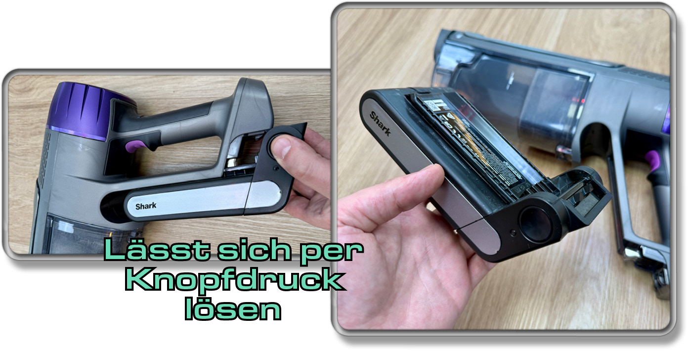

AKKU | Einfach wechseln
Der Akku kann auf Knopfdruck von der Saugeinheit gelöst und gegen einen anderen Akku getauscht werden. So kannst Du die Herstellerangabe von 70 Minuten im Eco-Modus im Alltag potenziell erweitern – vorausgesetzt, ein zweiter Akku ist vorhanden.
Der Akku des Shark PowerDetect kann per Knopfdruck gewechselt werden

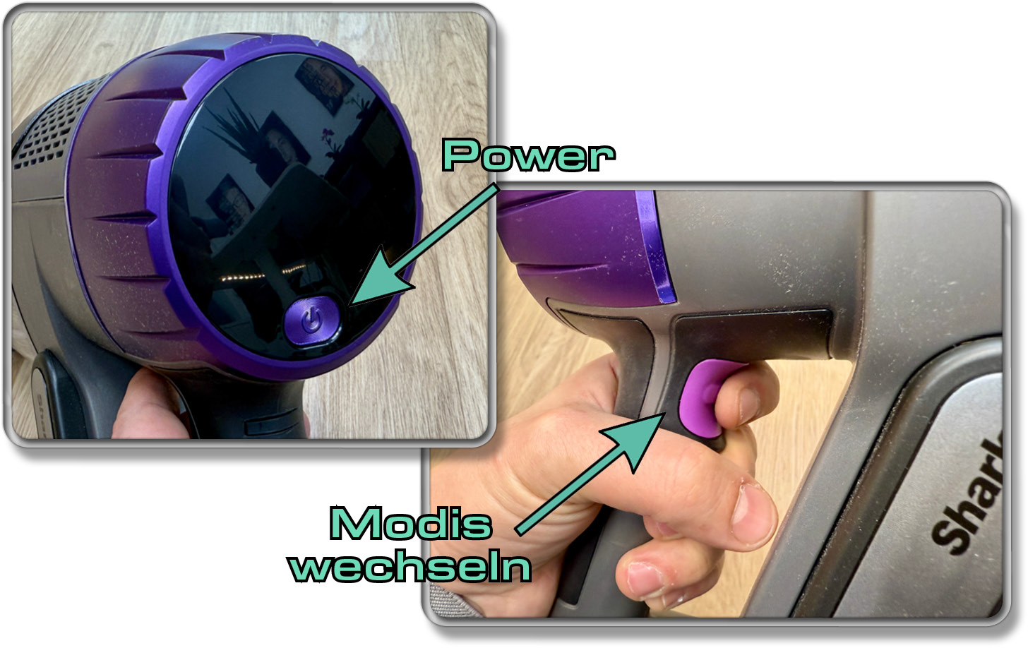

BEDIENUNG | Zwei Knöpfe regeln alles
Unter dem Display befindet sich eine Taste zum Ein- und Ausschalten. Die Taste, um die Modi zu wechseln, ist beim PowerDetect an den Griff gewandert. Wenn Du zwischen den Saugstufen wählen möchtest, nutzt Du genau diese Taste. Die Steuerung erfolgt damit bewusst simpel über zwei Knöpfe.
Über diese zwei Tasten wird der Shark PowerDetect bedient

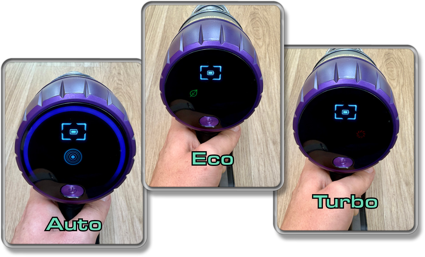

DISPLAY | Sehr einfach gehalten
Das Display über der Einschalt-Taste ist sehr reduziert. Es zeigt den Akkustand (leider ohne Prozentangabe) und die drei Modi: Eco, Auto und Turbo. Der Auto-Modus wird zusätzlich mit einem LED-Ring ergänzt, der sich bei starker Verschmutzung verfärbt. Unterm Strich nutzt der Shark PowerDetect faktisch zwei Leistungsstufen (Eco und Turbo) – Auto schaltet je nach Schmutz auf Turbo hoch.
Diese 3 Modi stehen einem beim Shark PowerDetect zur Verfügung. Insgesamt sind es zwei verschiedene Saugstufen

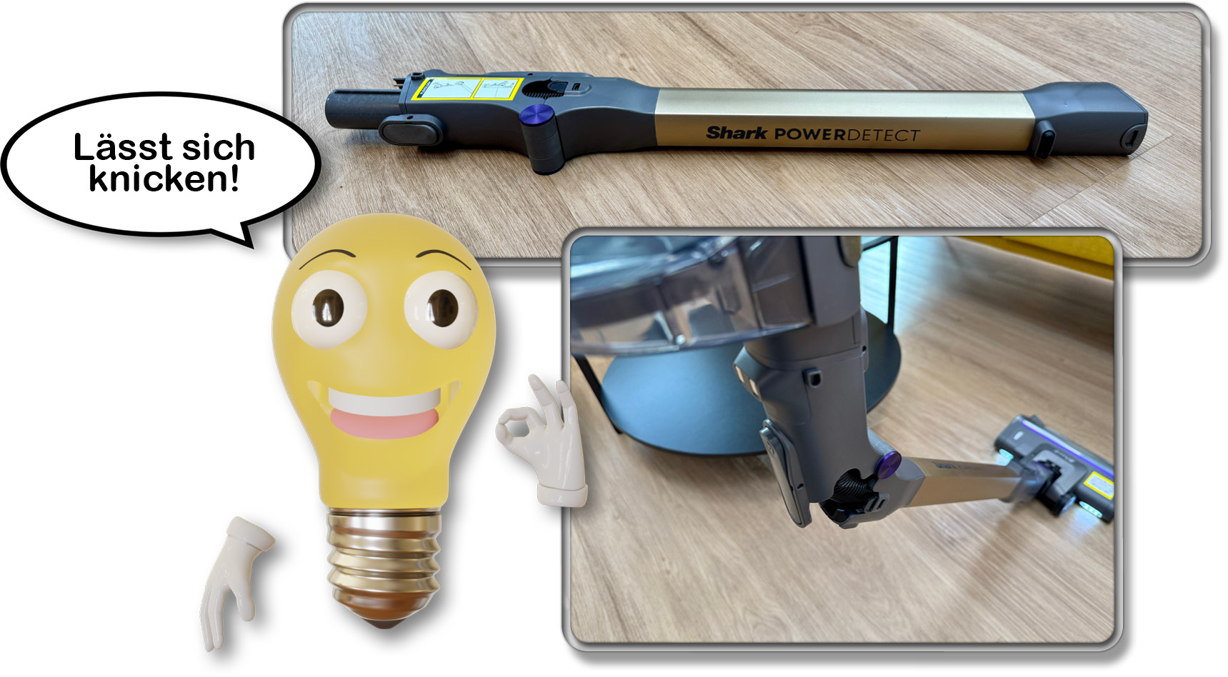

SAUGROHR | Stabil und knickbar
Das mitgelieferte Saugrohr erinnert an das des Shark Stratos. Es ist knickbar und dieses Mal deutlich stabiler als beim DETECT PRO. Über das Klicksystem lässt es sich wie die anderen Adapter befestigen. Zusätzlich kannst Du den Shark PowerDetect damit komplett einklappen, um ihn platzsparender abzustellen oder zu verstauen.
Das mitgelieferte Saugrohr ist nicht nur robust, sondern lässt sich auch knicken

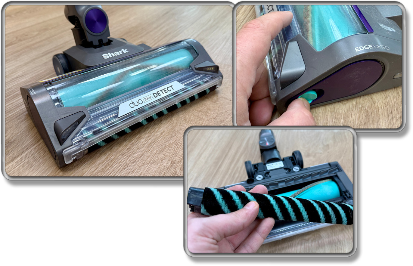

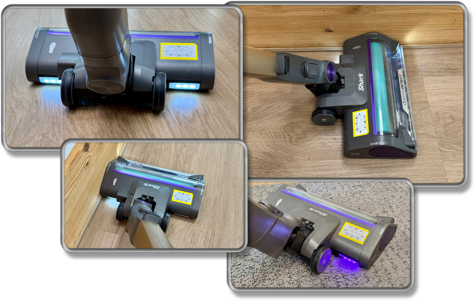

BODENDÜSE | Vorwärts und rückwärts saugen
Die neue Bodendüse des Shark PowerDetect arbeitet mit umfangreicher Sensorik, die das Saugen im Alltag vereinfachen soll. Die Kombibürste besteht aus Hartbodenwalze und Teppichwalze, sodass Du nicht permanent zwischen Düsen wechseln musst. Für die manuelle Reinigung lassen sich die Walzen herausnehmen. Hinter der Teppichwalze sitzt zudem eine Antihaaraufwicklung.
Das ist die Bodendüse des Shark PowerDetect
In der Düse steckt neben normaler LED-Beleuchtung auch eine intelligente LED-Beleuchtung: Erkennt die Düse zu viel Schmutz, färbt sich das Licht auf der Rückseite violett. Wenn Du an einer Kante entlangsaugst, wird das LED-Licht auf der Wandseite aktiviert, das andere deaktiviert und die Saugkraft am Rand erhöht (mehr dazu unter Ecken & Ränder).
Der Shark PowerDetect besitzt eine umfangreiche LED-Beleuchtung
Neu sind außerdem die zahlreichen Gummilippen auf der Unterseite. Sie sorgen dafür, dass Du auch rückwärts saugen kannst. Das spart im Alltag Zeit, weil Du nicht immer neu ansetzen musst.
Der Shark PowerDetect kann sogar rückwärts saugen

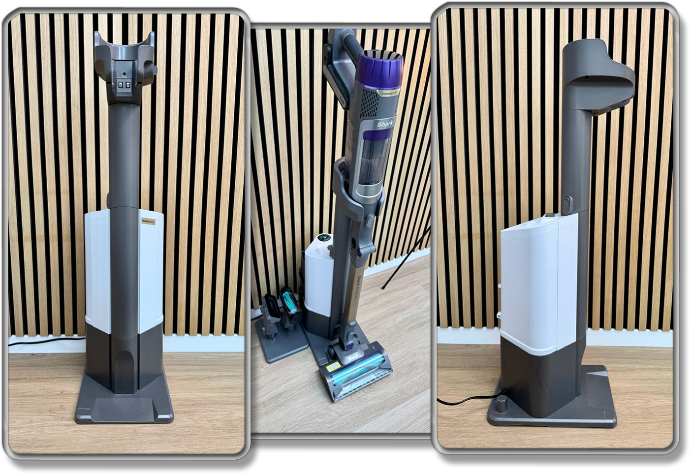

ABSAUGSTATION | Automatische Entleerung nach der Reinigung
Die mitgelieferte Absaugstation ist so konzipiert, dass sie bei jedem Andocken den Staubtank aussaugt und den Schmutz in einem großen Behälter lagert. Ziel: Du musst den Staubtank seltener selbst entleeren und der Shark PowerDetect ist nach dem Abstellen direkt wieder geleert und einsatzbereit. Wenn Dich das Thema grundsätzlich interessiert: Weitere Modelle mit Station findest Du auch in unserem Akkusauger-Vergleich.
Das ist die Absaugstation des Shark PowerDetect

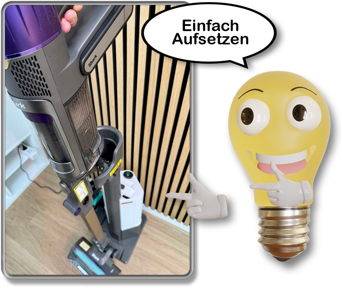

ABSAUGEN | So verschwindet der Schmutz im Behälter
Sobald Du den Shark PowerDetect in die Station einhängst, startet ein starker Unterdruck. Dabei öffnet sich eine Klappe am Staubtank und der eingesaugte Schmutz wird ins Innere der Station gezogen – über das Rohr der Akkusaugeraufhängung. Der Vorgang ist hörbar, funktionierte im Test aber sehr zuverlässig und entleerte den täglich aufgesaugten Hausschmutz sauber aus dem Behälter. Wichtig: Die Absaugstation wird nur dann aktiviert, wenn der zusammengebaute Shark PowerDetect aufgesetzt ist. Fehlt das Saugrohr, startet auch keine Absaugung.
Die Staton startet den Absaugvorgang, sobald man den Shark PowerDetect eingesetzt hat

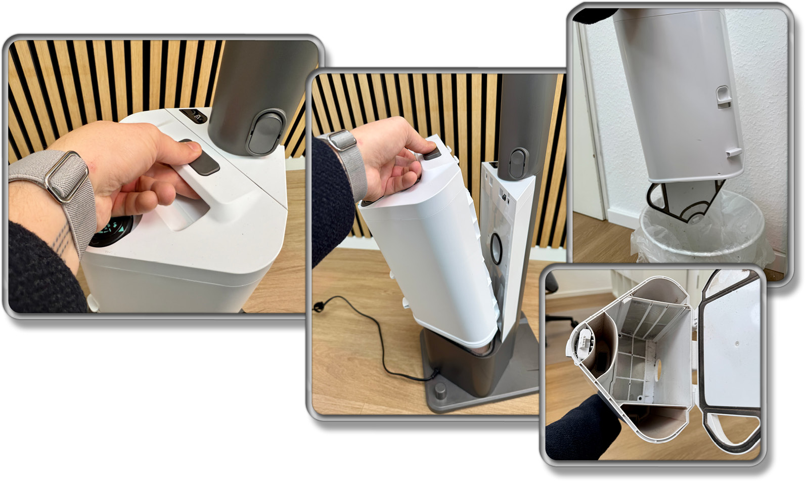

ENTLEEREN | So entleerst Du die Staubbox
Die große Staubbox besitzt einen Tragegriff, der sich hochklappen lässt. So kannst Du sie bequem zum Mülleimer tragen. Auf der Front befindet sich ein Schalter, der eine Klappe auf der Unterseite öffnet. Der Schmutz fällt dadurch in den Mülleimer, ohne dass Du direkt mit ihm in Berührung kommst. Im Inneren sitzen metallene Abfanggitter, die Du gelegentlich manuell vom Schmutz befreien solltest. Danach Klappe schließen, Box zurück auf die Station – fertig.
Der Behälter ist beutellos und kann schnell entleert werden

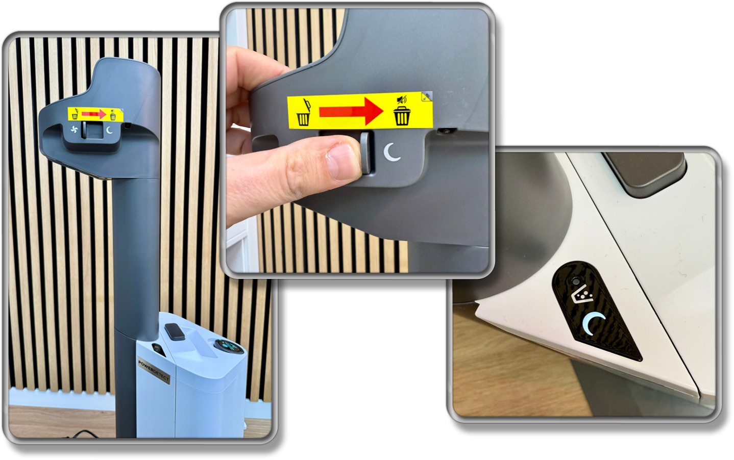

STEUERUNG & DUFT | Für einen komfortablen Betrieb
Am Rohr der Absaugstation sitzt ein Bedienelement mit schiebbarer Taste. Darüber kannst Du den Nachtmodus aktivieren. Dieser verhindert das automatische Absaugen beim Aufsetzen. Ist der Nachtmodus aktiv, leuchtet ein kleiner Halbmond auf der Station.
Über diesen Schalter kann man die Absaugstation des Shark PowerDetect deaktivieren

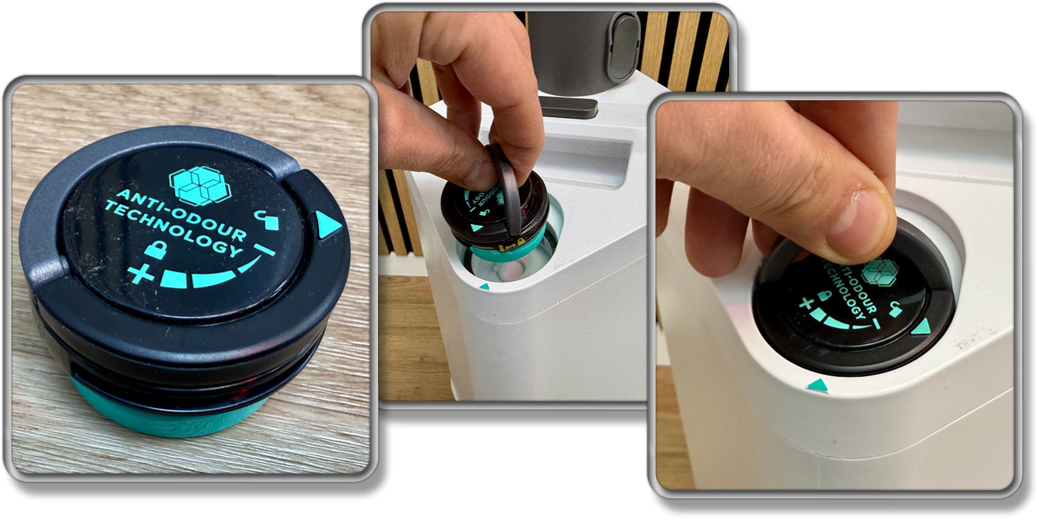

Zusätzlich gibt es die Duftkapsel (im Lieferumfang in einer Dose verpackt). Du drehst sie über einen kleinen Haltegriff ein und kannst den Duftgrad einstellen. Bei jedem Absaugvorgang wird der Duft über den Luftauslass verströmt.
Die Duftkapsel verströhmt einen angenehmen Duft bei der Absaugung

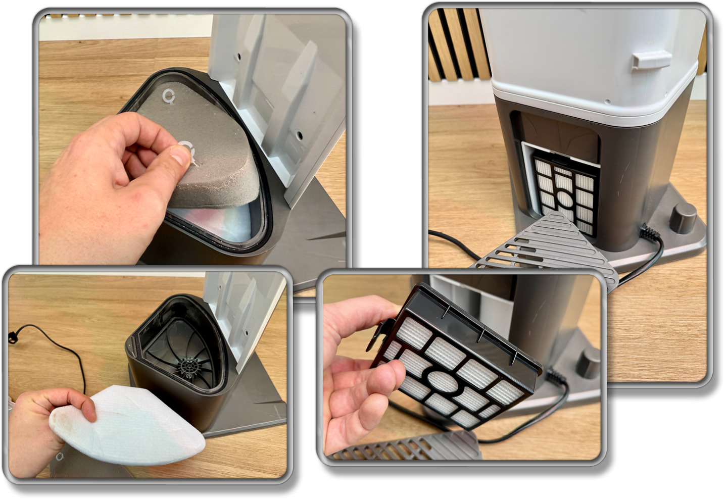

FILTER | Ohne Beutel, dafür mit Staubfiltern
Die Absaugstation arbeitet ohne wechselbare Staubbeutel. Da Beutel bei vielen Systemen auch als Filter dienen, setzt Shark stattdessen auf mehrere Filtertypen: Unter der Staubbox sitzen ein dicker Schwammfilter und ein dünner Feinstaubfilter. Auf der Rückseite befindet sich ebenfalls ein Feinstaubfilter, damit möglichst kein Schmutz über die Abluft entweicht. Diese Filter müssen gelegentlich gepflegt werden und werden mit der Zeit auch zum Verschleißteil – das ist bei einer beutellosen Absaugstation ein wichtiger Punkt.
Statt Staubbeutel nutzt die Station Staubfilter

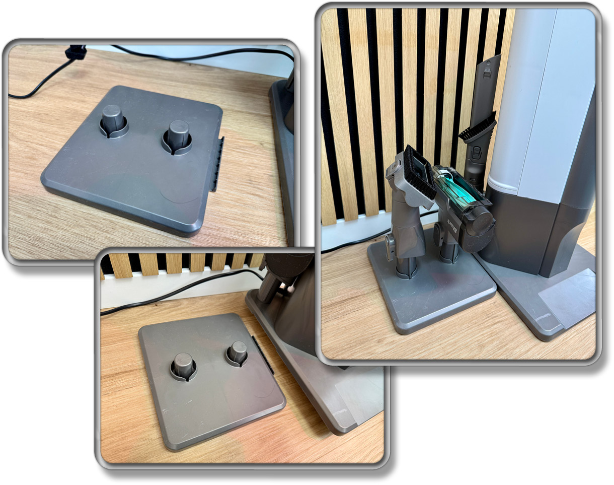

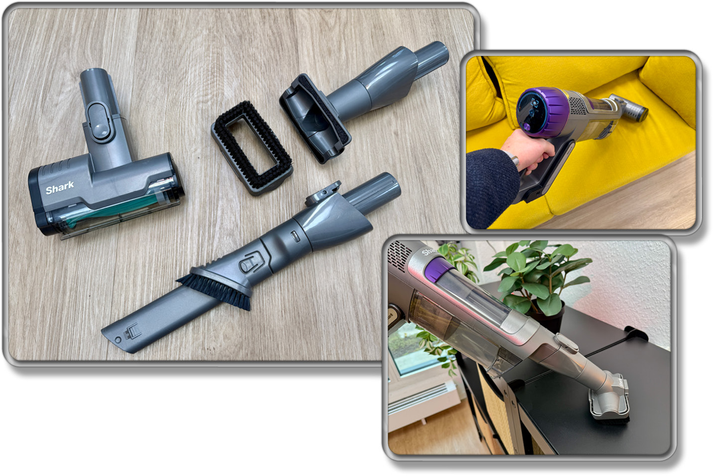

ZUBEHÖR | Adapter und Ablage
Im Lieferumfang befinden sich verschiedene Adapter und eine an die Station anbringbare Ablage. Diese wird unter die Station geschoben und besitzt zwei Aufbewahrungsplätze. Da drei Zubehörteile dabei sind, gibt es an der Absaugstation selbst noch einen zusätzlichen Platz.
Das ist die Ablage für das Zubehör
Dabei ist sowohl eine Fugendüse mit Möbelpinsel als auch eine 2-in-1-Bürste. Besonders praktisch ist die motorisierte Milbenbürste, weil Du damit Polster und Matratzen deutlich effektiver bearbeiten kannst.
Das ist alles an Zubehör dabei

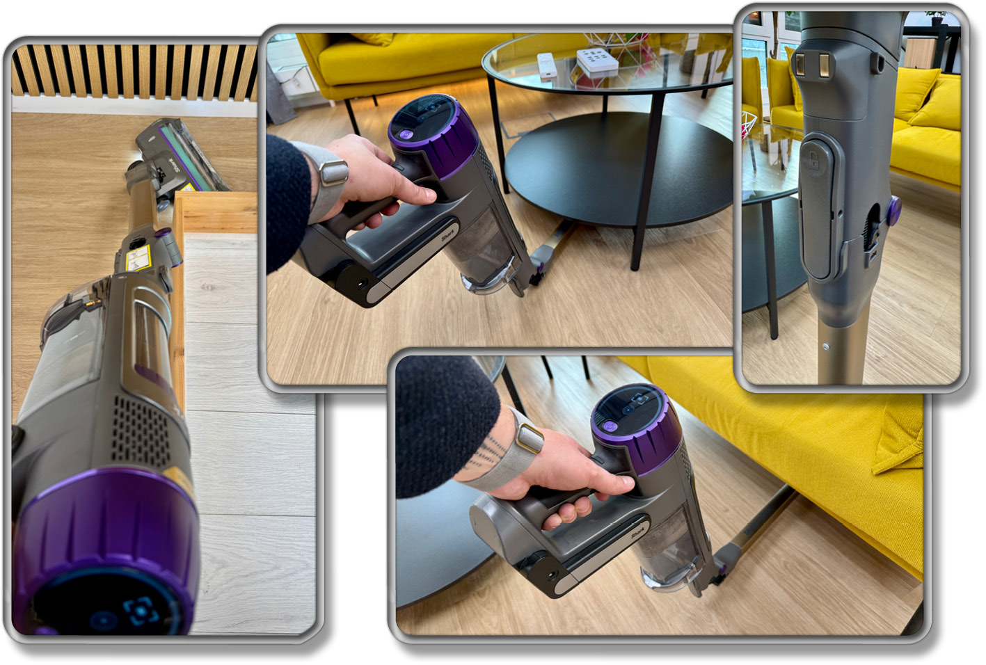

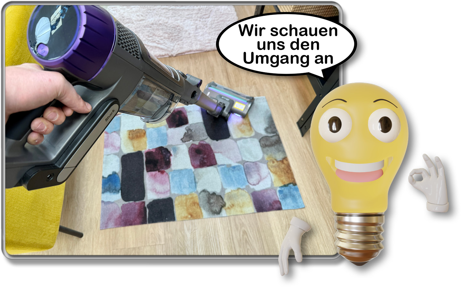

UMGANG | Kann der Shark PowerDetect im Alltag überzeugen?
Damit ein Akkusauger im Alltag überzeugt, zählen vor allem Laufzeit, Gewicht, Flexibilität und wie gut Du in Ecken, unter Möbel und an Kanten kommst. Genau diese Punkte entscheiden, ob Du den Sauger wirklich regelmäßig nutzt – oder ob er am Ende doch nur rumsteht.
So geht man mit dem Shark PowerDetect um

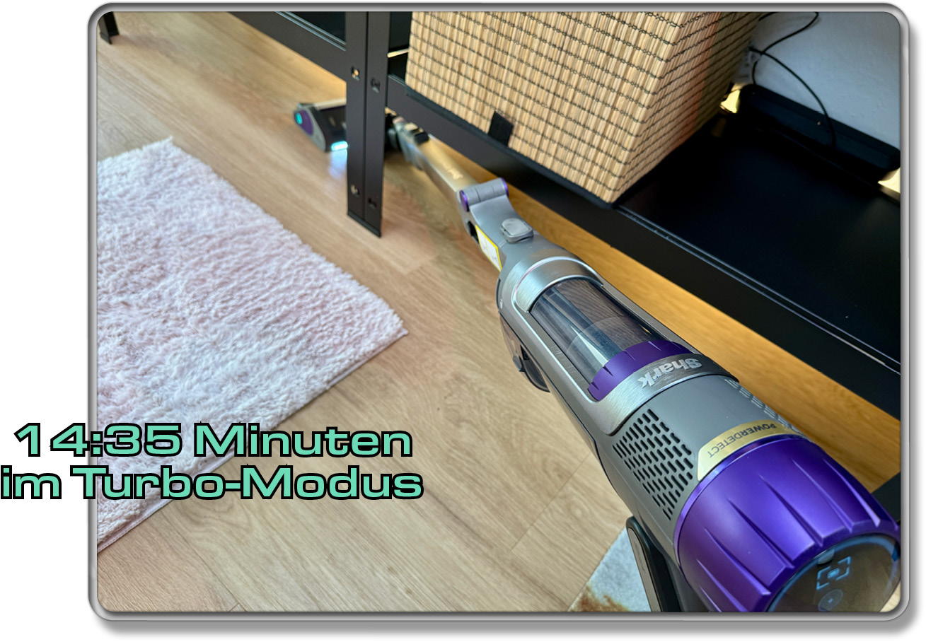

AUSDAUER | So lange hält der Akku im Turbo-Modus durch
Shark gibt an, dass der Shark PowerDetect bis zu 70 Minuten im Eco-Modus saugen kann. Für die Praxis ist aber mindestens genauso wichtig, was im Turbo-Modus passiert. Wir haben ihn im Turbo bis zur Aufgabe laufen lassen und kamen auf 14:35 Minuten. Aufgeladen ist der Akku anschließend nach 6 Stunden wieder voll – das ist aus unserer Sicht eher lang.
Wir haben gemessen, wie lange der Shark PowerDetect im Turbo-Modus durchhält

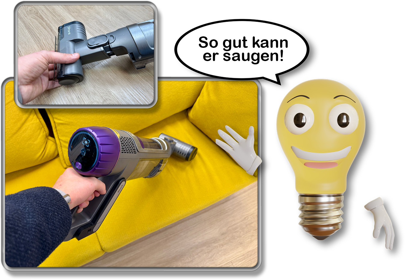

REINIGUNG | So stark ist die Reinigungsleistung des Shark PowerDetect
Um Akkusauger fair vergleichen zu können, arbeiten wir im Test mit einem festen Ablauf: Wir verteilen 100 g eines Schmutz-Mixes auf Hartboden und Teppichboden und fahren in gleichbleibenden Bewegungen innerhalb von einer Minute darüber. So siehst Du sehr klar, wie viel der Sauger real aufnimmt – statt nur Herstellerangaben zu vergleichen.
Wir schauen uns die Reinigungsleistung des Shark PowerDetect an

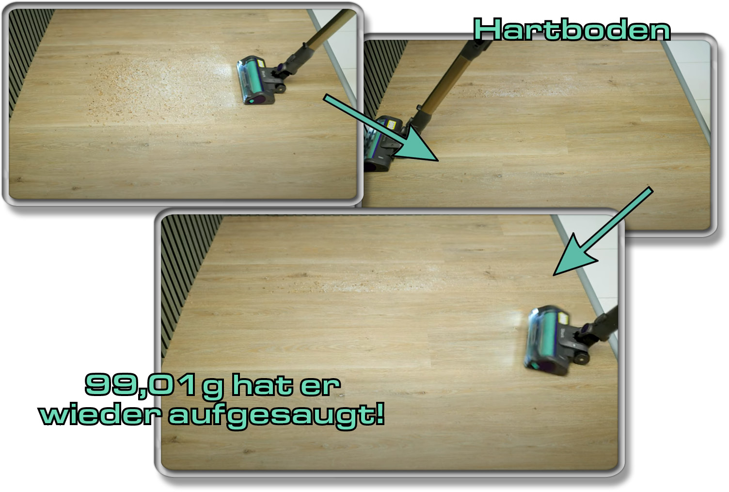

HARTBODEN | Die ermittelte Saugleistung auf Laminat
Für den Hartboden-Test haben wir die Saugleistung auf Max gestellt. Das Ergebnis: Der Shark PowerDetect hat von den verteilten 100 g wieder 99,01 g innerhalb einer Minute aufgesaugt. Damit eignet er sich im Test sehr gut für Hartboden.
Shark PowerDetect - Die ermittelte Saugleistung auf Hartboden
TEPPICHBODEN | Die gemessene Saugleistung auf Teppich
Auf Teppichboden steigert der Shark PowerDetect die Drehgeschwindigkeit der Bürste deutlich. In unserem Test konnte er von den verteilten 100 g stolze 82,59 g in einer Minute aufnehmen. Gerade im Vergleich zum Vorgänger, der auf Teppich deutlich schwächer war, ist das ein klarer Fortschritt.
Shark PowerDetect - Die ermittelte Saugleistung auf Teppichboden

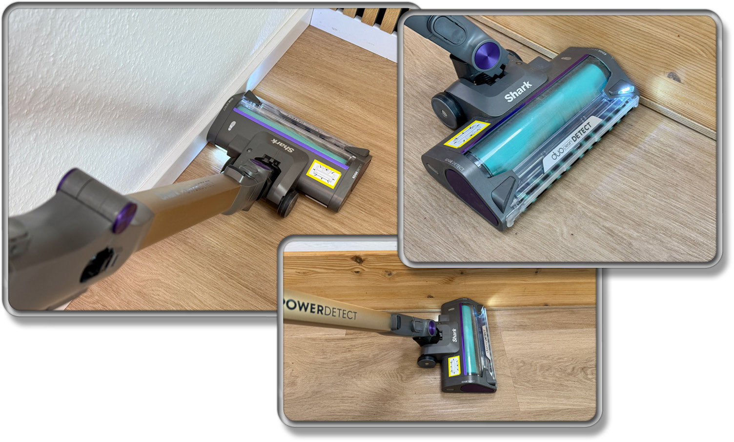

ECKEN & RÄNDER | Hier steigert er seine Leistung automatisch
Die Bodendüse besitzt Wandabstandssensoren auf jeder Seite, die erkennen, wenn Du seitlich an einer Wand entlang saugst. Dann wird die LED-Beleuchtung auf der Wandseite heller und die Saugleistung am Rand automatisch erhöht. Im Test funktionierte das sehr zuverlässig – Ränder und Ecken wurden schnell sauber.
Die Randreinigung ist durchaus gut

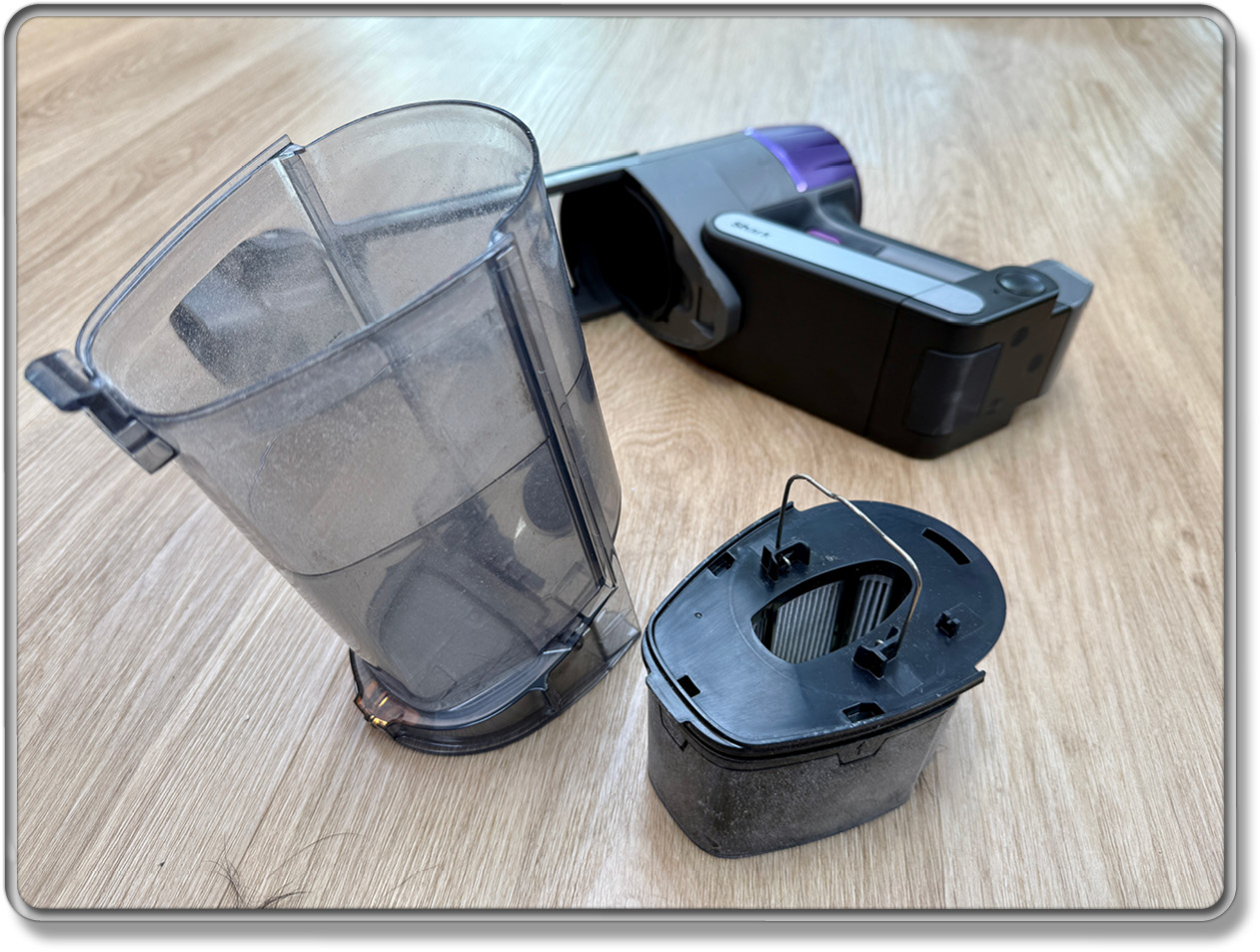

FILTER | Eine starke Filterleistung ist garantiert
Im Shark PowerDetect sitzt ein Filter, den Du erreichst, wenn Du den Staubtank abnimmst. Er lässt sich einfach ausklopfen. Praktisch: Im Lieferumfang liegt sogar ein zweiter Filter dabei, sodass Du wechseln kannst, während der andere trocknet oder gereinigt wird.
Der Filter steckt im Behälter und kann zum Reinigen herausgenommen werden

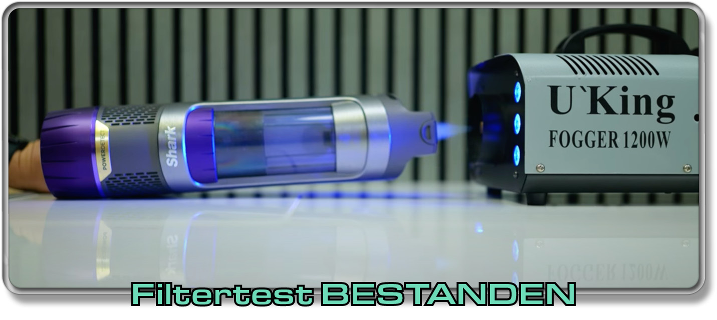

FILTERTEST | Wie gut ist die Filtration wirklich?
Um die Filterleistung im Alltag greifbarer zu machen, nutzen wir unseren Nebelmaschinen-Test (wie genau das abläuft, erklären wir Dir auch in unserem Ratgeber zum Akkusauger-Filtertest). Beim Shark PowerDetect ist erfreulicherweise an keiner Stelle sichtbar Nebel ausgetreten. Das spricht in unserem Testaufbau für eine sehr starke Filterleistung.
Im Filtertest ist kein Nebel mehr aus dem Gerät entwichen

Wenn Du den zusammengebauten Sauger in die Station einhängst, startet die automatische Staubtank-Entleerung. Der Schmutz wird in den großen Behälter der Station gezogen. Wichtig: Ohne Saugrohr startet die Absaugung nicht.
FRAGE | Muss ich bei der beutellosen Station trotzdem etwas nachkaufen?
Ja, nicht in Form von Beuteln, aber die Station nutzt Filter. Diese müssen gereinigt und mit der Zeit auch ersetzt werden. Das ist der typische Trade-off einer beutellosen Absaugstation.
FRAGE | Wie lange hält der Akku im Turbo-Modus?
In unserem Dauertest lief der Akku im Turbo-Modus 14:35 Minuten. Das ist ein realistischer Wert für intensive Reinigungsphasen, z. B. Teppich oder stark verschmutzte Bereiche.
FRAGE | Wie lange dauert das Laden?
In unserem Test war der Akku nach 6 Stunden wieder voll. Wenn Du häufig in Turbo reinigst oder große Flächen am Stück schaffst, kann ein zweiter Akku praktisch sein.
FRAGE | Wird der Akkustand in Prozent angezeigt?
Nein. Das Display zeigt den Akkustand nicht als Prozentwert an. Du siehst die Modi (Eco/Auto/Turbo) und eine Akkustand-Anzeige ohne Prozentangabe.
FRAGE | Ist der Shark PowerDetect für Allergiker geeignet?
Im Filtertest (Nebelmaschinen-Test) ist bei uns kein Nebel aus dem Gerät ausgetreten. Das spricht im Testaufbau für eine sehr dichte Filtration.
FRAGE | Was bringt das Rückwärts-Saugen in der Praxis?
Durch die Gummilippen an der Bodendüse kannst Du auch rückwärts saugen. Das hilft vor allem bei schnellen Zügen, engen Bereichen und wenn Du nicht ständig neu ansetzen möchtest.

Shark hat es geschafft und erfolgreich zwei Akkusauger zu einem verschmolzen. Wo der eine geschwächelt hat, hat der andere punkten können und so war diese Vereinigung ein sinnvoller Schritt, um die größten Schwächen auszubügeln.
