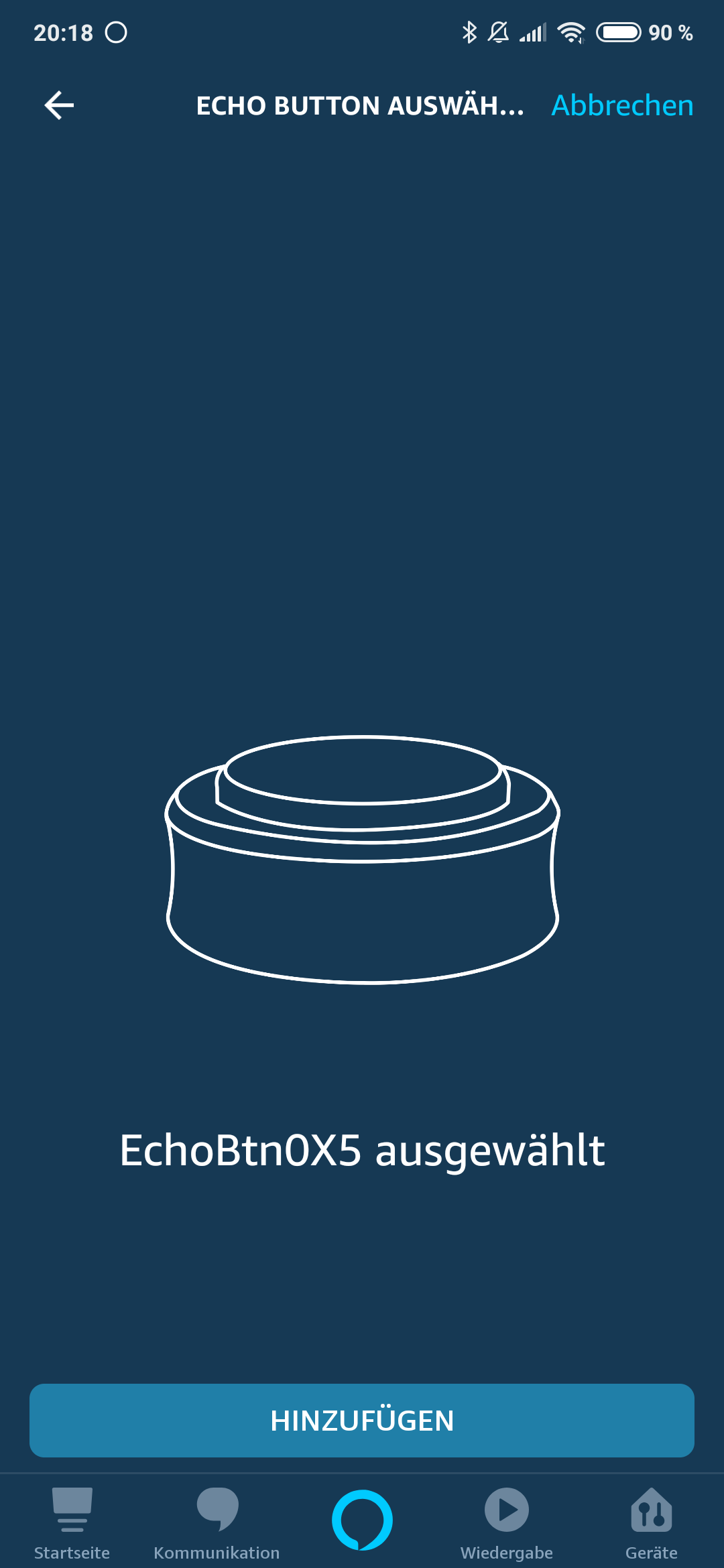

Die Echo Buttons werden durch einen einfachen Sprachbefehl mit den Echo Lautsprechern gekoppelt (Alexa, suche nach den Echo Buttons) und lassen sich dann direkt in eine Routine als Auslöser/Trigger einbinden. Dazu später aber mehr.

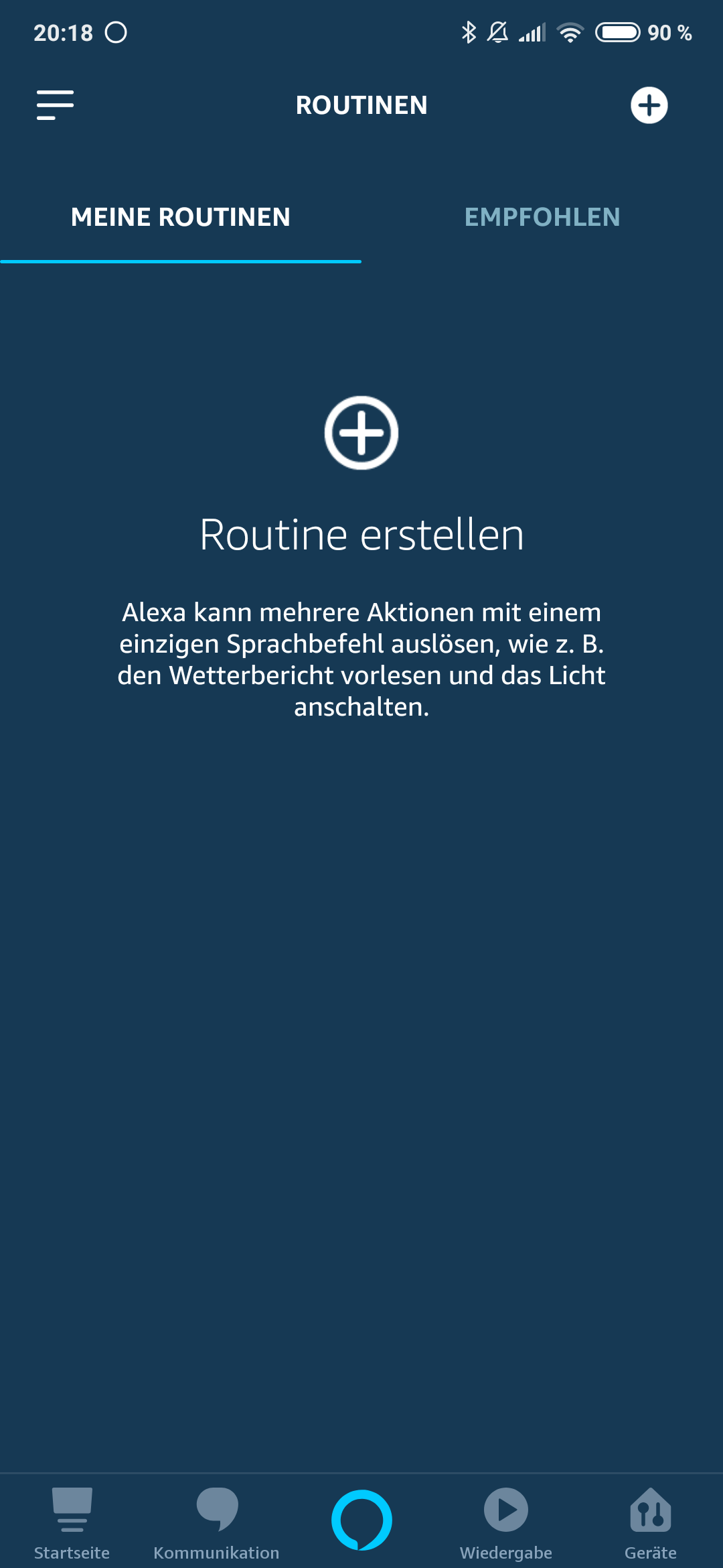

Schauen wir uns nun aber noch an, wie man jetzt eine Routine mit den Echo Buttons als Auslöser erstellt.
Alexa Routinen per Knopfdruck mit einem Schalter starten bzw. auslösen!

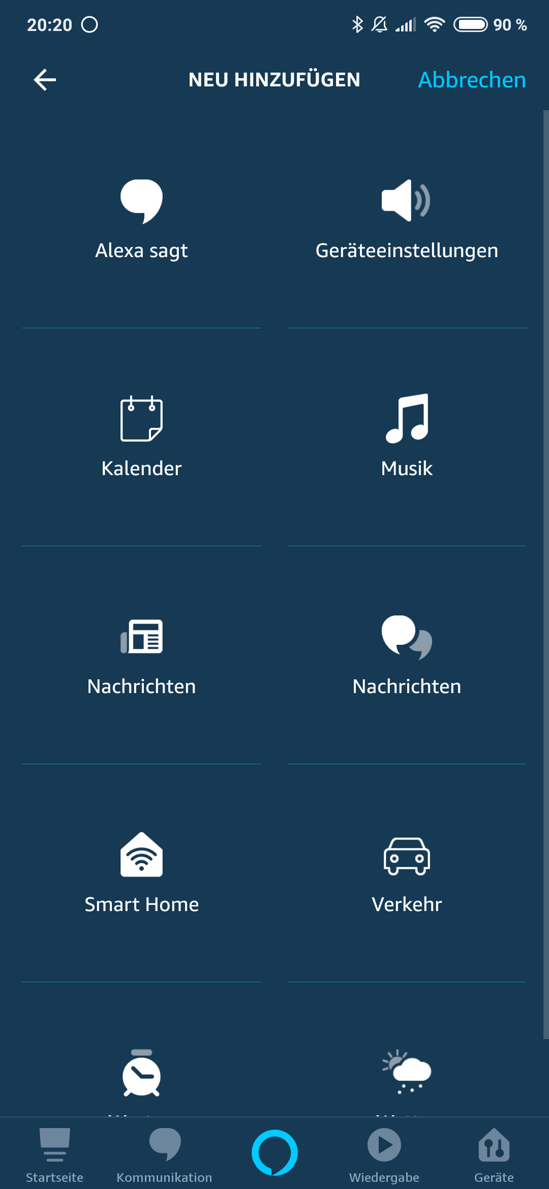

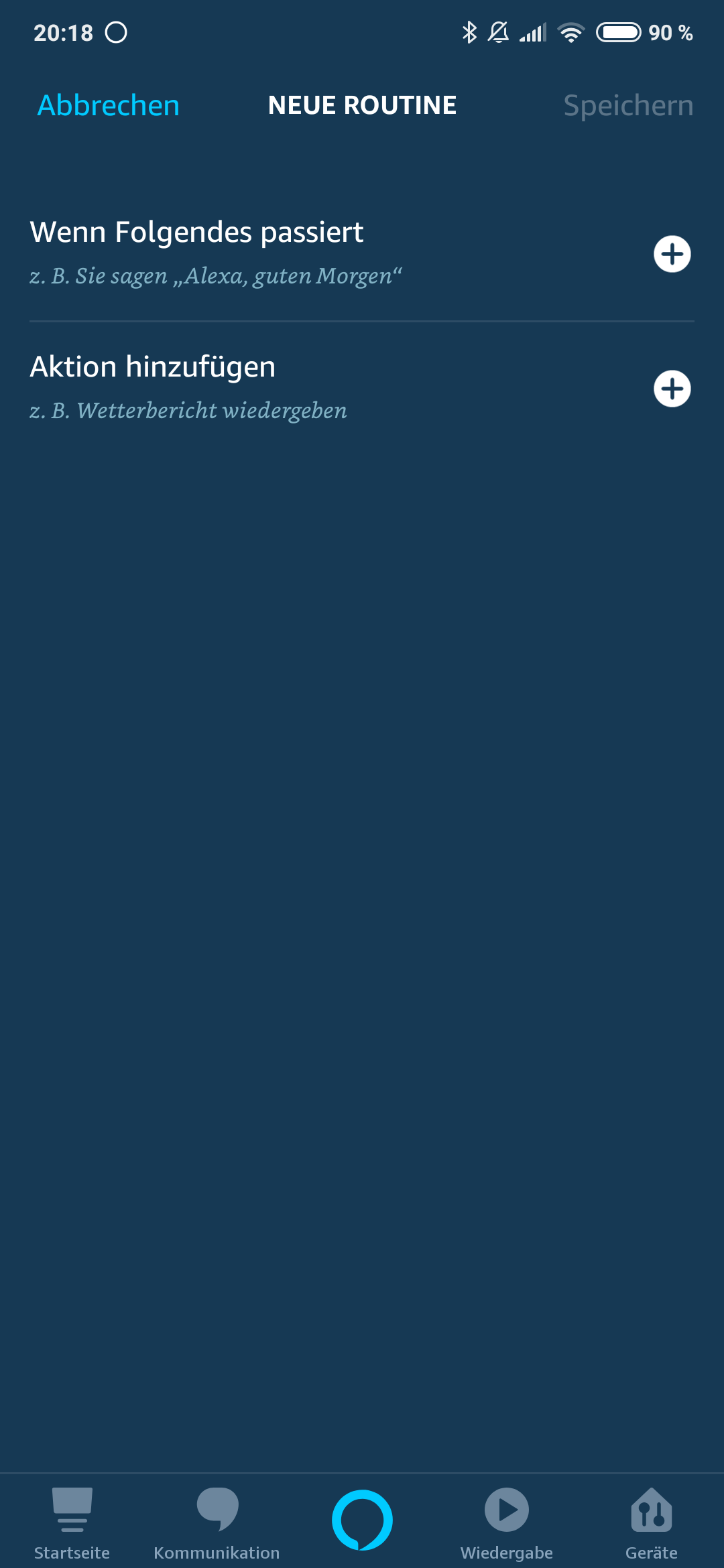

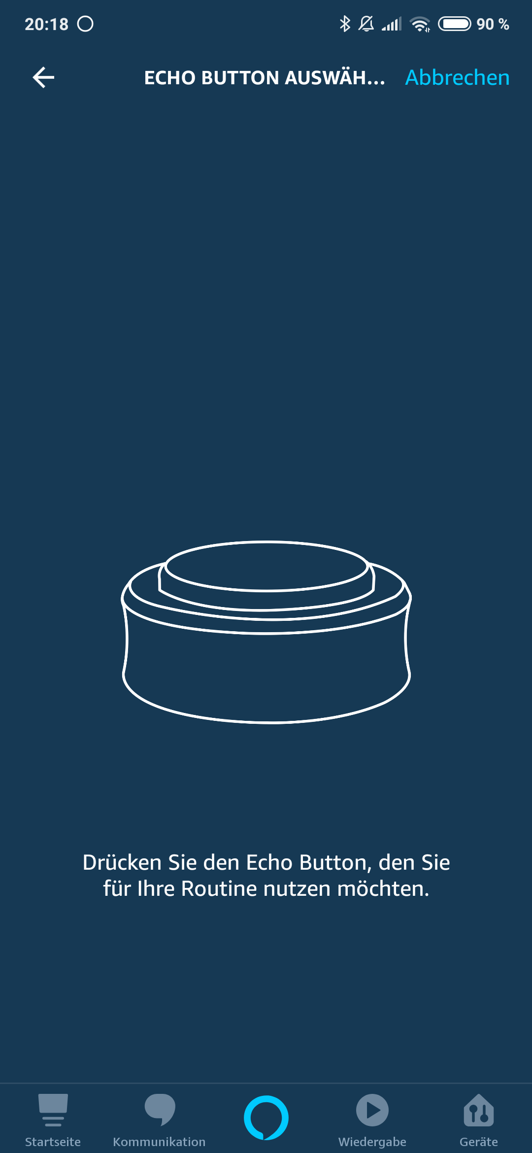

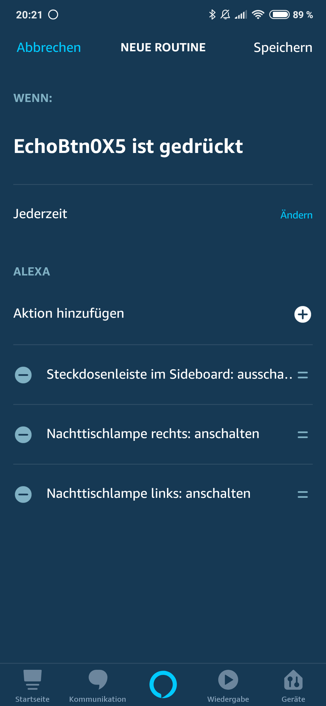

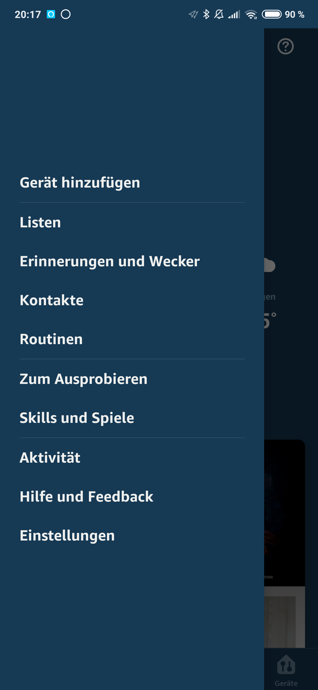

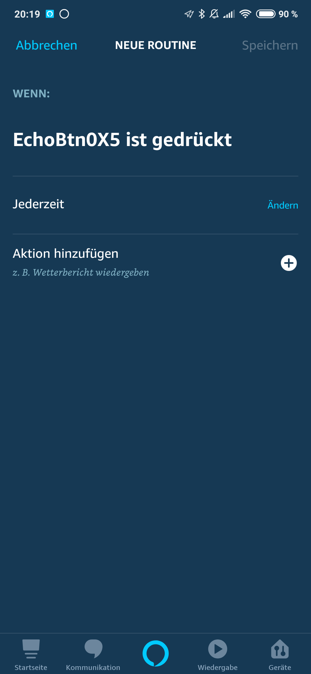

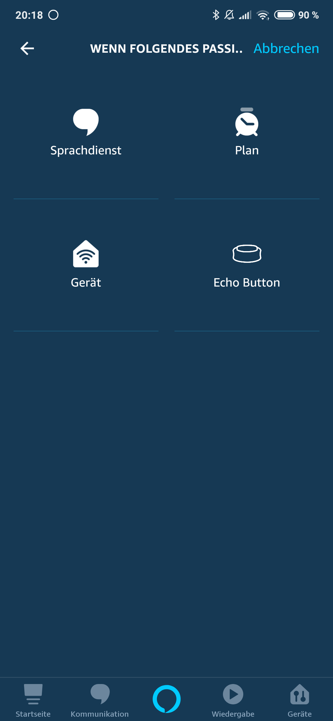

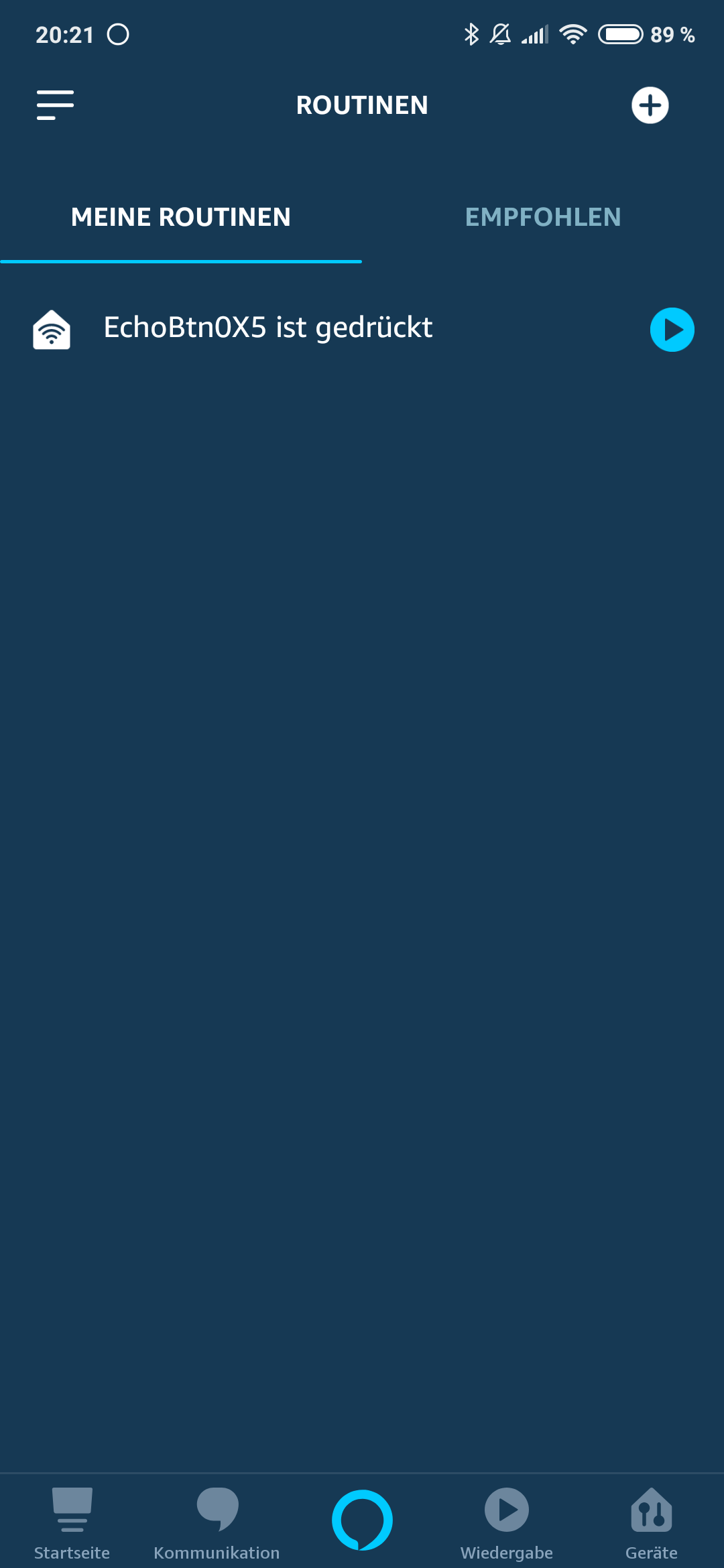

Bei der hier erstellten Routine, handelt es sich jetzt um ein exemplarisches Beispiel, sodass ihr später auch einfach einen anderen Schalter als Auslöser verwenden könnt. Vom Prinzip her genau so, wie es auch mit einem Bewegungsmelder geht. Den Artikel dazu hatte ich ja bereits einen Abschnitt weiter oben verlinkt.

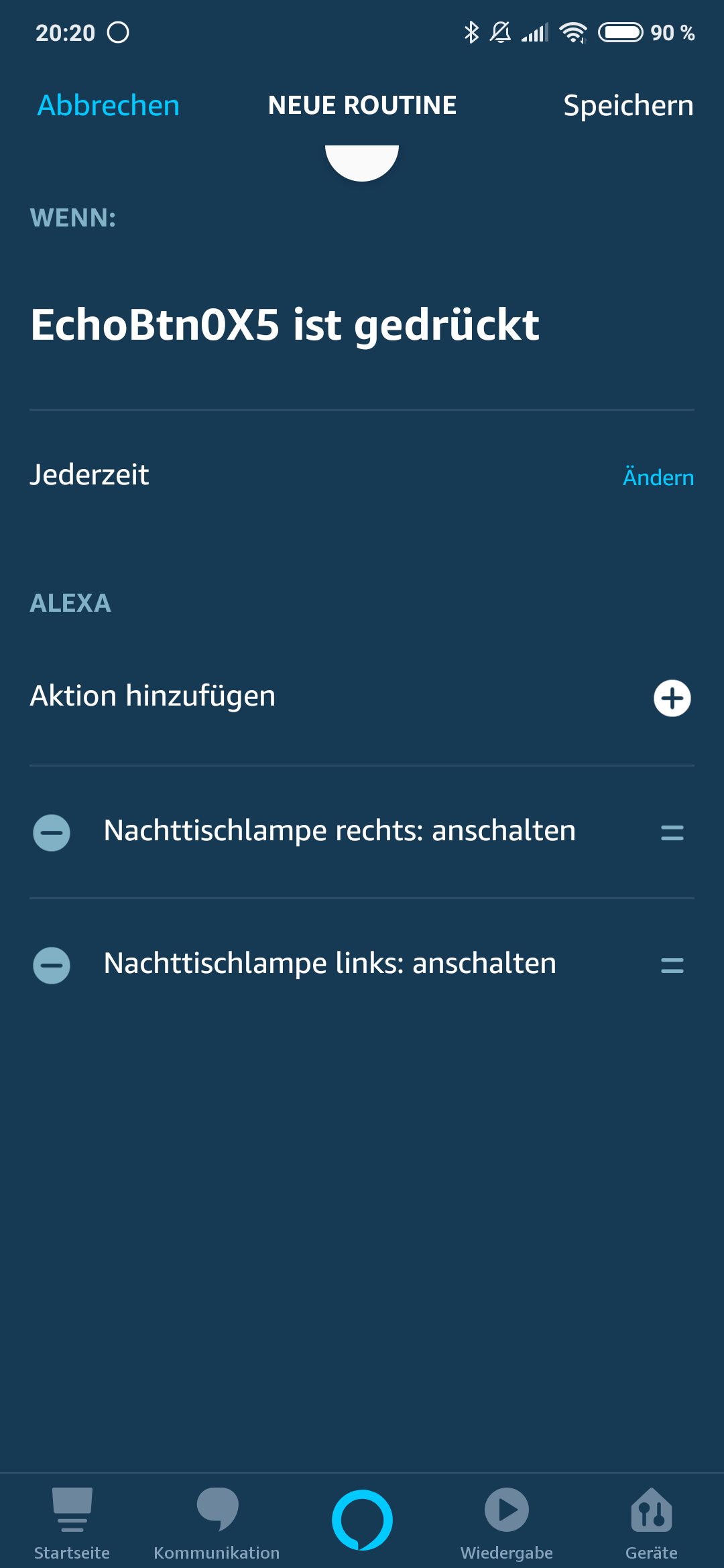

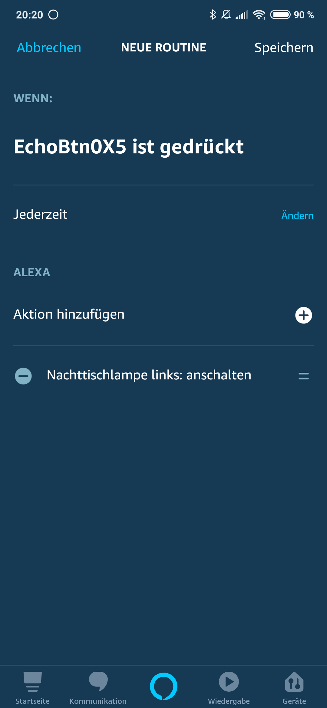

In unserem Beispiel steuern wir die Routine nun aber mit einem Echo Button. Mit einem einzelnen Echo Button, lässt sich allerdings auch nur eine einzelne Routine steuern. So kann man zum Beispiel Licht lediglich einschalten, nicht aber wieder ausschalten.
Sinnvoller wäre es eher eine Routine wie „Nachtruhe“ oder „Lass den Tag beginnen“. Das sind dann eher One-Way Routinen.

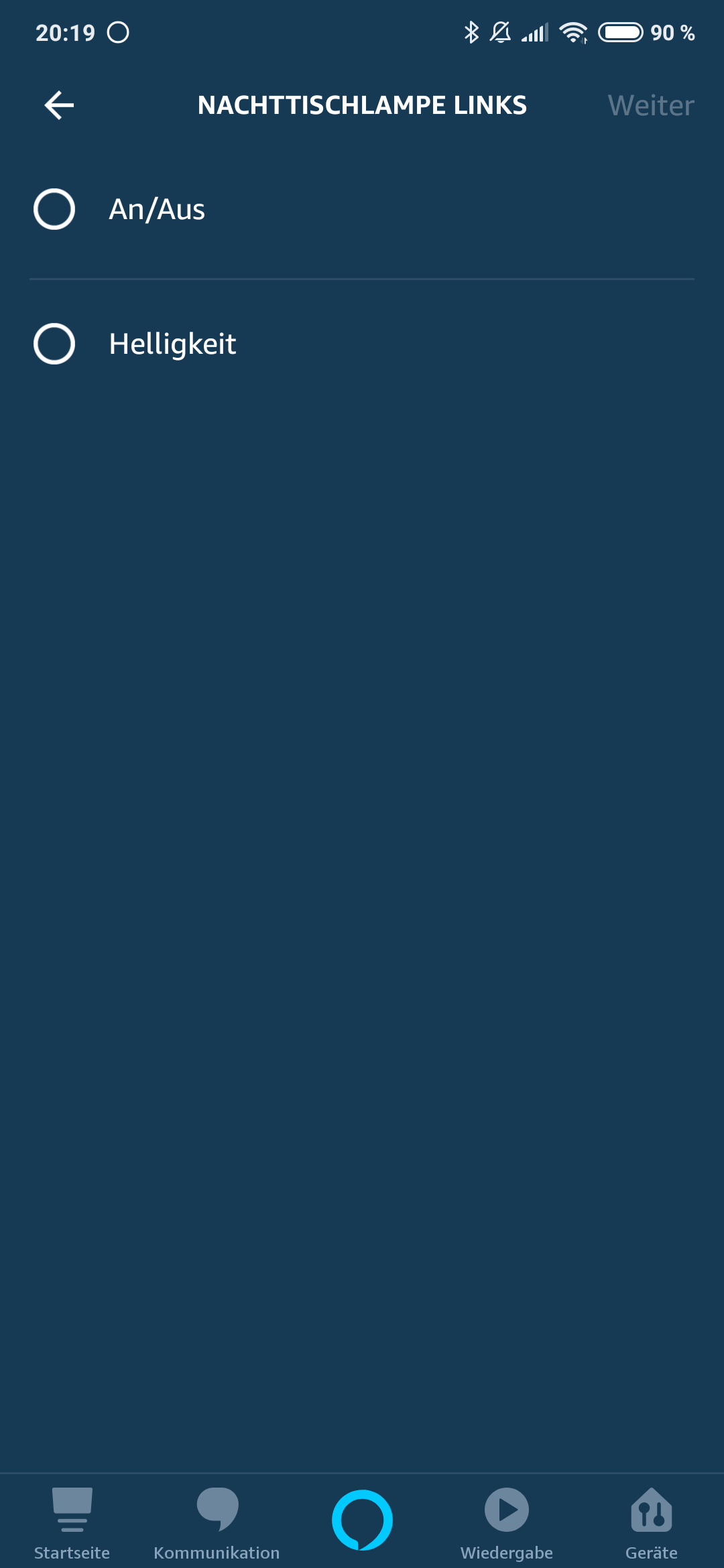

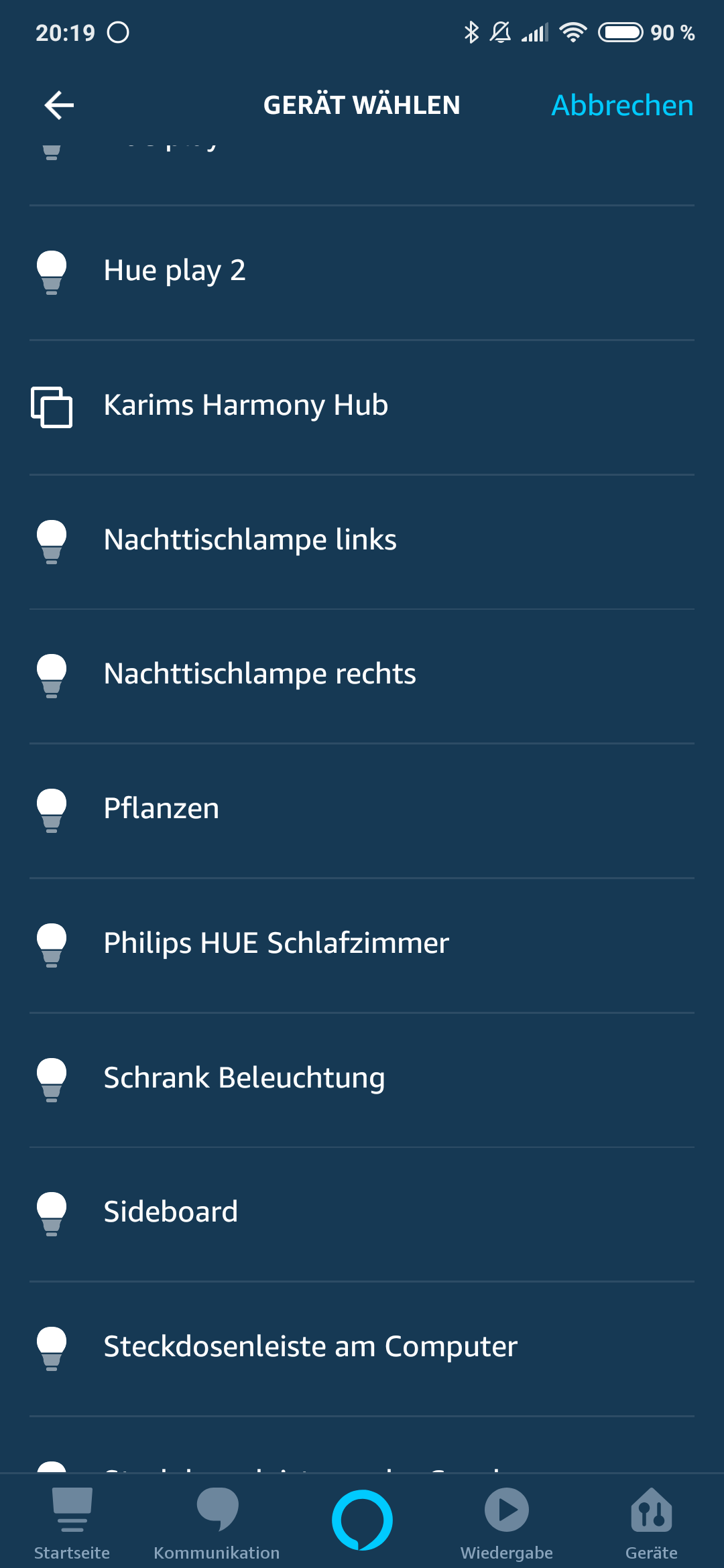

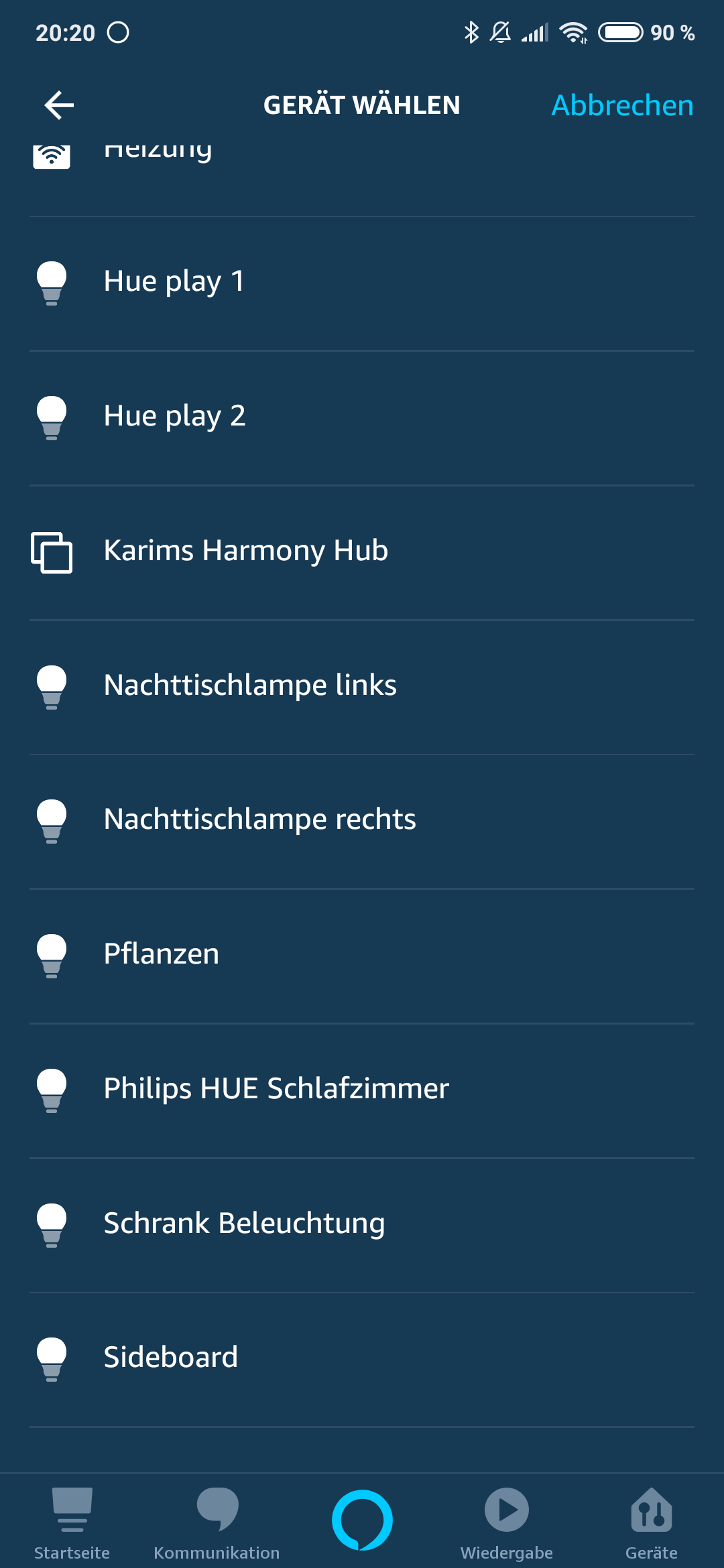

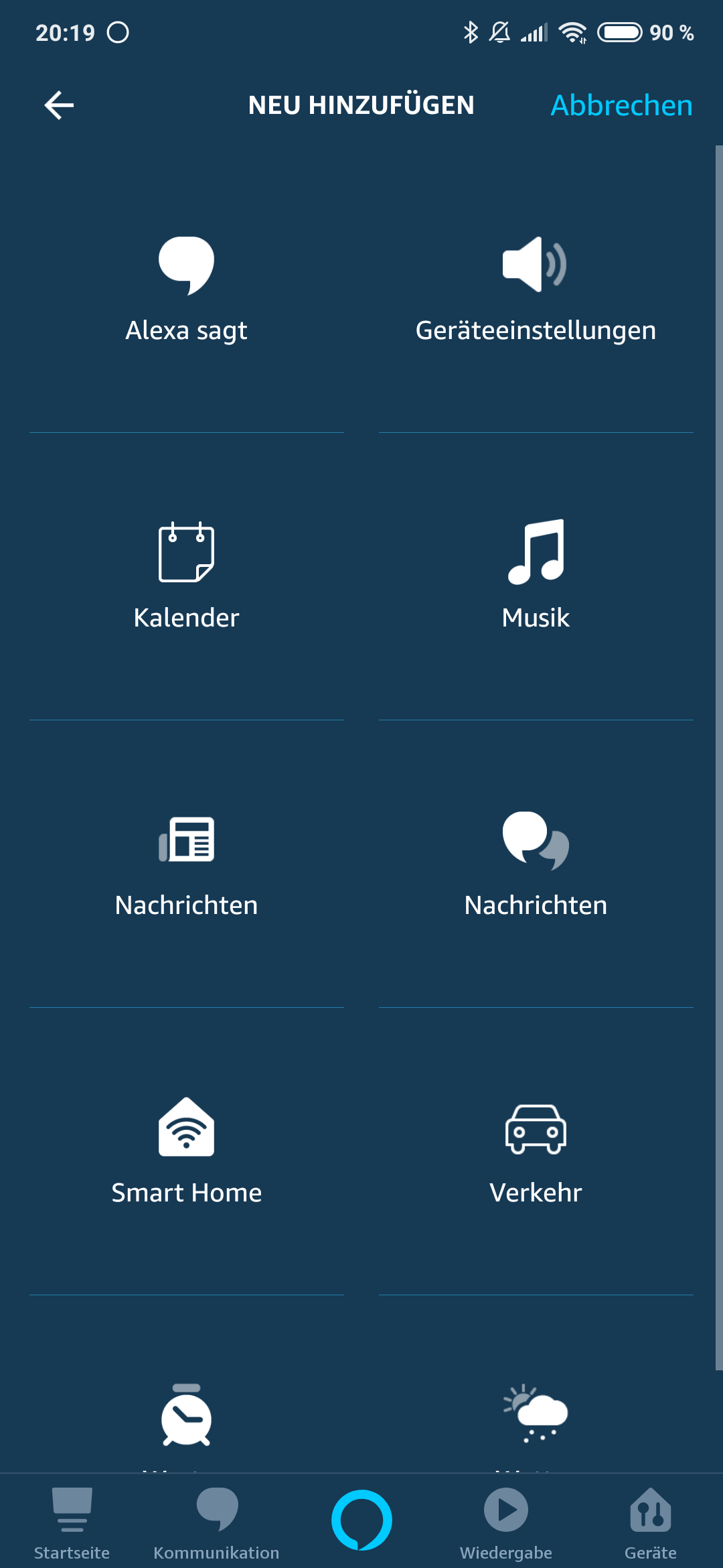

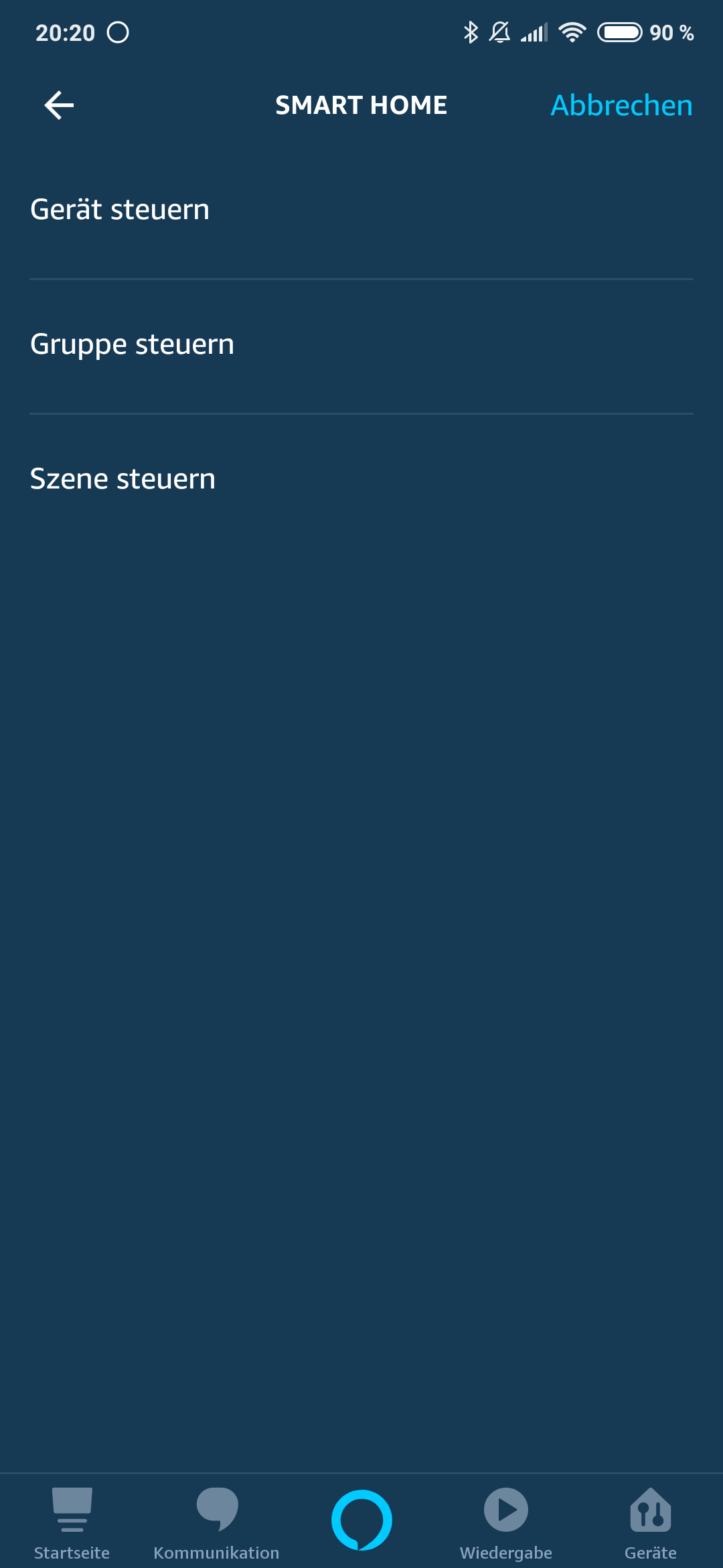

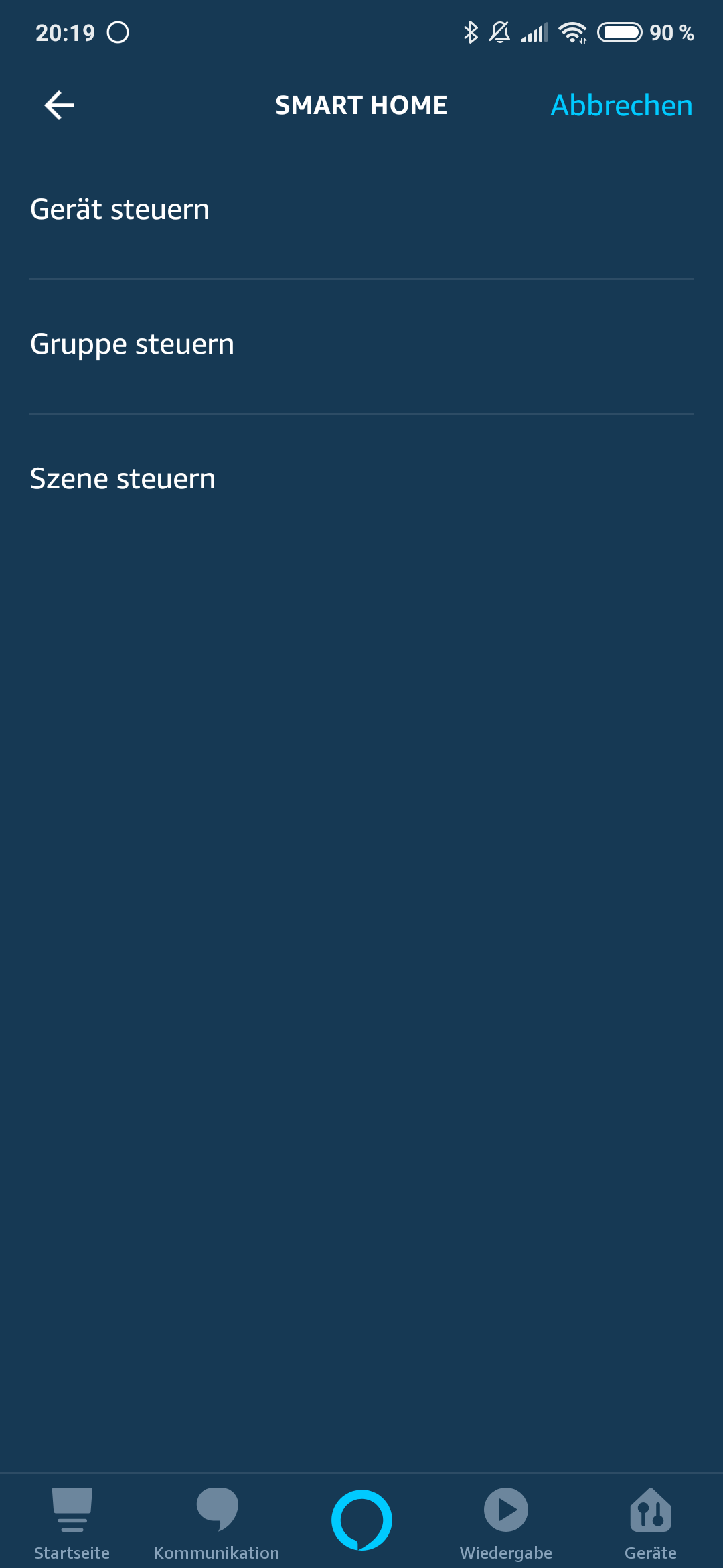

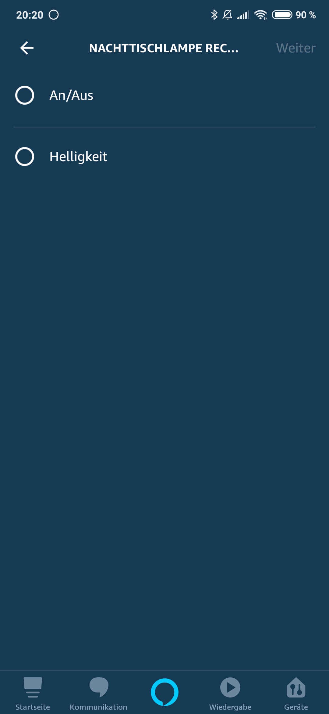

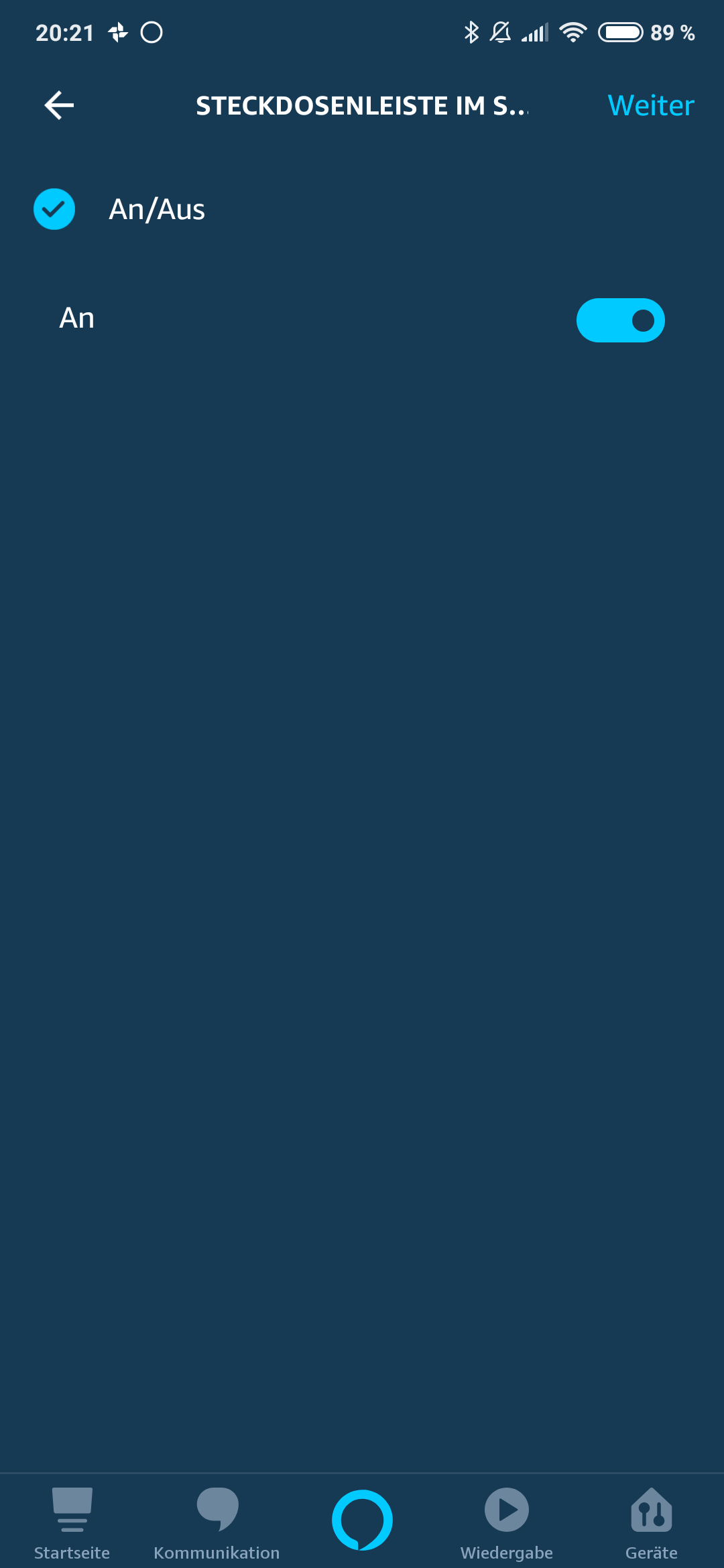

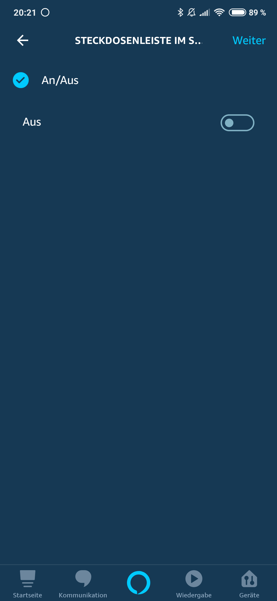

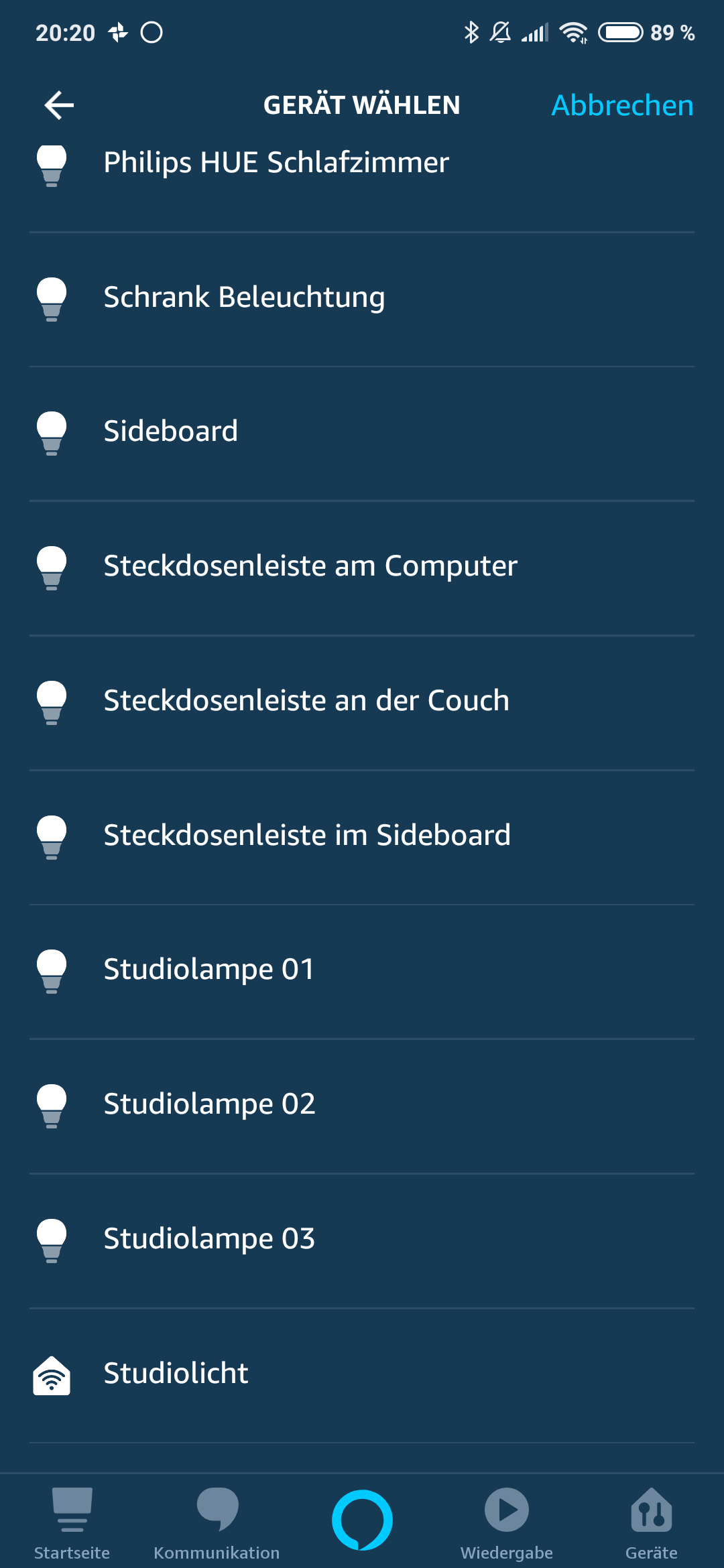

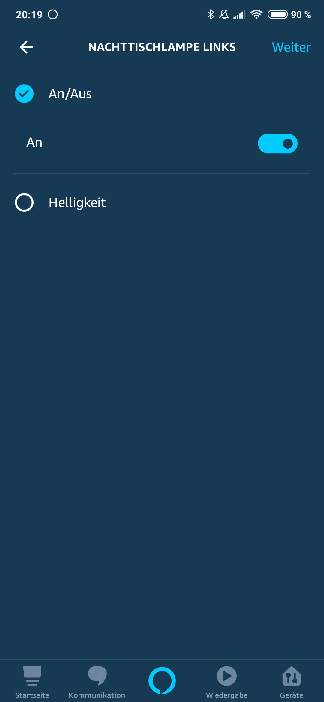

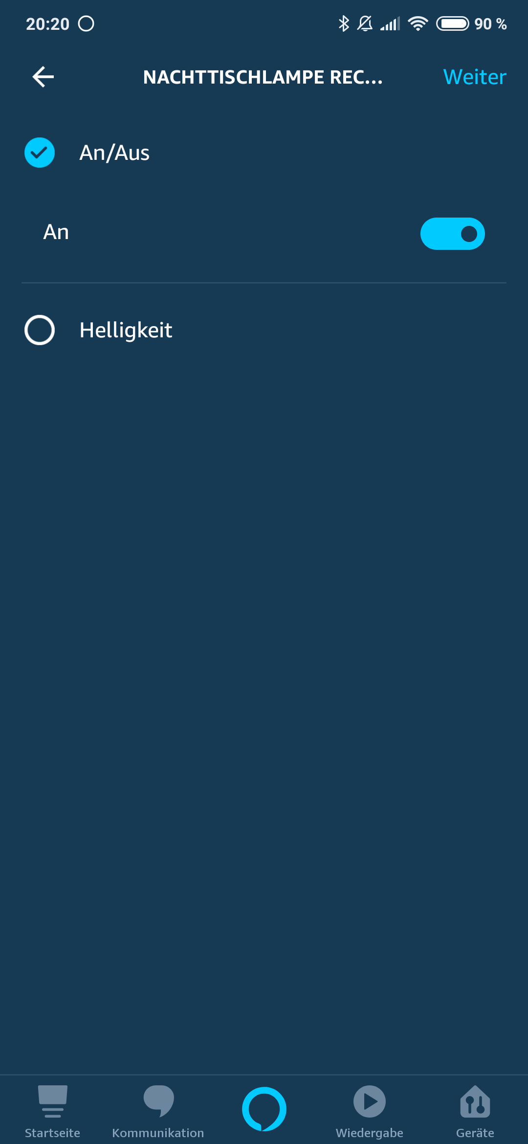

In diesem Beispiel möchte ich nun die Routine Nachtruhe mit dem Echo Button starten und dabei eine Steckdosenleiste ausschalten, sowie mein Licht am Bett einschalten. Im Beispiel sind das dann 3 Geräte. In Wirklichkeit würden natürlich einige mehr hinzukommen, was nun aber den Rahmen sprengen würde.
Ihr könnt natürlich auch Gruppen, Szenen, Sprachansagen, Nachrichten, Wecker etc. in eure Routinen mit einbauen. Die Möglichkeiten sind also sehr vielfältig.
In der Galerie habe ich die einzelnen Schritte für euch einmal festgehalten, sodass ihr sie nachvollziehen könnt.
Wie ihr seht, ein simples nacheinander Hinzufügen von unterschiedlichen „Befehlen & Kommandos“, mit schier unendlichen Möglichkeiten!
