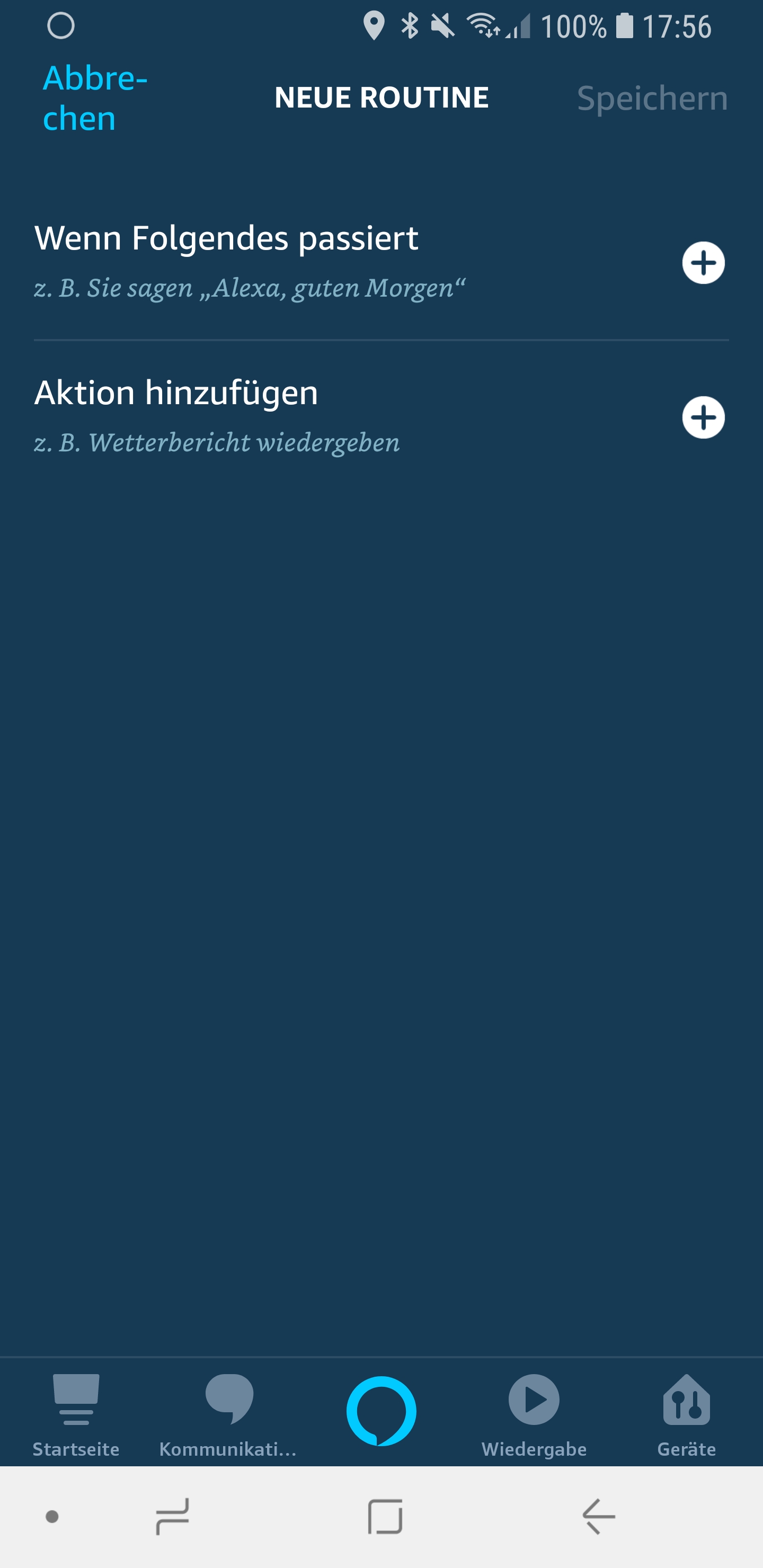

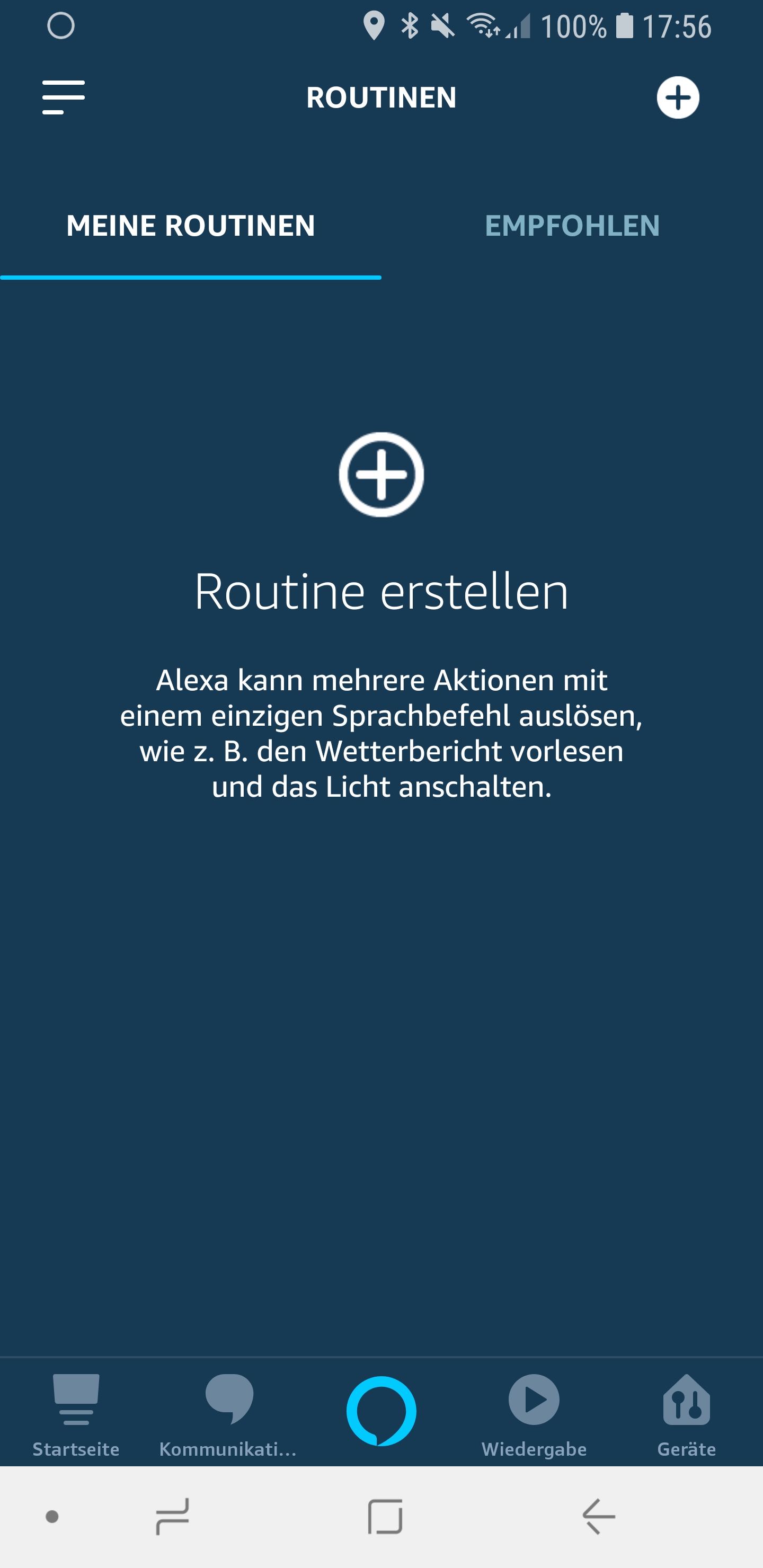

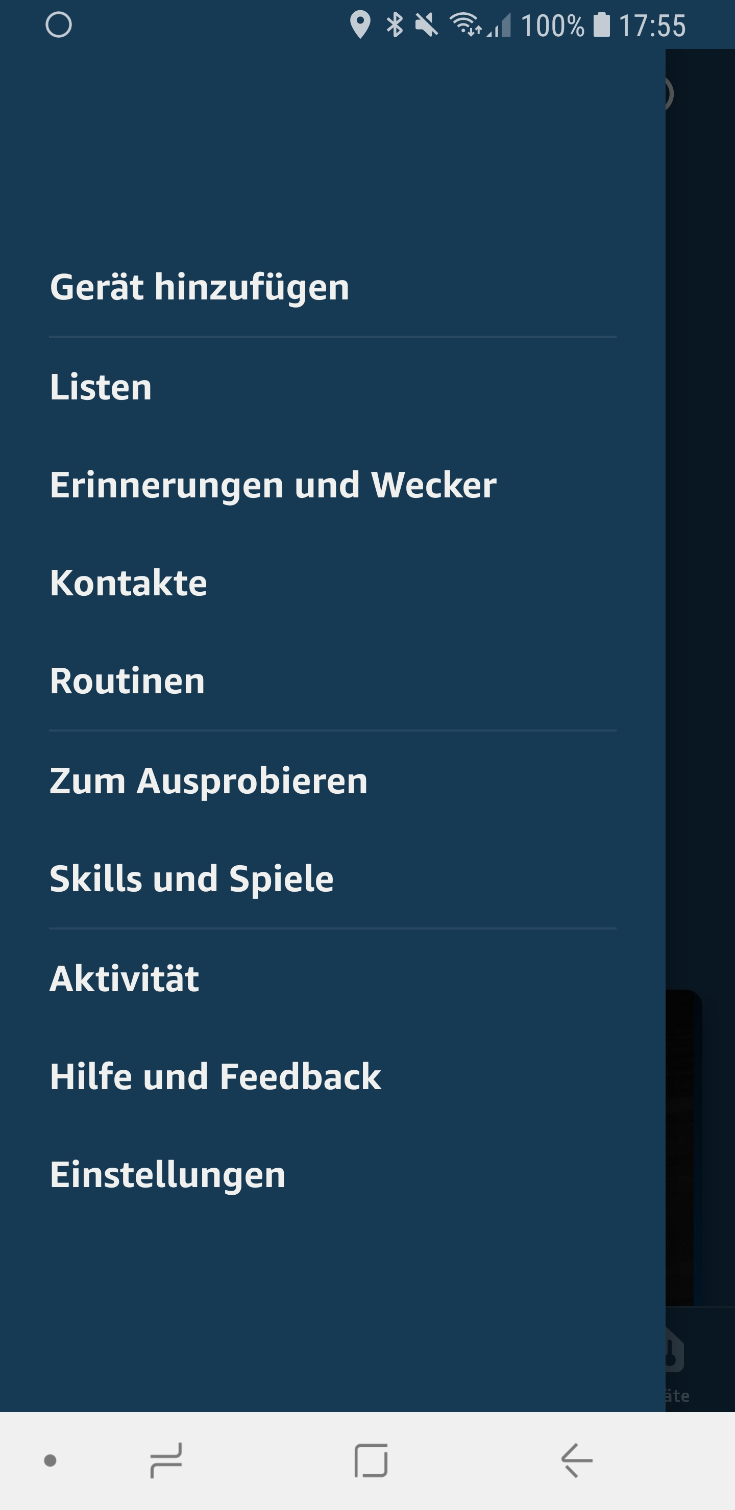

  1. Zu Beginn wählen wir im Seitenmenü die Routinen aus.
  2. Daraufhin erstellen wir eine neue Routine.

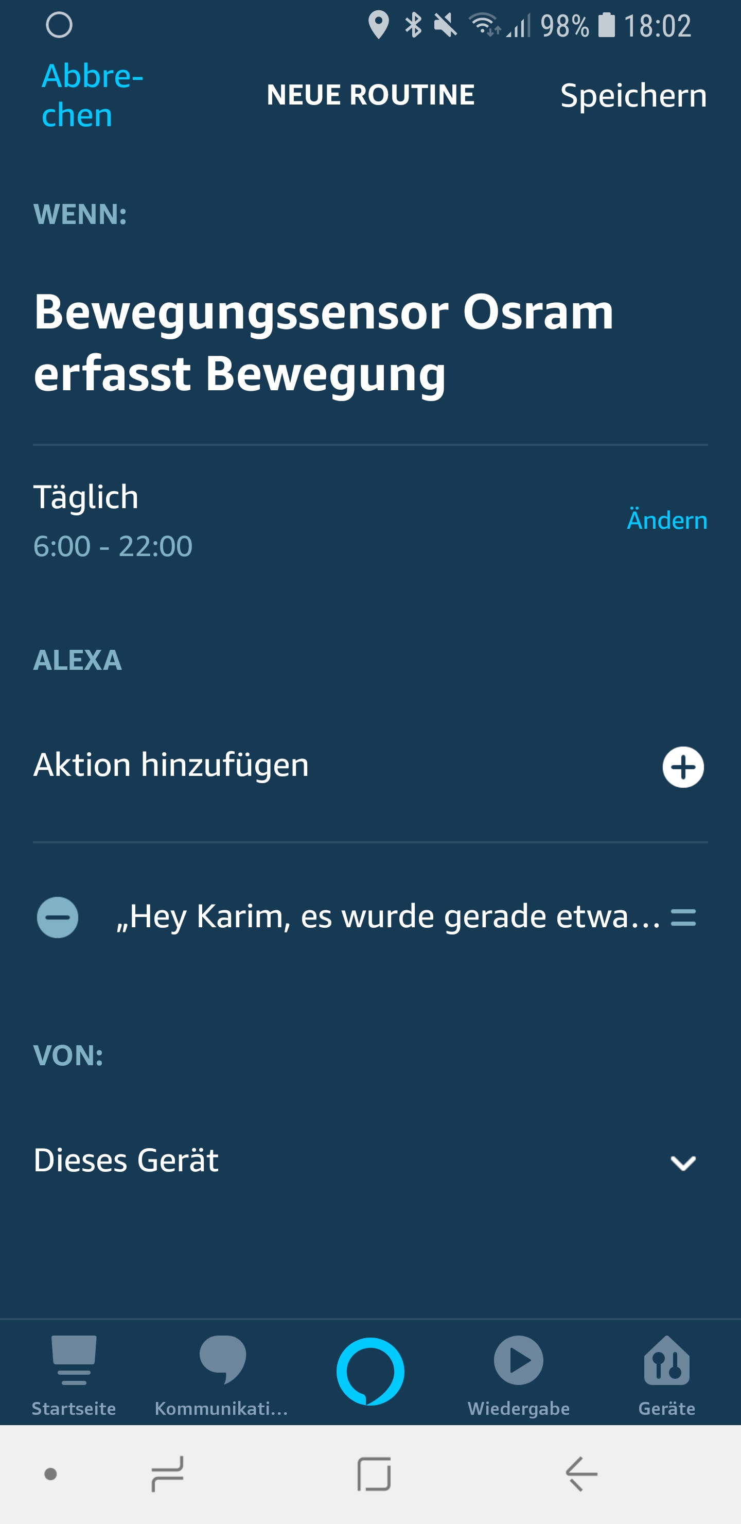

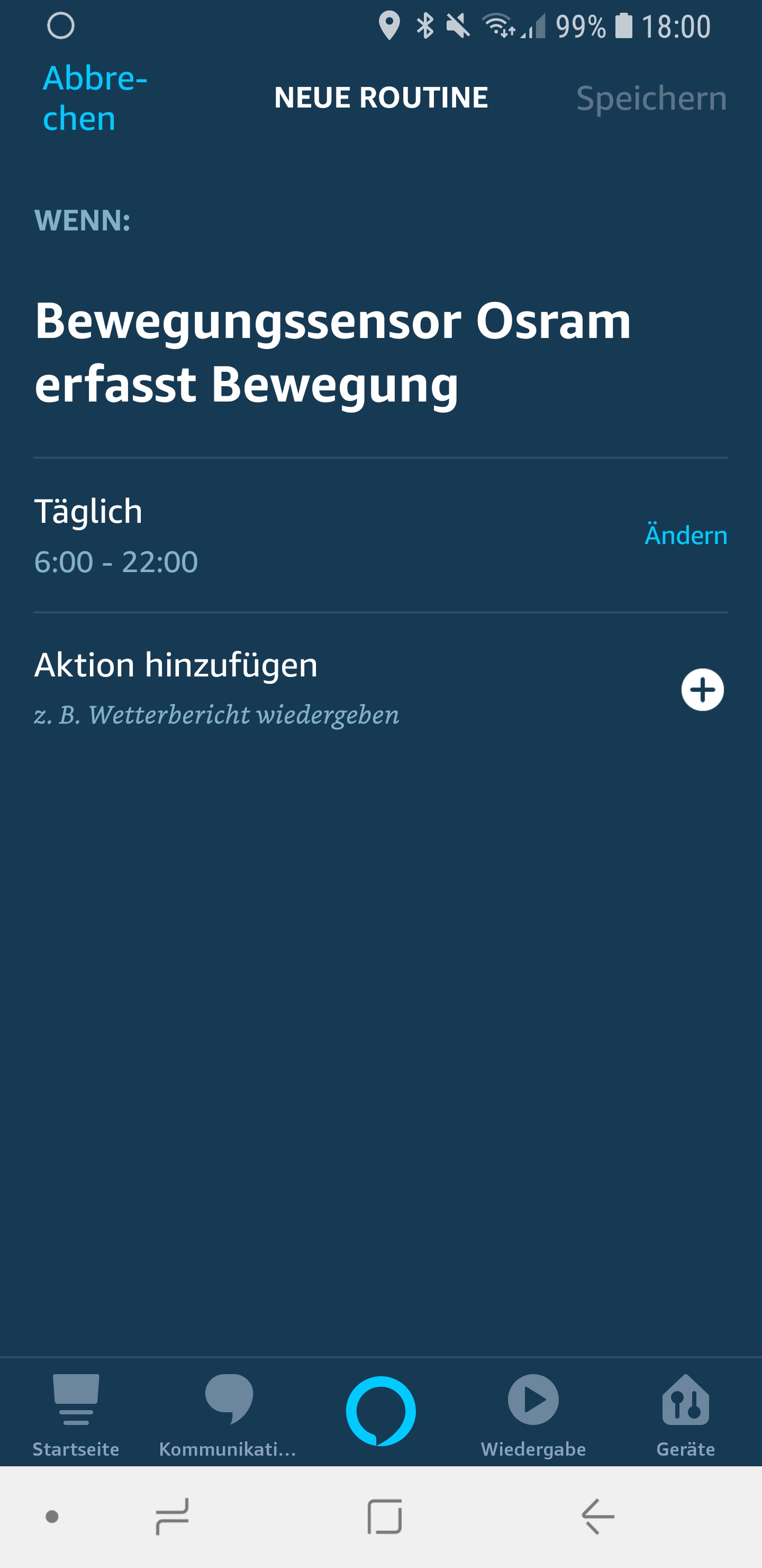

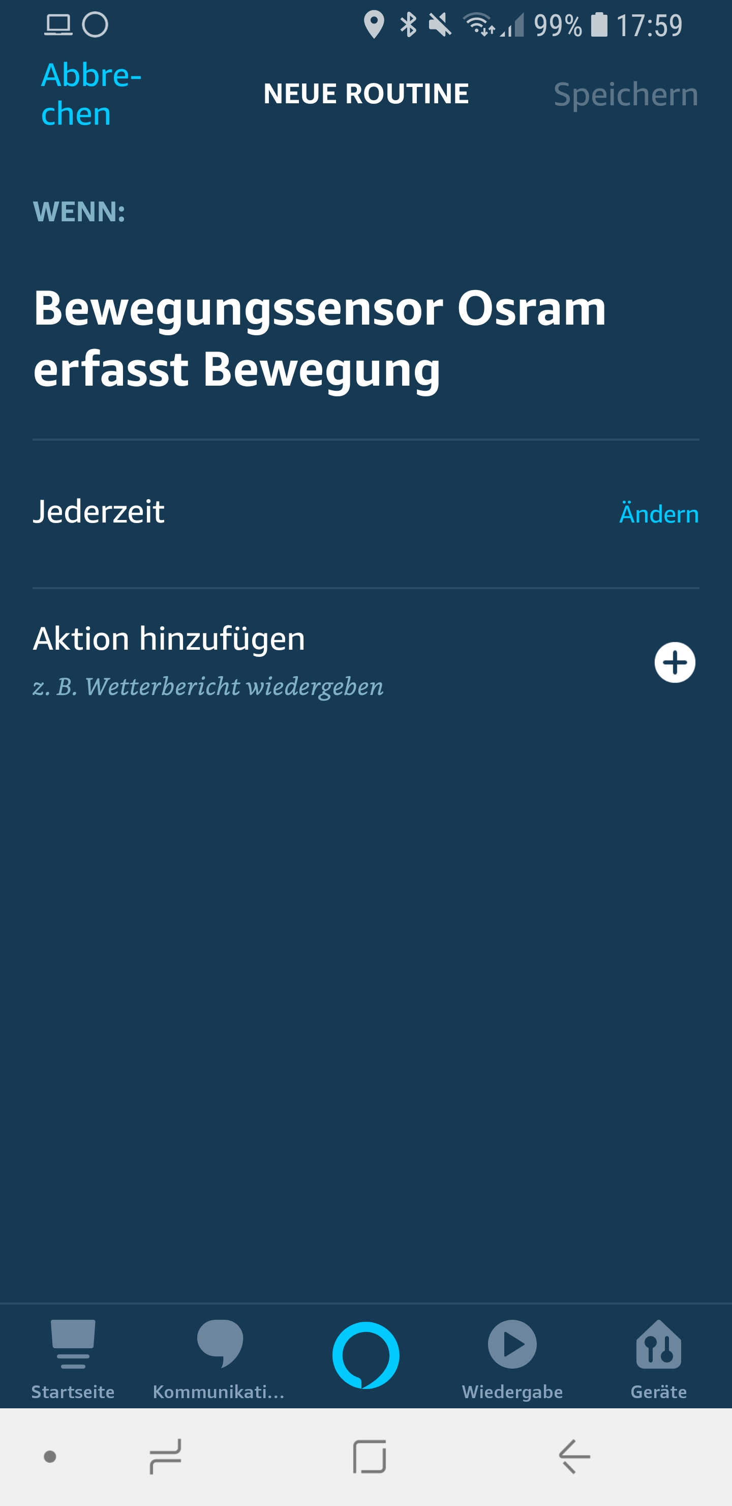

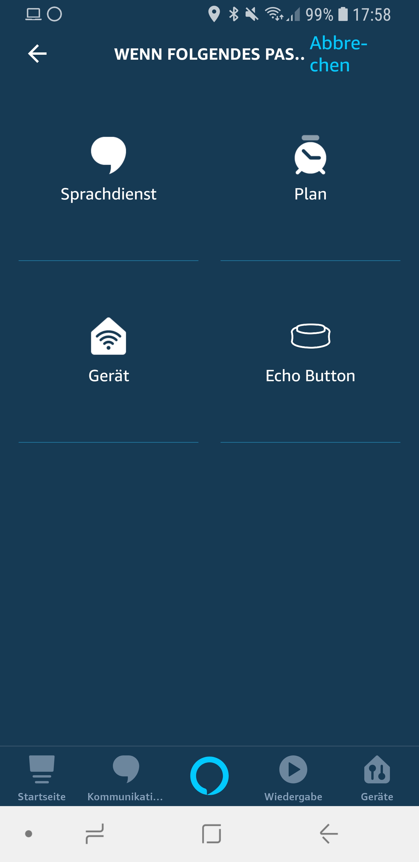

  3. Nun muss unser Auslöser ausgewählt werden (Wenn Folgendes passiert).

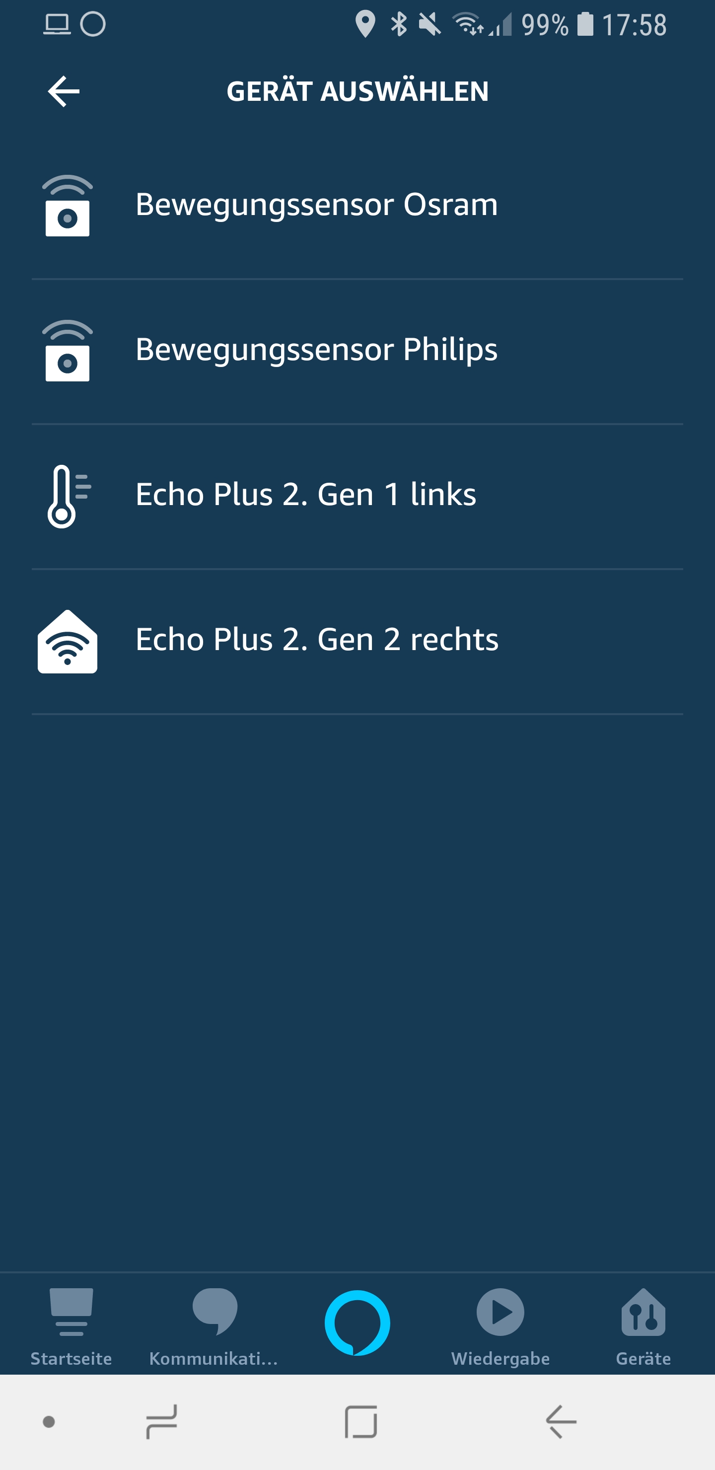

  4. Hier wählen wir jetzt das „Auslöse – Gerät“.
  5. In unserem Fall den Osram Bewegungsmelder.

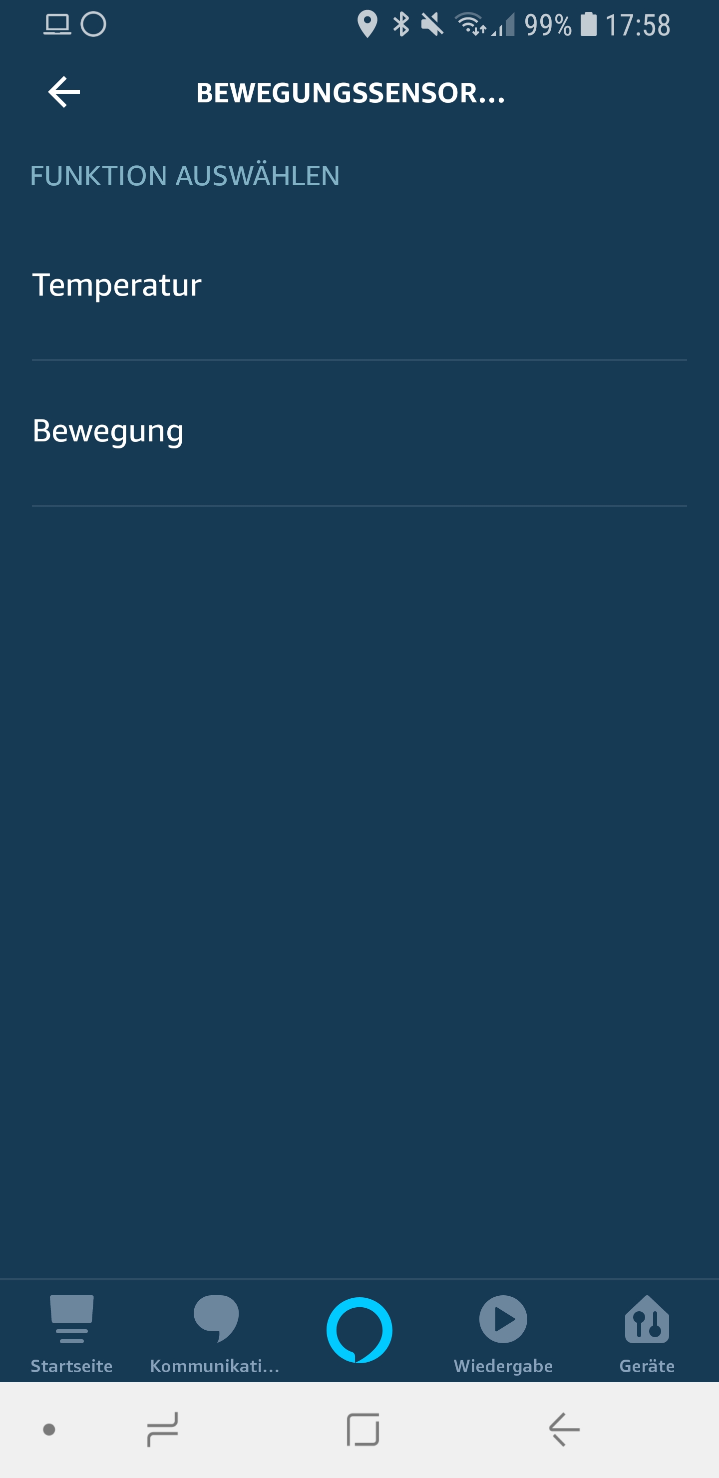

  6. Als Funktion wählen wir „Bewegung“.

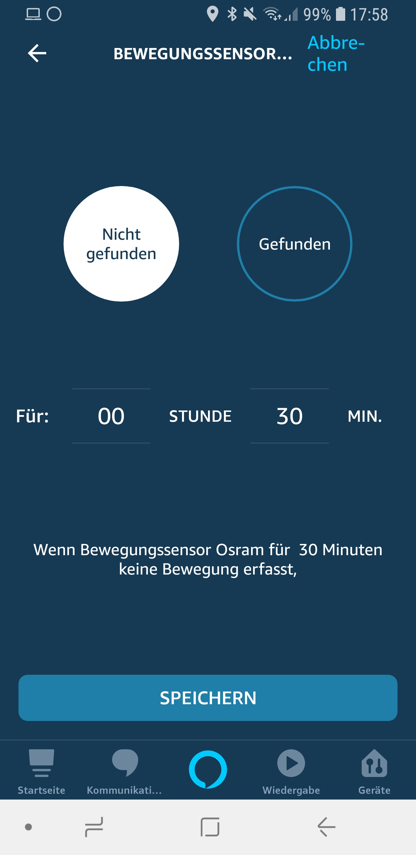

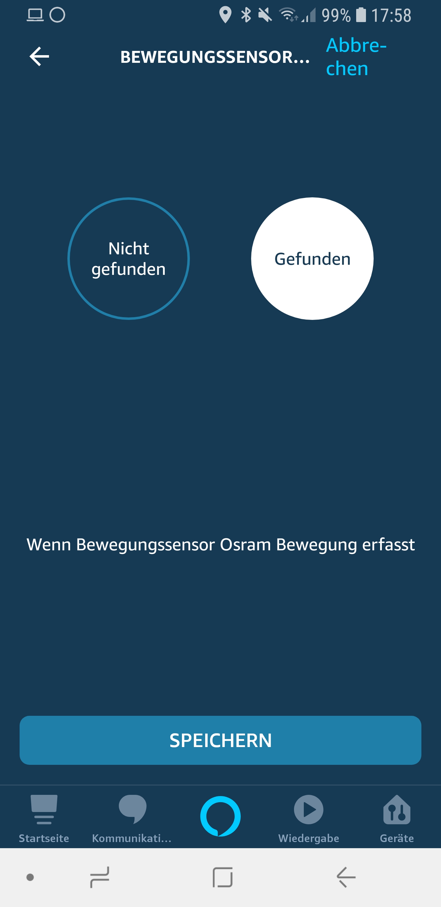

  7. Wir wechseln auf „Gefunden“…
  8. …und speichern diese Auswahl.

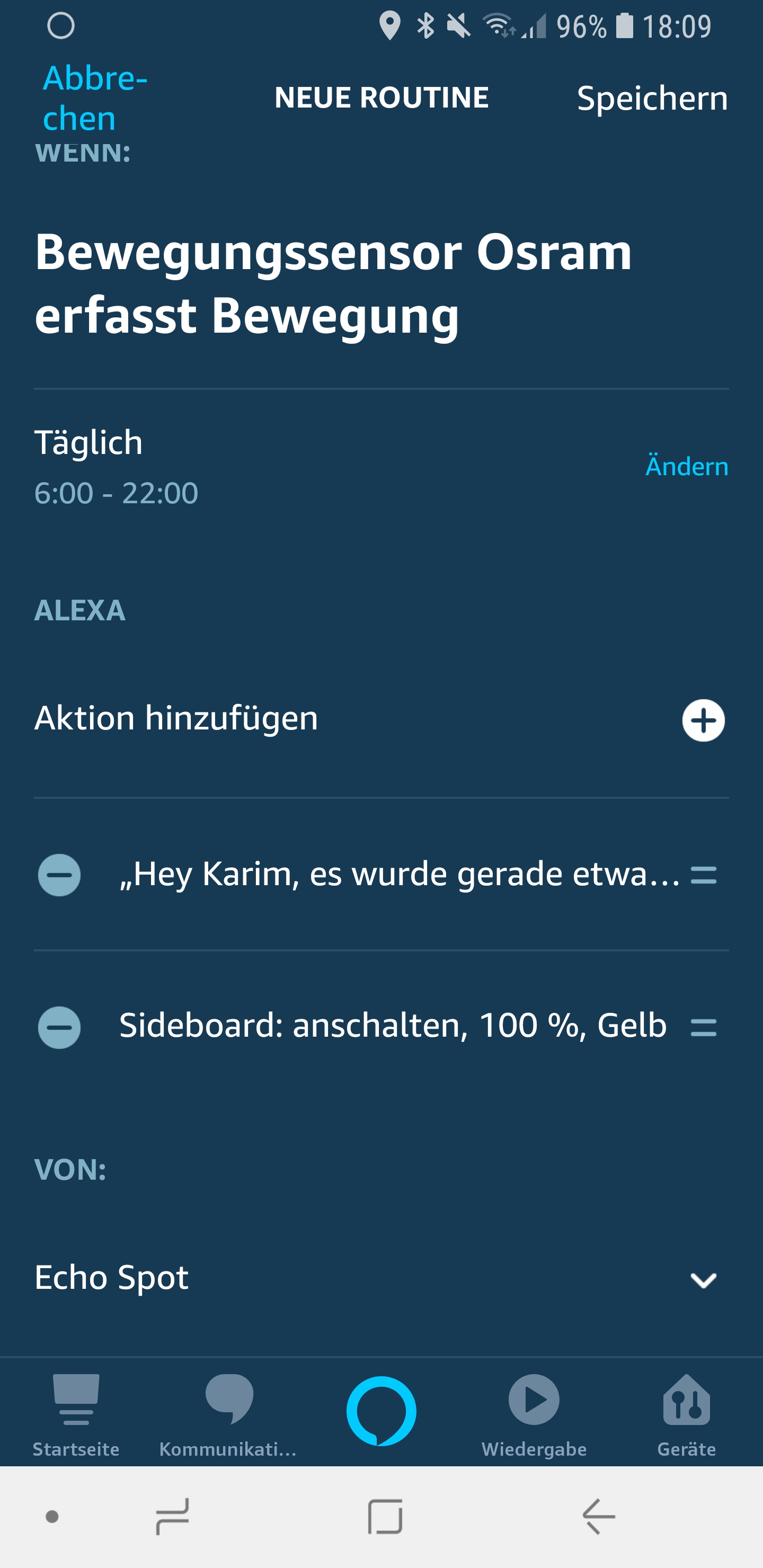

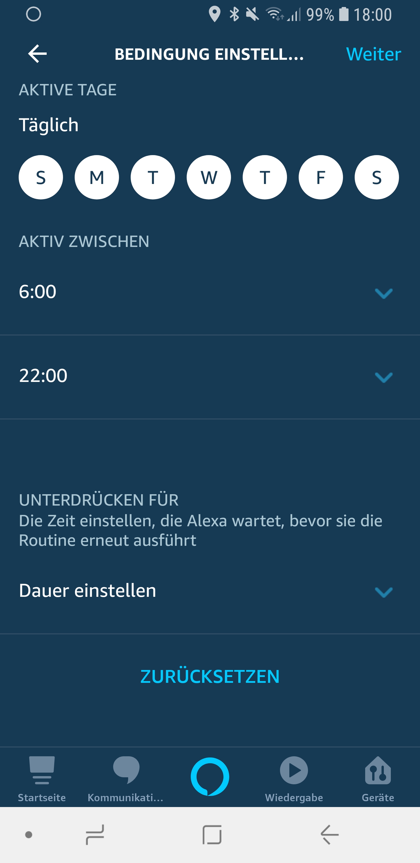

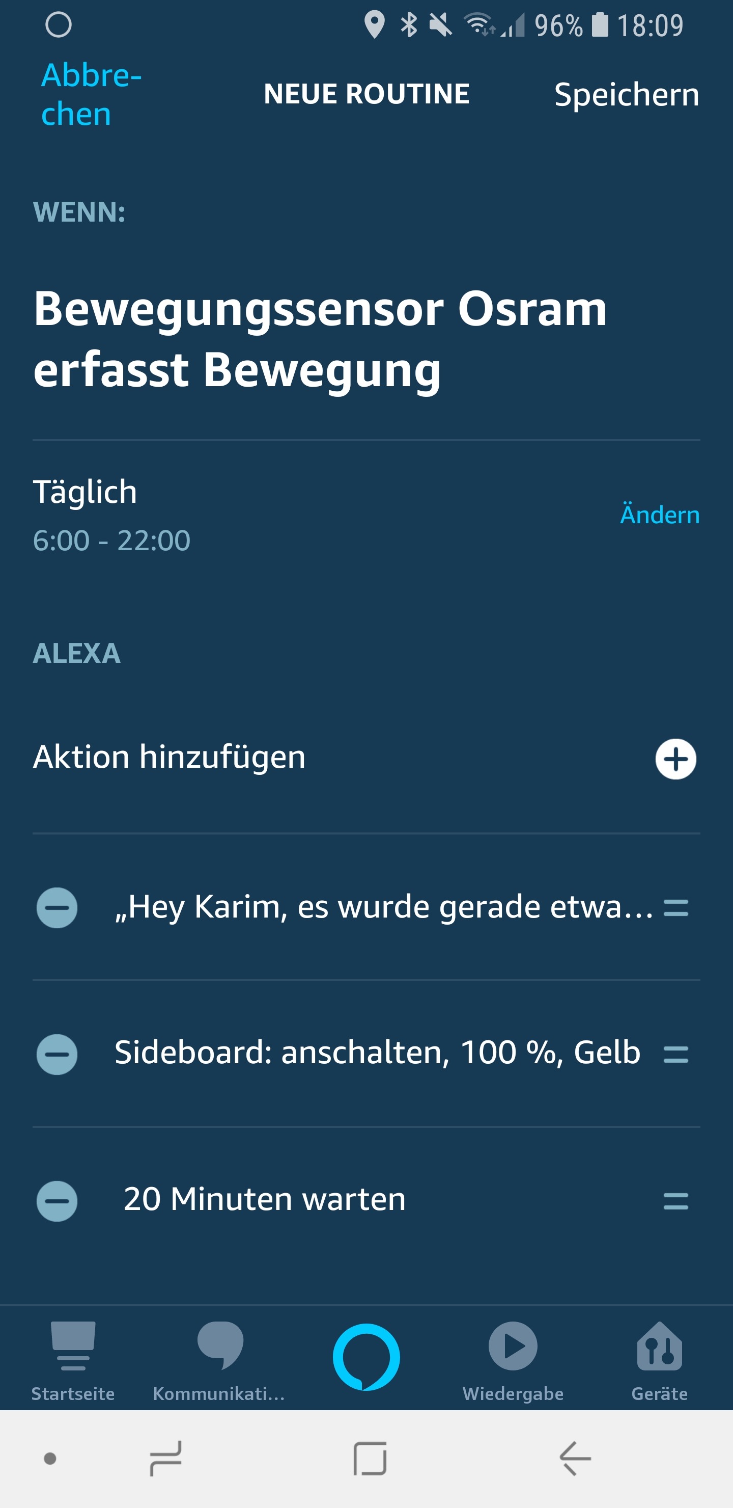

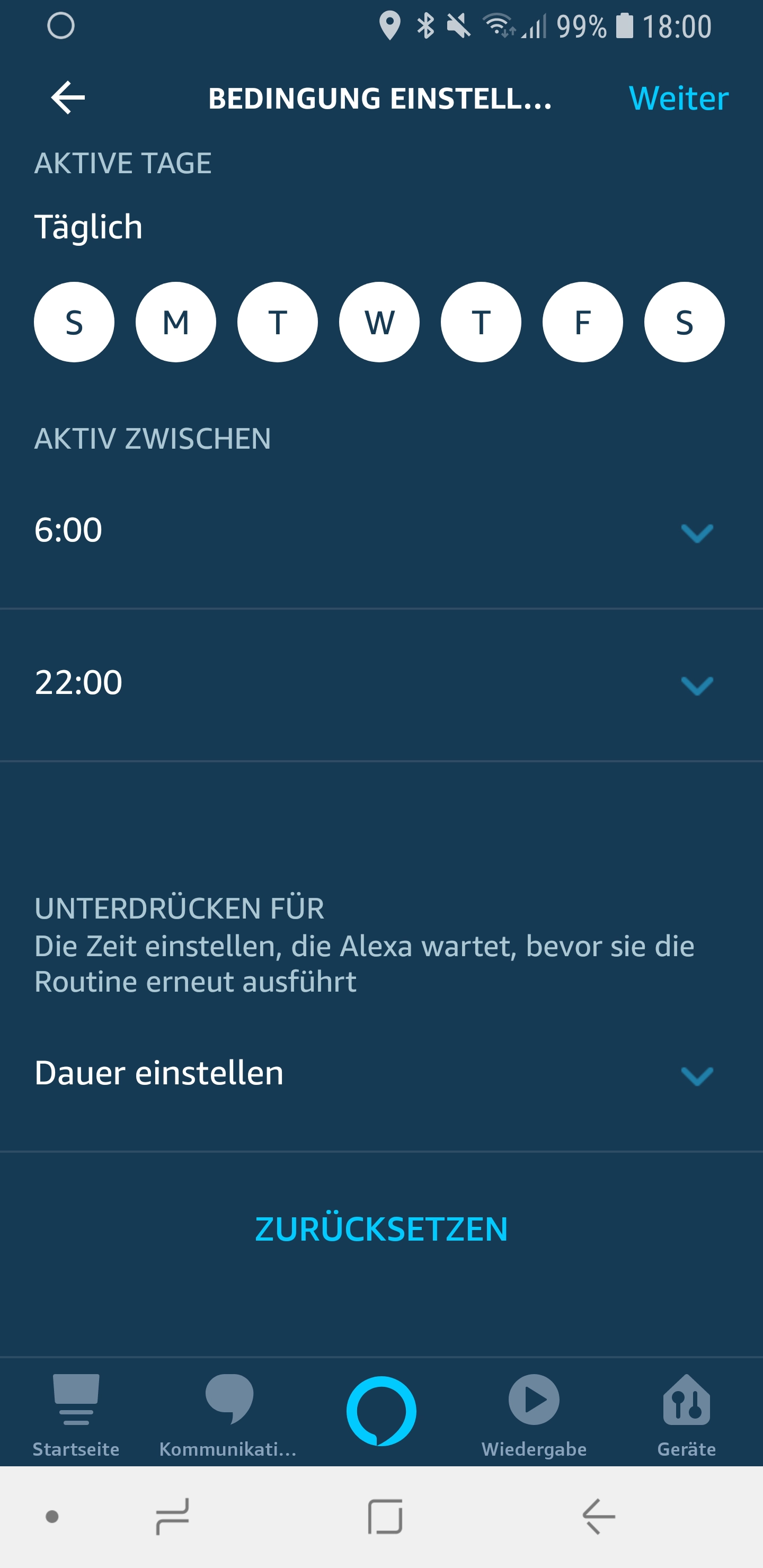

  9. Jetzt legen wir noch fest, in welchem Zeitraum…
  10. …die Routine aktiv sein soll.

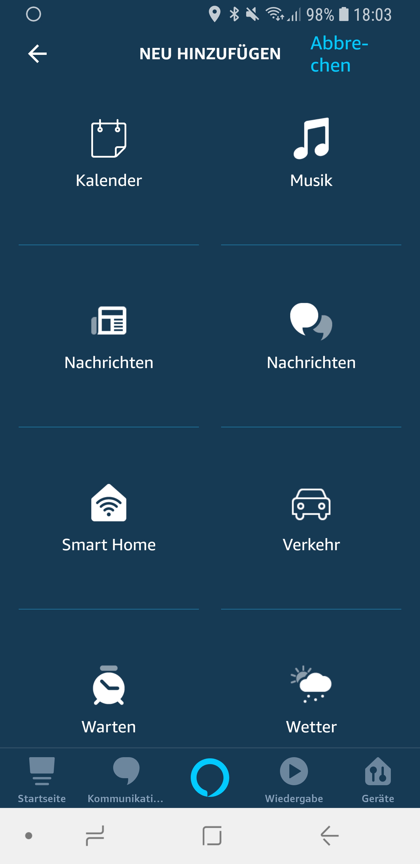

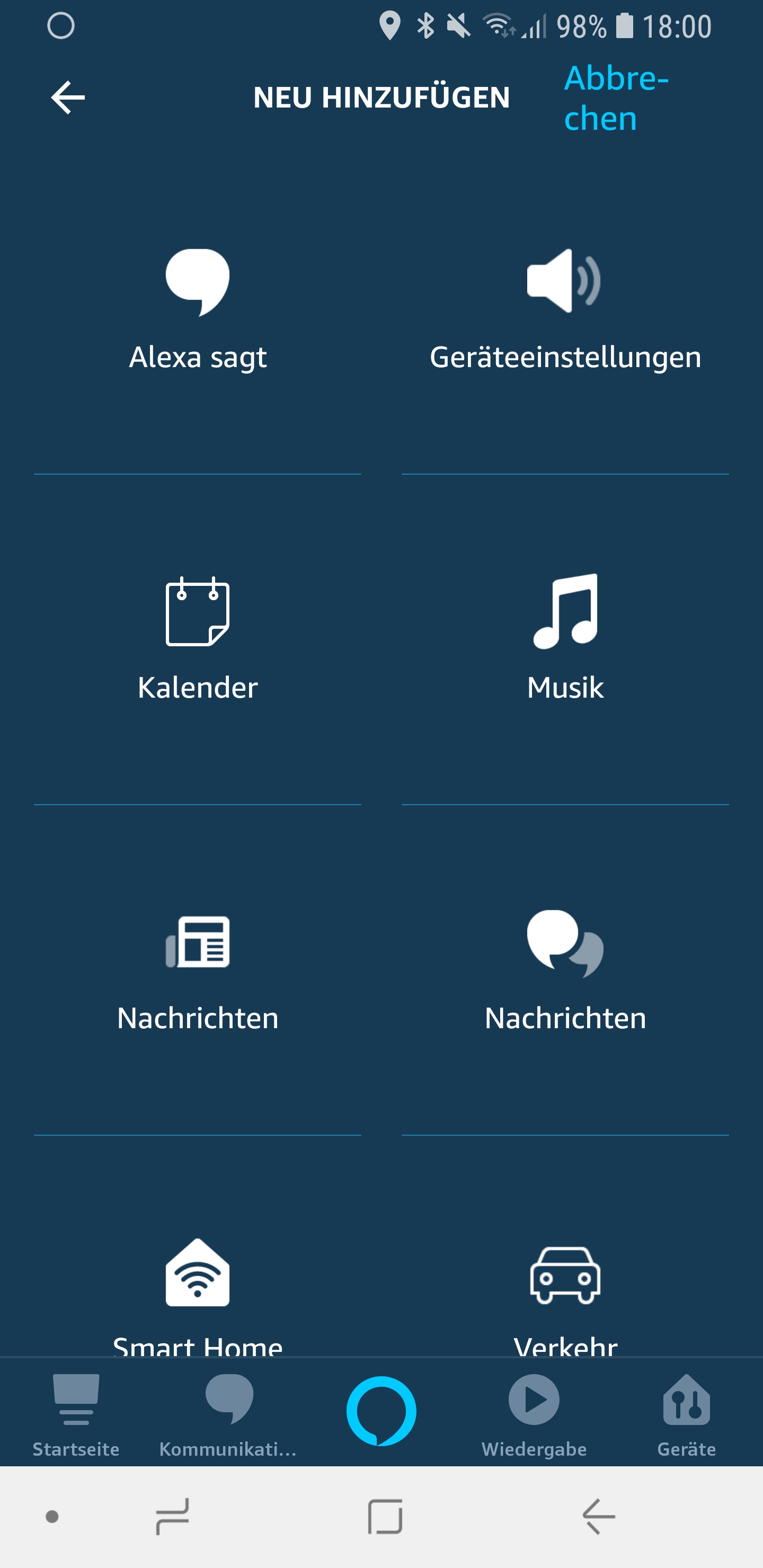

  11. Nun wird eine Aktion hinzugefügt.

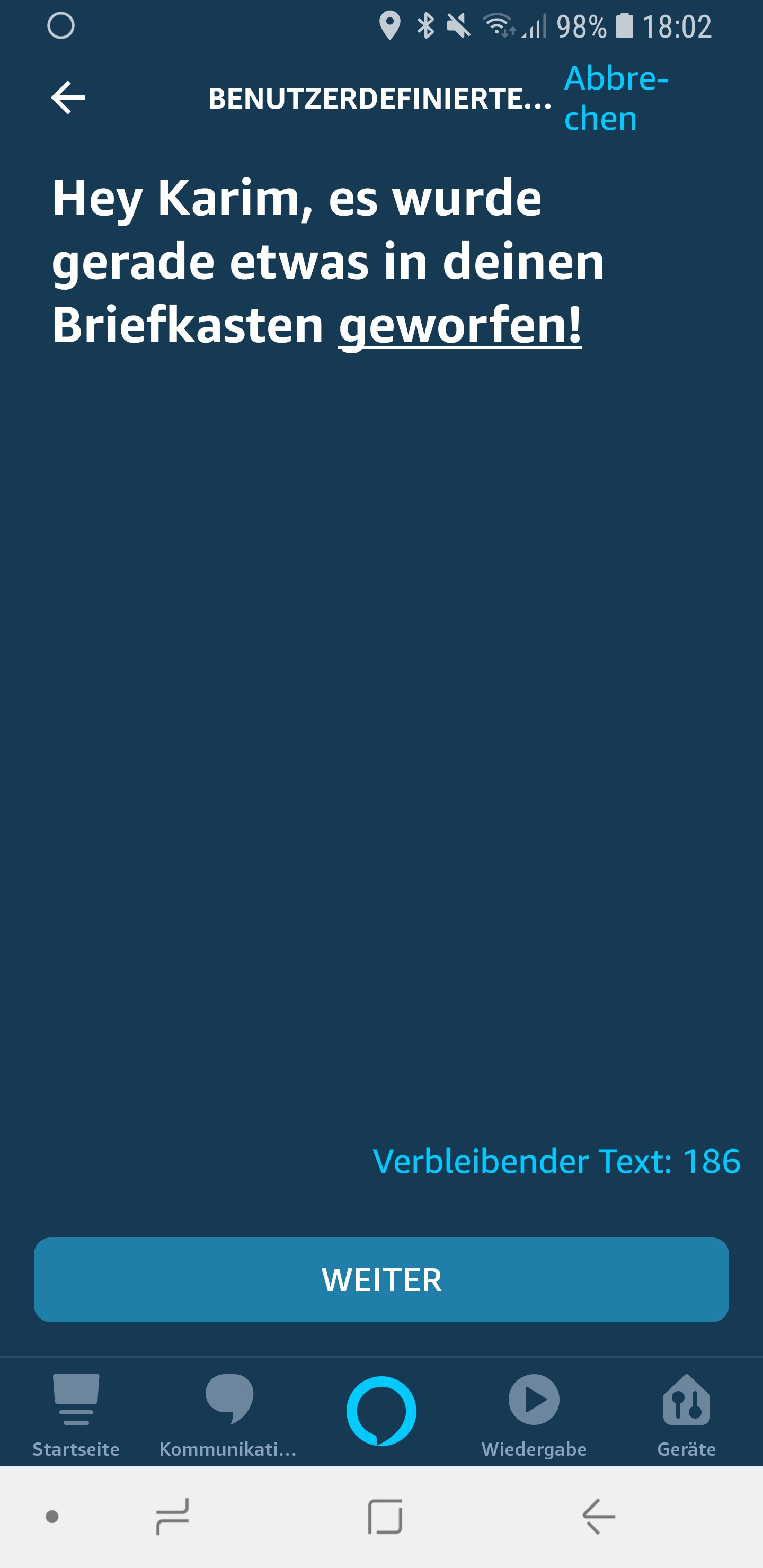

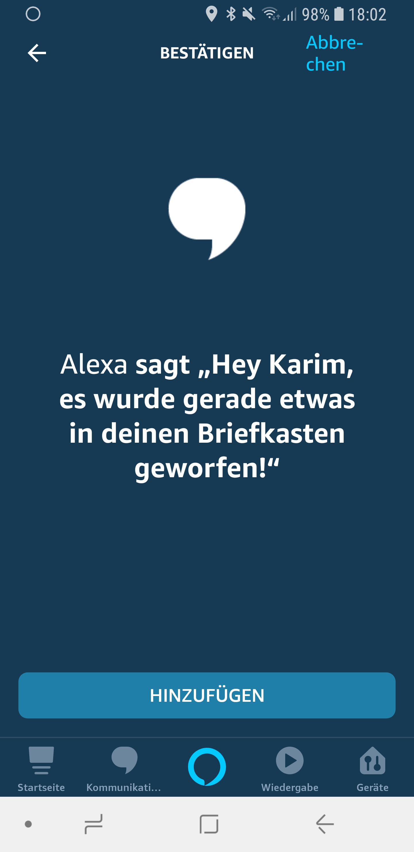

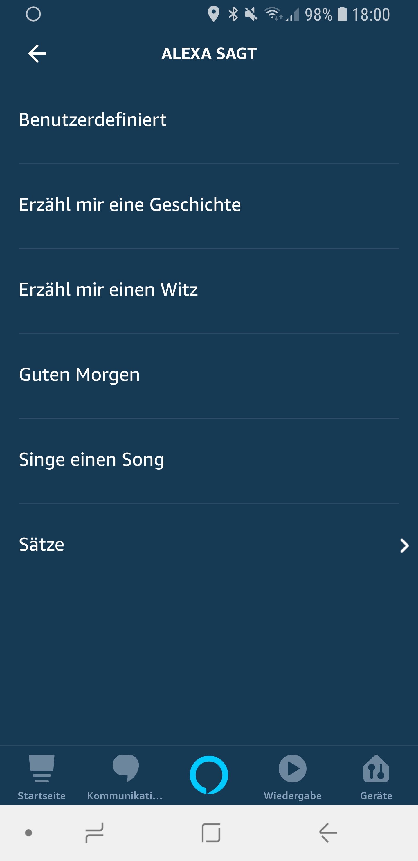

  12. Wir wählen „Alexa sagt“…
  13. …klicken auf „Benutzerdefiniert“…
  14. …und geben einen Text ein, den wir hören möchten, wenn der Bewegungsmelder auslöst.
  15. Diese Ansage wird nun in die Routine eingefügt.
  16. Wir legen jetzt fest, auf welchem Lautsprecher die Ansage erfolgen soll.
  17. In unserem Fall auf dem Echo Spot.

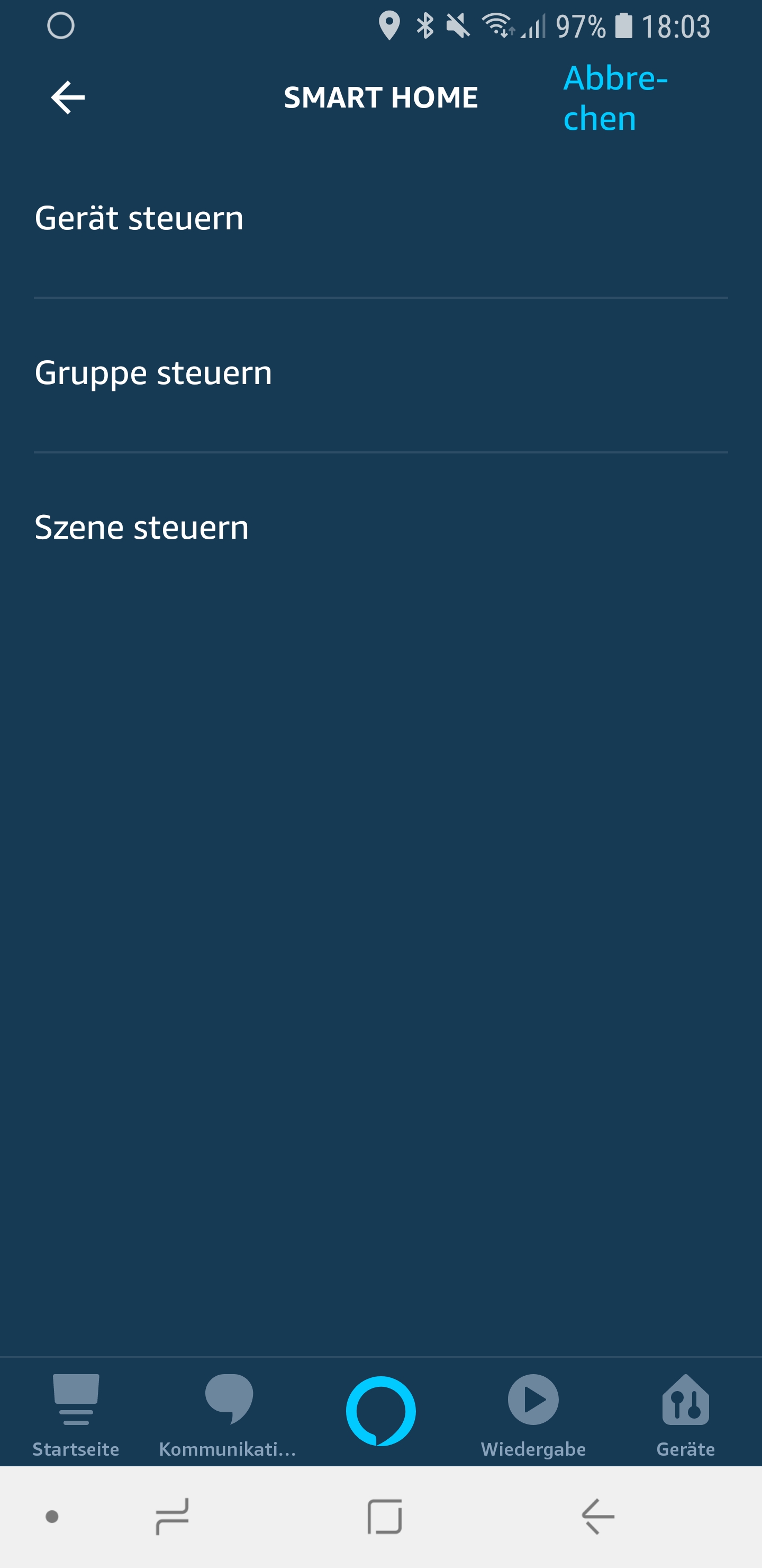

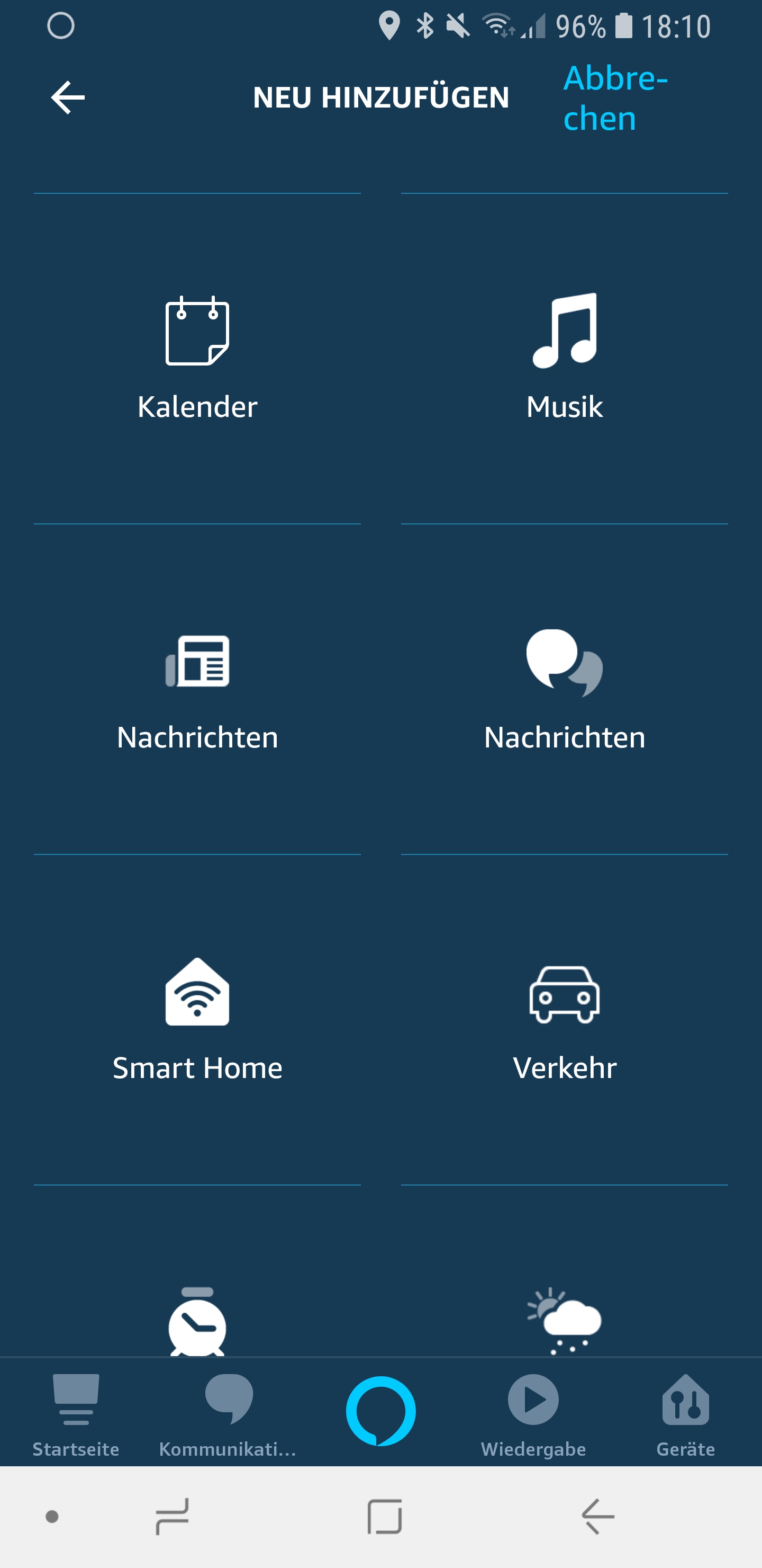

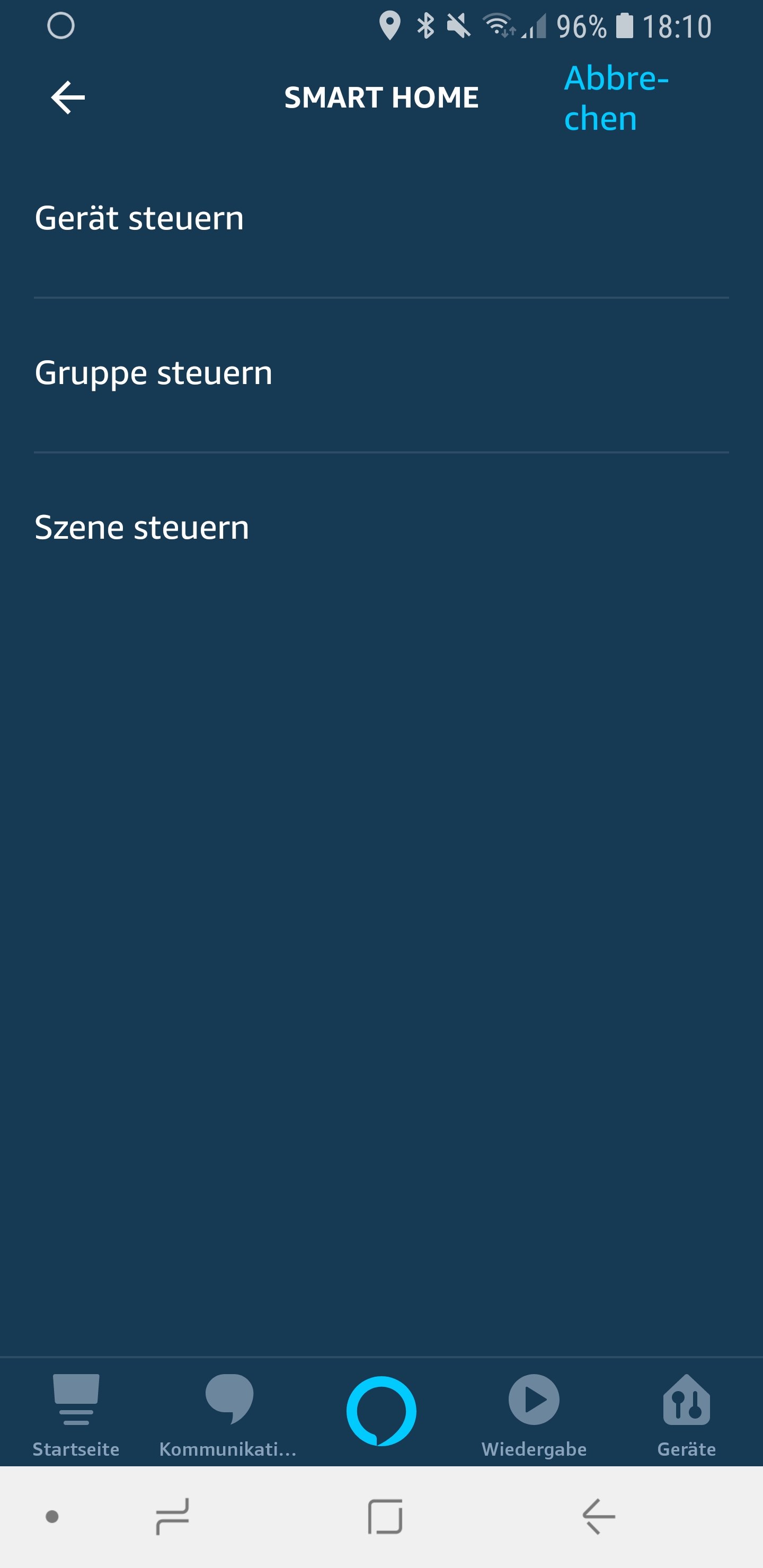

  18. Es wird eine weitere Aktion aus dem Bereich „Smart Home“ hinzugefügt.

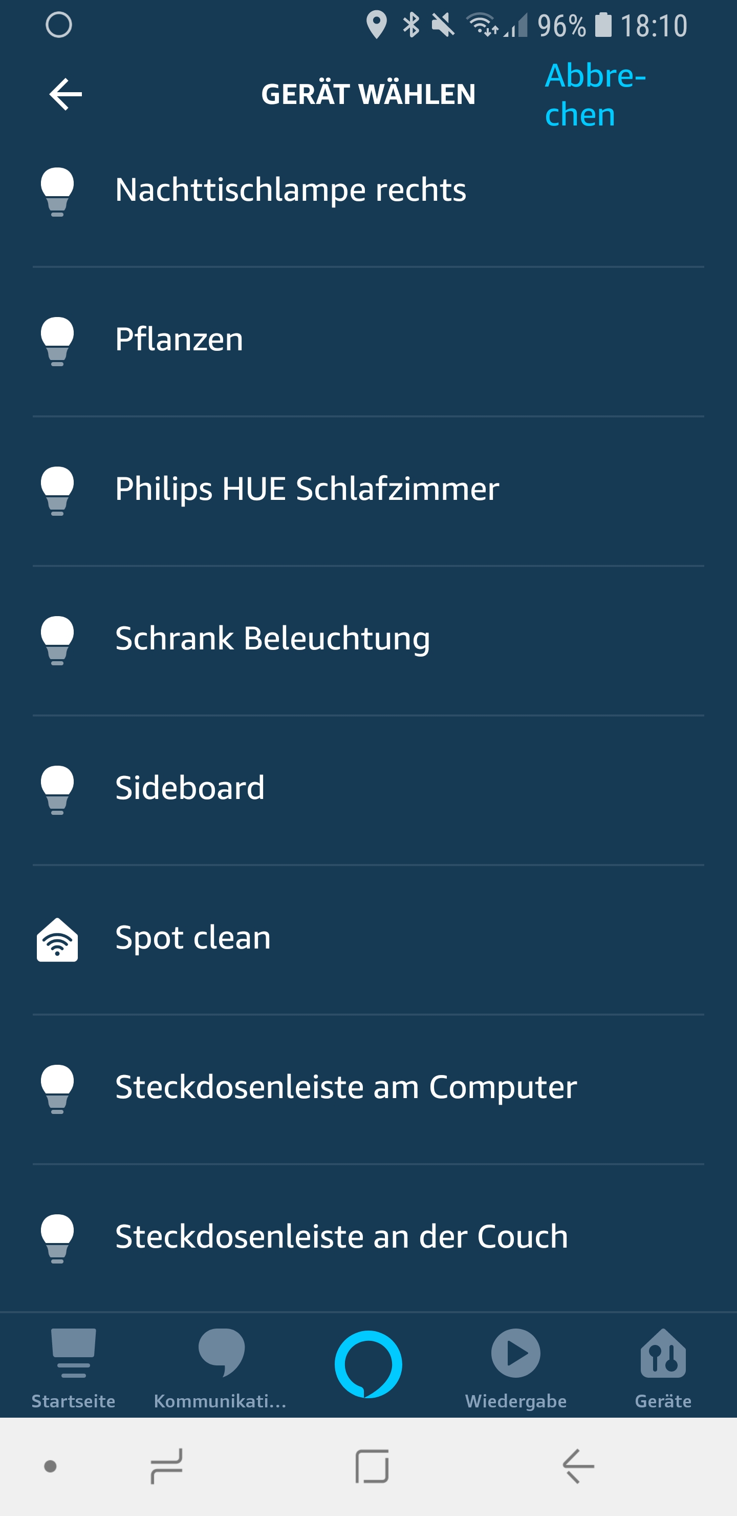

  19. Wir wählen „Gerät steuern“…

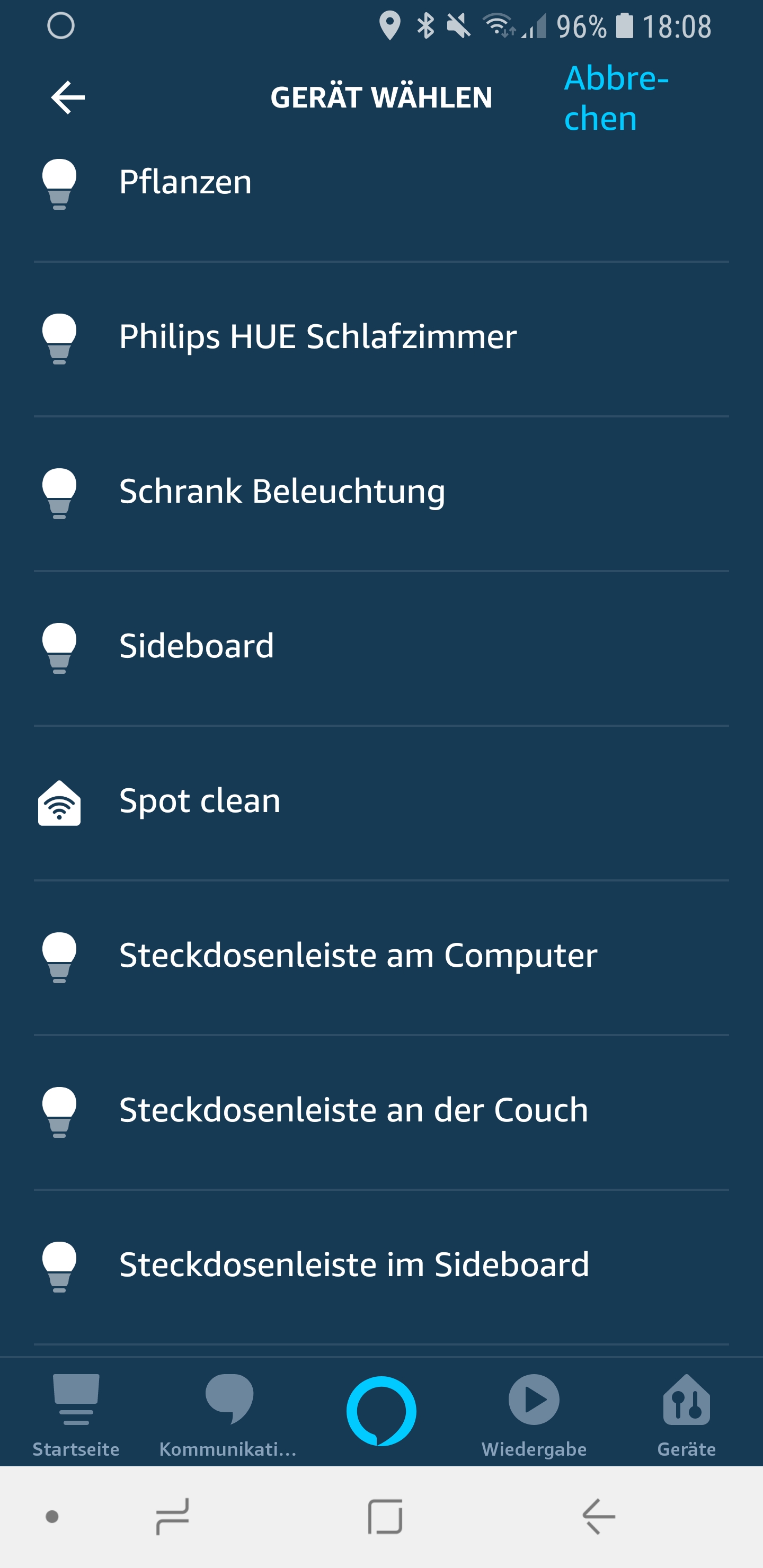

  20. …und die Lampe „Sideboard“ aus.

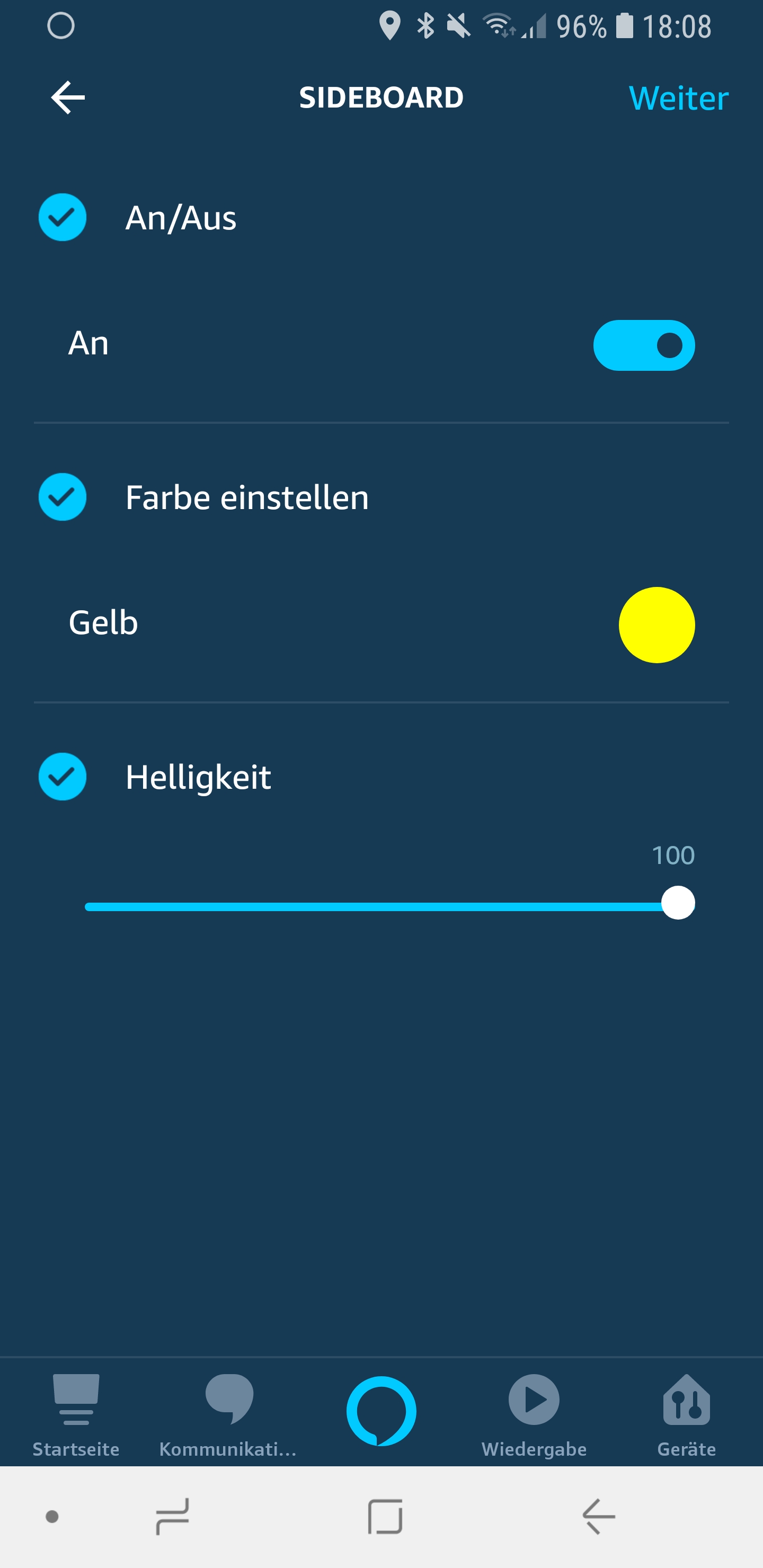

  21. Nun können die Eigenschaften festgelegt werden…
  22. …und der Routine hinzugefügt werden.

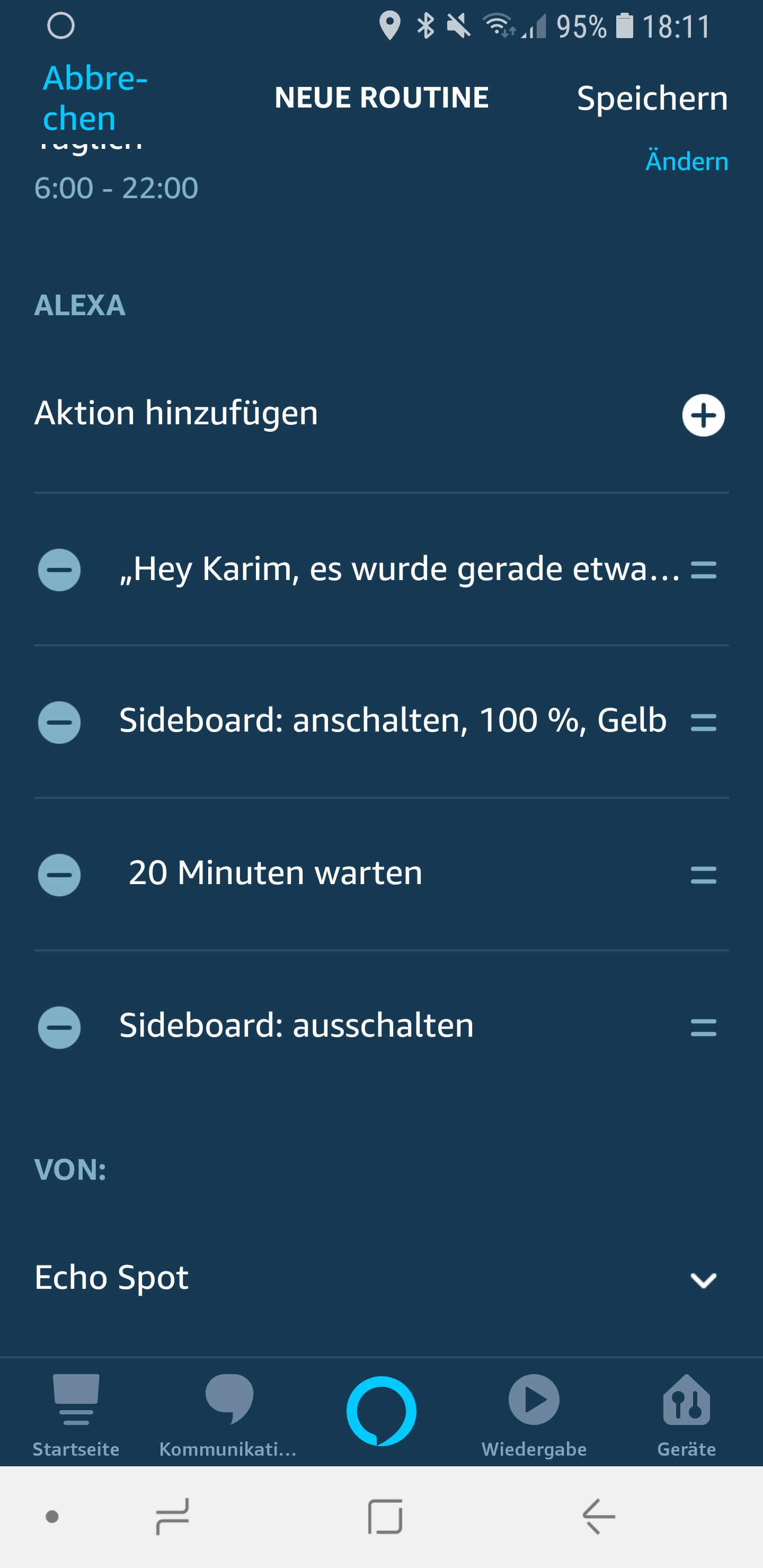

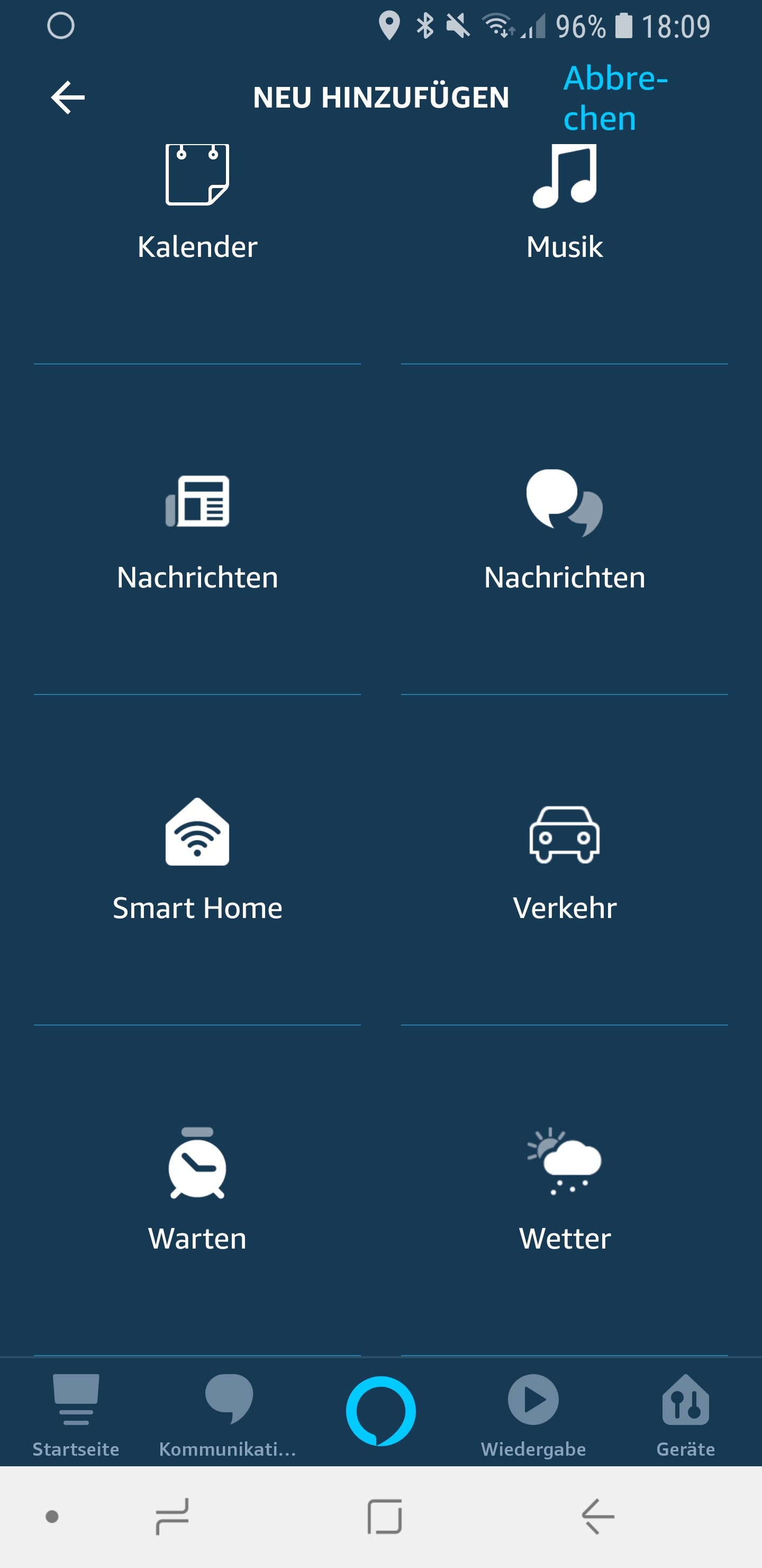

  23. Eine weitere Aktion „Warten“ wird hinzugefügt.

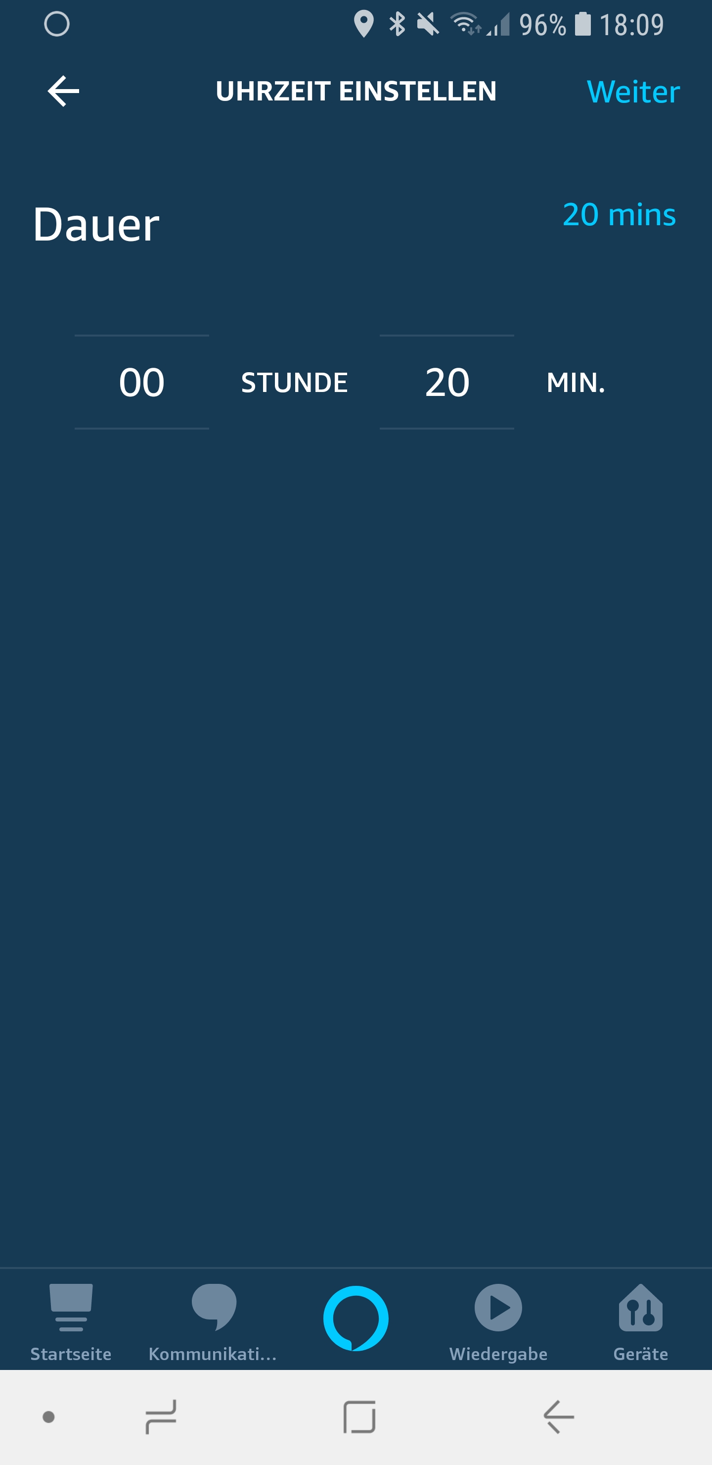

  24. Wir legen die Dauer fest, wie lange die Lampe an bleiben soll…
  25. …und fügen diese Aktion ebenfalls der Routine hinzu.

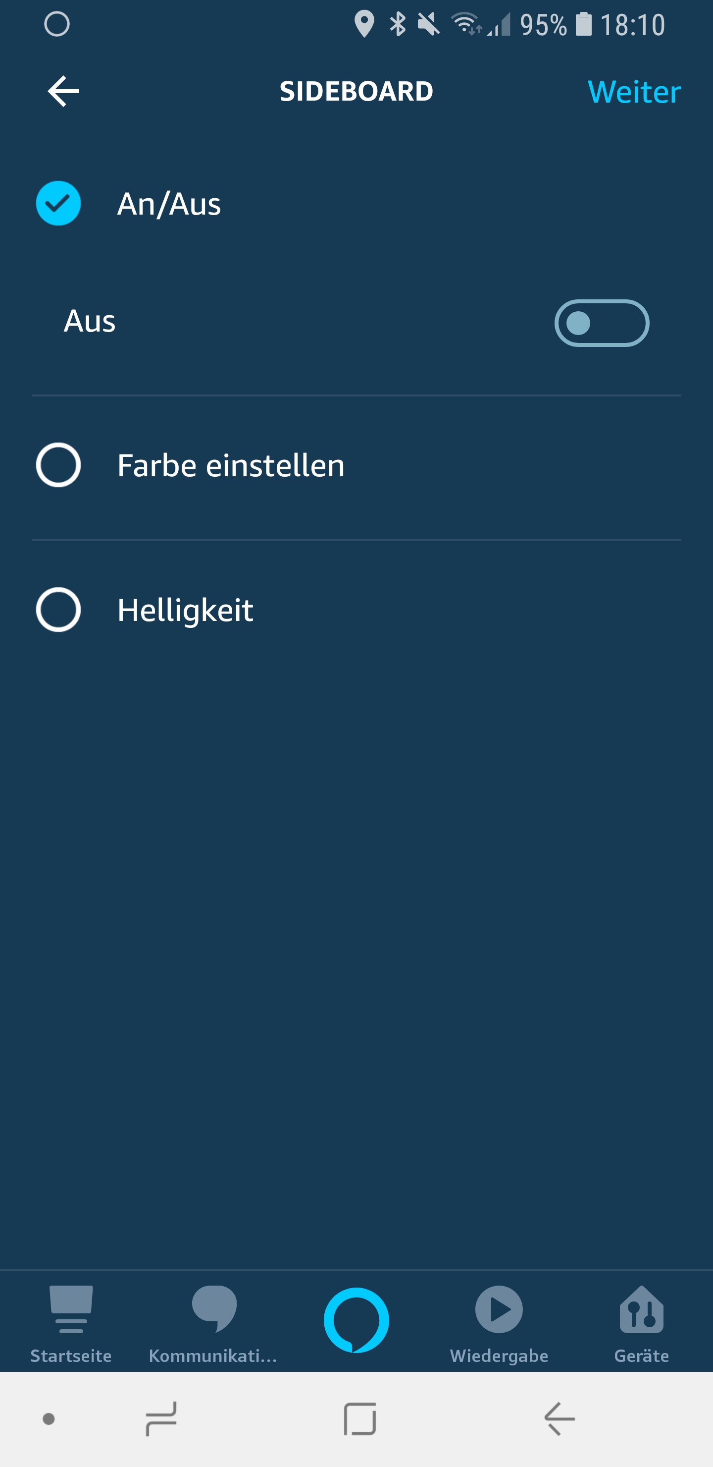

  26. Als letztes wird noch eine Aktion aus dem Bereich „Smart Home“ hinzugefügt…
  27. …  , „Gerät steuern“ ausgewählt…
  28. …und wieder die Lampe „Sideboard“ ausgewählt.
  29. Dieses mal wollen wir sie ausschalten.
  30. Jetzt ist die Routine vollständig und kann gespeichert werden.

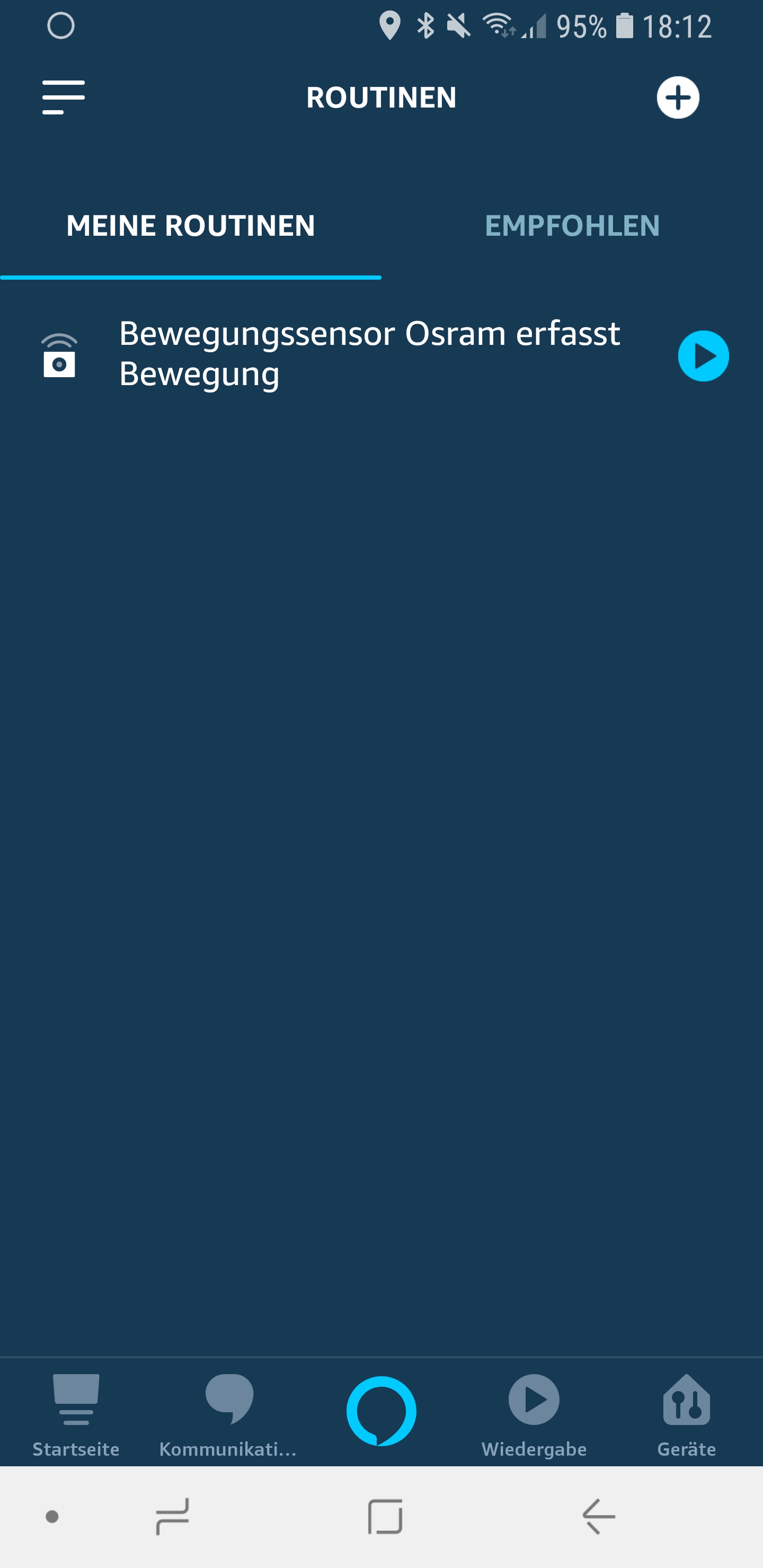

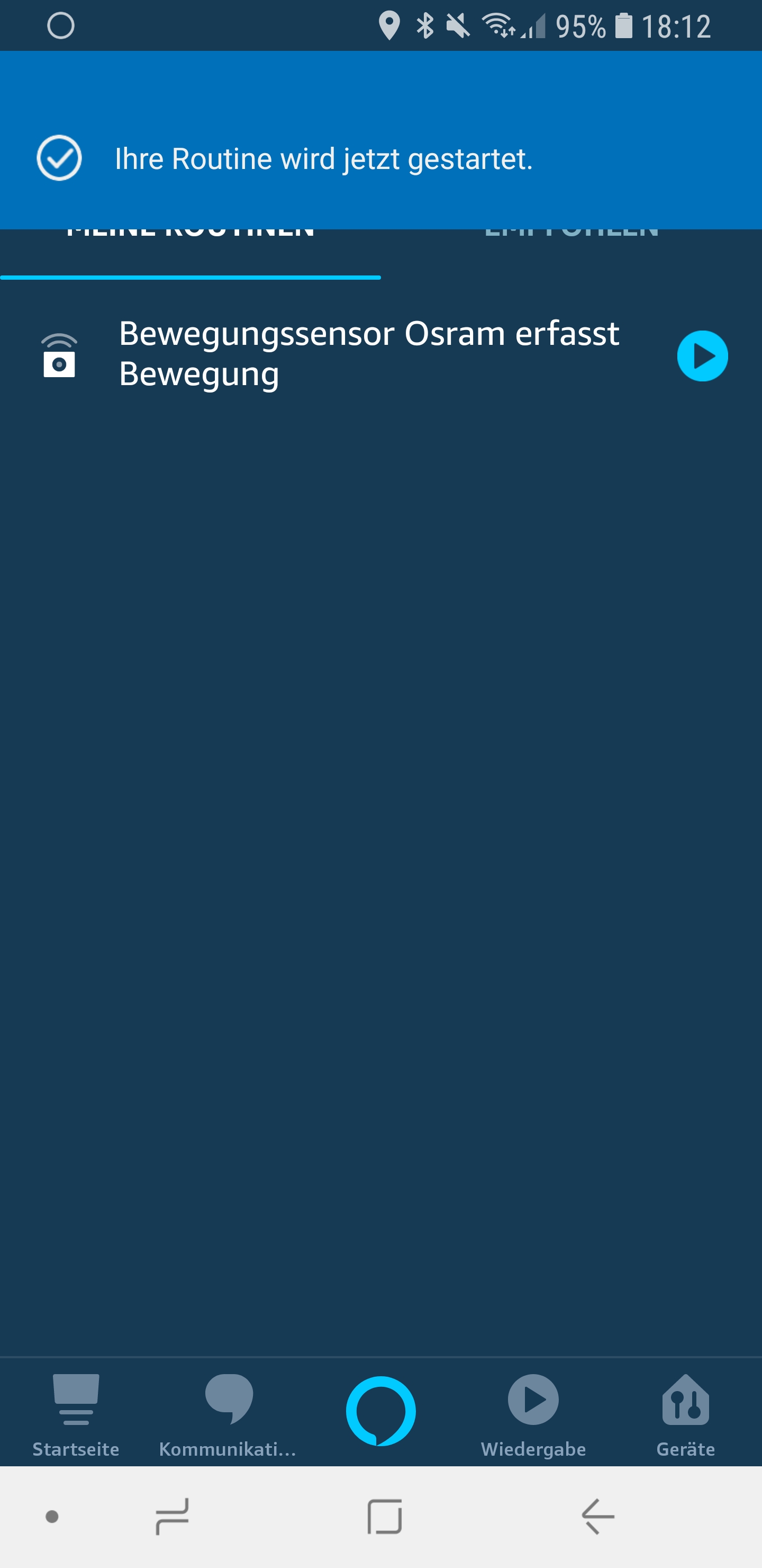

  31. Die Routine erscheint nun in der Übersicht „meine Routinen“.
  32. Auf dem „Play Symbol“ kann sie jetzt getestet werden.
Bei mir ertönt nun eine Ansage mit dem festgelegten Text auf dem Echo Spot. Gleichzeitig geht noch die Lampe „Sideboard“ an und erlischt nach 20 Minuten wieder. Die Routine funktioniert also so wie sie soll.
