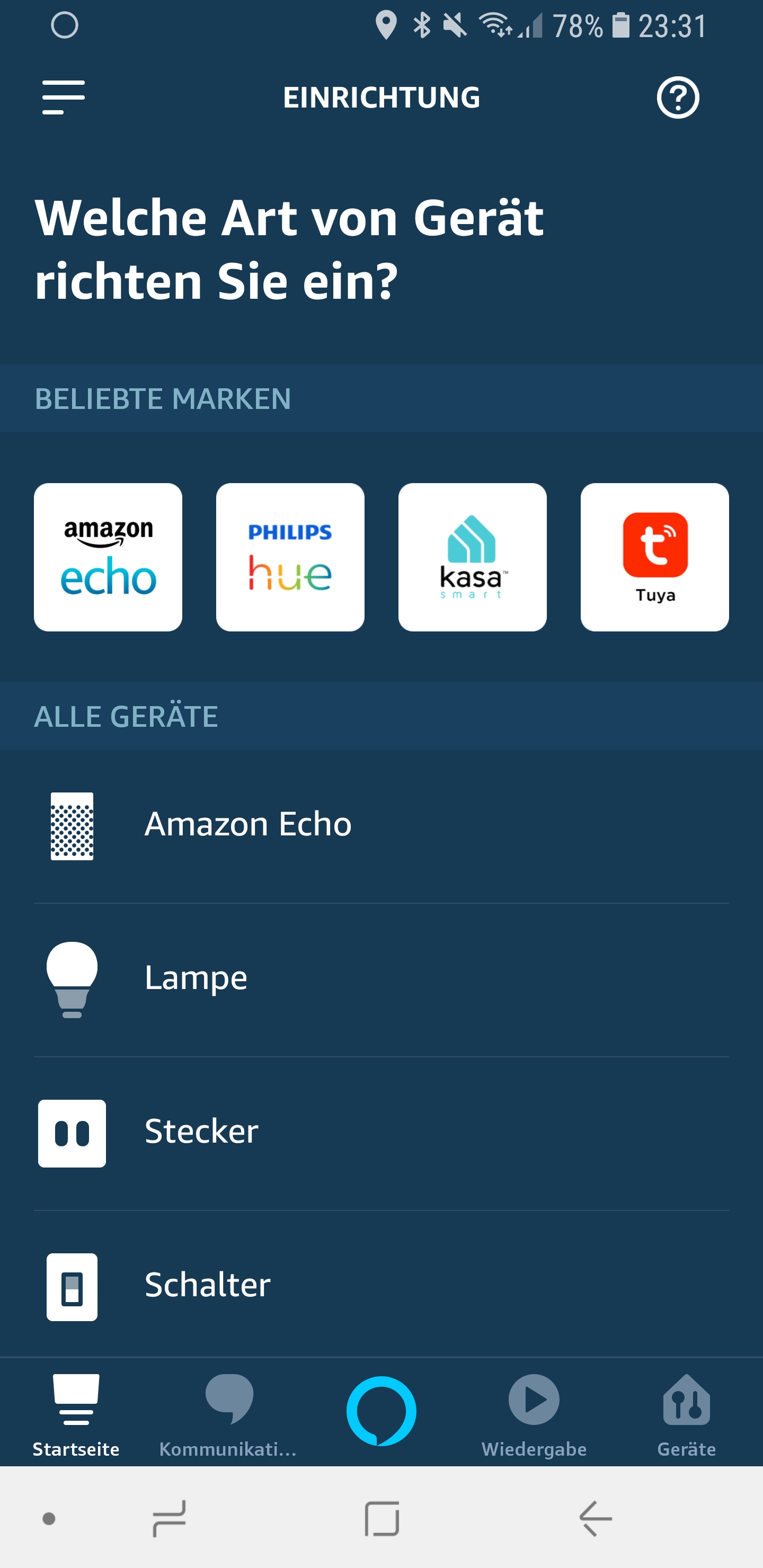

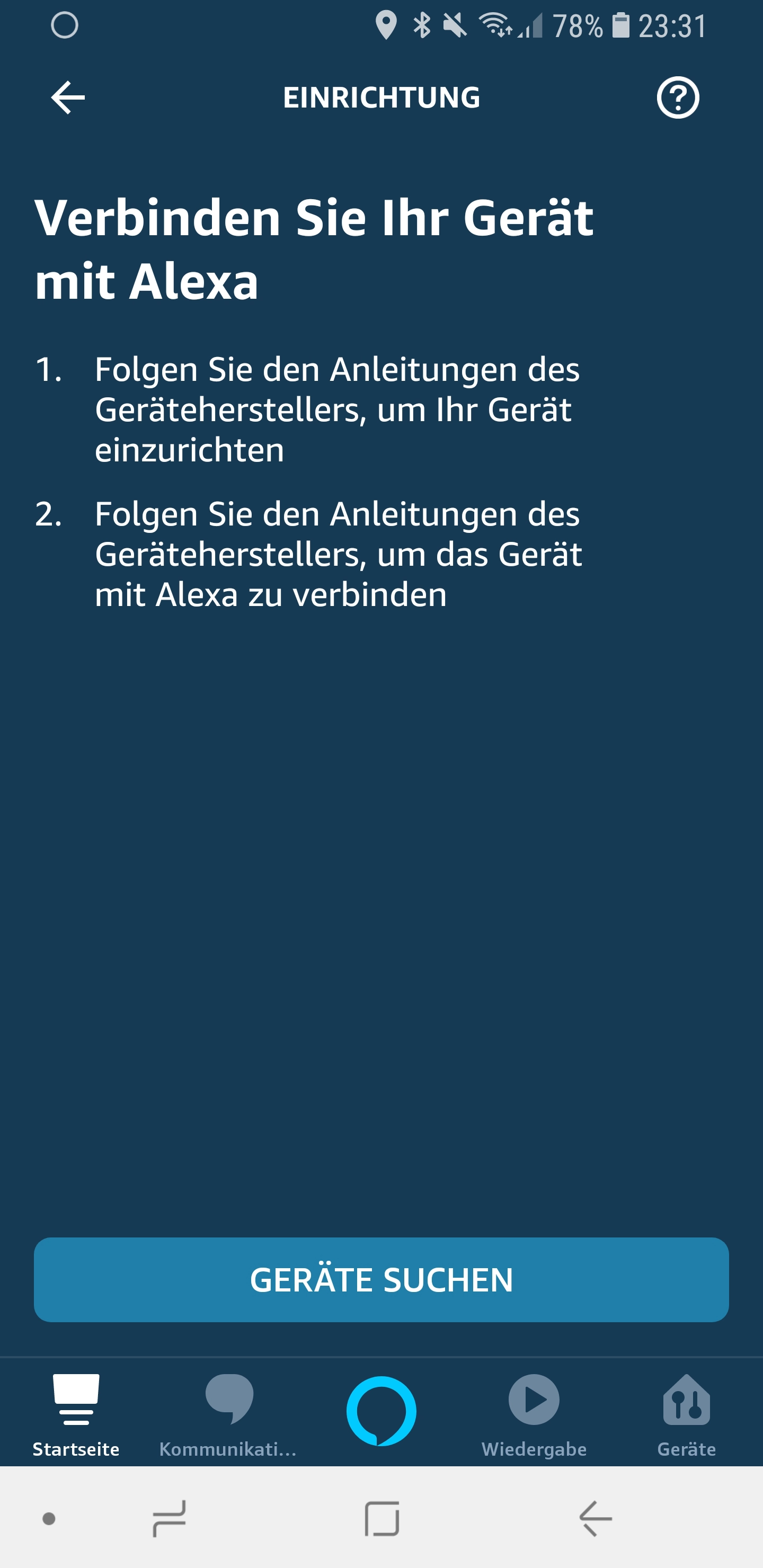

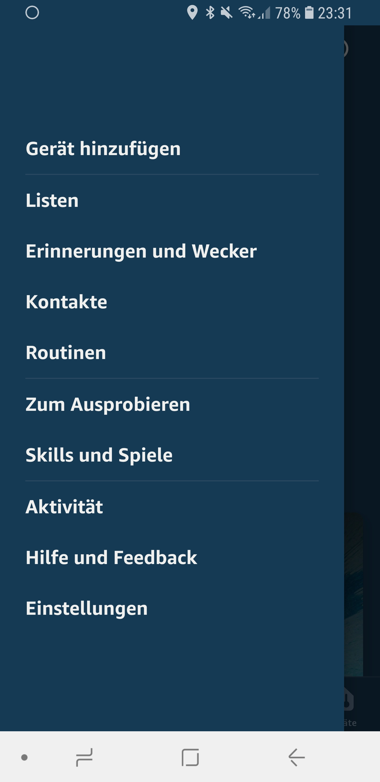

  1. Öffnet in der Alexa App das seitliche Menü und wählt „Gerät hinzufügen“ aus.

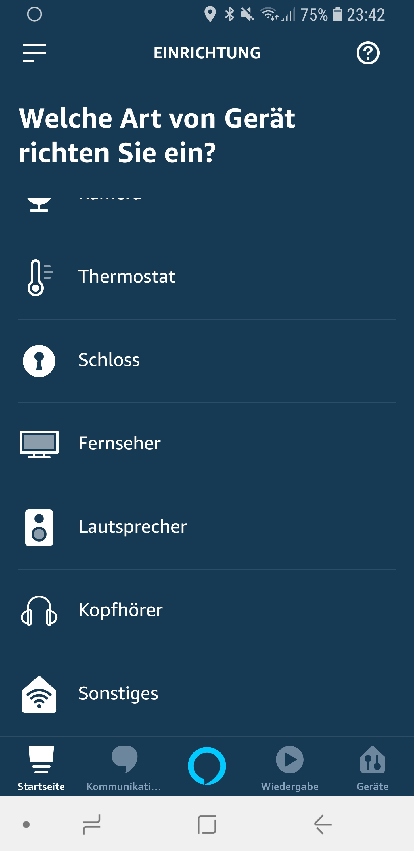

  2. Sucht nun nach dem passenden Gerät, in unserem Fall…
  3. …wählt ihr „Sonstiges“.

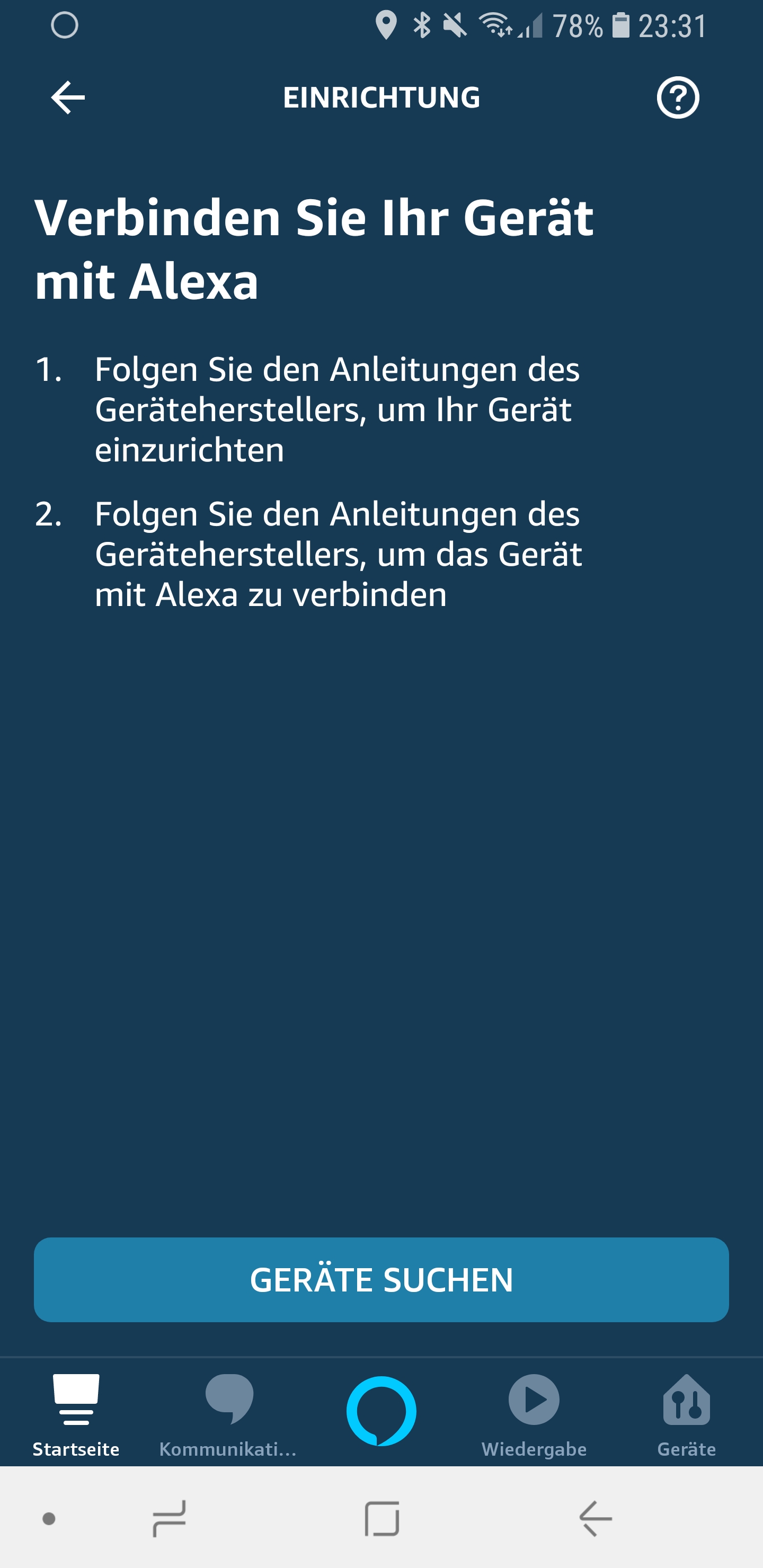

  4. Nun müsst ihr den Bewegungsmelder noch in den Kopplungsmodus versetzten. Entweder ist er das bereits, da ihr ihn gerade erst in Betrieb genommen habt oder ihr haltet die kleine Taste für 10 Sekunden gedrückt. Daraufhin schaltet er sich automatisch in den Kopplungsmodus.

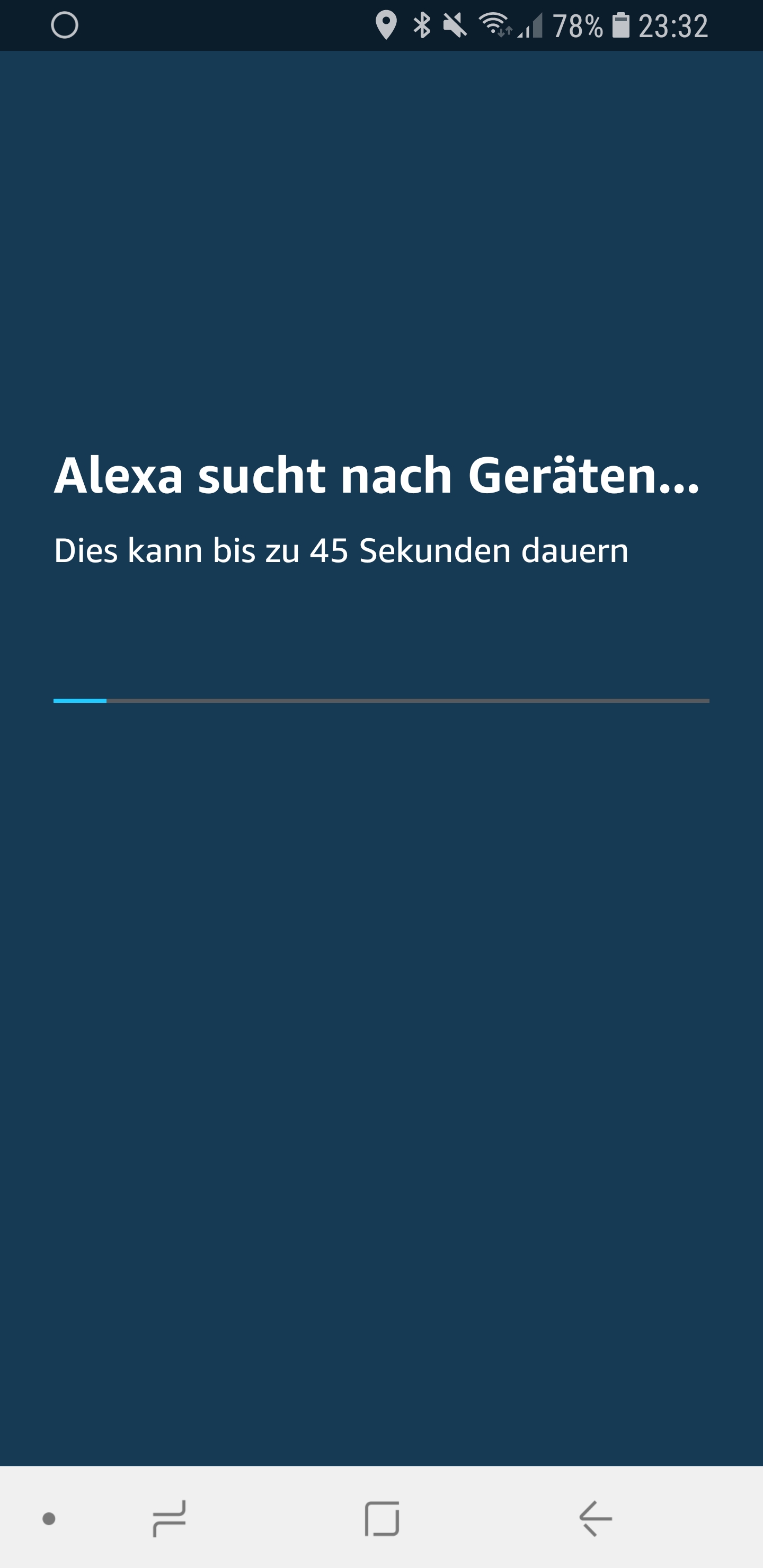

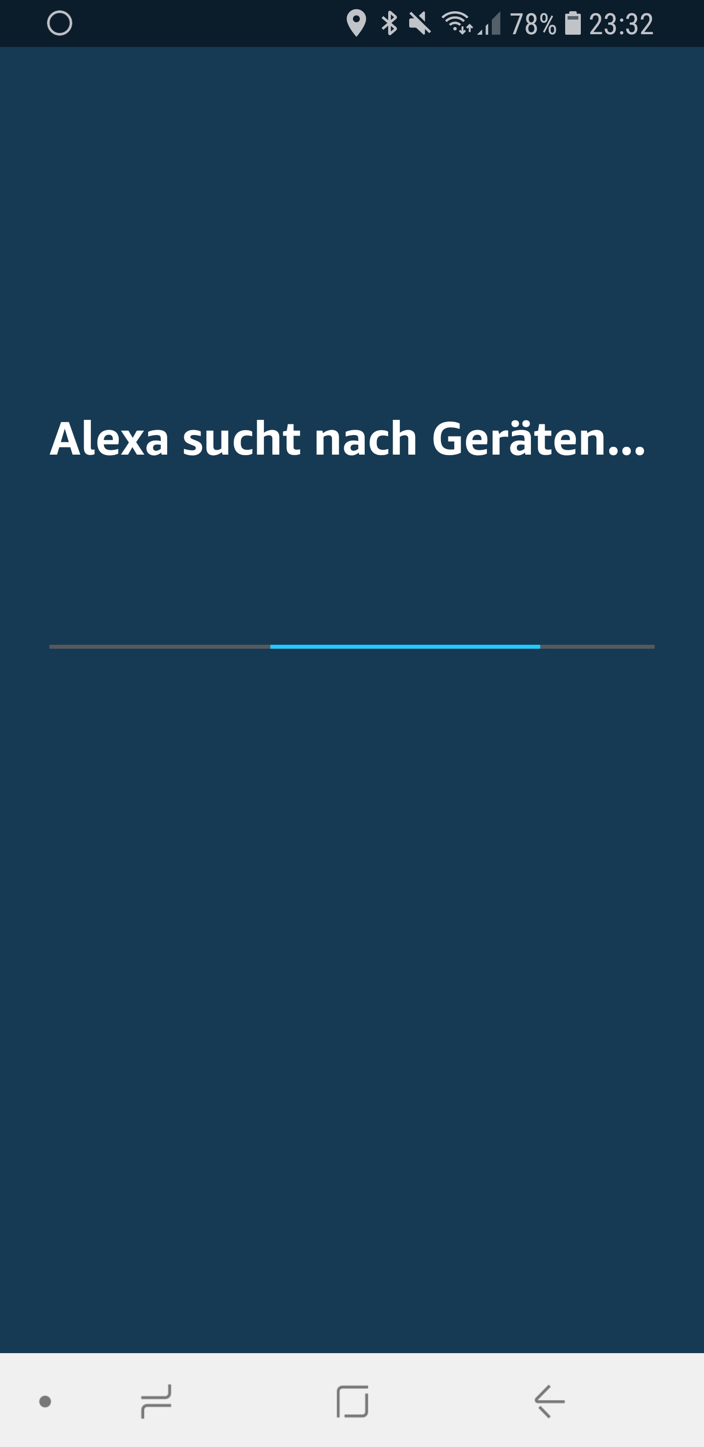

  5. Nun wird nach dem Bewegungsmelder gesucht.
  6. Der Vorgang kann bis zu 45 Sekunden dauern.

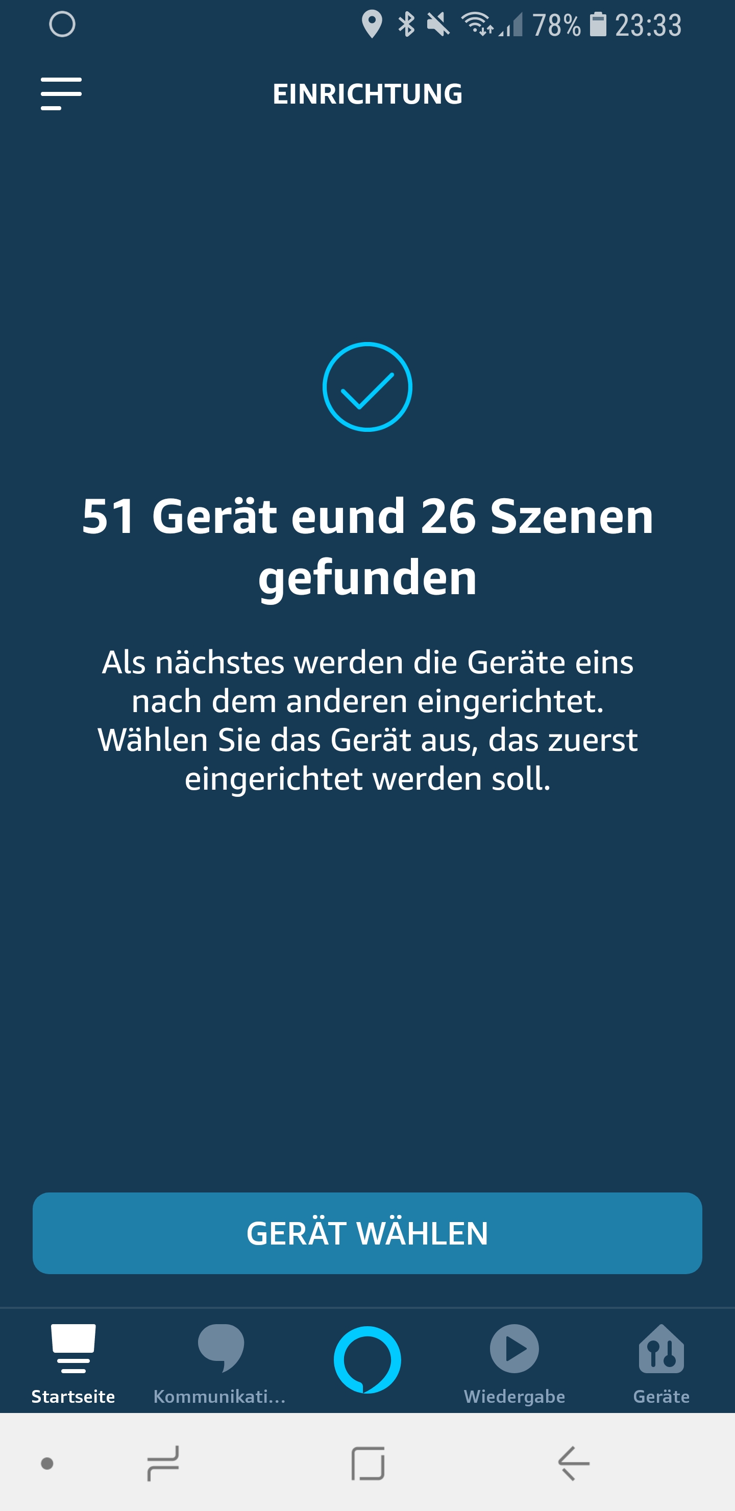

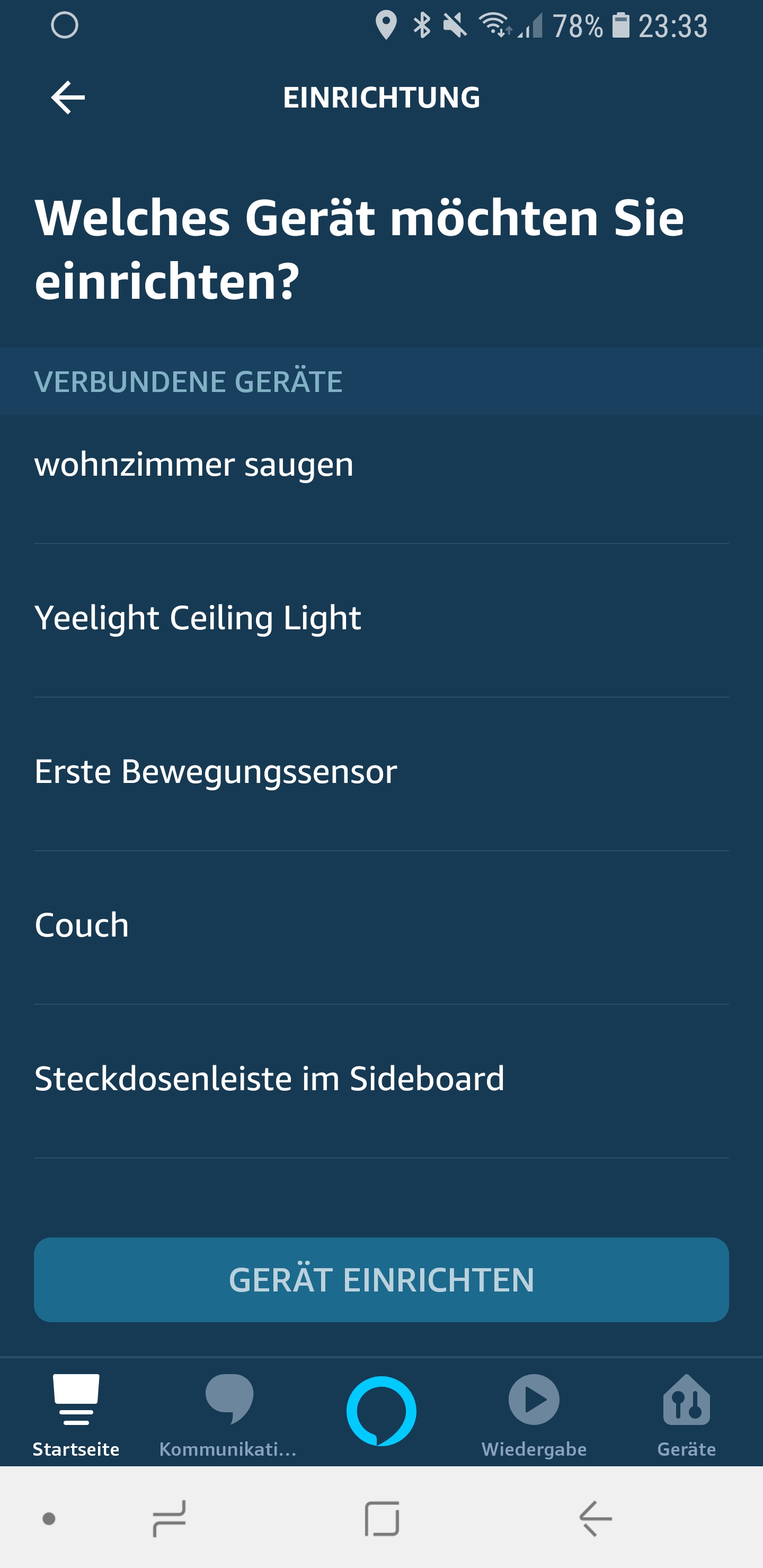

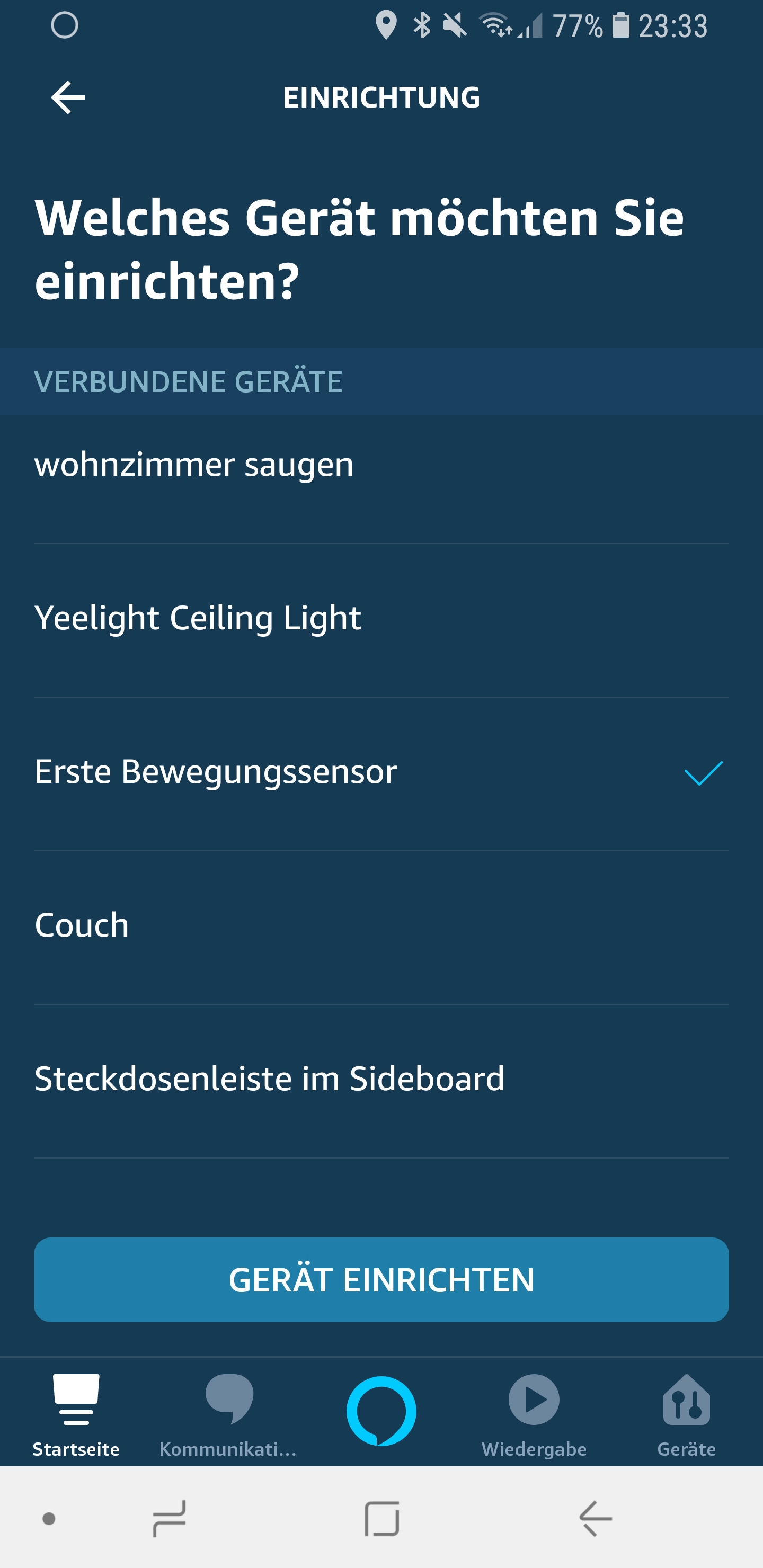

  7. Nach Abschluss werden alle gefundenen Geräte angezeigt. Wählt nun das passende aus.

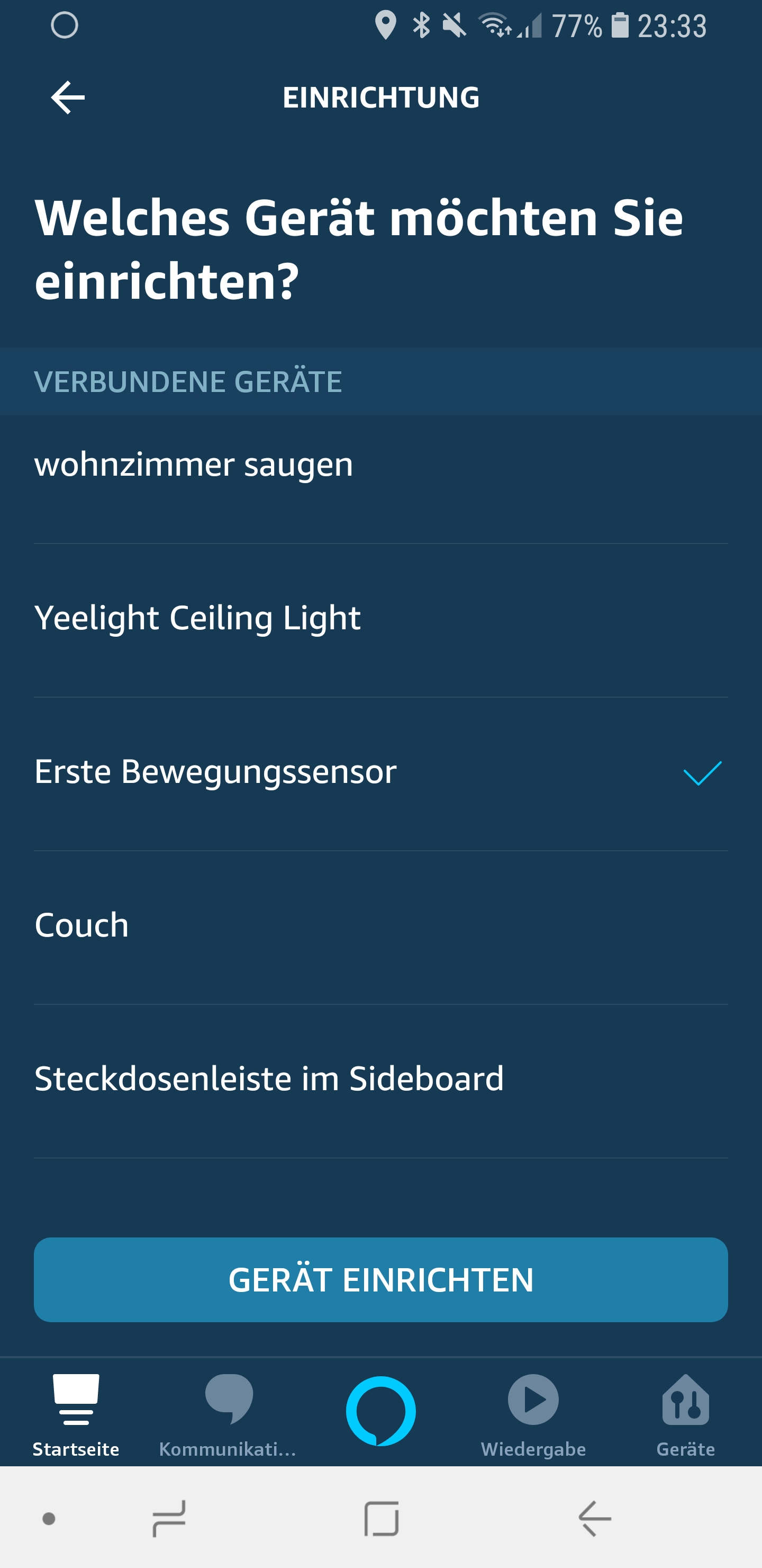

  8. In unserem Fall findet ihr es unter dem Namen „Erster Bewegungssensor“.
  9. Wählt diesen nun aus und klickt auf „Gerät einrichten“.

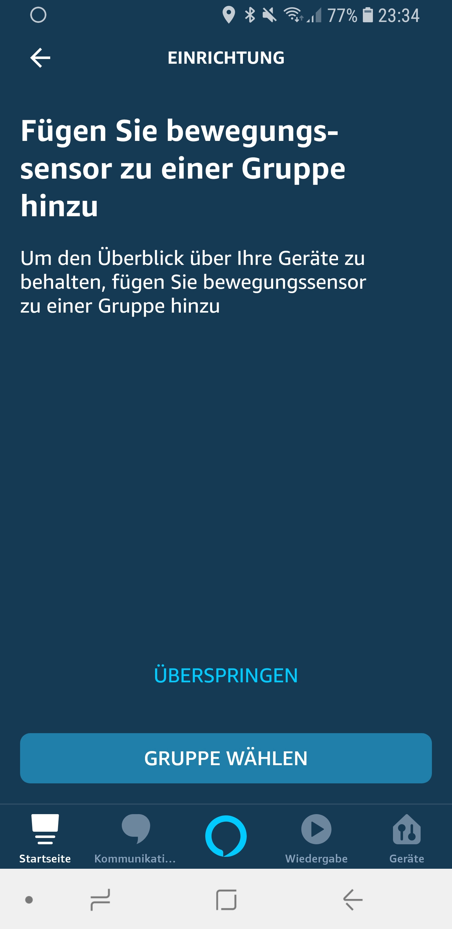

  10. Ihr könnt ihn jetzt noch einer Gruppe hinzufügen oder einfach überspringen auswählen. Ich habe diesen Schritt einfach übersprungen. Ihr könnt es aber jederzeit auch nachträglich noch ändern.

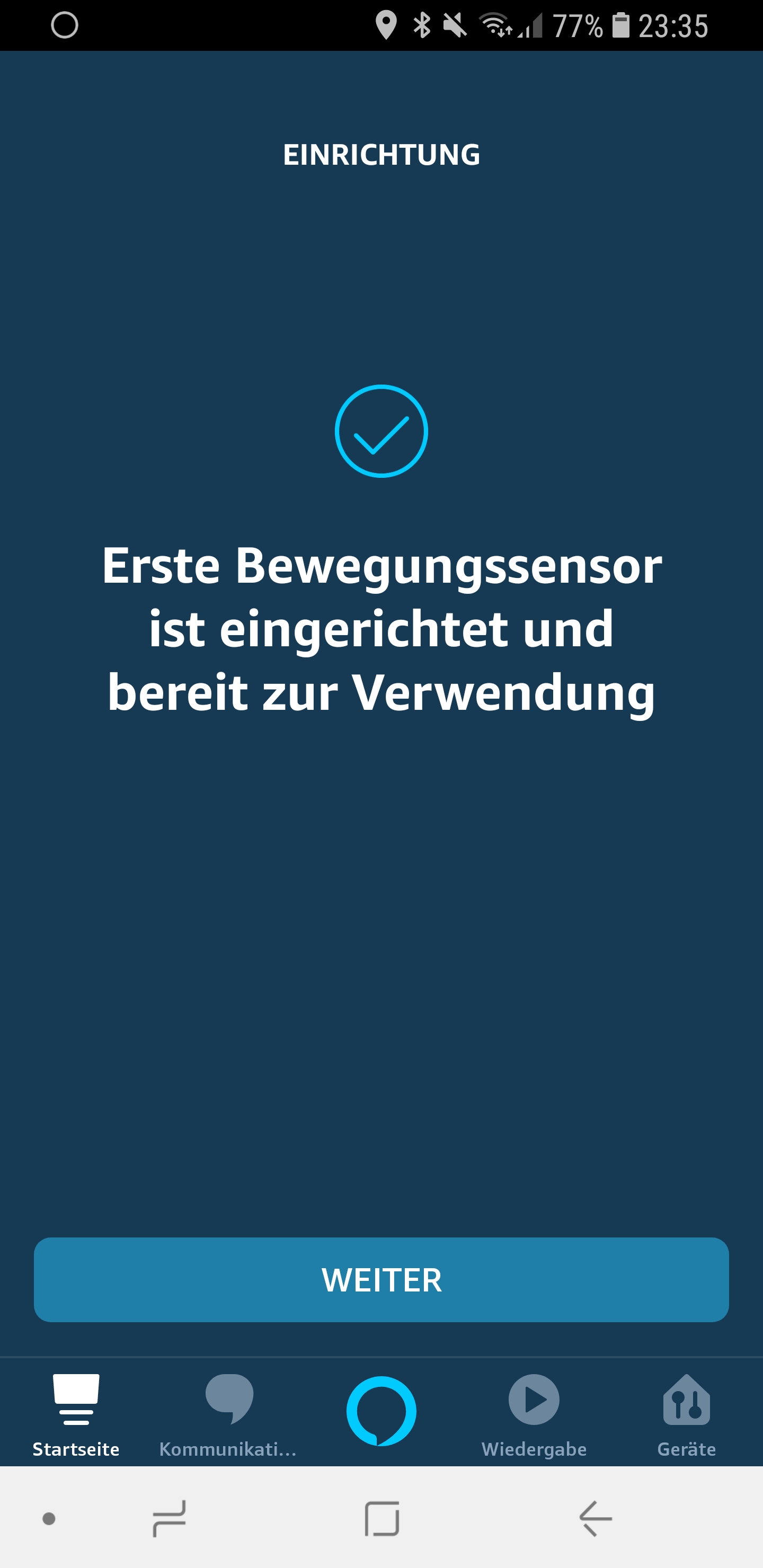

  11. Schließt den Vorgang nun ab, indem ihr auf „Weiter“ drückt.

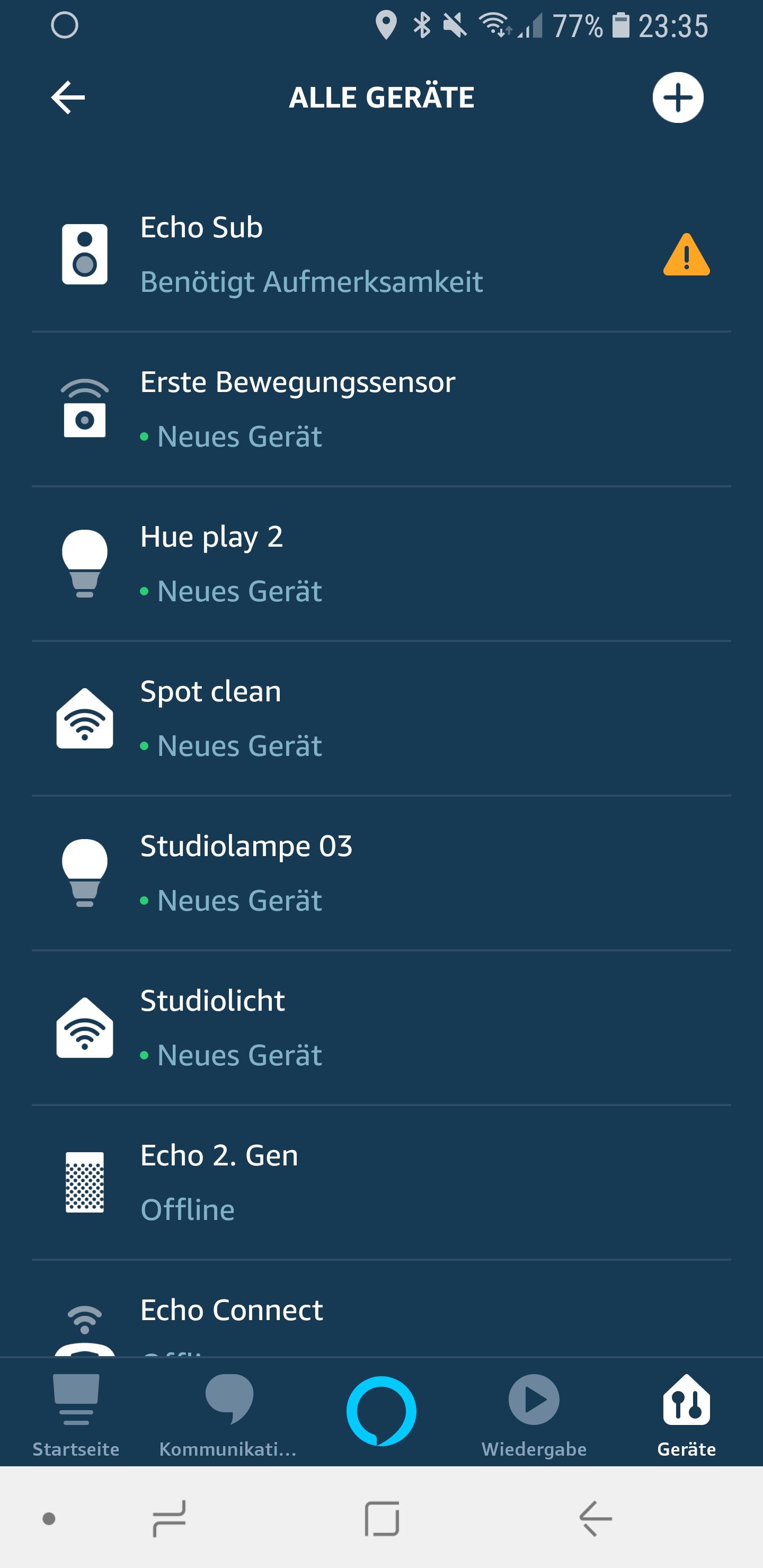

  12. Ihr findet das neue Gerät nun in der Übersicht.

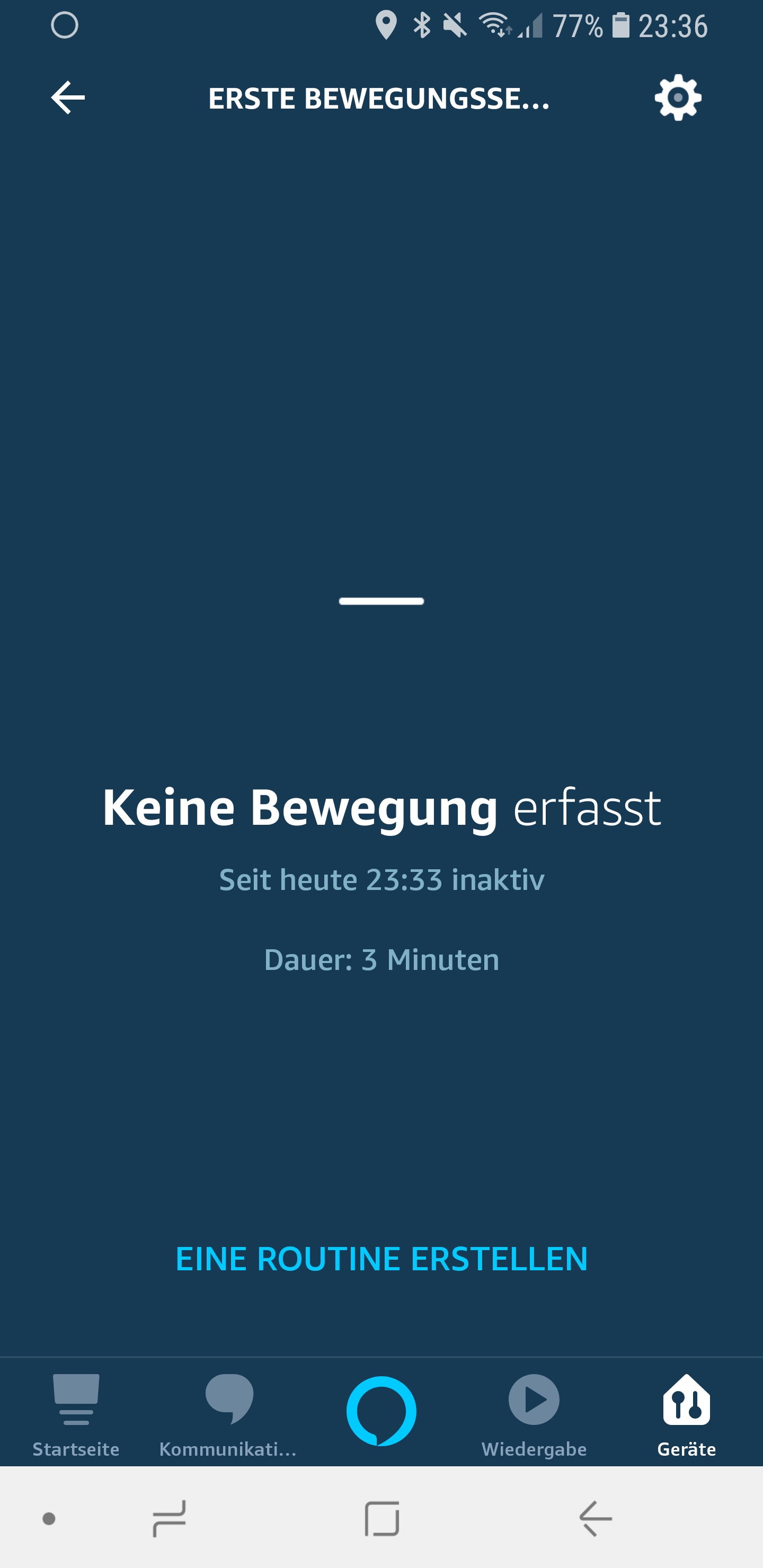

  13. Wenn ihr es auswählt, bekommt ihr nähere Informationen.

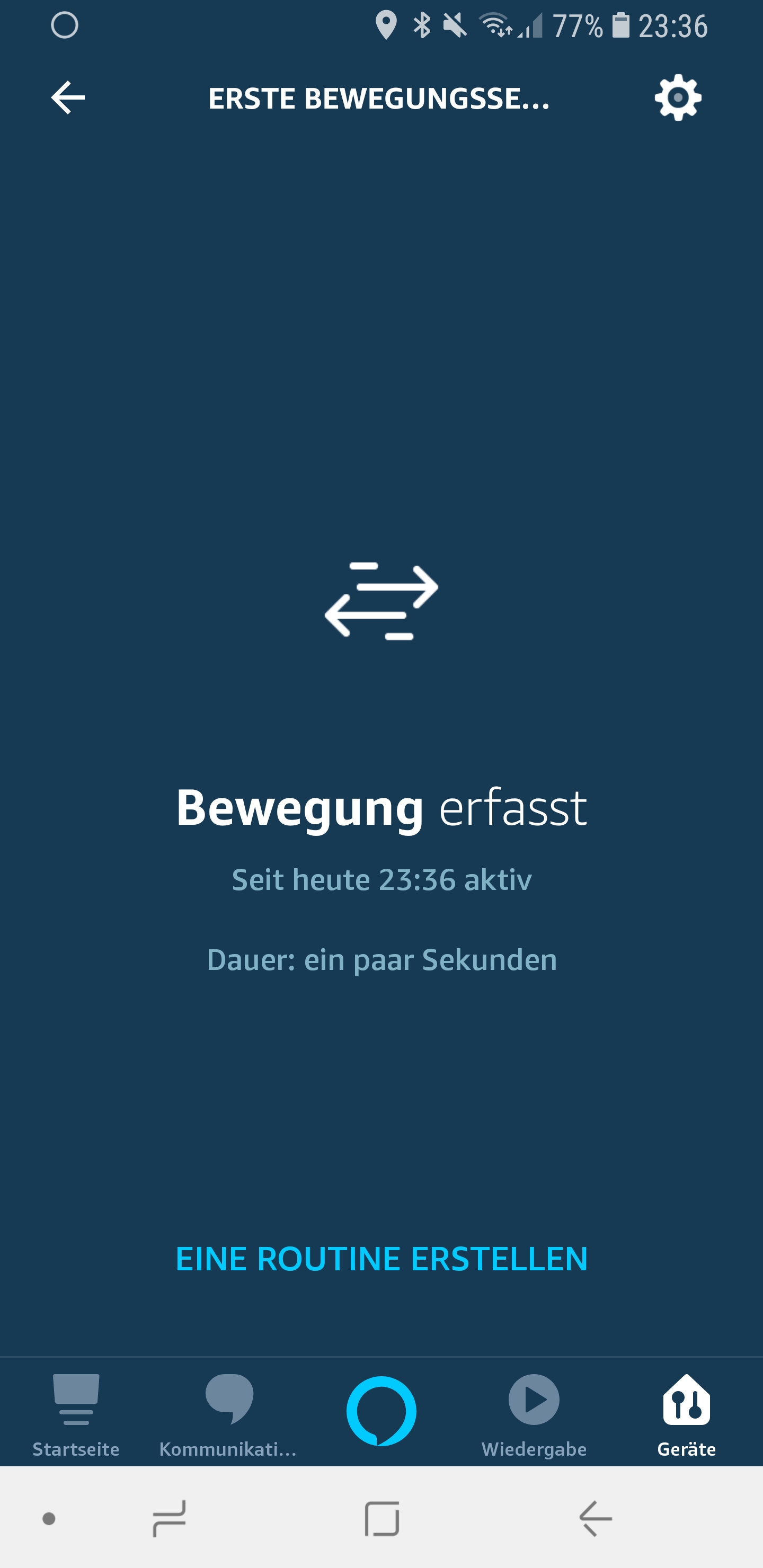

  14. Wird eine Bewegung erfasst, wird dies auch angezeigt.

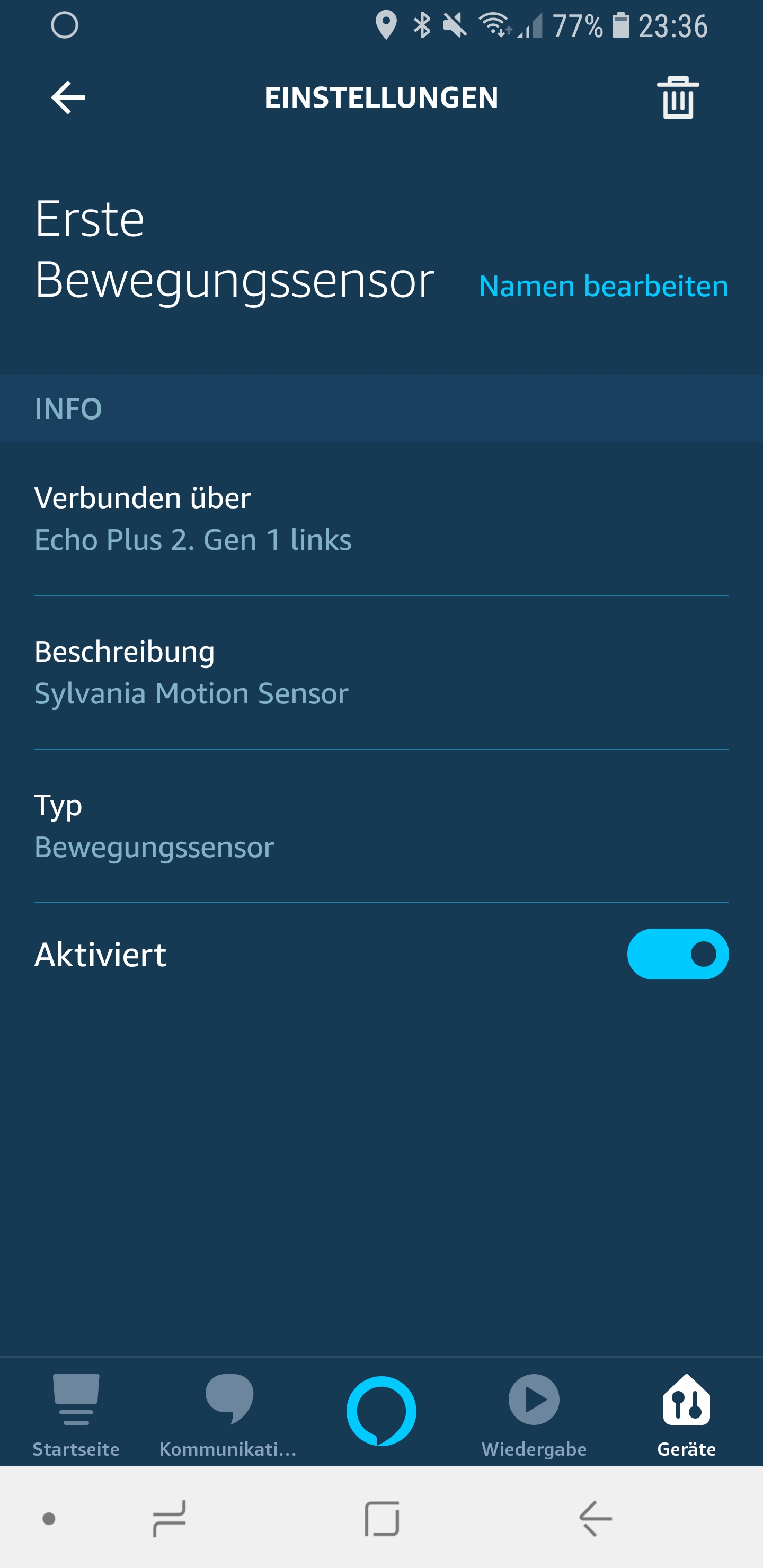

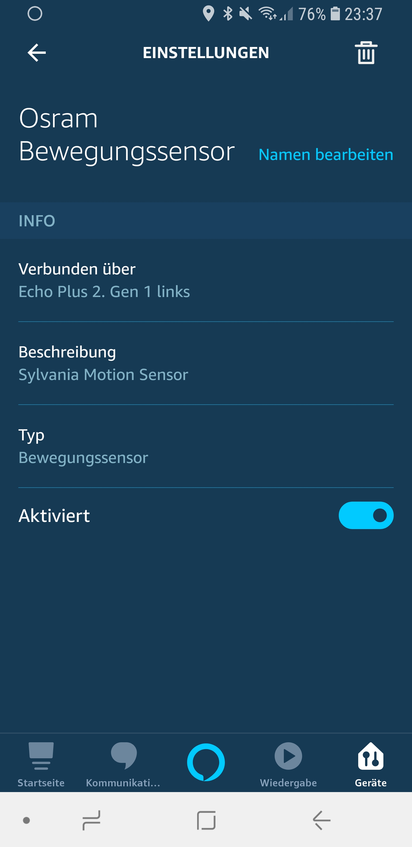

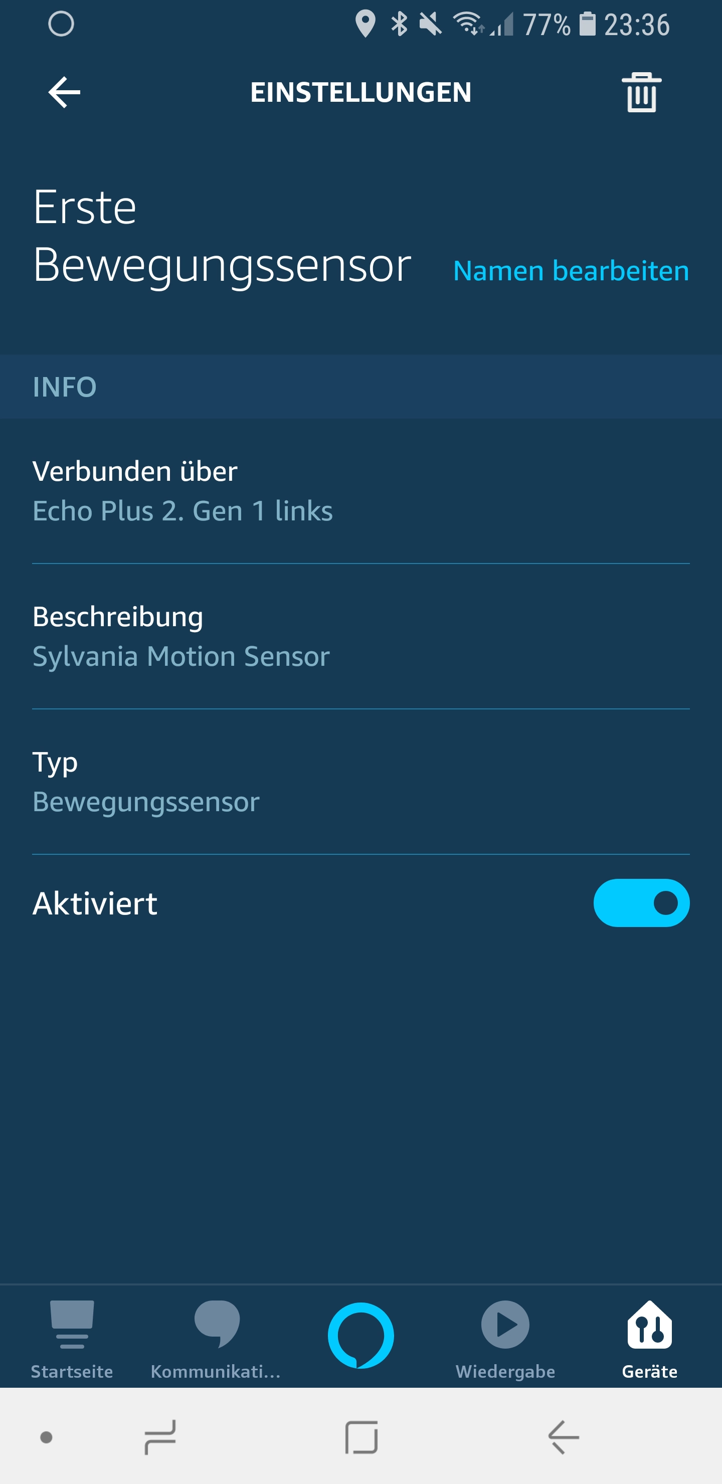

  15. In den Einstellungen seht ihr noch, mit welchem Echo der Bewegungsmelder gerade gekoppelt ist und ihr könnt den Namen noch ändern.
  16. Ich habe ihn in „Osram Bewegungssensor“ umbenannt.
