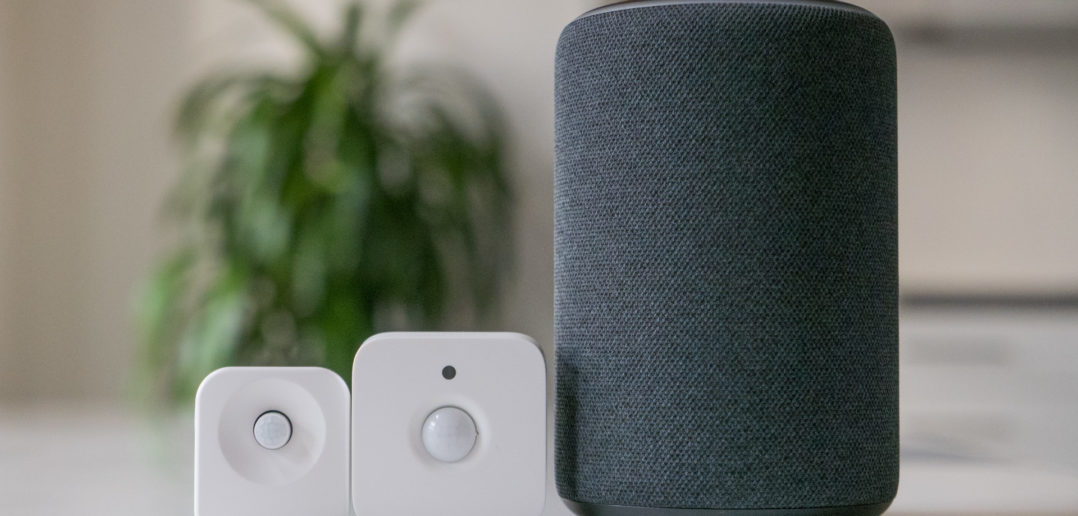

Bei den kompatiblen Bewegungsmeldern ist das Feld derzeit noch recht dünn besiedelt. Man findet zwar recht viele Bewegungsmelder, die den ZigBee Standard unterstützen, man liest aber häufig von Problemen. Einwandfrei einbinden, lassen sich bisher nach meiner Erfahrung die folgenden Modelle:
Der Philips Hue Bewegungsmelder:
Der Osram Smart+ Motion Bewegungsmelder:
