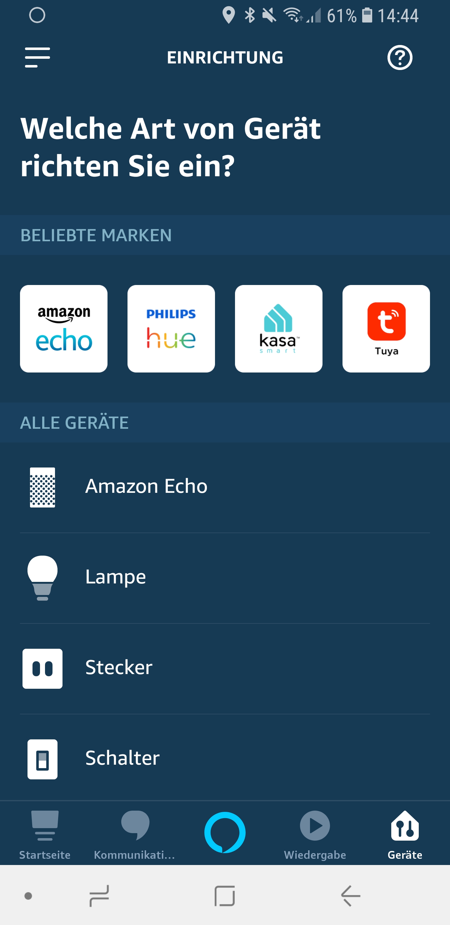

Manuell kann man den Bewegungsmelder natürlich auch hinzufügen. Wie das geht, könnt ihr anhand der Screenshots nachvollziehen. Nicht wundern, der Weg über die Philips Hue Auswahl, leitet euch zur Philips App weiter, da Amazon dann davon ausgeht, dass ihr das Gerät über die Philips Hue Bridge einbinden wollt. Hier wollen wir ihn aber nun direkt mit dem Echo verbinden.

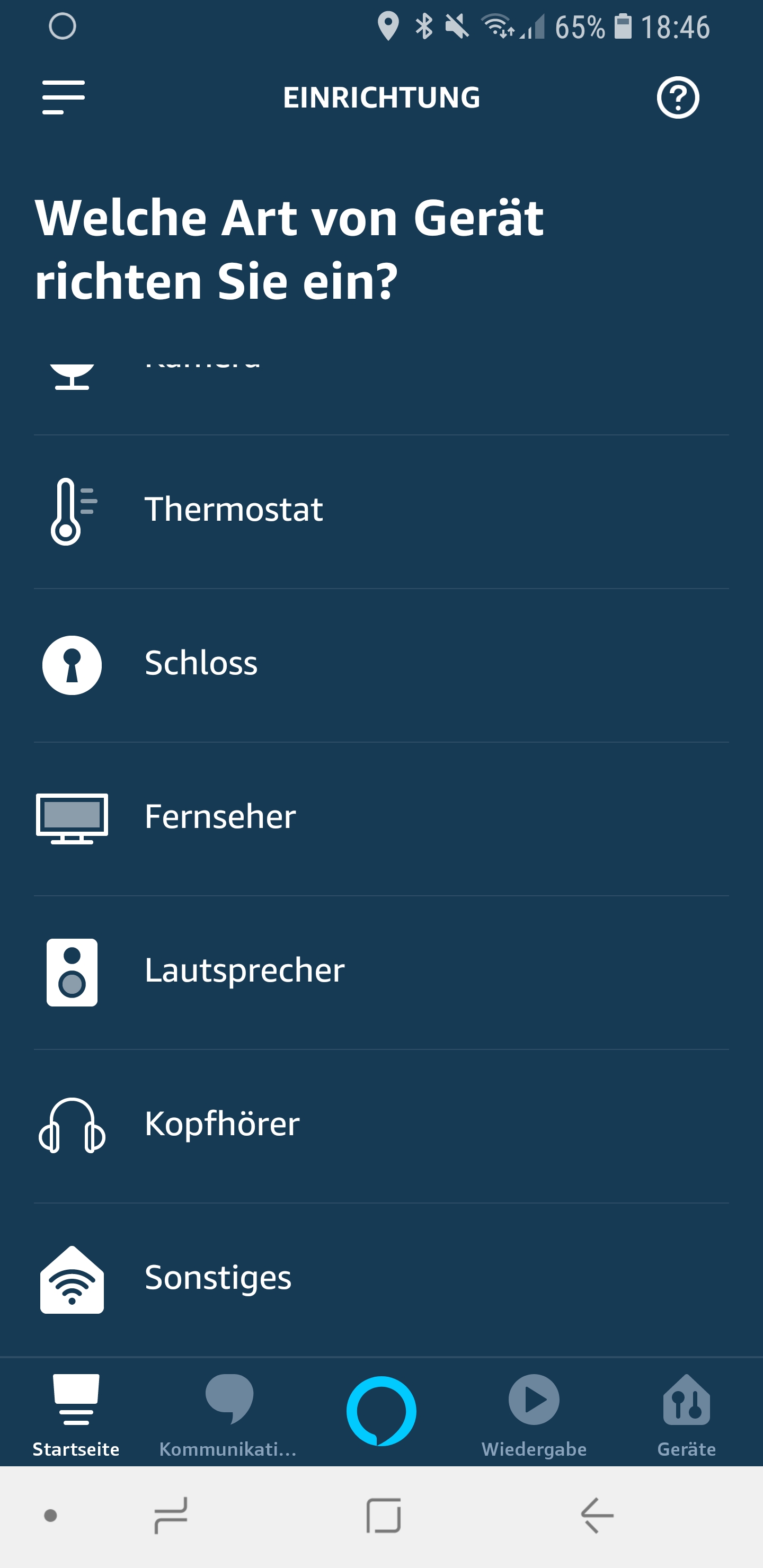

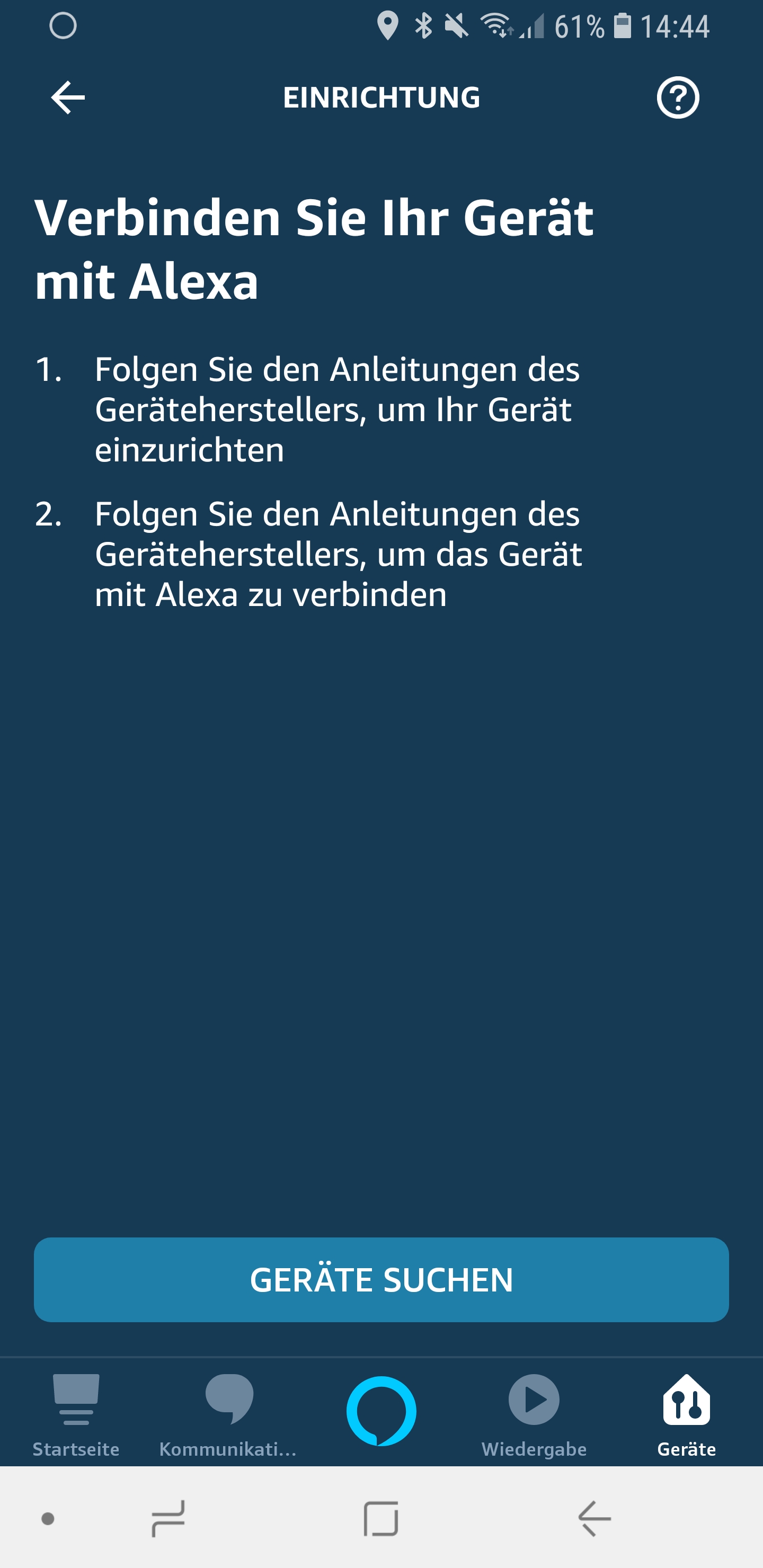

  1. Fügt ein neues Gerät in der Alexa App hinzu.
  2. Scrollt ganz nach unten zu „Sonstiges“.
  3. Wenn sich euer Bewegungsmelder schon im Kopplungsmodus befindet, könnt ihr direkt nach neuen Geräten suchen lassen, ansonsten versetzt ihn in den Kopplungsmodus.

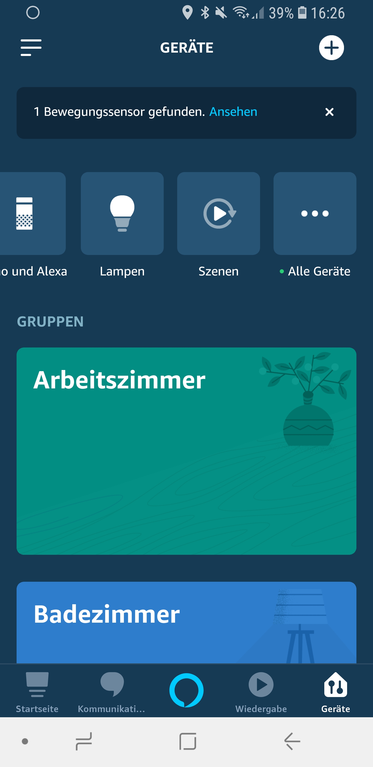

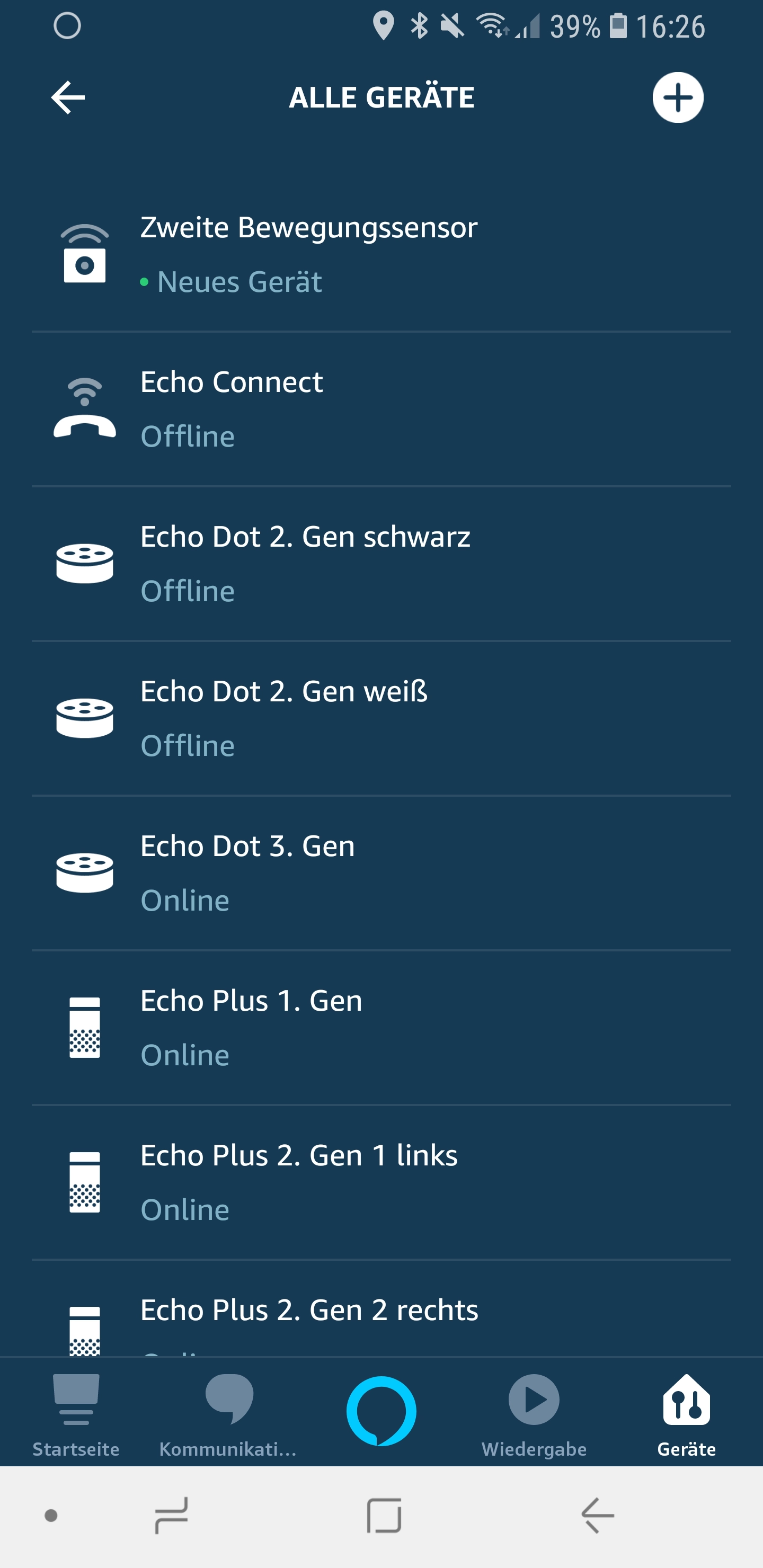

  4. 45 Sekunden später, sollte er gefunden worden sein und bei euch auf der Startseite auftauchen. Ihr könnt ihn nun auch einer Gruppe zuordnen.

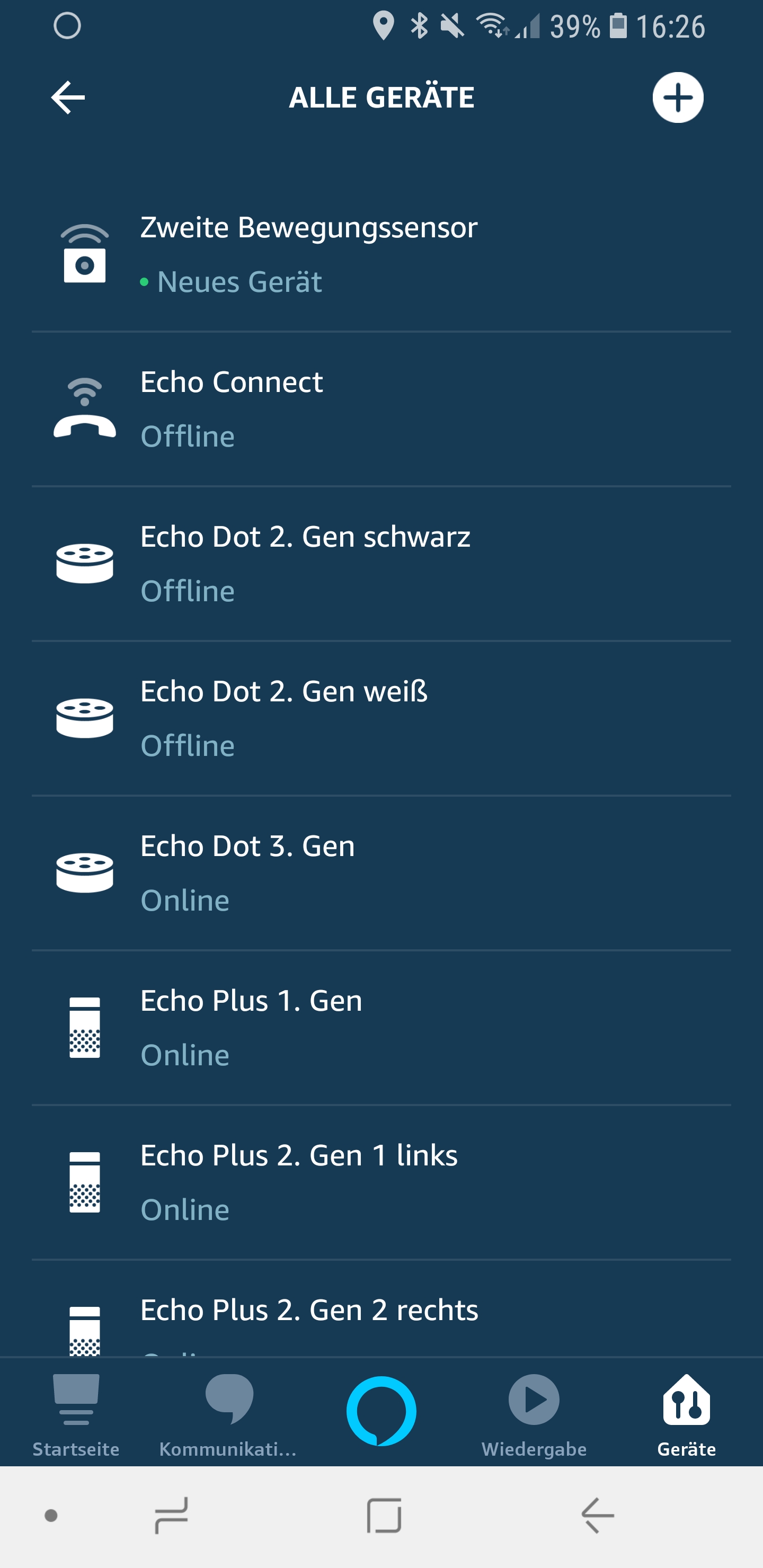

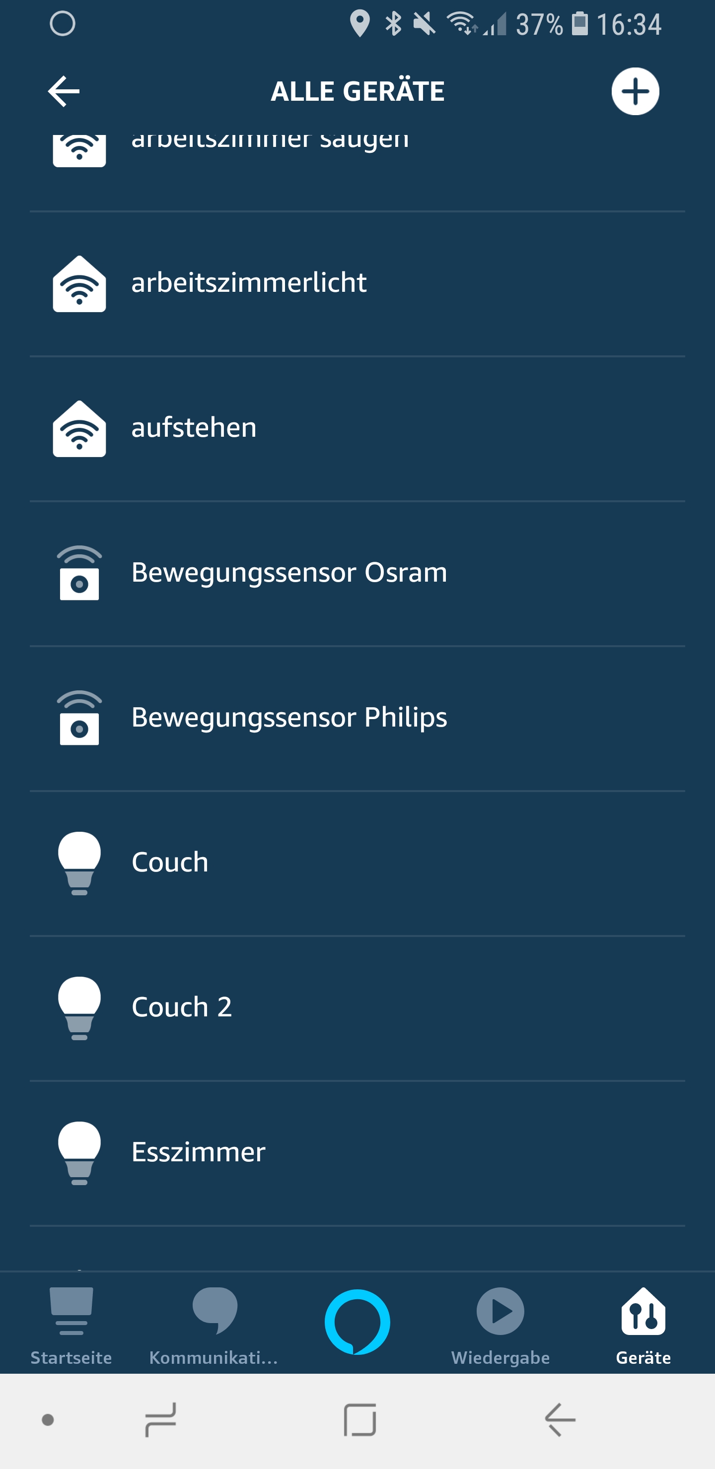

  5. Er taucht nun auch in eurer Übersicht „Alle Geräte“ auf.

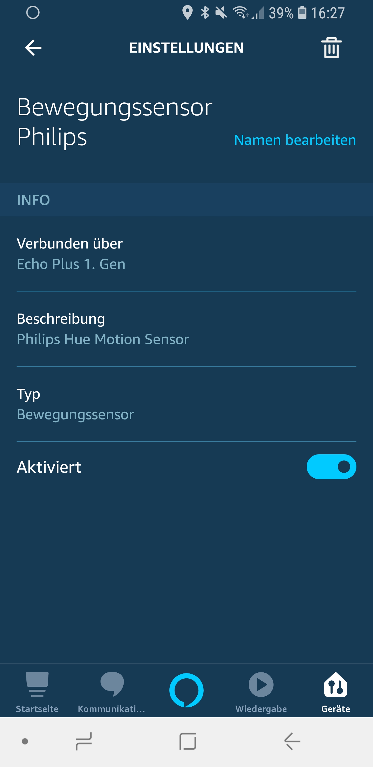

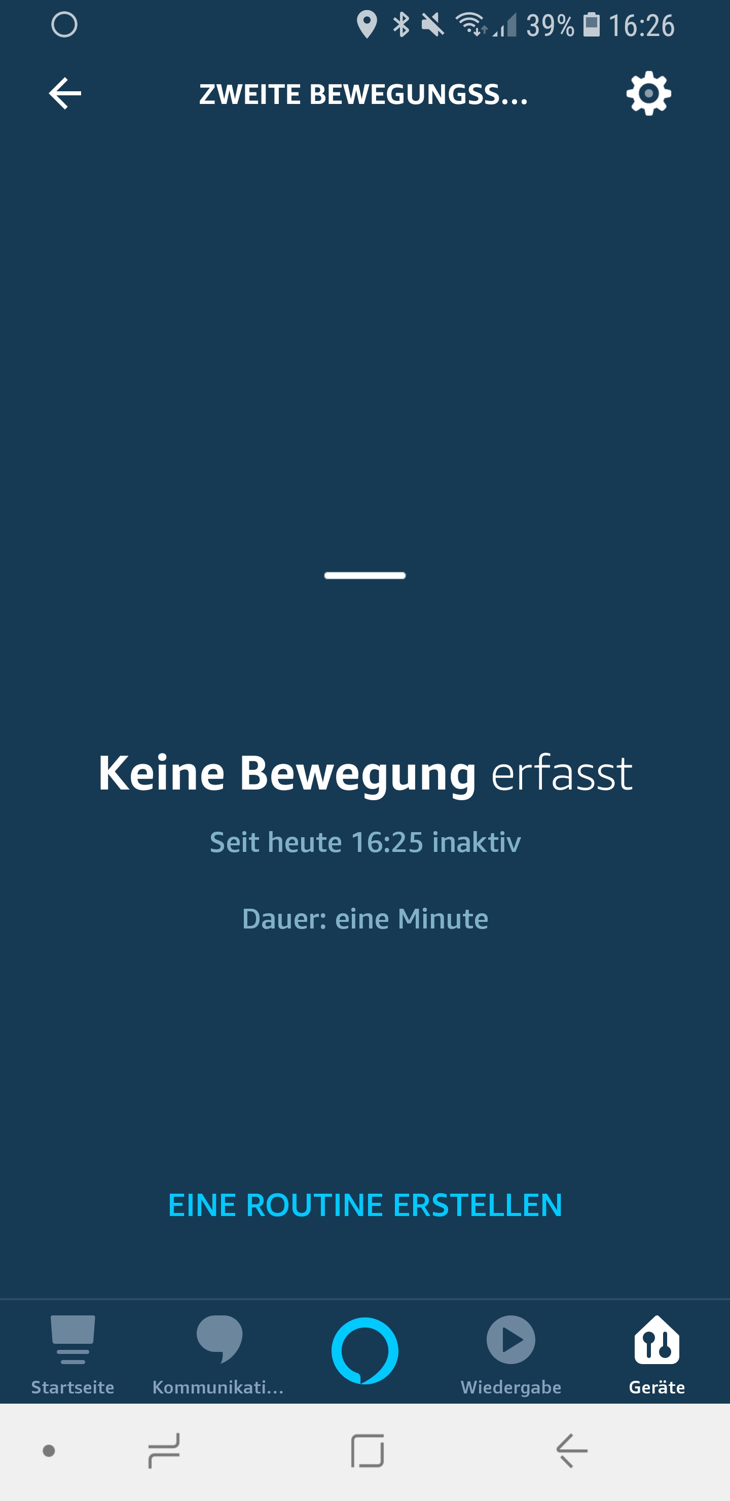

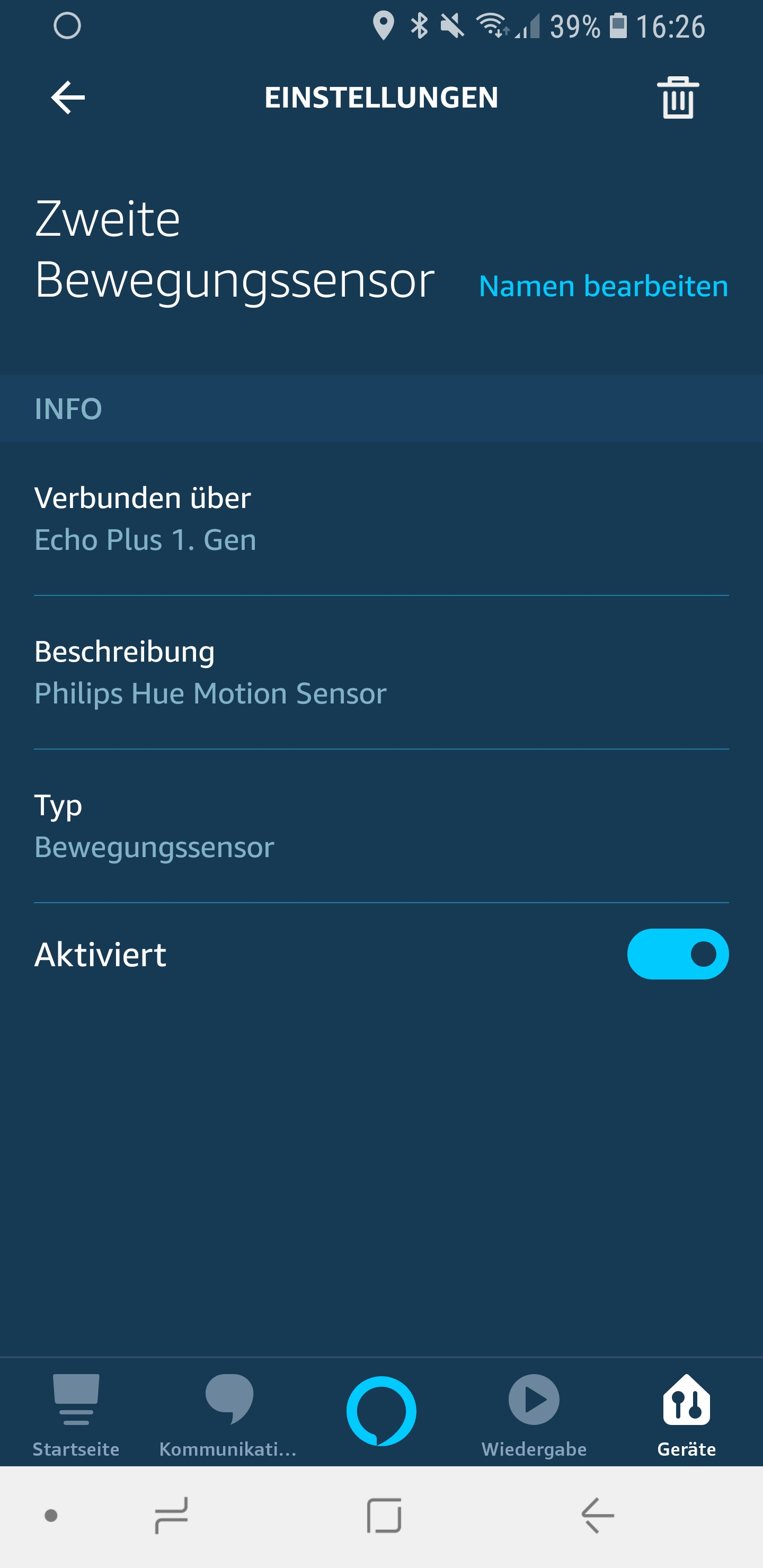

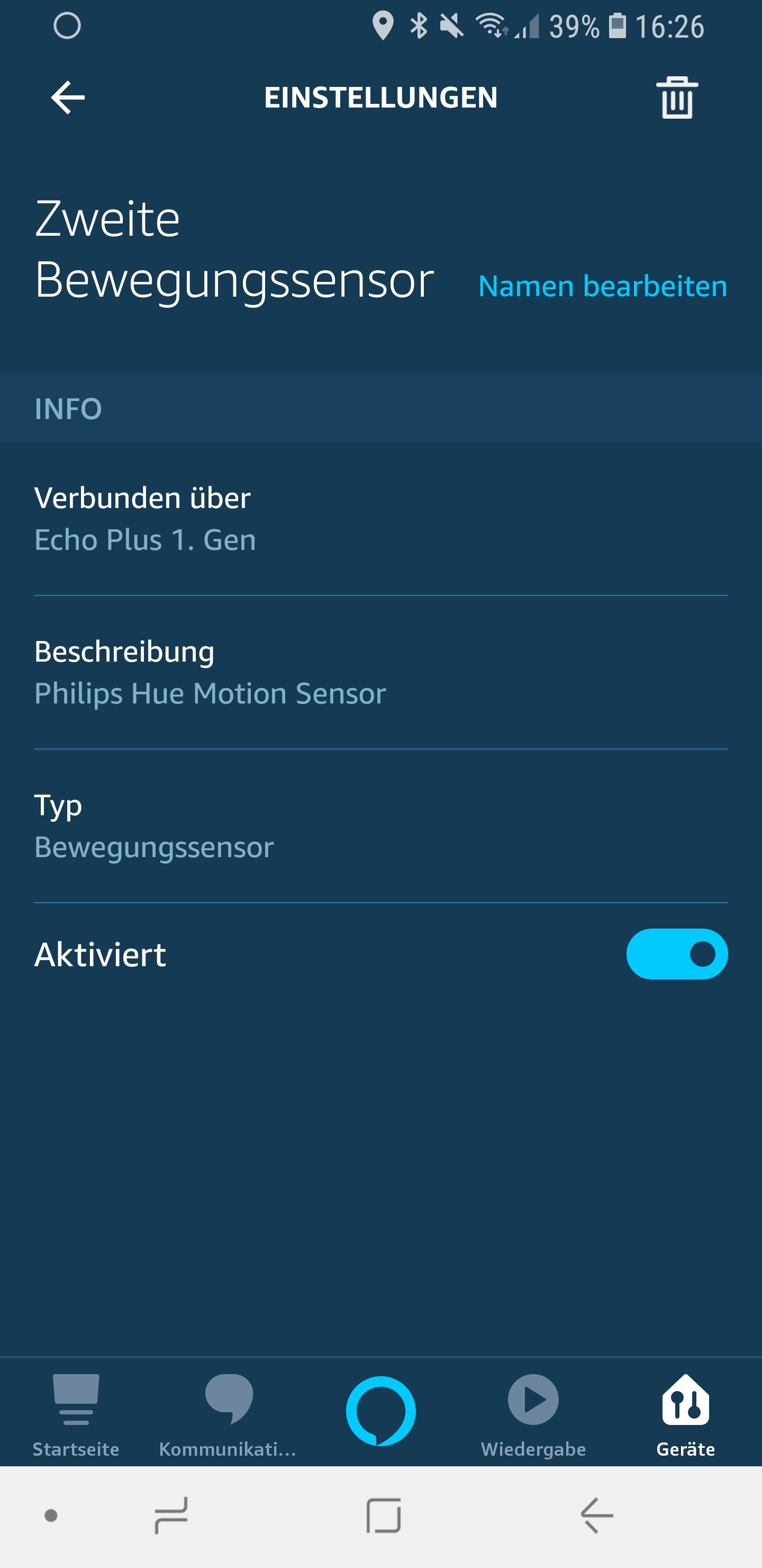

  6. Wenn ihr ihn auswählt, bekommt ihr weitere Detailinformationen. Klickt ihr auf das Zahnrad, kommt in die Einstellungen.
  7. In den Einstellungen bekommt nochmals weitere Infos und könnt…
  8. …zum Beispiel den Namen ändern.
  9. Zum Schluss listet er sich dann alphabetisch unter euren Geräten ein.
