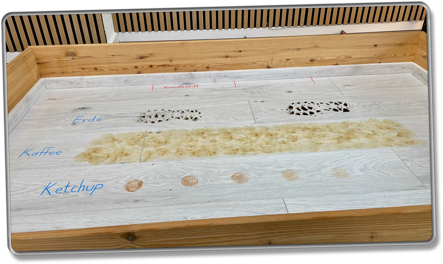

Inzwischen haben wir unser Testareal weiterentwickelt und deutlich zutreffendere und vergleichbare Bedingungen geschaffen. Wir verteilen Fußabdrücke mit nasser Erde, ein halbes Glas Espresso und kreisrunde immer schwächer werdende Ketchupflecken. Diese Verschmutzung runden wir mit Kantenlinien und Beschriftung mittels leicht lösbarer Kreidefarbe ab. Daraufhin föhnen wir die Sauerei 10 Minuten lang trocken.
Das ist unser neues Wischtestareal

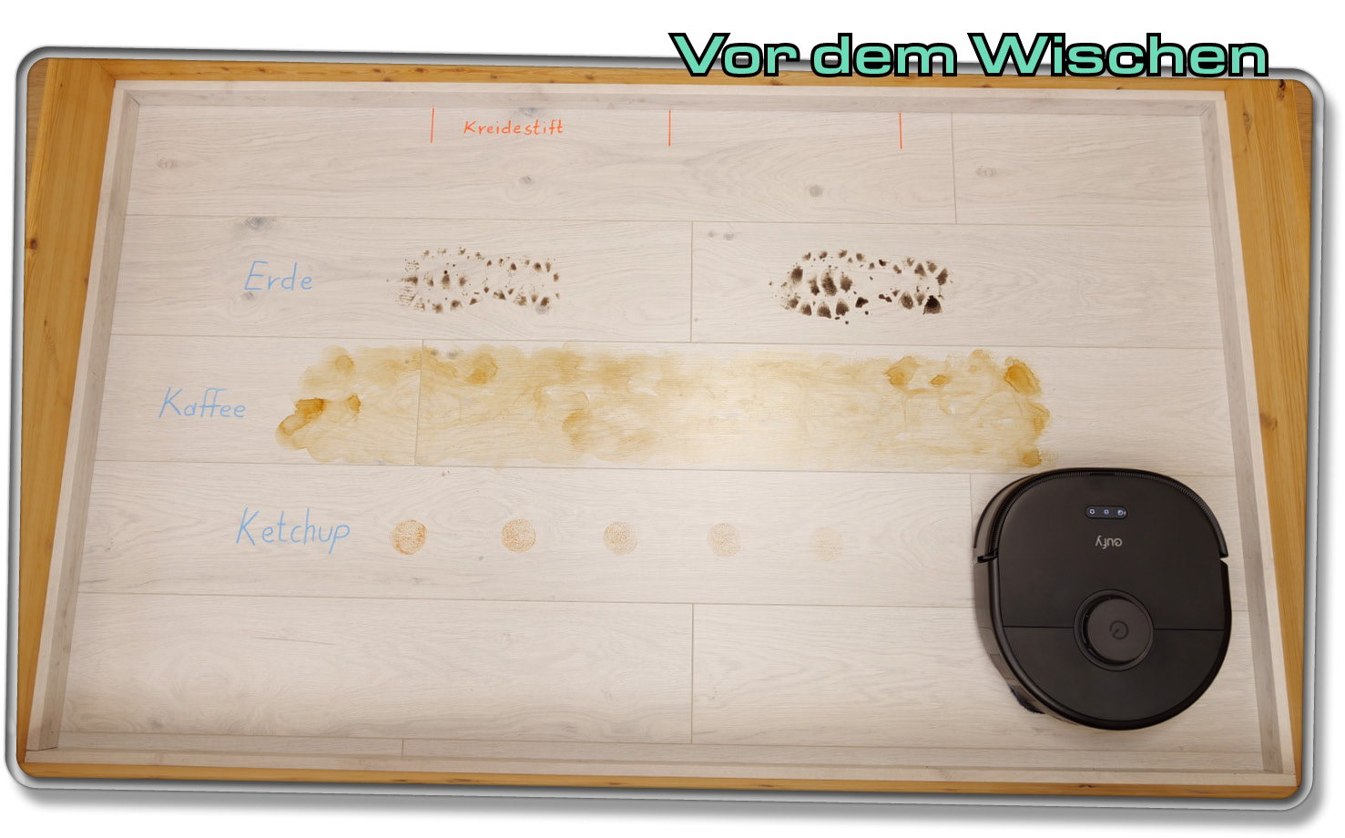

Nun musste der eufy X10 Pro Omni noch einmal durch unseren neuen Wischtest und zeigen, was er wirklich kann. Bestätigt sich unser Ergebnis aus dem ersten Test, oder hat man mittels Software die Wischfunktion verbessert?

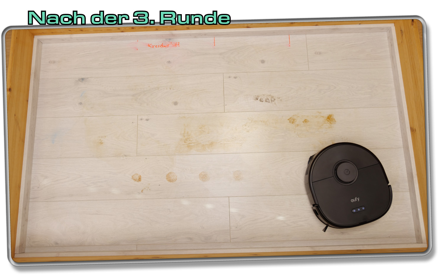

eufy X10 Pro Omni - Vor dem Wischen

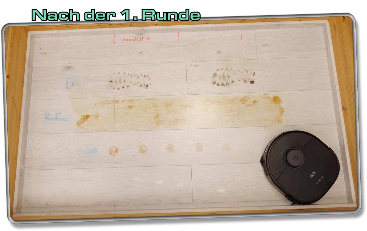

1. Runde
Wir haben für den Test die reine Wischfunktion ausgewählt, die gründliche Reinigung aktiviert und den Wasserzufluss auf die Wischmopps auf ein Maximum gestellt. Der eufy X10 Pro Omni hat zudem die Möglichkeit sein Heck bis an den Rand hin auszuschwenken. Auch das haben wir aktiviert. Außerdem hat er sich beim Durchqueren des Areals für immer eine Bahnfahrt und nicht für ein Fahren im Schachbrettmuster entschieden. Wie man auf den Bildern sieht, bestätigt sich die Tatsache, dass der eufy X10 Pro Omni bei seiner ersten Wischaufgabe kaum etwas vom Schmutz entfernen konnte.
eufy X10 Pro Omni - Wischtest 1. Runde

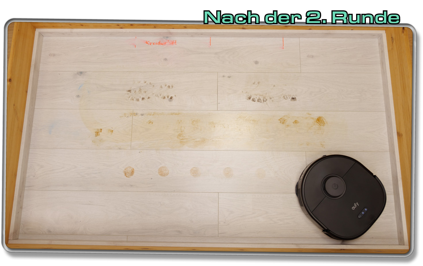

2. Runde
Daraufhin haben wir ihn erneut durch das jetzt leicht befeuchtete Areal fahren lassen. Auch hier zeigt sich, dass nicht viel mehr Schmutz entfernt werden konnte.
eufy X10 Pro Omni - Wischtest 2. Runde
3. Runde
Zum Spaß haben wir ihn sogar noch ein drittes Mal fahren lassen. Auch hier verschmiert der Saugroboter die Verschmutzung eher, als sie tatsächlich zu entfernen.
eufy X10 Pro Omni - Wischtest 3. Runde

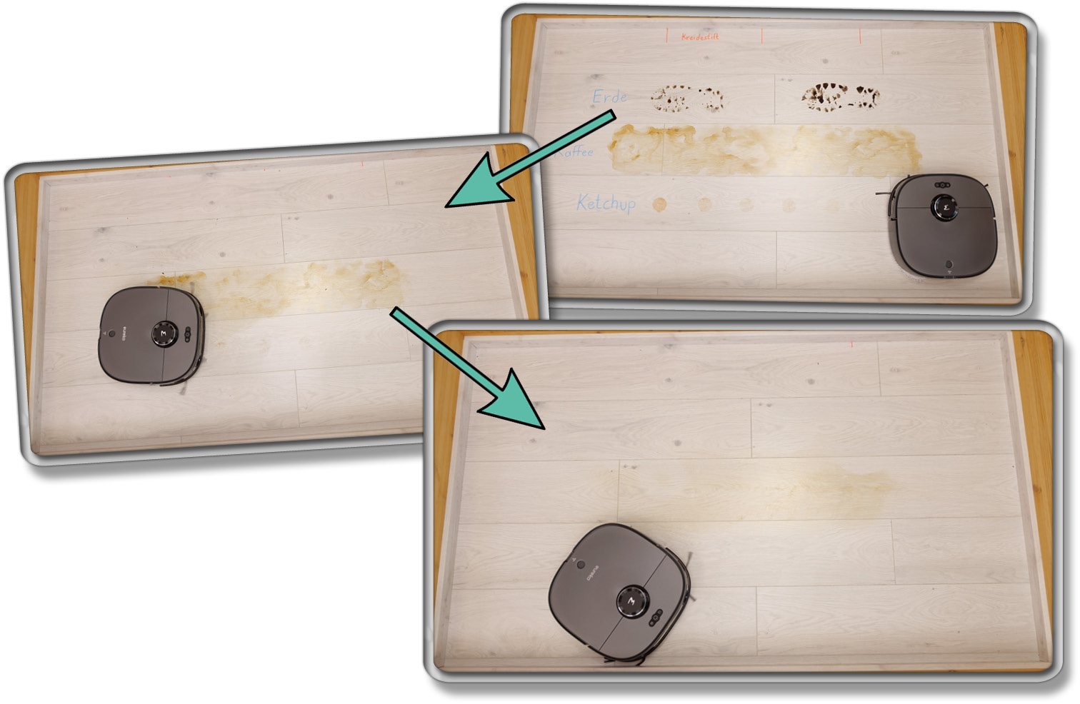

Roborock S8 MaxV Ultra
Hier zeigen wir euch das Wischergebnis des neuen Roborock S8 MaxV Ultra auf, das er mit einer Fahrt erreichen konnte. Bei seiner Fahrt hat er sich für ein Schachbrettmuster entschieden.
Wischtest - Roborock S8 MaxV Ultra

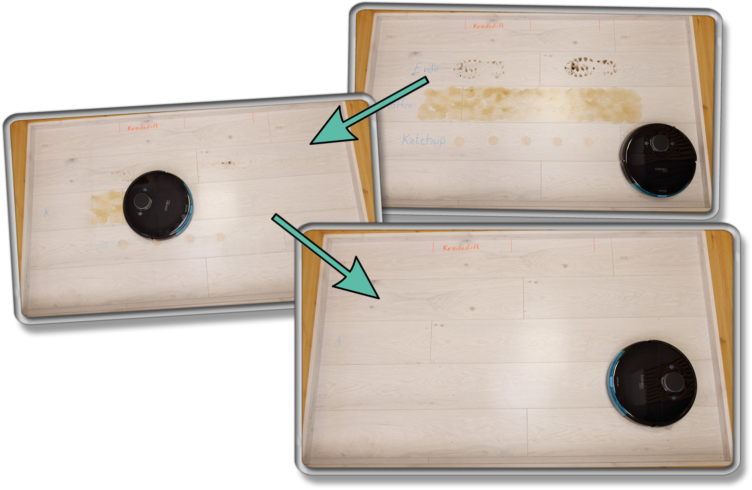

Dreame L10s Pro Ultra Heat
Auch der Dreame L10s Pro Ultra Heat hat ein recht ordentliches Ergebnis beim Wischen erzielen können. Er hat jedoch für das Endresultat ebenfalls zwei Durchläufe gebraucht.
Wischtest - Dreame L10s Pro Ultra Heat

FAZIT | Keine Wischfunktion für Härtefälle
Unser erster Testdurchlauf in der Beta-Version hat uns nicht getäuscht. Auch im neuen Wischtest hat der eufy X10 Pro Omni keine brauchbaren Ergebnisse geliefert und bewiesen, dass die Wischfunktion lediglich zum Entfernen von leichten Verschmutzungen zu gebrauchen ist. Mit hartnäckigen Flecken, wie sie von der Konkurrenz aufgewischt werden, kann der eufy X10 Pro Omni nicht umgehen.
Der eufy X10 Pro Omni hat sich bewährt, jedoch mit seiner Wischfunktion enttäuscht.
Die Vermutung liegt nahe, dass das Unternehmen hier falsche Wischpads mitgeliefert hat. Hätte man diese von den Vorgängern genommen, so können wir uns vorstellen, dass er besserer Ergebnisse hätte abliefern können. Jedoch ist das nicht Sinn und Zweck zusätzlich etwas nachkaufen zu müssen, nur, damit die Wischfunktion tatsächlich funktioniert. Für knapp 800 € möchte ich schon beim Kauf ein einwandfreies Gerät! So sollte man sich überlegen, worauf man selbst Wert legt bei einem Saugroboter. Für diejenigen, die sich viel von einer Wischfunktion eines Saugroboters versprechen, ist der eufy X10 Pro Omni in unseren Augen nicht das richtige Gerät.
  1. Probiert es mal mit den Wischlappen des x9 anstatt den Originalen, ich verspreche euch das macht den Unterschied.
    offensichtlich sind die originalen Wischlappen aus einem Material was sehr schlecht Schmutz aufnimmt.
